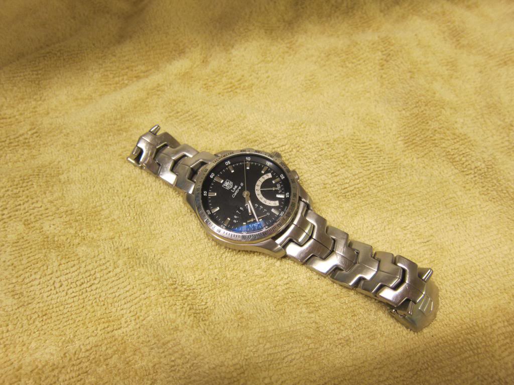

Klokken er en Tag Heuer Link calibre S

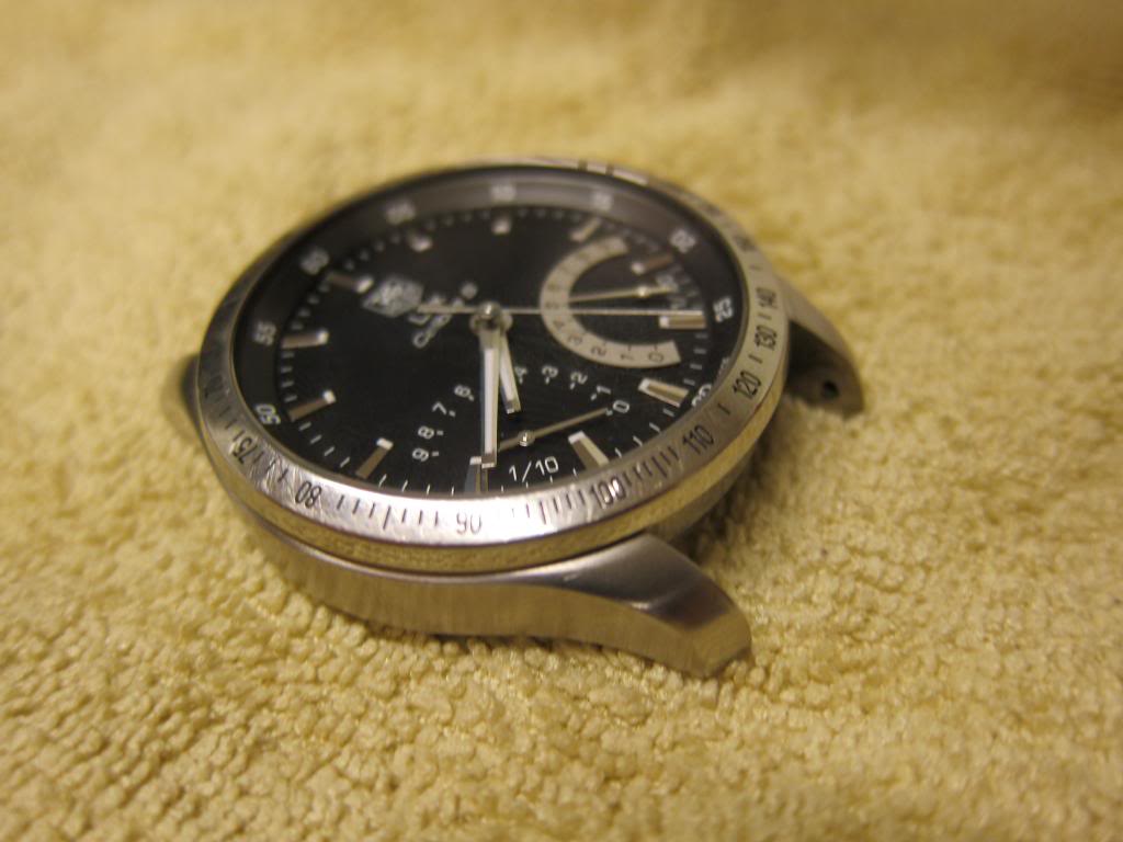

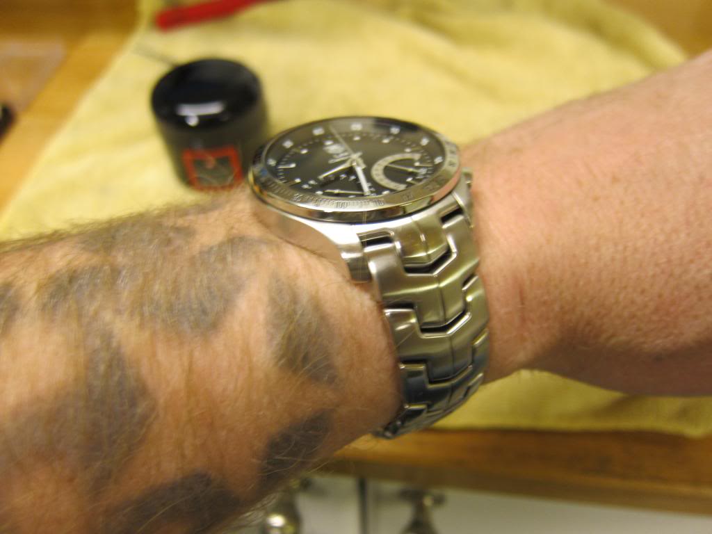

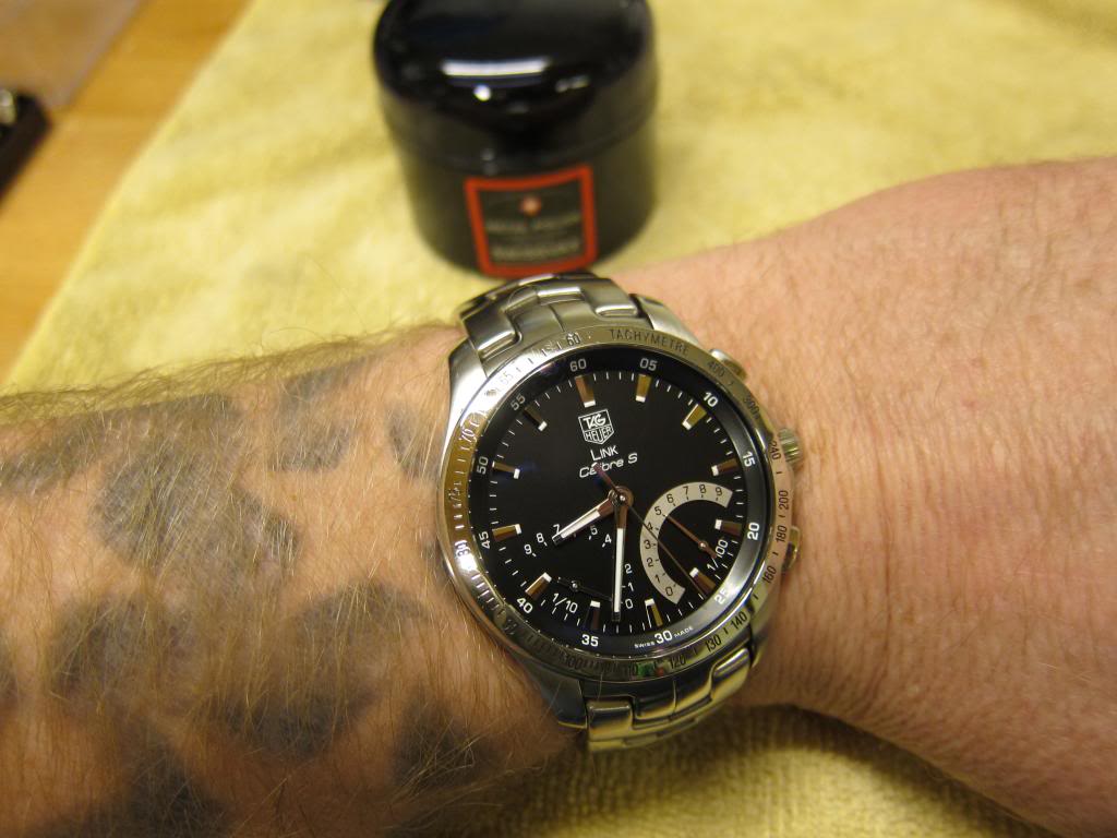

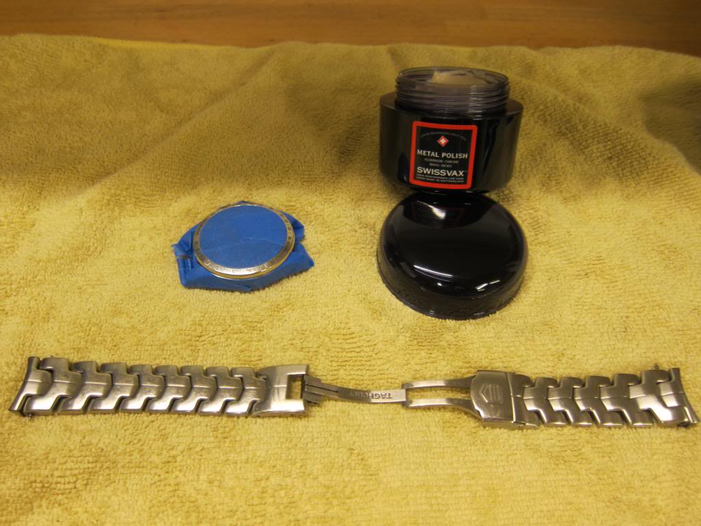

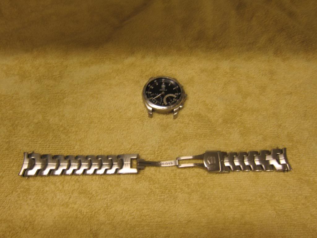

Her er tilstanden på klokken før jeg begynner.

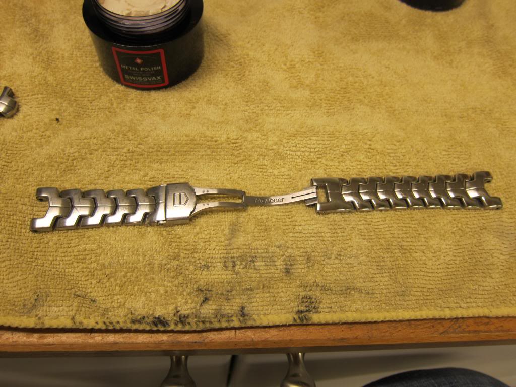

Dette er bare et bilde for å huske hvilken ende av lenken som skal sitte i hvilken ende på kassen.

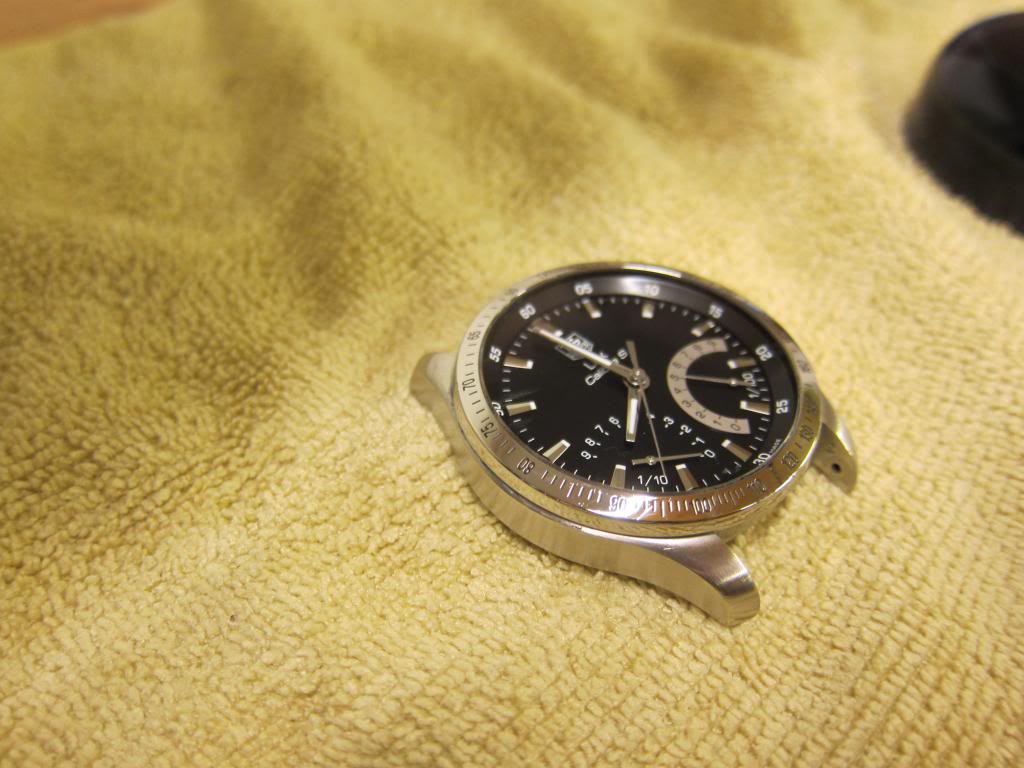

Kasse og lenke fraskilt

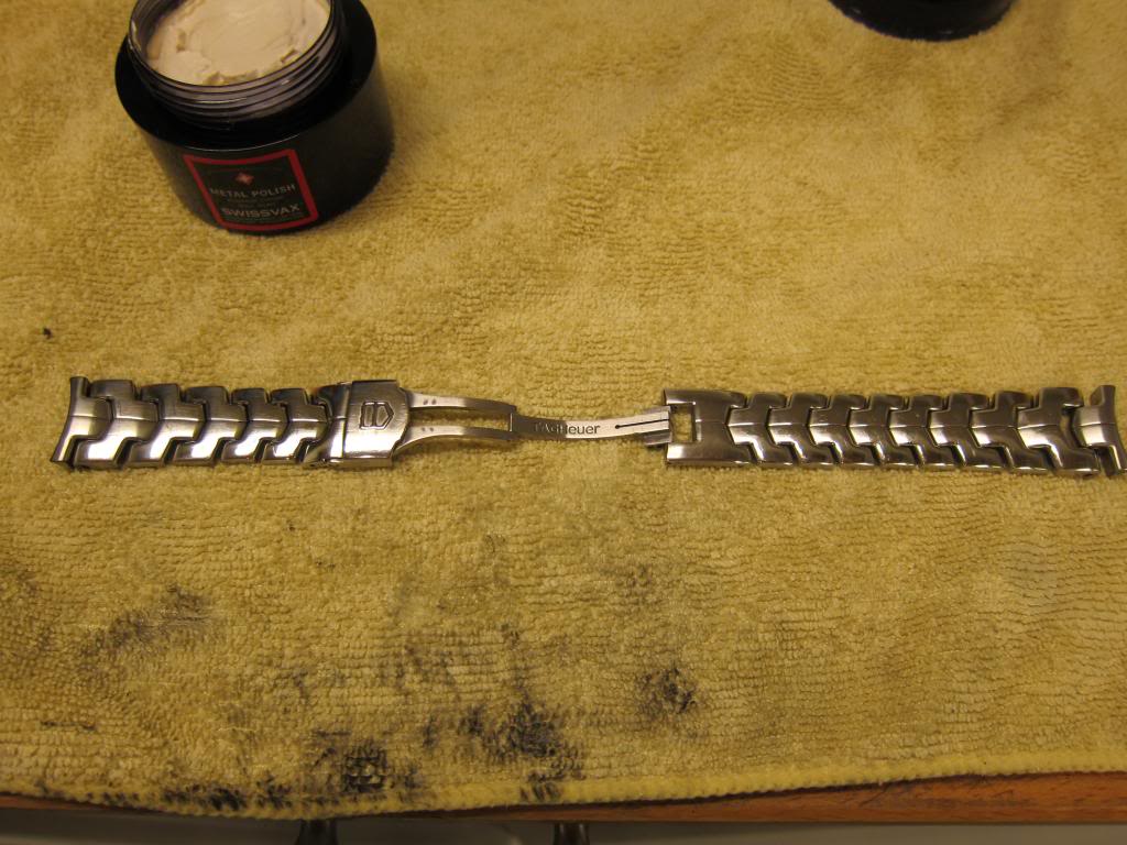

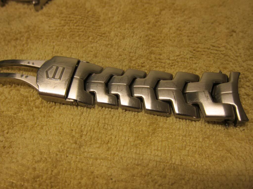

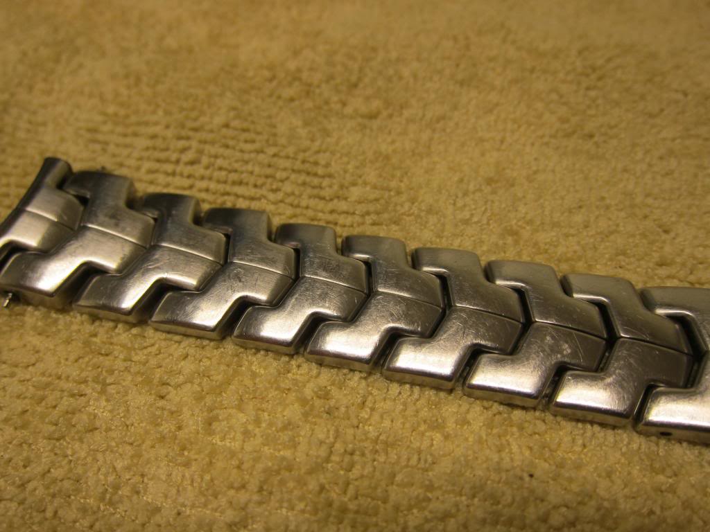

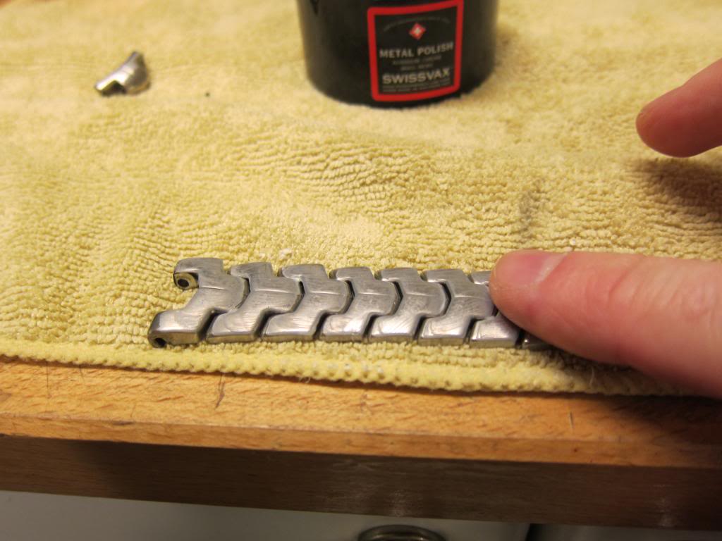

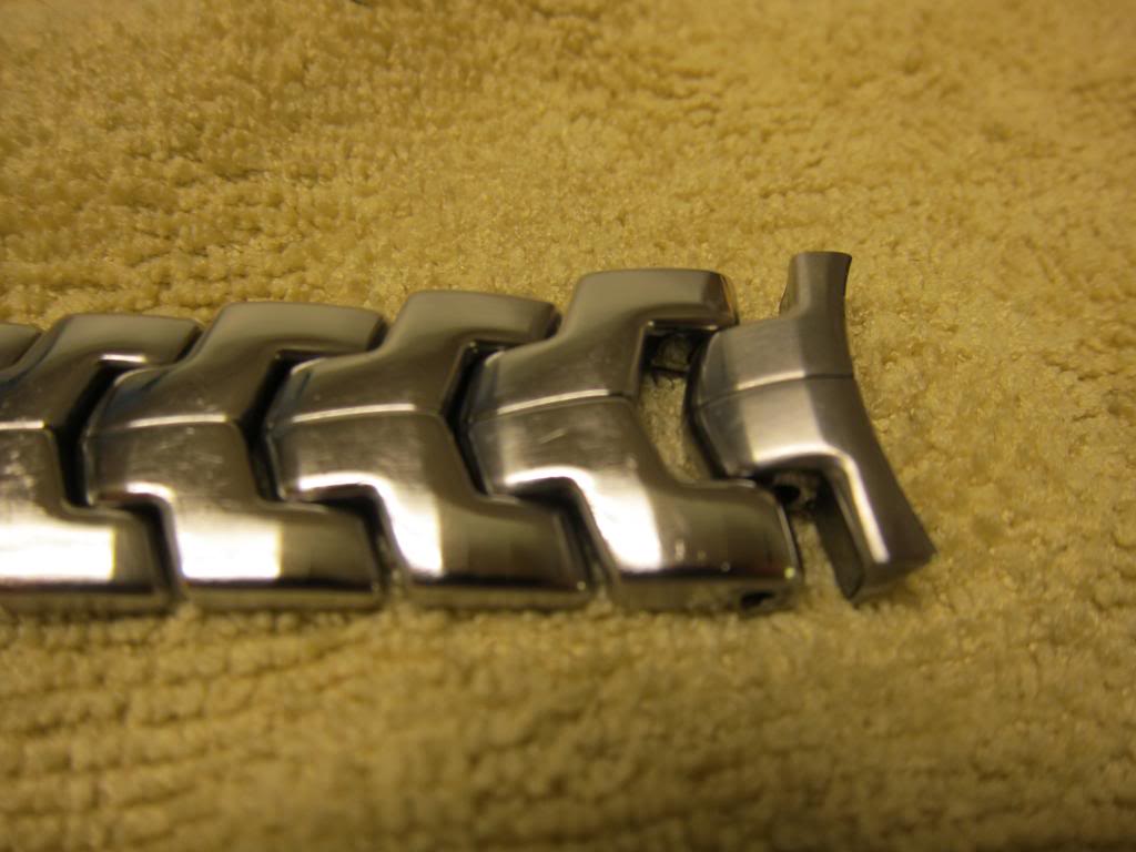

Her er tilstanden på lenken
Kassen ser ganske grei ut, men ringen rundt urverket er matt og ripete.

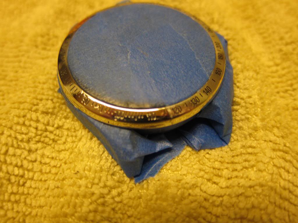

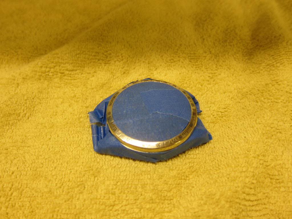

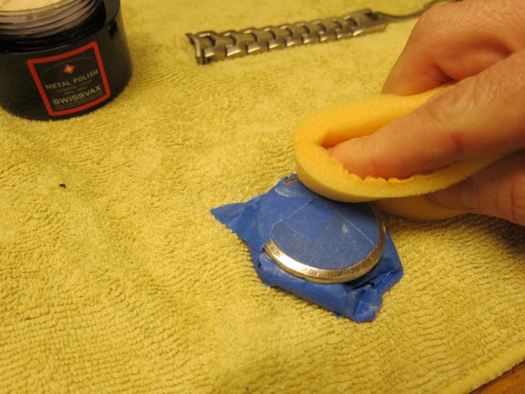

Maskerer opp det som ikke skal poleres
Finner frem Swissvax metal polish

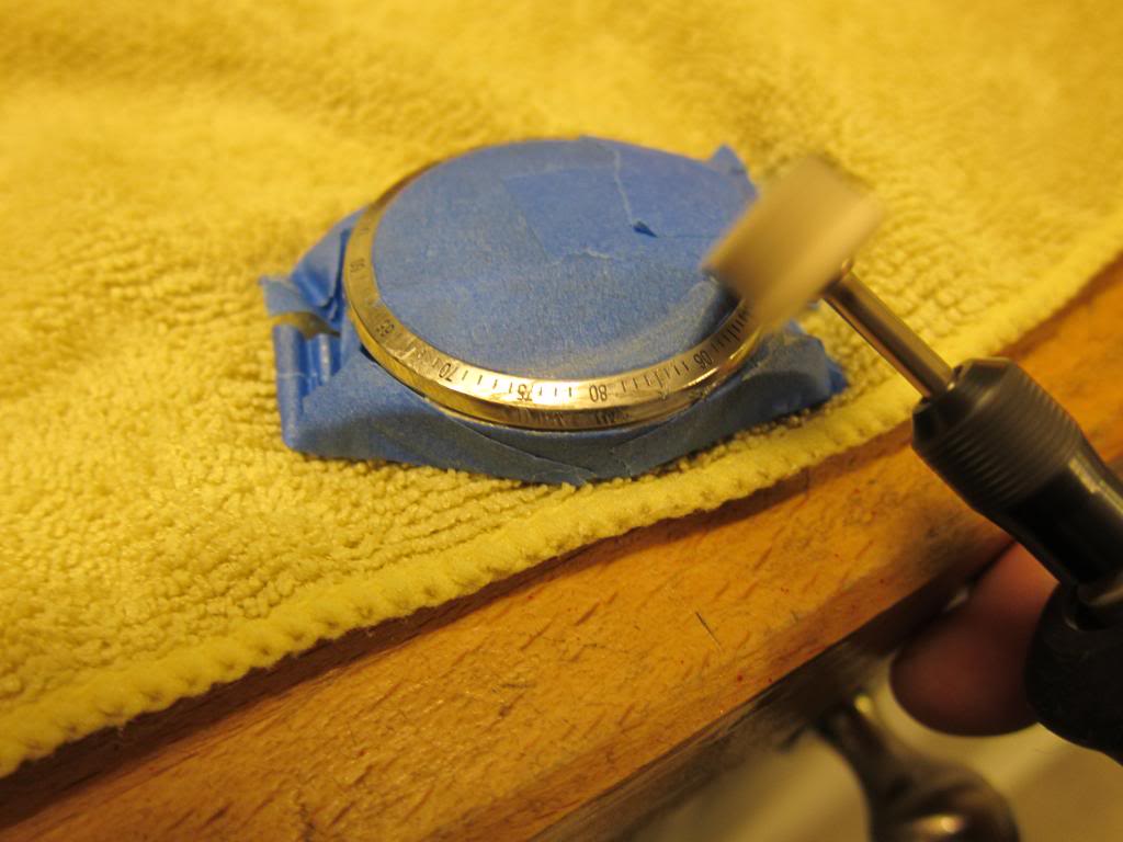

Klipper opp en påføringspad, og begynner og pusse på ringen
Dette går tregt, og gir ikke ønsket resultat, så da finner jeg frem dremelen, med en liten poleringspute på, og fremdeles med SV metal polish
50/50 av ringen
Huset ferdig.
Smører inn lenken med SV metal polish

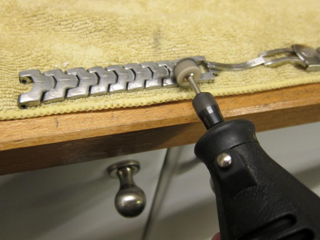

Går så i gang med dremelen
Her er høyre side polert

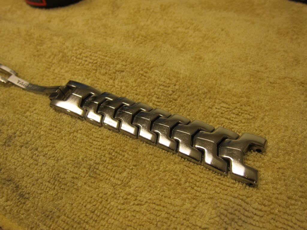

Slik er den etter polering, og de små ripene som viser, forsvinner snart ;)

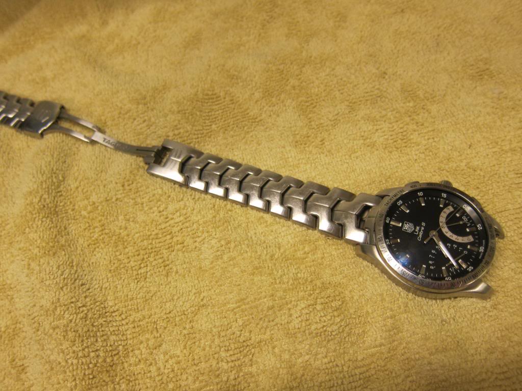

Hele lenka og lås polert
Å hvis man ser på det leddet som ligger løst helt til høyre, så ser man at det er børstet stål, mens lenken nå er "høyglans" polert

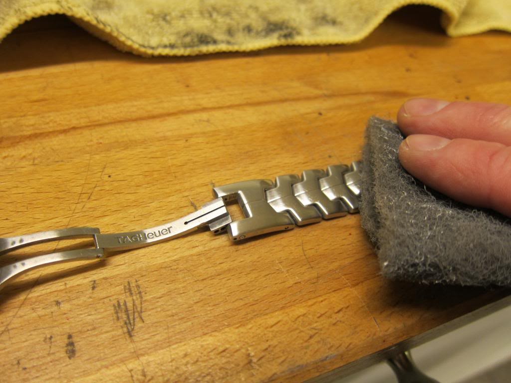

Så jeg finner frem en Schotch pad, å begynner å matte ned stålet. Drar bare i rette strøk, og bare en vei.

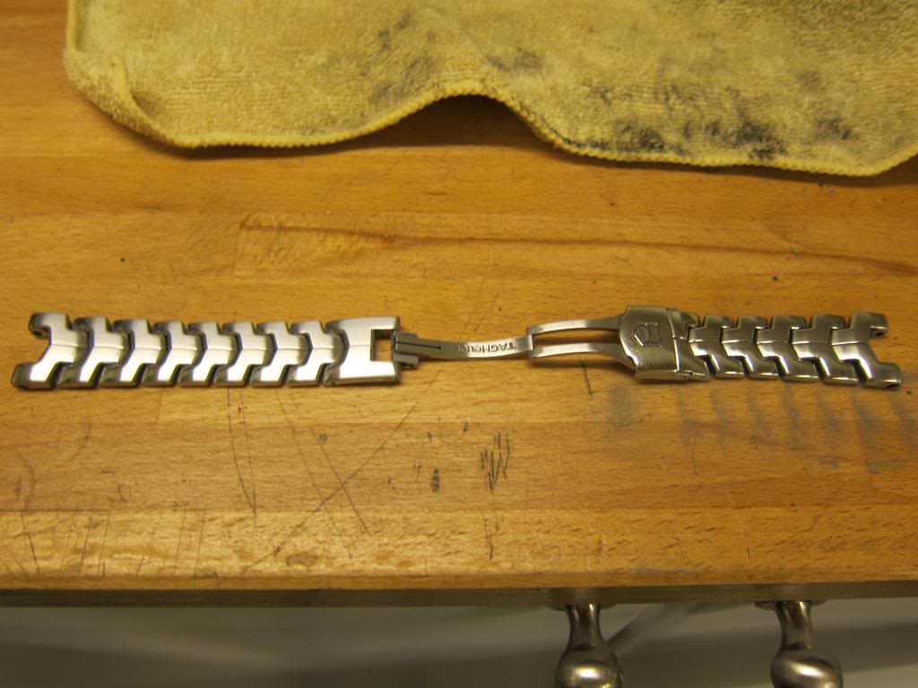

Venstre side børstet

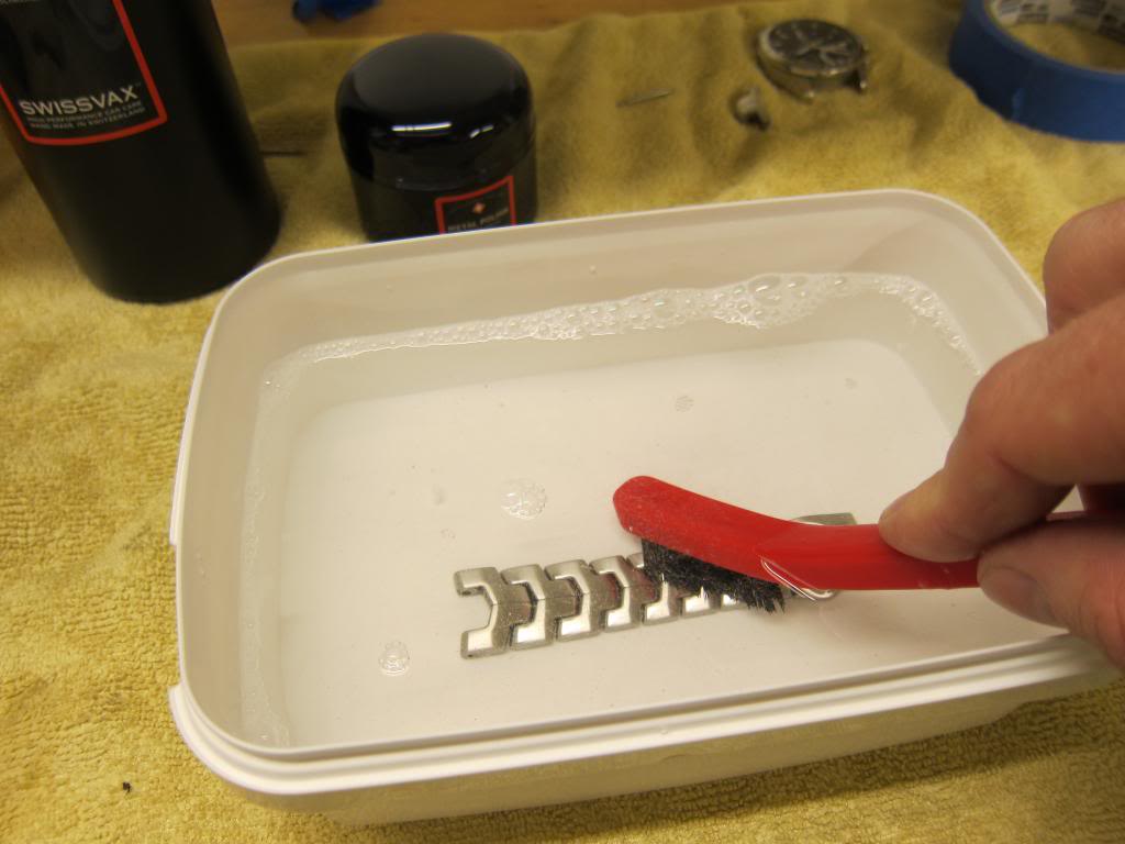

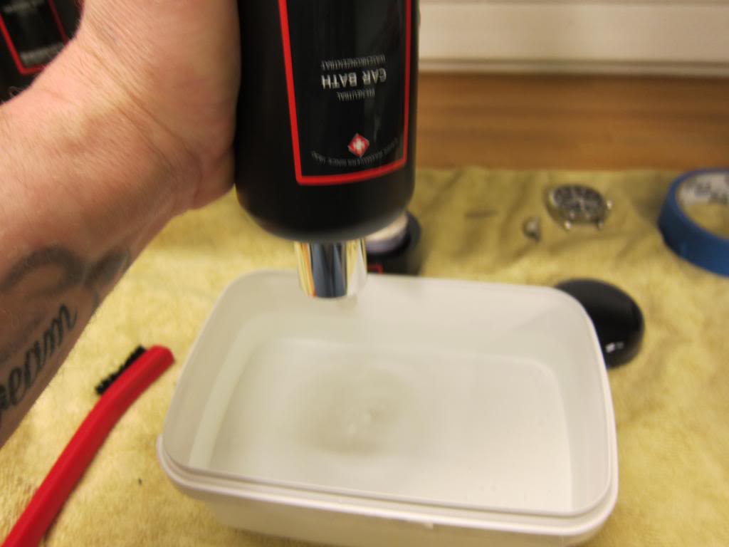

Etter hele lenken var ferdig børstet, så klargjorde jeg et lite kar med lunket vann, og SV car bath, for en rensav lenken.
Lenken ble lagt i såpebadet, og rengjort med en liten detailer børste.
Fikk rensket ut litt møkk

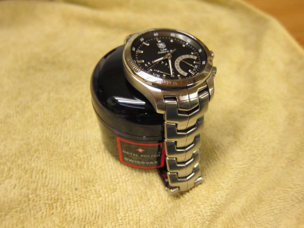

Ferdig resultat.
Å for de som er observange, så kan dere se at denne jobben tok 57 min.
