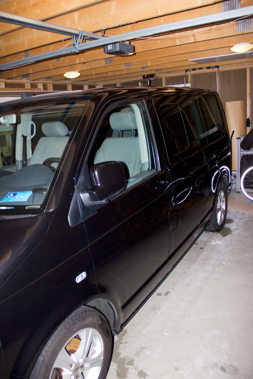

Rullet nå bilen helt ut og lot den stå der mens jeg inspiserte skadene. Siden jeg ikke har peiling på hva garasjeporter koster eller hva det koster å reparere dem når man gjør slike ting, så jeg for meg at jeg var heldig om jeg gikk i null. Da kunne jeg hvertfall bortforklare de manglende pengene for dragen med at de ble utbetalt etter første steg av jobben og at de ble brukt på regninger. I verste fall risikerte jeg å måtte betale masse penger i tillegg til pengene jeg plutselig ikke fikk for jobben likevel og komme med hele historien om hva som faktisk hadde skjedd...
Oh well, den tid, den sorg. Eierne av bilen hadde hørt rabalderet og lurte på hva som hadde skjedd, så jeg pekte oppgitt på taket og forklarte, og noterte meg en viss skepsis til mine kunnskaper som sjåfør...

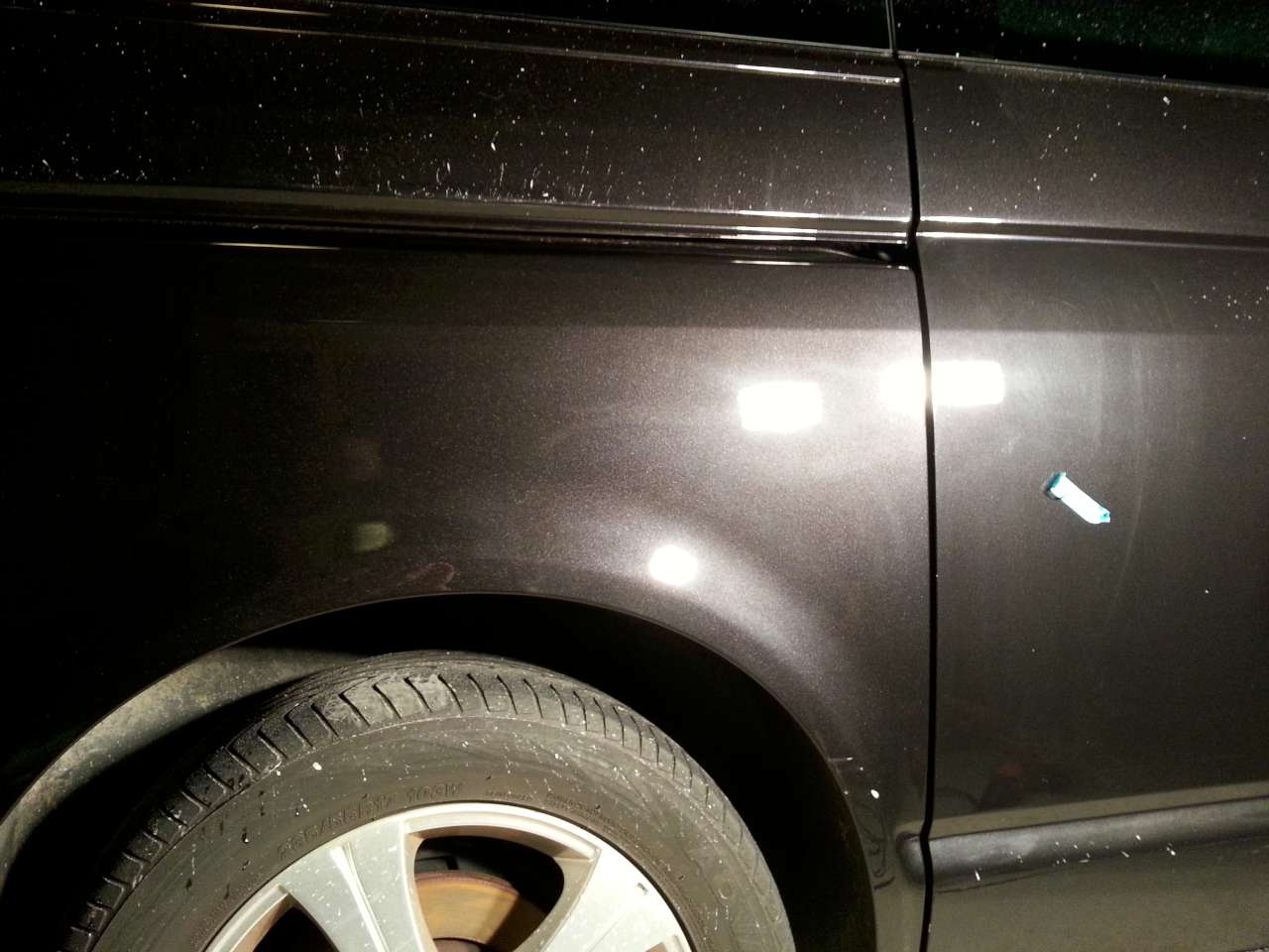

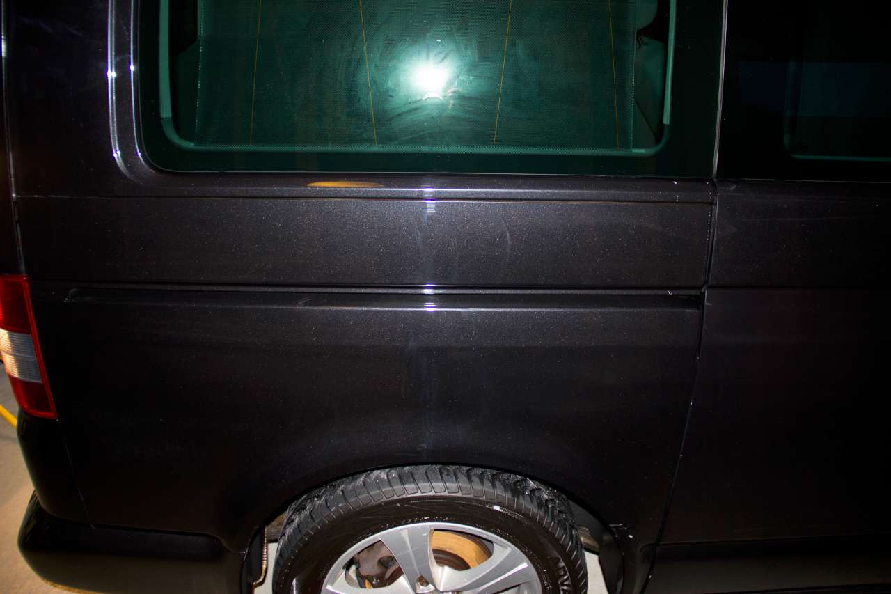

Venstre bakskjerm: Ikke gjennom til stål noen steder, men godt ned i grunningen.

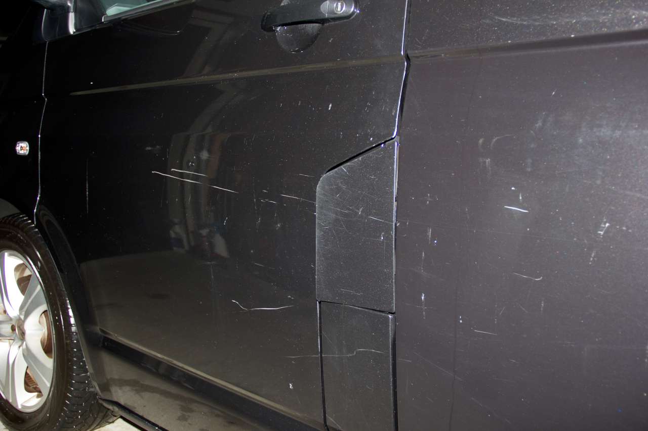

Sidepanel, venstre side: Masse små merker og noen bulker.
Førerdør/tanklokk: Diverse RDS, noen småbulker, mye slitasje på tanklokket.

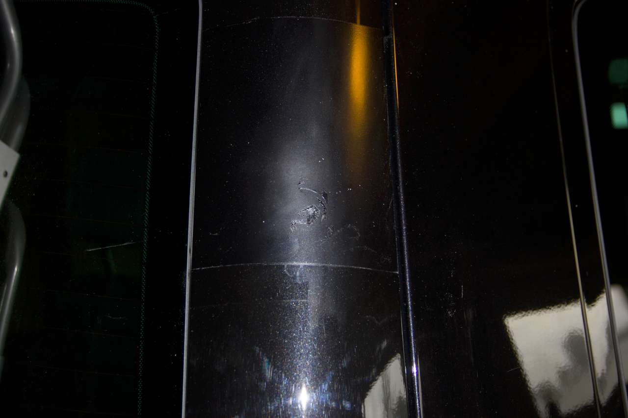

Høyre D-stolpe, på bakluken: Et frekt lite merke ca halvveis opp høyden av vinduet.

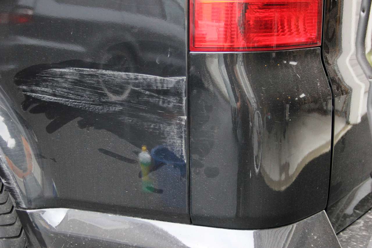

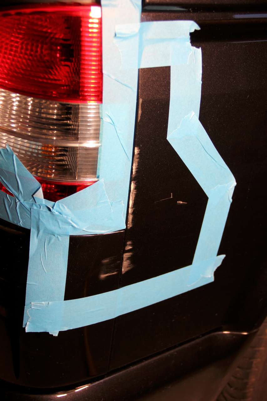

Bakskjerm mot lykt: Greit dype merker på både bakskjerm, lykt og dekselet under lykten (som er av plast).

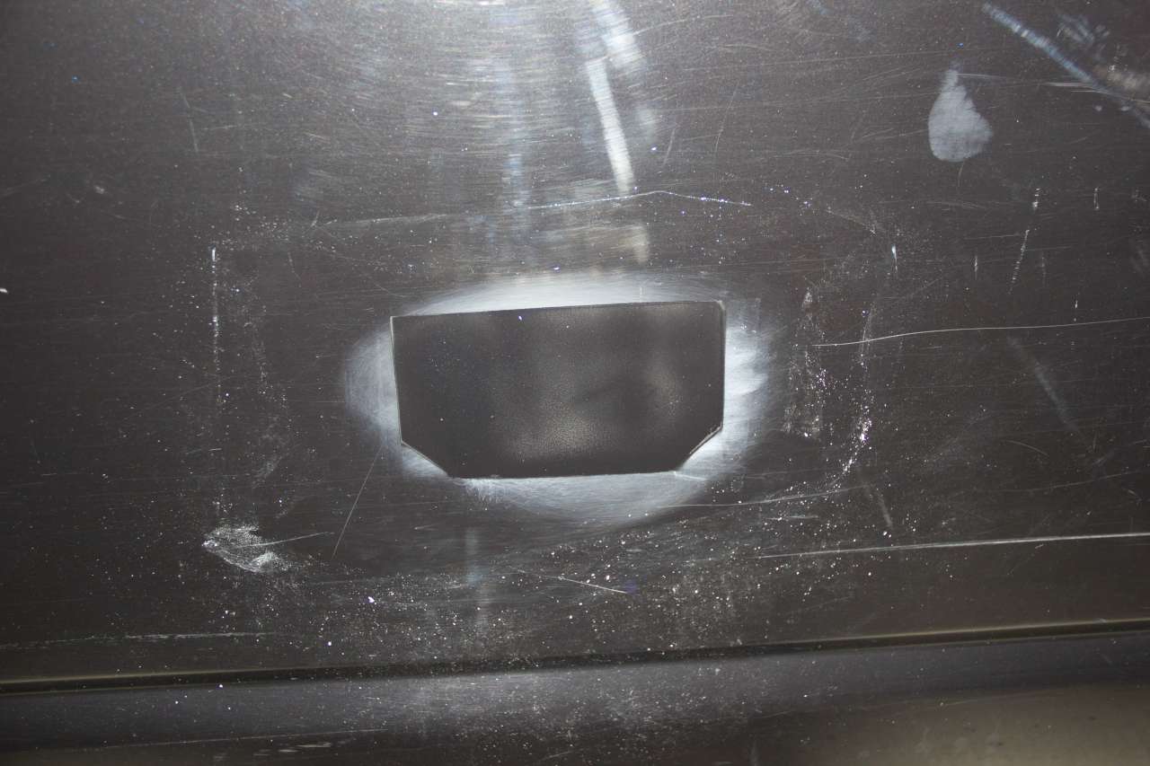

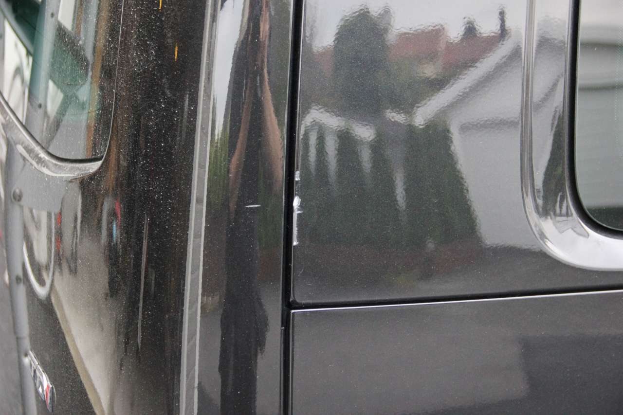

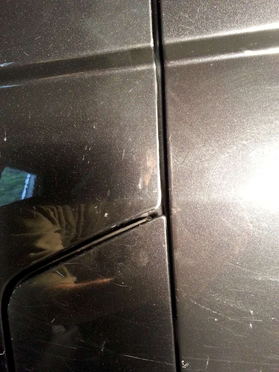

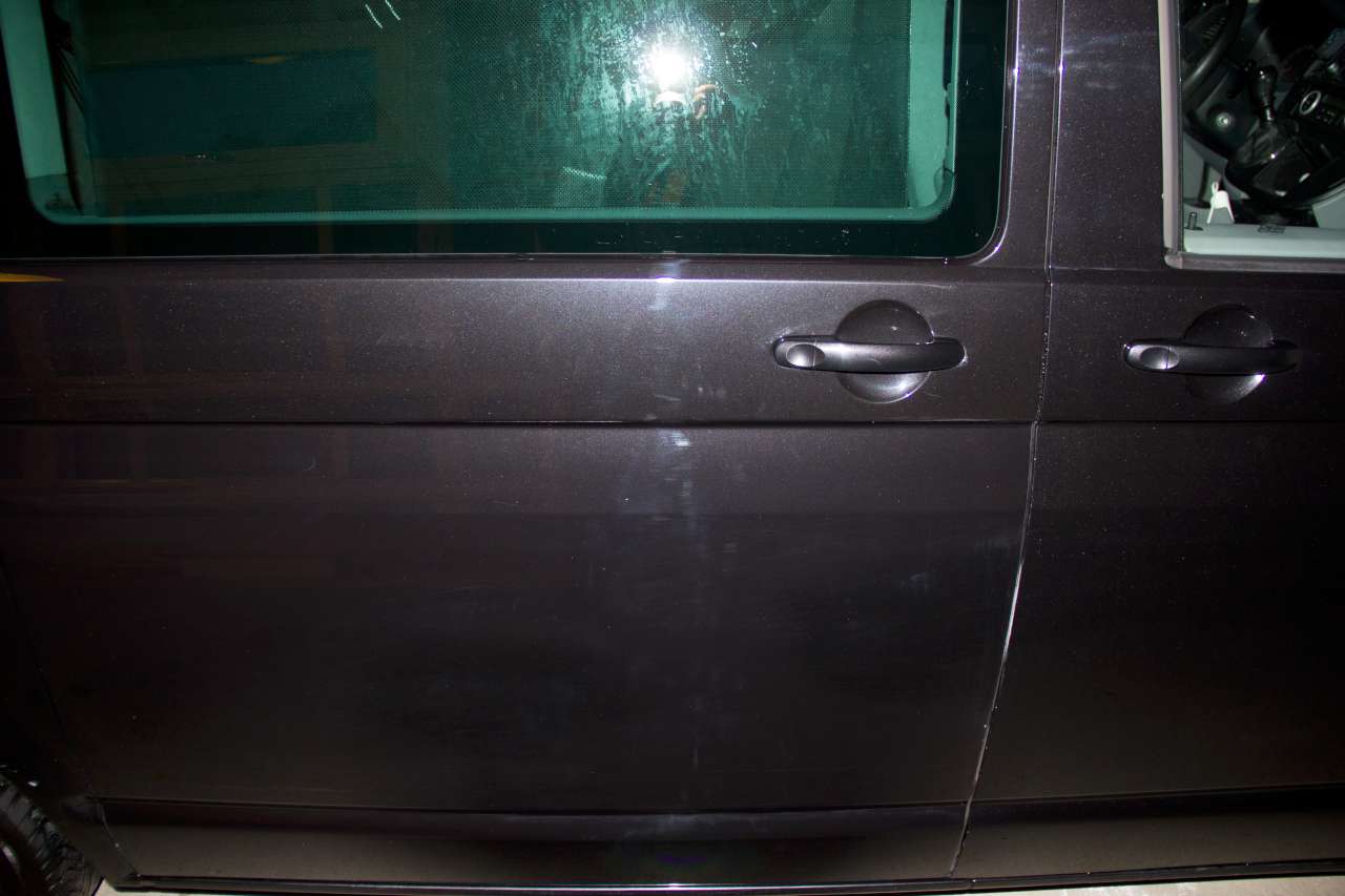

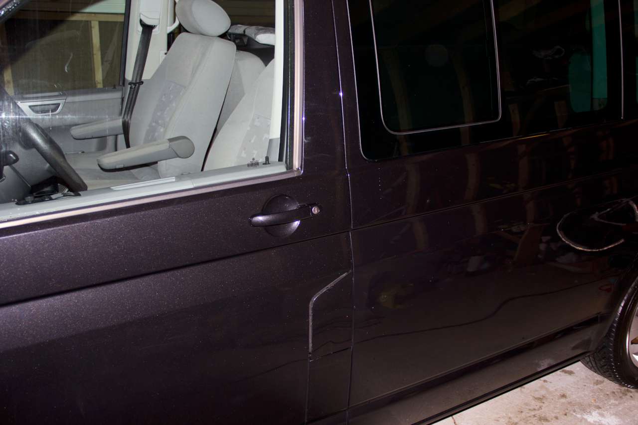

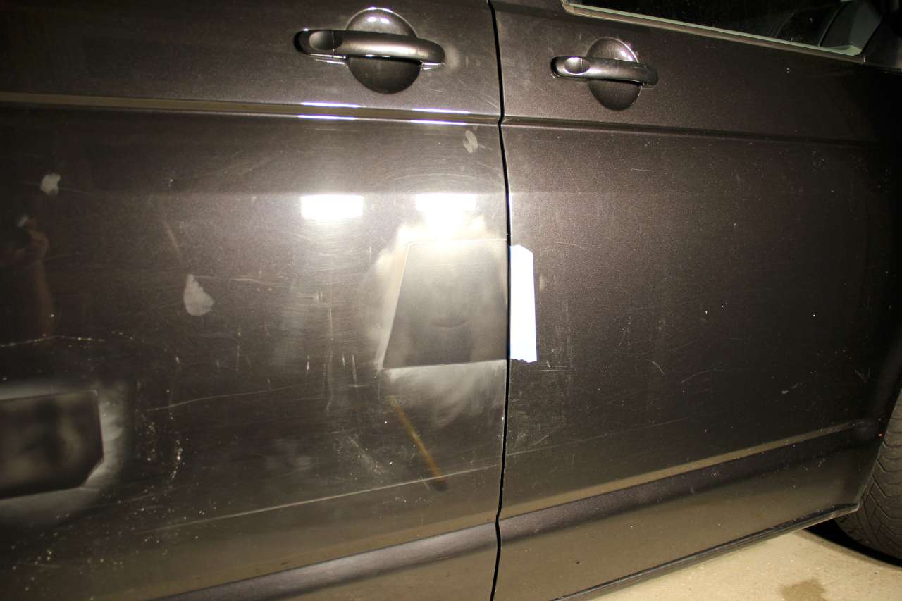

Et veldig dypt sår på skyvedør høyre side. Rablingen min er for å illustrere hvordan jeg tenkte å lakkere dette, der den innerste firkanten er grunning, den neste er farge, tredje firkant er også farge (tror jeg) og den fjerde er klarlakk. Alt du nettopp leste er feil. :)
Et rimelig dypt sår til, men kortere.

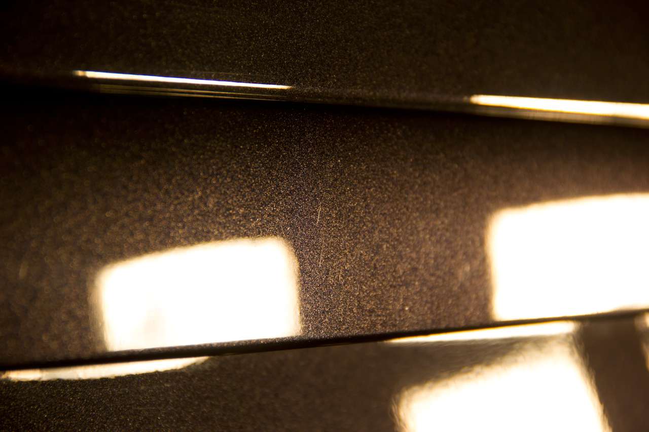

De tre muskatnøtter, eller hvordan det nå var... ripen nederst var ikke så dyp, den bare ser sånn ut. Jeg bestemte meg for å prøve å våtslipe denne, og i verste fall ta en runde til med lakkering om det gikk åt skogen.

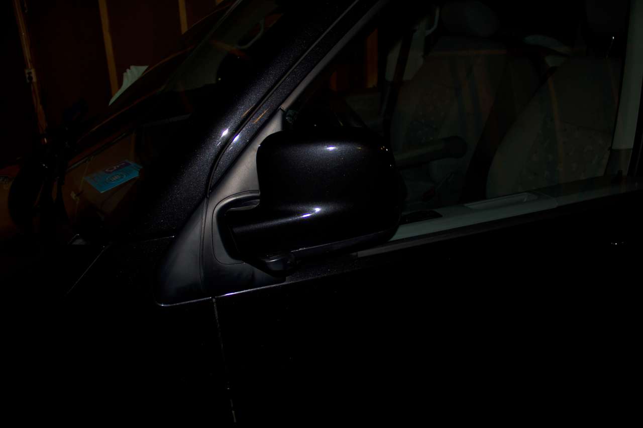

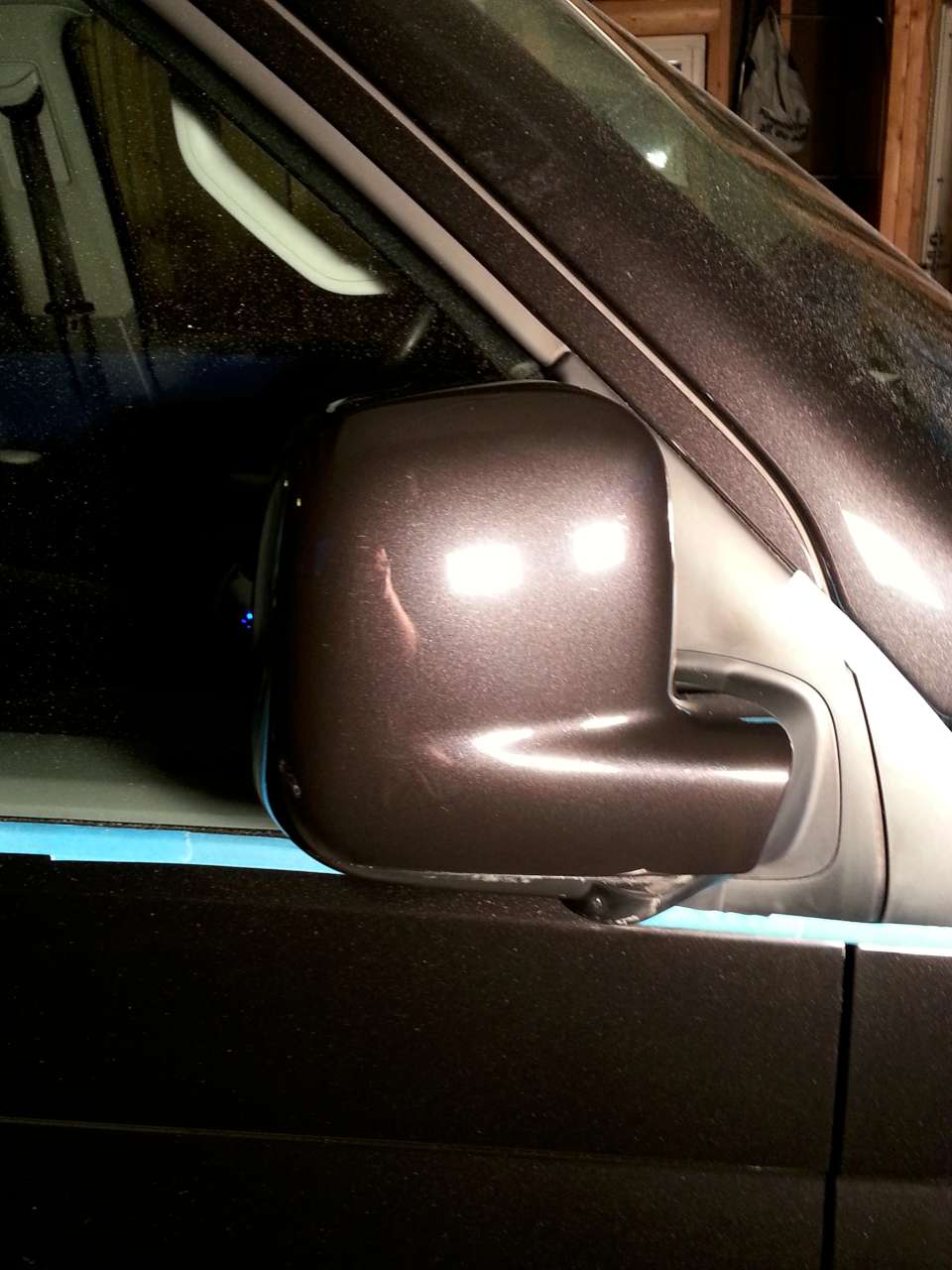

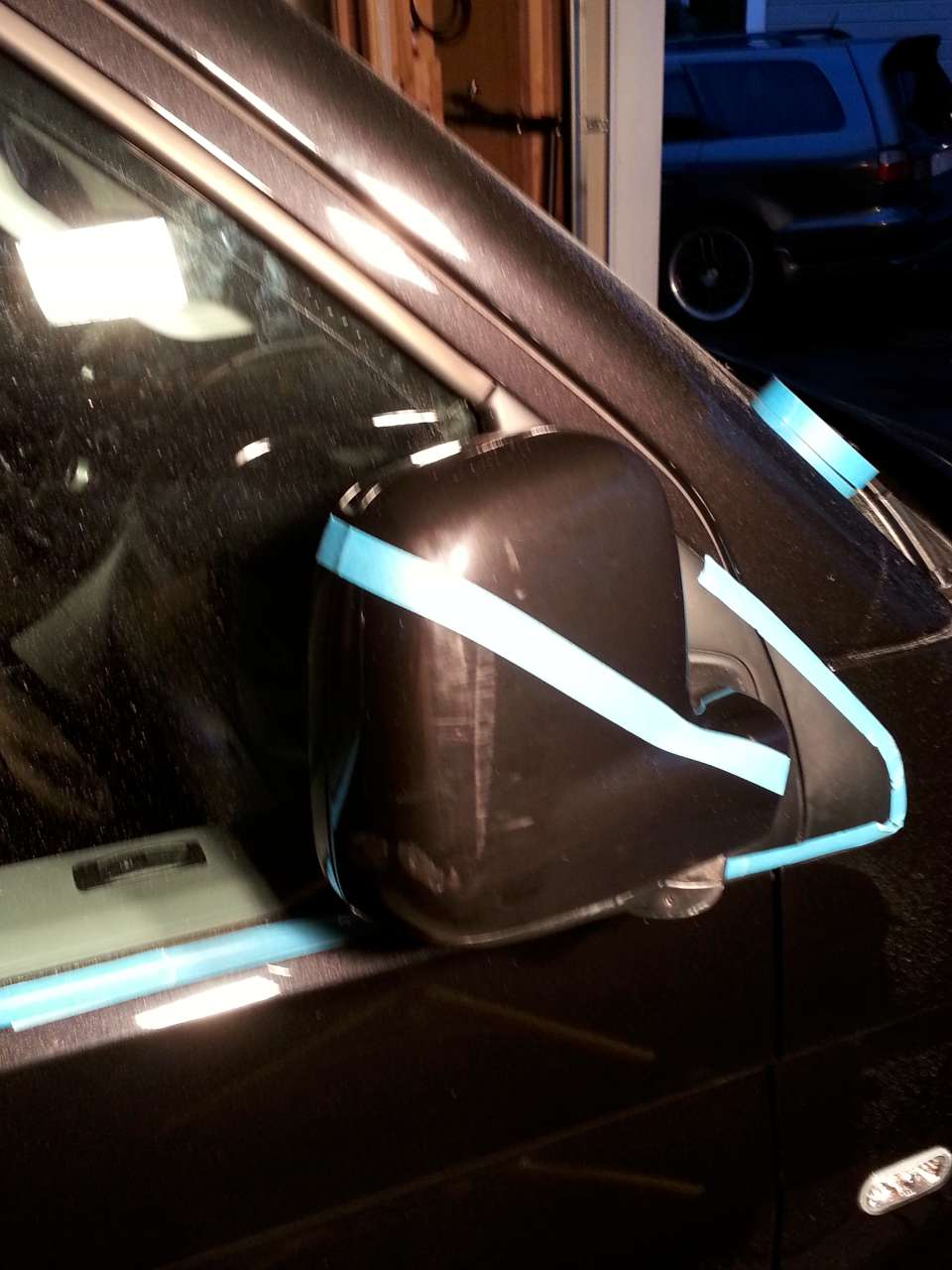

Dette speilet har vært på heisatur opptil flere ganger... burde vel vært lakkert, men ble bare polert.

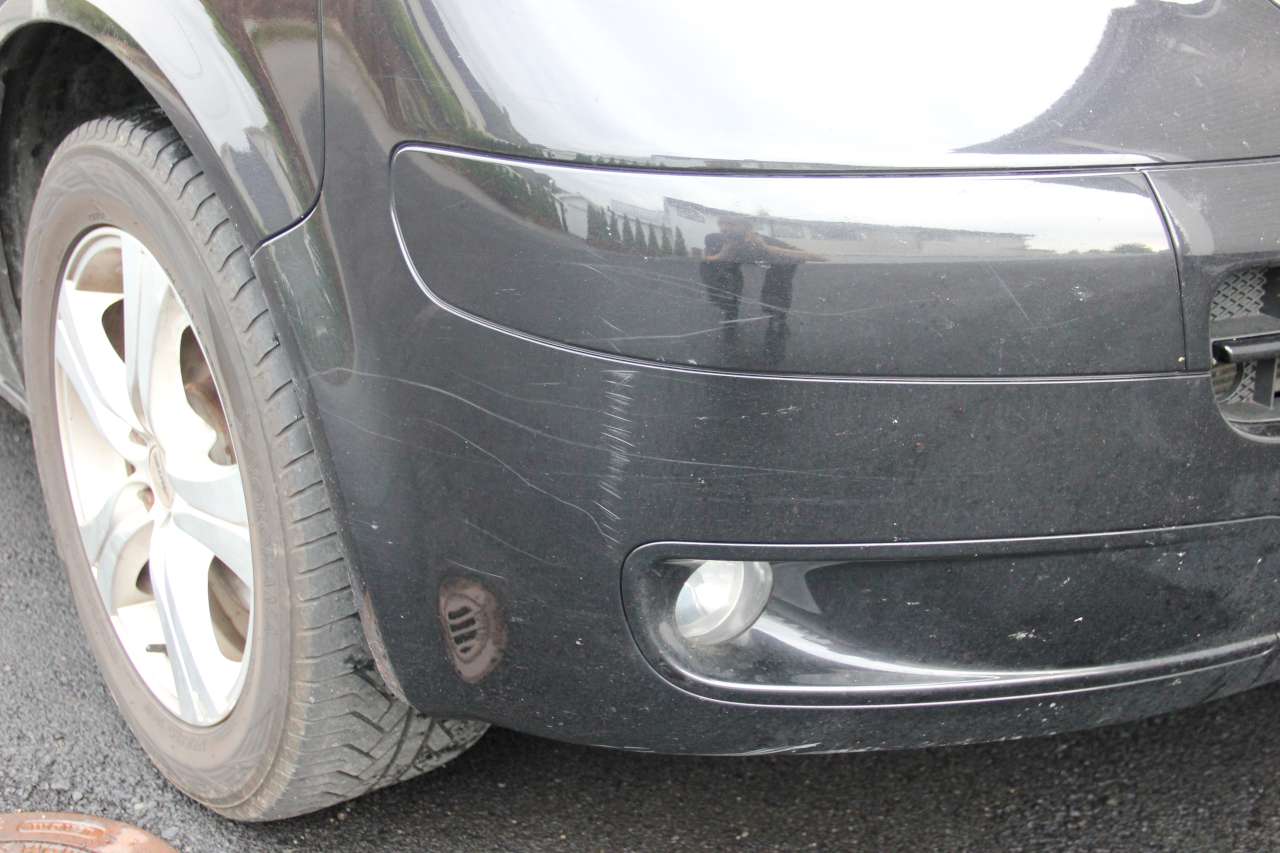

Frontfanger med diverse tjafs å holde på med...
Et spennende merke på venstre side av fangeren.

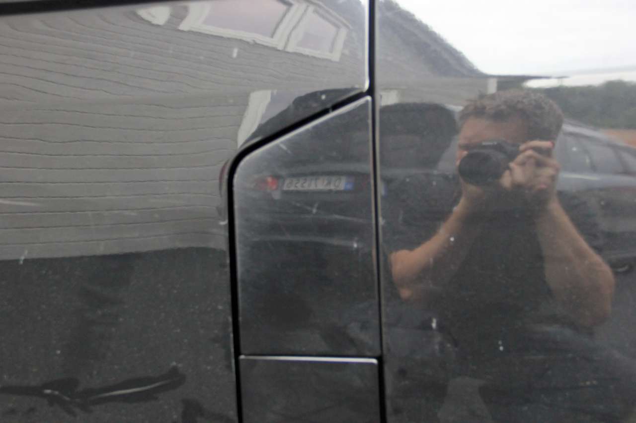

Og en gang til, med autosensur av bilskiltet mitt takket være den lille bulken like til høyre for dørmerket. :)

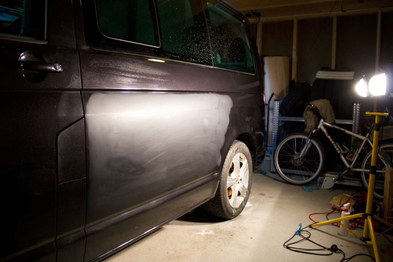

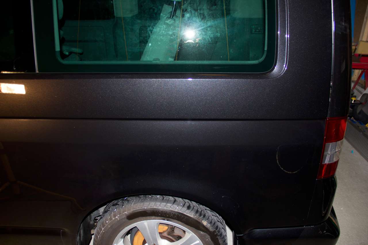

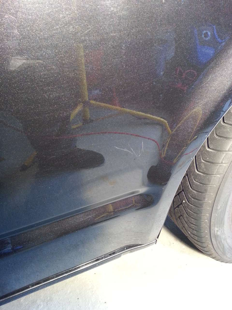

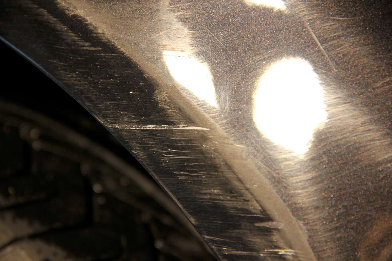

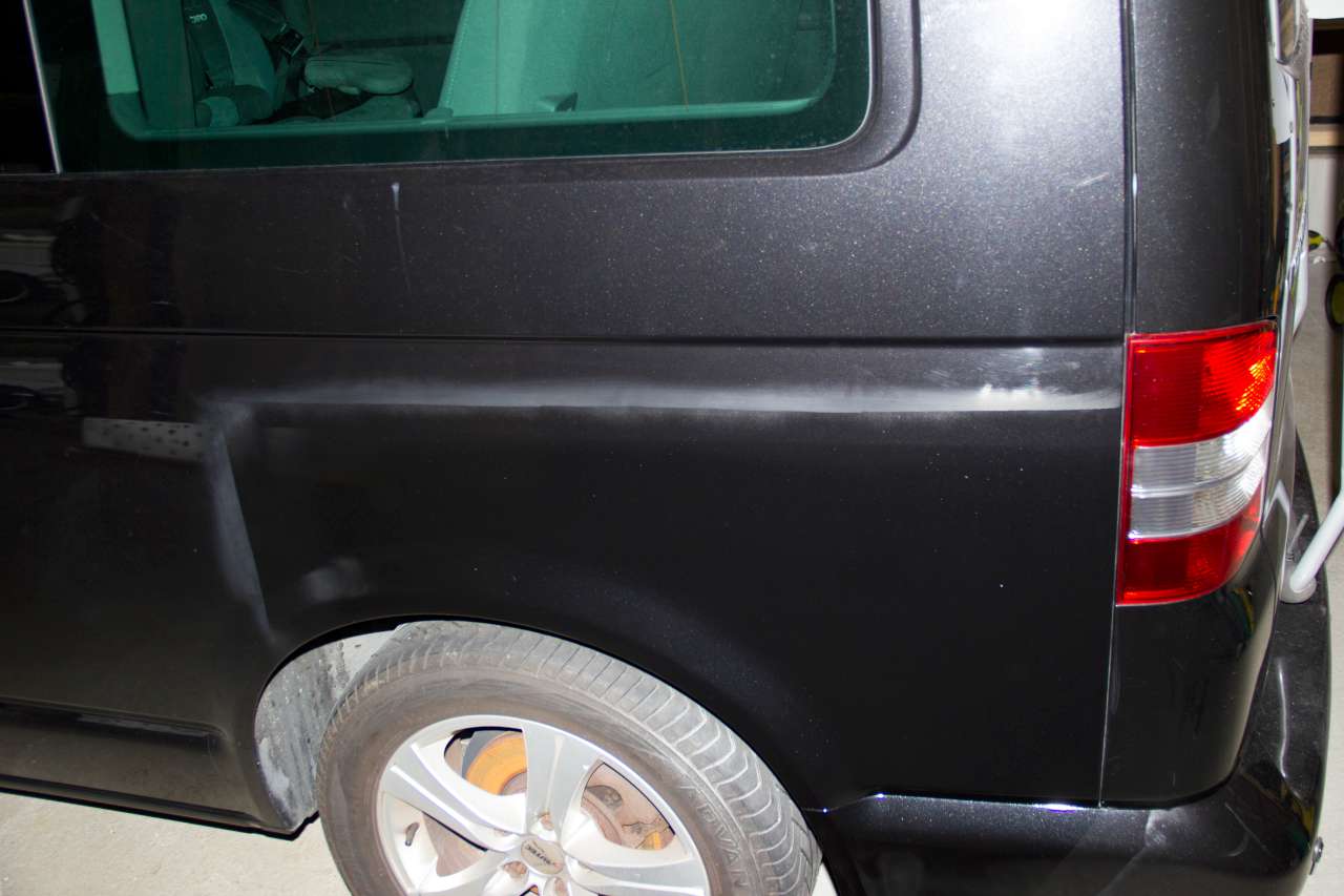

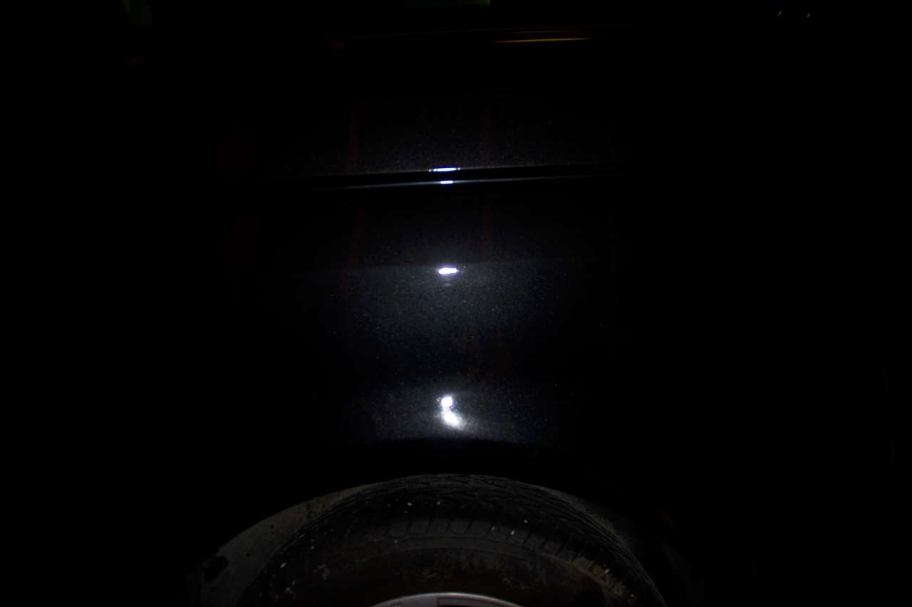

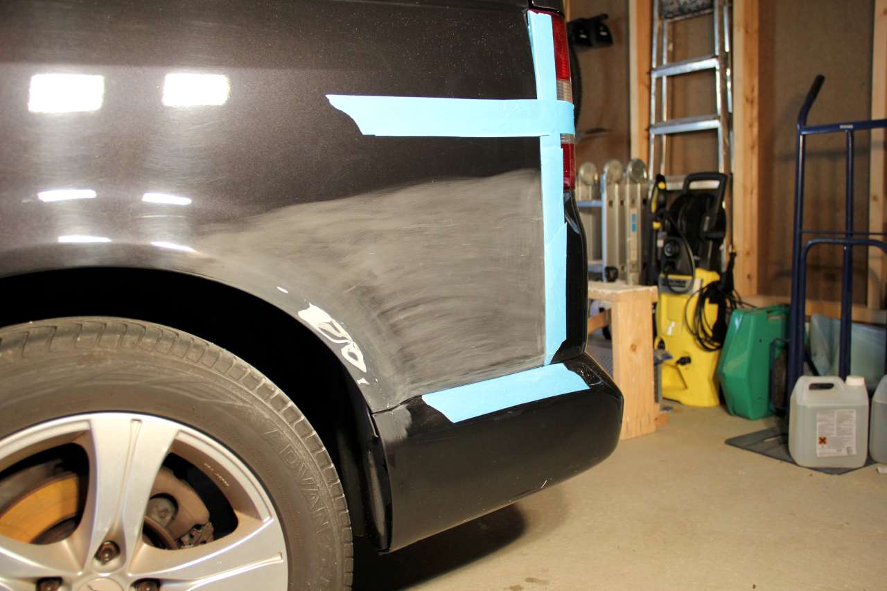

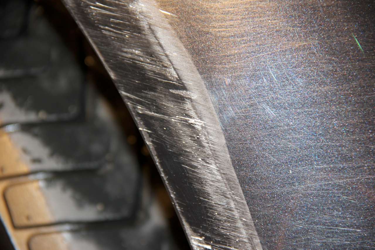

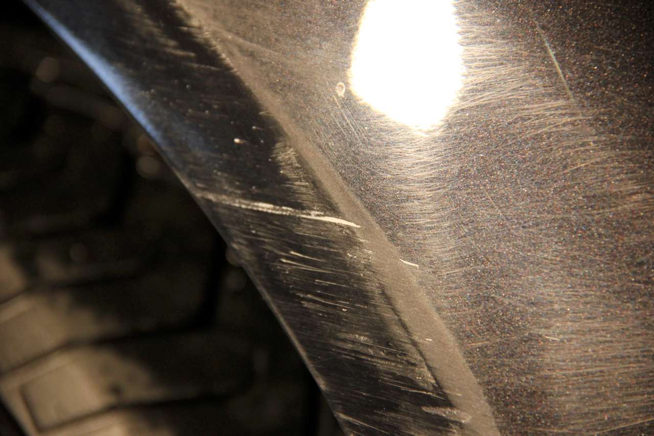

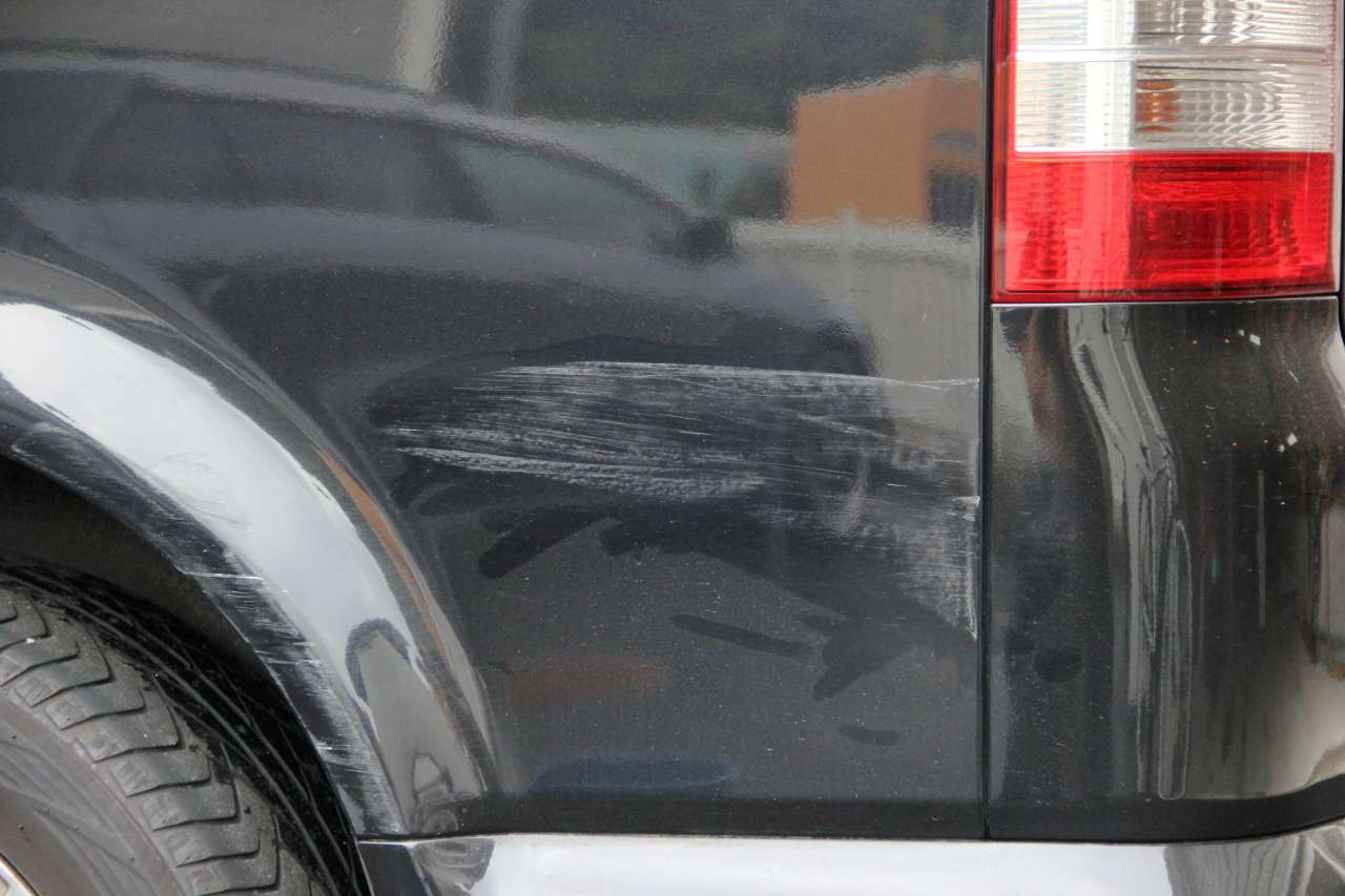

Close-ups av skadene på venstre hjulbue bak. Jeg har ikke begynt å slipe enda...

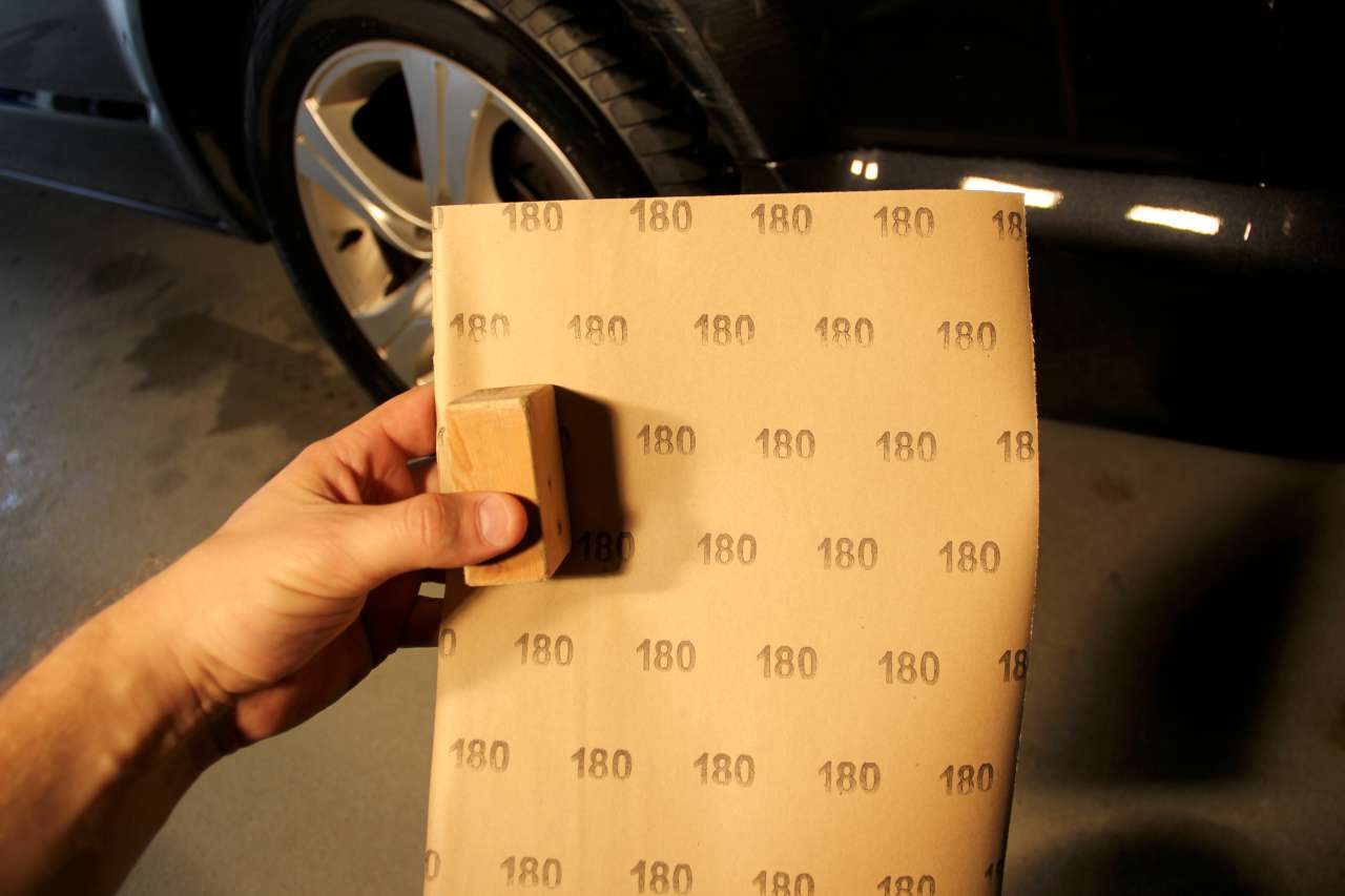

Vi starter med P180.

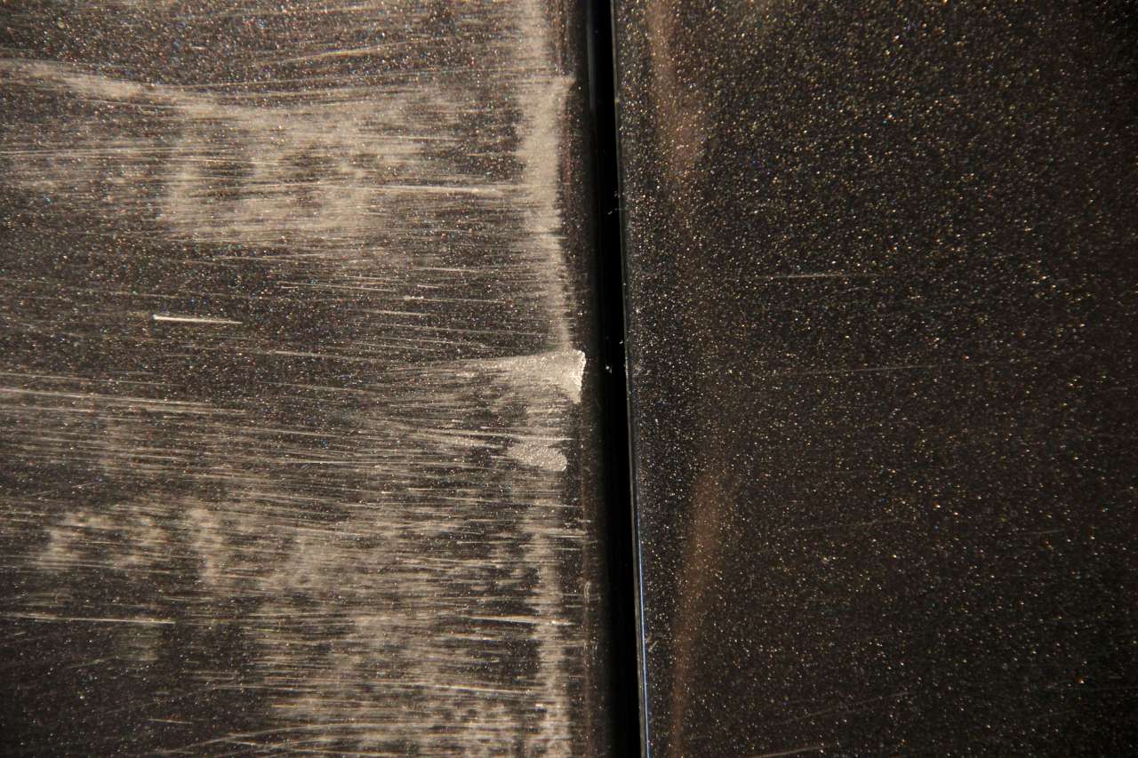

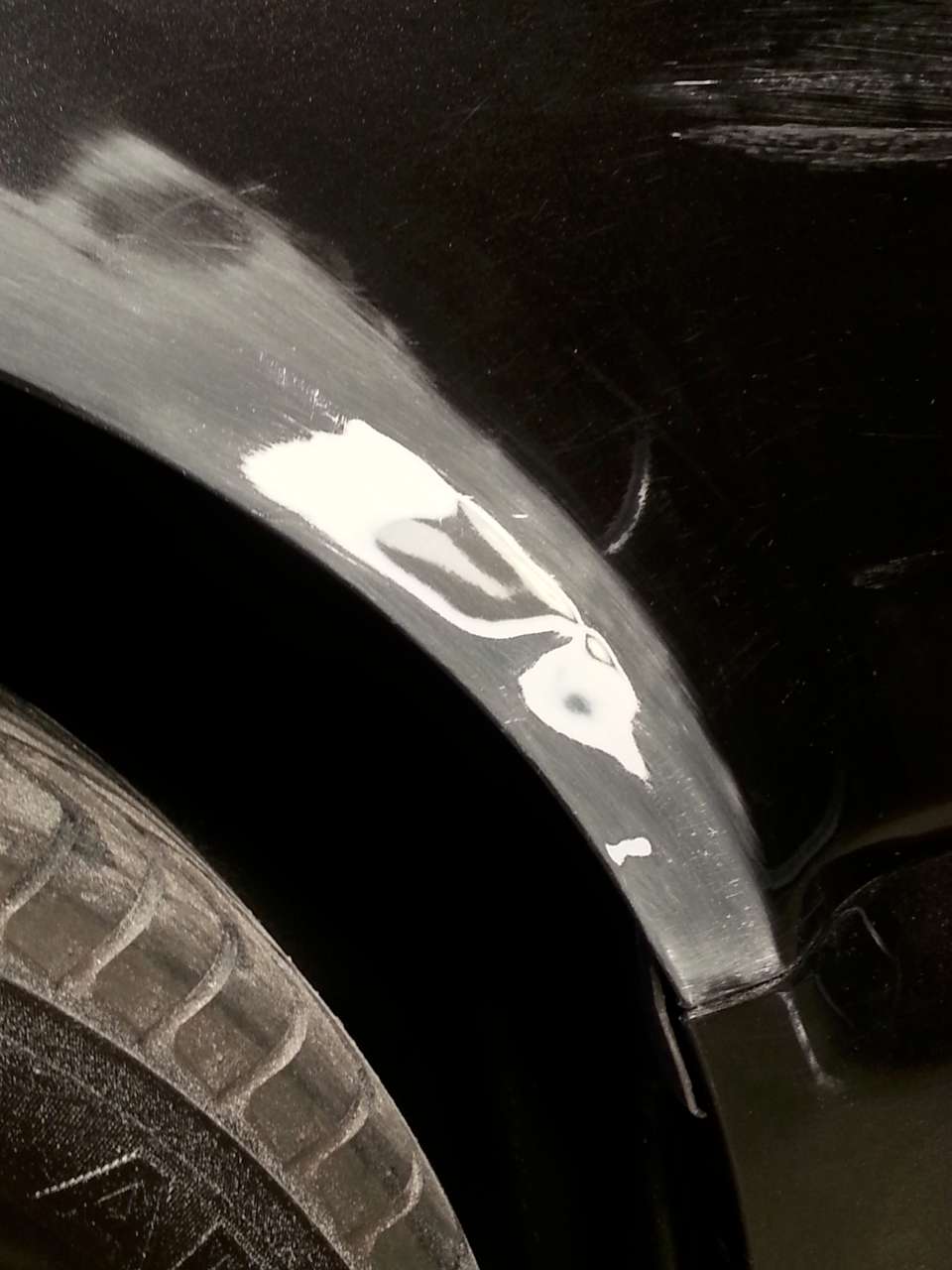

Da ble det slik. Som man ser av "årringene" har noen vært her med lakk tidligere. Litt spørsmål til eiere avdekket at bilen ble skadet ikke lenge før den ble importert til Norge, og at mye av hjulbuen og bakskjermen hadde blitt rettet opp og rekonstruert i Tyskland.

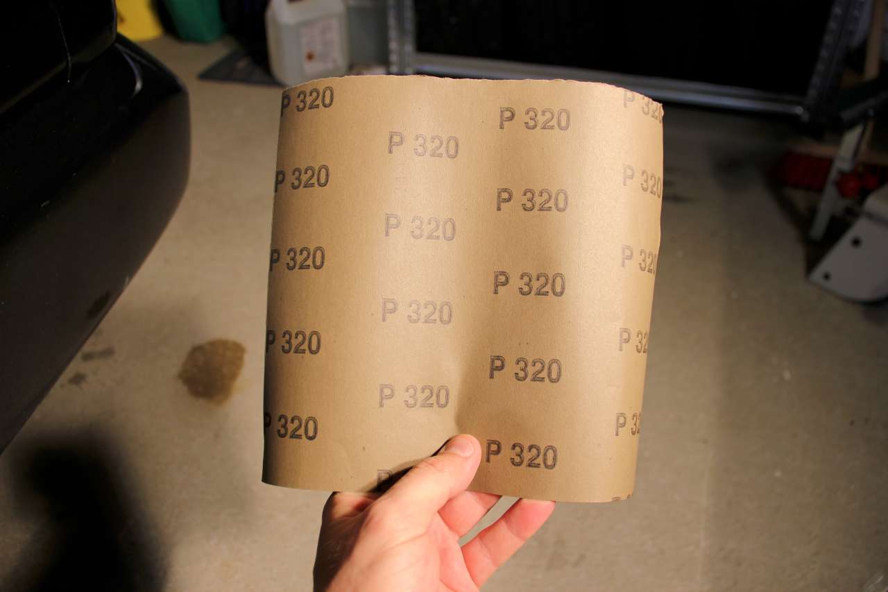

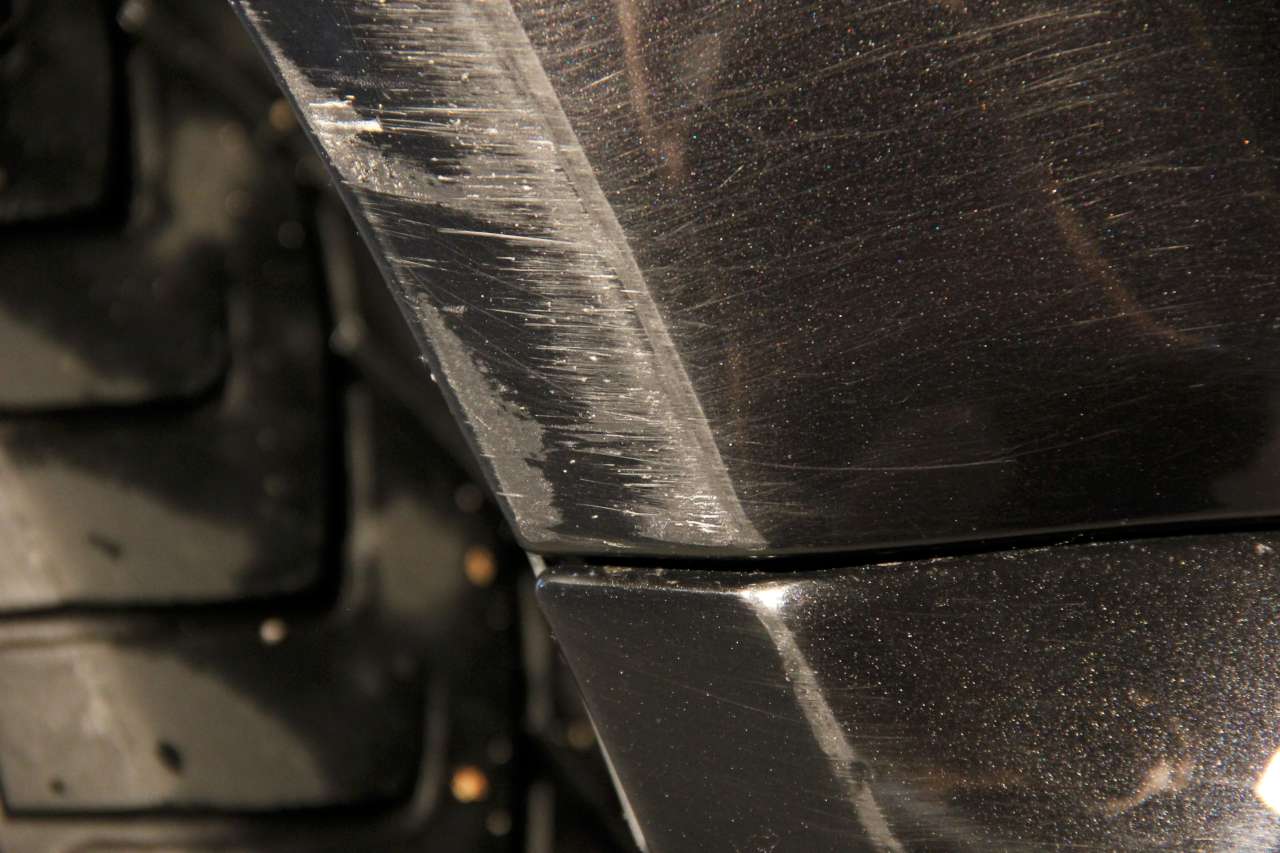

Fornøyd med resultatet gikk jeg opp til P320:
Og etter en runde med P320 gikk jeg over til P400:
HMS er viktig. Maske med partikkelfilter var gull for slipingen, da denne prosessen utviklet en del støv.

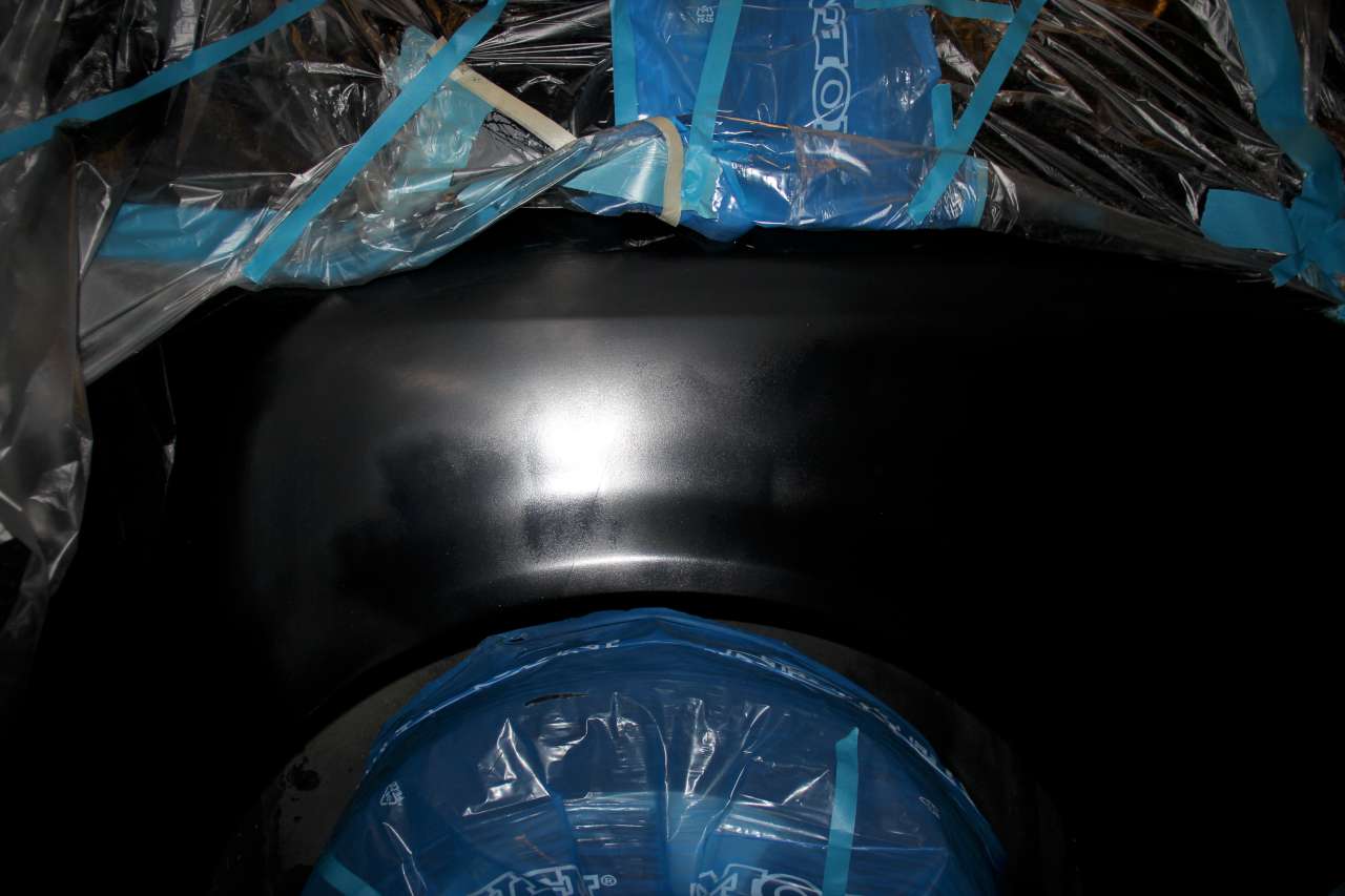

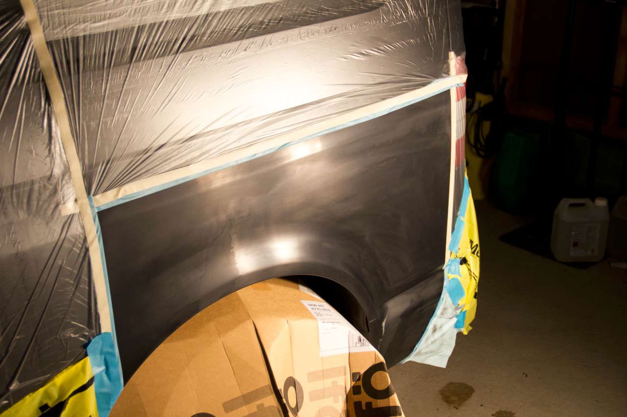

Bakskjerm etter P400 og silikonfjerner.

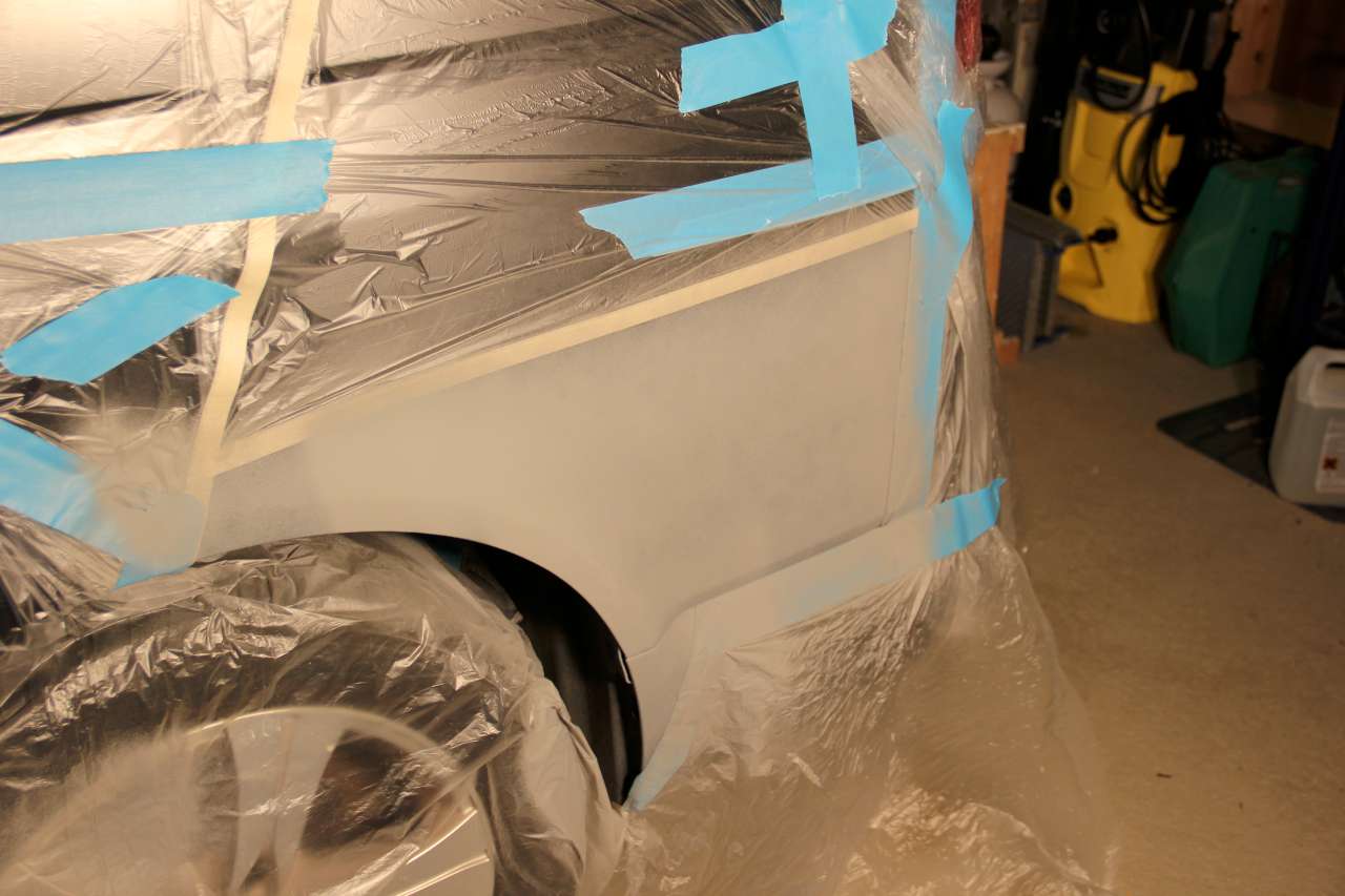

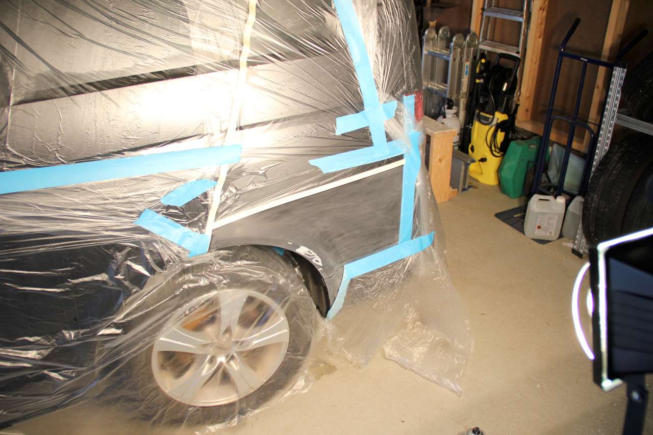

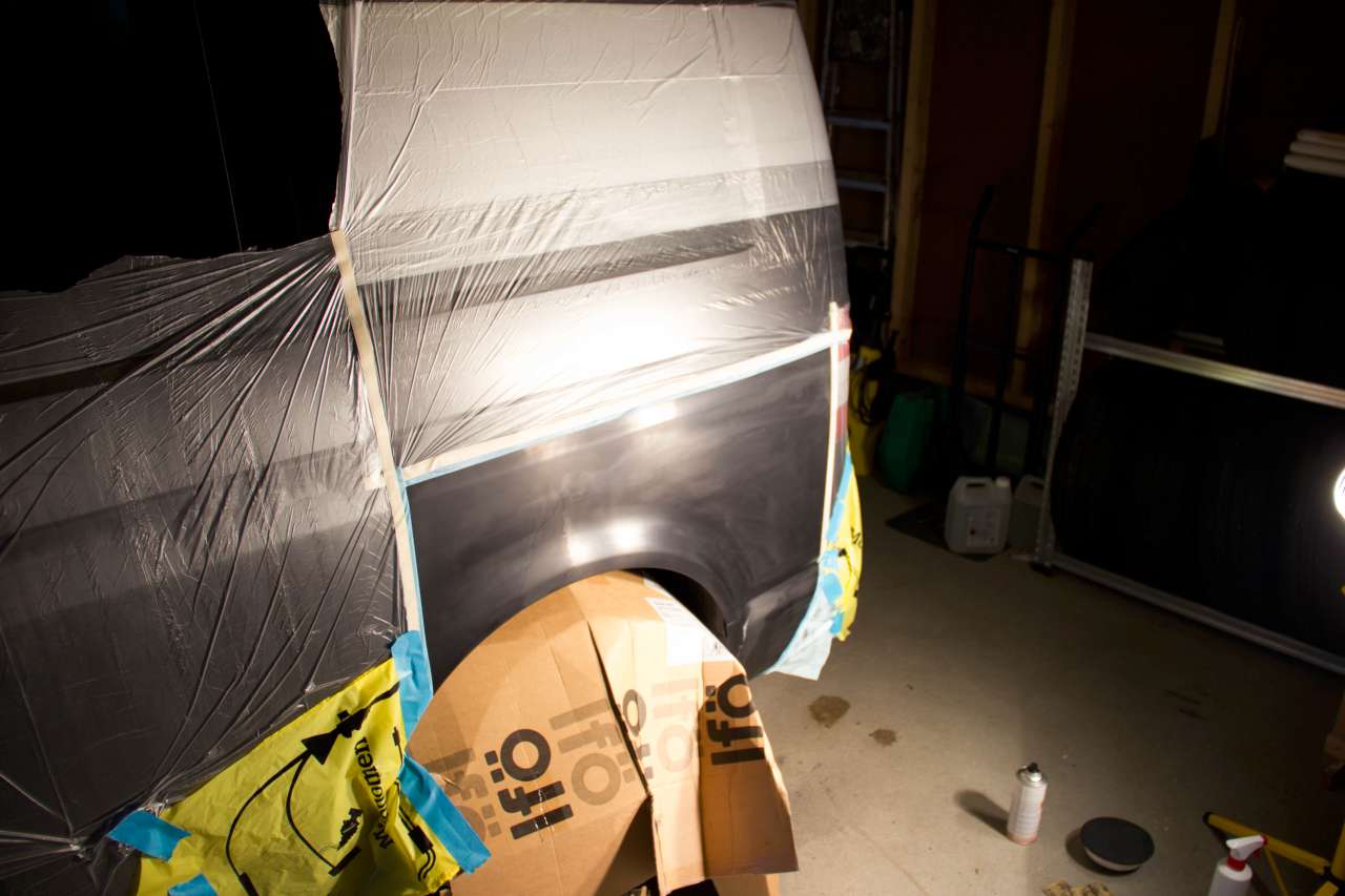

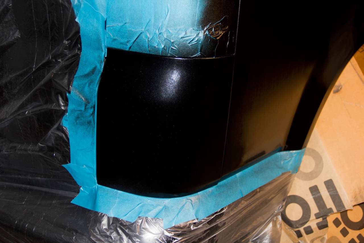

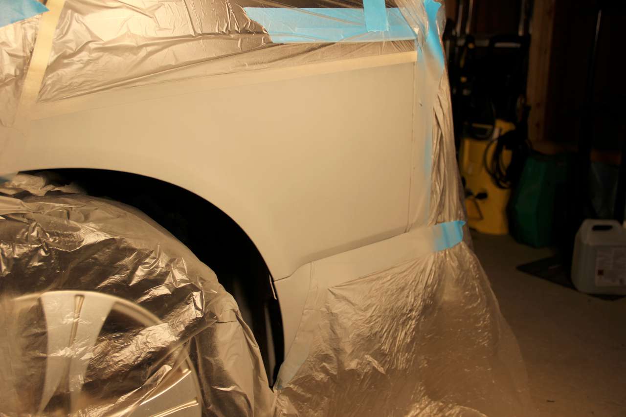

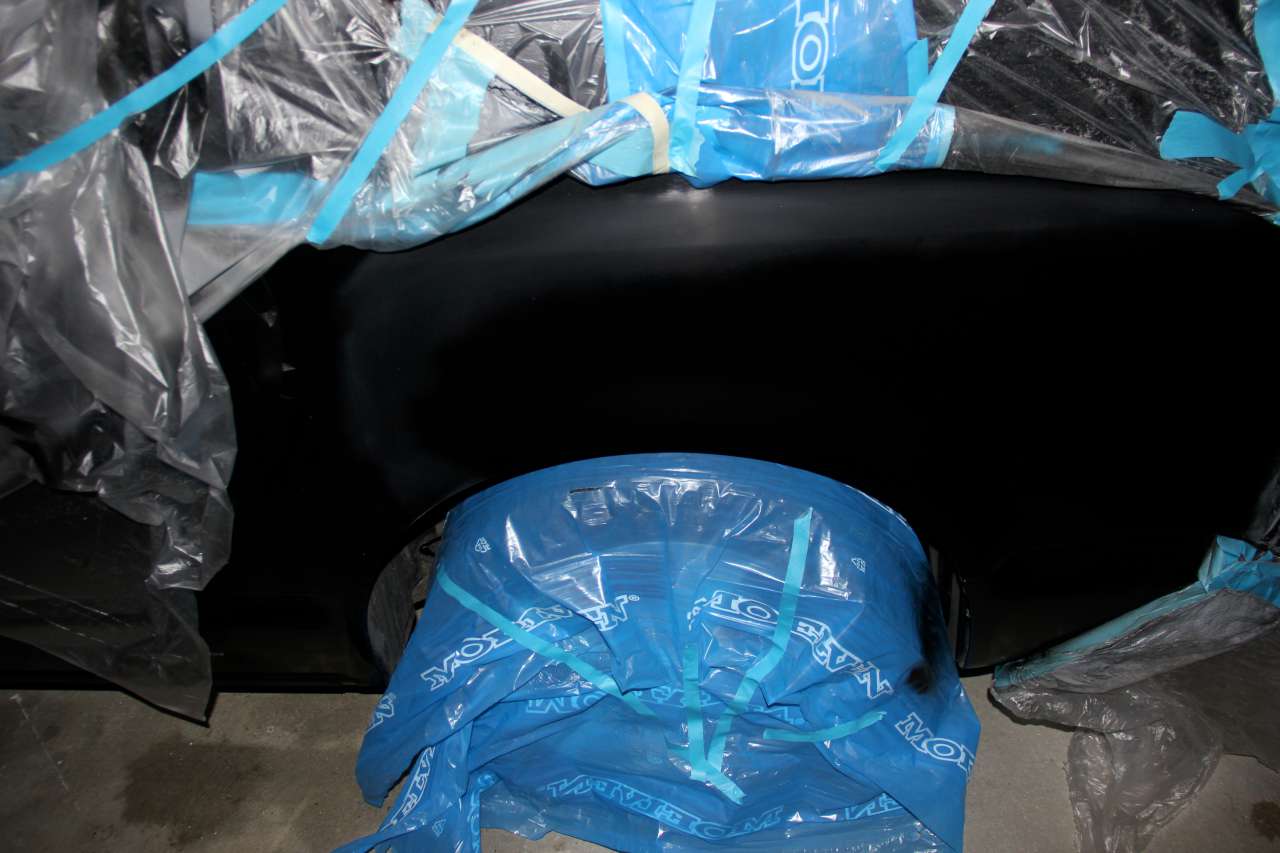

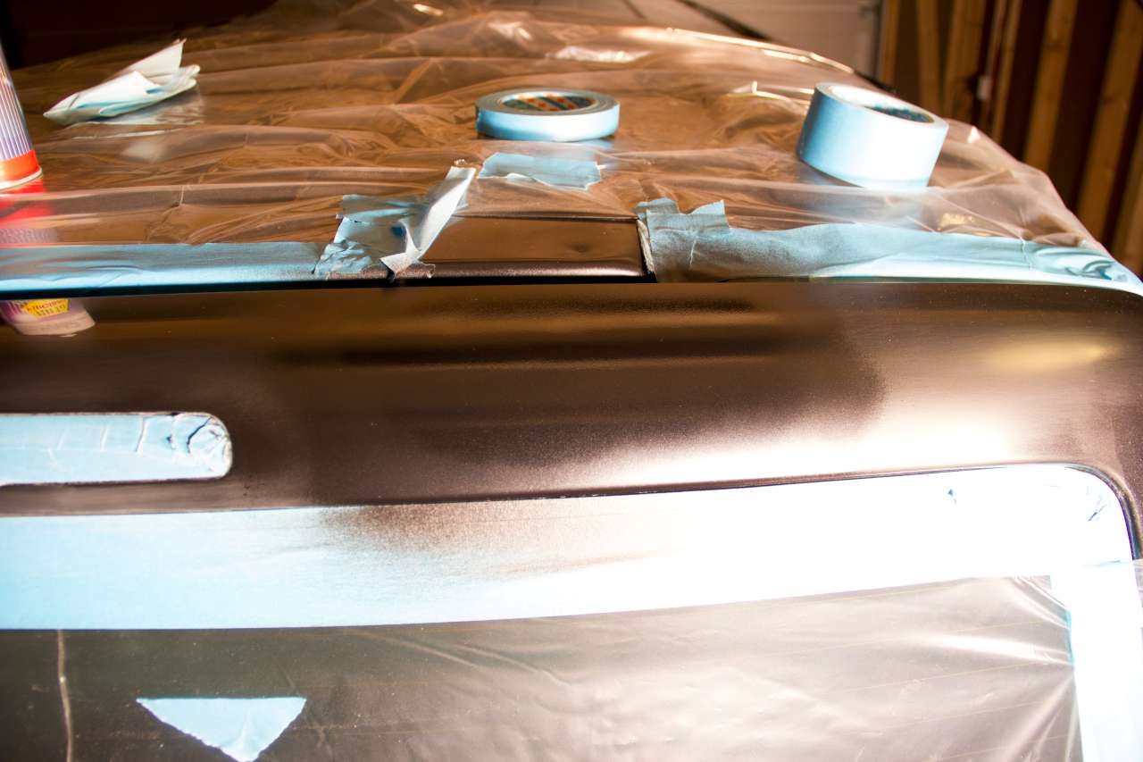

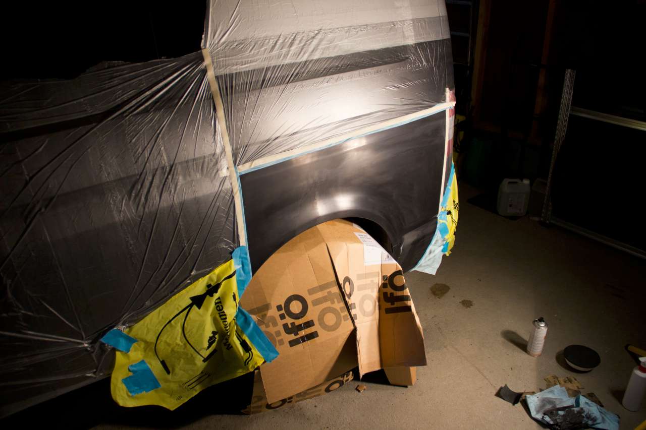

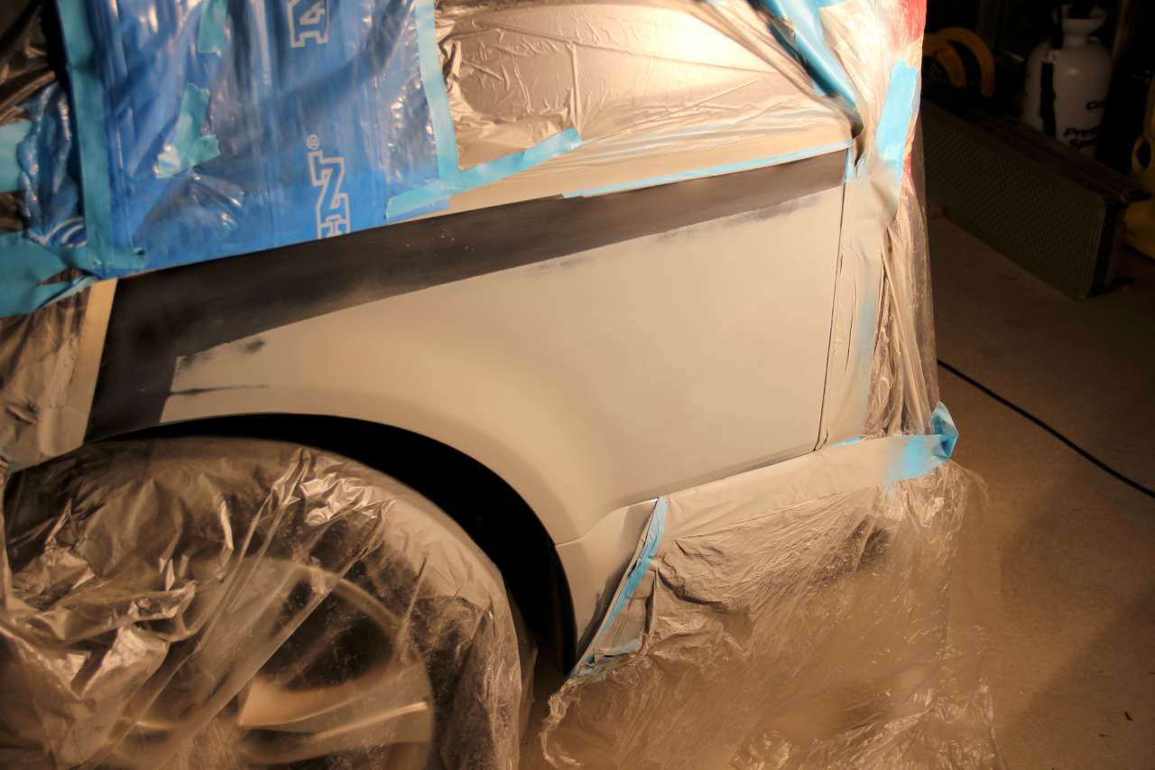

Så maskerer vi litt...

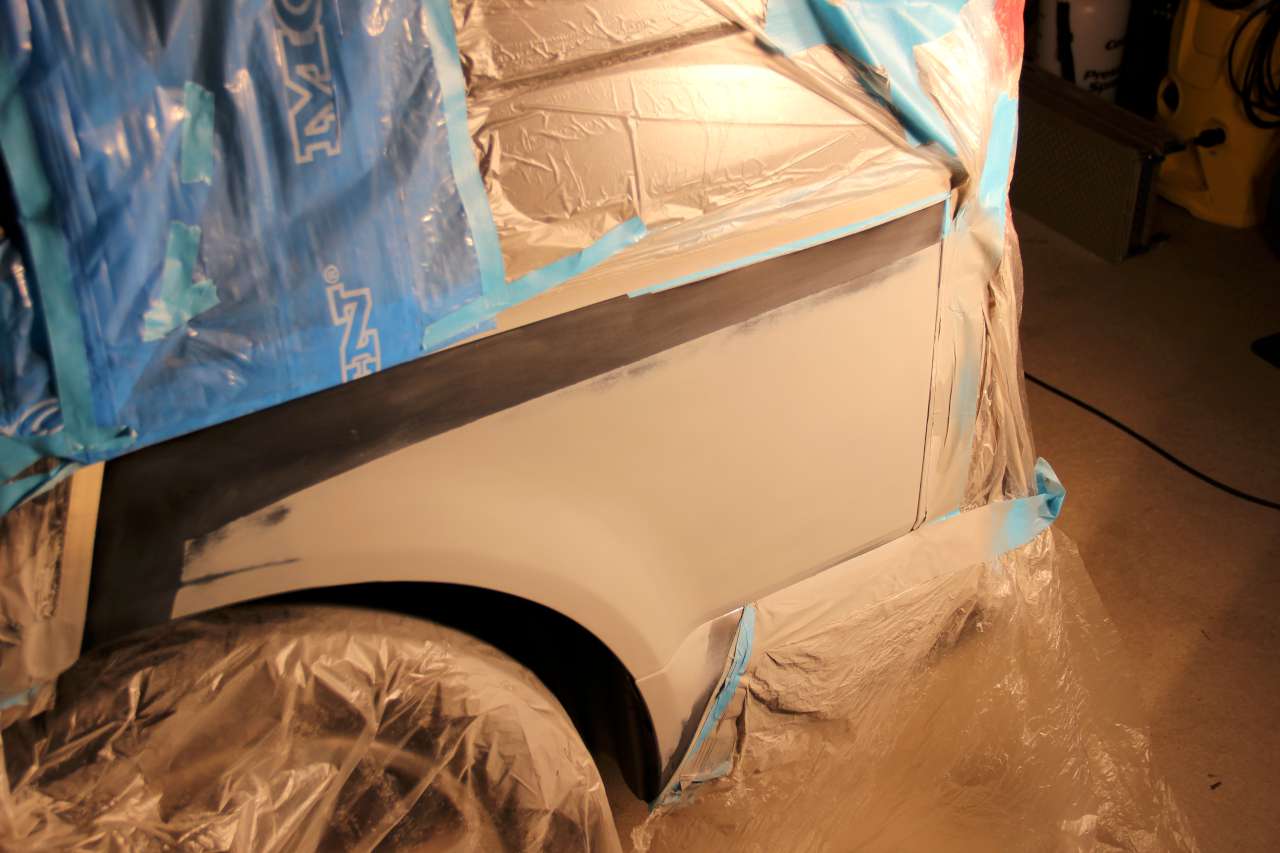

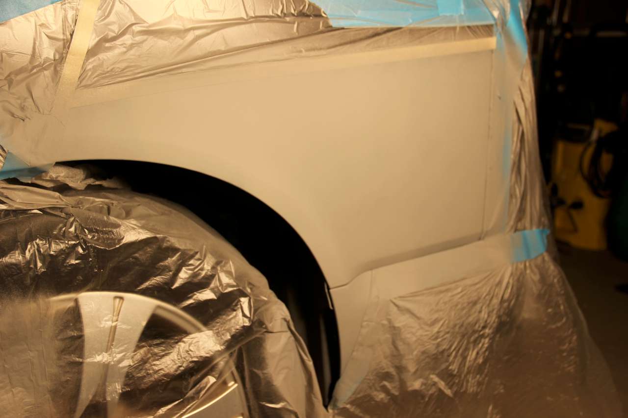

...og finner frem 1K akrylgrunning "med gode dekk- og fyllegenskaper".
Etter ett lag, tror jeg...
Etter to...
Og etter tre. Eller fire.

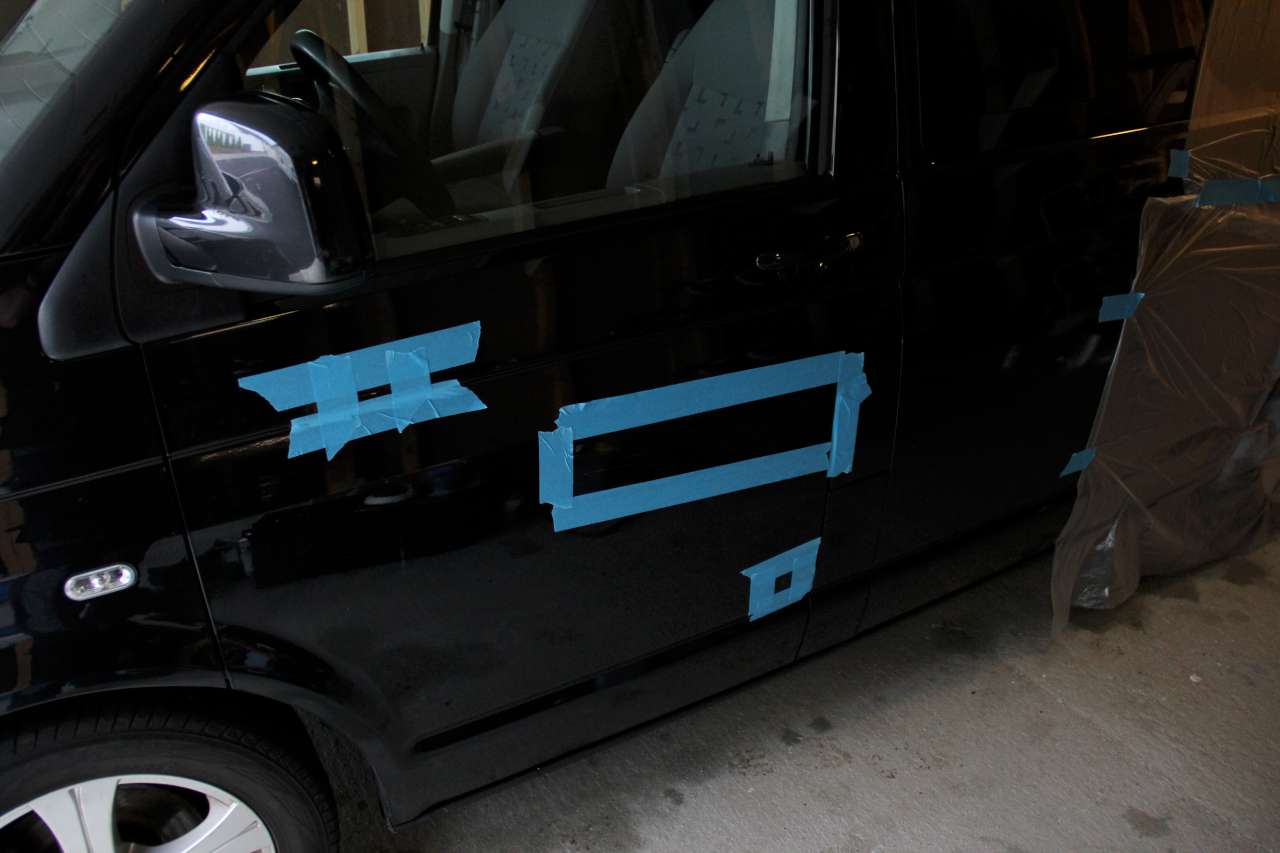

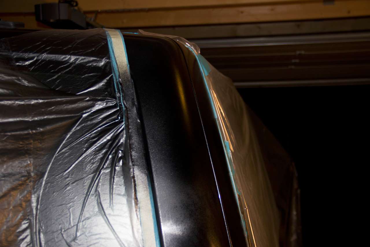

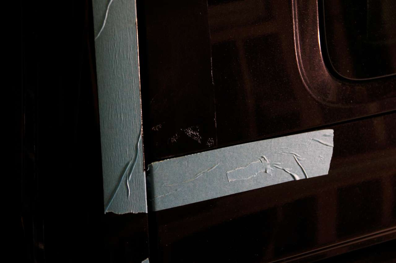

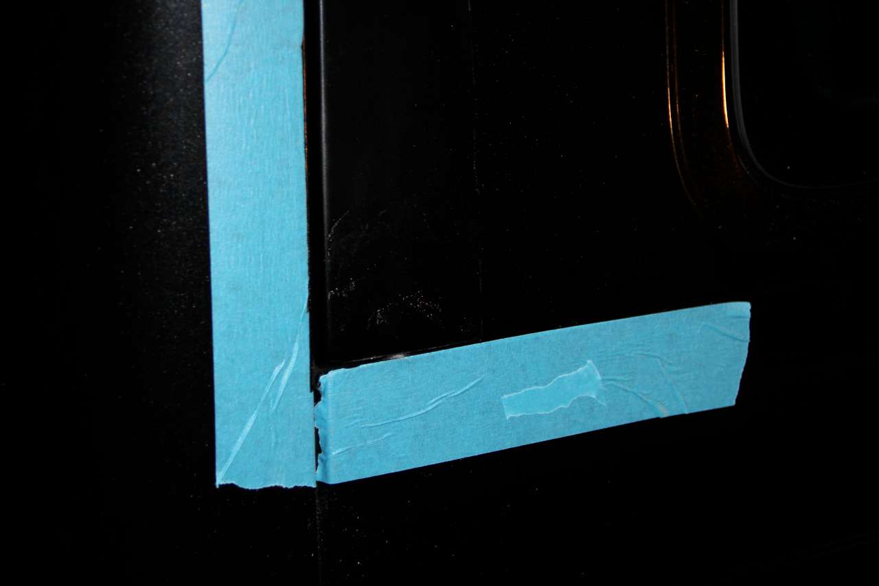

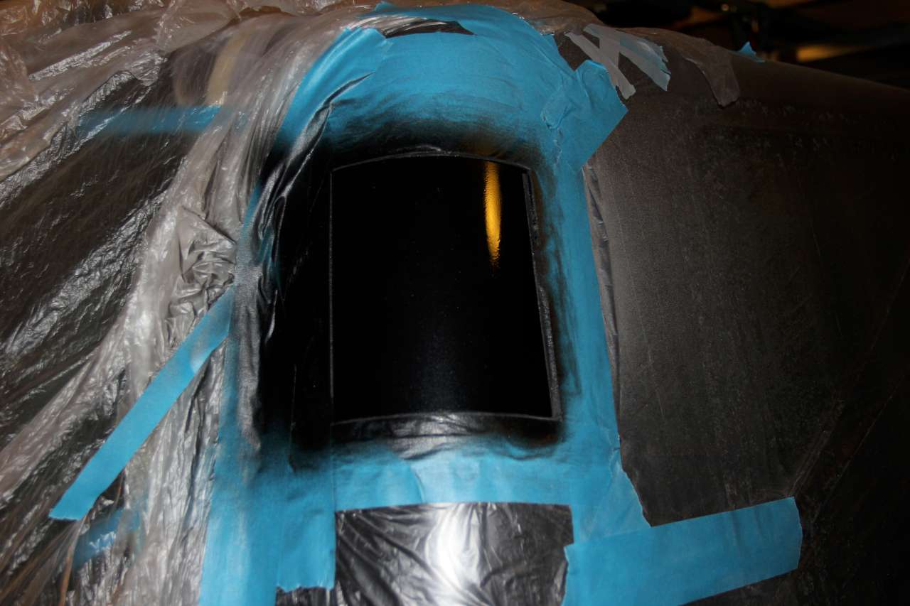

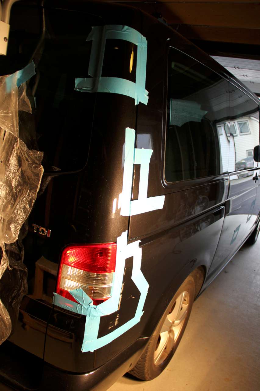

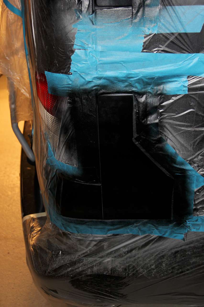

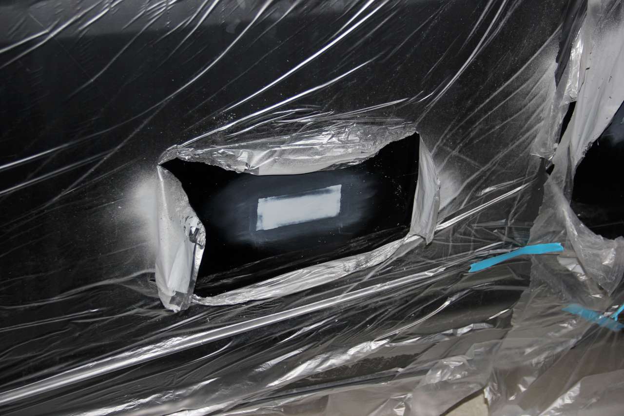

Kikket litt på førerdøren og maskerte opp til lakkering, men kom etterhvert frem til at ripene og merkene der var grunne nok til å kunne slaktes med poleringsmaskin.

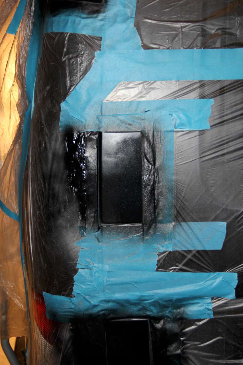

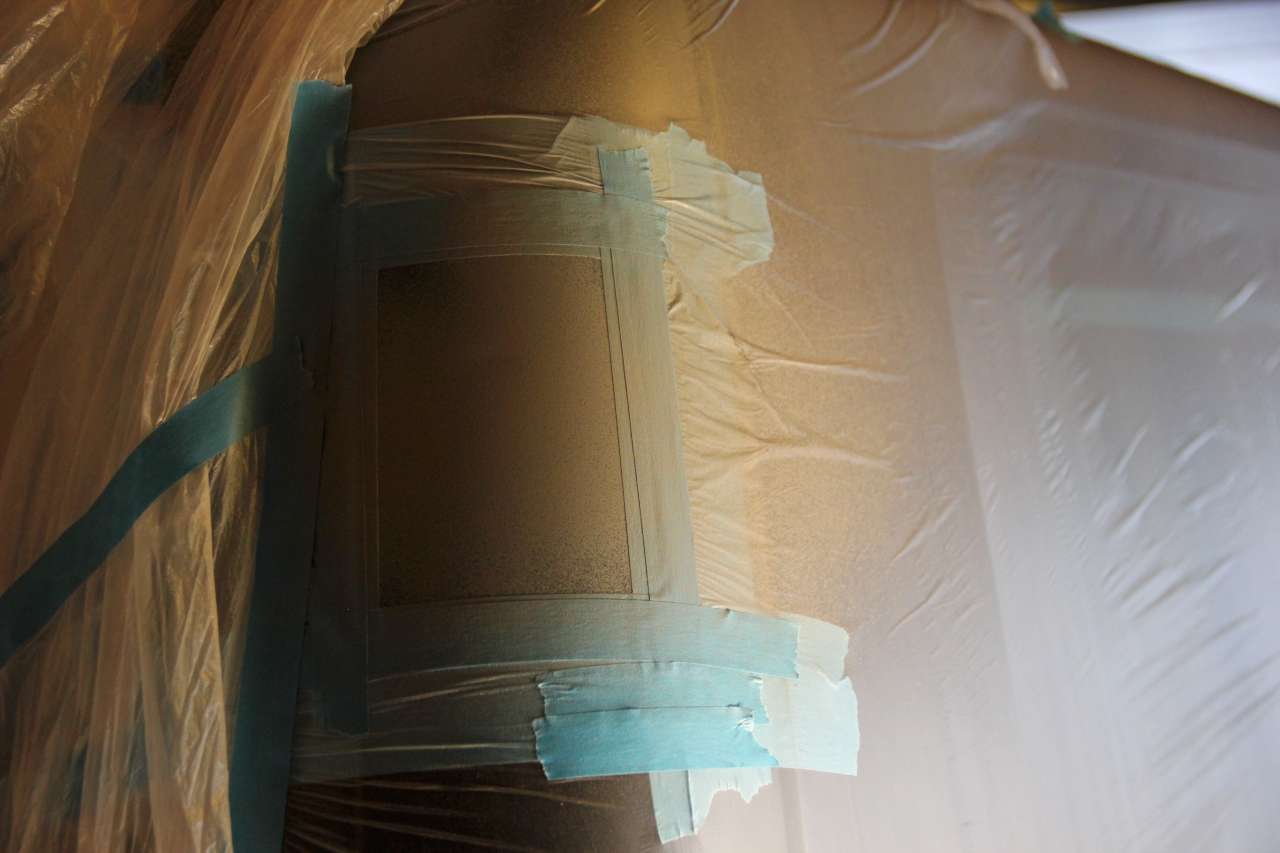

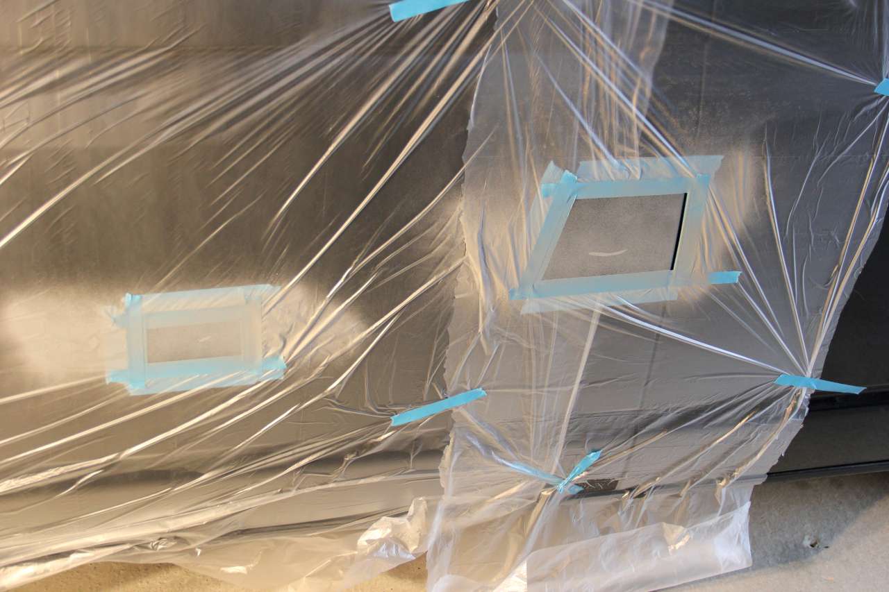

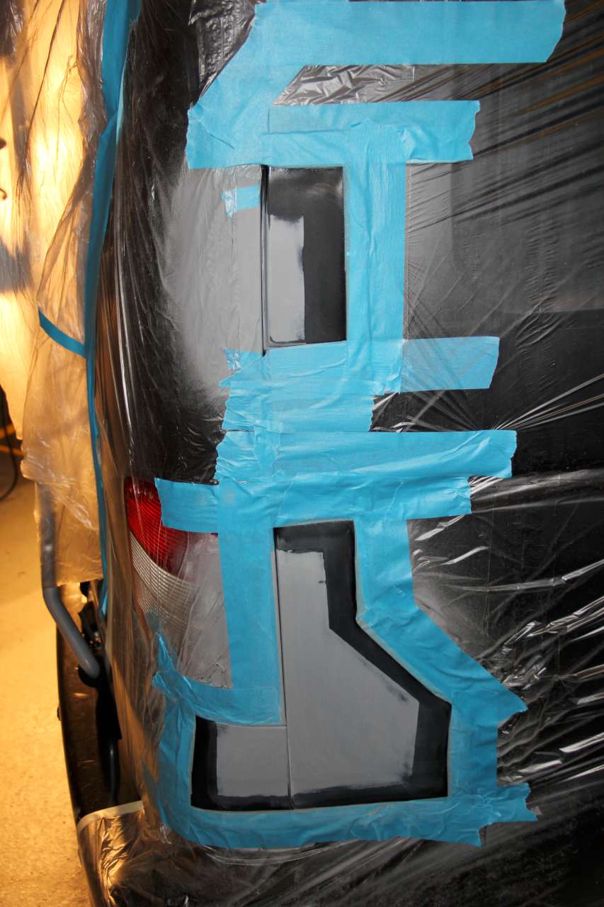

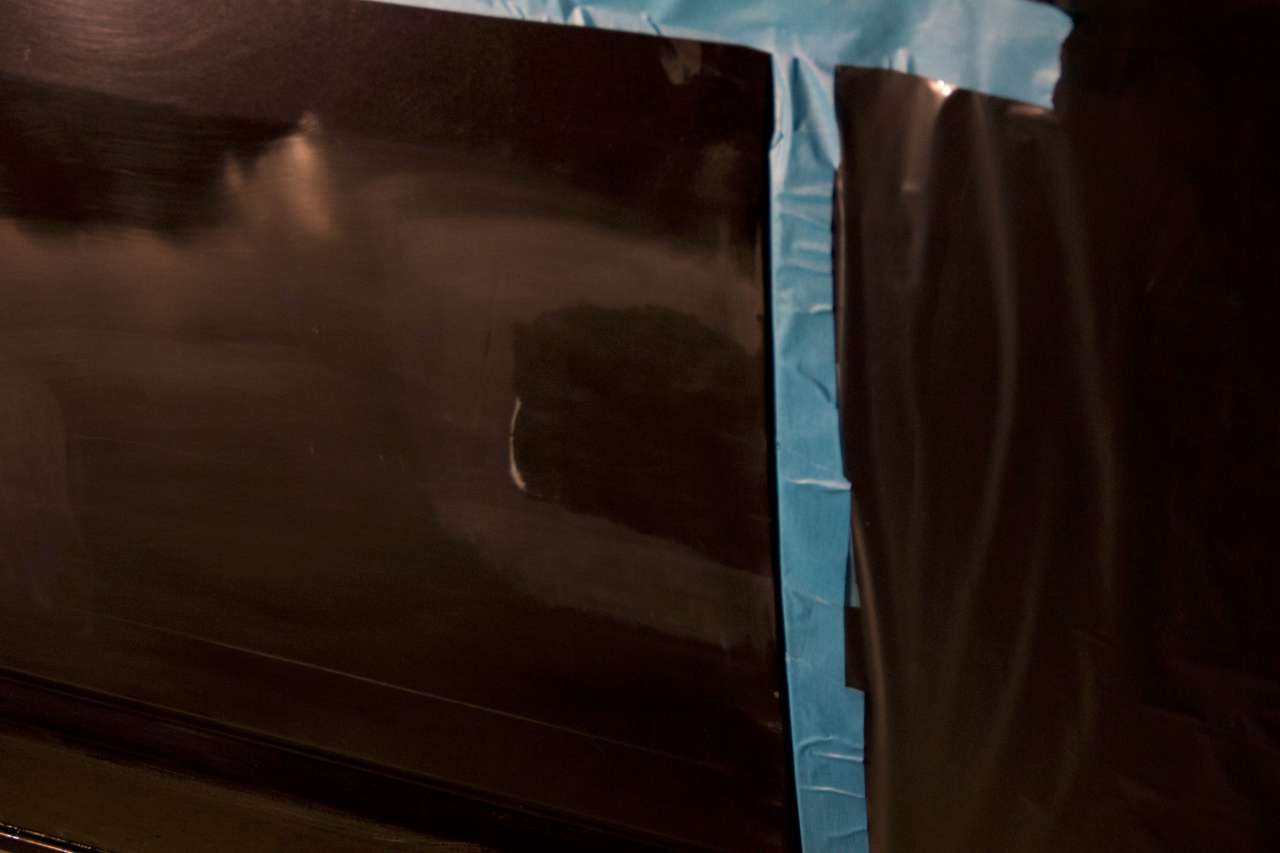

Gikk rundt bilen og maskerte opp de verste merkene på skyvedøren:

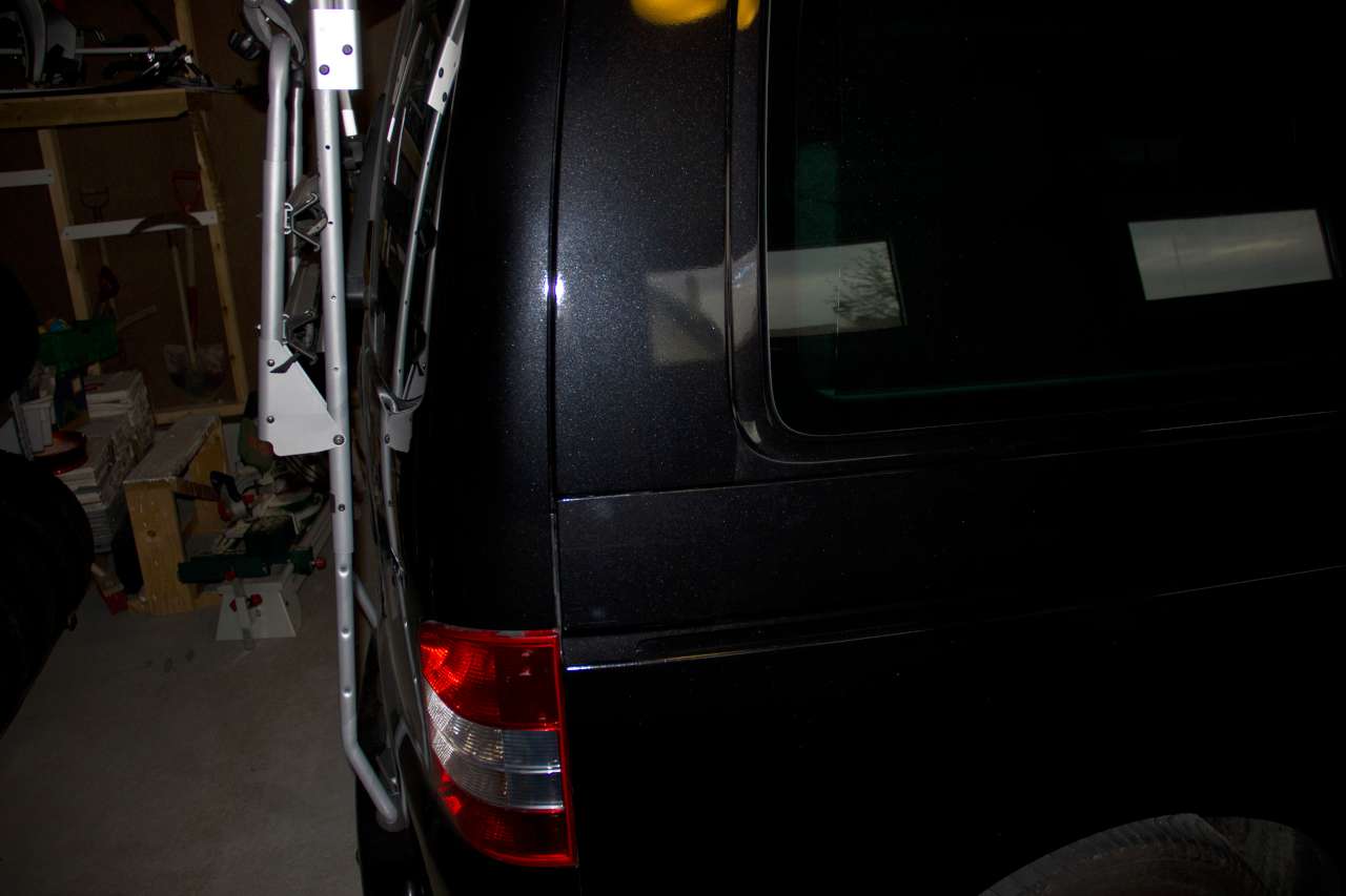

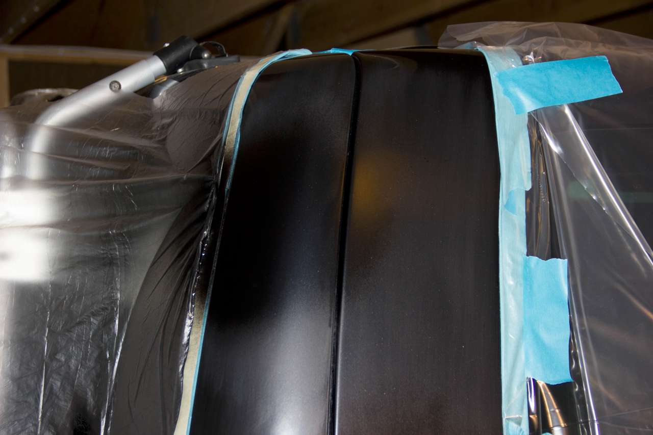

...samt alle skadene på D-stolpen:
Forferdelig vakkert maskert...
Skulle sikkert hatt et større område her, men...
Og kanskje et mindre et her...

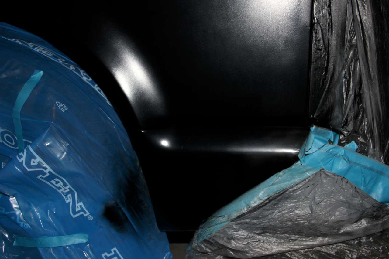

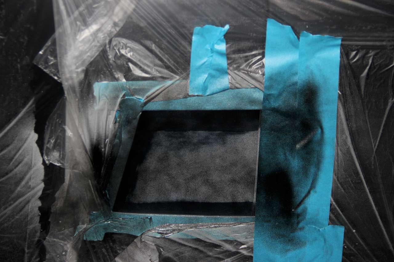

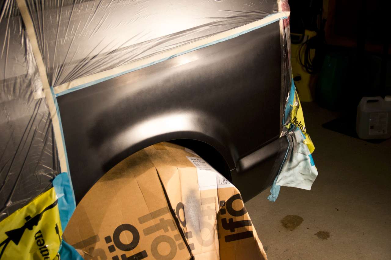

Let's get this bastard wrapped up. Har også slipt ferdig her, P180-P320-P400 og klart for grunning.

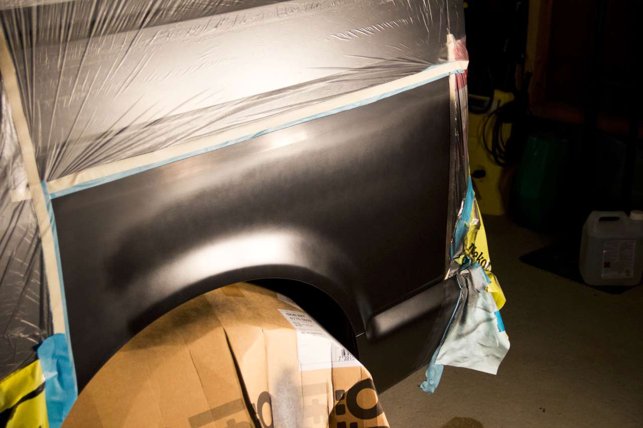

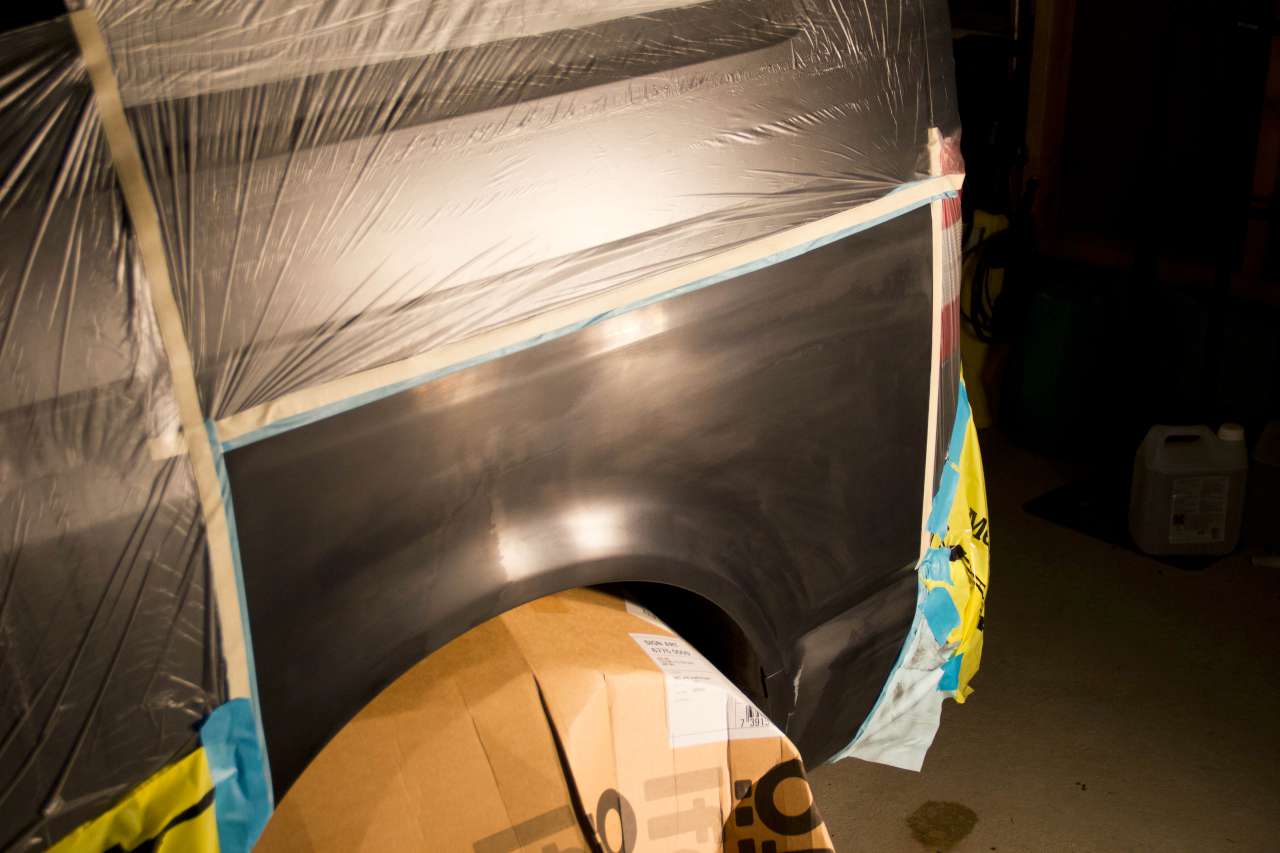

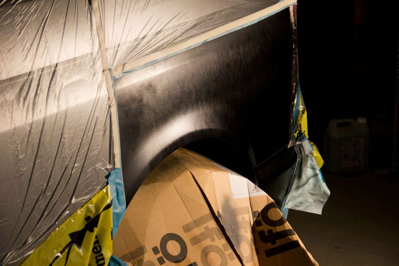

Første strøk med grunning:
Ofsleg vakkert med harde kanter og whatnot.
...så da var det bare å gå igang med sliping av kantene da.

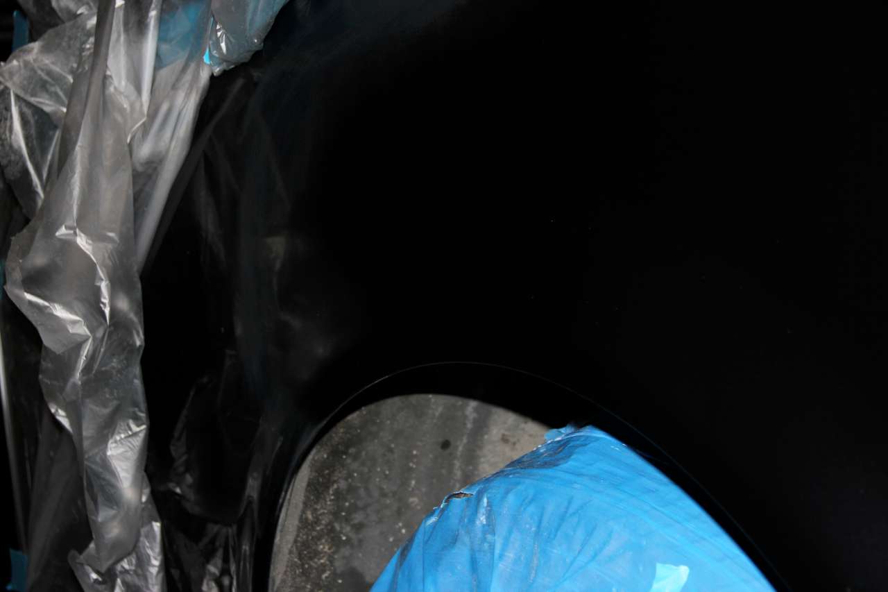

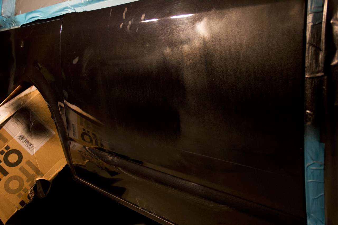

Godt fornøyd med slipingen avfettet jeg alle områder med silikonfjerner og gikk løs med fargelakken.
Andre strøk:

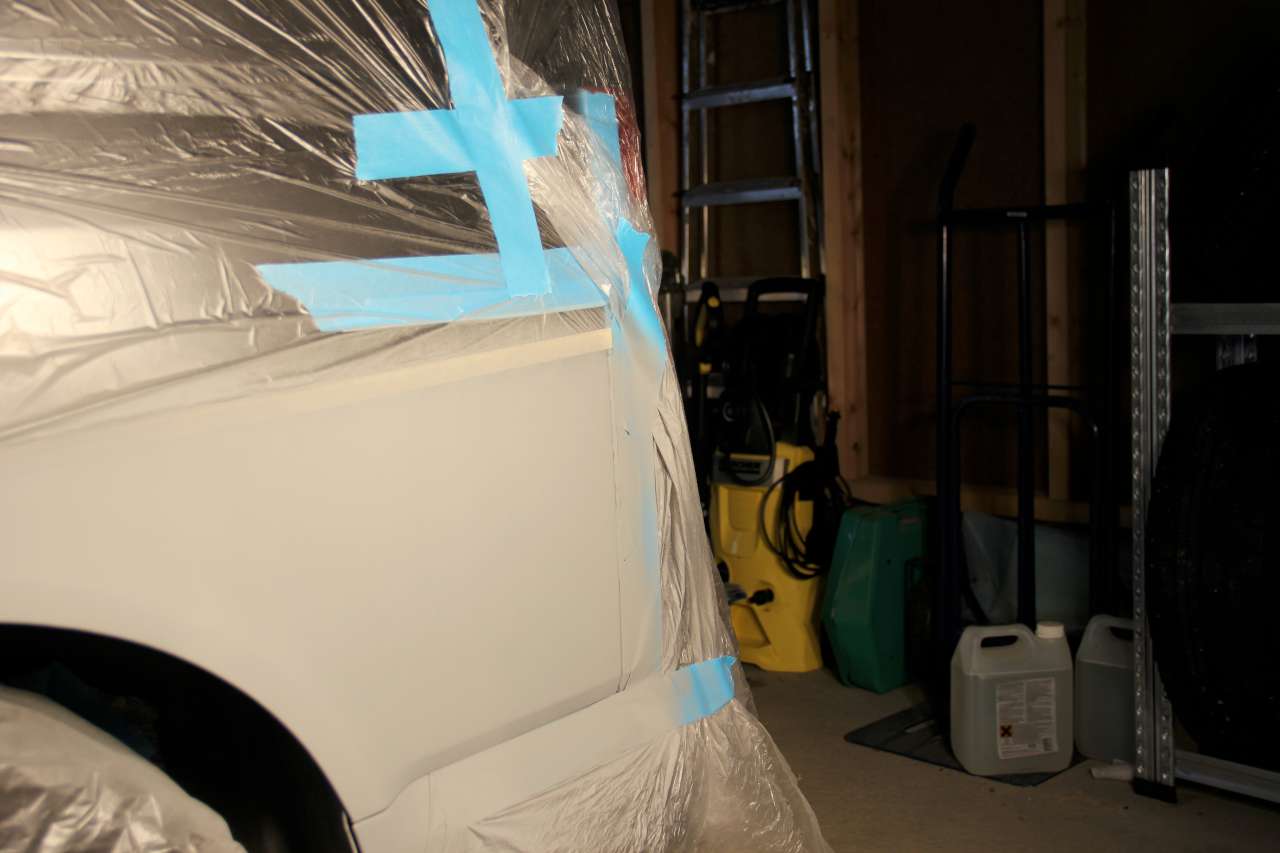

Jaddah, denne var jo fantastisk flott...

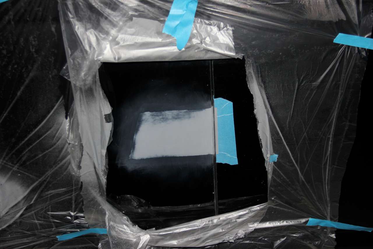

I et innfall av å skulle blende ut fargen bedre, begynte jeg å ta av maskeringsplasten. Dette førte jo selvsagt til at plastsatan klistret seg til lakken og ødela for millioner.

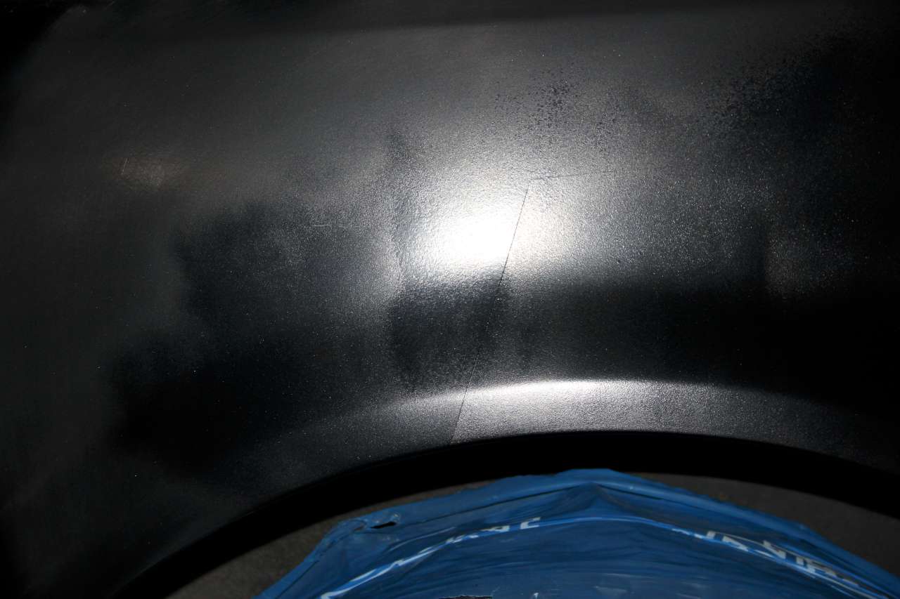

To add insult to injury, som det heter, så jeg at jeg hadde gjort sannsynligvis tidenes dårligste slipejobb på grunningen på skyvedøren, så der var det jo noen veldig synlige merker som ikke skulle vært synlige i det hele tatt...
Ripen var også godt synlig der den spottet meg for elendig grunnarbeid...
Og bakskjermen så heller ikke særlig bra ut, siden jeg attpåtil gikk tom for lakk. Fan-bloody-tastic.
Fuck this shit, jeg tar kveld.

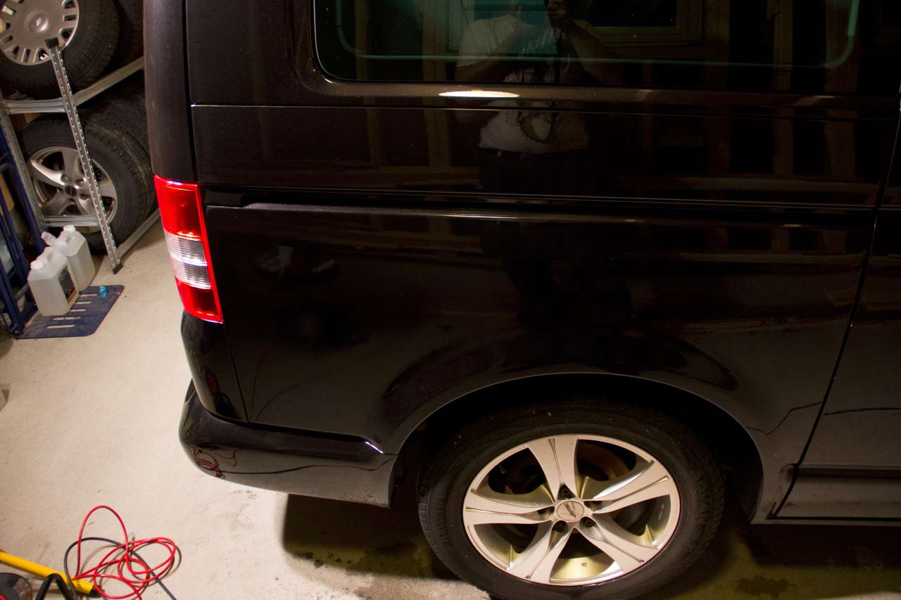

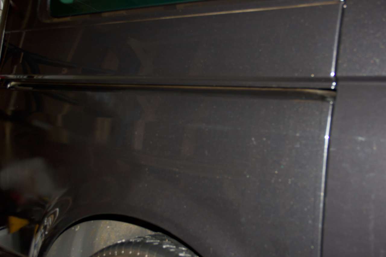

Bakskjerm:
Slipte litt...

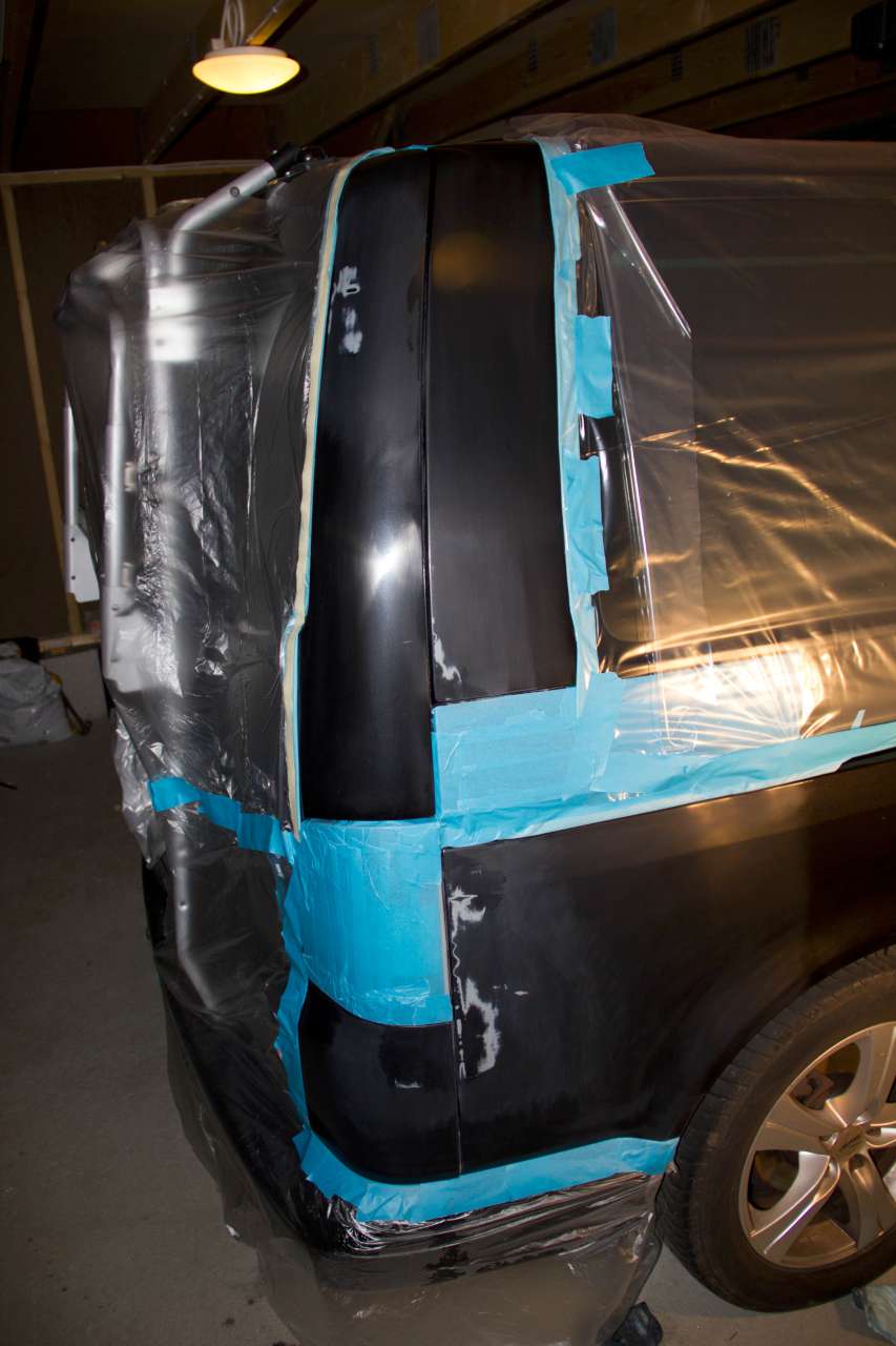

Vakkert skille på bakfangeren:
D-stolpen/bakluke. Flott, ja.
D-stolpe/bakskjerm:

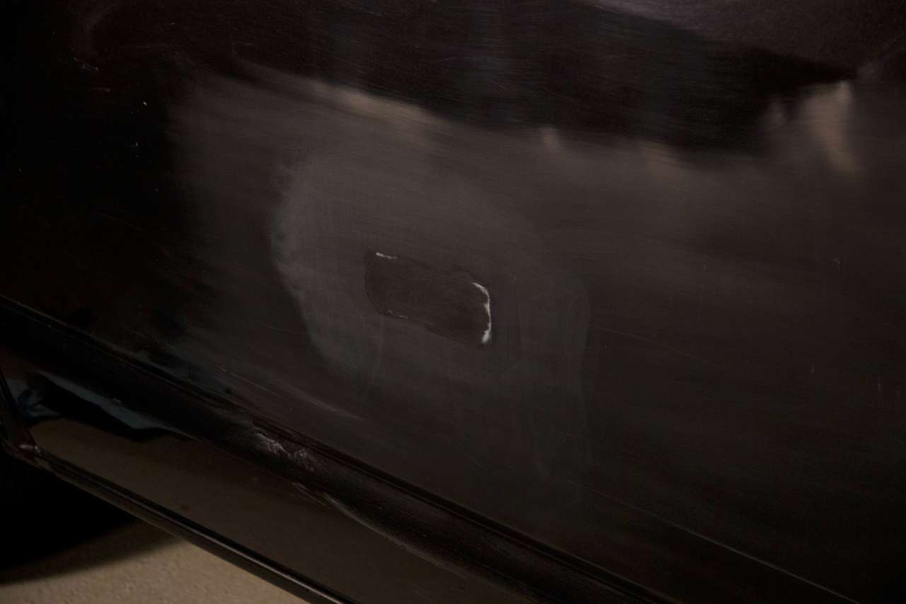

Spottemerket på skyvedøren:
Og kompisen:

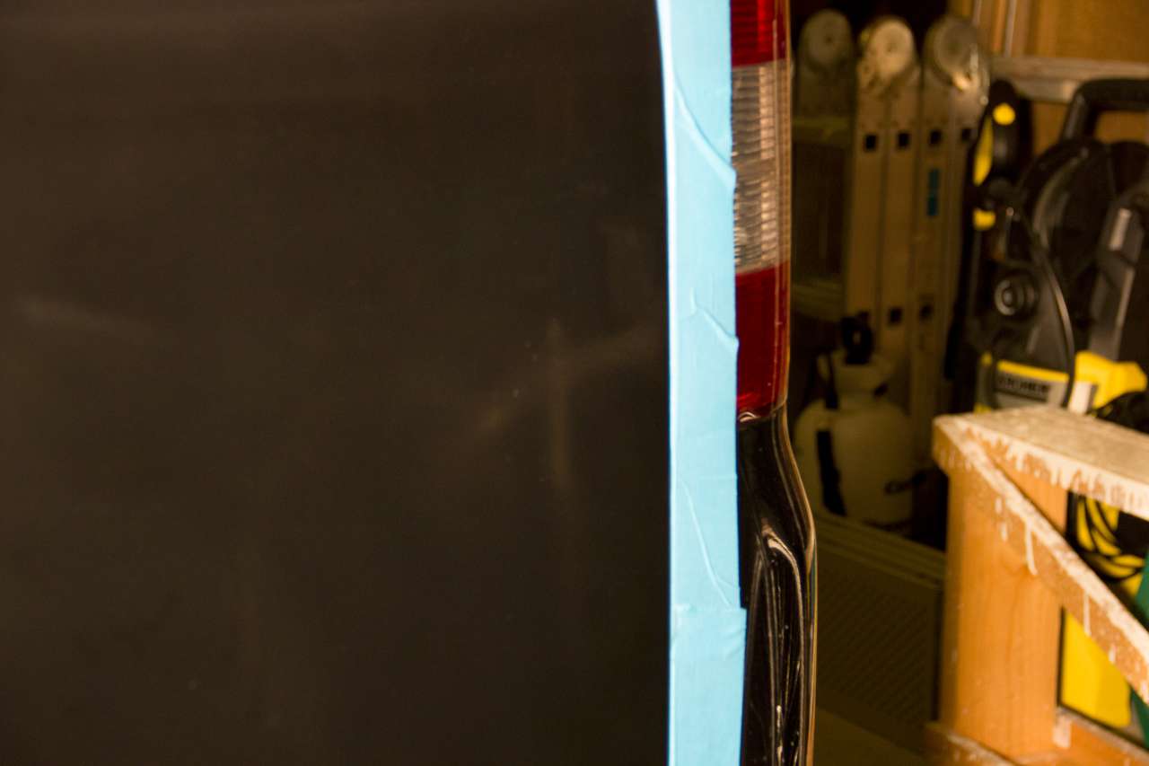

Forbanna og engasjert som jeg var, ble det plutselig tid for lakkering igjen!
Et lett strøk fargelakk. Legg merke til at lakkeringsområdet har vokst betraktelig siden første forsøk...
Et strøk til, litt tyngre denne gangen:
Fikk tørke ca 20 minutter, før det ble dusjet på et "tørt" lag klarlakk. Så tørt at jeg ikke så forskjell verken da eller nå på bildene...
Uansett, 15 minutter senere fikk skjermen et vått lag klarlakk, og ble da seende slik ut:
Fremdeles synlig forskjell mellom ny og gammel lakk, dessverre...

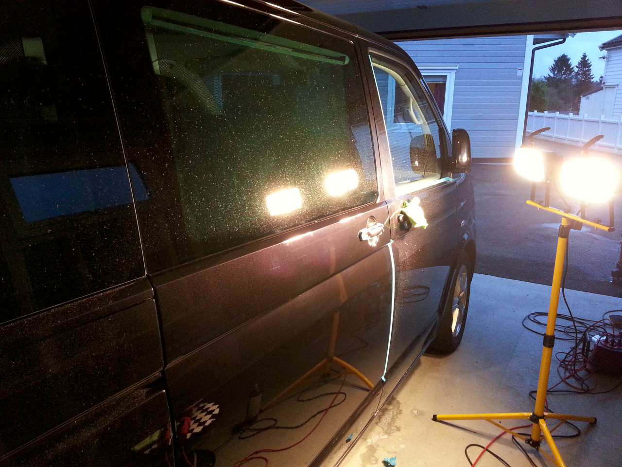

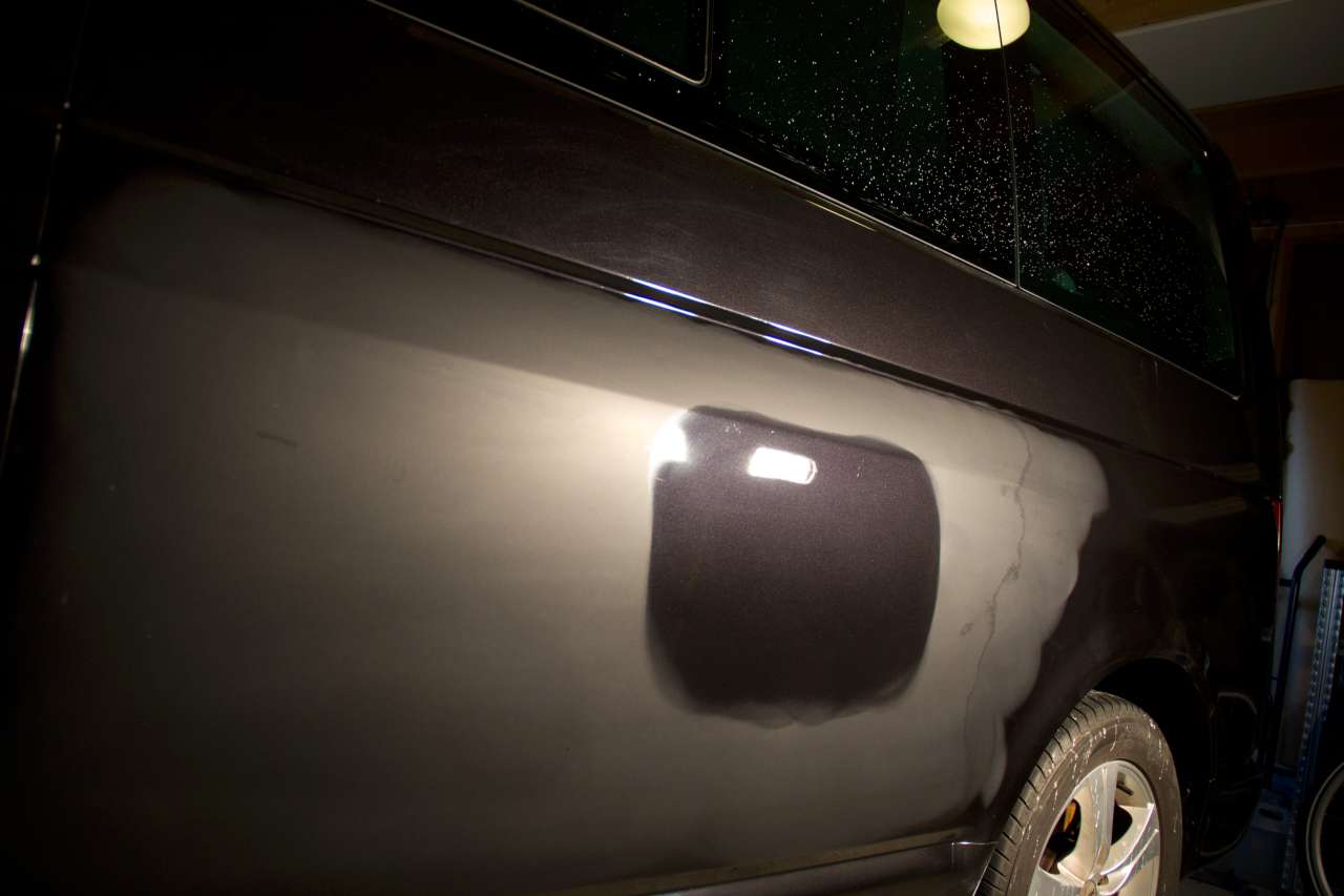

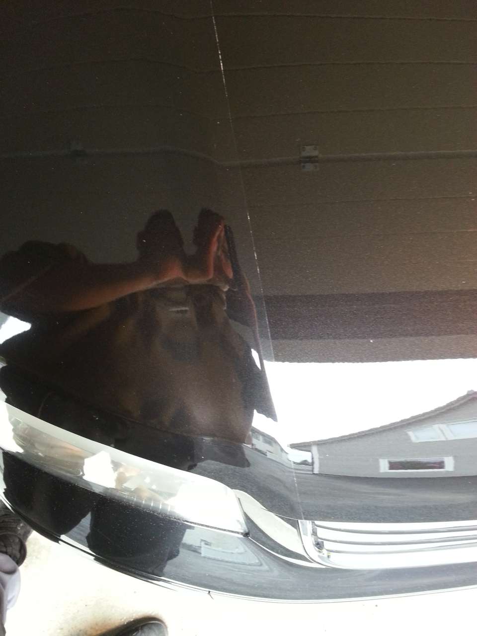

Over til høyresiden. Her har jeg slipt som en helt (demonstrert av slipepapiret og flekkene på gulvet):
Latterlig dårlige bilder, men de gir en indikasjon på hvordan det ble:
D-stolpen og bakskjermen:
Mindre maskering nå for å ha bedre kontroll på utblendingen av fargen:
Begynner å se anstendig ut:

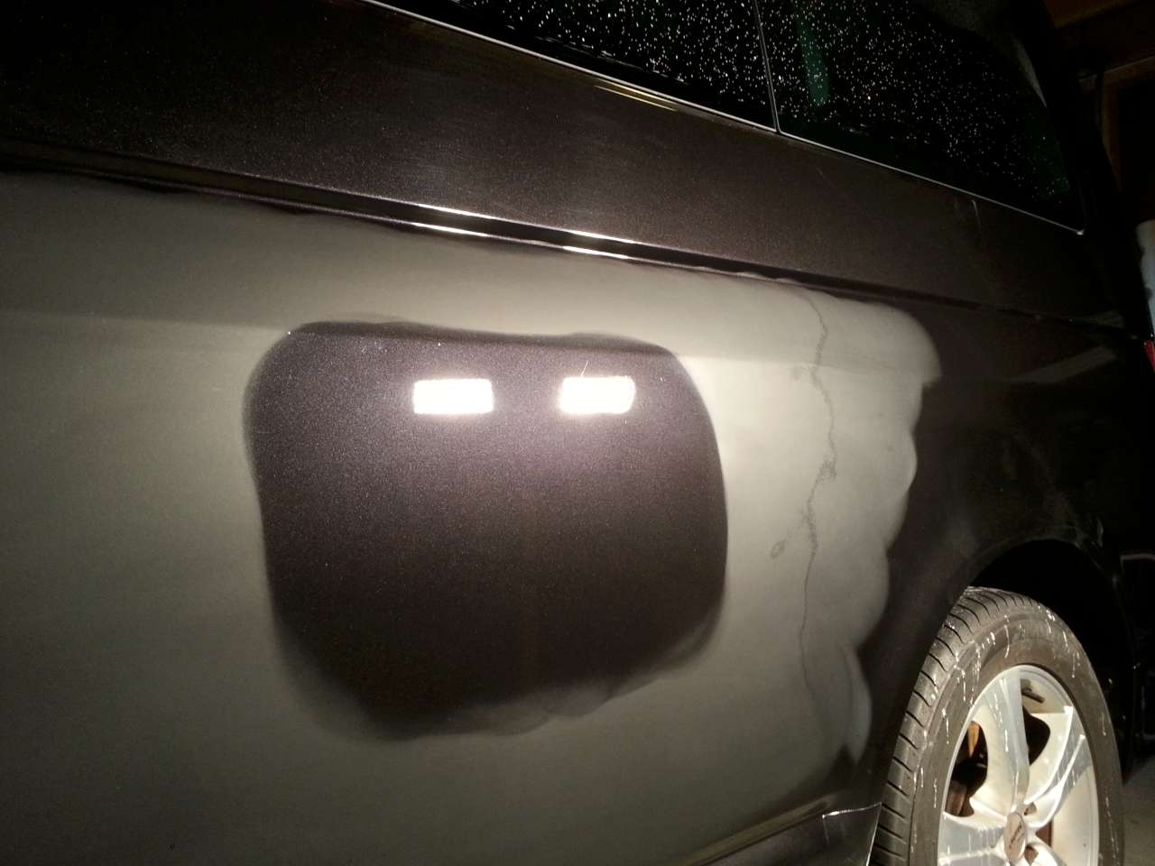

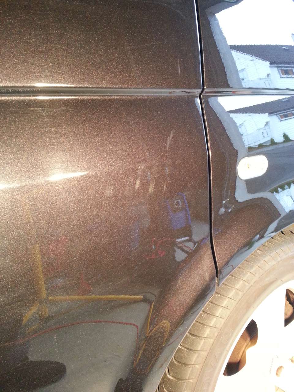

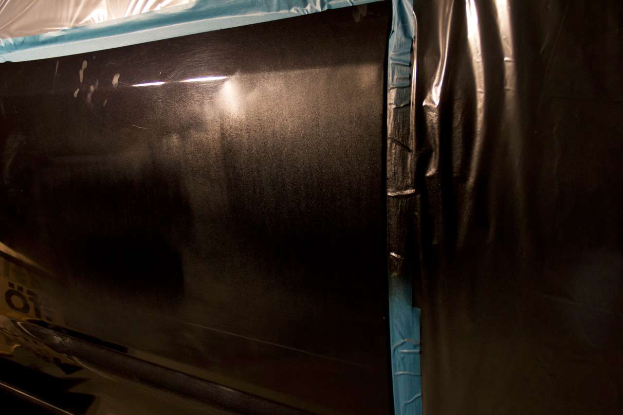

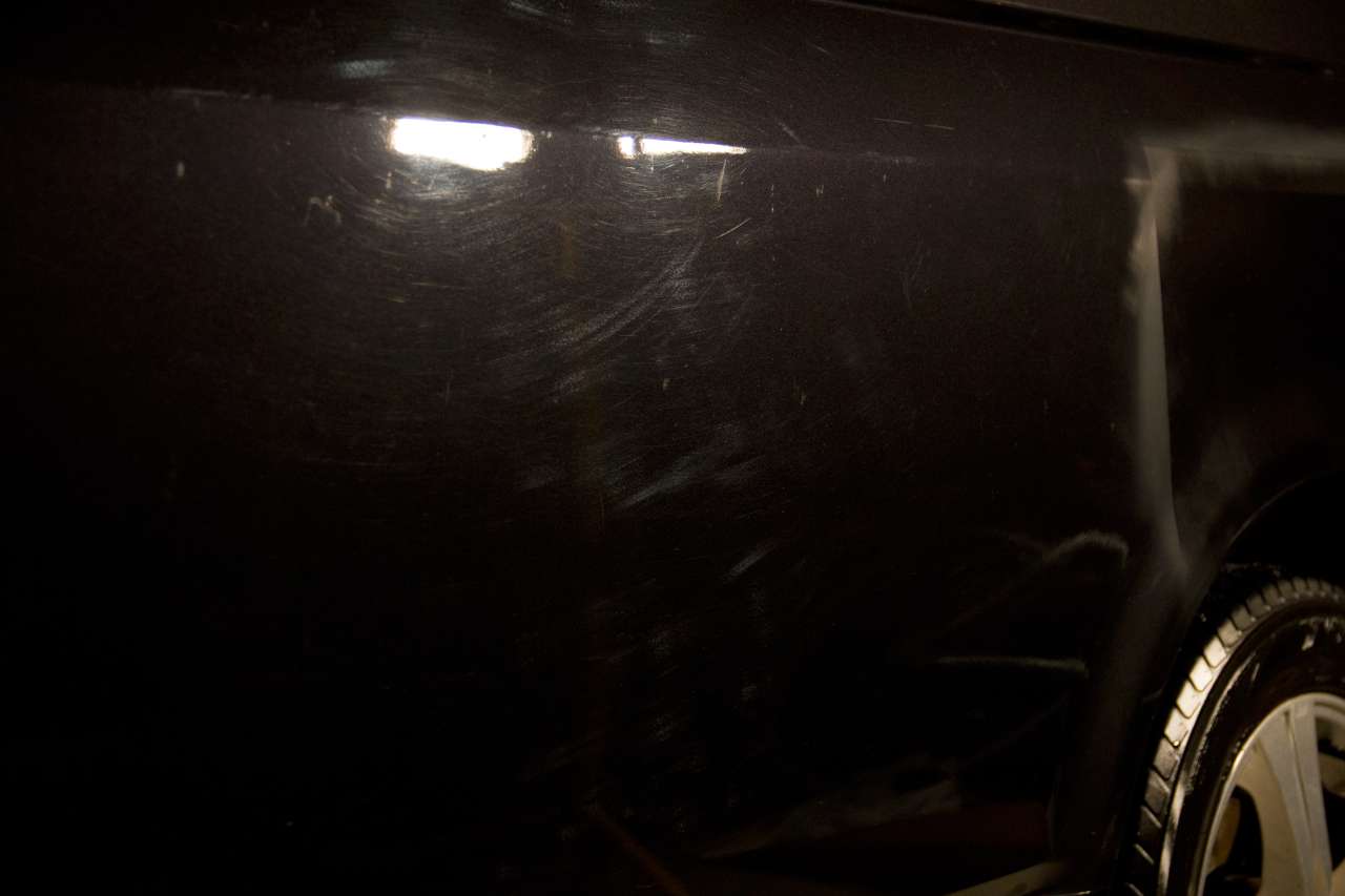

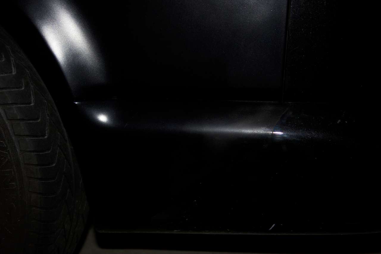

Men så var det venstresiden da... dette ser fremdeles ikke bra ut, og jeg kjente frustrasjonen begynte å bygge seg opp igjen.

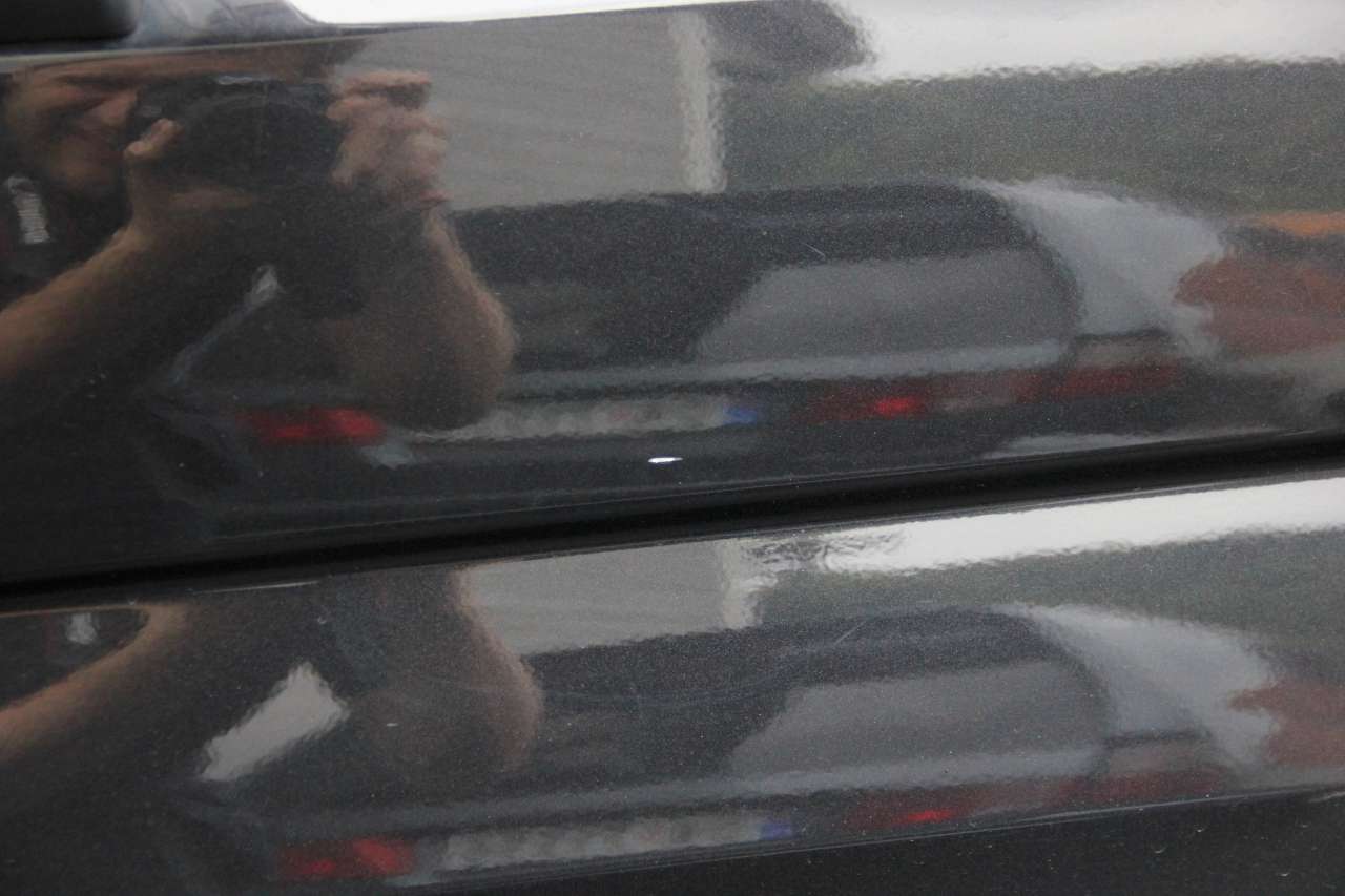

Høyresiden ferdig med klarlakk og alt, og ser veldig bra ut.
Litt appelsinhud, men ikke særlig mye verre enn resten av bilen.
Dette så rett og slett helt forjævlig ut. Det ser også ut som at jeg har lagt klarlakk over slipestøv, solkremmerker og diverse slipemerker, men det er ikke tilfelle. Eier av bilen lurte på om de kunne bruke bilen, og syntes passasjerdøren var i noe verre forfatning enn før jeg begynte - og det hadde de jo rett i. Men joda, bilen kunne brukes, ikke noe problem. :)

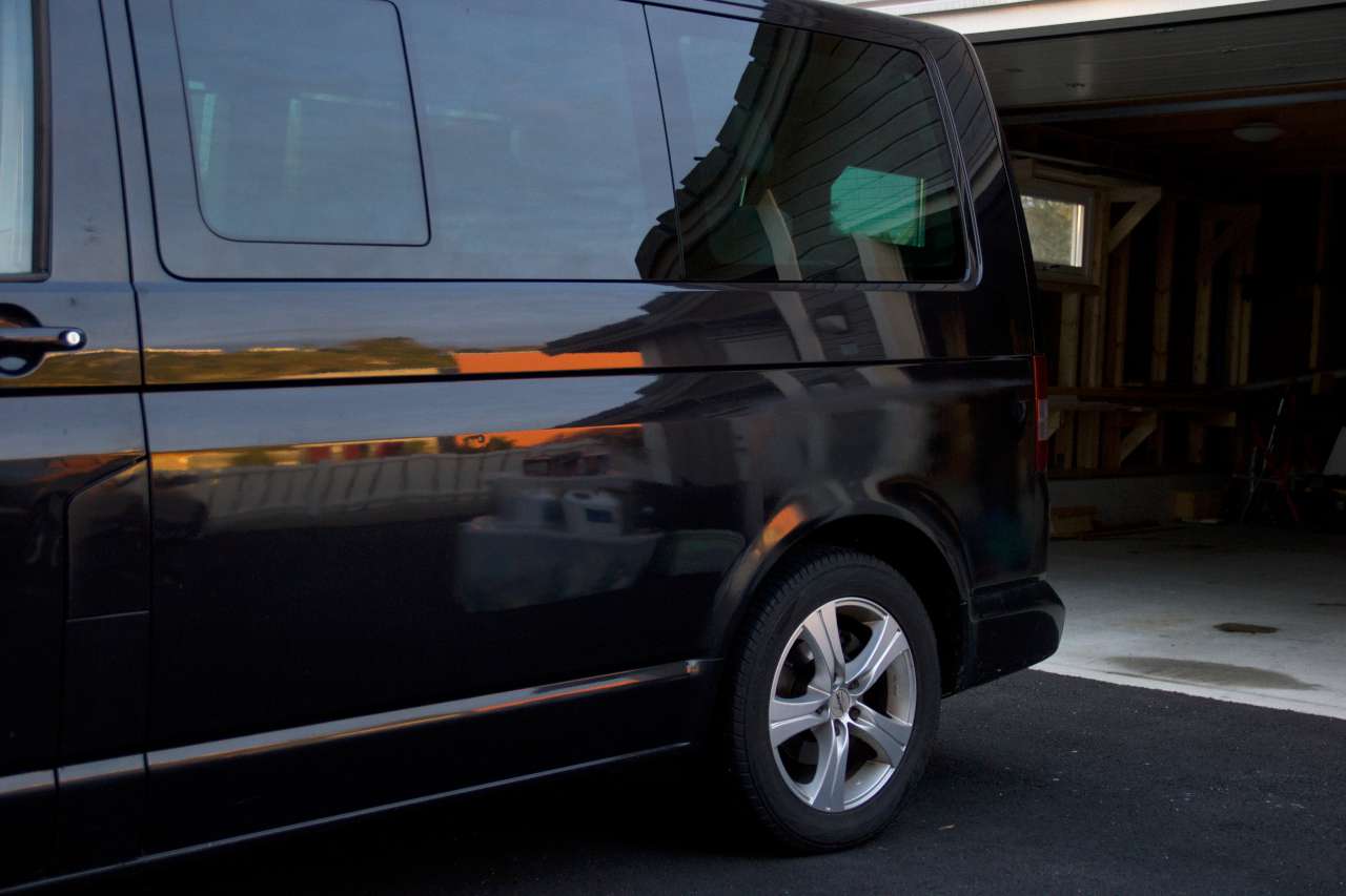

To uker gikk for å la lakken få herde skikkelig før resten av bilen skulle tas. Jeg visste jo egentlig hvordan bilen så ut i lakken, men tenkte jeg kunne ta noen inspeksjonsbilder likevel.

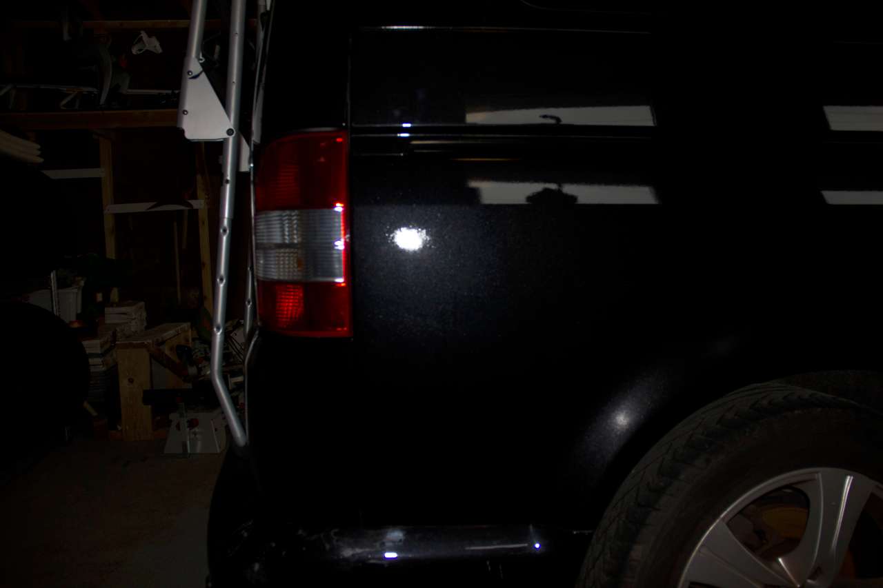

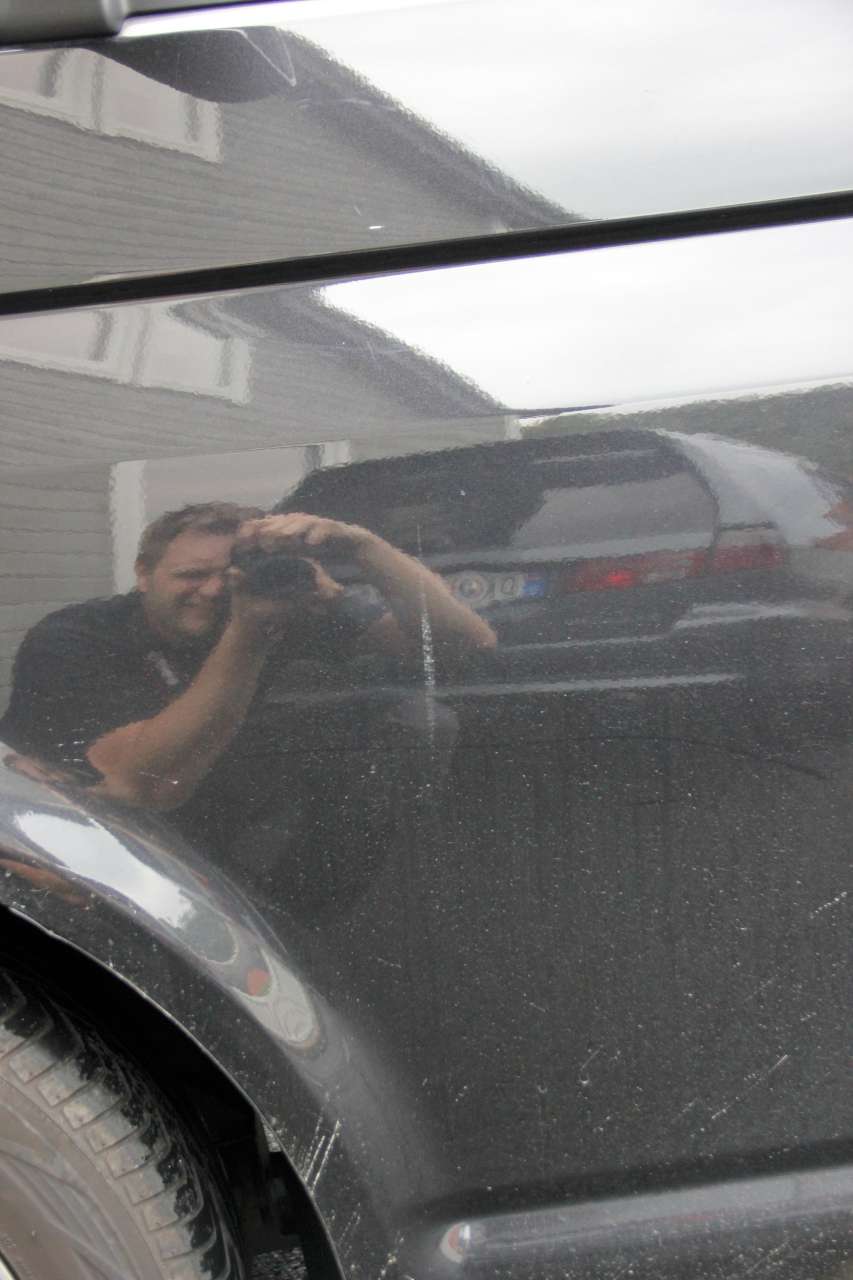

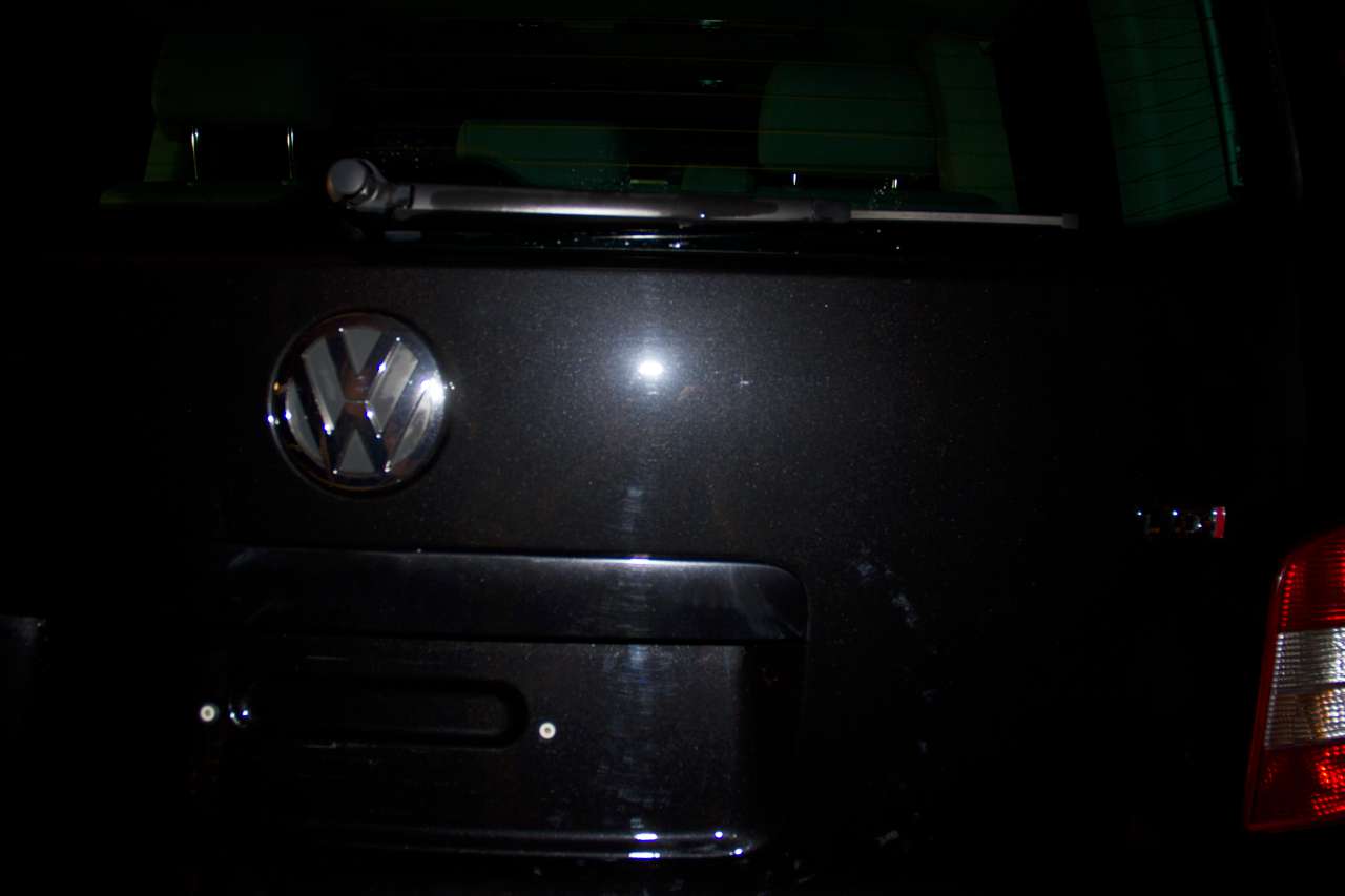

Bakskjermen jeg lakkerte litt på. Slipemerker og appelsinhud til den store gullmedaljen.
Bilen rett bakfra. Bommet litt med innstillingene på kameraet her, så det ble litt mørkt.

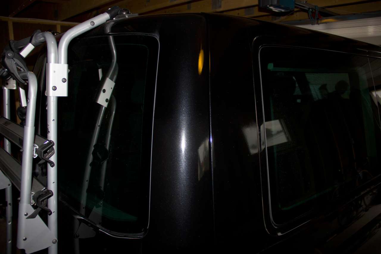

Høyre bakskjerm. Ser bedre ut enn andre siden. Tendenser til appelsinskall på D-stolpen her også, gitt.
Den flotte skyvedøren... rawr!

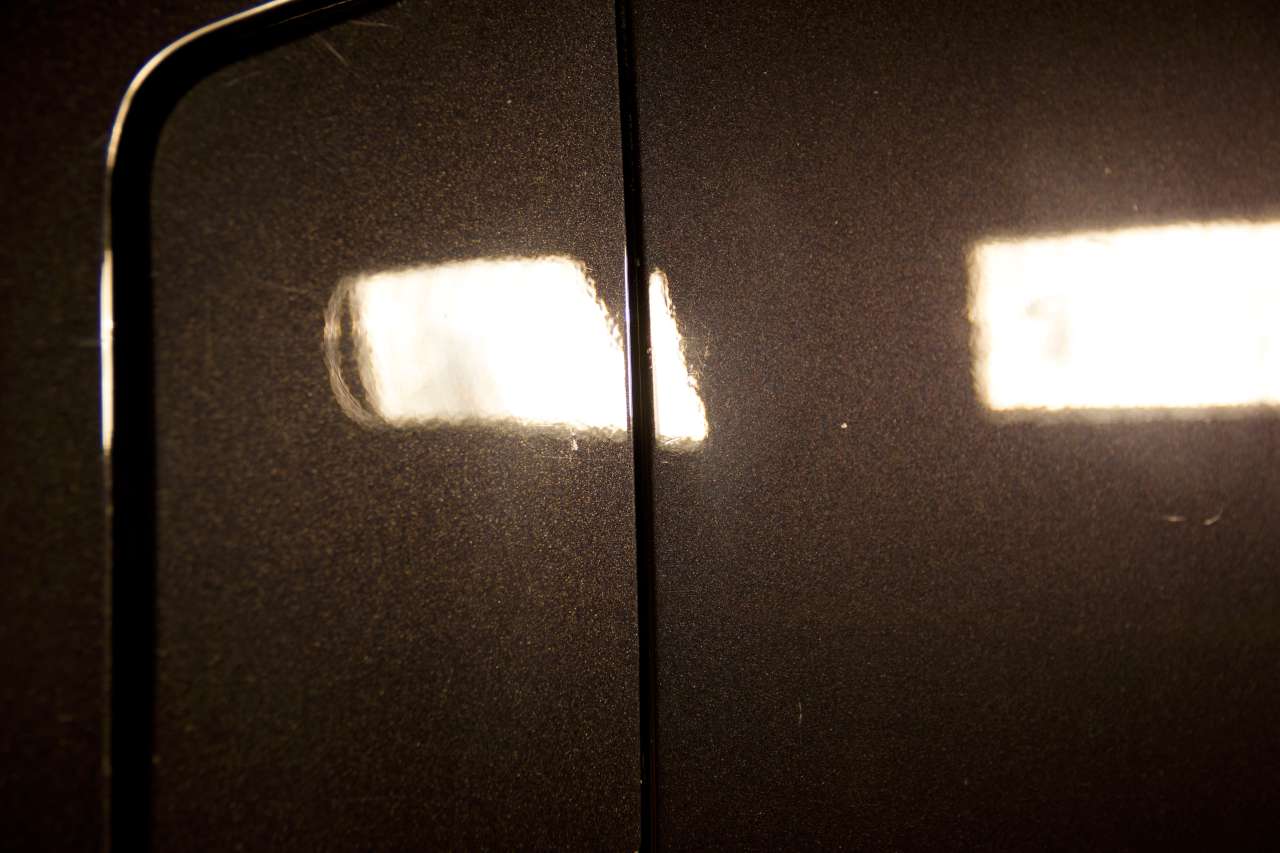

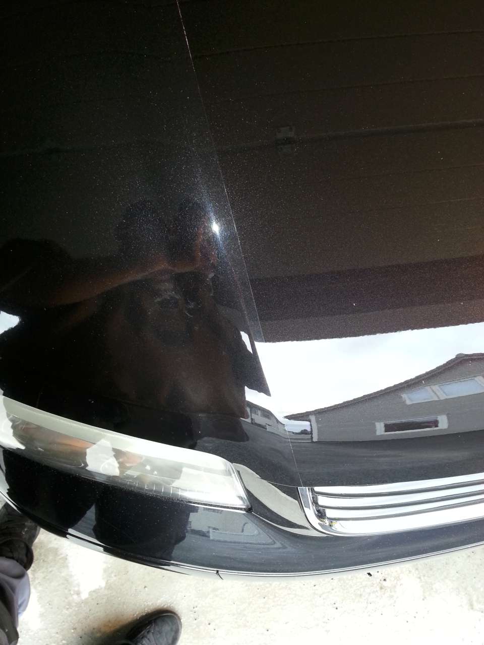

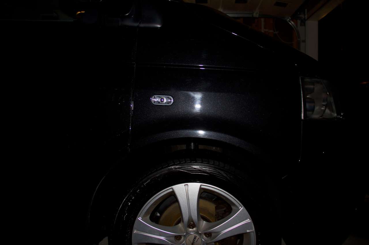

Fronten... fin langt fra, men langt i fra fin.
Noobet 100-0 på blender og/eller lukkertid igjen, men skulle hvertfall vise merkene på døren igjen. Bonus med solnedgang. :)

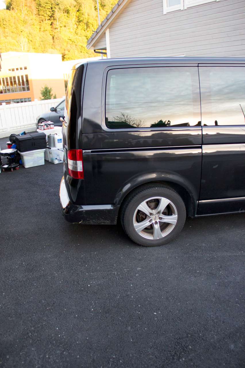

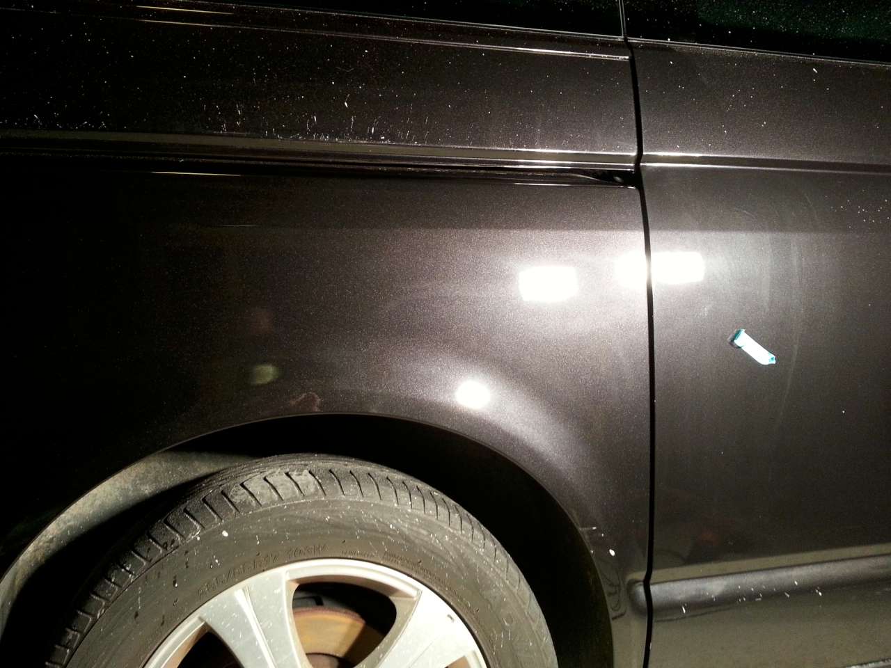

Venstre bakdel igjen:

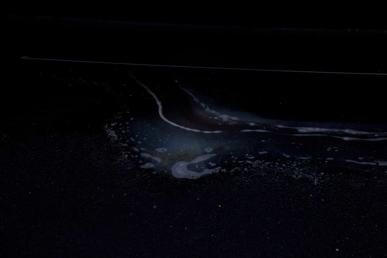

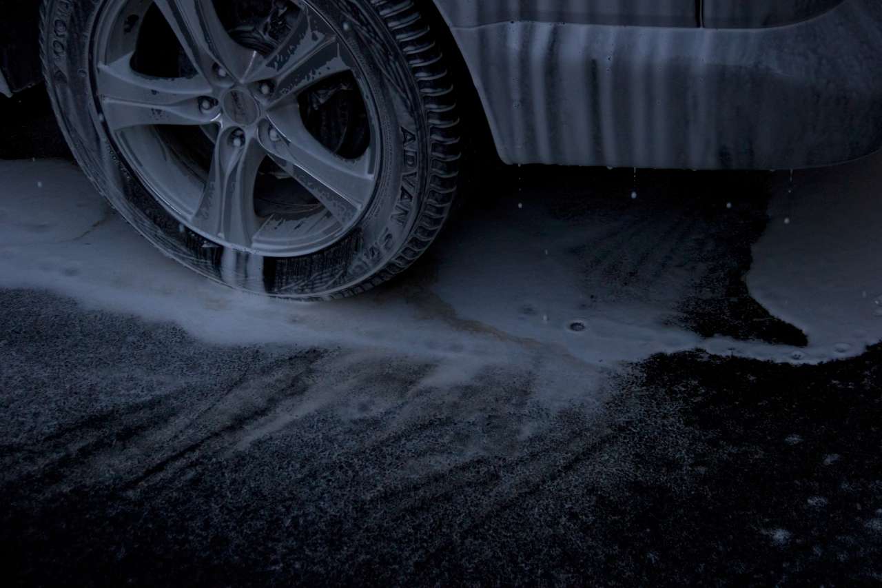

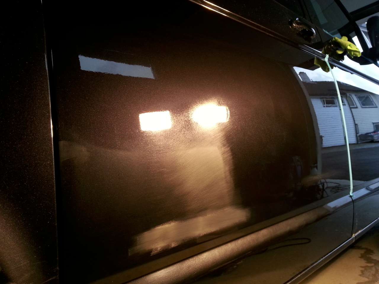

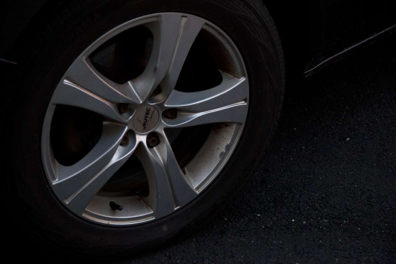

Prickbort lagt på, har virket ca en sigg og spylt av. Tok med seg en del gruff. Felgene fikk P21S Power Gel samtidig, men det ble det ikke tatt bilder av.
Hoppet videre til Surfex HD i 1:10 og skum etter ca 5 minutter; dette dro med seg enda mer gruff.
Svært drog av en bil, dette her...
Etter skumming fikk felgene en ny runde P21S PG og børste, men det ble det ikke tatt bilder av heller.
Ingen IronX da den lå igjen hjemme, men brakken fikk en runde clay og tørk før jeg knipset noen inspeksjonsbilder.

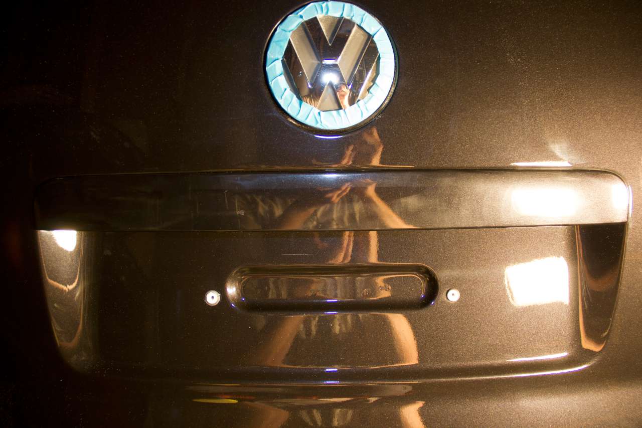

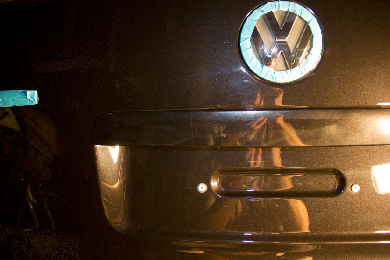

Bakluke. Mmm, holos...

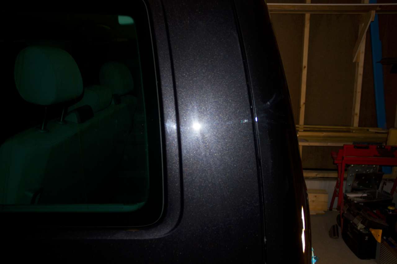

Den etterhvert så kjente D-stolpen på høyre side:

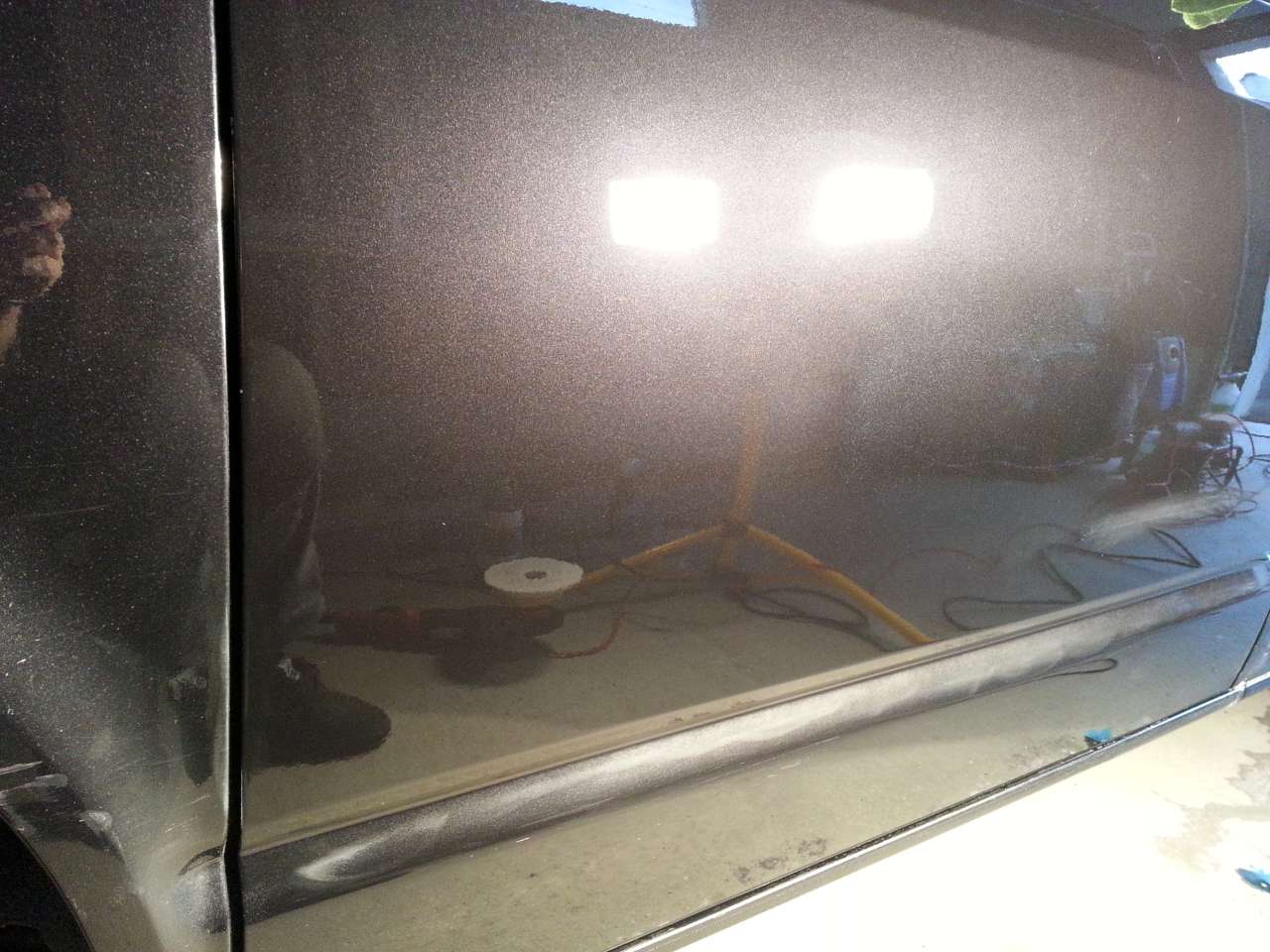

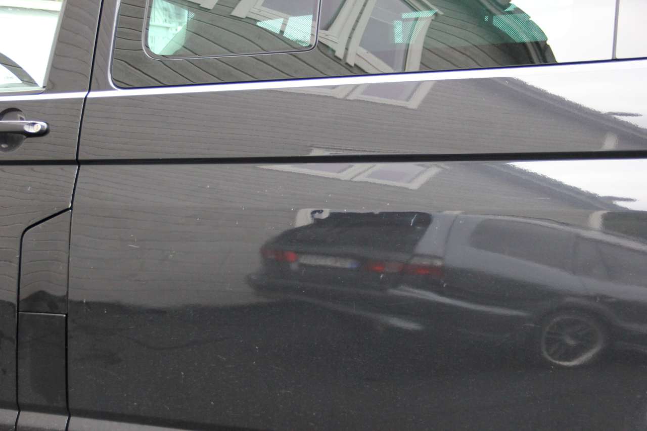

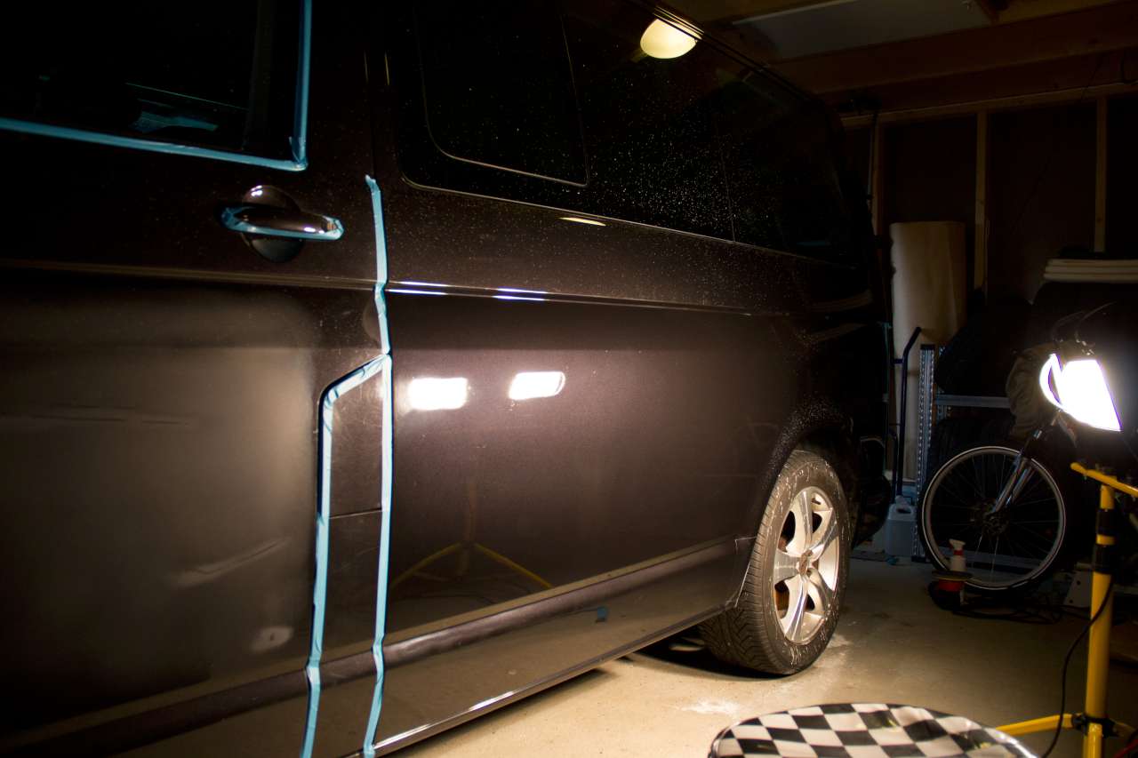

Skyvedør:

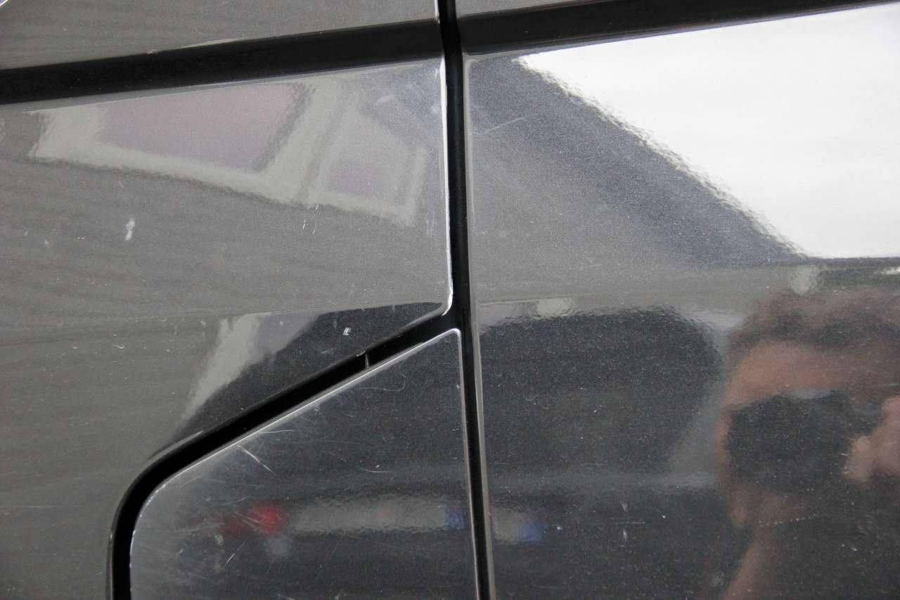

Eier gjorde meg oppmerksom på en bulk etter takraset mitt to uker tidligere. Siden jeg ikke hadde sparkel eller hadde med meg noe lakkeringsutstyr (jeg var jo ferdig med lakkeringen) avtalte vi at jeg skulle ta dette igjen ved en senere anledning, men bare legge flekklakk i såret for å hindre det i å ruste.

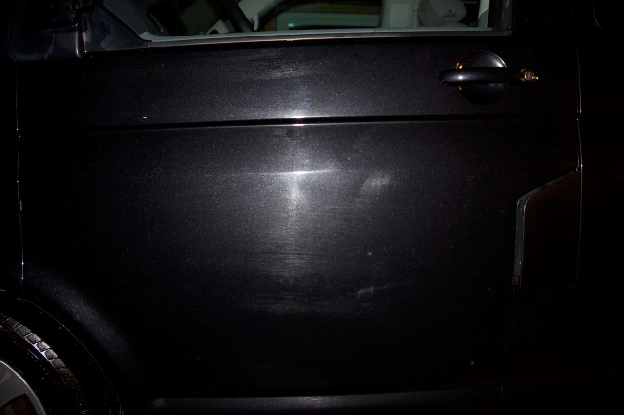

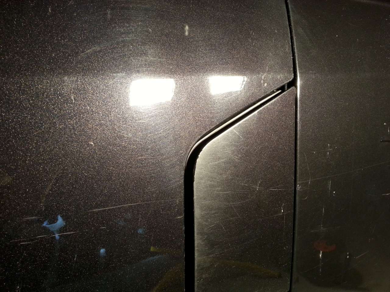

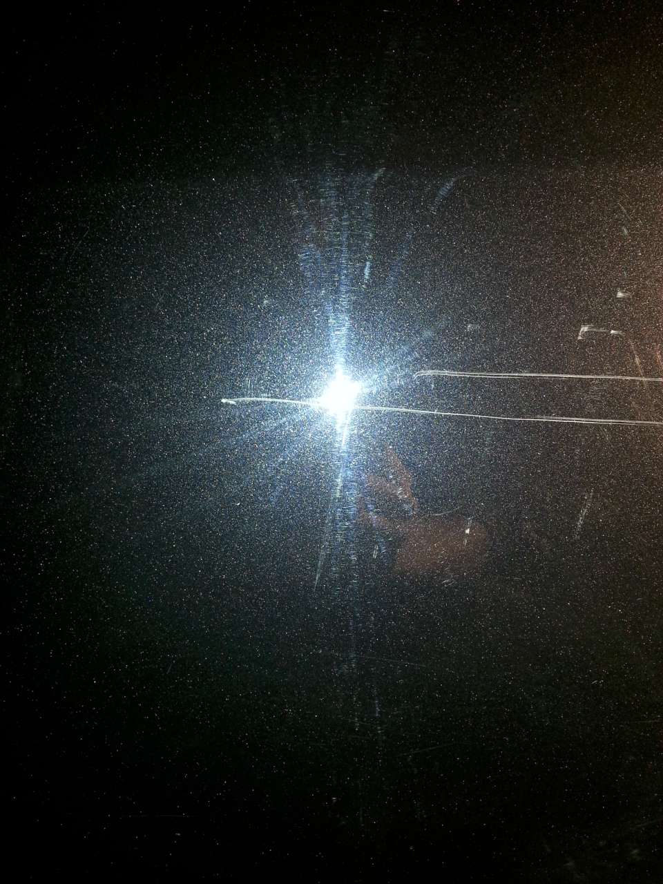

Førerdør og tanklokk så mye verre ut etter vask enn før. Skarpt lys hjelper ikke akkurat på heller...

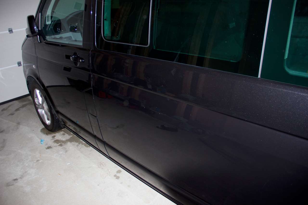

Passasjerdør høyre side:

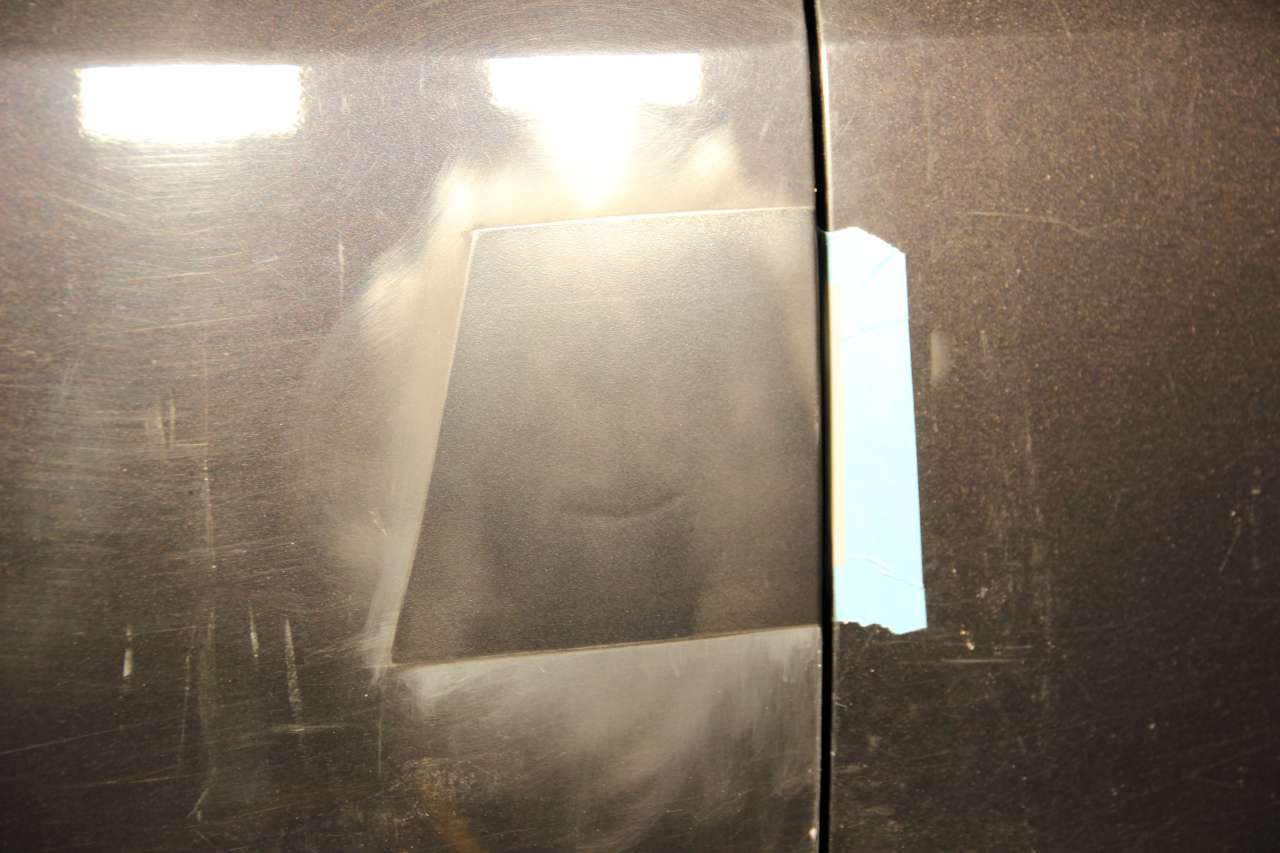

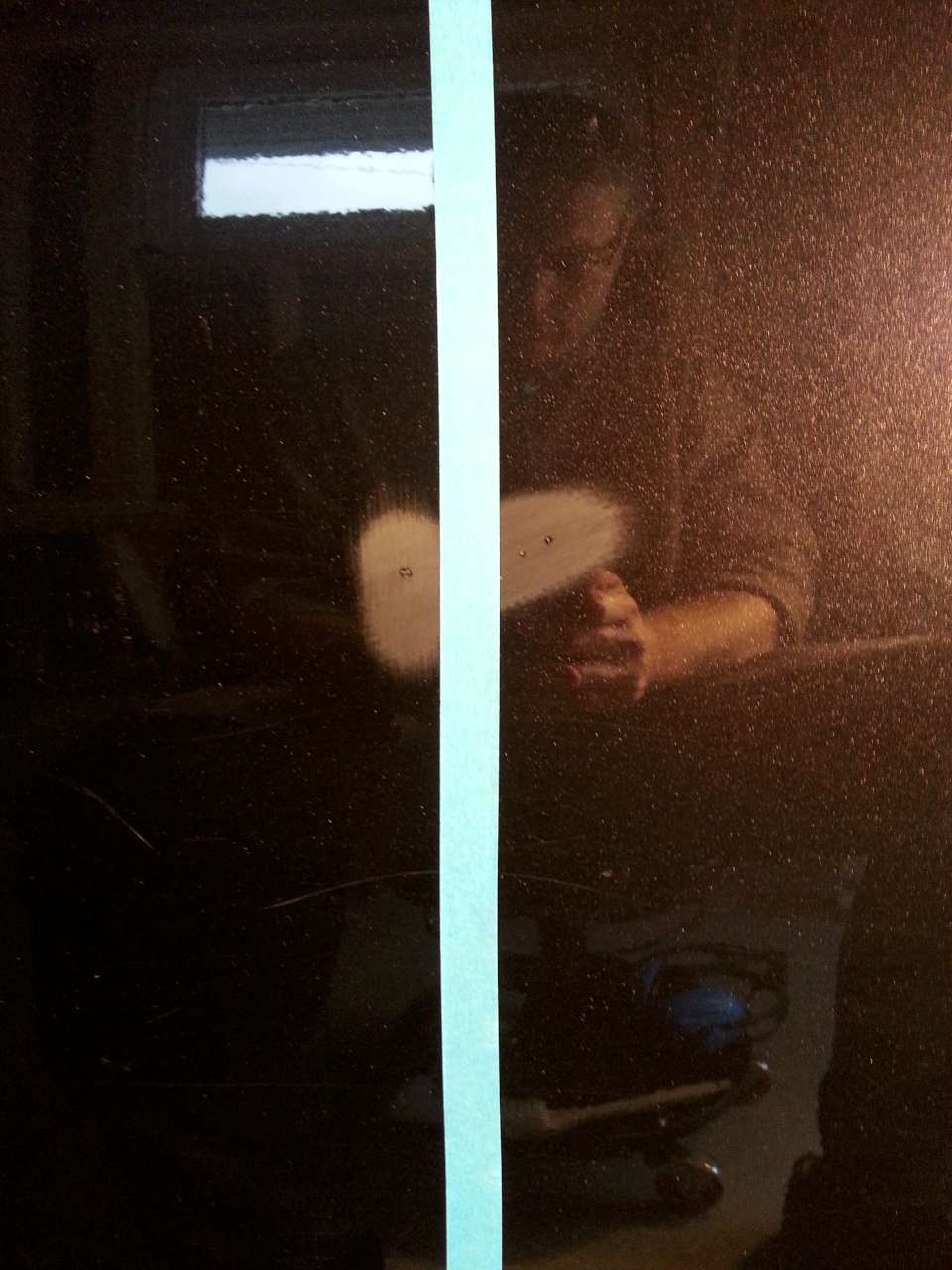

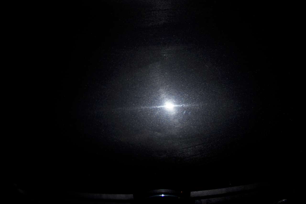

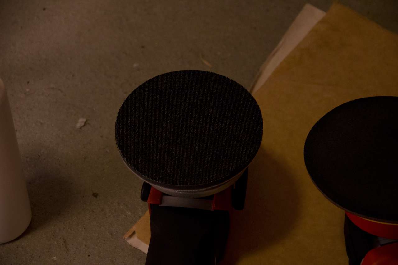

Jeg måtte få gjort noe med appelsinhuden, og siden jeg fremdeles hadde vondt i skulderen etter slipingen forrige gang, fant jeg ut at jeg skulle jukse litt. Tidligere kjøpte jeg inn CarPro Orange Peel Remover Pads i Denim og Velvet utførelse. Disse skal i følge reklamen gjøre samme jobben som sandpapir, men etterlate seg en blankpolert overflate i steden for en matt overflate av slipespor.
Maskerer opp litt.

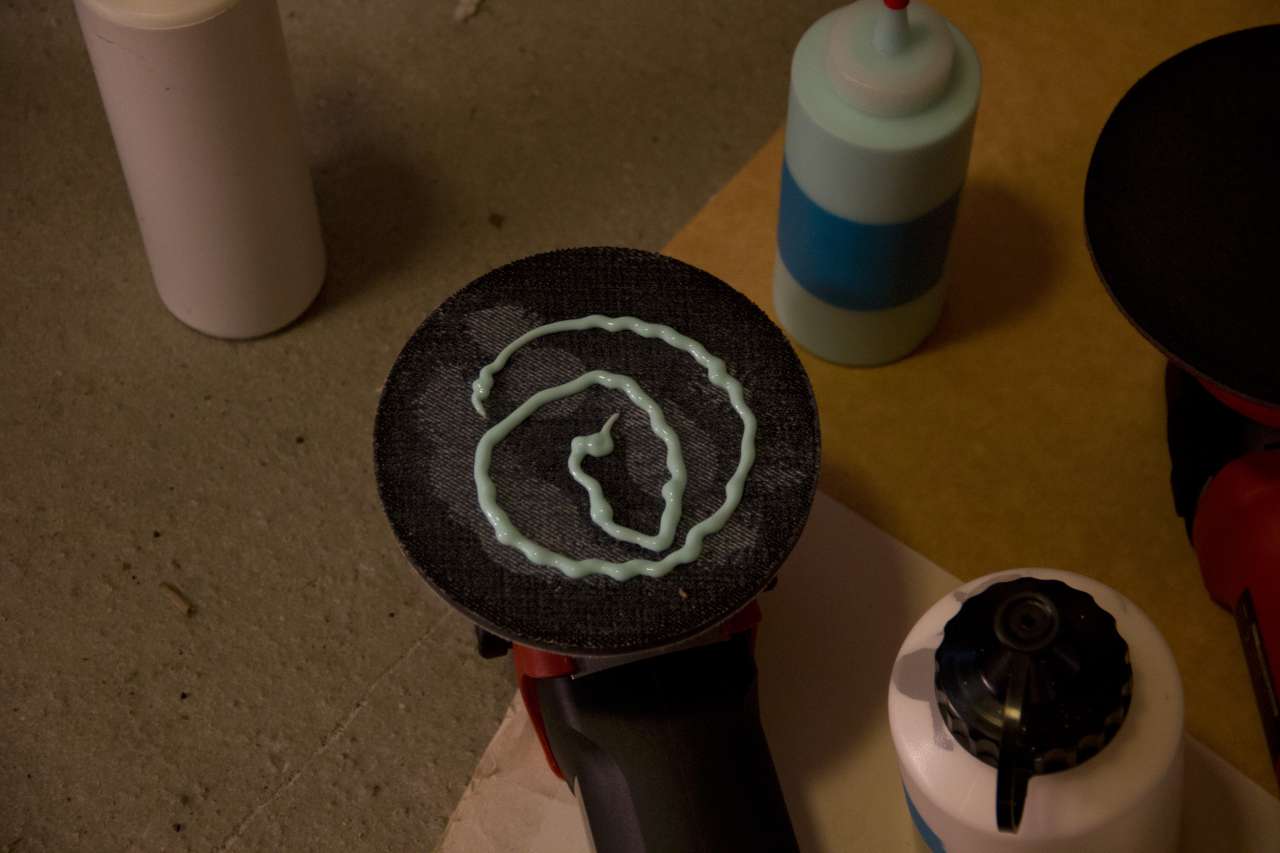

Flex DA ble ladet med liten bakplate og Denim-pad...

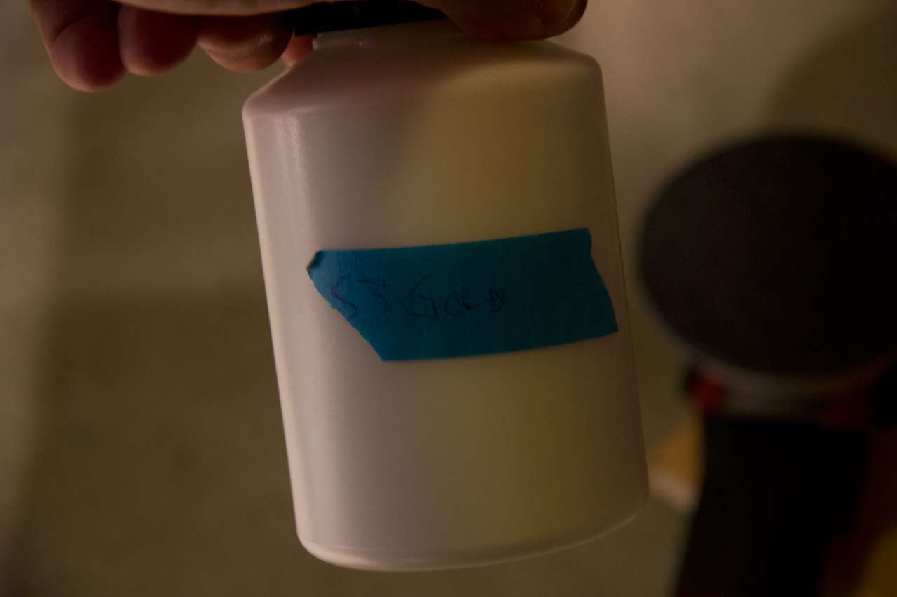

Primet med Scholl S3 Gold...

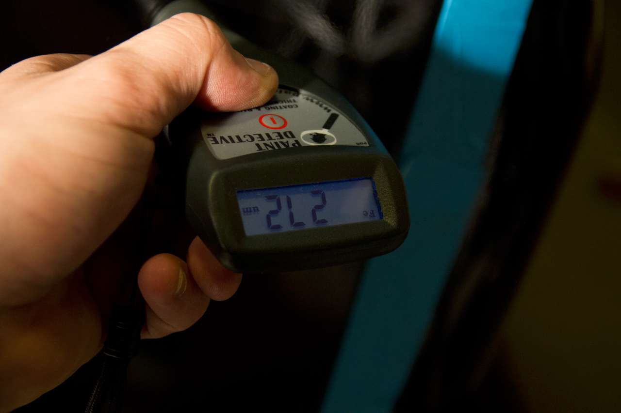

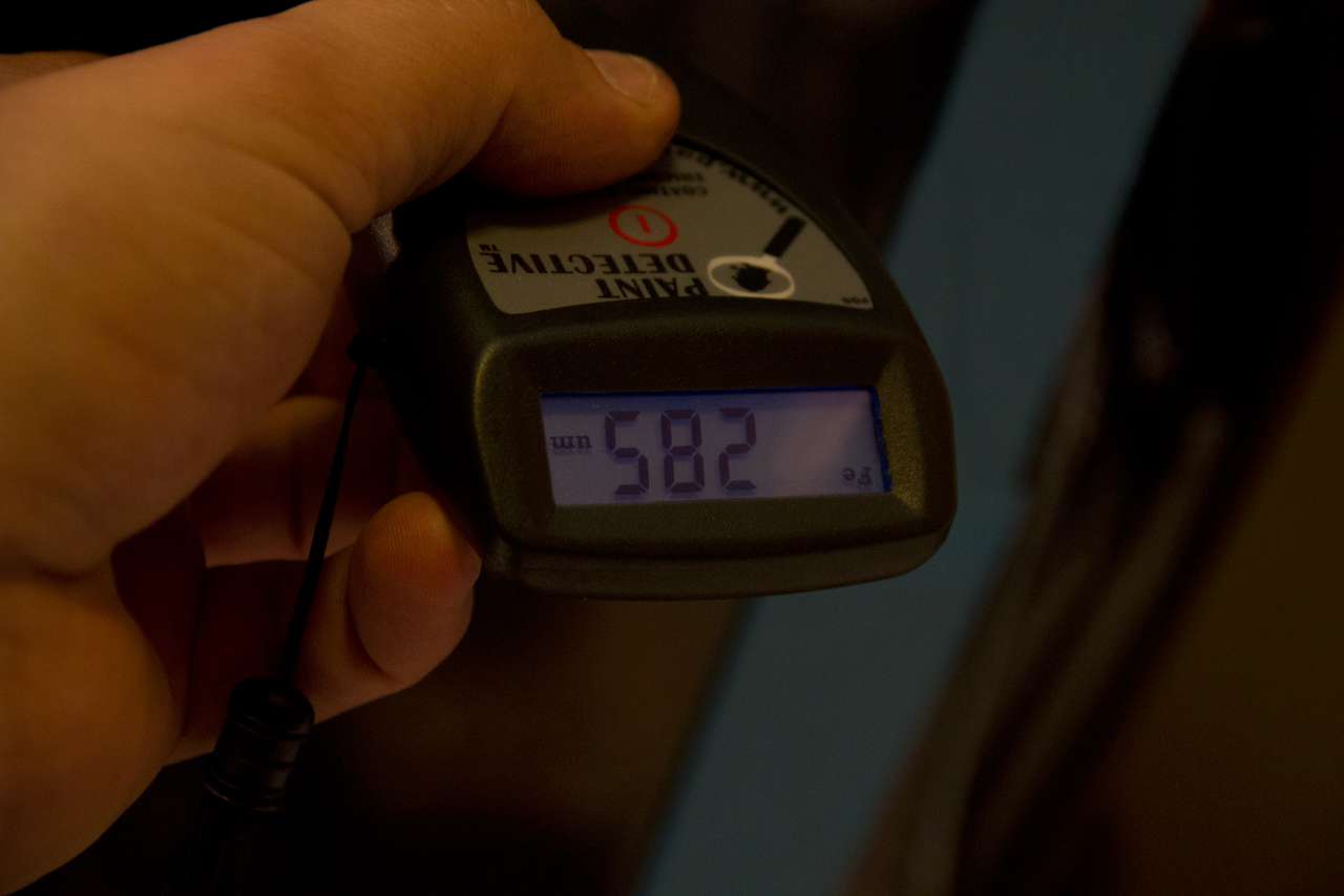

Målte lakktykkelse før - 285µm.
Tok en runde til med S30+, siden S3 Gold gikk tørr på et øyeblikk.
Etter én runde S3 Gold á 2 pass og én runde S30+ á 2 pass, satrt jeg igjen med 272µm. Skal si dette gikk unna...
Den helt store jubeleffekten uteble, igrunn. Det ble blankt og vesentlig mindre lakk, men appelsinstrukturen besto. Siden det nå var sent og naboen var av den sutrete typen som ikke liker lyder etter klokken 22, pakket jeg sammen og dro hjem.

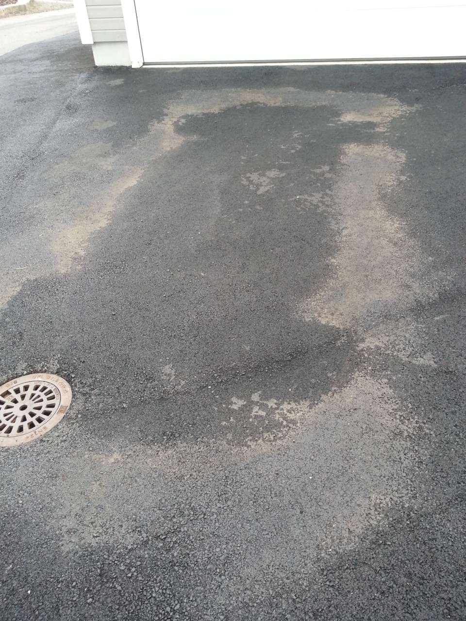

La merke til et karakteristisk omriss på bakken etter gårsdagens vaskeøkt:
Helt tydelig at denne bilen får for lite vask når man drar av slike mengder grums.

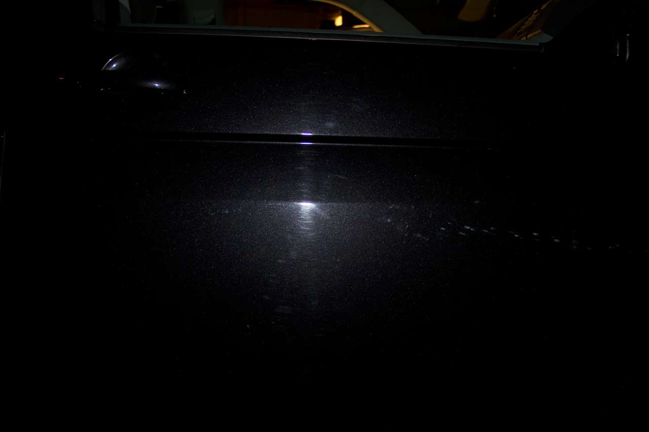

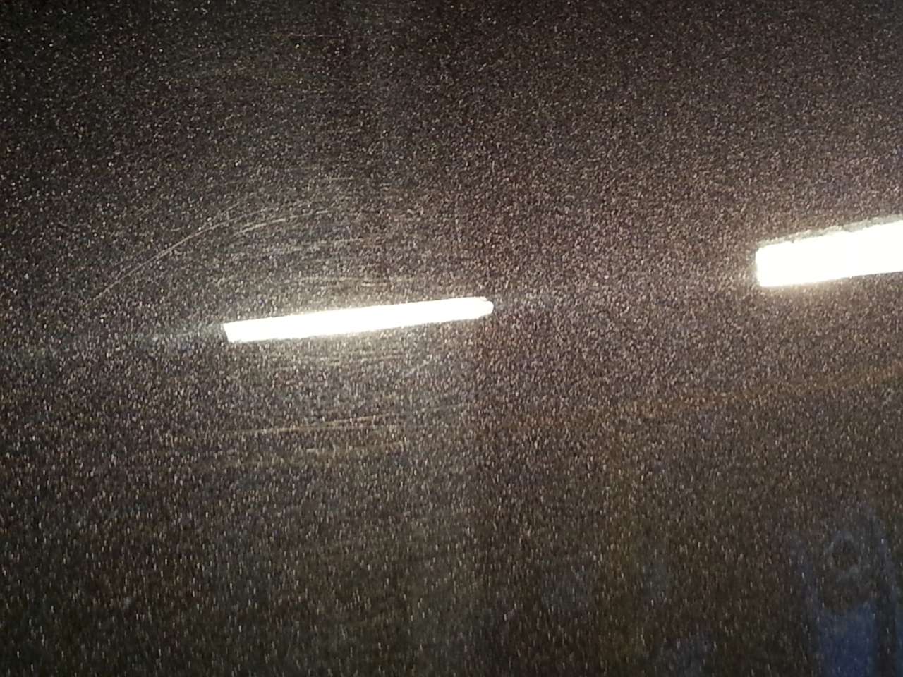

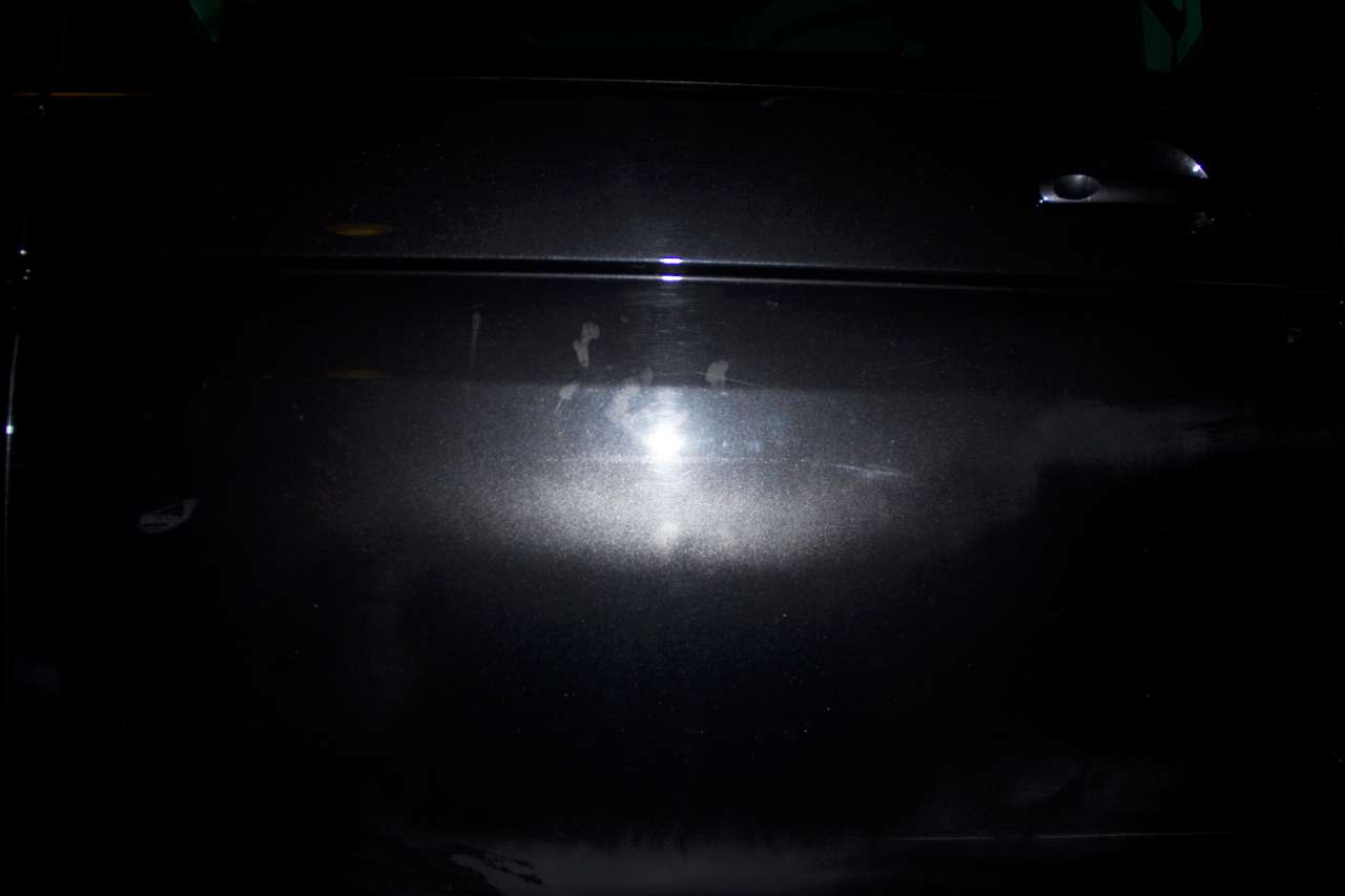

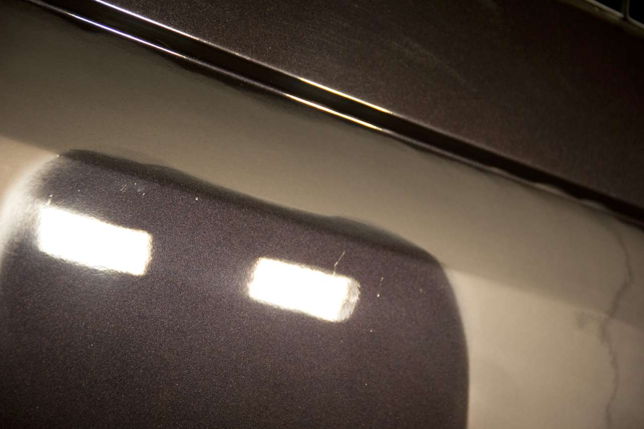

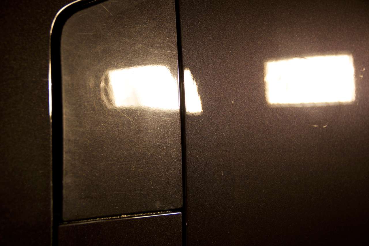

Tok noen flere inspeksjonsbilder. Dette er fra førerdøren:

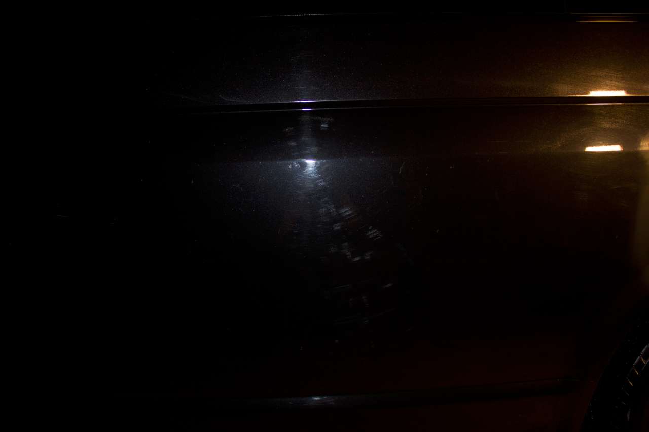

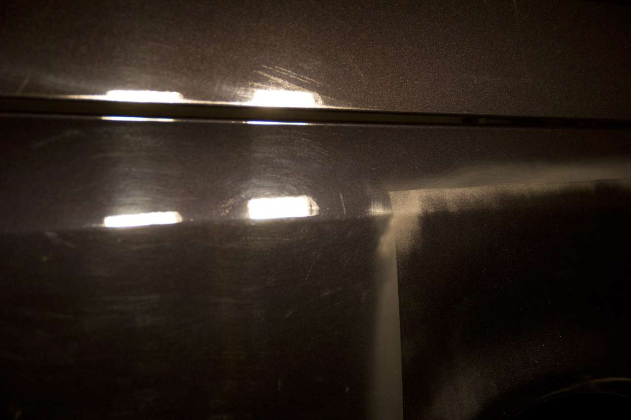

Ganske dypt hakk på førerdøren:

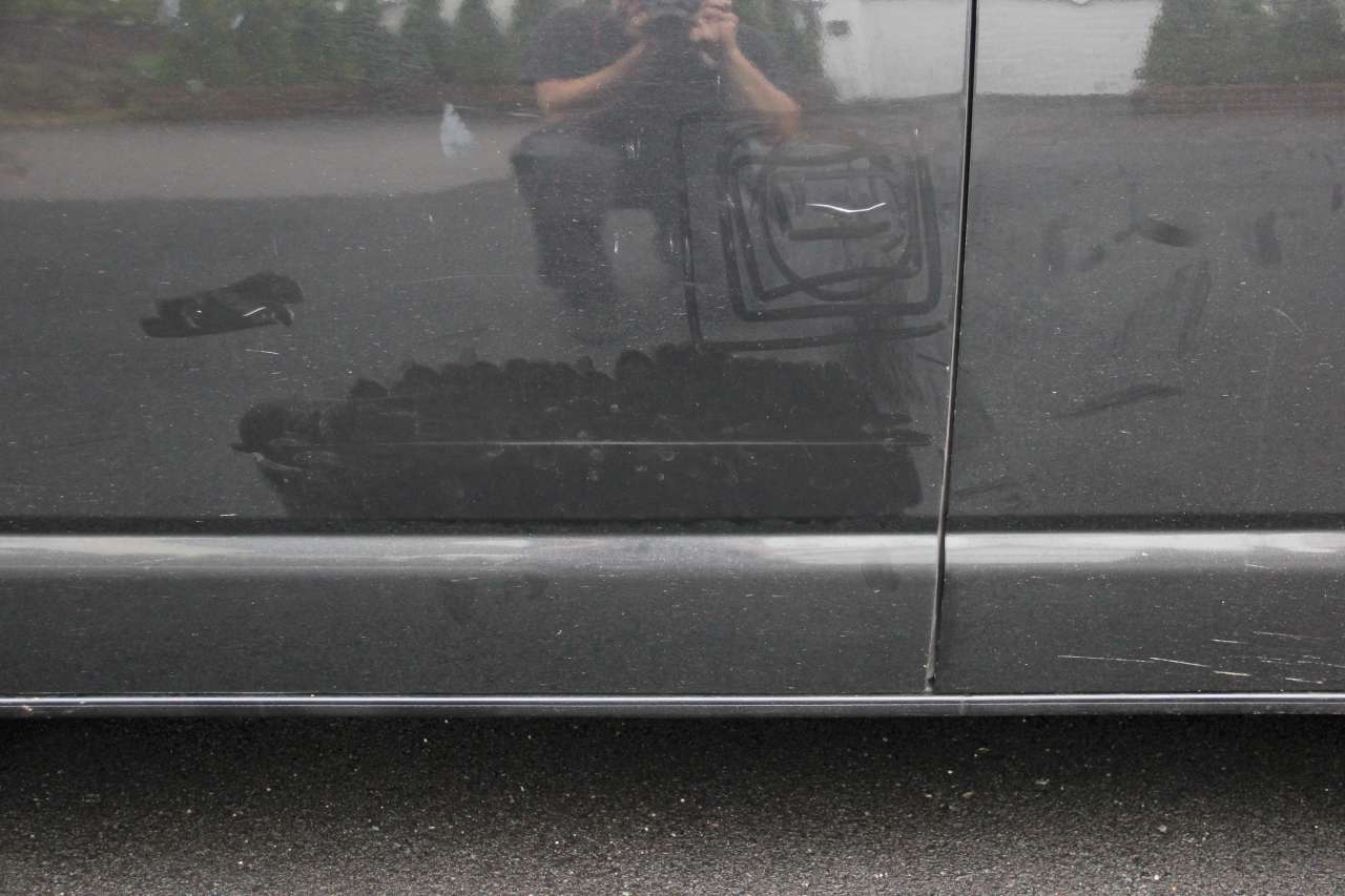

Noen frekke kruseduller nederst på førerdøren, samt RDS i hytt og gevær:
Velbrukt tanklokk:

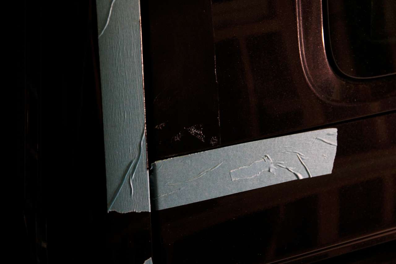

Flekklakkert merket på førerdøren:

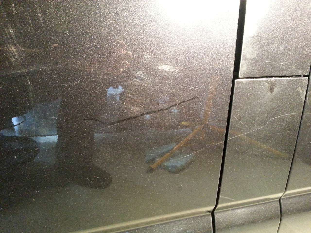

Fylt i noen laaange riper:
Og enda noen riper... ripen som går over panelene var ikke så dyp at det hadde noe for seg å fylle lakk i den:
Lagt lakk på kanten av tanklokket...
...og på kanten av døren mot tanklokket.
...og i et merke på passasjerpanelet, om man kan kalle det det.
Flekklakken fikk så lov å tørke litt mens jeg testet en kombo på panseret. Siden bilen var så hinsides slitt i lakken gikk jeg rett på gul Uber og Scholl S3 Gold på roterende med en gang.
Gnukket til høyre, mishandlet til venstre:
Slightly annen vinkel og vesentlig større forskjell. Dette er etter 1 runde og 6 pass.
Close-up 50/50:
Dette så jo riktig så bra ut, så jeg kjørte hovedsaklig denne komboen på hele bilen. Enkelte steder blandet jeg inn litt 3M FCP og/eller S30+ ved behov, samt litt sjonglering med pads på de opplakkerte områdene. Dette er kommentert der det har skjedd.
Hastighetsmessig lå jeg for det meste på rundt 1300-1400 rpm (ca 3,5 på hastighetshjulet). Spredde på 1 og gav så gass.
50/50 forskjerm/dør:
Slipt ned en lakkfylling, uvisst hvor, men sannsynligvis på passasjerpanelet et sted.
Flotte riper ved hjulbuen på venstre side bak:
Her skal det lages 50/50!
Og 50/50 ble det! Pent ble det også. Bonus!
50/50 passasjerpanel, venstre side:
Over på passasjersiden. Måtte slipe litt her og der på skyvedøren, gitt...
Greit med appelsinhudstruktur her...
...så vi fant fram noen grovere saker. 3M Fast Cut Plus og CarPro Wool Ring Cutting Pad:
Og da ble det sånn.
Ganske respektabelt resultat, igrunn:
Ullringen loet noe helt sinnsykt, som man kan se på førerdøren:

Strekker opp en 50/50 på speilet også:
Og hey presto!
"Snurre littegrann, og så er ferdig!"
Bakskjermen så ikke forferdelig pen ut, så jeg slipte litt for hånd, tapet opp en 50/50 og durte over med ullringen, og fikk dette resultatet...
Kjørte resten av skjermen med samme kombo og startet hologramfabrikk:

Tilbake i garasjen ca 9:30 med speilrefleks, og kastet meg rett på gul uber og S3 Gold på nederste del av passasjerpanelet på venstre side. Det at jeg har speilrefleksen med betyr ikke at jeg kan ta bilder, bare så det er sagt. :)
Det ser ut som at dette er enten før jeg gjør noe eller etter en runde, mest sannsynlig det første.
Bakluken:
D-stolpe:
Fokushjelp:
Over på førersiden igjen.
Jeg vurderte panelet dithen at hvis jeg skal polere bort alle skadene, kommer jeg til å bruke 5 timer på jobben. Det hadde jeg verken tid eller lyst til, så jeg fant Kestrel DAS-6 Pro, skrudde på 150mm bakplate og klasket på en P2000 Mirka Abralon slipepute, dynket denne i vann og gjorde det samme med bilsiden, og durte på i 30 sekunder. Da så det slik ut:
Det ble vanskelig å se noe, jeg laget et vindu, og jaggu var det blankt under der!
Den noenlunde loddrette linjen er overgangen mellom ny og gammel lakk, siden jeg var for flink å maskere...
Fremdeles litt smårusk igjen:
Jeg slipte resten av bakskjermen med maskin også, og gikk over overgangen mellom ny og gammel lakk for hånd med P2000-våtpapir, og polerte så hele siden med gul Uber og 3M FCP (og derfor ser finishen så sløret ut).
50/50 mellom panel og tanklokk:
Tanklokk polert også:
Forsøk på en 50/50 på baklykten uten særlig hell:
Her er vel førerdøren tatt også:

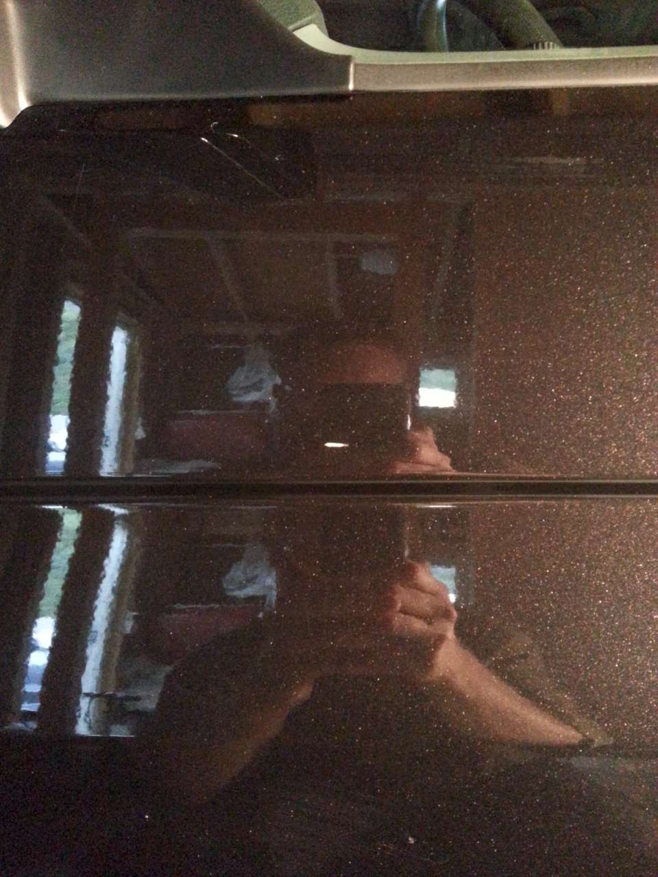

Jeg regnet med at bilen kom til å ha en del holos og var hele tiden innstilt på at jeg måtte ha et andresteg, men just for kicks tenkte jeg å sjekke hvor ille det var.
Så ikke veldig bra ut, nei...
Høyresiden var godt sliten fremdeles, så jeg våtslipte fra baklykt til fordør på høyresiden også, polerte opp med gul Uber og S3 Gold her.
Etter grovsteget ble bilen kjørt ut i mørket, skummet og børstet i alle sprekker og åpninger der det lå poleringsstøv, spylt av og rygget inn igjen og tørket. Deretter gikk jeg over hele bilen med Flex DA, oransje Scholl og Scholl S30+.
Ferdigbilder i garasjen:
LSP ble Dodo Juice Supernatural Hybrid.

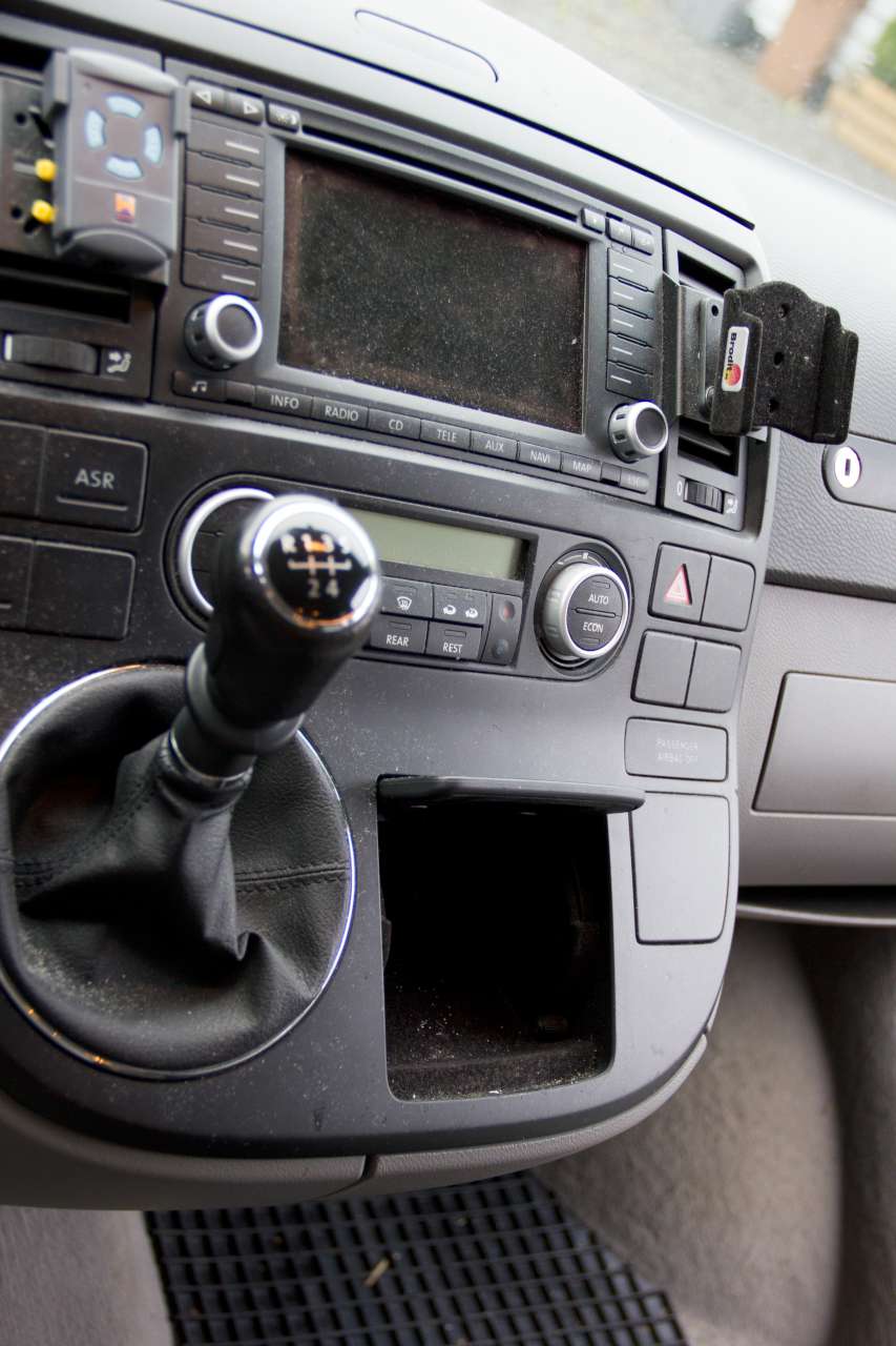

Førerplass:
Godt støvete midtkonsoll:

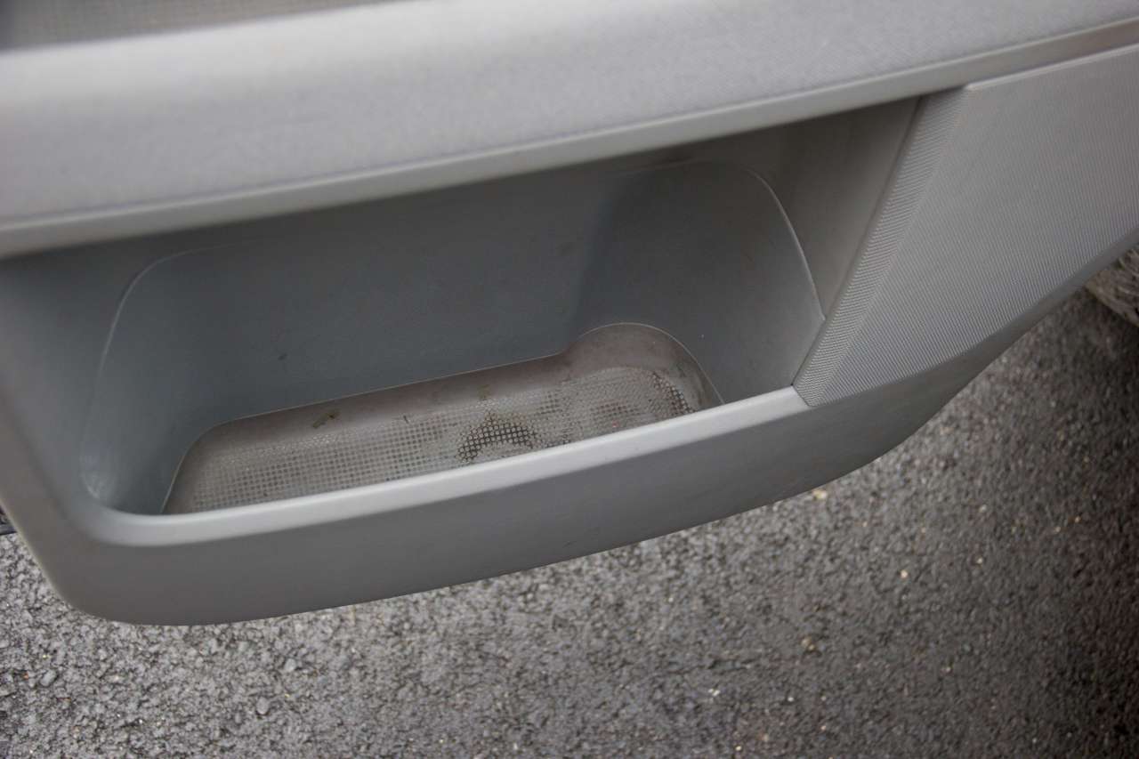

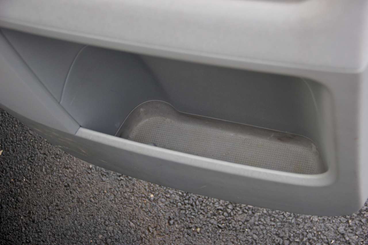

Kaffe i døren:

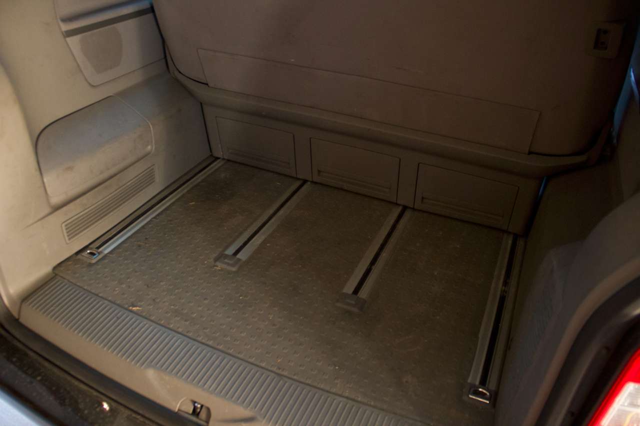

Bagasjerommet bærer preg av flittig bruk:
Det gjør også gulvet inni:
Kaffe i teppet:

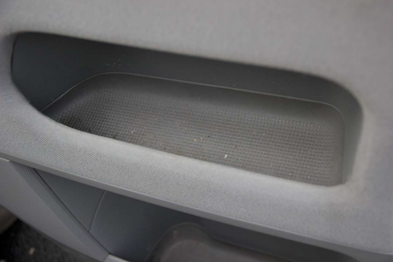

Støv og rusk i døren:
Kaffe i andre døren også:
Mer rusk i innsteg på andre siden:

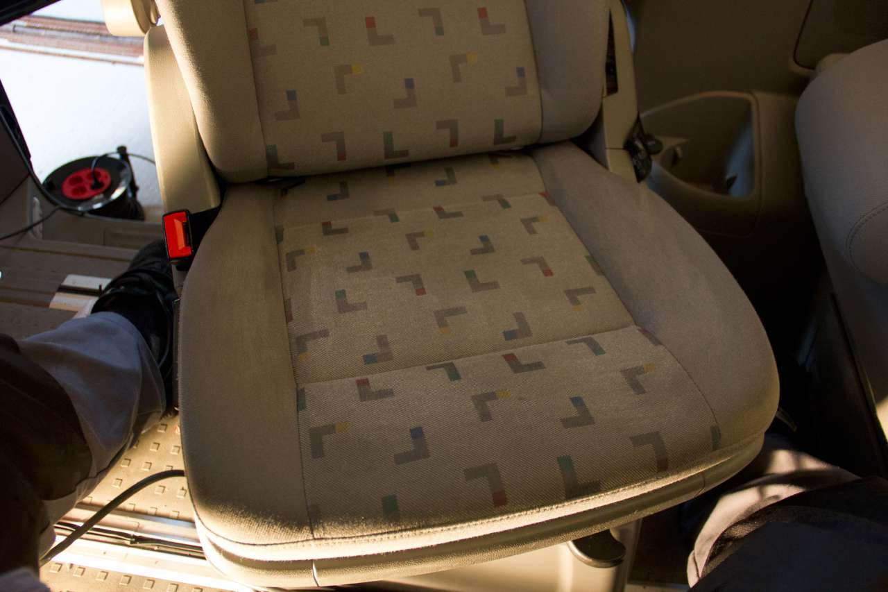

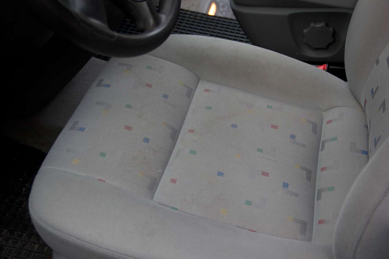

50/50 på setepute, passasjerstol foran:
Hele sitteputen tatt:
Gnukkegnukke:
Closeup av seteryggen på en stol brukt av et av barna:
Hele stolen:
Sittepute:
Etter to(!) seter. Hadde tømt ut mesteparten av vannet før jeg kom på å ta bilde:
