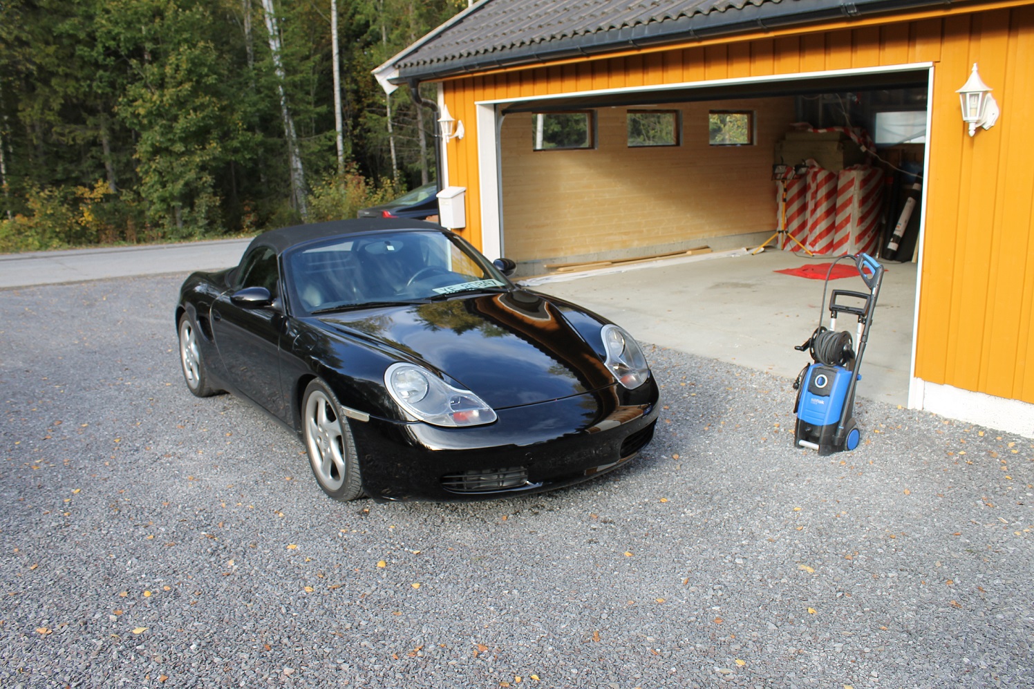

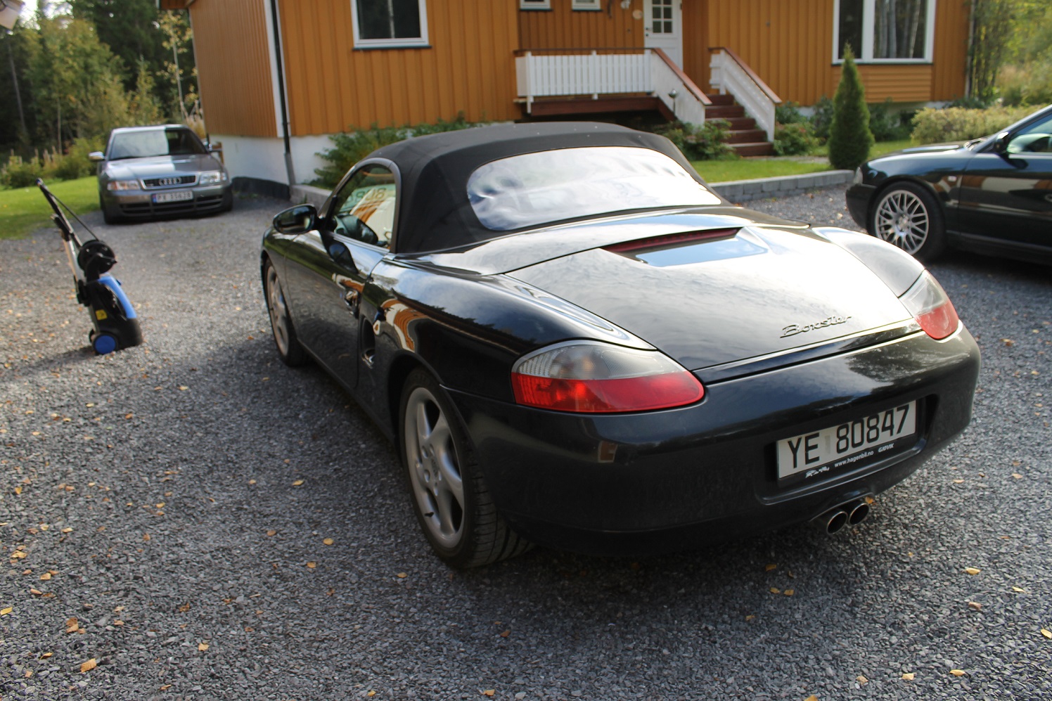

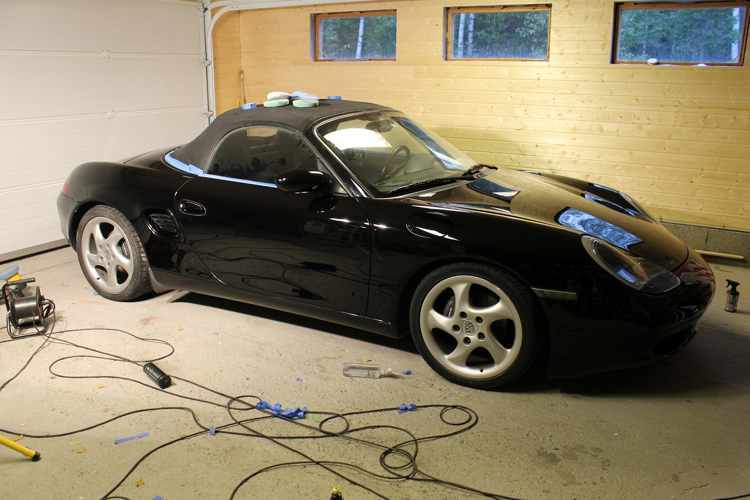

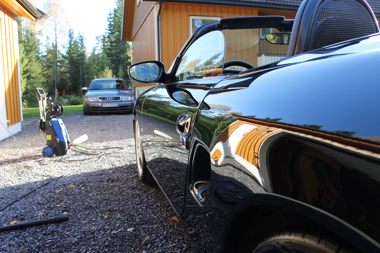

En kald fredag i september sto det en Porsche Boxster på gårdsplassen som skulle få en liten oppfriskning av lakken, dette skulle da selvfølgelig ordnes, det samme med den første S&S fra meg av en noe lengre lengde :)

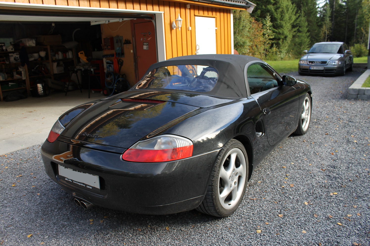

Slik så da bilen ut ved ankomst:
Ved første øyenkast i mangel på solskinn så virket ikke lakken alt for ille, litt vaskeriper her å der.
Det skulle vise seg jeg tok feil.. veldig feil..

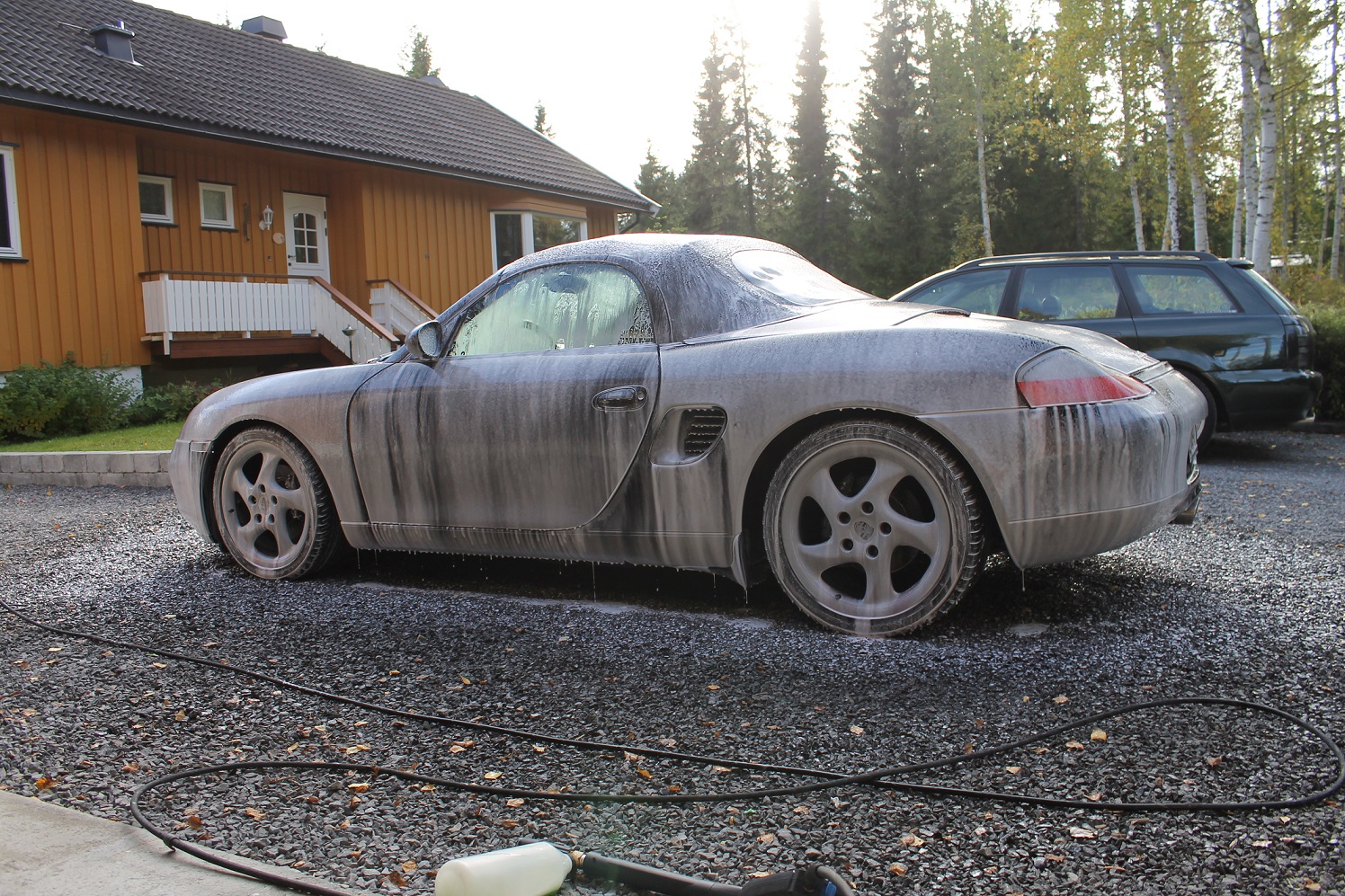

Jeg startet da med vask i velkjent DCN stil, går jeg ikke så veldig i detalj på det men i korte trekk så ble det
Prickbort fra vinduer og ned,
Iron x på hele bilen unntatt taket
Autofoam i skumkanon
håndvask med SW mitt og victoria wax super soap.

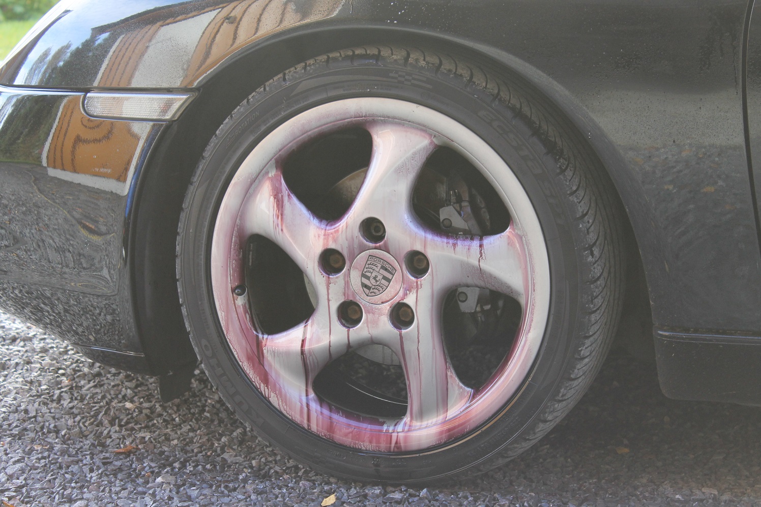

Iron-X fant en hel del å kose seg med på felgene
Skum er alltid like morro!

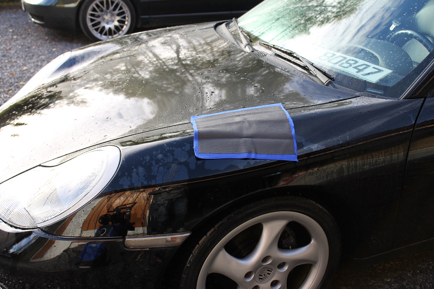

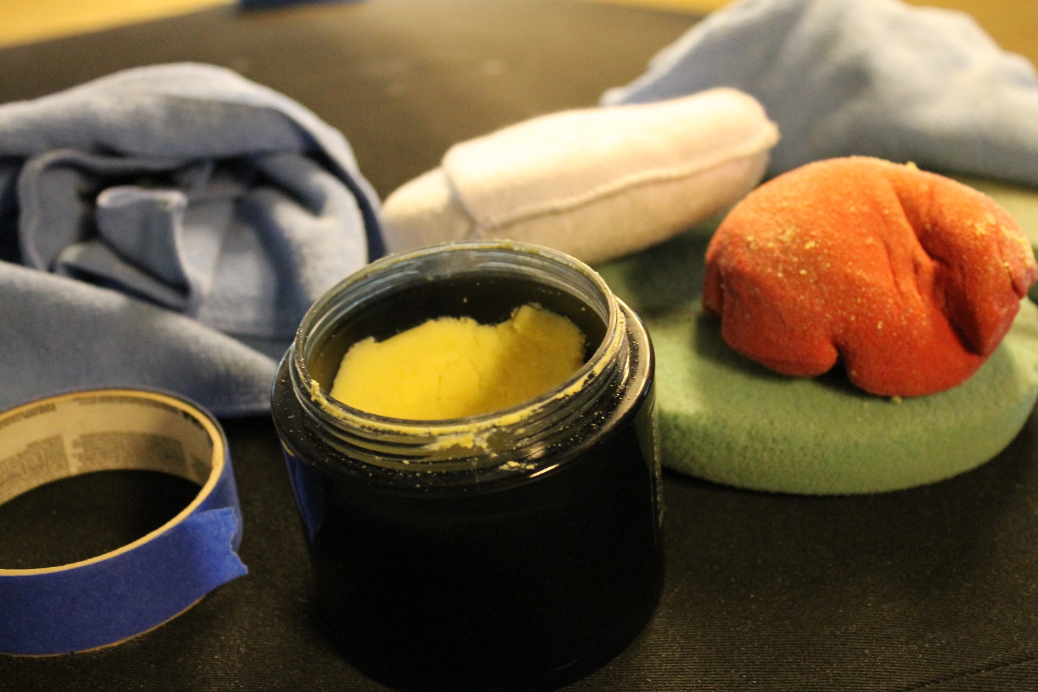

Det skulle også prøves de nye Clay klutene jeg vant fra Alien Autospa

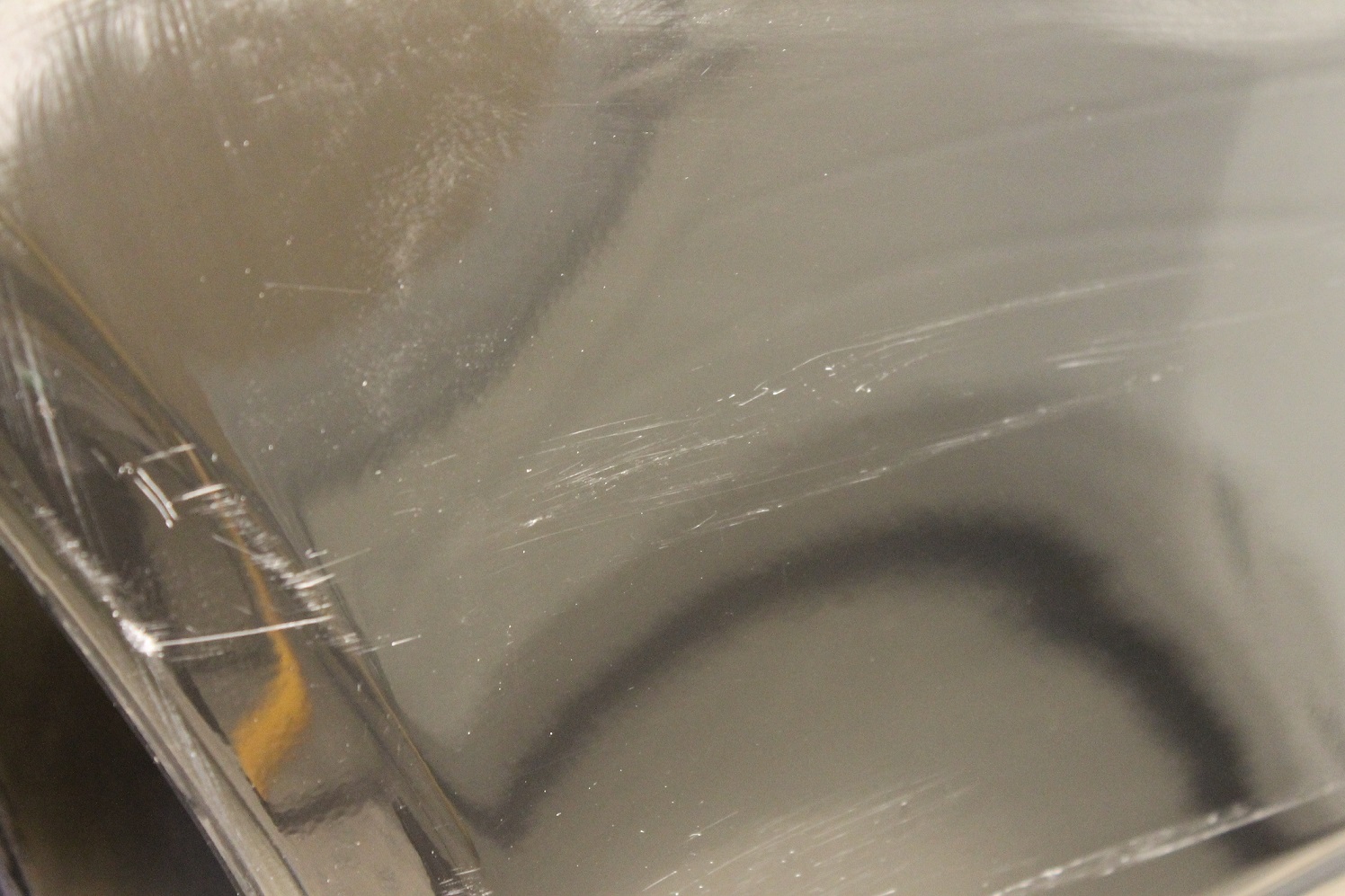

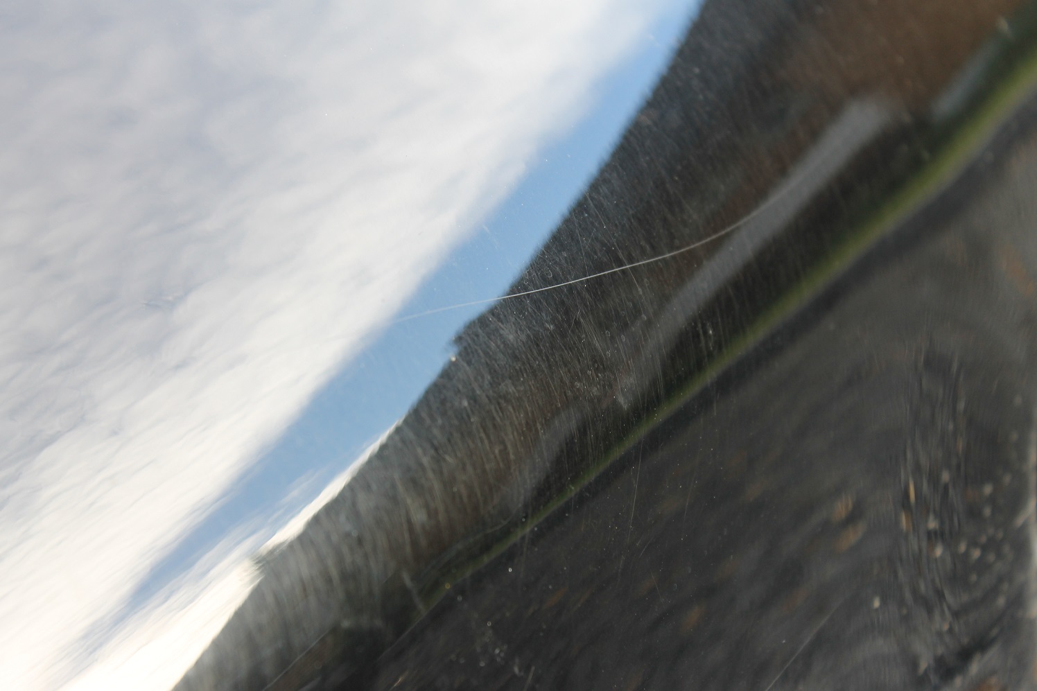

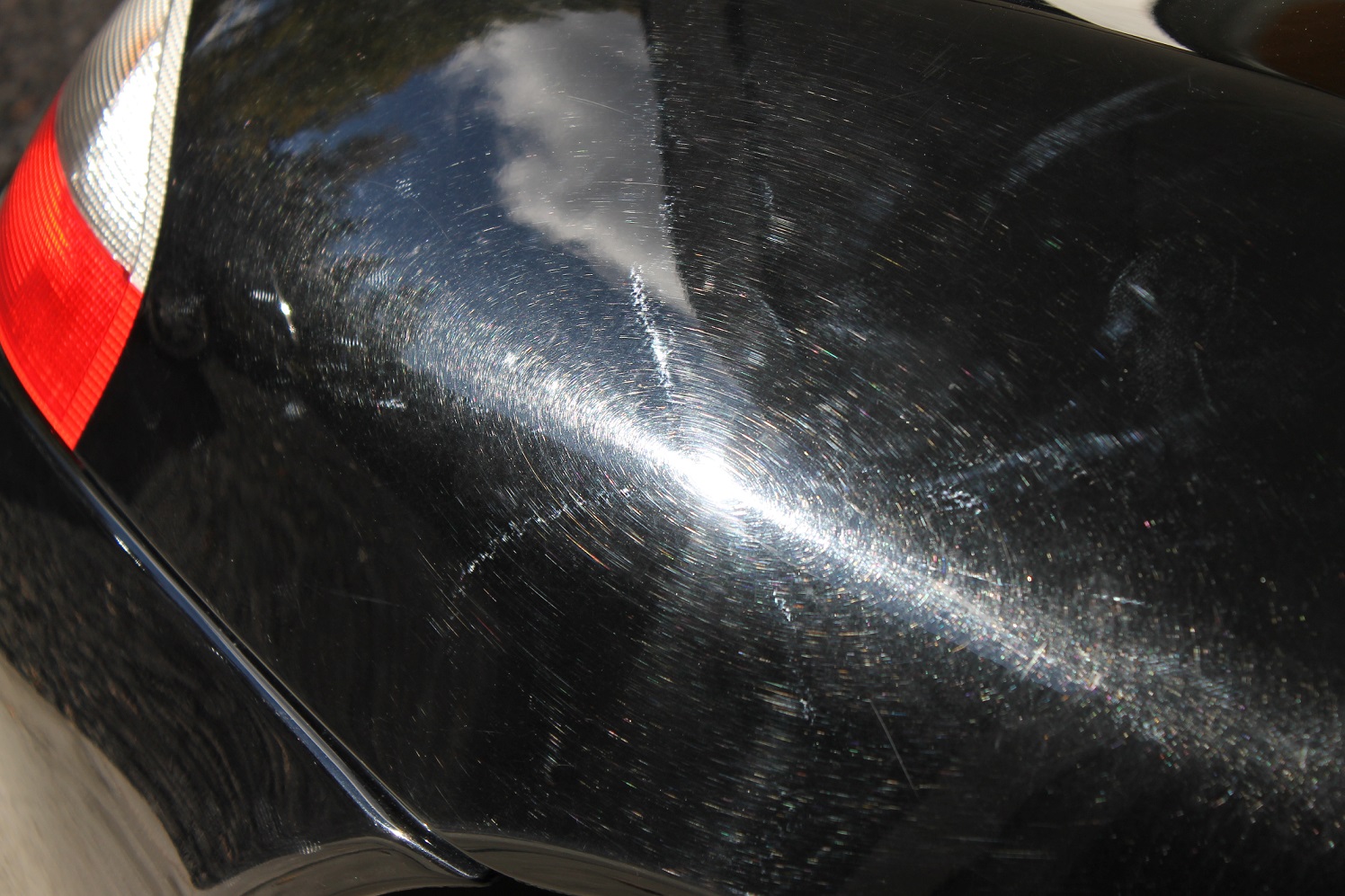

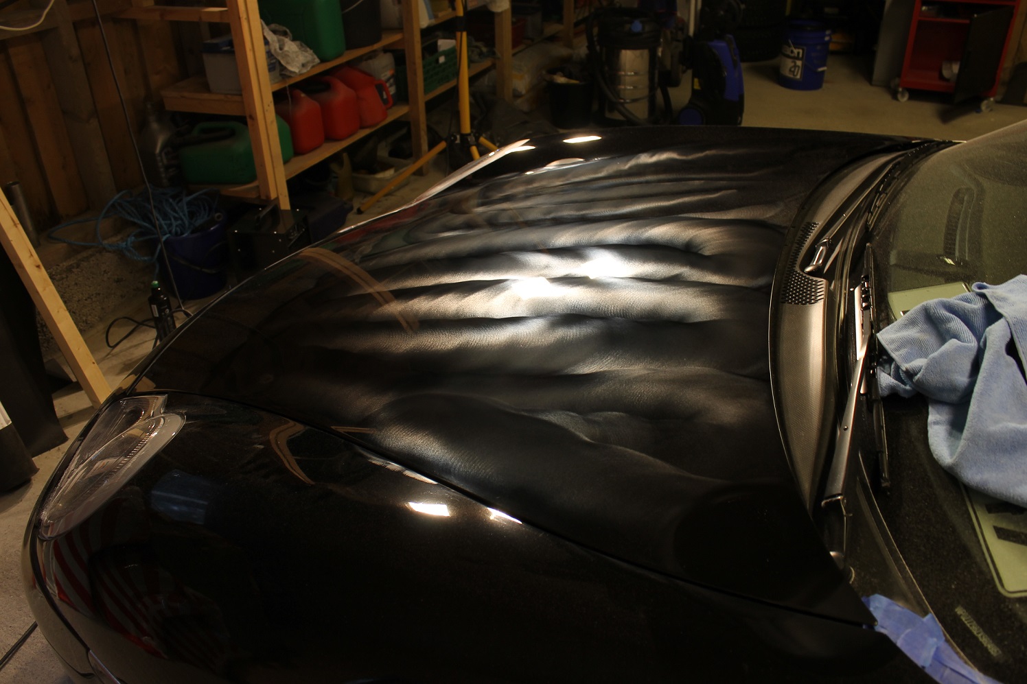

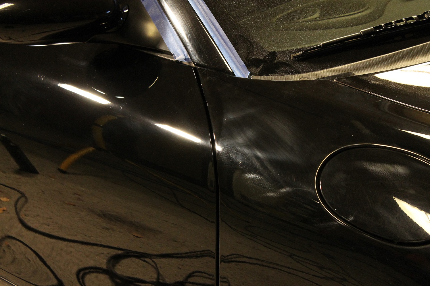

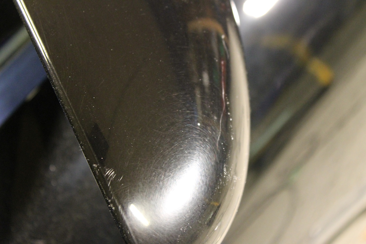

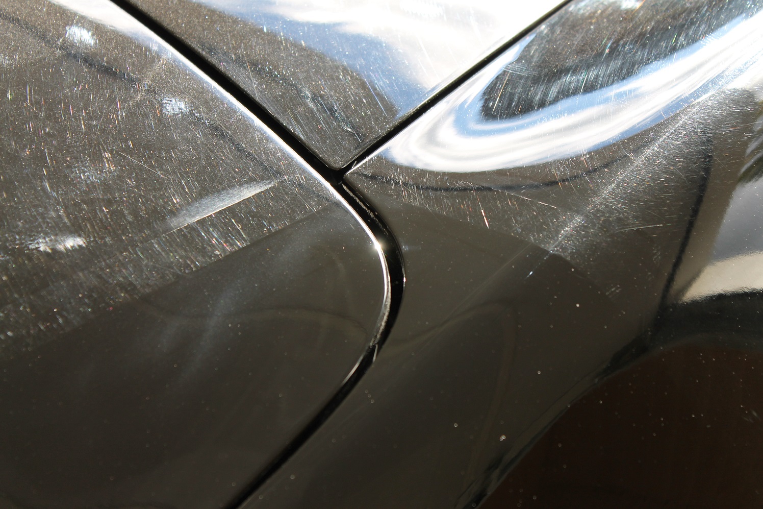

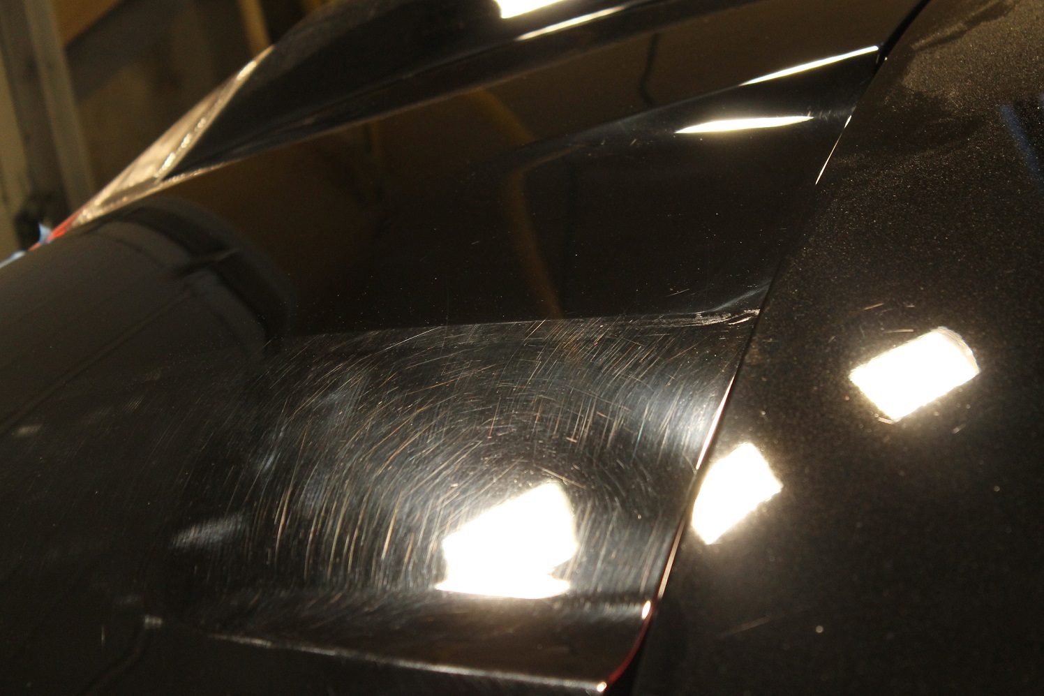

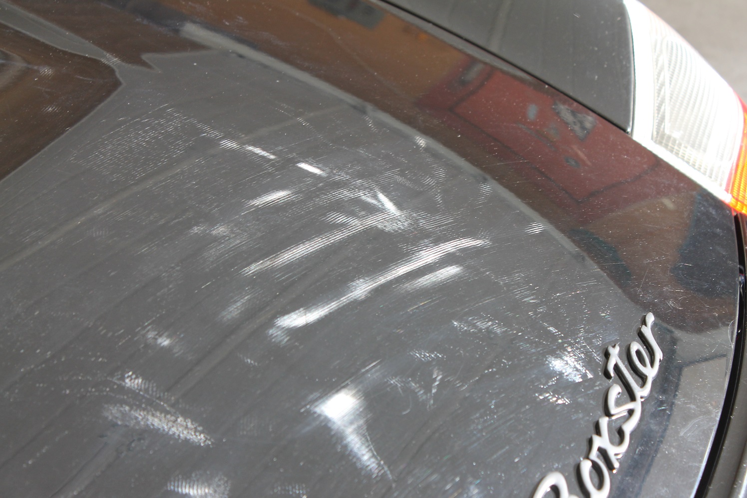

Så da var det tid for å inspisere lakken litt nærmere under godt lys.. her fikk jeg meg et kraftig sjokk..
jeg lar bildene tale for seg selv..

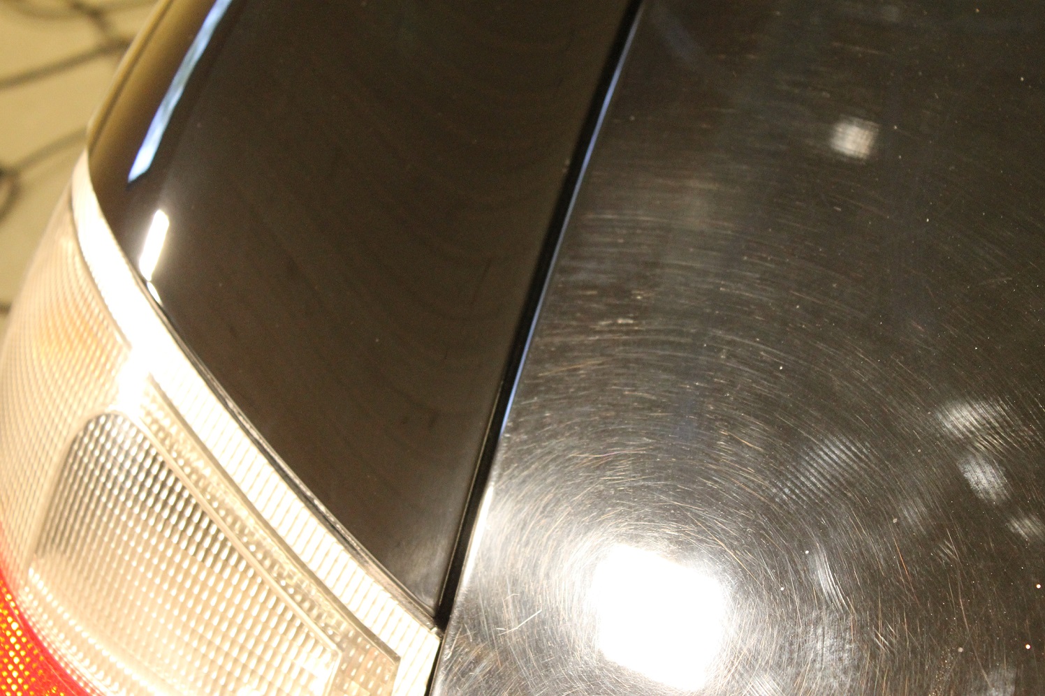

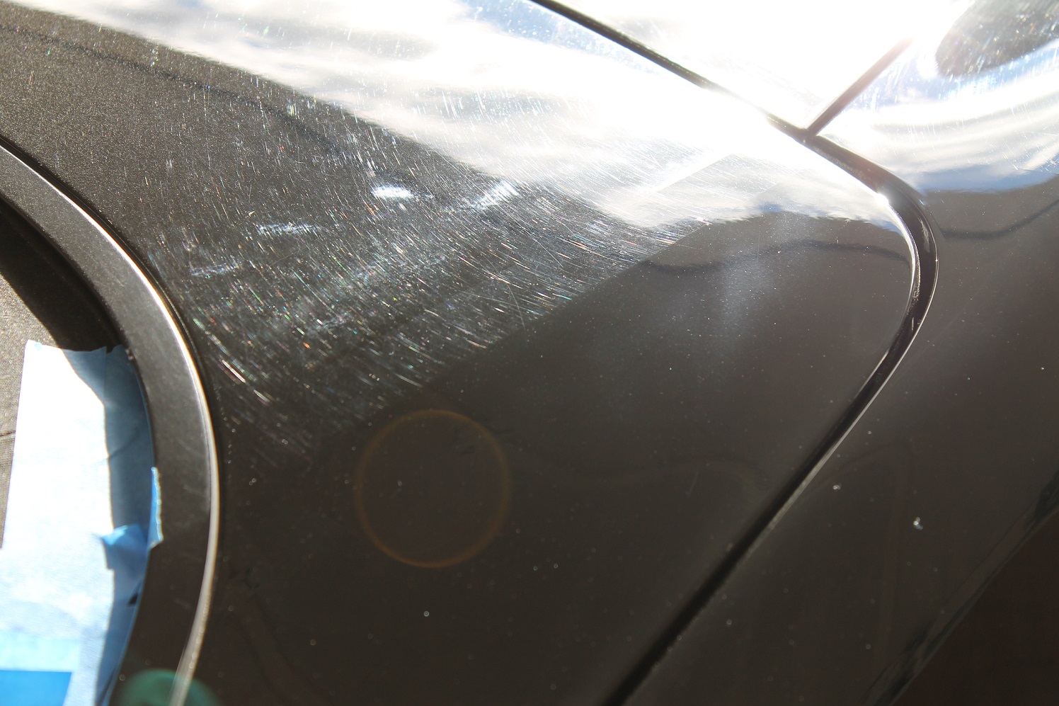

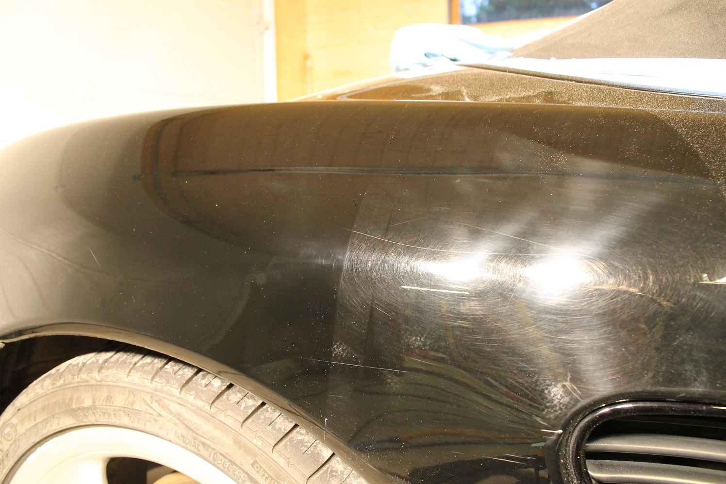

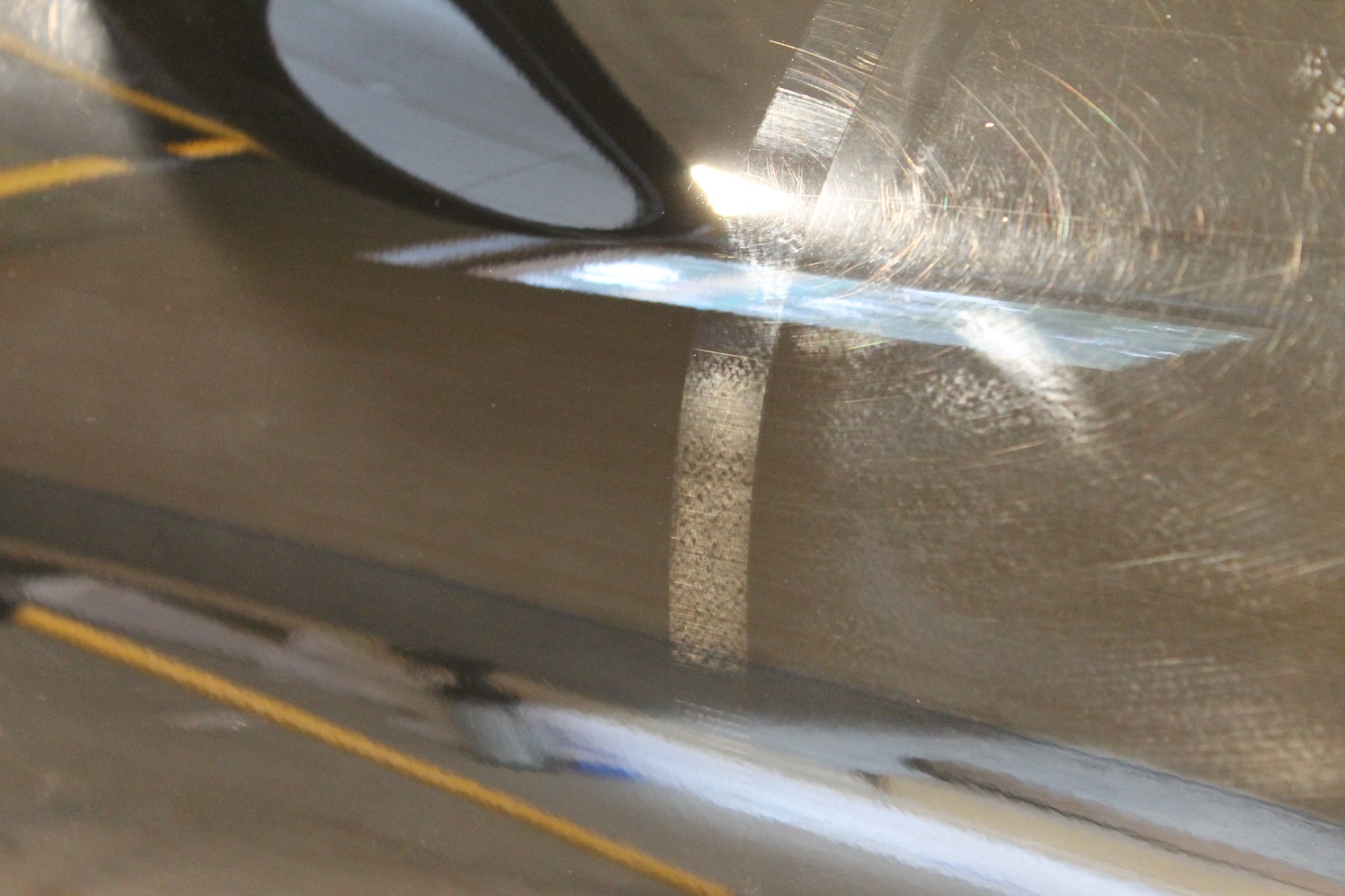

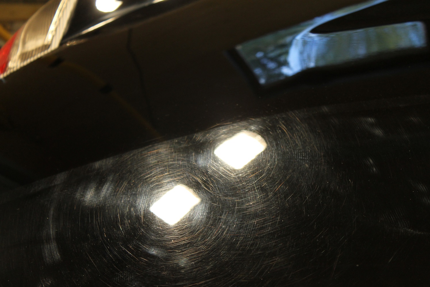

her snakker vi swirls.. masse swirls!

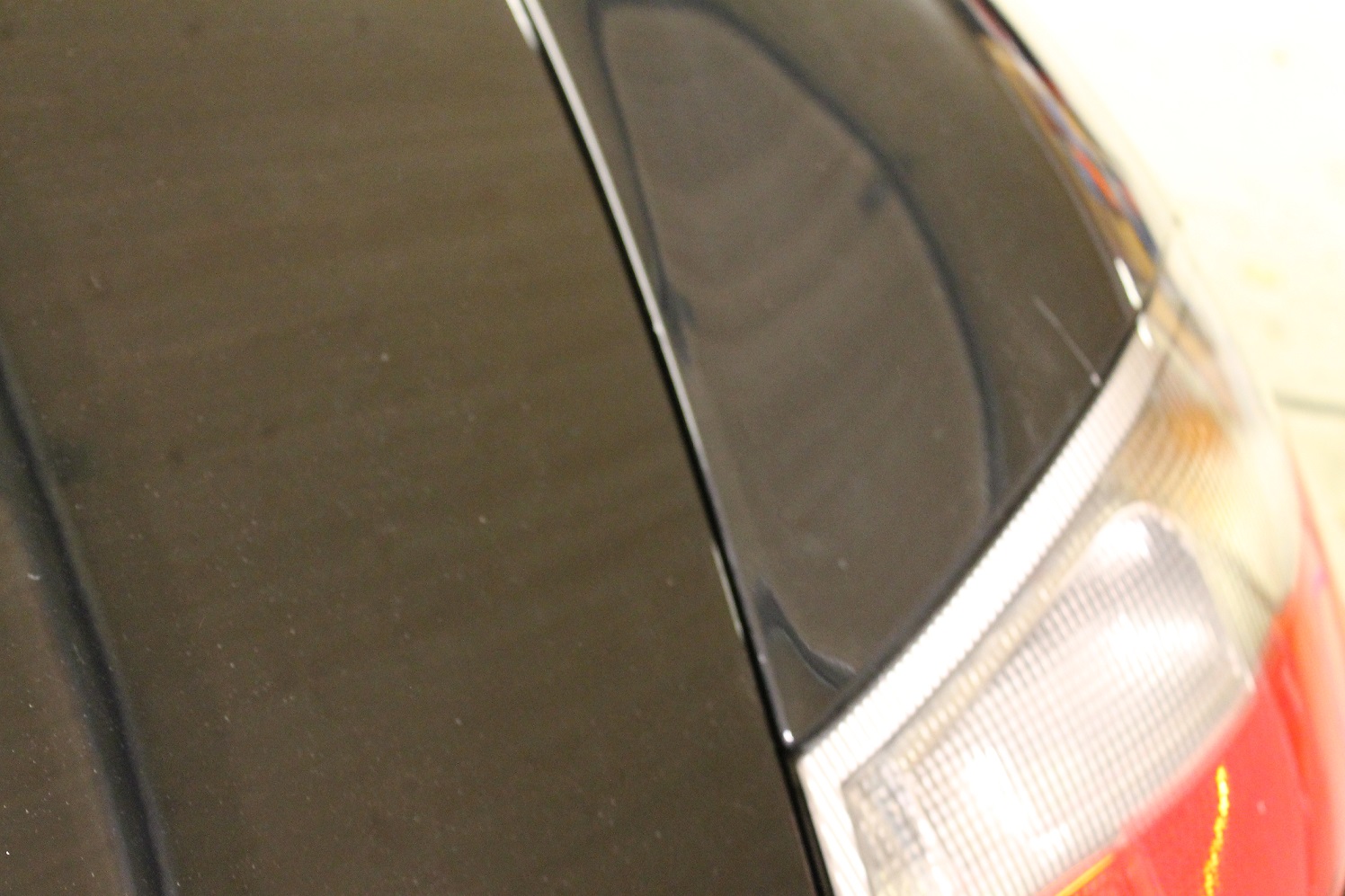

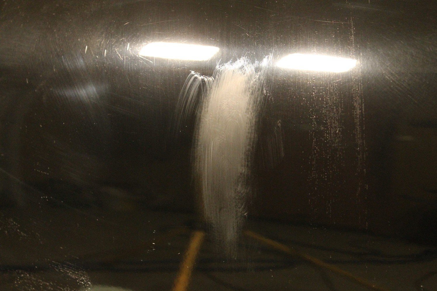

videre så ble jeg veldig forskrekket over de her hvite feltene her å der som utelukkende hadde kommet fra clay kluten.. jeg brukte rikelig med lube under bruk, prøvde både med 2-3 forskjellige quick detailjere, victoria soap ublandet også i tillegg vri opp hele kluten i vaske bøtta som inneholdt rikelig med såpe, disse hvite flekke kom uansett, og dette var kluten med FIN grad.. :o
Har lest litt opp om dette problemet senere og mange anbefaler at disse klutene "kjøres inn" på glass en god stund før man tar de i bruk på lakken så mulig det ligger noe der.. men var uansett veldig lett å fjerne igjen, litt quick detailer på en klut å dra over så ble 90% av det borte igjen så noe varig skade var heldigvis utenfor risiko sonen. Men jeg synes uansett om at vis dette er tilfellet så burde slik stå på både websiden og på pakken, men lettet som jeg var tenkte jeg ikke stort mer over det.

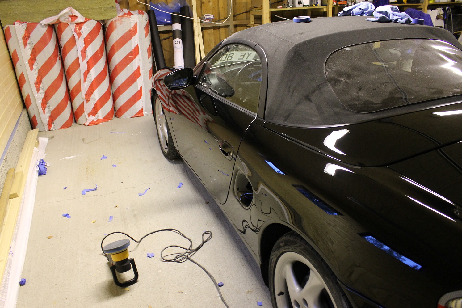

her falt valget på en combo som jeg har blitt veldig glad i:

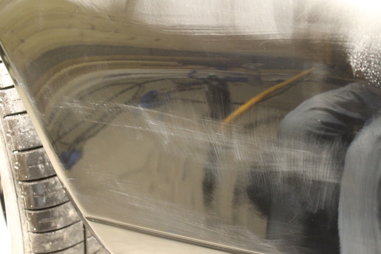

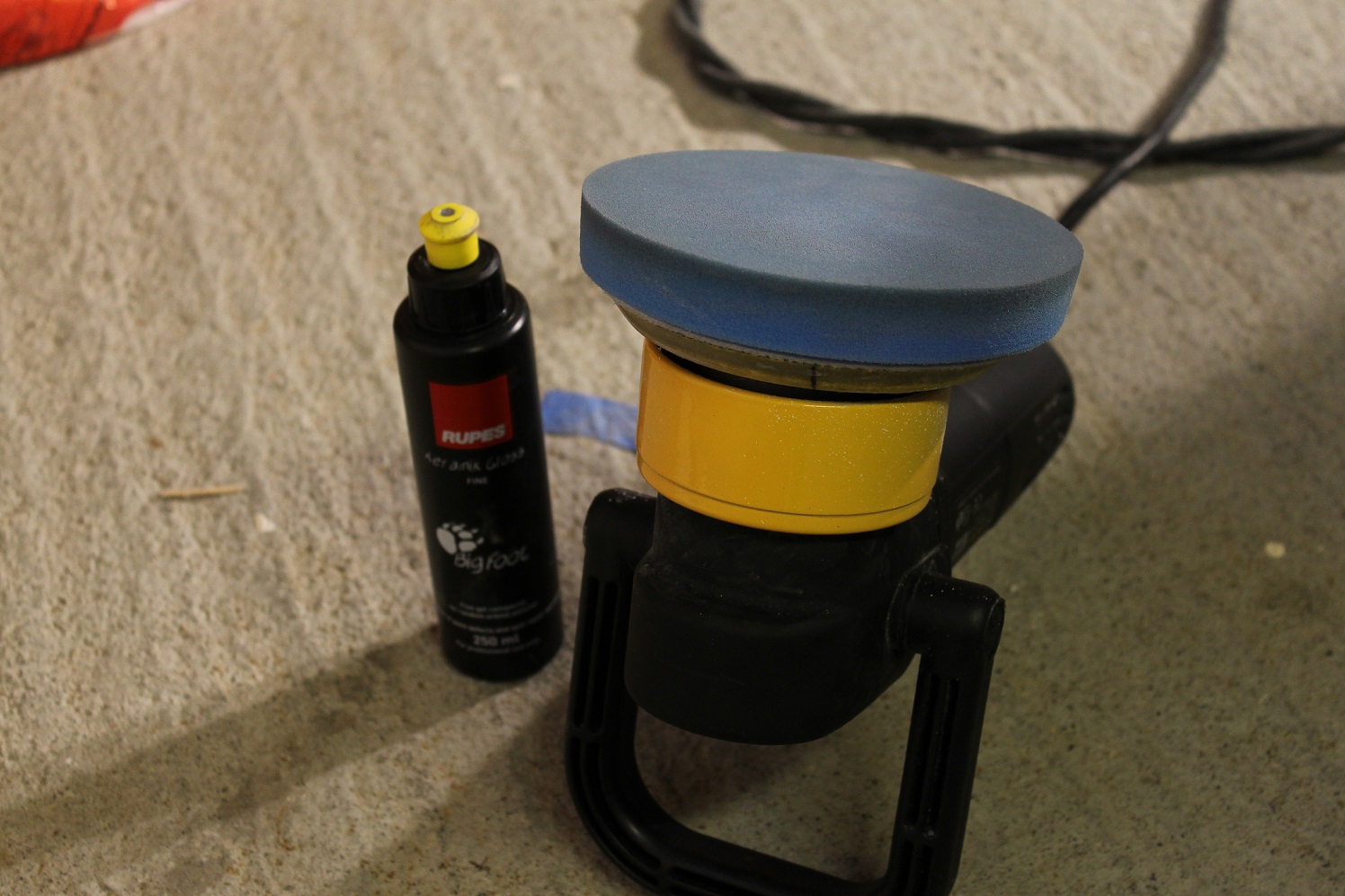

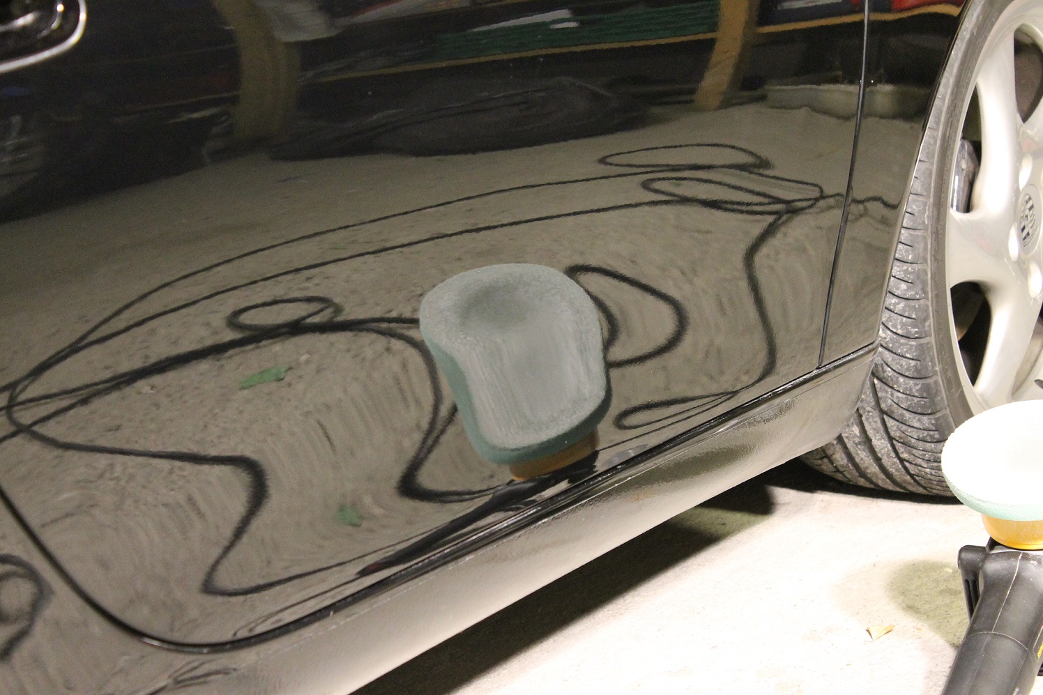

Krauss 900w DA med rupes medium polish på grønn uber.

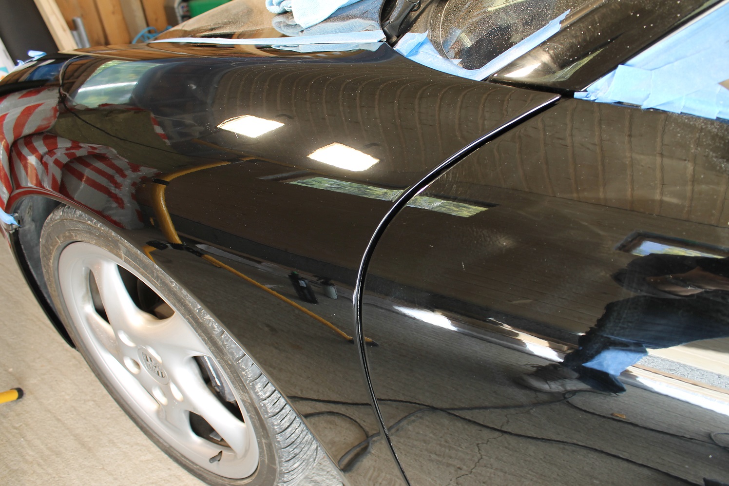

opplevde lakken som ganske mye mykere en mye annet tysk jeg har testet på før, og comboen nevt ovenfor tok veldig godt som vises tydelig på bildet her, så dette fortsatte jeg med over hele bilen.

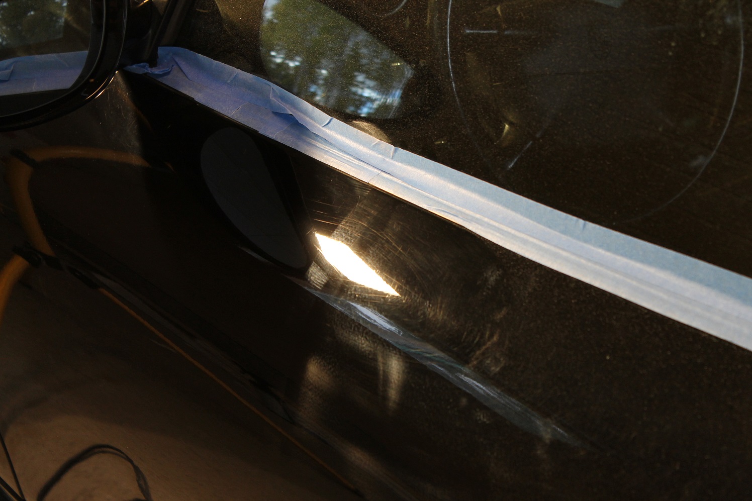

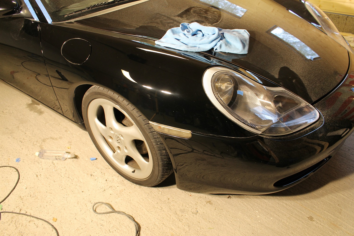

Venstre framskjerm mot venstre dør

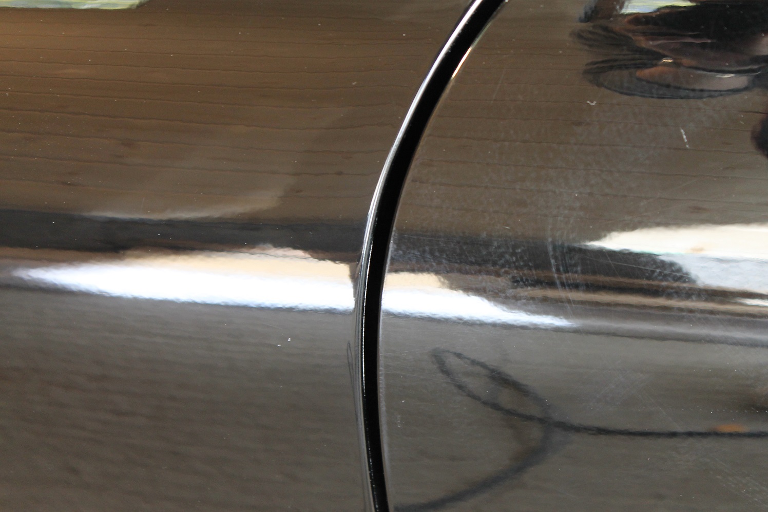

50-50 av venstre dør halvveis
Øverste del av dør fikk ekstra behandling senere, samme med området under speil

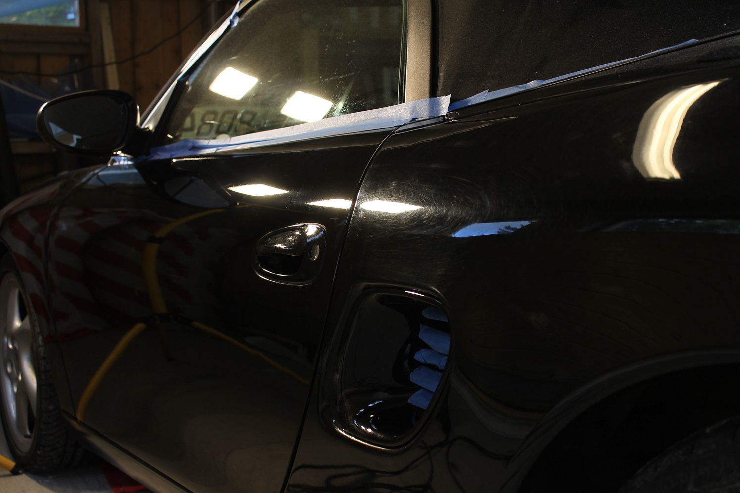

Venstre dør 50-50 mot bakskjerm

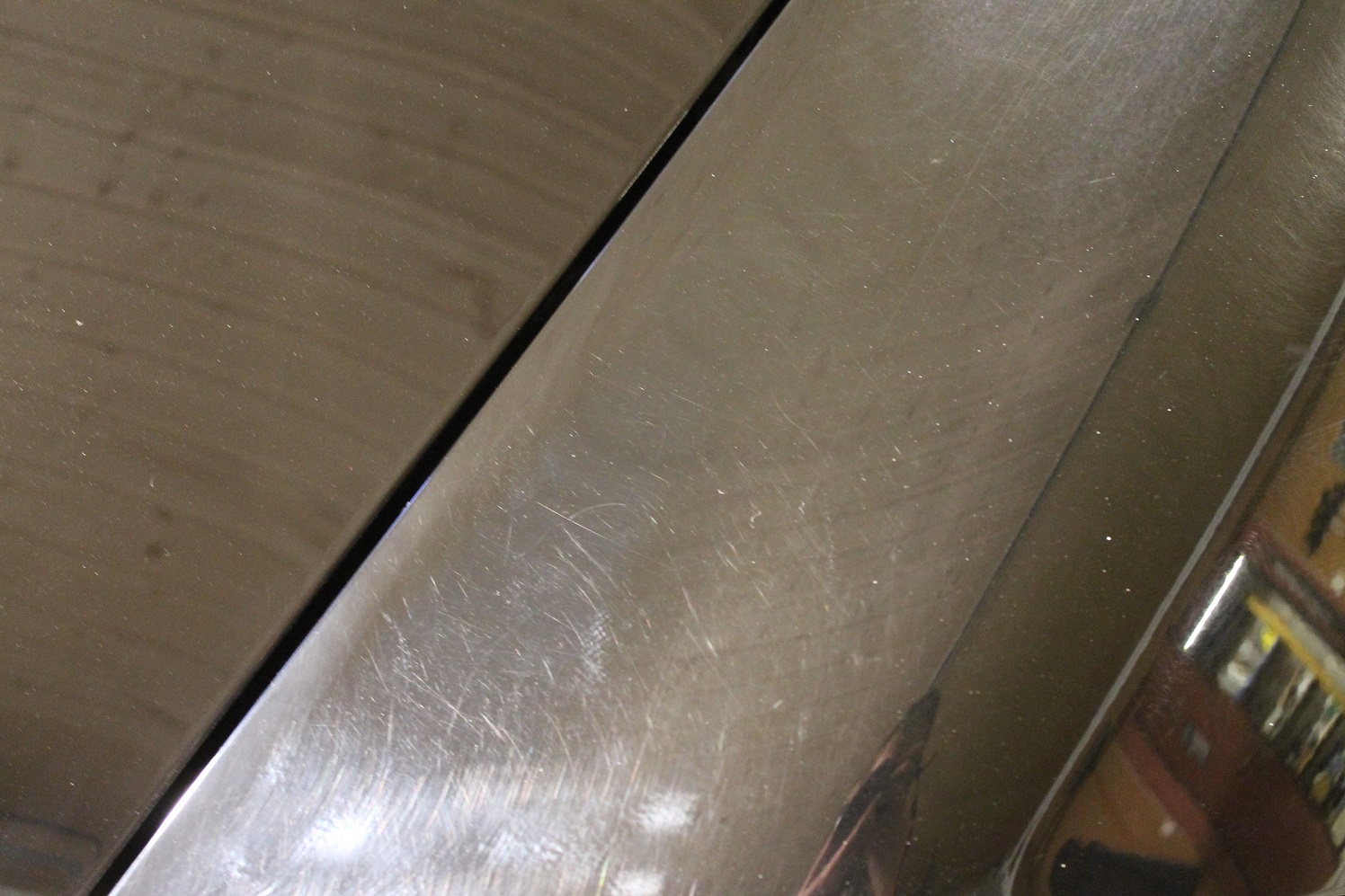

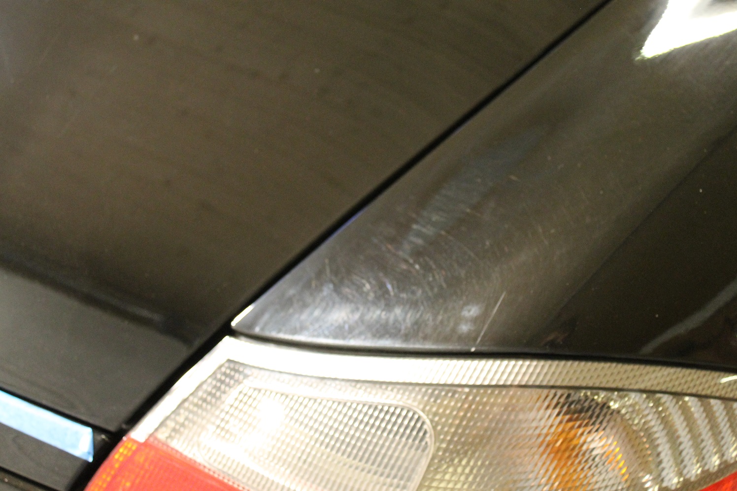

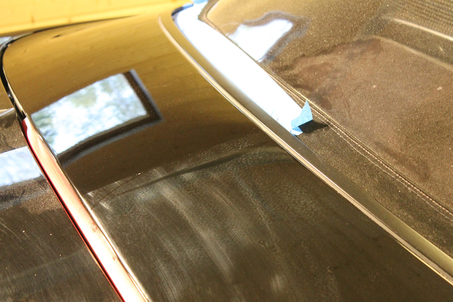

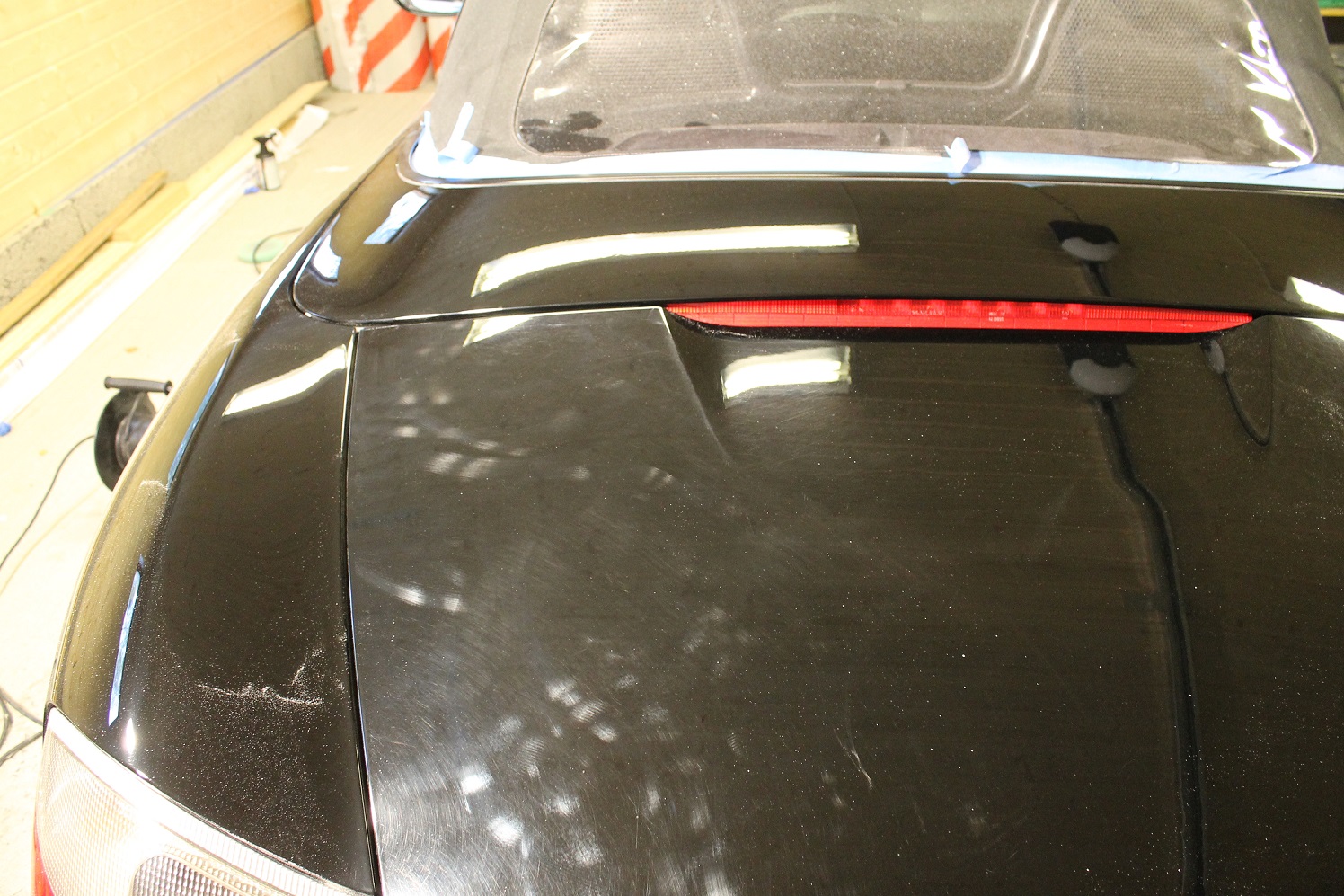

Videre så bar turen bakover hvor jeg begynte med øvre del av bakskjerm og panelet rundt bakruta.
Utrolig hvor artig det er når forskjellen blir så enorm! skulle nesten tro at bilen var vasket med stålull og jif skurekrem!

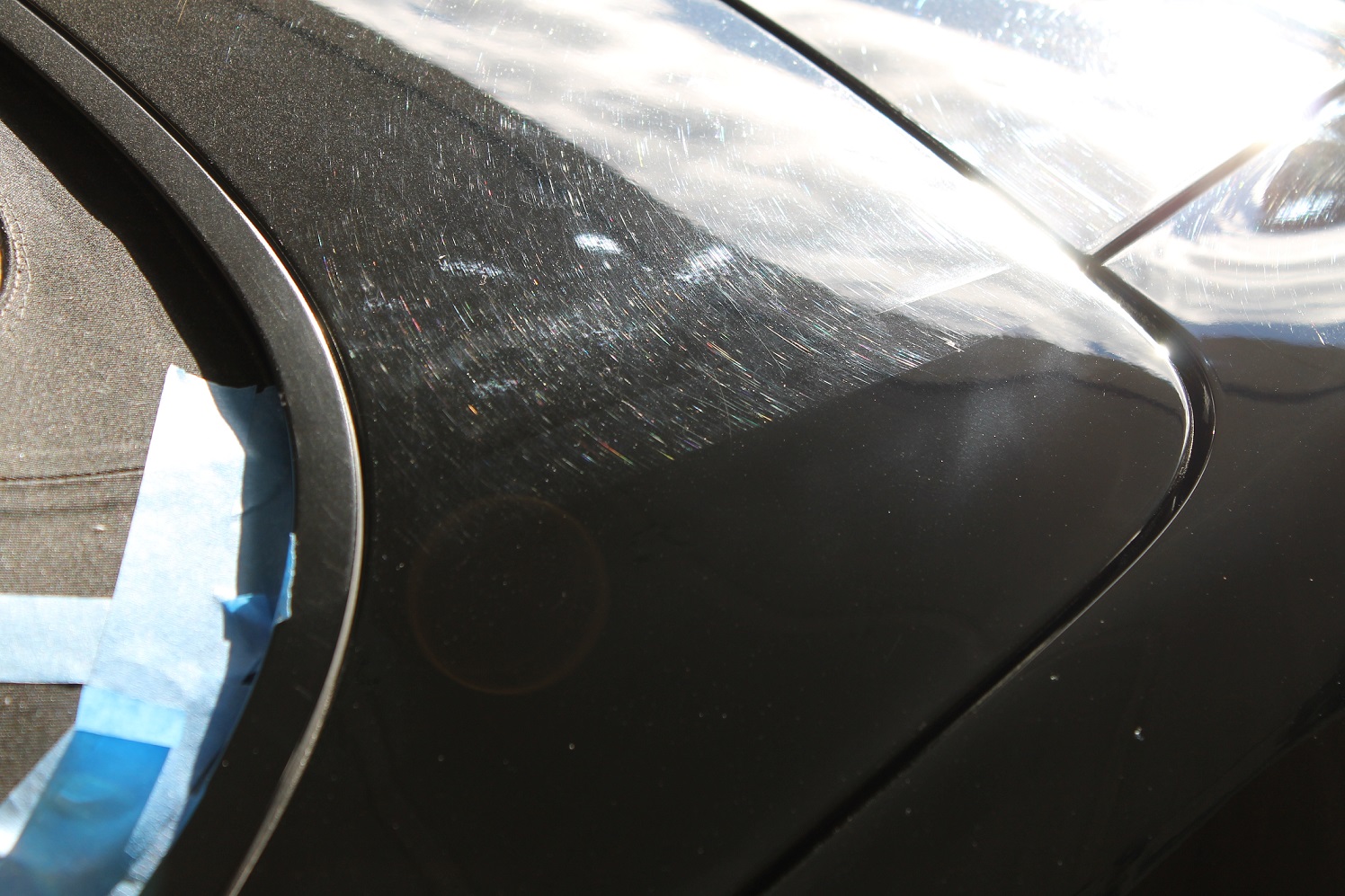

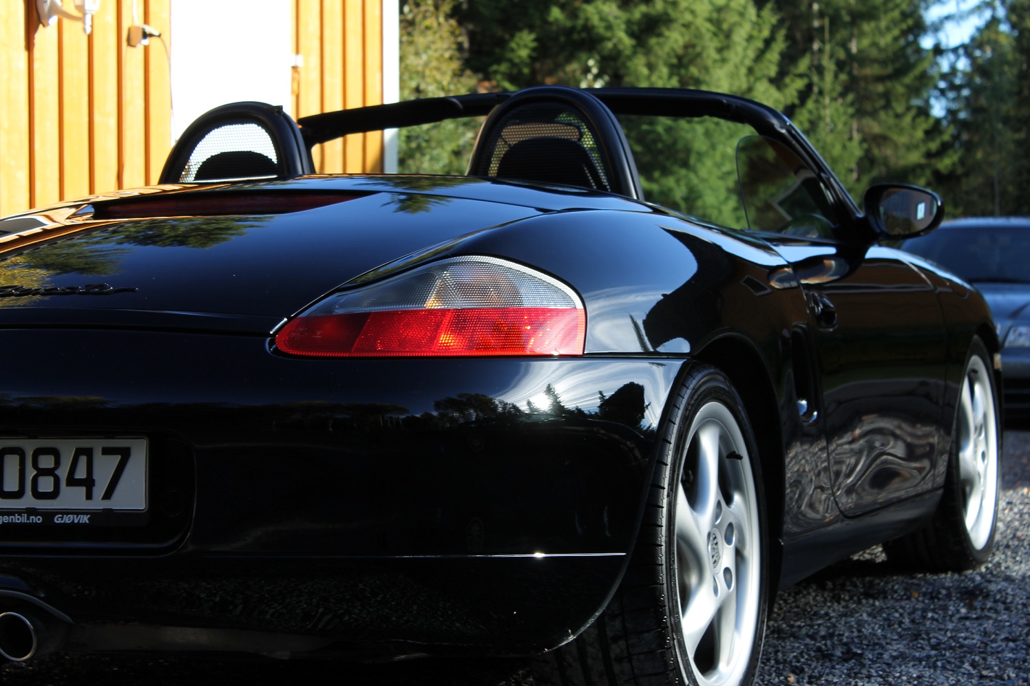

Og neida, det ble ikke polert i solskinn ;)
åpnet porten da sola først skinte en liten stund for å se hvordan det så ut under direkte sollys.

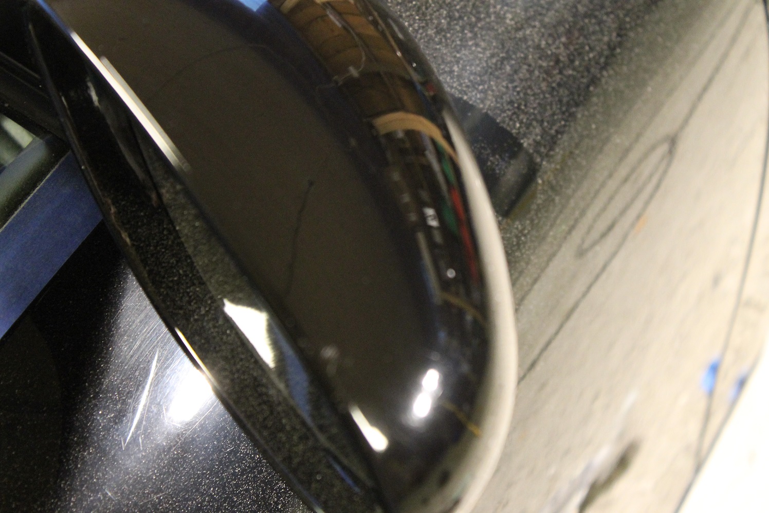

Videre husket jeg på at selve speilhusene hadde jeg glemt at, så tok en liten runde over de også
her var det veldig mye RDS som måtte behandles senere.

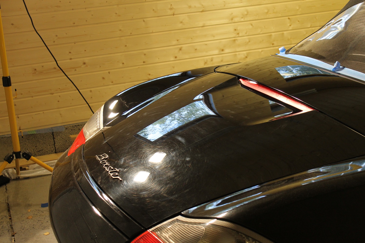

Fortsatte så videre med bakskjermen og panelet rundt bakruten.
noe støv blir det!

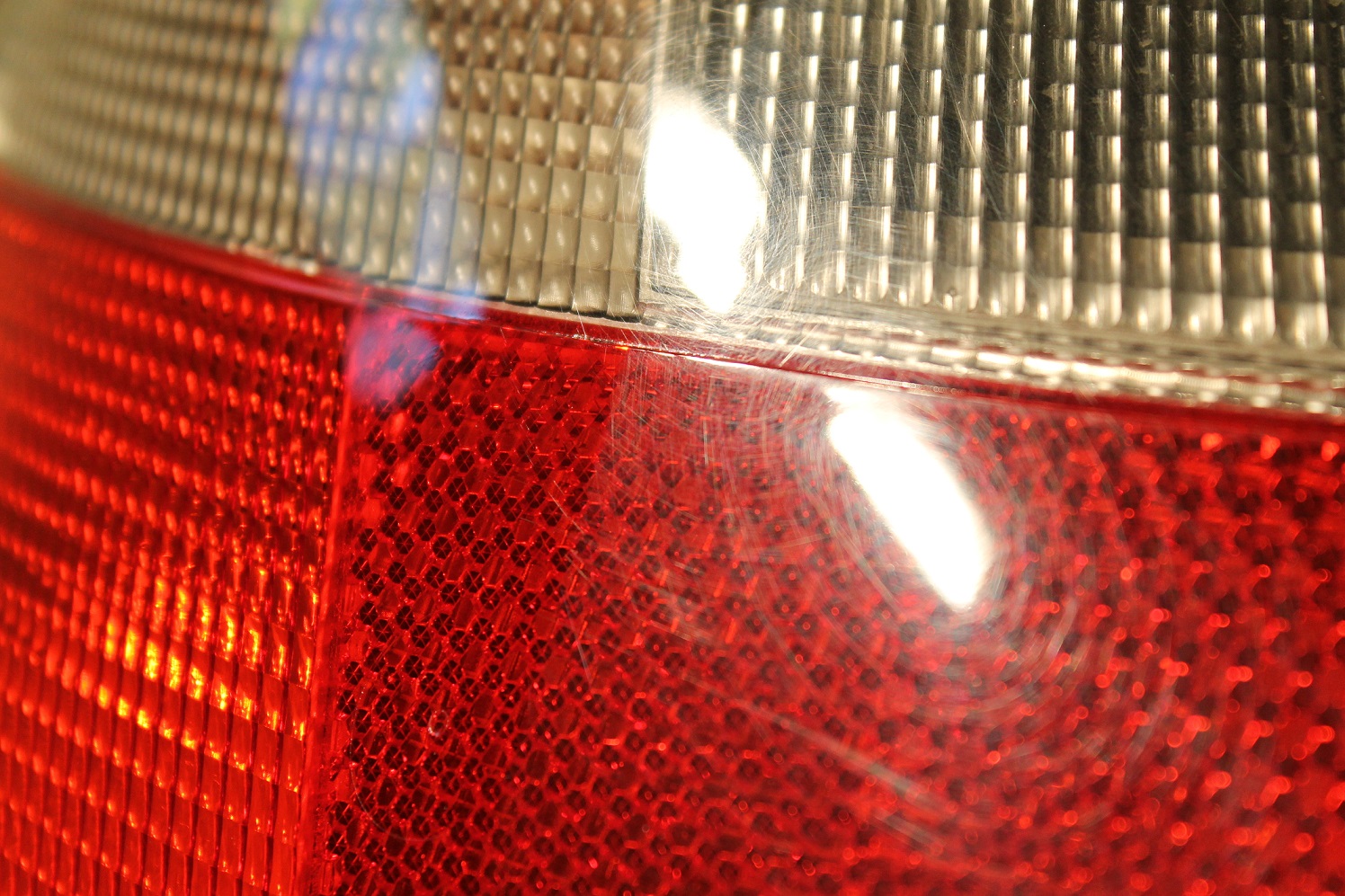

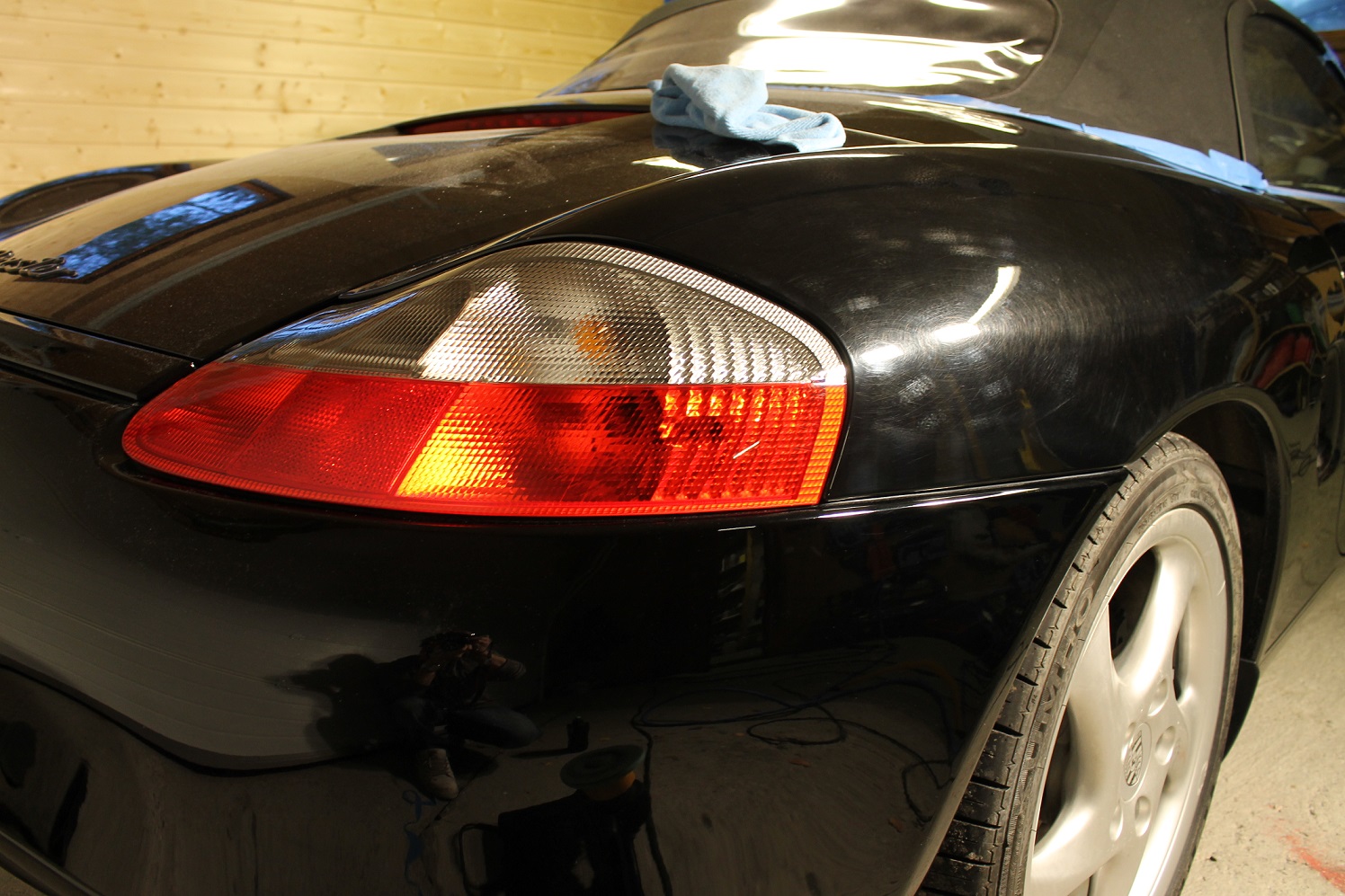

Frihånd 50/50 av baklykt

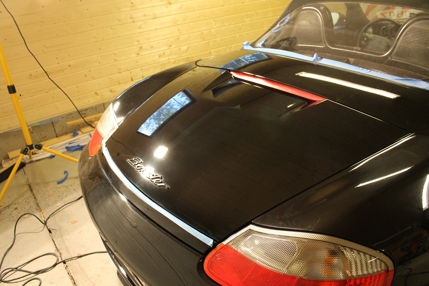

Så startet jeg med det største bagasje lokket jeg har vært borti!
som også er det minste bagasje rommet jeg har vært borti ;)

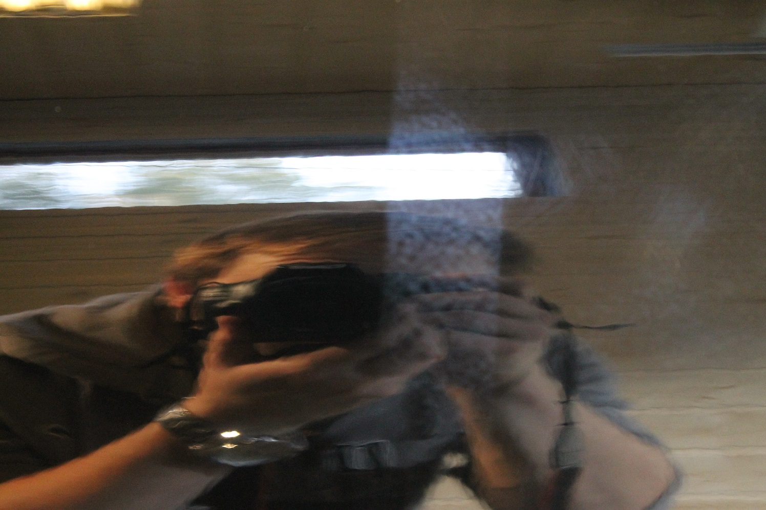

50-50

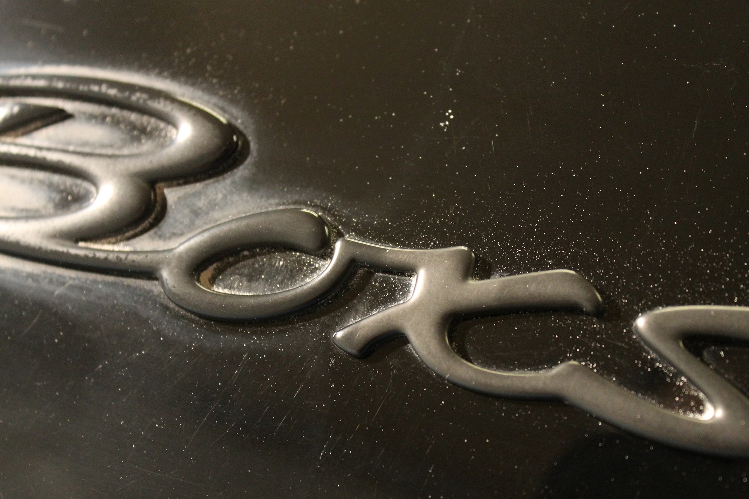

Fargen kom tilbake også på emblemet

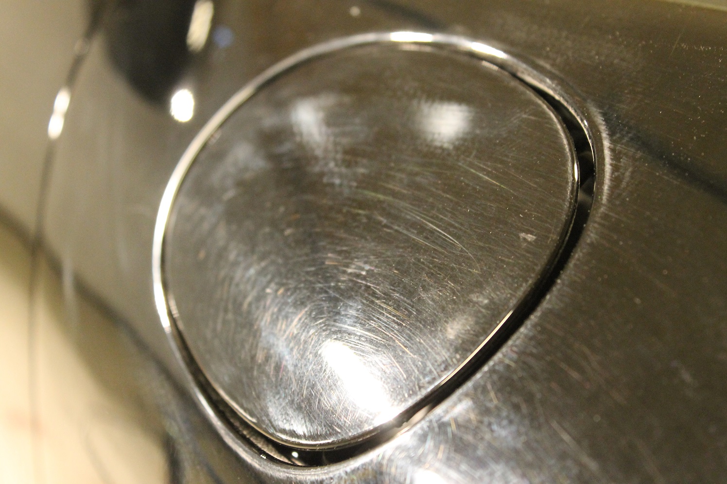

Utrolig hvor mye swirls, rds og alt mulig rart det var på lakken her..
Den sorte fargen kom helt klart fram igjen slik den skal se ut!

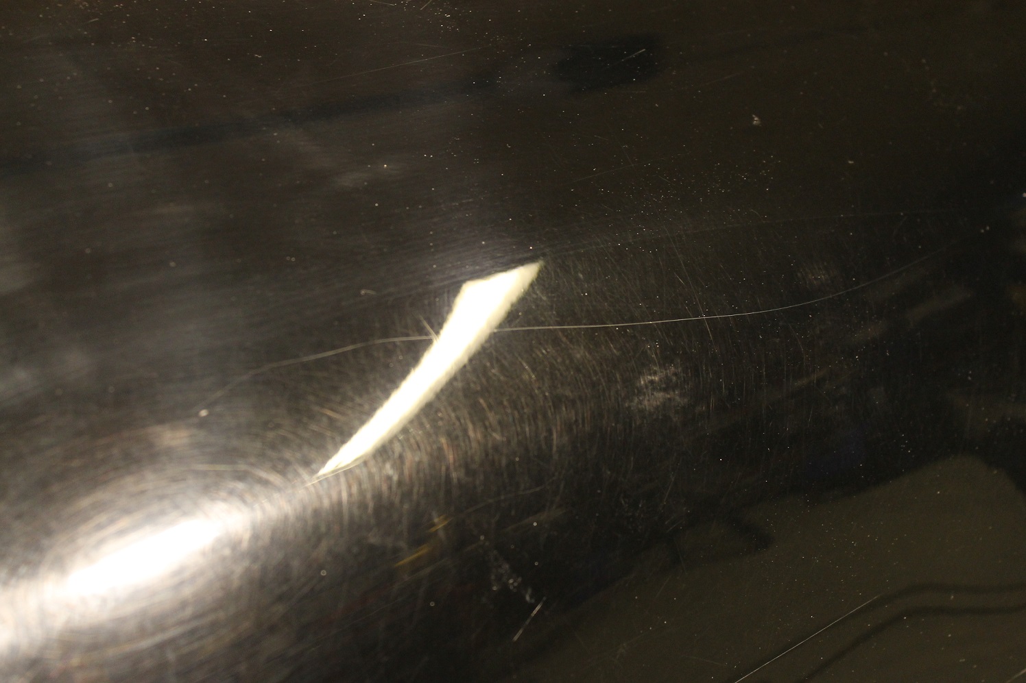

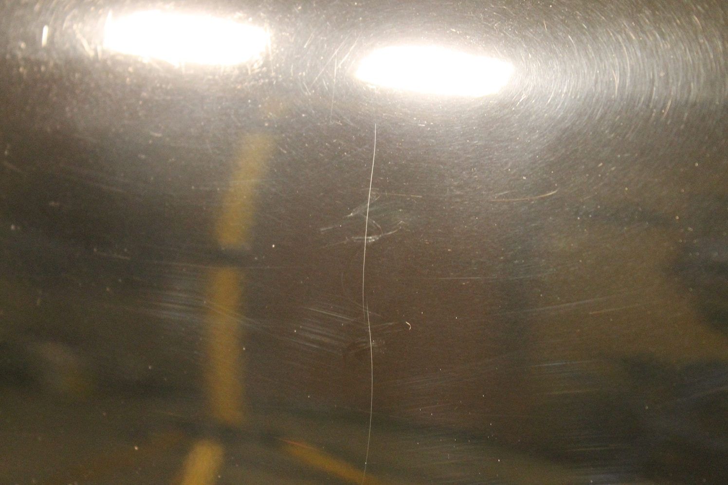

neste dag begynte jeg å se litt nærmere på en liten skrubb skade nede på bakfangeren
og bestemte jeg for at jeg prøver å våtslipe litt å litt forsiktig (Da i mangel på lakk måler)
Ble helt klart en stor forbedring!
selv om da bildet her lyver litt da det er igjen noe riper som er igjennom både klarlakk og base.

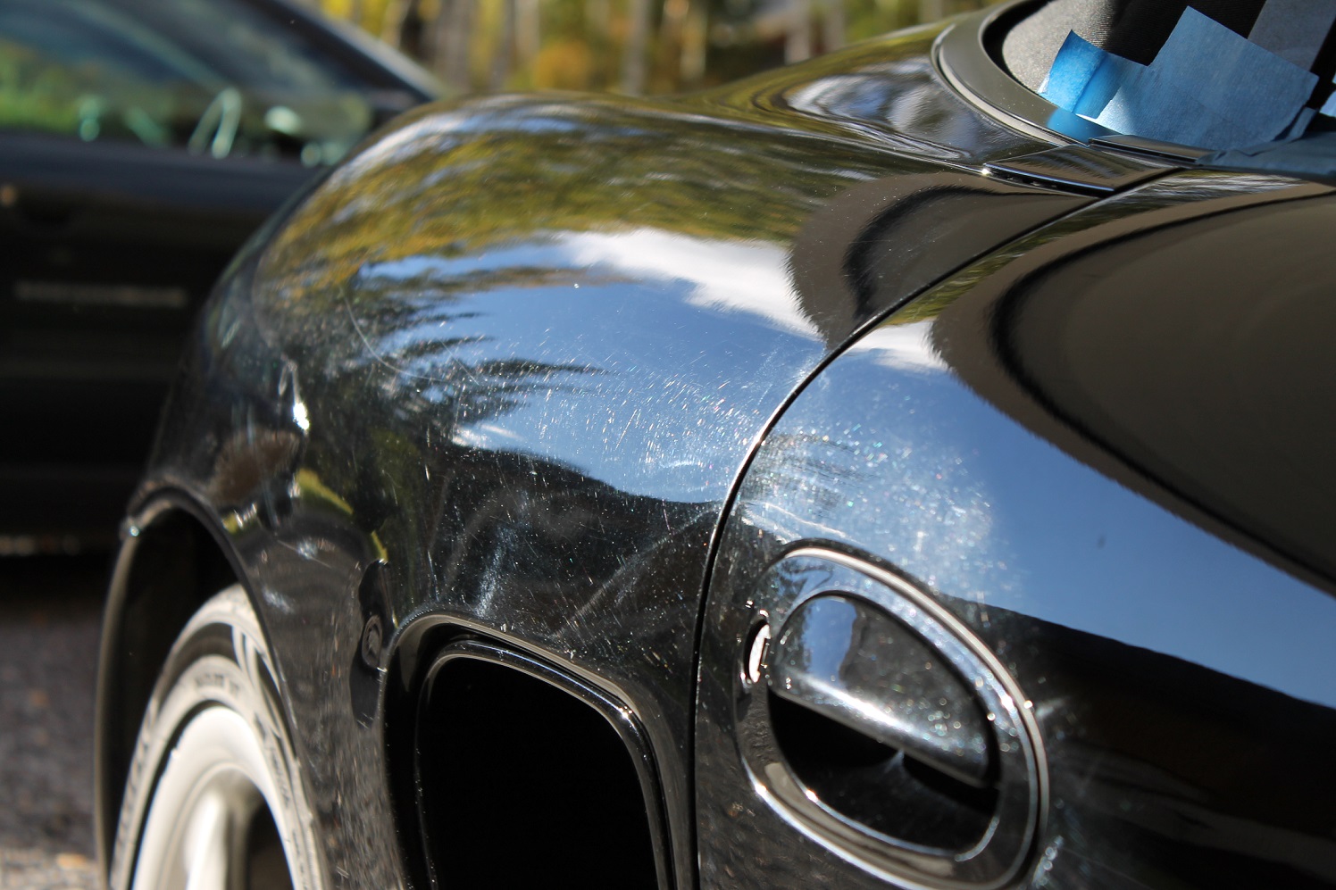

På høyre siden av bilen var det en god del mer enkelte dype riper kontra venstre side..
egentlig litt rart.. men jaja er de nå der så må vi da gjøre noe med dem!
Gikk på her med samme combo som før, men denne dagen var det en god del kaldere temperatur ute, noe som gjenspeilte seg i resultatet tydeligvis.
Dette ble helt klart ikke bra og det virket som polishen ikke støvet noe særlig og heller klumpet seg mer fast til pad'n.. Så da ble det bytte til ny pad, samtidig jeg satt arbeidslyset tettere mot panelene, da løste det seg! Mye bedre med engang :)
(Dette er forøvrig området hvor ripa var)

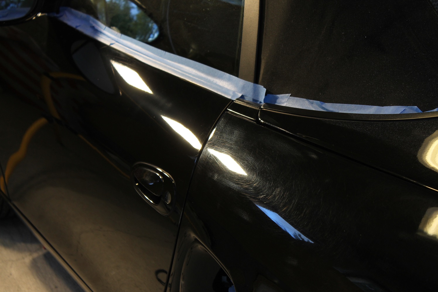

Videre var det en grov ripe på høyre dør som eier pekte fram ved mottagelse.
denne fikk da litt ekstra pleie i form av våtsliping.
Betydelig dempet ble den ihvertfall!

riper og atter riper
5050 tanklokk

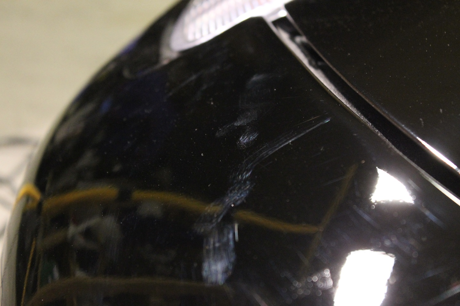

Noe merker fantes på panser tiltross var lakkert for ca 1mnd siden.
Var også noen merker på framfangeren etter montering.. ser ut som hansker har ripet opp?

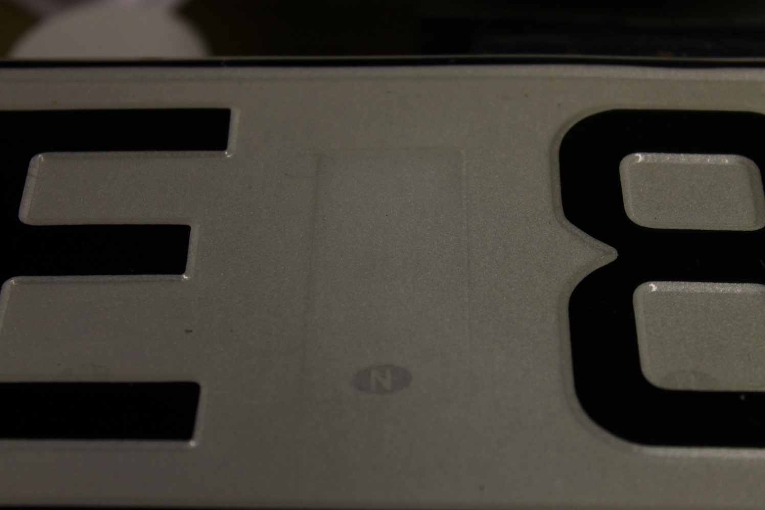

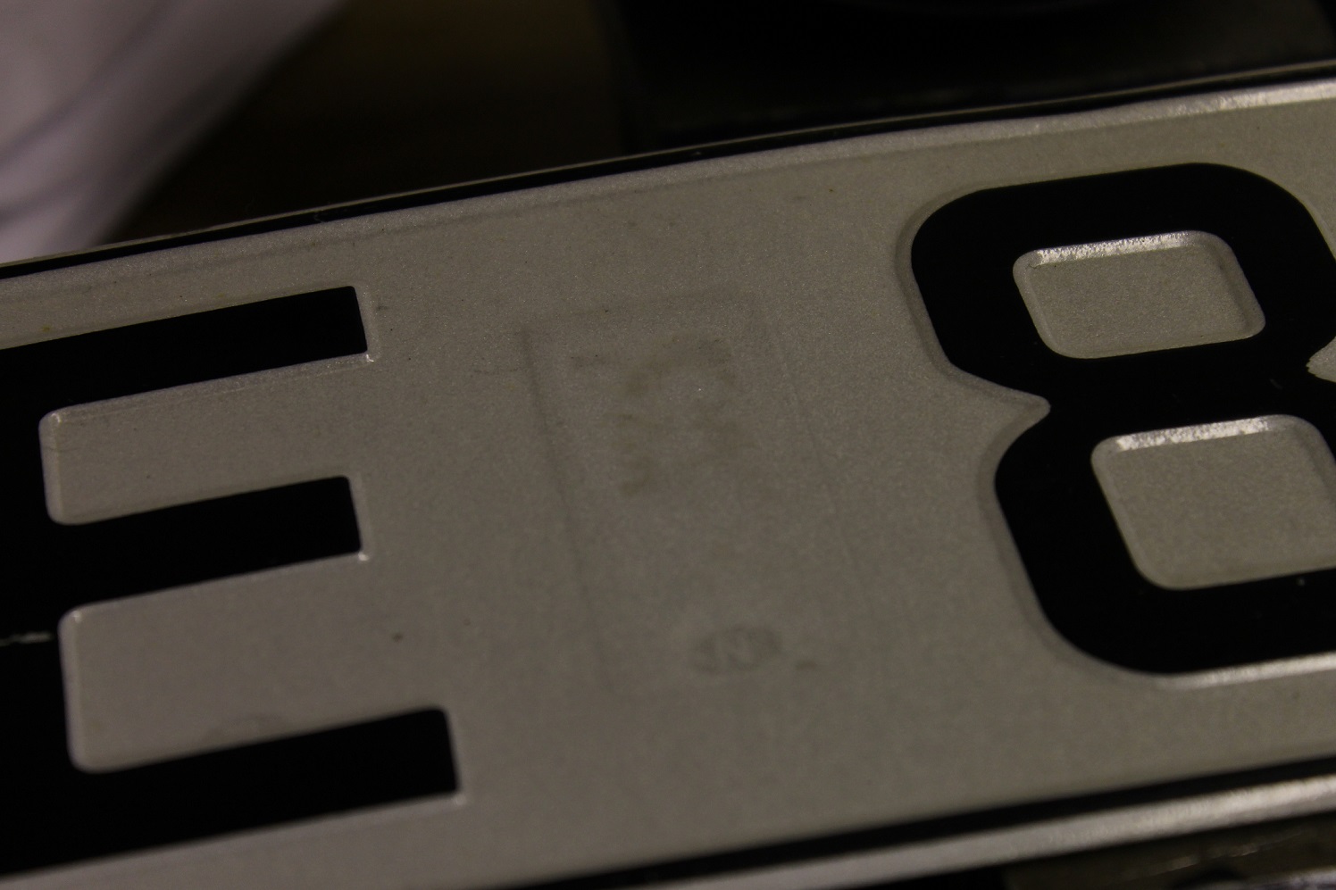

Skiltene hadde rester av oblat lim, så tok en kjapp runde med Loctite super clean på disse så fikk fjernet griseriet.

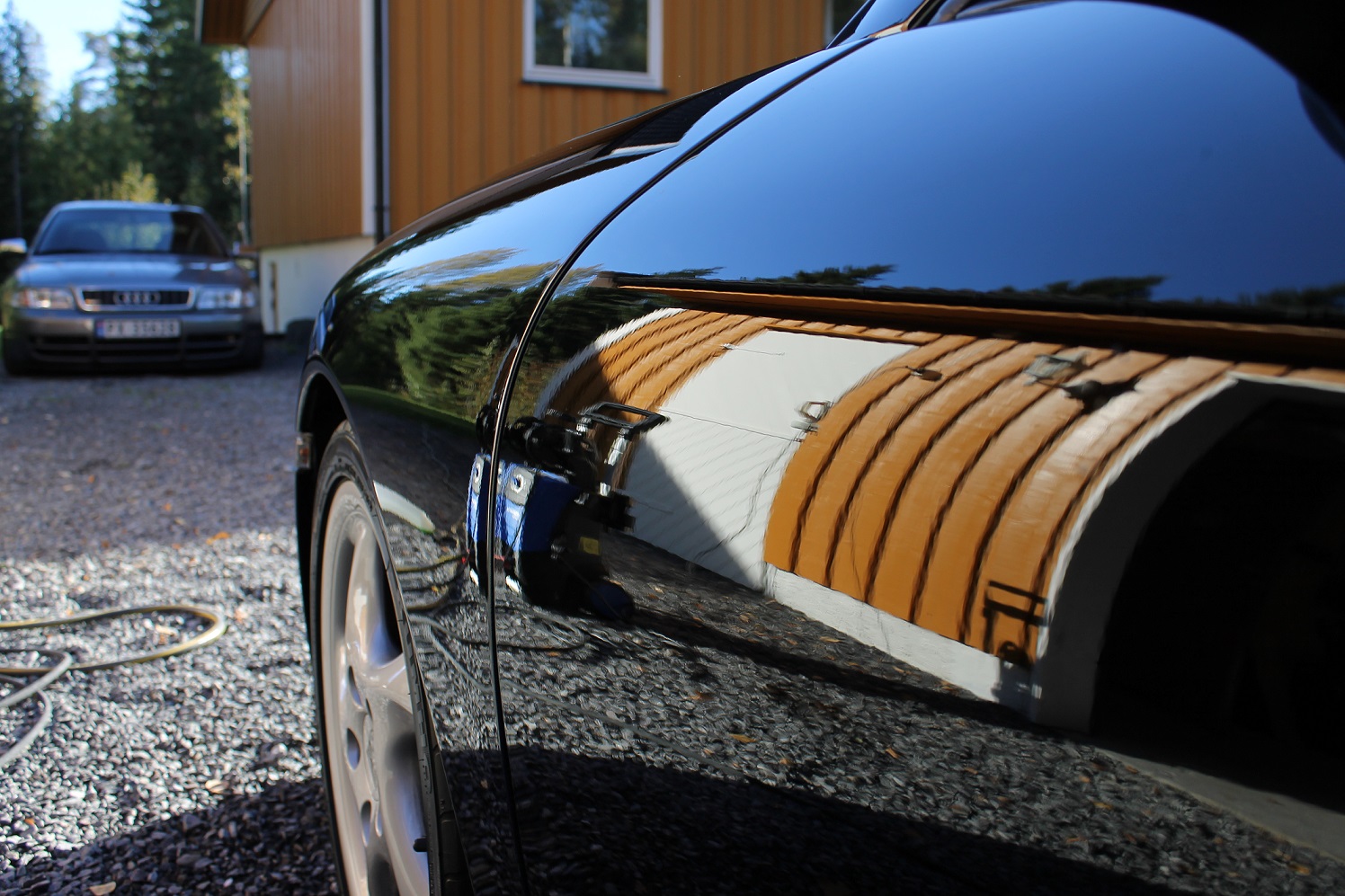

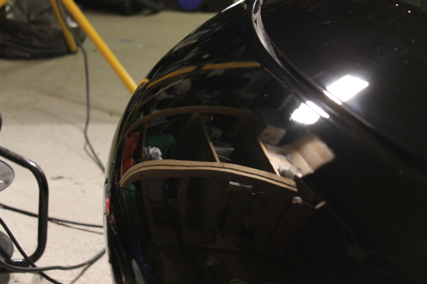

bilen hadde blitt såpass blank å fin, da mye med tanke på den dype svart fargen at jeg syntes at en runde med Rupes fin og blå Uber var på sin plass for å få ut den lille ekstra glansen.

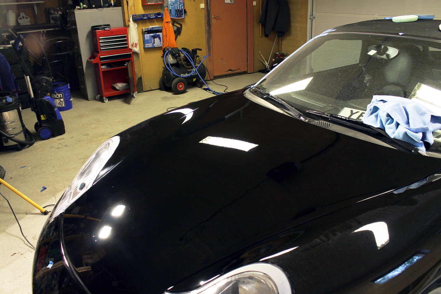

Helt herlig hvordan denne fargen bare lyser mot deg når den blir vedlikeholdt!
Speil speil på bilen her, hvem er blankest i landet her?

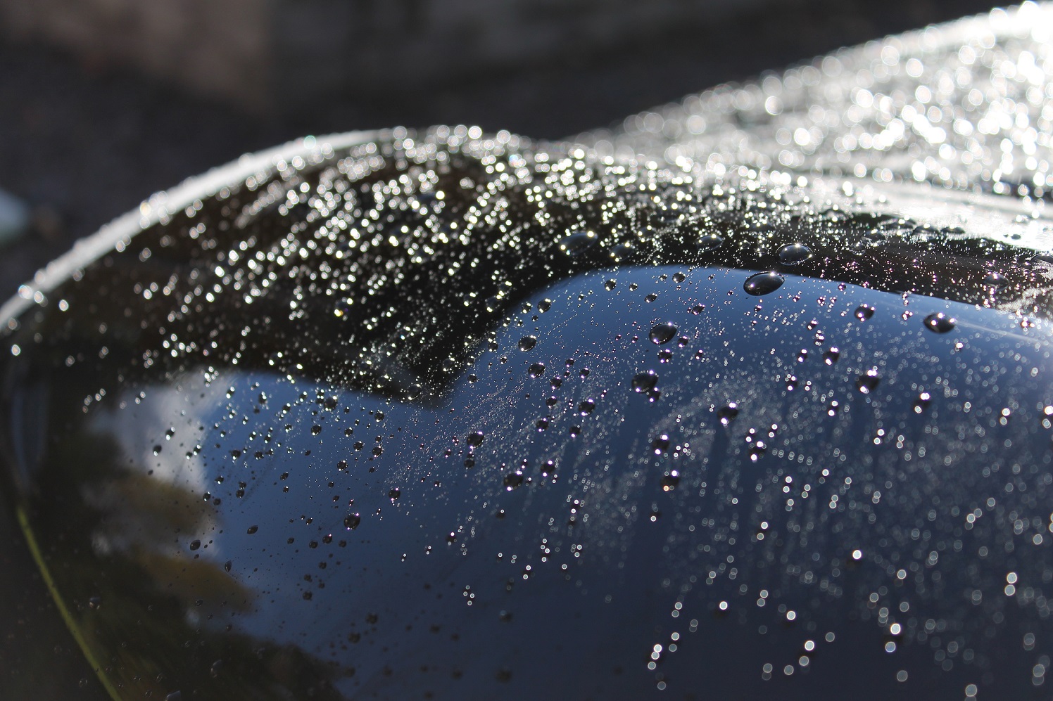

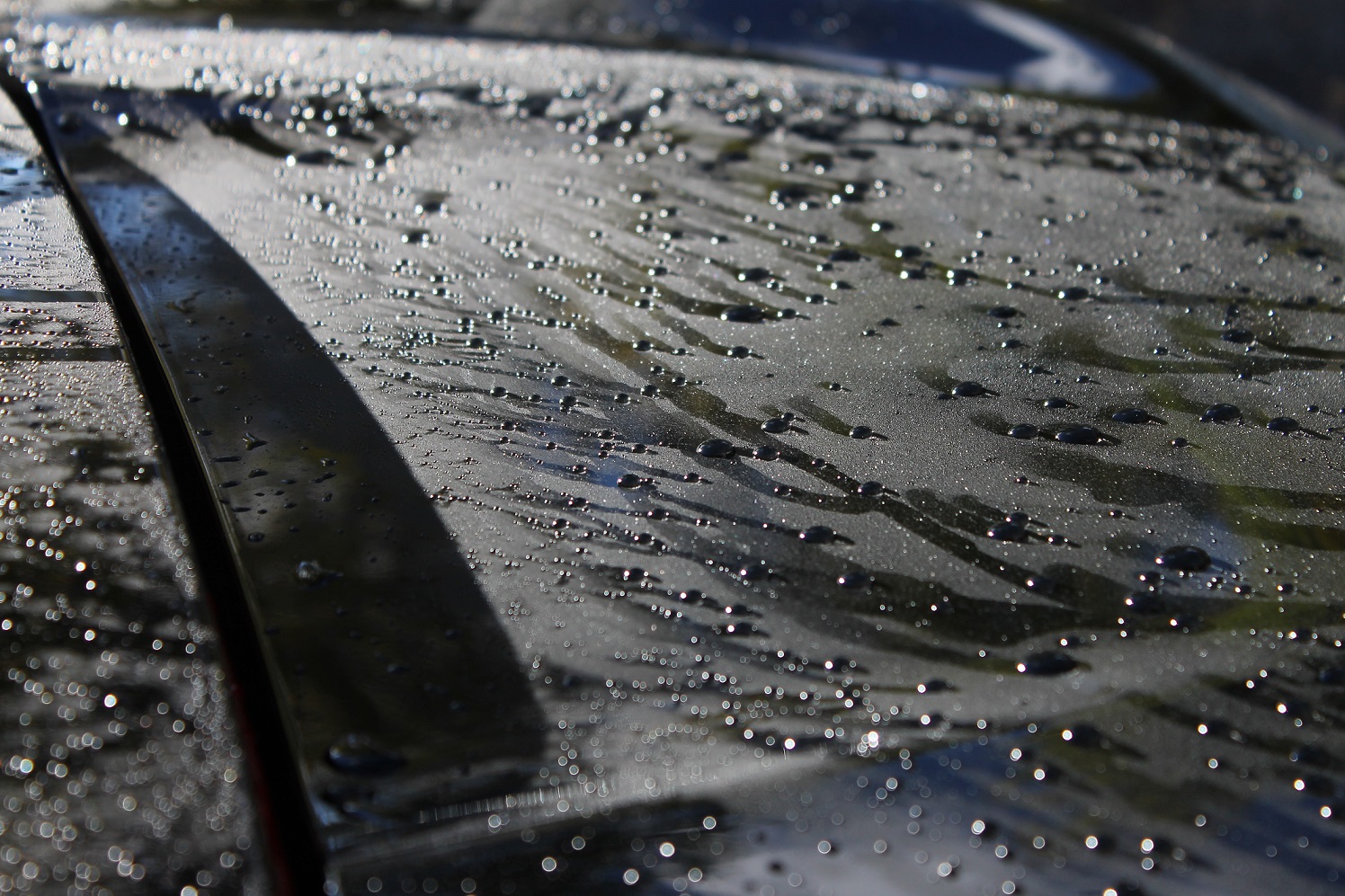

Ble enig med eier at vi tok å slo til litt ekstra på voksen, så da falt valget på Swisswax Concorso som jeg er utrolig fornøyd med på min egen bil.
wax on.. wax off :) etter wipedown!

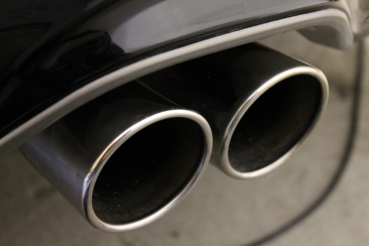

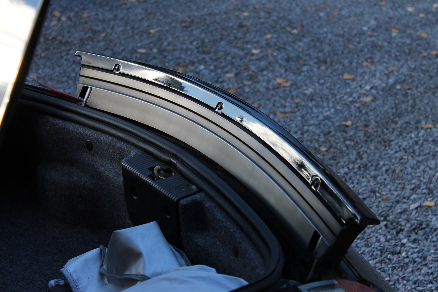

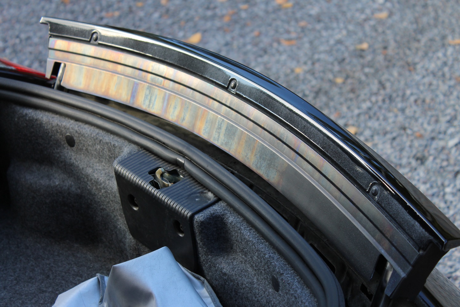

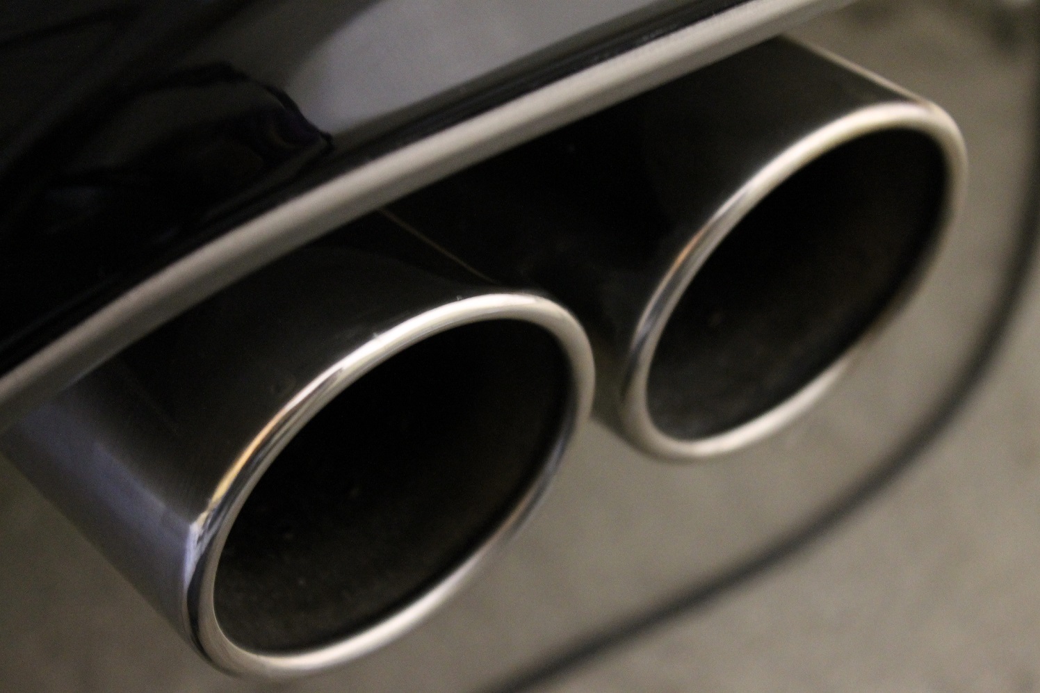

Eksos, og andre metall detaljer fikk en runde med autosol
et par dårlige forsøk på 5050
Bilen her har også en liten spoiler som kommer opp når du passerer 120km/t
denne har fått diverse såpe og andre ting rennende ned på seg under vask og var ikke spesielt pen.
så denne fikk også en runde med autosol
Mye bedre!

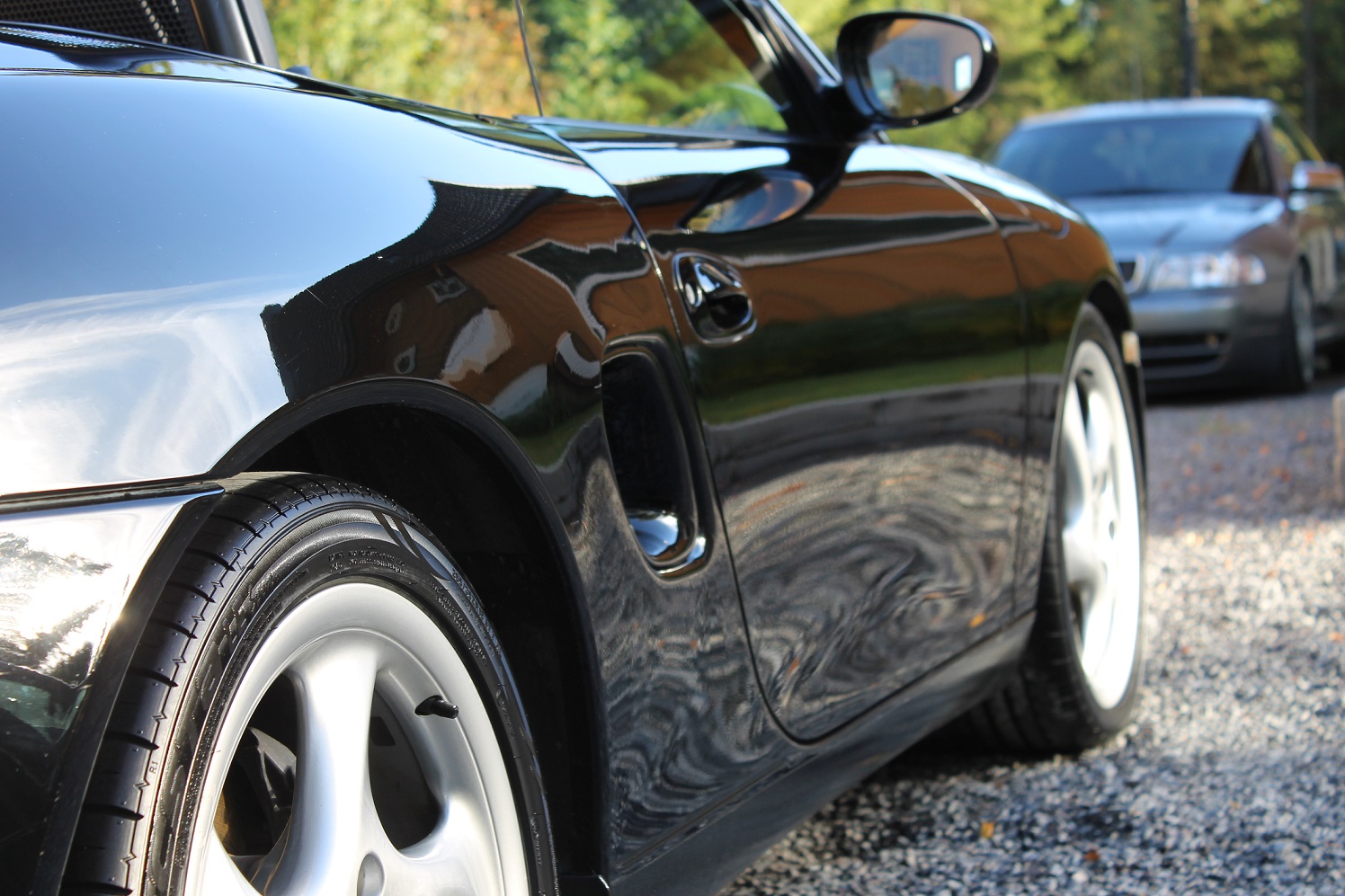

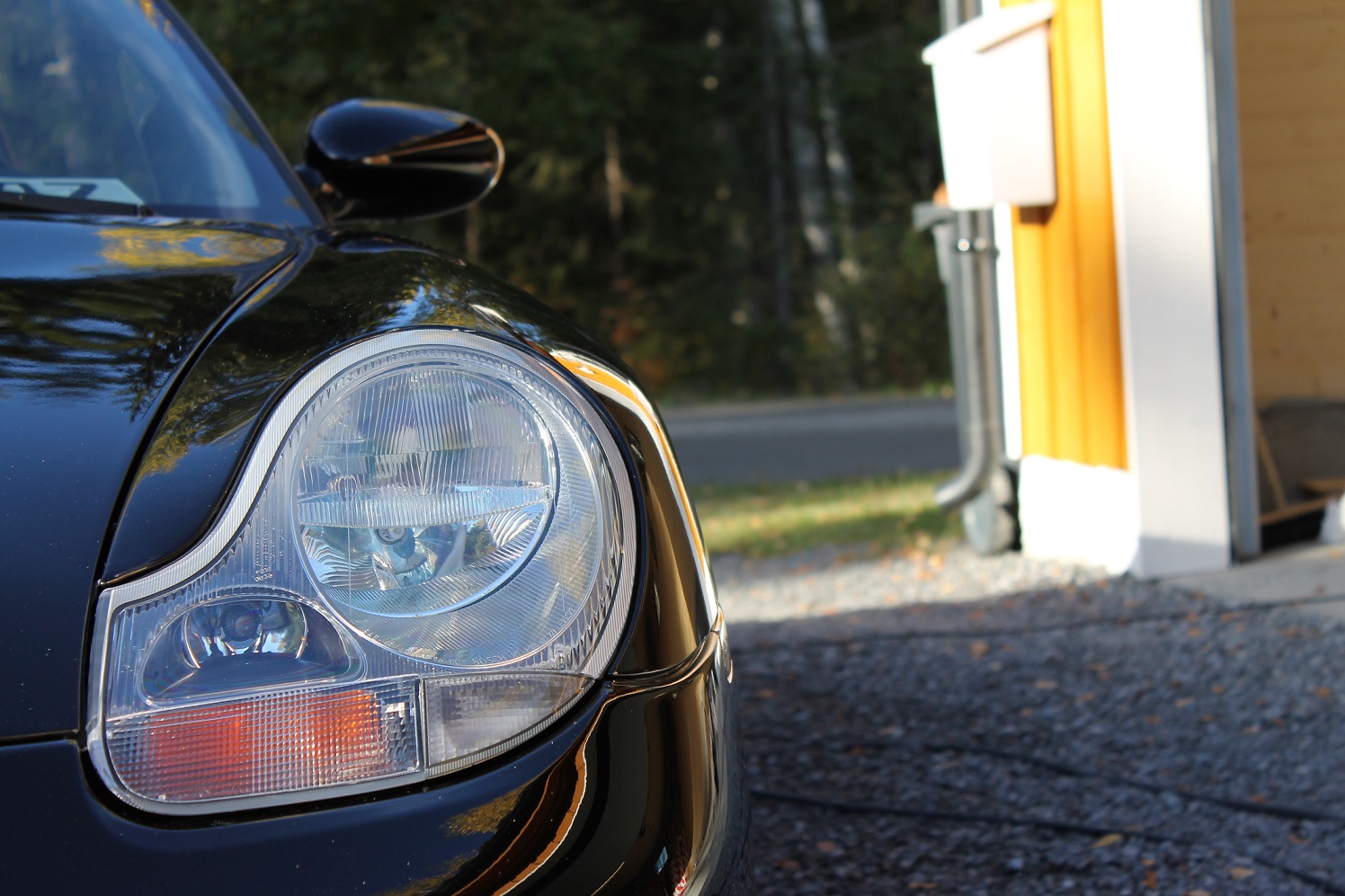

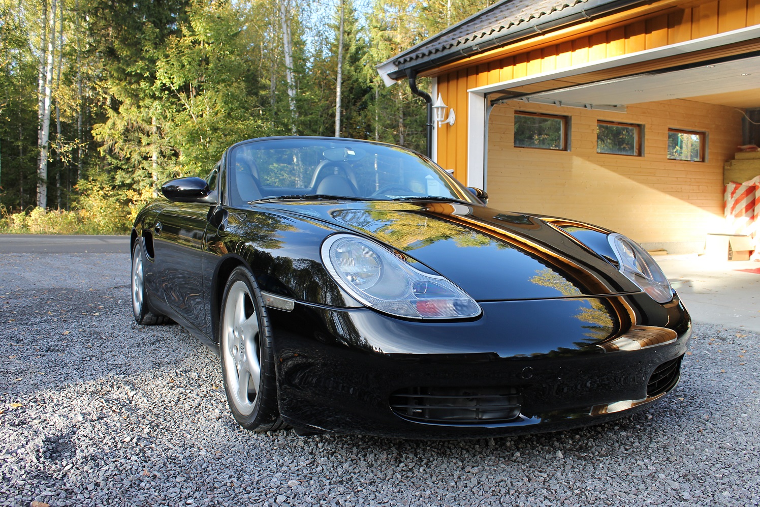

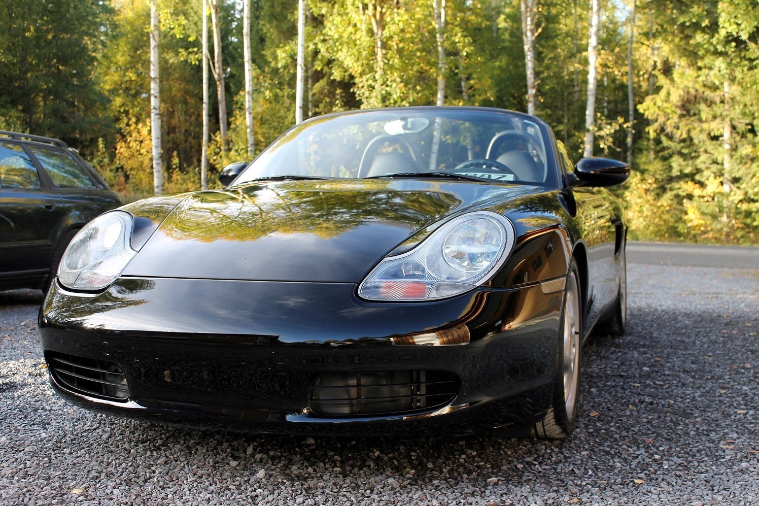

Noen ferdig bilder til slutt

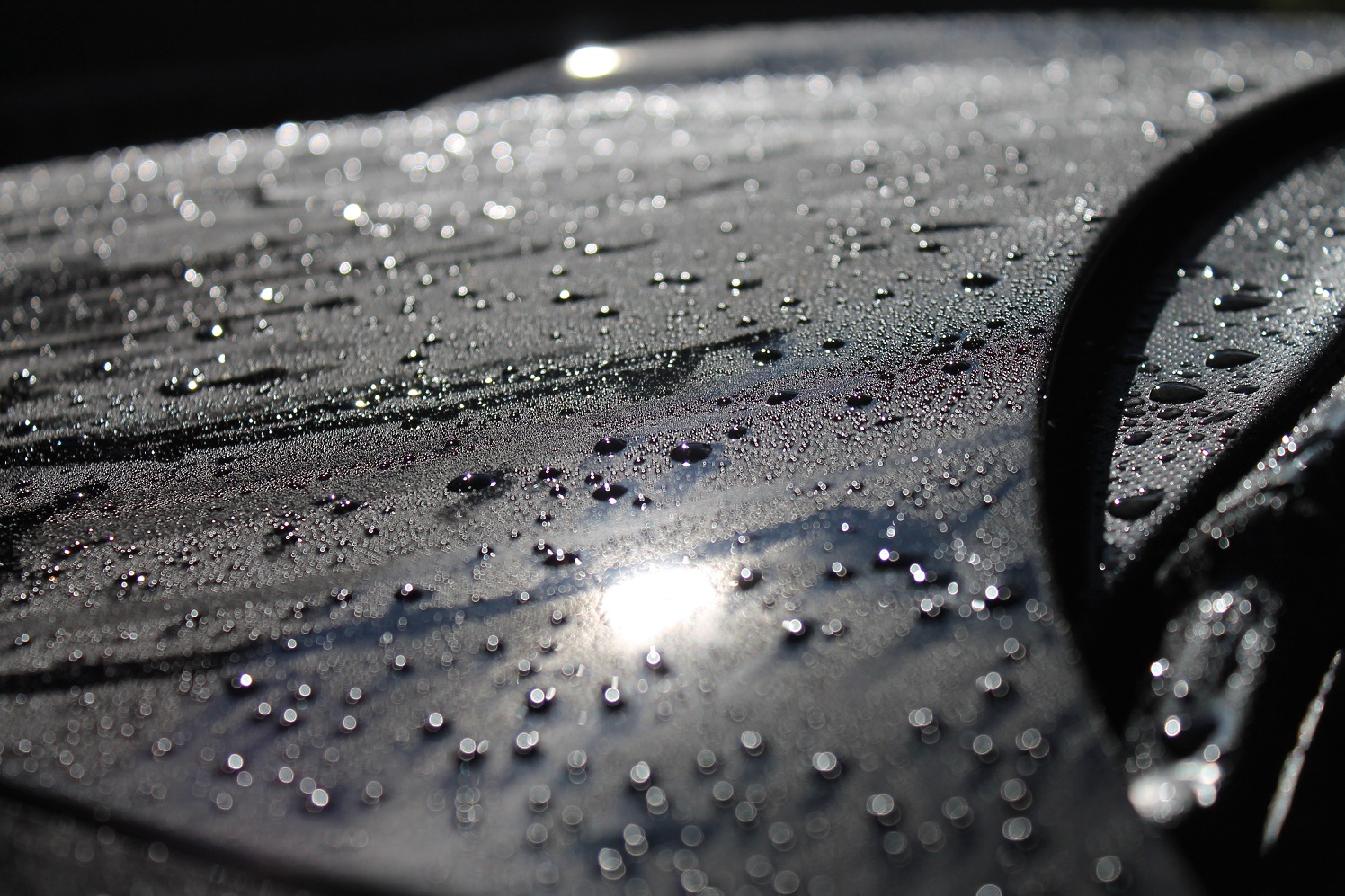

Veldig fin S&S dette. Gode bilder og flott resultat. Liker spesielt godt 'beading-bildene' i sollyset. Godt jobbet! :)
