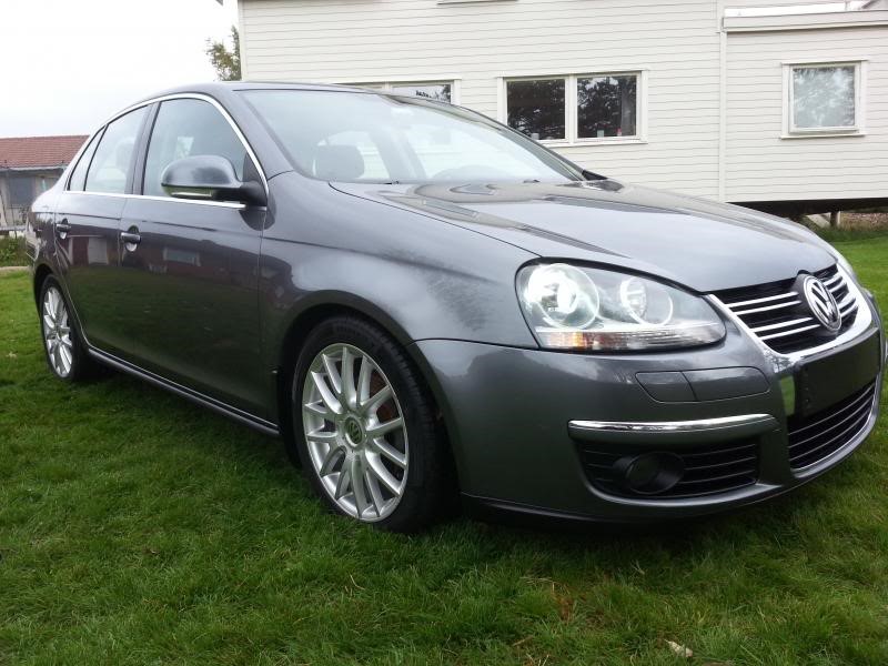

Denne gangen var det min mors 2006 VW Jetta 1.9TDI som skulle jobbes med.
Bilen blir brukt som pendlerbil og kjørt ca 10mil om dagen til og fra jobb, så den har nå rullet akkurat i overkant av 200000km.
Den har blitt mye maskinvasket og har levd et hardt liv.
Dette skulle også bli mitt første forsøk på steinsprang flekking, oppdaget at her må det mere øving til.
Noen ble slik som jeg ønsket, mens det ble en god del som jeg hadde hatt for lite lakk i.
Ble mye dempet men ikke helt fornøyd med den delen.

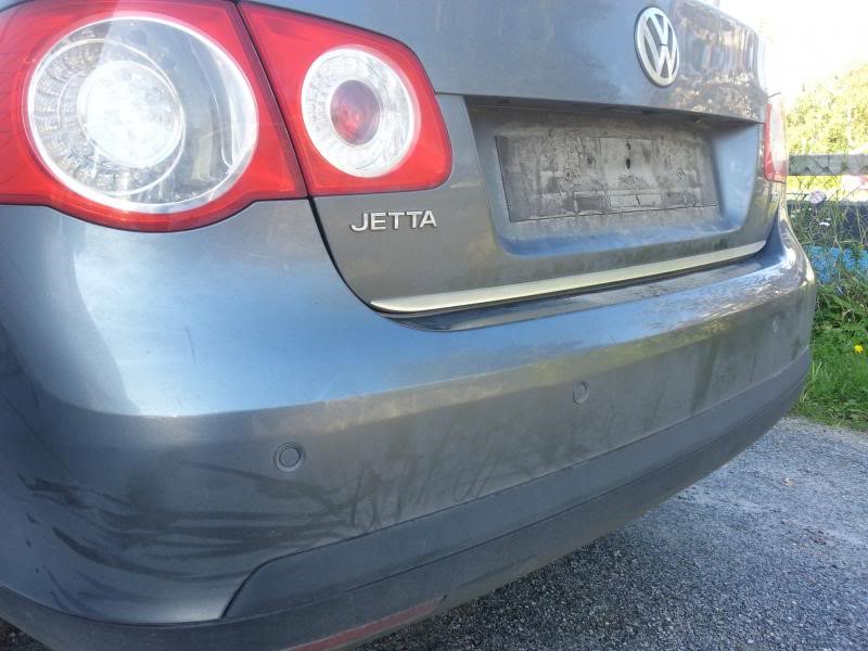

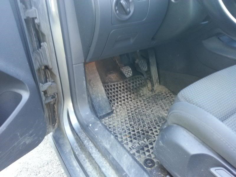

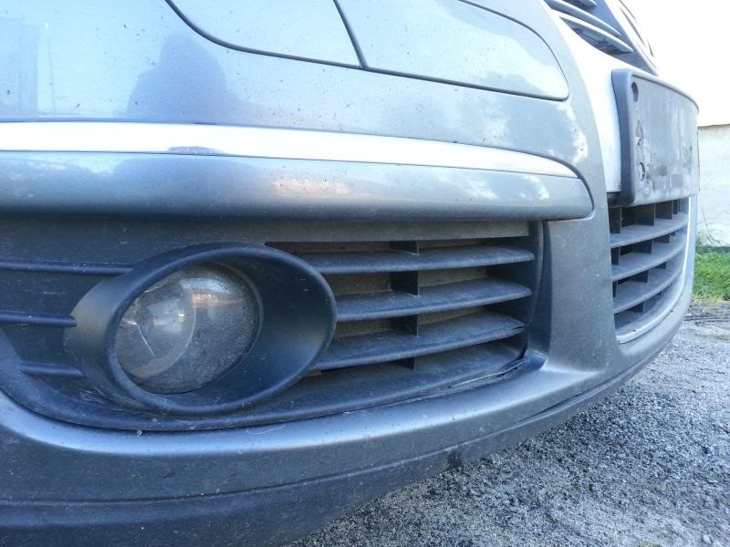

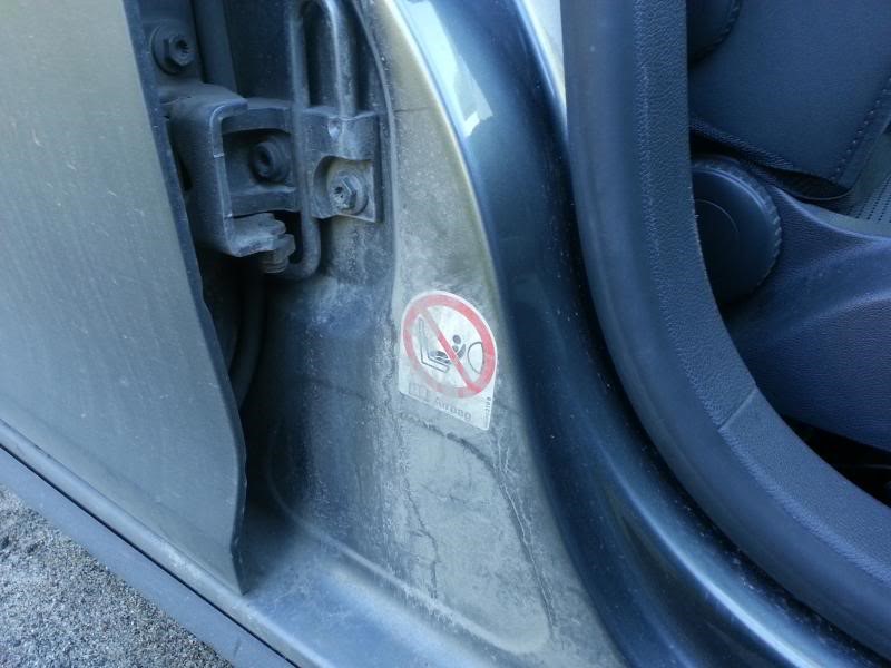

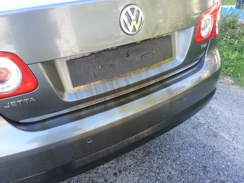

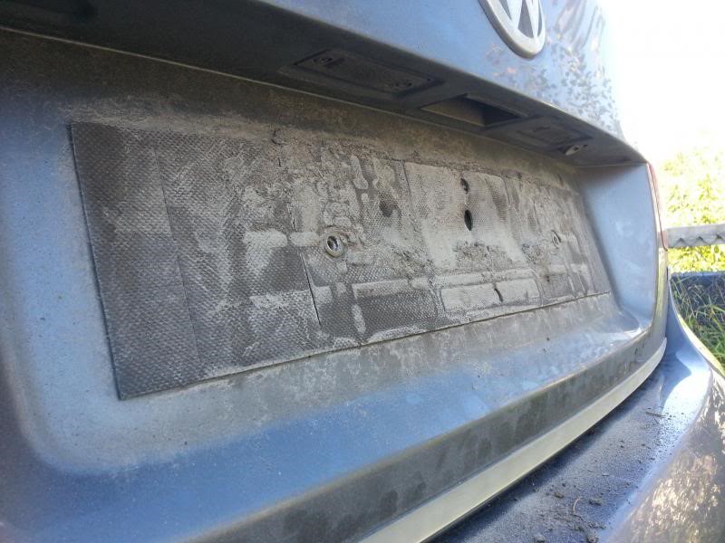

Ved ankomst av bilen plukket jeg som vanlig av skiltene på bilen og tok noen bilder.
Som dere ser trenger denne bilen virkelig litt omsorg.

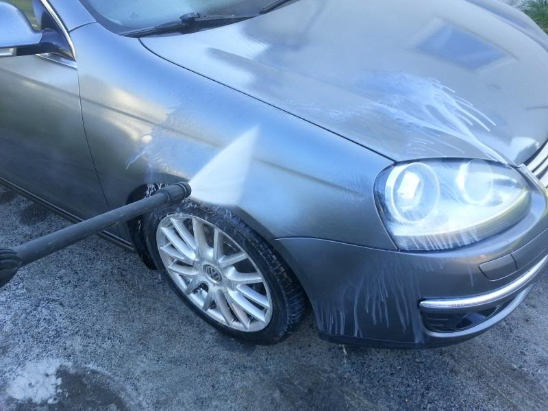

Nok og jobbe med så var bare å starte med å påføre Mac 124 Prickbort på tørr lakk.
Alt av lakk, felger og hjulhus ble dusjet ned og den fikk virke til den begynte å tørke.
Den fant noe å jobbe med :)

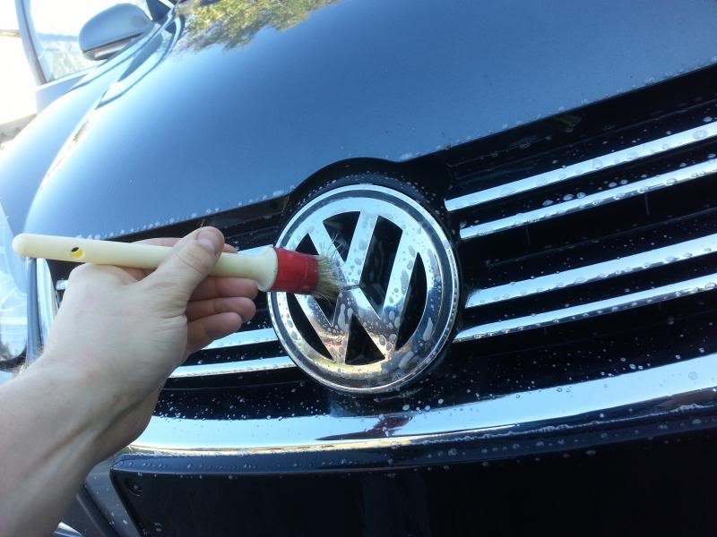

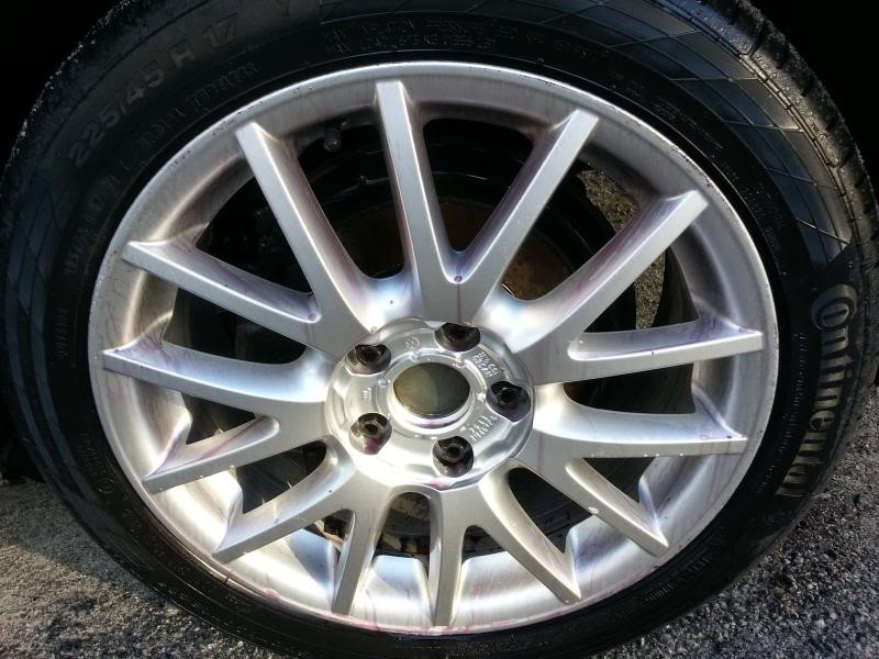

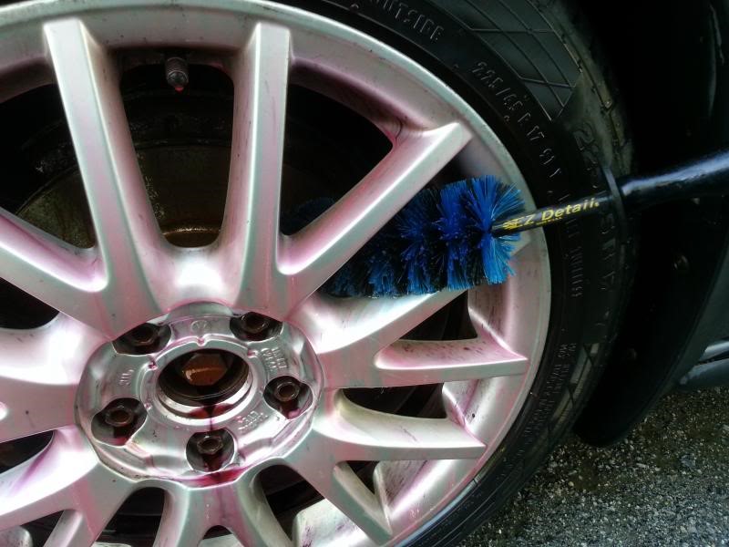

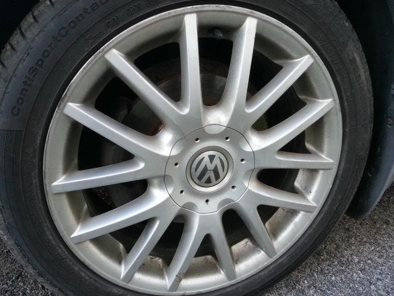

Etter avspyling ble det påført P21s felgrens og BH Surfex HD 1:5.
Gikk over alle trange plasser med en detailkost mens P21 fikk virket.
Børstet felgene med en EZ felgkost etter ca 10 minutter.

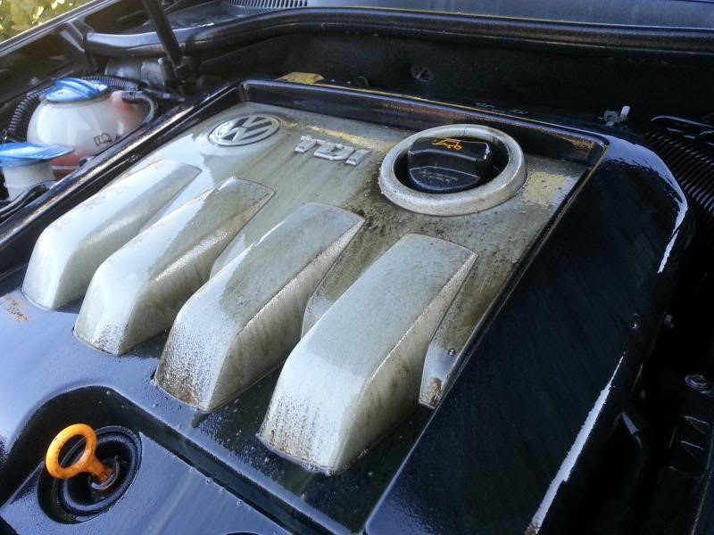

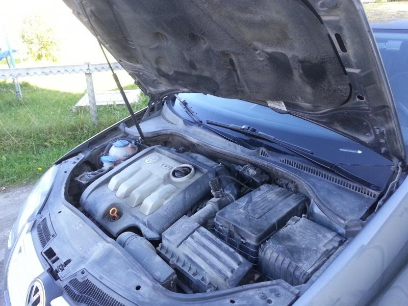

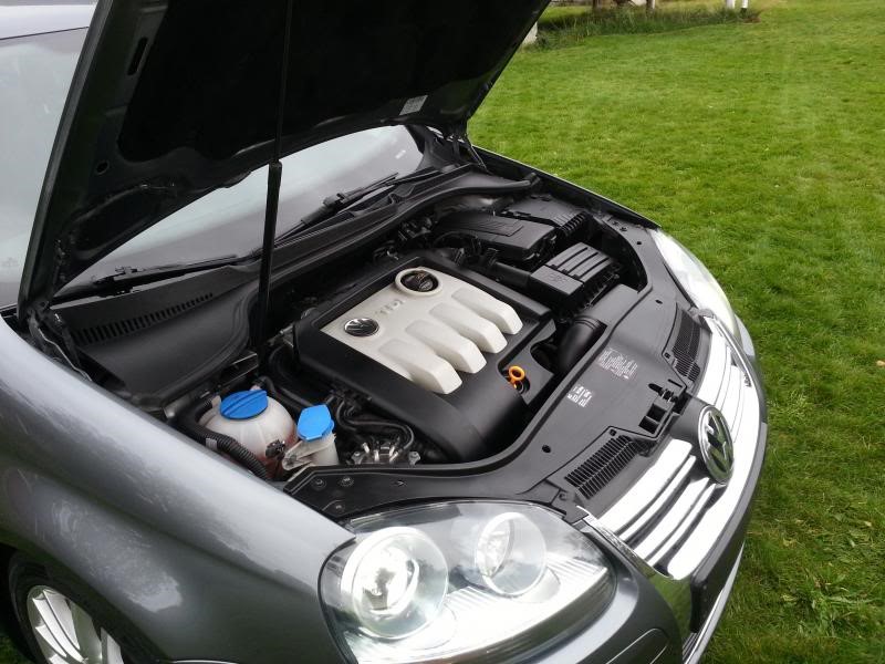

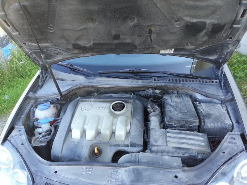

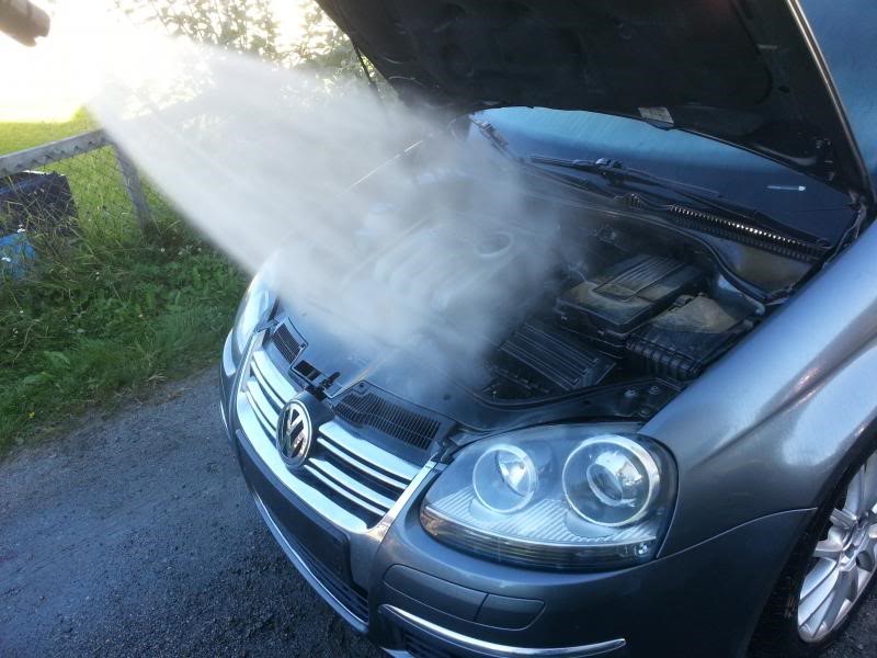

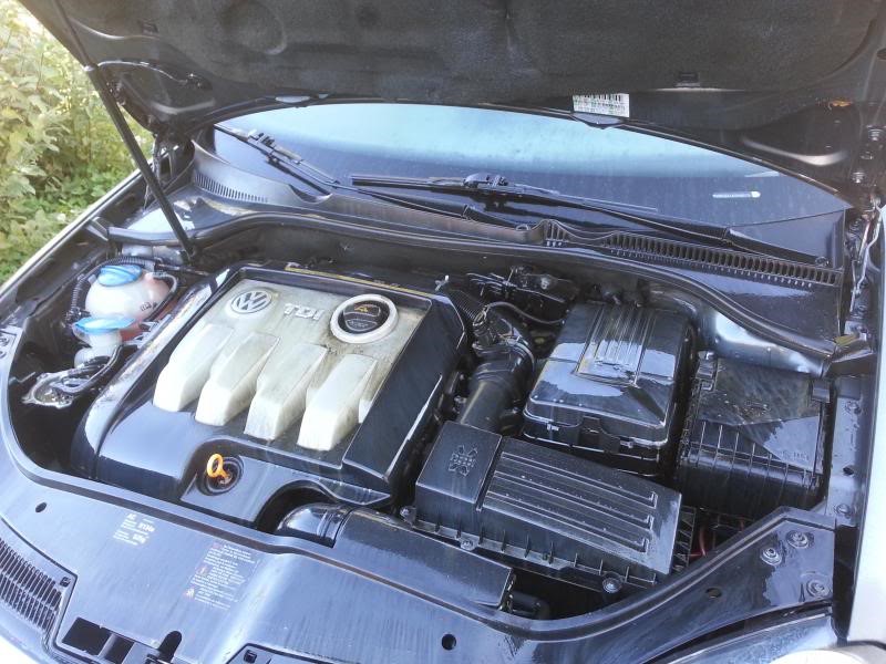

Mens lakken tørket ble motorrom tatt.
Mac Prickbort og BH Surfex HD ble påført og jobbet inn med kost her og.
Avspyling ble gjort på god avstand.

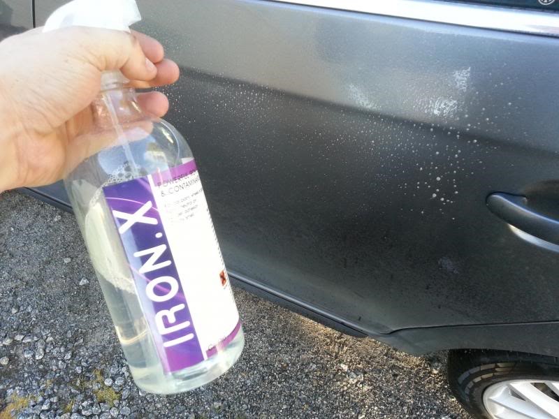

Når det var gjort stod Carpro IronX klar for tur.
Det var ganske varmt ute så når den begynte å tørke ble det påført en runde til slik at den fikk lang virketid.
Her var det mye å jobbe med.

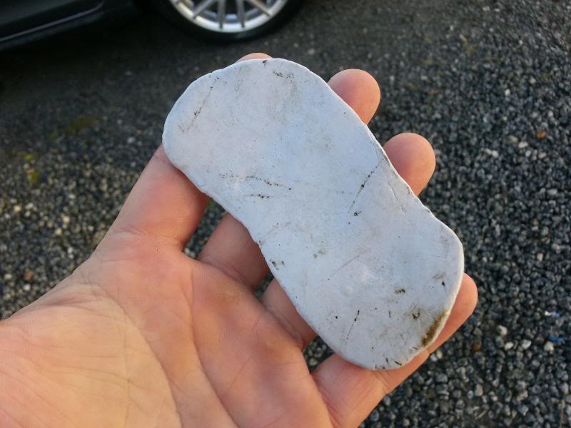

Etter vask ble bilen clayet, var ikke så mye som dukket opp i den.

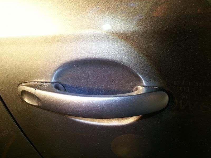

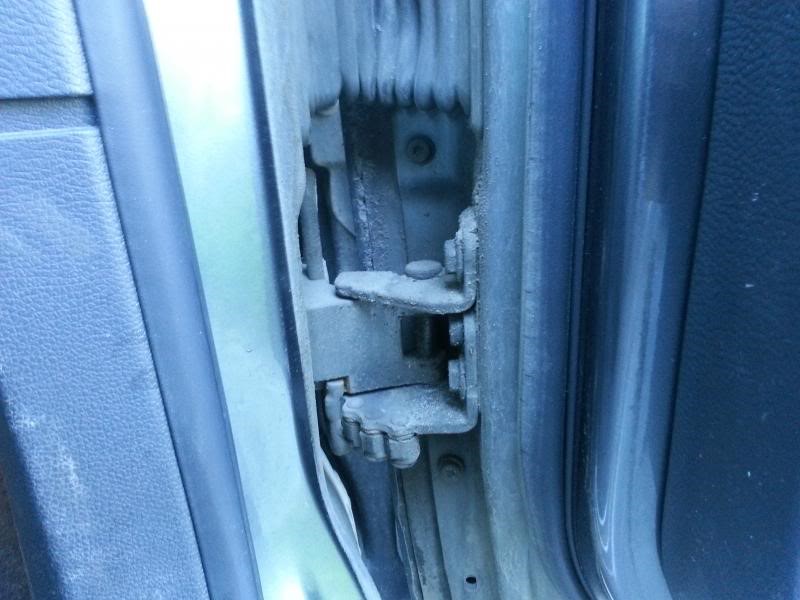

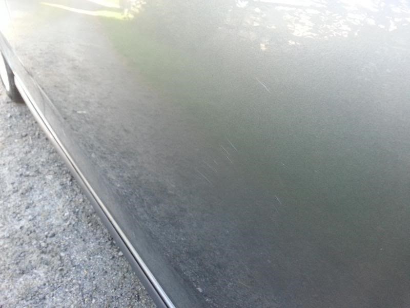

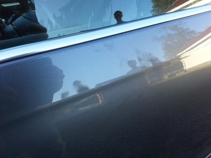

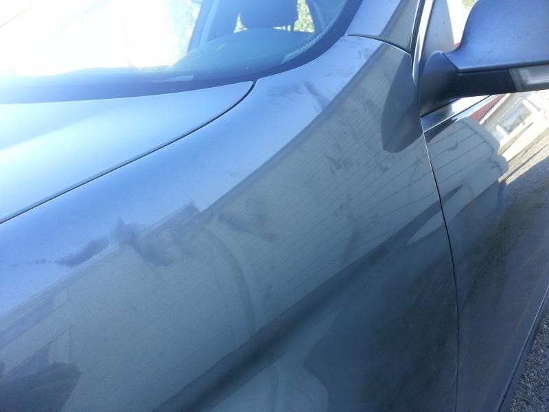

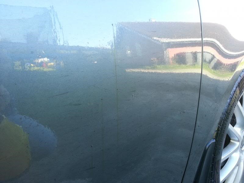

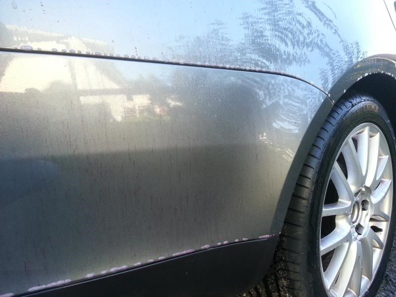

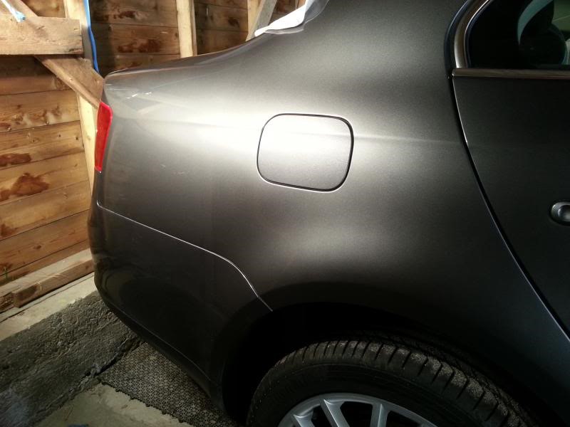

Så var det noen bilder av hva man hadde å jobbe med.

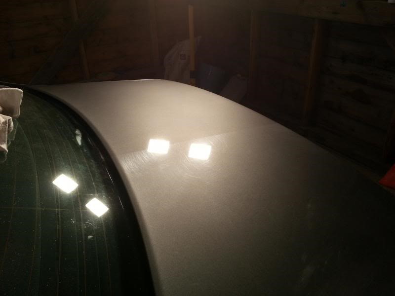

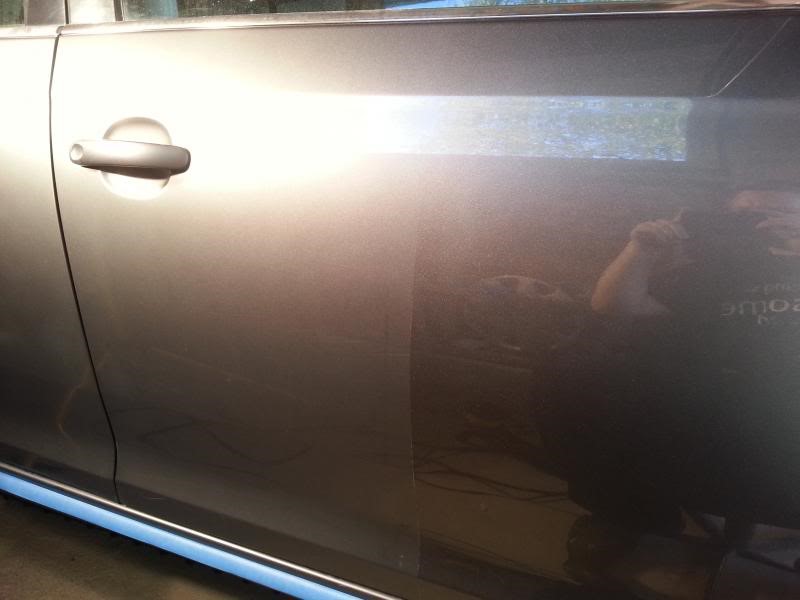

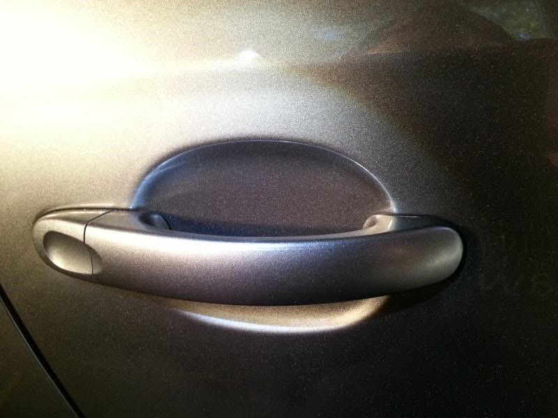

Som nevnt tiligere var det mye RDS, swirls og hand etsemerker i lakken.

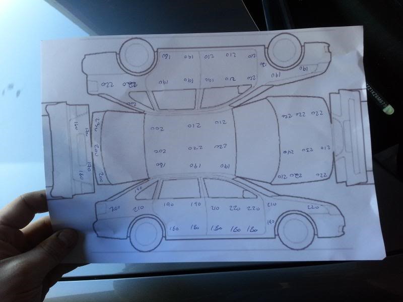

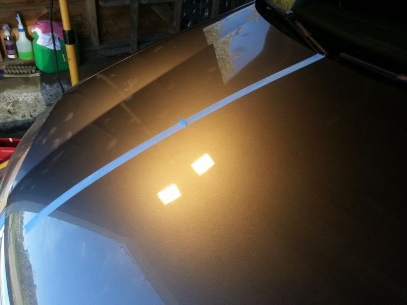

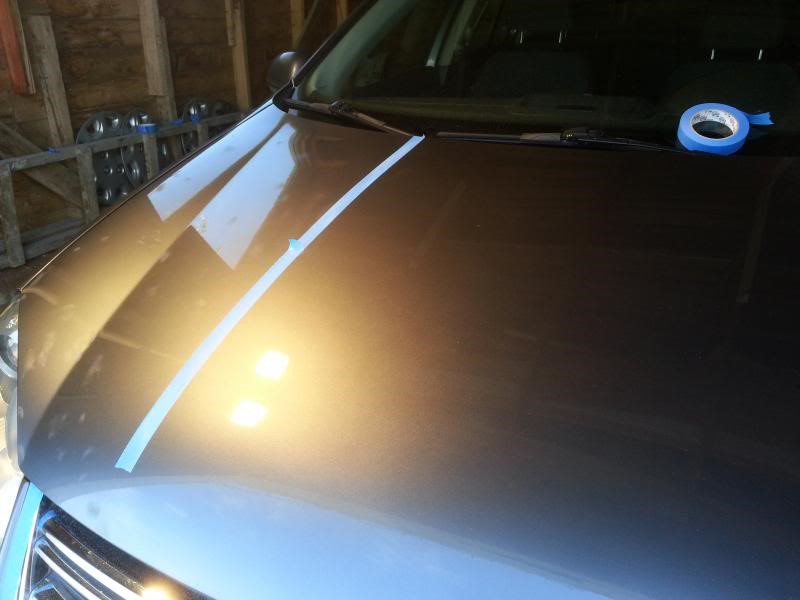

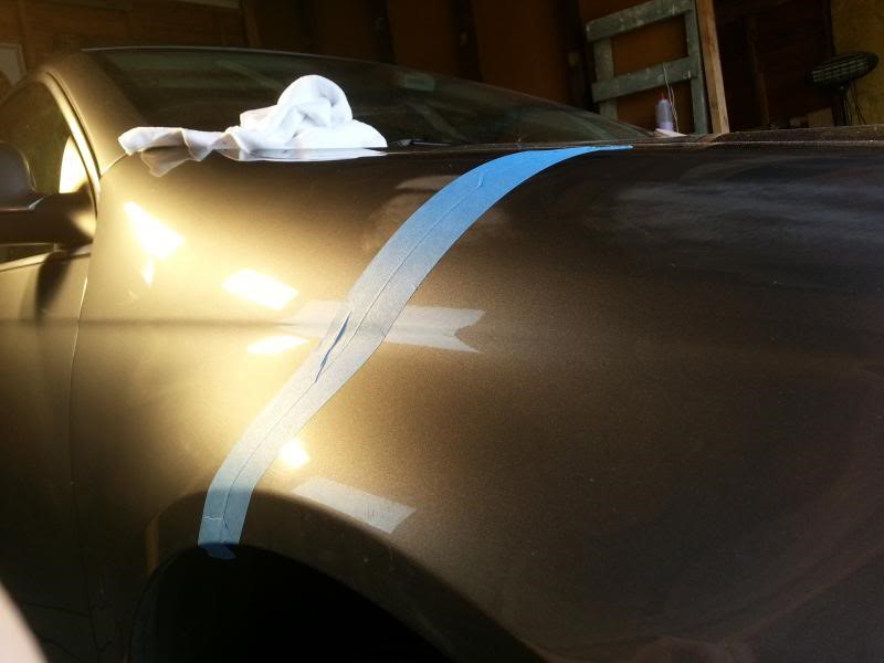

Kalibrerte lakkdybdemåleren og gikk en runde over bilen.

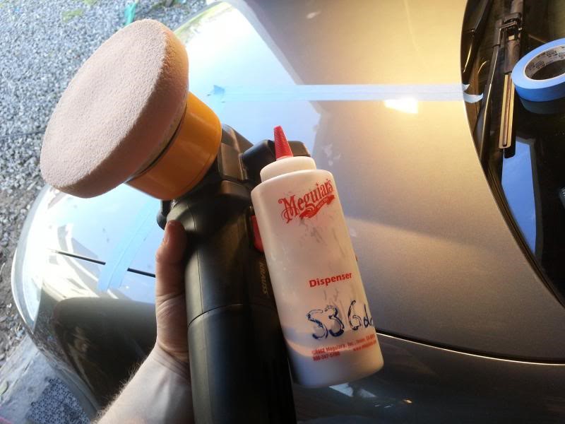

Laget et felt på panseret og kjørte en test.
Rett på Scholl consepts S03 og orange uber pad.
Lakken var knallhard!
Kjørte 2 runder per felt med 4pass i hver runde.
Bilder fra korrigeringen.
Kjørte bilen ut og spylte av alt støv fra jobben å inspiserte lakken, null hologrammer og flott finish.
Dermed ble det en meget omfattende 1-stegs jobb, men ble selv veldig fornøyd med resultatet.

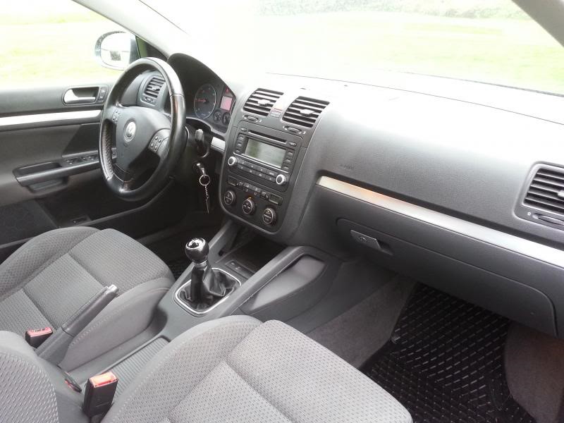

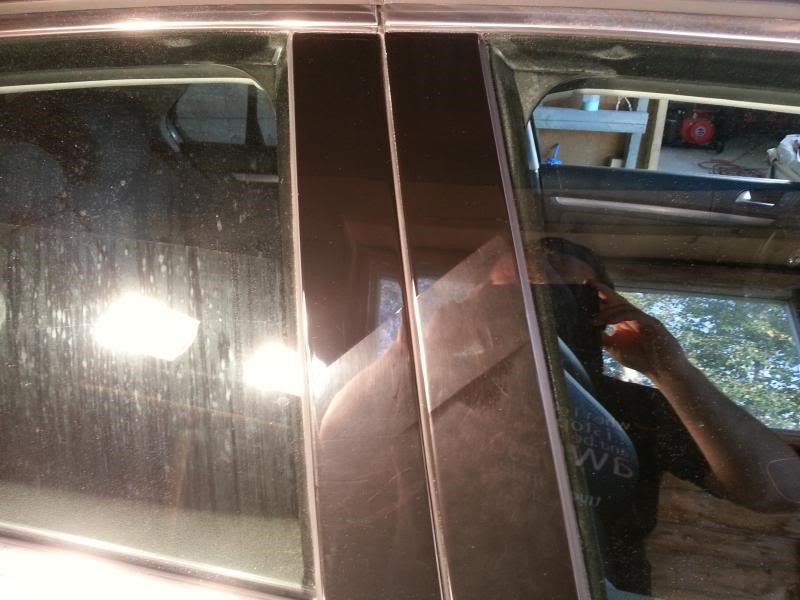

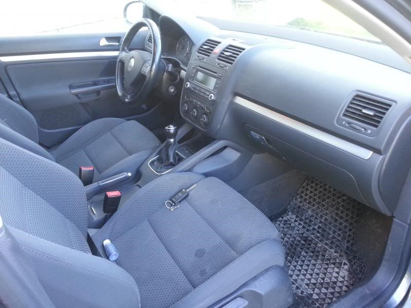

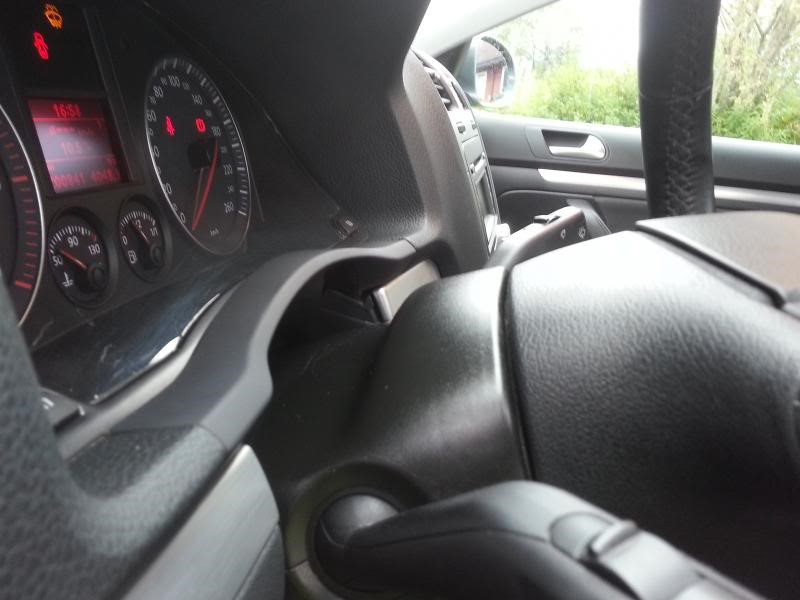

Begynte så innvendig i bilen, begynte med å vaske glass.
Lofritt papir og Scholl concepts ICE ble benyttet til jobben.
Siste ruten som ble tatt var bakvinduet, det ble tatt med en microfiberklut og samme produkt da jeg ble fri for papir.
Aldri i mitt liv sett så mye dritt på innsiden av et bilglass :)

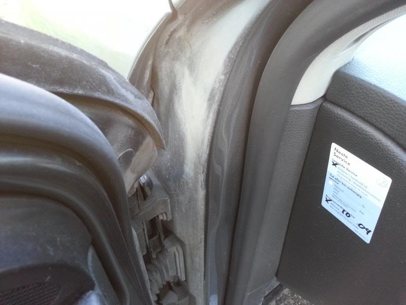

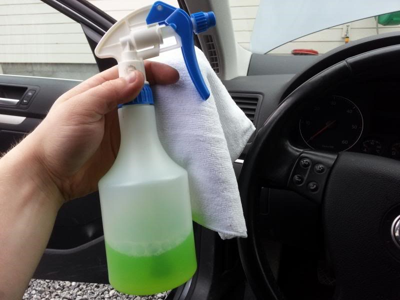

Vasket så over alt inni bilen med MF og CG Greenclean.
Etter vasken ble det en runde til med MF og Blankbil sin vinyl dressing.

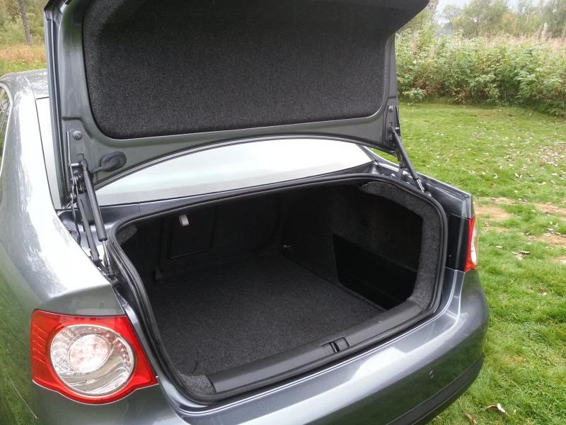

Gulvmattene ble vasket og gulv ble støvsugd til slutt.

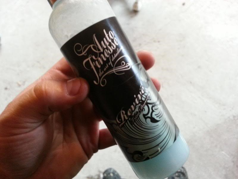

Alt under panser ble fornyet med Auto finesse revive.

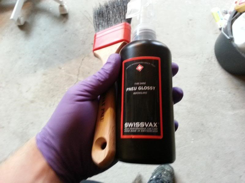

Dekksider med SV Pneu glossy.

Siste som ble gjort var å sette inn skiltrammer med polytrol, flerne oblater fra skiltene og sette di inn med SV Autobahn.

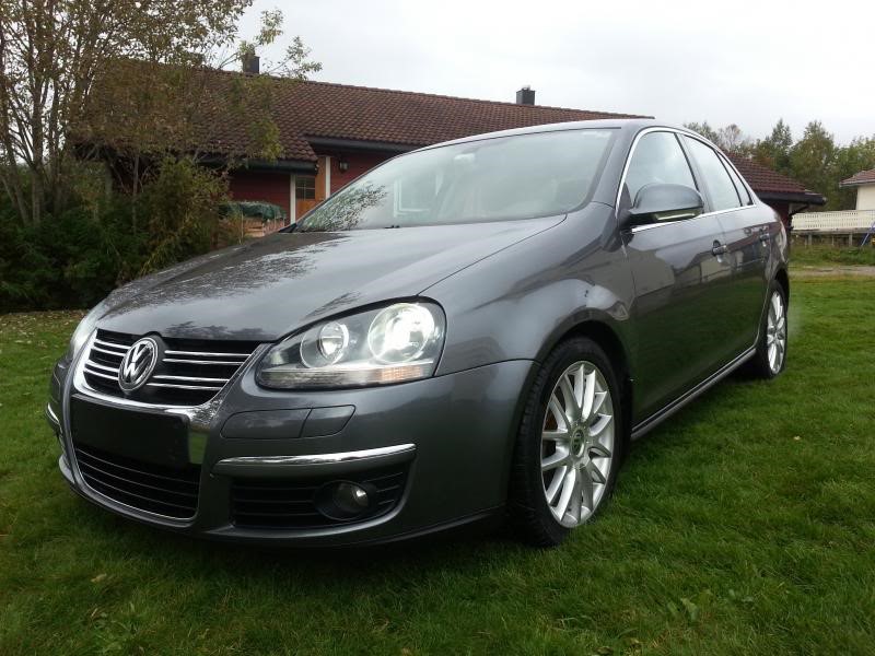

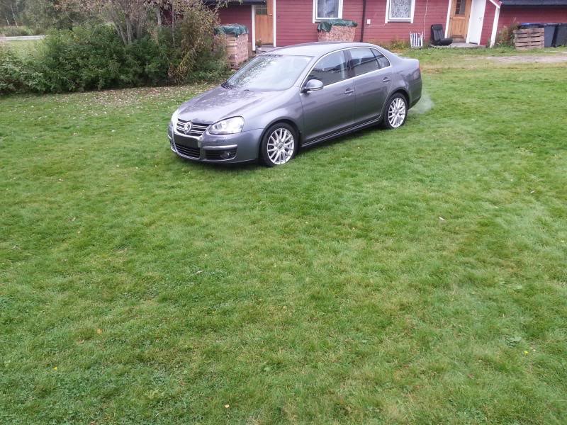

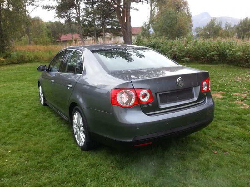

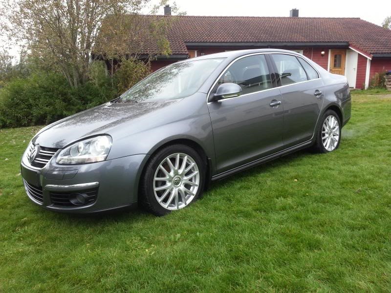

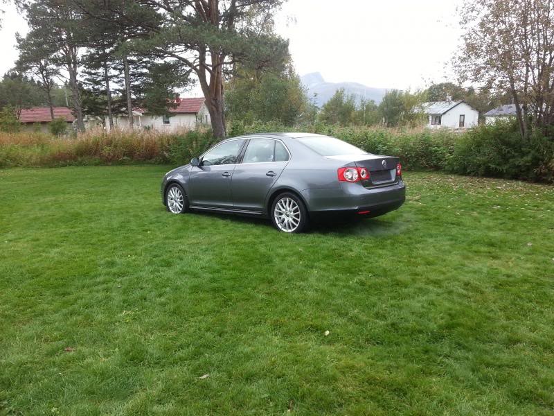

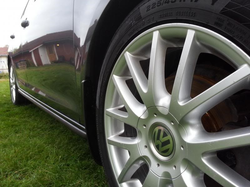

Så var det klart for bilder av den ferdige bilen.
Tidsforbuket ble oppmot 35timer så dette ble en lengre jobb en jeg hadde trodd.

1-stegs med Scholl S03?! Er det mulig altså? Trodde at S03 var såpass grovt at det var nødvendig med en runde til med noe finere? Nå er jo jeg nybegynner da, så spør mest av nysgjerrighet.
Uansett, Cred er gitt :thumbup:
Når sant skal sies trodde jeg og det samme, men tror det var den knallharde lakken på bilen som gjorde det mulig.
Siste pass på hvert panel ble kjørt uten noe press, holofritt resultat :D
Prøvde å kjøre med S30 på et felt men kunne ikke si at jeg så noe forskjell etter wipedown så valgte å gi meg med S03 :)
Supert resultat! Den bakruta var rett og slett like jævlig som resten av bilen! ;)
Takk, ja skulle nesten tro det var på utsiden jeg hadde vært å tørket med MF'en :D

Ganske sikker på at det er hologrammer etter S3, men at det ikke ble vasket grundig nok evt at gråfargen skjuler de forholdsvis godt. Har tatt en del tyskere med S3, og det blir lite hologrammer kontra mye annet, men aldri hologramfritt..
Du er nødt til å vaske med IPA eller lignende for å fjerne oljene etter S3, for de skjuler slikt bra..
johime(joakim)
Dask på lanken til mor :o
To tomler opp til deg :thumbs:
Haha :D
Tusen takk :)
Flott løft på denne her ja, så du bør få en økning i ukelønnen nå. ;)
Skal legge inn forslag om gjennopptak av ukelønn :lol:
Takk :)
Hjemmelaget ipa og scholl cf02 ble brukt til whipedown underveis for å kontrollere, samt at bilen fikk seg en runde med surfex til slutt for å få bort rester og oljer.
Klarte ikke se noen holos i sola eller med kraftig led lykt :)
Fikk naboen til å ta en kolosjekk ifall jeg overså noe, men har så ikke noe han heller.
Dukker det opp noen så får jeg ta en kjapp runde en annen gang med litt finere combo :D
