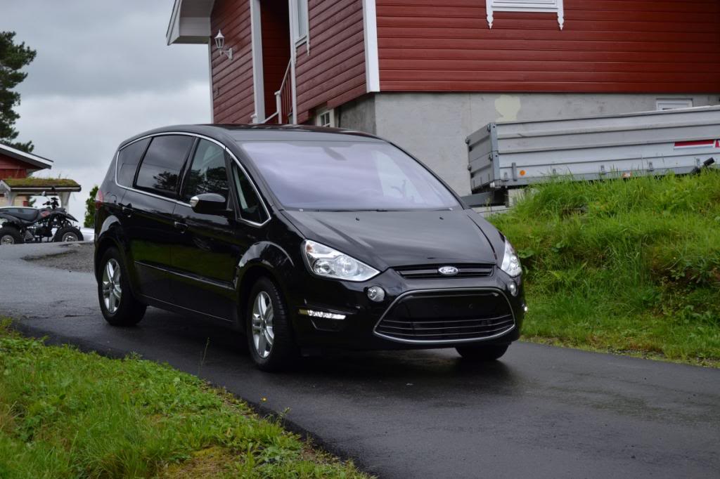

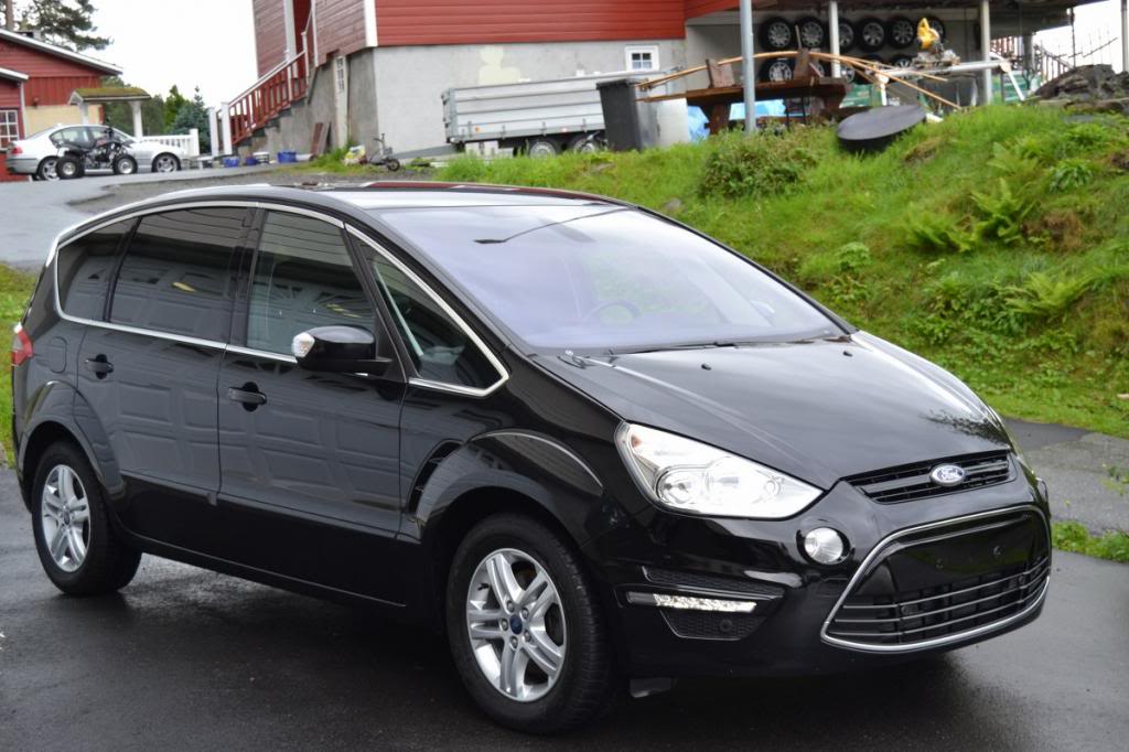

Fikk en henvendelse om eg kunne se om det var håp på å fjerne malingsflekker på denne Ford S-Max 2010 Panther Black. Han hadde vert på ferie på Østlandet og på ett eller annen tidspunkt fått påført betydelige mengder med malings flekker. Ba han ta seg en tur så eg fikk se på dette, prøvde et lite test om råde med meguiars clay bar mild, klarte å fjerne ene malings flekken etter mye gnikking, så her var det bare å bestille inn litt mer utvalg av clay bar. Avtalte nye tid uka etter for levering av bilen.

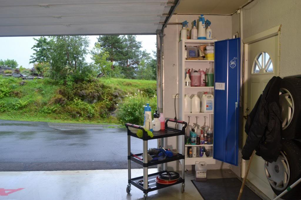

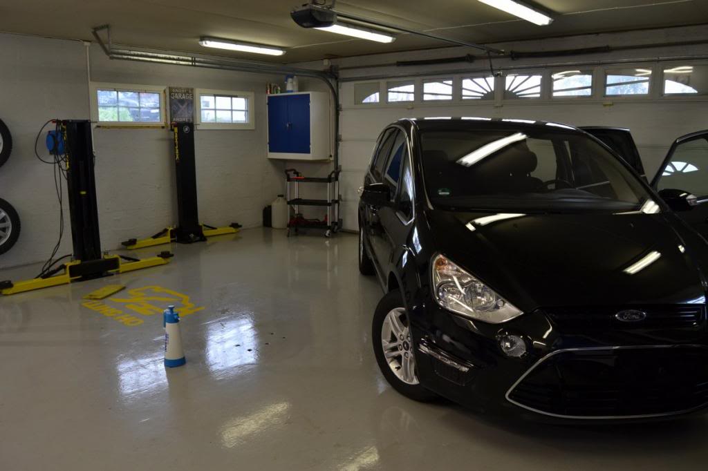

Da var bilen på plass
Klargjøring av vogna med forskjellige produkt.

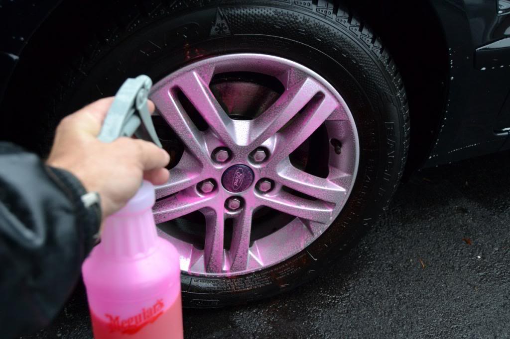

Vask:
  • vaskebøtter med gritguard
  • Swissvax svamper
  • liten og stor EZ detailer felg koster
  • felg kost
  • Surfex 1:5
  • Prickbort
  • P21S felgrens
  • Bilt Autofoam Blandet i beholder og justerte still skruen til passe tykkskum.
  • Grime reaper APC

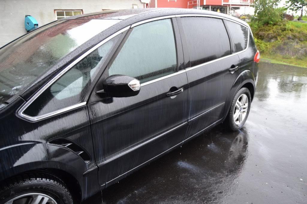

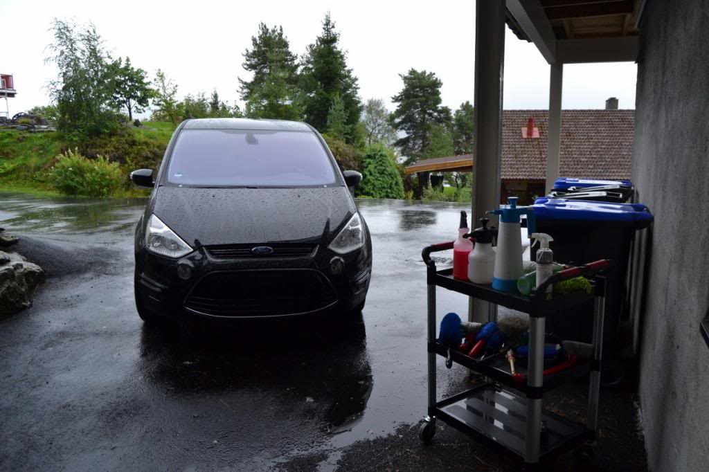

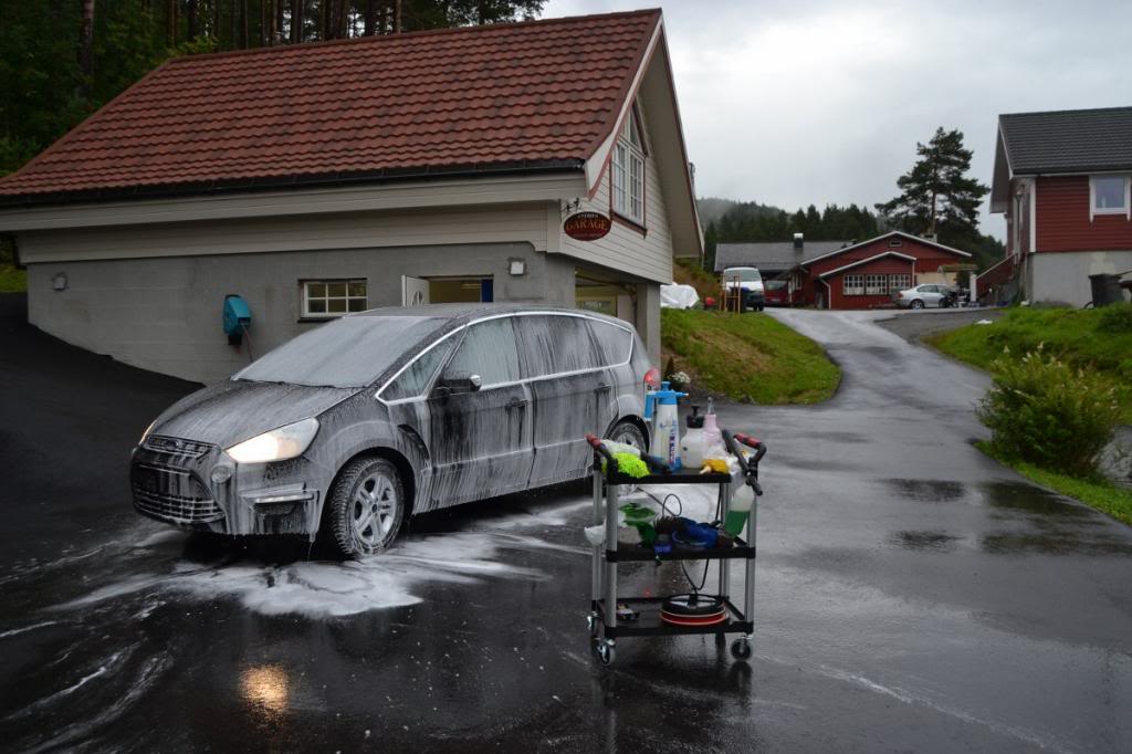

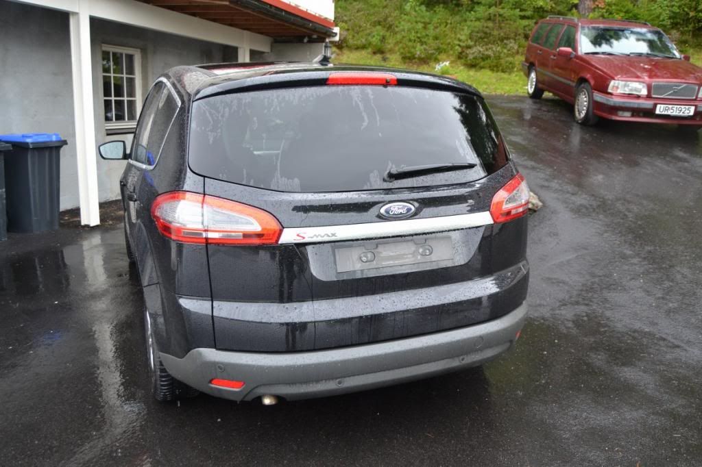

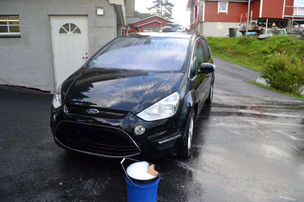

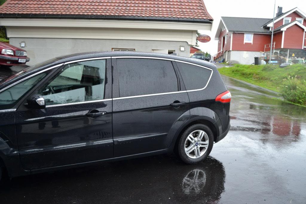

Bilen før vask, men så klart så måtte det jo regne i ett sett så vanskelig å få noen bilder av tilstanden.
Ja da var det bare å få tralla ut og under tak hehe

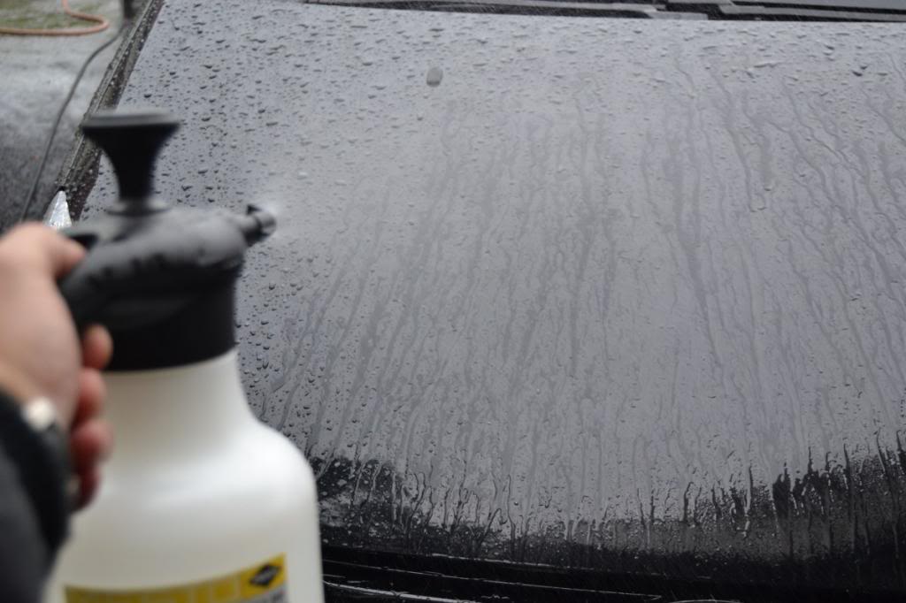

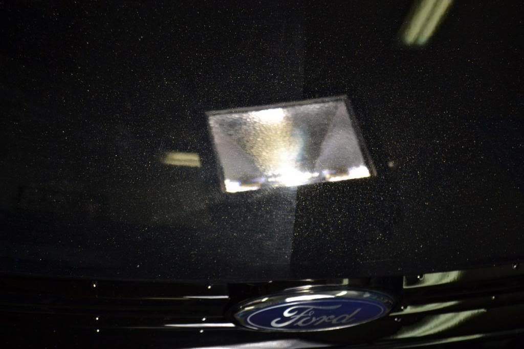

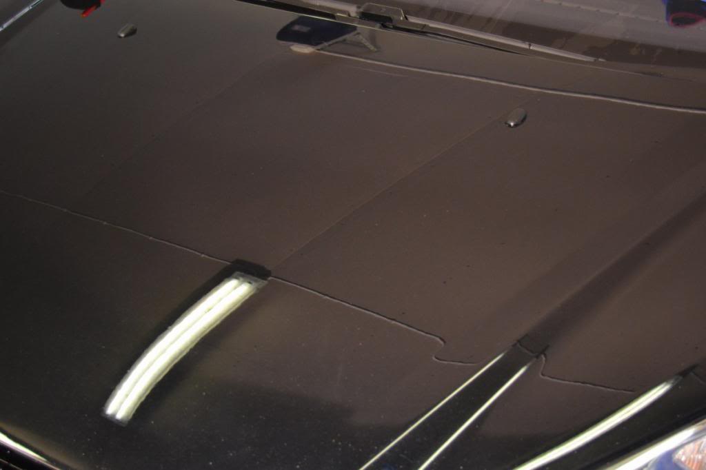

Prickbort fikk ligge på/regne vekk i 10 min, lite gunstig burde vert på tørr bil men men veret kan man dessverre ikke styre så man får gjøre det beste utav det :)

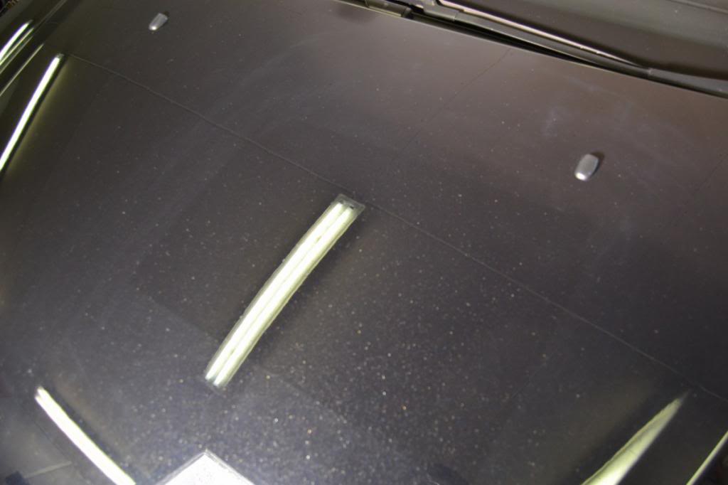

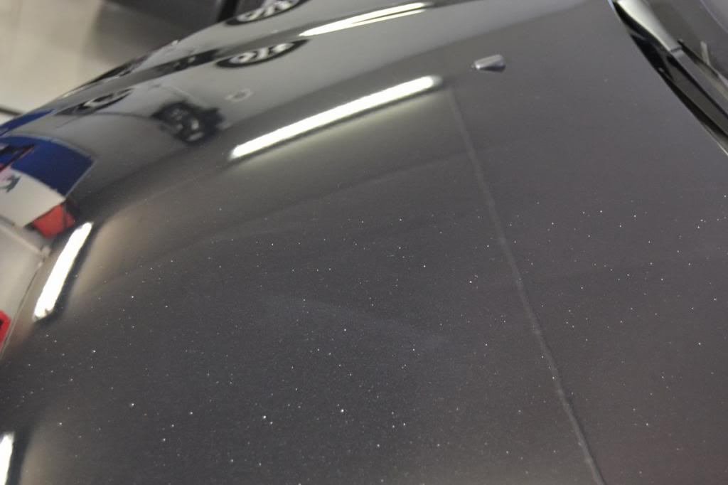

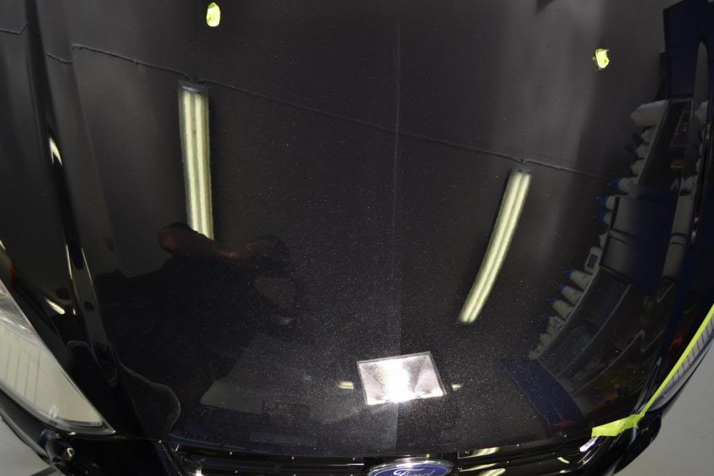

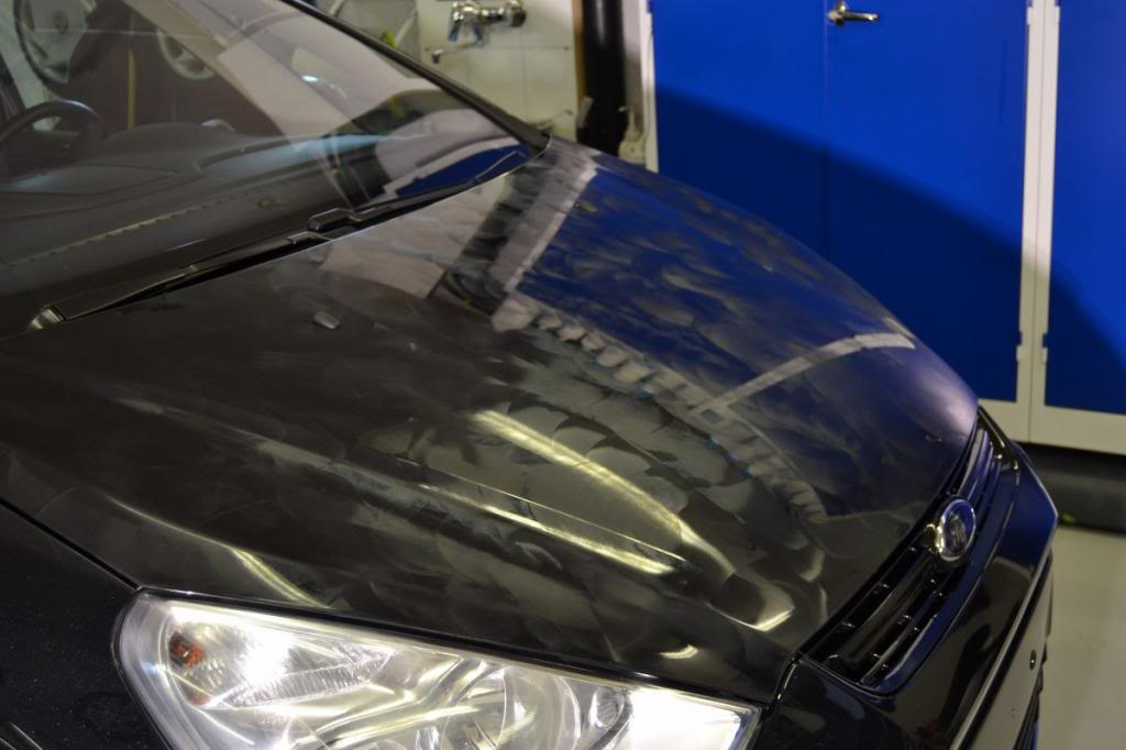

Ja man kan lett sjå malingsflekkene på panseret.
Så vart bilen HT vasket og ei ny runde med Surfex 1:5 som fikk virke i 10 min før den vart toppa med rein autofoam og nye 15 min virke tid. Samtidig så vart felgane spraya med P21 power gel.

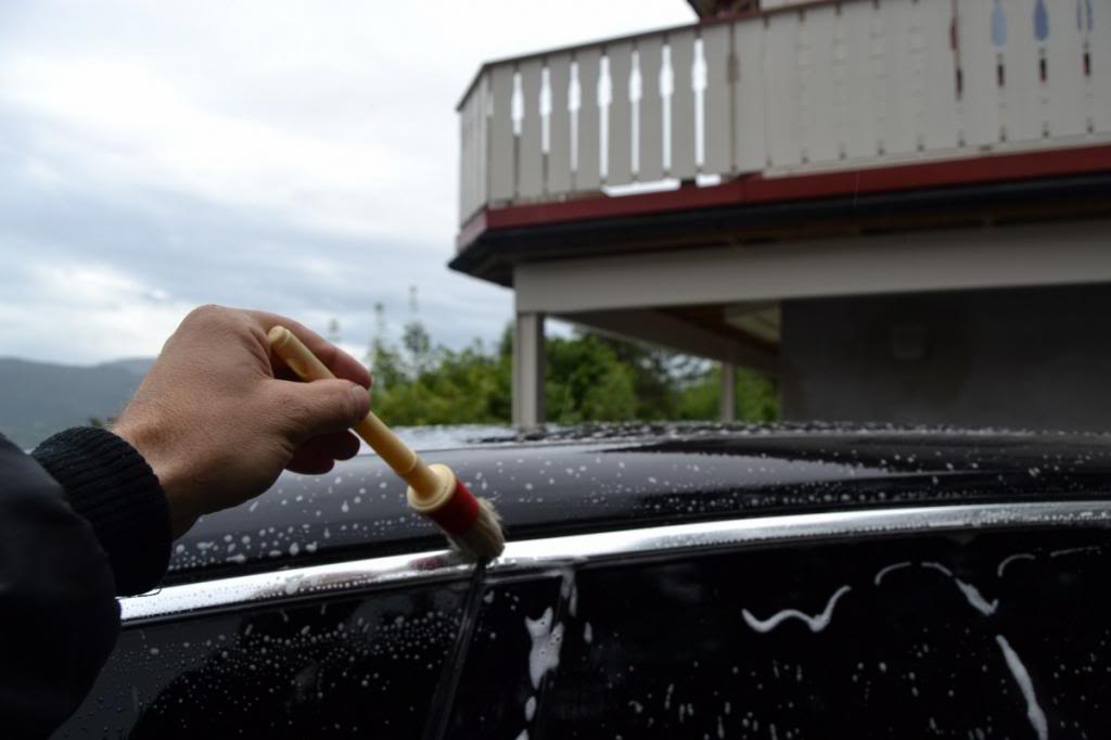

Når dette sto å fikk virke så vasket eg felgane med diverse felg børster.
Detailer kost mellom sprekker og div.

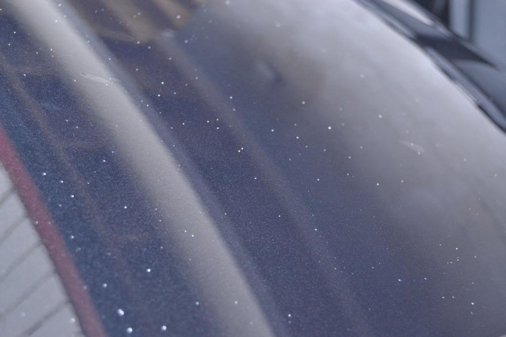

En del malings flekker på taket også.
Så var det berørings vask bøtta vart mikset med Grime reaper APC
Må lage litt skum for best gli ved berørings vask
Mye malings flekker rundt hele bilen, men panser og tak var verst.

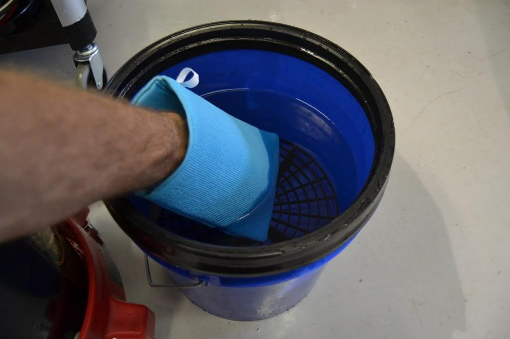

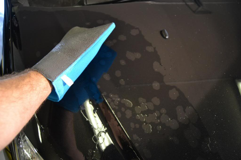

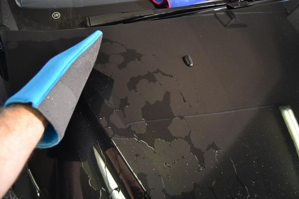

Planen var å teste dei ny innkjøpte Nanoskin Autoscrub Wash Mitt (Fin=blå Medium=gul)
Så da fant eg frem to bøtter, den eine vart fylt med rent vann den andre vart fylt med 10L og mixet 1:60 med ONR som clay lubricant. (ser i etterkant at det hadde vert rikeleg nokk med 5 liter)

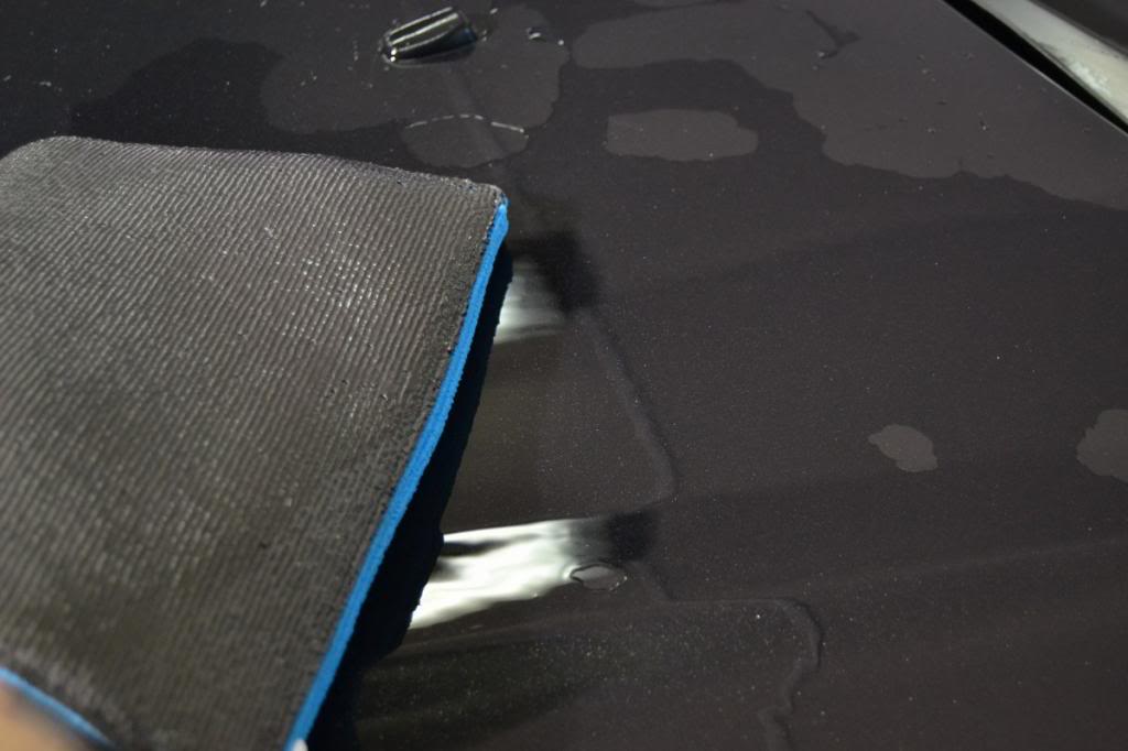

Starta med den fine grade som først blir skylt i den reine bøtta og so over i den andre for gli før den skal brukes på bilen
Du kan lett vri handa slik at du drar utover lubrication før du så vrir handa over og starter med å claye.
50/50 fjerning av malingsflekker
Venstre side fjernet
Tørket over kvart panel for inspeksjon og tok ekstra runder der det var nødvendig, somme løsnet lett menst andre måtte jobbes en del med, vart en del marring i lakken på dei plassane men det var eg klar over det ville bli. Vasket og påførte ny lube ofte på hansken i bøttene. Virker som lakken er litt myk så holt meg til Fine Grade hansken.
Panseret ferdig.
På støtfangeren viste det seg at det ikke var alle flekkane som var maling men stein sprut og kvit grunning under.
Slik jobba eg meg rundt hele bilen og vart kjempe fornøgd med å klare å fjerne malingen.

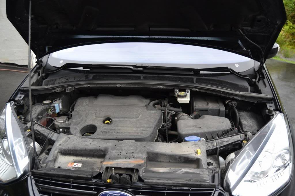

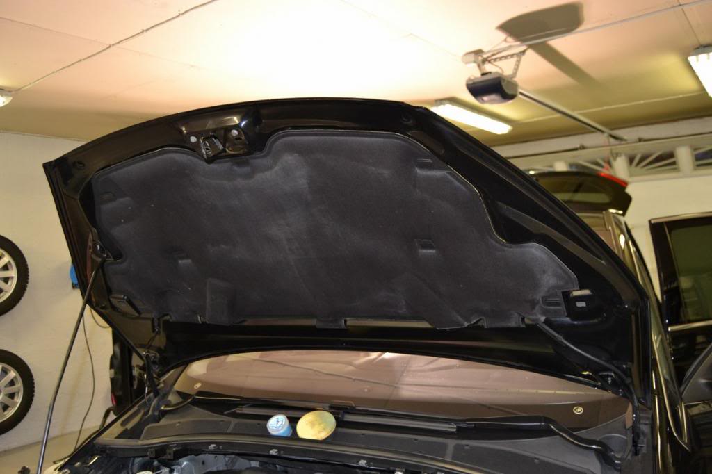

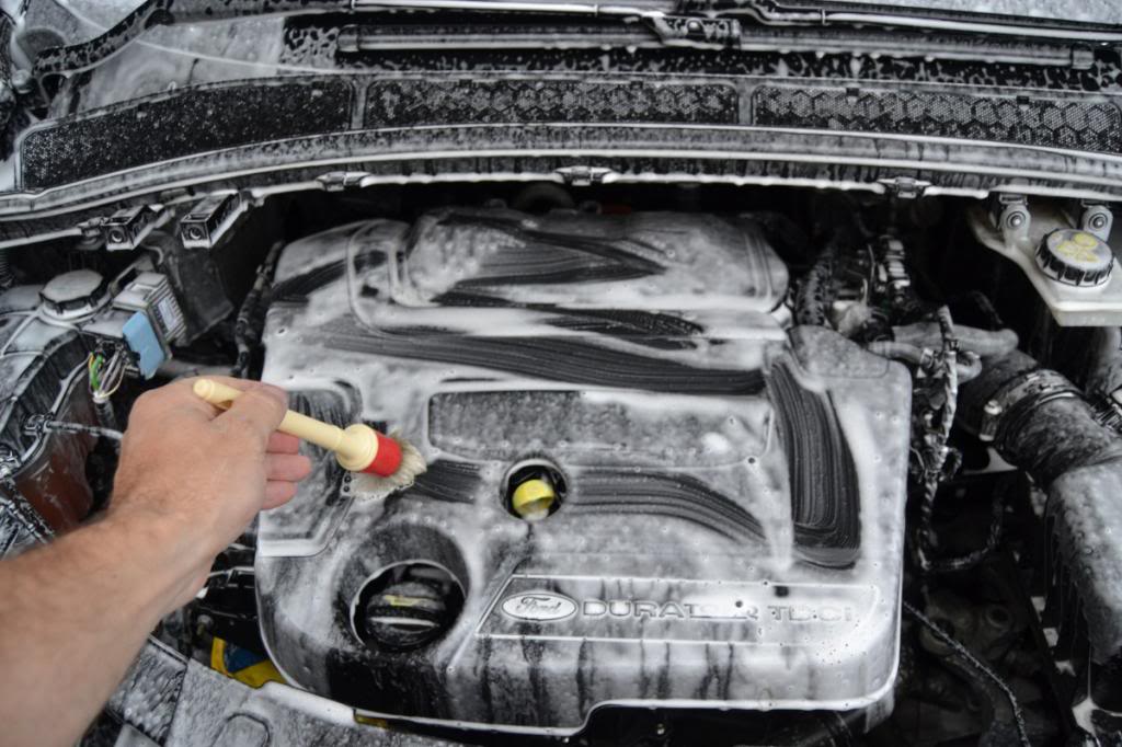

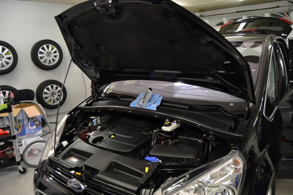

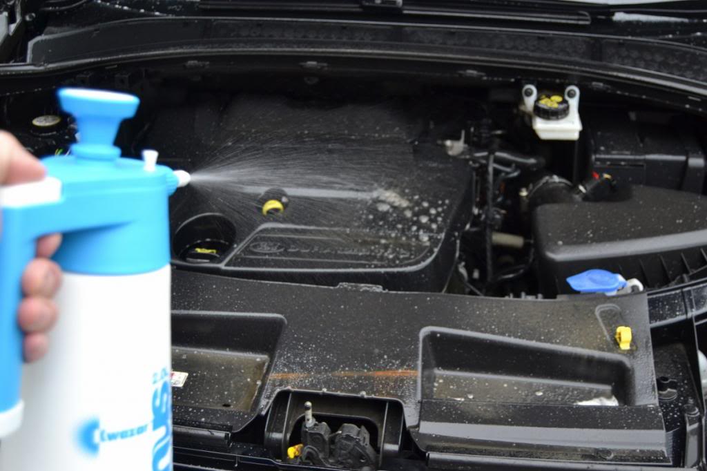

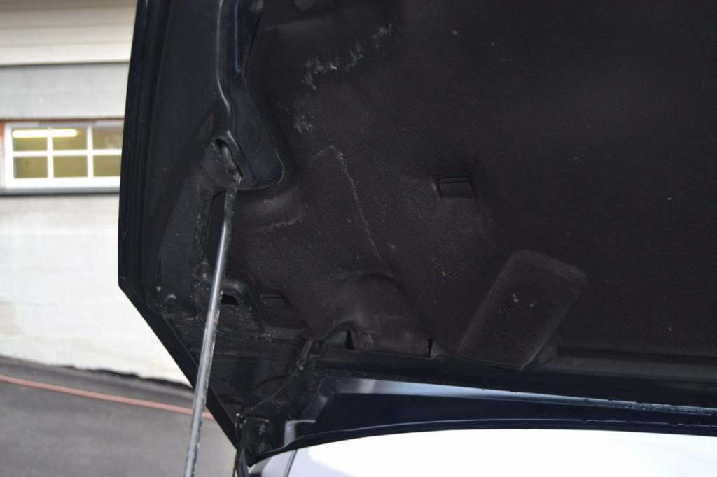

Så vart bilen kjørt ut for ny avspyling ,så i samme slengen så tenkte eg å ta en motor vask.
Surfex toppa med autofoam som så vart jobba inn med kost før av spyling , dynamoen vart dekt til med plast
HT vasket motorrom med god avstand, etter det vart bilen starta og lot den stå å gå i en time mens eg vaska og tørka reste av bilen

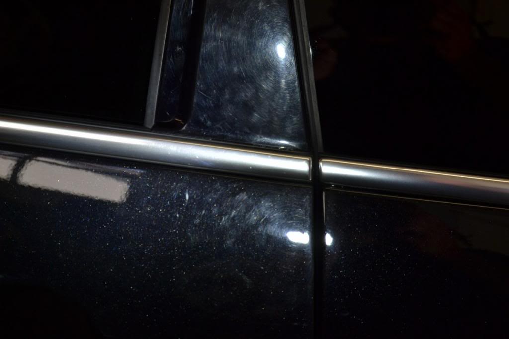

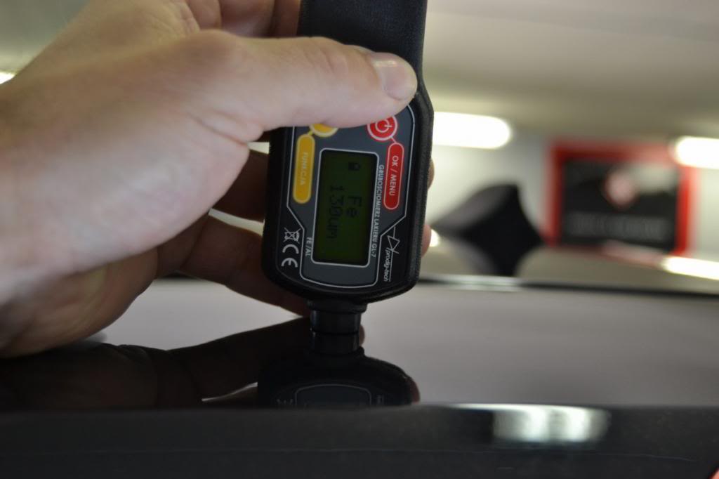

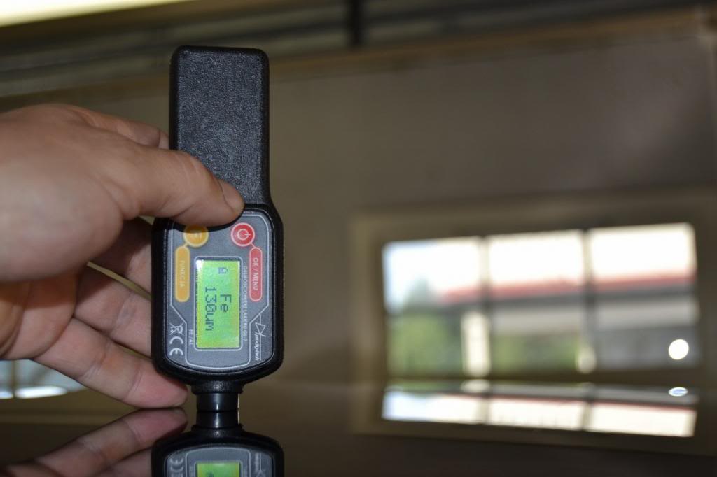

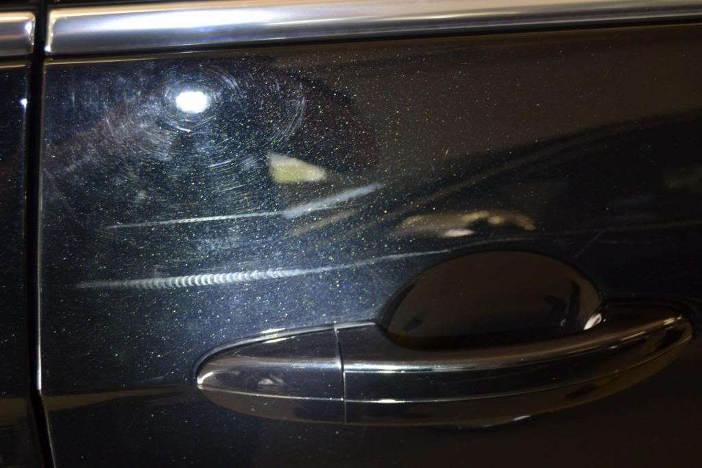

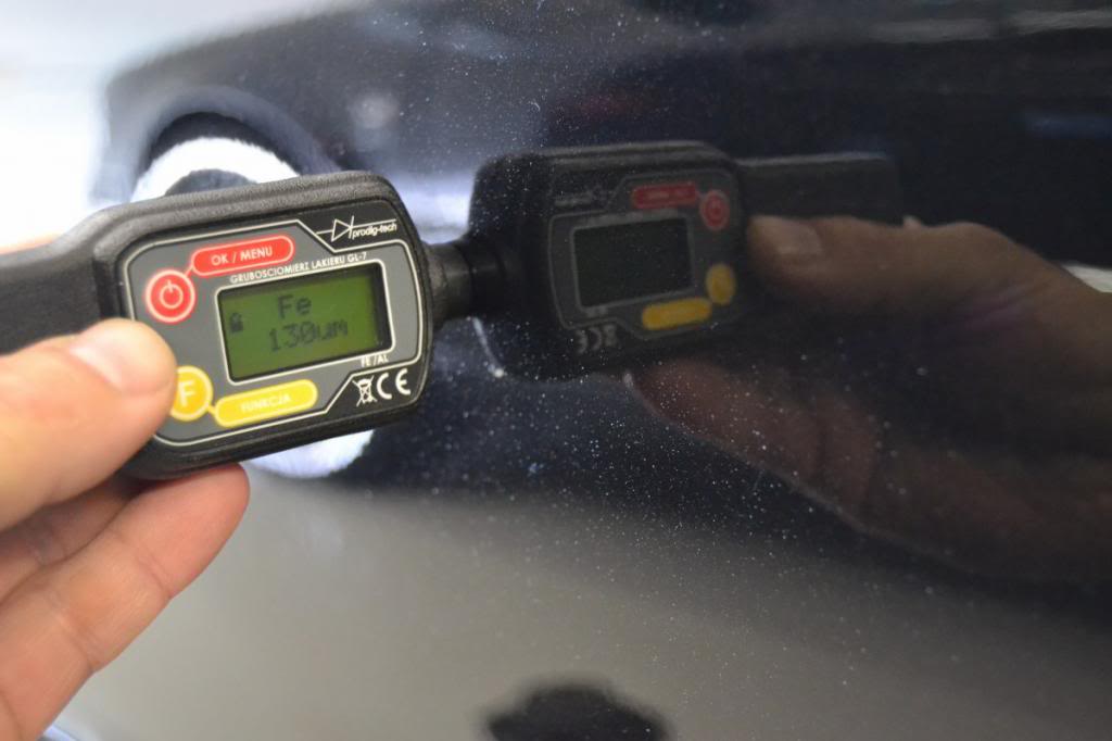

Så vart det inn i garasjen for litt inspeksjon av lakktykkelse, original lakk på helebilen og ok verdier rundtom
Litt tilstandsbilder av lakk.
Litt marringa av clayingen.

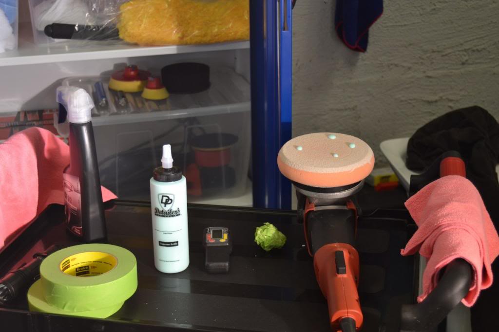

korrigering:
  • Scholl produkter
  • lilla og oransje spot pads
  • S17+
  • S30+
  • CF02 kontroll spray
  • Kestrel das 6 pro med spot pad
  • Flex Da
  • Masse fiberkluter

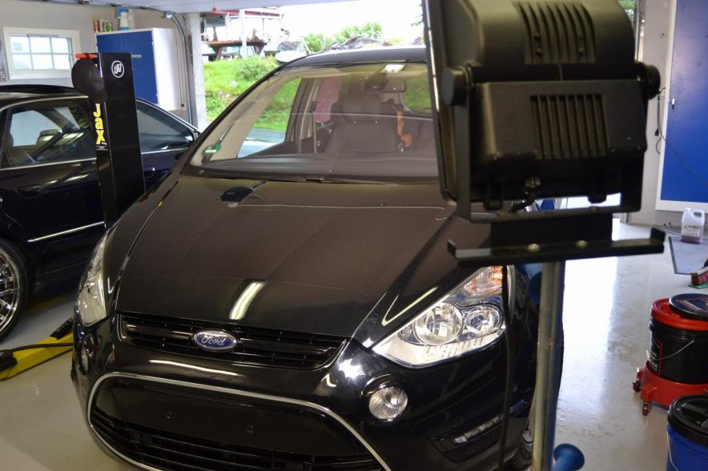

  • LEG Illiumination Profesjonell Metalhalogen arbeidslampe

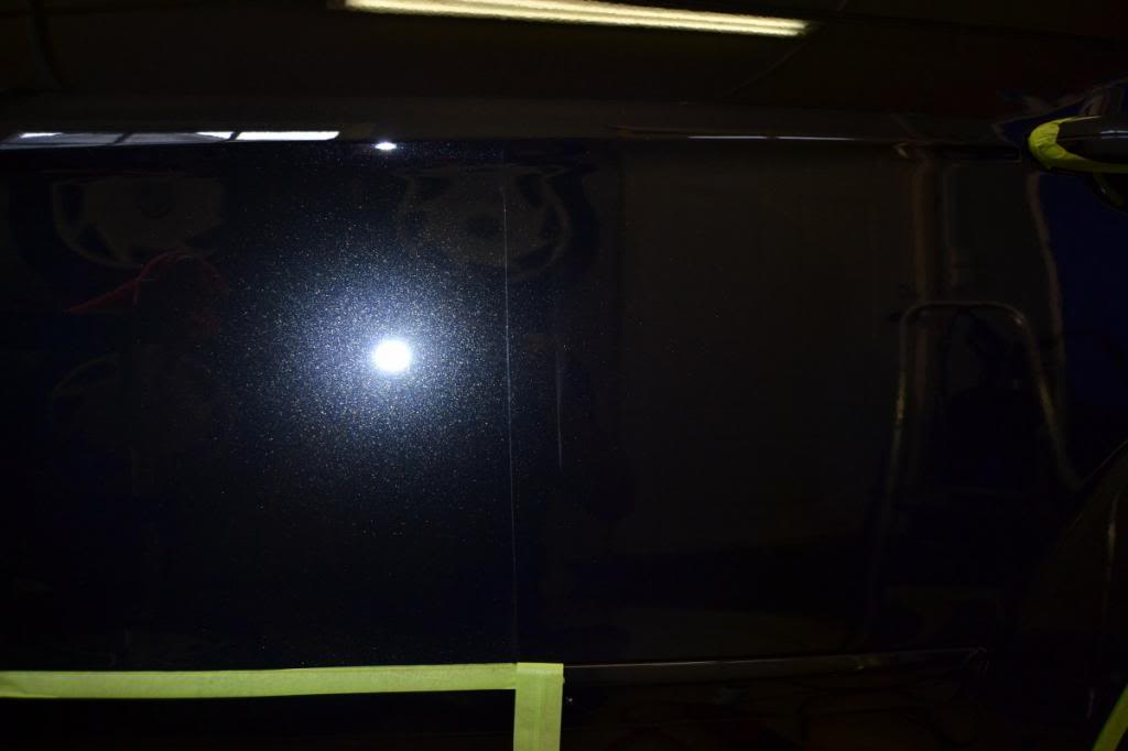

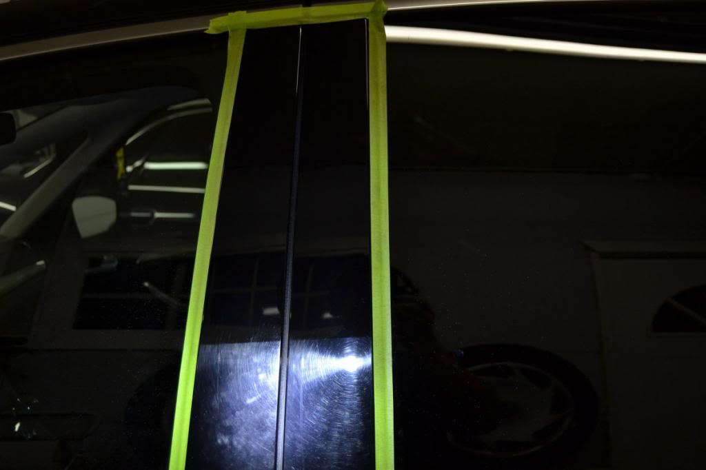

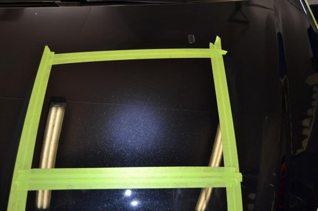

Kombo testing av scholl denne gangen, siden det virker som en myk lakk så gikk eg rett på S30+ og oransje pad med flex da. Spredde på 1 så rett opp på 6 med mye press, 4-5 pass så 2 med medium press og så 2-3 pass med hastighet 3-4 med ingen ingen press. Dette ga et meget fint resultat og det tok det meste av swirl , der det var mer RDS måtte eg gjøre samme prosedyre over til ønsket resultat, prøvde å gå opp til S17+ med samme pute men fikk langt i fra samme resultat og det vart mye verre å buffe av produktet etter kjøring, pågrunn av den myke lakken. Dette tok litt tid men spiller ingen rolle bare eg får et bra resultat :)
Sjekke resulatat CF 02 wipe down
Kjøpt inn noen nye dispenser flasker for å slippe dissa store flaskene, en drømm å påføre normale dotter på padden, koffor har ej ikke kjøpt dette før hehe.
Litt forskjellige bilder etter vert som eg dura på med poleringen.

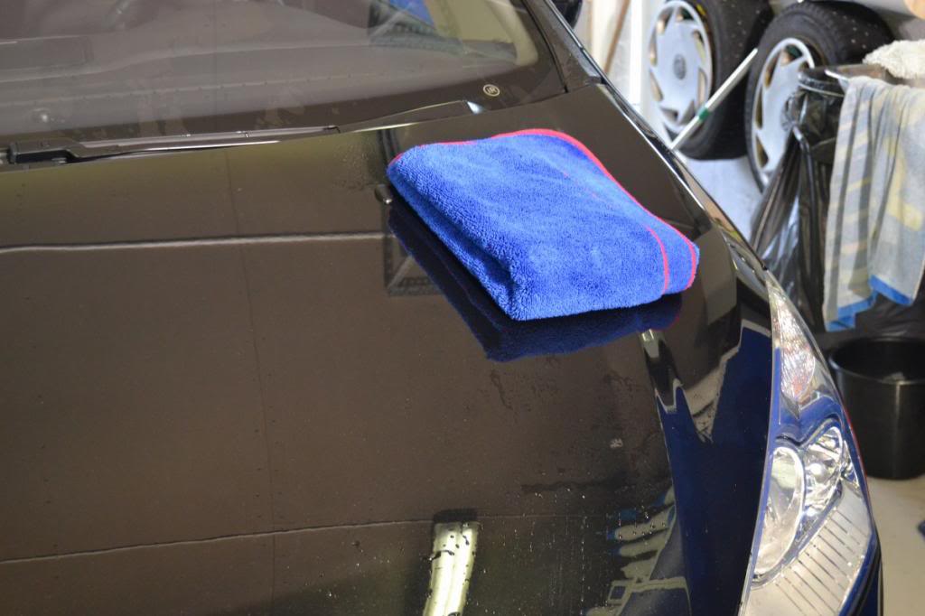

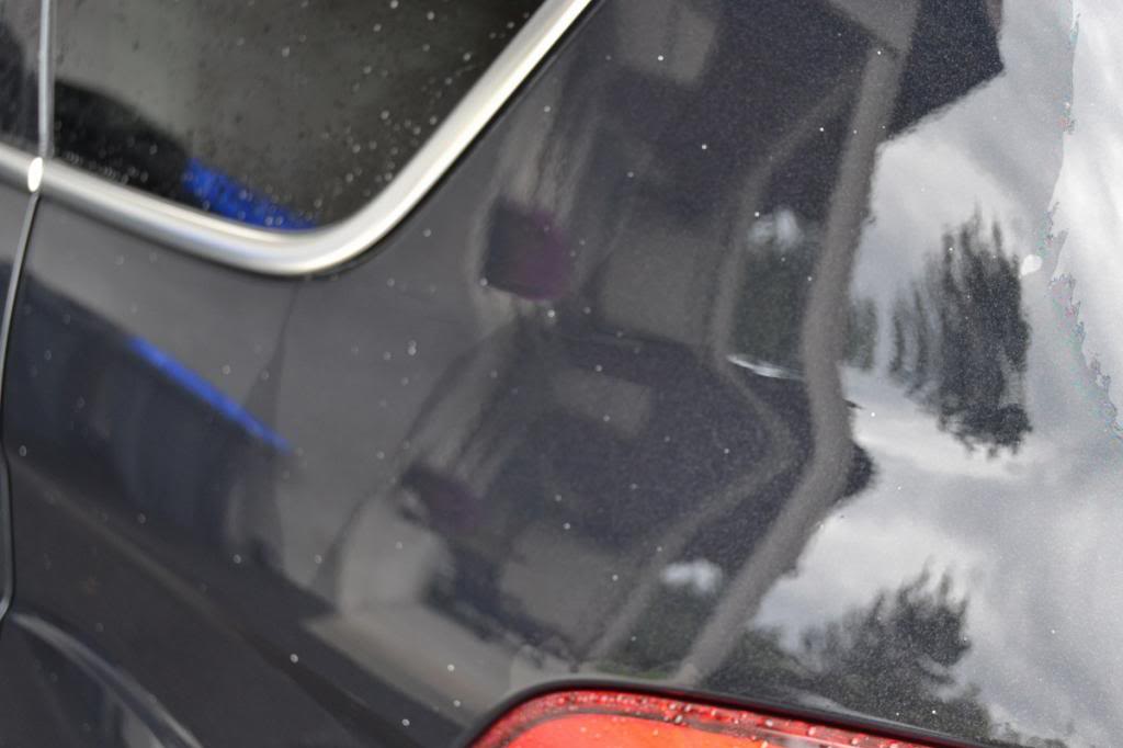

Jaggu var det Sol ute :) så tok wipe down av panseret og rygga bilen ut for sjekk av holos etc.

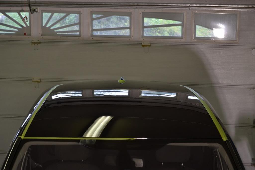

Da var det taket sin tur, jaggu ei stor flate det der og ikke så enkelt å komme til, brukte ei lita 2 stegs gardin trapp, da vart det passe arbeids høgde. Tok taket før sidene på bilen siden du lett kan komme borti dørene når du jobber og strekker deg slik innover taket.
Ferdig polert tak.
Bytta pad ofte, sprayet med surfex og lot dem ligge i vasken ei stund før dem vart skylt og lagt til tørk.

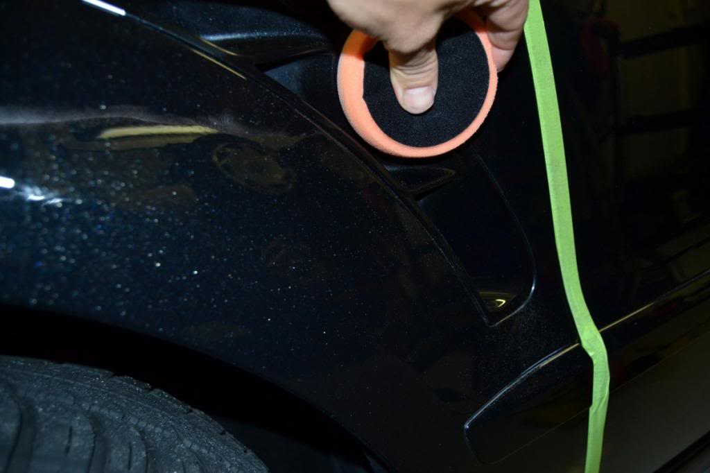

På litt kronglette plasser og noe RDS så brukte eg lilla spot pad med S17+ og oransj pad med S30+ o med kestrel DA pro maskinen.
Litt bilder av korrigeringen underveis i prosessen :)

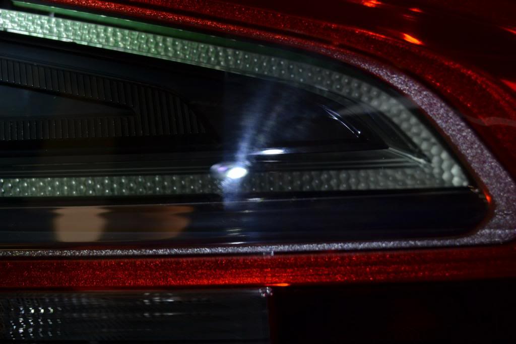

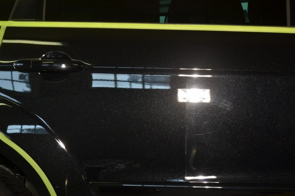

Baklykter 50/50

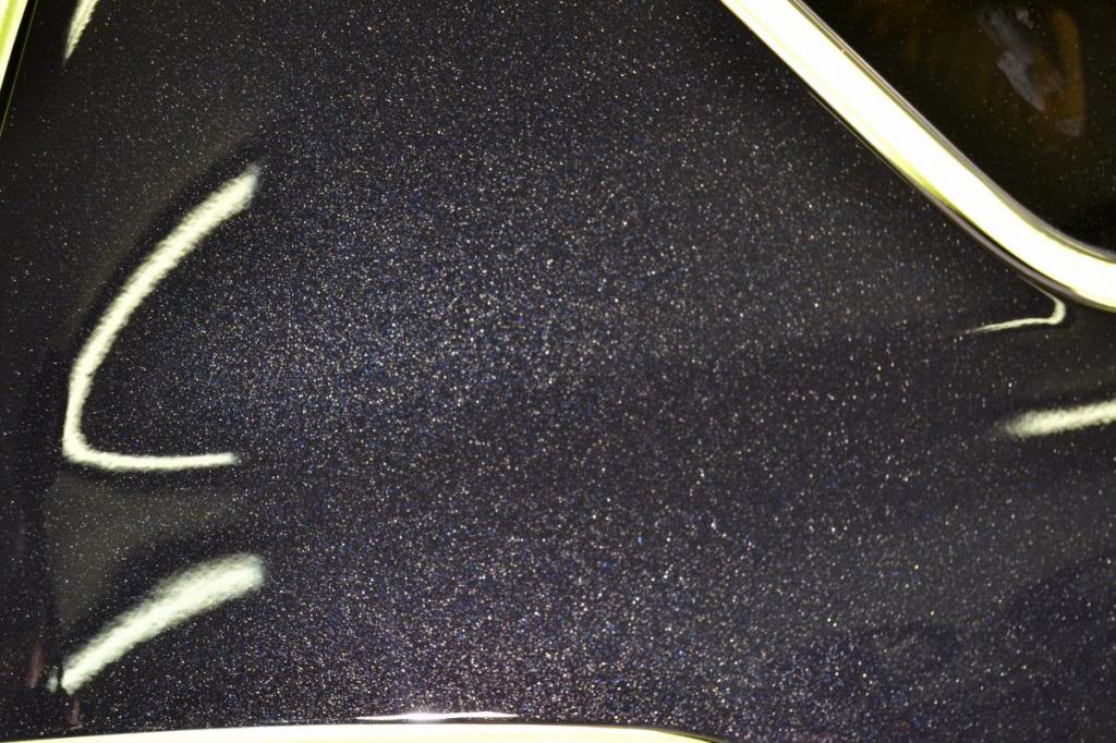

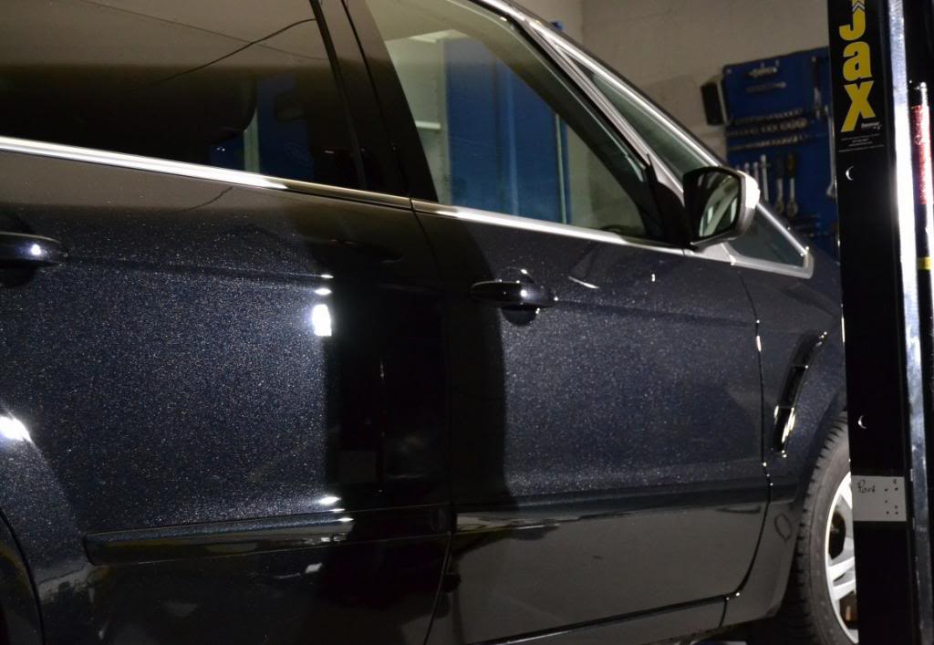

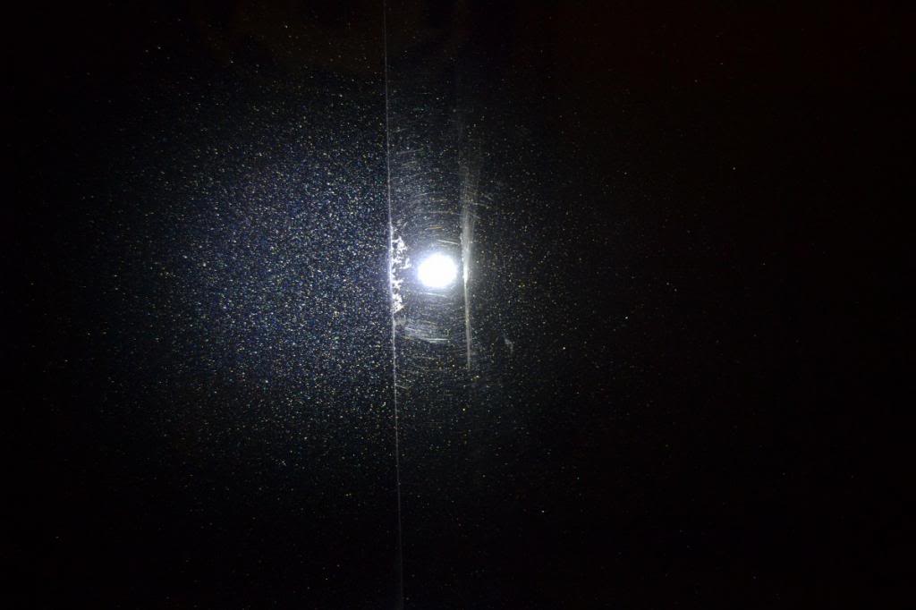

Mye flakes i denne lakken her når lyset skinner i rette retningen :)
Litt flere 50/50 bilder :)
Dørene ferdig.
Da vart bilen kjørt ut for wipe down og fjerning av polish rester. Surfex 1:5 som fikk stå 10 min før eg toppa den med Autofoam.
Så vart det en runde med berøringsvask.
Bilen vart så tørket før inspeksjon etter kjørespor eller holos, dette så meget bra ut :)

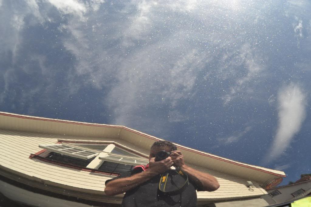

Måtte nesten ta noen bilder av flakes i lakken når eg satte arbeids lampa i rette retningen :)

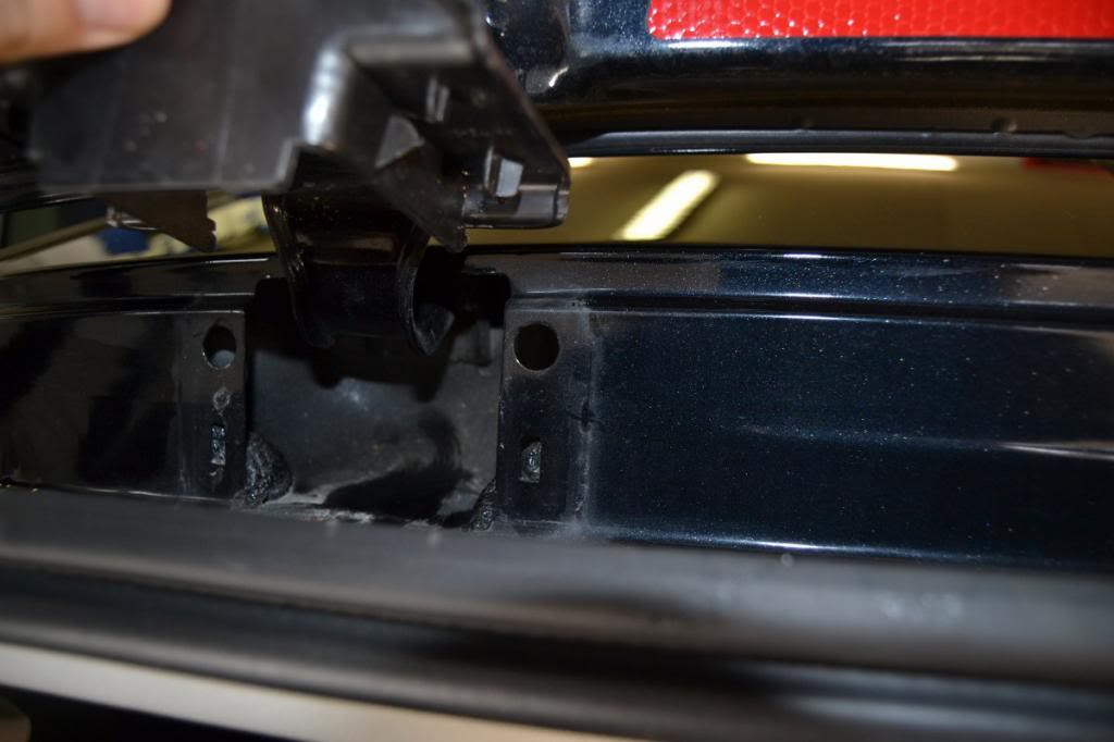

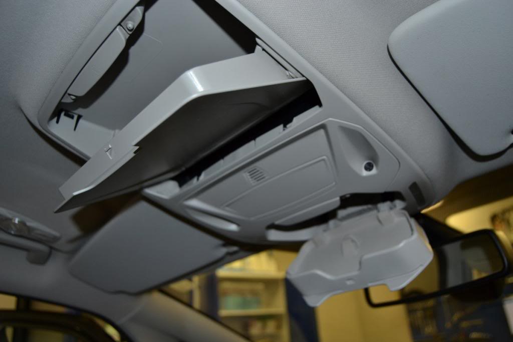

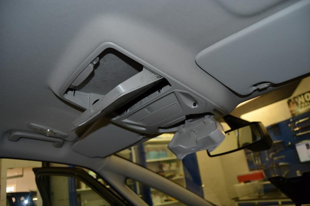

Nei dette vart litt for trangt, løsnet 5 skruer og vips så var den borte, litt dritt under som måtte gi opp når surfexen fikk virke litt.

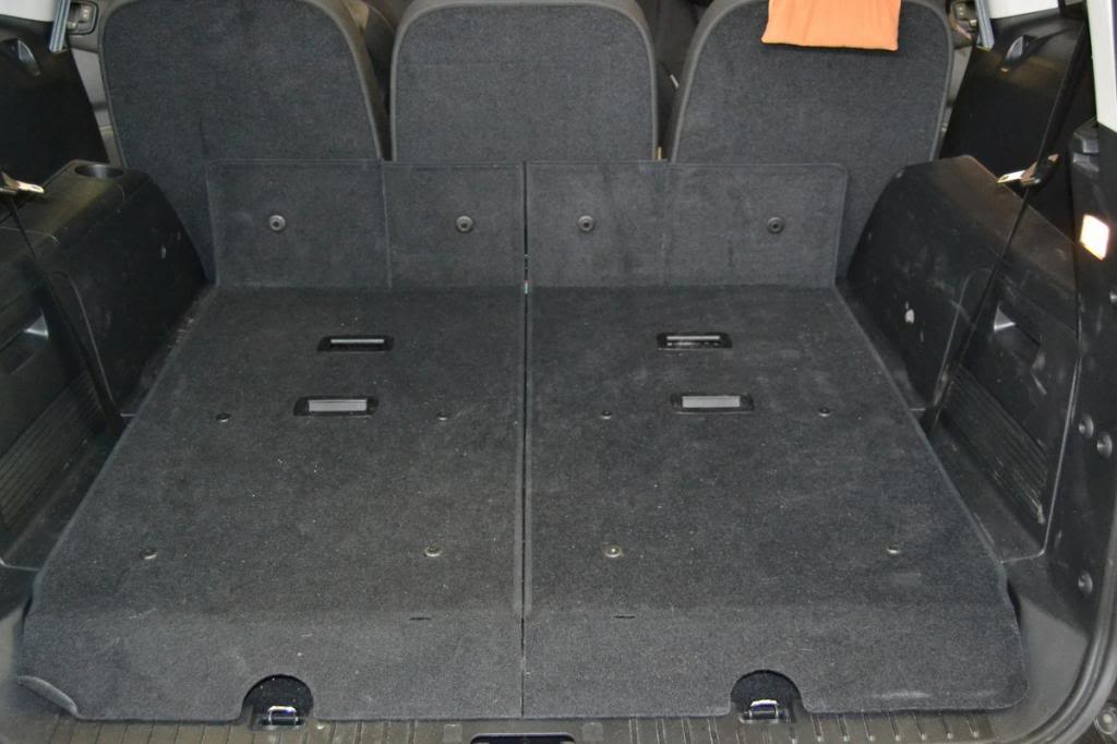

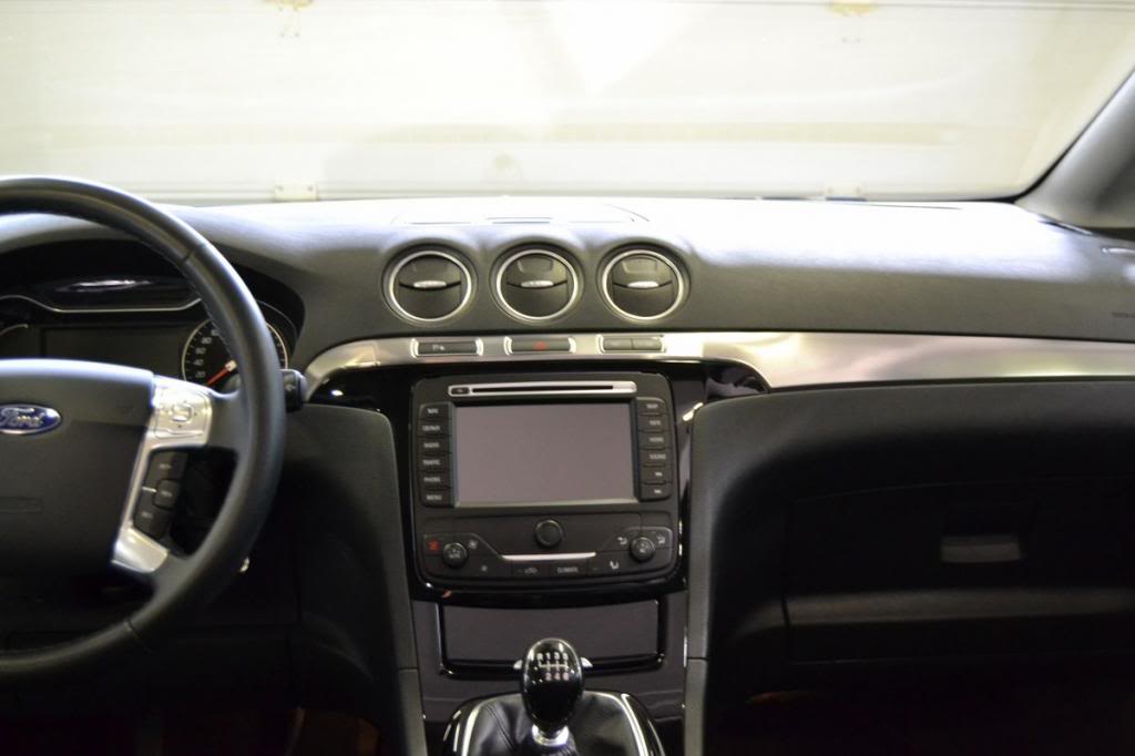

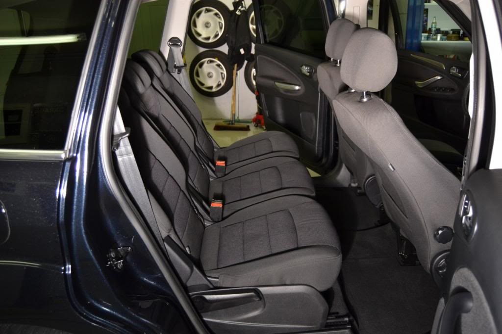

Da vart barne seter og matter fjernet og litt bilder av tilstanden.

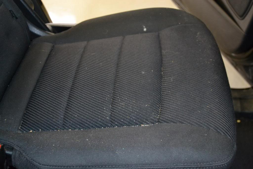

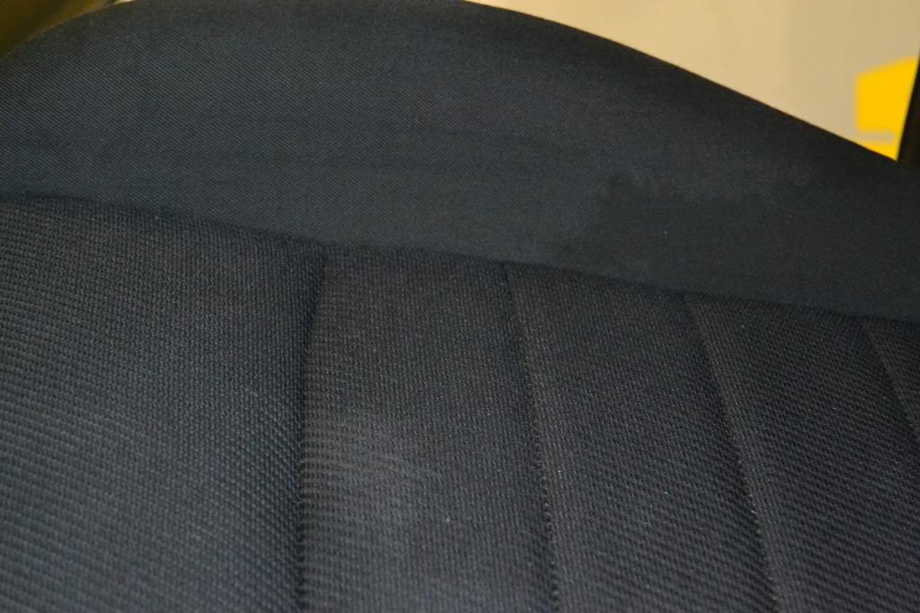

Litt skjoldete seter
Steike der var vist 2 seter til hehe.

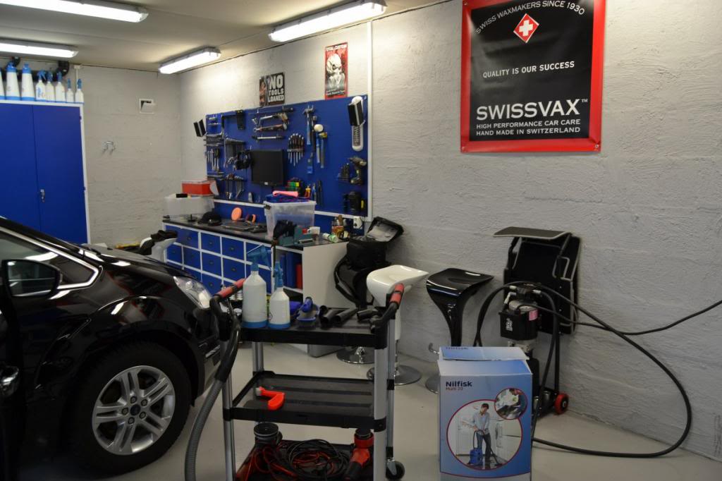

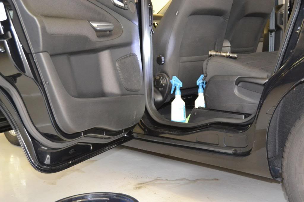

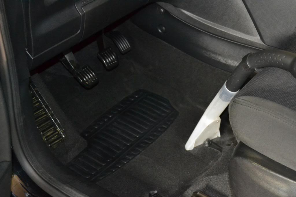

Da vart det leita frem div munnstykker til støvsugere , nilfisken til høgre bruker eg kun til våtsuging.

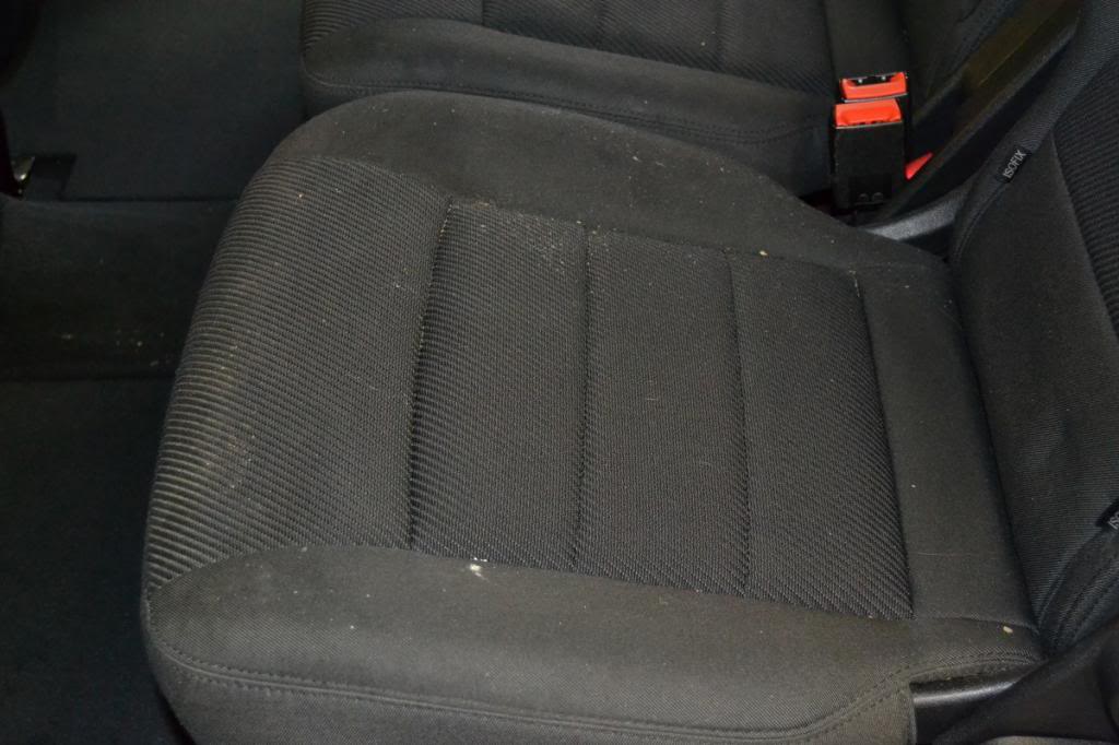

Starta med å støvsuge bilen.
Var noen luker som dukka opp også.
Ikke alle plasser som er like lett å komme til nei.
Alle setene vart grundig støvsugd.

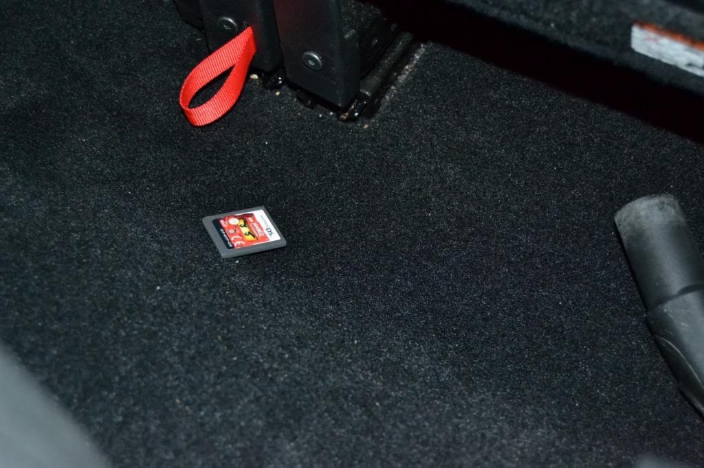

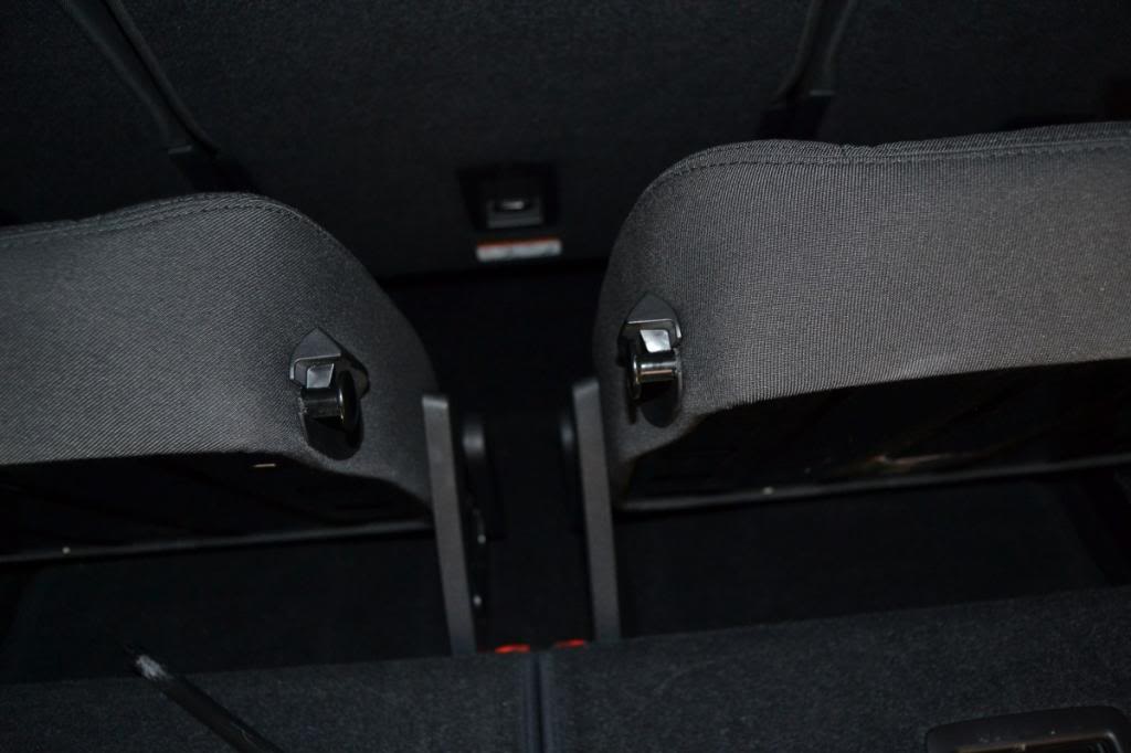

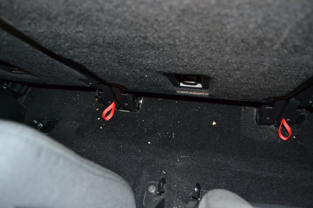

Jaggu dukket det opp 2 matter til

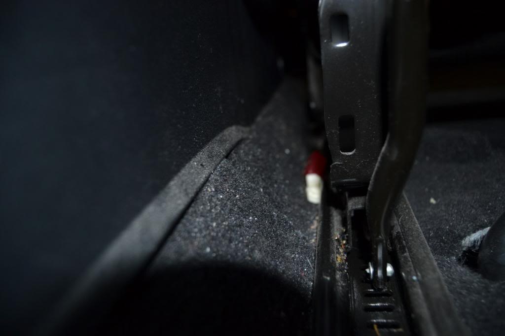

Under ekstra setene.

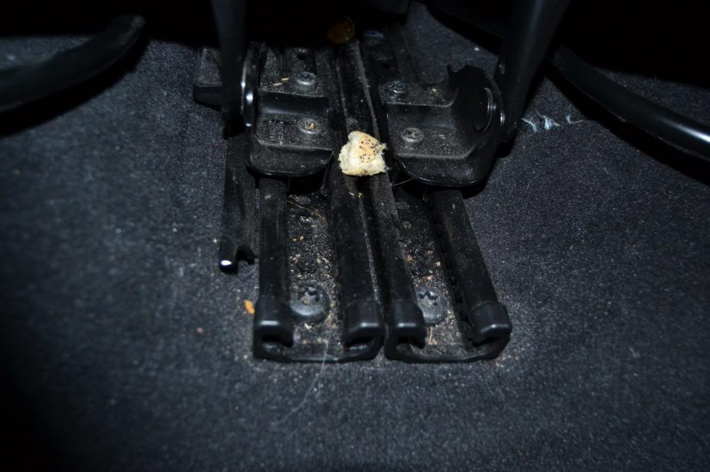

Nei se her ka som dukker opp, noen som sikkert blir glad hehe, denne låg inne i den ene skinnen for setet.

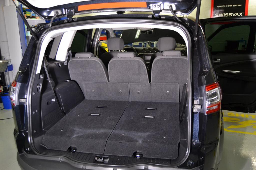

Bak/under ekstra setene.
Steike enda ei luke jaja.
Ikke alt som var like enkelt å få ut

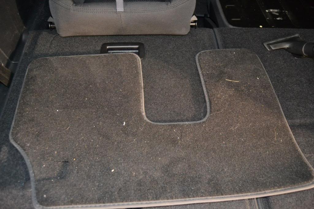

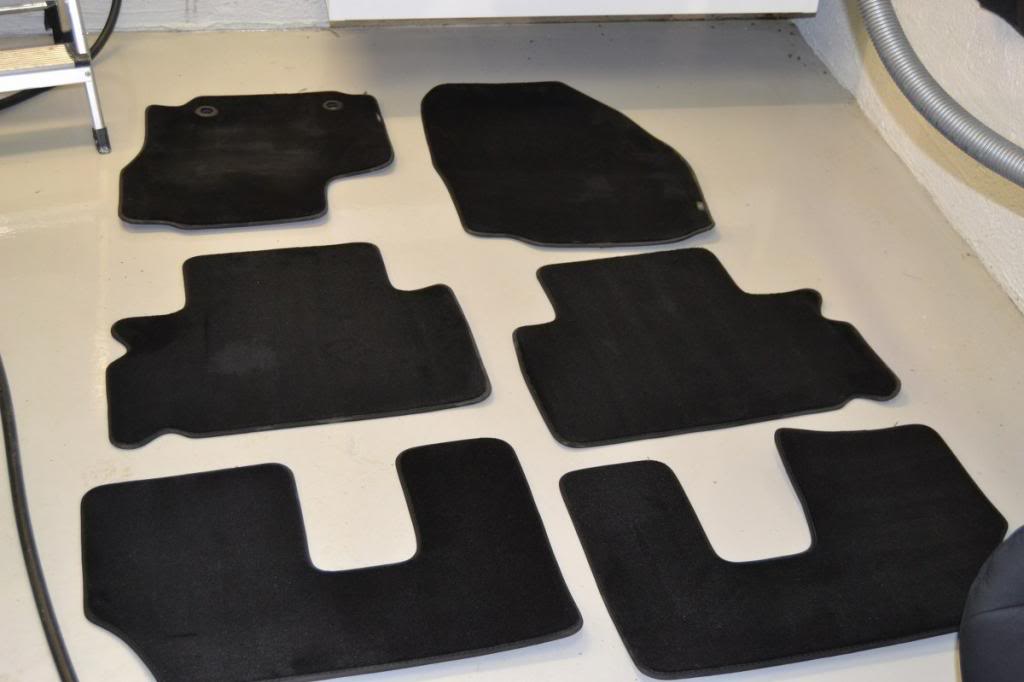

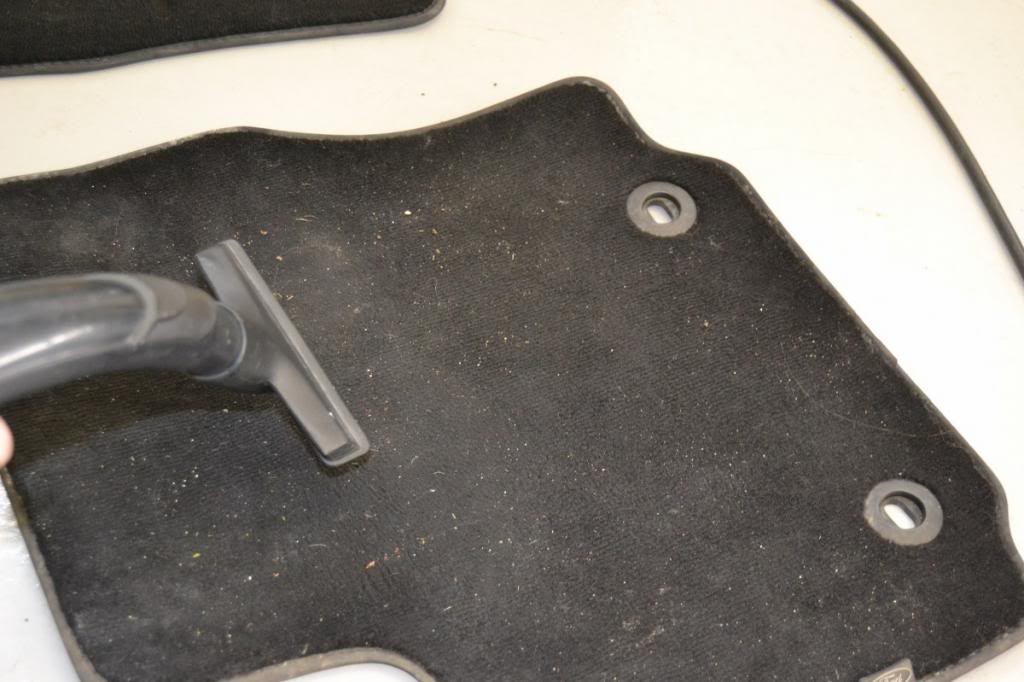

Så vart mattene støvsugd
Barne stolene vart også tatt

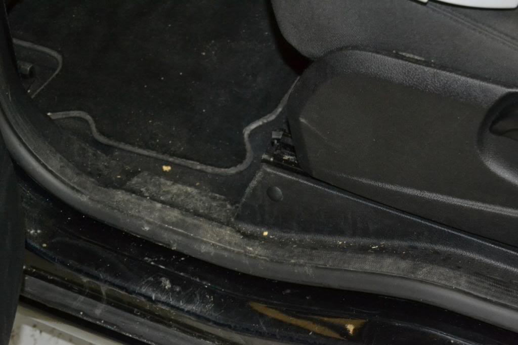

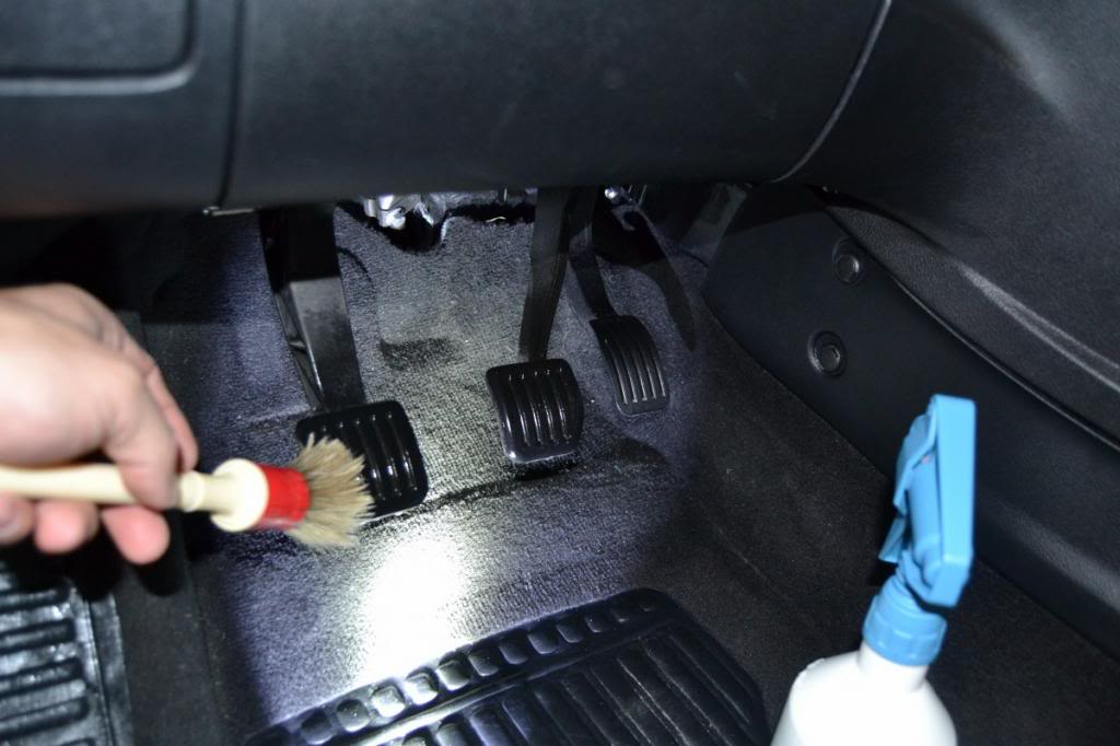

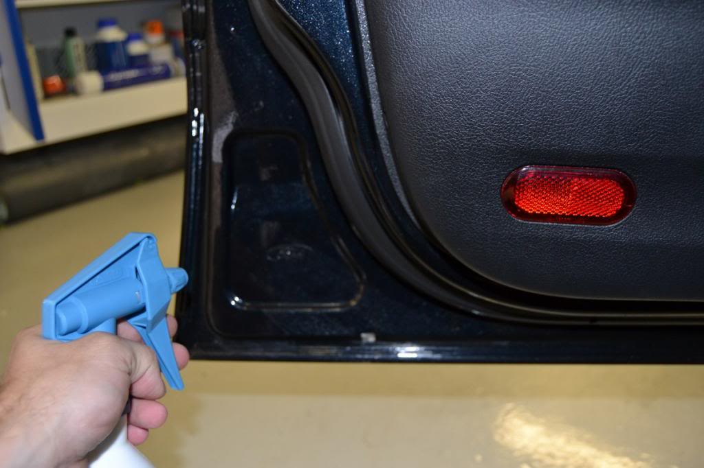

Blanda ei bøtte med lunka vann med Green clean, hadde også ei sparay flaske med green clean og ei flaske med lunka vann. Starta med pedalene.

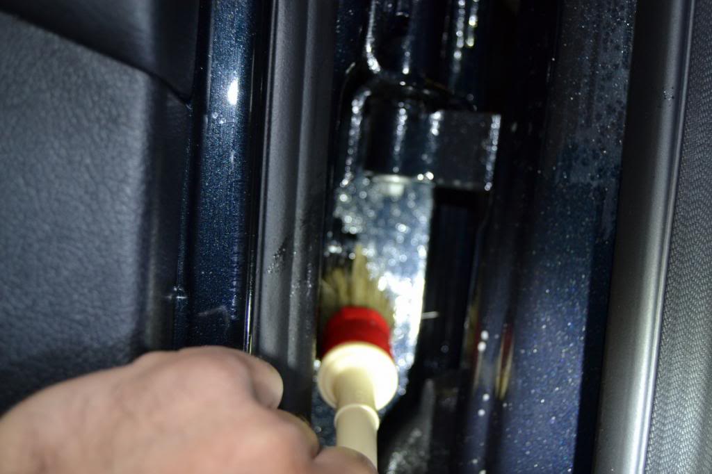

Rundt dørene vasket eg med vann og green clean, i dør hengslene måtte eg bruke surfex og kost.

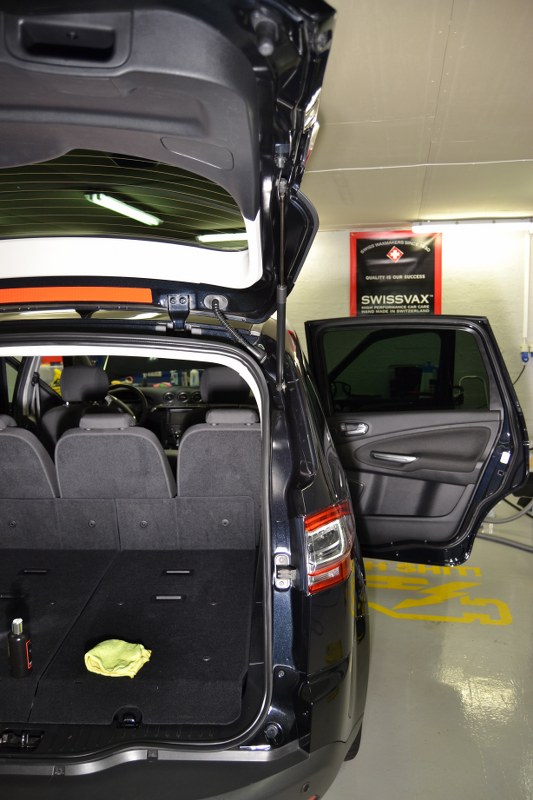

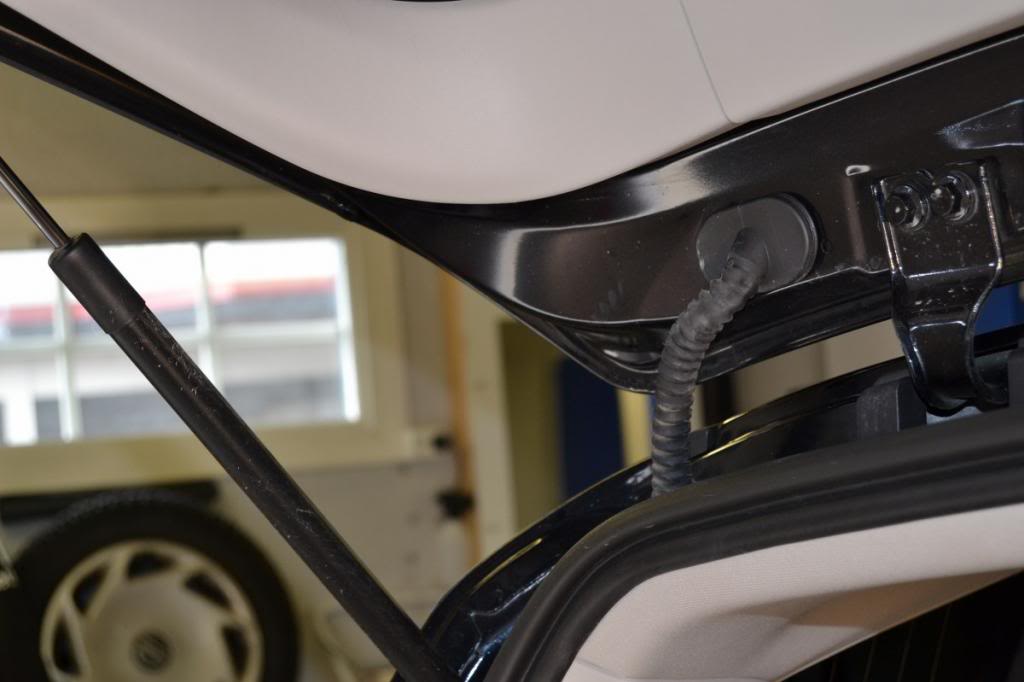

Bakluken samme prosedyre.
Deksel fjernet or å komme til bedre.

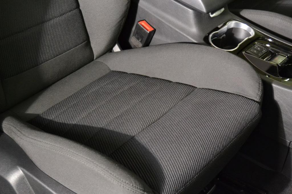

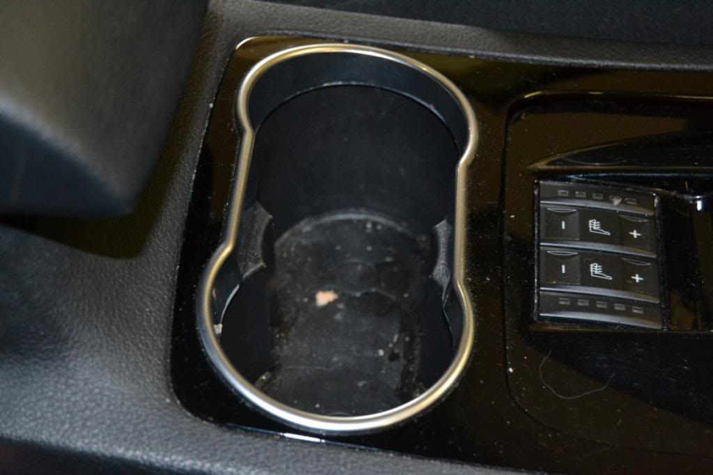

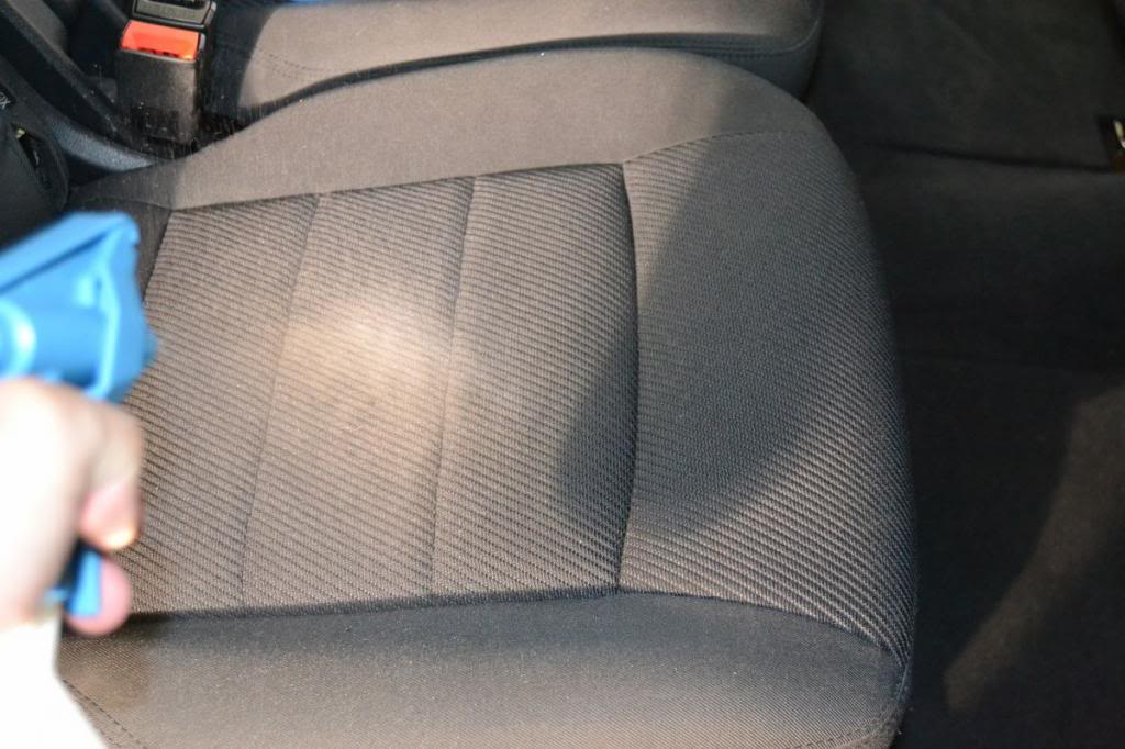

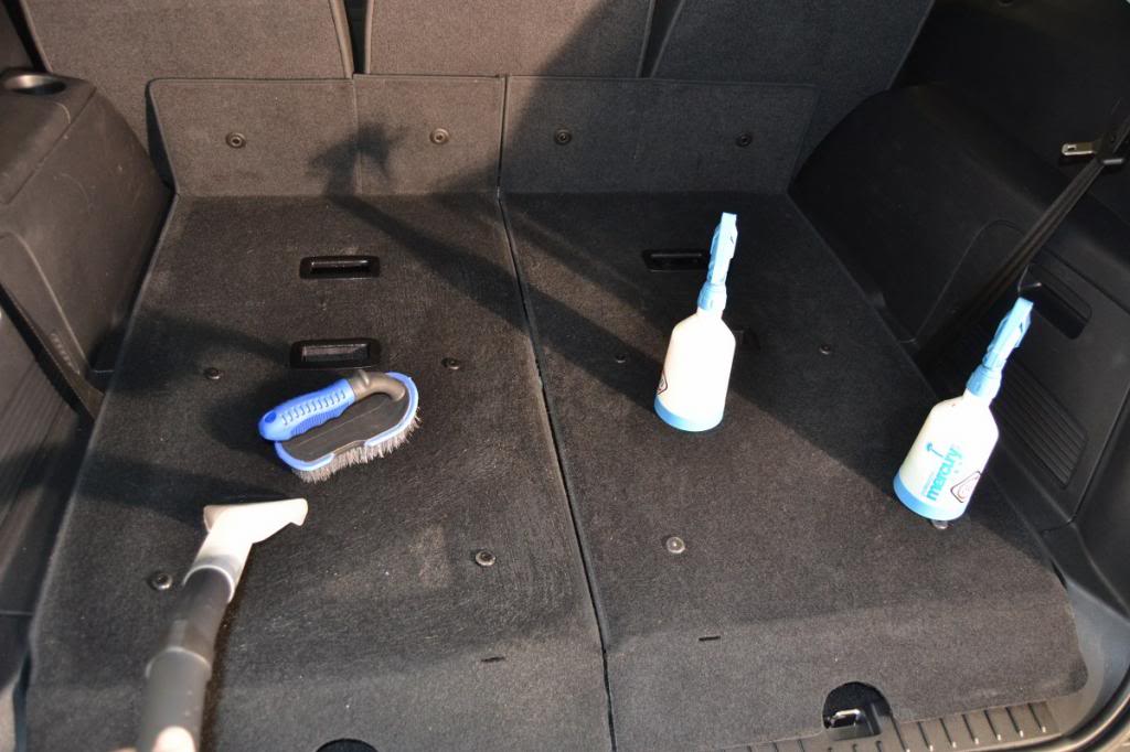

Så var det innvendig rens av seter. Sprayet på med lunket vann jobbet det inn så sprayet eg på med Green clean og jobbet det inn med børste
Så vart møkka sugd ut med nilfisken, gjentok dette heilt til det ikke kom noe mer møkk ut, så kjørte eg på med vann og sugde det ut til det ikke kom mer såpe da er eg sikker på at der ikke ligger såperester som kan ødelegge tekstilen på setene.
Måtte ta ei runde her også og på dørken.
Mattene fikk også litt pleie.
Lagt til sides for tørk i rett rekkefølge hehe

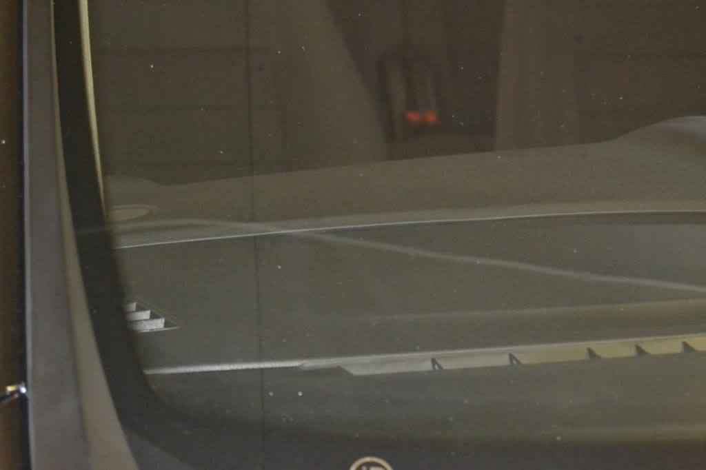

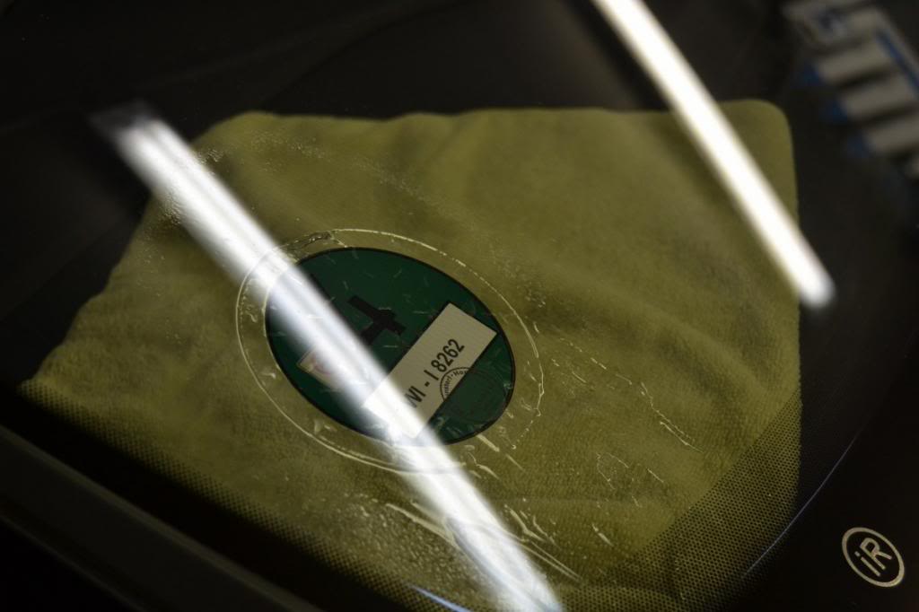

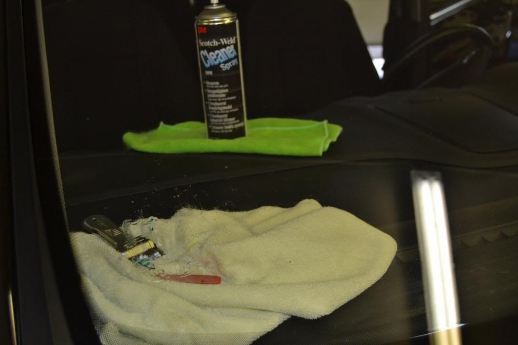

Eier ville ha fjerna denne saken der i vinduet, letter sakt en gjort fikk eg erfart. Sitrus spray og skrape vart løsningen, dekket til så eg ikke skulle få noe søleri på dashen.
Alle vinduene vart behandlet med dette.

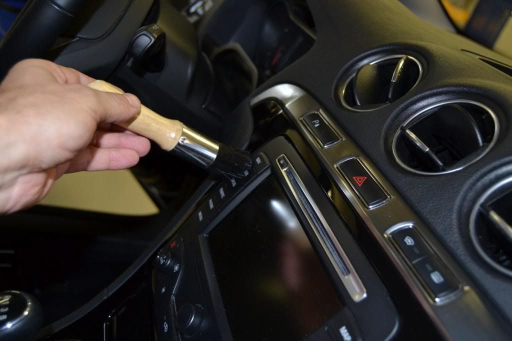

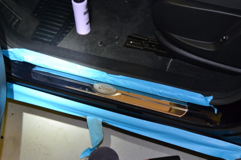

Swissvax Interiør Quick Finish innvendig

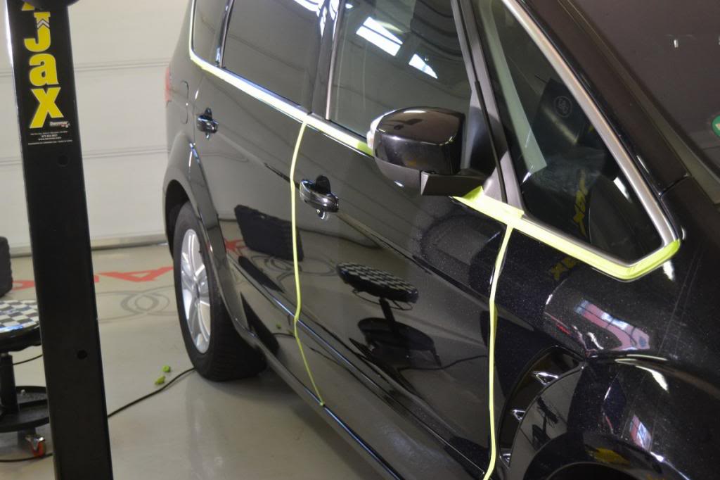

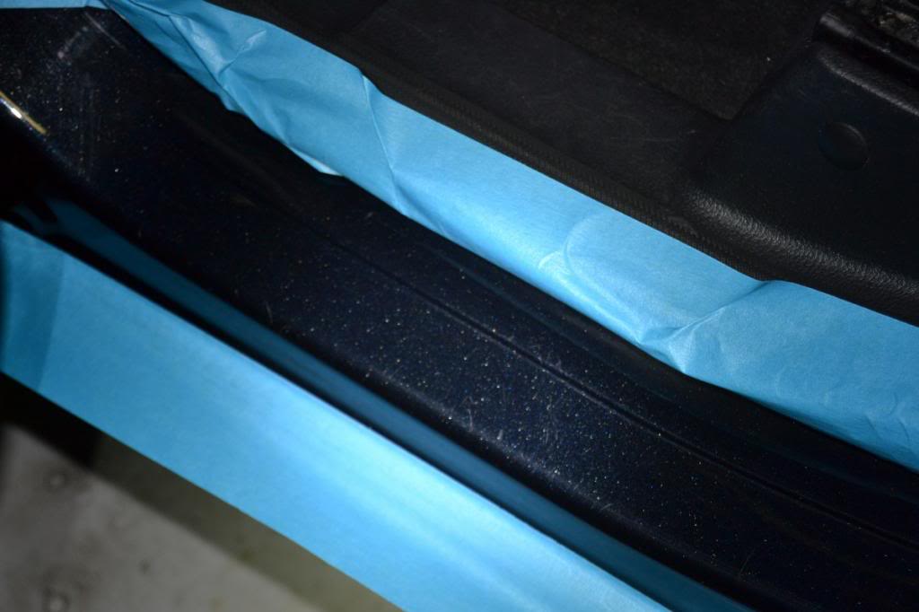

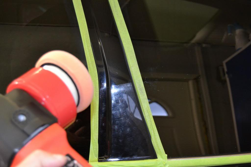

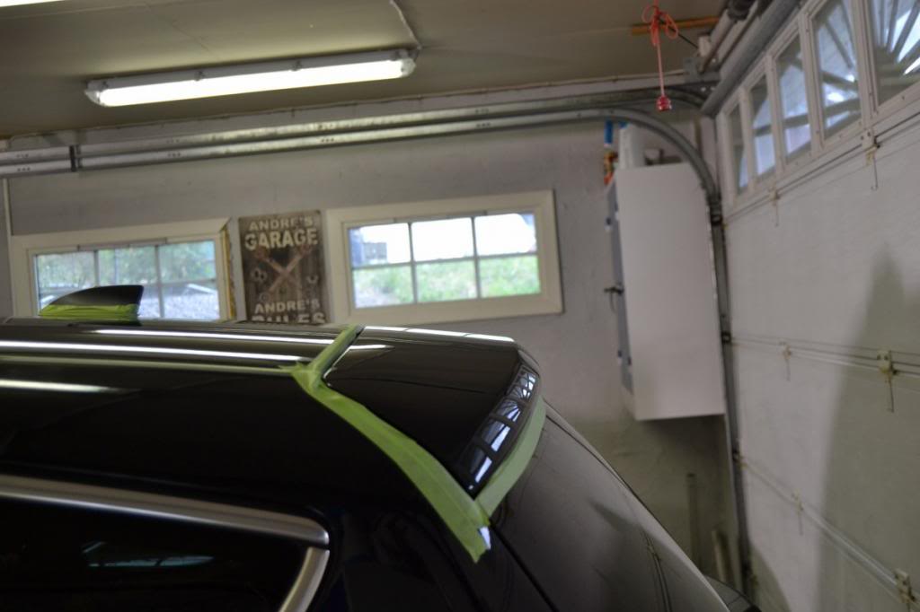

På venstre side bak så var det såpass slitt på dørkarmen at eg fant frem polerings maskinen med lilla spot pad og S17+ og tok noen runder.
Fikk jo dempet det en del.
Samme fremme, men den stållista tenkte ej ikke på, så her vart paden revet i stykker av den skarpe kanten…

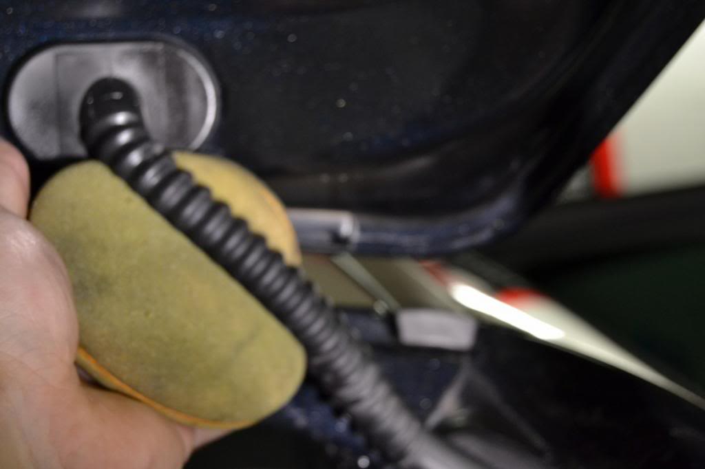

Så vart alt synlig lakk i dørkarmer panser, bakluke satt inn med engel voksen, fikk stå i 1 time før eg buffet av.
Trim gel på alle dør lister.

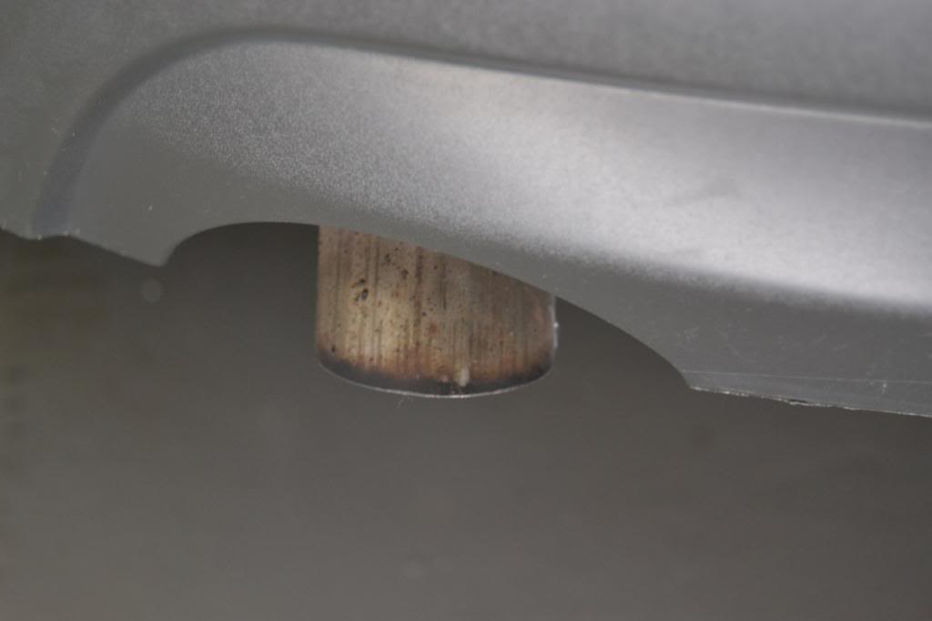

Eksos fikk seg en runde også :)

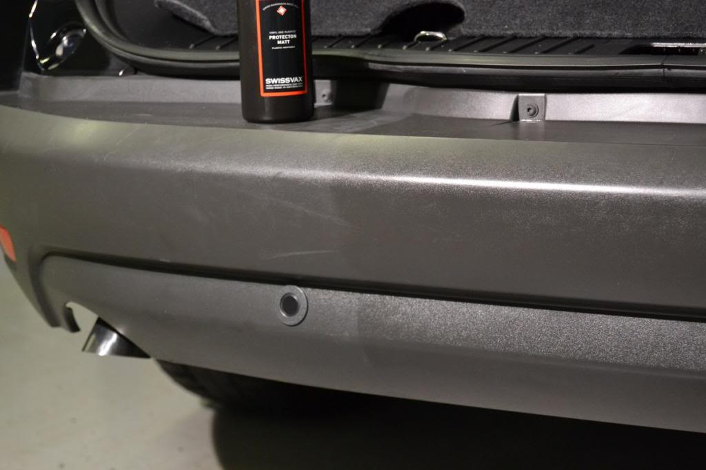

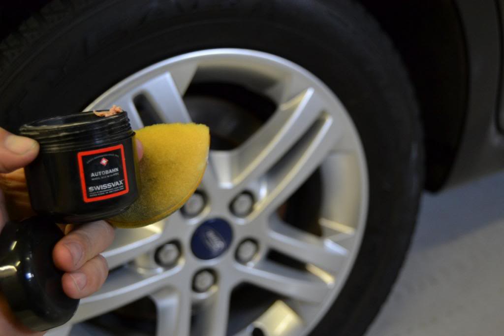

50/50 swissvax Protection matt, dette vart også smurt på rundt speil hus.
Felgene vart behandlet med dette og fikk virke i 30 min før av buffing.

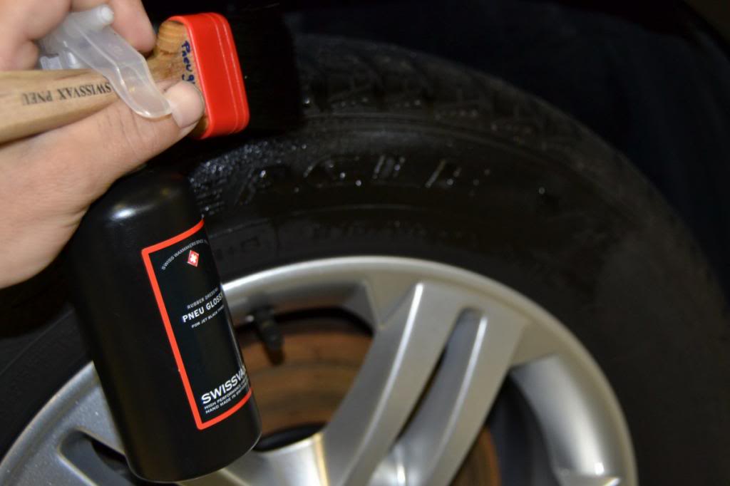

Så vart dekka behandlet med swissvax pneu glossey.

Dagen etter så var alle setene tørre, såg meget bra ut, så da fikk alt av stoff innvendig et tynt jevnt lag med Chemical Guys Fabric Guard Protectant.

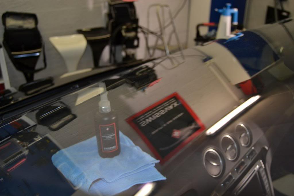

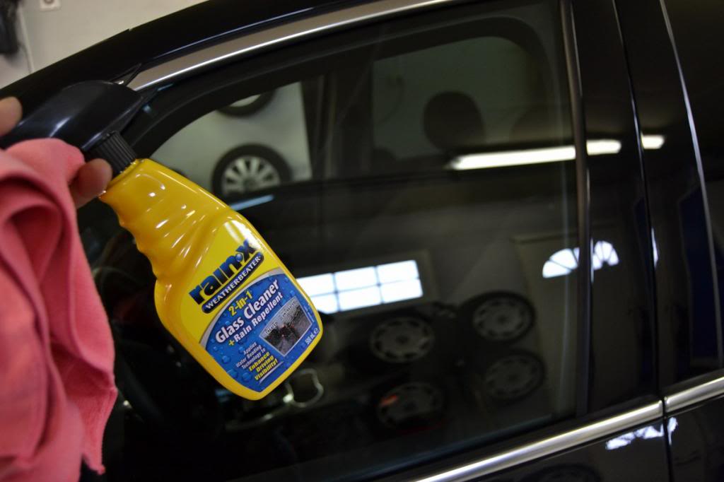

Alle vindu utvendig vart behandlet med rain x 2-in-1

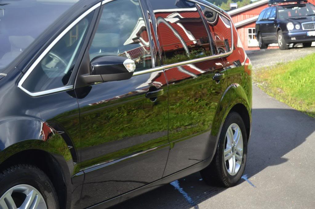

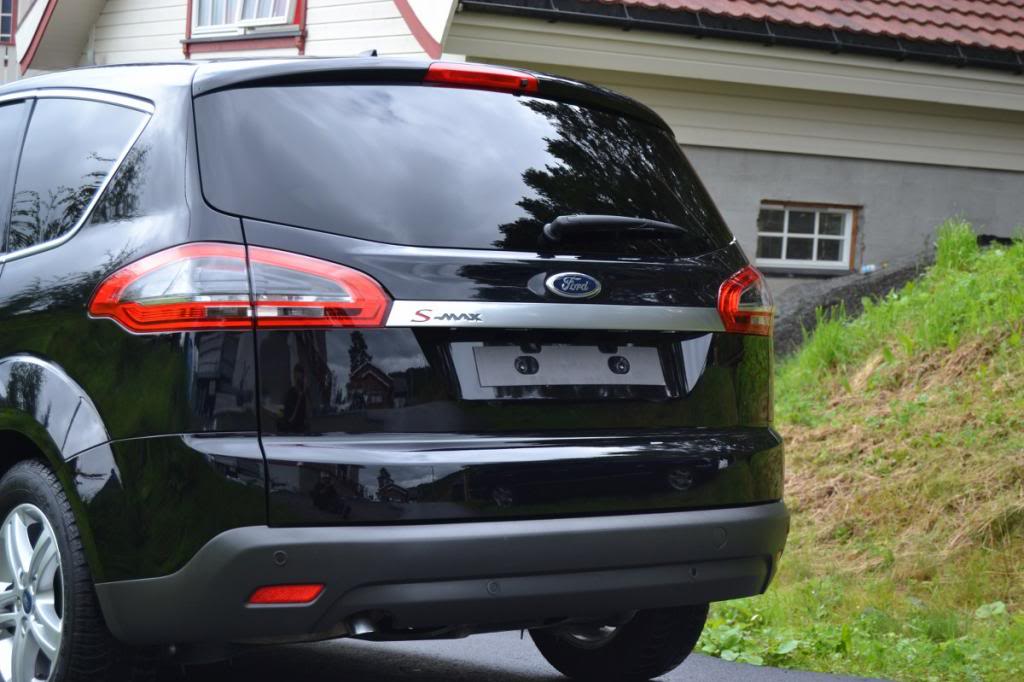

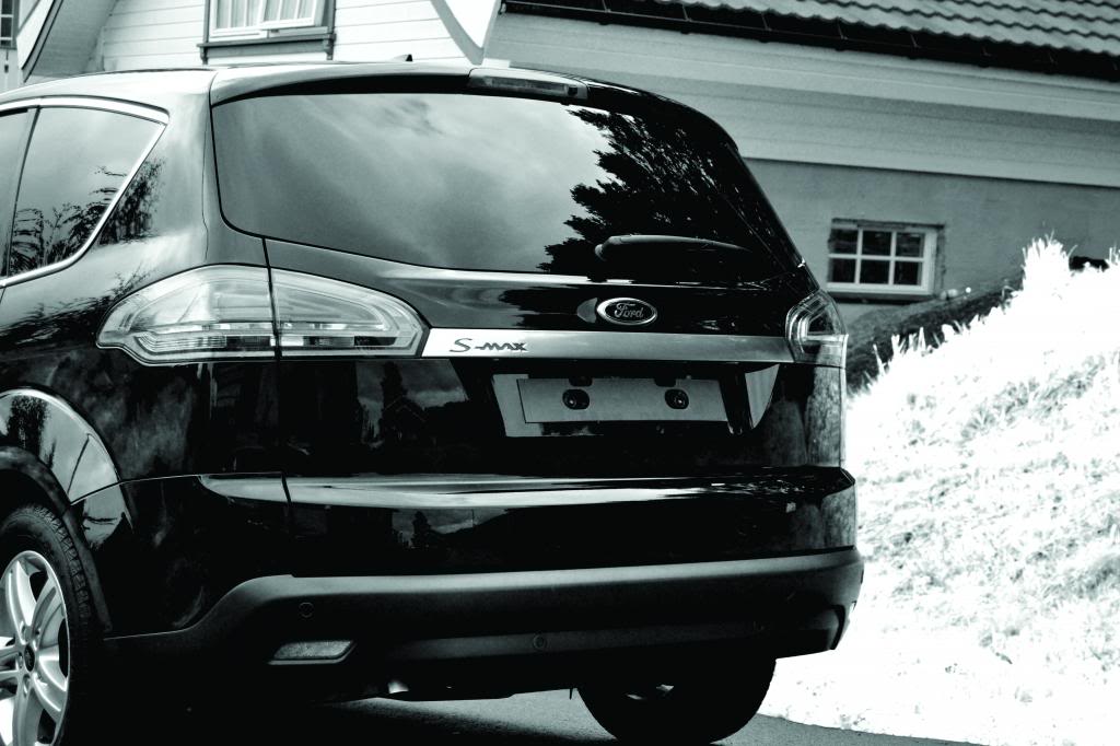

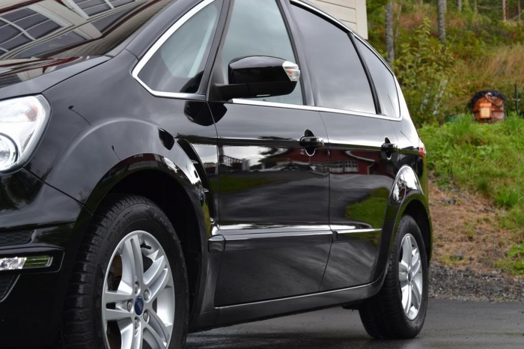

Så litt ferdig bilder.
Merke dere ser på matta er refleksjon av lampa bare.
Reint og blankt inne i alle dører
Dessverre så var det dritt vær ute men jaggu vart det ikke opplett i 5 min men uten sol :( hadde håpet på litt sol for å få frem litt ekstra i bilda siden der var så mye flakes i lakken.

Sjefs jobb dette, cred. Likte spesiellt garage skiltet ditt, dritkult.
Takker :) fikk laget skiltet på Garage Art.
