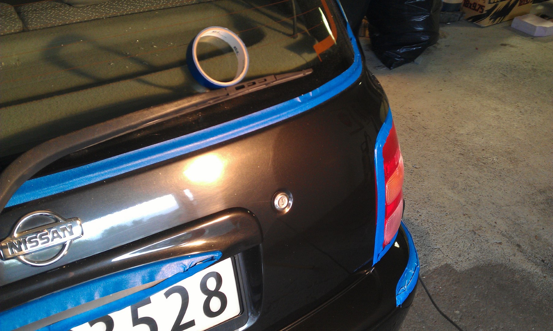

Div microfiber og maskerings tape

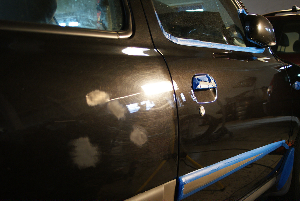

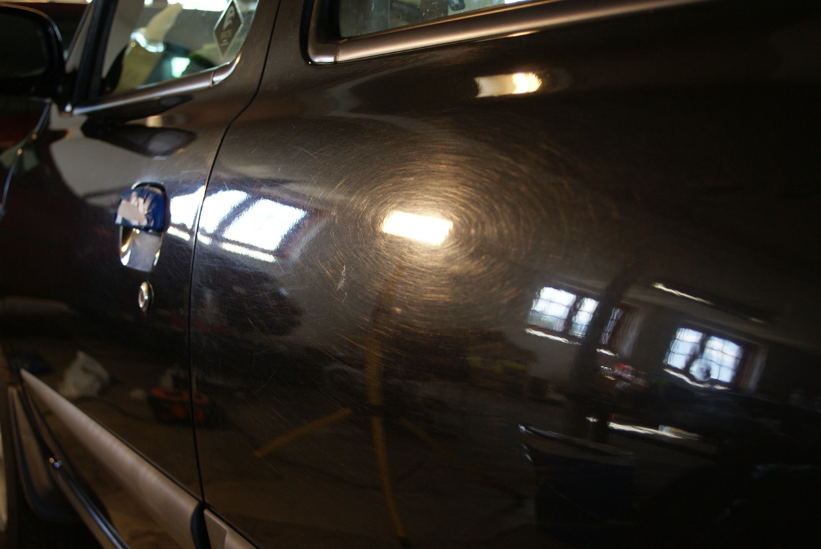

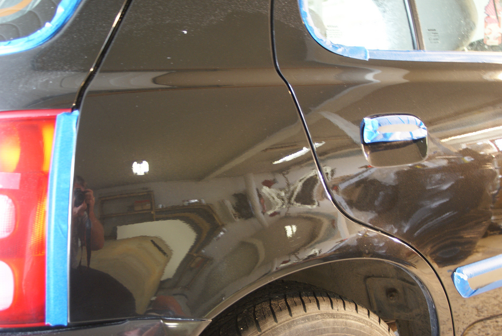

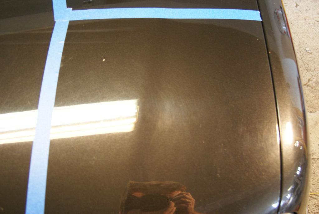

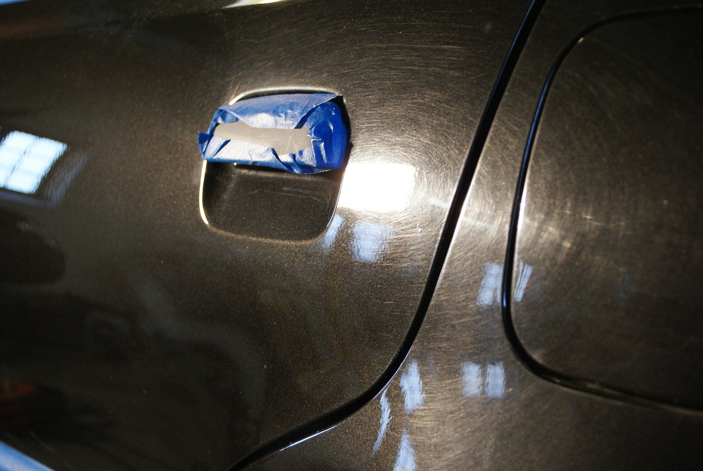

Hopper rett på bilder av tilstanden av lakken ikke så mye å si
lar bildene tale
DSC05901 by Lillejordet, on Flickr
DSC05902 by Lillejordet, on Flickr
DSC05903 by Lillejordet, on Flickr

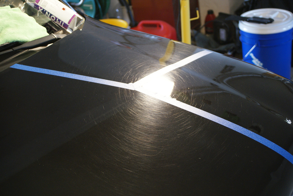

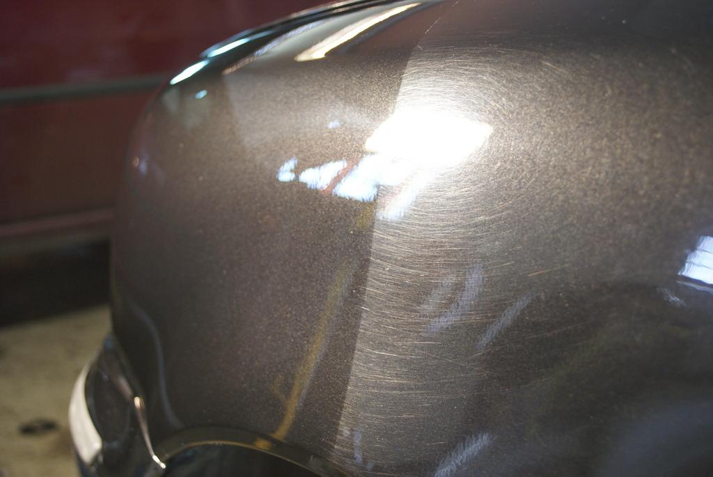

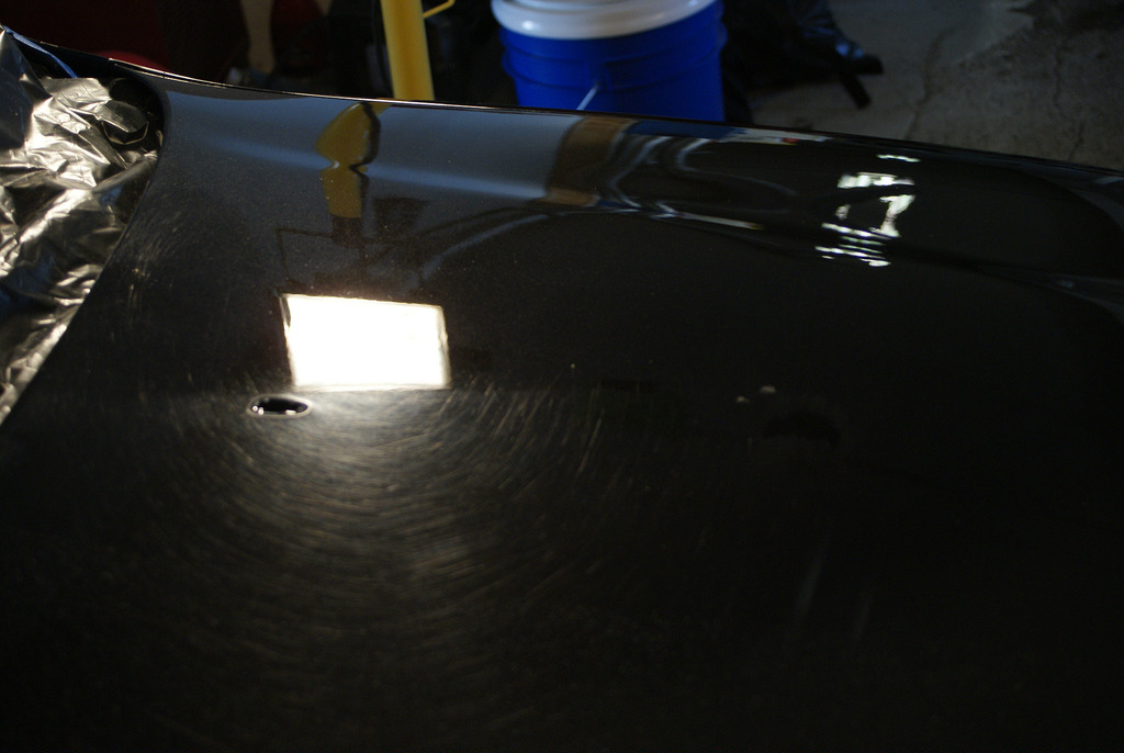

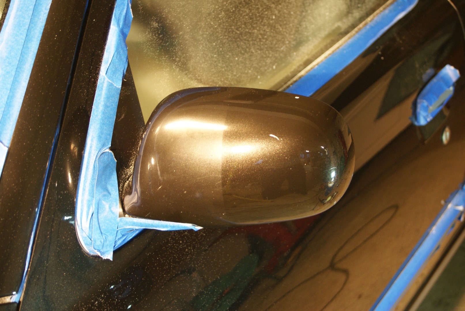

Over til litt div 50/50 bilder
DSC05905 by Lillejordet, on Flickr
DSC05906 by Lillejordet, on Flickr
DSC05907 by Lillejordet, on Flickr

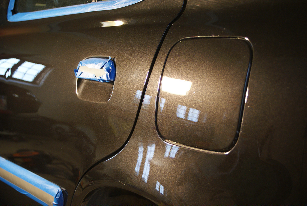

DSC05912 by Lillejordet, on Flickr
DSC05915 by Lillejordet, on Flickr
DSC05921 by Lillejordet, on Flickr

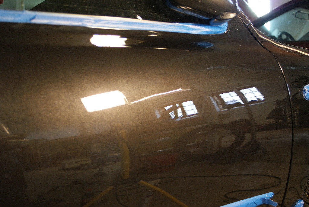

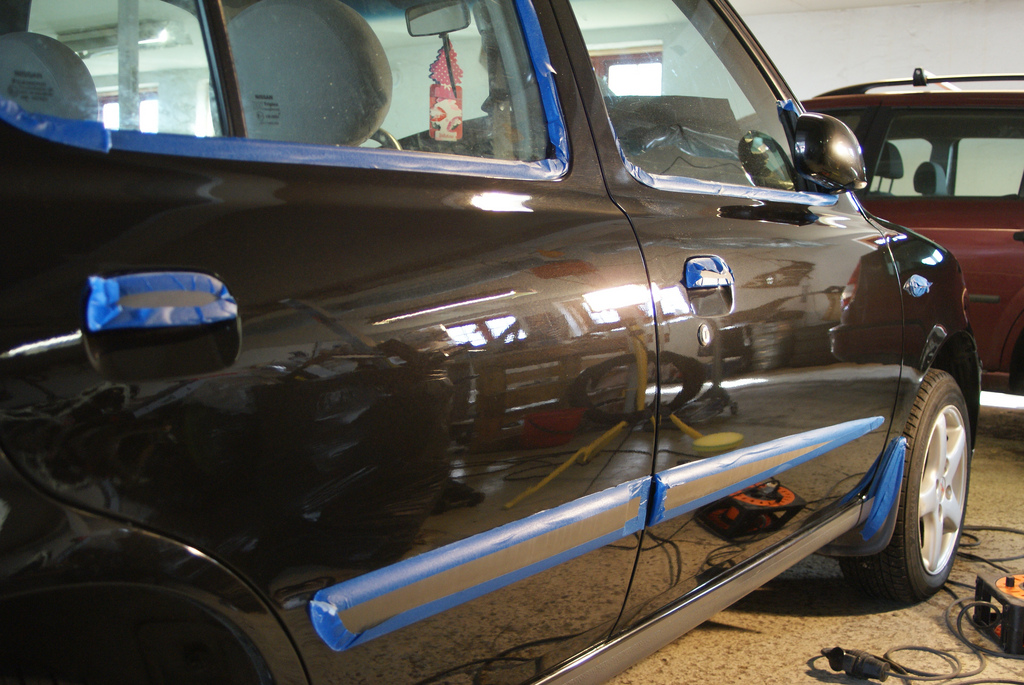

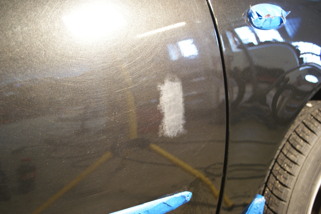

Så litt div andre Bilder fra korrigeringen
DSC05922 by Lillejordet, on Flickr
DSC05923 by Lillejordet, on Flickr
DSC05924 by Lillejordet, on Flickr
DSC05925 by Lillejordet, on Flickr

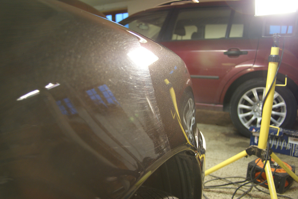

IMAG0280 by Lillejordet, on Flickr
DSC05909 by Lillejordet, on Flickr
DSC05910 by Lillejordet, on Flickr

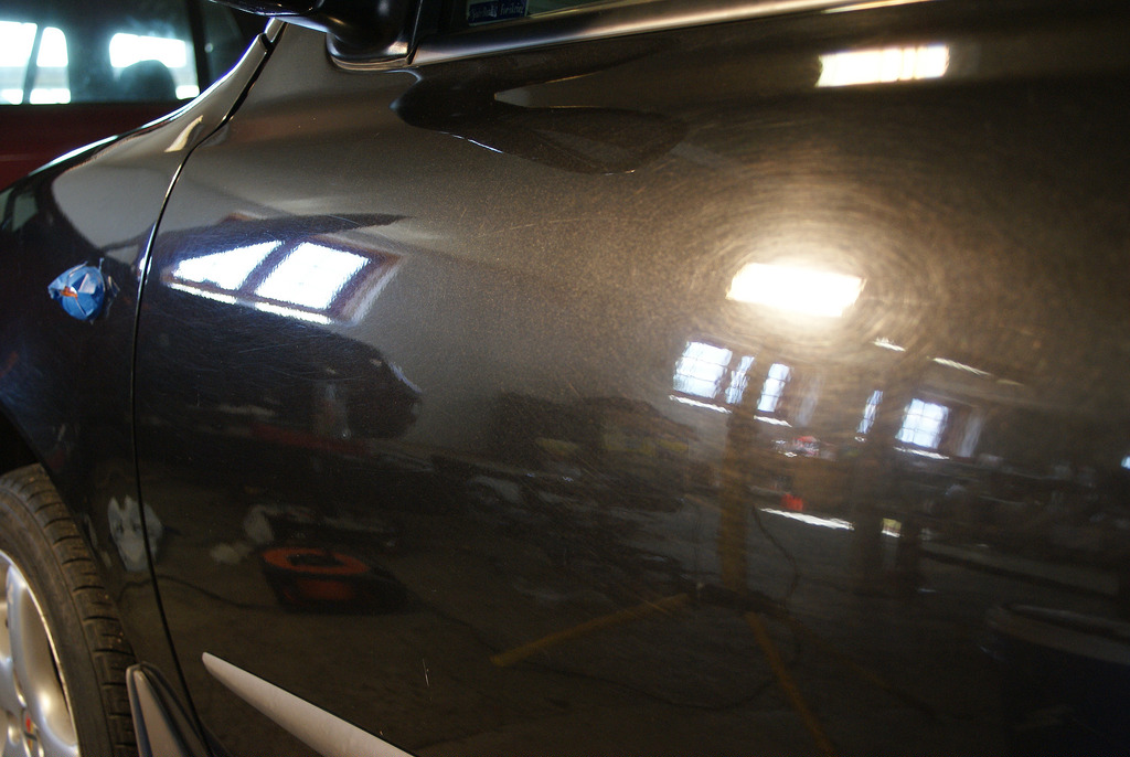

Siste steget ble da kjørt med 2 hodet da fra biltema å sonax pads

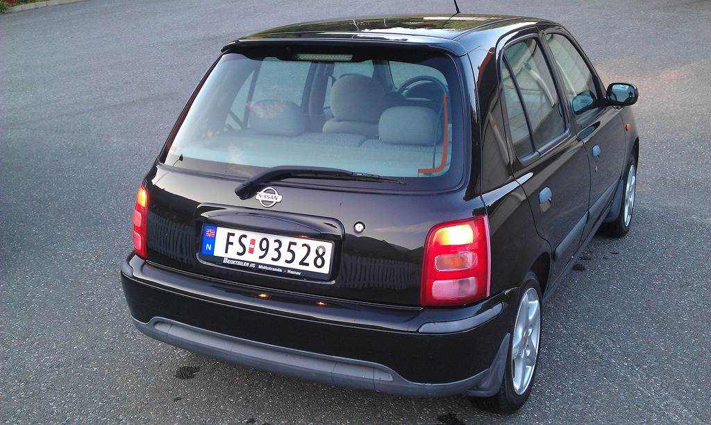

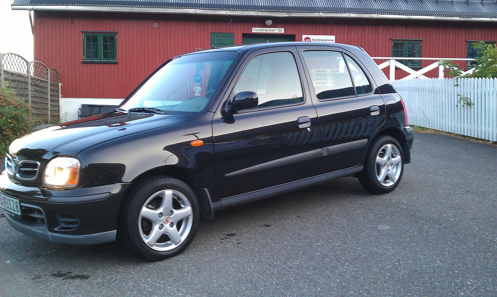

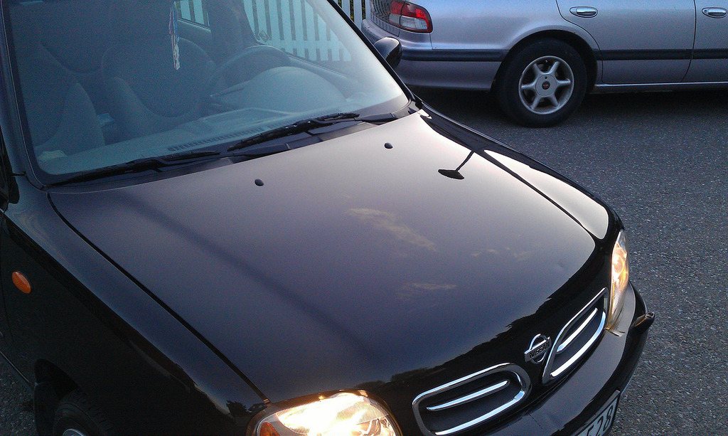

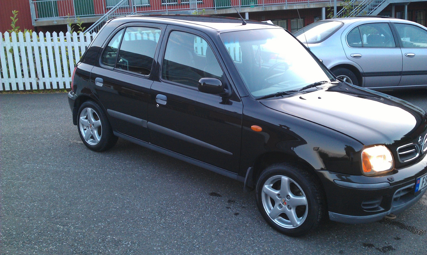

tenkte å slite ut denne maskina før jeg kjøpte ny DA men den er seiglivet men gjør da jobben sin. Ikke no bilder fra dette så hopper rett til ferdig bilder. Listene på bilen er ikke behandelt foreløpig dessverre om noen skulle lure.
Voksen valgte dama selv så da havna vi på DODO Juice Hard Candy vet ikke om det var fargen eller lukta på voksen som avgjordet det valget ;)
IMAG0281 by Lillejordet, on Flickr
IMAG0282 by Lillejordet, on Flickr
IMAG0283 by Lillejordet, on Flickr
IMAG0284 by Lillejordet, on Flickr
Tidsforbruk ca 23timer sticky å myk lakk ble mye holos etter s03 gold på denne lakken. fikk rydda bra opp i det med DA maskina.
