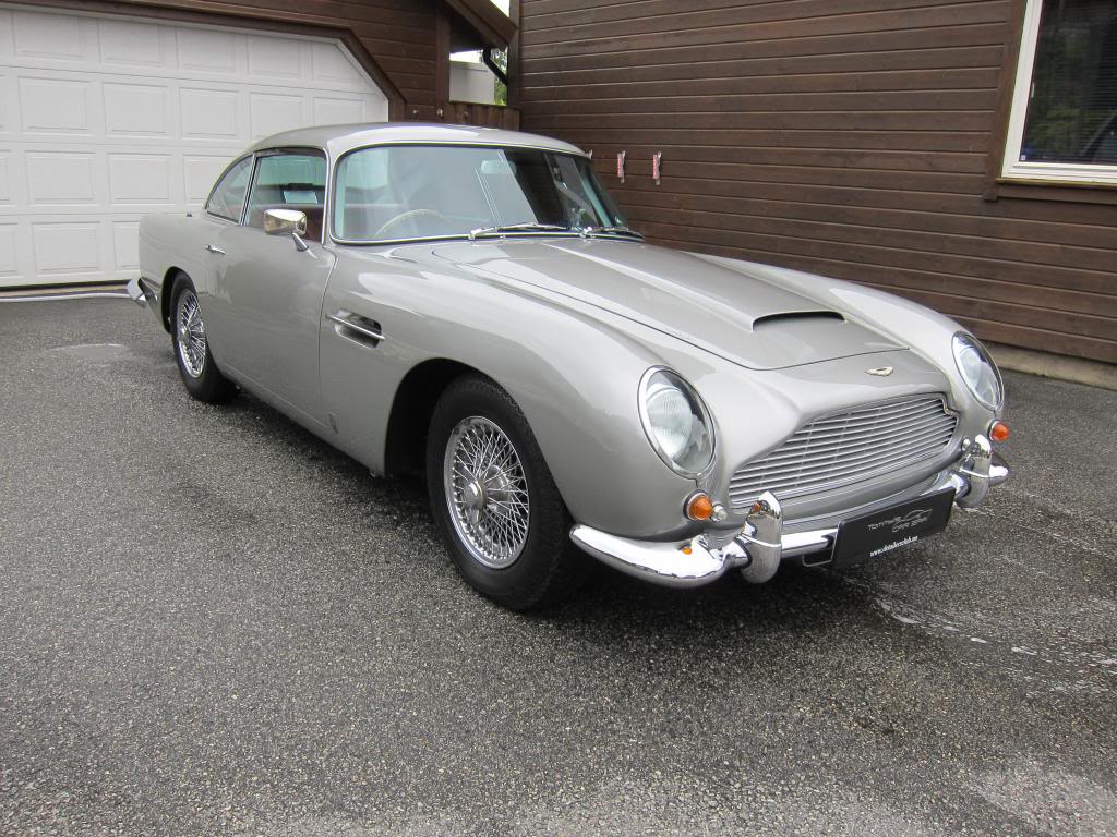

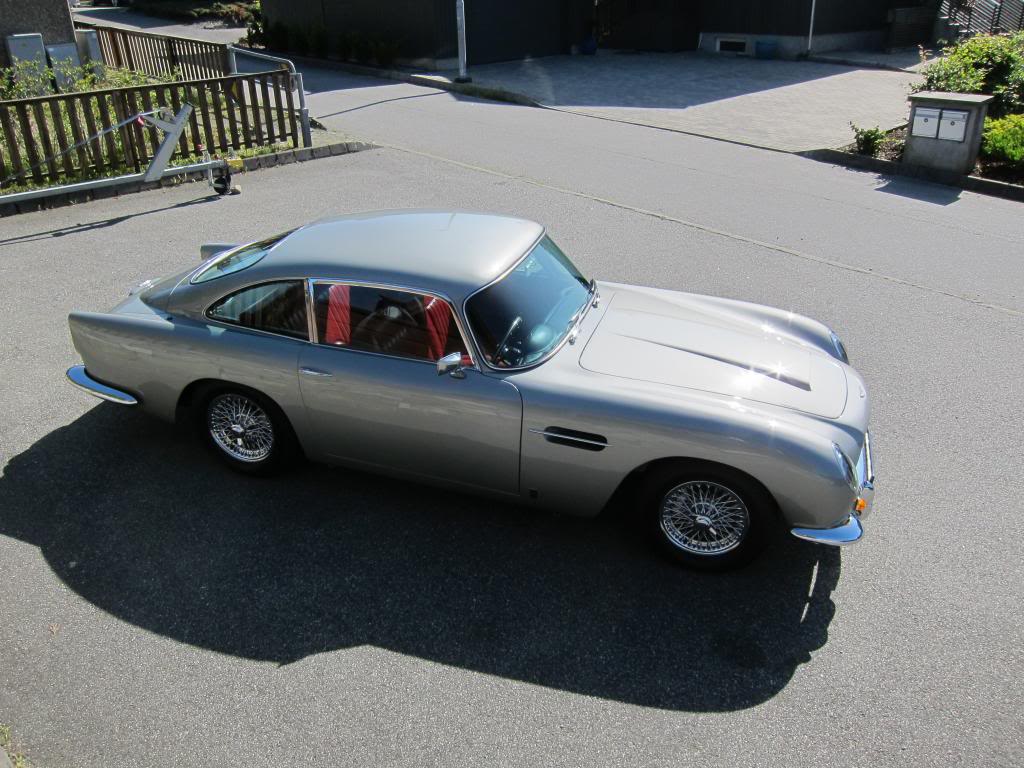

Her er en gammel klassiker, som jeg hadde inne for en liten oppshining. Bilen er restaurert for en tid tilbake, men det er alltid rom for litt forbedring og konservering.
Noen bilder fra ankomst

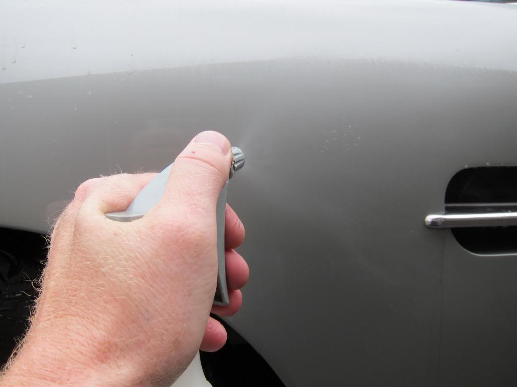

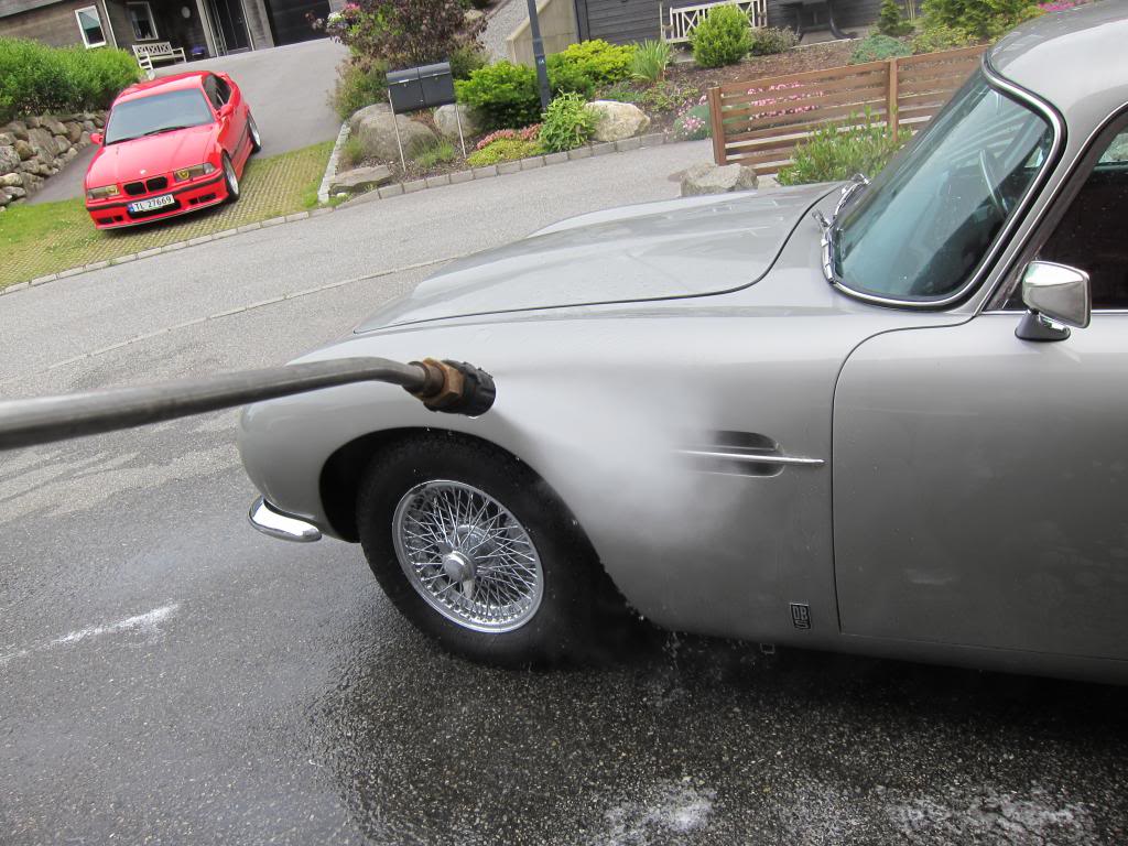

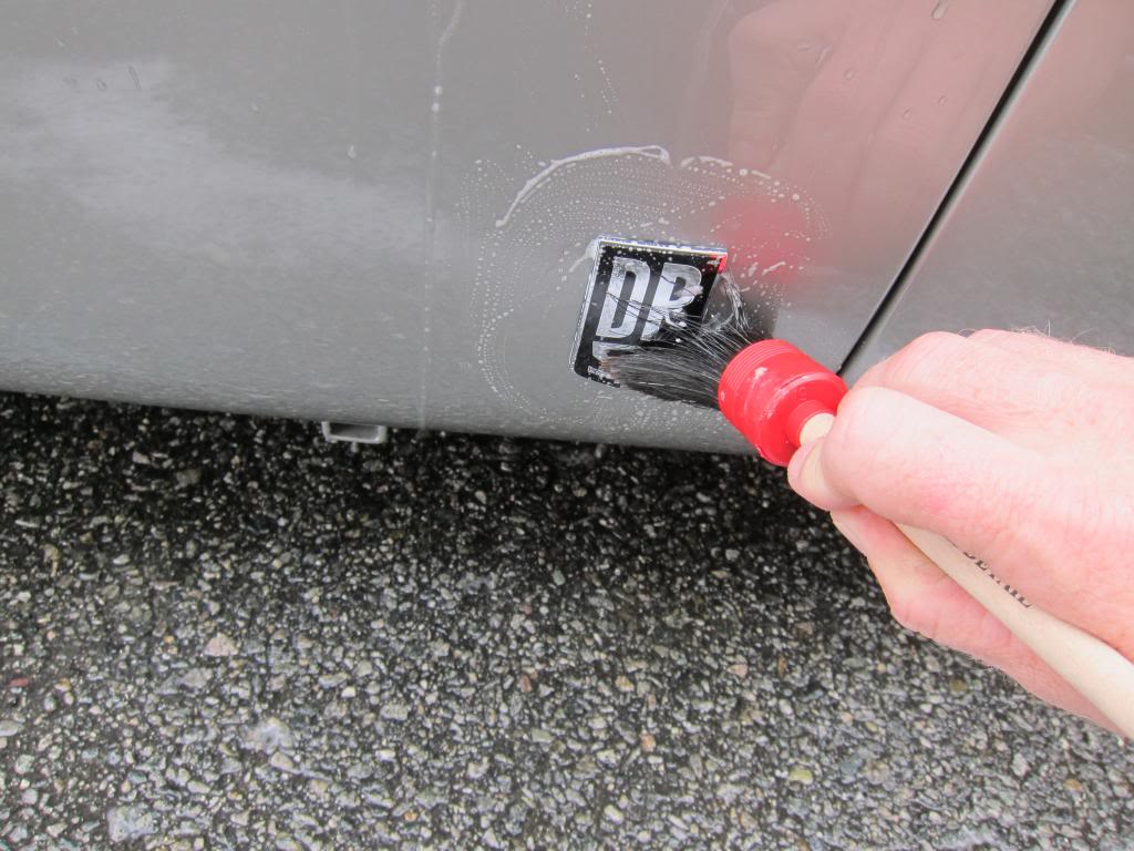

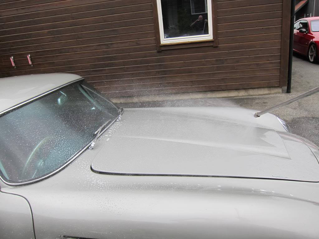

Begynner med P21s på felger, og prickbort fra dører og ned, som får virke ca 10 min
Etter avspyling av disse, så får bilen luftørke ca 15-20 min (var varmt ute, så det tørket ganske fort) før det påføres en omgang med IronX
Denne finner litt å jobbe med, men ikke mye.

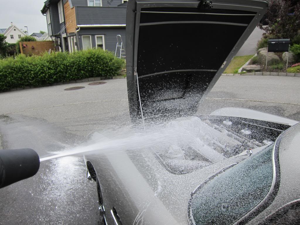

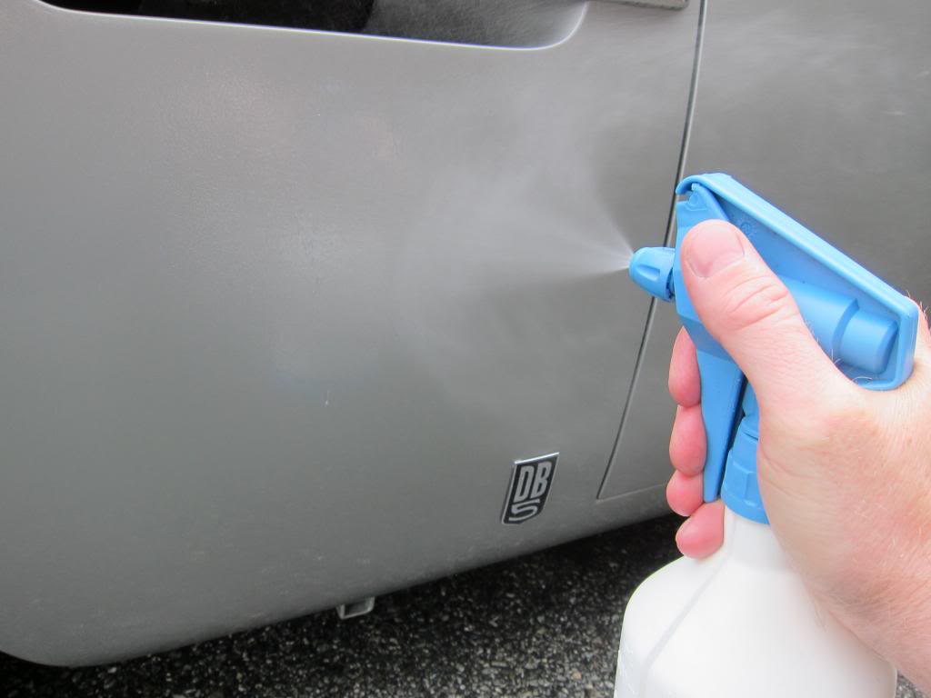

Etter avspyling av denne, så får både motor rom, og karroseri en omgang med Automax microavfetting

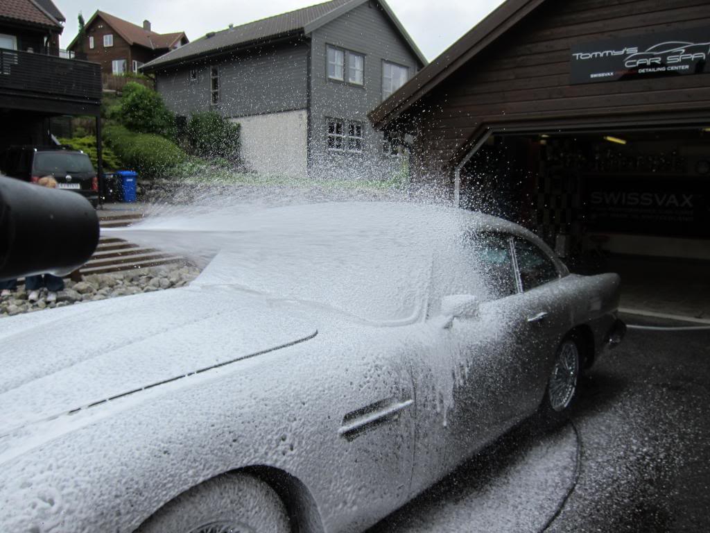

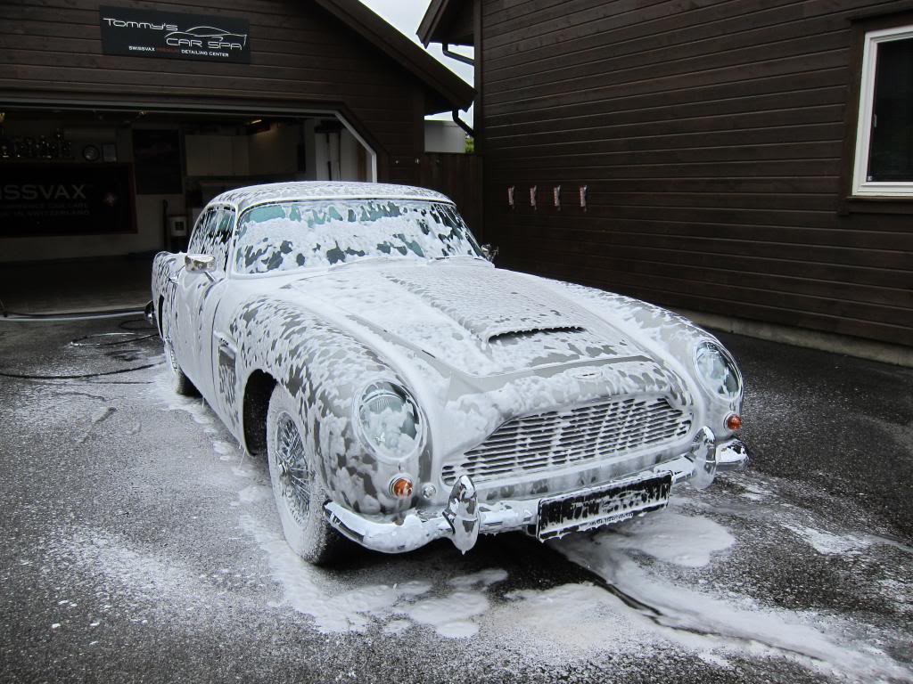

Som igjen blir dekket med et skumlag med CG gr og CG c+wg
Etter ca 5 min.

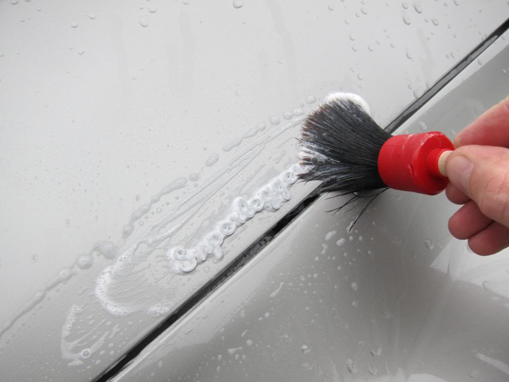

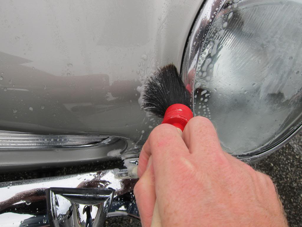

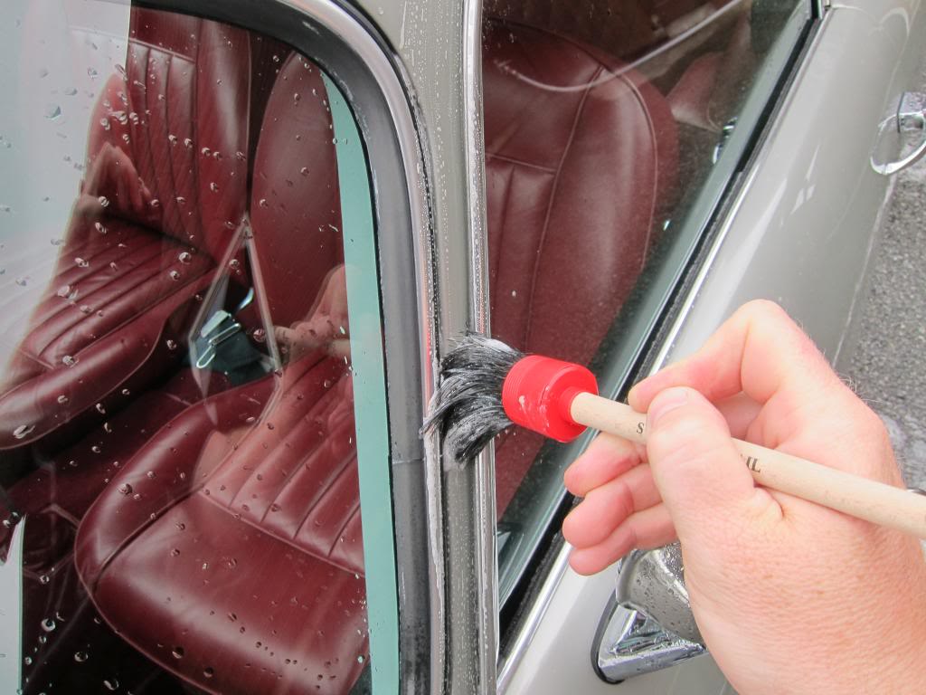

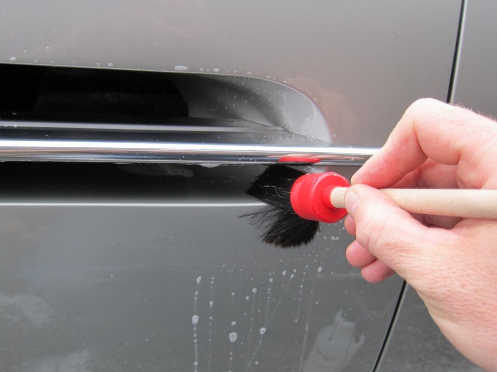

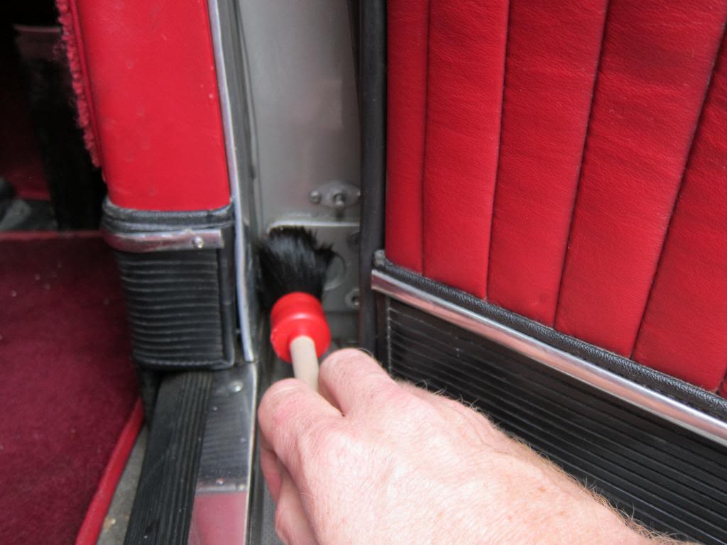

Så blir kriker og kroker gått over med detailbrush og APC

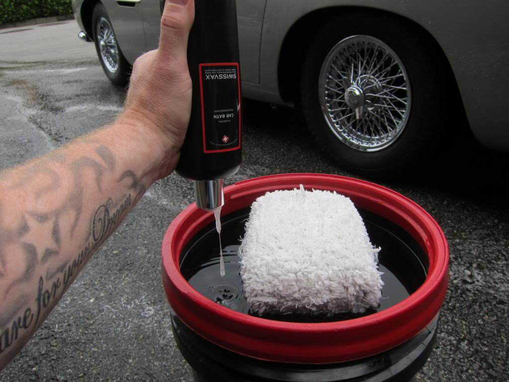

Klargjør gritguard bøtta med SV carbath og washpudel
Skummer opp såpen
Starter som vanlig ovenfra og nedover.
Avspyling

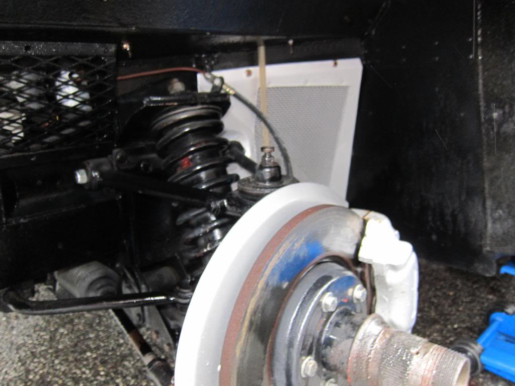

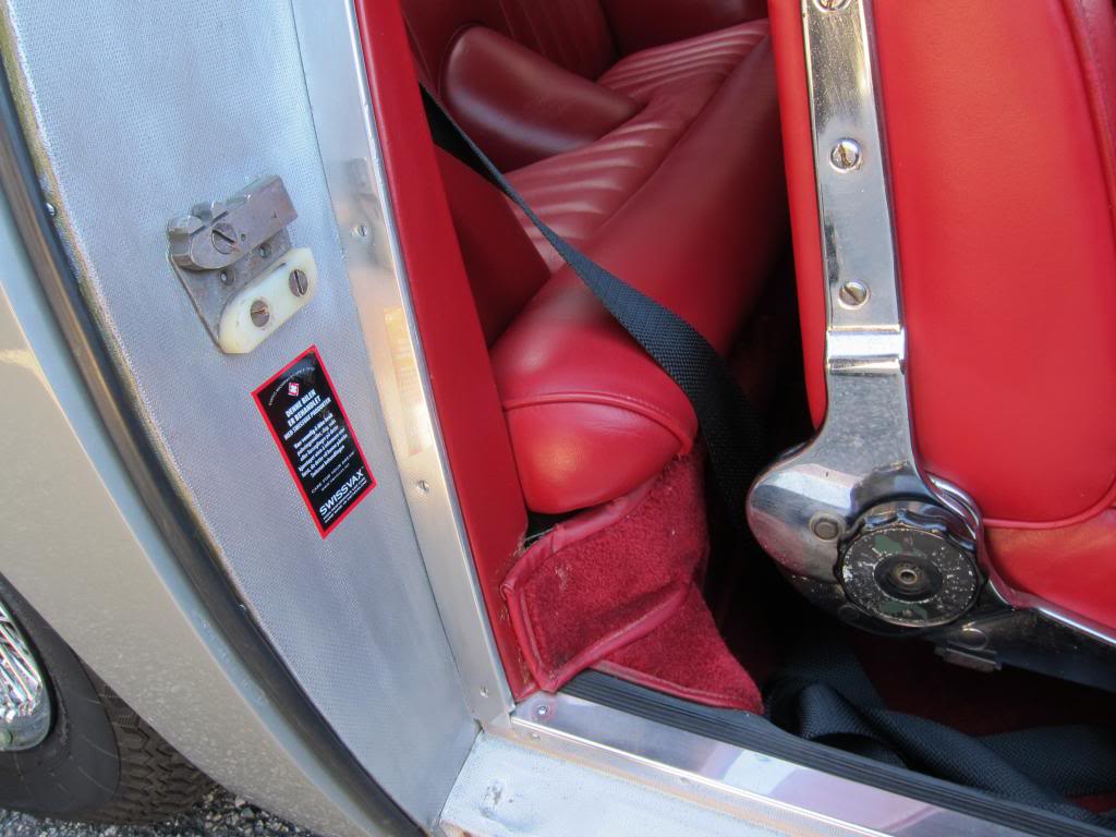

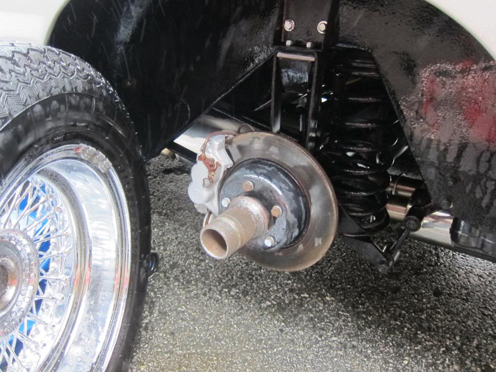

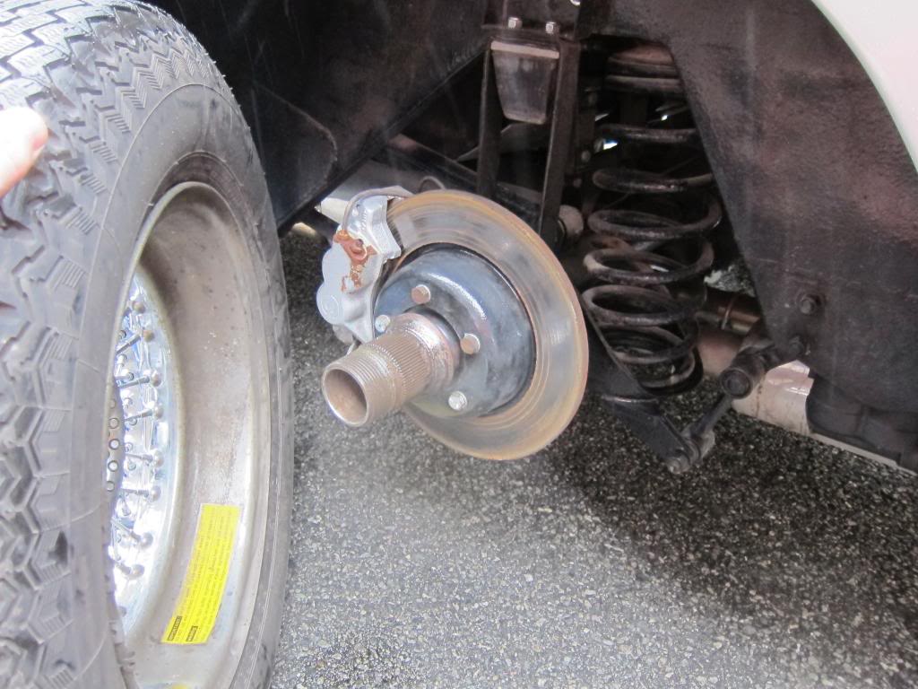

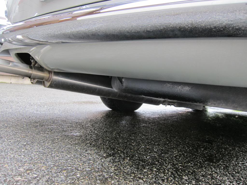

Så ble bilen jekket opp, og et og et hjul ble tatt av. Er ikke så mye møkk, men vi fjerner det som er
Var litt på innsiden av felgen også.

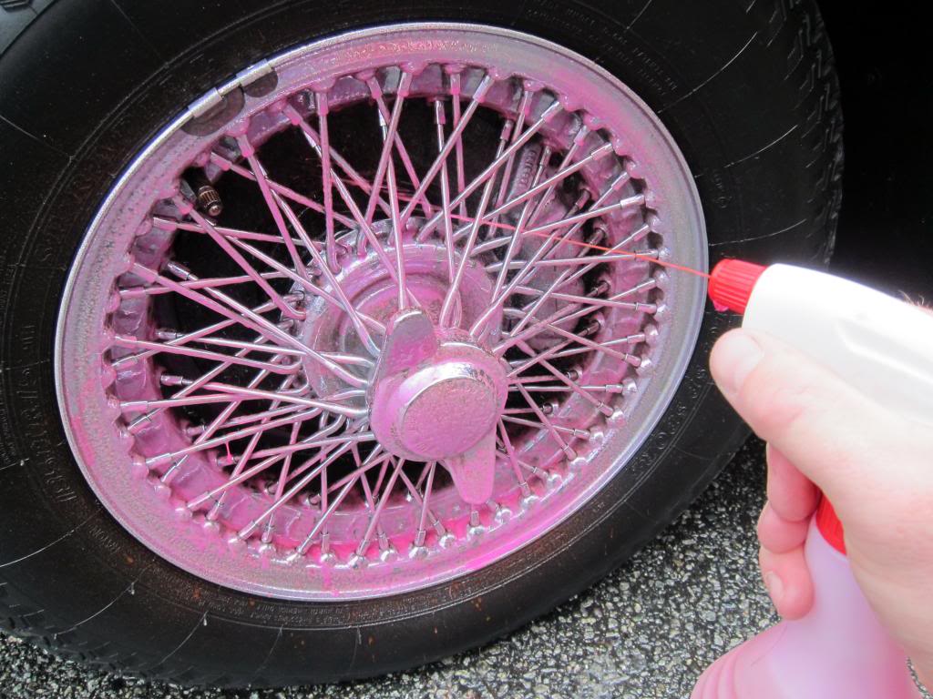

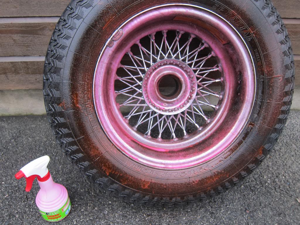

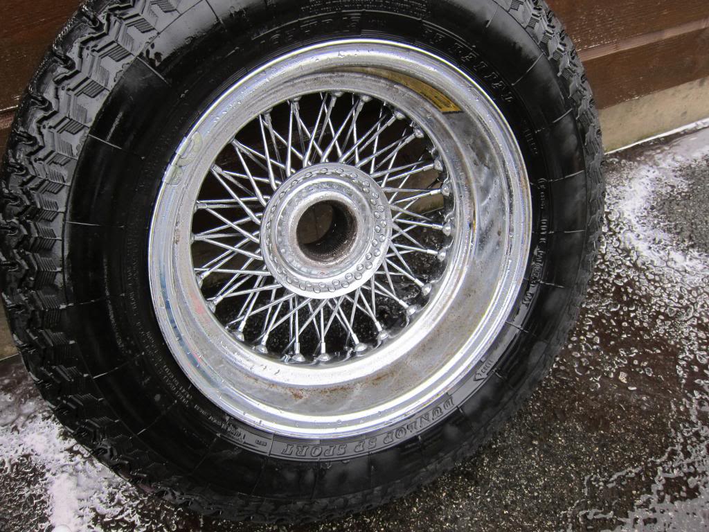

Først en runde med P21s med virketid 10 min

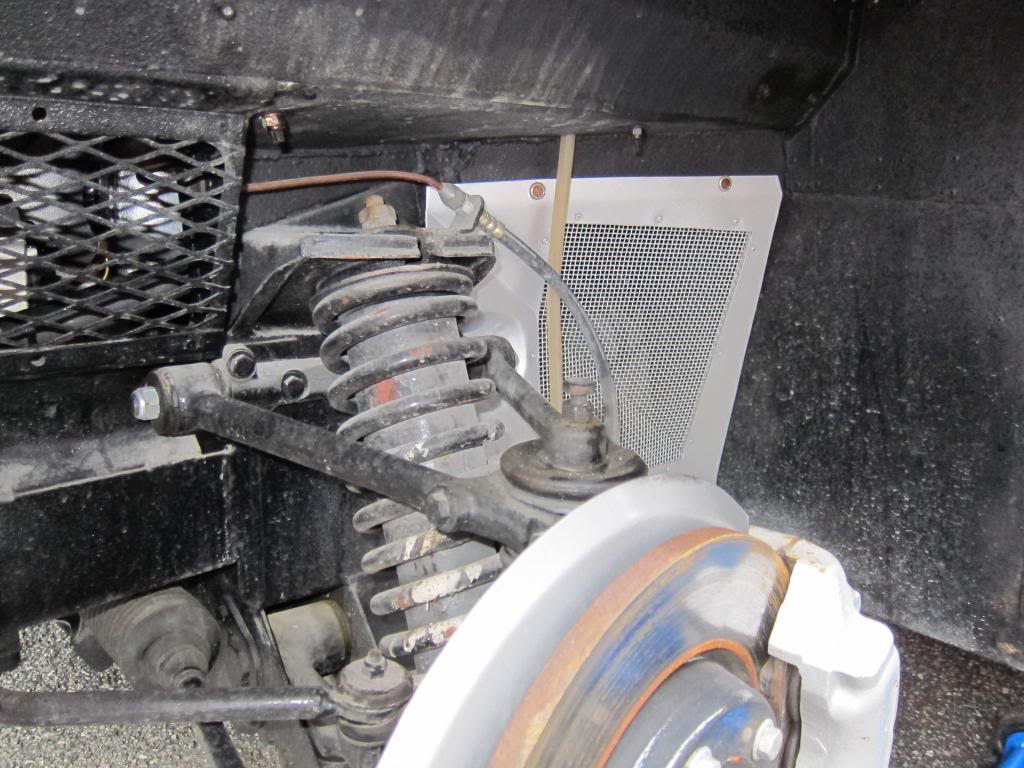

Automax microavfetting i hjulhus

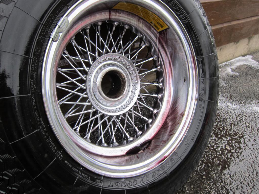

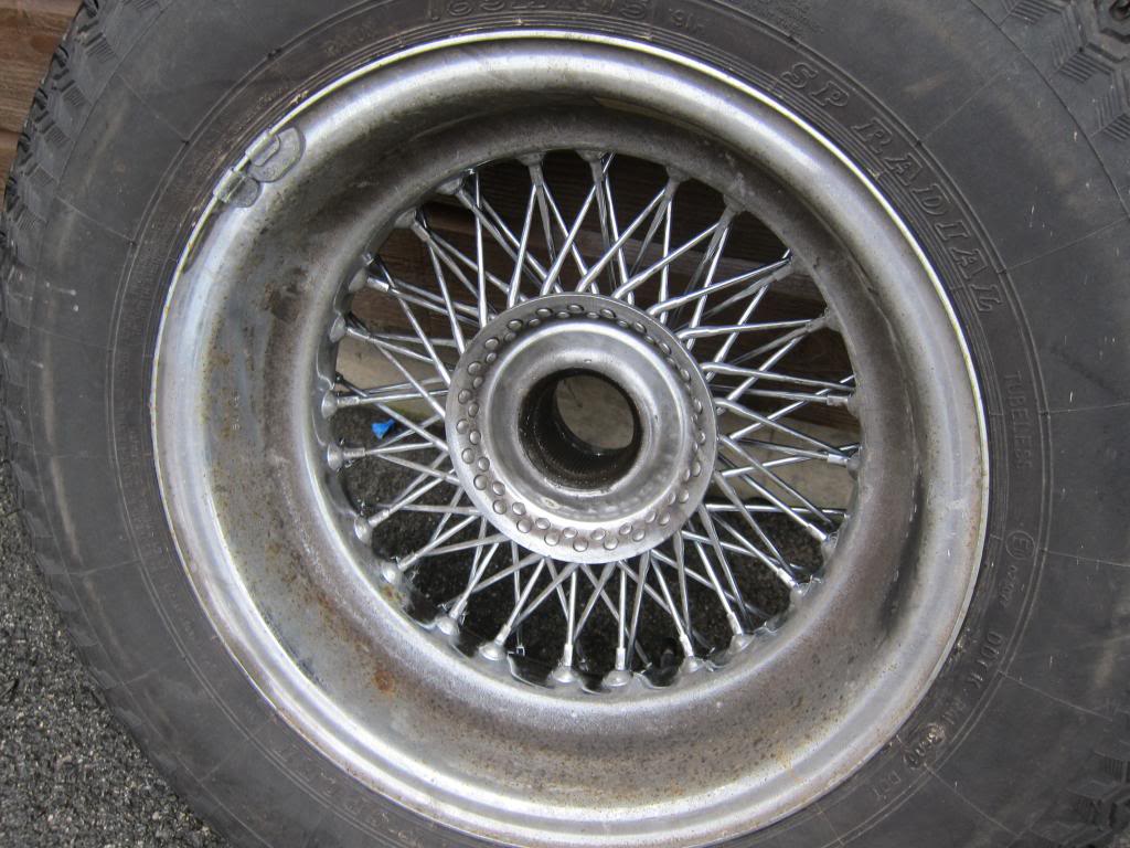

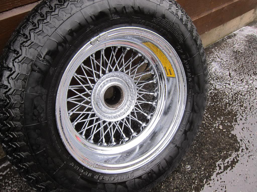

Etter avspyling av P21s. Ikke helt bra enda.

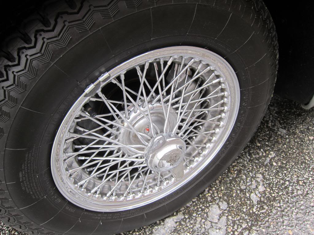

Så vi kjører på med litt IronX. Det står på flasken at den ikke skal brukes på chrome, men dette går fint, hvis man ikke lar den stå på for lenge. Her ga jeg den ca 2 min, før jeg spylte av, og gikk over med en mitt og CG c+wg i bøtta.
Da ble resultatet som ønsket.
Hjulhus renspylt.

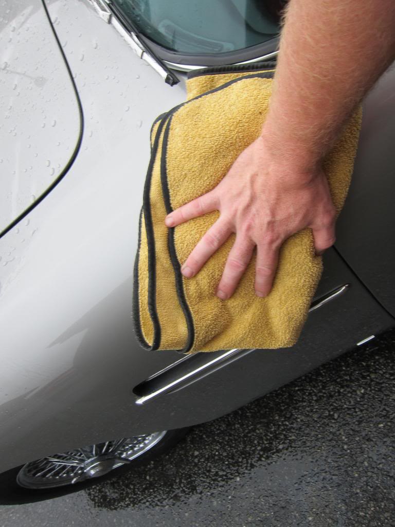

Tørker bilen med miracle dryer.

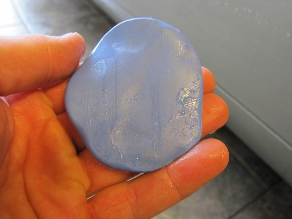

Tar en runde med SV paintrubber, men som forventet, så var det lite å finne.

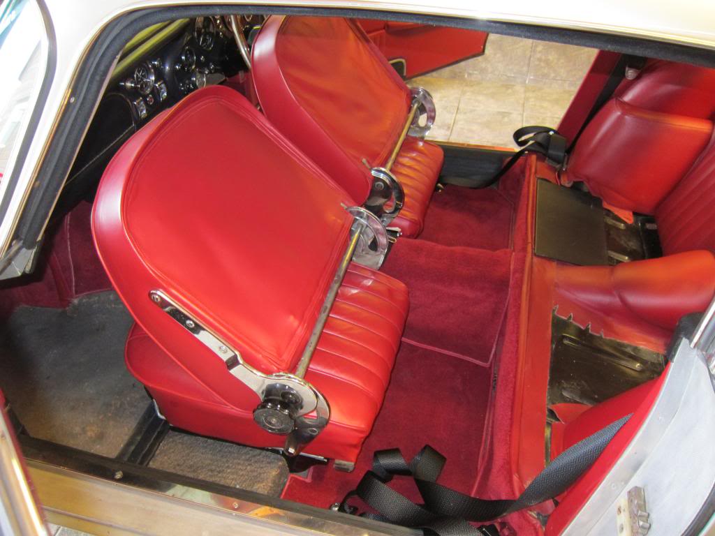

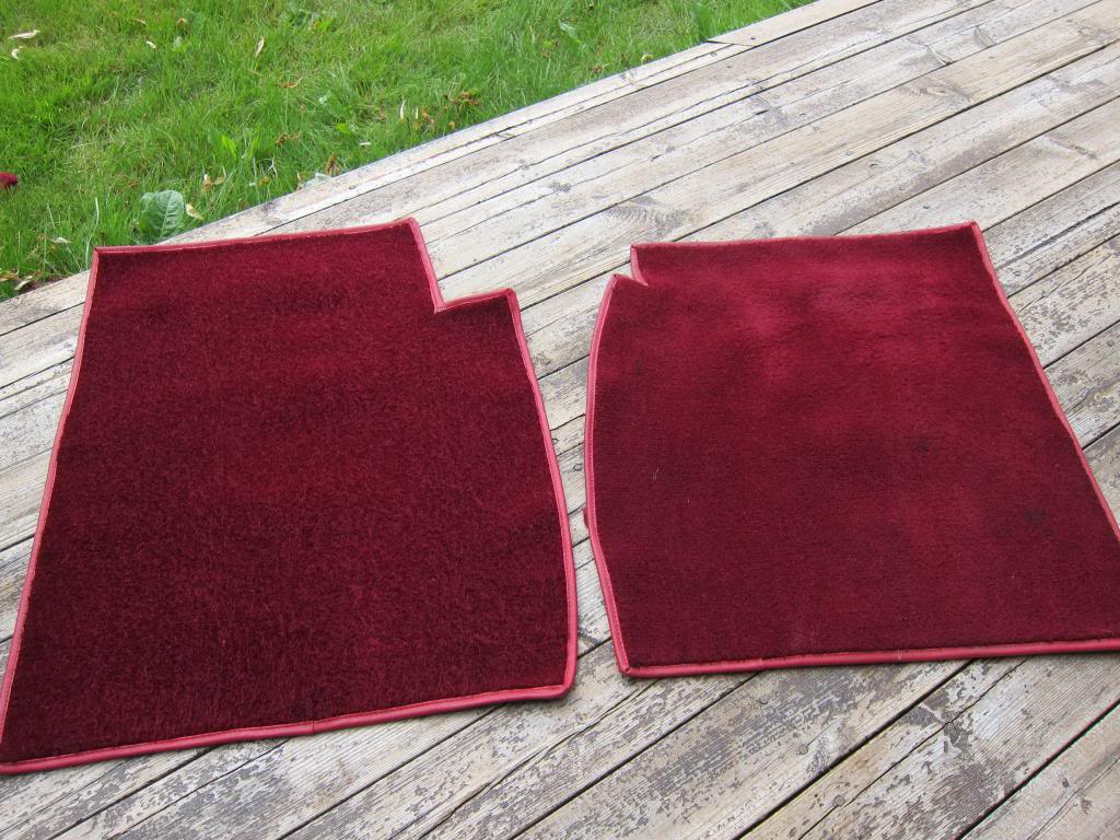

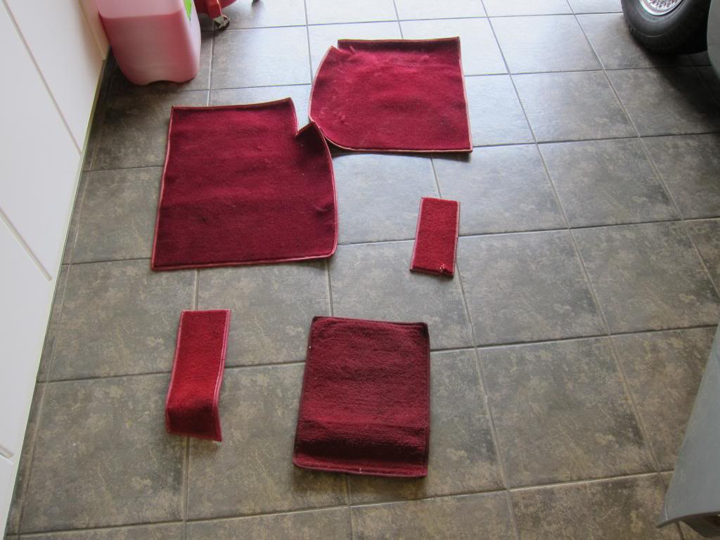

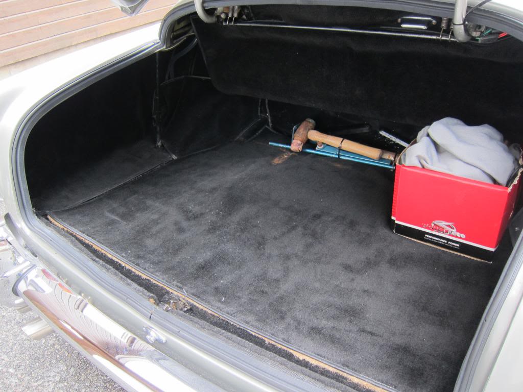

Plukket ut de av gulvmattene som var løse.

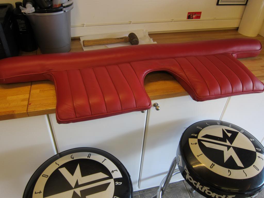

Sittepute i baksetet er også lett å ta ut.

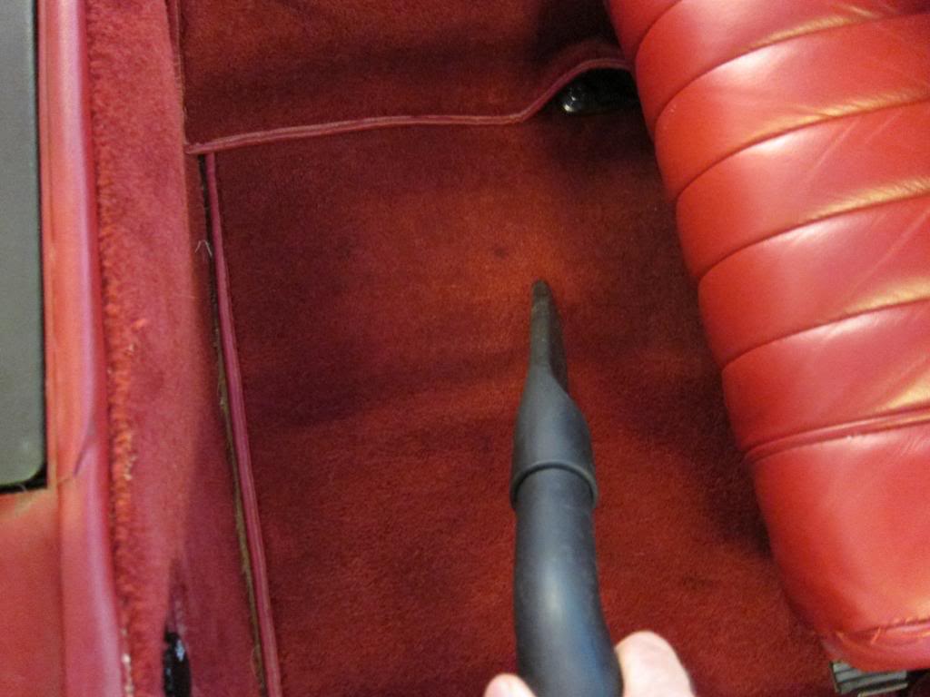

Da er kupeen slik å jobbe med.

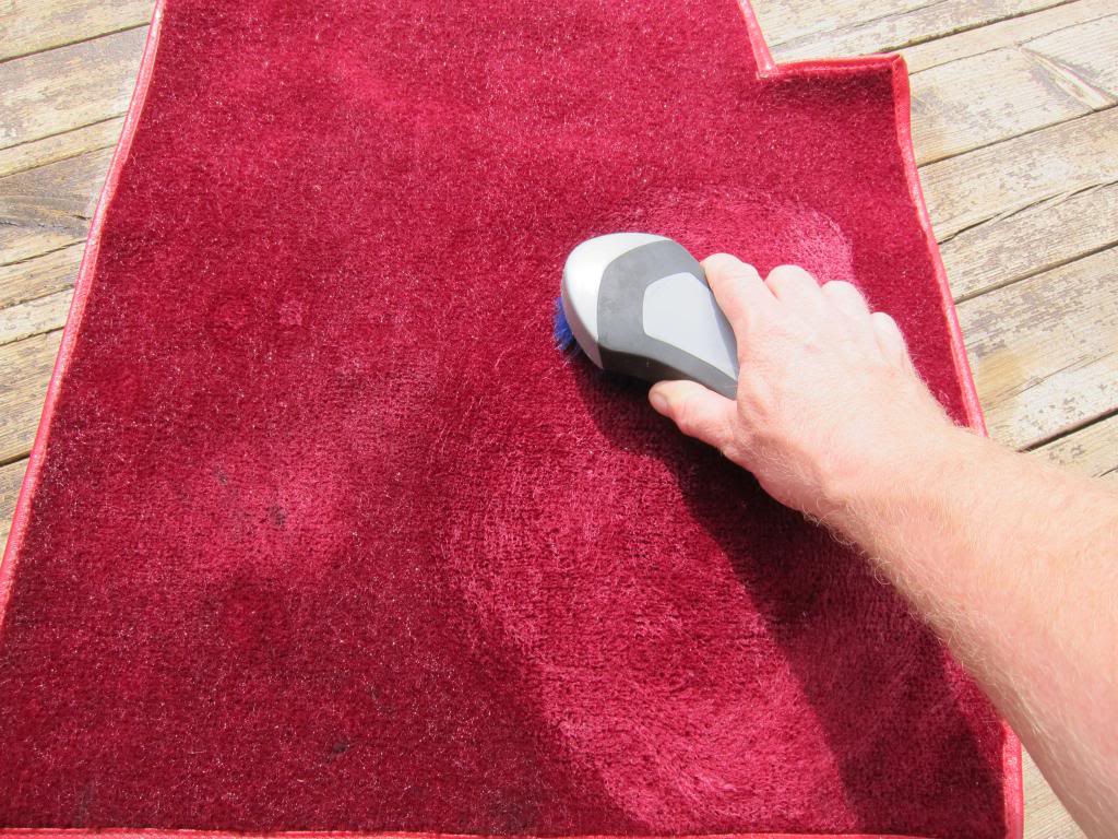

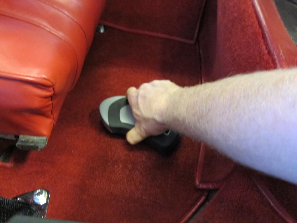

Støvsuger først

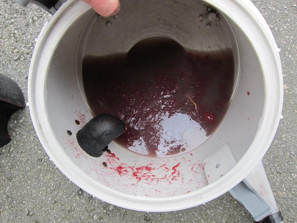

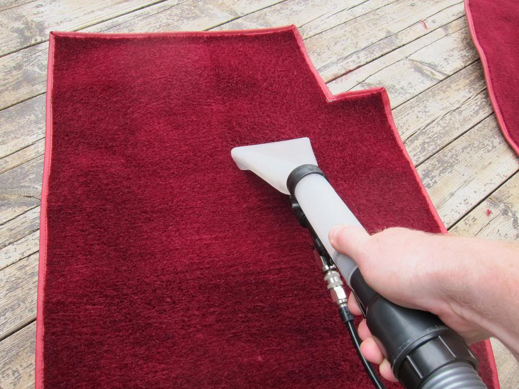

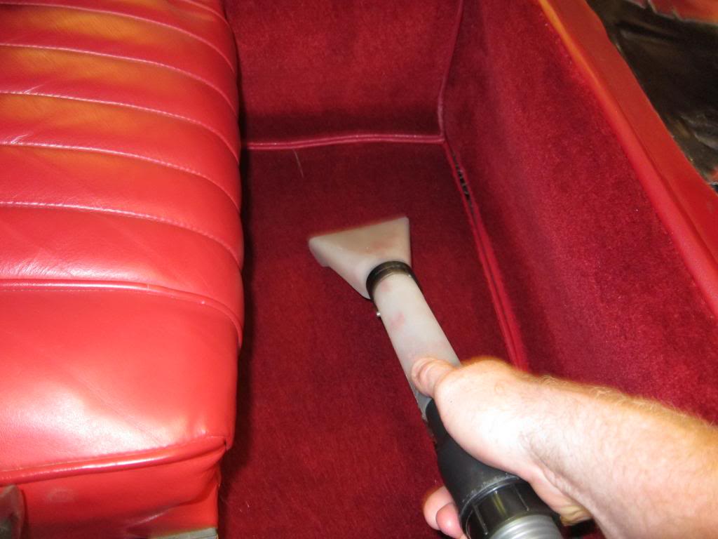

Så ble løse matter renset med APC og combivac rensemaskin.
Skyller og suger opp vann.
Matte til venstre er renset
Samme prosedyre på resterendes tepper inne i bilen.

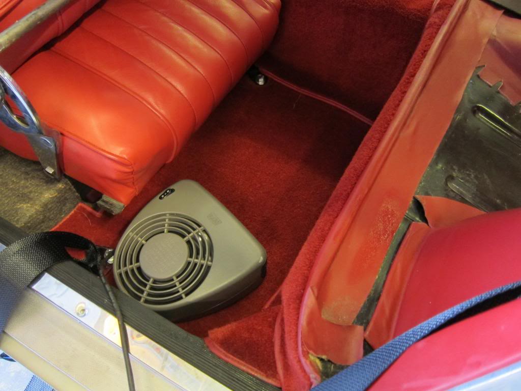

Varmevifte for ekstra tørkehjelp
Fikk dratt ut litt møkk, og teppene loet ganske greit.
Matter tørker i solen

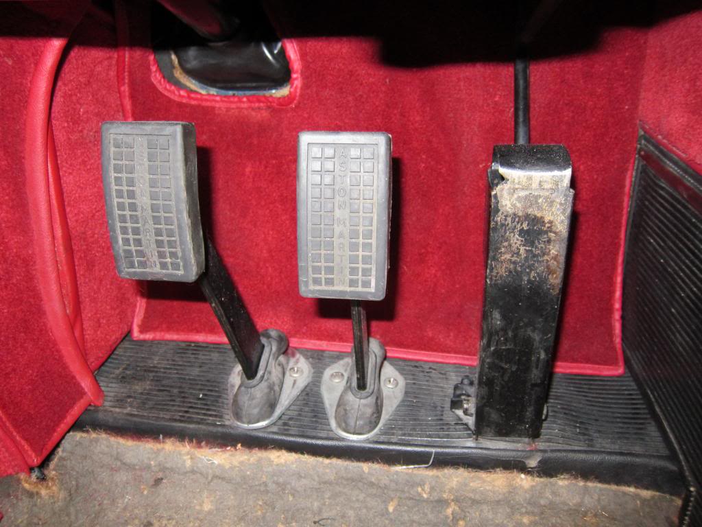

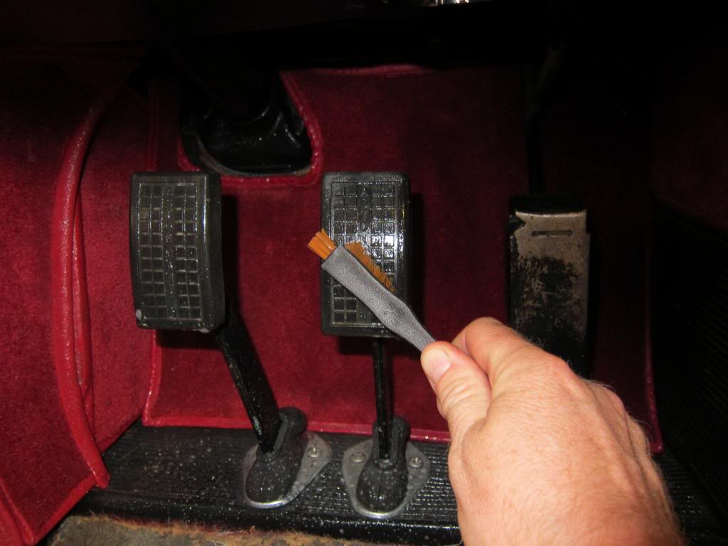

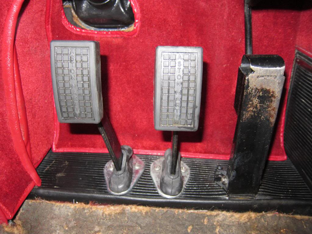

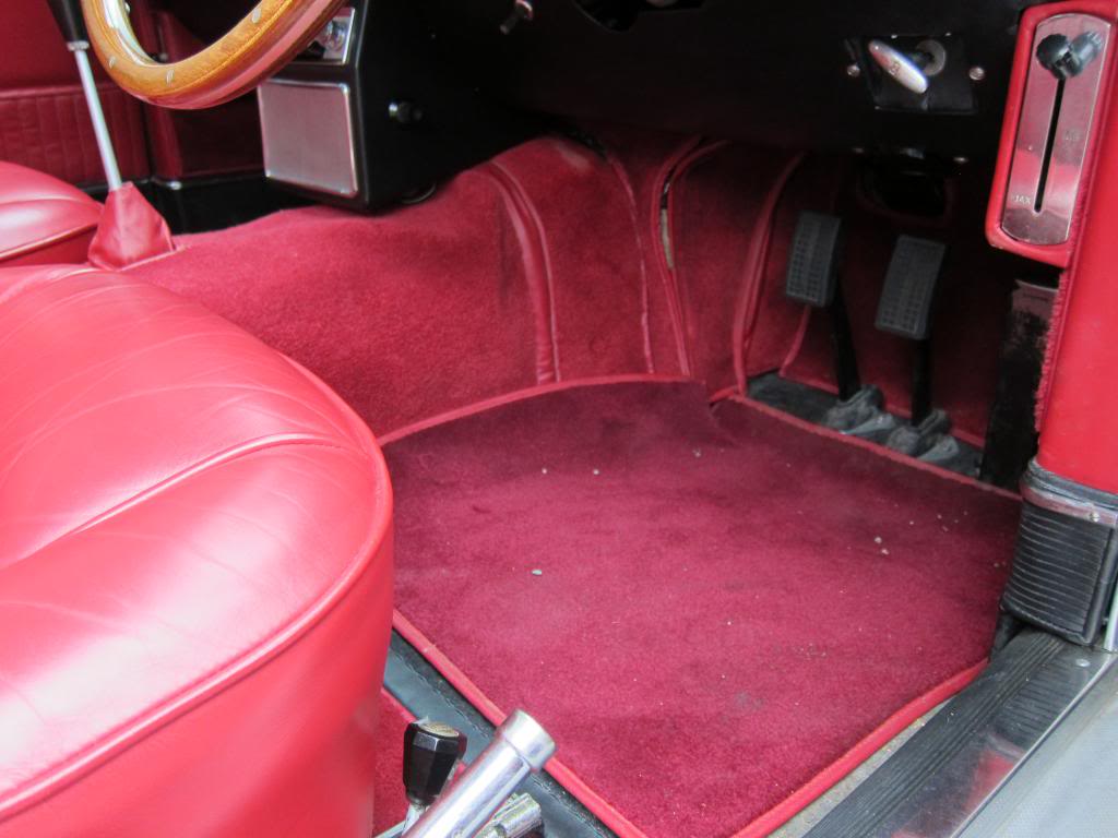

Pedalene trengte en vask.
Bedre nå.

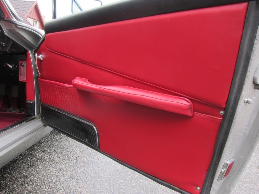

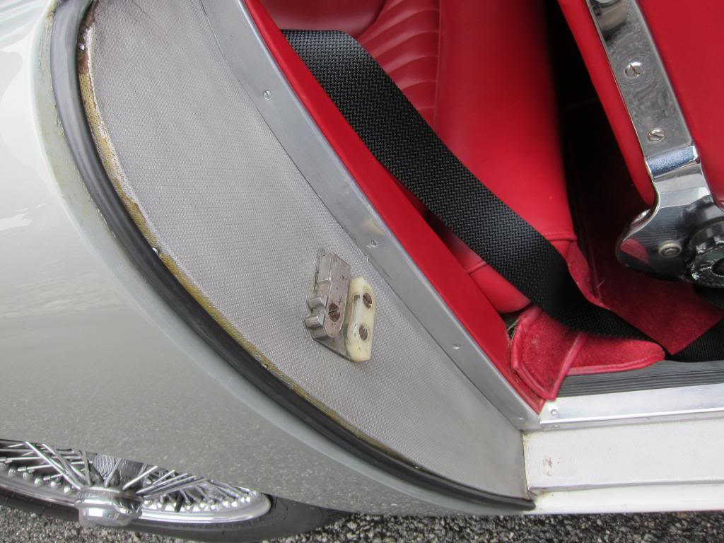

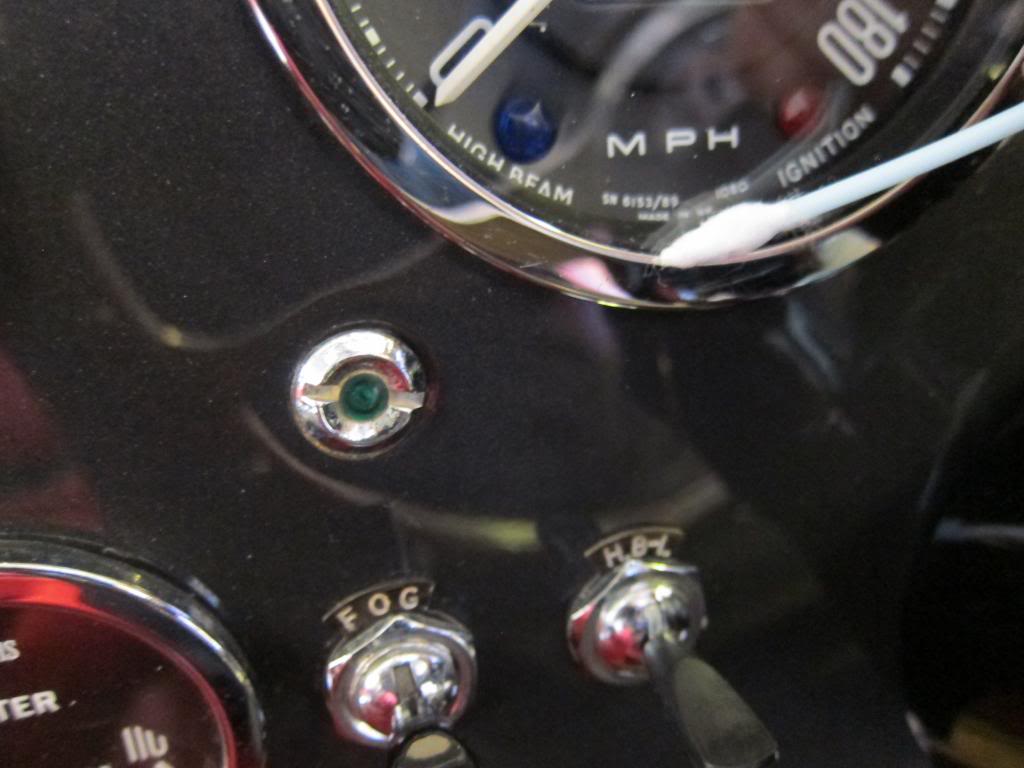

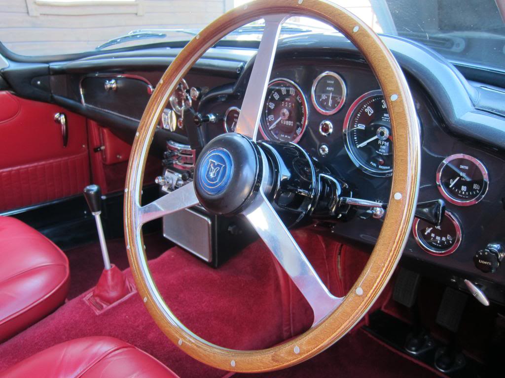

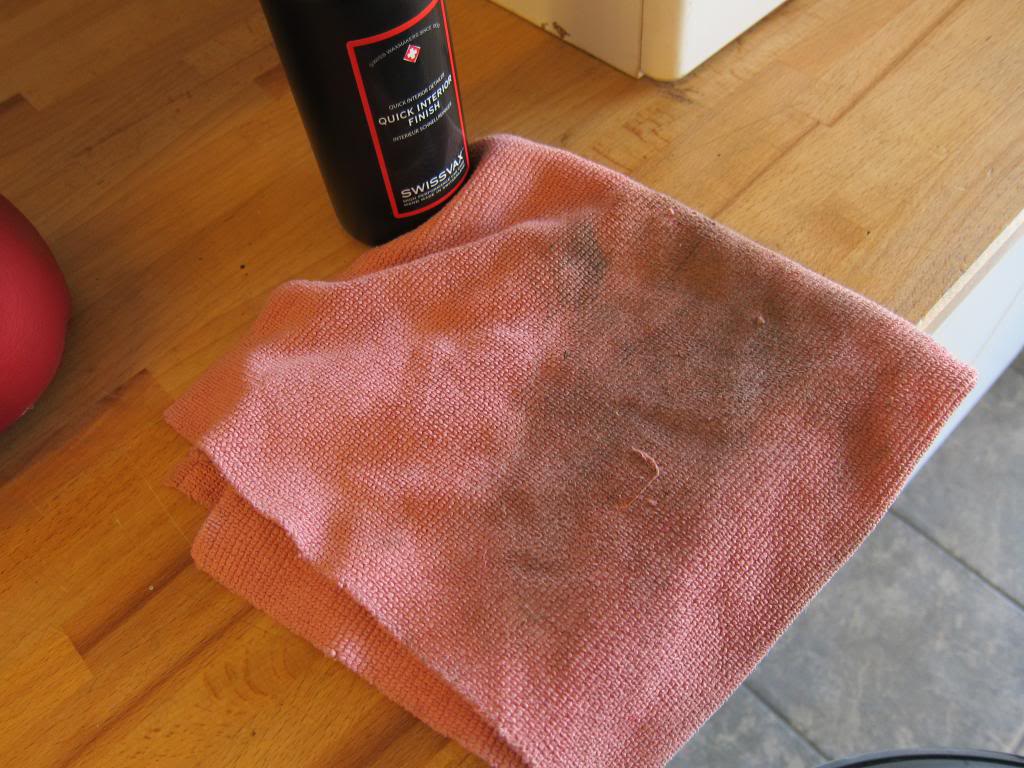

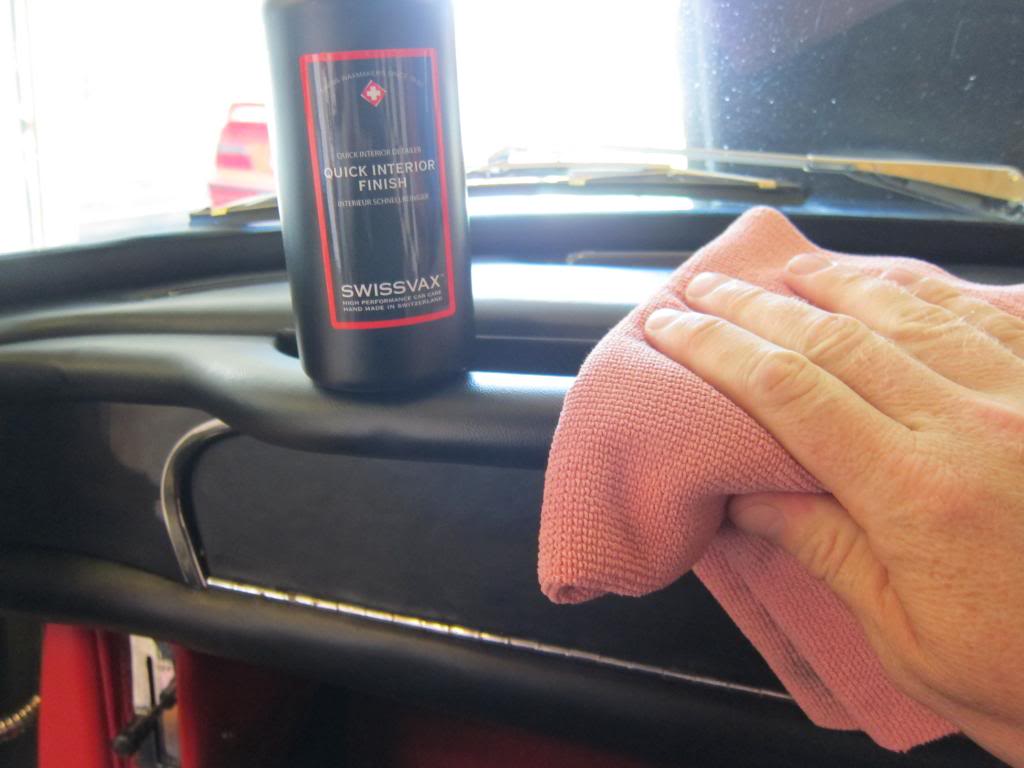

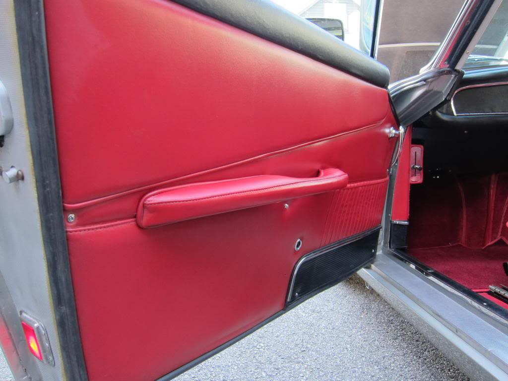

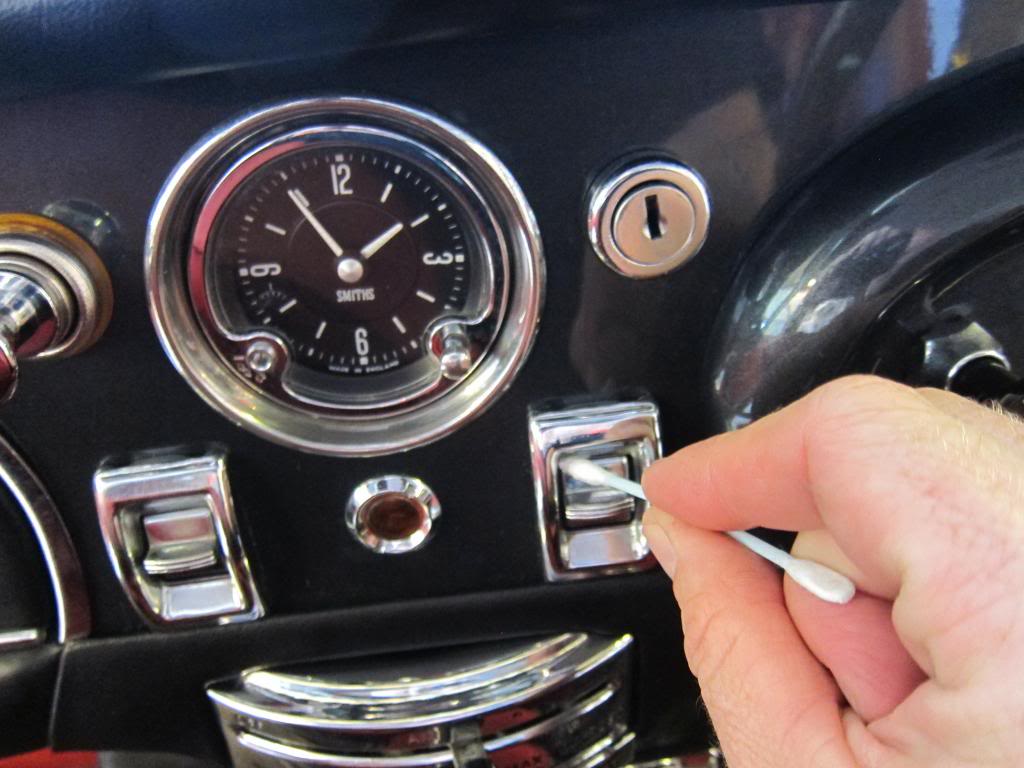

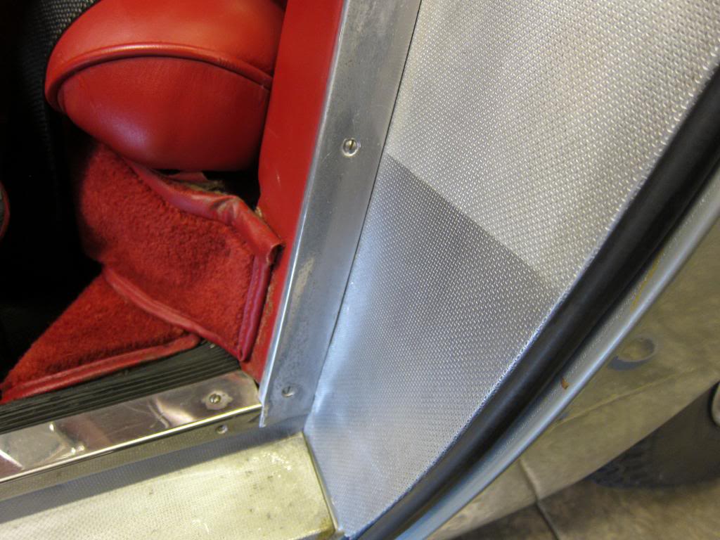

Interiørdetaljer og taktrekk ble vasket med SV quick interior finish, og en MF
Å jammen fant vi ikke litt støv og skitt her også
Detailsticks på trange steder

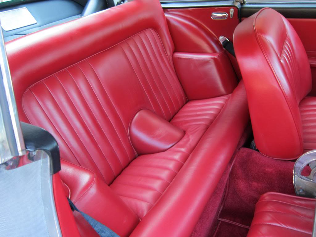

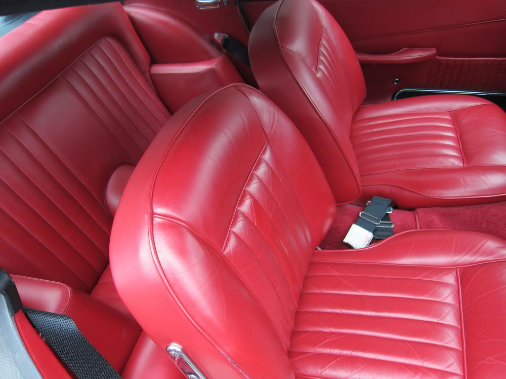

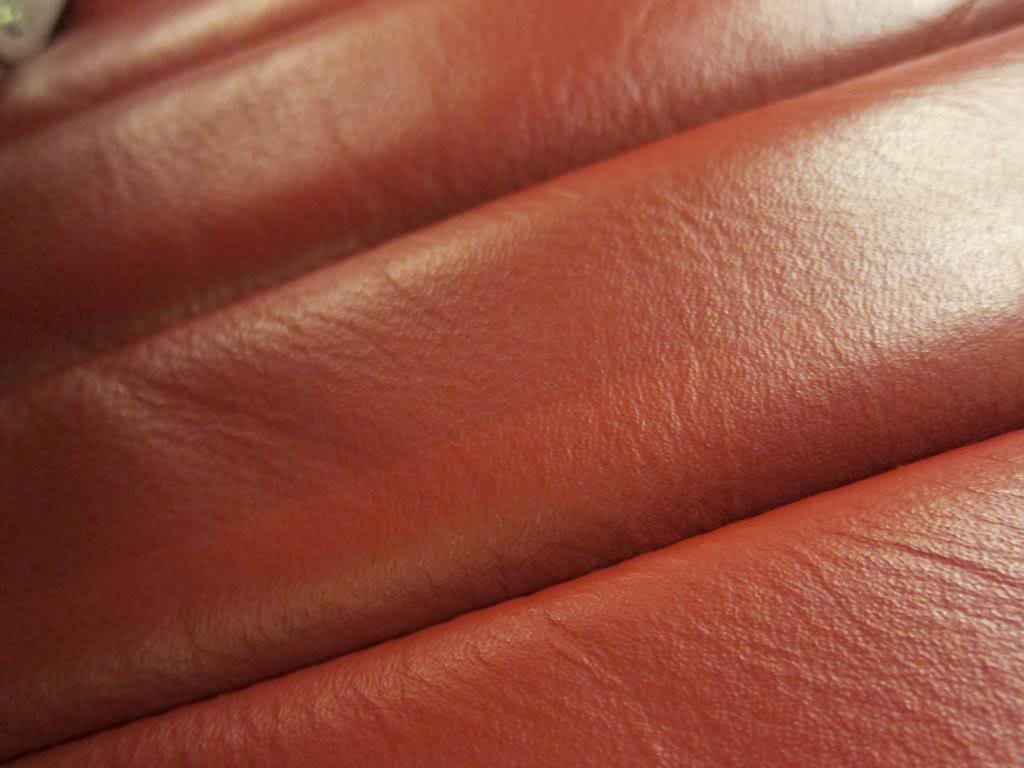

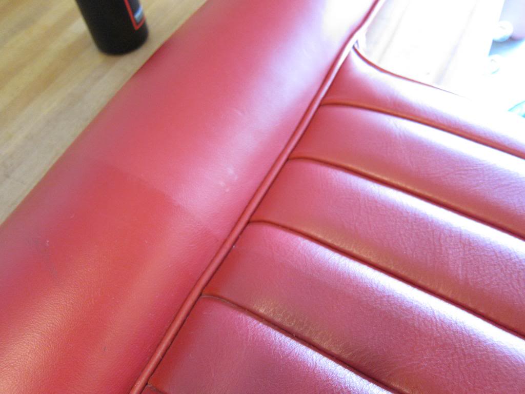

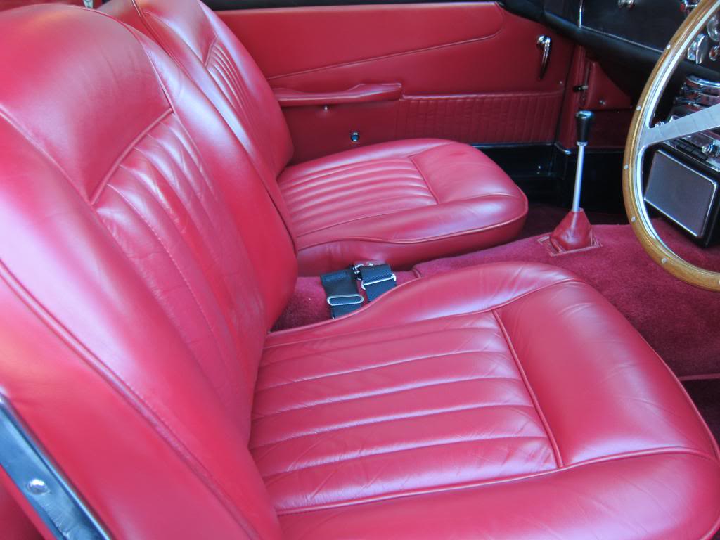

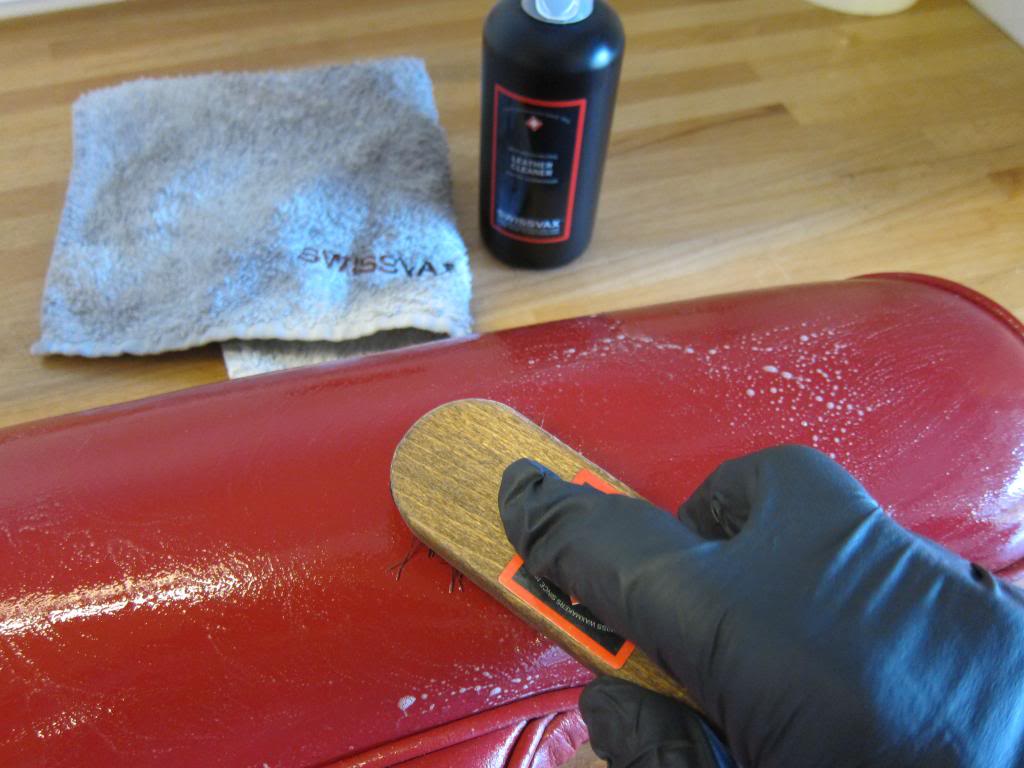

Skinnet ble renset med SV leather cleaner og børste
Her er en 50/50 av skinnet som er renset
Vinduer innvendig vaskes med SV crystal og lofritt papir.

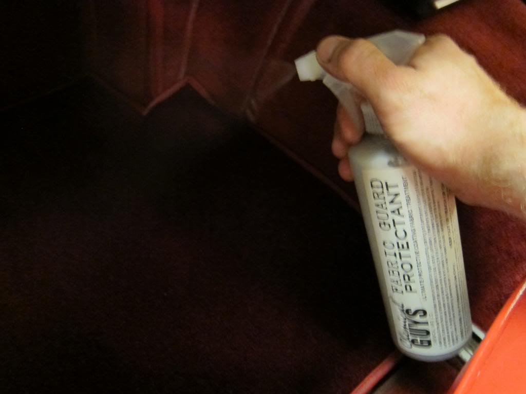

Tepper forsegles med CG fabric guard. Så ble skinnet behandlet med SV leather milk, men jeg ser jeg har glemt å få med bilde av dette.

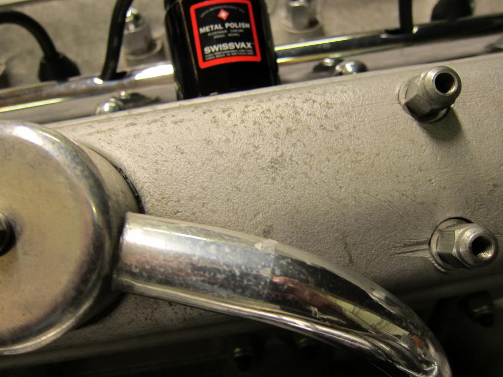

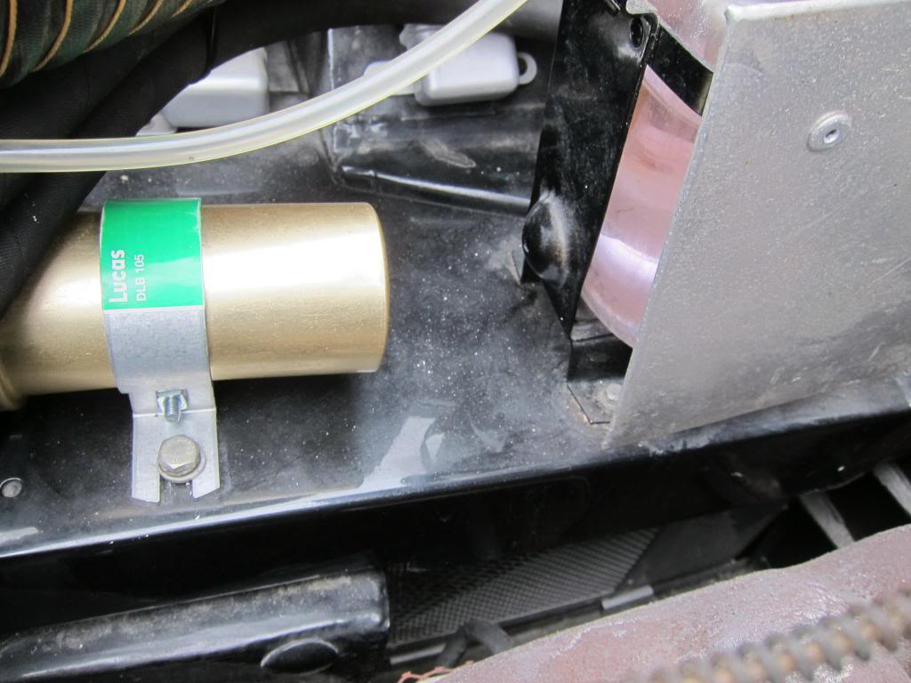

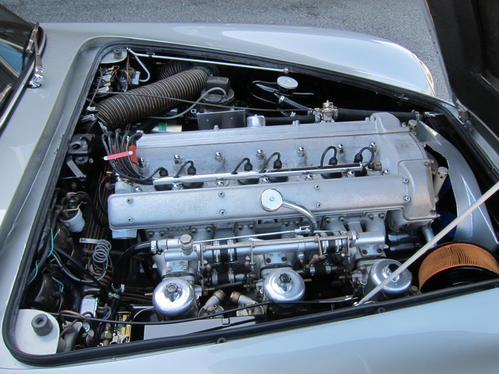

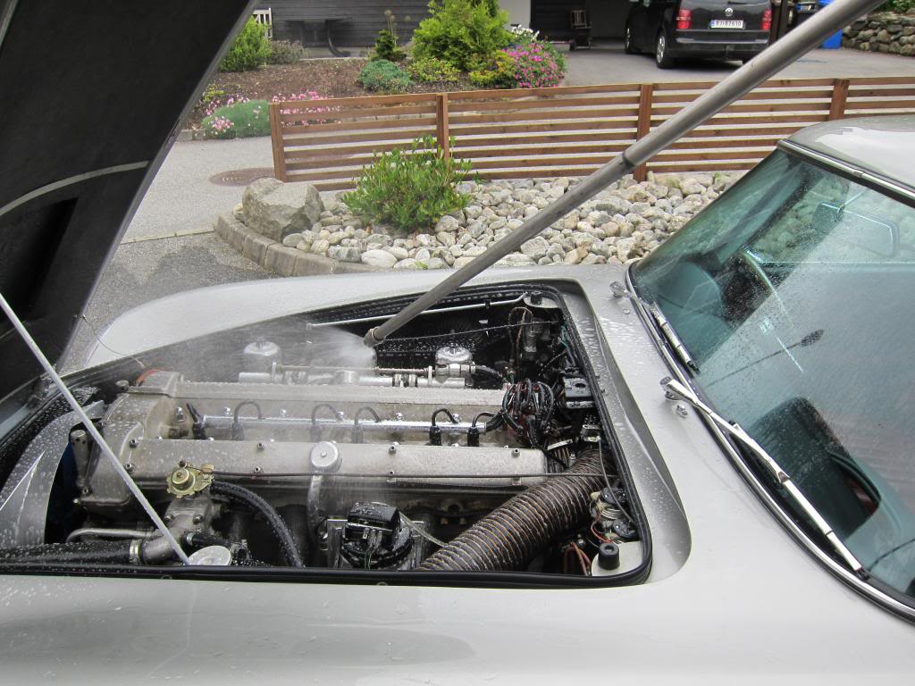

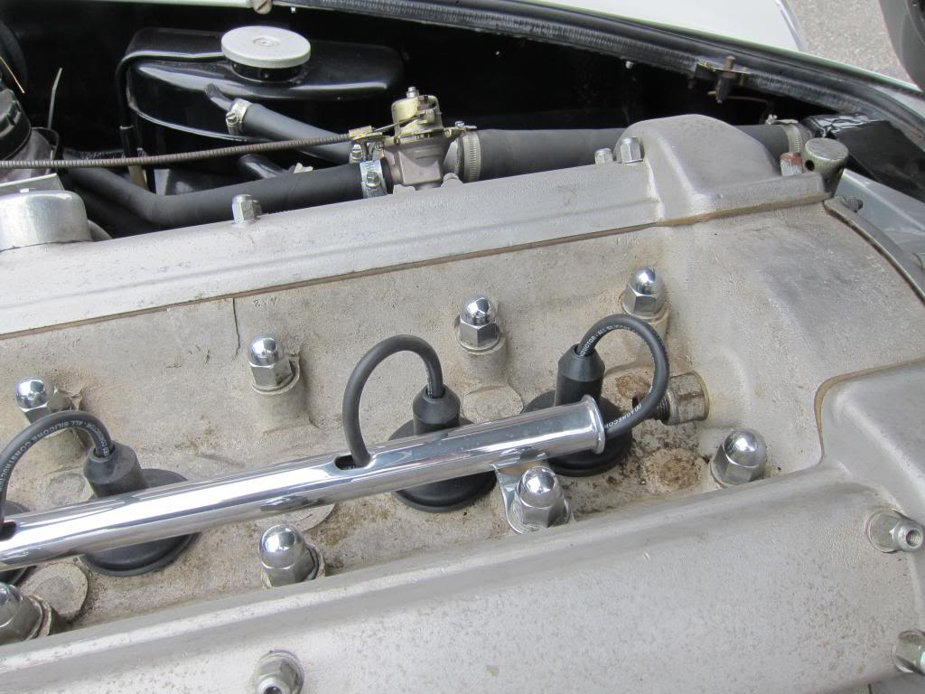

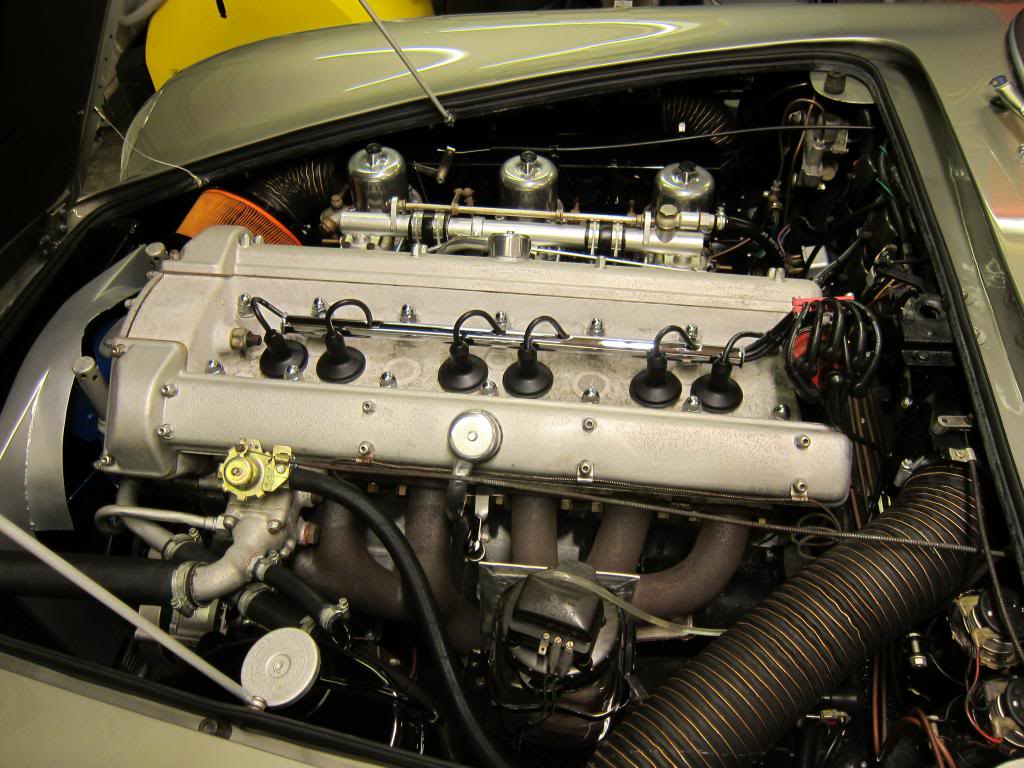

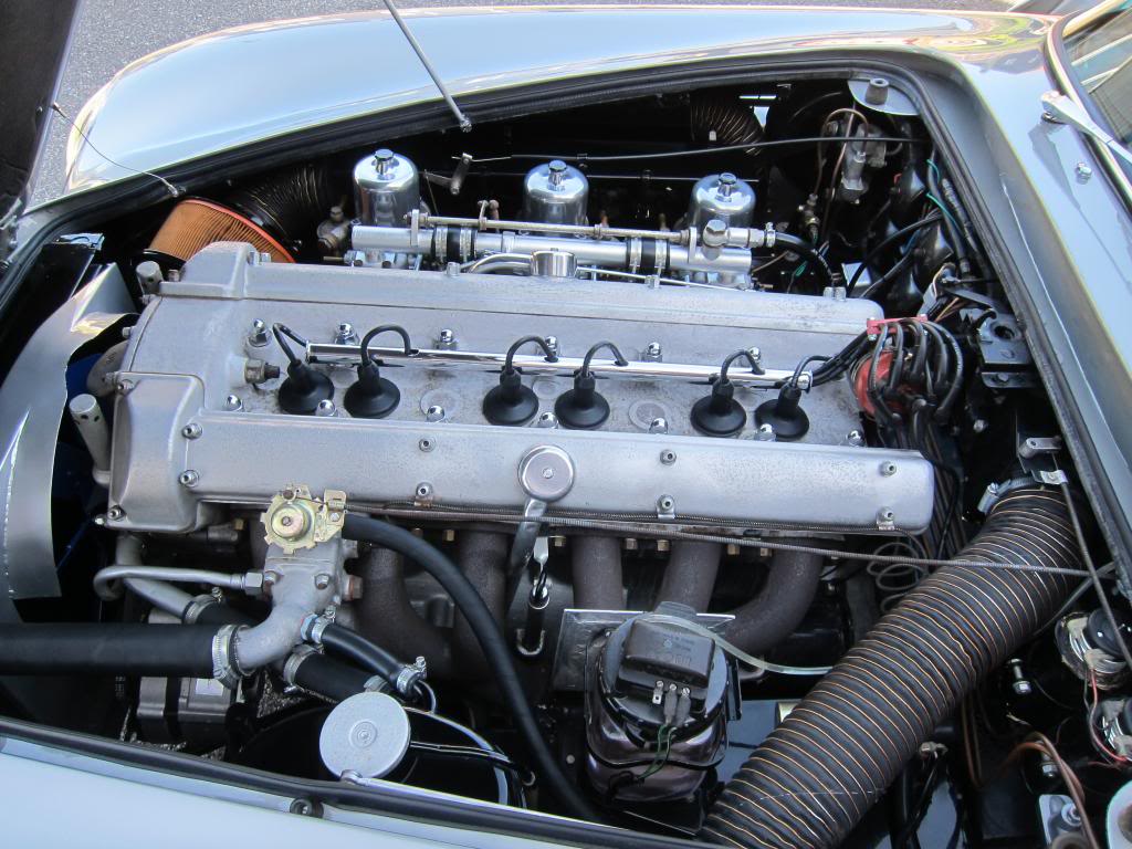

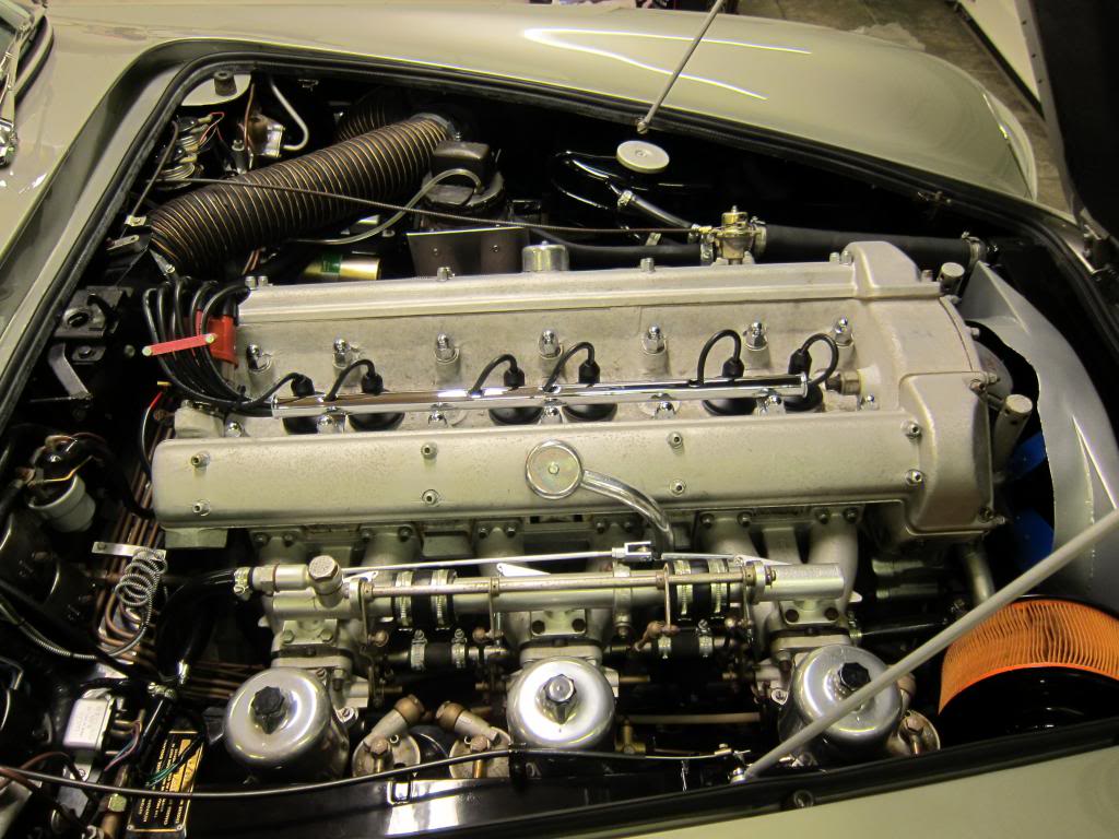

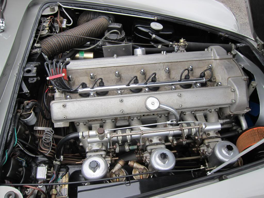

Så var turen kommet til motor rommet. Her er det litt chrom som får litt pleie med SV metal polish
Lakkerte flater poleres for hånd med SV cfp regular

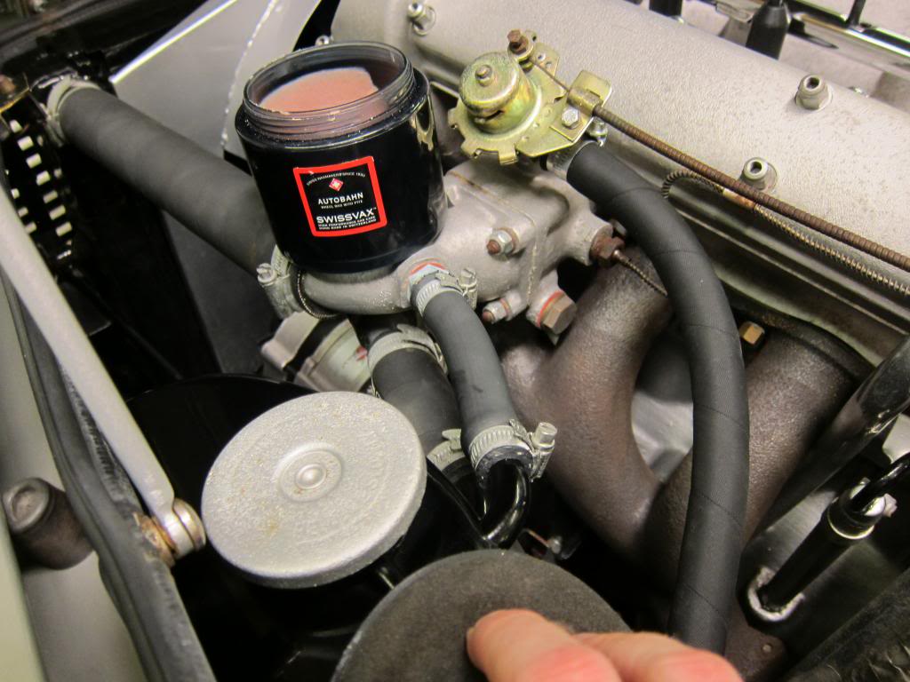

Så får de en omgang med SV autobahn.

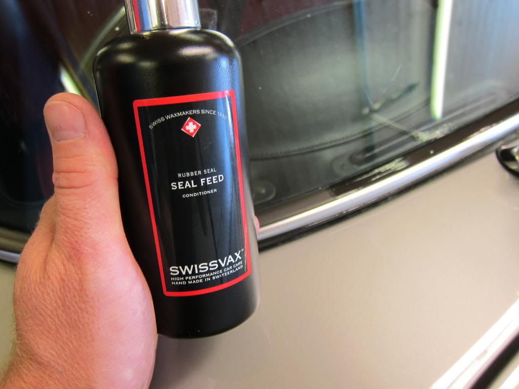

Gummislanger forsegles med SV sealfeed
Kommer seg nå

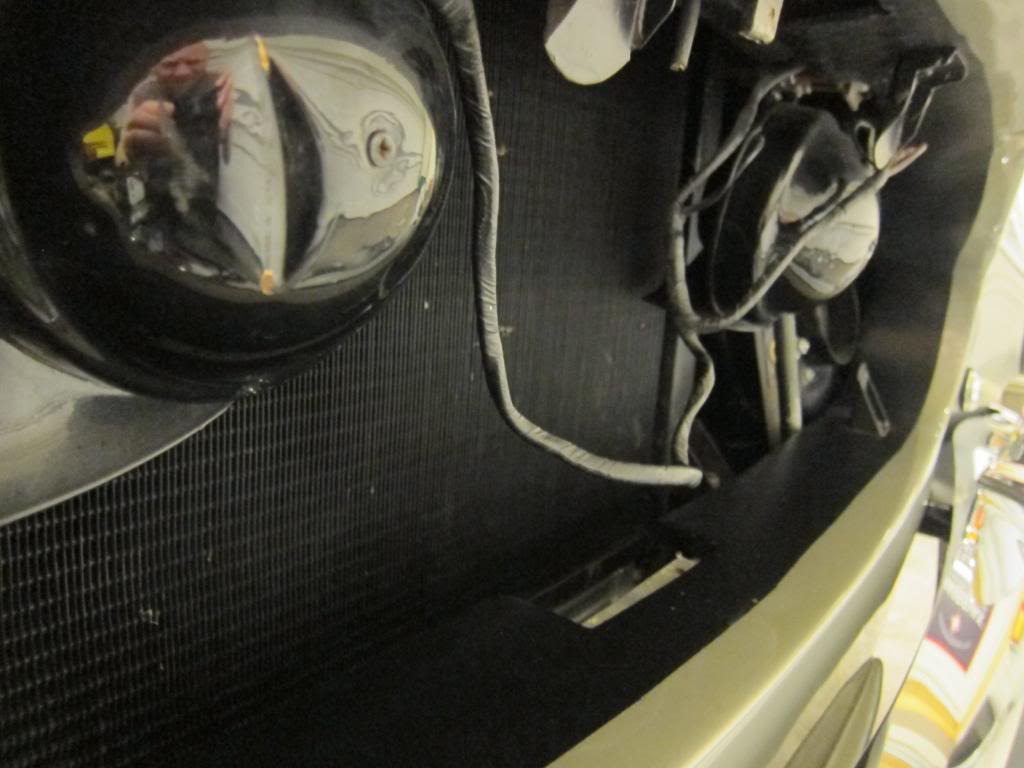

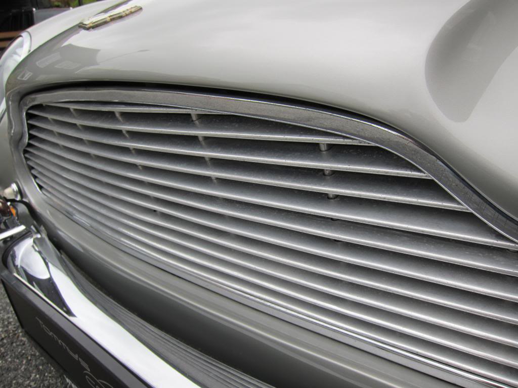

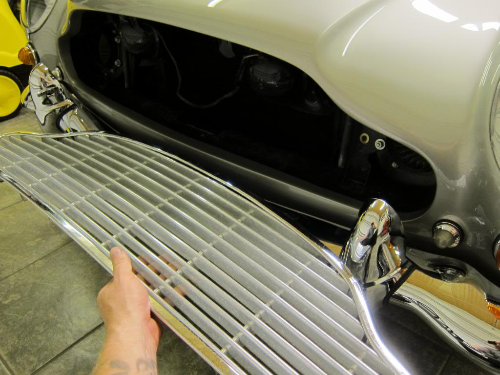

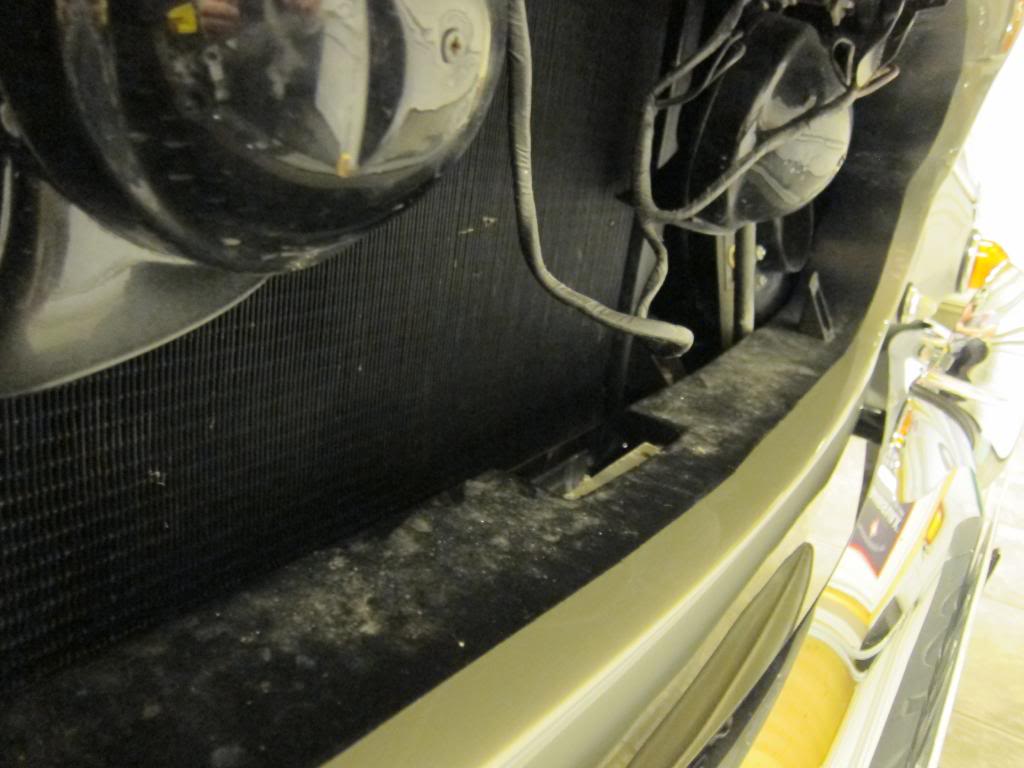

Grillen taes ut for litt rengjøring
Litt smuss bak her
Dette ordnes fort med en MF og APC

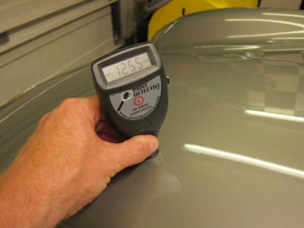

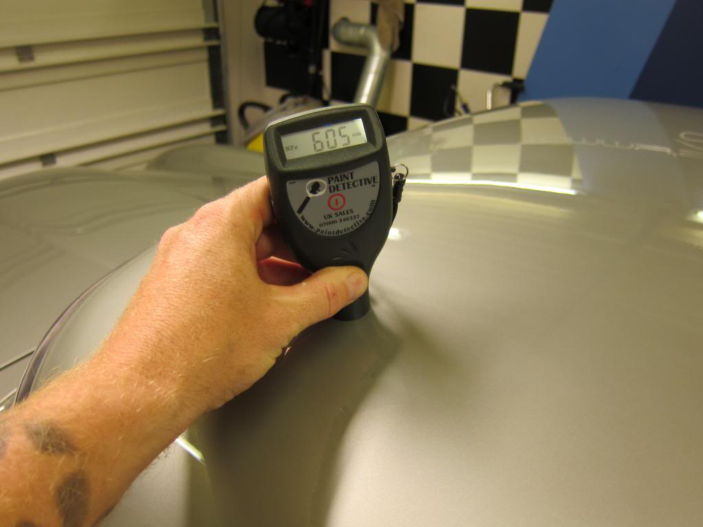

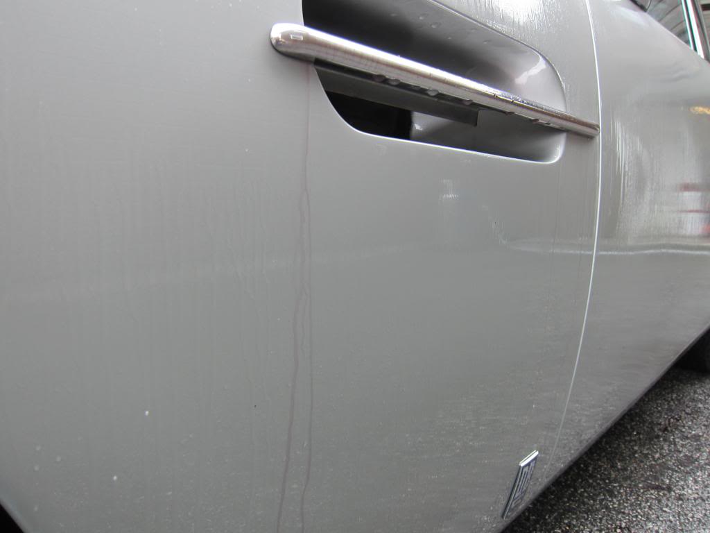

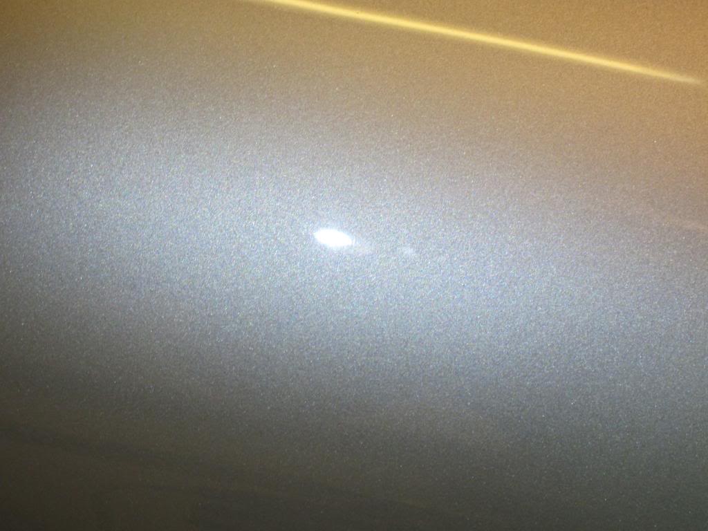

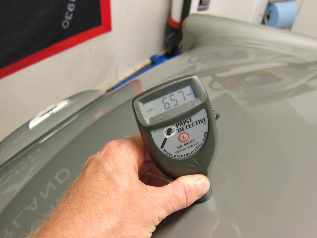

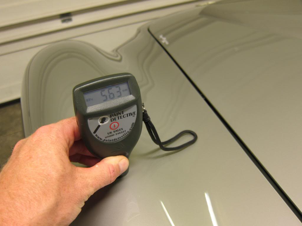

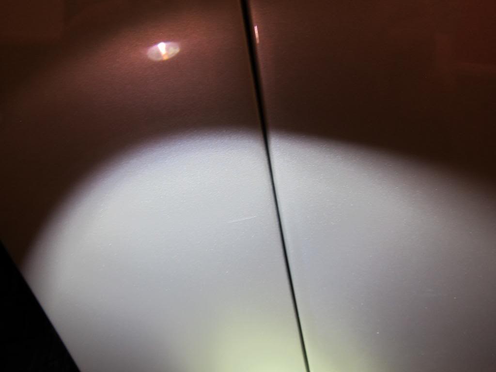

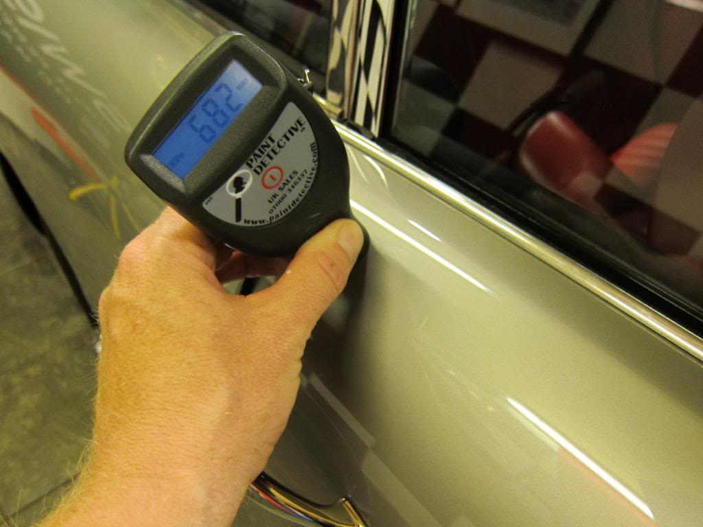

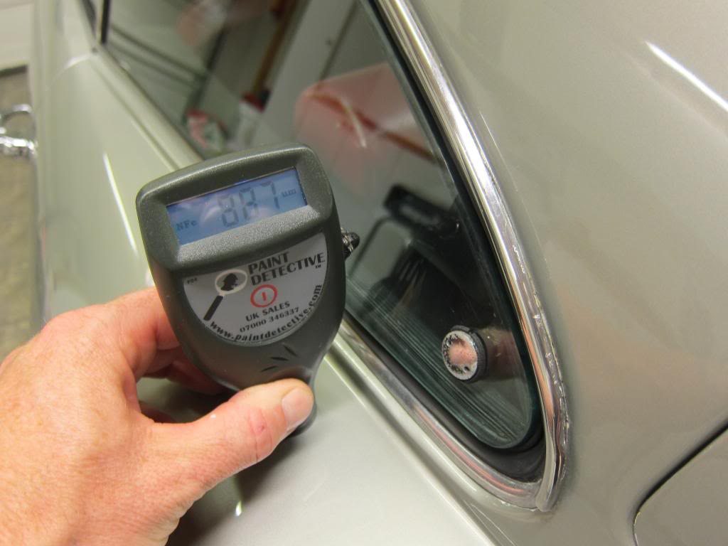

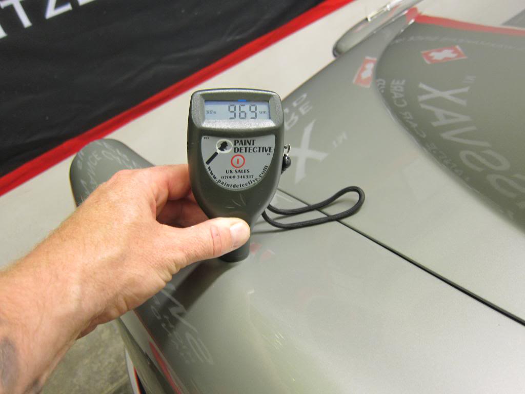

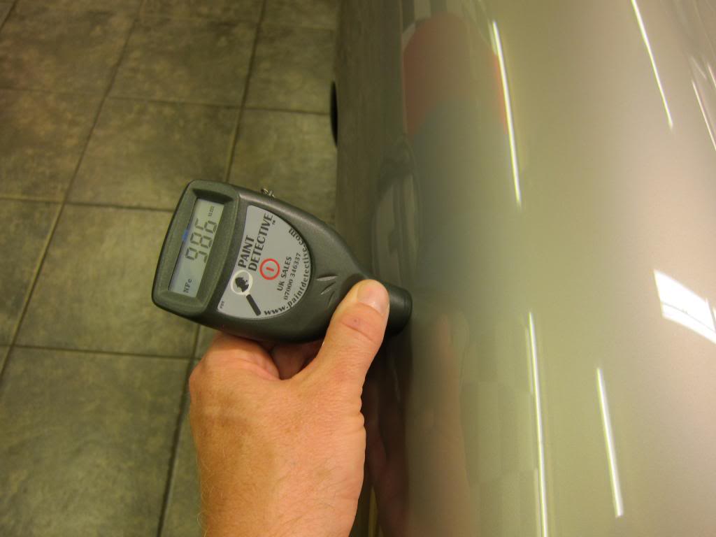

Så over til lakken. Bilen har som nevn vært restaurert for en tid tilbake, så det var grei tykkelse på lakk, og den var også fin i tilstanden.

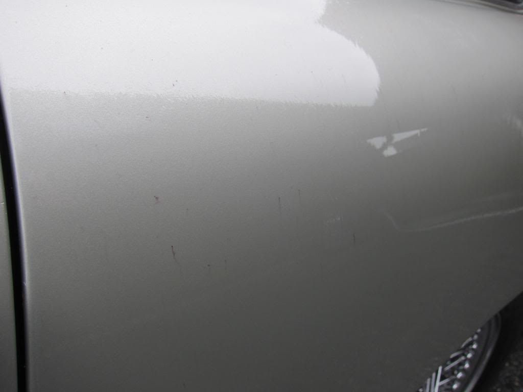

Så vidt noen små swirls
Og et par RDS

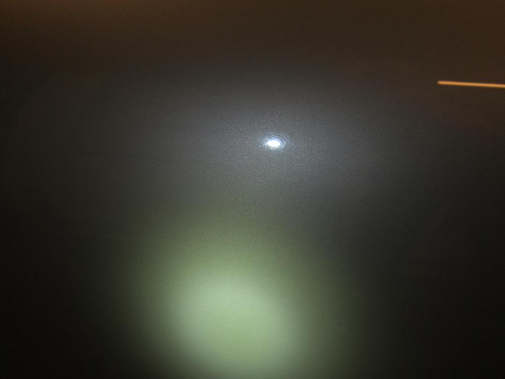

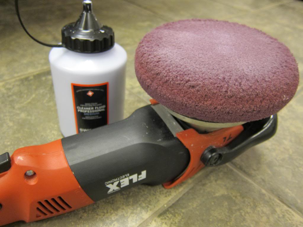

Prøvde først Flex DA med orange scholl pute og SV cfp regular, men det ga ikke helt det resultatet jeg var ute etter, så jeg byttet til lilla scholl pad, og SV cfp medium, å dette ble kjørt på trinn 5 på flex'en å ga dermed ønsket resultat.

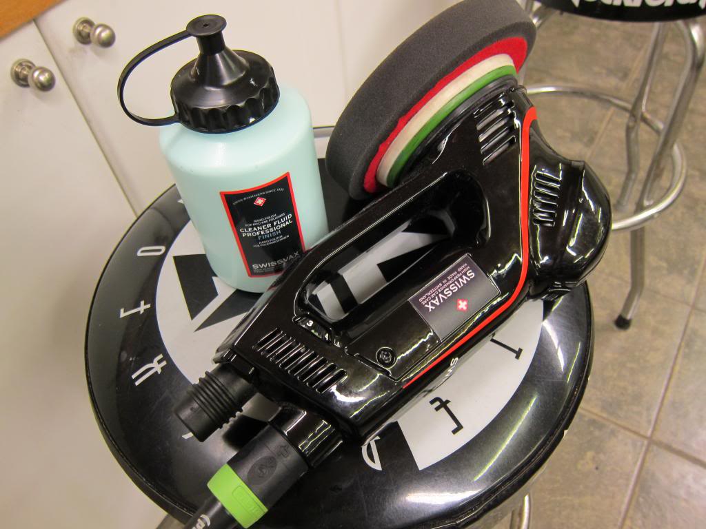

Etter den runden, så fant jeg frem SV maskinen, med en sort SV pad, og SV cfp finish
Dette ser bra ut, så nå kan vi få lagt på litt voks

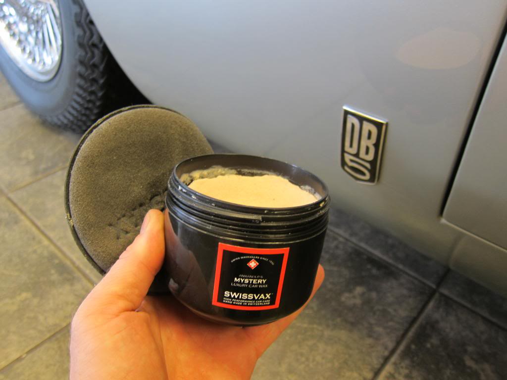

Siden dette er en klassisk bil, så går vi for en klassisk voks fra Swissvax, Mystery.

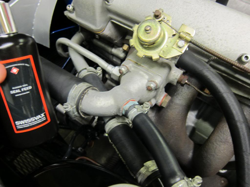

Pakninger blir forseglet med SV seal feed

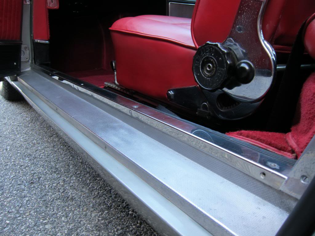

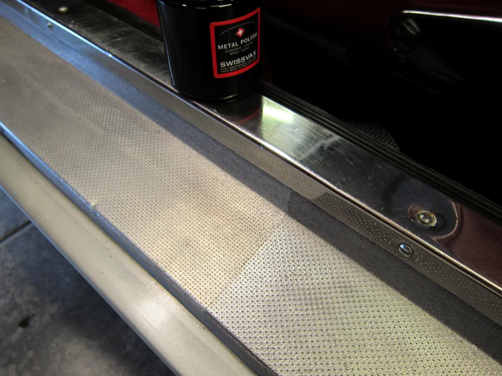

Metal lister i innsteg poleres med SV metal polish

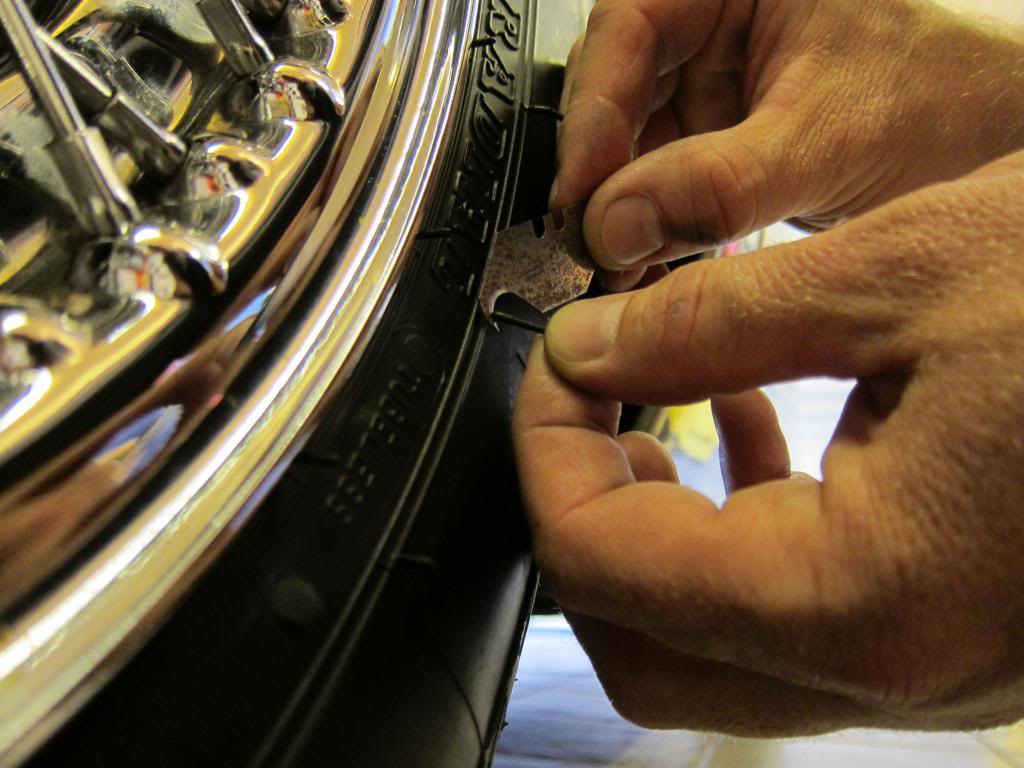

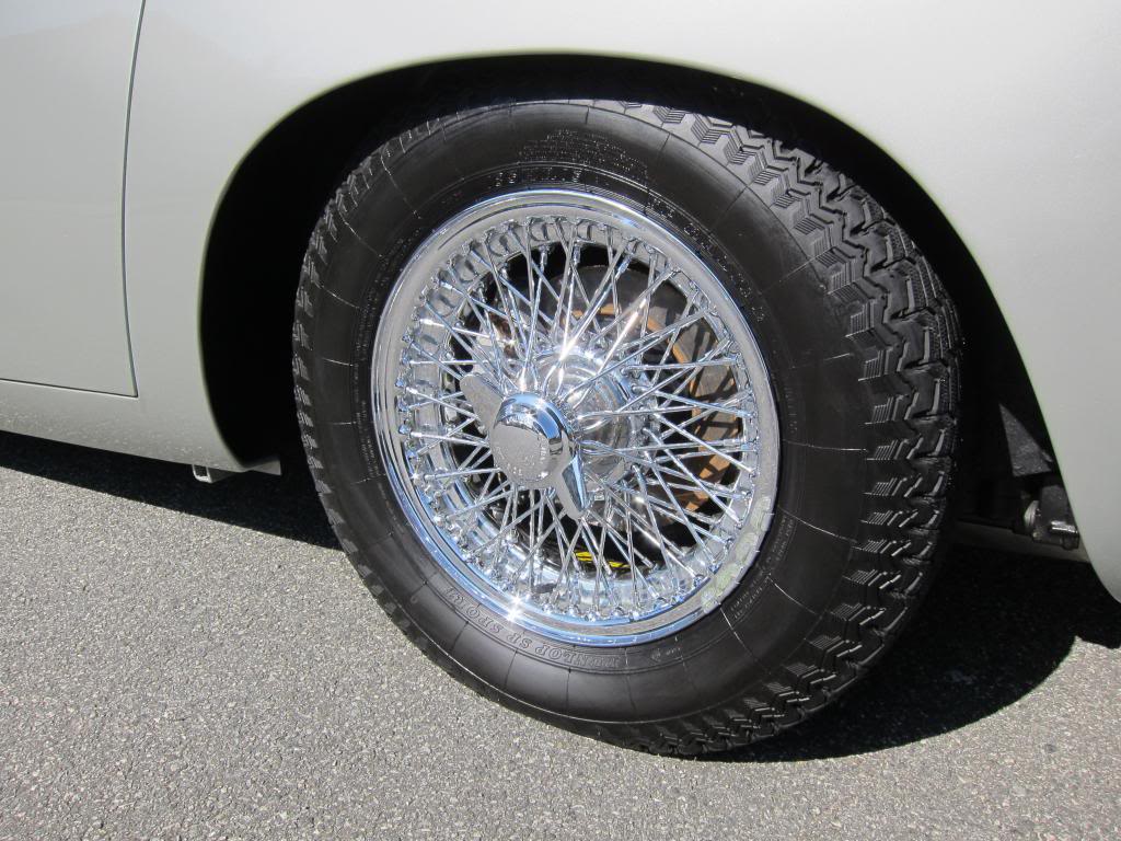

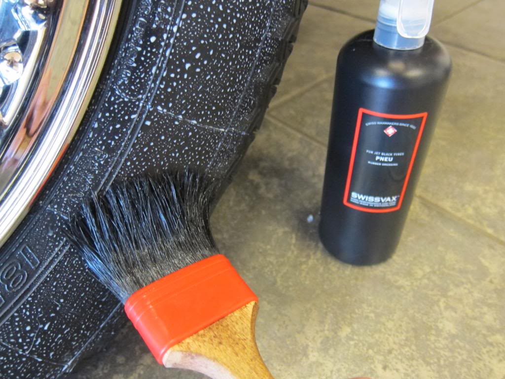

Litt overflødig gummi fjernes fra dekksider
Så får dekksidene en runde med SV pneu

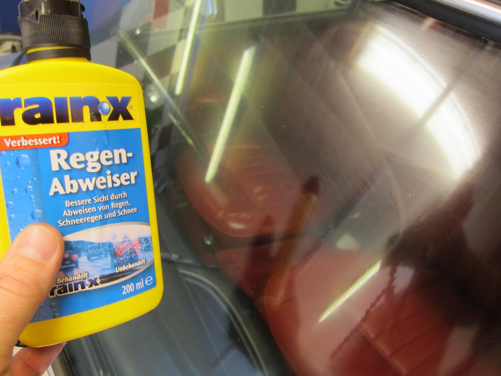

Vinduer behandles med RainX

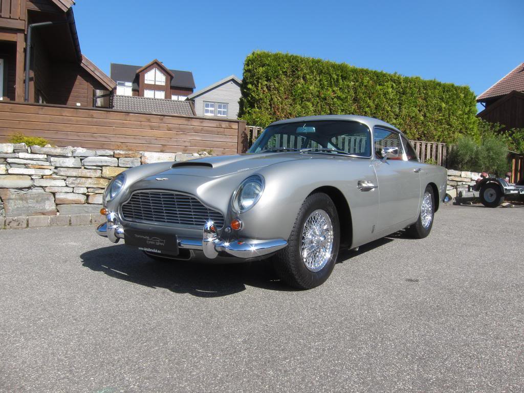

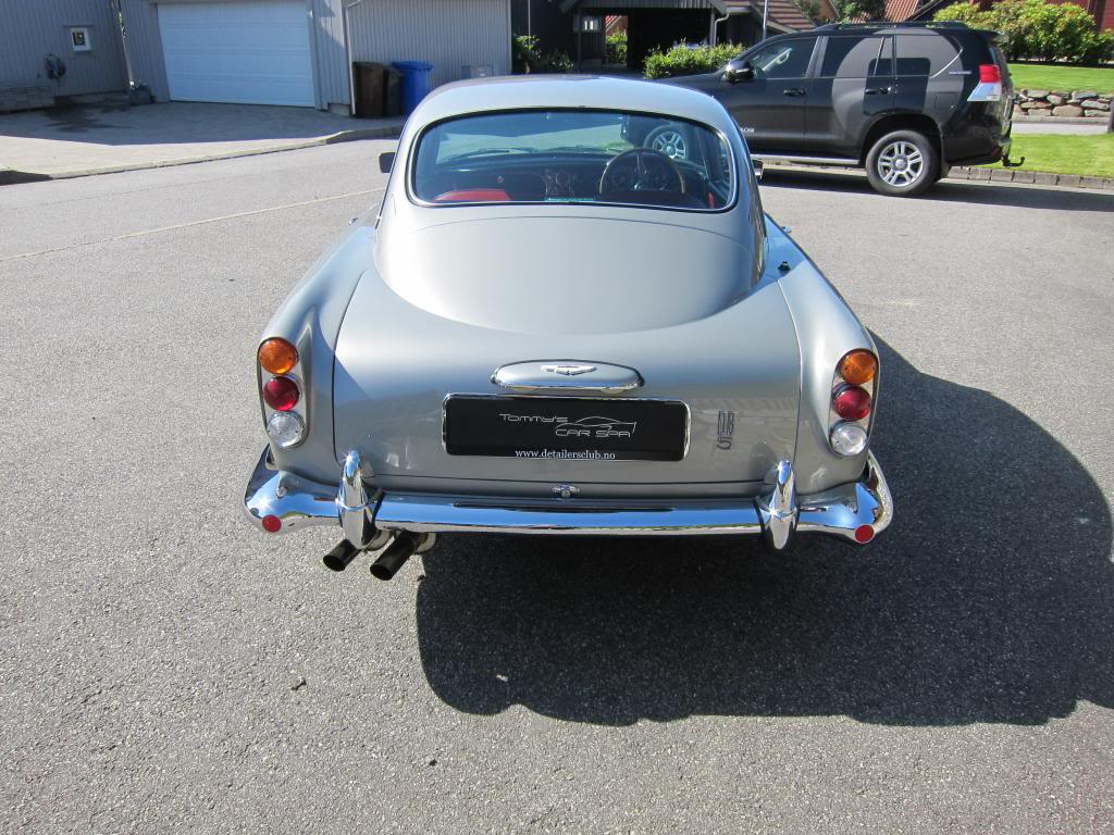

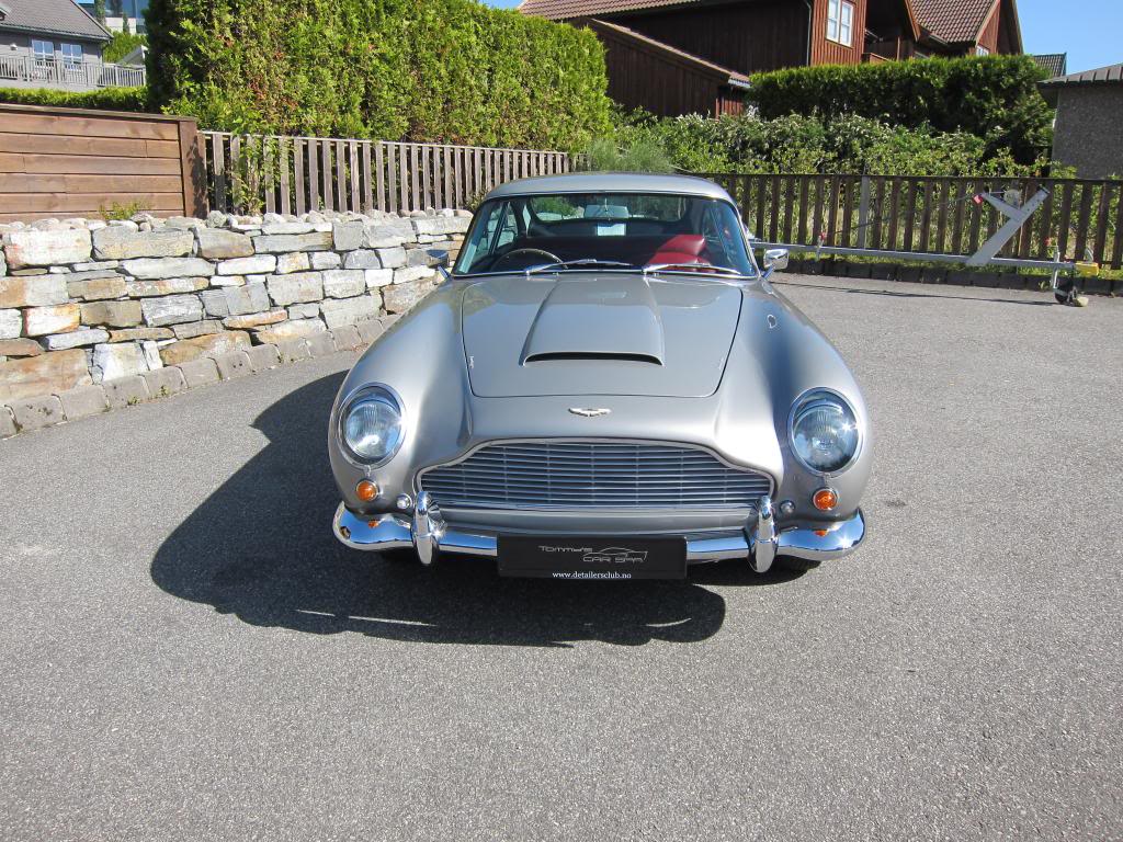

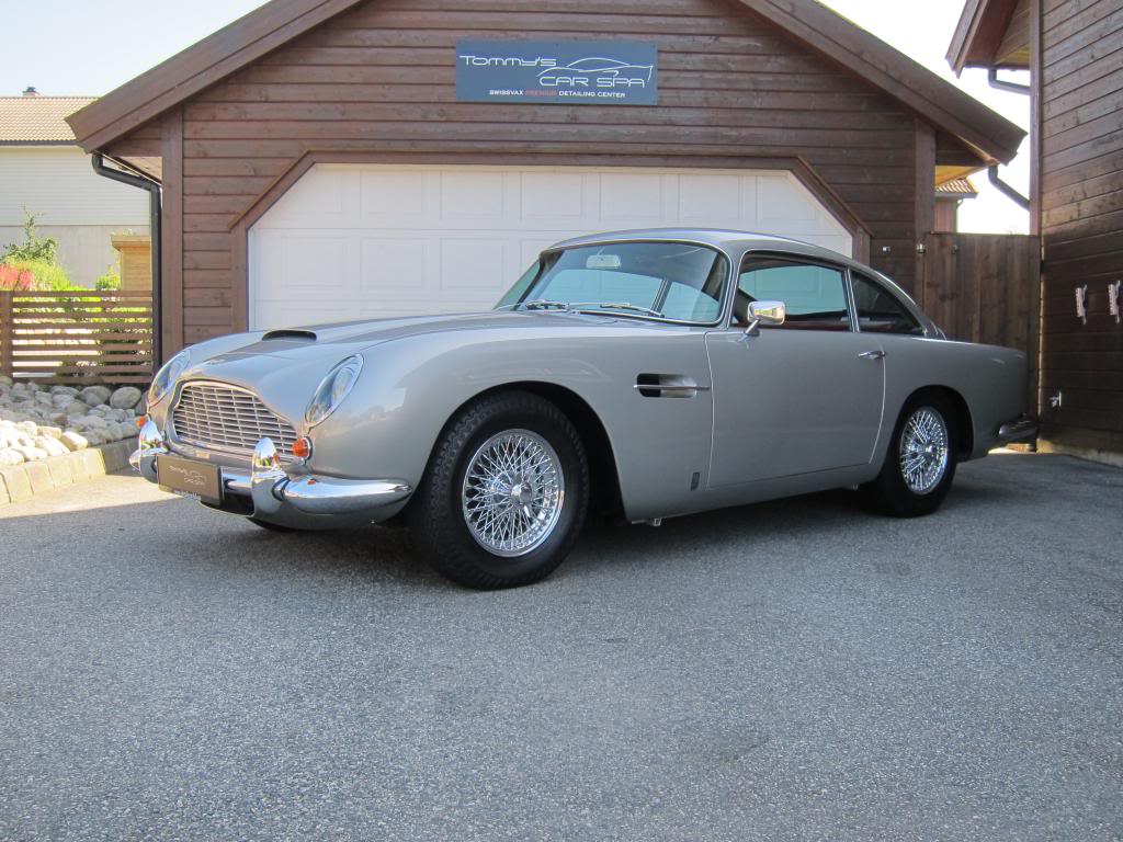

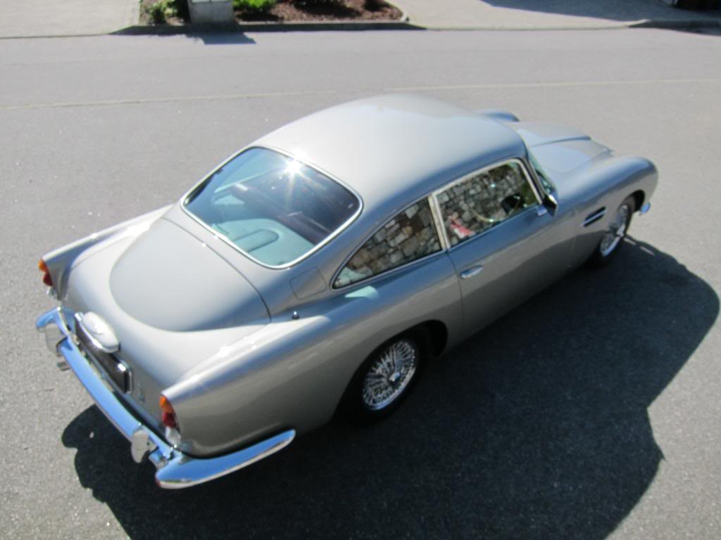

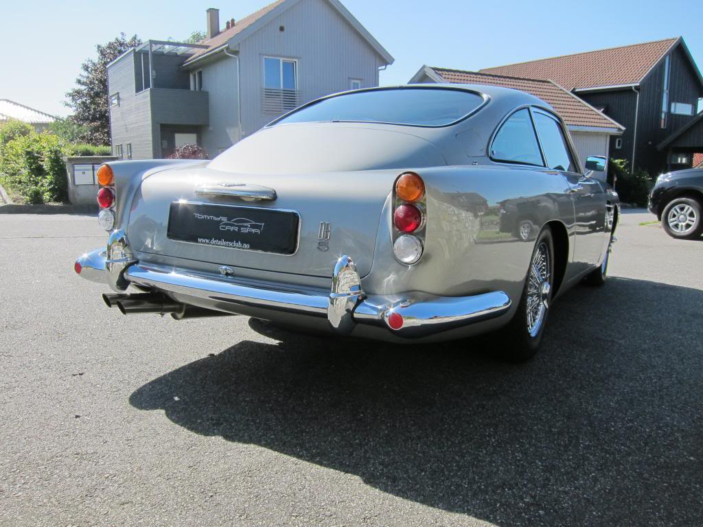

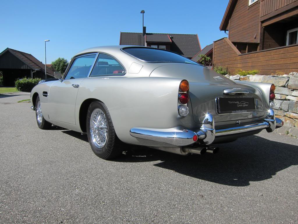

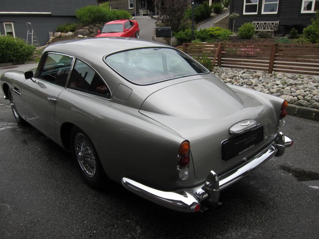

Så til slutt noen ferdigbilder.
Tidsforbruk på denne var 28 timer.

Hvilken APC er det du bruker? Og hvilken sprayflaske er det du bruker til microavfettingen?
Trenger tips fra eliten her inne :)

Jeg bruker MG sin APC, siden jeg har ståendes en del av den, men CG sin green clean er like bra. Til microavfettingen bruker jeg en slik.
