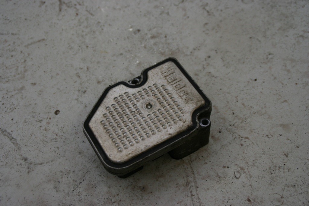

- AWD virker ikke - vinkeldrev, Haldexpumpe og trykksensor OK, men ikke kontakt med DEM - Differential Electronic Module. Bilia ønsker 17 000 kr + arbeid/programmering for ny. Forsøker i første omgang å sende til England for å få den reparert så får vi se om det gjør nytten.

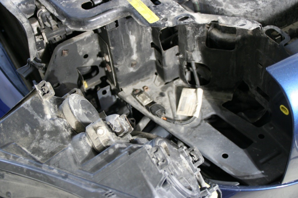

Rep og polering av Volvoen er endelig i gang. Den lysende airbaglampen var første på programmet. Synderen befant seg under venstre frontlampe. $36 på eBay, to skruer, en kontakt og sletting av feilkode så slukket den irriterende lampen. (Stor takk til Bernhard som har to fungerende hender. Nyttig verktøy når ting sitter godt fast)
Neste var DEM-modulen. VIDA får ikke kontakt med denne og da blir det heller ingen drift på bakhjulene. Trykksensor, pumpe osv er testet så dette skal være i orden. Siden Bilia skal ha småpene 20 000 for å montere en ny er denne nå sendt til England for rep. Blir spennende å se om det gjør nytten :)

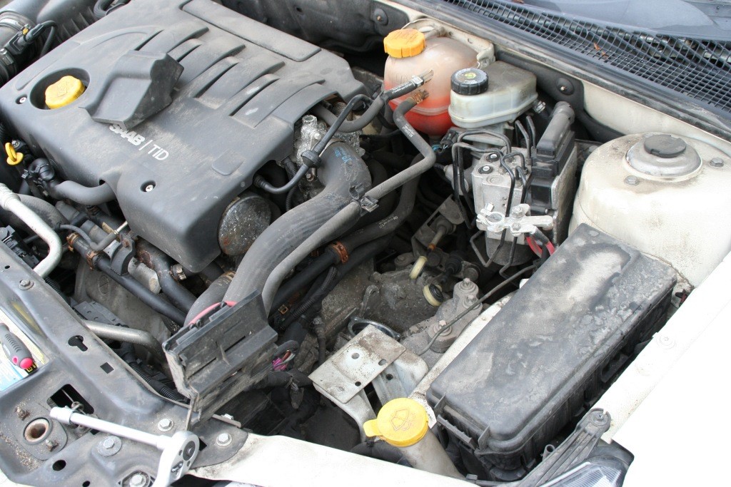

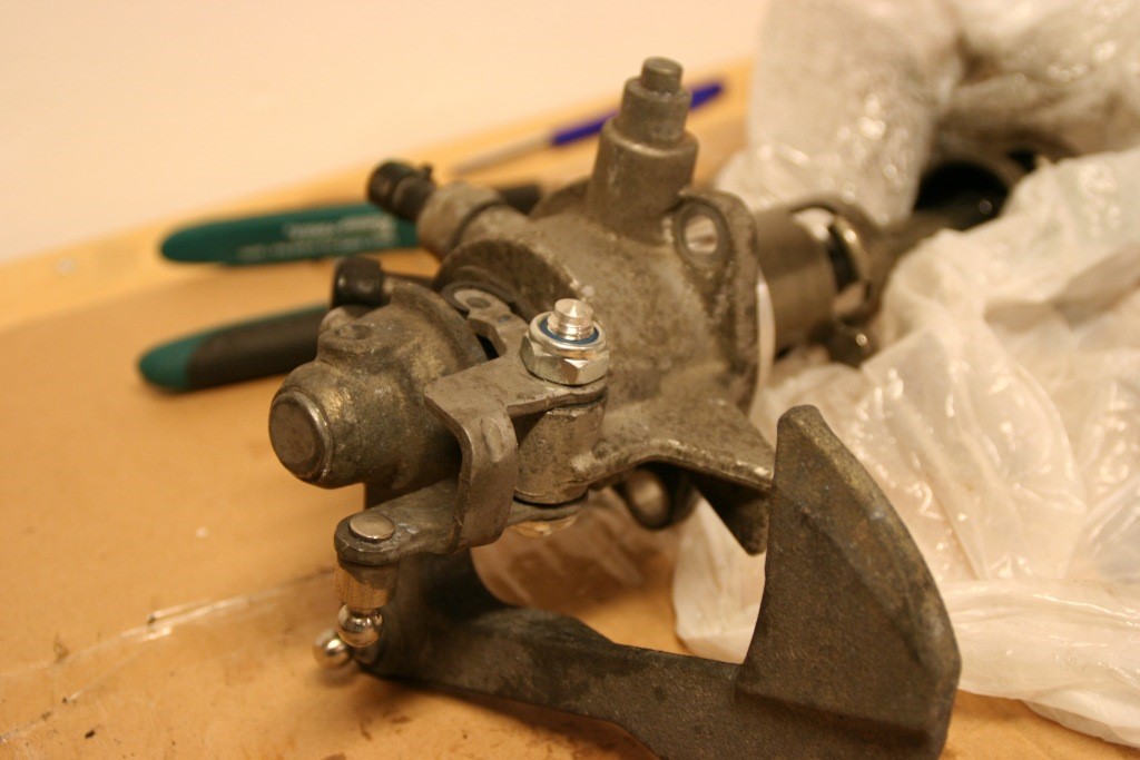

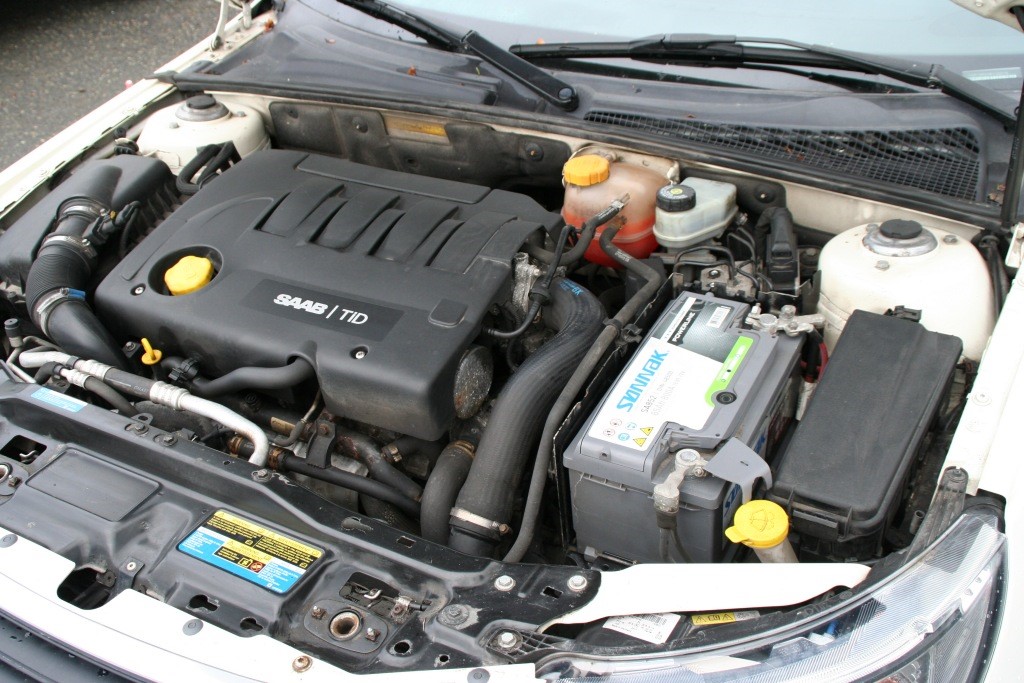

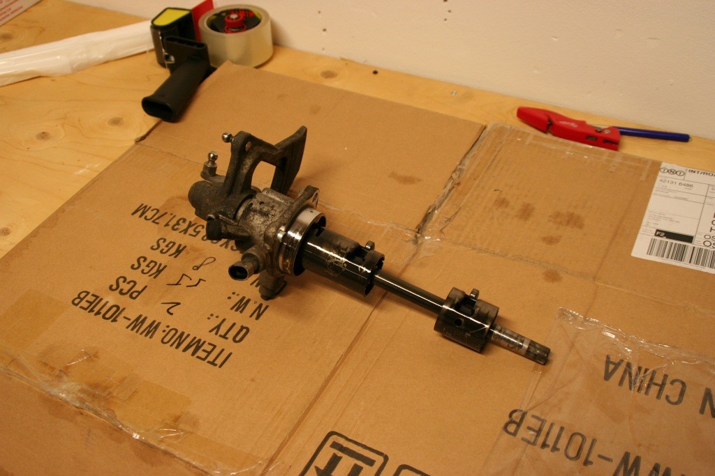

Giroverføringen på Saab-en har vært treg og kranglete og til slutt gikk den ikke lenger i revers. Bestilte et lite rep-kit fra England og så var det bare å trå til :)
Ut meg batteri, batterikasse og girvelgeren.
Gamle deler boret ut og ny på plass :)
Alt på plass igjen og en rask tørk over deksler. Giroverføringen ble som ny for £20 (som er vesentlig bedre en de flerfoldige tusen Saab skal ha for ny del) Da er det på tide med en kaffekopp :)

Takker :) Link til kitet: http://www.ebay.co.uk/itm/Saab-9-3-Gear-tower-turret-repair-kit-55556311-6-speed-saab-gearbox-ORIGINAL-/171347860481?pt=UK_CarsParts_Vehicles_CarParts_SM&hash=item27e520dc01
Ser kanskje ikke som mye, men det gjorde et hav av forskjell. Min var såpass ille at jeg virkelig måtte ta i for å få girspaken ut til høyre for å legge inn 5. eller 6. gir. Og slapp jeg den returnerte den ikke til midten av seg selv. Nå spretter den tilbake med en gang og det er ikke noe problem å "finne" noen av girene :)
