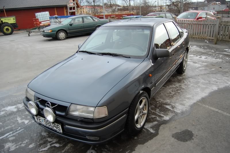

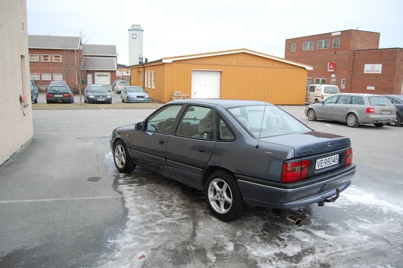

Polert: Opel Vectra
Scandicshine.no
Skrevet · Skjult
Skjult

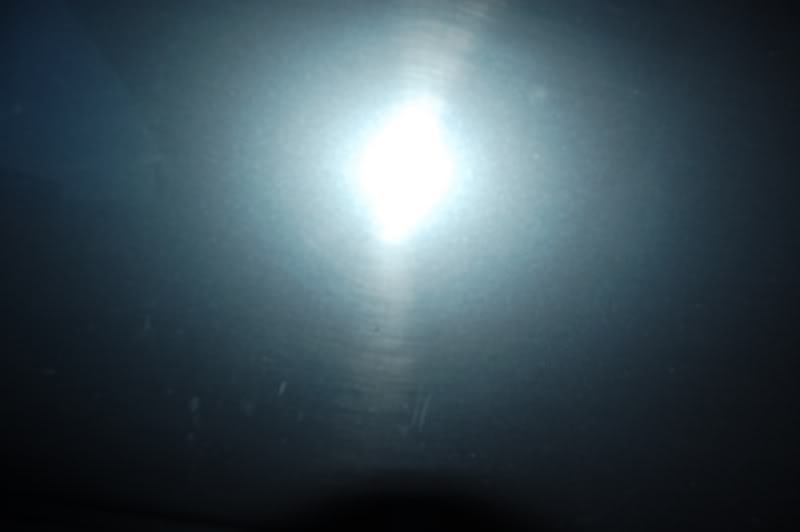

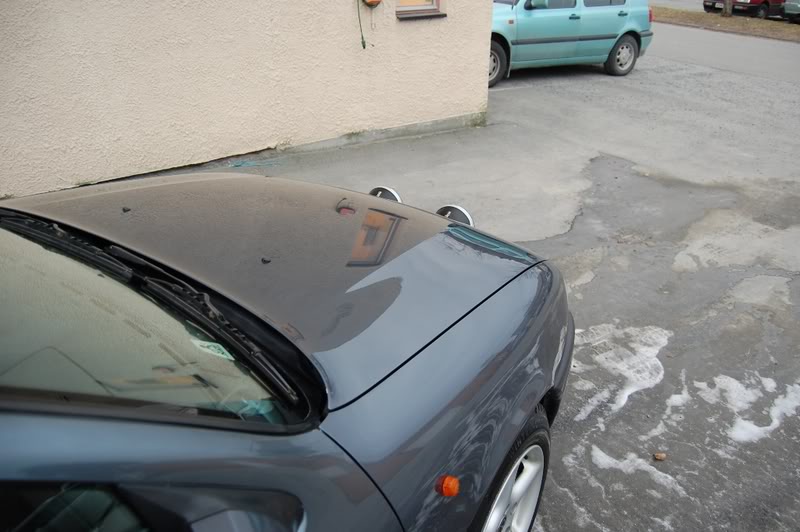

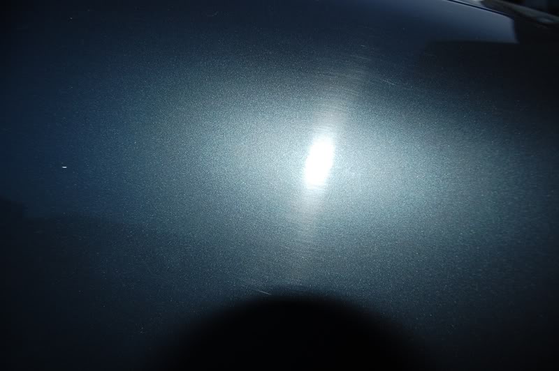

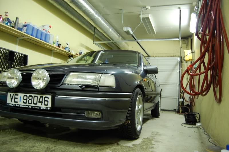

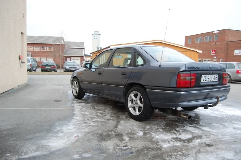

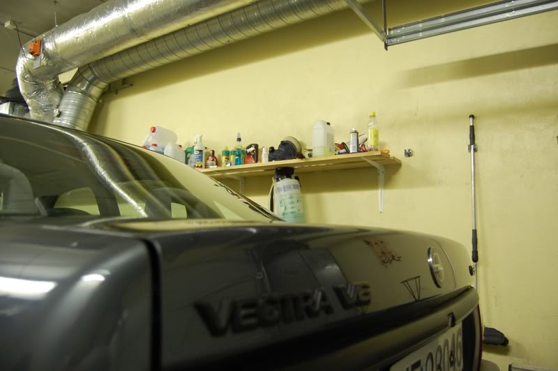

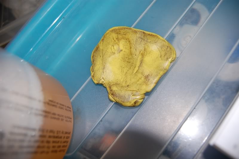

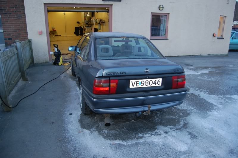

Bilen hadde mye vaskeriper og endel matthet. Brukte Flex VRG sirkulær maskin.
Chemical Guys CWG
ARO
LC MITT
EZ brush
Chemical Guys Premium blue
Riccarod clay
DP 4-1
Menzerna 106FF
Chemical Guys EZ glaze
DP maxwax
Optimum Protecant

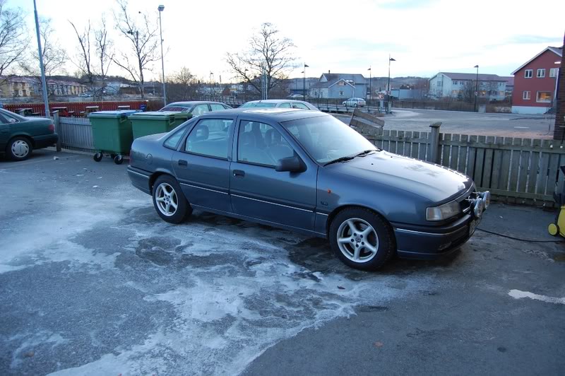

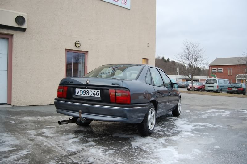

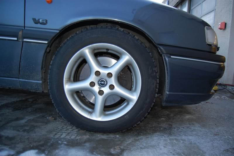

Før:

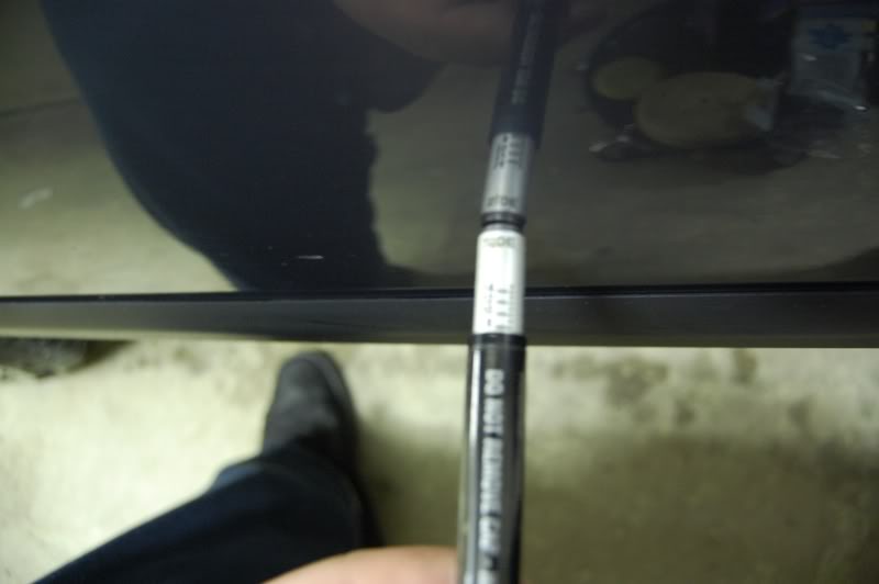

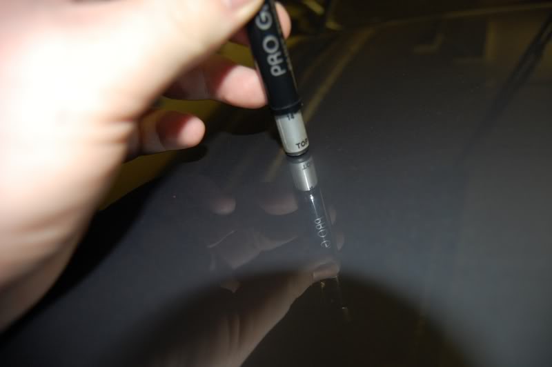

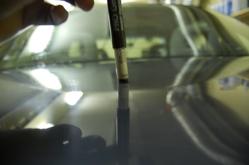

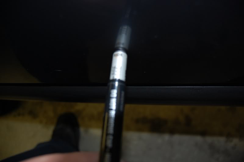

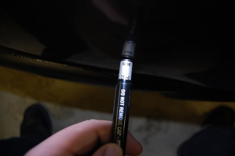

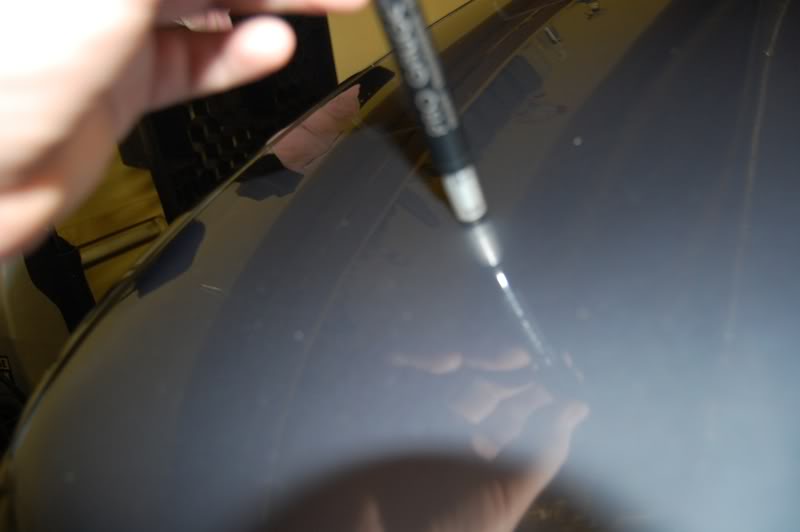

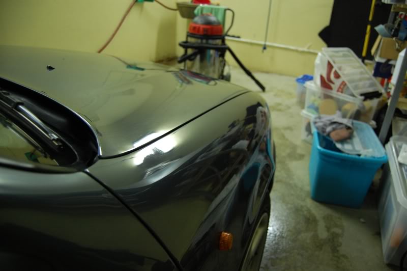

Sjekker tykkelse på lakken:
Panser:
Front skjerm:
Driver side doors:
Bagasjeromlokk:
www.scandicshine.no

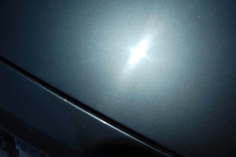

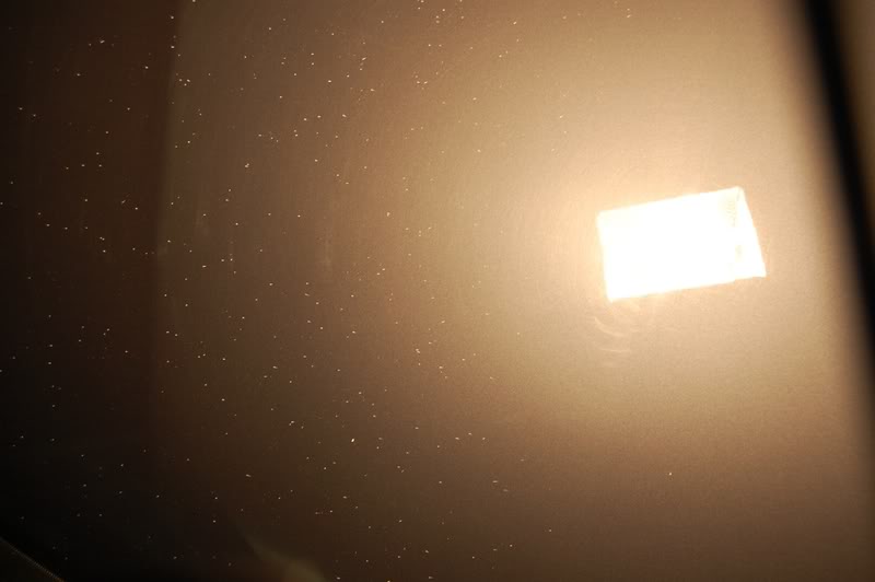

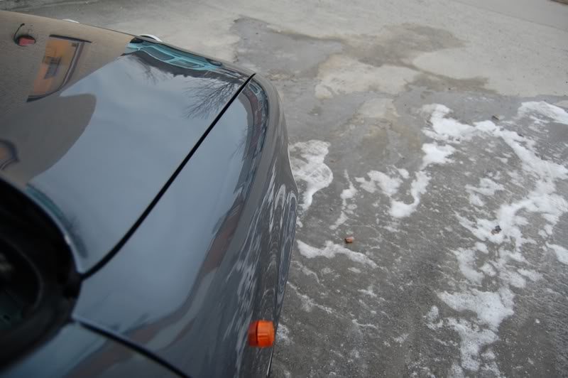

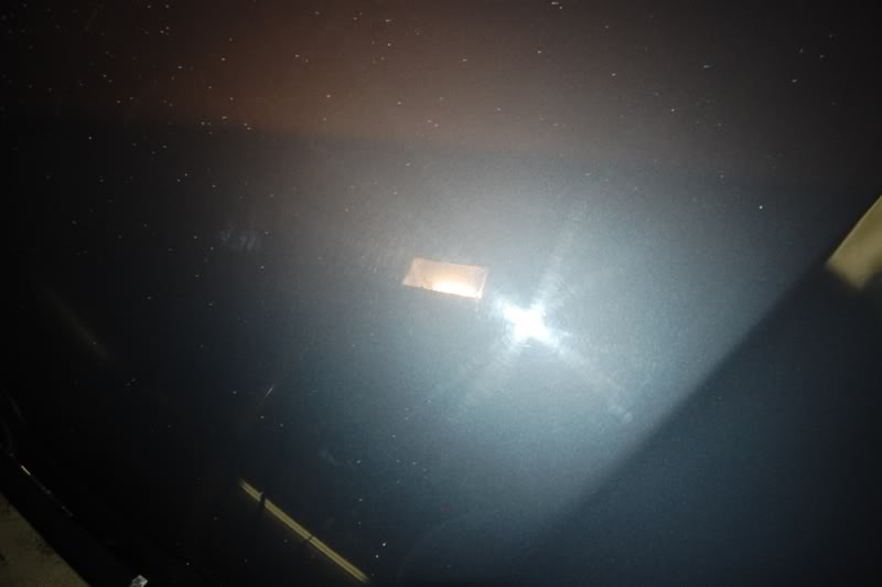

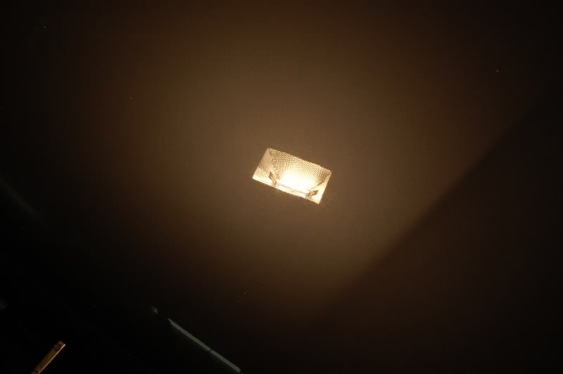

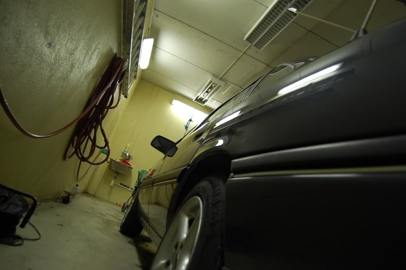

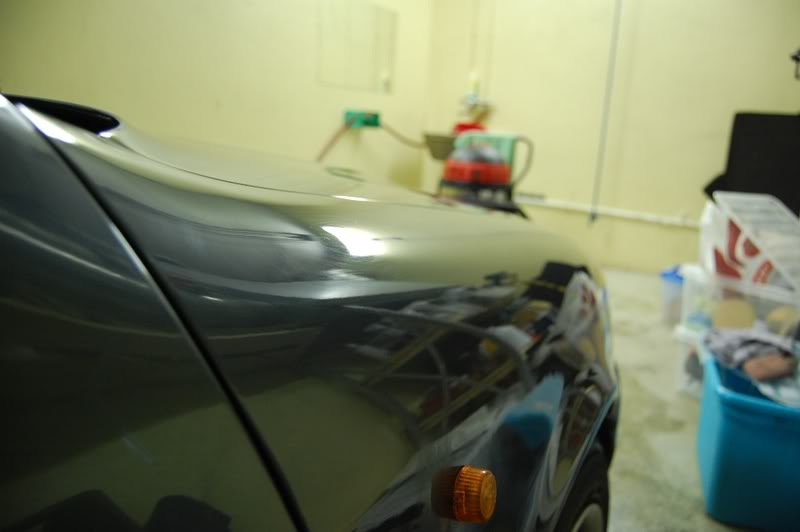

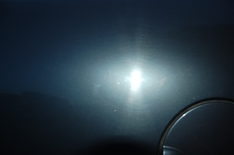

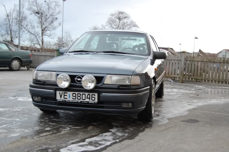

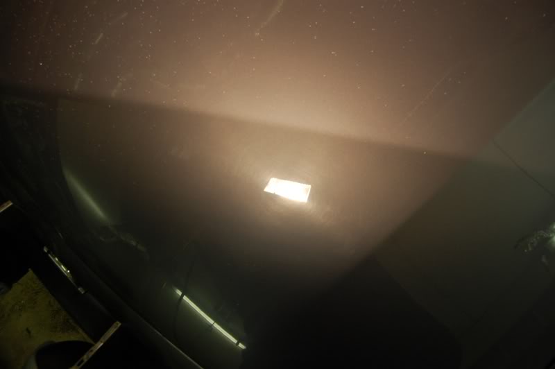

50/50 and underway pics:
Før:
Etter:
50/50

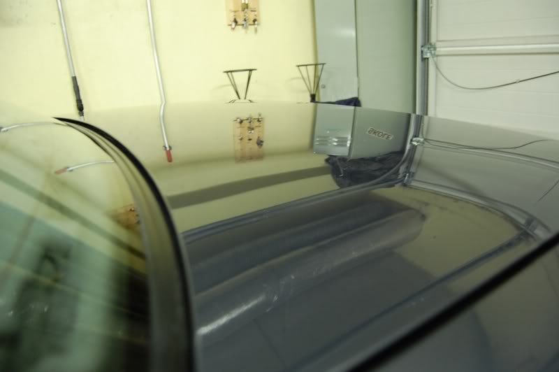

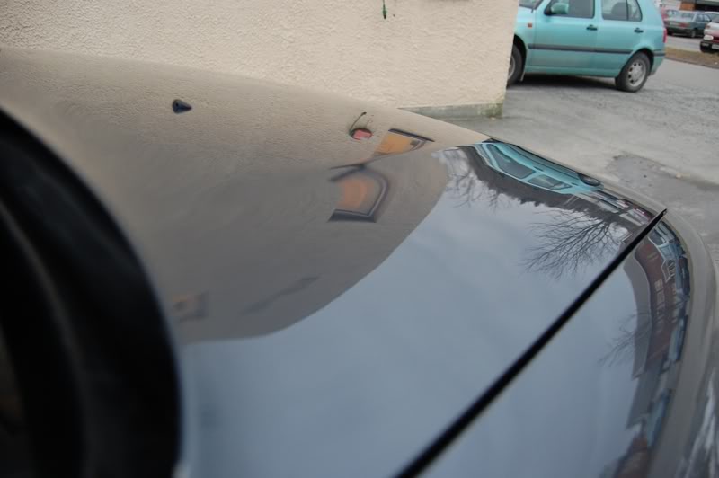

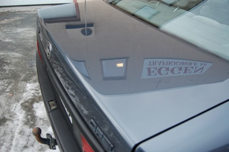

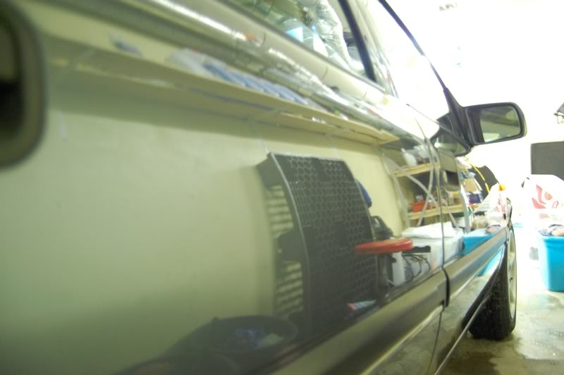

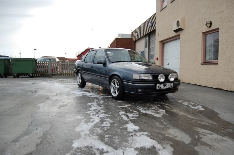

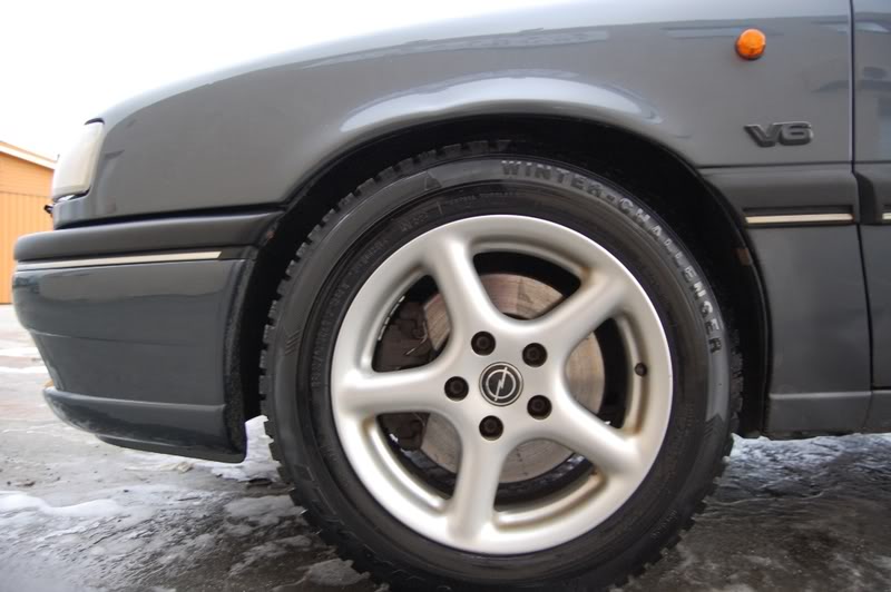

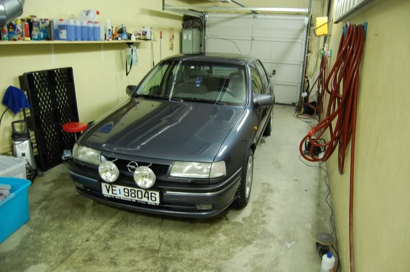

ETTER:

Det ble jo sinnsykt bra :)

Kult! det blei bra! tørr jeg spørre hvor mye den tykkelse måleren koster? tegner du opp på et ark vær seksjon av bilen og danner deg et bilde hvor du skal ta mer da eller?
Mye tar du for en slik jobb forresten? så ut som et koselig verksted :)
Scandicshine.no
Skrevet · Skjult
Skjult
Takk for det :)
Hei. Den er faktisk ganske rimelig. Tror jeg betalte rundt 400 kr. Fungerer kun på metall, pga at den har magnet. Skal investere i digitalt snart nå.
Går over hele bilen ja, og finner ut om lakker er tykk, tynn eller normal. Så jeg vet ca hva jeg kan gjøre.
På denne bilen var panser, forskjermer og begge passasjerdørene omlakkert. Lakken var skikkelig tykk. Var vanskelig å få disse bra, pga dårlig grunnarbeid.
Dette var kun 1 stegs polering, så eieren betalte 2500 kr.
Hadde blitt mye dyrere om jeg skulle fått den perfekt.

Bræ :) da satser jeg på en slik en når jeg får penger, måles i mikroner? bare går over hele deler av bilen og ser hvor det er lite mikroner og rubber litt ekstra der da eller?
Scandicshine.no
Skrevet · Skjult
Skjult
Det er da du ikke vil rubbe ekstra :P Så lavere det er, så mindre lakk er det å jobbe med.

Hvis du tenker oppe på skjermen der, så ja. Jeg sa den ikke var 100% swirl free :) Var kun en lett polering.
