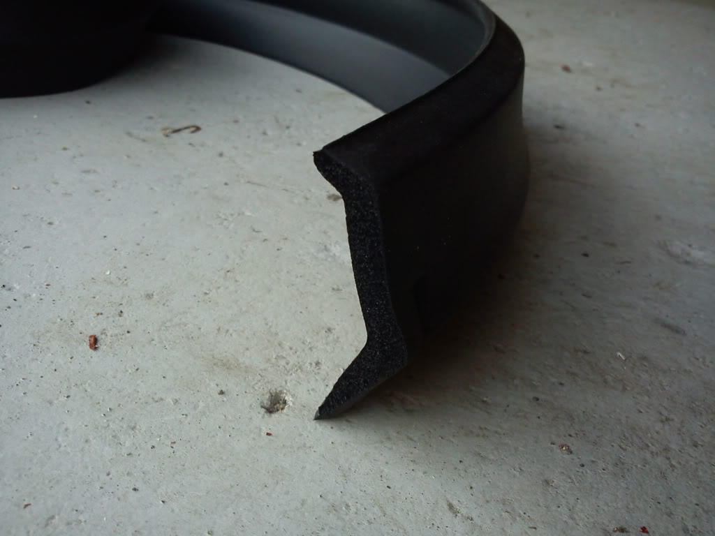

Lista ser sånn ut:
Noen som har montert sånn pågarasje porten sin?
Lurer på om den fungerer best med å festen den langs ryggen på den oppunder porten, slik at den lager en leppe begge veier, eller feste bakkanten på pakningen langs porten??

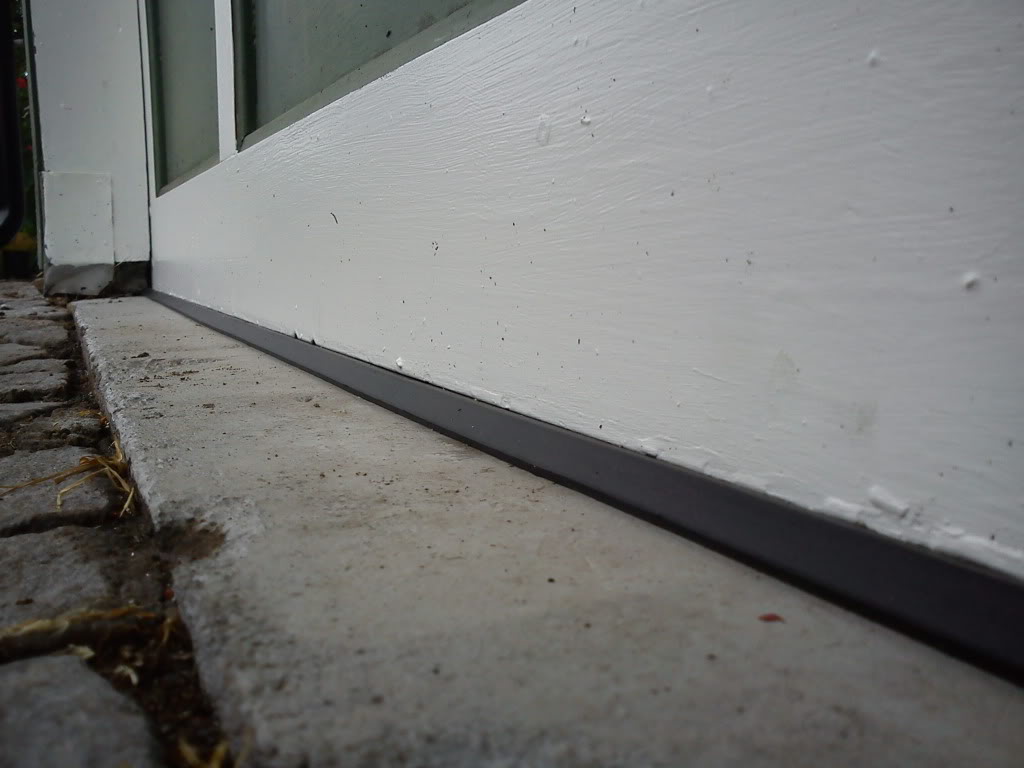

Er ikke allverdens tetting i den da, om du har litt glippe mellom port og gulv. Tipper den dekker max 7-10mm eller noe max. Fungerte helt ok, la seg penere enn jeg trodde. :)
Mørkt nå, skal legge ut bilde montert imorgen tenker jeg.

Sånn ble lista seende ut montert på porten og porten igjen.
Vakkert :)
