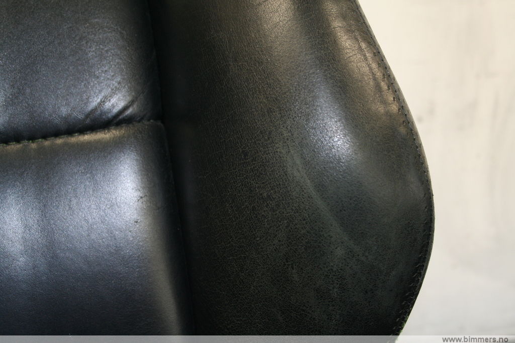

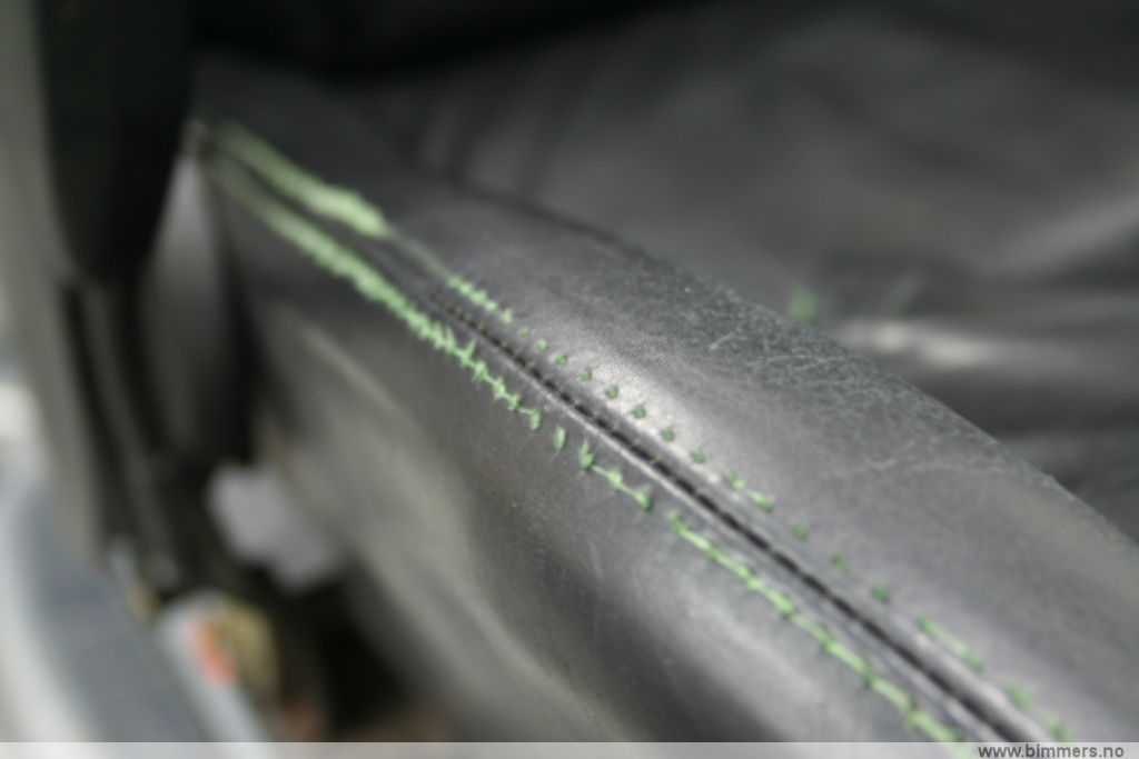

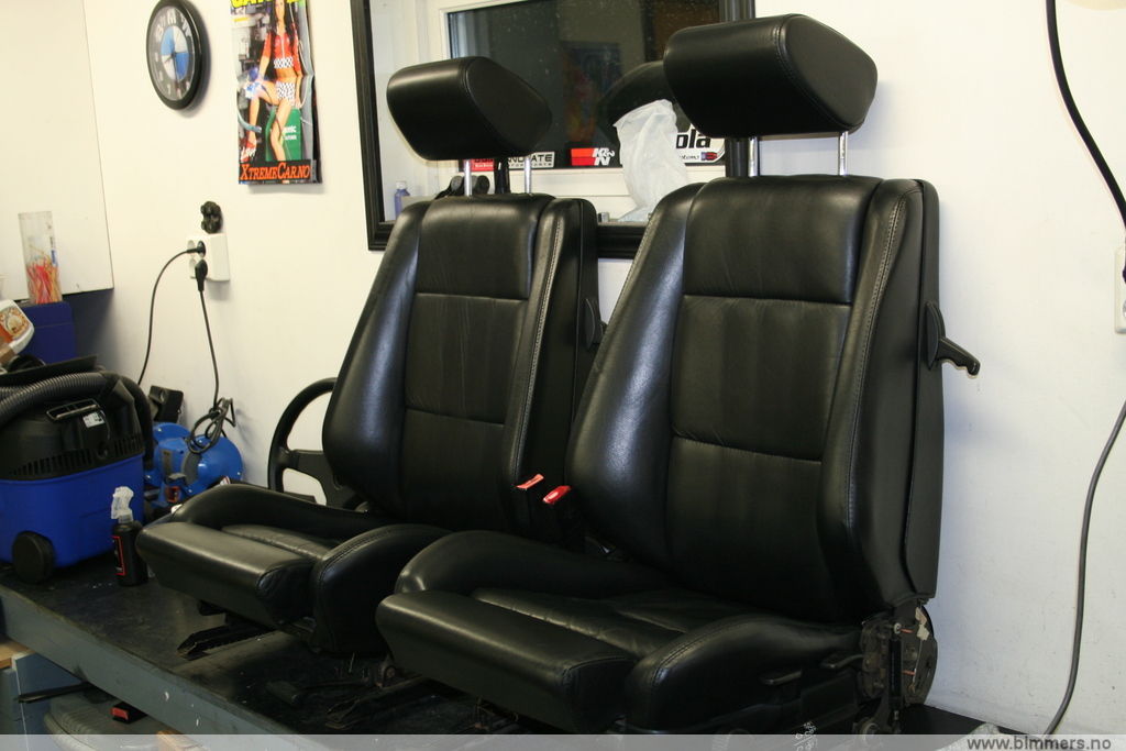

Jeg er i gang med shining av interiøret til en kompis, det er et std E30 M3 interiør i sort skinn som såg relativt bra ut for alderen, men det var selvsagt noe slitt og det hadde noen stygge grønne sømmer som vi håpte vi kunne få farget sorte samtidig som resten.
Dag1: Støvsuging, rengjøring med SV Leather cleaner og håndkle. Fikk stå å tørke til dagen etter.
Dag2: Rengjøring med lighter bensin og farging med SV Leather healer
Dag3: Farging gang nr 2 og for så å forsøke leather milk, og her begynner det jeg ikke skjønner noe av :/
For å forklare litt så var jeg meget fornøyd med resultatet etter farging, dem så ut slik dem gjorde før farging bare mindre slitt og hadde en fin glans.
Etter leather milk påføring på ene stolen så det mildt sagt trist ut, jeg er inneforstått med at skinn skal ha en matt overflate, men etter påføring var det MYE mattere enn det var før jeg startet med skinn fargingen, jeg sammenligner ikke bare i mellom disse setene, men også mot skinn setene i min BMW E39, etter behandling ble stolen mye mattere enn det jeg hadde i min E34 M5 som er av samme årgang som dette interiøret.
Så da håper jeg at noen her har noen gode råd.

Bildet under her viser resultat etter første farging, og slik mener jeg det skal se ut ( rett meg om jeg mener feil)
Etter SV melken ble det slik
Det er kun påført på stolen til høyre i bilde

Skinn blir blankt når det blir brukt og slitt, så når det blir behandlet med riktige produkter får det tilbake sin opprinnelige matthet.
Resultatet du har fått er med andre ord som forventet. :)
e30 tic
Mulig det, men at det skal se værre ut etter milk en det gjør selv etter bare rengjøring er for meg litt rart. Det blir vitere/mattere enn skinnet er opprinnelig på steder på interiøret der det aldri er slitasje..
