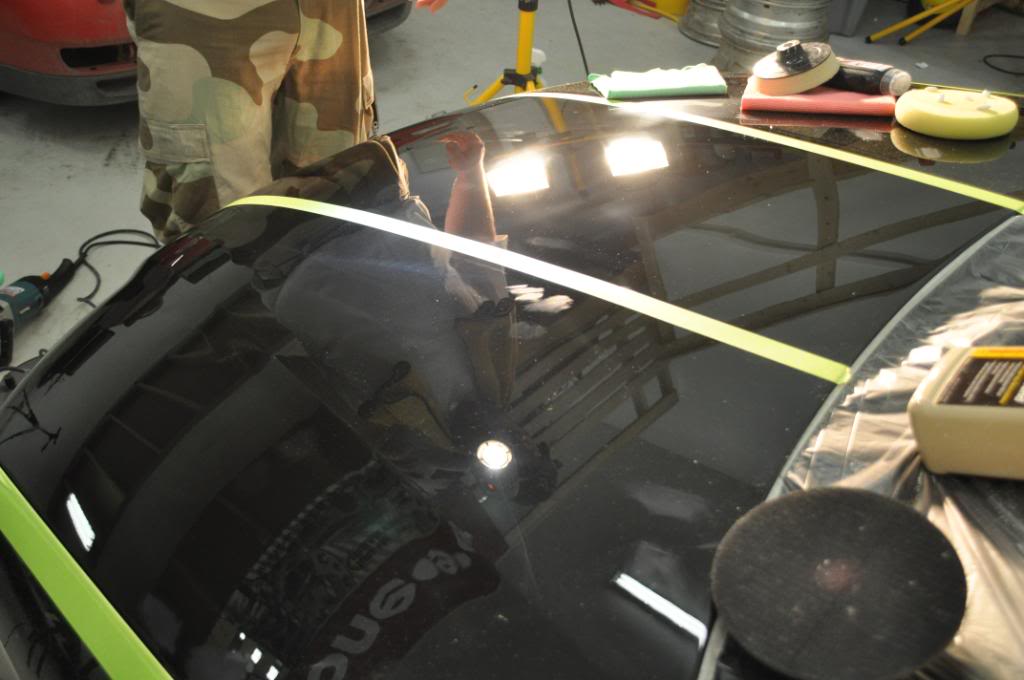

Litt kort om testen:

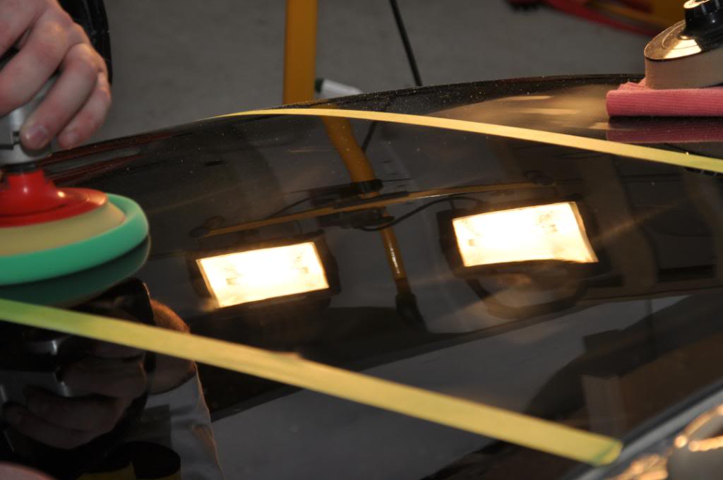

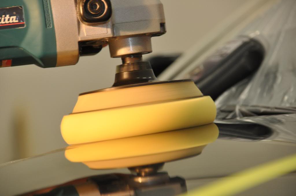

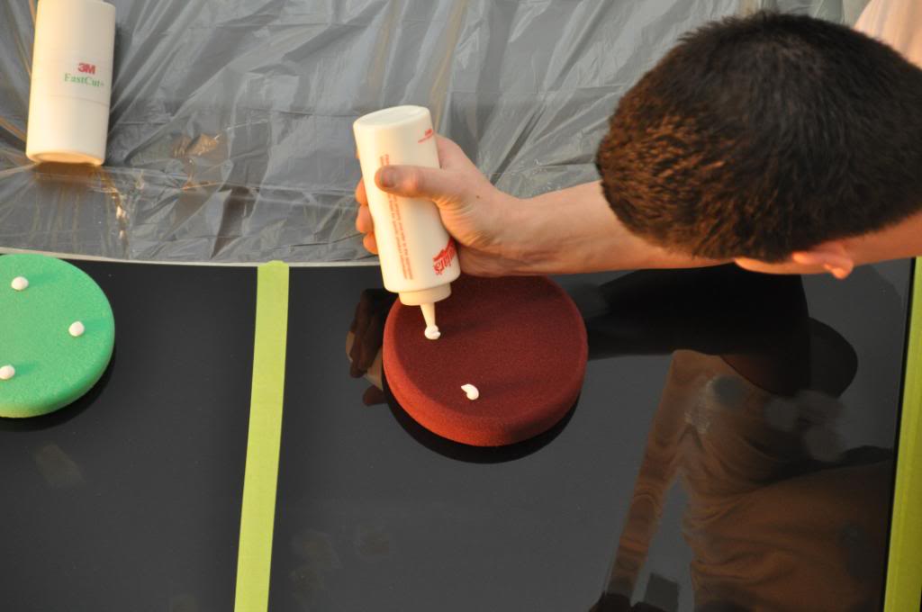

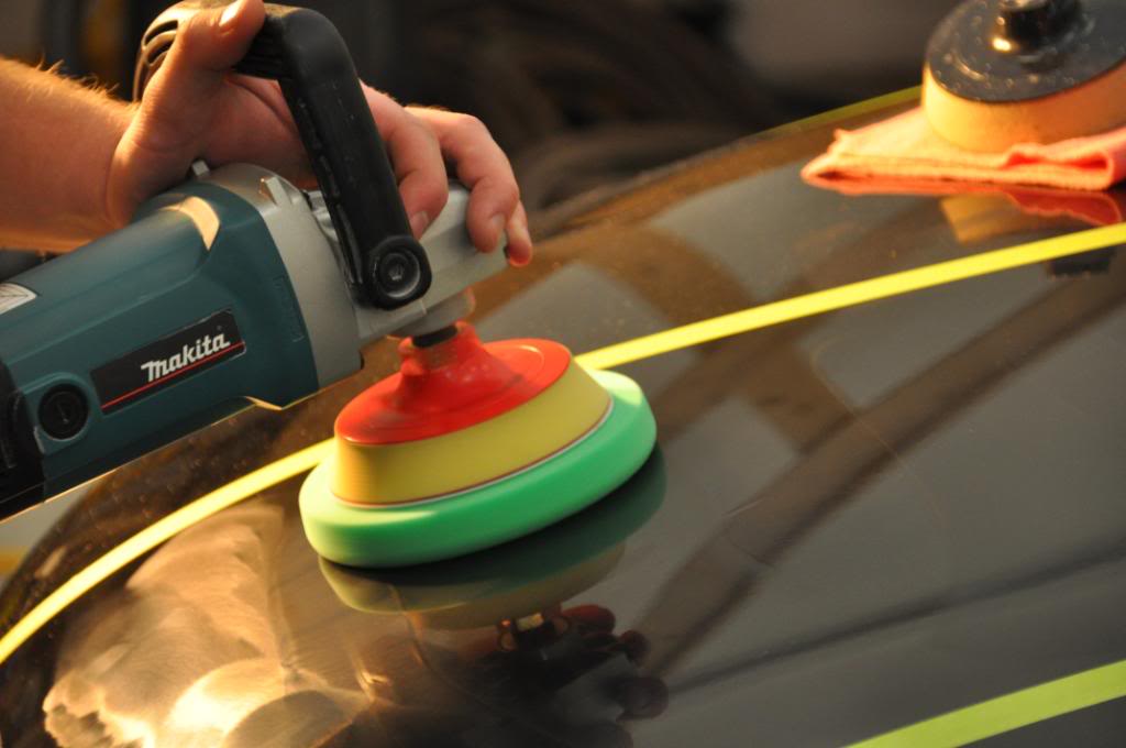

Vi ønsket å frembringe hvilke av de 3 nevnte rubbingmidlene som er mest effektiv som kun middel og pute med kun trykk fra maskinen, samt også hvilke av disse som hadde best cut, smøreevne, støvet minst, hvem som avsluttet finest og hvem som etterlot minst hologrammer.

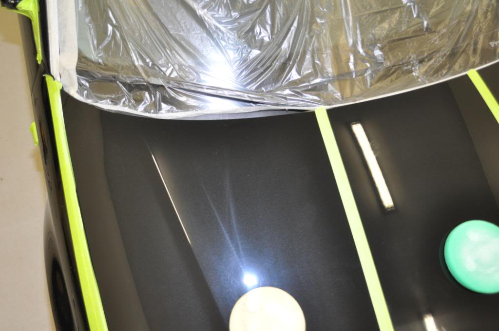

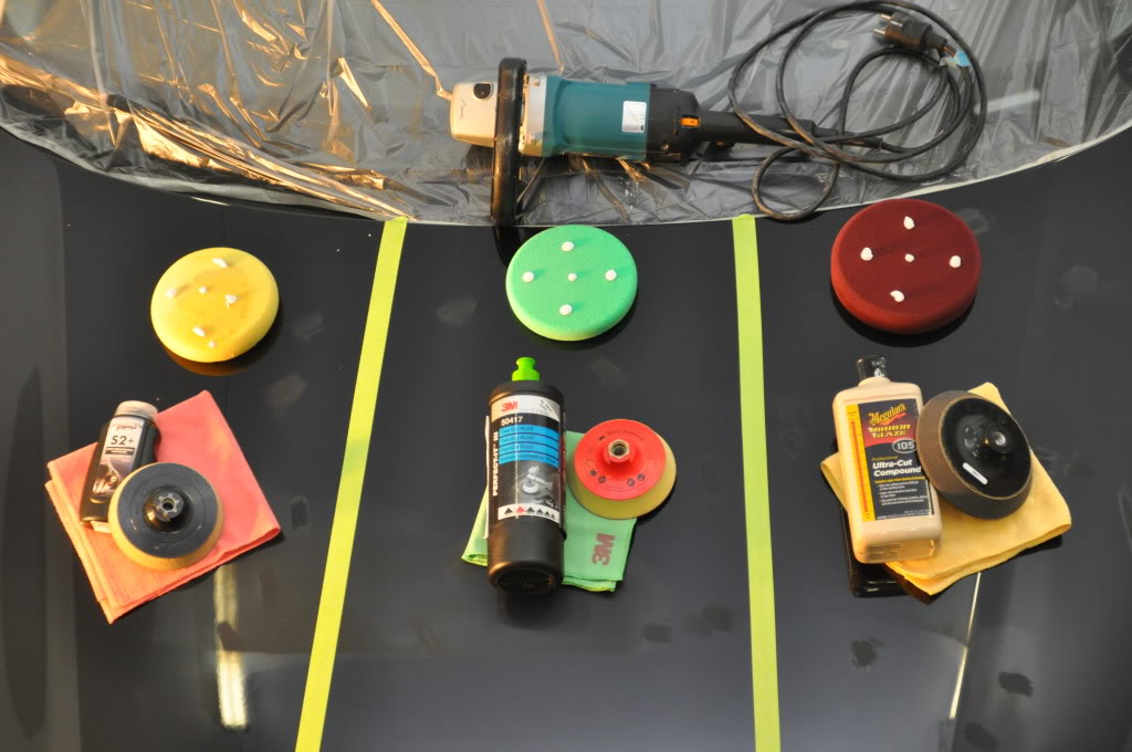

Vi tapet opp 3 tilnærmet like store områder, la så lik mengde rubbing på pute som overhodet mulig og brukte pads som tilhørte rubbingen vi brukte. Dette for å teste det opp mot leverandørs anbefalninger. Dere vil sikkert reagere på at vi har brukt ganske så store flater, men dette var rett og slett for å teste smøreevnen.

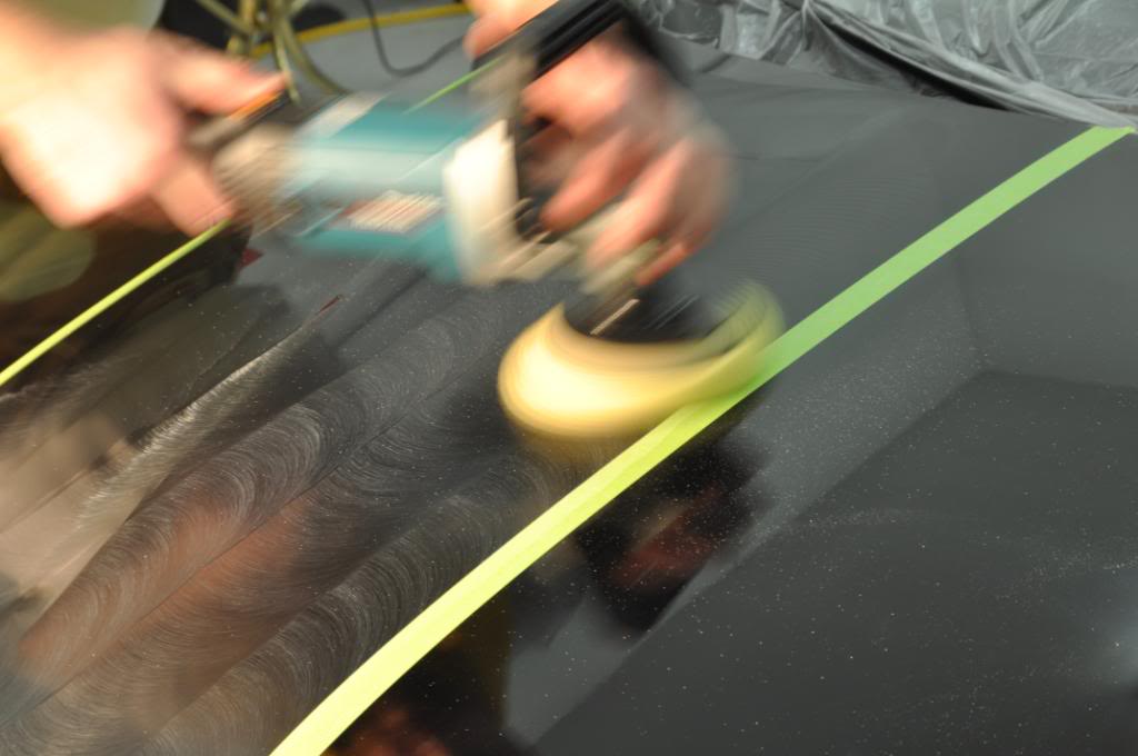

Det er også slipespor fra våtsliping på alle overflatene som gjorde det enklere for vår del å vurdere de forskjellige merkene opp mot hverandre.
Som i alle tester er det selvsagt noen fallgruver som for eksempel mengde produkt, størrelse på pads, lik overflate, nøyaktig like slipespor, liket i hvordan man kjører disse polishene, osv... Er enkelt å være etterpåklok og i etterkant ser vi selvsagt at det er noen ting vi kunne gjort annerledes. Her har dere i alle fall testen som vi har snekret sammen, så håper vi at dere liker den, da uavhengig av hva resultatene skulle vise :P

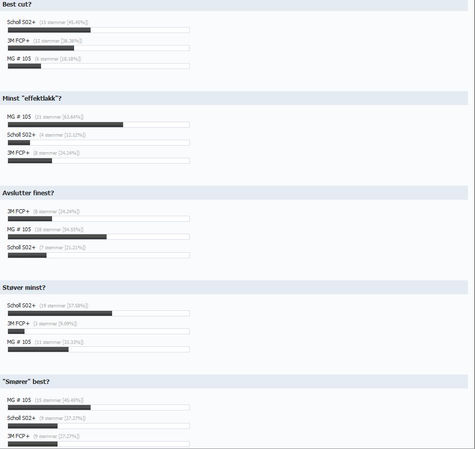

Resultatene fra avstemmingen så slik ut. Denne ble gjennomført FØR selvede testen:

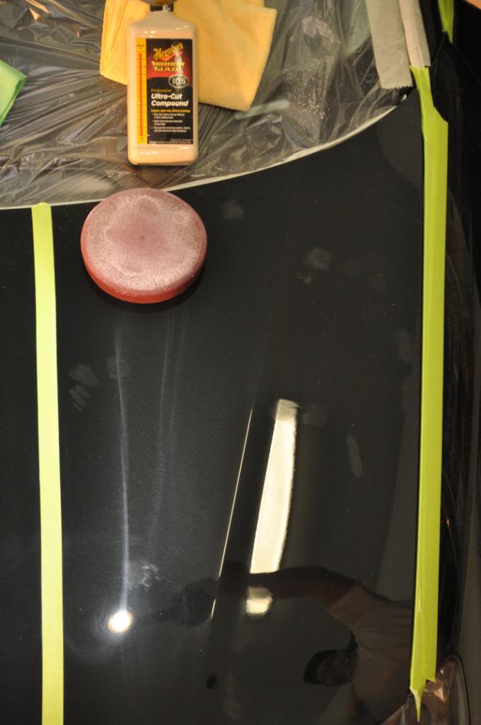

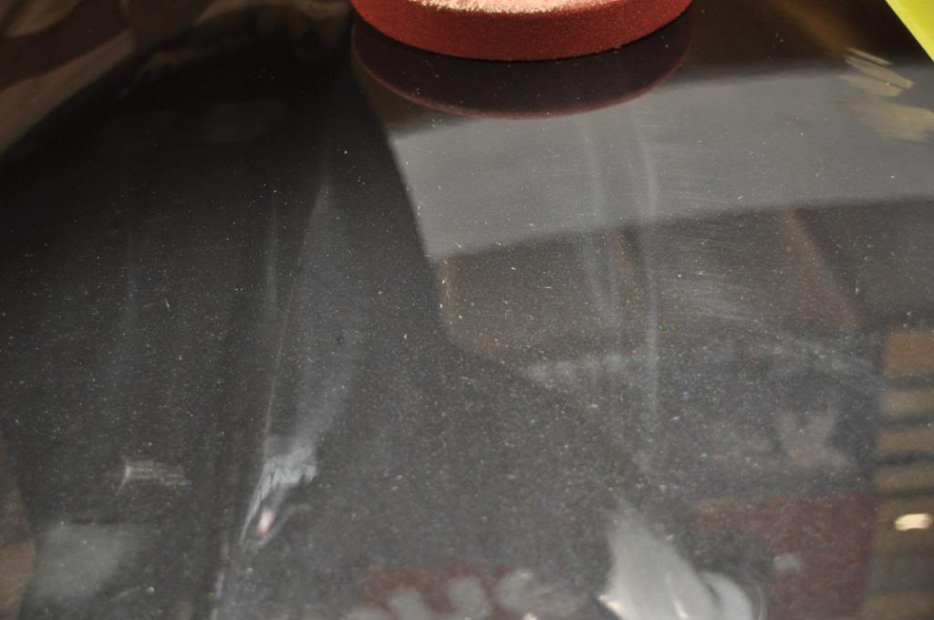

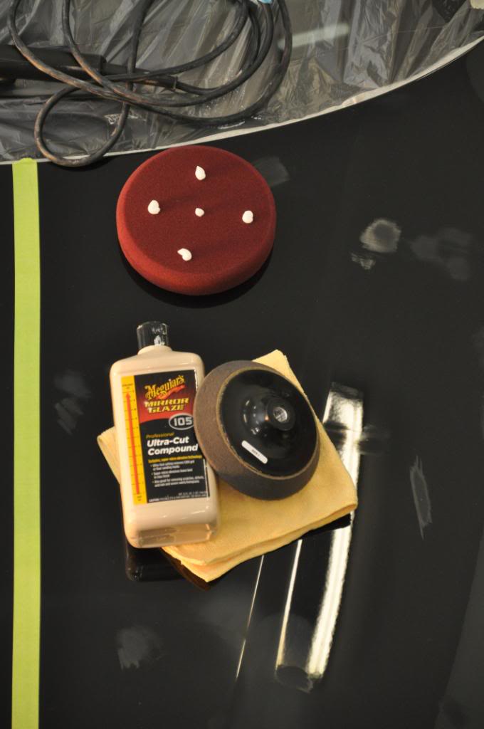

Vi startet med MG # 105:
MG # 105 :

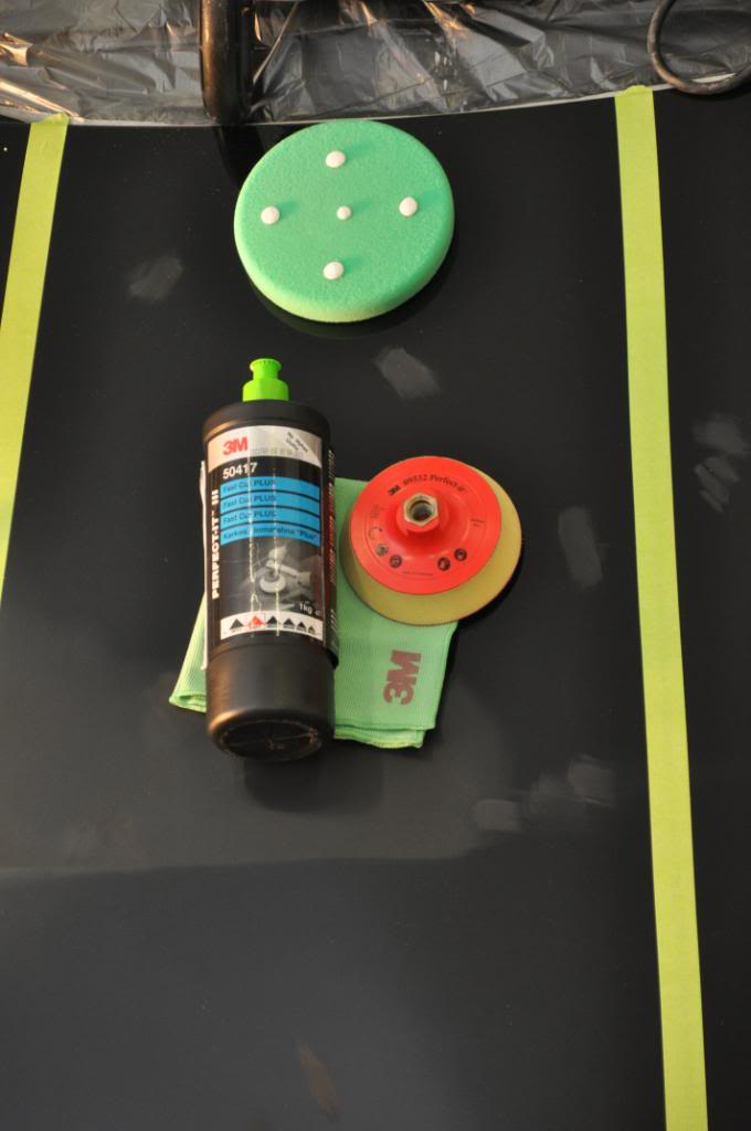

Nummer to var 3M FCP+:
3M FCP+:

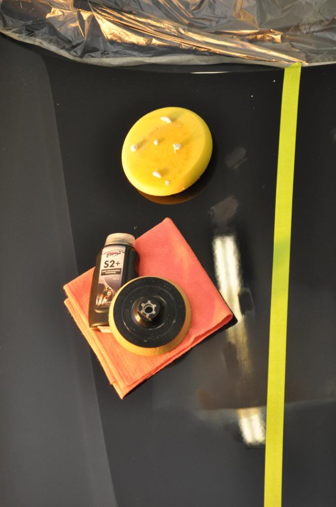

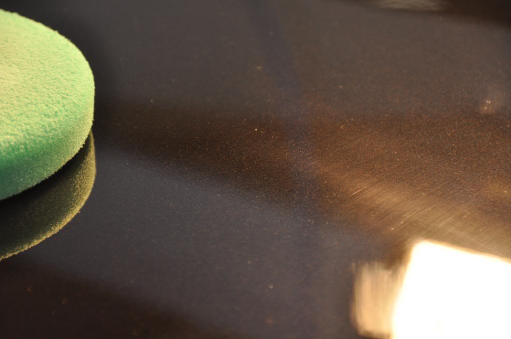

Så til Scholl S02+:
Scholl S02+:

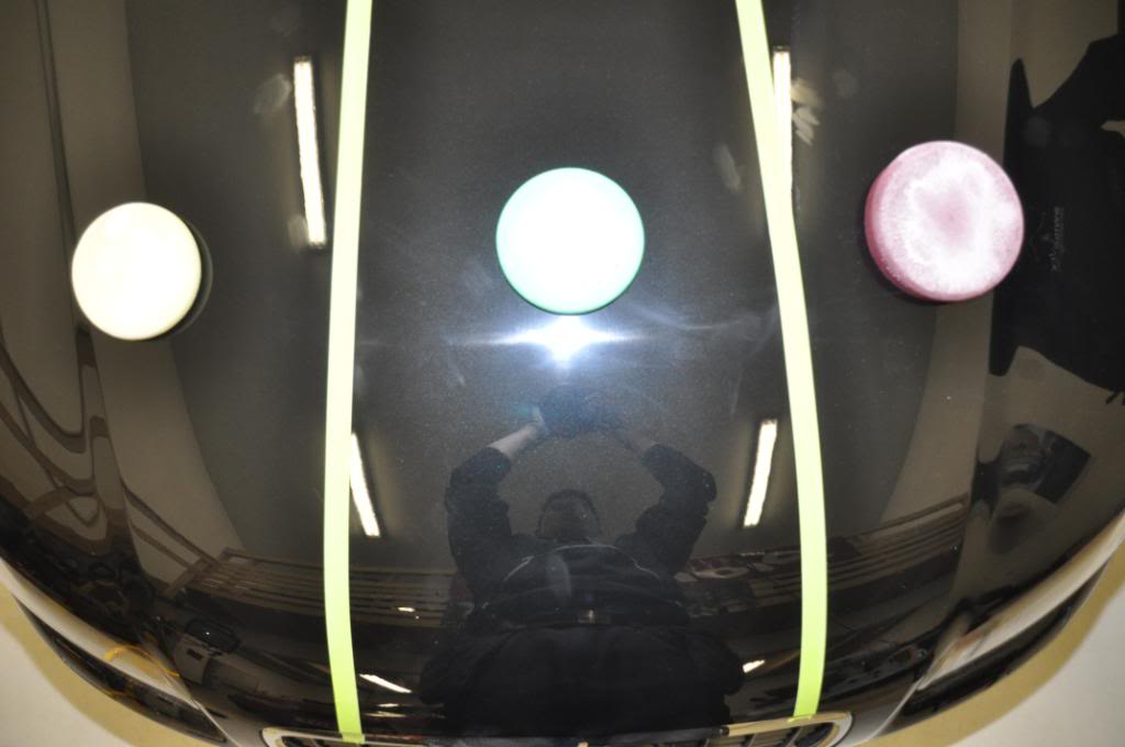

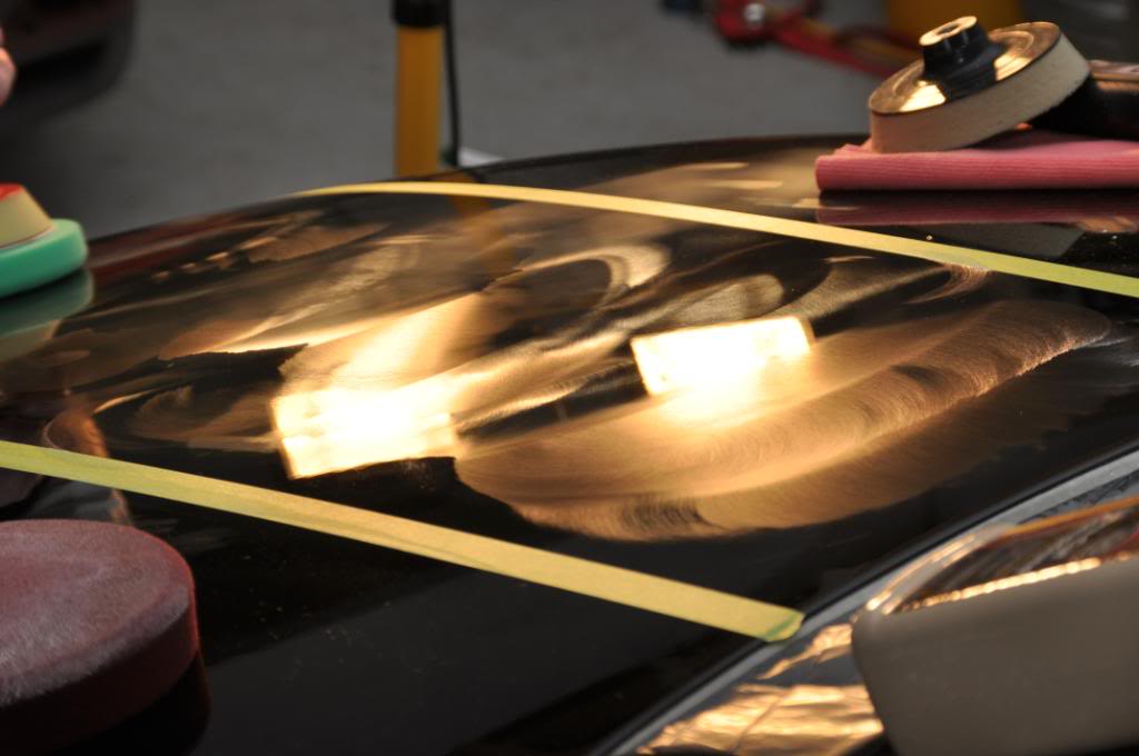

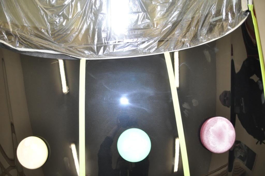

Så over til noen tilfeldige bilder:

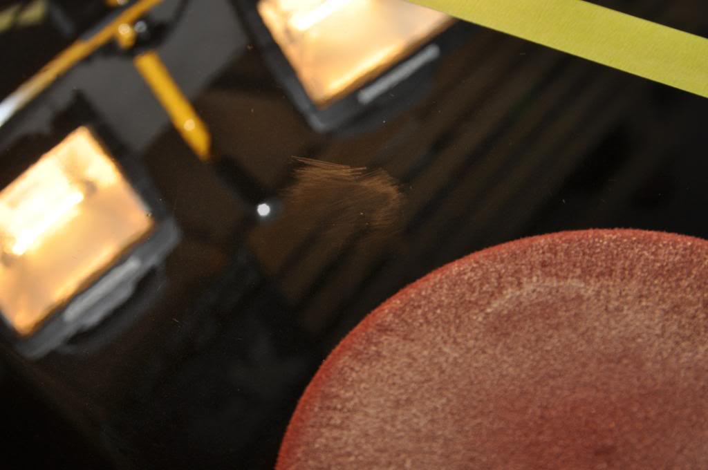

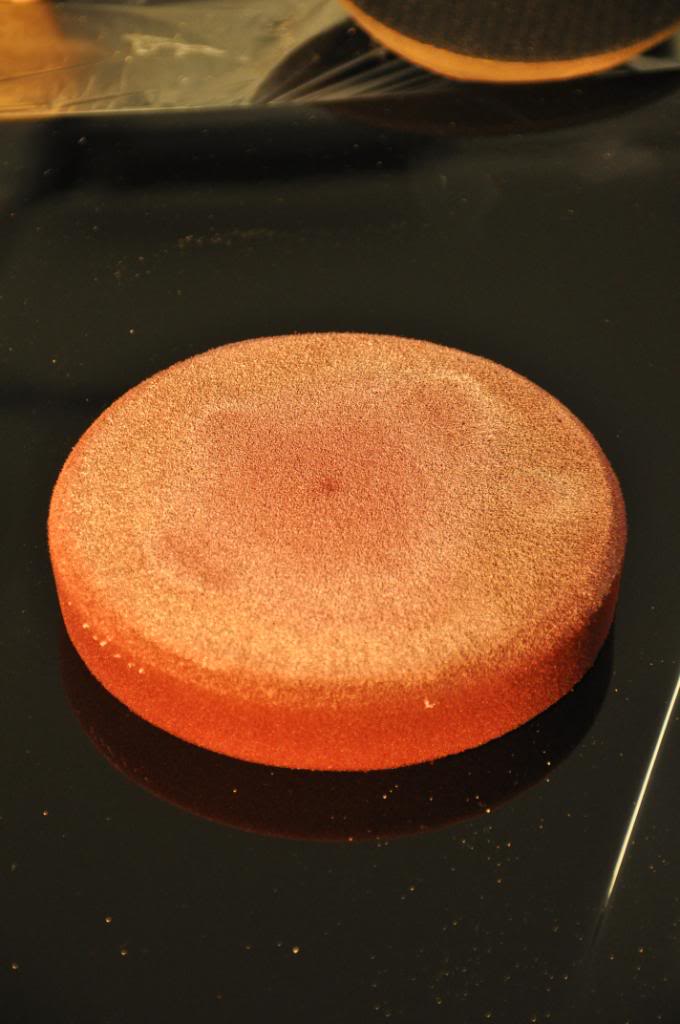

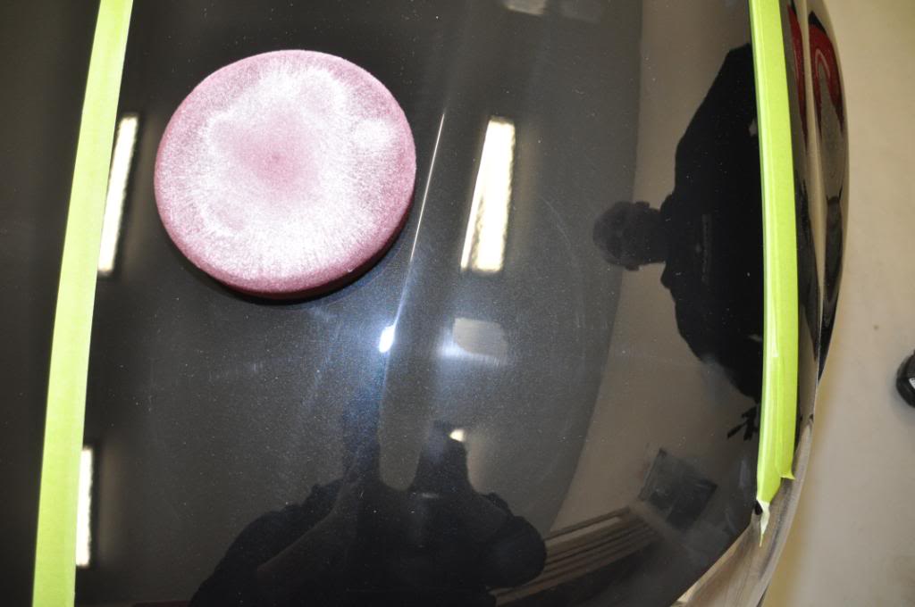

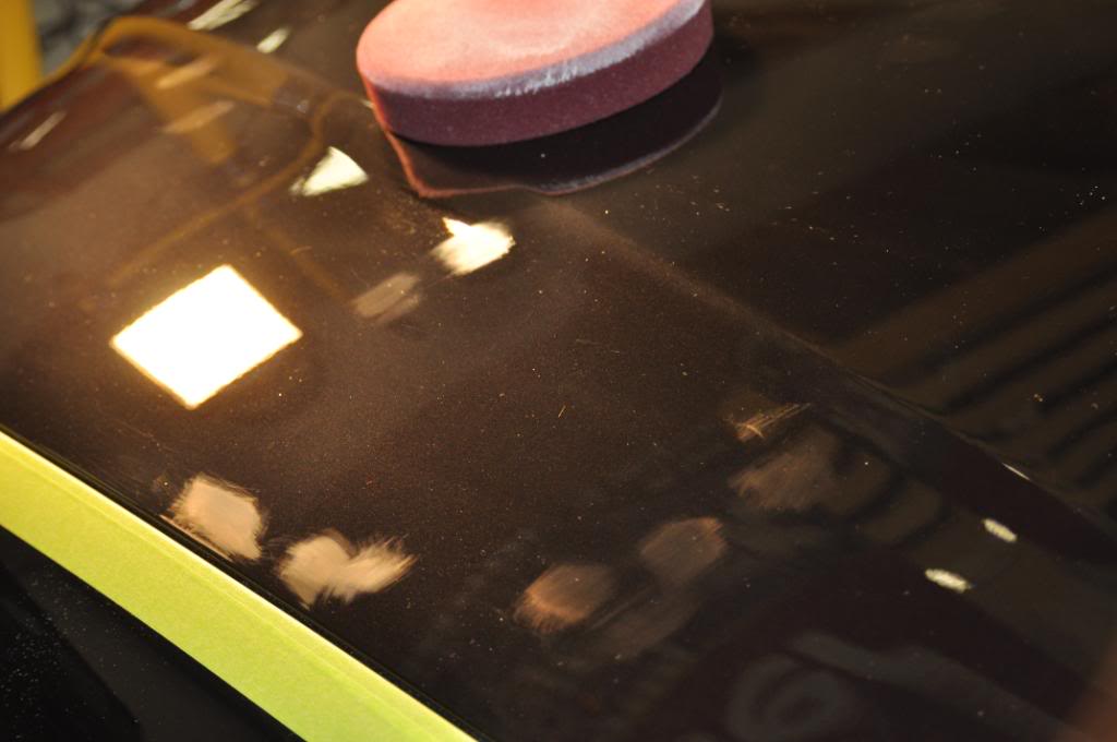

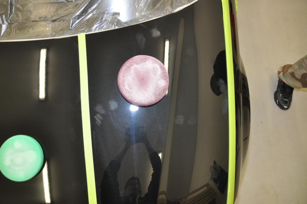

Skikkelig "primet" MG pad:

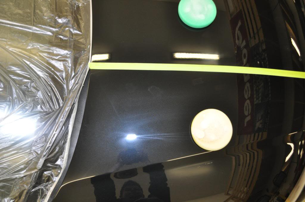

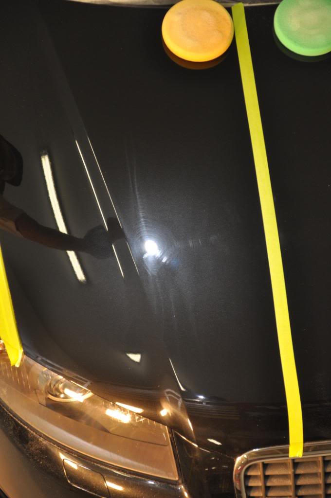

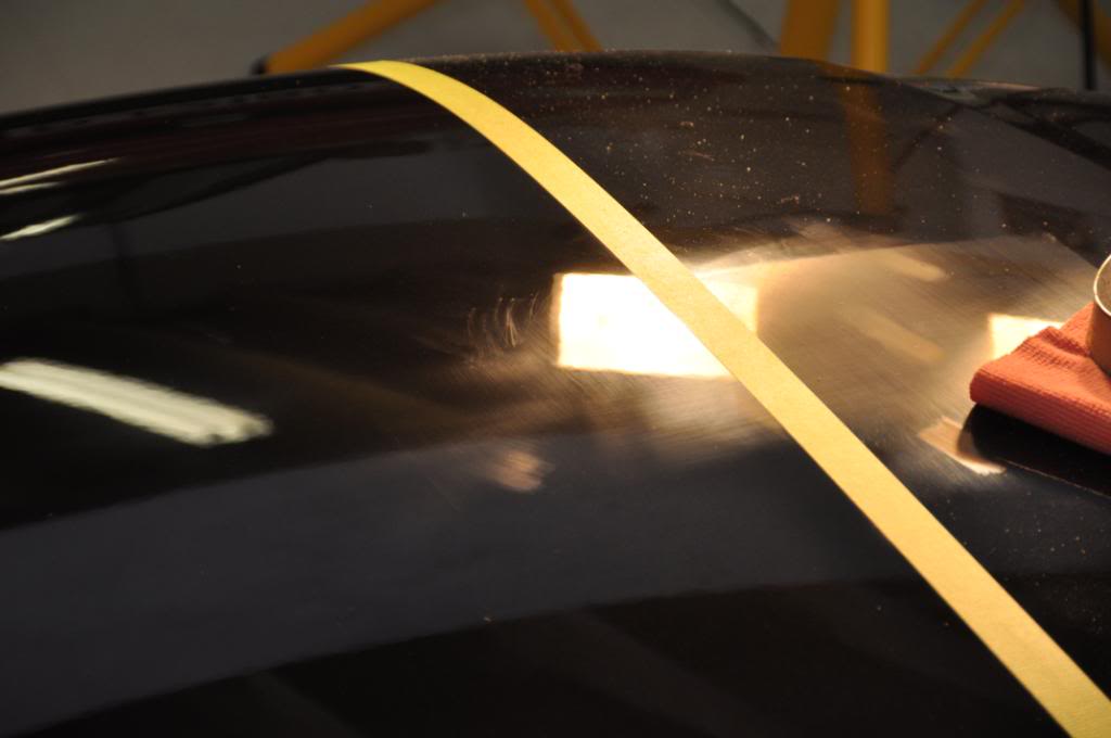

FCP+ til venstre etter første runde uten press:

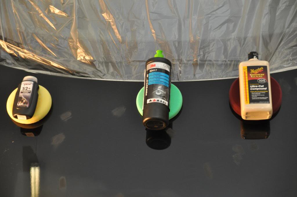

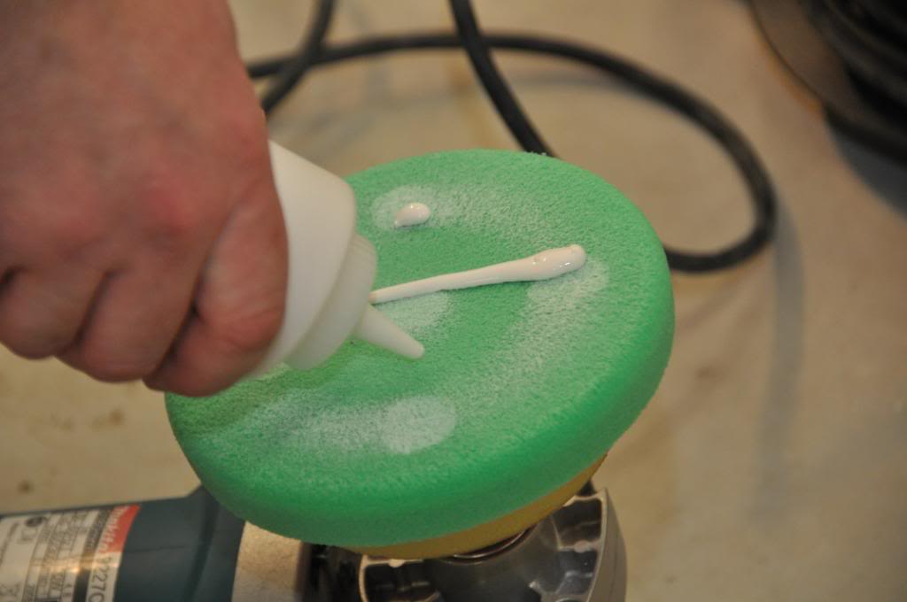

Påfyll av FCP+:

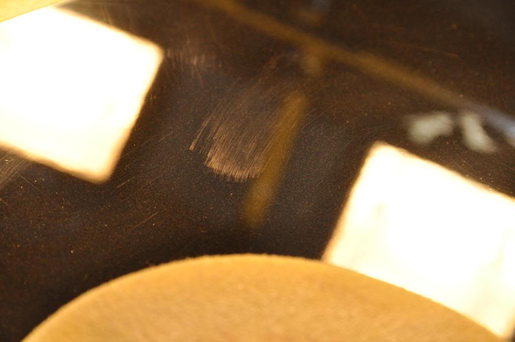

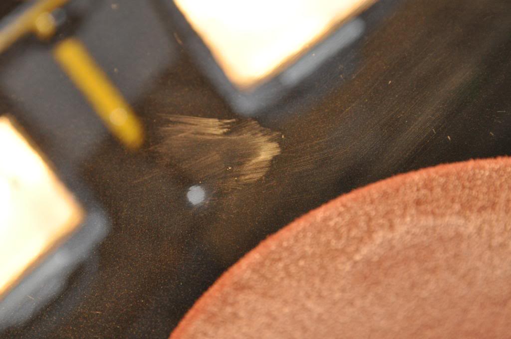

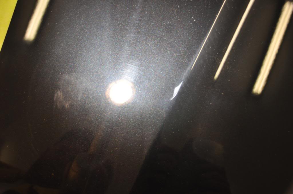

MG:

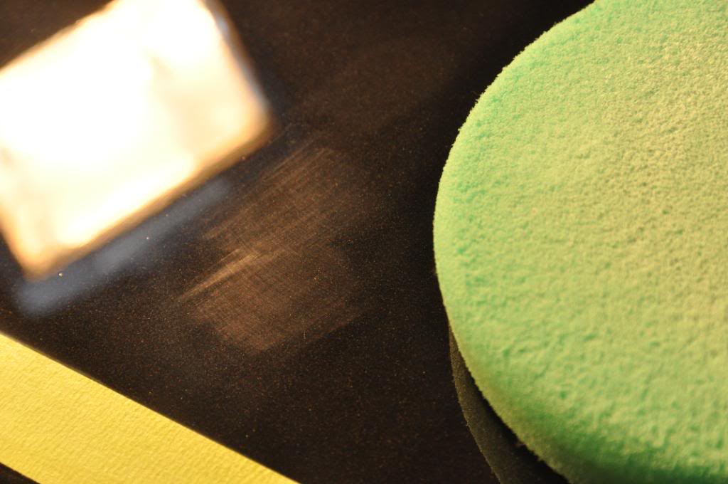

S02+:

Se der ja - #105 på bunn og S02+ på topp i det meste ellers. Nå liker jeg selv ikke å kjøre #105 på cut-pad'n til MG - det blir for mye "skriking og hopping", men på polish-pad eller ull så går det mye bedre. Evt på orange Über-pads...
Må få testet FCP og S02+ selv også - og siden jeg skal våtslipe halve saab'n utover våren her så skal de få kjørt seg tenker jeg.
Meget bra gjennomført av dere begge to - jeg gruer meg nesten til SS-turen på vårparten her, føler meg ikke verdig til å kjøre i samme kolonne en gang (jeg kan være slik "radar-sjekk" et par mil lengre frem på veien dog... )
Bernhard    2 322
Ganske jevnt fordelt, og både FCP+ og S02+ var hakk i hæl på hverandre hele veien.. Og testen er også gjort i samarbeid med Brynjar og meg, samt LarsØ hadde også en mening med her. Dette med tanke på å få en rettferdig test som mulig..
MG #105 ble kjørt på cuttingpad for at det skulle være "likt" mot de andre rubbingene :)
