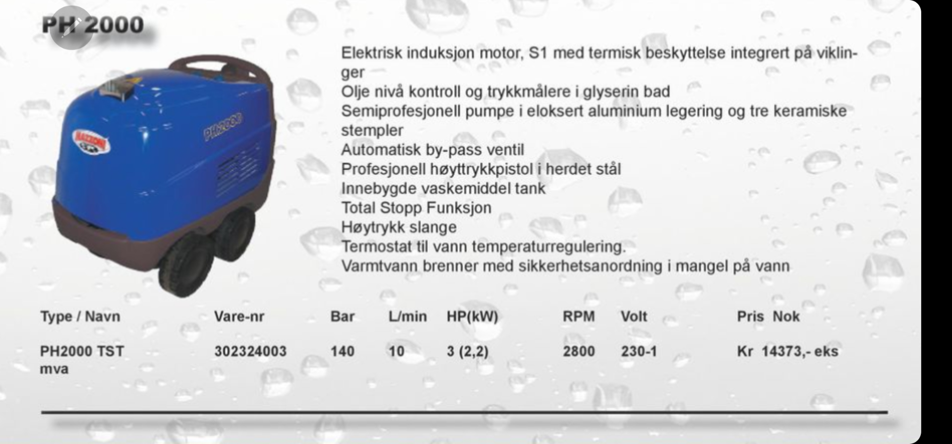

Har en PH2000 vamt vannsvasker.
Tror min PH2000 er på 130-140bar og ca 480LPH.
Vurdere en ny nå høytrykksspyler, og sett litt på AVA P90 V6 med 160 bar(max)/730 LPH (max).
Kan denne AVA stille opp imot varm vann?
Hva mener dere?

Skal du hovedsaklig bruke spyleren til grove oppgaver på hus og hage? Da kan det være greit med høyt trykk. Til bilvask så holder det med 120-130bar, her er det vannmengde som gjelder, å den bør ligge på minimum ca 500 L/T. Ekstra trykk vil ikke kompensere for varmt vann.
Det blir mest bil, men hus og hage er det og mye av(60/40 i favør bil) 😁
Den jeg har nå Mazzoni PH2000. Teoretisk tall med 140 bar og en vannmengde på 600 l/timen.
På AVA P90 V6 er det over 700L i timen. Kan det kompensere for varmt vann?
Trykk kompenserer ikke for varmt vann, nei. Tenk deg at du skal skylle middagstallerken etter kjøttkakemiddagen som har stått en time på kjøkkenbenken med inntørket sausrester. Du kan skylle lenge med kalt vann på maks trykk uten at det skjer så mye, men med en gang du setter på varmt vann, så løsner sausrestene. Skal du ha det av med kalt vann, så må du tilsette såpe, å la det virke. På samme måte er det på bilen.

Det blir jo samme som olje/fett. Skal man vaske bort mye olje og fett så er det best med varmt vann. Men jeg ville fortsatt hatt en spyler som leverte MYE vann enn en middels varmtvannsvasker. :)
Ja, men nå har han jo en varmtvannsvasker som leverer 600L/T, å det er grei vannmengde.
