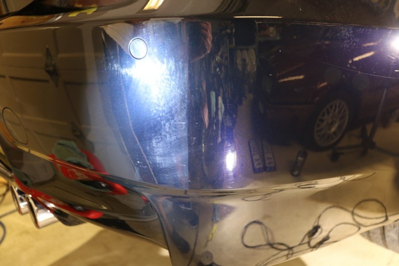

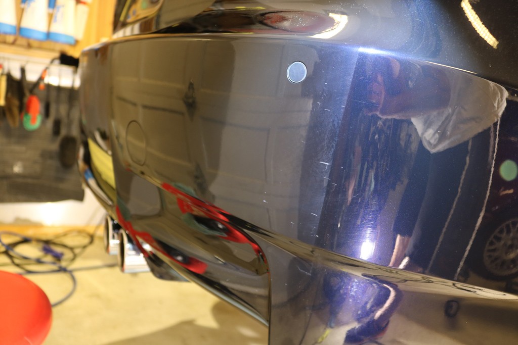

Litt polering på baken. På høyre hjørnet var det mye merker. Fikk ikke alt vekk, men bedre ble det.
