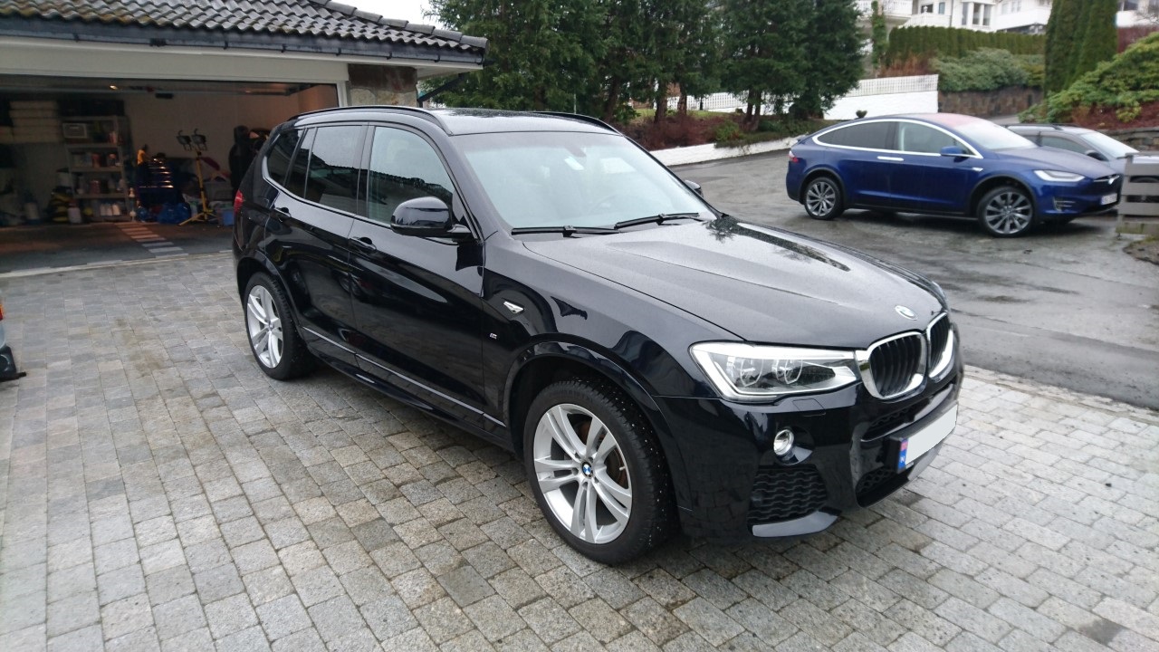

Faren til eier av Teslaen har en BMW X3 som hovedsaklig brukes til langkjøring mellom hjemmet og hytten på fjellet. Denne ble kjøpt tidlig i 2016 og har rullet drøyt 15500 km; 200 av disse er bykjøring og resten er fjellturer. Bilen har blitt pent holdt og vasket skånsomt for hånd, men faren har tatt noen mindre heldige avgjørelser hva bilpleie angår. Helt spesifikt fikk han det for seg at han skulle sette inn skinnsetene med skinnbalsam, og brukte nok til komplett interiør i hvertfall 6 biler, om ikke flere. Dette resulterte i skjemmende skjolder overalt pluss, så tiltak måtte gjøres for å få dette pent igjen. Arbeidsomfanget ble avtalt som tostegs med coating samt støvsuging, vask av flater og behandling av skinnseter innvendig, men etter litt frem og tilbake kom det frem at han lurer på å bytte inn bilen, så vi reduserte det til enstegs+voks og innvendig. Denne skulle jeg i utgangspunktet ha en uke på meg til å ta, men grunnet tung omgangssyke i huset utgikk mandagen helt akutt, og jobben ble startet tirsdag i stedet.

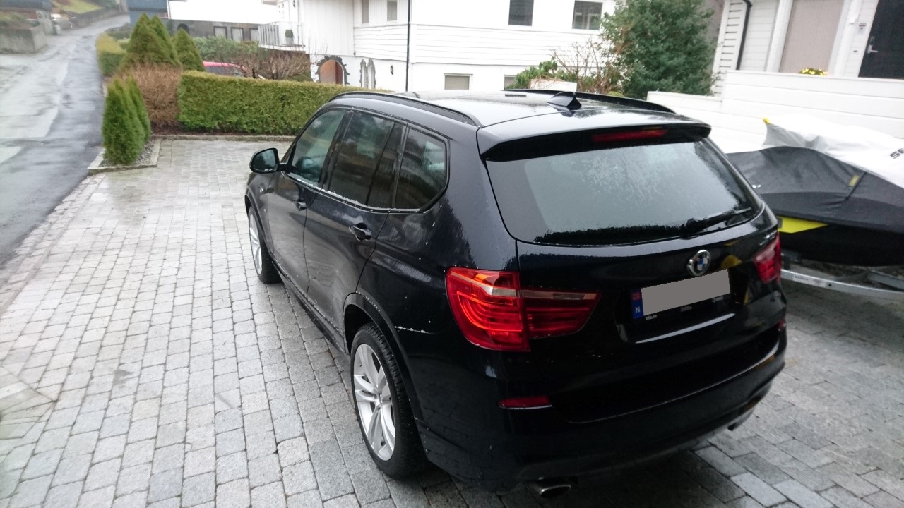

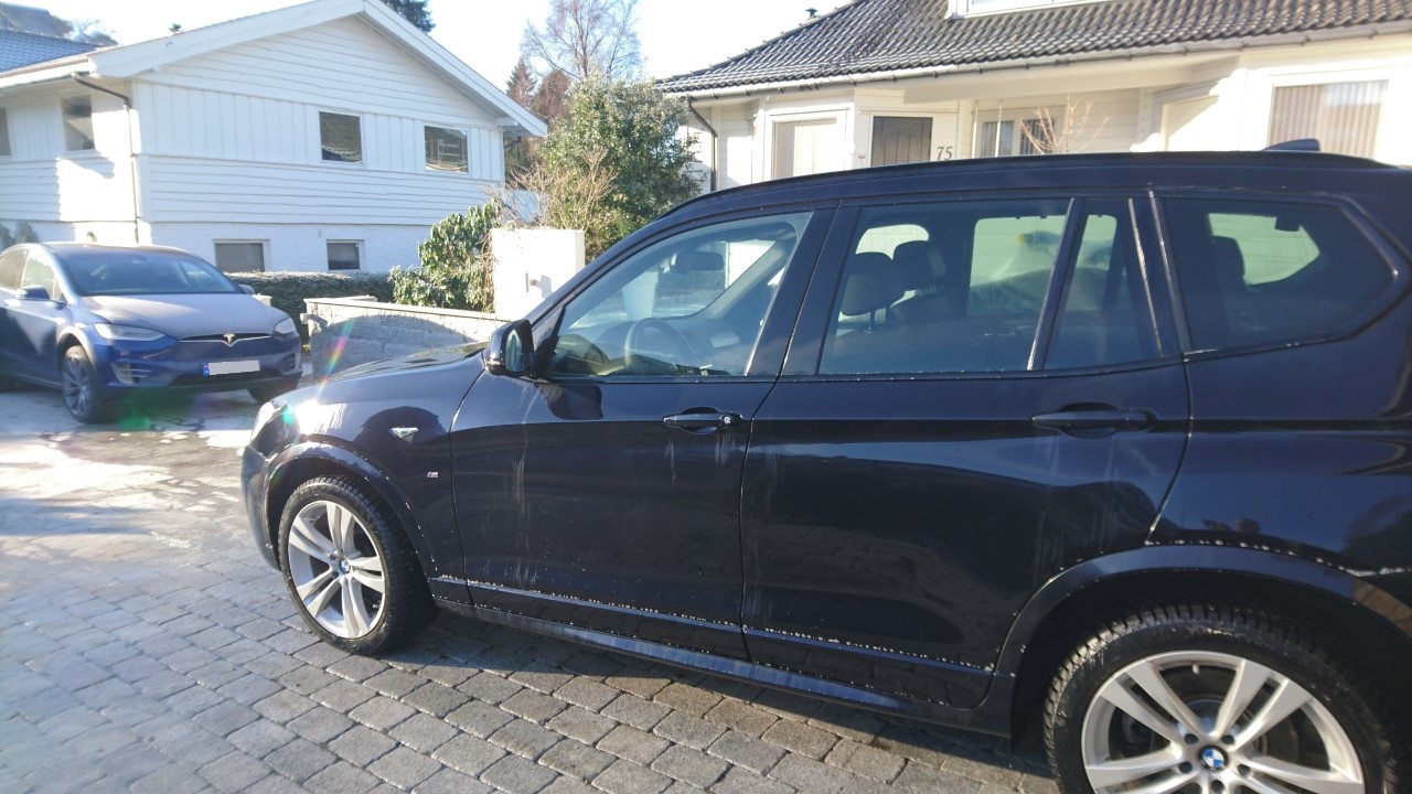

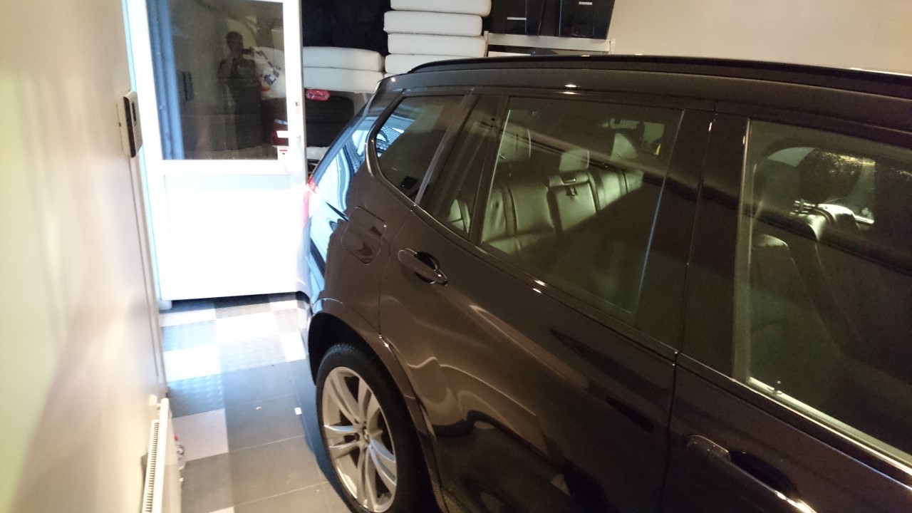

Da jeg kom sto bilen ute og var relativt bunnfrosset. Teslamannen hadde hatt seg en kjøretur for å prøve å varme den opp, men det var jo rimelig håpløst å få nok lunk i panelene til at det skulle tine når det var minusgrader ute, så vi rygget den inn i varm garasje og lot den stå der et kvarters tid for å tine den. Alle førbildene er altså tatt etter tining.
Da sparker vi i gang med noen førbilder! :)

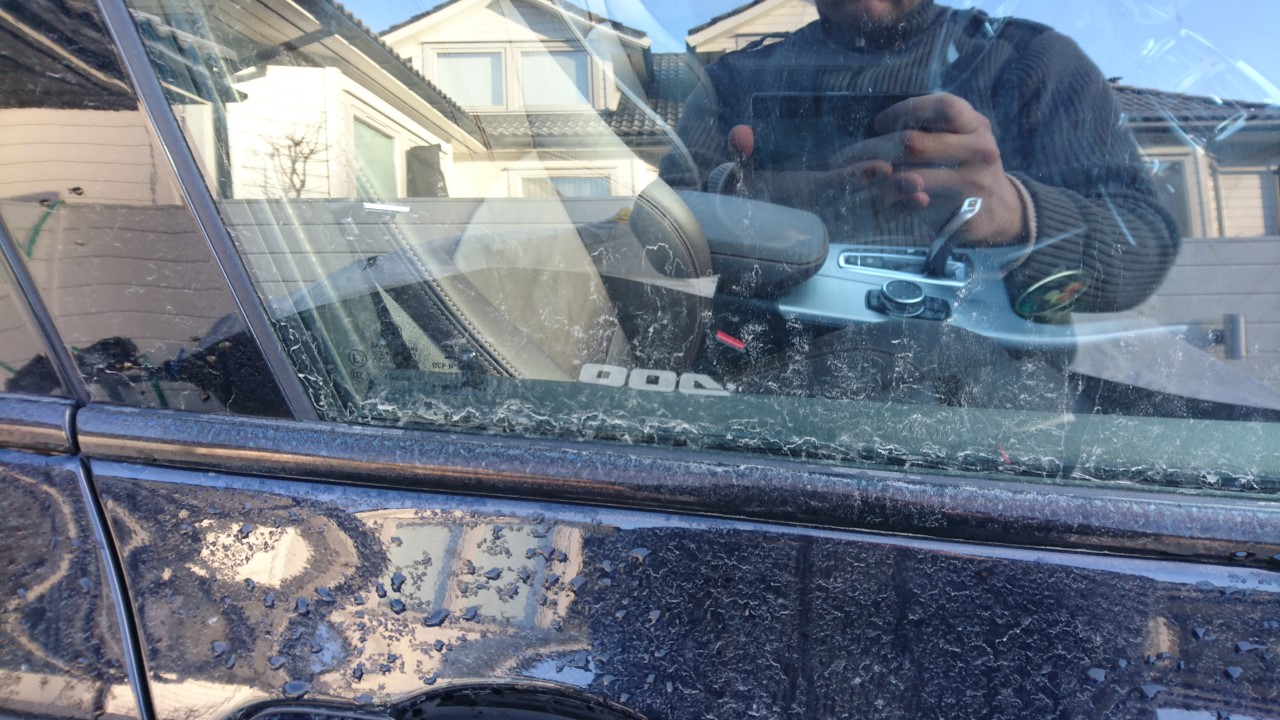

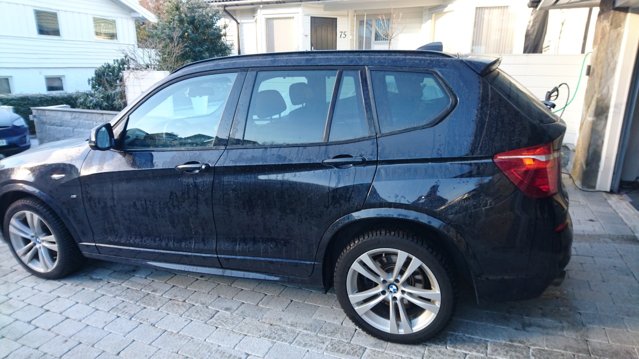

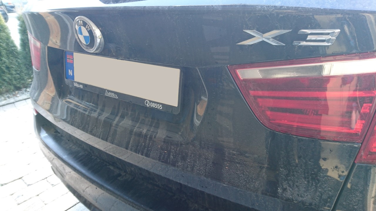

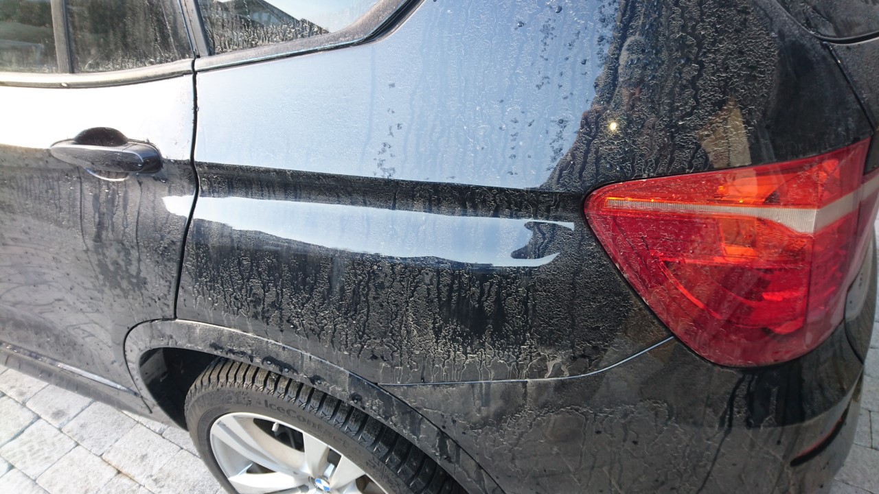

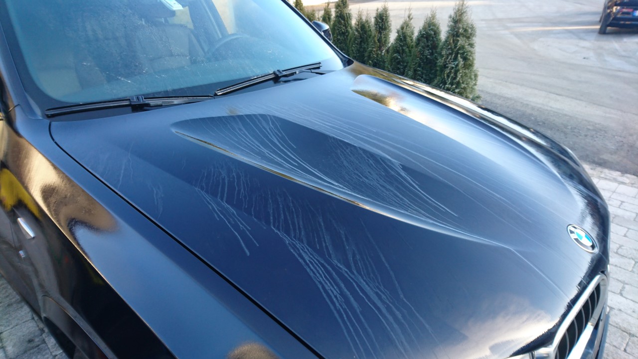

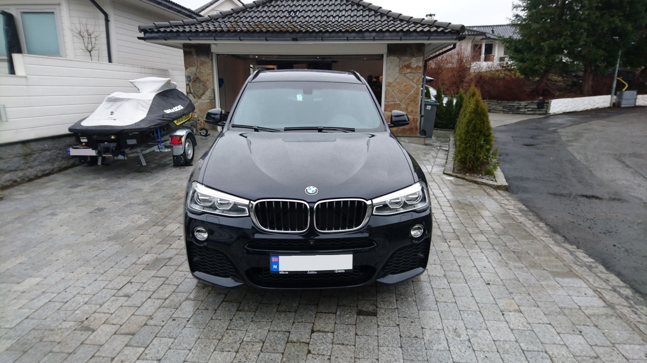

Skitten og fæl og full av mudder etter langtur:
Nok drit i vinduskarmene, hvertfall...

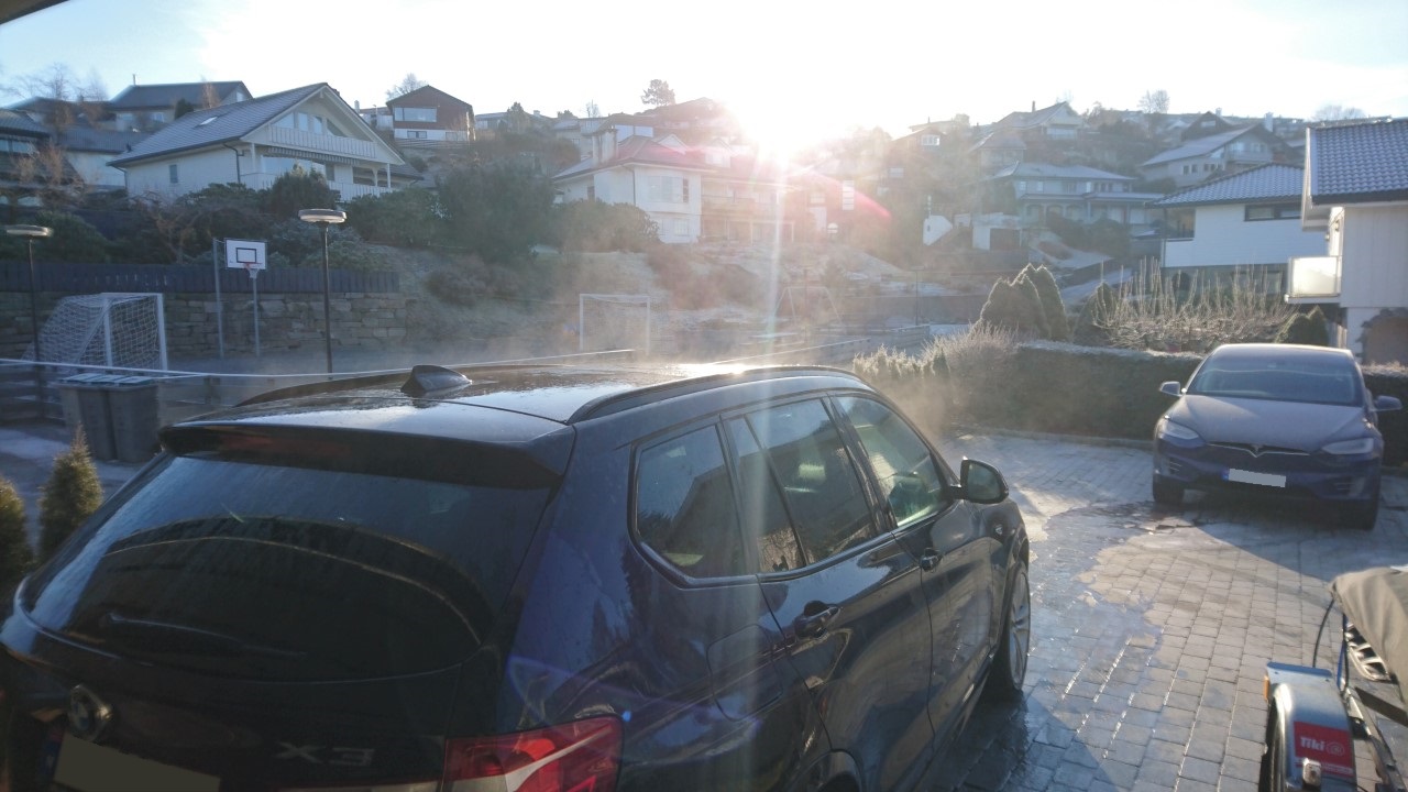

Ser ut som at aerodynamikken er laget for å dra opp mest mulig sprut på bakluken...

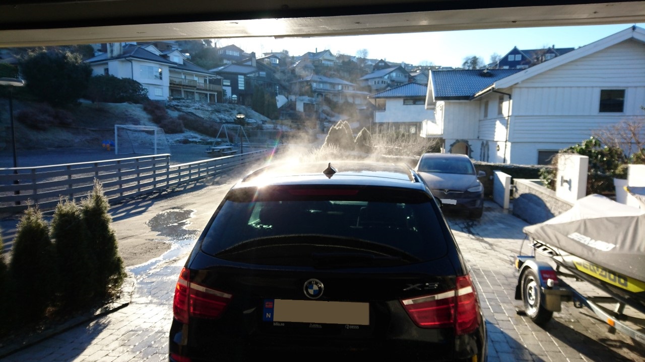

Ooooog vi er i gang! -6 grader på gradestokken, og Prickbort jobber så godt den kan.

Stemningsbilde. Det var jo en alldeles nydelig dag, med blå himmel og sol. Hadde det ikke vært så grufullt kaldt hadde det vært utepilsstemning.
Okei, det var utepilsstemning...

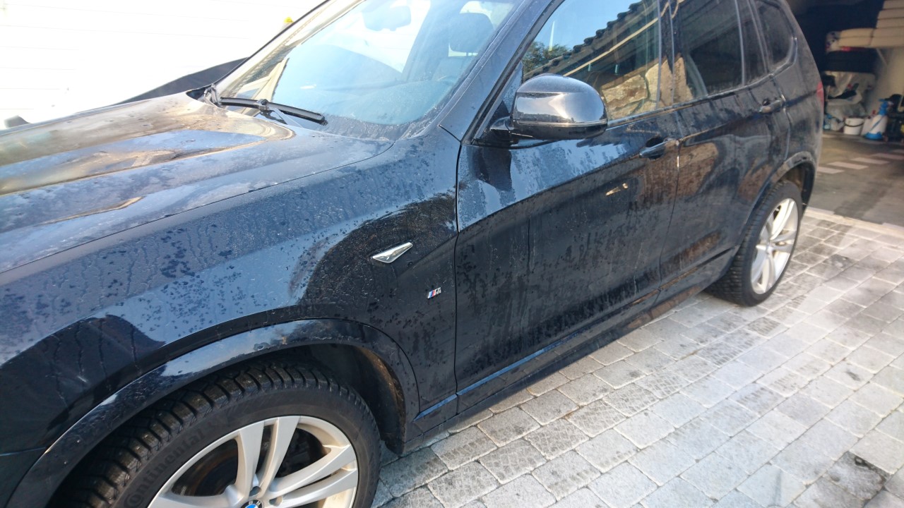

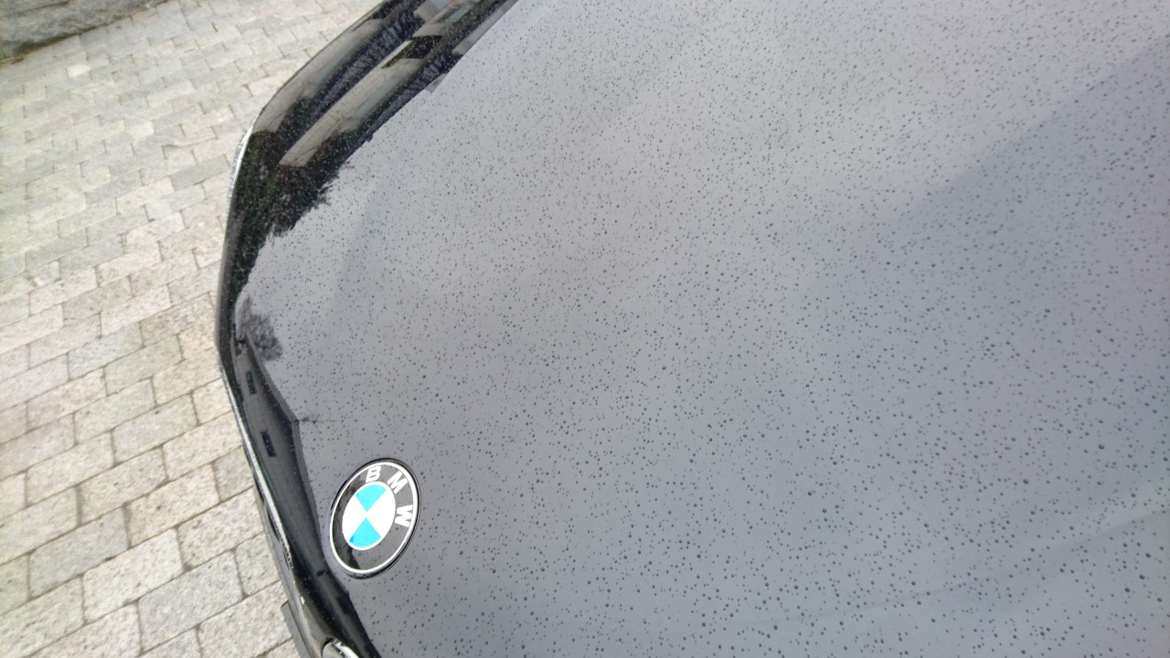

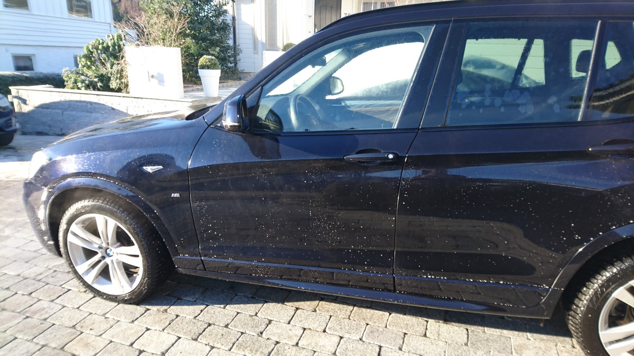

Her har jeg spylt og pøst på Surfex, som har fått ligge lenge nok til å begynne å tørke. At solen tar såpass er jo et tydelig vårtegn i mitt hode.
Nok et stemningsbilde, etter avspyling med varmt vann:

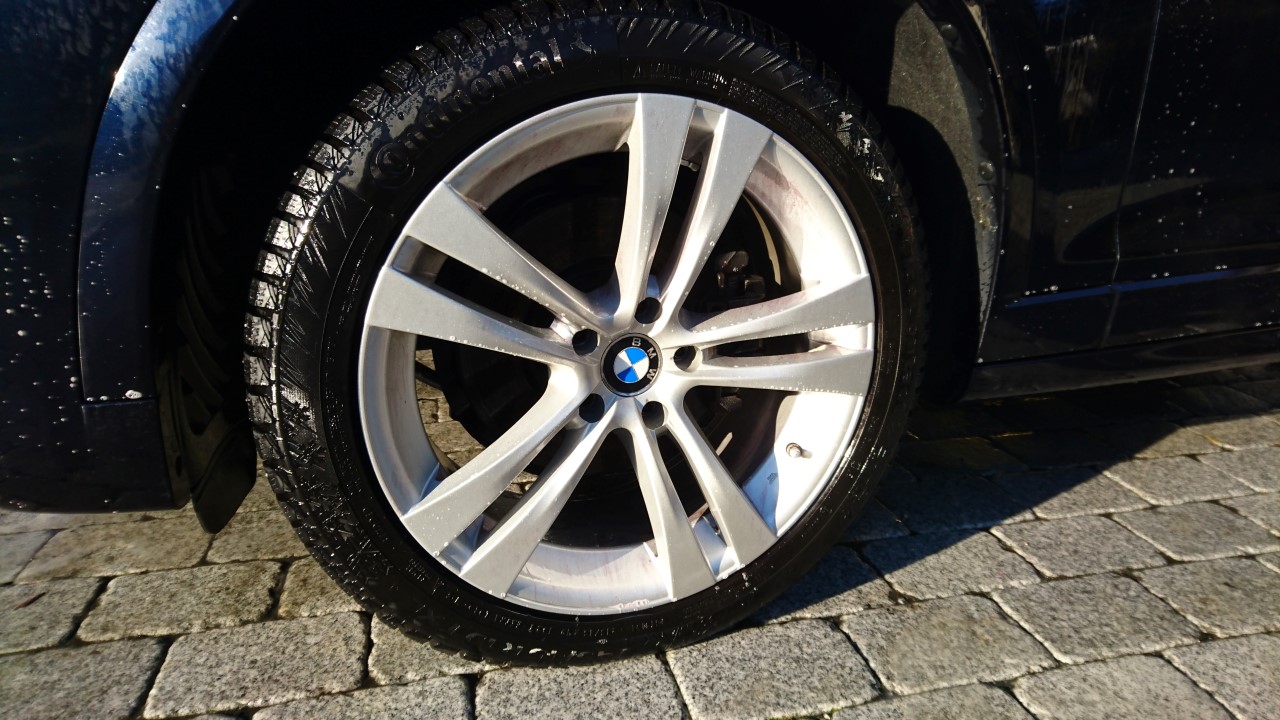

Korrosol på lakk og felger:
Skjedde lite her...

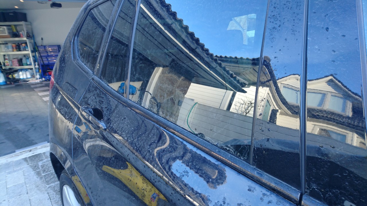

Og ENDA et stemningsbilde etter avspyling og vask og nok en avspyling. Og nei, jeg ble åpenbart ikke lei av å se bilen stå og dampe for seg selv...

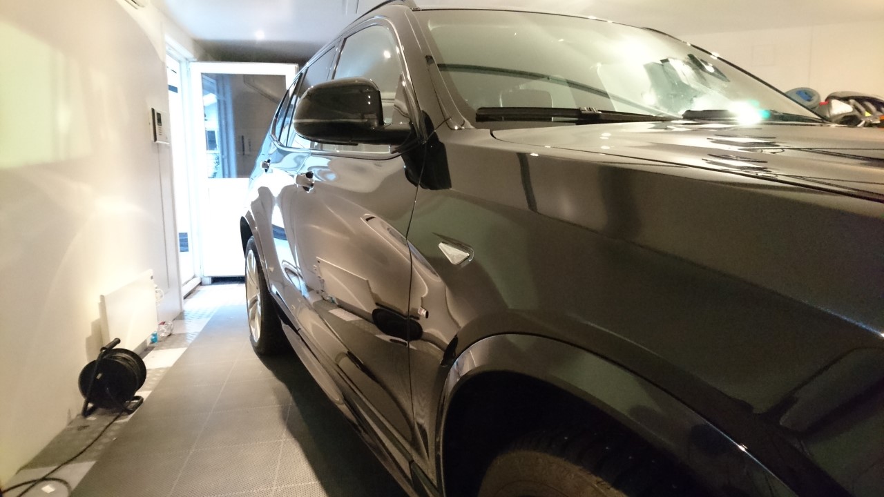

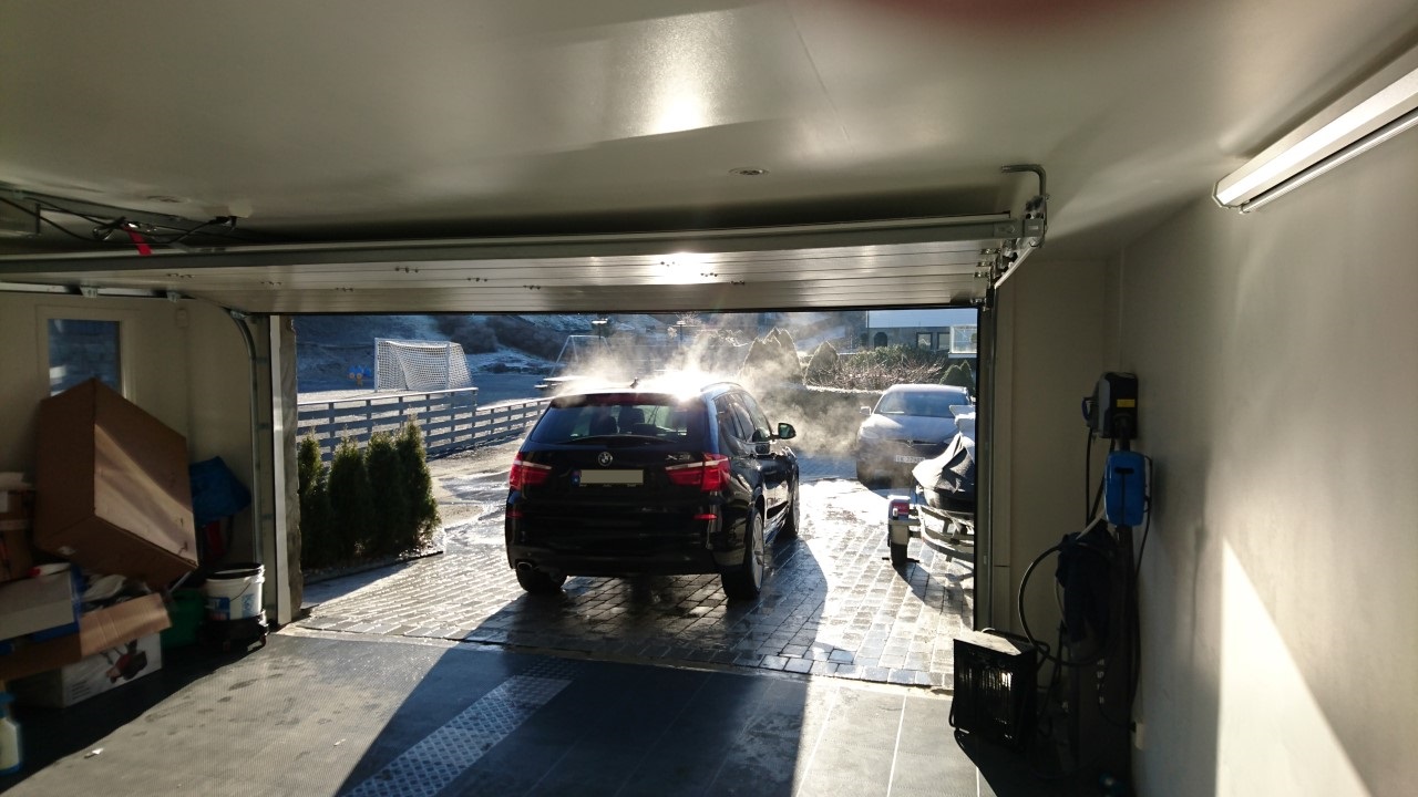

Nok damping, på tide å få trallen inn. Trallalatrill og så var den inne og tørket med et Bilnerden tørkehåndkle. Skjønt, det heter sikkert North Detailing i disse dager, men mitt er gammelt og dermed et Bilnerdenhåndkle. Nok reklame der, tenker jeg.
Byggtørkeren sto på full guffe, så i løpet av få minutter var det sydenstemning og t-skjortevær i garasjen. Det betyr inspeksjonsbilder!

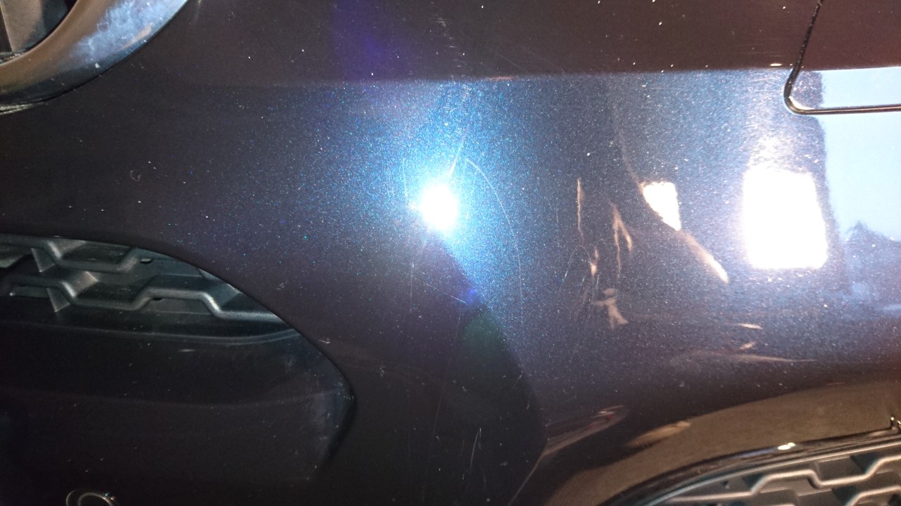

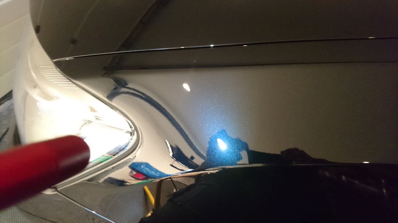

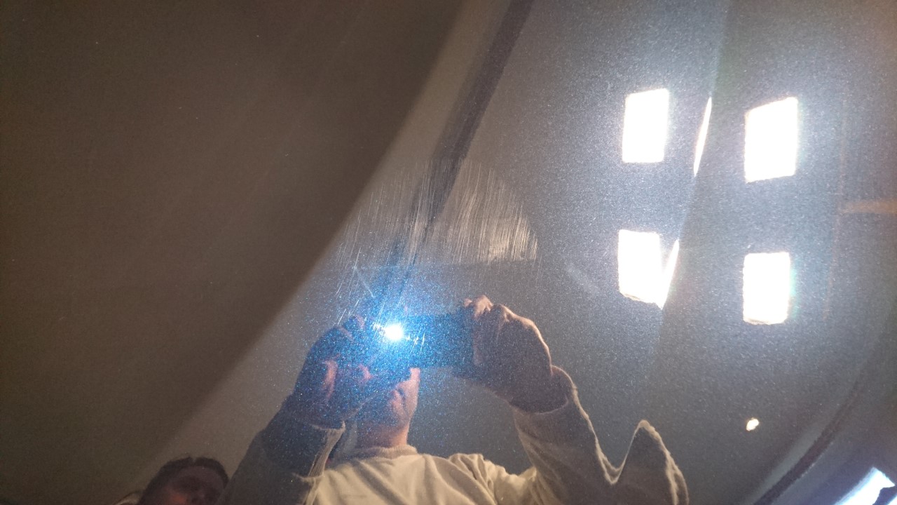

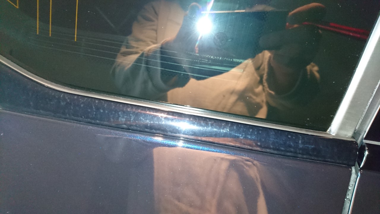

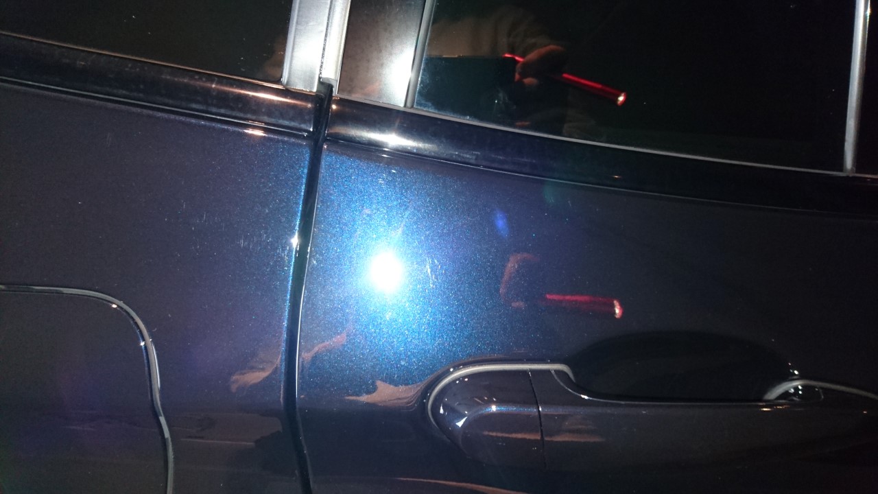

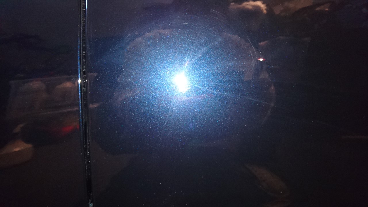

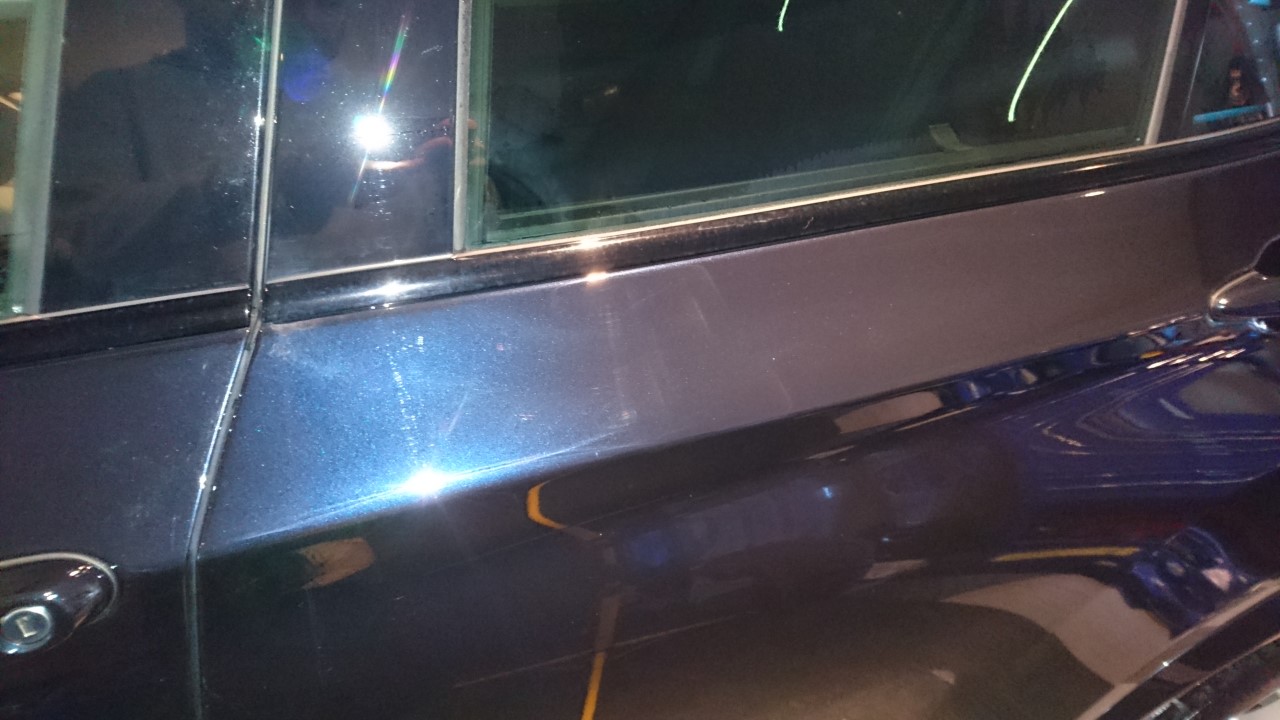

Holos og swirls på bakdør førerside:

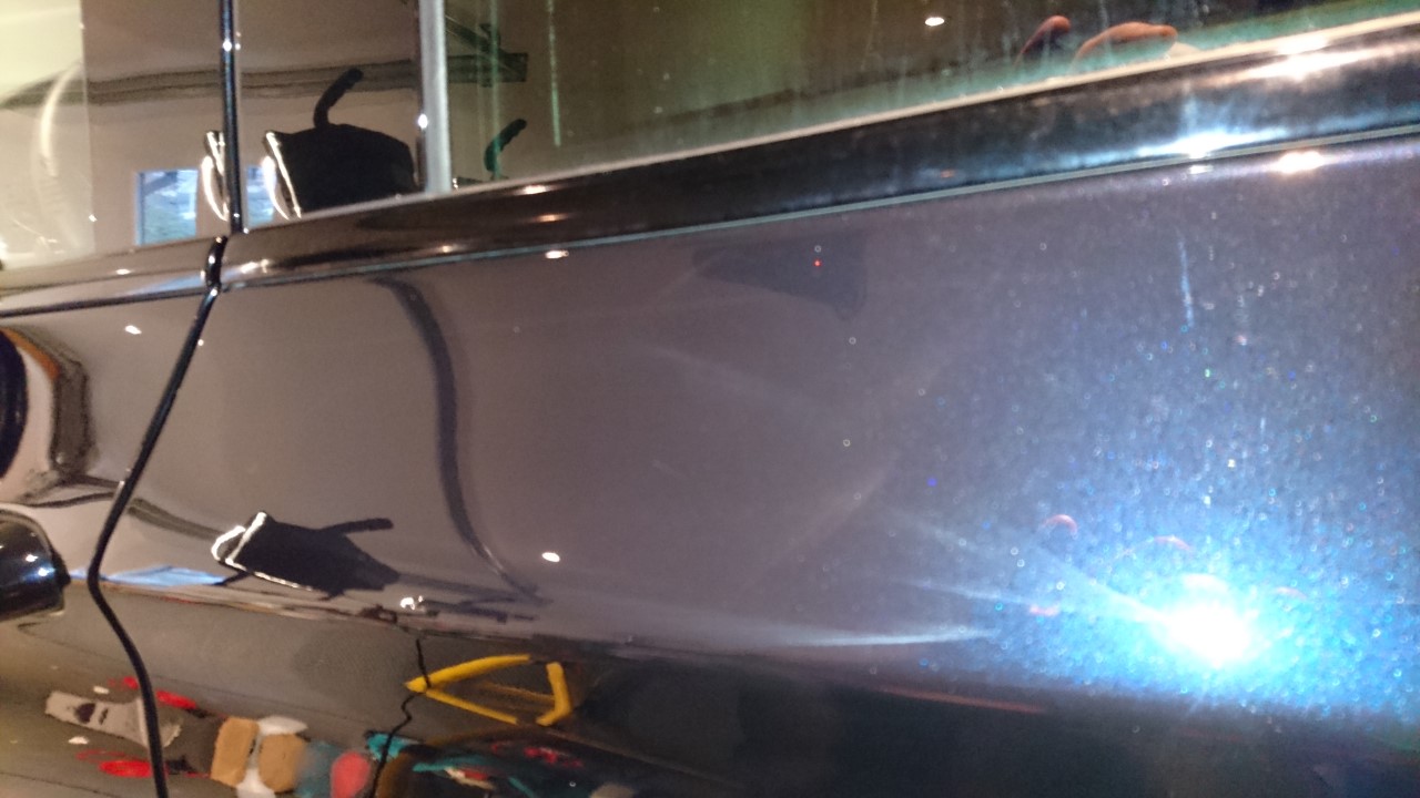

Sideskjørt førerside:

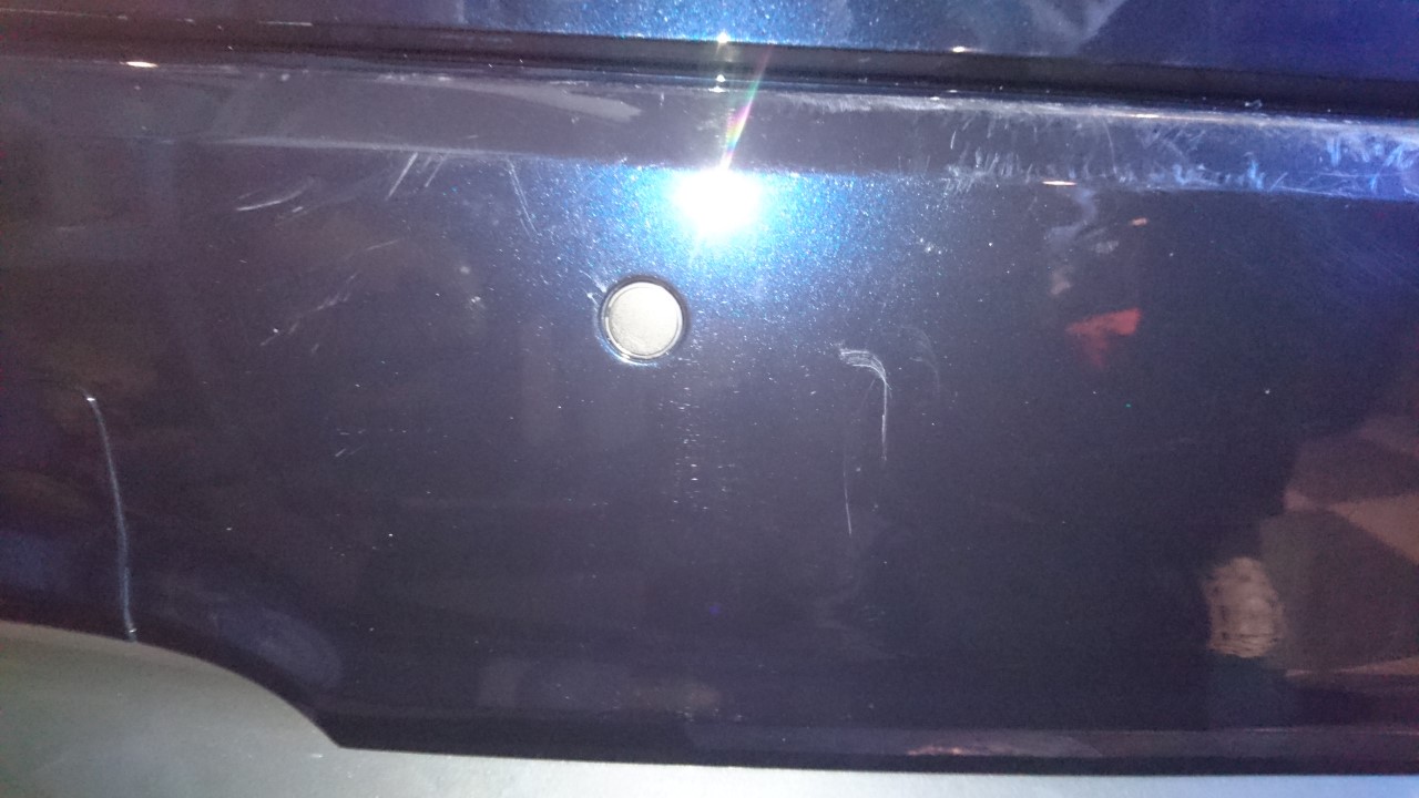

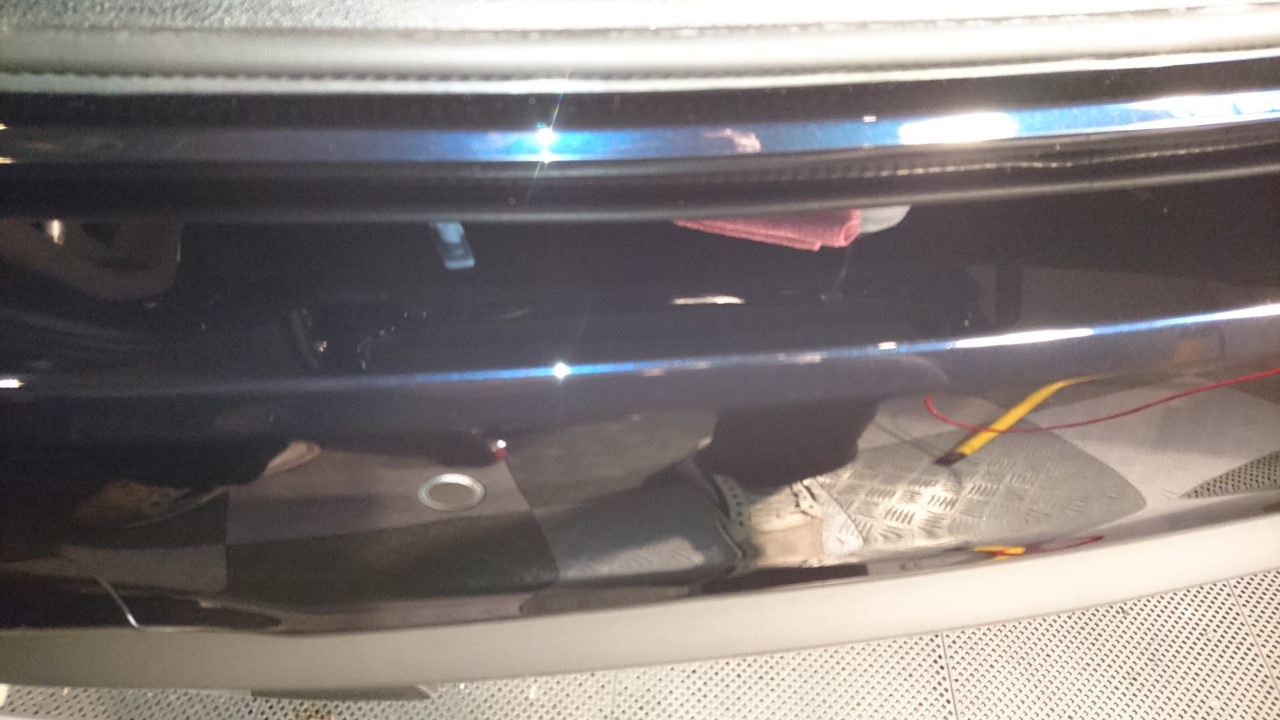

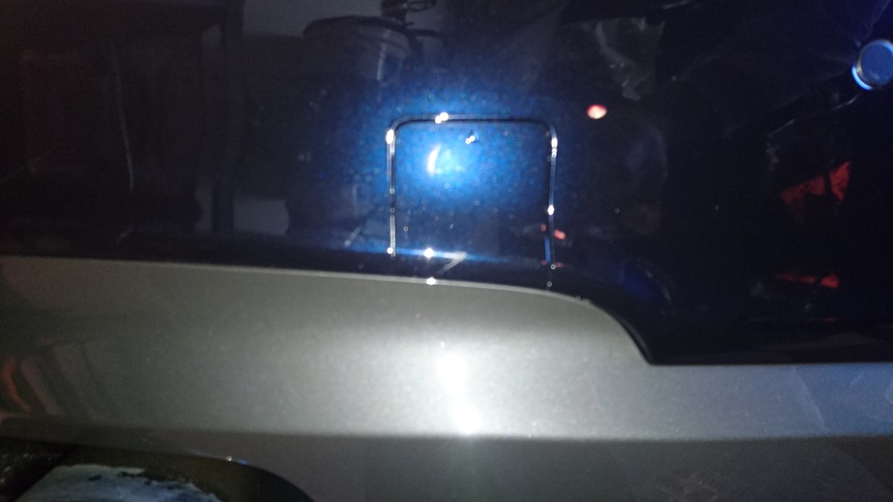

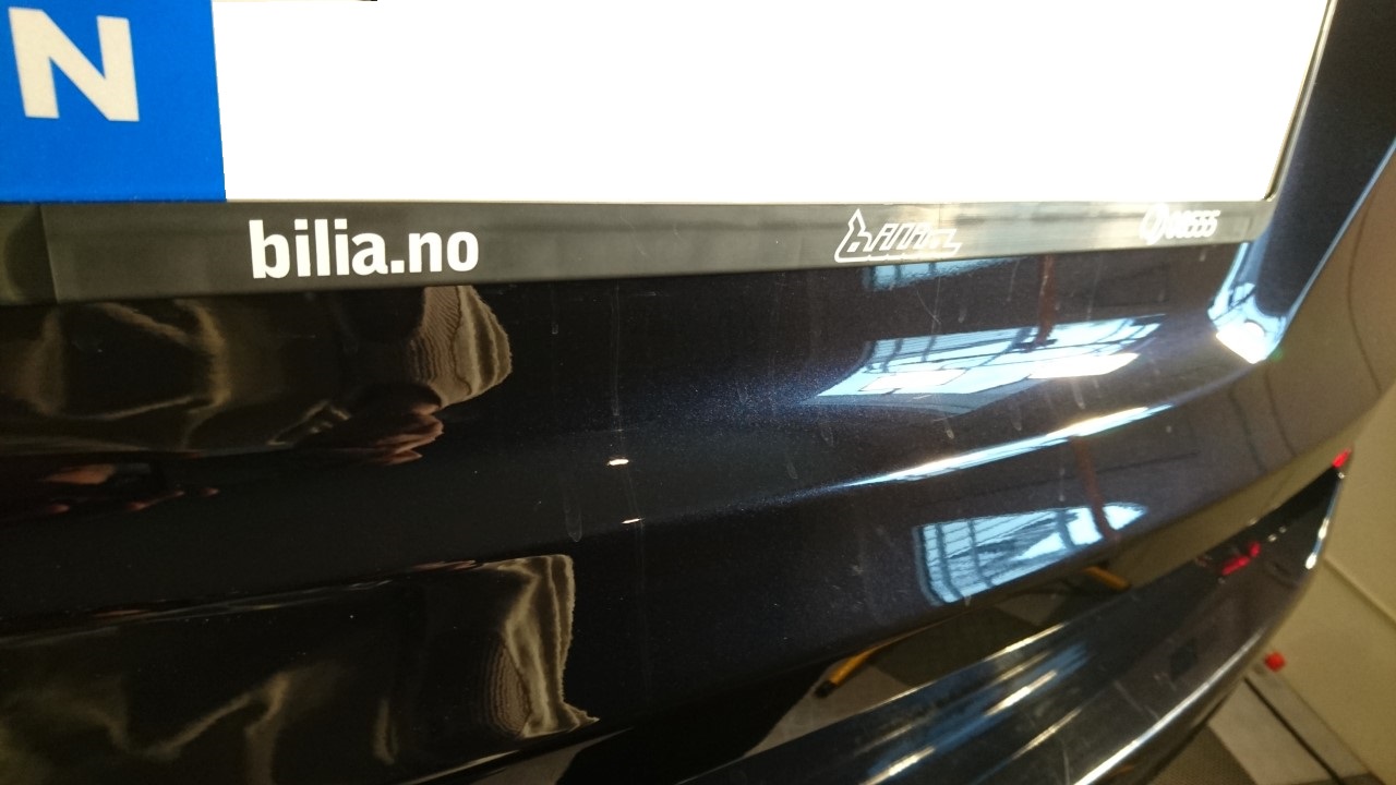

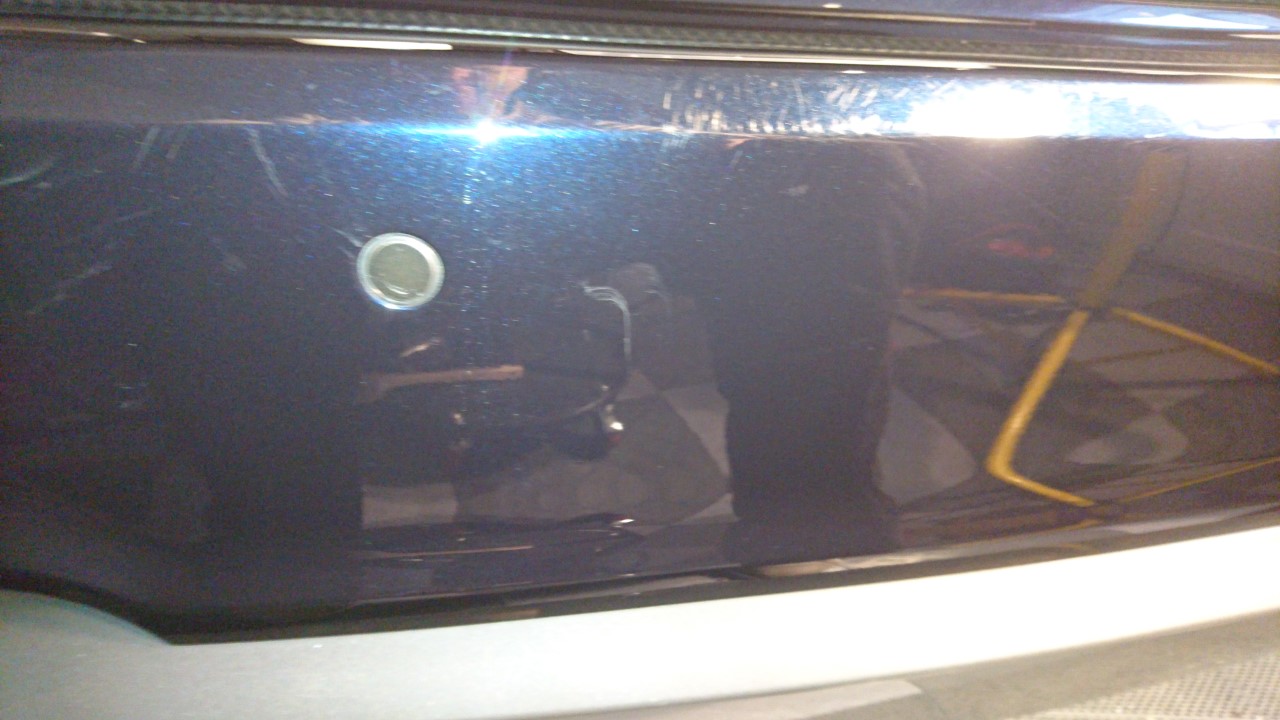

Bakfangeren så ikke ut i måneskinn, og hvertfall ikke i direkte LED-lys. Det var mye subbemerker over kanten, og jeg og Mr. Tesla lurte på hvor slappe foreldrene hans var som ikke klarte å løfte ting inn i bilen. Etterhvert kom det for en dag at faren, som liker å dra og fiske i elver og slikt, sitter på bagasjeromskanten når han tar på seg vadestøvlene, og det er grunnen for slitasjen.
Og head-on:
Flere merker på bakfangeren:

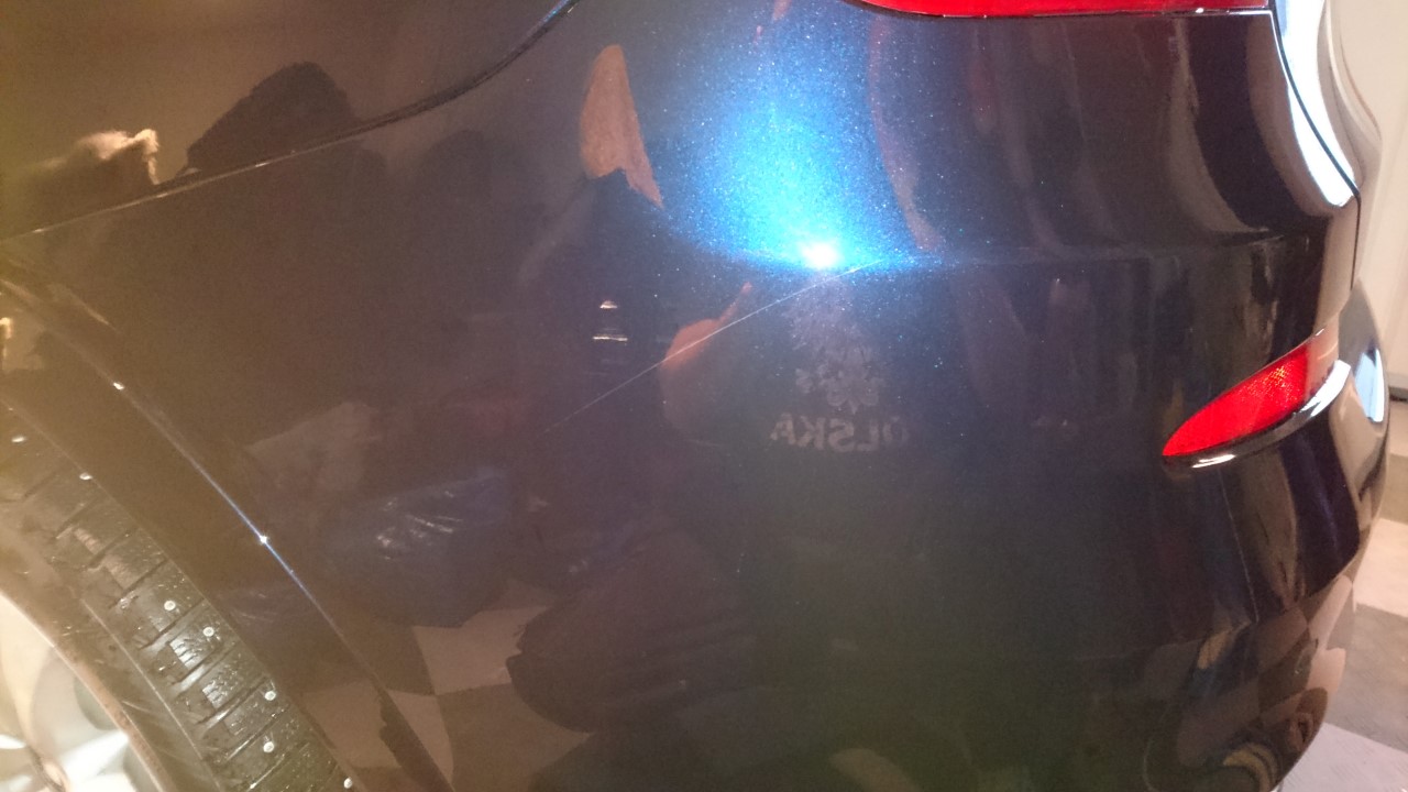

Jeg lusket videre rundt bilen og fant mer moro; her på bakdør passasjerside:
Måtte prøve på en artistisk vinkel igjen... funket ca like dårlig som sist. :)

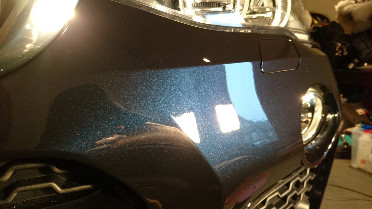

Riper og steinsprut på frontfanger:

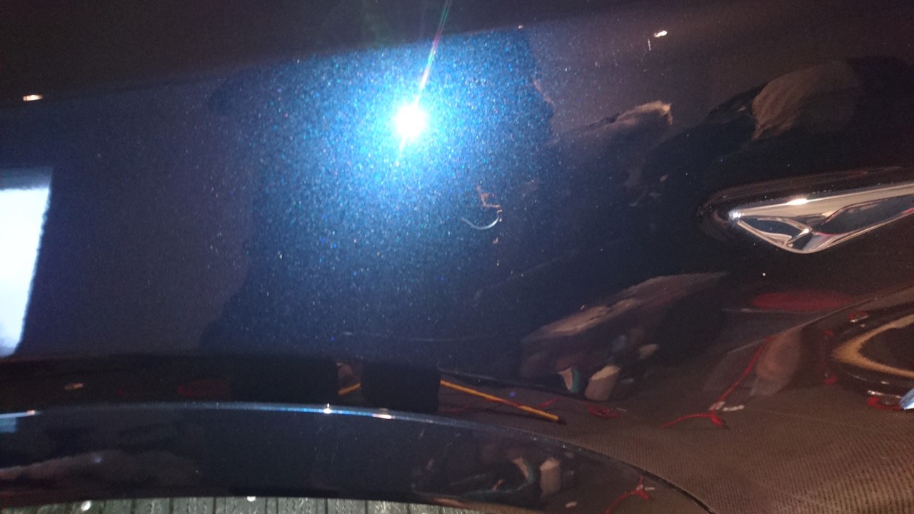

Foppallmerke på panzer:

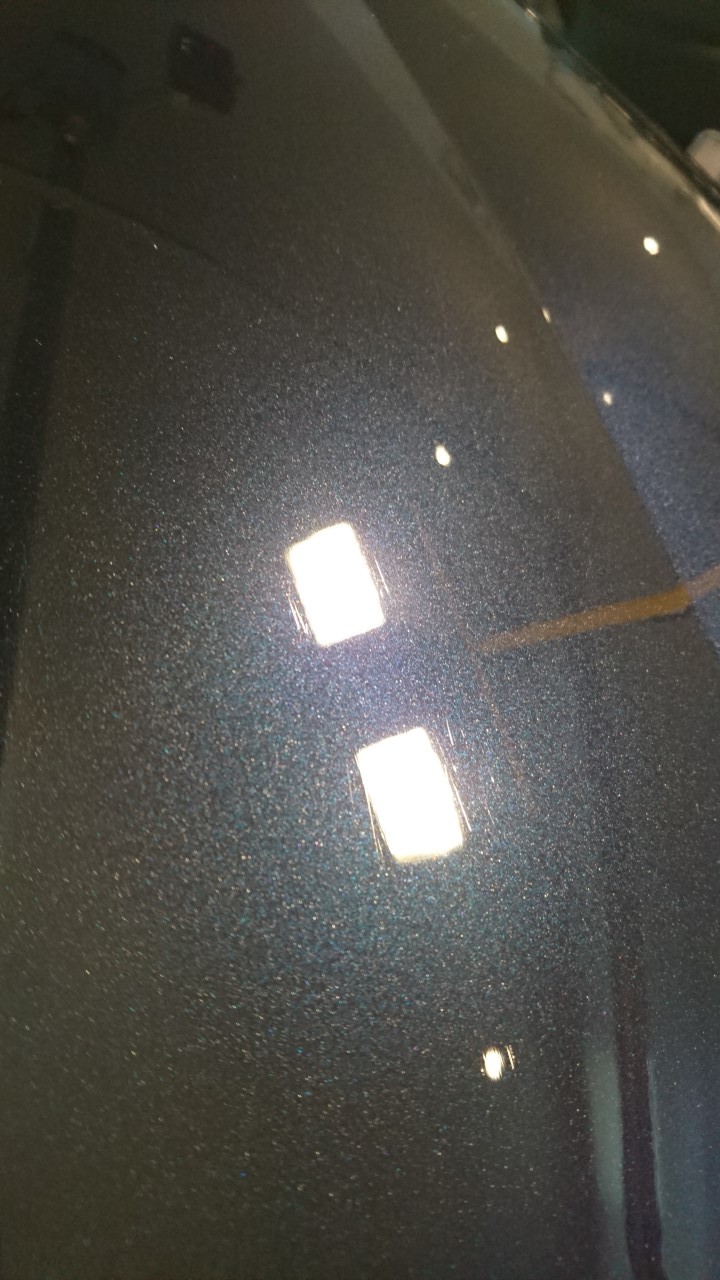

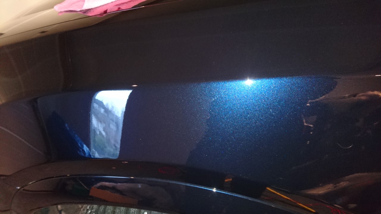

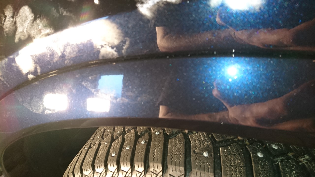

50/50 etter en runde Scholl S20 Black:

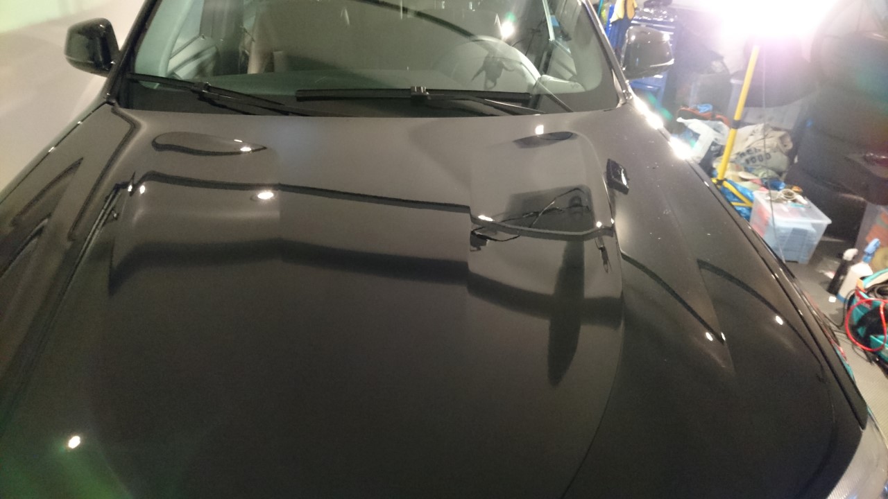

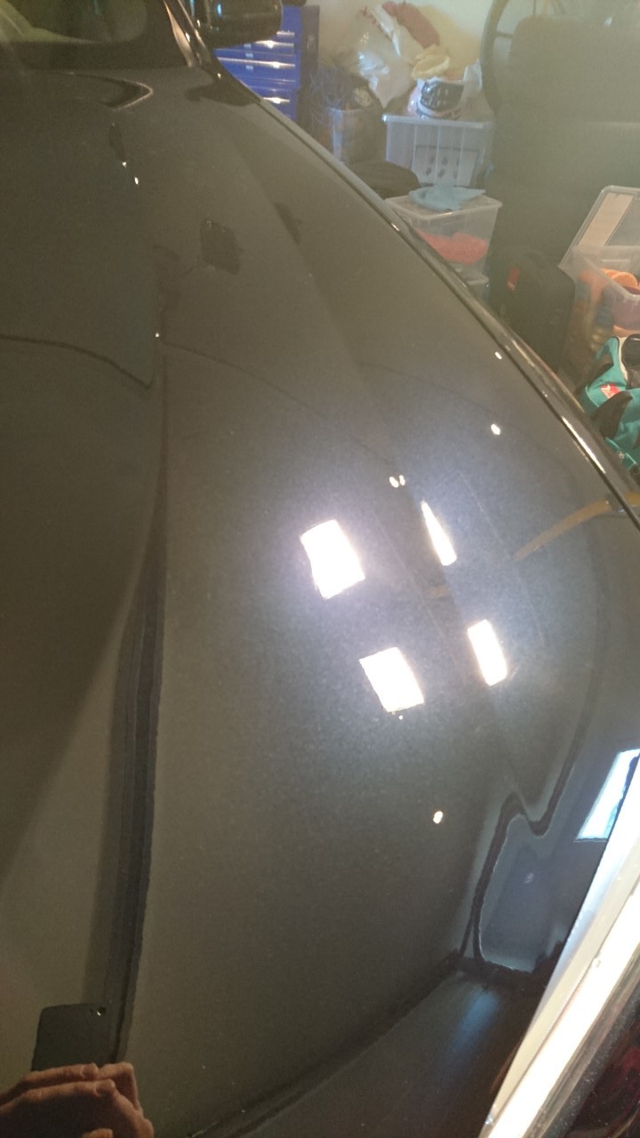

Dette var jo ikke bra nok, så jeg fant frem litt tyngre skyts. polishduden sendte meg en pakke med ymse polish og pads for en stund siden, så jeg tenkte dette var en bra anledning for å teste noe av dette. Jeg pakket ut en mørk lille 3D cutting pad og plorpet på noen dråper HD Cut+, og fyrte i gang med Flex roterende sånn for å gå hardest mulig til verks med en gang. Dette førte til latterlige mengder holos, men mye av ripene forsvant. Jeg flyttet så paden til Flex DA og kjørte en runde til, og ripene forsvant enda mer. Nok en runde, og enda litt mer usynlige riper, og så avsluttet jeg med Scholl S20 Black på oransje Uber. Da ble det sånn:
Ser jo en hel del bedre ut enn før:
Fremdeles litt synlige i riktig lys og vinkel, men jeg kom frem til at det gjerne kunne være noe lakk igjen til salgsklargjøringen jeg allerede har fått bestilling på.

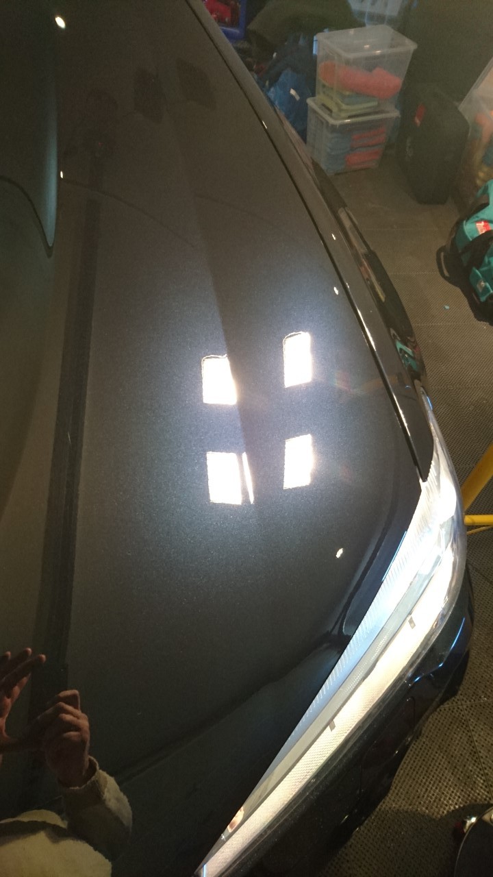

Shiny...
Moving along... ferdig med framskjermen og skal begynne på passasjerdør foran. Her var det rikelig med swirls og holos:

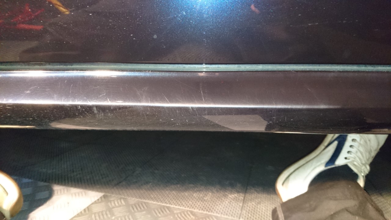

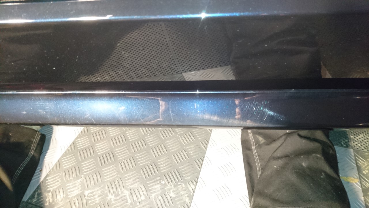

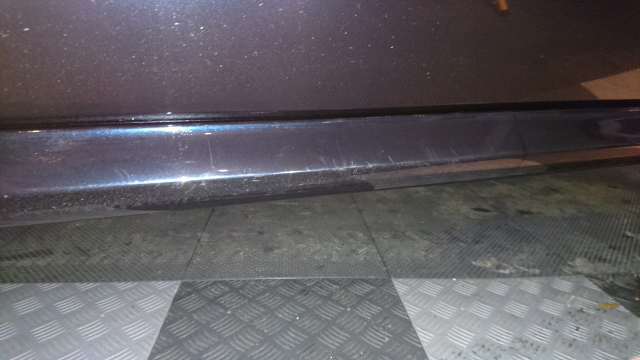

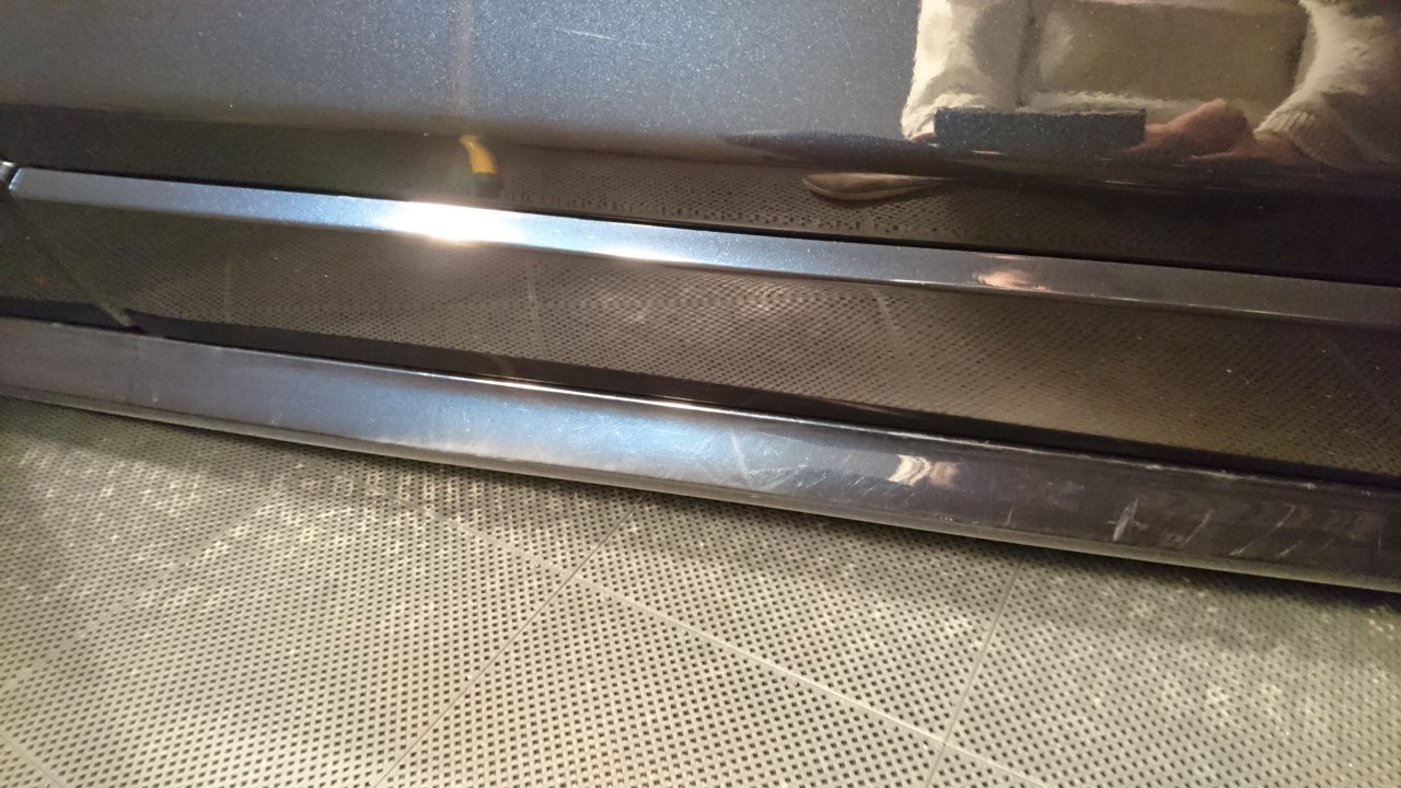

Sideskjørtet hadde også hatt bedre dager:

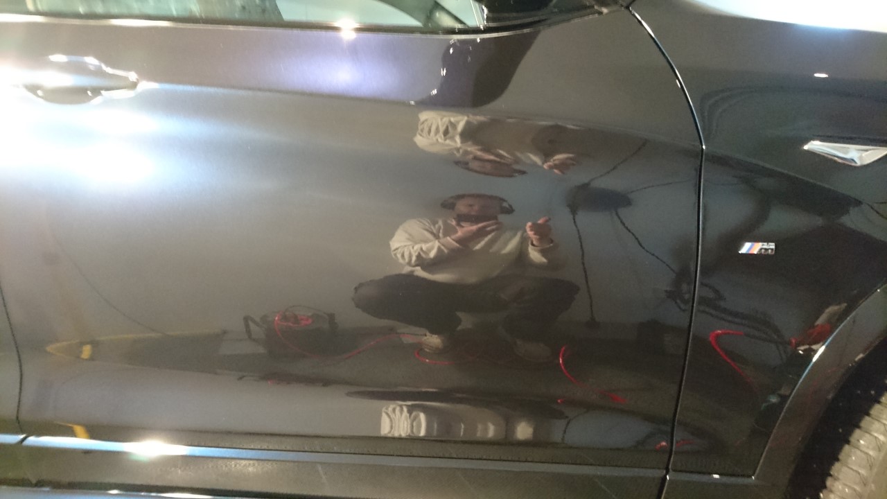

Døren ble jo bra, den. Glemte å ta bilde av sideskjørtet, men det ble bra det også :)

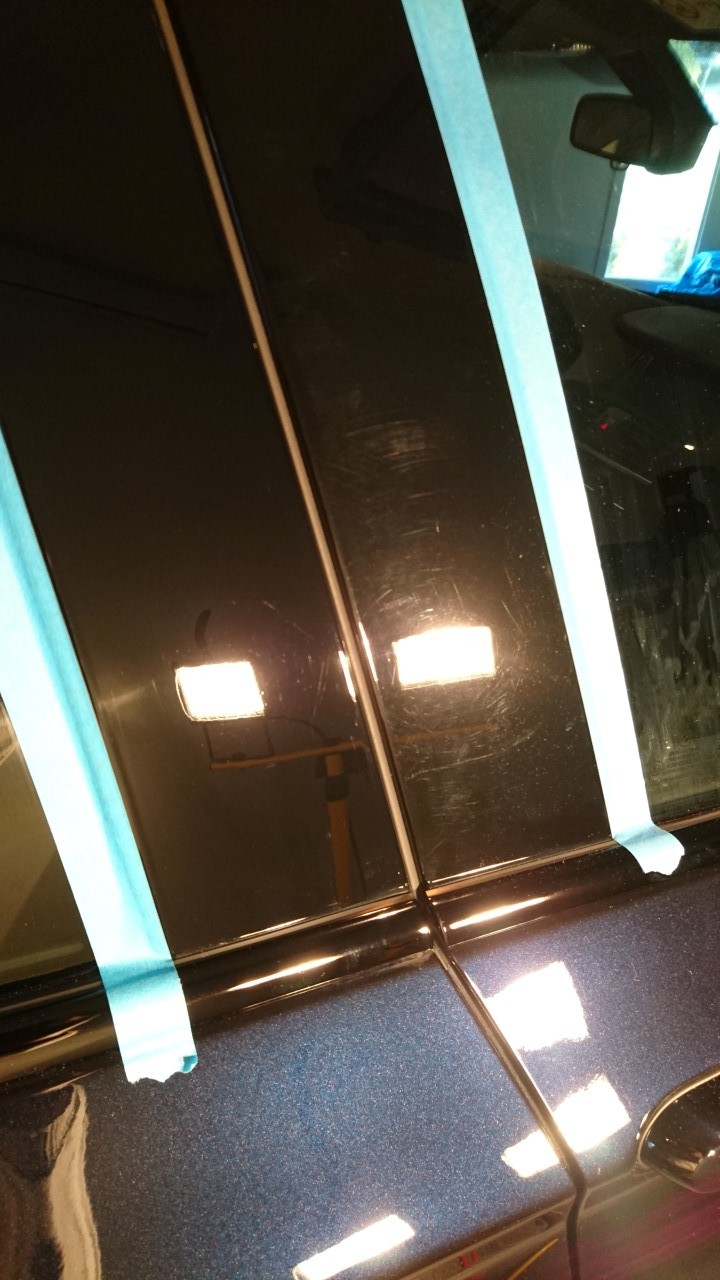

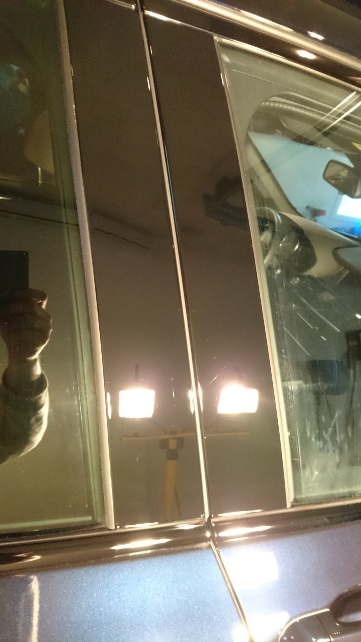

50/50 på B-stolpen:
Og ferdig:

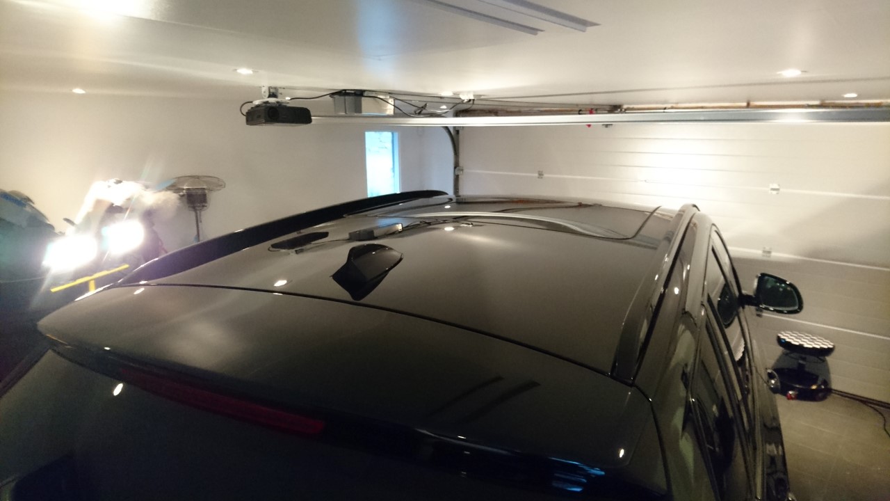

Bakdør, bakskjerm og tak bød ikke på noen utfordringer eller anledninger til gode 50/50, så vi hopper direkte til bakluken. Her var det litt å ta tak i. Før:
Etter:

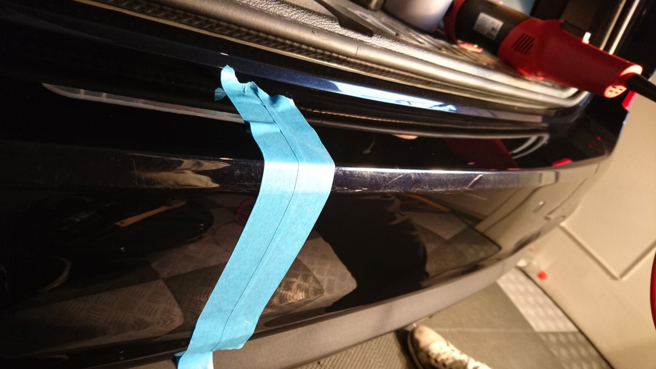

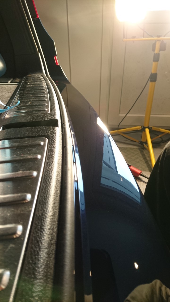

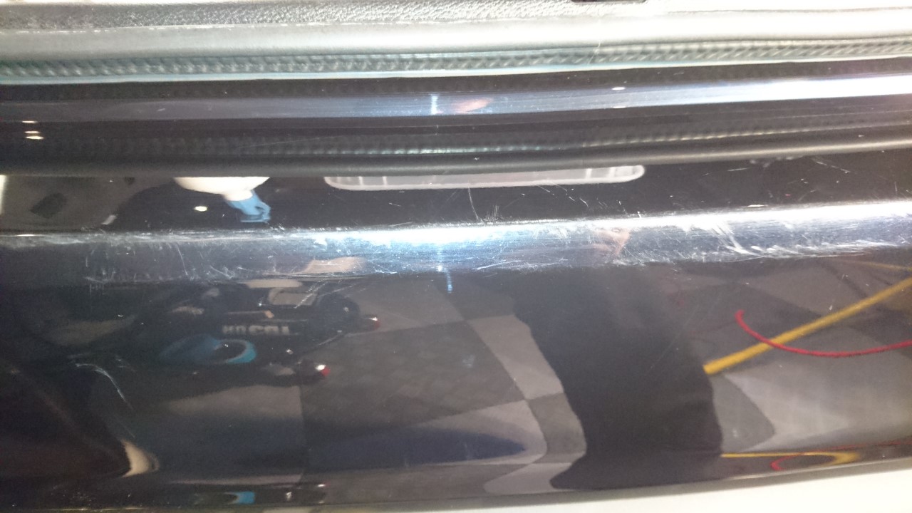

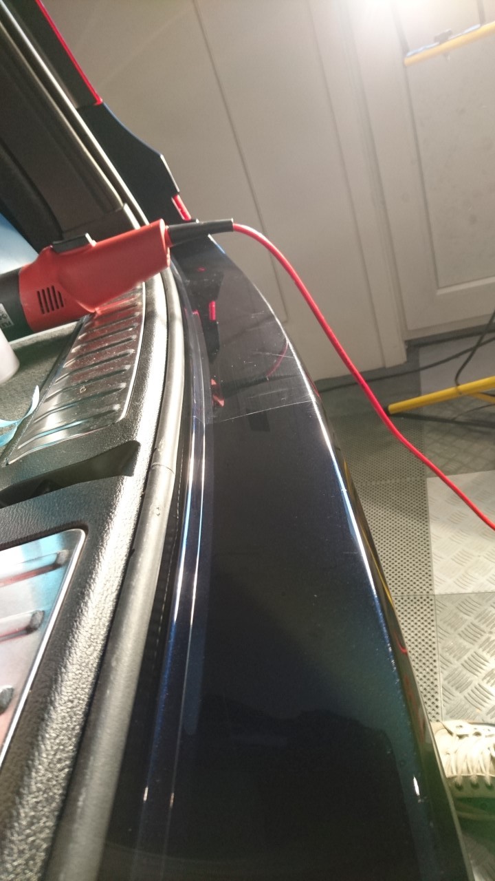

Bakluken på X3'ene har en tåpelig innknekt kant nederst på luken, og her var det en del merker. Før:
Etter:

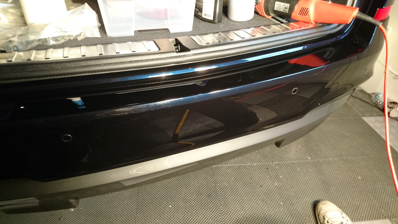

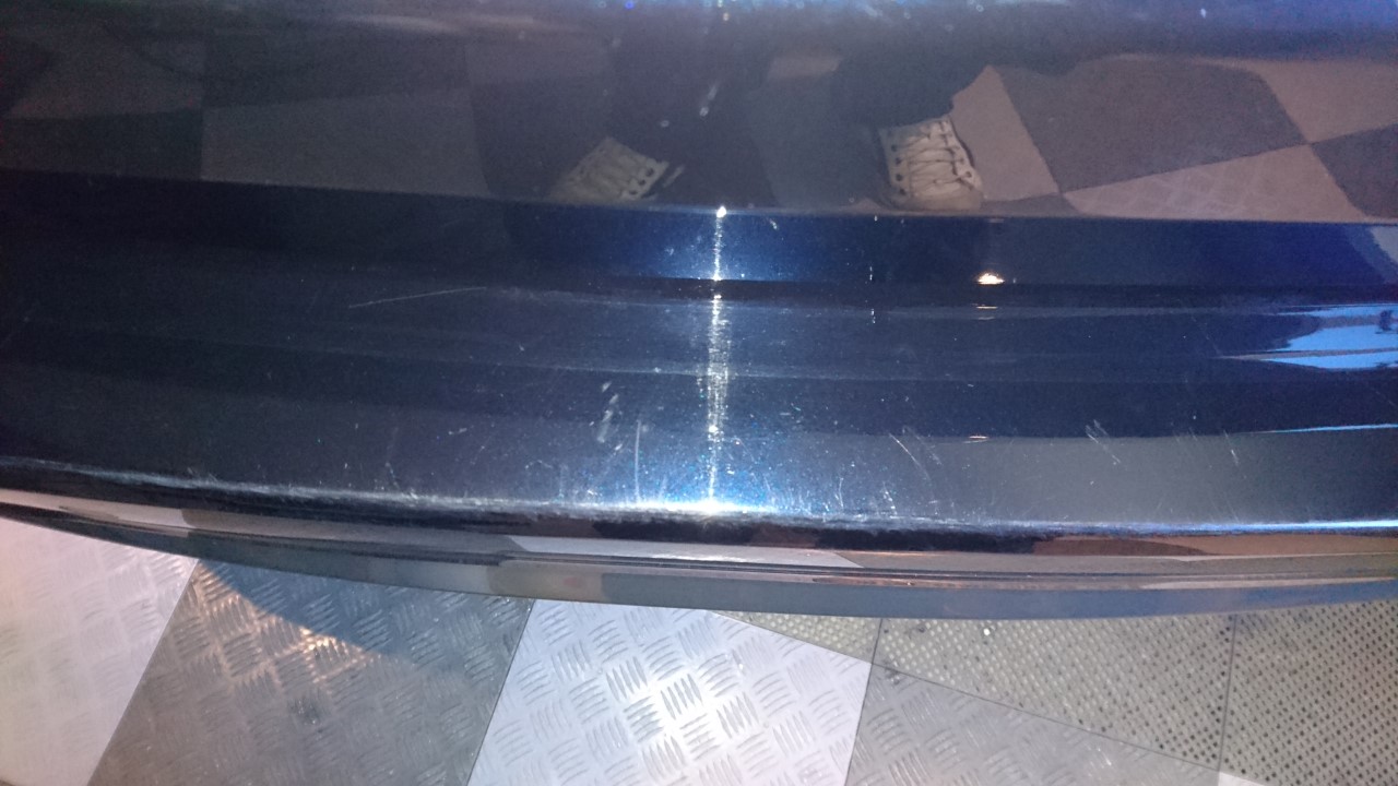

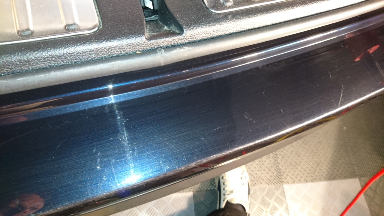

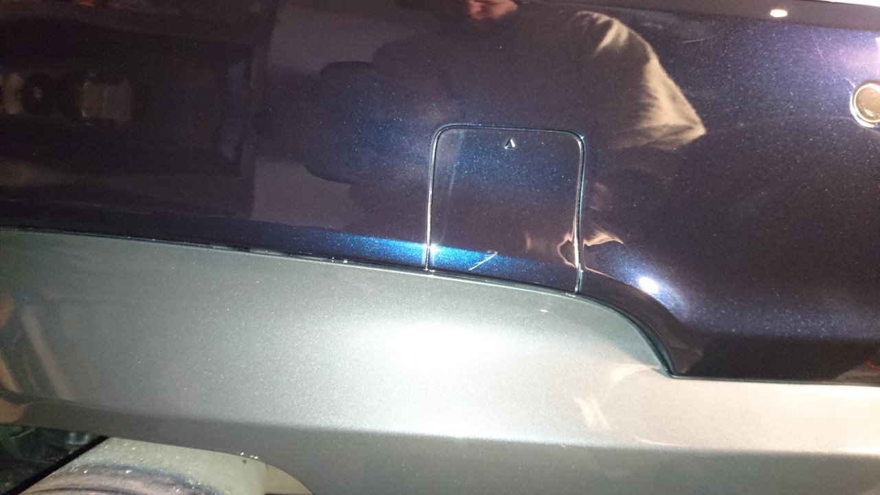

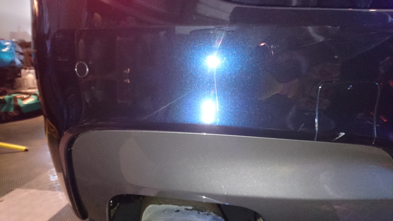

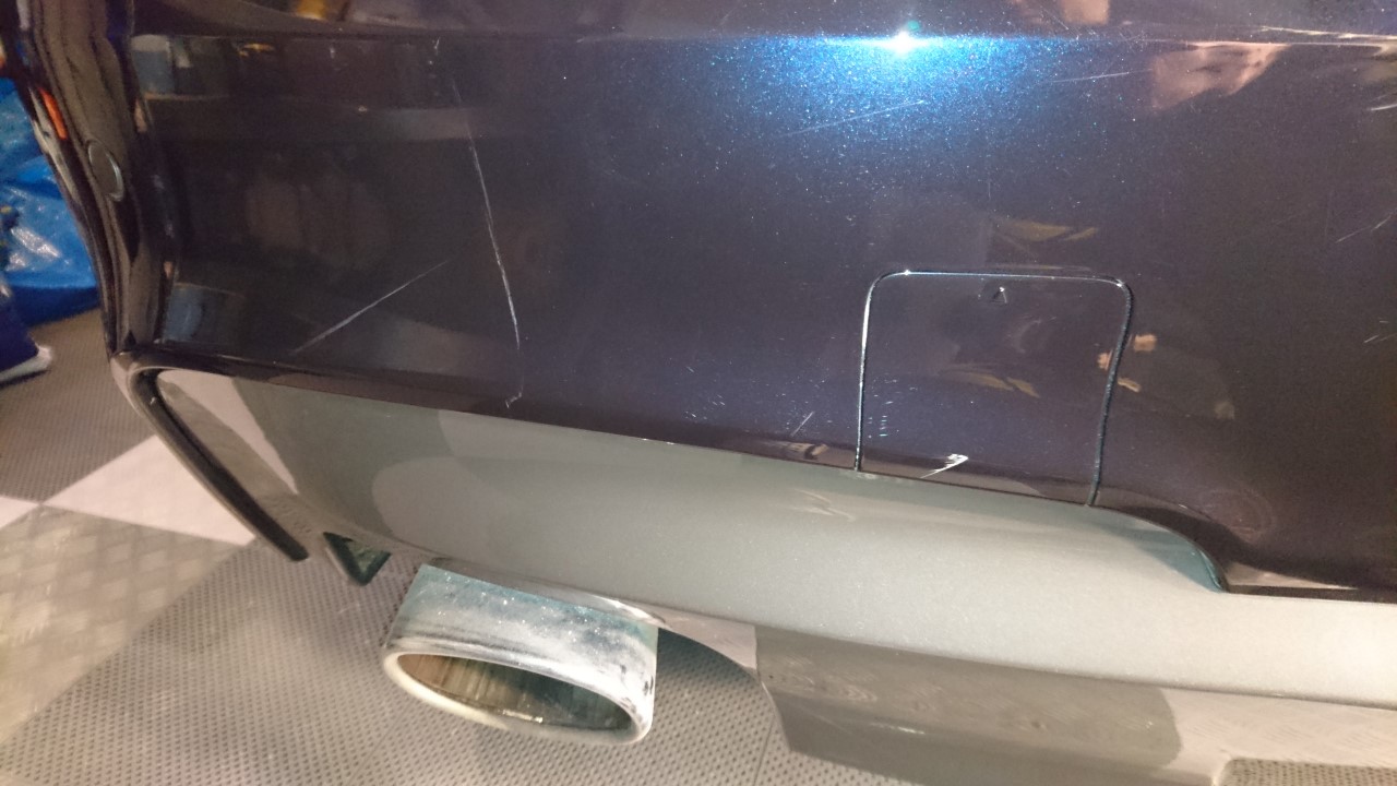

Bakfangeren bød på rikelig med muligheter for gode før/etter og 50/50-bilder.

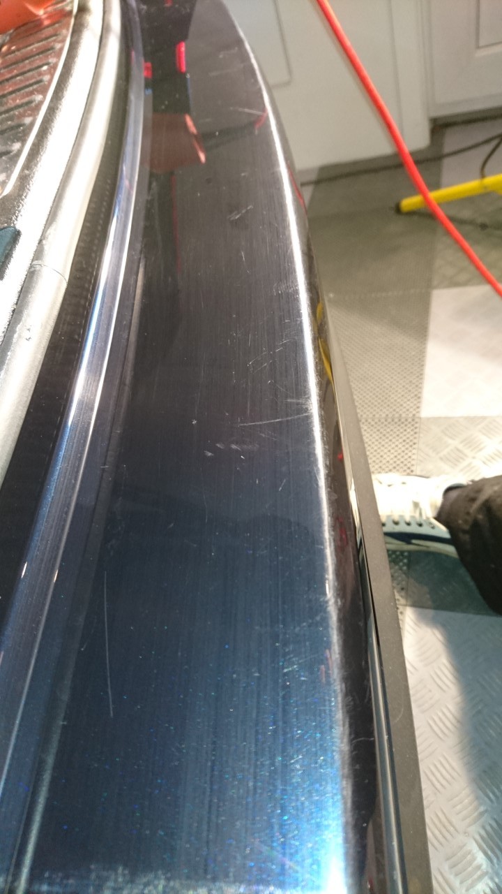

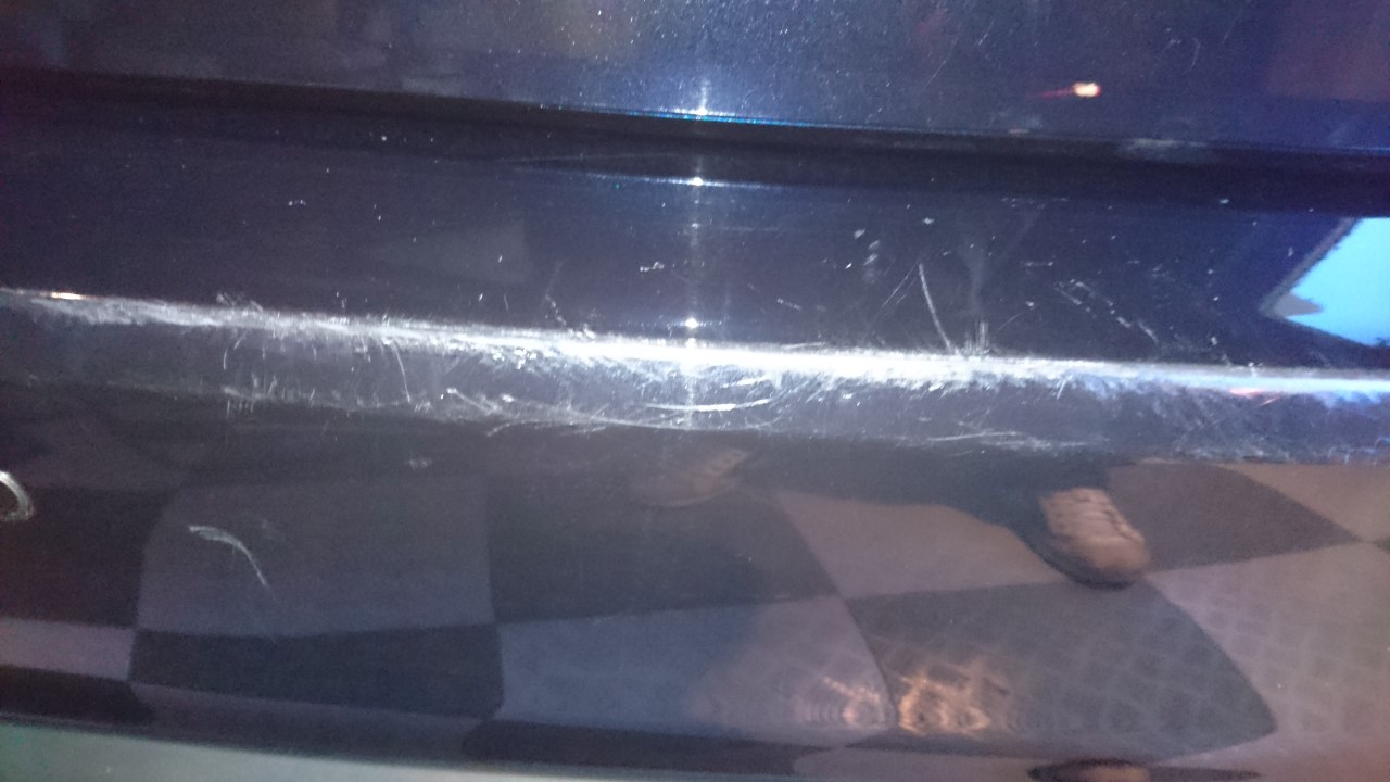

Ripekavalkade:
En frekk 50/50:
And done (på toppen):

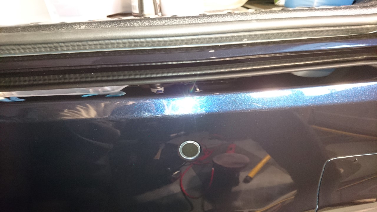

Kanten av fangeren så rimelig trist ut, så det måtte man gjøre noe med.
50/50 som kunne vært bedre...
Så vi taper opp en til siden vi er så godt i gang. Og med "vi" mener jeg "jeg".
Nå hadde det jo vært fint om jeg hadde hatt et bra bilde av hvordan det ble, men det klarte jeg jo ikke siden jeg fikk poleringsmiddel på kameralinsen, så dette er det beste. Resten ble bare uklare og tåkete før jeg skjønte hva som hadde skjedd.

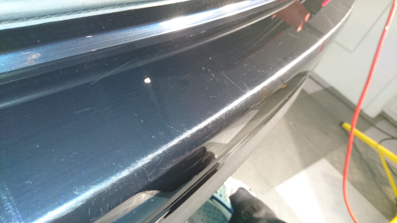

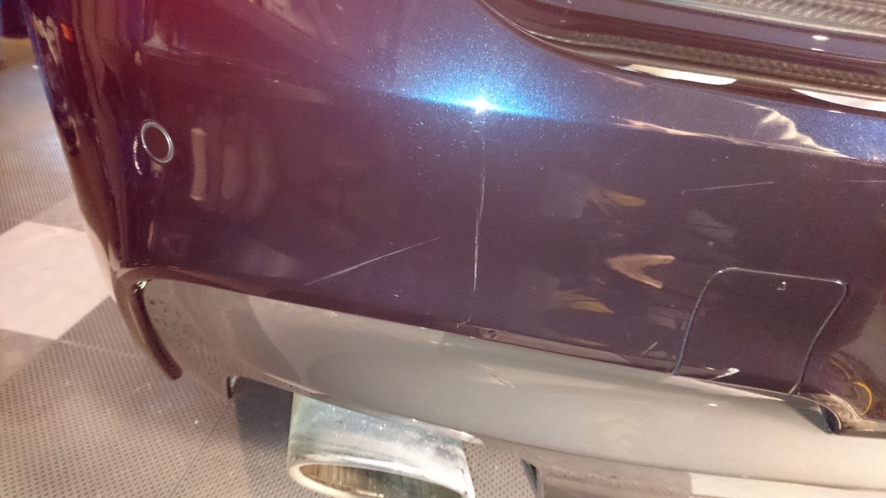

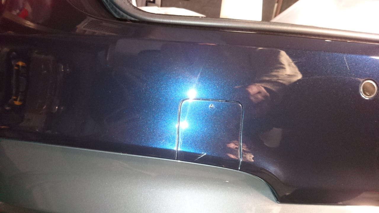

Yeah well, sånn går det. Bakfangeren hadde flere merker jeg kunne ta for meg:
Etter en del gnuring ble det greit, men de fleste merkene var for dype til at jeg fikk gjort noe fornuftig med dem uten grovere skyts og/eller sliping.

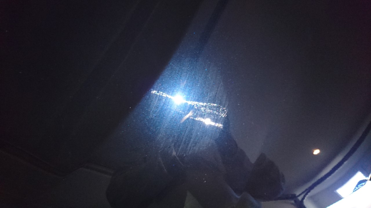

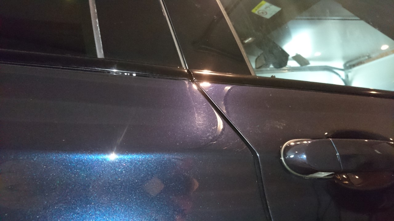

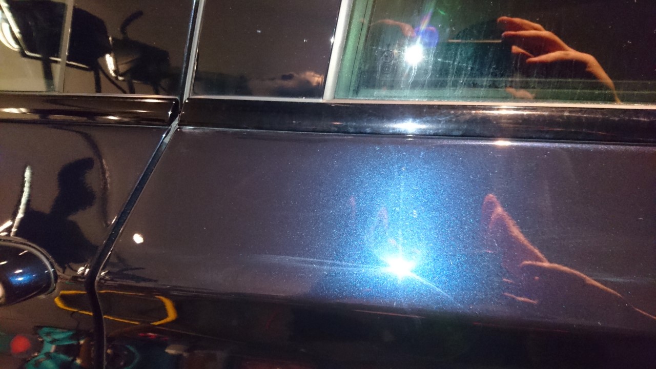

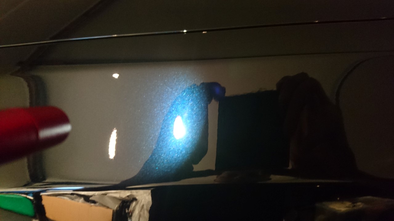

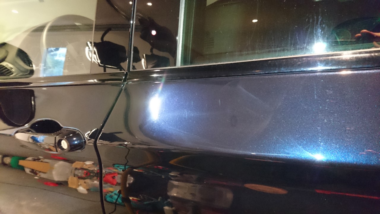

Bakskjerm førerside hadde jo litt holofjas som trengte oppmerksomhet, og det fikk det, og sånn ble det:

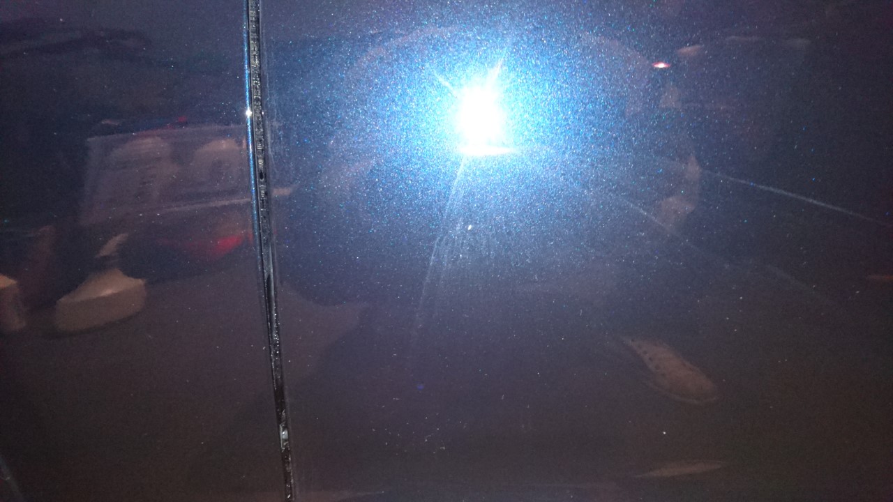

Bakdøren hadde også noe som kunne minne om holos, men sannsynligvis var subbemerker:

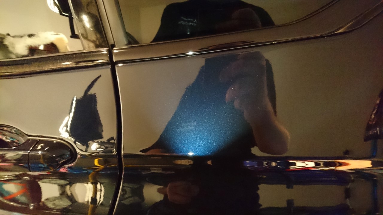

Det endte opp helt innafor:

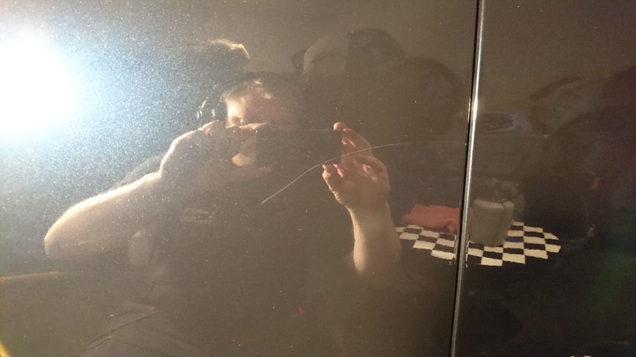

Resten av døren var ganske beswirlet også:
Ble helt ok:

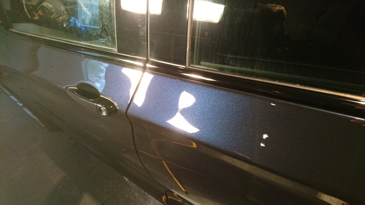

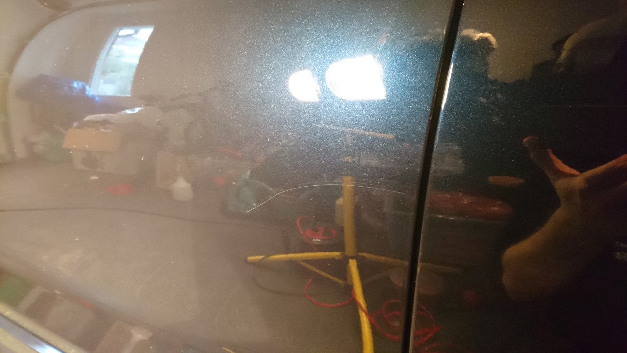

Mens jeg holdt på med bakdøren så jeg en stygg jævel av en ripe på fordøren. Det rev og slet i OCD'en min og tok all viljestyrke jeg hadde for ikke å hoppe rett på ripen med en gang, men jeg klarte å besinne meg. Såvidt.
Sideskjørtet her hadde også sett bedre dager:
Klarte selvsagt ikke å huske å ta etterbilder av disse, men ripen på døren forsvant og sideskjørtet ble 80 ganger bedre.

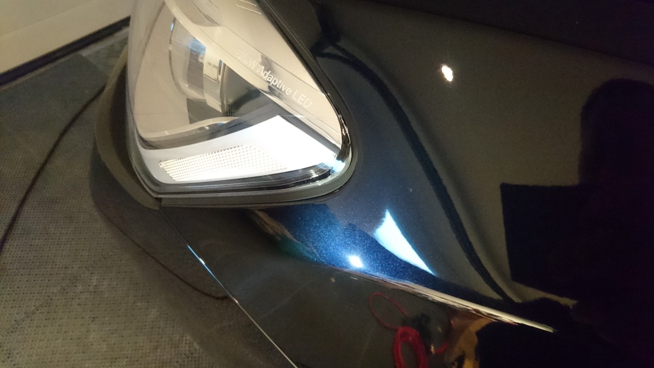

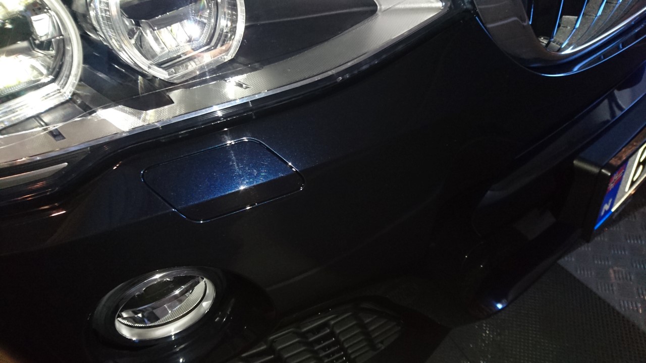

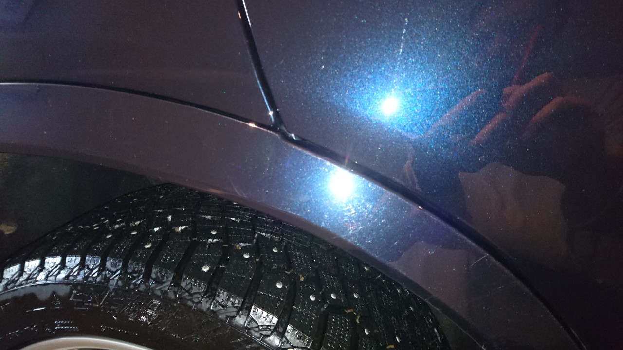

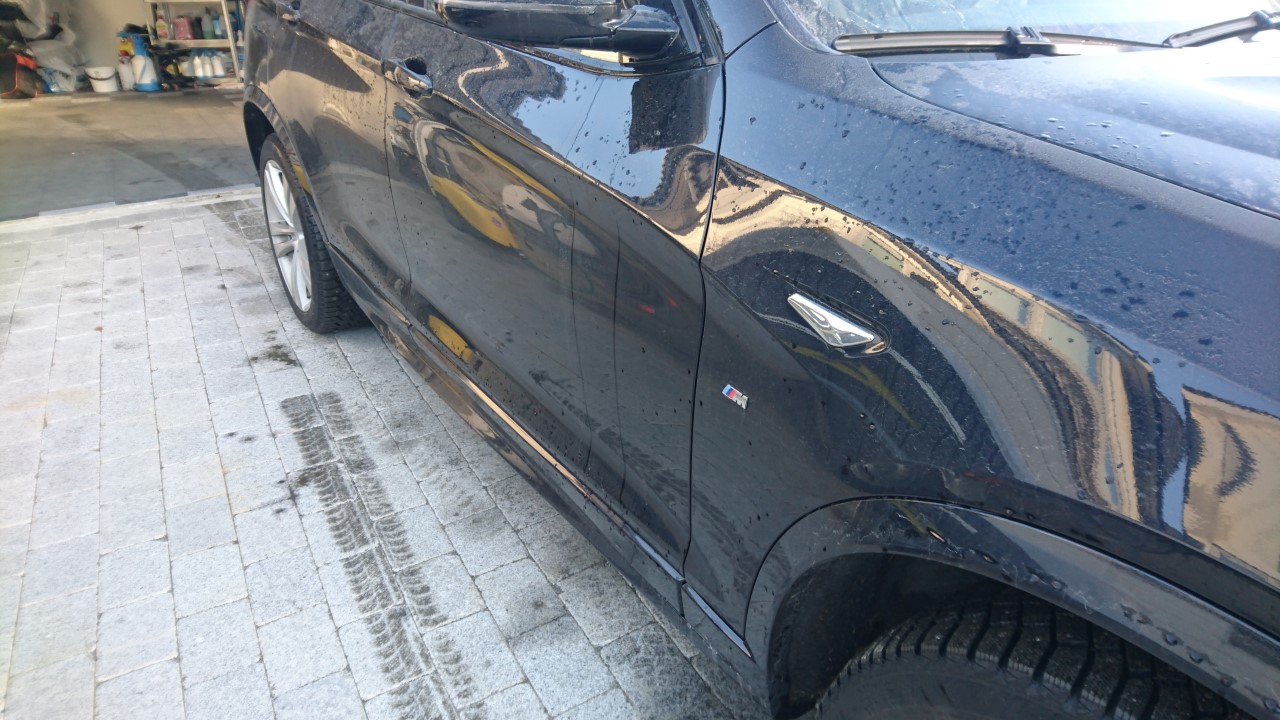

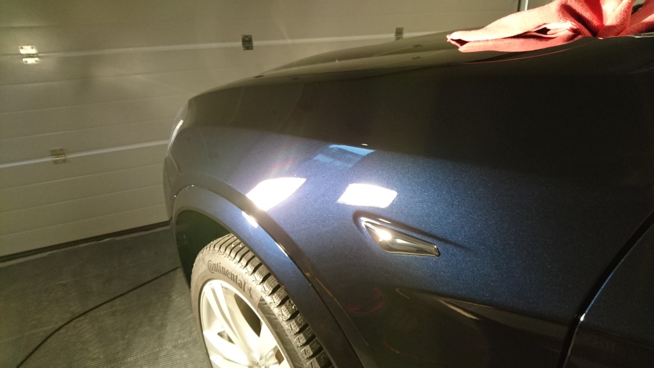

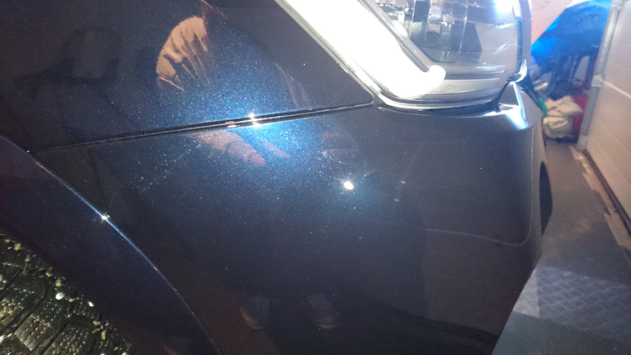

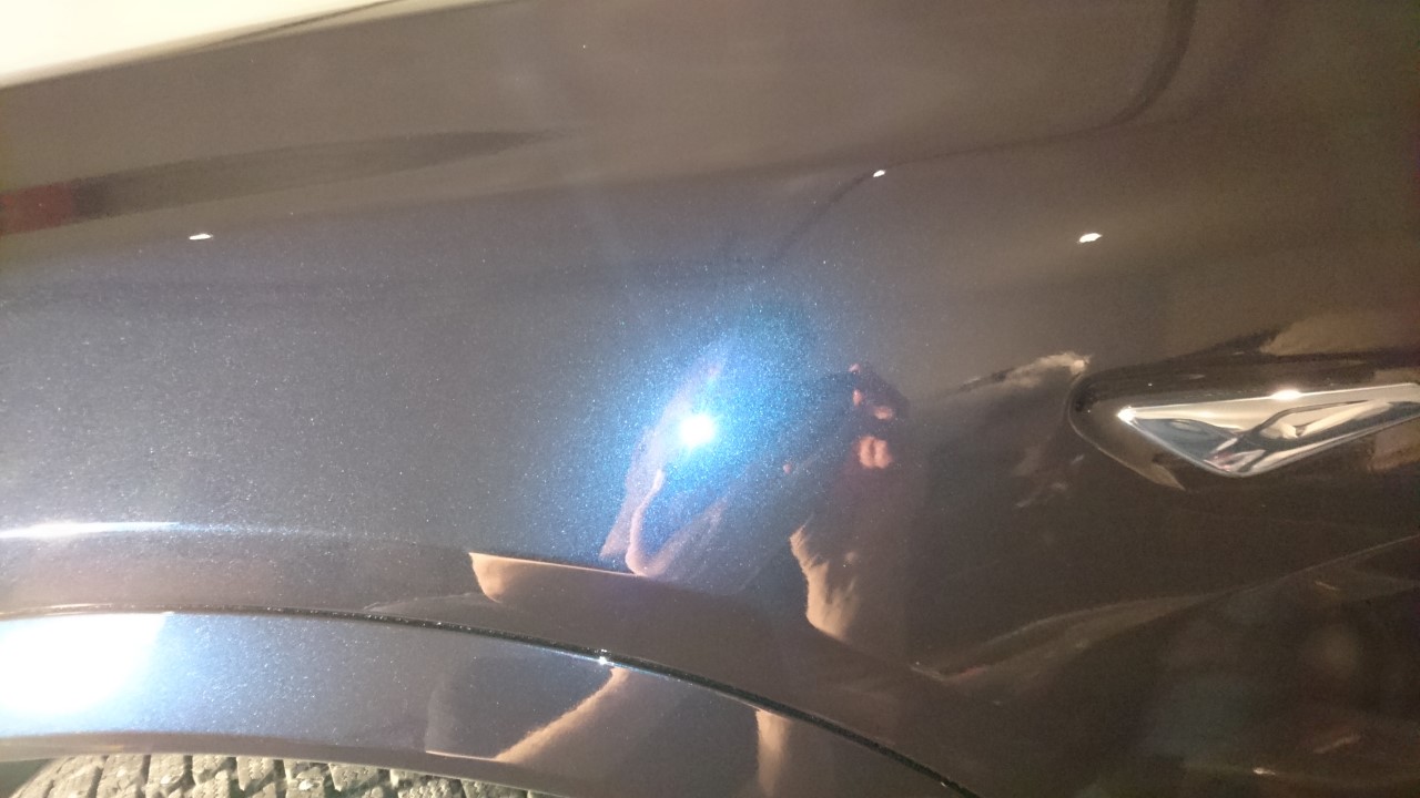

Så fant jeg nok en ripesnik på forskjermen:
...og den husket jeg å ta bilde av etterpå:
Ble greit blankt på resten av skjermen også:

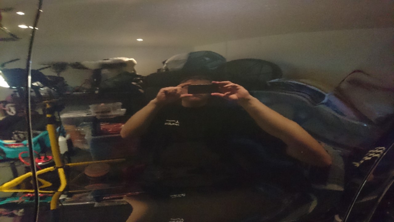

Ripe? Hvilken ripe?
Bling-bling!

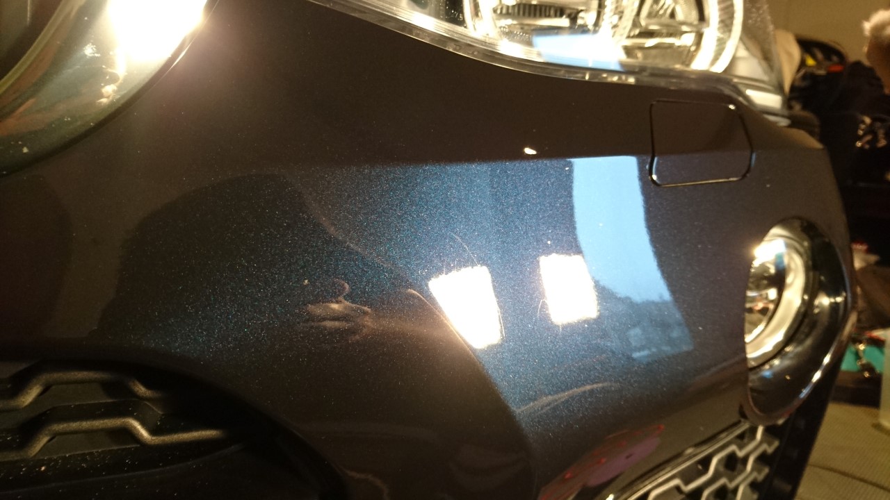

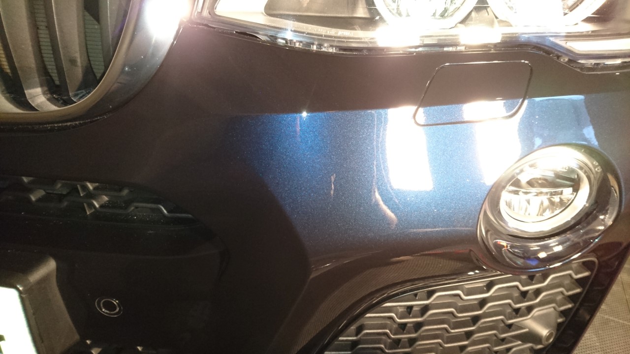

Jeg avsluttet dagen med å knote litt på frontfangeren. Her var det noen riper jeg hadde lyst å få vekk:
Etter to runder S20B, to runder HD Cut+ på lys lilla pad og en avsluttende runde S20B etter fastbrent HD Cut+-polish ble det sånn. Ripene er fremdeles litt synlige fra den vinkelen jeg tok bildet i, men ikke ellers, så jeg sa meg fornøyd med dette og tok kveld.
Dagen etter kjørte jeg ferdig frontfangeren uten flere nevneverdige begivenheter, og så var det ut for spylings. I god Bergenstradisjon regnet det jo, men oppsiden med dette var jo at det betydde plussgrader og lang virketid for Surfexen mens jeg koblet spyler.

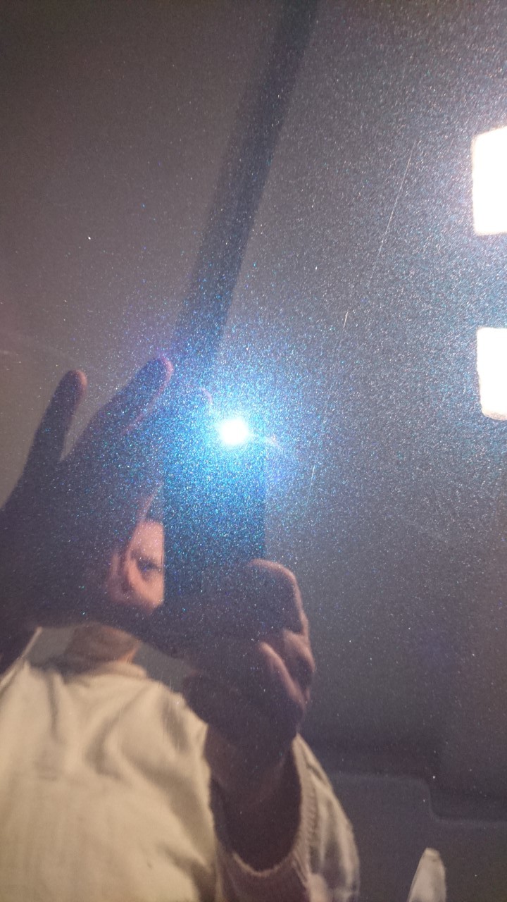

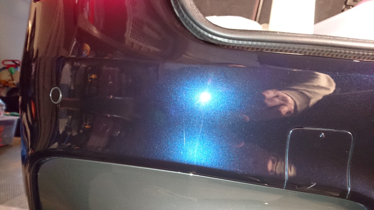

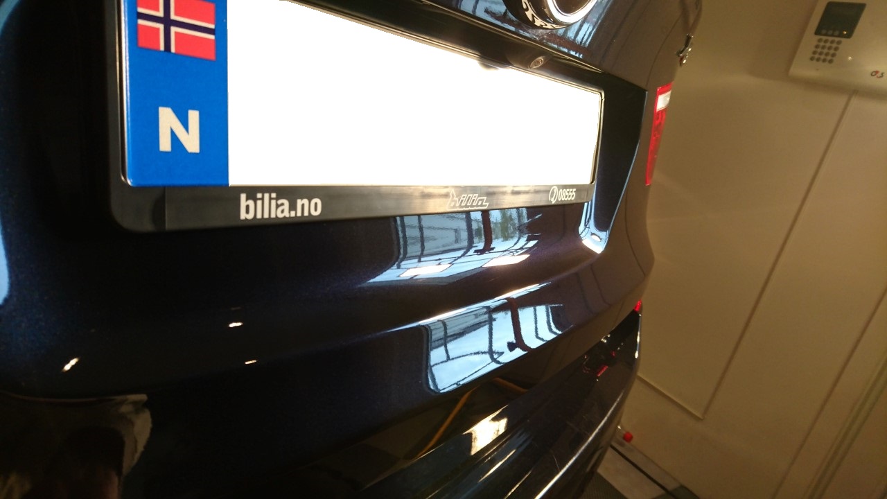

Ferdig med drøyt halve bilen kom jeg til førersiden av bakfangeren, der jeg oppdaget en lang jævel av en ripe, og kunne ikke skjønne hvordan jeg hadde oversett den tidligere. Litt tankearbeid konkluderte med at slangen fra høytrykksspyleren måtte ha vært borti da jeg sloss litt med den for å få kveilet den ut, og så har et sandkorn hengt med og skrapt opp lakken. Fookin' bollocks!

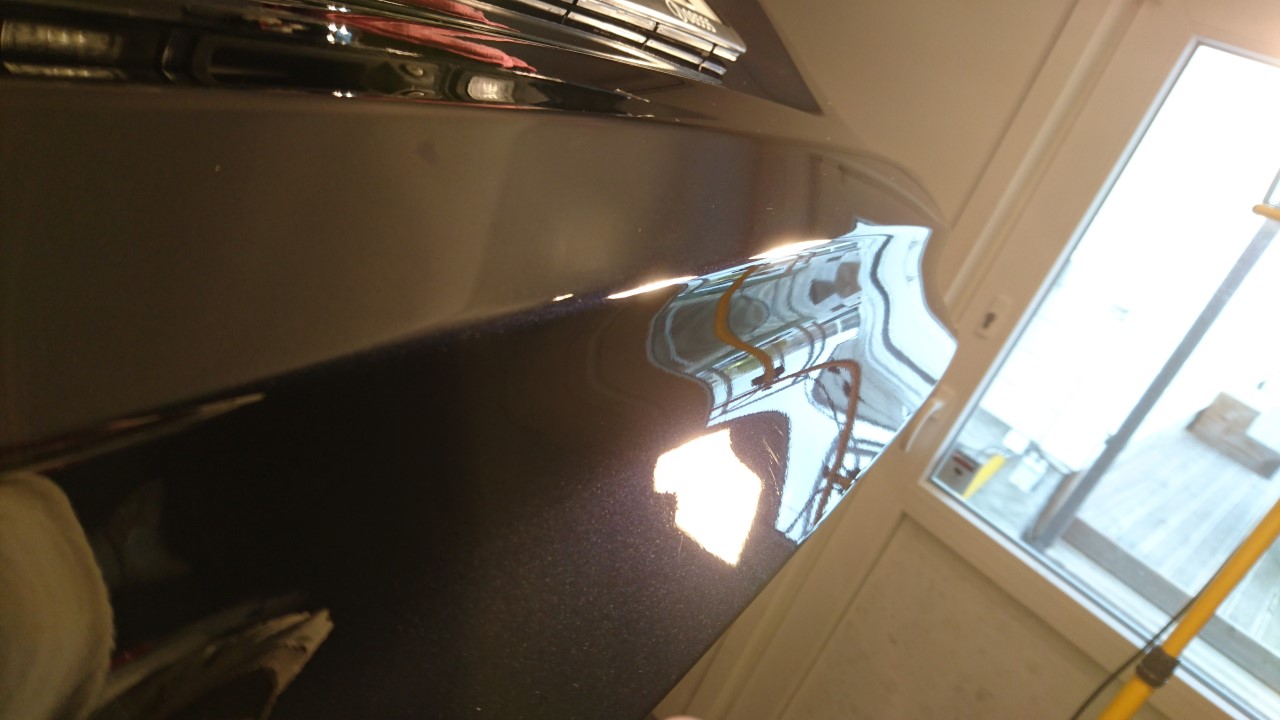

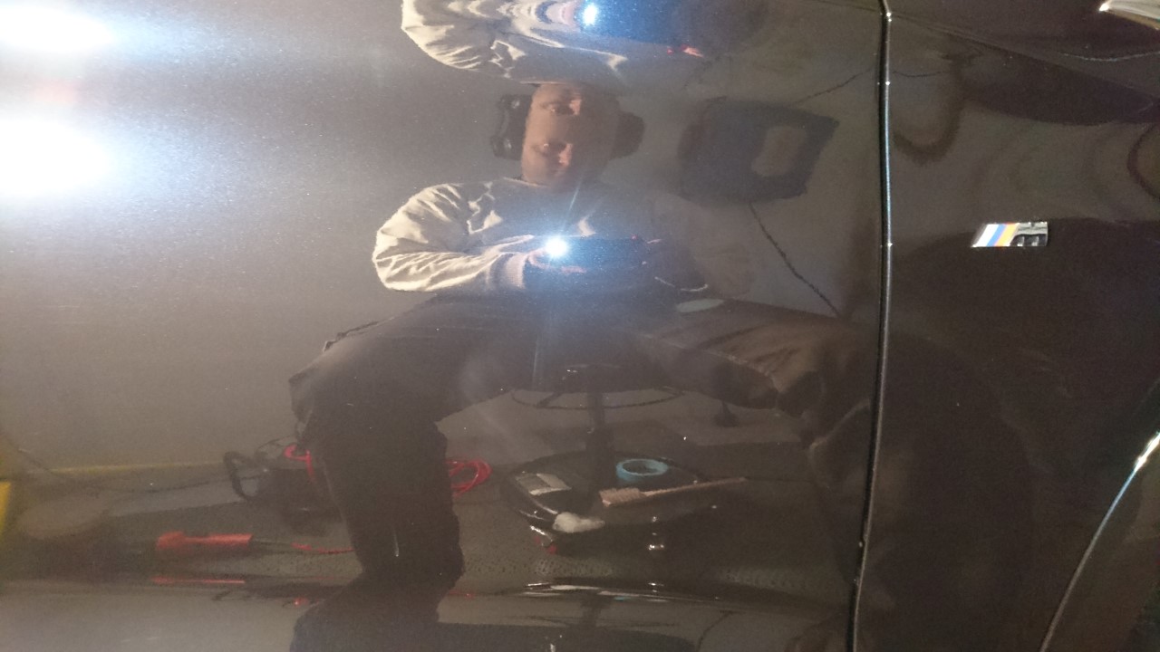

Jaja, ingenting annet å gjøre enn å finne frem maskinen igjen. Jeg gikk for HD Cut+ på 3D cutting pad på Flex DA, max pooowwwwwwwwwweeeeeeeeeeeer og tre runder senere var ripen dempet til ubetydelig. Jeg avsluttet med en seiersrunde S20B på oransje Uber for blingbling og la på voks.

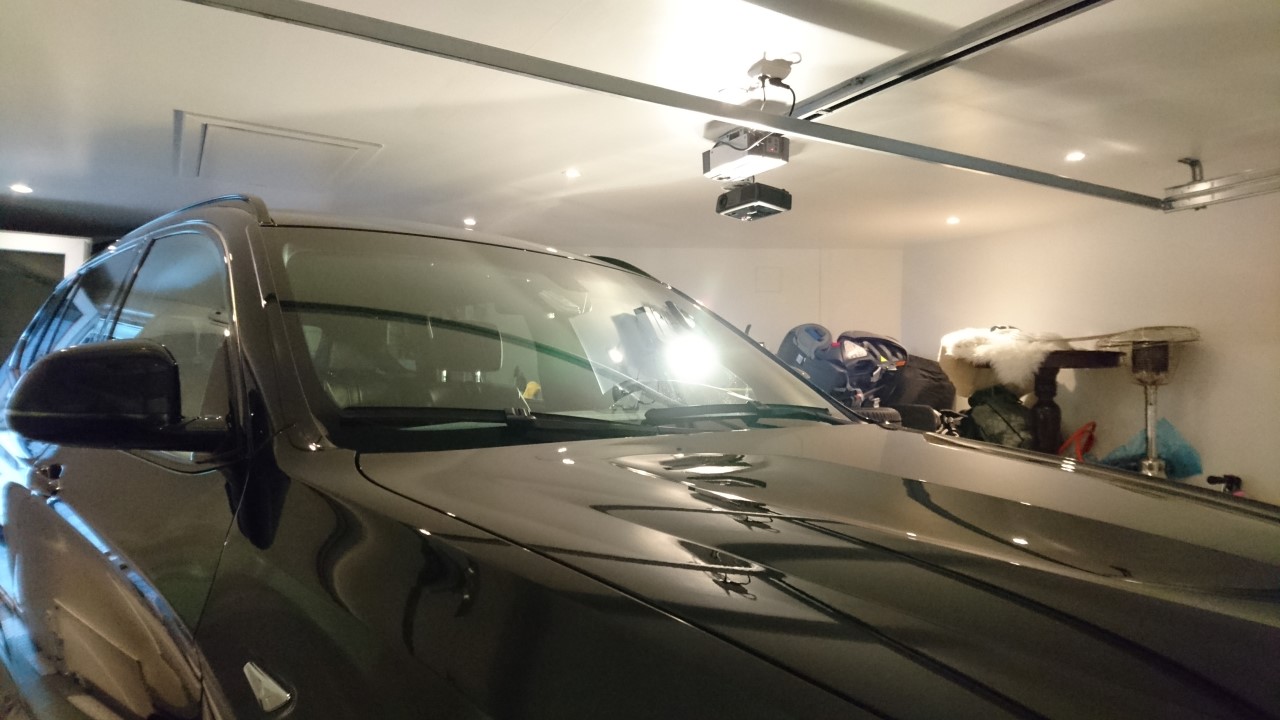

Lett henslengt på panseret i utfordrende positur:

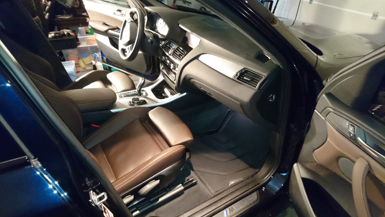

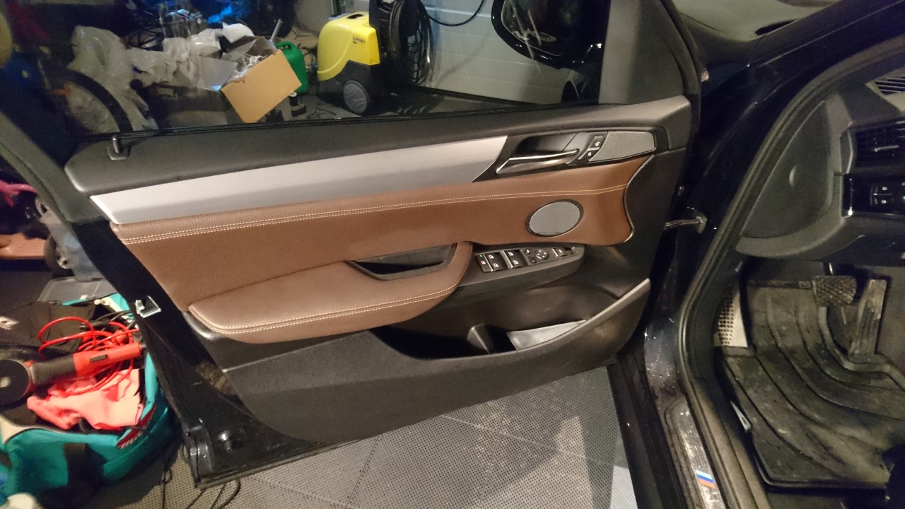

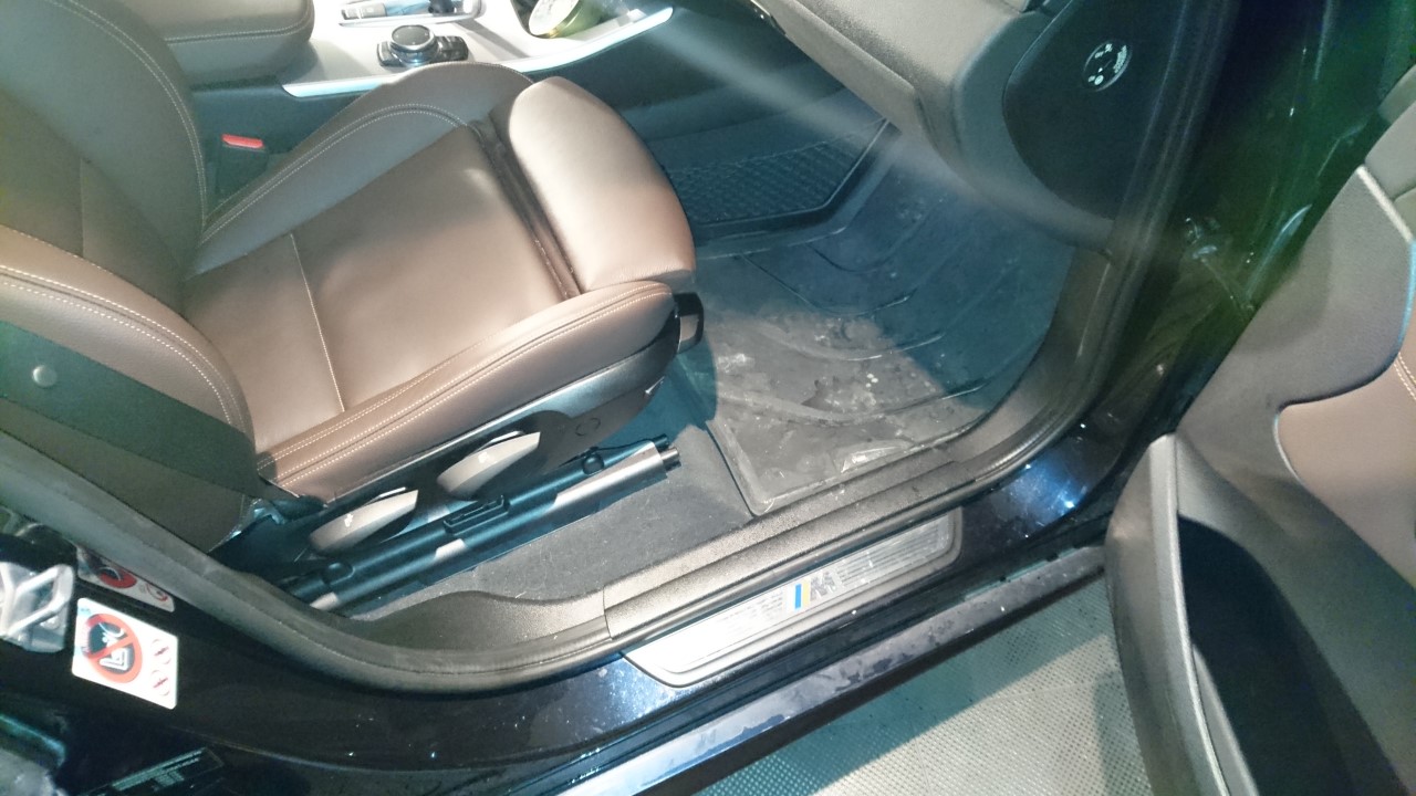

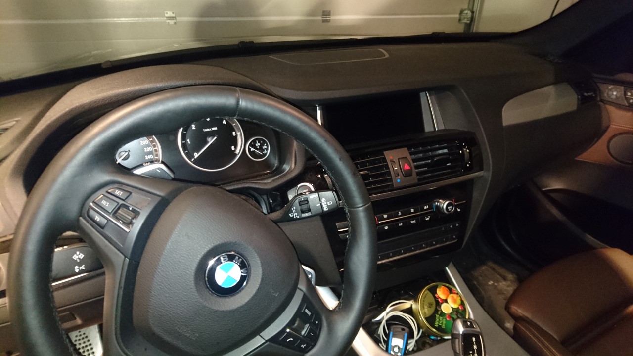

Og så var det tid for interiør!

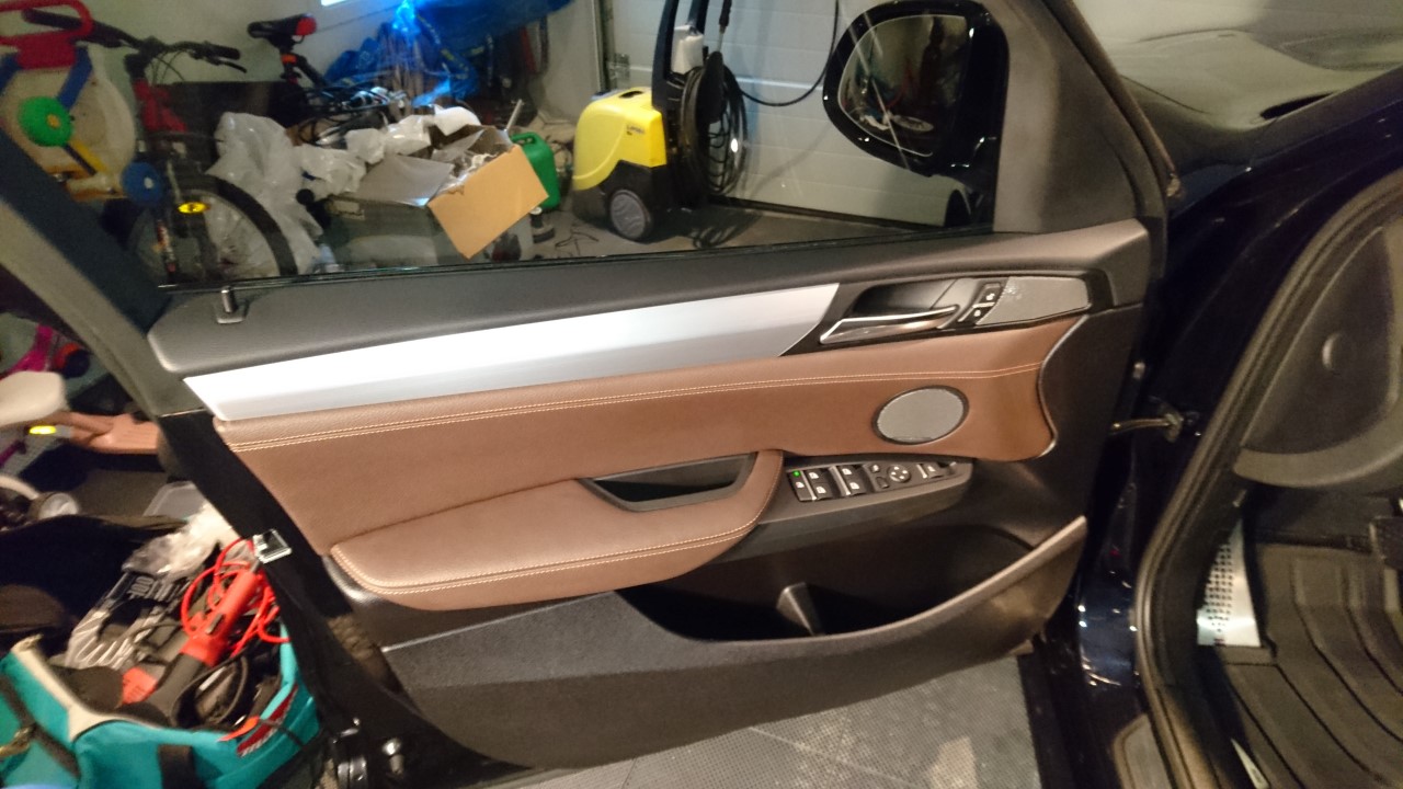

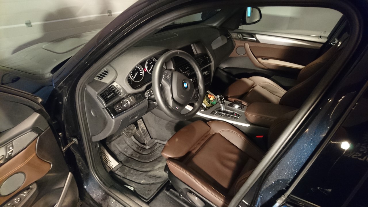

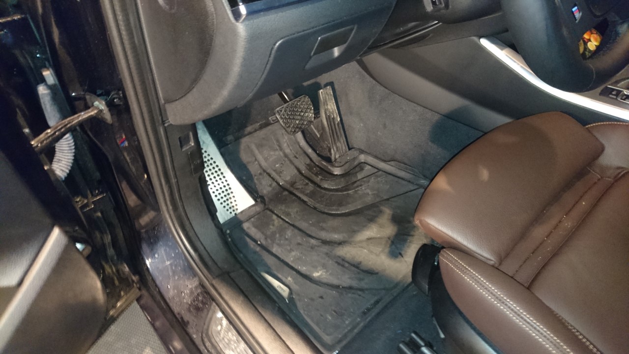

Før:

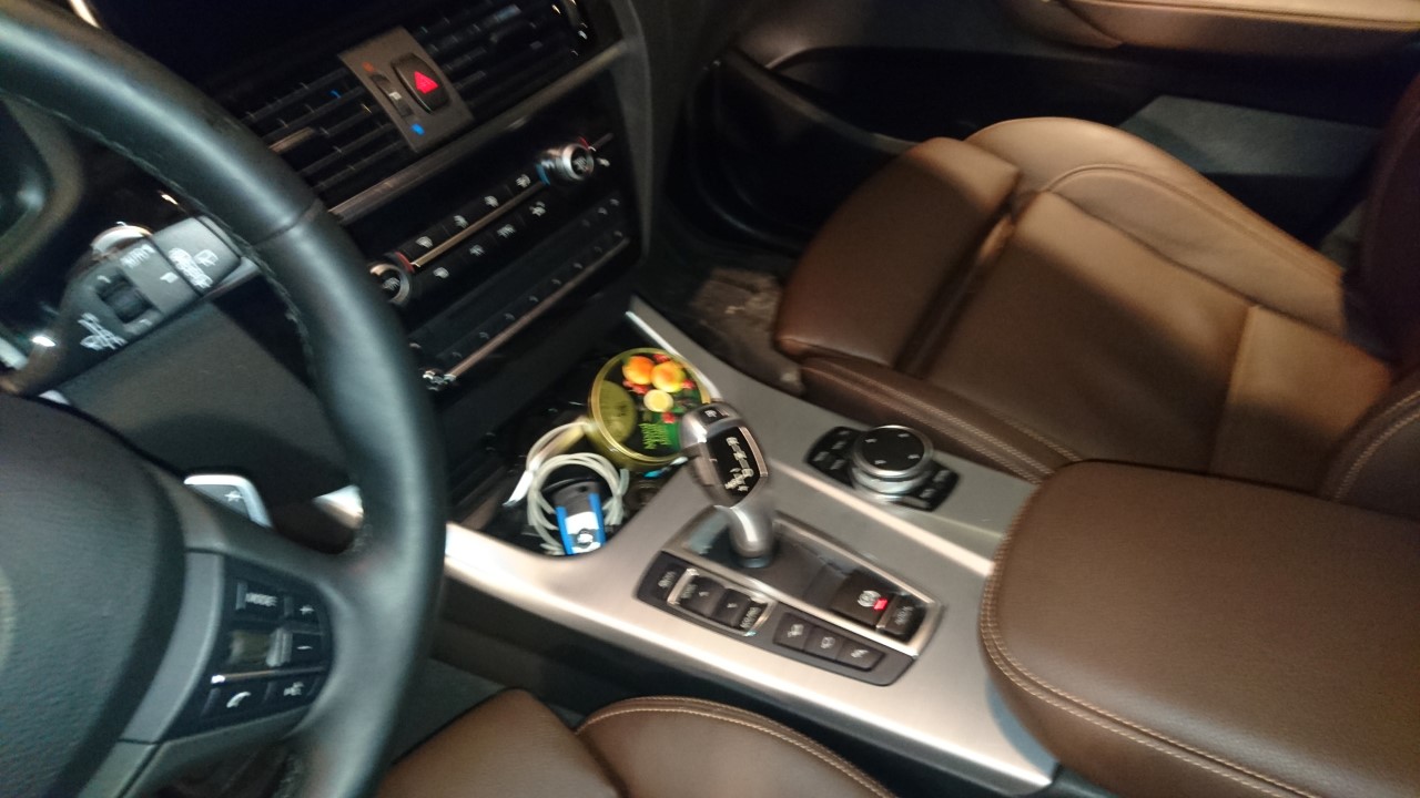

Boksen i midtkonsollen avslører hvilken aldersgruppe eier av bilen tilhører...
Innsteget så ikke ut:

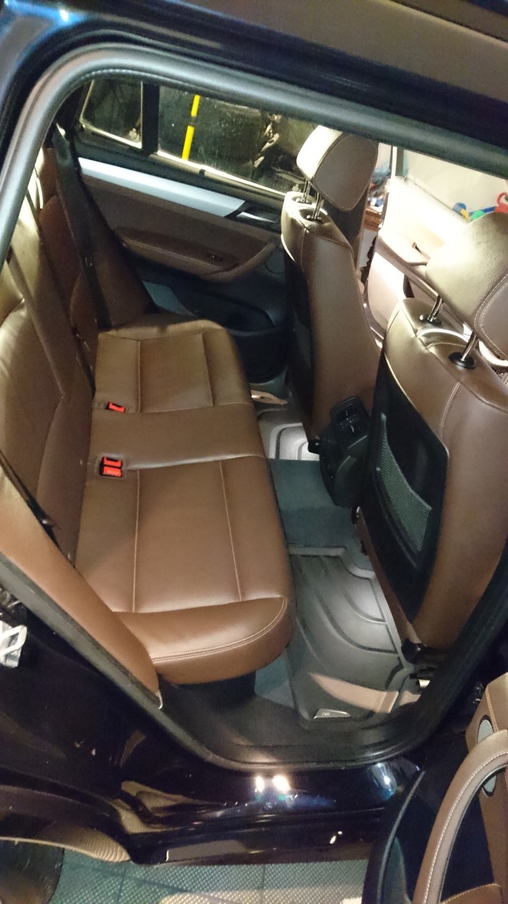

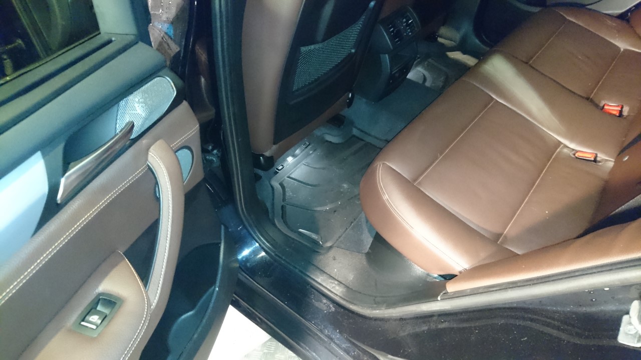

Litt bedre bak:

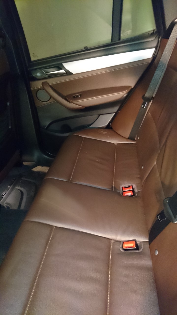

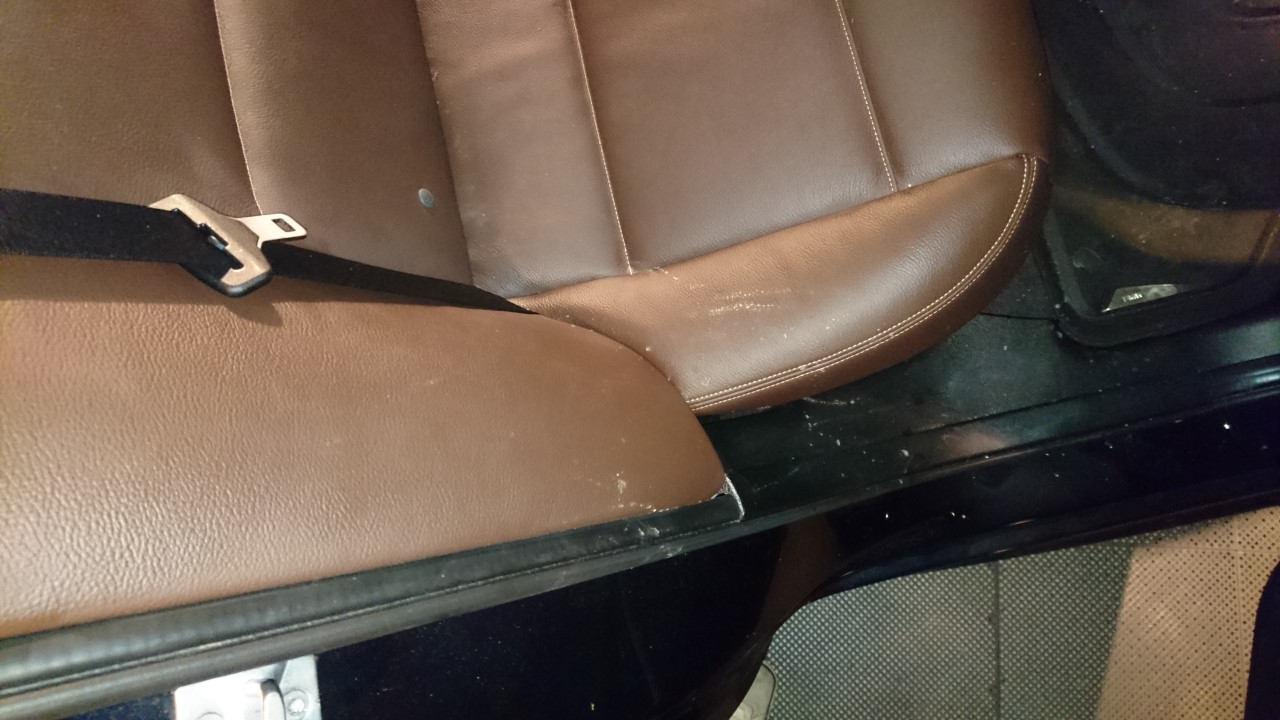

Flekkete skinnseter:

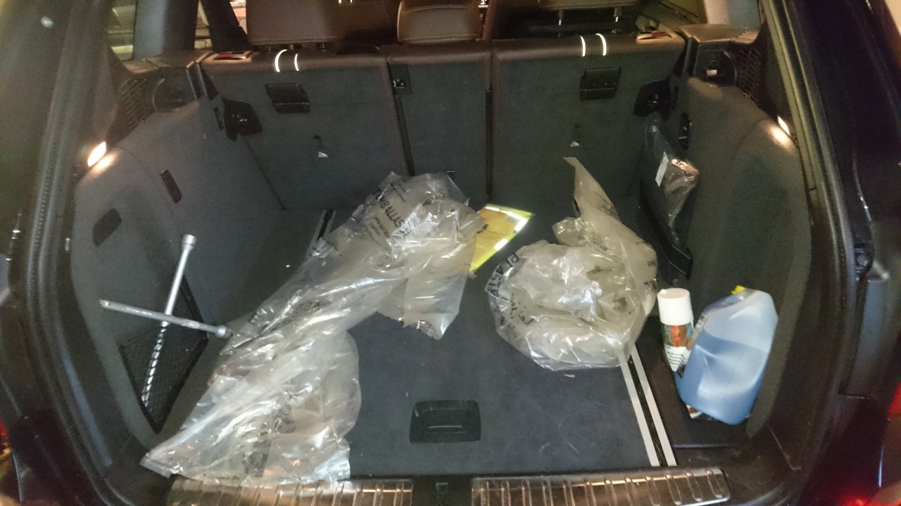

Bagasjerommet fløt over av plastsekker:

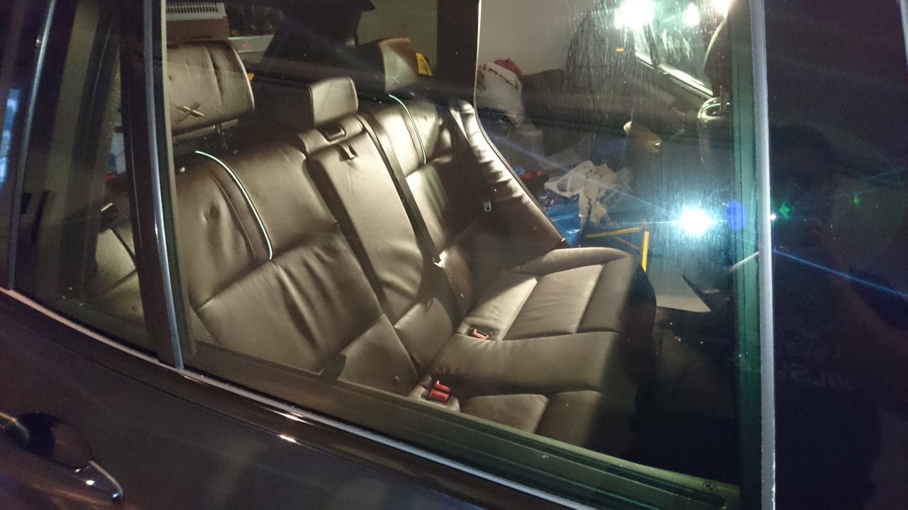

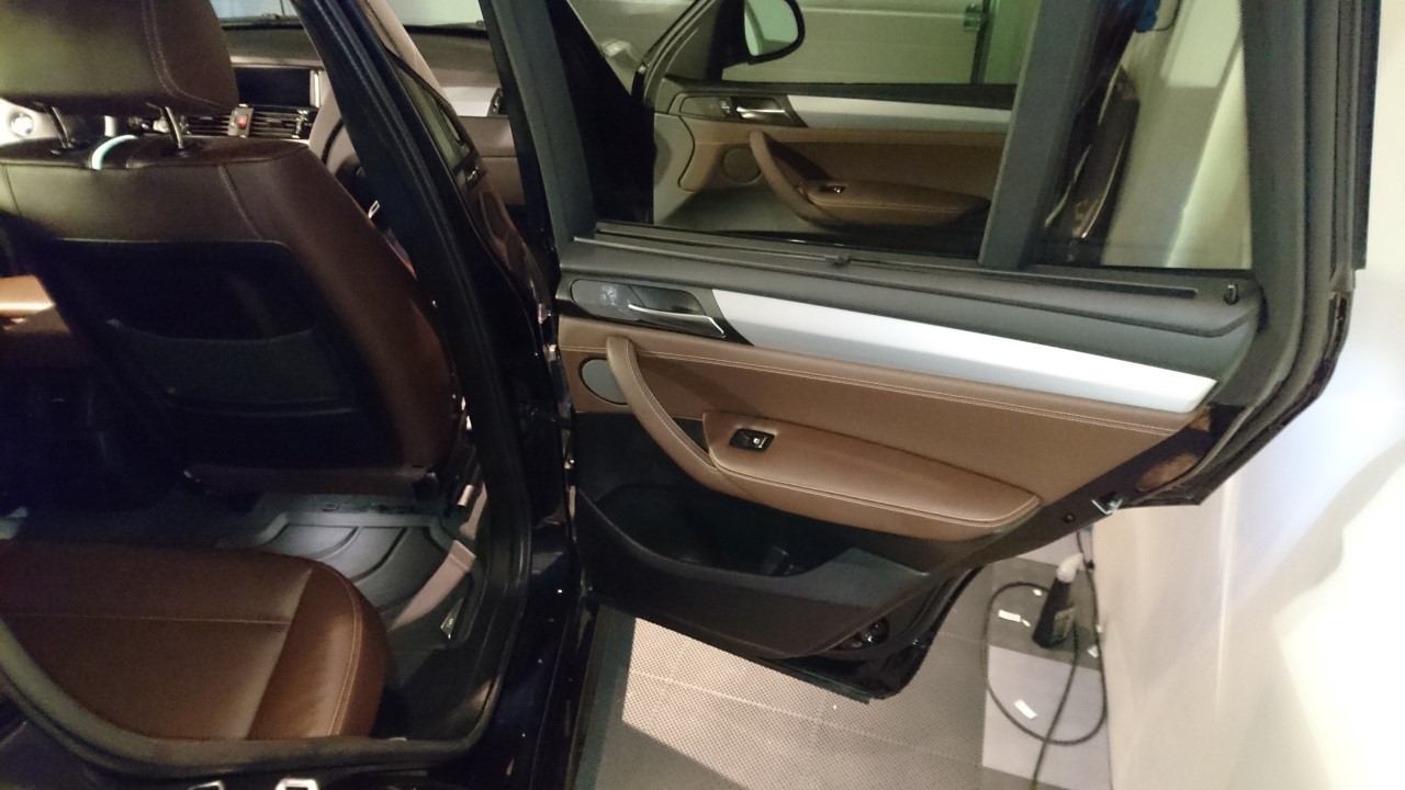

Passasjerside bak:
Flekker av ... noe... på setene:

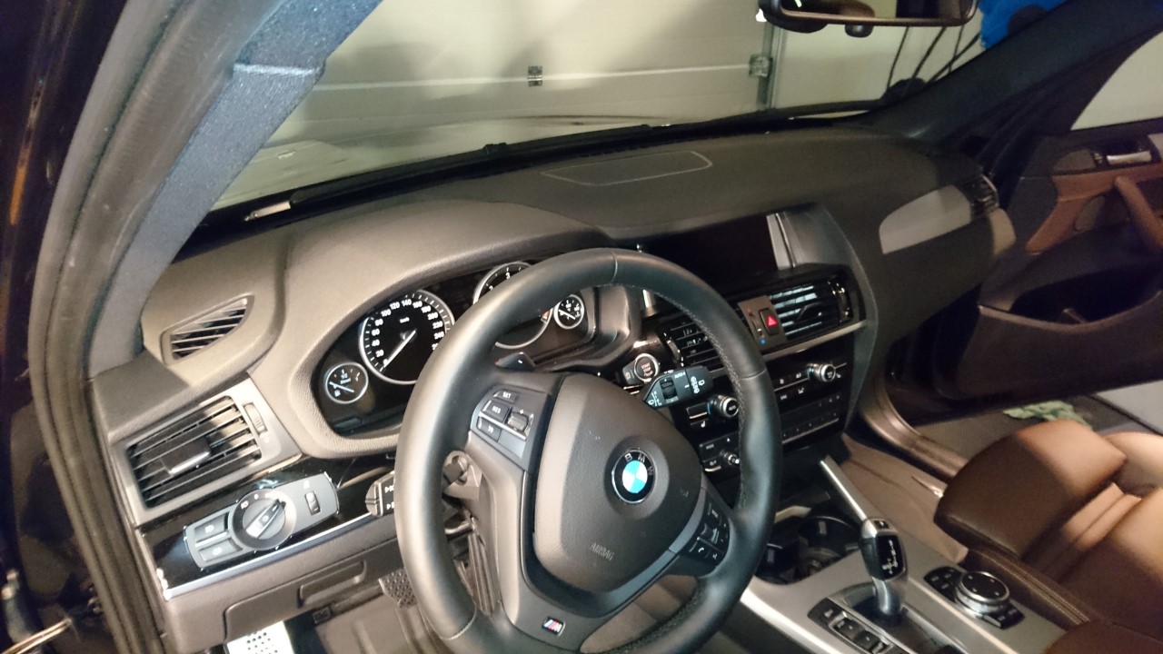

Foran:

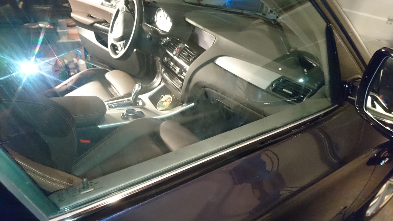

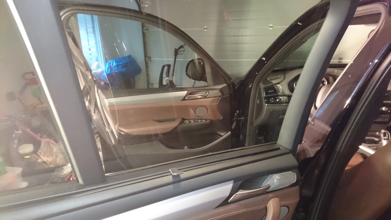

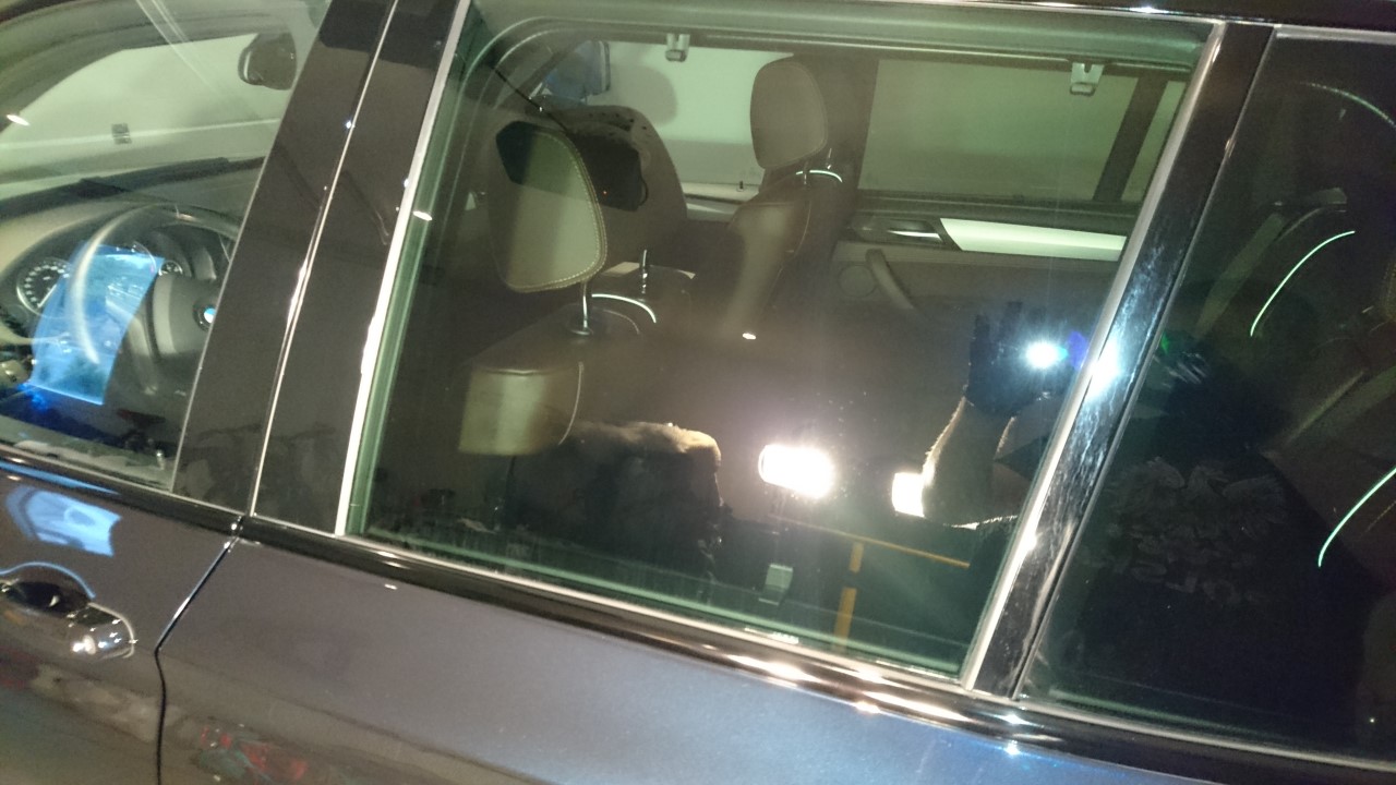

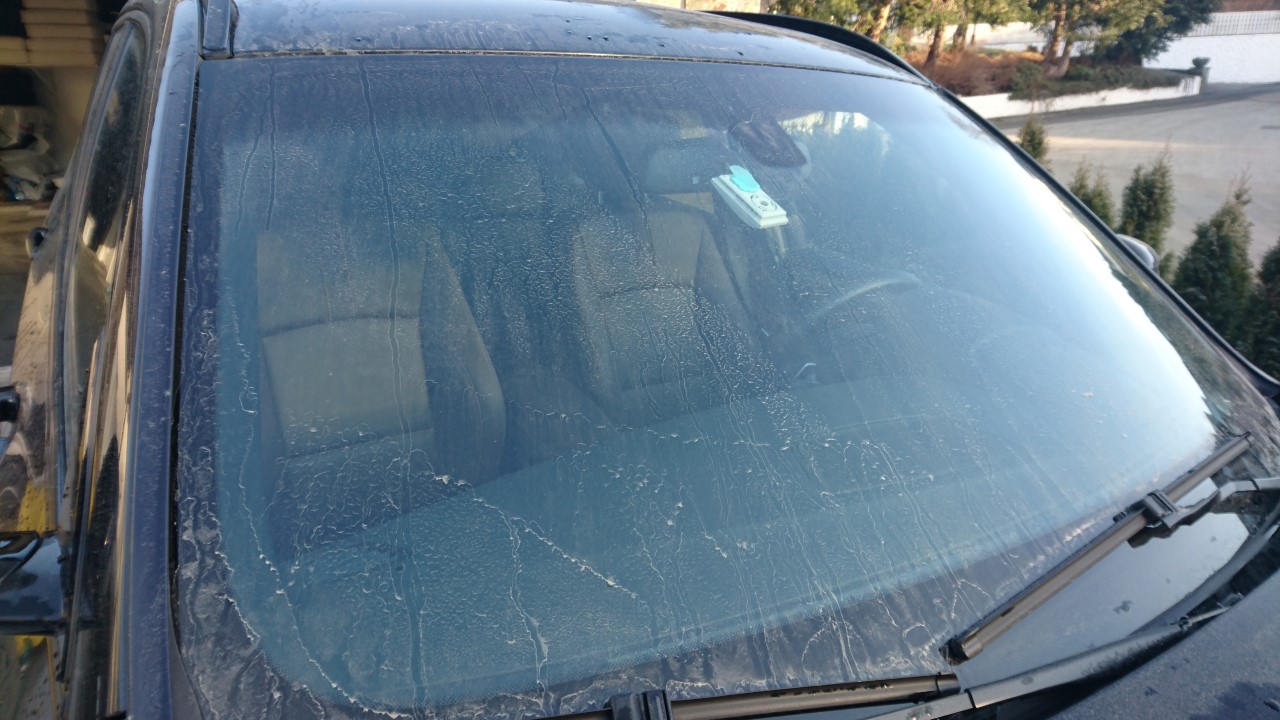

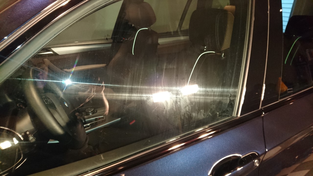

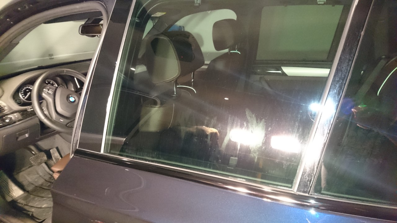

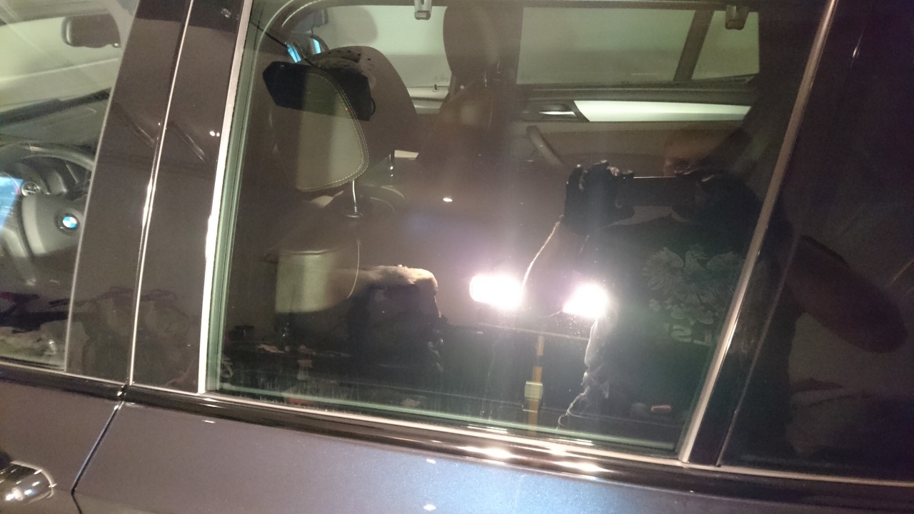

Ruten var ikke helt gjennomsiktig:
Det gjaldt forsåvidt de andre rutene også...
Etter en gnukkings med Sonax Glas- och Fönsterputs ble det vesentlig mye bedre; nå går det faktisk an å se hvor man kjører!

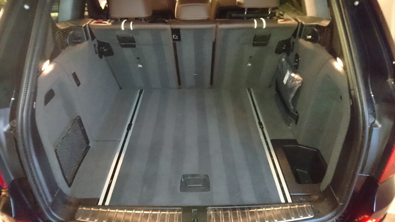

Bagasjerommet fikk seg en strigling:
Plastposene ble brettet pent sammen og plassert i lommen til venstre sammen med hjulkrysset. Spylservæskedunken ble plassert i rommet til høyre, og refleksvesten, slepetauet og dekkskummet ble plassert i strikken til høyre mot baksetene.

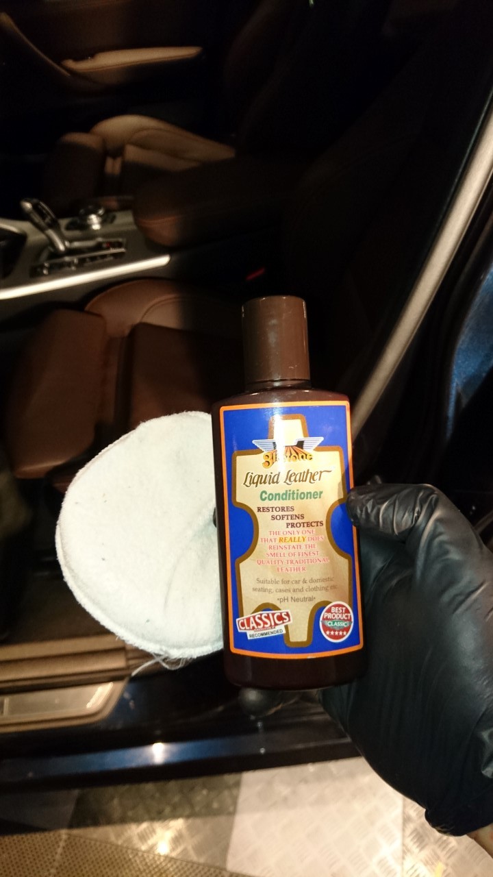

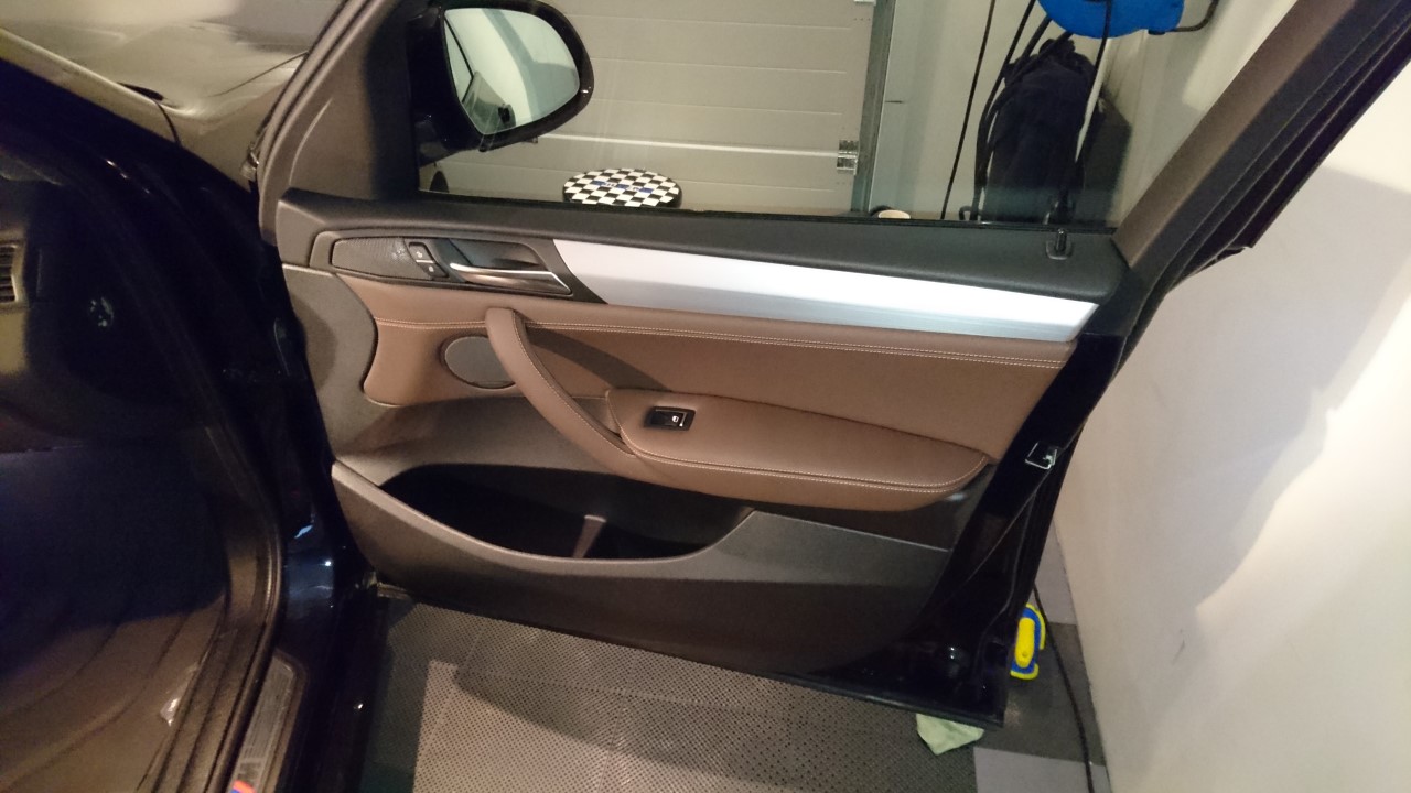

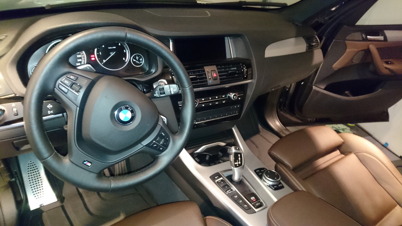

Alle harde flater ble vasket med Scholl SPAM, inkludert dørkarmer. Skinnsetene ble også vasket med SPAM, tørket, og deretter satt inn med Gliptone Liquid Leather Conditioner. Skinnet i dørsidene fikk samme behandling.
Pling!

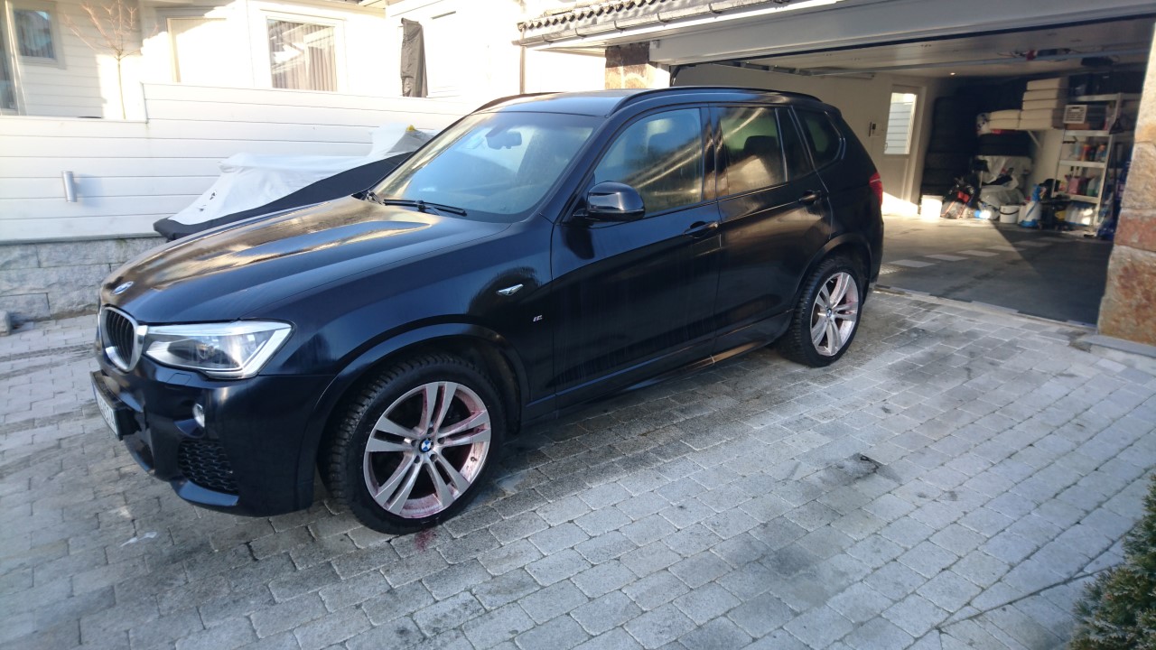

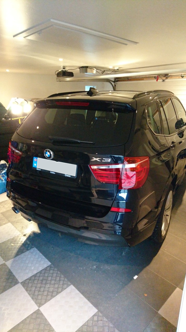

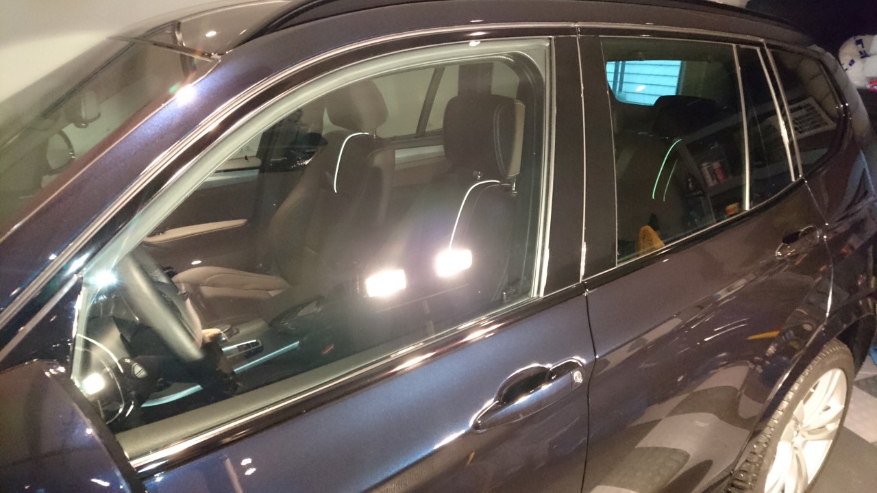

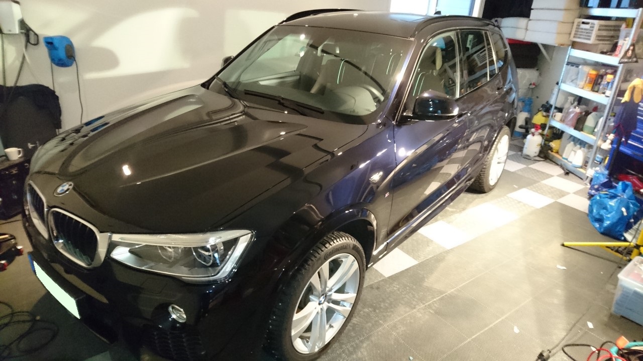

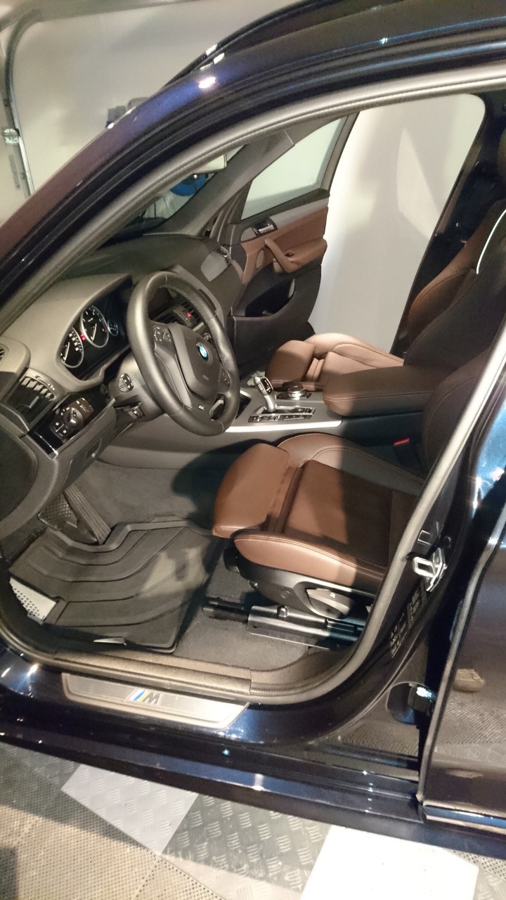

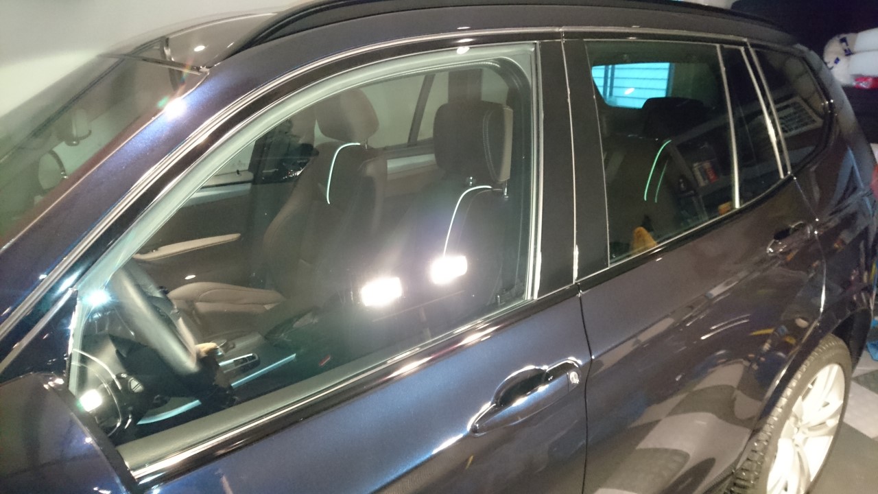

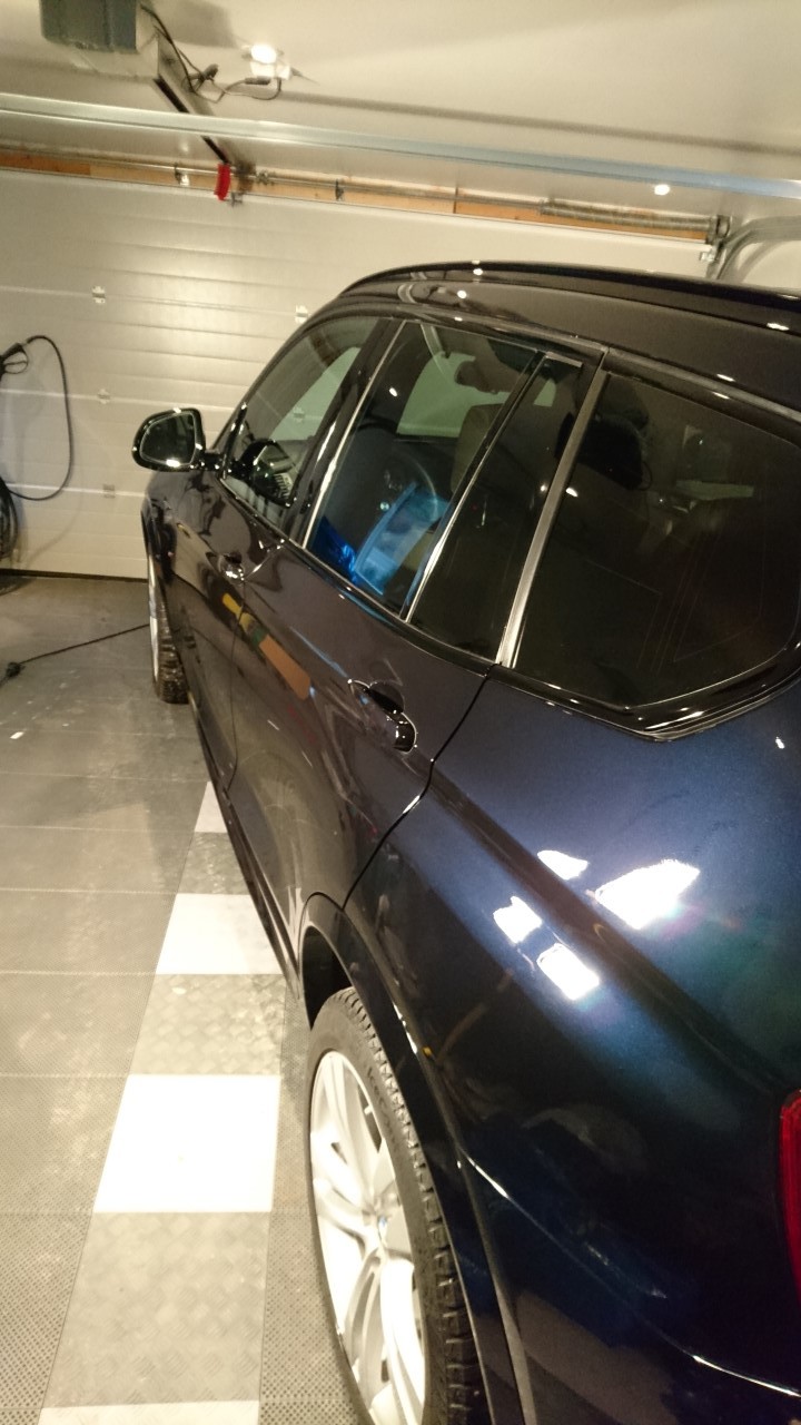

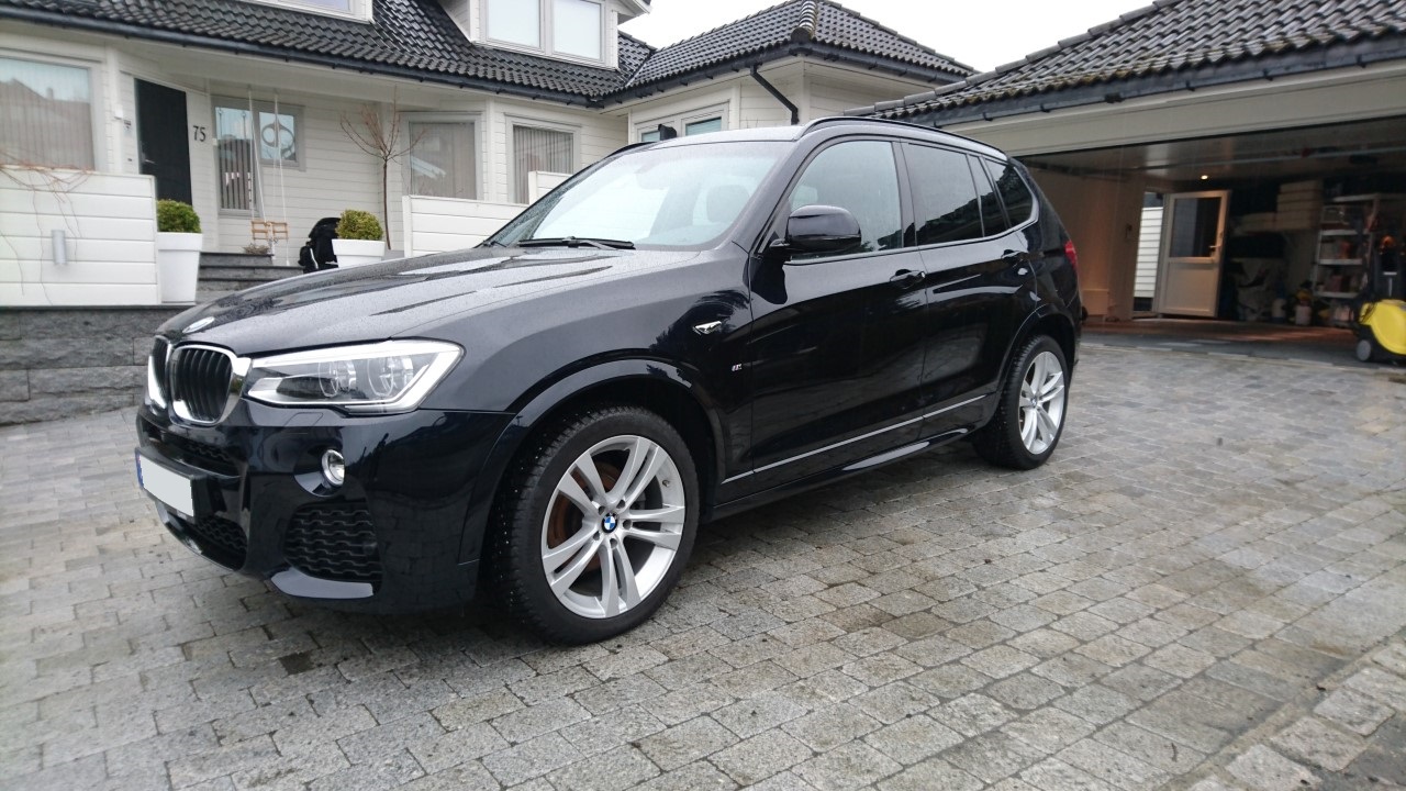

Ferdigbilder:

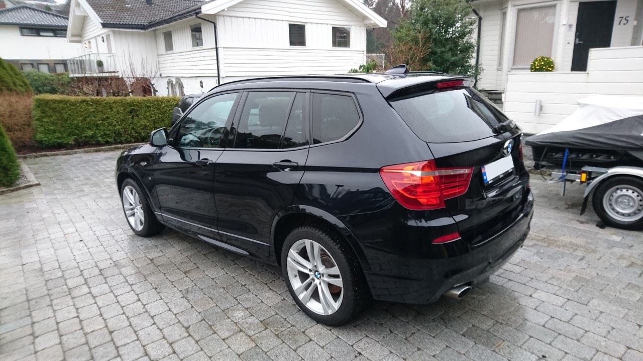

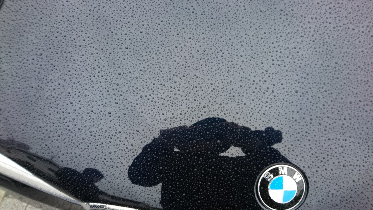

Kjørte den så ut i regnet for å få noen frekke beadingbilder (og bilder i dagslys):
Stram, fin beading fra Supernatural Hybrid:
