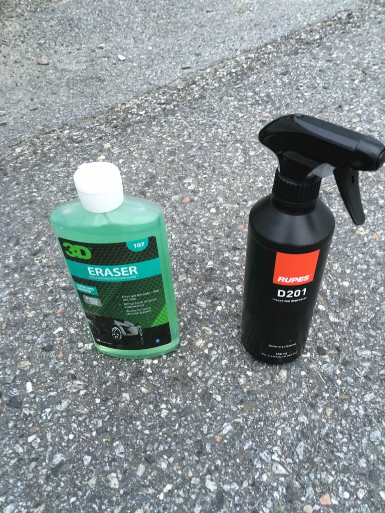

Klargjørende produkter. 3D Eraser waterspot remover og Rupes wipedown.

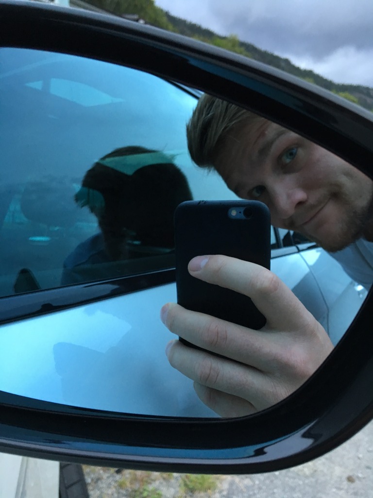

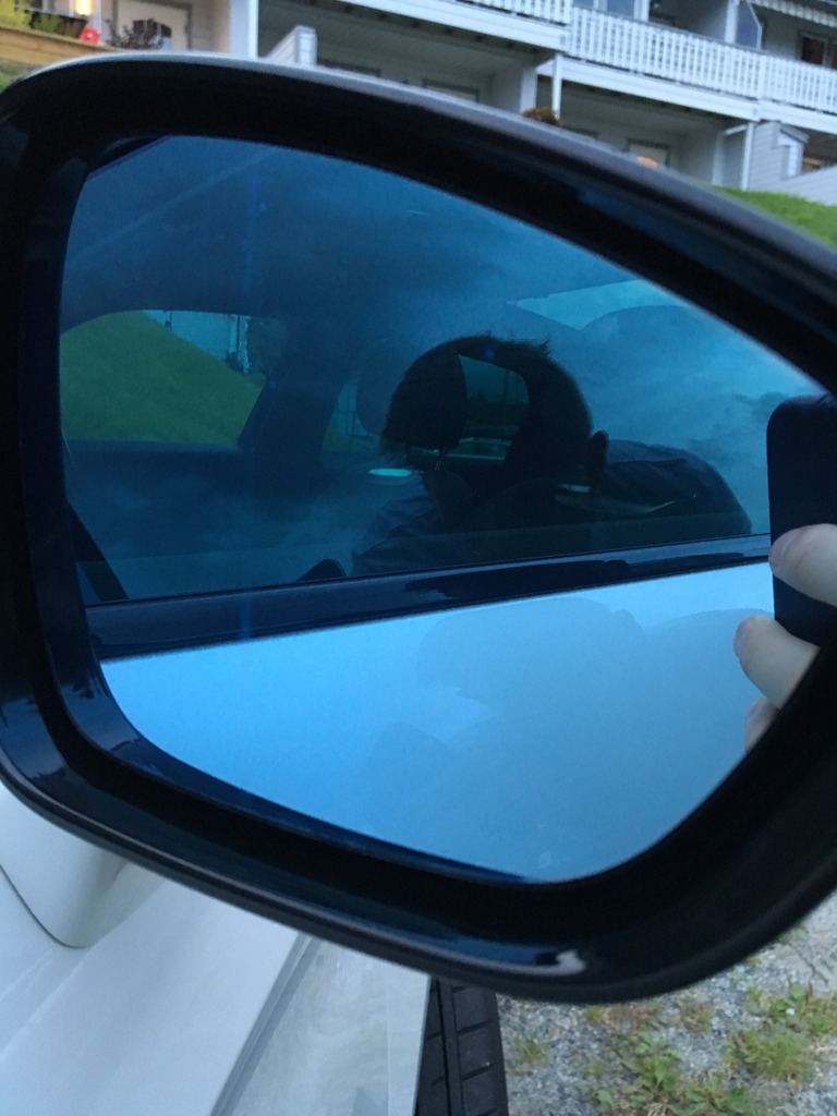

Noen water spots var det, så litt gnukking måtte til.
7EE4DAFE-0A59-49A1-AAAF-104BBCAD5BDC_zps

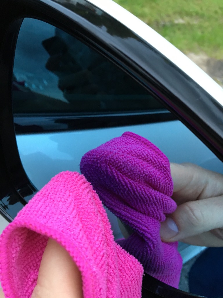

Eraser rester ble fjernet med wipedown før det ble tørket over med en tørr MF klut.
49B7A538-8AFC-443F-A0A2-C9D7CEA5BDD7_zps

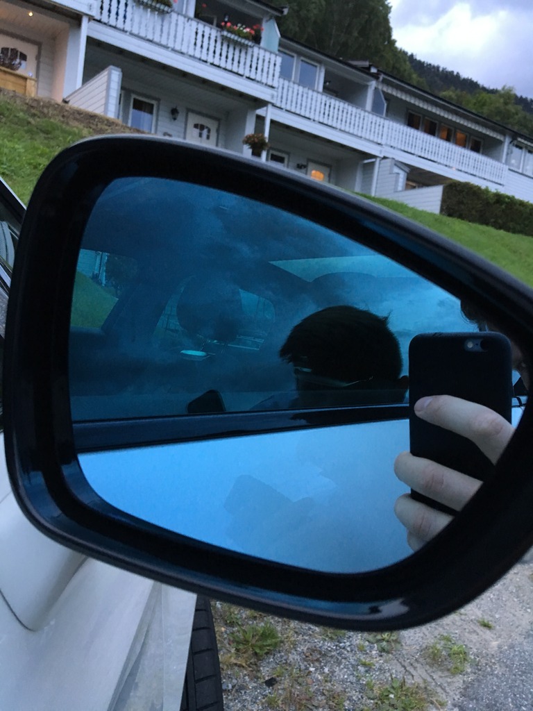

Spotless:D

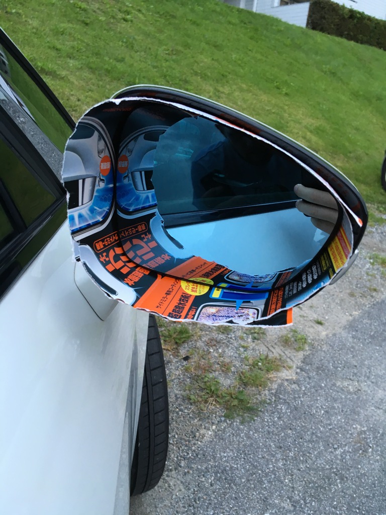

"Maskert" speilet med medfølgende produktinnpakning. Dette er faktisk fremgangsmåten Soft99 selv har.

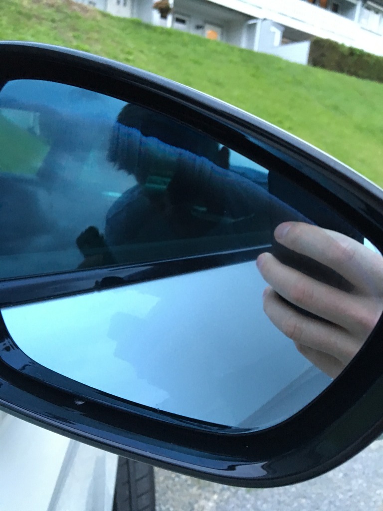

Påført produkt hazer. Denne skal kun sprayes på, ikke buffes av. Jeg fikk litt noia da jeg så rennemerker i speilet, så jeg kjørte på med mer produkt. Dette var nok unødvendig ser jeg i ettertid, det fløt bra ut og jevnet seg lett selv.
1A0D6269-51DD-4DE7-B81D-E45995AB464B_zps

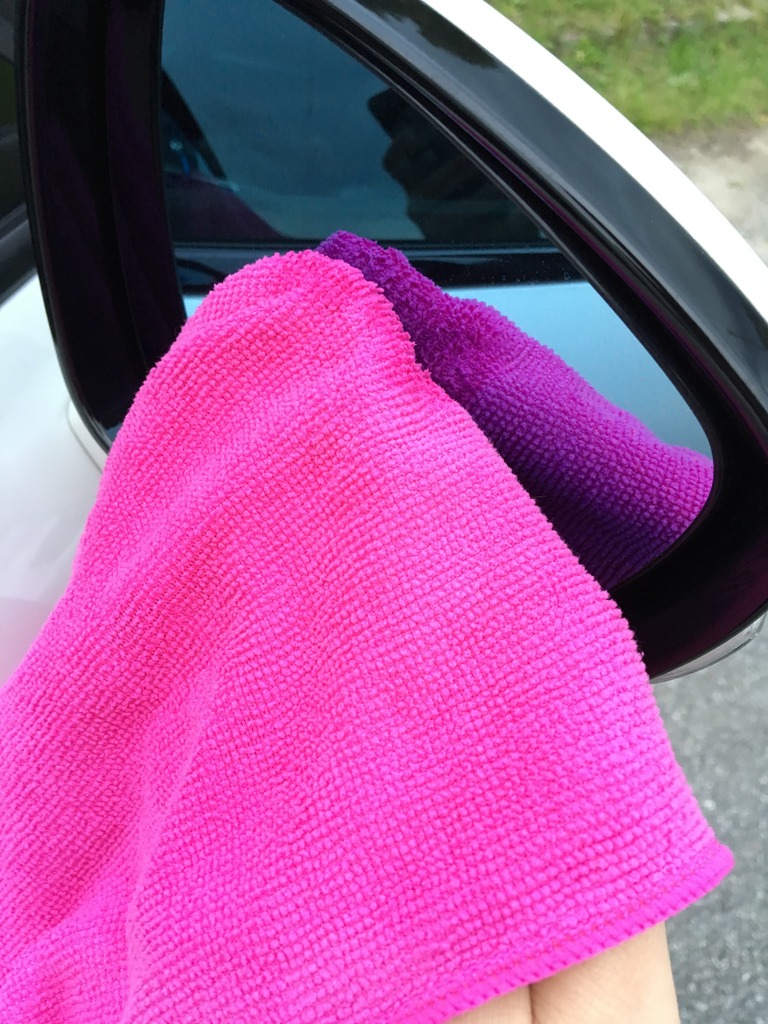

Noen få streaks ble det, sannsynligvis fordi jeg oversprayet med produktet. Et forsiktig lag holder i massevis. Lurt å bruke en MF klut til å tørke bort evnt. produkt som renner avgårde fra maskeringen.
836798B4-C7AE-40E9-B677-B145D5F3F9EF_zps
En veldig forsiktig buffing fjernet streaks veldig lett:)
