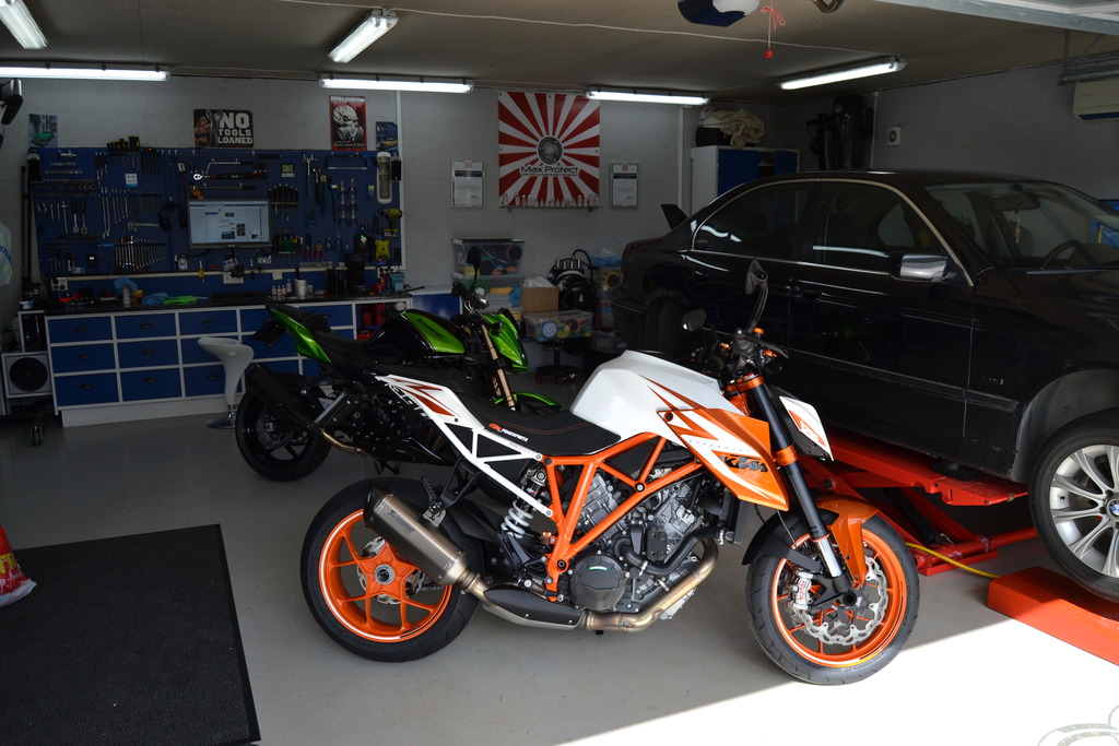

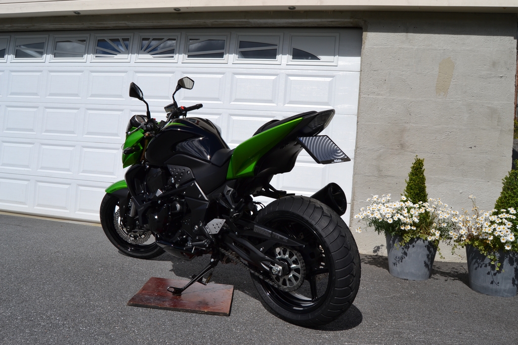

Ser nå at det ikke vart tatt nok bilder av alt som vart gjort gjennom denne prosessen siden eg hoppet fra sykkel til sykkel men føler det skal holde akkurat til en litem S&S på denne Kawazaki Z750R 2011.  7 mil måtte dei kjøre for å levere sykklene, å det var no så klart ikke sol denne dagen, var nesten usikker om dei ville utføre turen siden det regnet, men trykt kom dei frem.

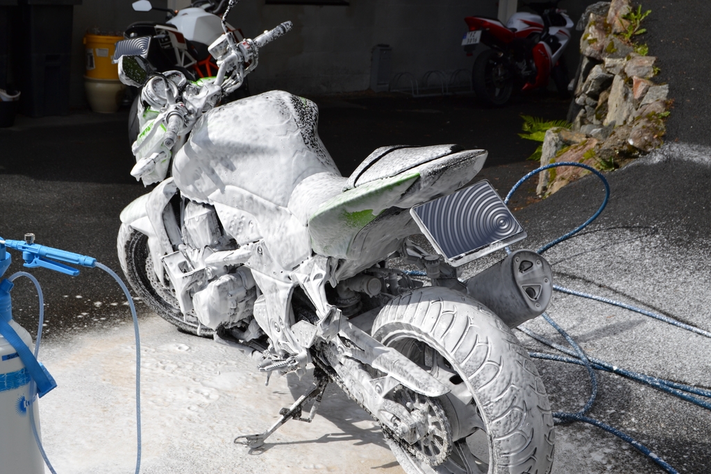

Sykkelen vart grundig vasket med surfex 1:5 og Autoglaze Ultra etter det vart det en runde med iron-x og så clay.  Auto foam i skum kanonen

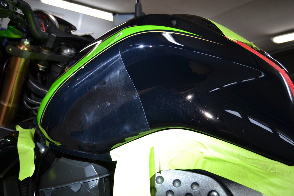

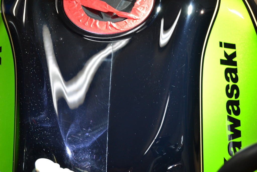

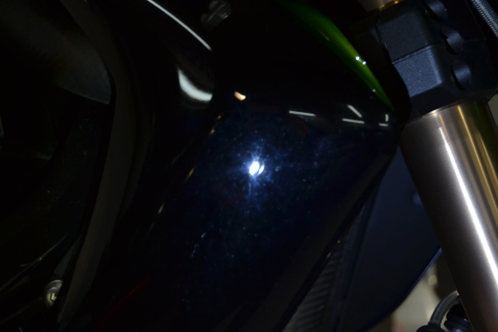

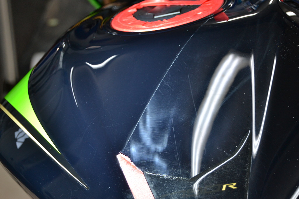

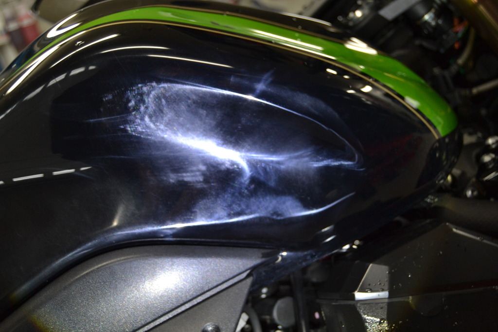

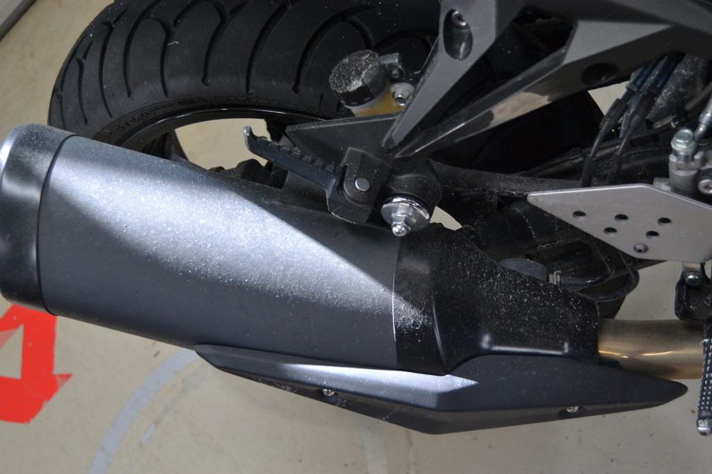

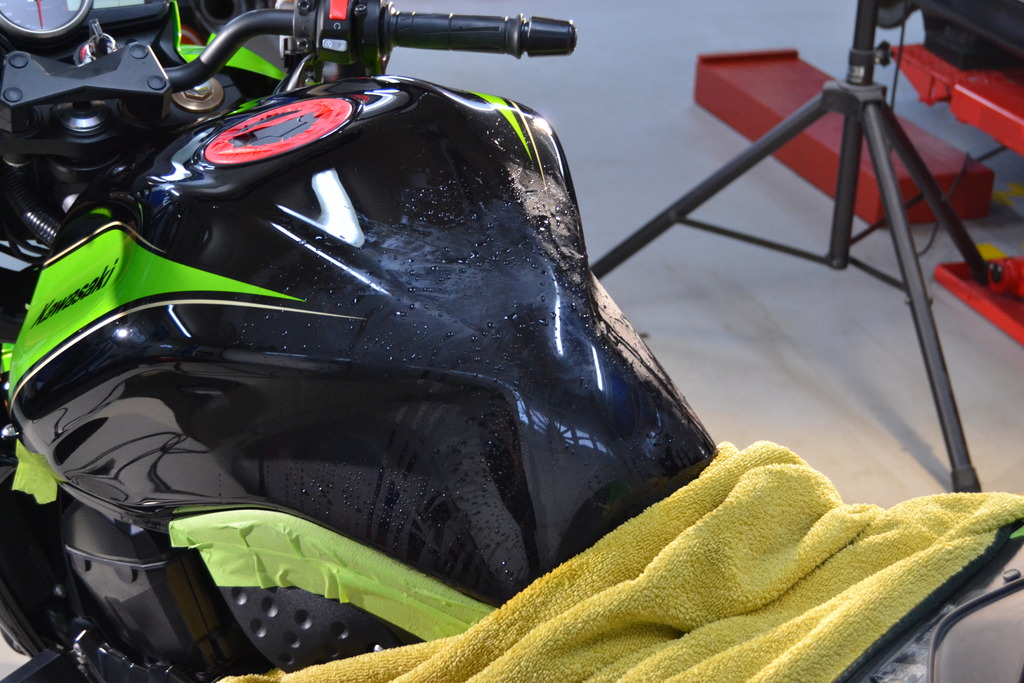

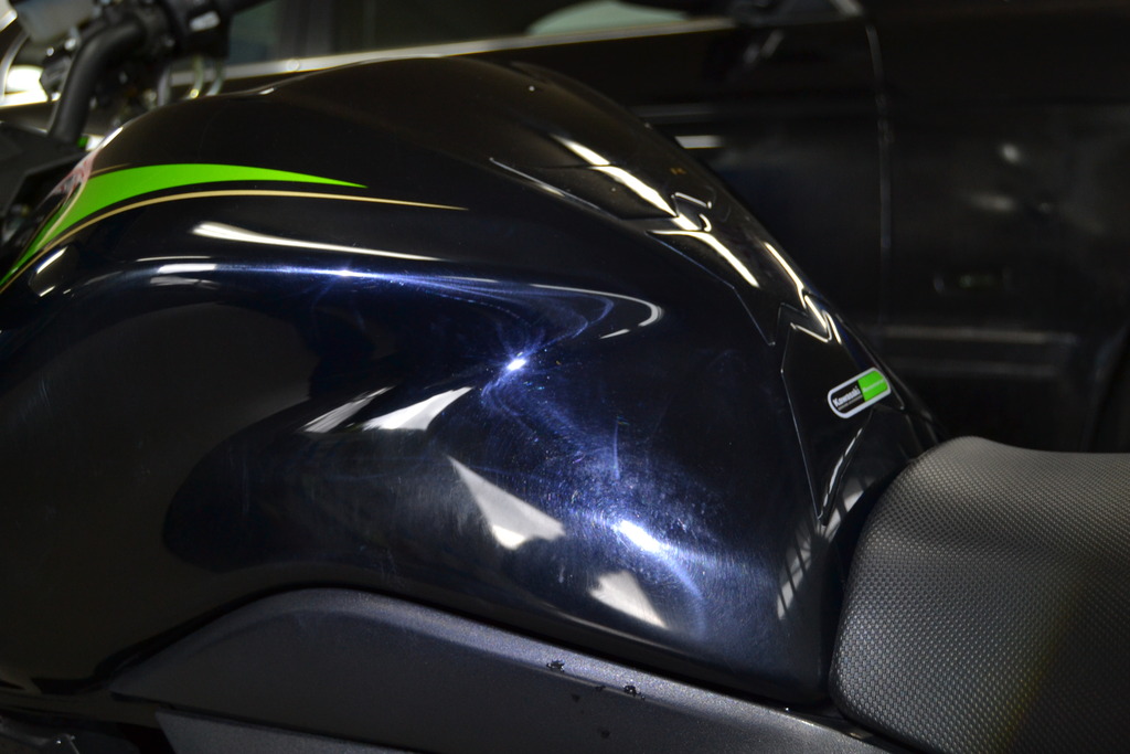

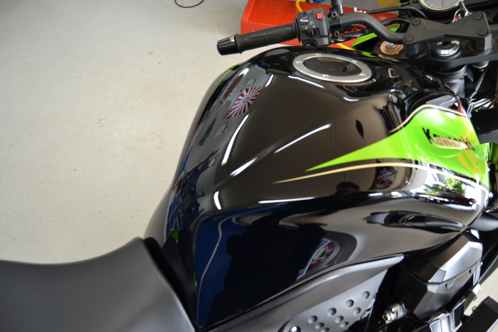

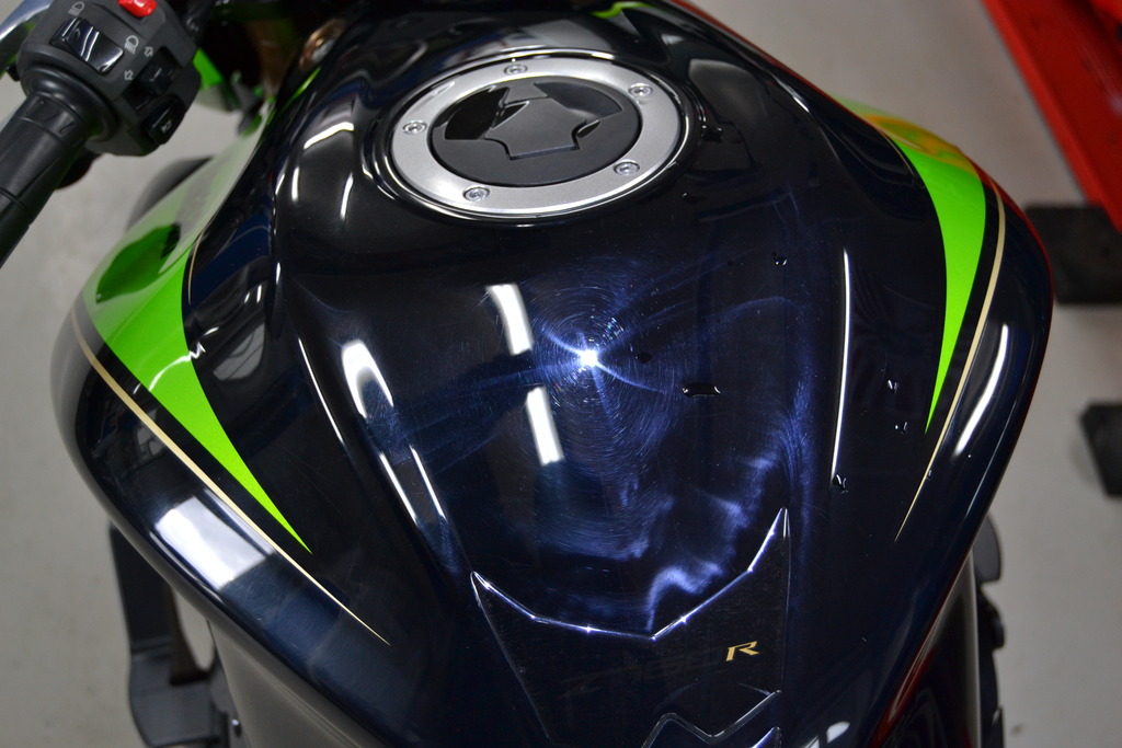

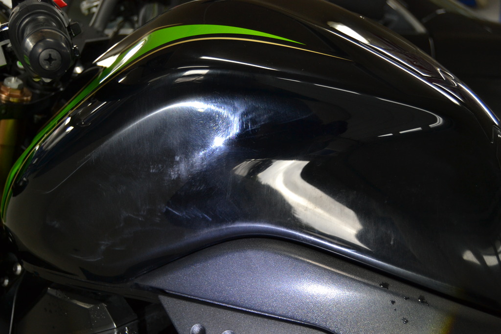

Litt tilstands bilder

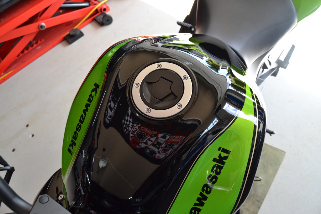

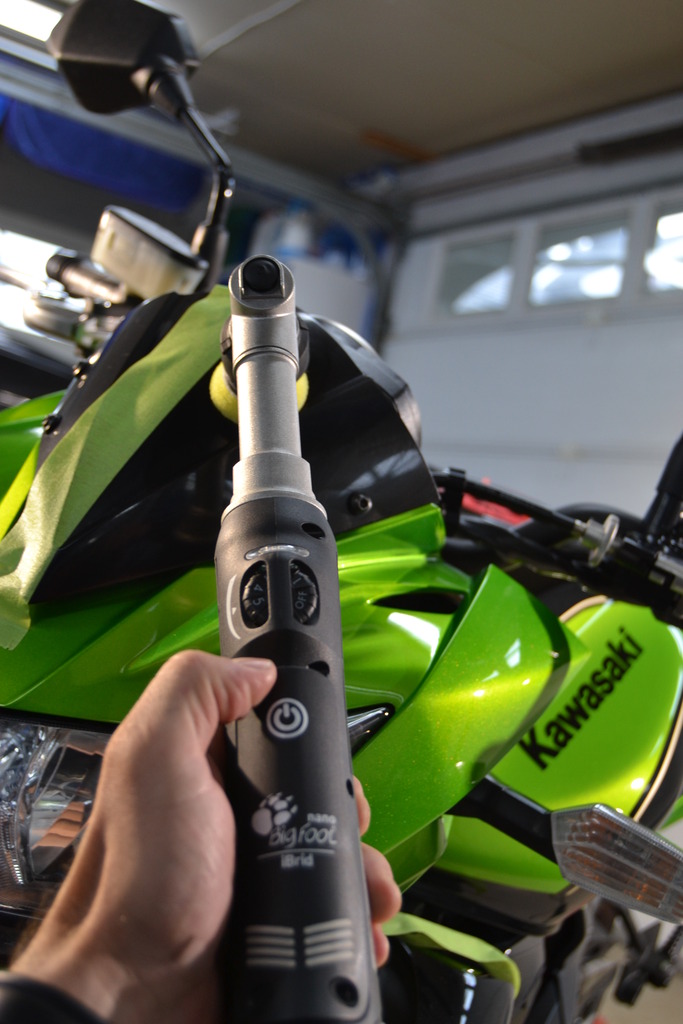

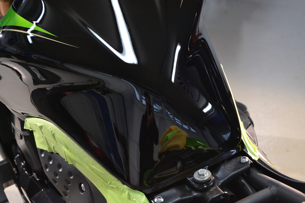

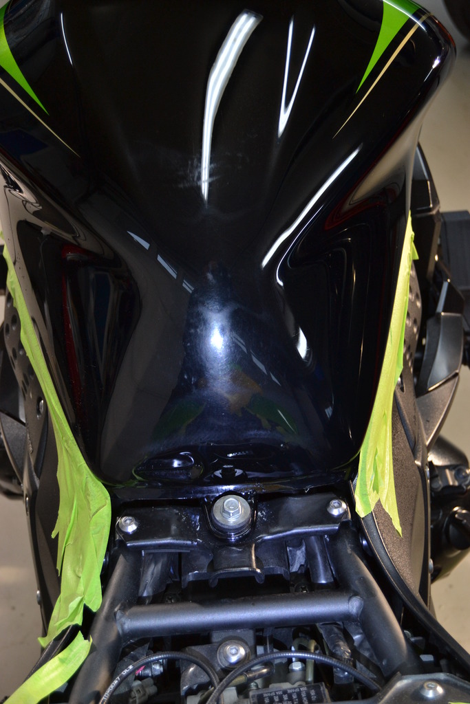

Det vart brukt Rupes mini og Ibrid.  S3gold på tank etter fulgt med Scholl S30+ som fin steg

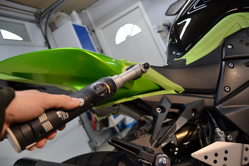

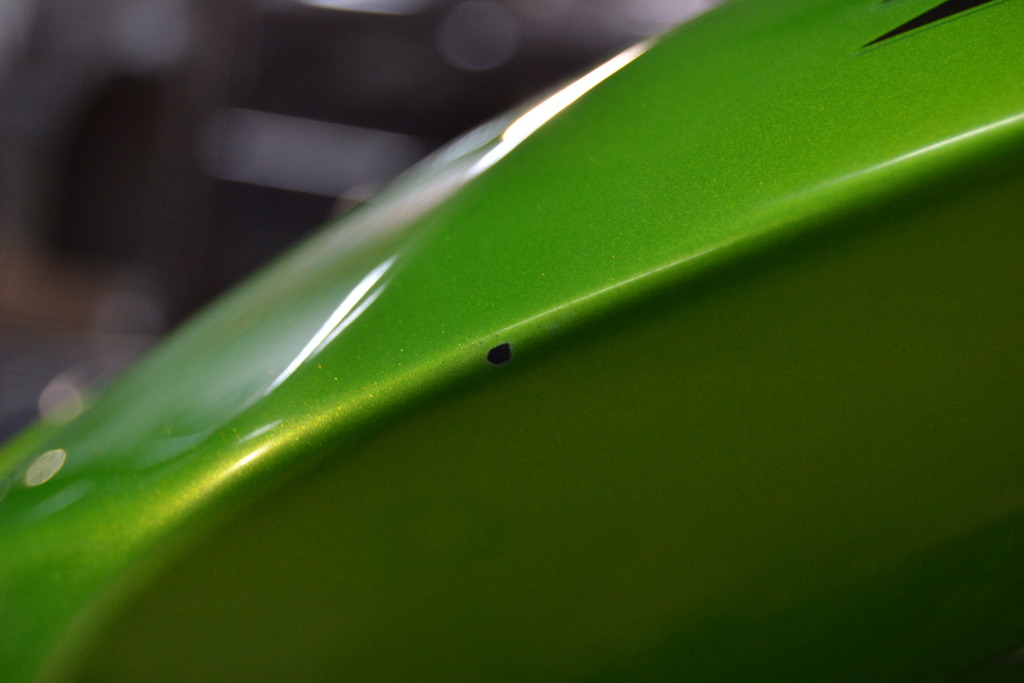

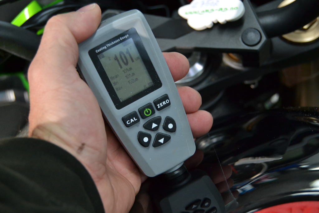

Sjekket lakk tykkelse også, på toppen var det ok resultater, men på sidene der det var mest slitasje var det nede på 80 tallet
Denne kommer godt med på en sykkel, men pass dere for platen som dere fester puta på om dere har utkast montert på,  den kan fort lage ugang om den slår i noe, så teip godt om du er usikker.

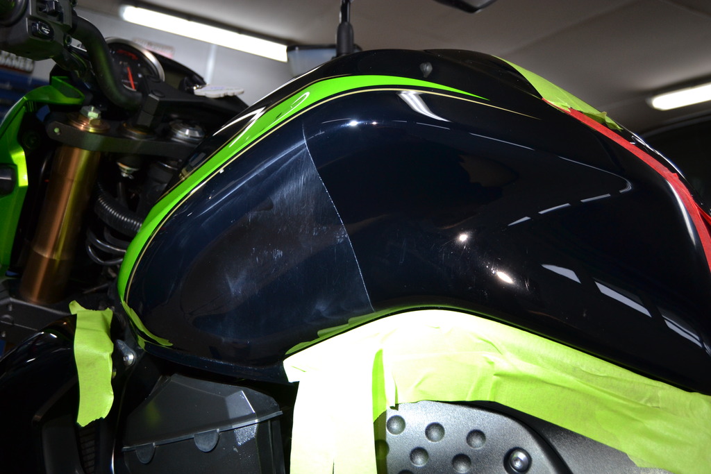

Litt bedre men denne var ikke noe særlig å polere
Måtte fjerne noe gammel polish rester

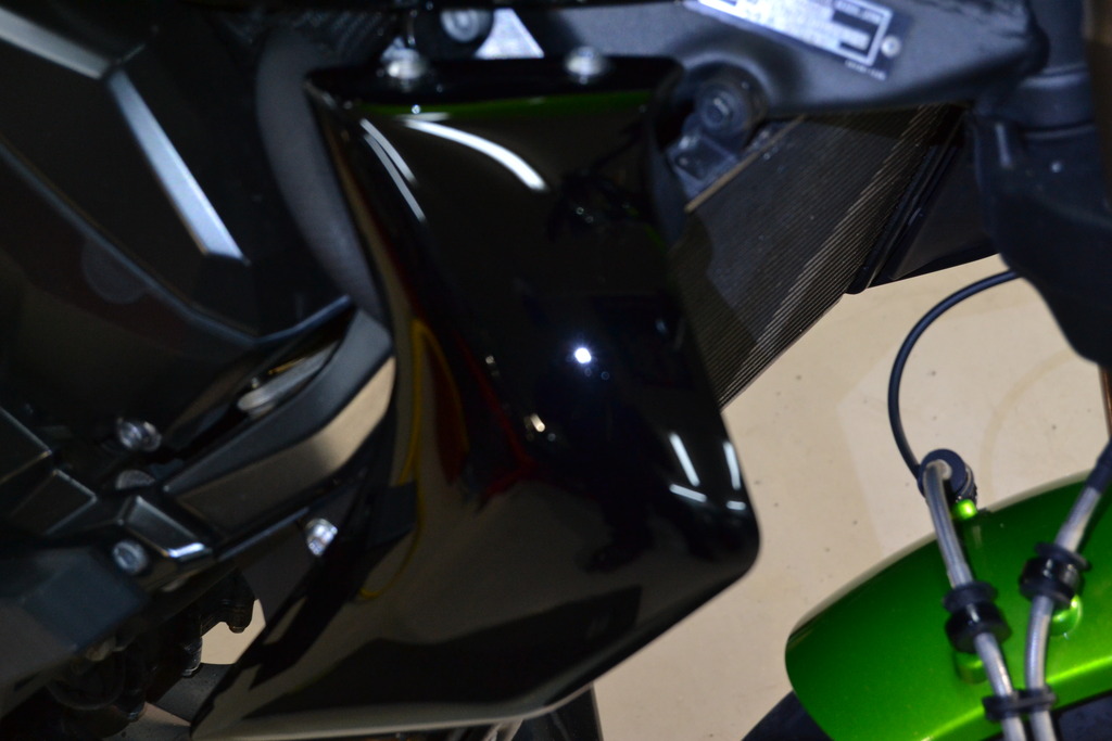

Dekselen foran her var veldig slitt men vart et fint løft etter S30+

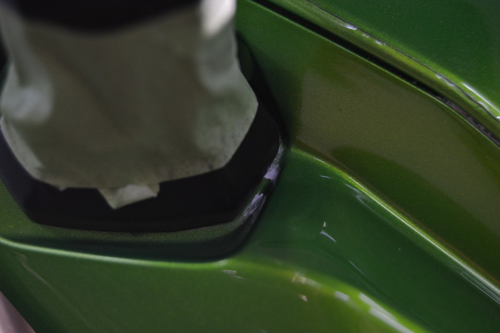

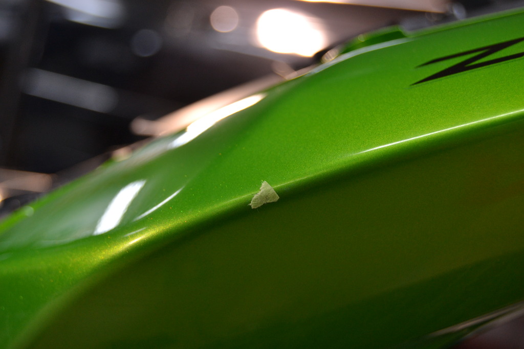

Manglet litt lakk her
Teipet over så det ikke skulle bli verre

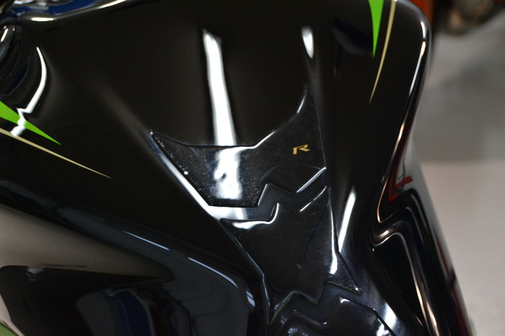

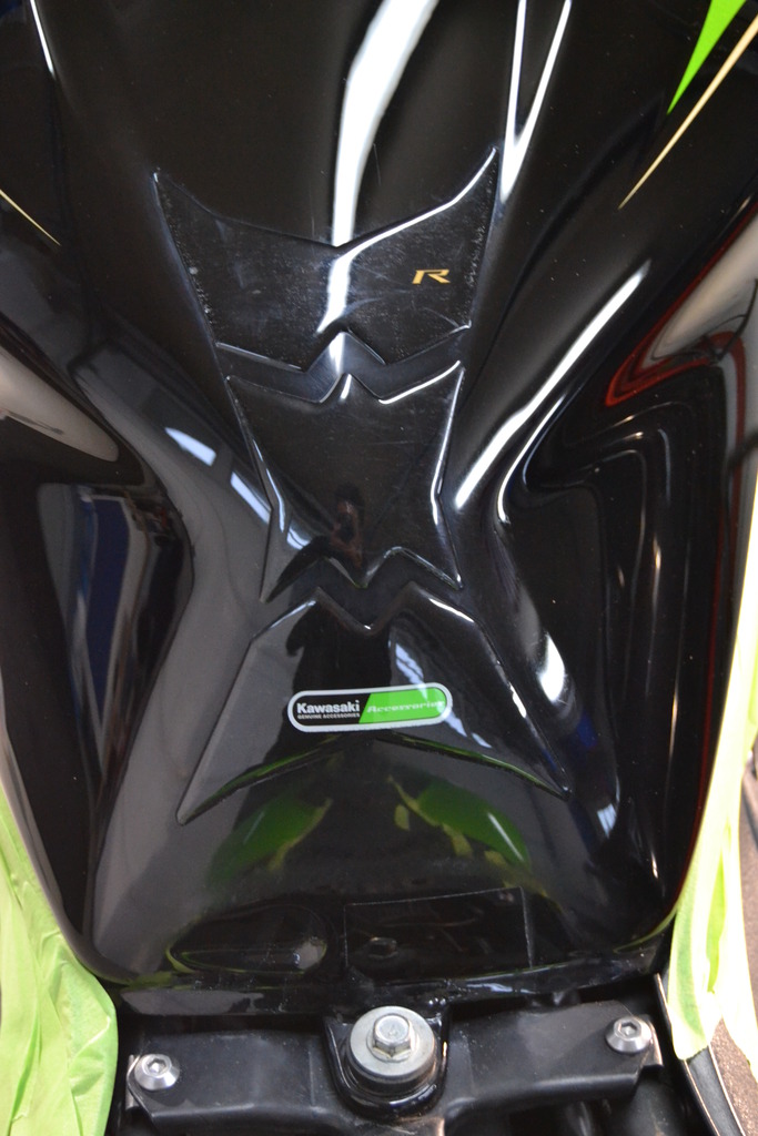

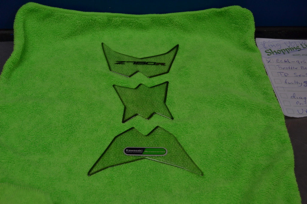

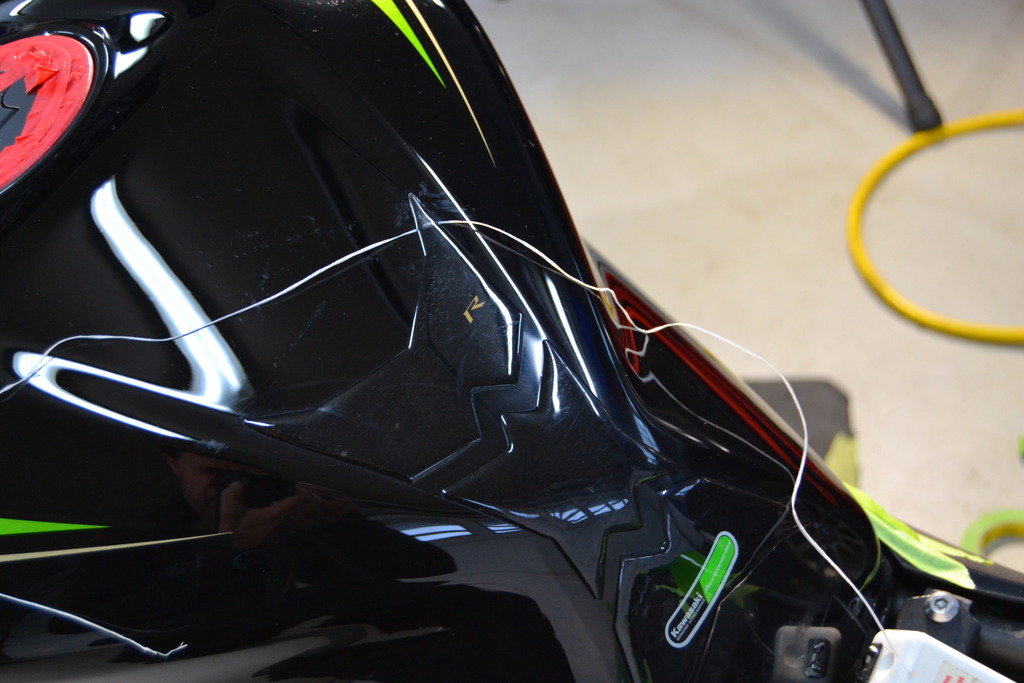

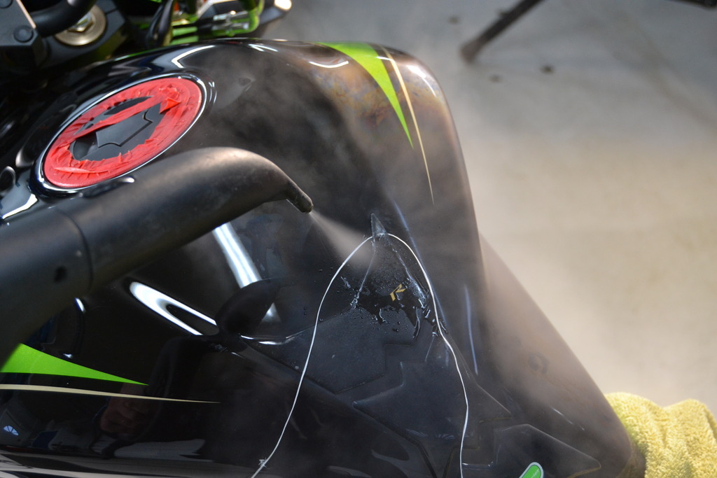

Spurde eiger om vi skulle bare fjerne desse, slik at vi fikk polert opp her også, grønt lys fikk eg :)

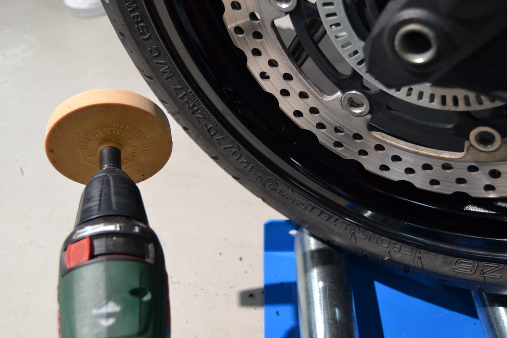

Tanntråd er fint å bruke, da blir det kun lim søl å ikke noe andre merker i lakk
Steam til å løyse opp limen
En runde med sitrusrens

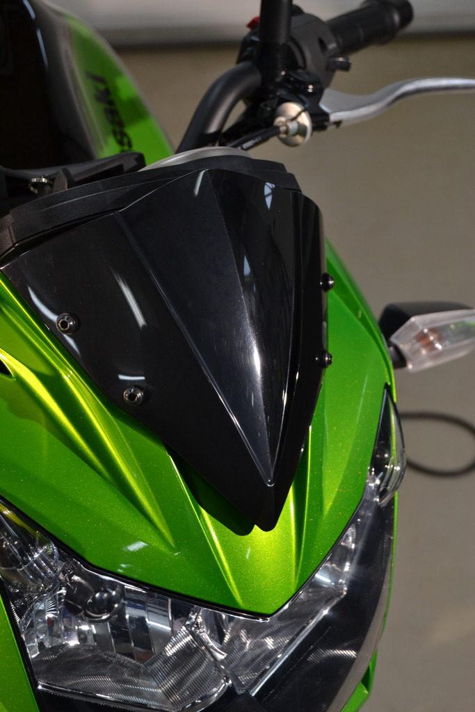

La også på UGC pro på visir her, det eg gjorde som ikke visest her på bildet var at eg opnet visiret, la 2 x A4 ark som da stakk ut på oppsiden og undersiden  og lukket.  Da er man sikker på at man ikke roter noe på hjemen både ved påføring og buffing, la 2 lag.

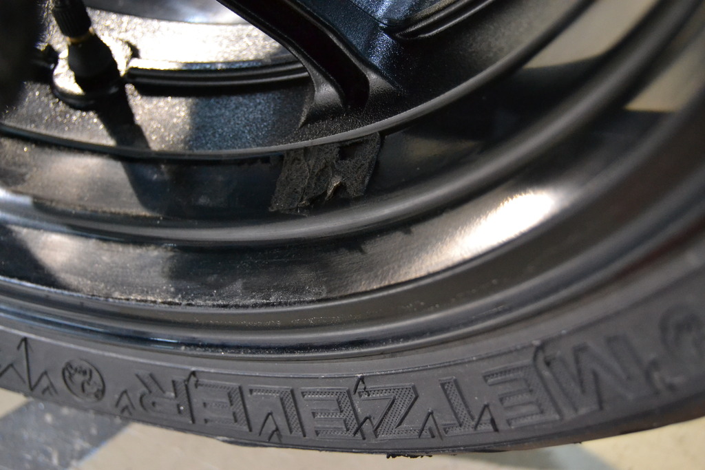

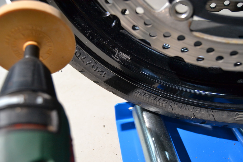

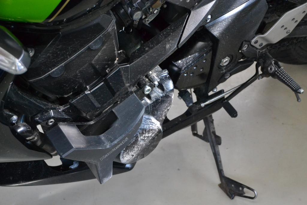

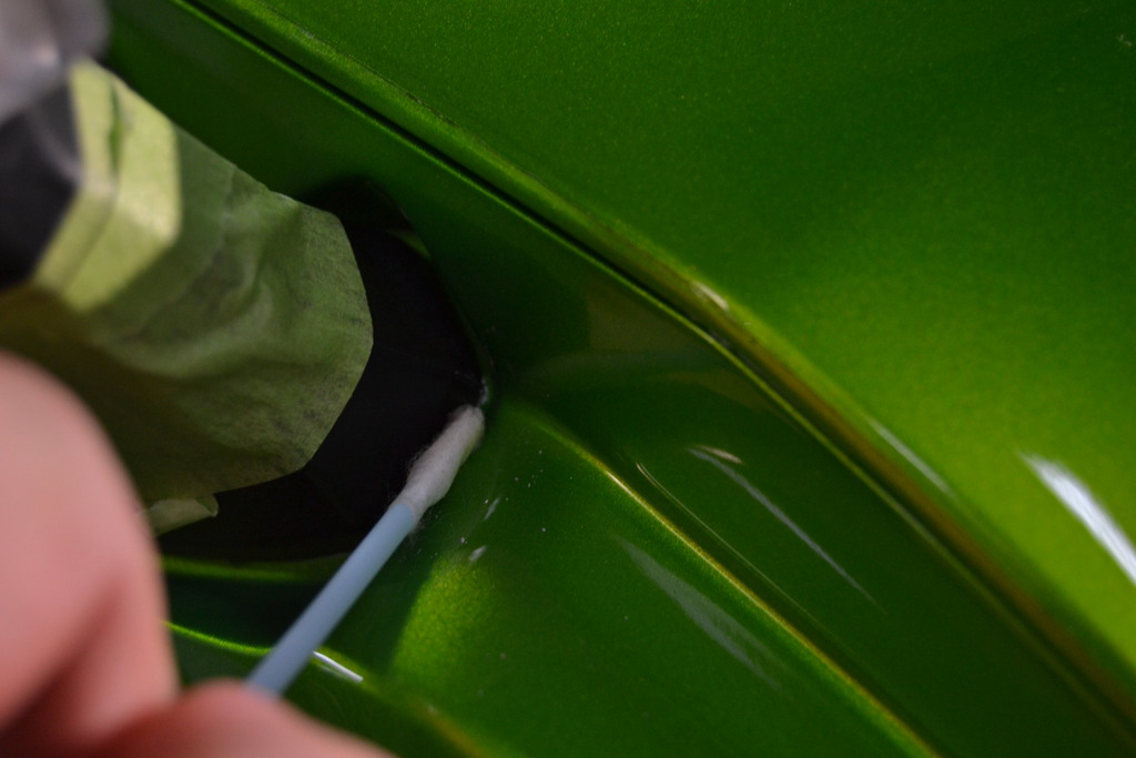

Var en del gamle rester limrester fra lodd både fremme å bake på felgene
Sitrusrens på siste biten som ikke forsvant

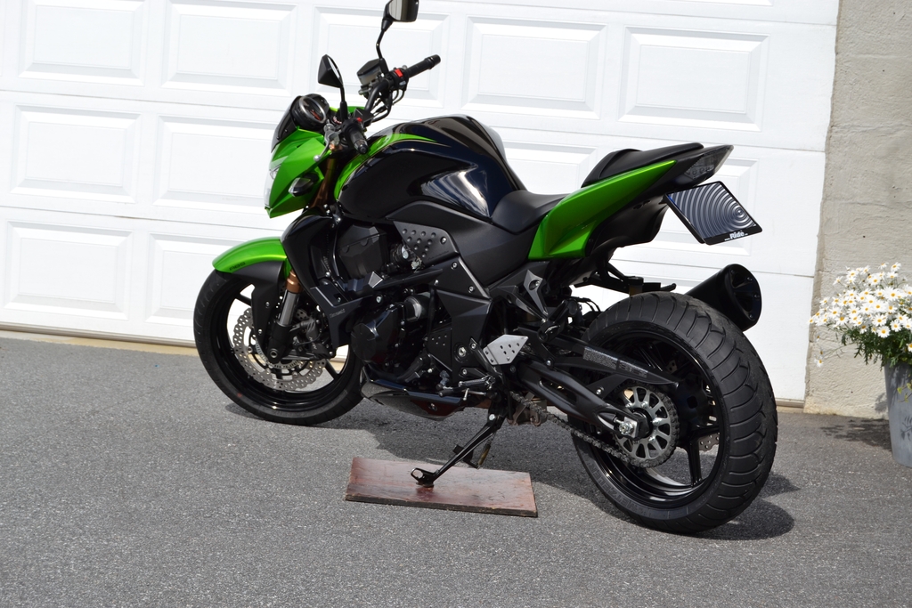

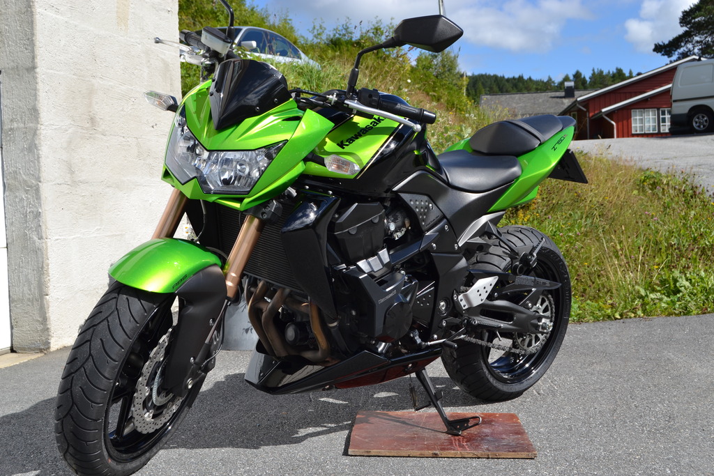

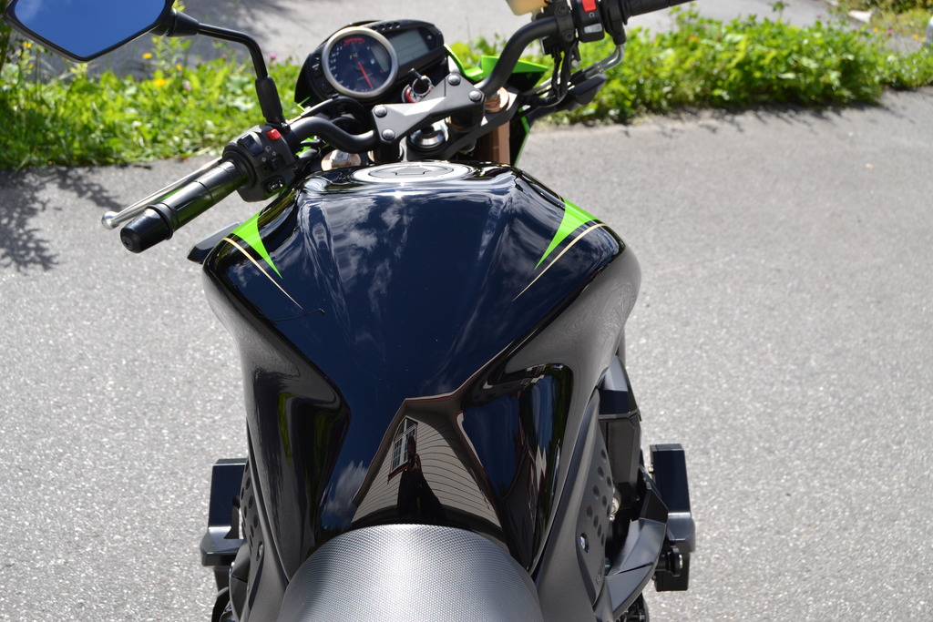

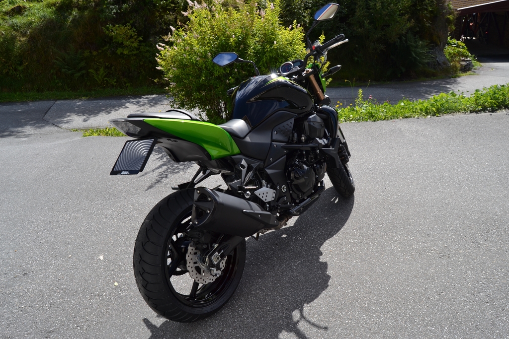

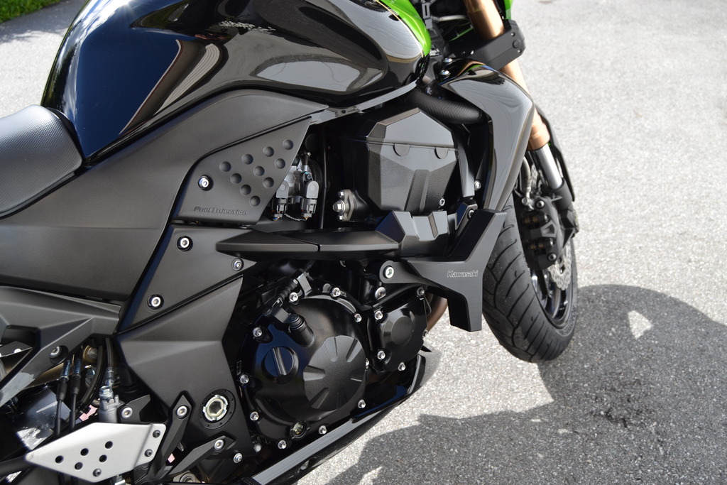

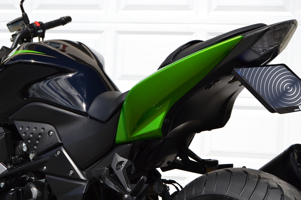

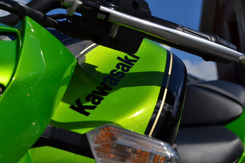

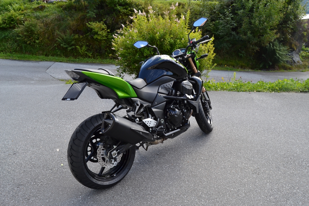

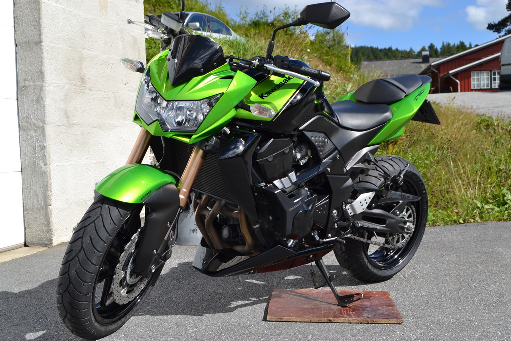

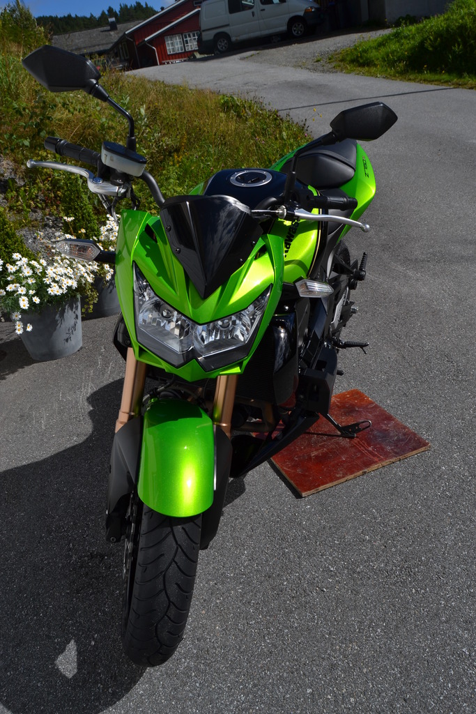

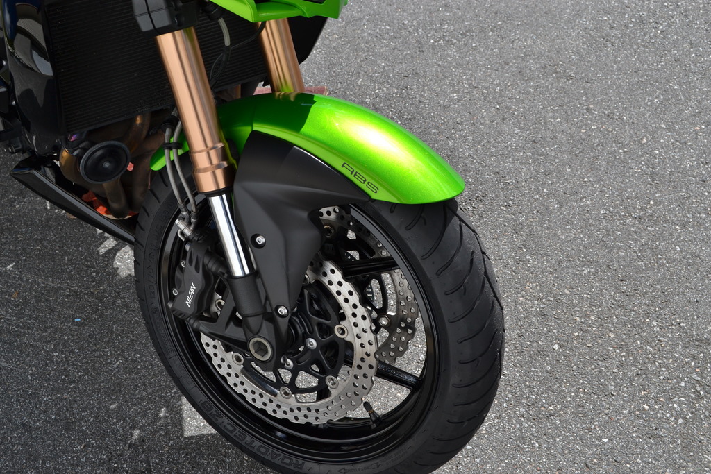

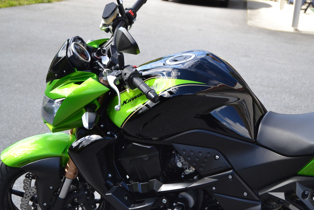

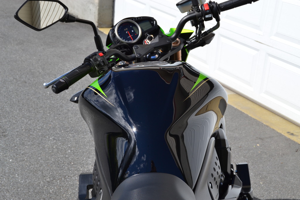

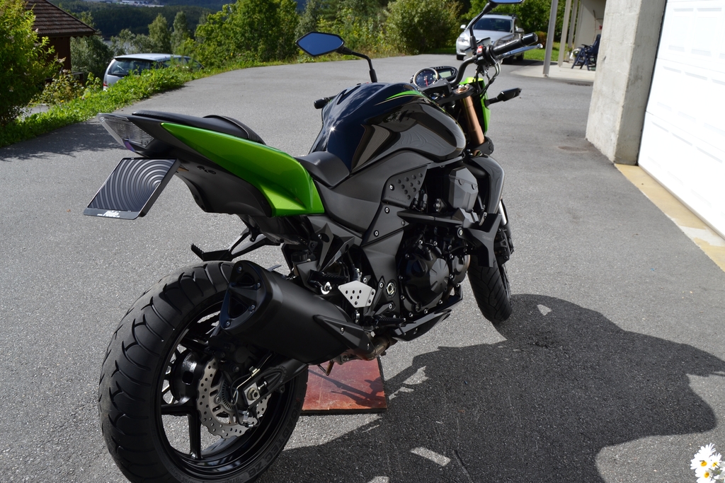

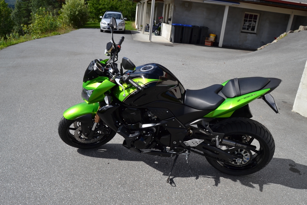

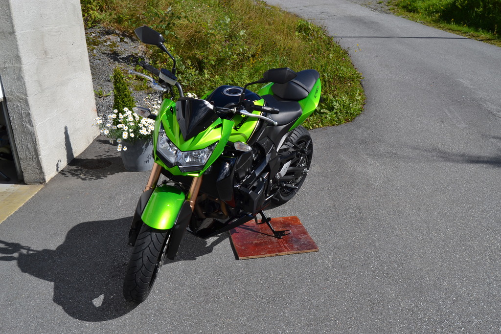

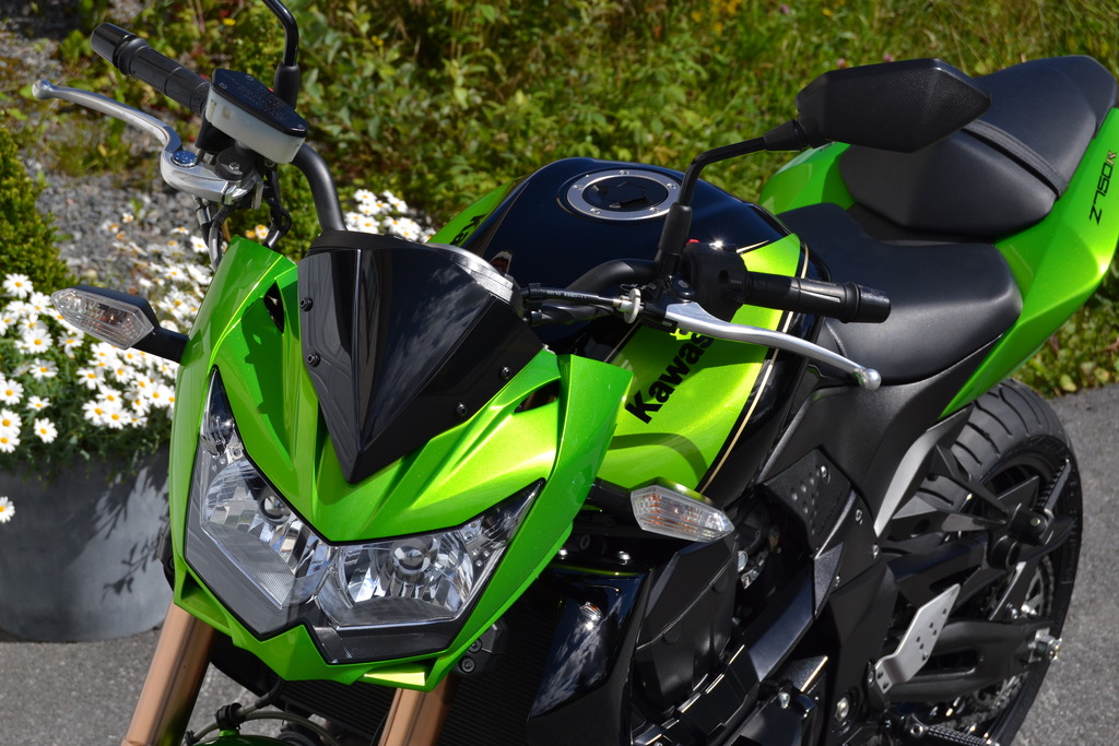

Så til litt ferdig bilder.
Tidsbruken, det vart ei lang helg!
