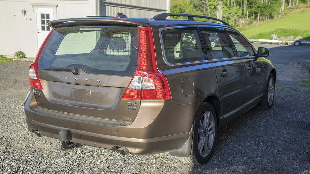

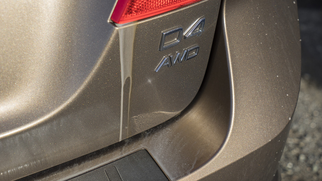

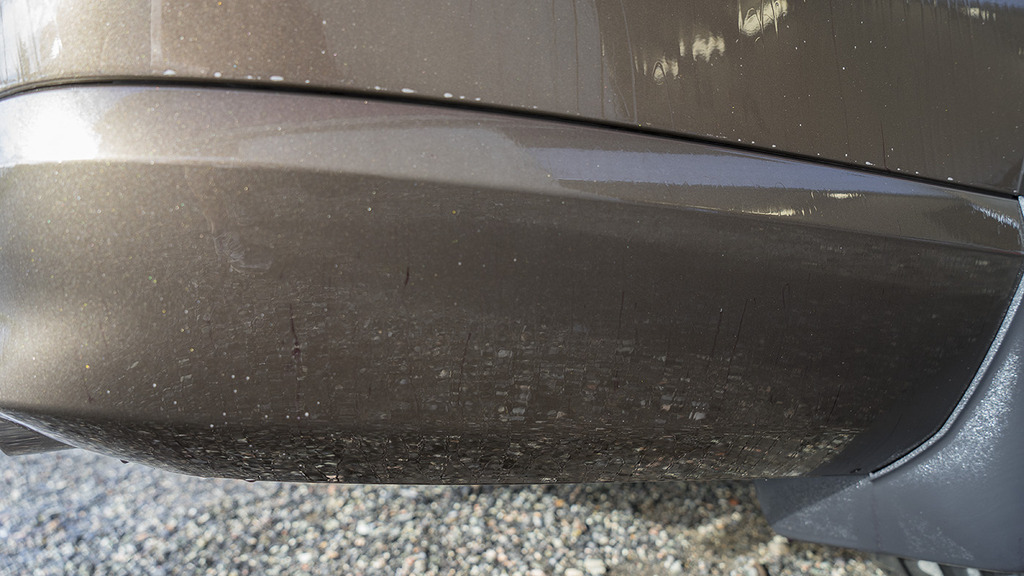

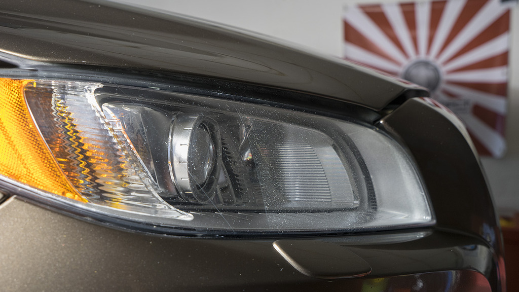

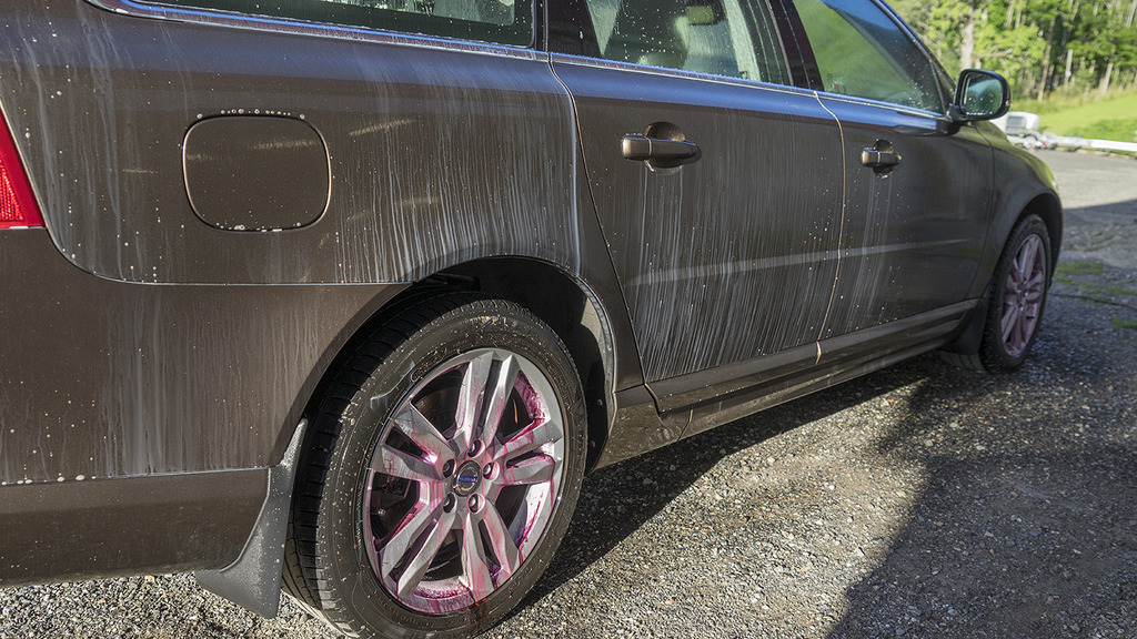

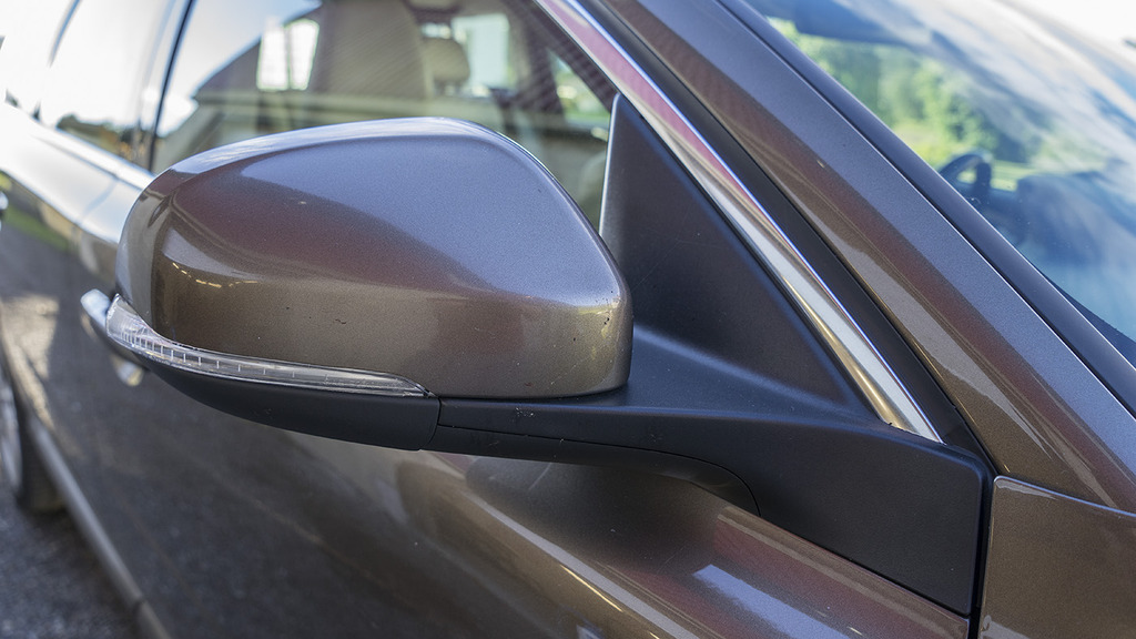

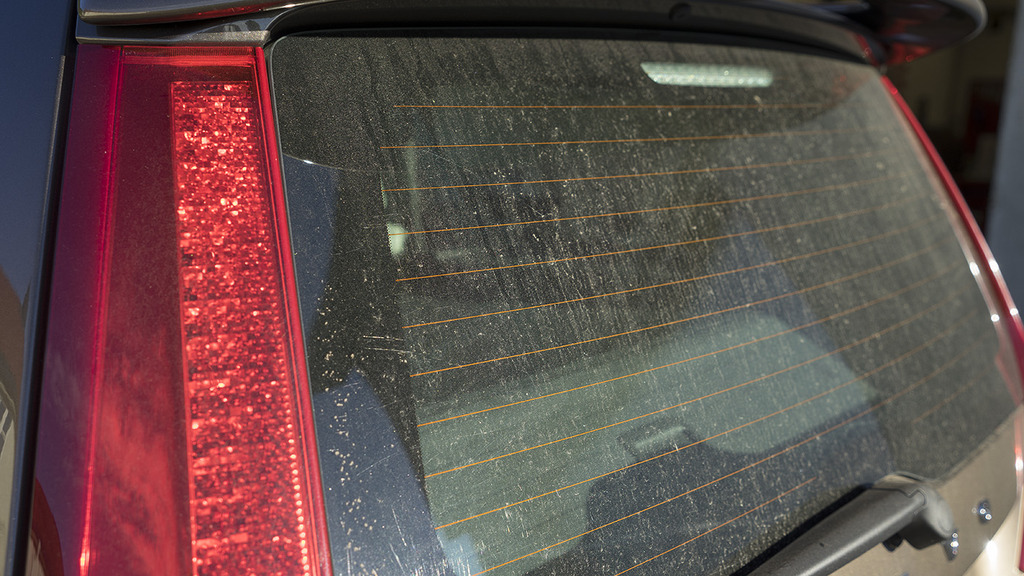

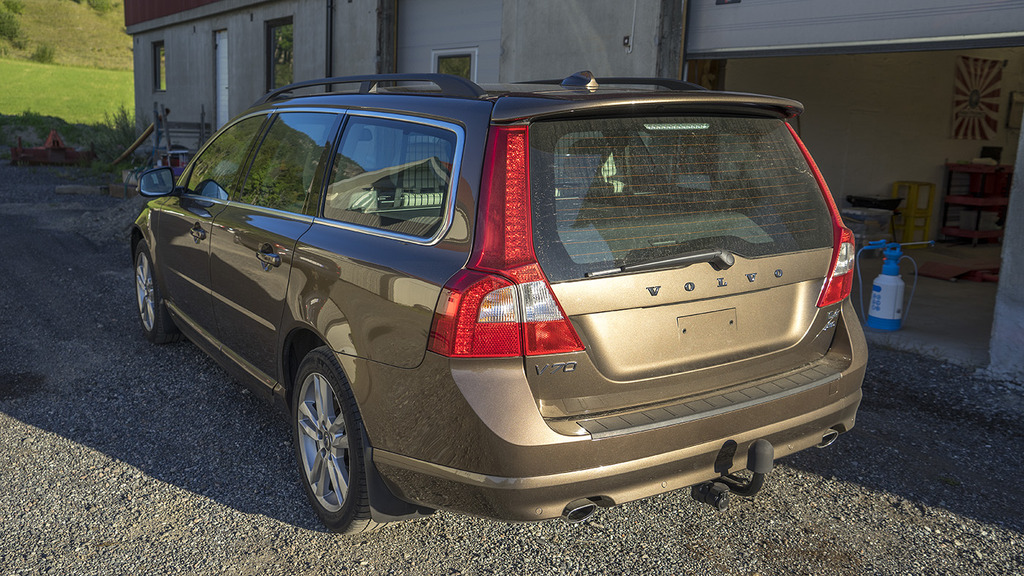

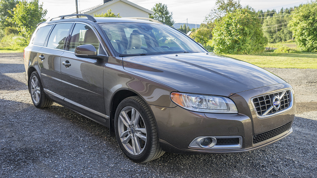

Startet tidlig om morgenen, skrudde av skilter og da så det slik ut før oppstart. Ikke veldig skitten men noe rusk er det etter en tur fra Molde til Drammen.

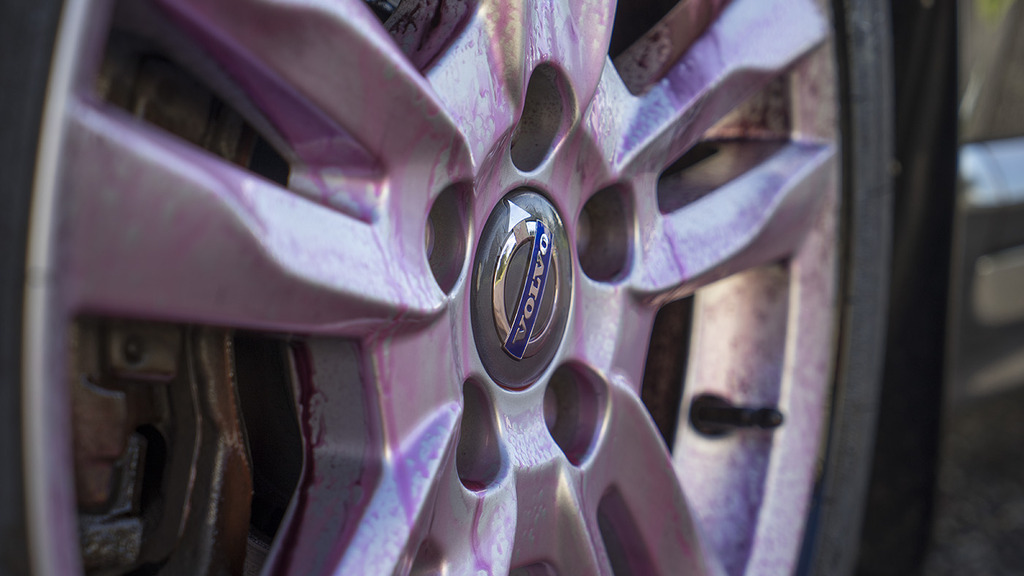

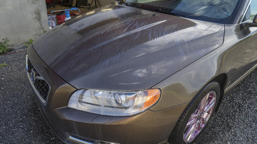

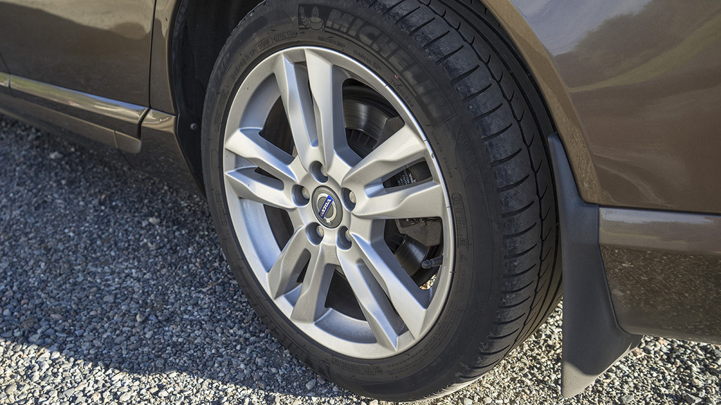

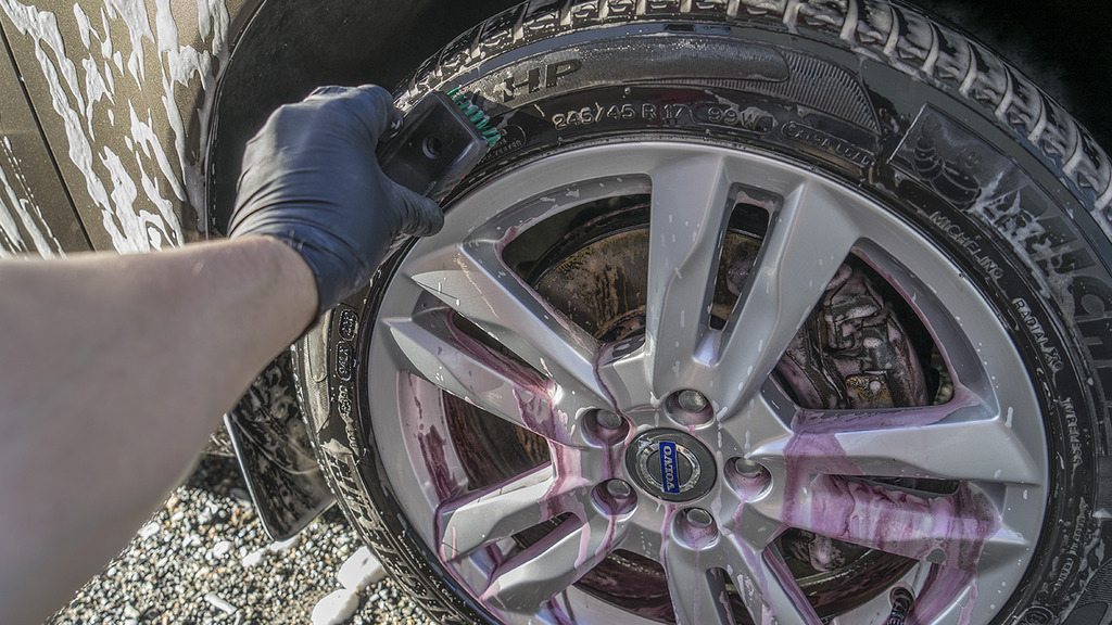

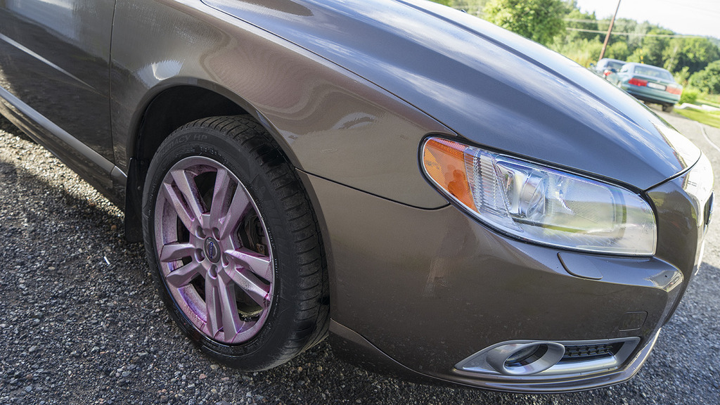

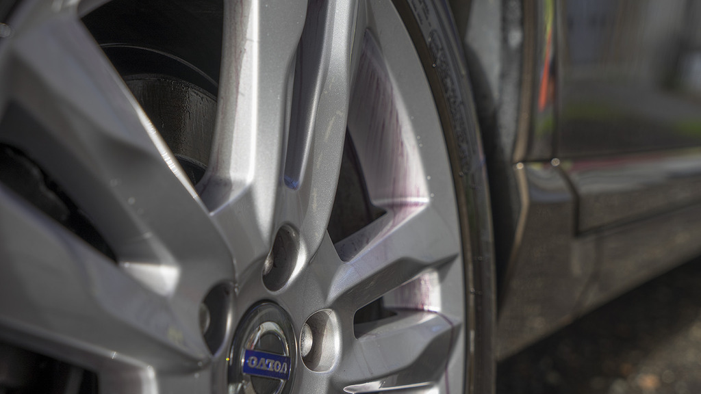

Starter som vanlig med P21S på felger og Prockbort på alt av lakk med virketid på 6-7 minutter.
En blanding av Surfex HD og Powerwash ble så lagt over Prickbort med nye 5 minutters virketid.

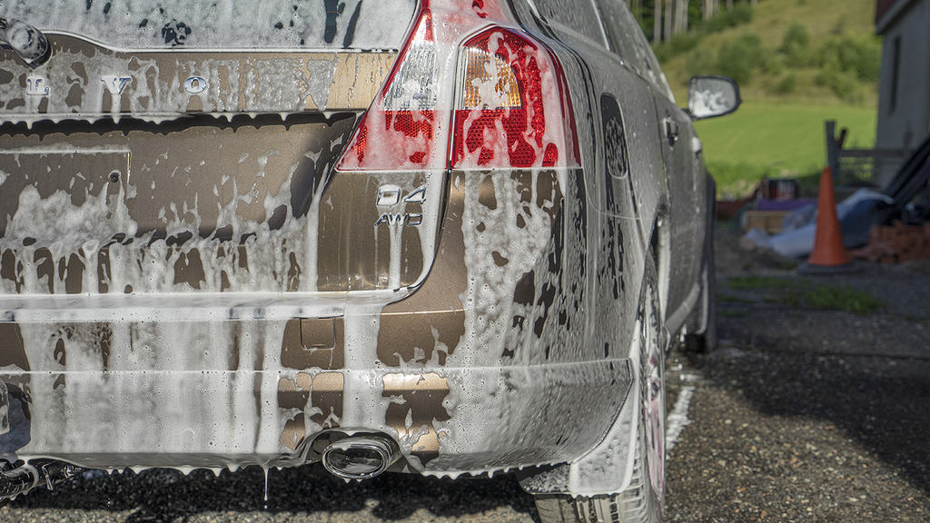

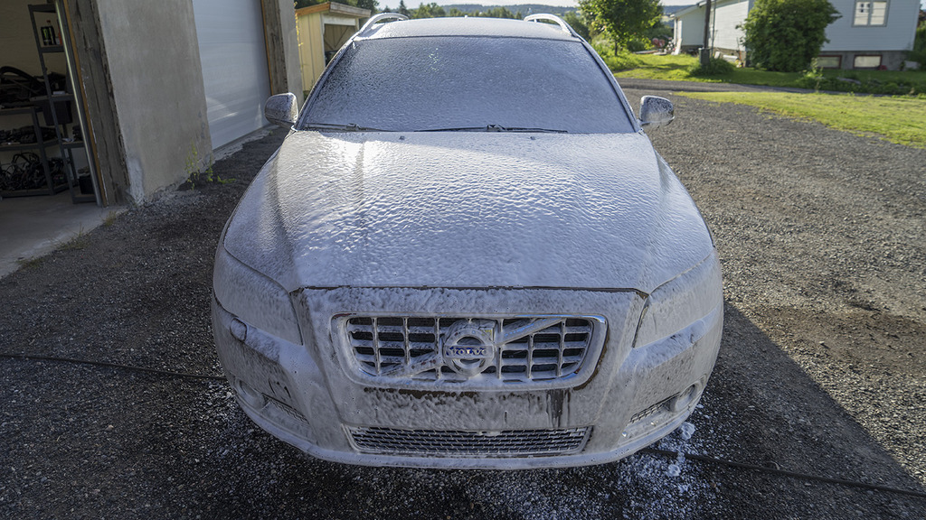

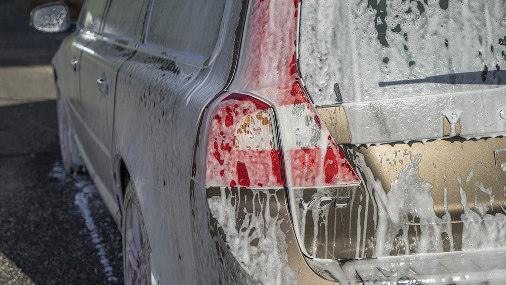

Så ble hele bilen toppet med skum, ren Autofoam i kanonen denne gangen, og nye 6-7 minutters virketid før avspyling.

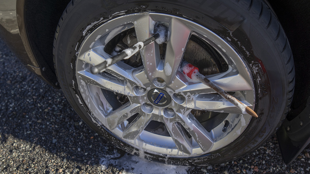

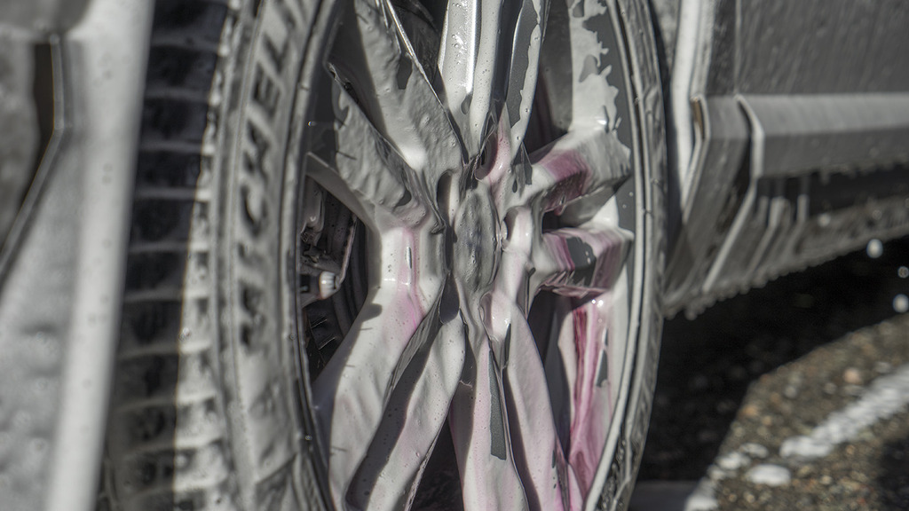

Dekksider ble på nytt dusjet i Surfex HD og Powerwash og deretter skrubbet med børste mens skummet lå på bilen.

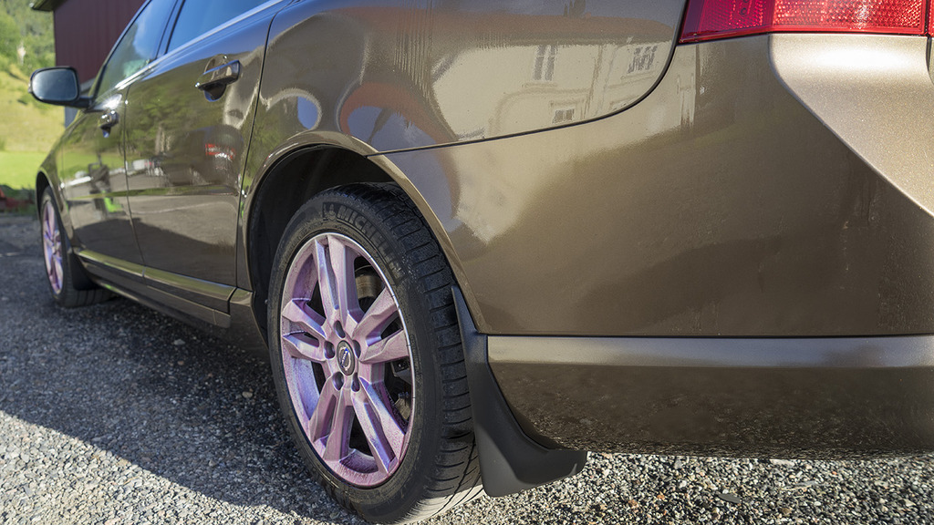

Etter avspyling av bilen var det Iron-X sin tur på lakk og felger. Jeg hadde full nedvask på denne i fjor så det var ikke så ille med piggstøv men noe er det alltid etter en vinter.

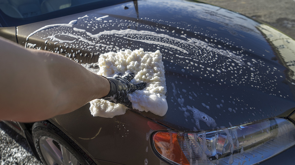

Ny avspyling og så var det håndvasken sin tur. Carpro Reset i bøtta og testing av nytt vaskeredskap, Gold Nugget fra Autoglaze. Antakelig noe av det beste jeg har prøvd til håndvask og anbefales på det sterkeste.
Felger fikk så sin del av berøringsvasken sammen med dedikerte børster.

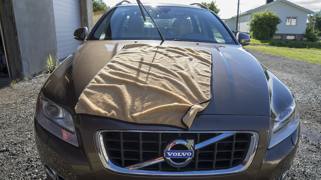

Tørkejobben tok denne varmelampa seg av og det lille som var igjen ble tatt med CG Miracle Dryer.

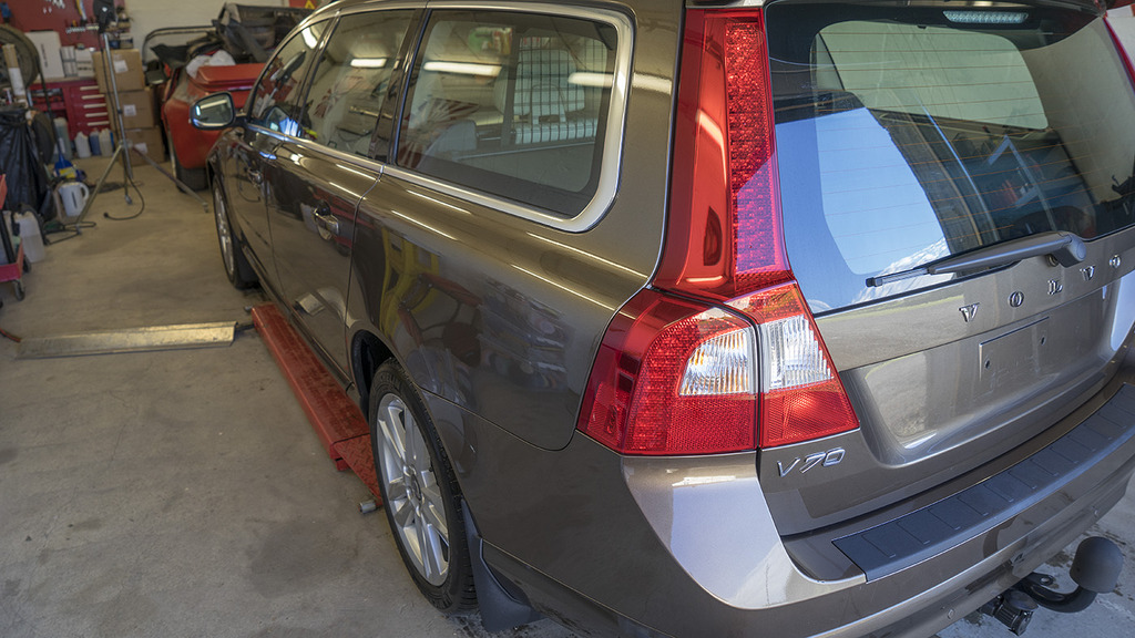

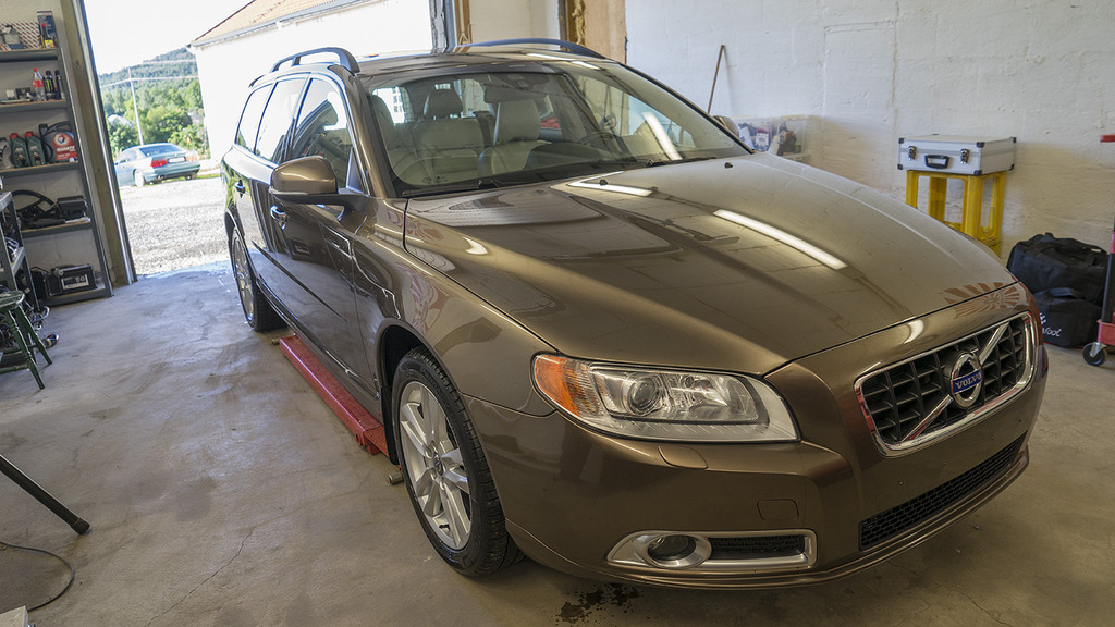

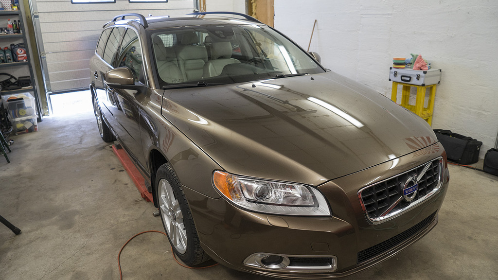

Så ble bilen kjørt inn i lokale for videre inspeksjon og jobb. Takk til Håkon for lån av lokale :)

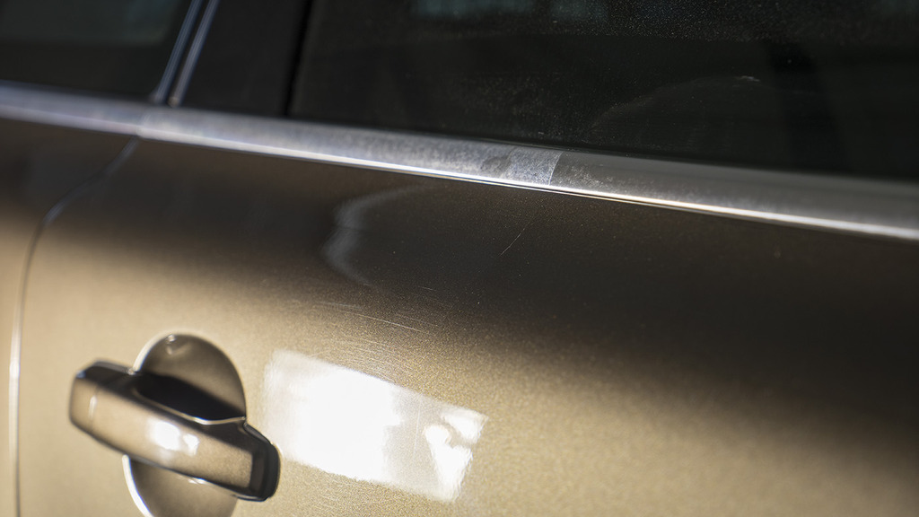

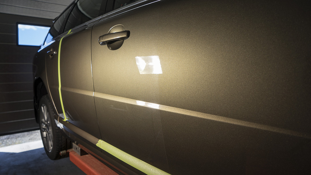

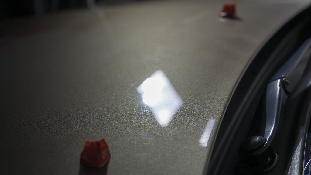

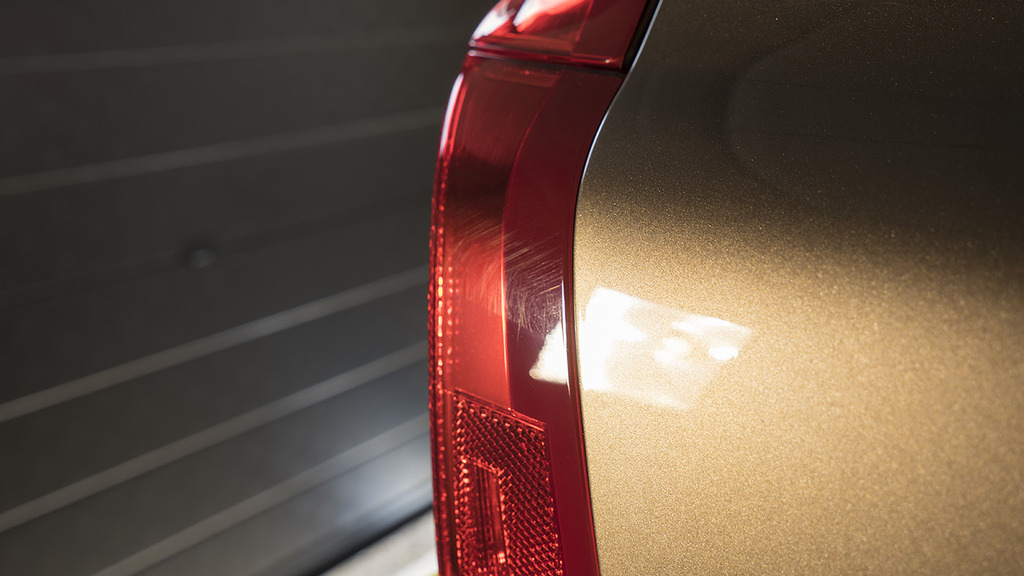

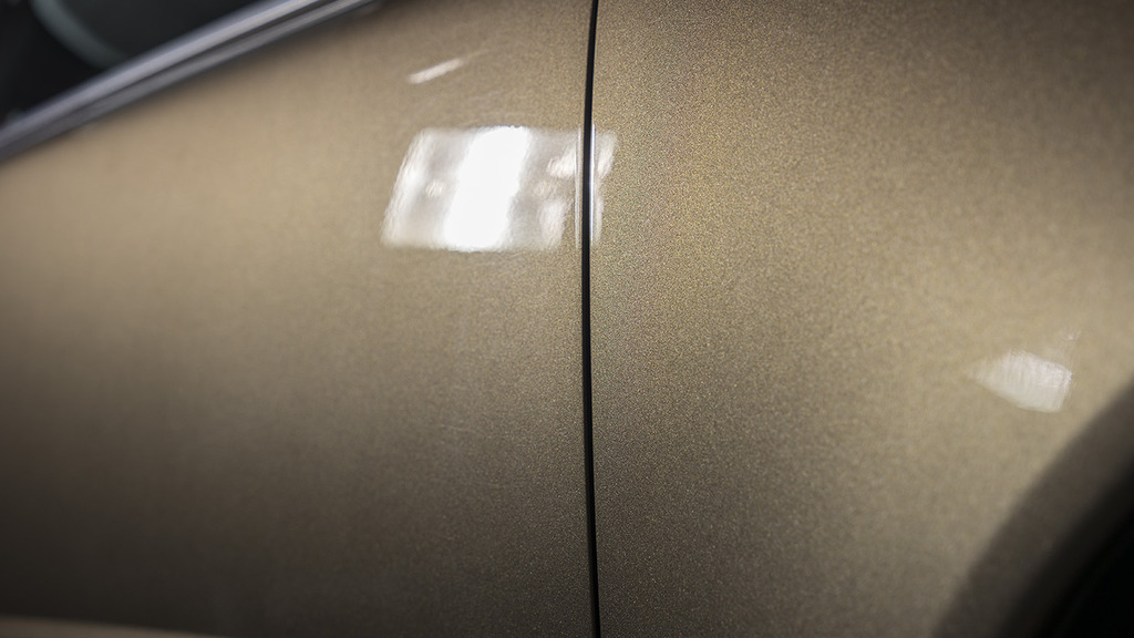

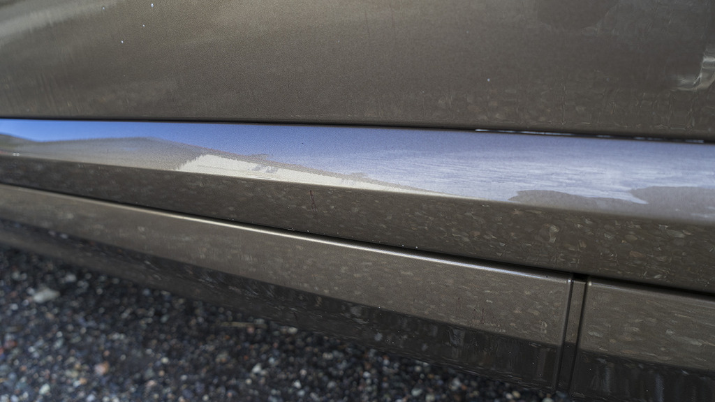

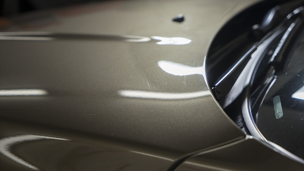

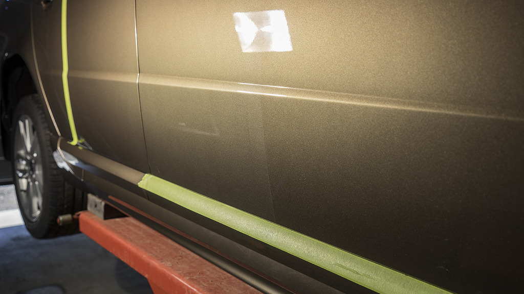

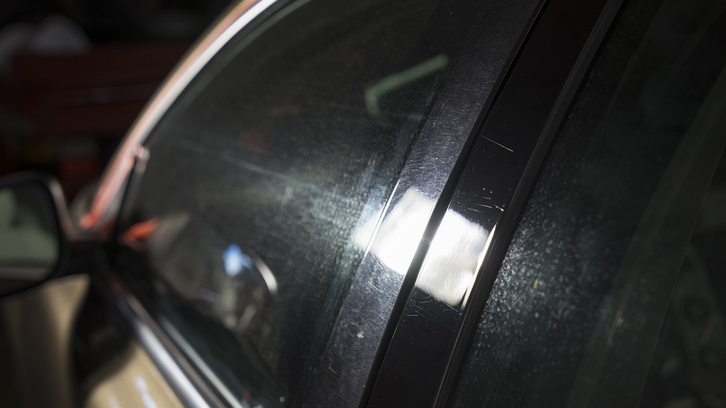

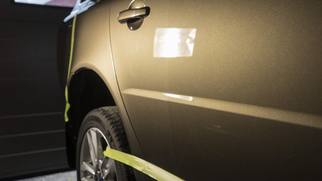

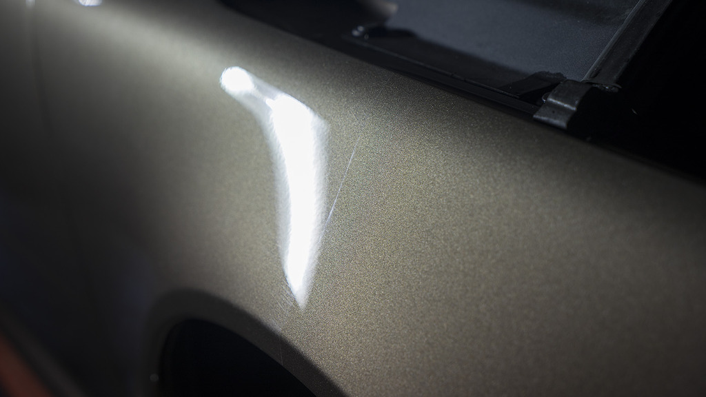

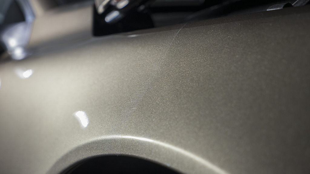

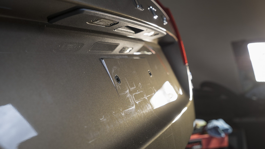

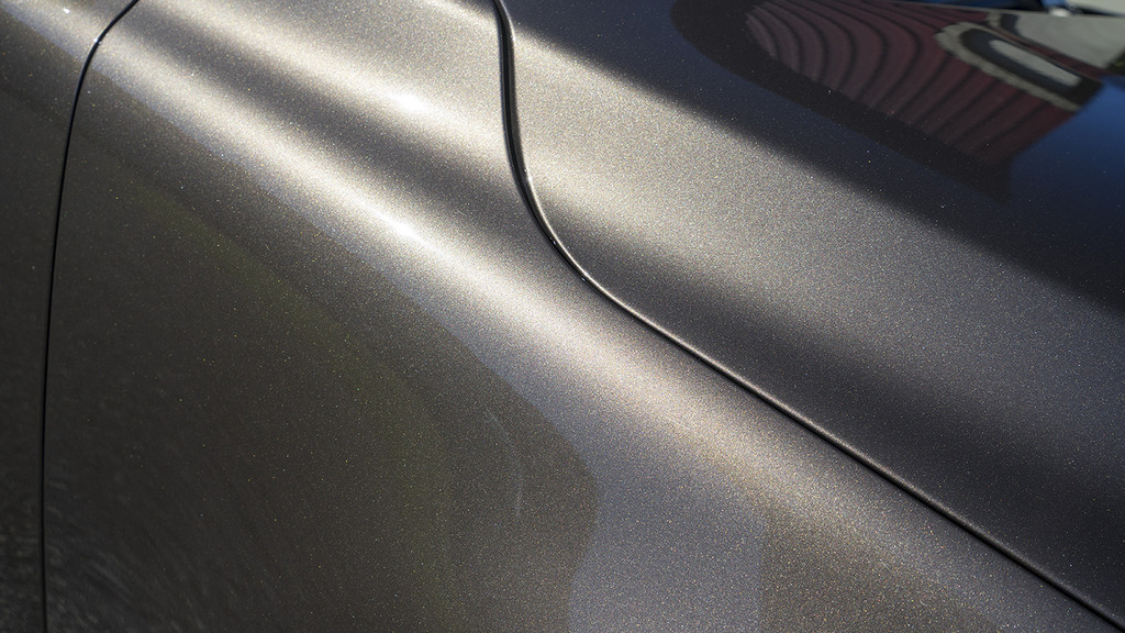

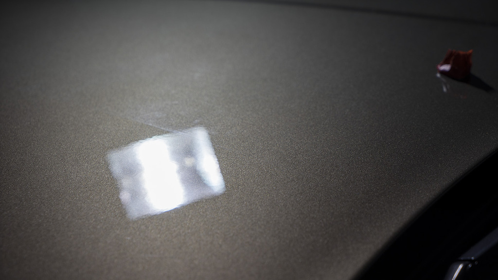

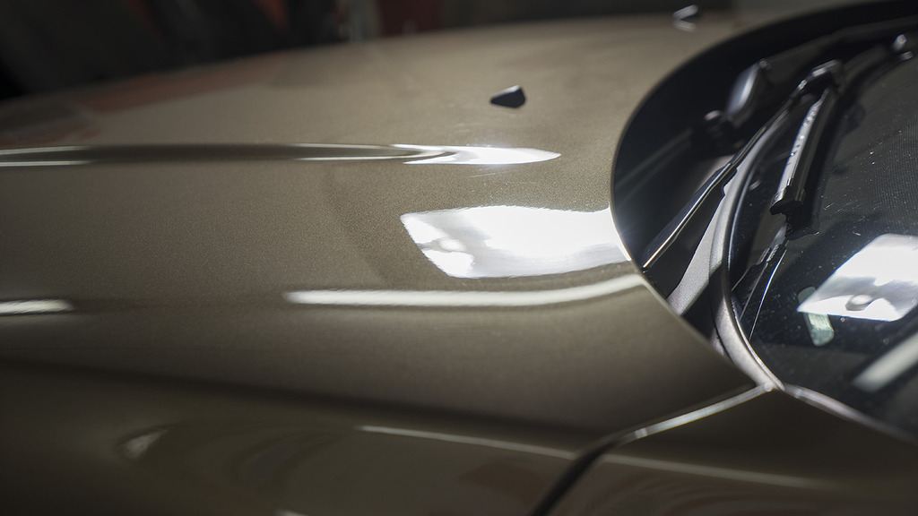

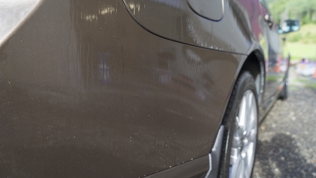

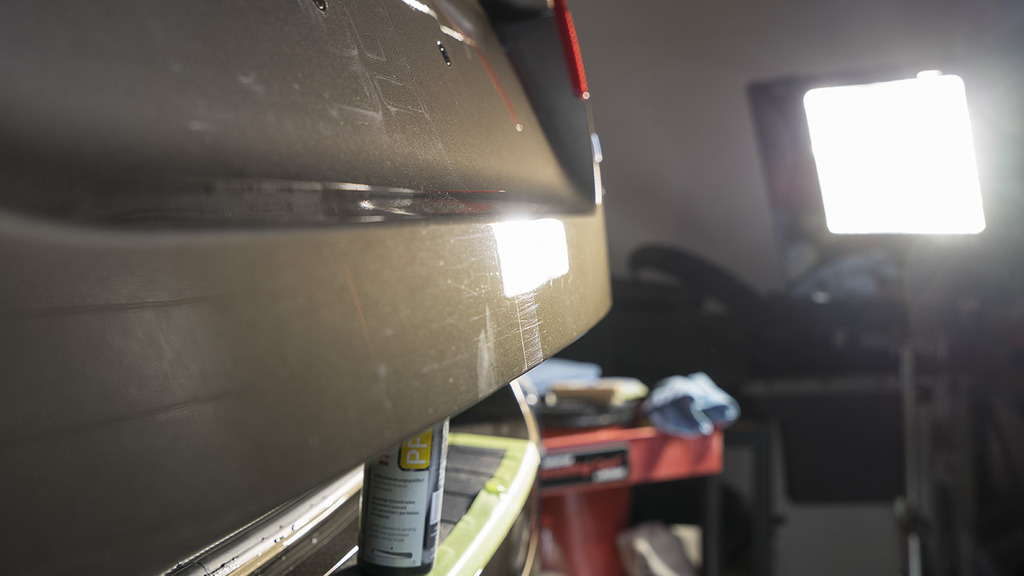

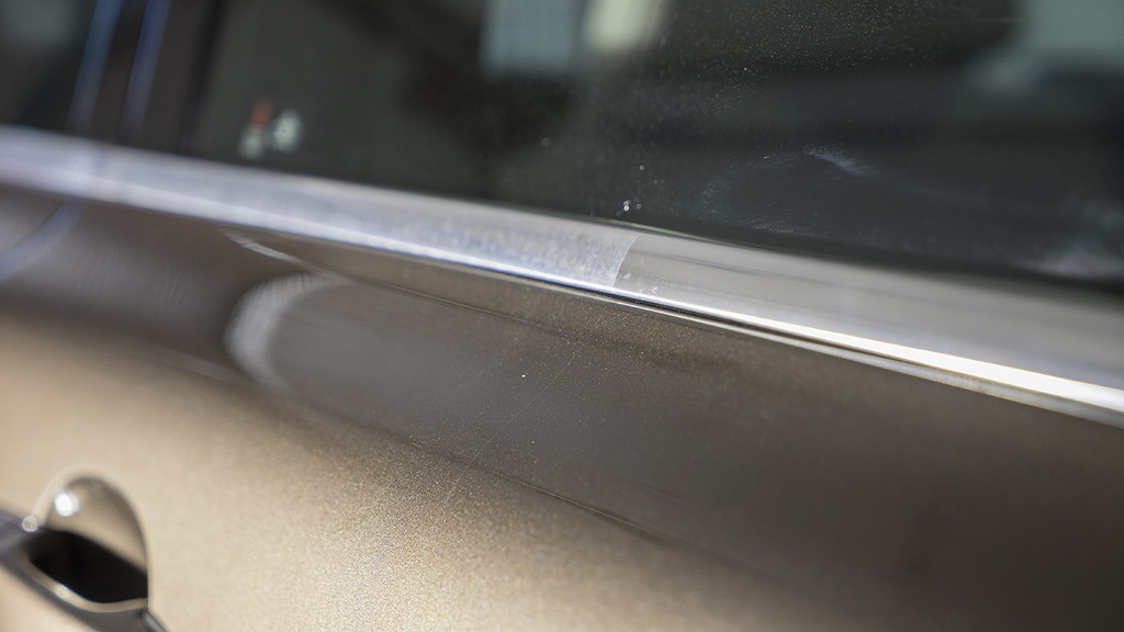

På grunn av tilgjengelig tid måtte dette bli en 1-stegs jobb så da ble det litt testing av hva som tok nok riper men likevel la igjen et godt nok resultat.
Endte på Rupes Zephir Gloss med gul Rupes mf pad og Rupes maskiner. Videre følger litt bilder underveis.

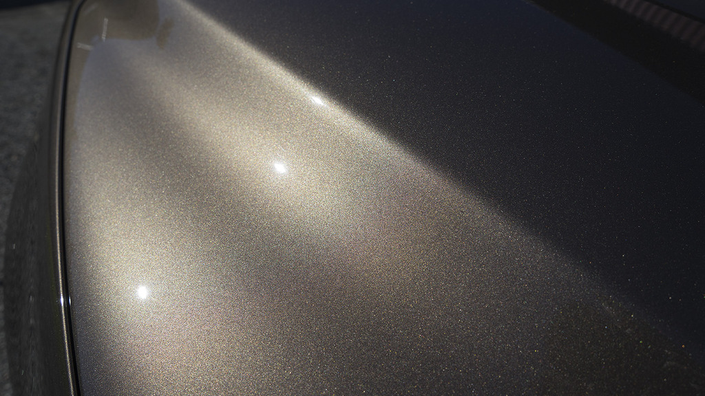

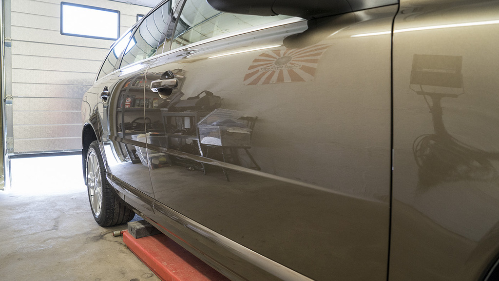

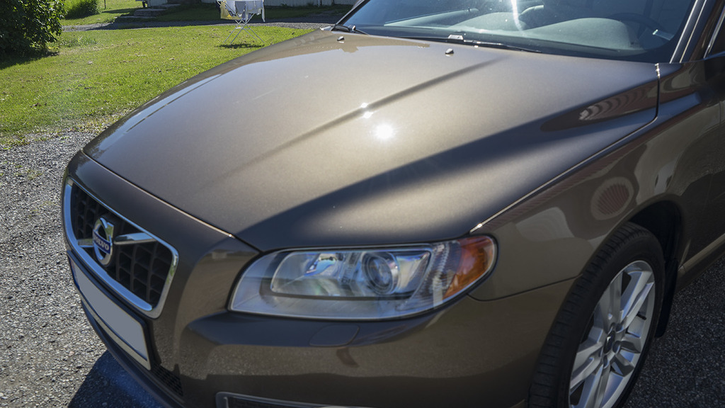

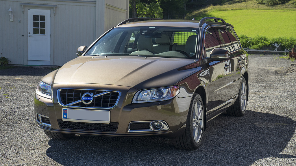

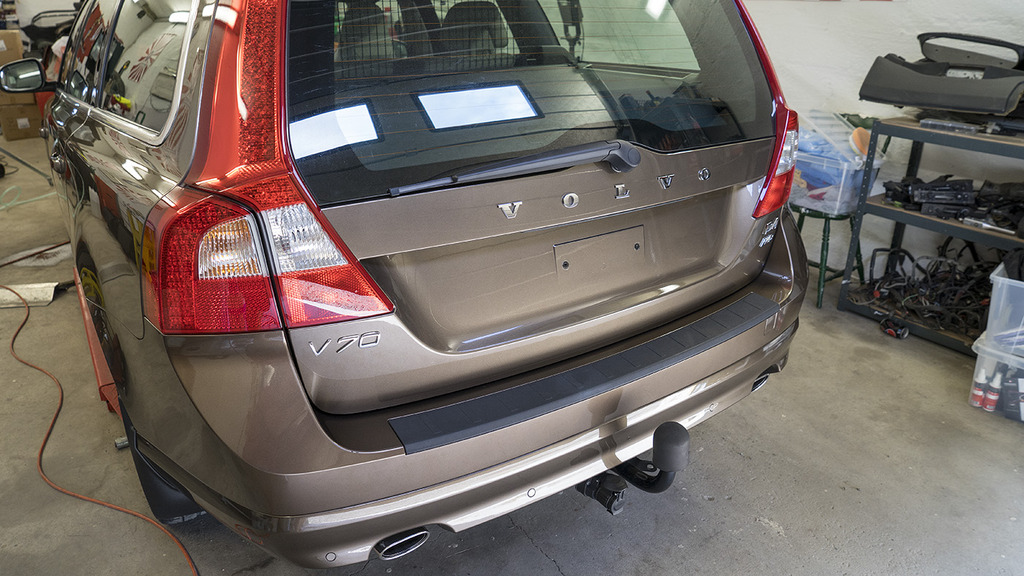

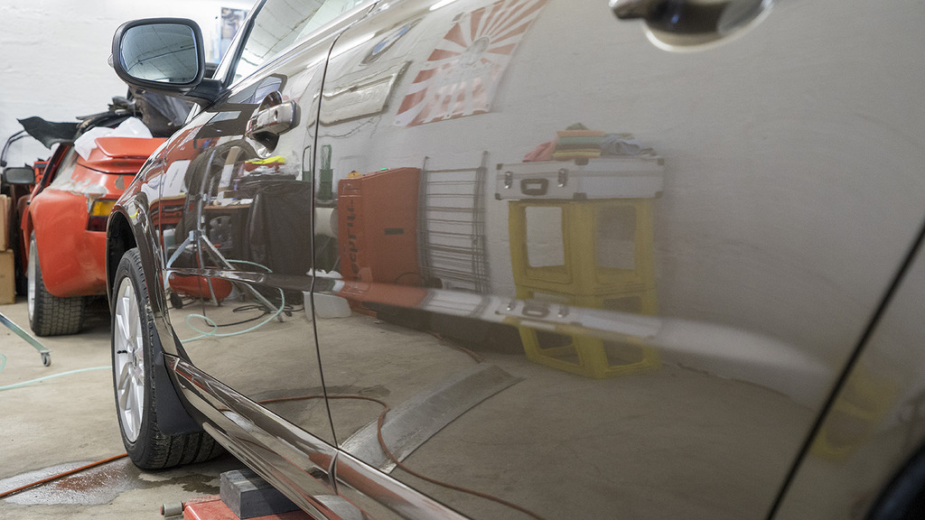

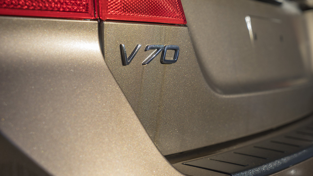

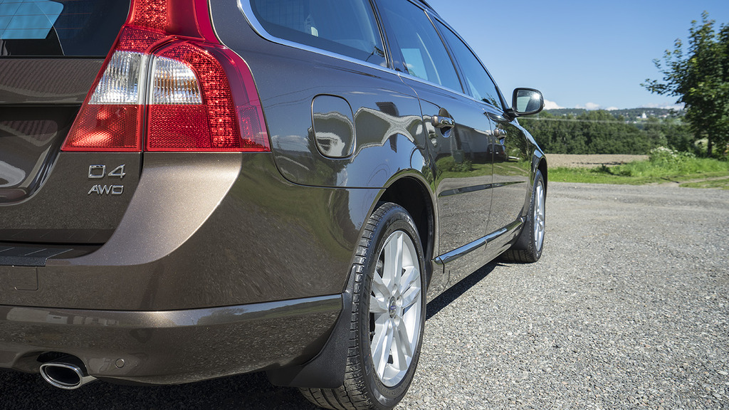

Etter endt polering så det nå slik ut.

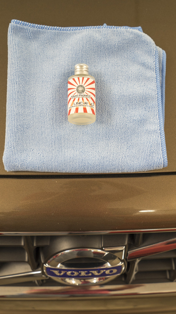

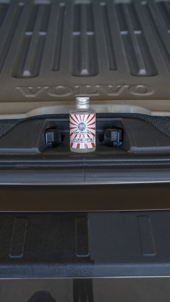

For at vedlikehold skal være enklest mulig videre er det lakkforsegling som gjelder og denne gangen skulle jeg få teste Max Protect UNC-R 1.5.

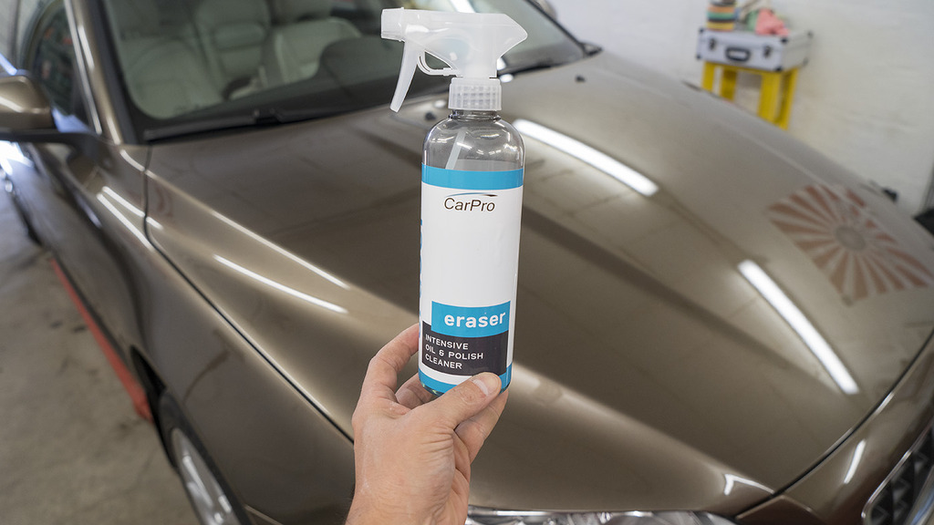

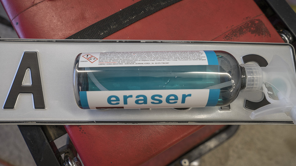

Først må bilen tørkes over med silikonfjerner eller lignende for rengjøring av lakken.
I dette tilfelle ble det brukt Carpro Eraser i 2 runder for å være sikker på at alt av oljer fra polish var borte.

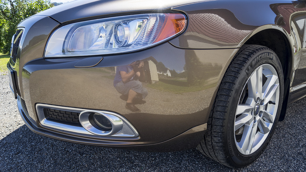

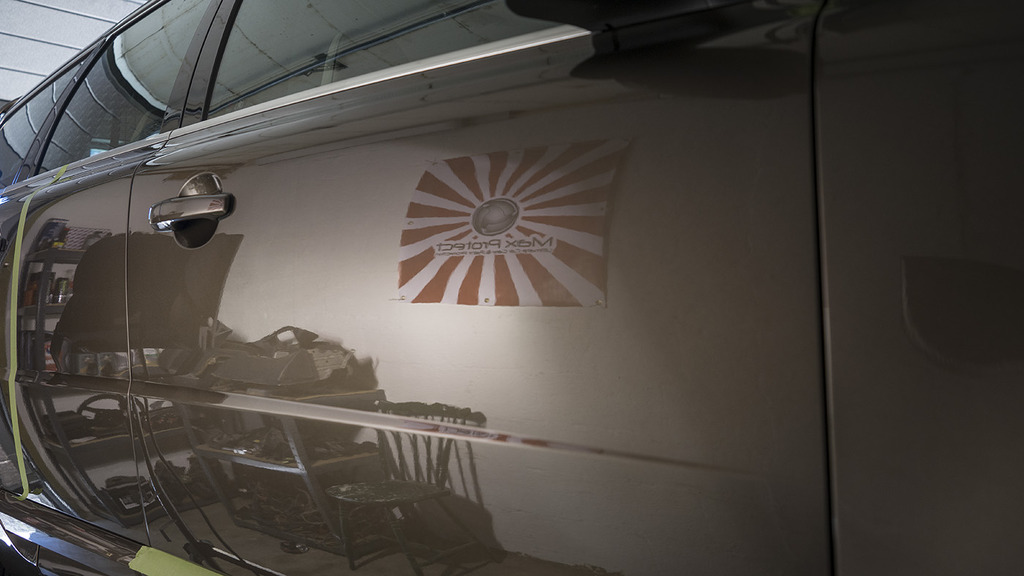

Selve lakkforseglingen.
Denne ble lagt panel for panel og buffet med en gang. Hadde ca 20 grader i lokale og dette gikk meget fint. Testet også med litt ventetid, opptil 2-3 minutter og selv da gikk det greit å buffe uten store probemer.

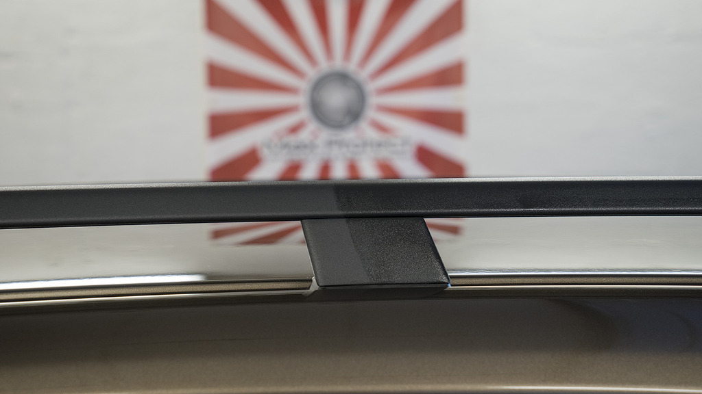

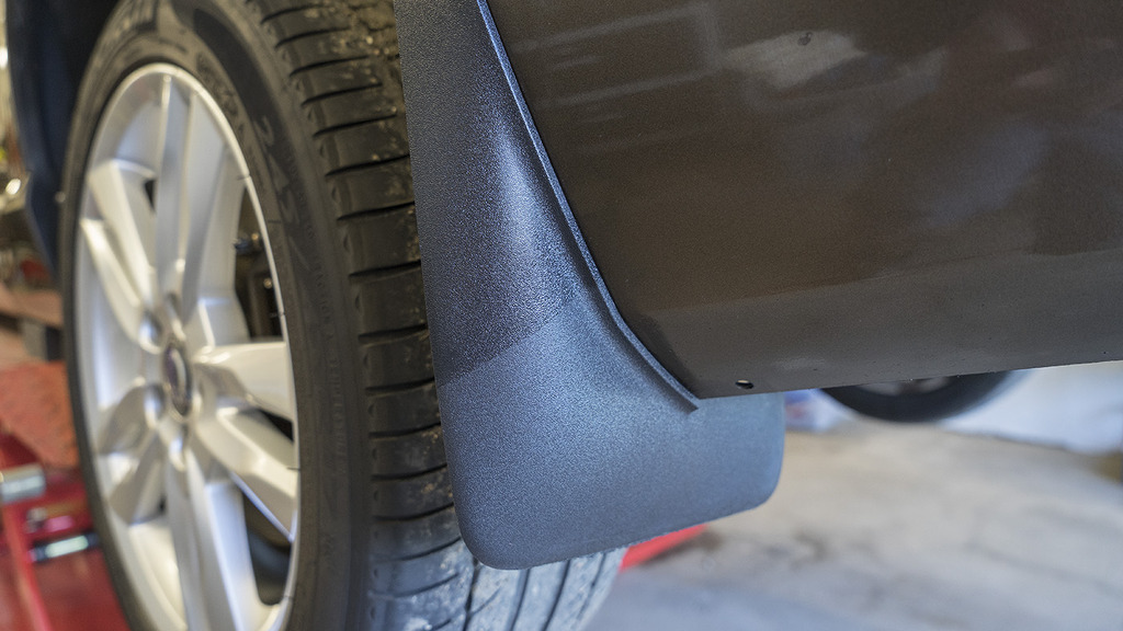

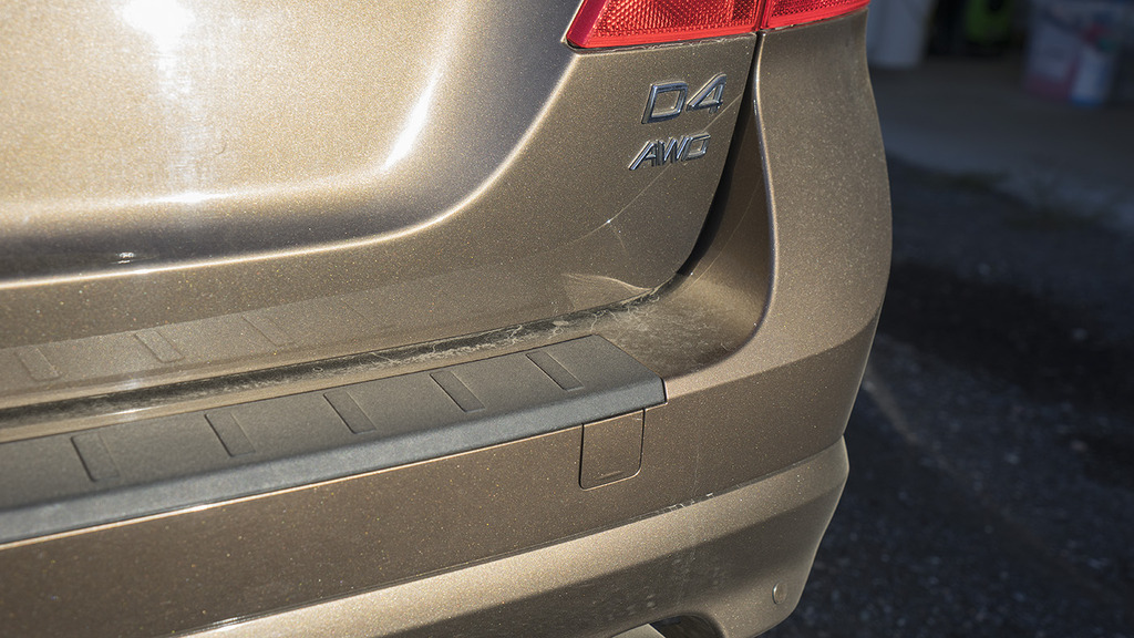

Denne coatingen er også helt rå som plastfornyer og ble brukt på skvettlapper, lastelist på bakfanger, rails, sidespeil og grill.

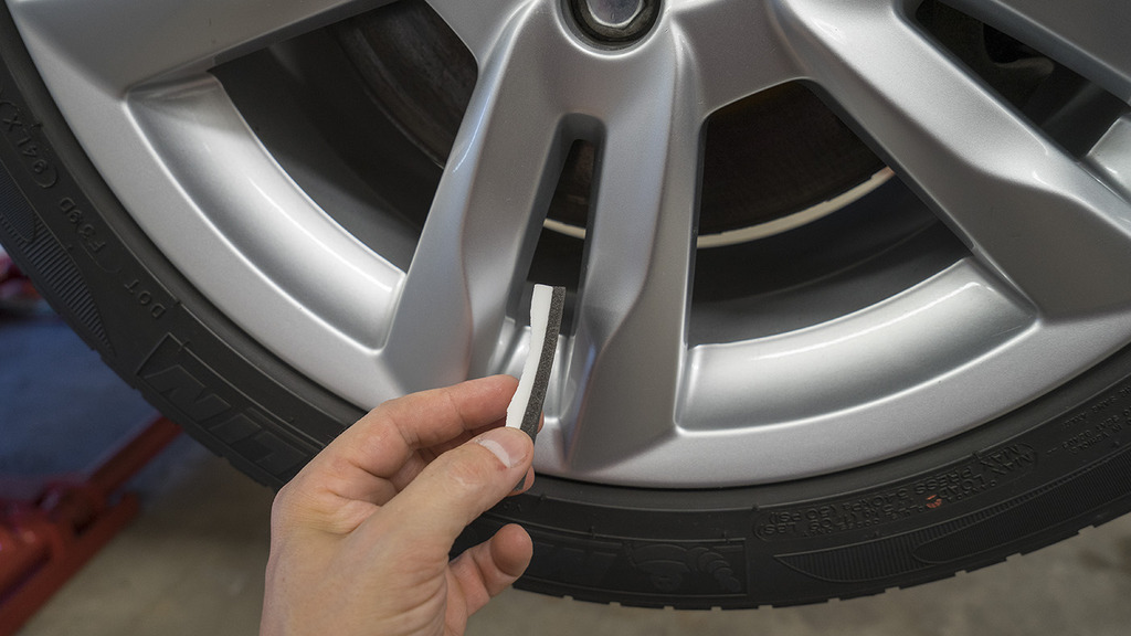

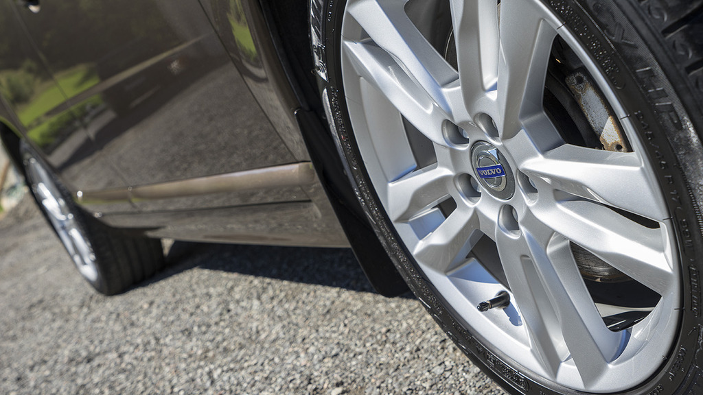

Felger fikk også samme coating da det var nok igjen i flasken til det. Her måtte jeg tilpasse påføringssvampen litt for å komme mellom eikene.

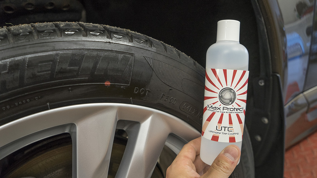

Dekksider ble også gått over med Carpro Eraser og deretter Max Protect UTC.
Skiltplater måtte også få litt pleie, først Carpro Eraser og deretter Max Protect UNC-R.

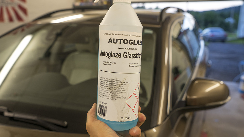

Glass ble vasket med Glassklar fra Autoglaze.

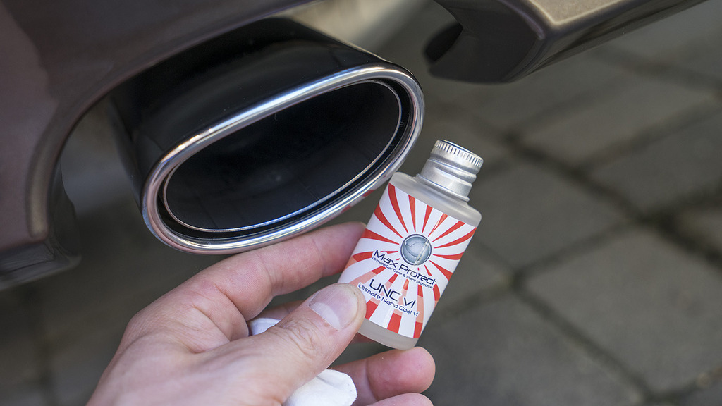

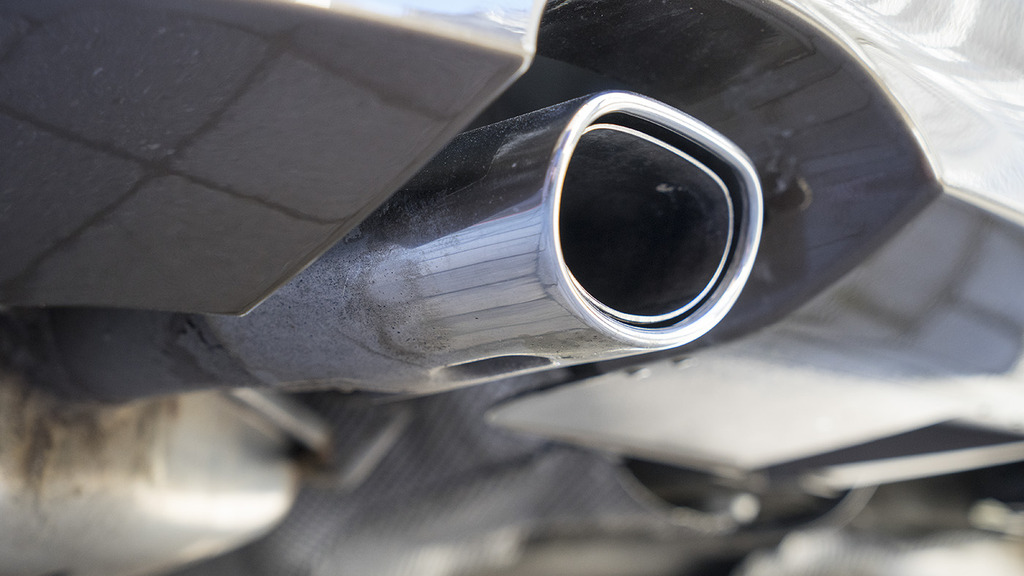

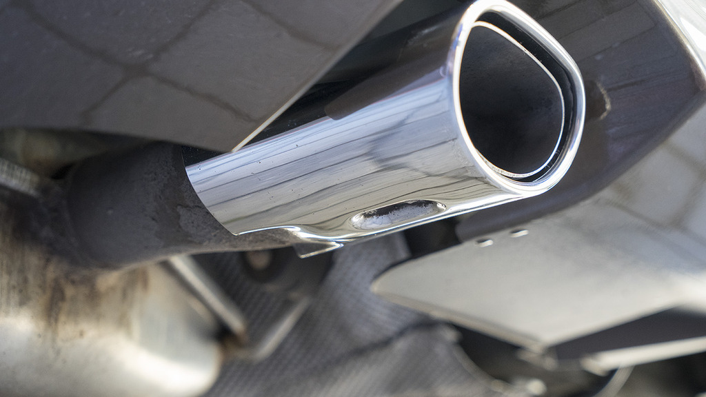

Eksos ble behandlet med Swissvax Metal Polish og deretter ett lag med Max Protect V1.

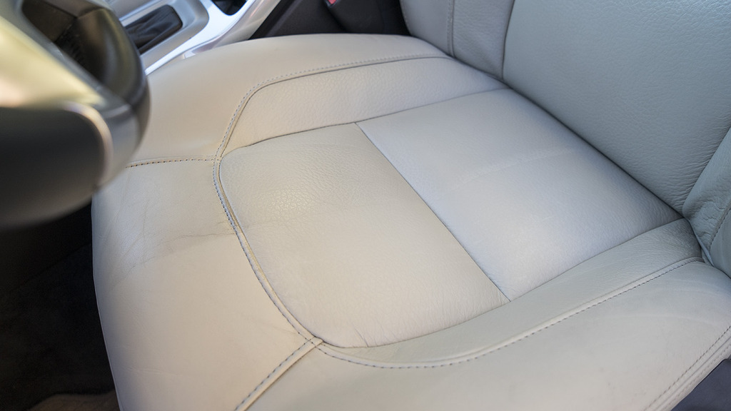

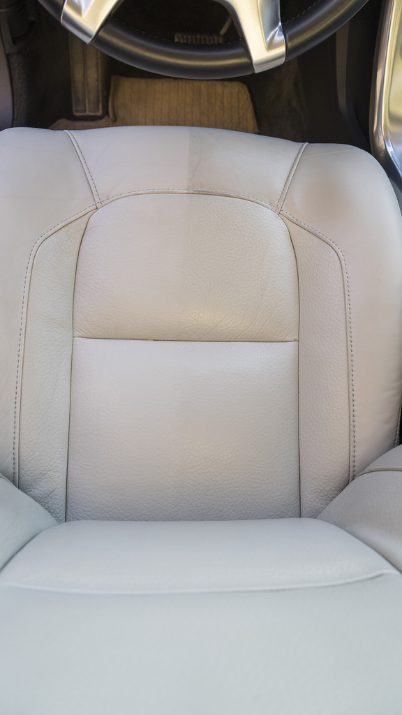

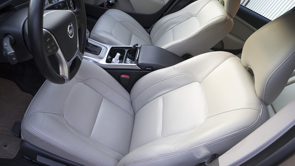

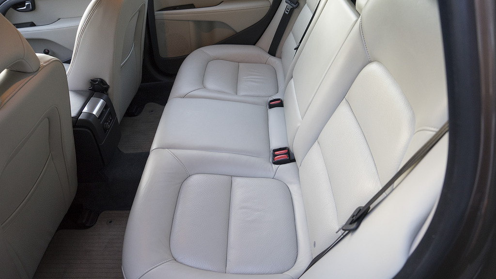

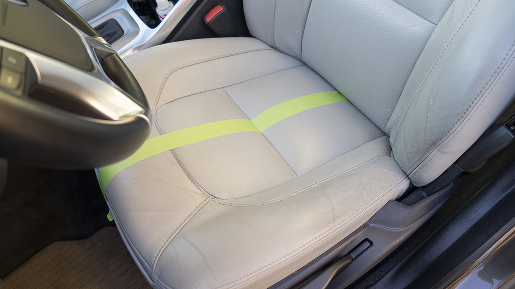

Innvendig ble det tid til en rens av skinn. Her var det bare førersetet som gav synlig forbedring. Skinn ble renset med Gtechniq W2 1:10 og deretter behandlet med Swissvax Leather Milk.

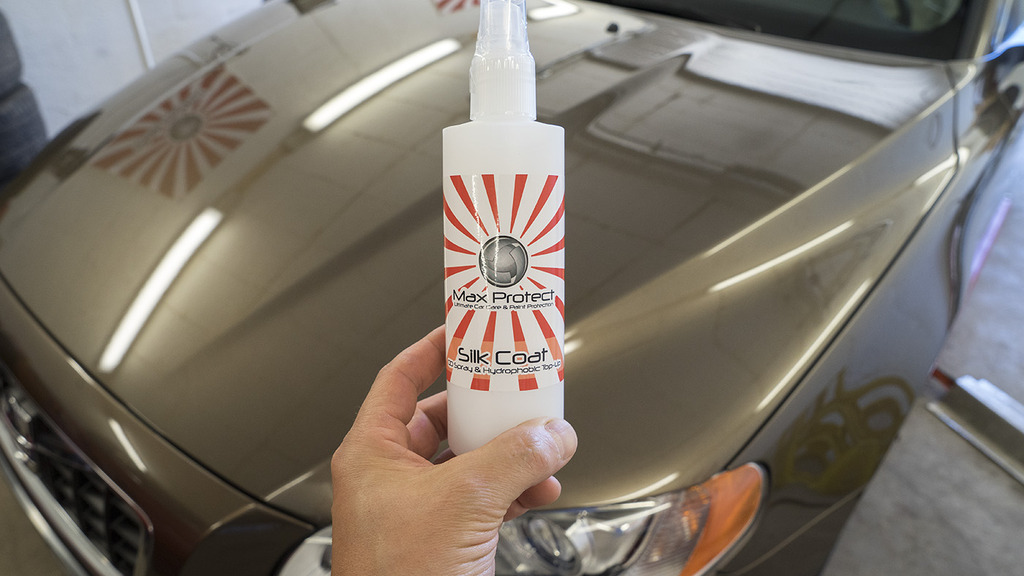

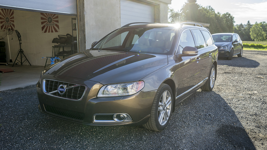

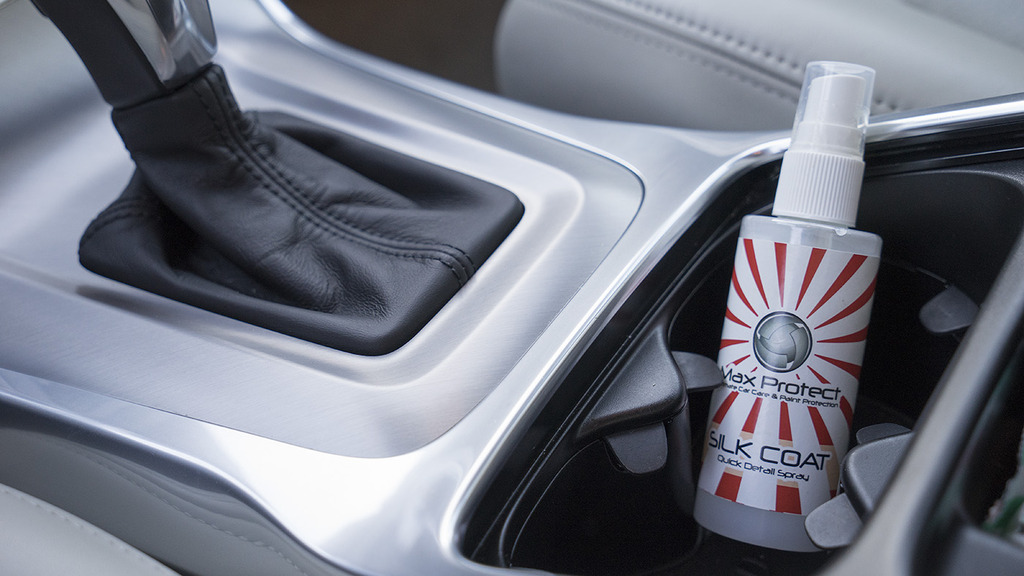

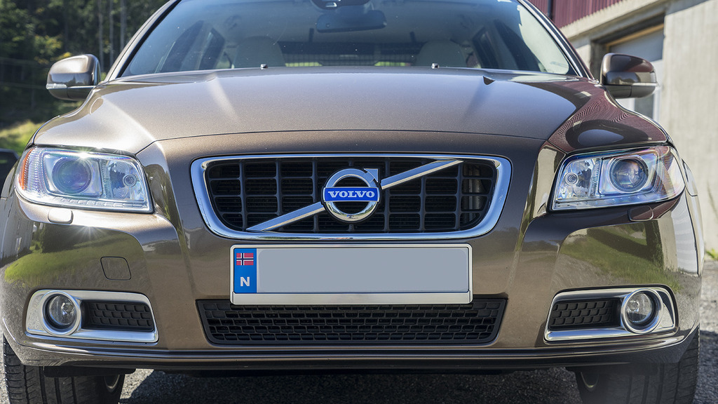

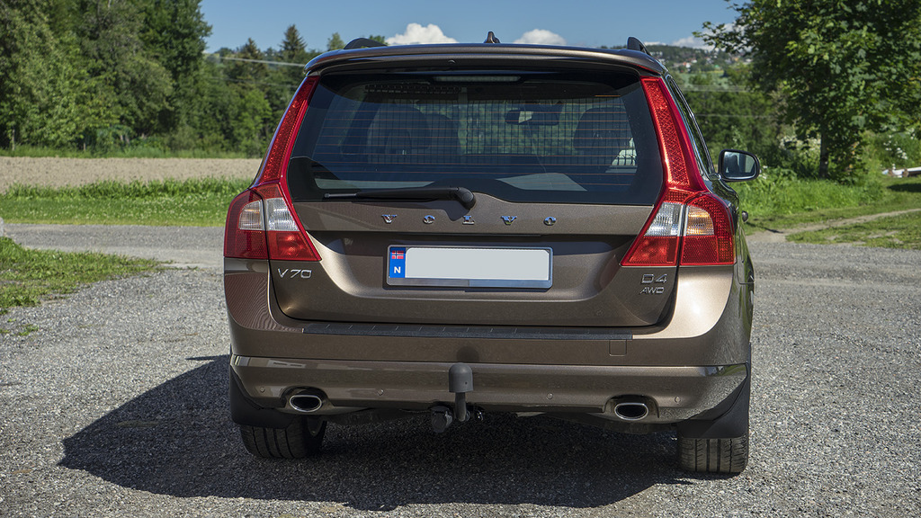

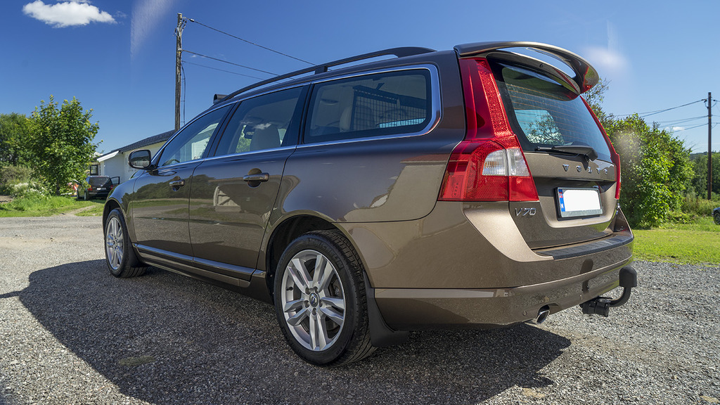

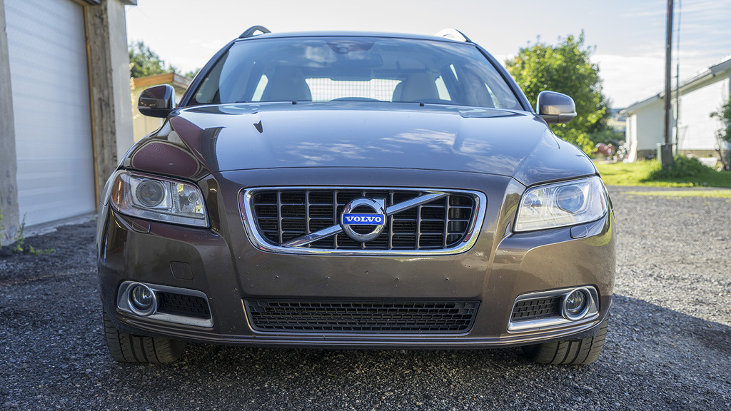

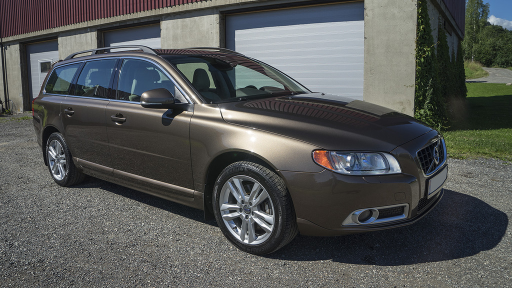

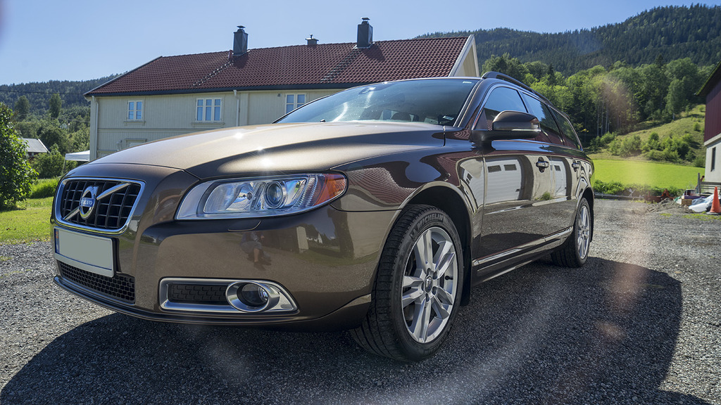

Etter et par dager i garasjen har coatingen fått herde og bilen fikk et lag med Max Protect Silk Coat før den ble tatt ut for ferdig bilder.
Max Protect Silk Coat følger med for videre stell :)

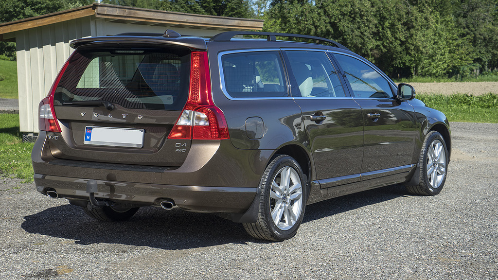

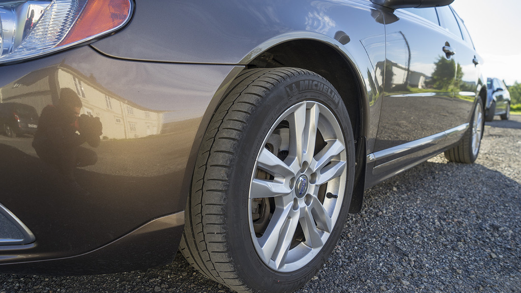

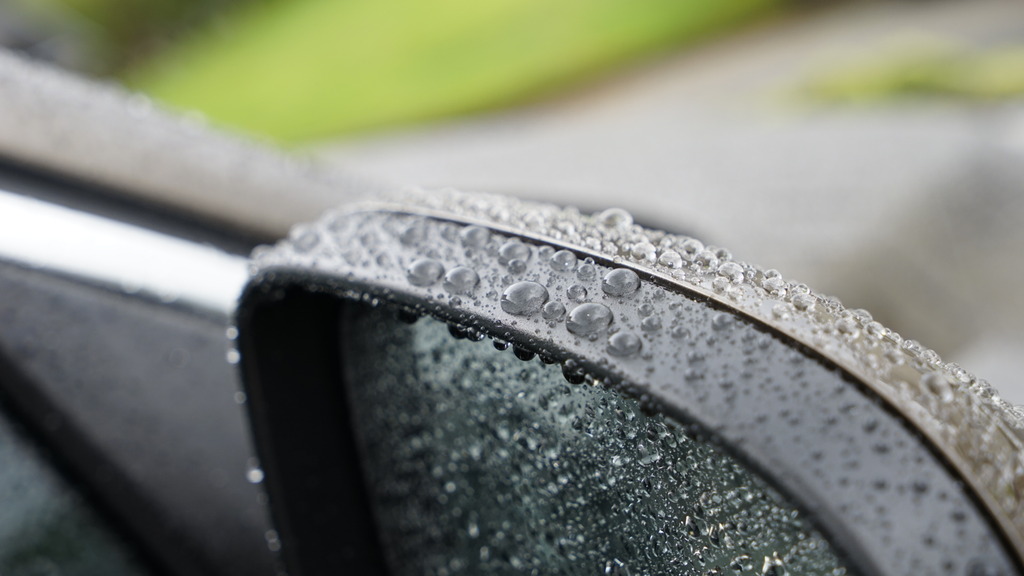

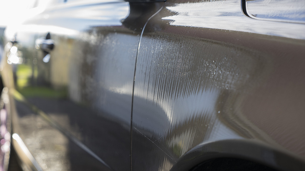

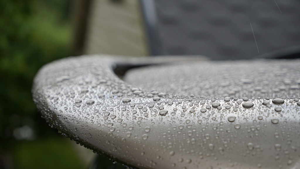

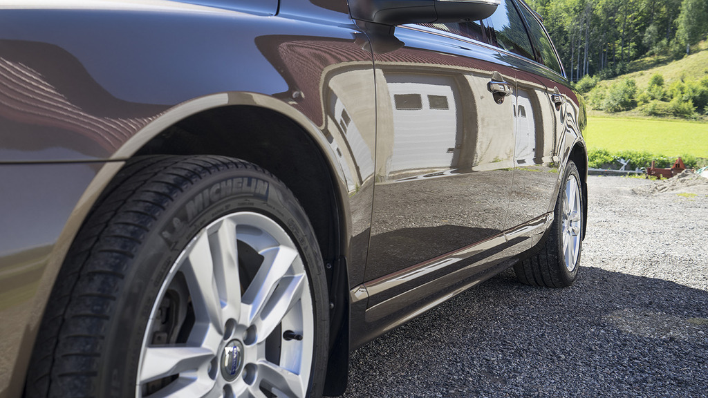

Oppdaterer med et par beading bilder.

Ja her var det ganske hardt lakk som forventet så det var ikke noe problem å kjøre ganske grovt og likevel avslutte pent.
