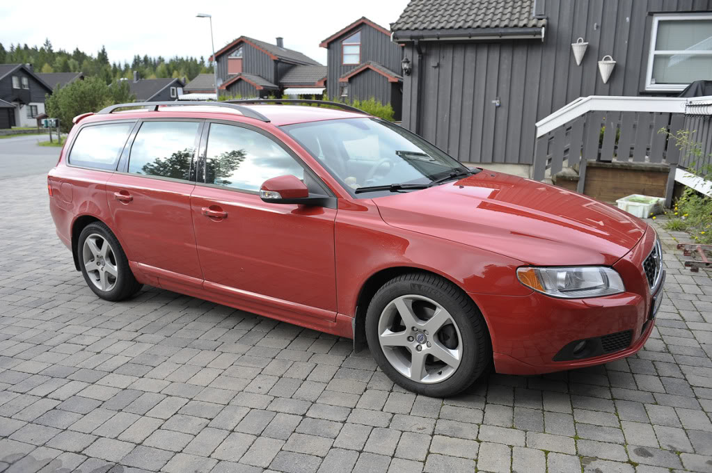

Dette er da bilen til "opphavet", min far.
Bilen er en 2008 Volvo V70 med ca 80" på telleren. I min fars eie blir bilen nøye og godt tatt vare på og er stort sett alltid ren. Dette har vært gangen med alle biler han har eid og bilen blir ofte kalt "gullkalven" av min mor :P

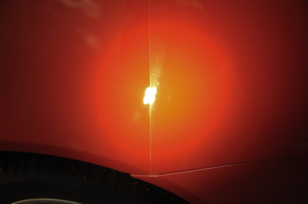

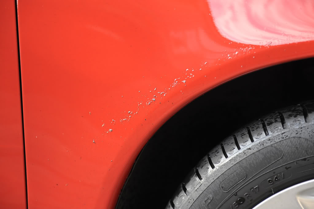

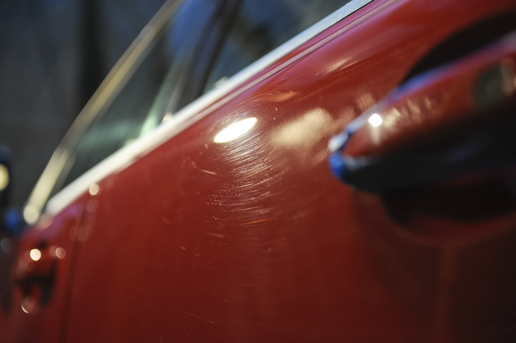

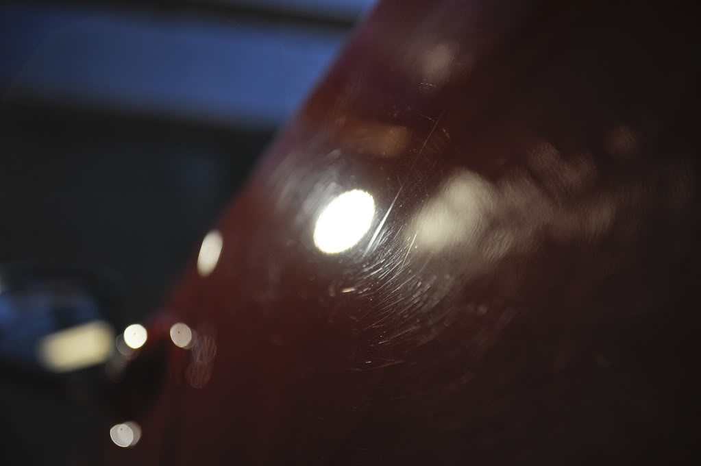

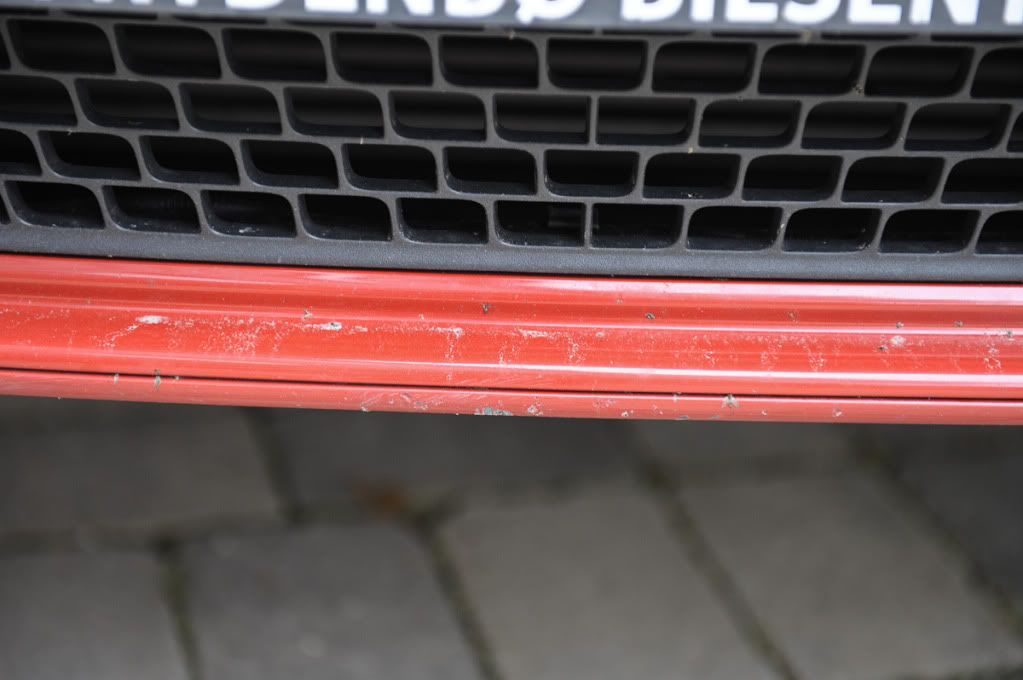

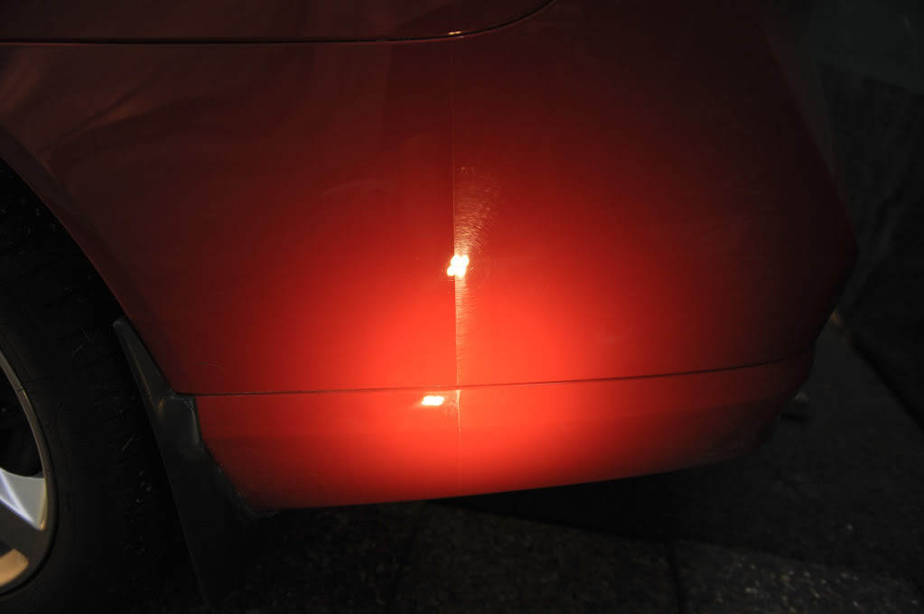

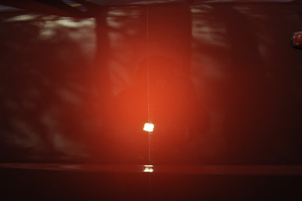

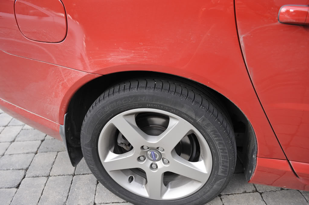

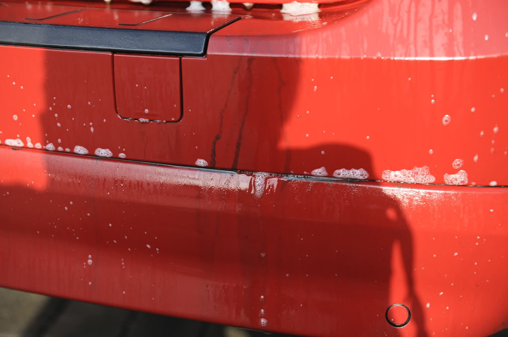

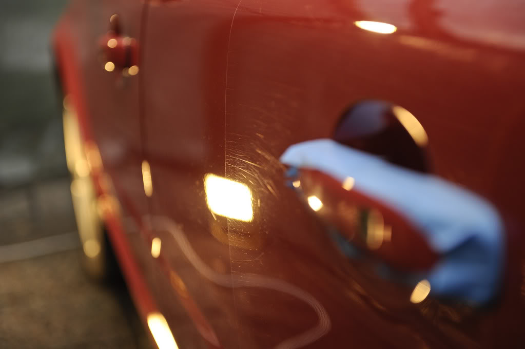

I sommer var vi hjemme på besøk og jeg tok da en vask av bilen som gav meg et inntrykk av tilstanden på lakken. Noe mindre RDS og noe swirls.

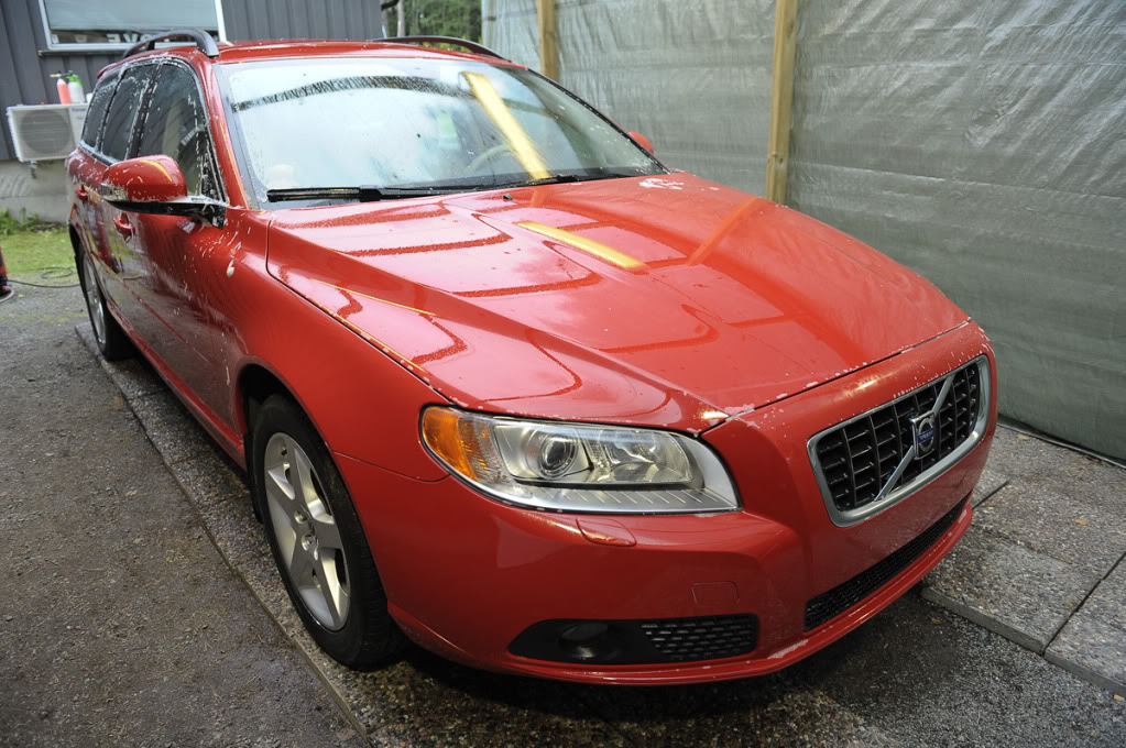

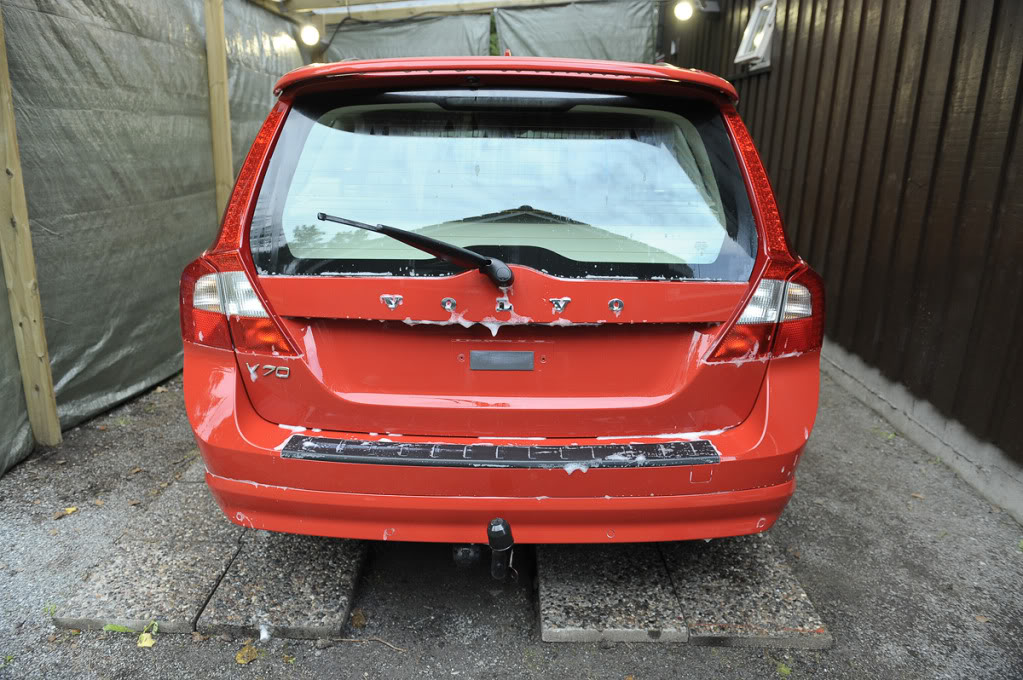

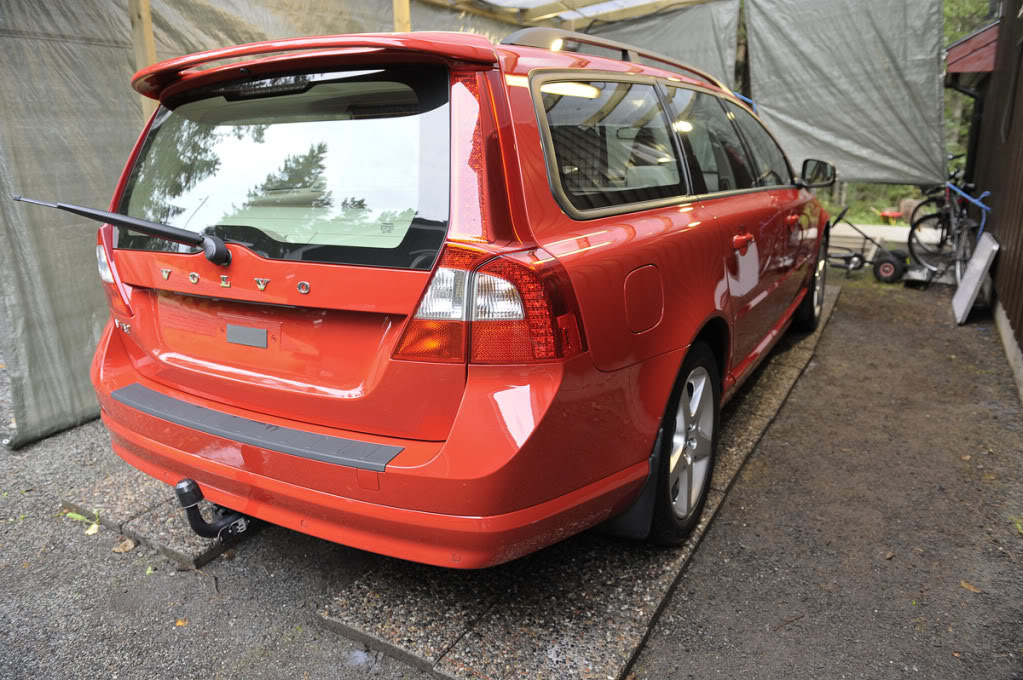

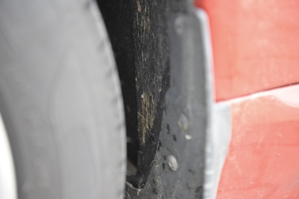

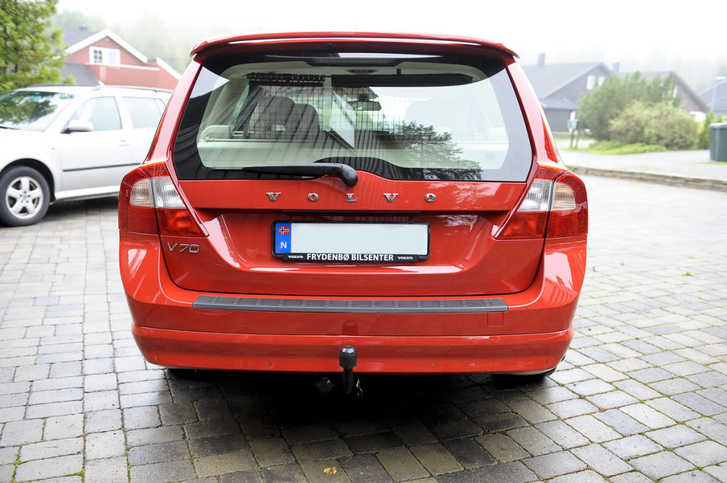

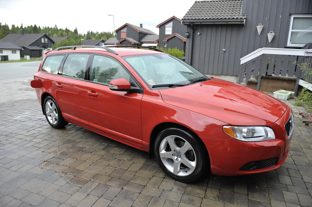

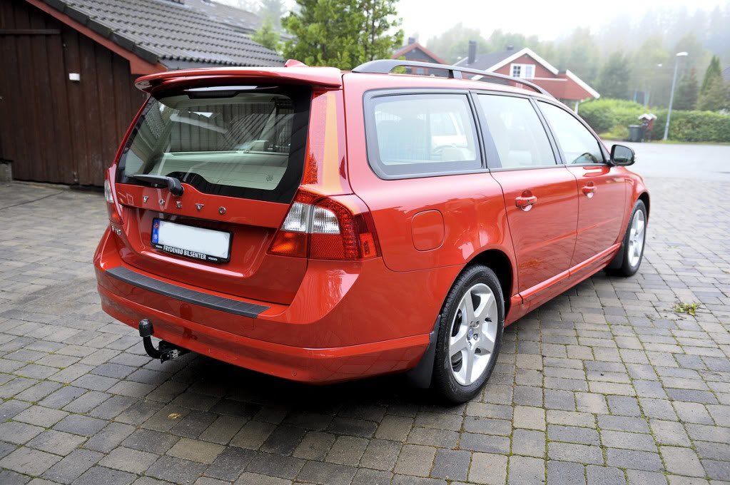

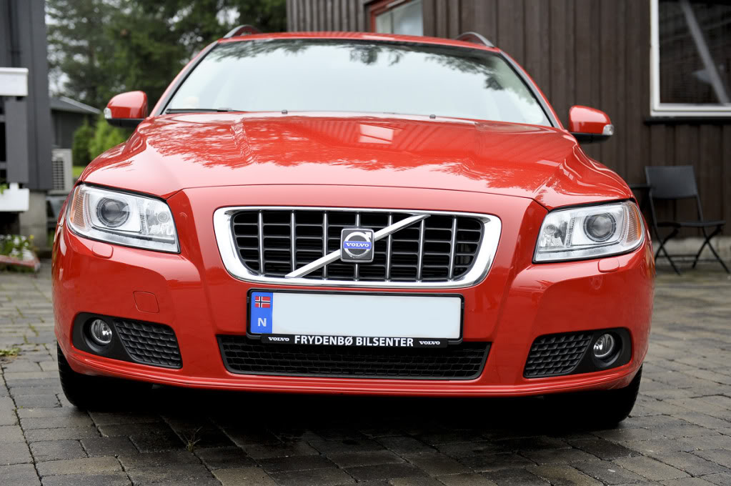

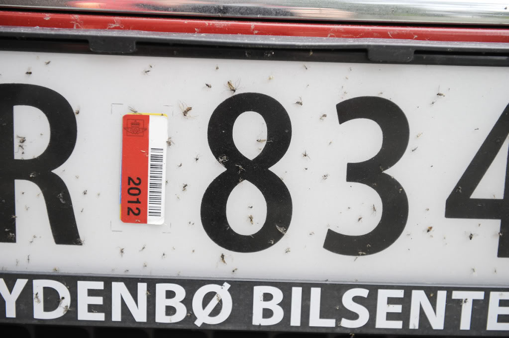

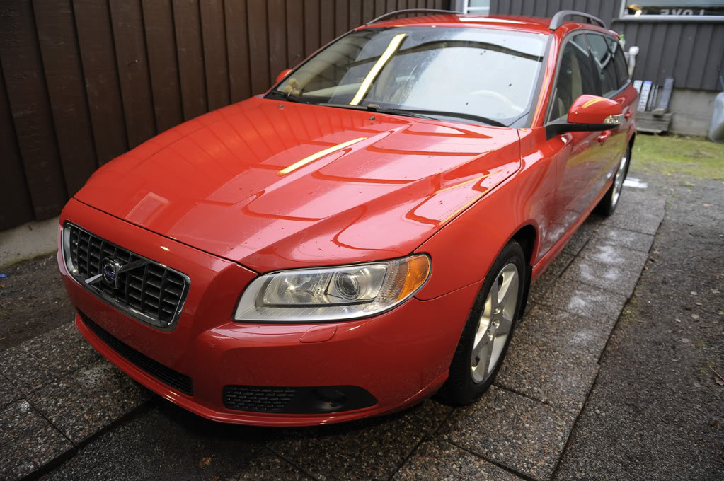

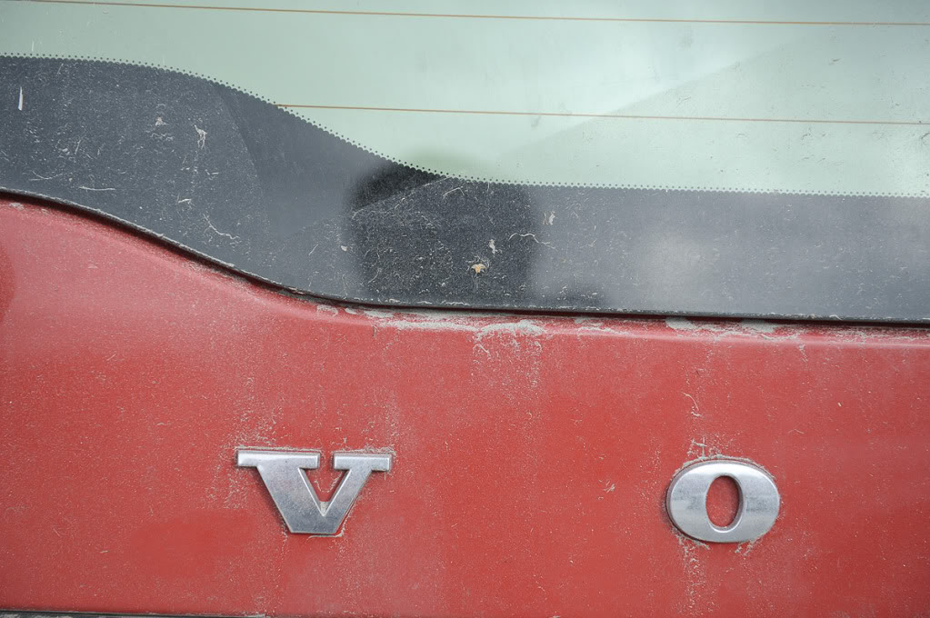

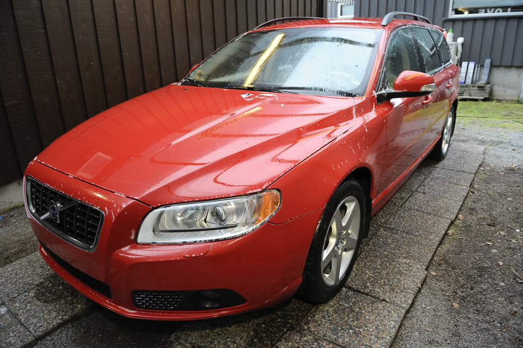

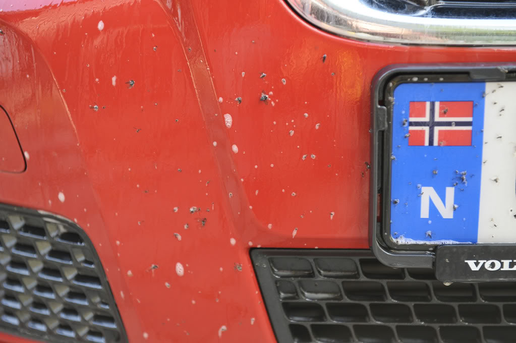

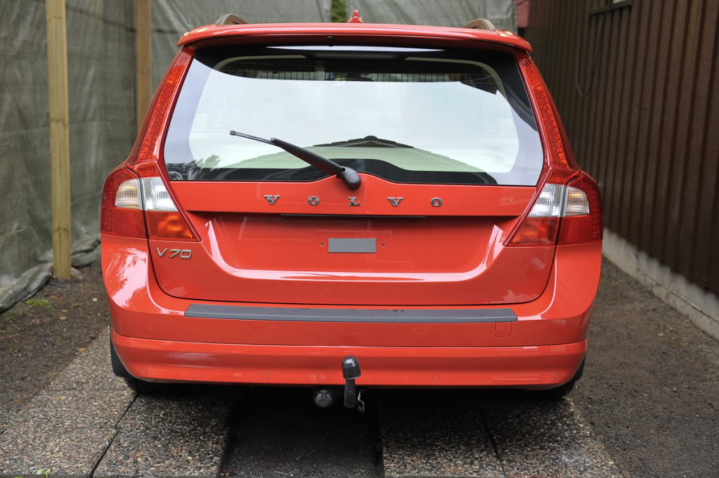

Bilen var ren da de dro hjemmefra men turen Molde - Drammen har lagt igjen litt skit og møkk. Her er bilen ved ankomst.

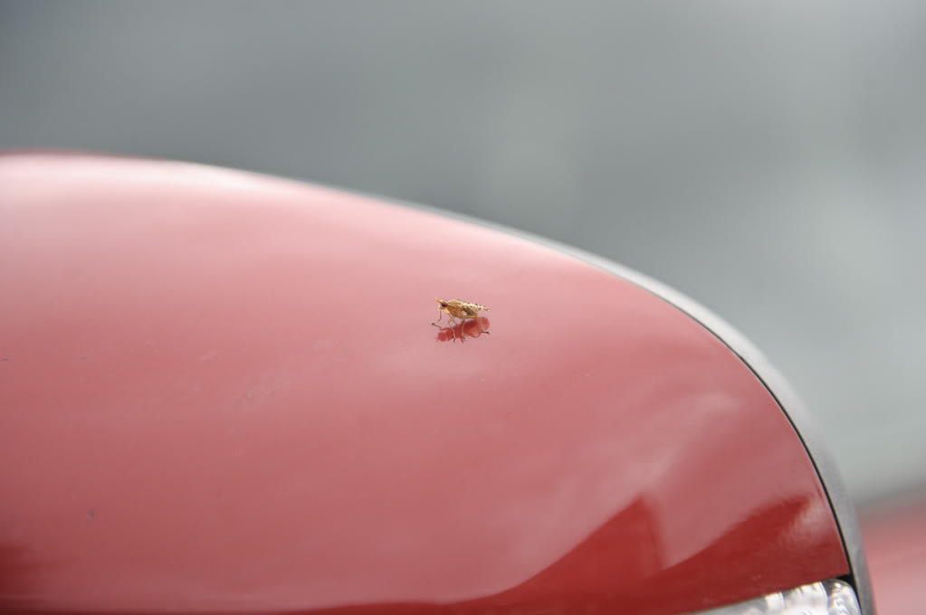

Denne karen var tydelig enig i at her trengtes det en liten shine B)

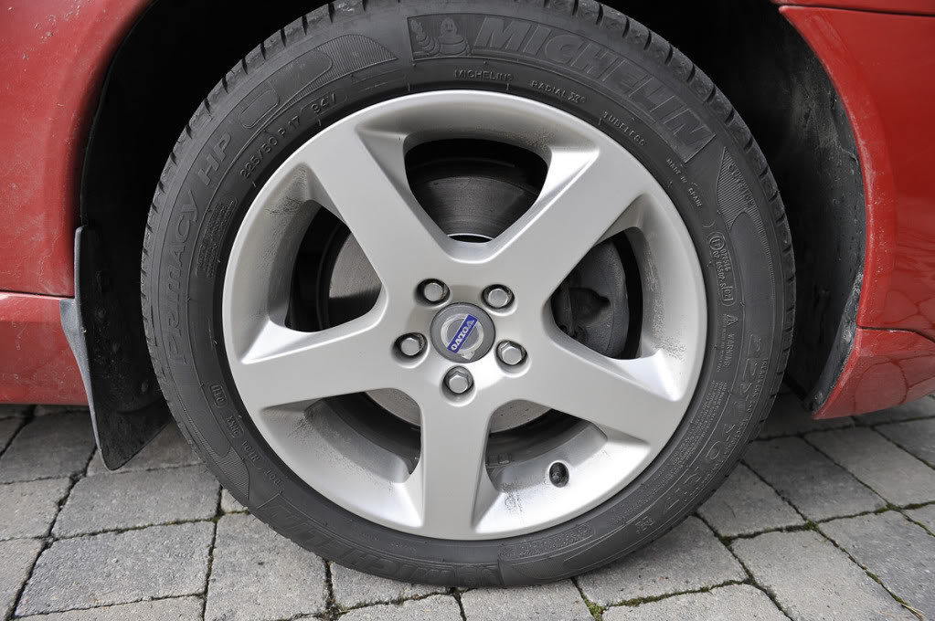

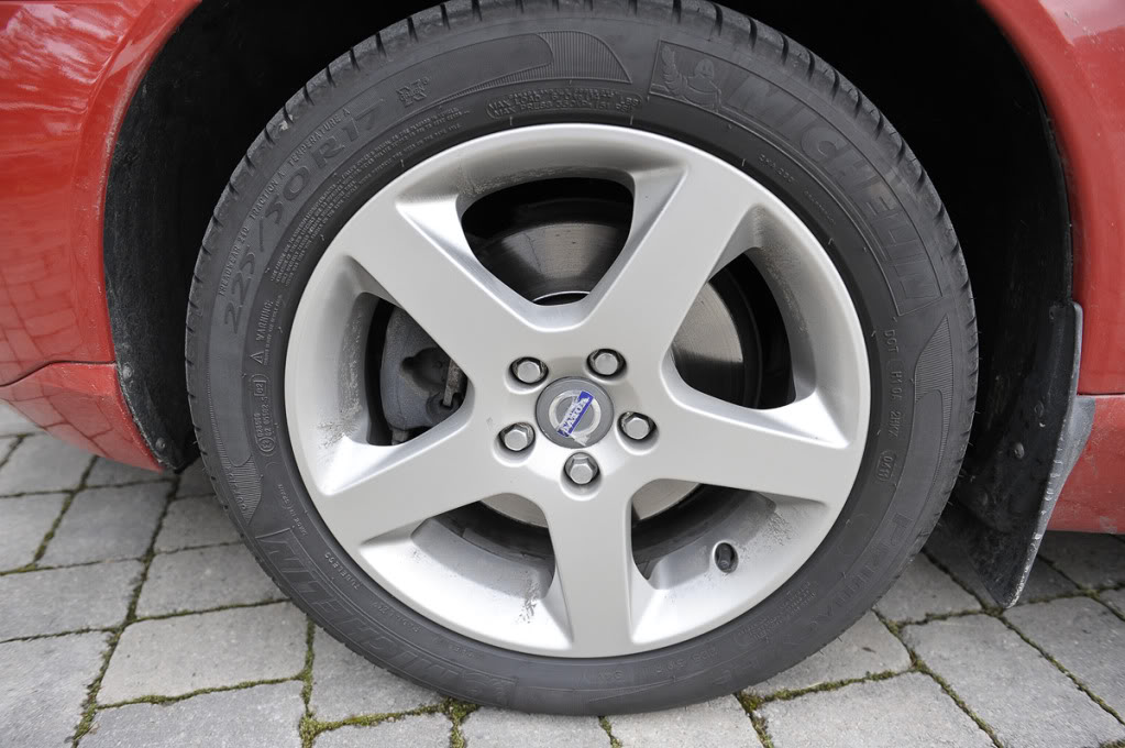

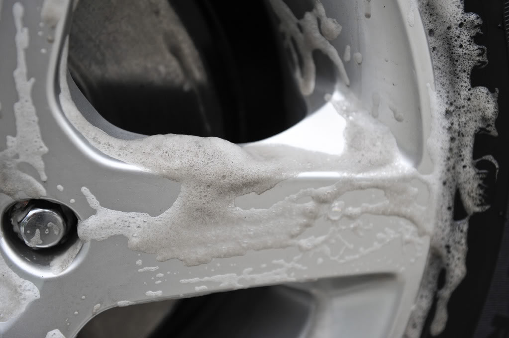

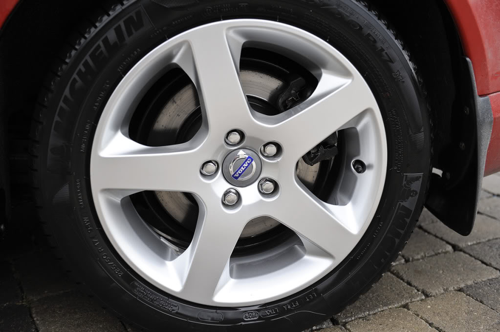

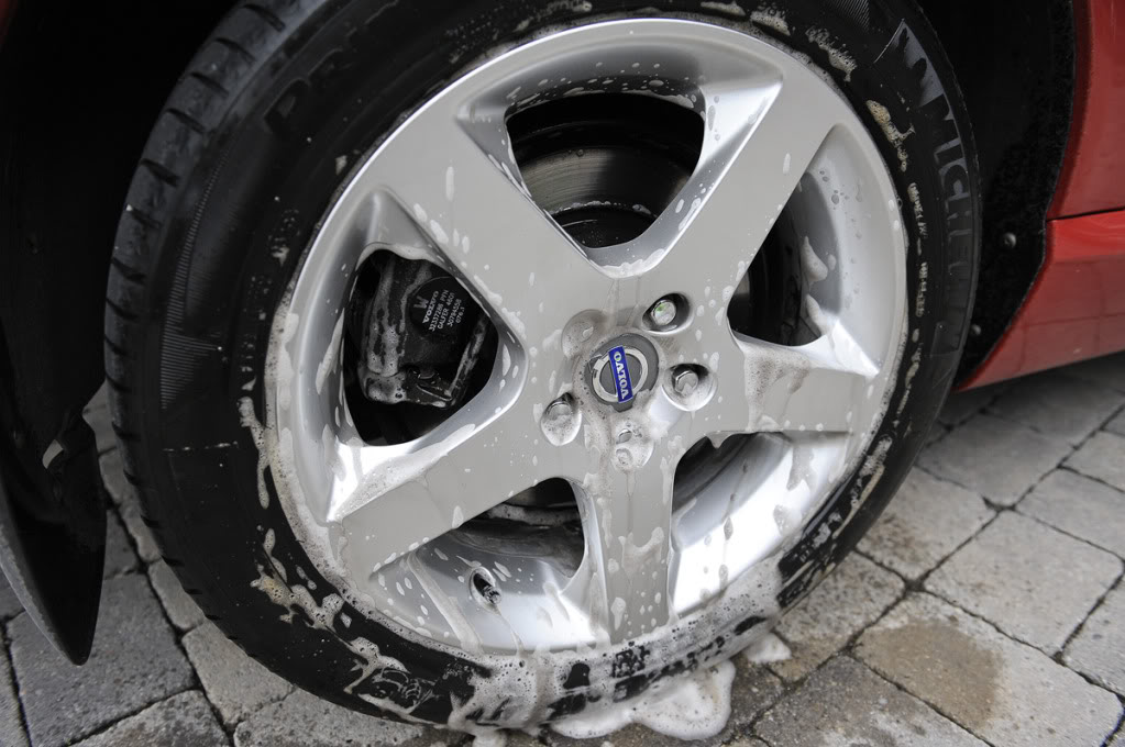

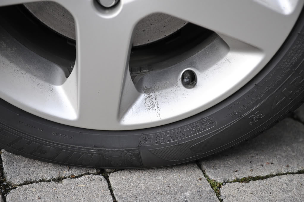

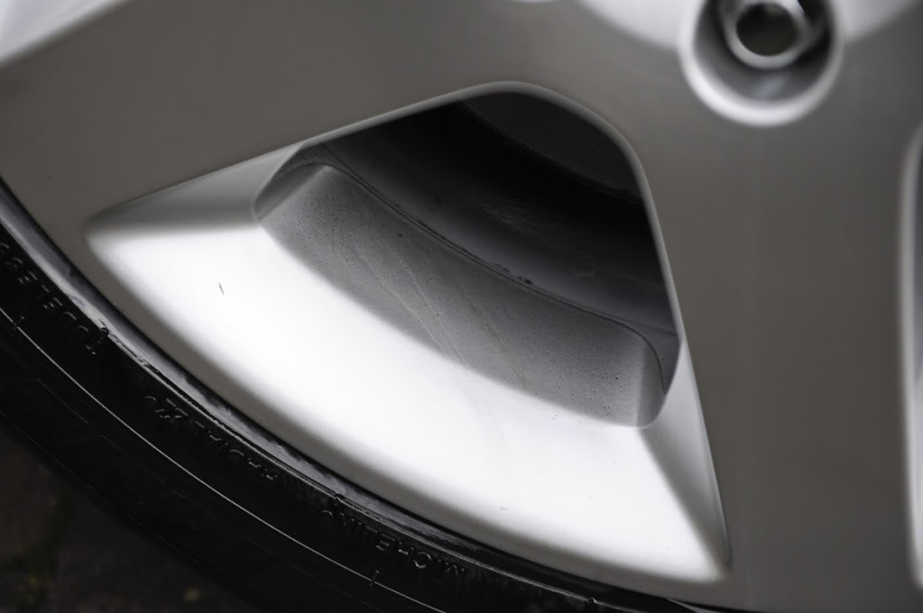

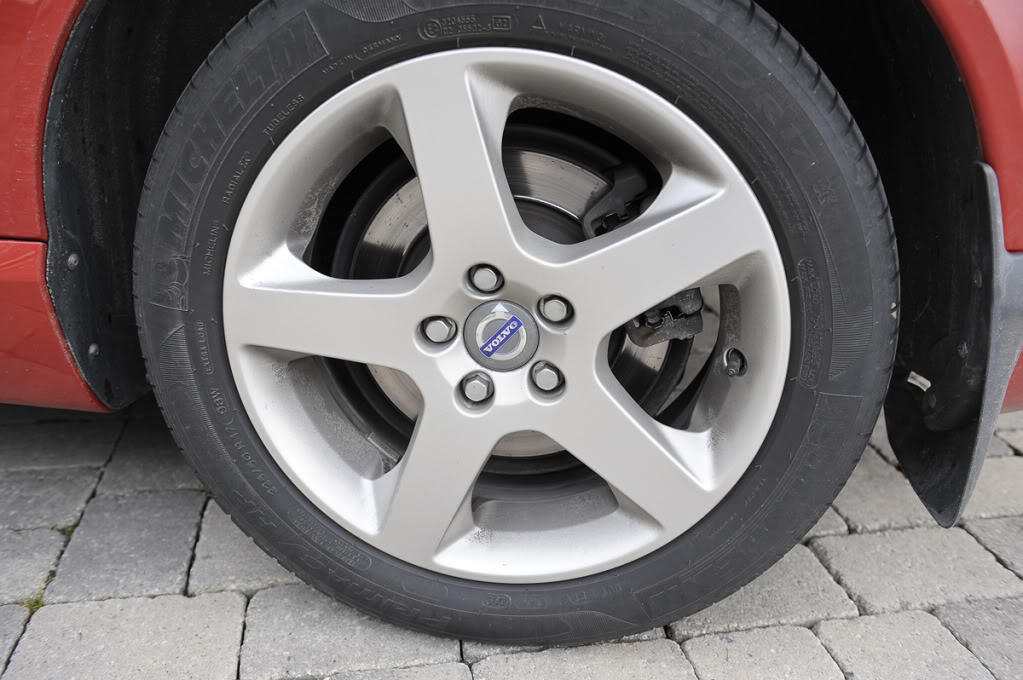

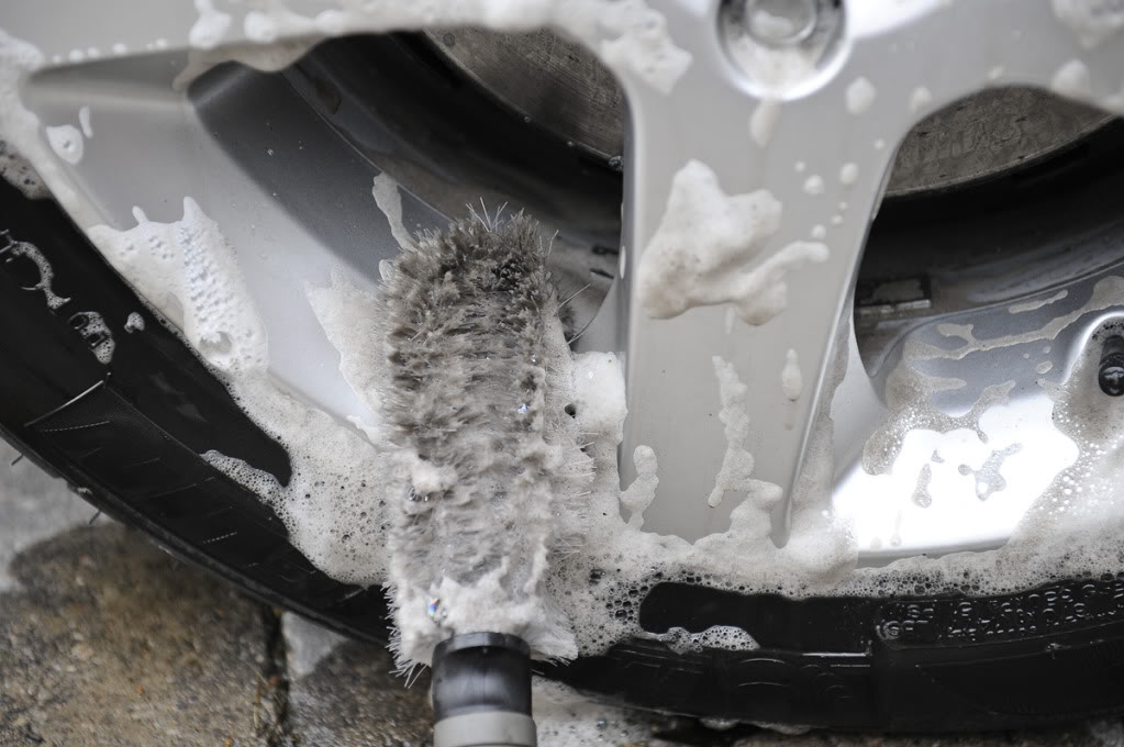

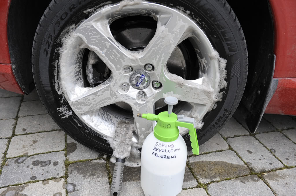

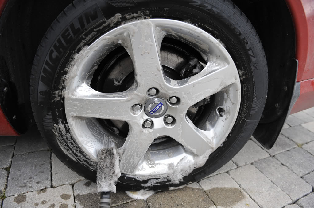

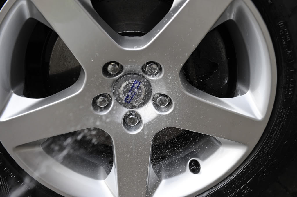

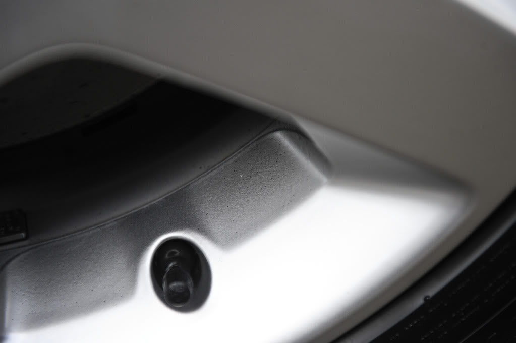

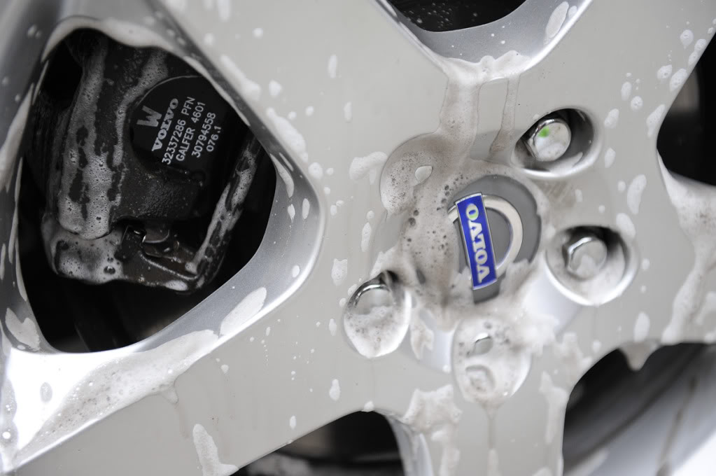

Startet som vanlig med felgene som fikk Espuma Revolution 1:10.

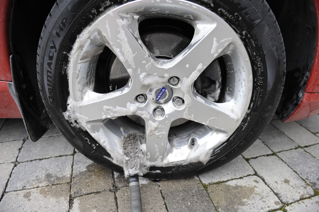

Etter noen minutter gikk jeg på med felgbørste.

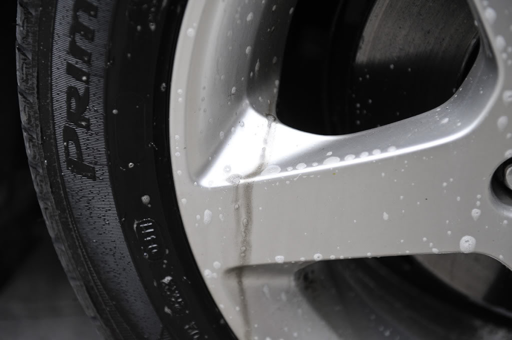

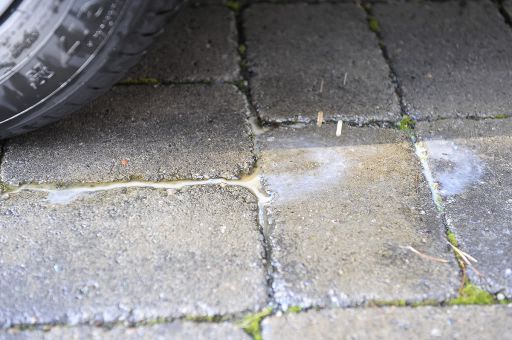

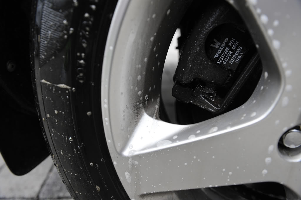

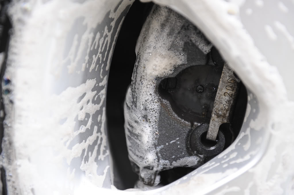

Spylte felgene rene med høytrykk og ser da at det ligger fortsatt litt asfalt flekker igjen. Felgene fikk da en dusj med Prickbort som fikk virke noen minutter.

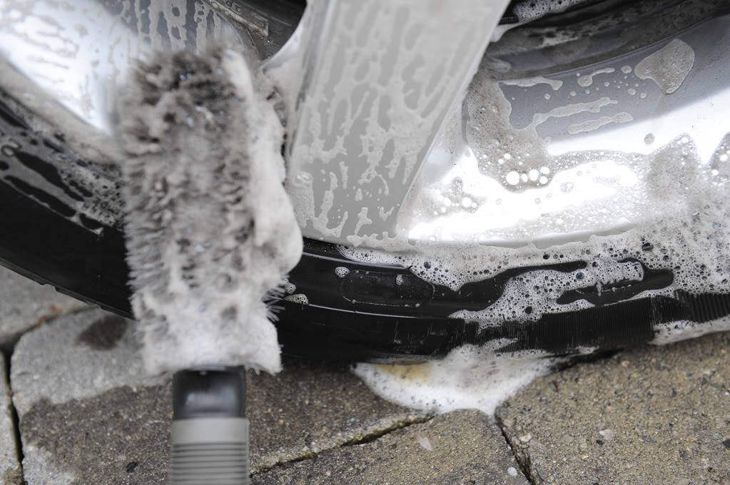

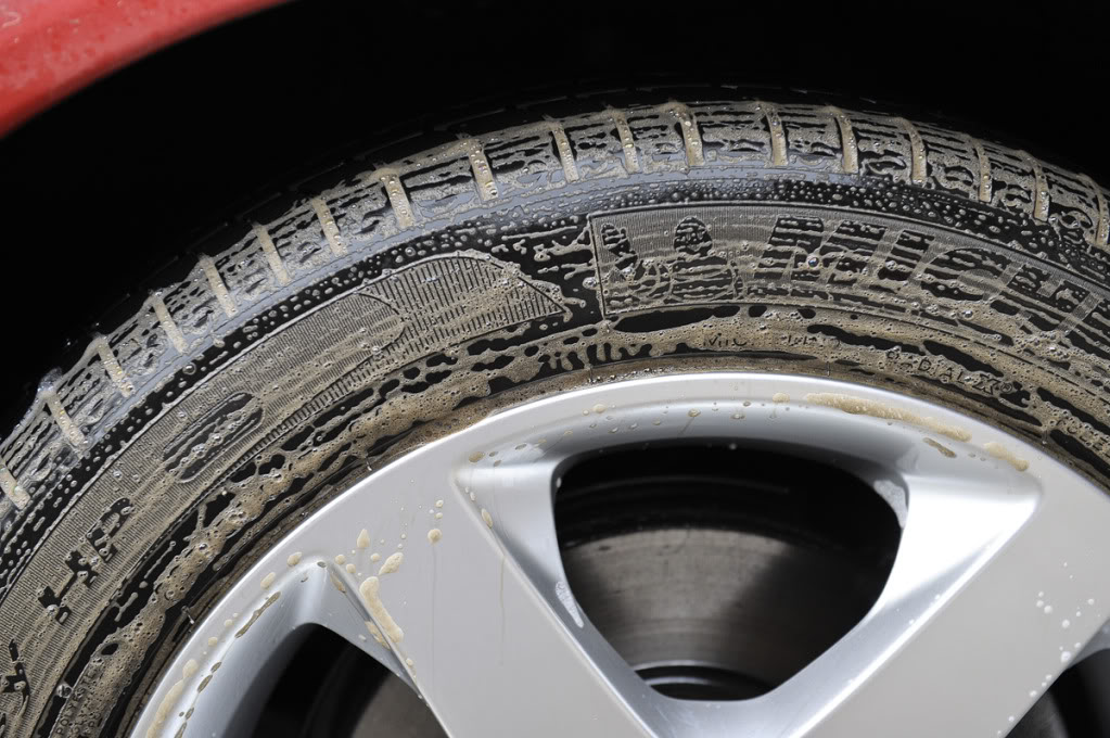

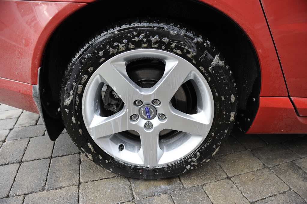

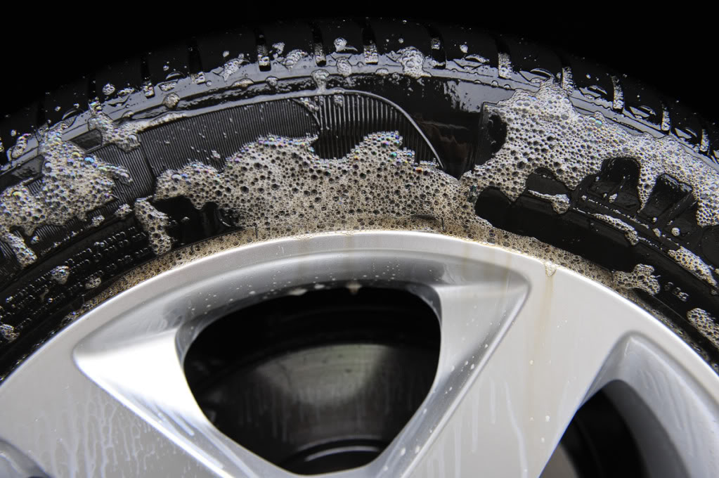

Dekkene fikk i mellomtiden Surfex HD 1:3 og ble skrubbet med børste.

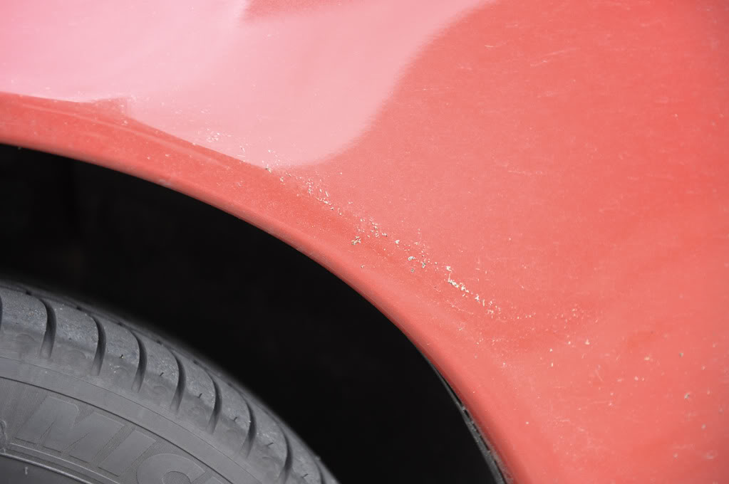

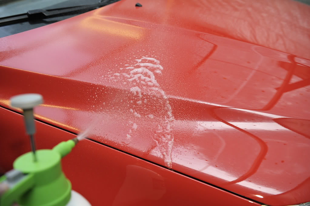

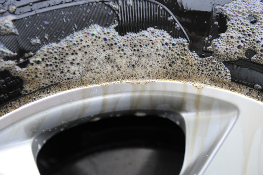

Så ble Prickbort lagt på tørr bil og fikk virke noen minutter før den ble toppet med Surfex HD 1:3.

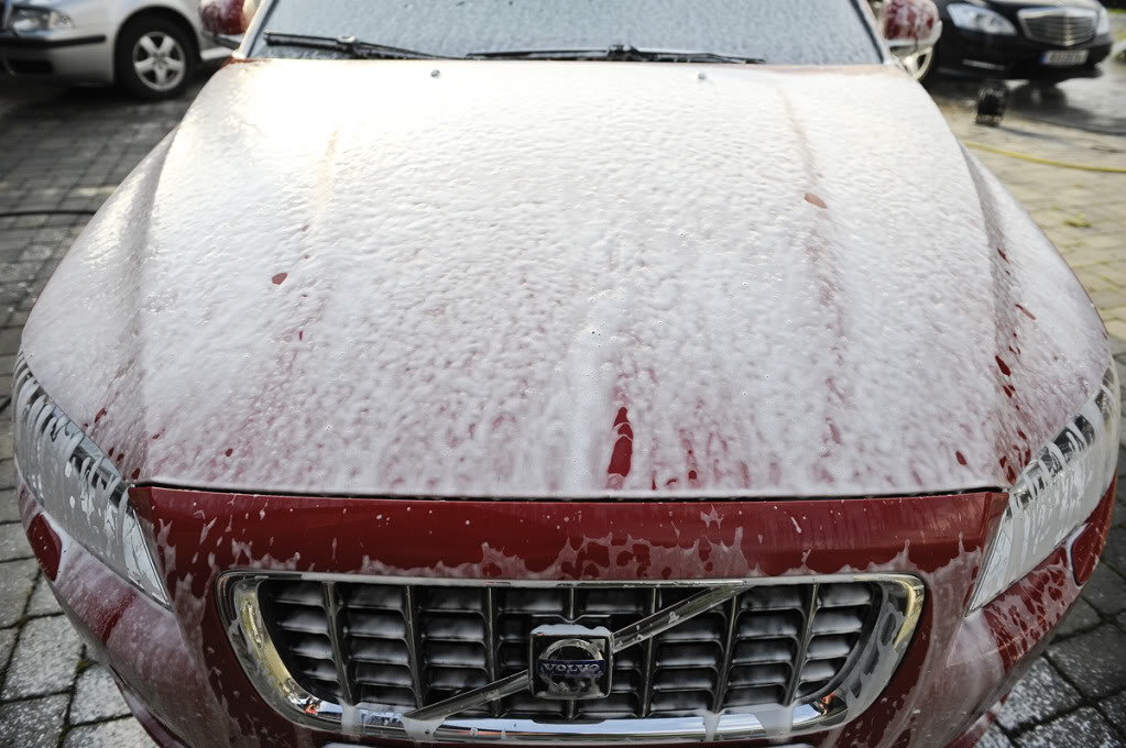

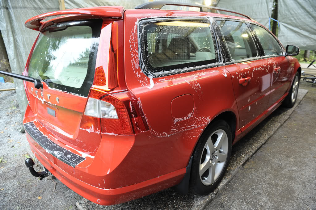

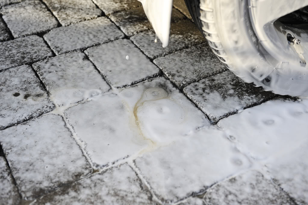

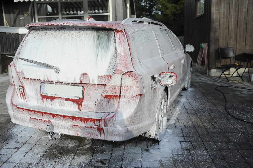

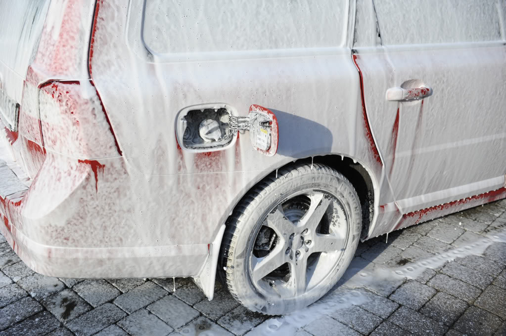

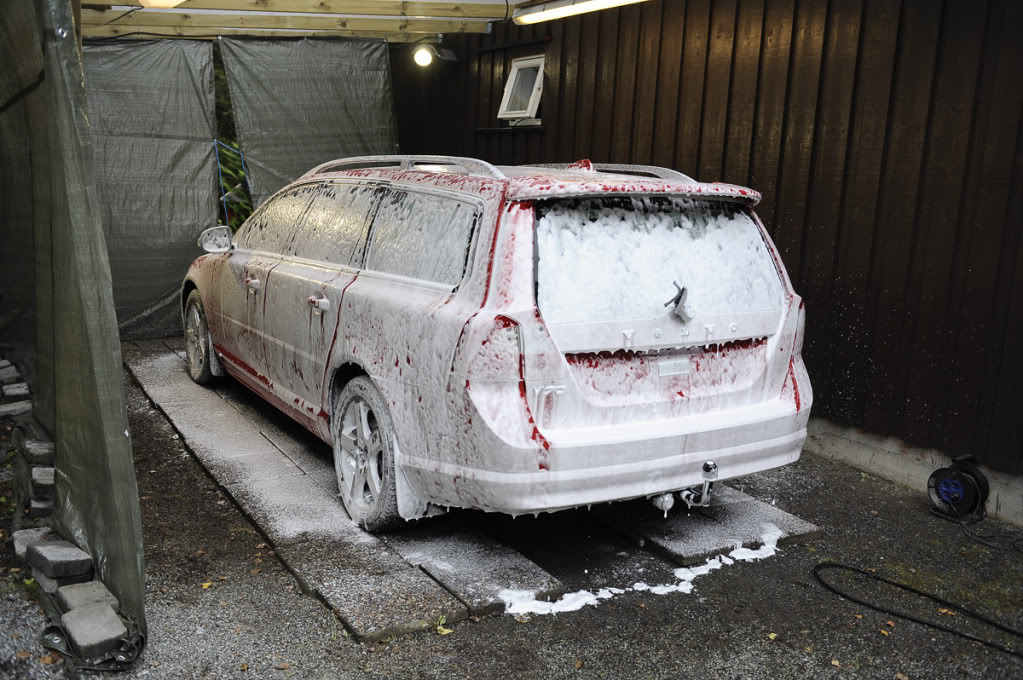

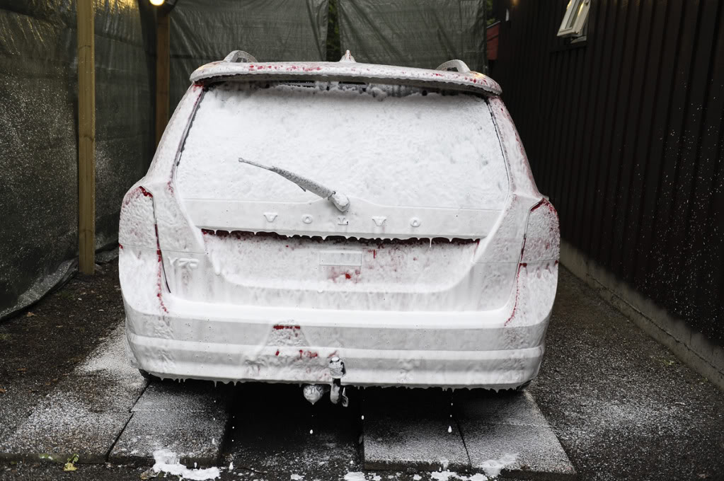

Så var det tid for litt skum ladet med Maxi Suds II og da rant det godt med skit fra bilen :)

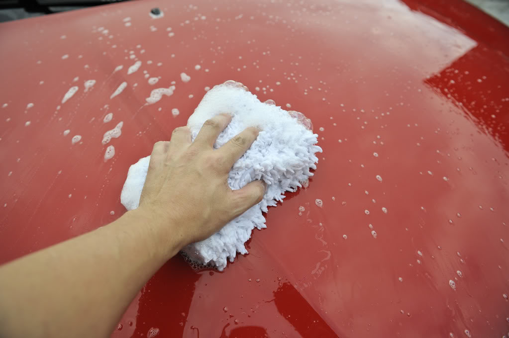

Spylte så bilen ren med høytrykk og fant frem vaskebøtta, også her med Maxu Suds II og Swissvax Washpuddel.

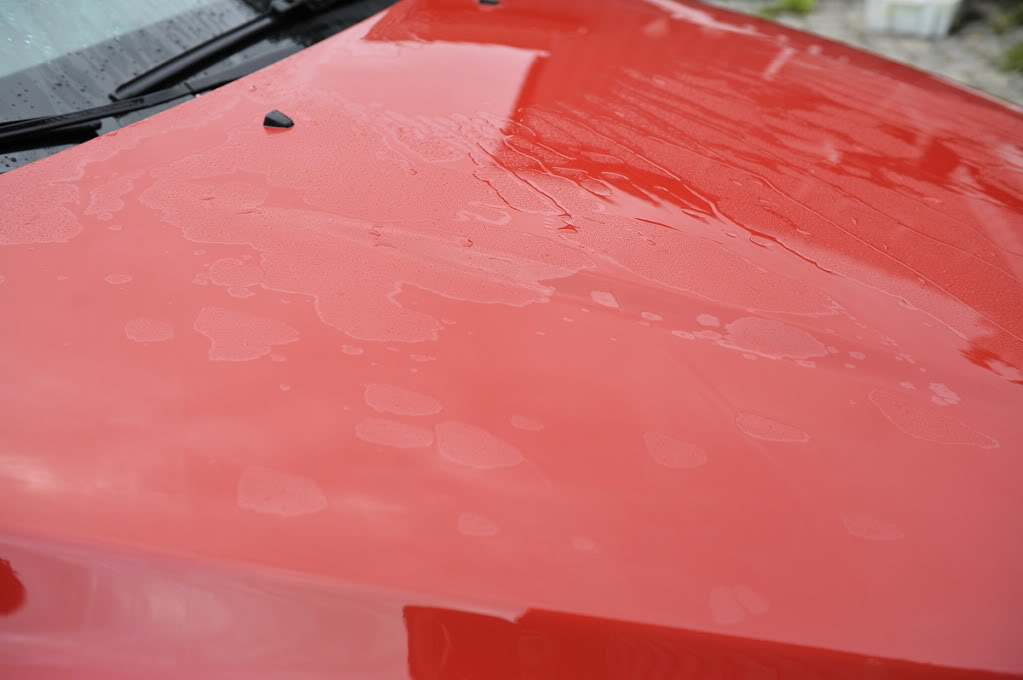

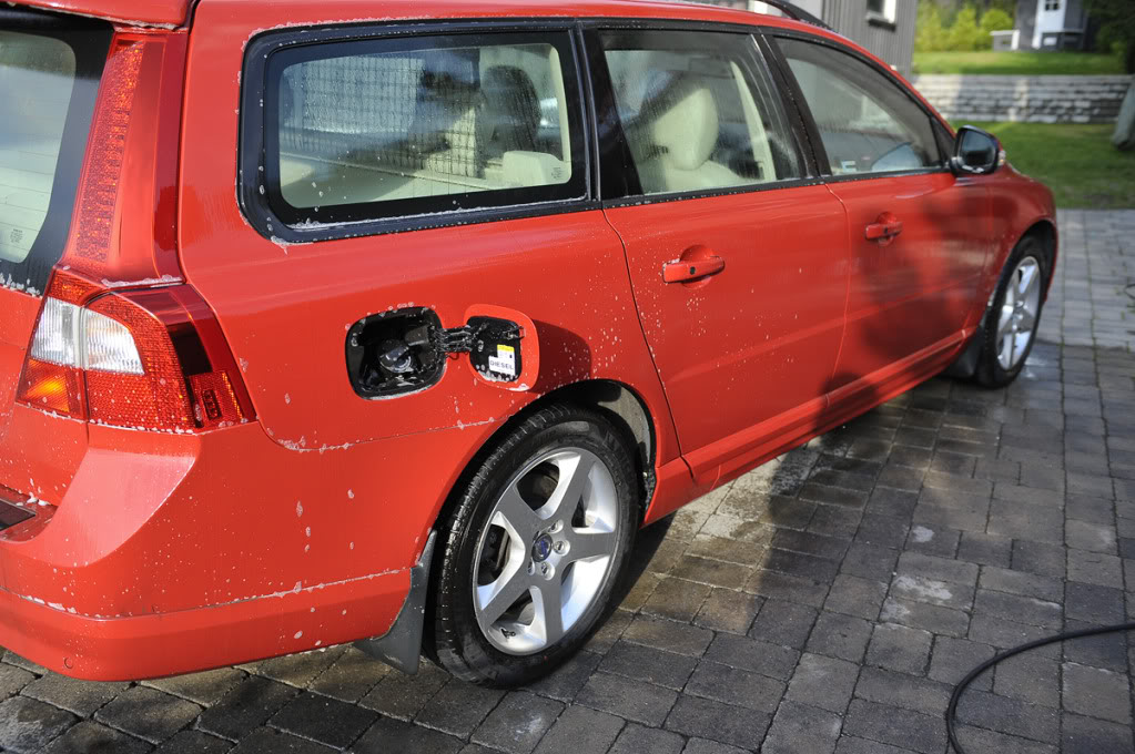

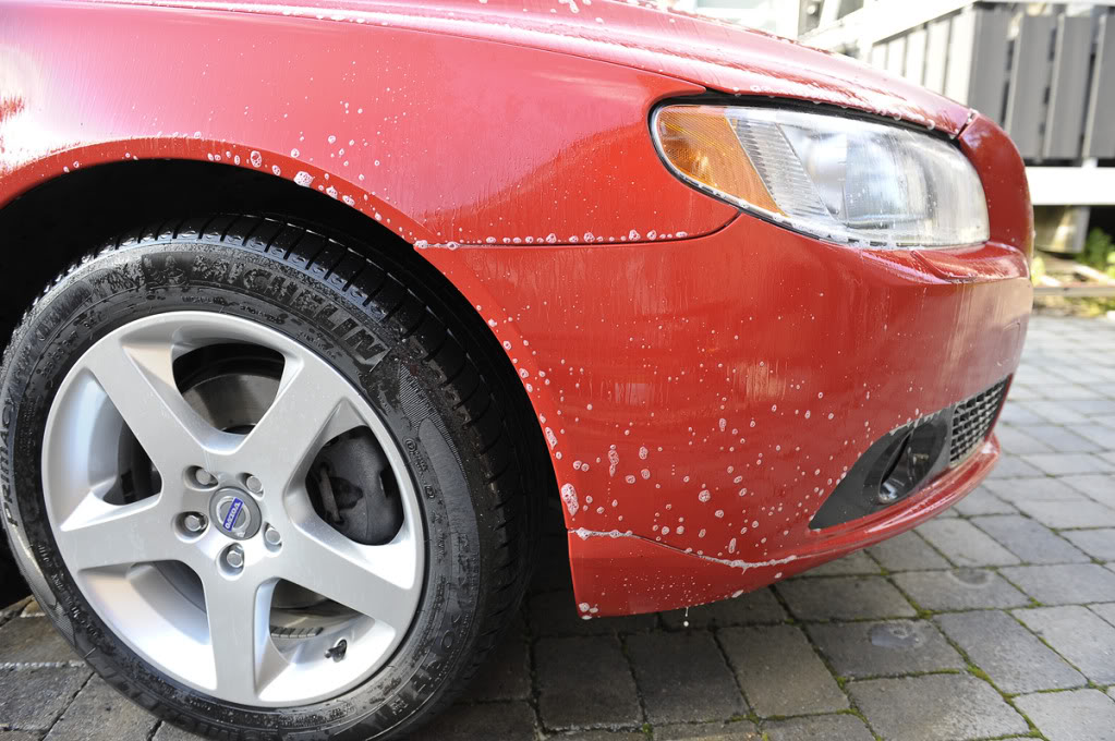

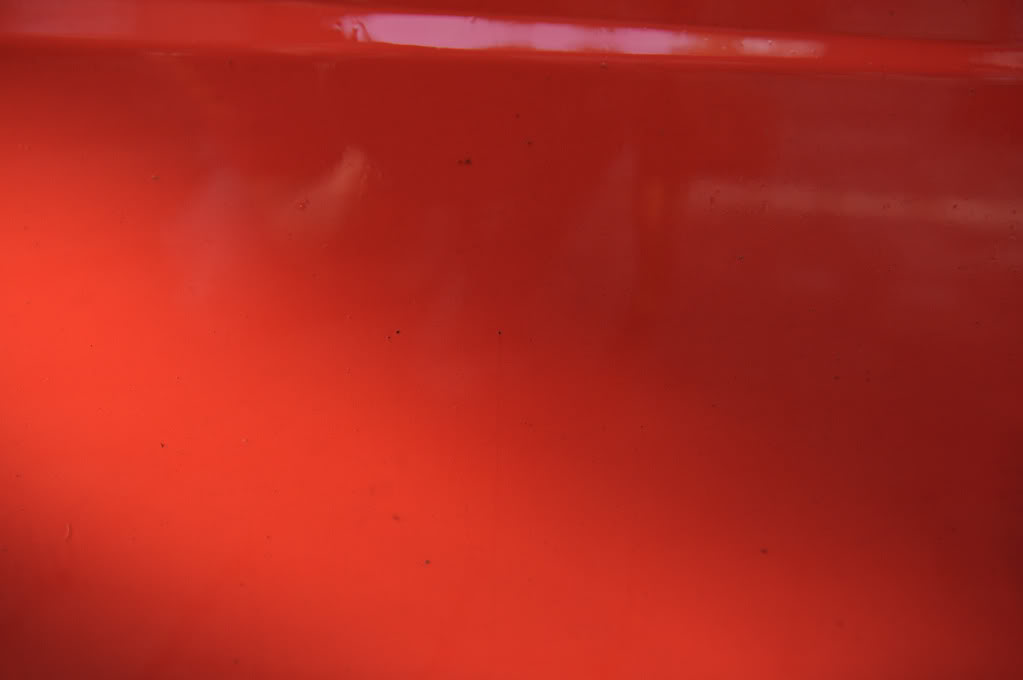

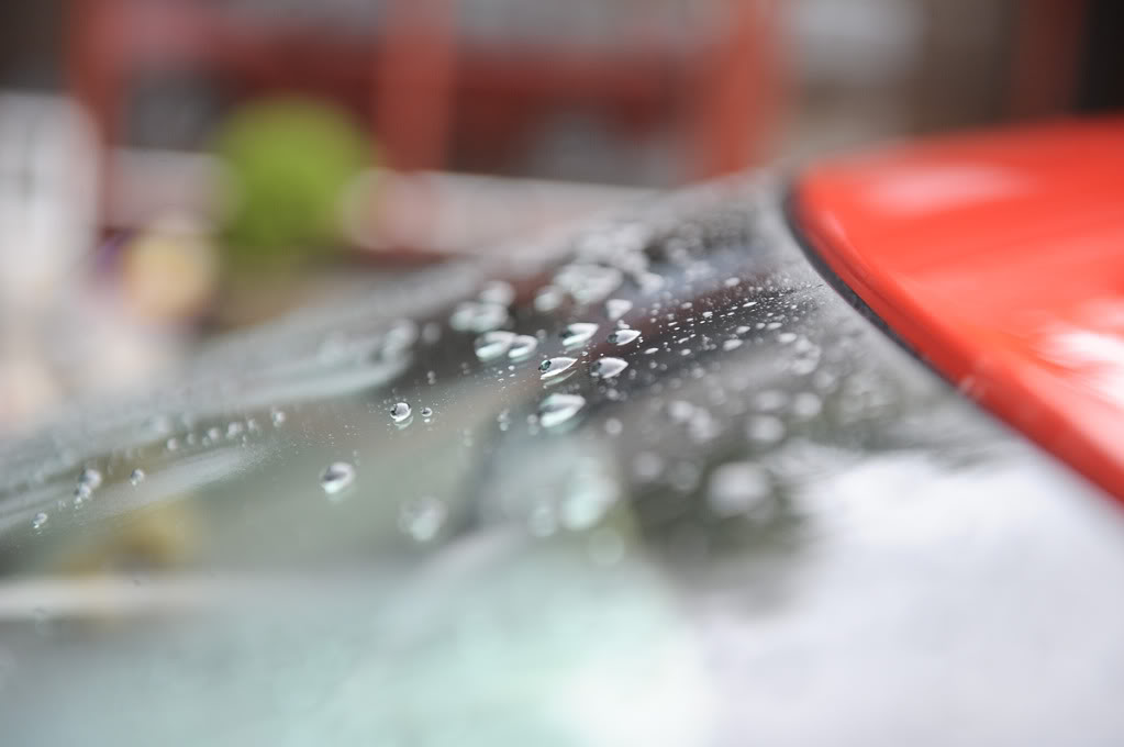

På ferdig vasket bil henger nå vannet godt igjen på alle paneler.
Konstaterer at ruteforseglingen som ble lagt på i sommer fortsatt fungerer :)

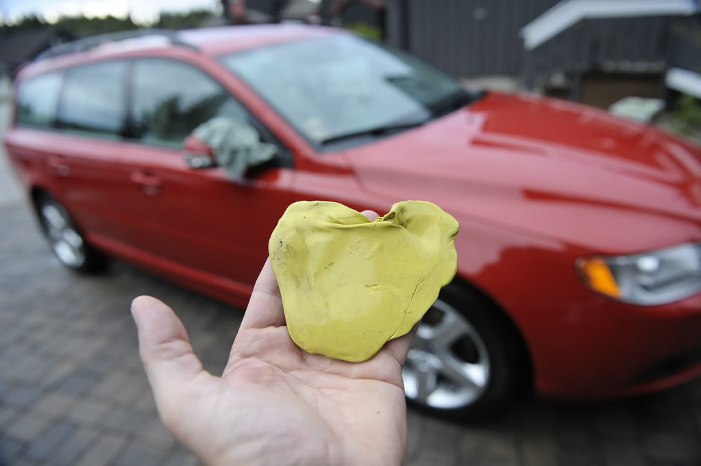

Bilen ble så clayet med Swissvax gul clay og Citrus Bling som smøring. Dette er clay etter halve bilen.

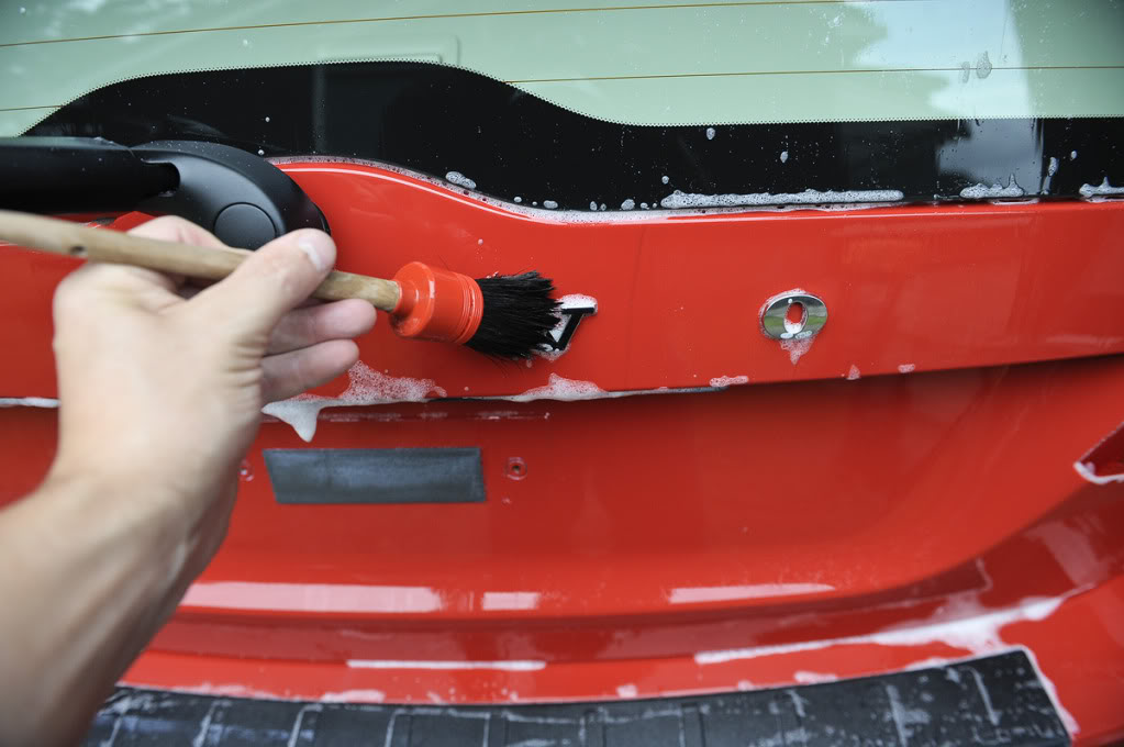

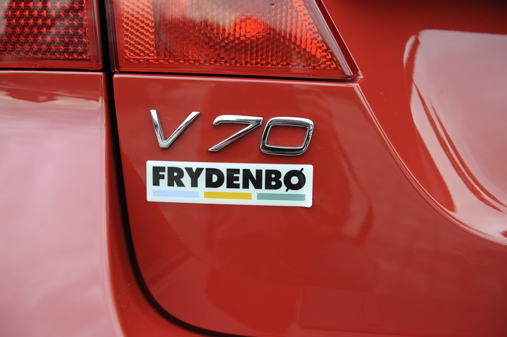

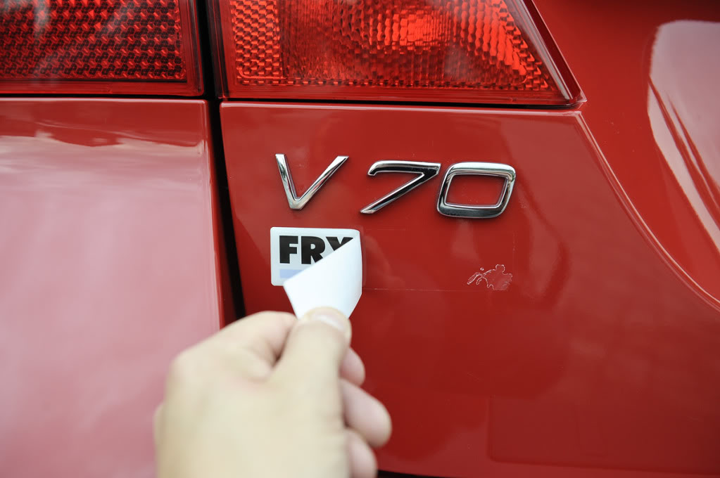

Hadde mange ganger sagt at han måtte få av dette klistermerket som forhandler har satt på bilen og nå fikk jeg endelig lov :lol: Reklame, nei takk :P Kunne hvertfall satt det på beint i det minste.
Denne karen tok seg av det lille som satt igjen av lim.

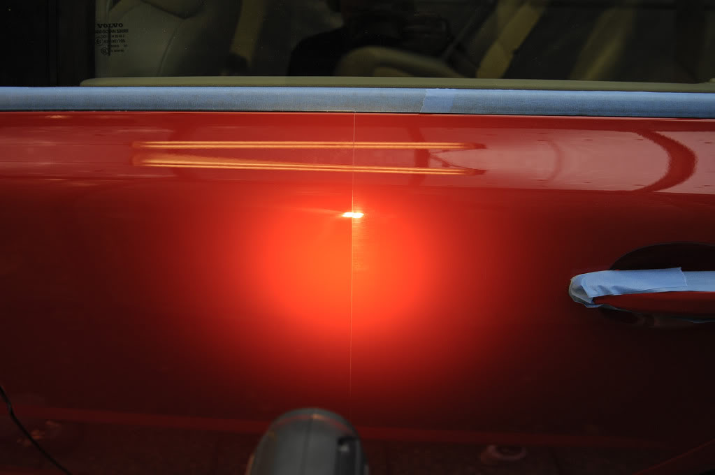

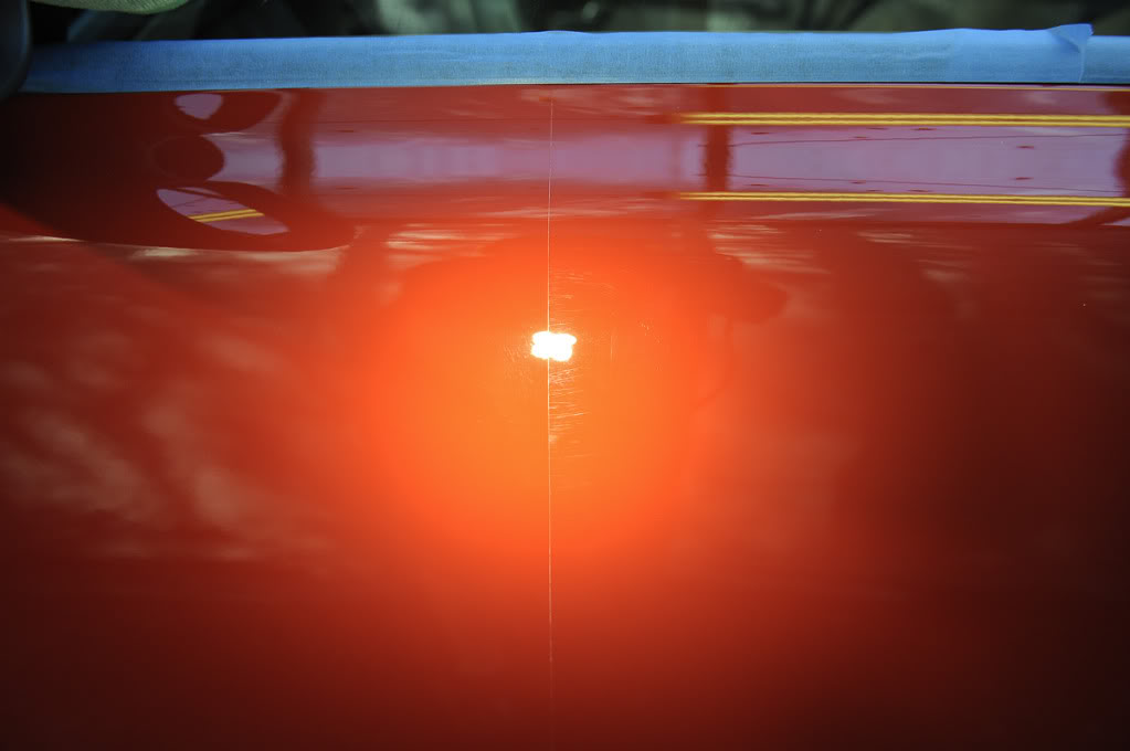

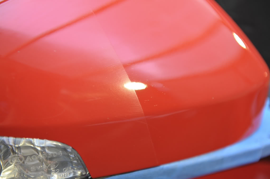

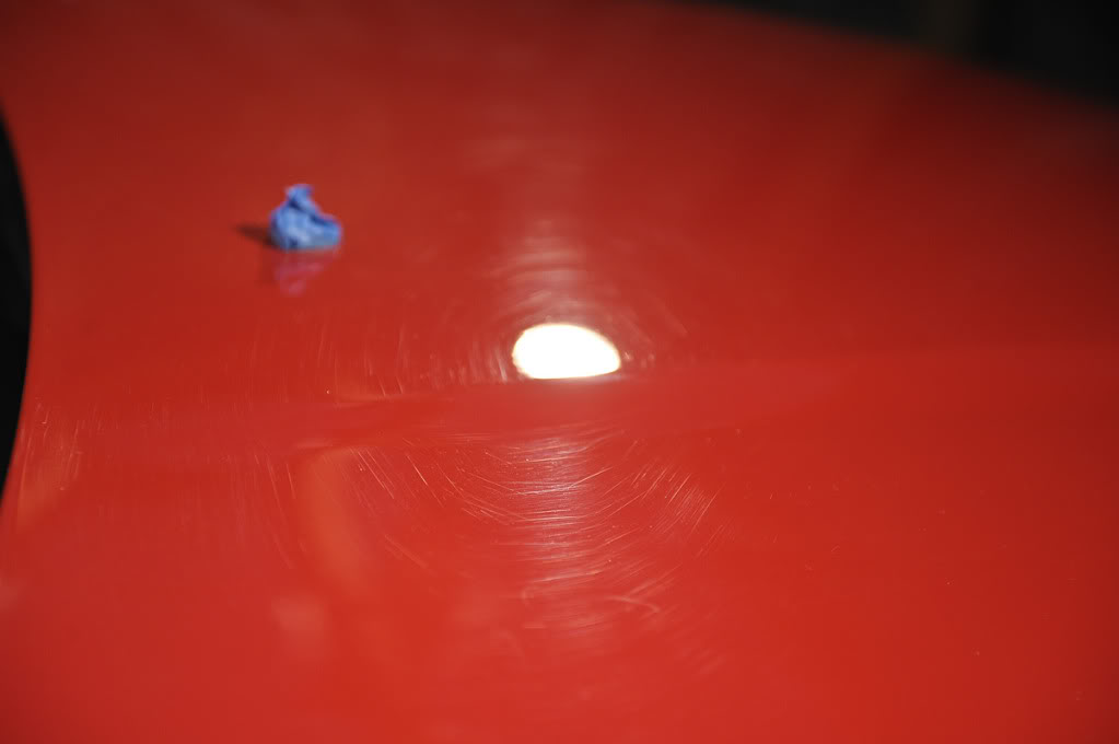

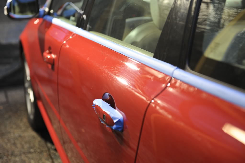

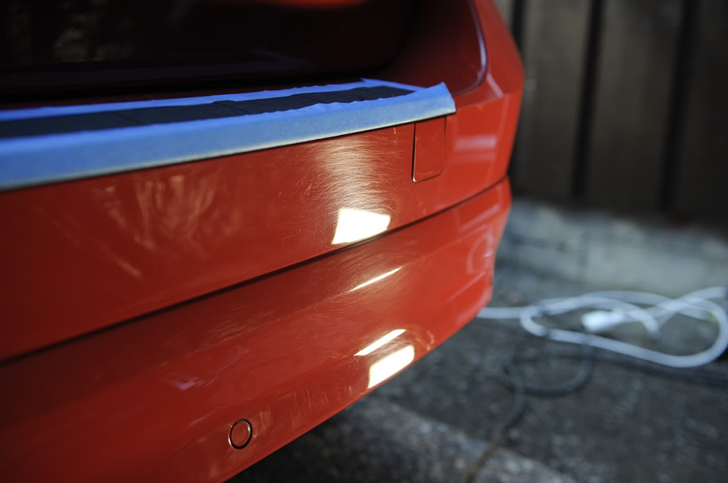

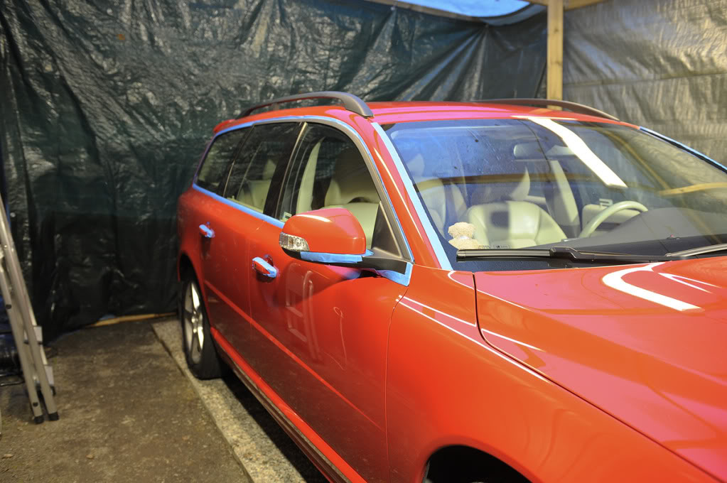

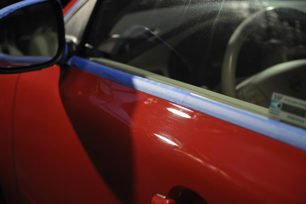

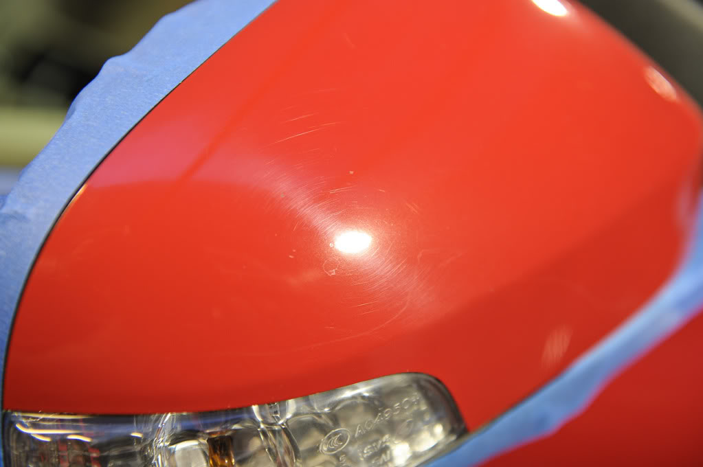

Så ble bilen kjørt inn i lokalet og maskert opp klar til polering og en inspeksjon av lakken.

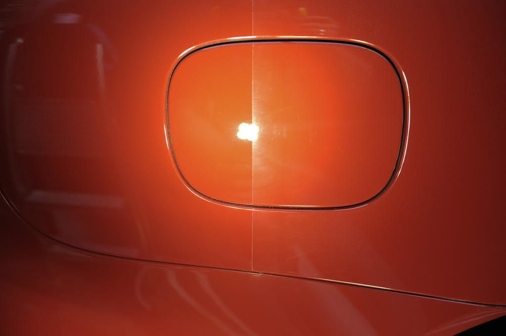

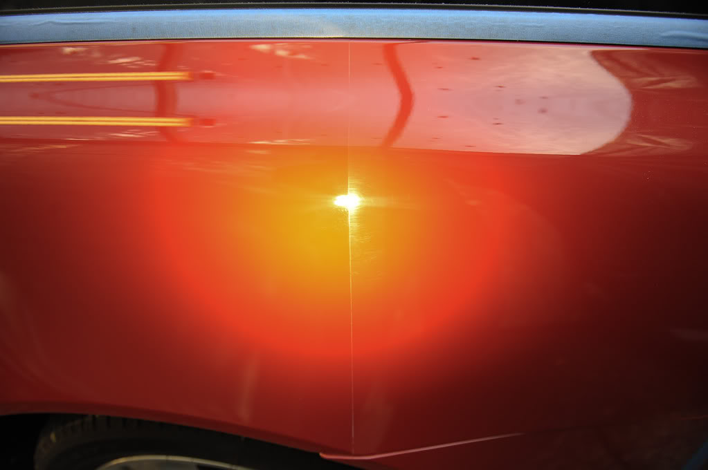

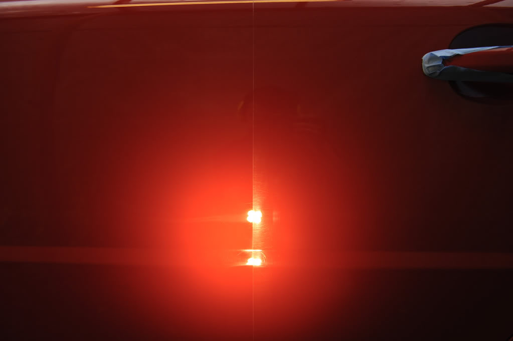

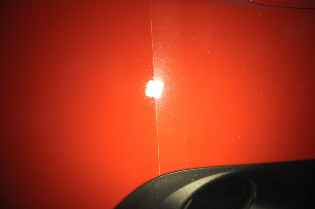

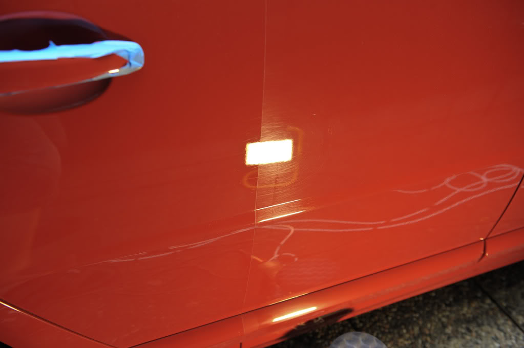

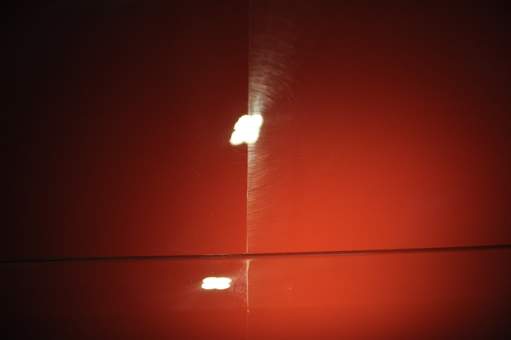

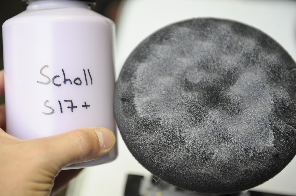

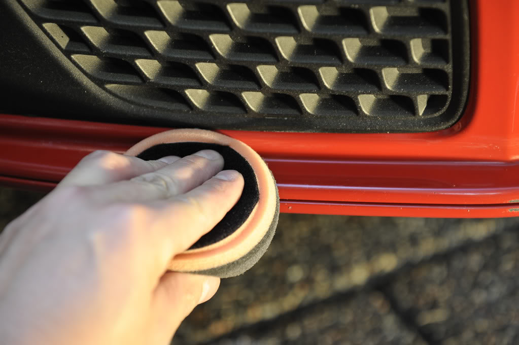

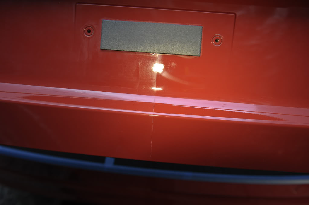

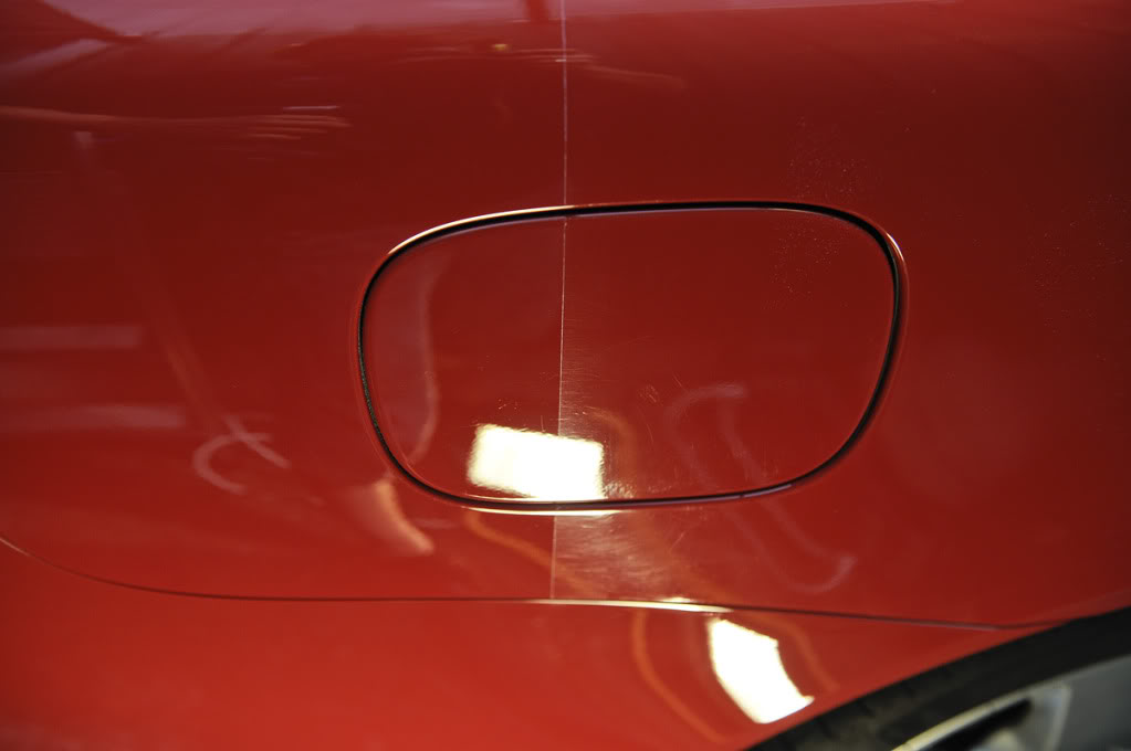

Neste morgen var det tidlig opp, plukke med seg sakene ut og starte med polering. Testet først med Scholl S30+ på orange pute. Dette tok noe men ikke fornøyd. Valget falt da på S17+ og sort scholl som tok greit nok. På grunn av kort tidsrom å jobbe på ble det ikke tid til mer enn 1-stegs jobb. Noe mindre RDS er igjen på bilen men disse får heller bøte med livet ved en senere anledning B)
Videre nå følger noen 50/50 bilder.

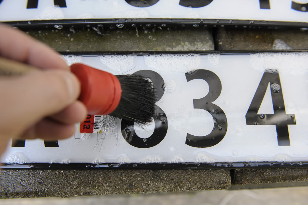

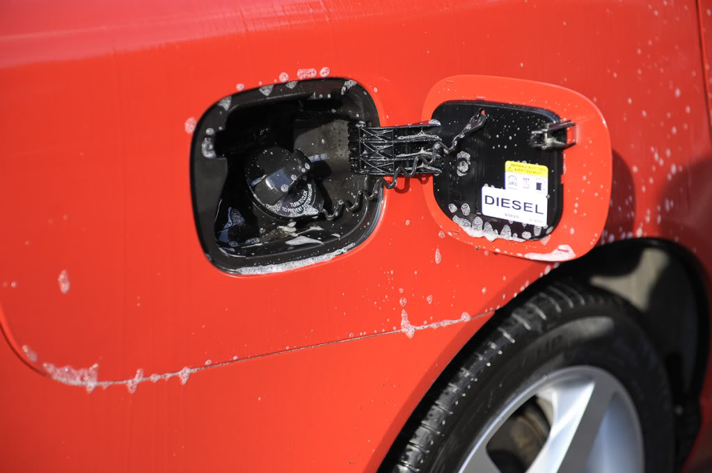

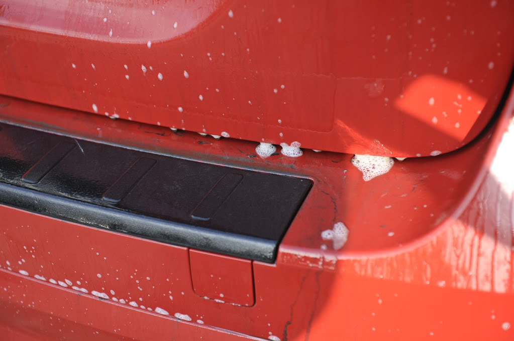

Når bilen var ferdig polert var det skiltene sin tur. Vasket i Surfex HD med detail kost.

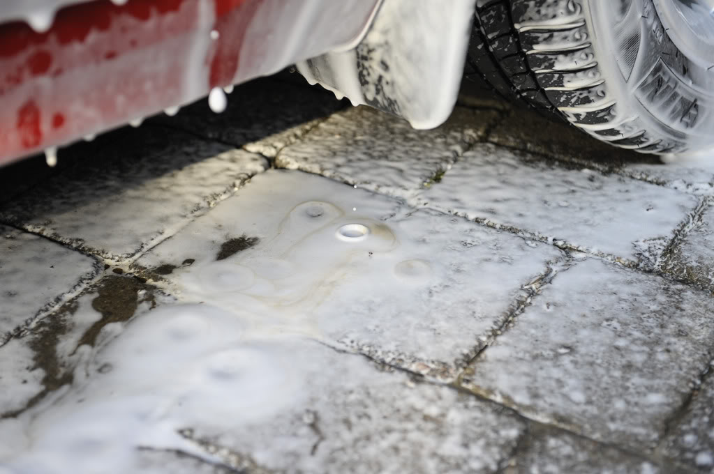

Så ble bilen dusjet i Surfex HD 1:3 for å fjerne oljer etter polering. Gikk over trange steder med detailkost.
Etter noen minutter toppet jeg dette med en runde skum som fikk virke noen minutter før avspyling.

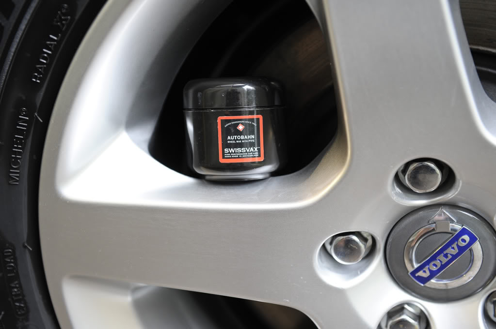

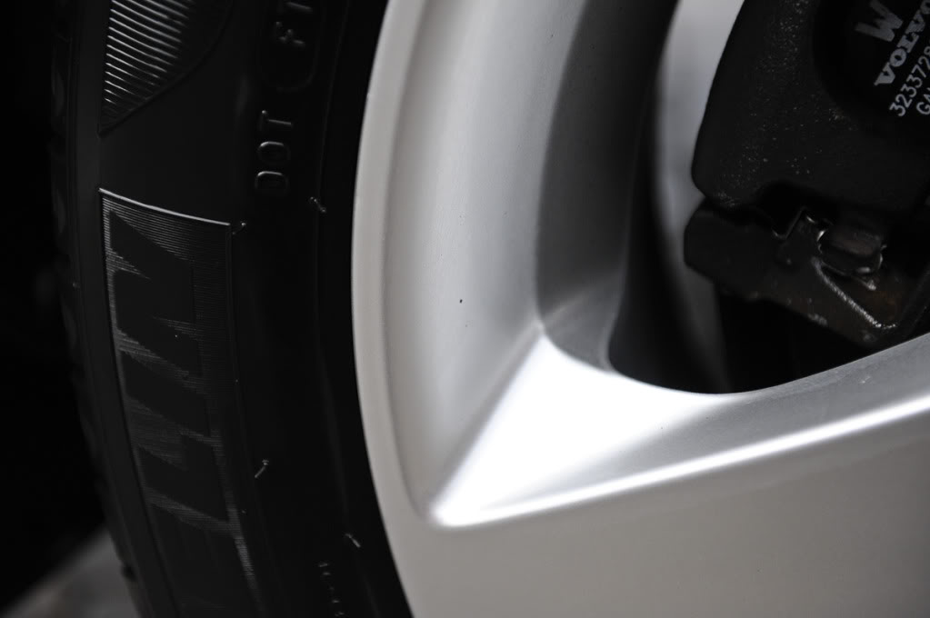

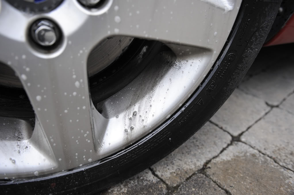

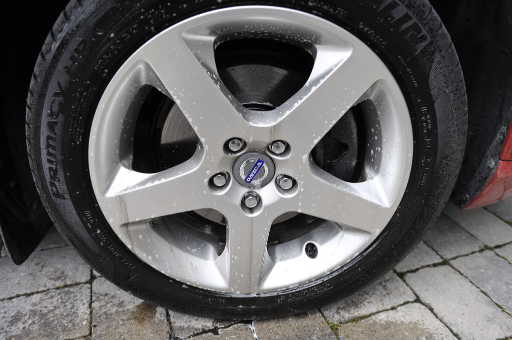

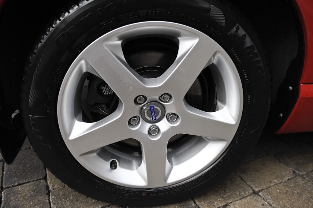

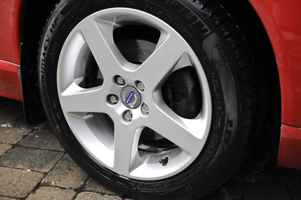

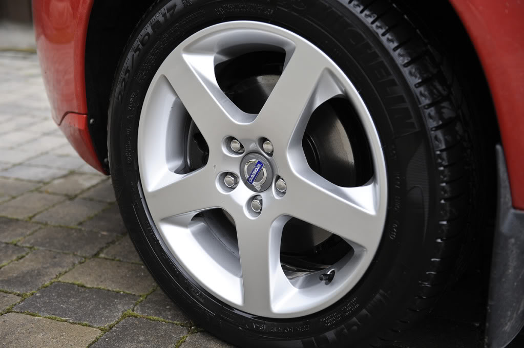

Begynte kosejobben med felgene som fikk Autobahn felgvoks.
La deretter 2 lag med CG Jetseal 109.
Dekk fikk Pneu.

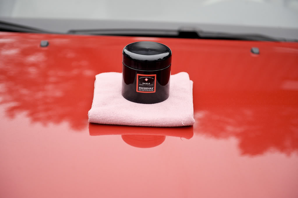

Skiltplatene fikk ett lag med CG Jetseal 109 og ett lag med Swissvax Shield.
Til slutt ble det lagt ett lag med Swissvax Shield på bilen.

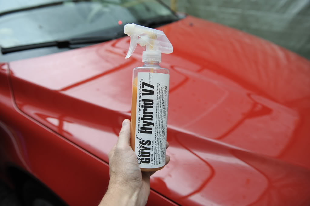

Neste morgen gikk jeg over hele bilen med CG Hybrid V7. Denne imponerer meg også denne gangen. Denne gir en veldig fin dybde og "wet look" i lakken :) Min nye favoritt :thumbup:

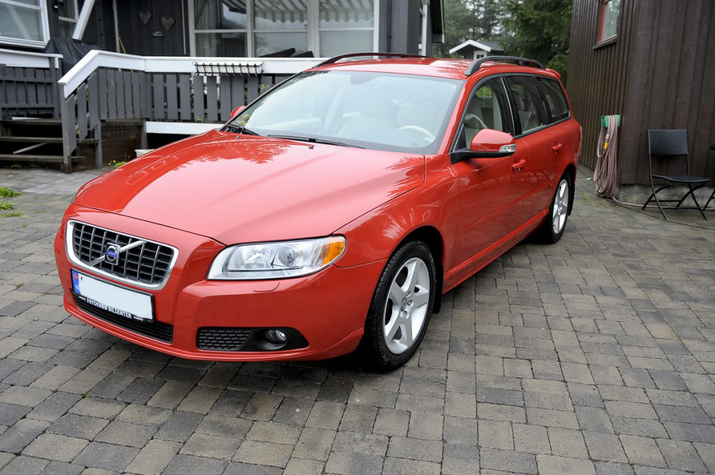

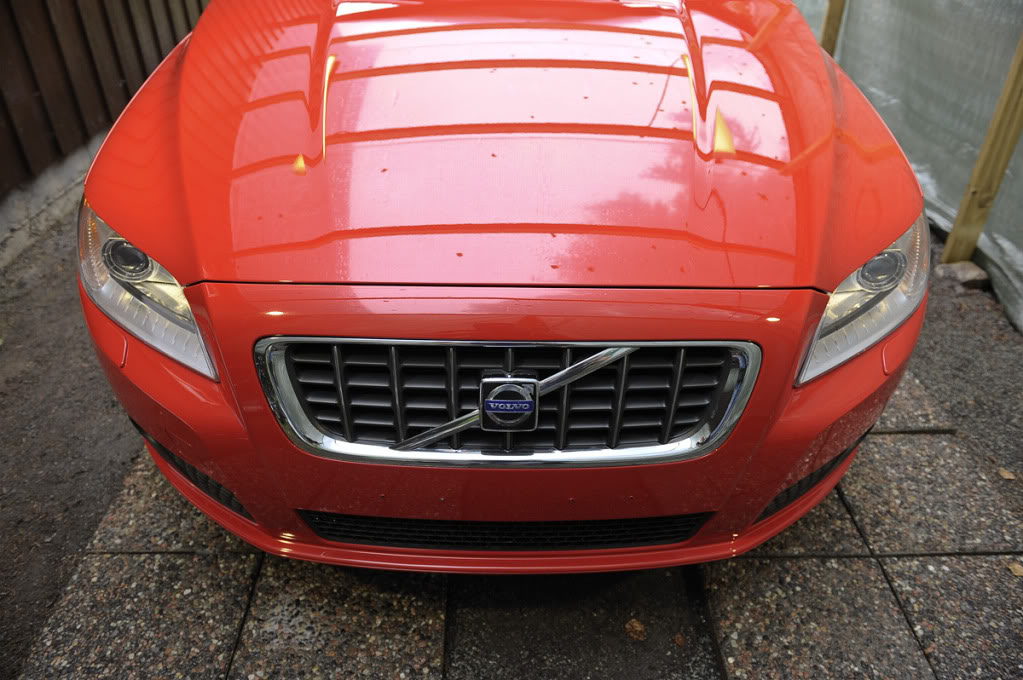

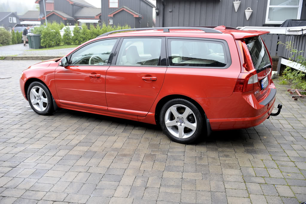

Så ble vogna trillet ut for noen ferdigbilder. Desverre grått og overskyet vær.

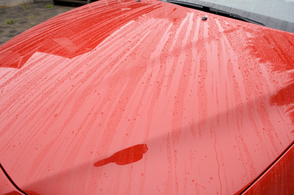

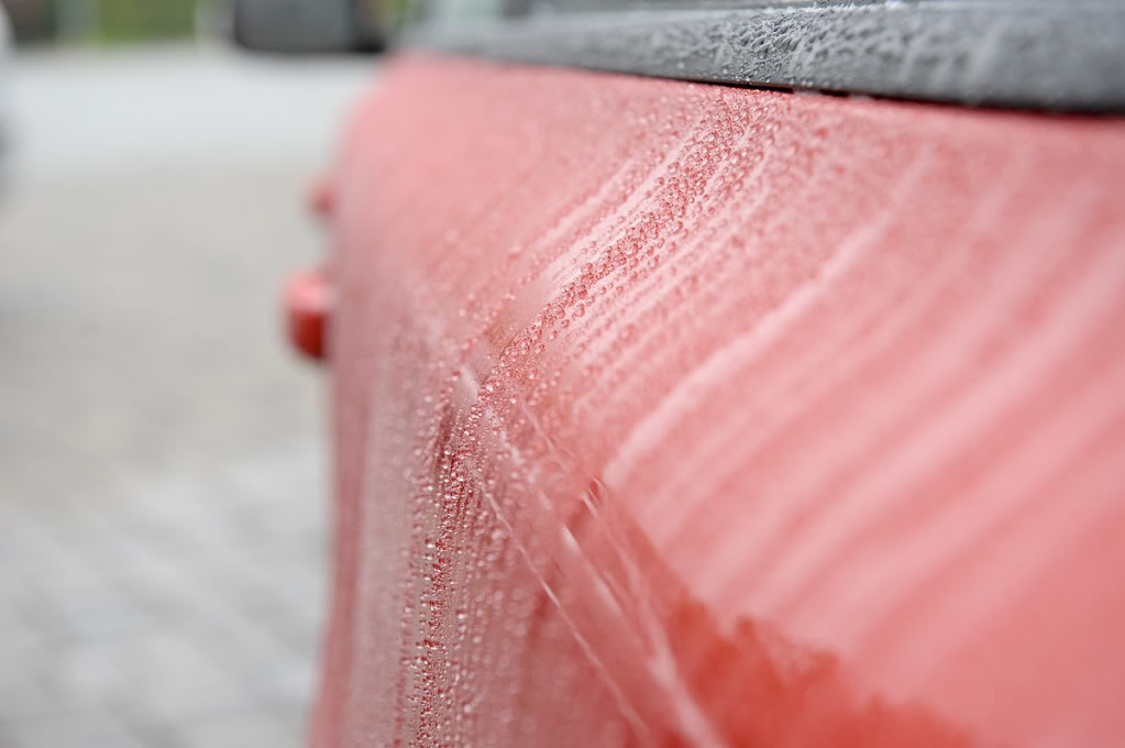

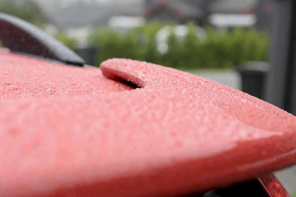

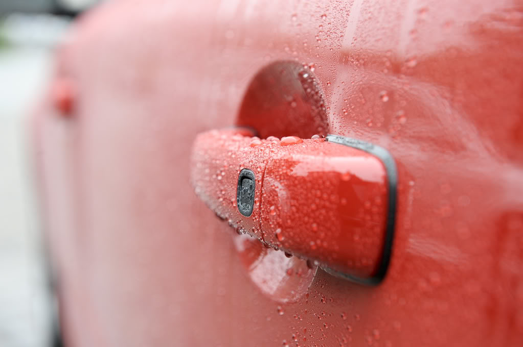

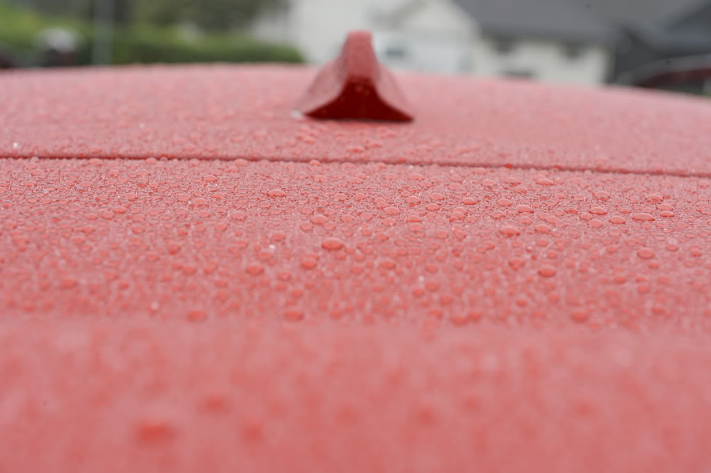

Måtte jo frem med hageslangen for å teste beading og sheeting :rolleyes:

Hvilken maskin brukte du her ? :)
0
Maskin er Skil 9950 roterende.
