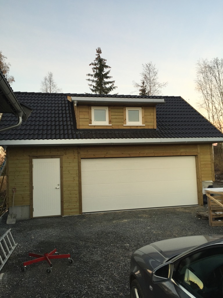

Her kommer min garasjetråd.

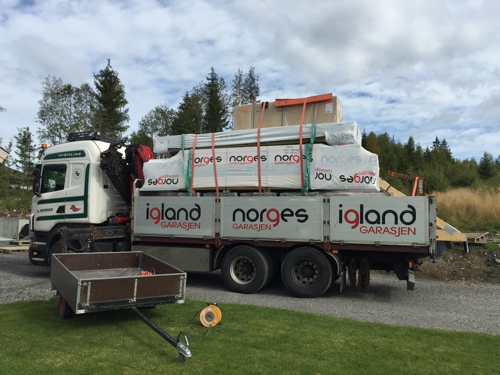

  • Garasjen er en precut garasje ifra Igland. (modell Hushovd)
  • 6,2m x 8m
  • Isolert
  • 25A 400V
  • Varmepumpe

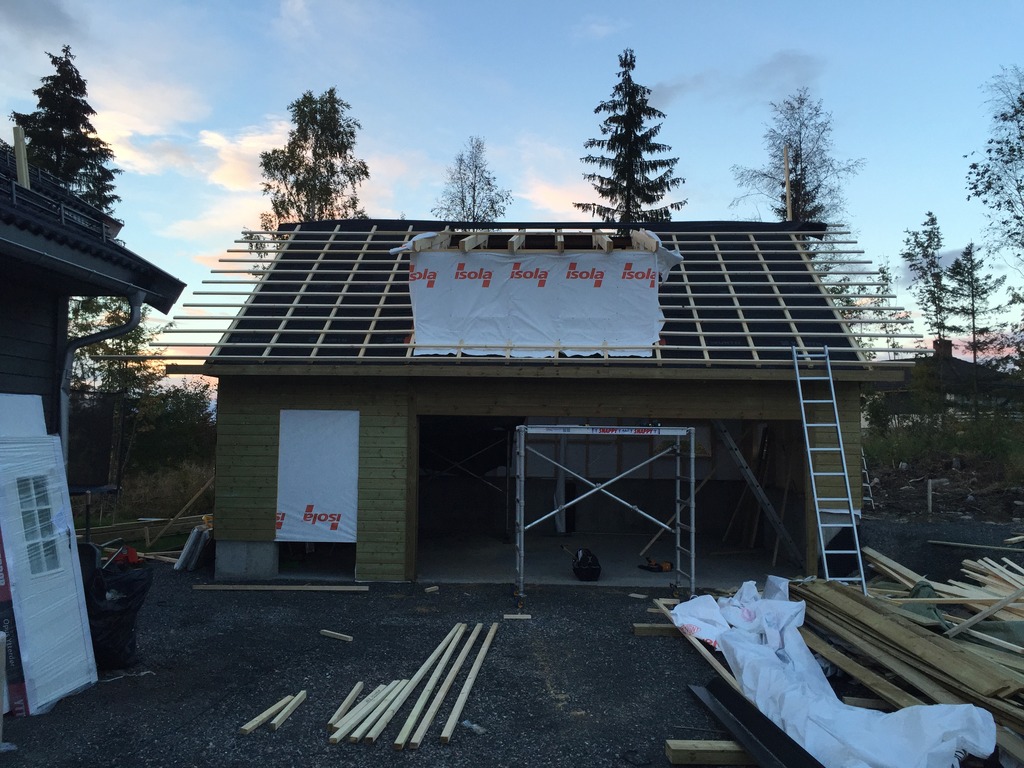

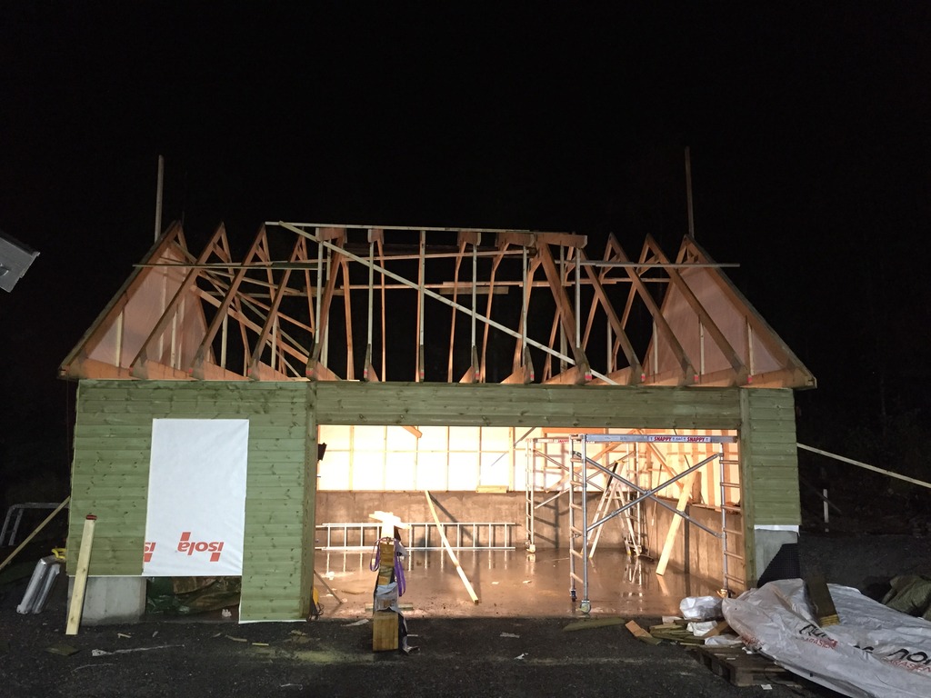

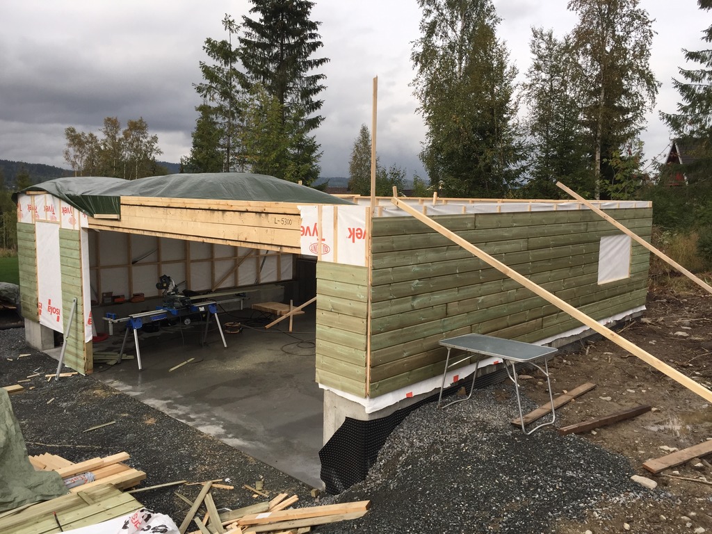

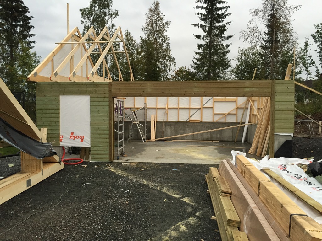

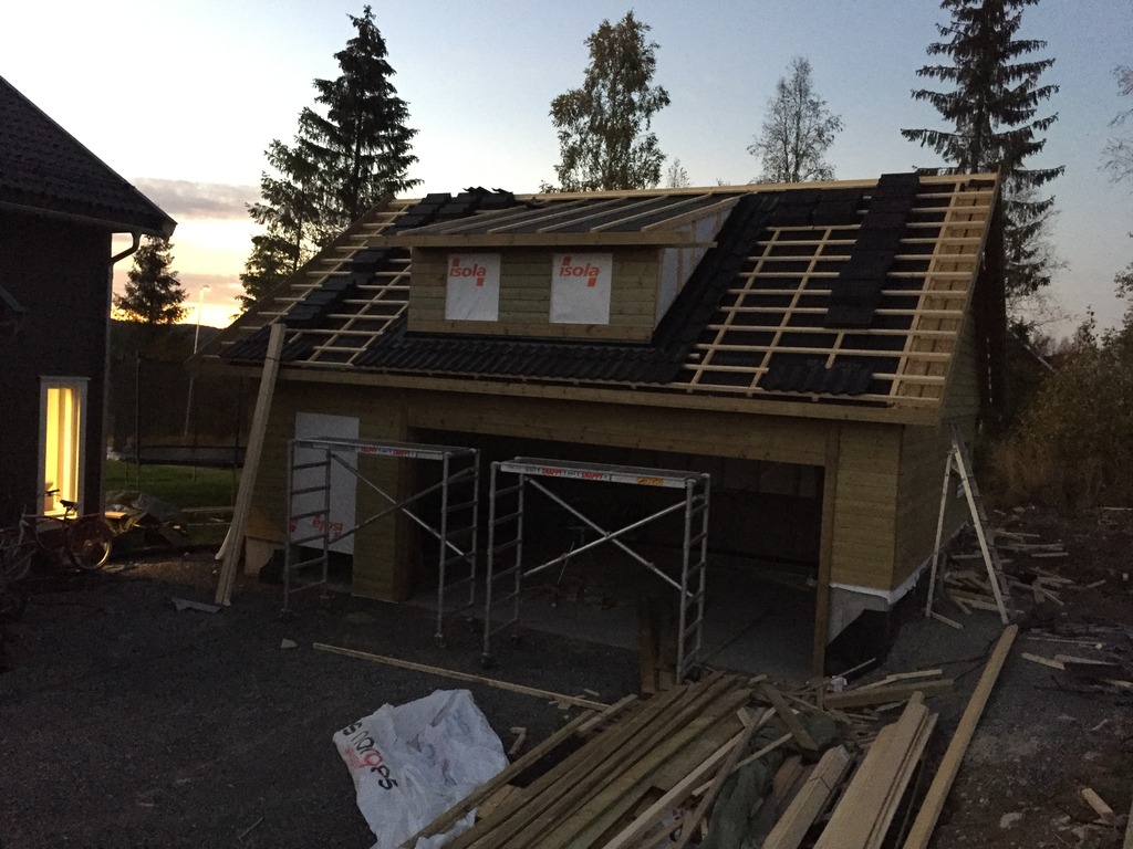

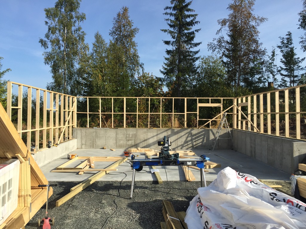

Bestemte meg for precut da jeg har litt kunnskaper, samt familie og bekjente som er snekkere. Så regnet med at dette kunne jeg klare selv (med litt hjelp)
Kjører på med litt bilder ifra prosessen som har vært.
Byggeprosessen:

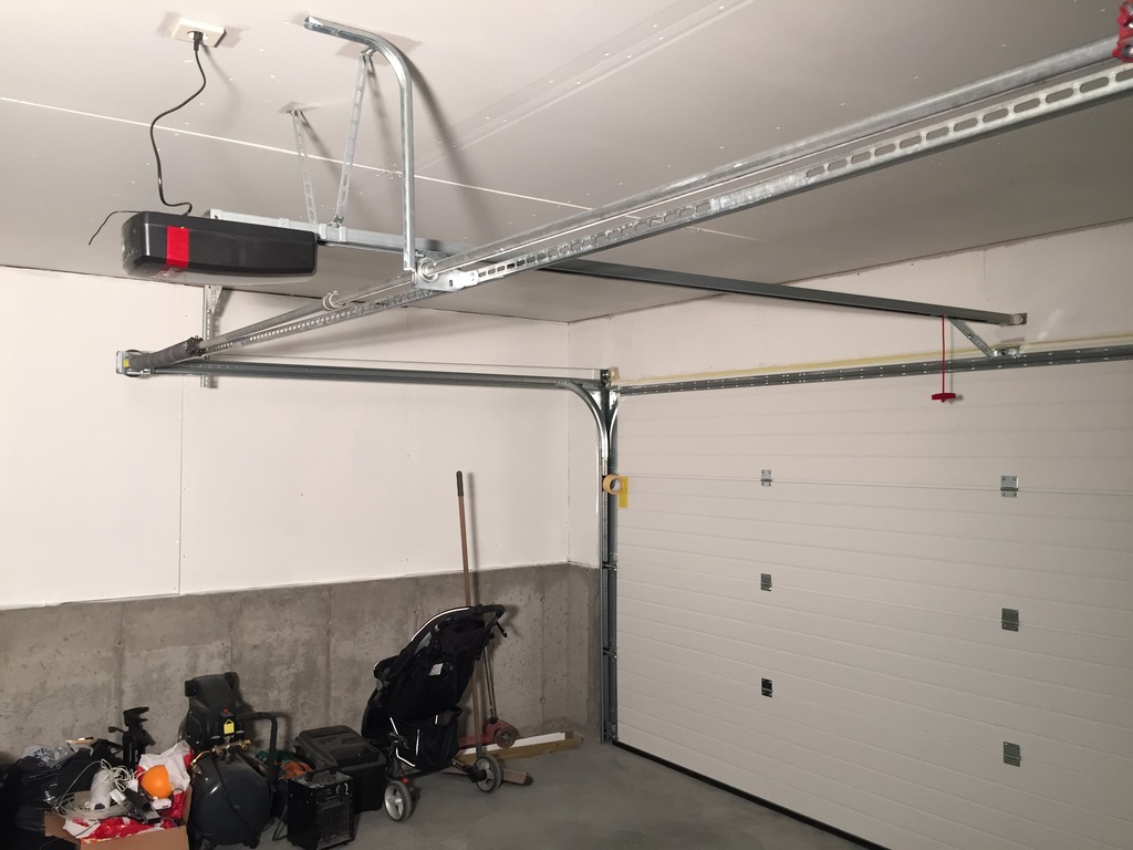

Port ferdig montert - En milepæl

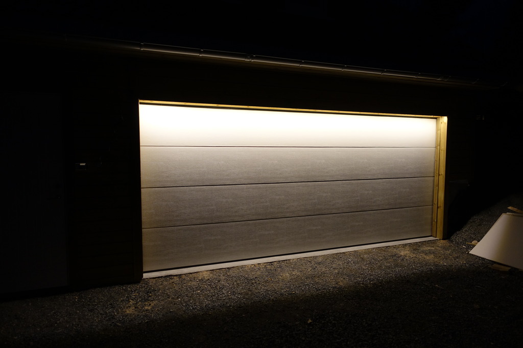

Lagt opp ledstripe oppunder karm til port.

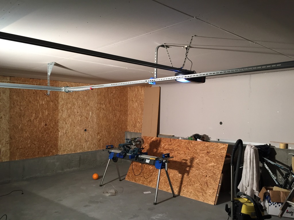

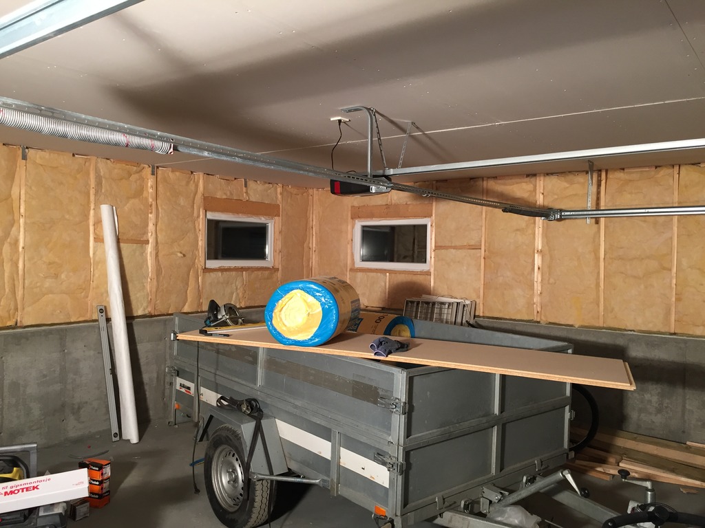

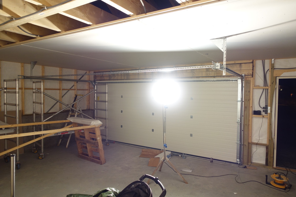

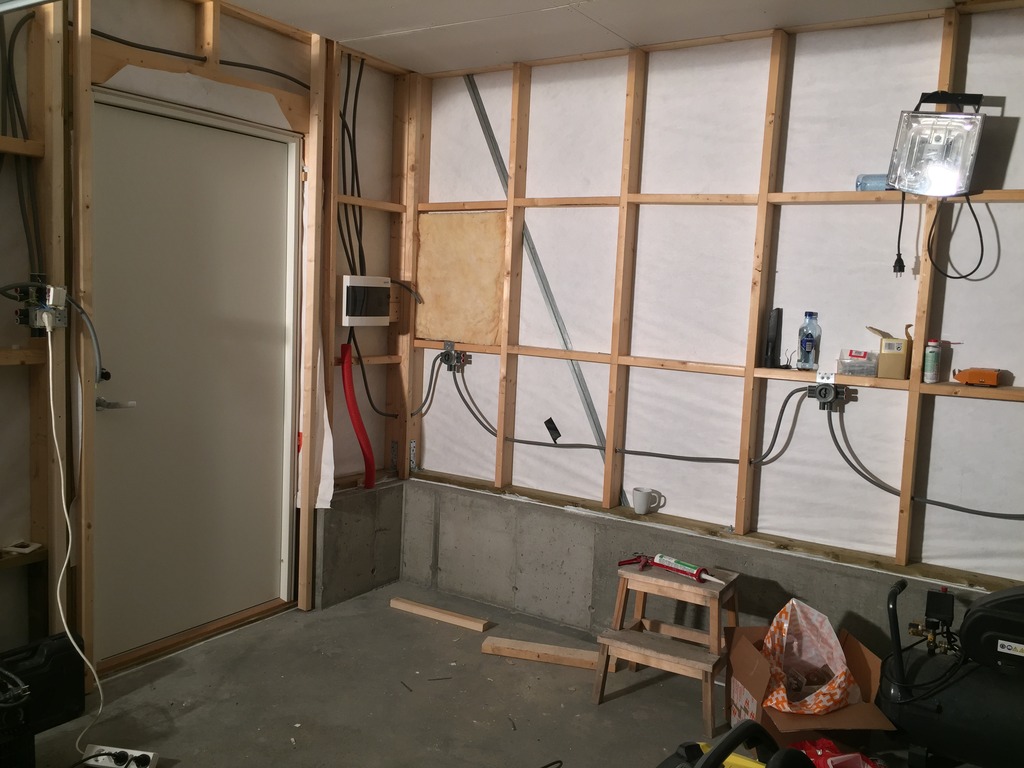

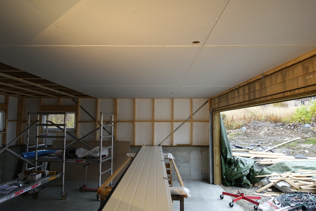

Jobber med det elektriske. Legger opp fordelingsskap 2 kurser og punkter rundt i garasjen.

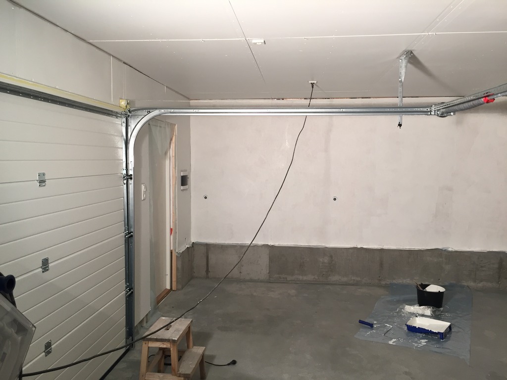

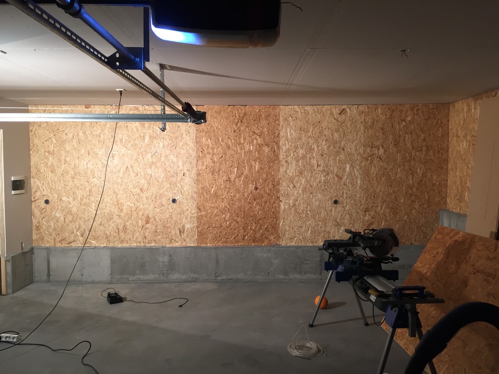

Hele garasjen ble isolert, plastet og gipset. Vestveggen fikk OSB plater da det er litt enklere å henge ting i.
Var heldig å fikk maling (ca 40l) ifra ett lokalt malerfirma.
Malte da tak og alle vegger med dette. Tok meg ikke bryet med å sparkle verken tak eller vegger før maling. Det er tross alt en garasje. ;)
Etter isolasjon, maling og litt opprydding så skjedde det ikke noe mer i garasjen. Det var november og jeg begynte å gå litt lei.

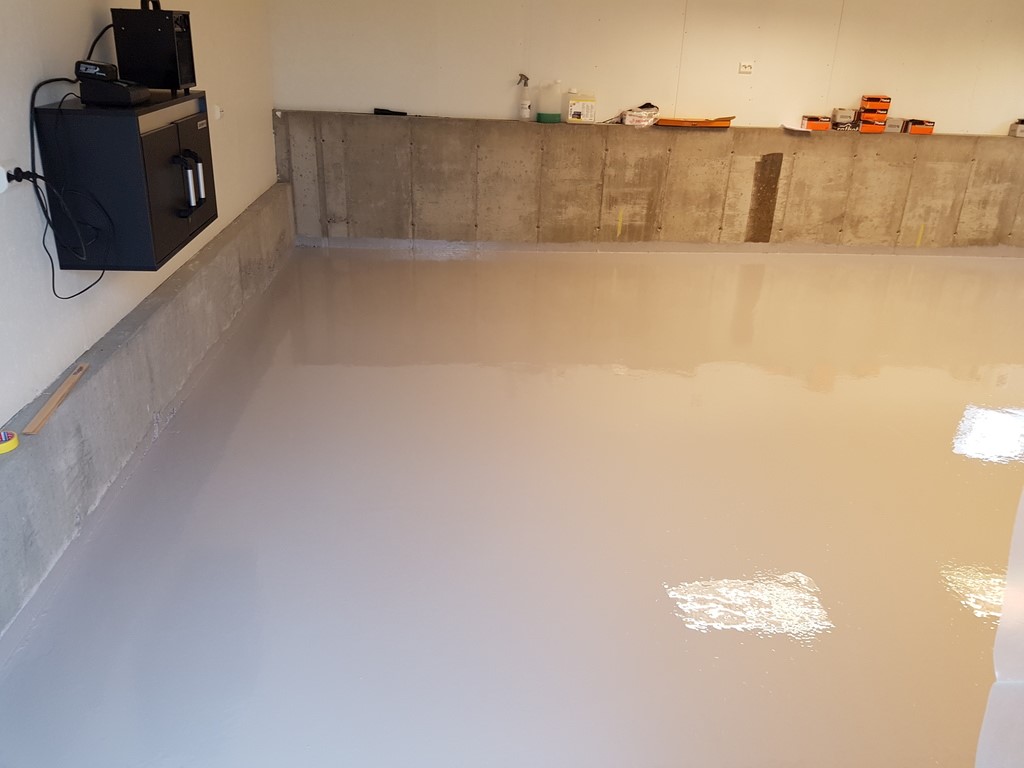

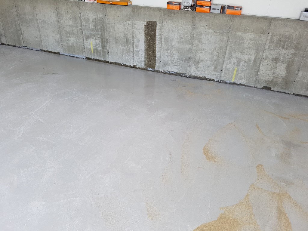

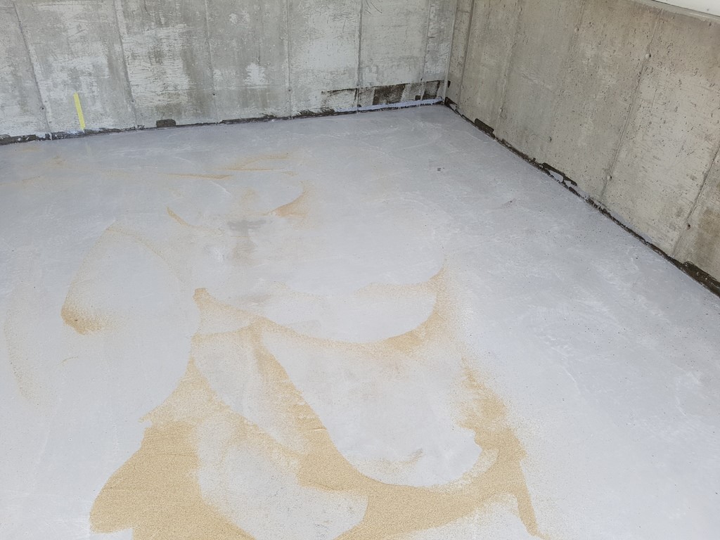

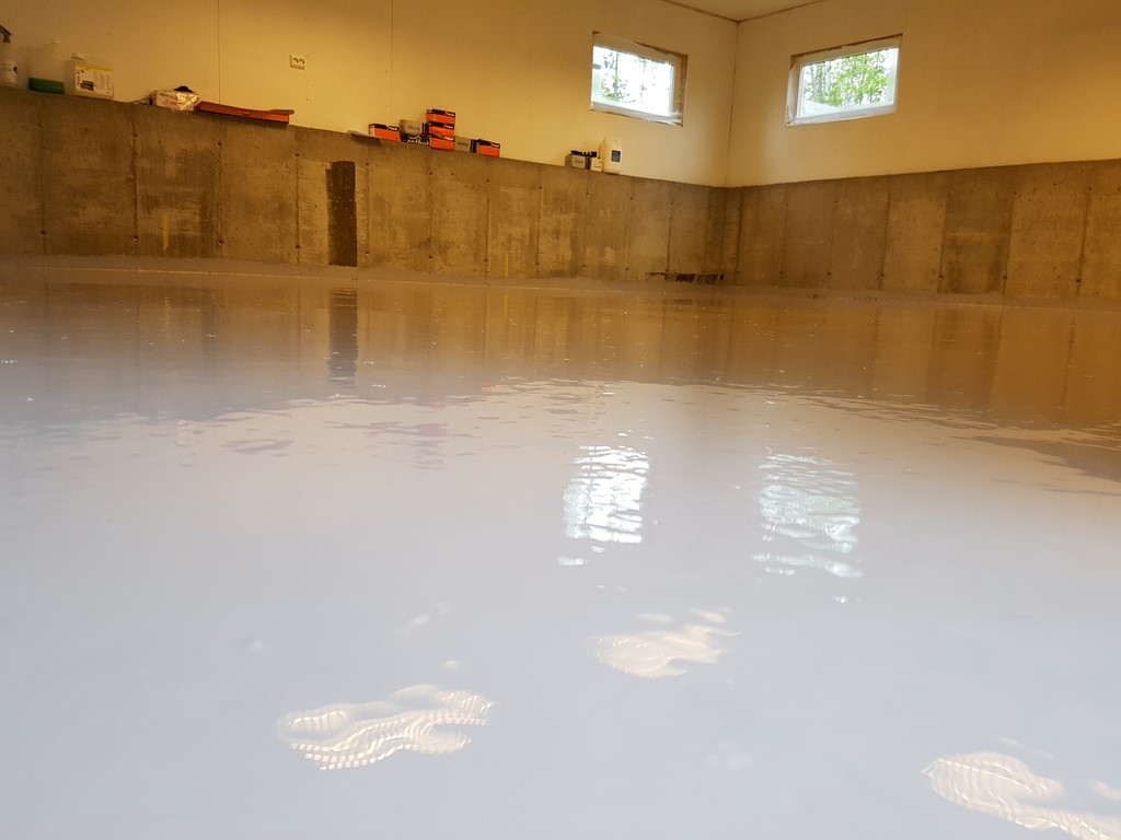

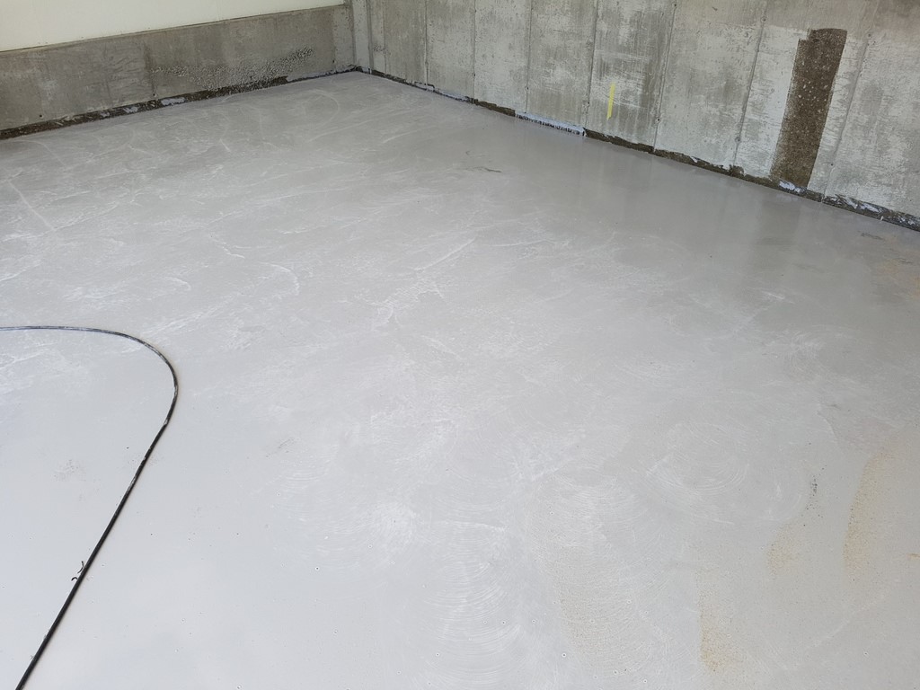

Våren 2016 bestemte jeg meg for å på garasjen igjen da jeg hadde kjøpt med Epoxy pakke ifra Igland til garasjegulvet.

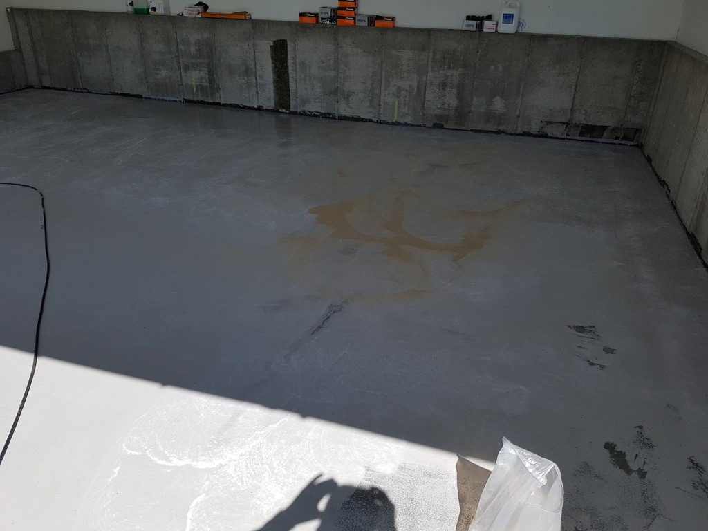

Det ble rydda, pakka bort verktøy og skrot før hele garasjen ble nøysommelig vasket.

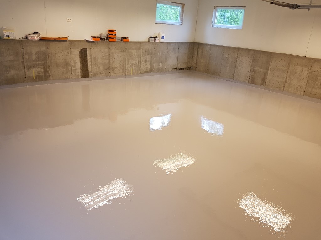

Deretter tørket, primet og lagt ett lag epoxy.
Her skjedde det noe i prosessen da topplaget mitt ikke herdet og jeg fikk litt panikk. Etter litt kontakt med epoxygrossisten og Igland fikk jeg dekket sliping og ny epoxy pakke ifra Igland. (thumbs up)

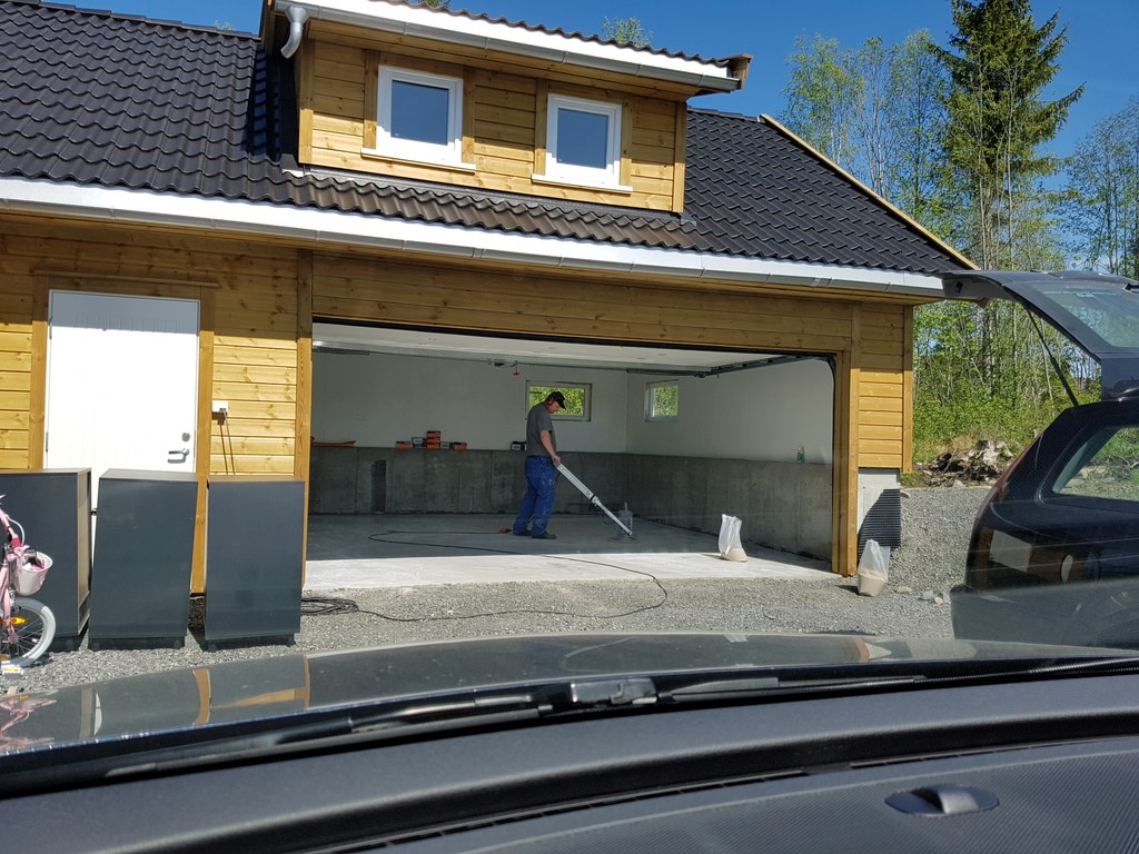

Toten Epoxy igang med sliping.

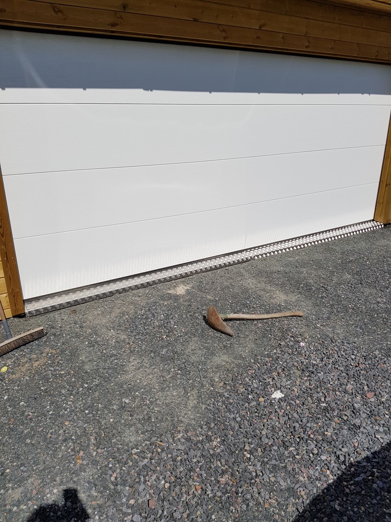

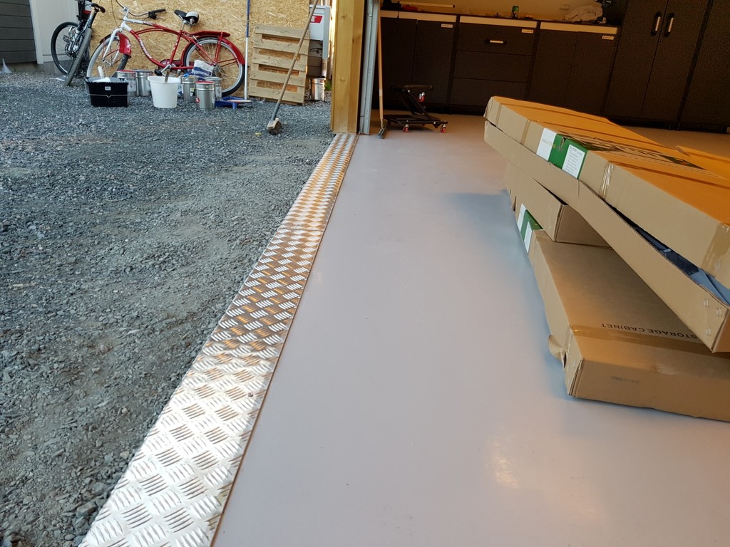

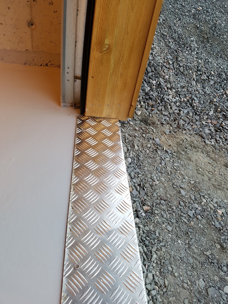

Gikk til innkjøp av dørkeplate pga slitasje på betongen.

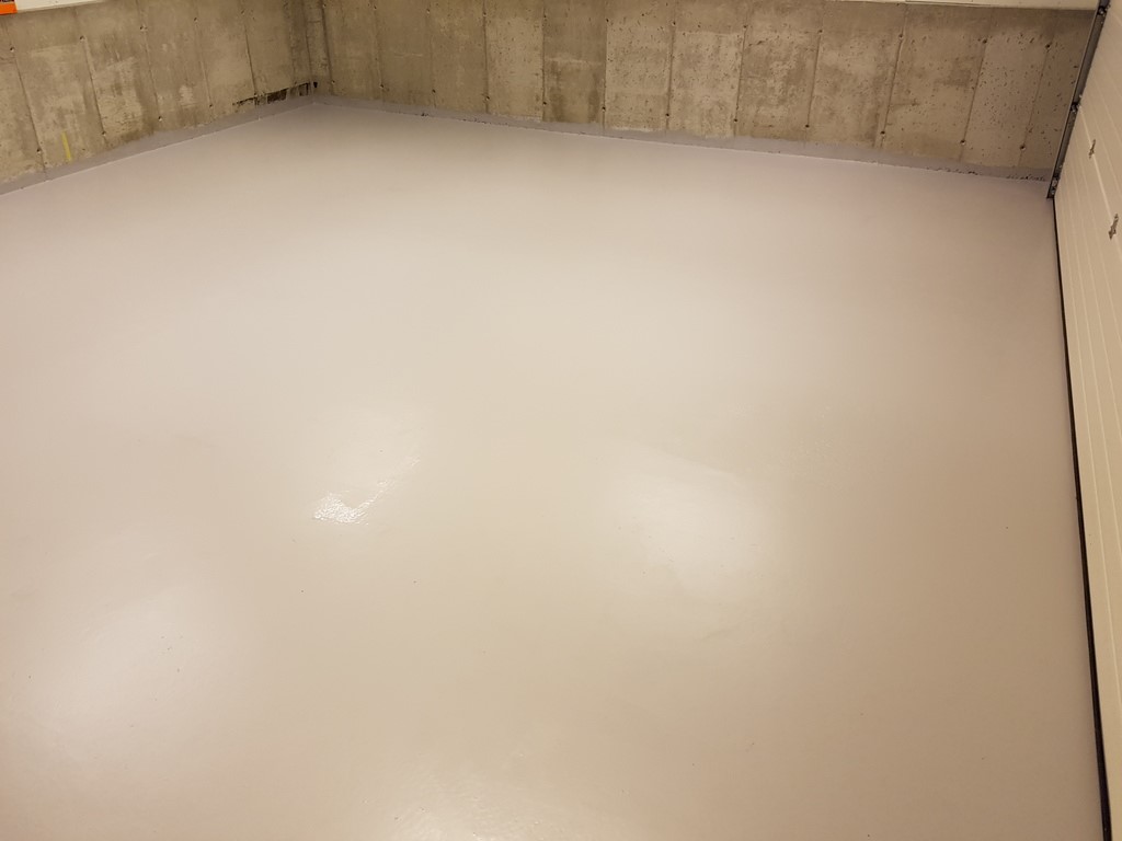

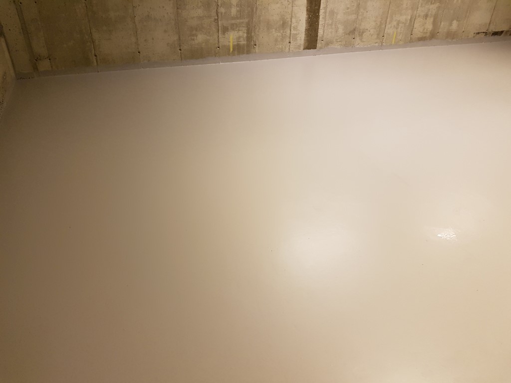

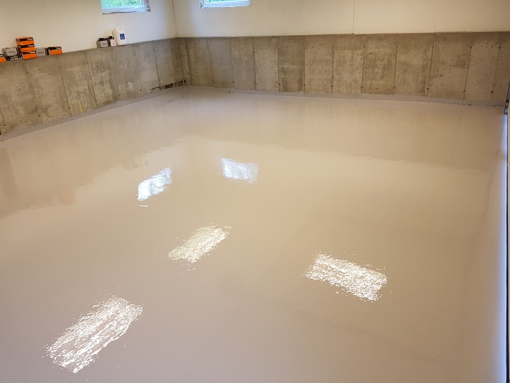

Fikk en bekjent til å hjelpe meg med lag 2 med epoxy for å sikre at ikke jeg gjorde noe galt.
Her er resultatet av det.

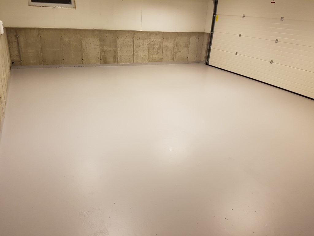

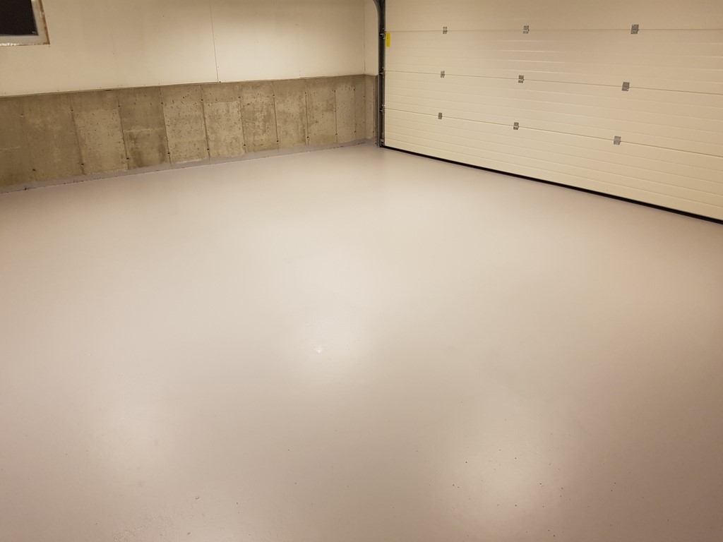

Etter 2 dager herding av epoxyen (som faktisk herdet)
Malte jeg gulvet med Resupen (antiskli maling). Gulvet ble matt og veldig pent etterpå.

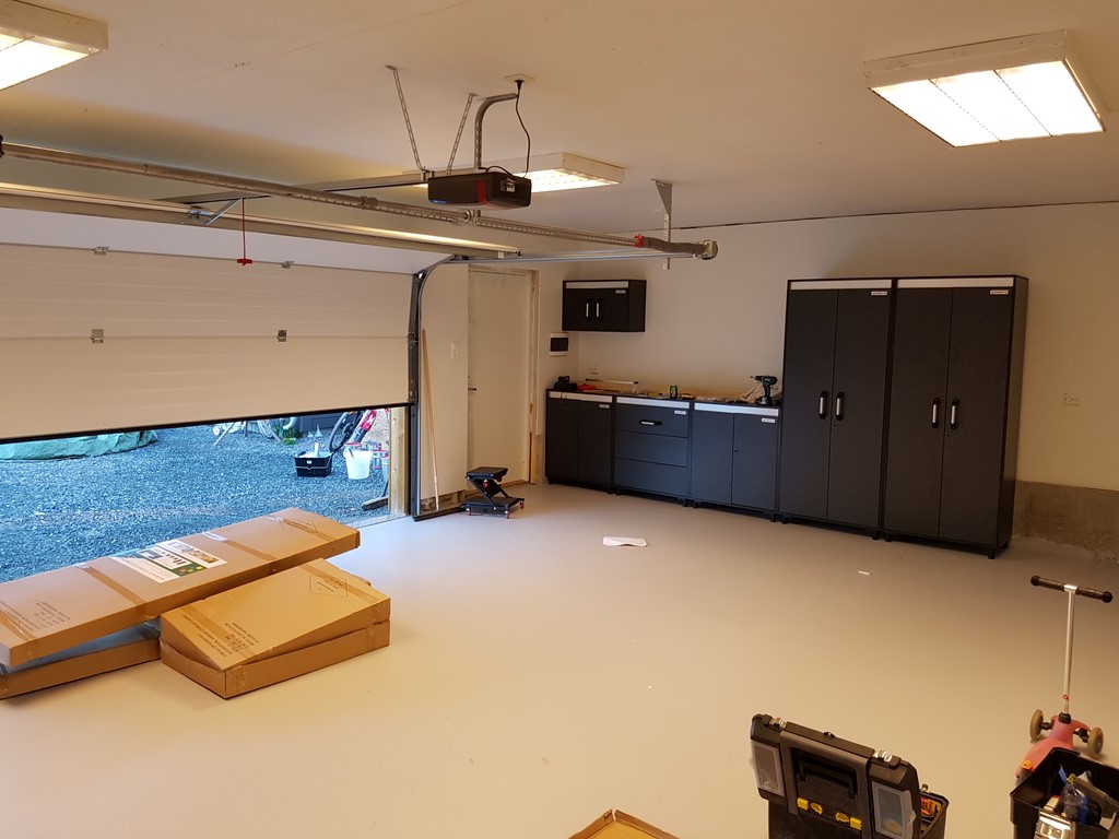

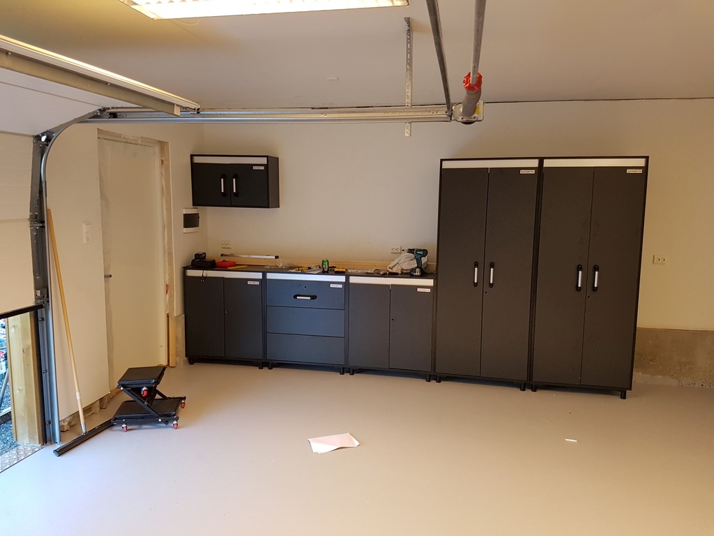

Har nå gått igang med innredning til garasjen og det gledes til å fylle opp disse skapene med godsaker istedet for alle hulrom, kriker og kroker i huset.

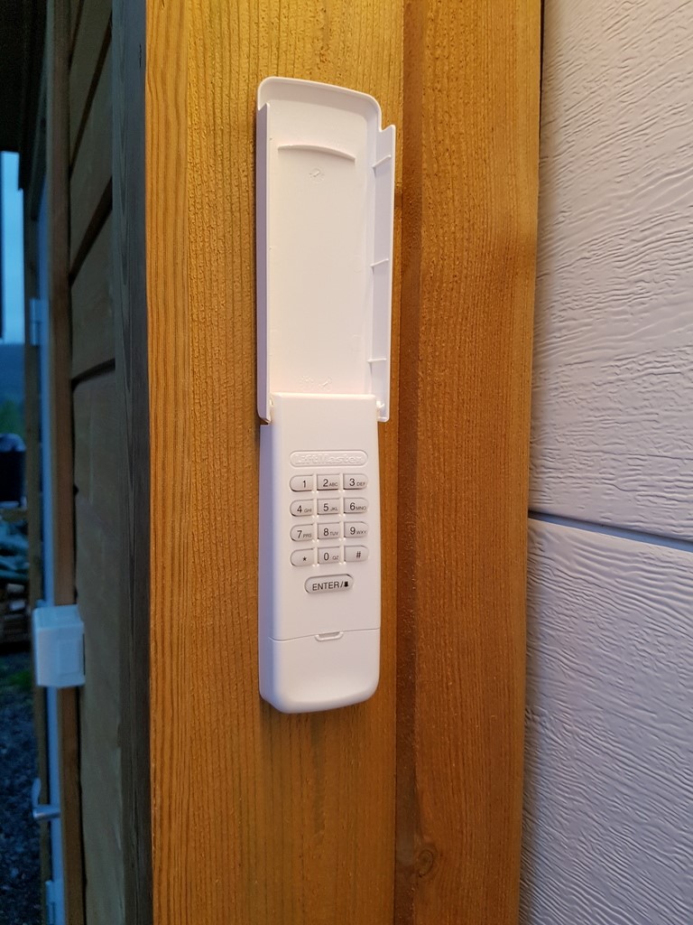

Gikk til innkjøp av kodelås til porten på garasjen. Enklere enn å gå inn for å åpne/lukke porten når døra er låst.

Hvor kjøpte du dørkeplatene?
De bestilte jeg av en lokal blikkenslager. De fleste blikkenslagere har slike på lager og kan knekkes/lages på bestilling.
Denne har jeg oversett :wacko: Du er jo kommet langt på veg med garasjen din du og resultatet ser veldig bra ut! :thumbs: Raufoss tak og blikk som fiksa dørkeplater? Tror jeg skulle hatt noen slike eller vinkeljern i stål. :)
