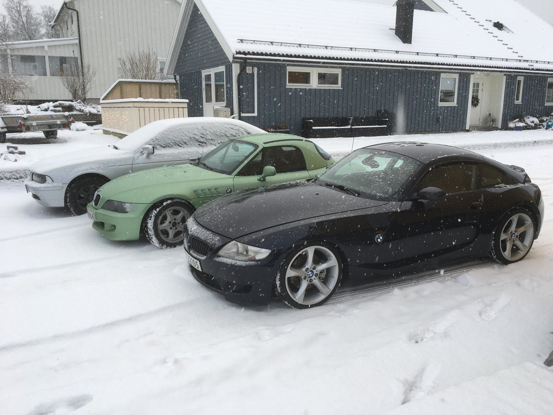

Interessant å lese og å se hva som er gjort med bilen. Jeg kjøpte denne for en måneds tid siden, men fikk bare kjørt den rett i garasjen før vinteren kom. Den ble kjørt fra Åkrehamn til Ski/Oslo i 'godt' høstvær, og var vel ikke akkurat helt presentabel når den kom hjem. Fikk en god vask med Meguiar-produkter før den ble satt i dvale.
Skal forsøke å pleie den så godt jeg kan.
Det innebefatter jo grundig vask og polering/voksing.
Men.. hva anbefaler du å bruke til dette, etter den behandlingen du har gitt bilen?
(Z4 måtte en liten tur ut av garasjen i helgen, mens lillebror Z3 fikk låne plassen til litt nødvendig arbeide)
  • Liker 5
