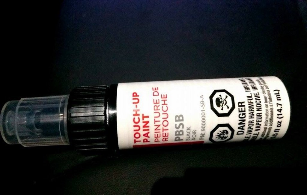

Og hver gang noen fyller steinsprut må jeg spørre hva slags lakk som er brukt. Leser så mye forskjellig, så tar gjerne i mot opplysninger om dette fra deg også :)
Takker så meget for tilbakemelding, hyggelig å høre :) Nå husker jeg ikke helt hva som stod på stiften, men eier hentet den hos Tesla her i Bergen før han leverte bilen til meg. Skal sende en melding til han å høre hva som stod på den, så får du et 100 % svar når jeg hører fra han :)

@D.Mikalsen - det holder for så vidt å vite at det er en lakkstift fra Tesla. Det var i alle fall ikke noe spesialgreier :)
Hehe notert :thumbup: Husker ikke helt hva som stod, var noe solid black og noe bokstaver mener jeg. Ingen spesialgreier, lakkstift fra Tesla som hørte til denne lakkfargen :)
Knall :) Brukte du klarlakk også?
Brukte den her :)
