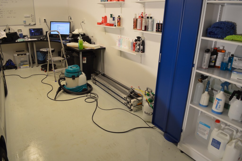

Etterlengtet oppdatering av diverse - 22.12.2015.
Tenkte det var på tide å få oppdatert litt her, har skjedd noen småting i garasjen siden sist. Har montert en "varmeveksler" vifte, fått trykkluften opp å gå også tenkte jeg å gi litt korrekt og endelig info om løftebukken som jeg får en del spørsmål om. Med dette vil jeg også ønske alle sammen her inne på forumet en riktig god jul og godt nyttår! :) Fantastisk å være med på dette forumet og takk for et flott år! :)

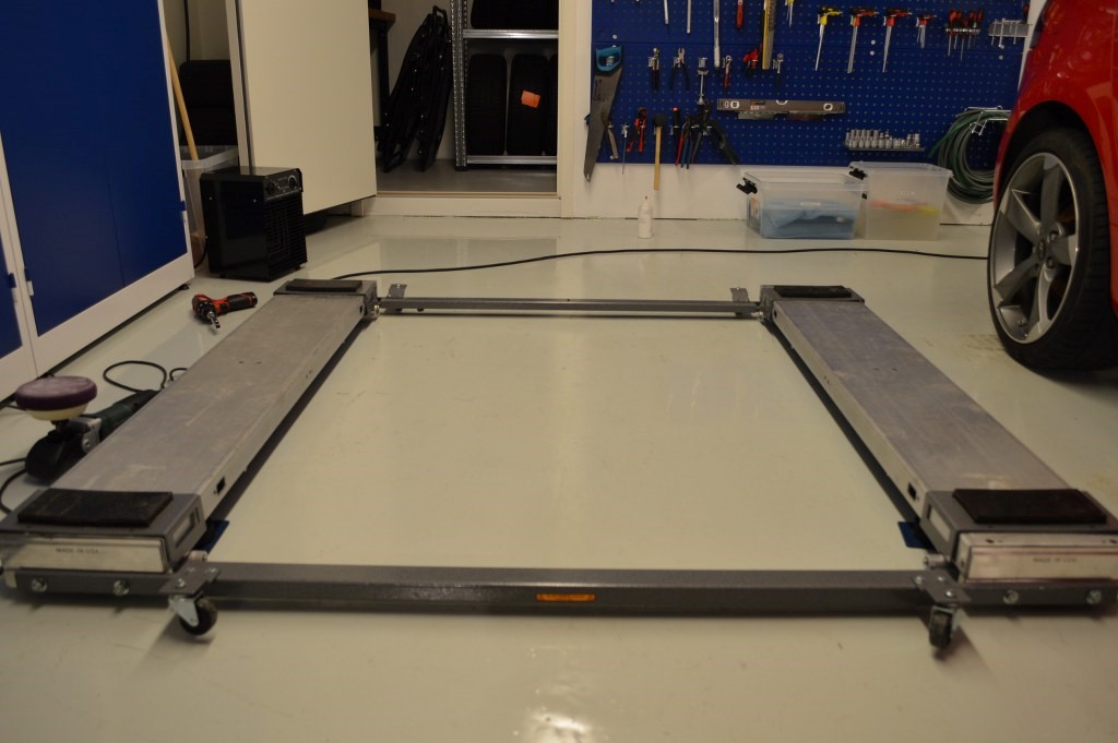

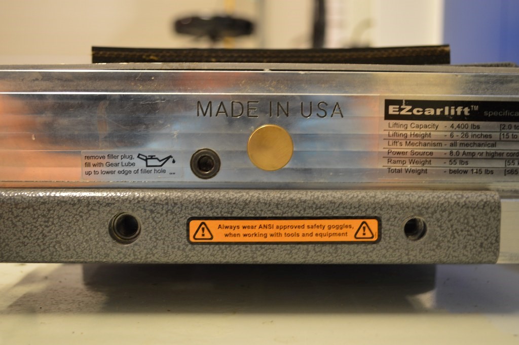

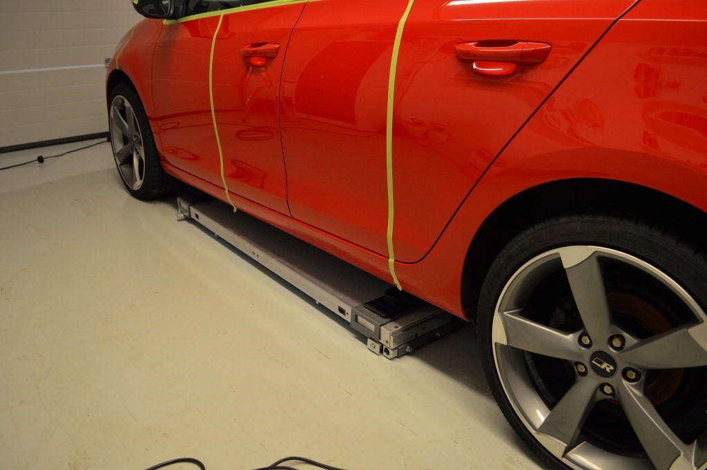

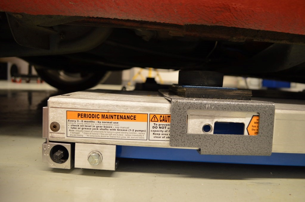

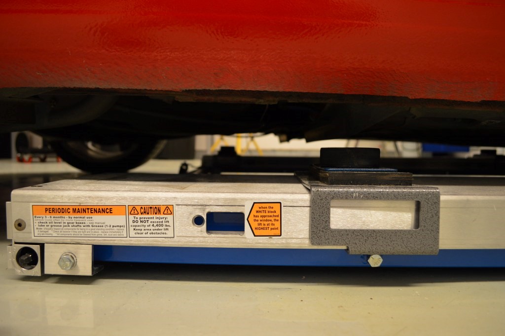

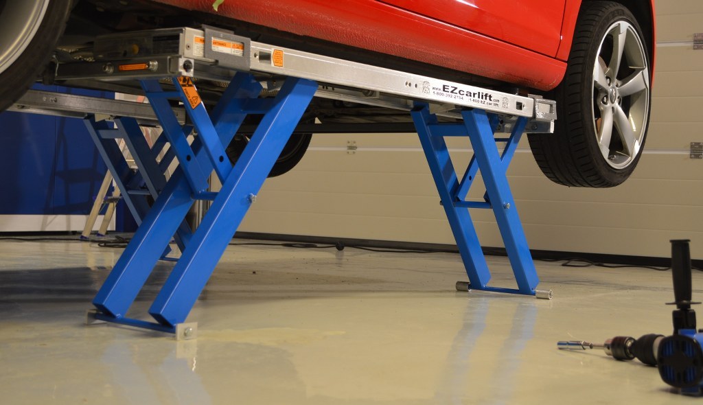

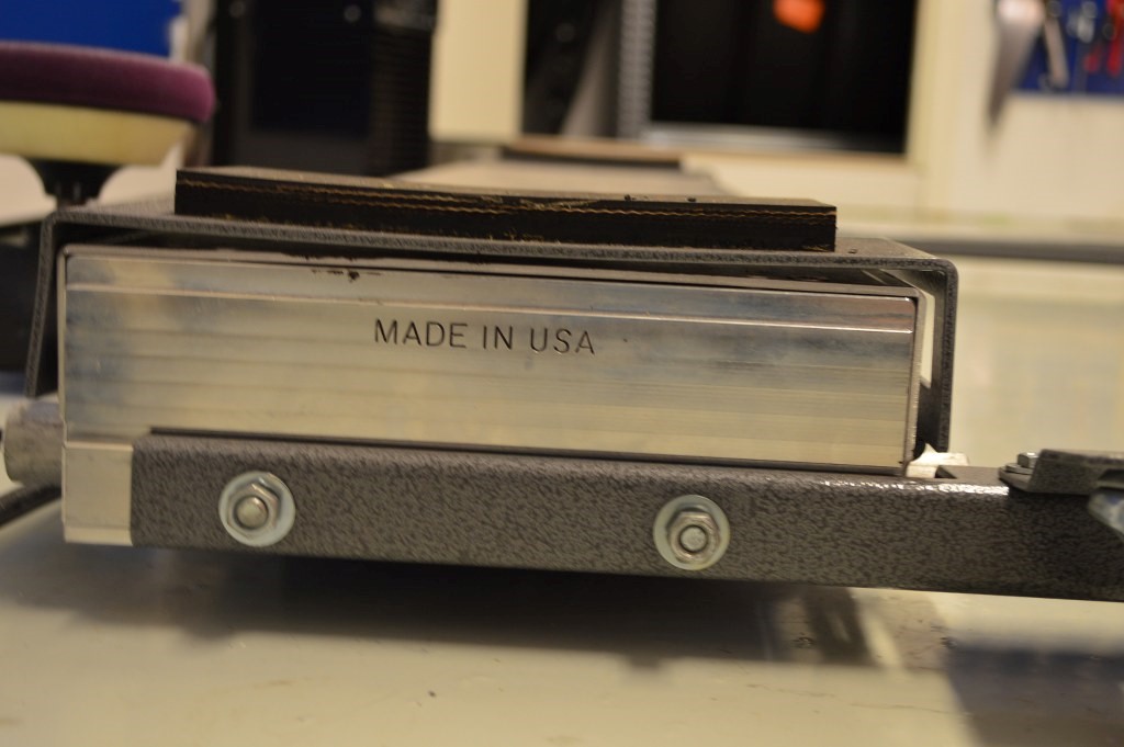

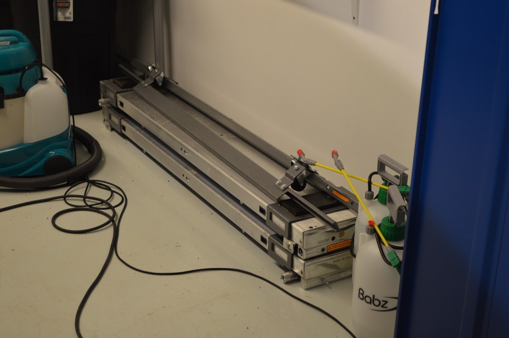

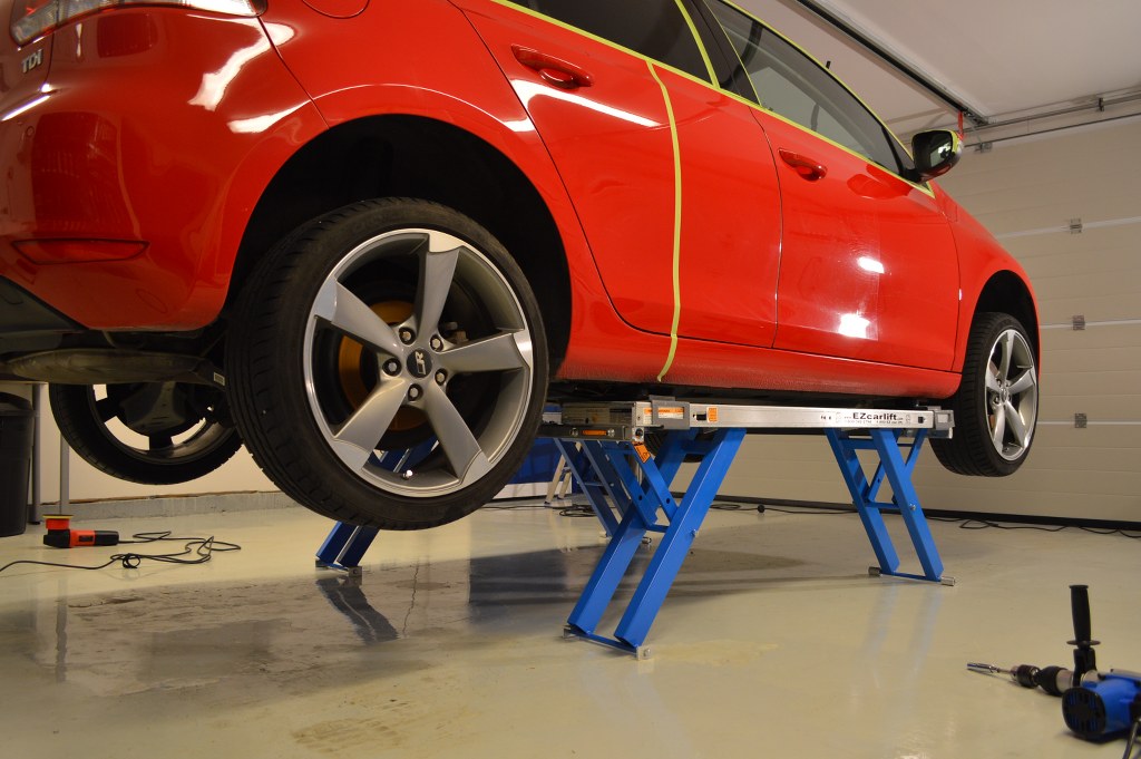

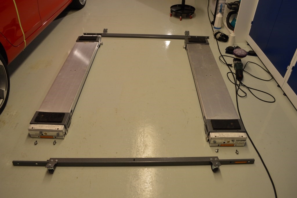

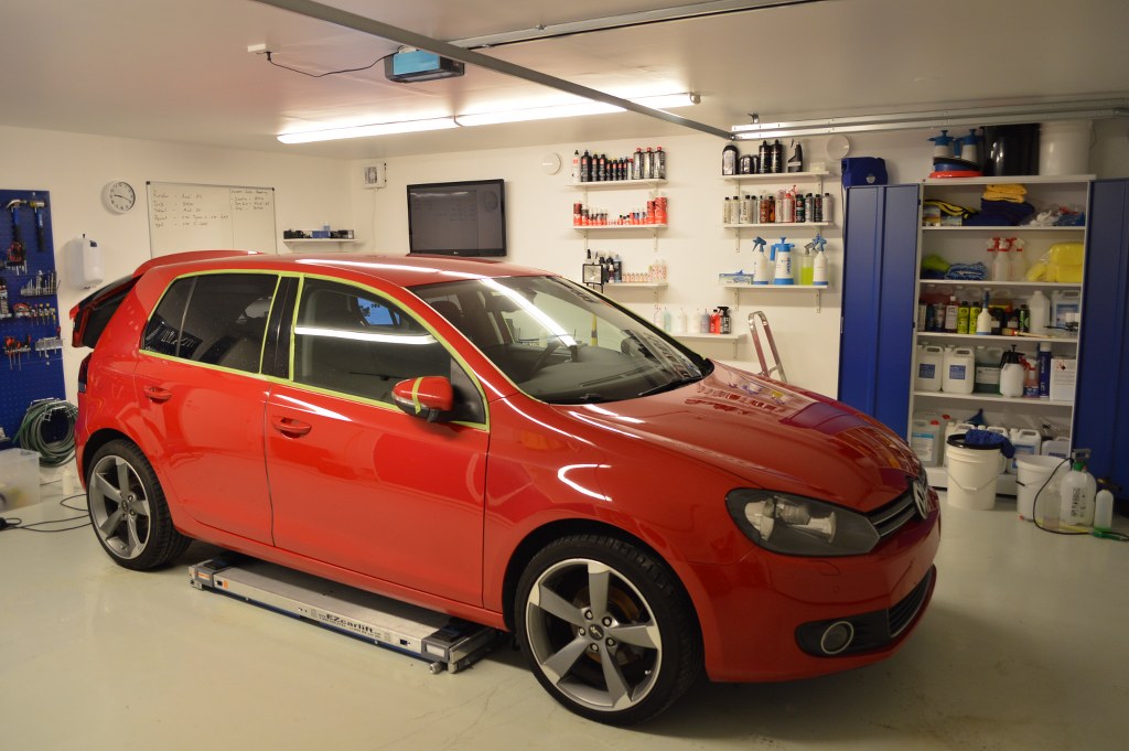

Ez-carlift - Mekanisk løftebukk
Kjøpt hos www.ezcarlift.com - Kostet ca 15500 kr også kom toll og avgift på 2500 kr itillegg som gir en total på 18000 kr.
Leveringstiden fra USA til Norge var omtrent 3 uker. Fra jeg bestilte og fikk bukken så gikk det kanskje 22-23 dager.
Specs, her har jeg kanskje sagt noe feil til enkelte tidligere, beklager dette. Den løfter 2 tonn og 60 cm høyt. Jeg trodde den gikk høyere og var i stand til å ta 3 tonn, men det gjør den ikke:

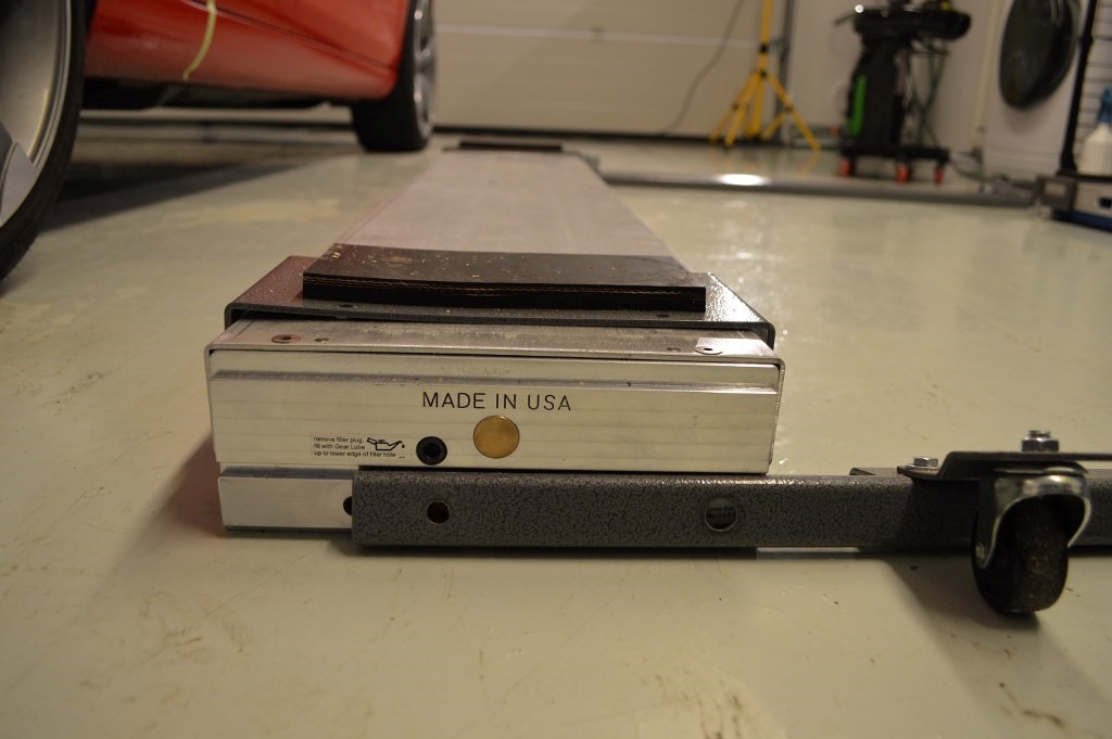

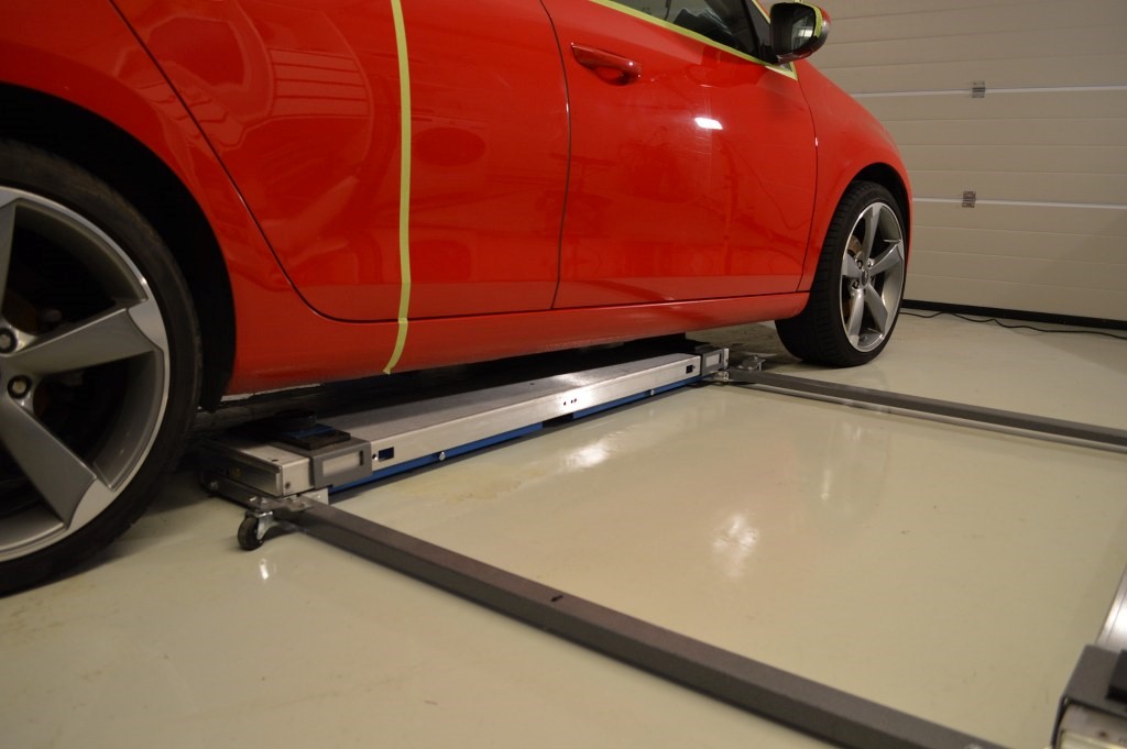

Når den er pakket sammen ser den slik ut:
Kan også lagres slik, oppstilt mot en vegg for eksempel, det er ingen problem å løfte den opp alene:

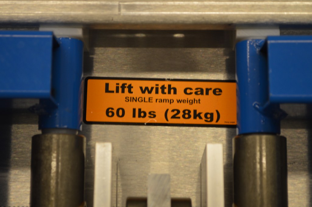

Hver rampe veier 28 kg, tror totalvekten er rett over 60 kg:

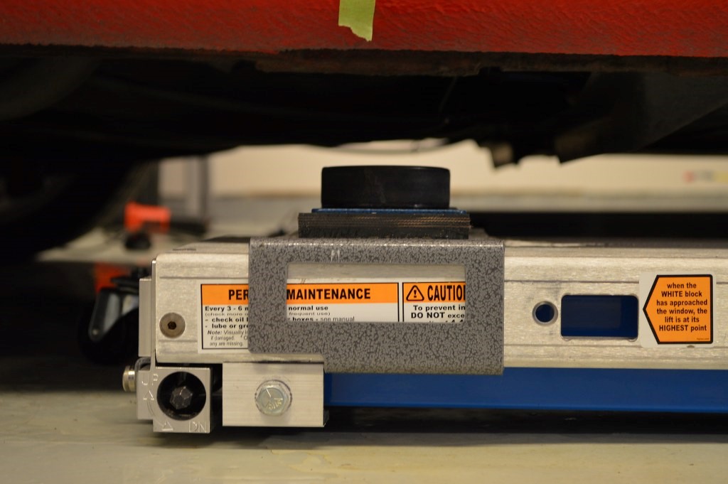

Vedlikehold, her skal det fylles på olje hver 3 eller 6 måned. Avhengig av bruk:

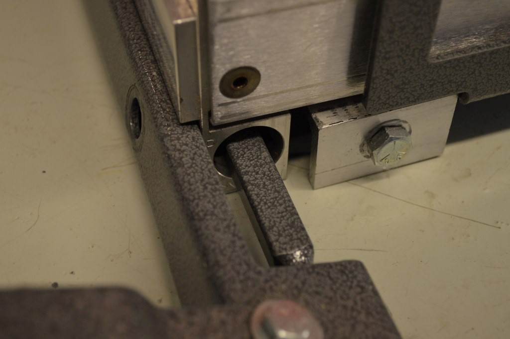

Montering:

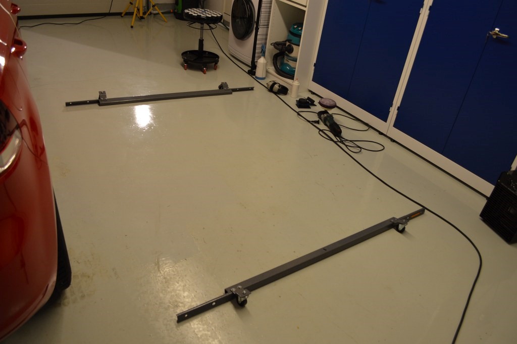

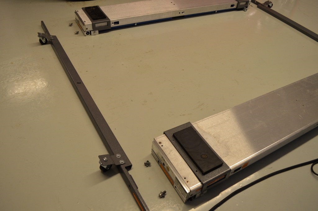

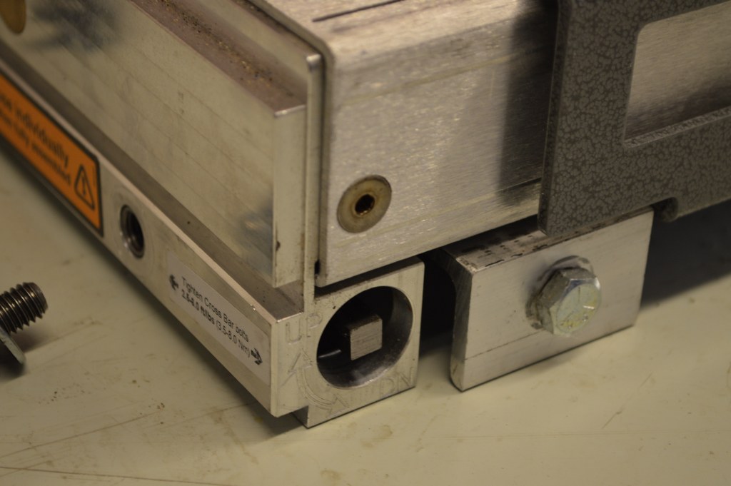

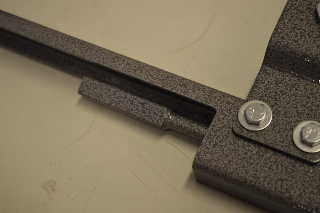

Totalt 8 fester, der 4 av festene er bolter og de andre 4 er muttere:
De 2 stengene som holder rampene sammen er litt forskjellig. Den ene har en stang som skal festes i 2 spor på hver side som bidrar til selve løftingen av bukken. Sporene på hver rampe:
Stangen som skal innpå sporene, få denne innpå begge sporene, veldig enkelt:
Dyttes inntil og skrues fast med 2 bolter på hver side, da er denne siden ferdig:
Den andre siden skrues til med 2 muttere på hver side, denne siden har ingen spor som skal treffe eller noe, kun stangen og 4 muttere som skal holde rampene sammen:
Ferdig montert:

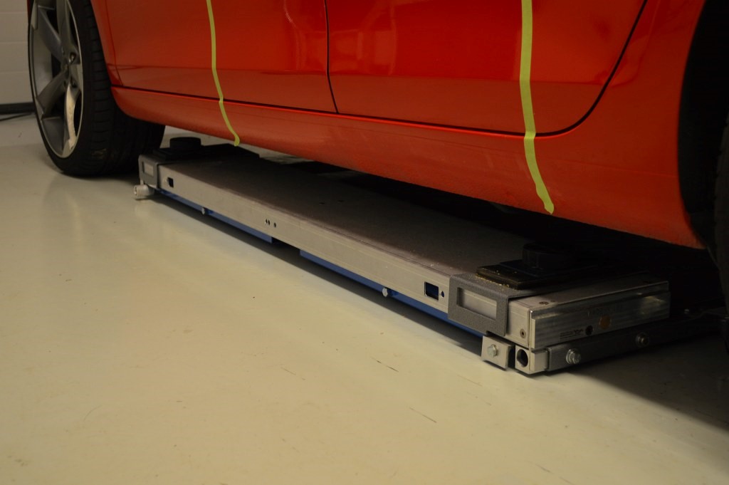

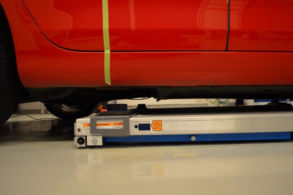

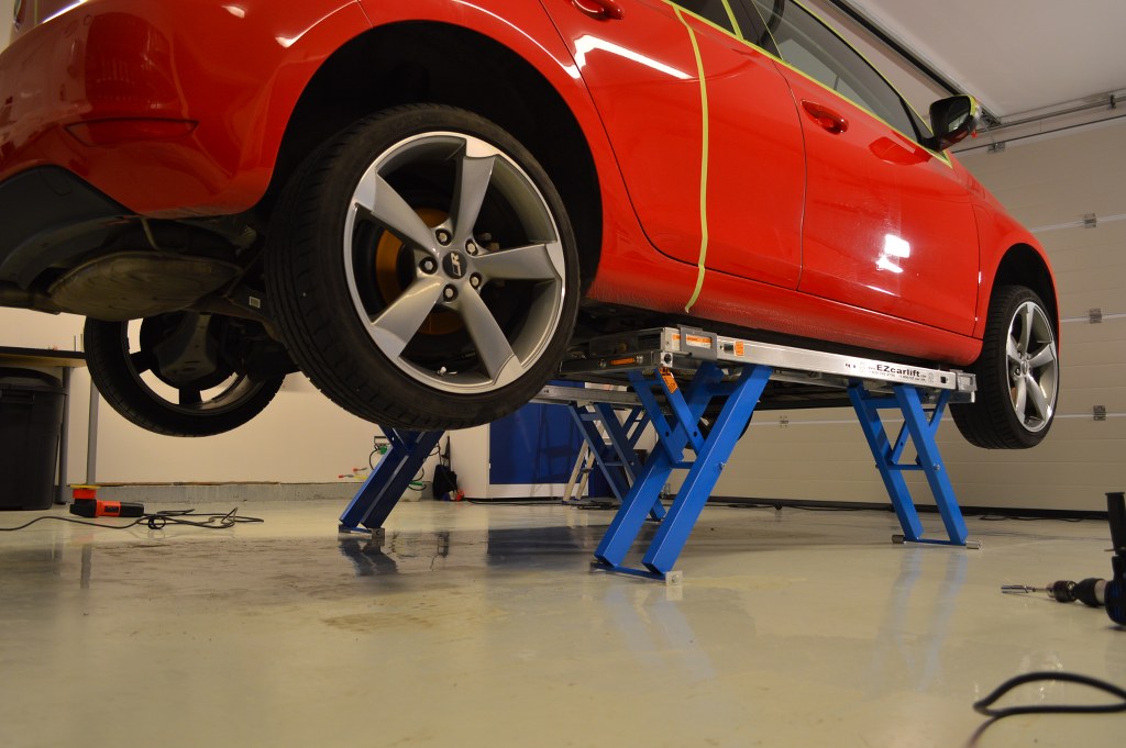

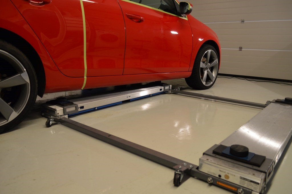

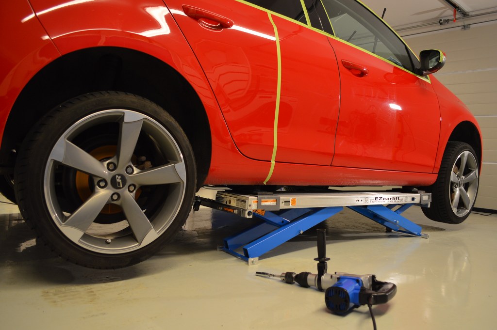

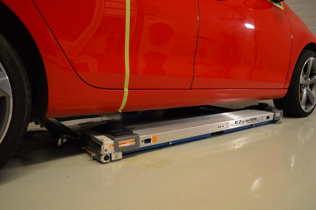

Den har hjul, så den trilles under bilen:

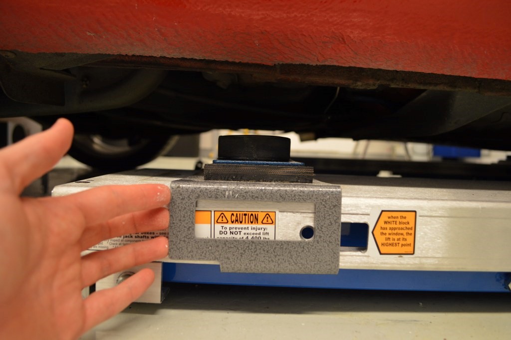

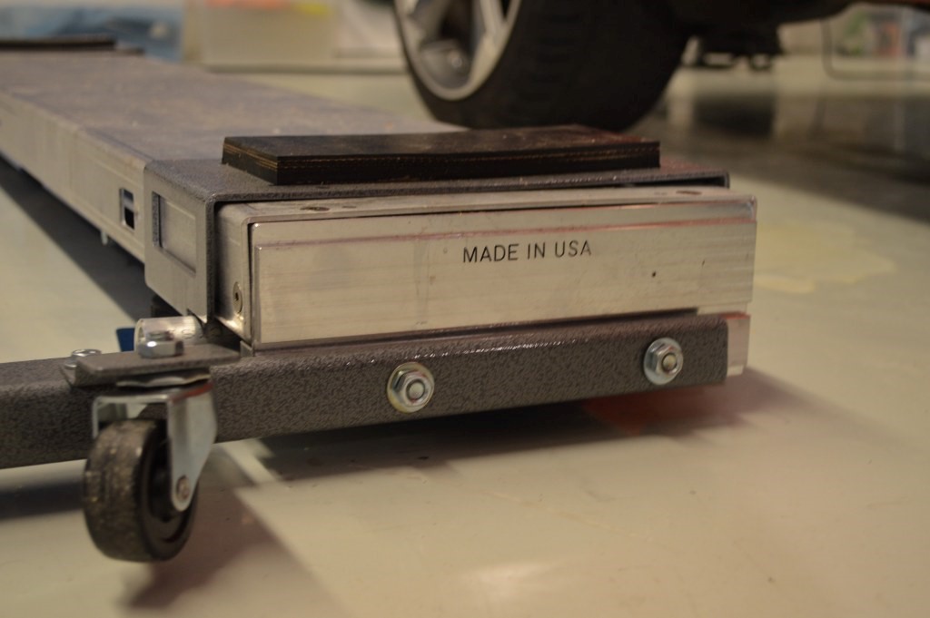

Disse kan beveges for å treffe jekkpunkt:

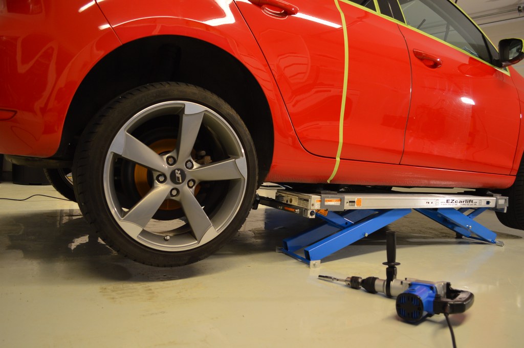

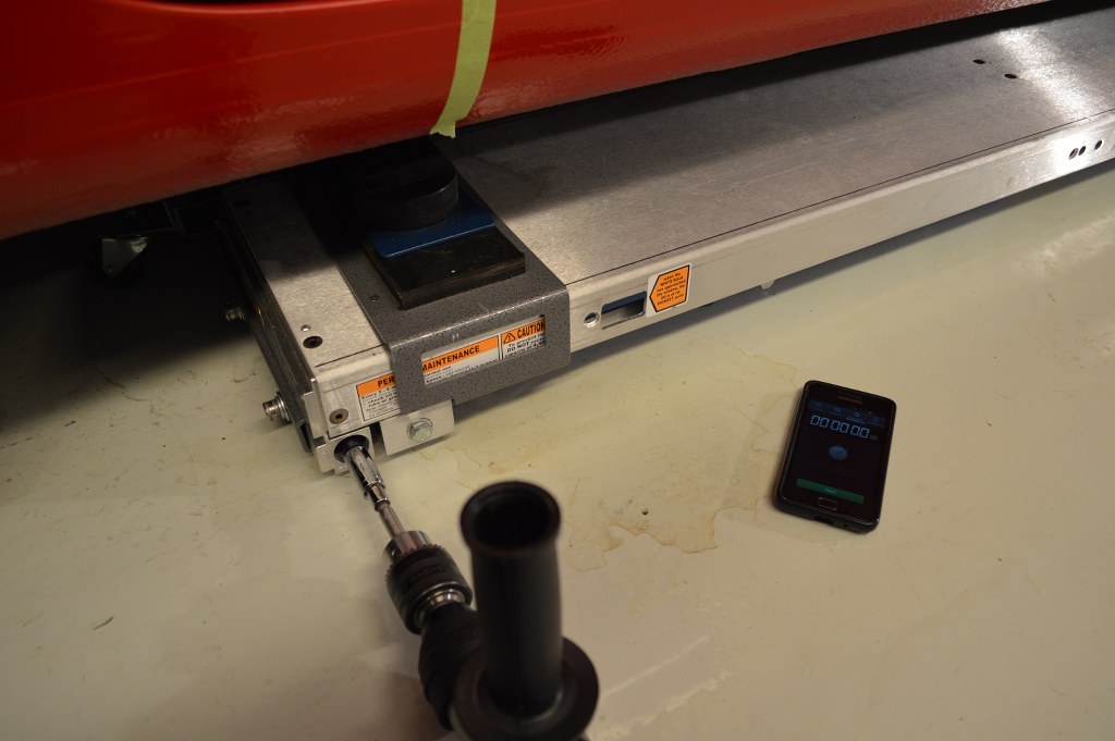

Følger med en hylse som passer til liften, 3/8 - mener dette tilsvarer ca 10mm. Kan også nevne at alle boltene som var med er i tomme", ikke i mm:

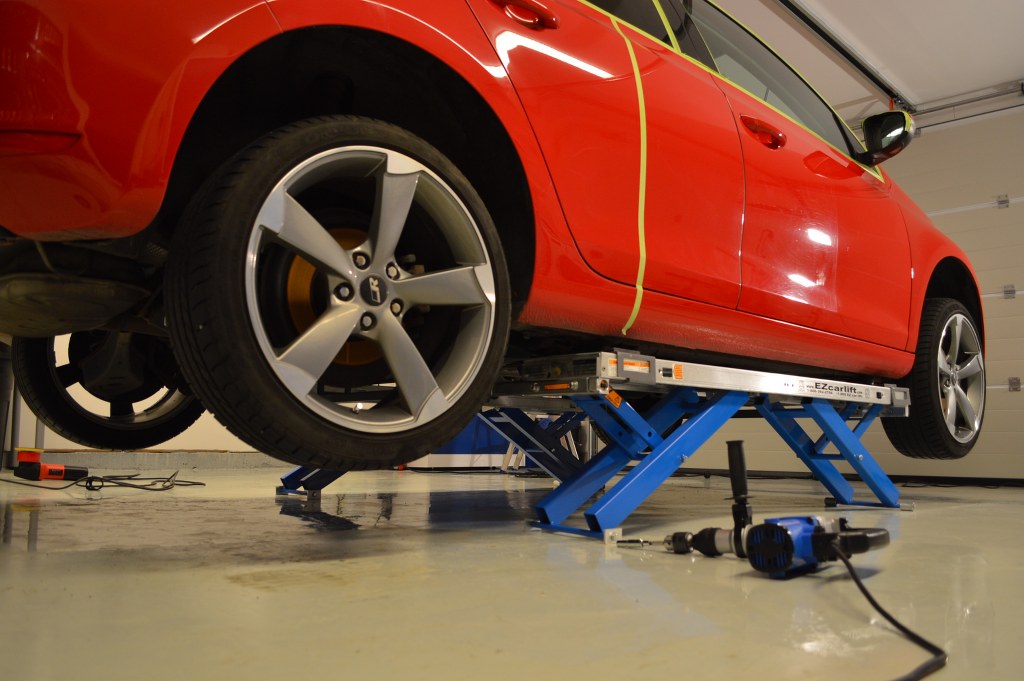

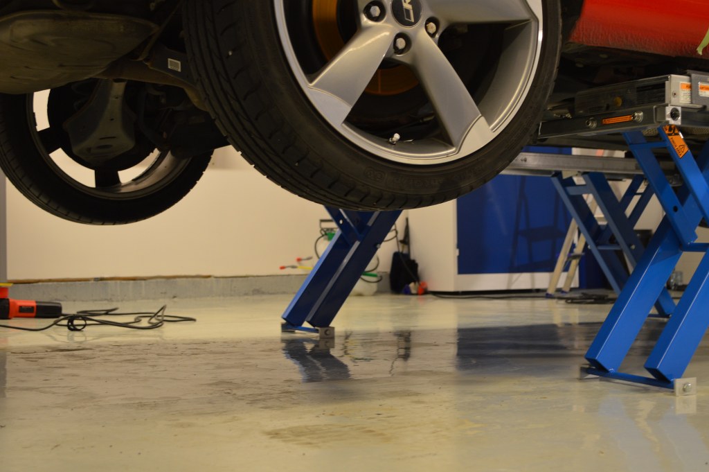

Her er siden man får bukken opp i høyde:

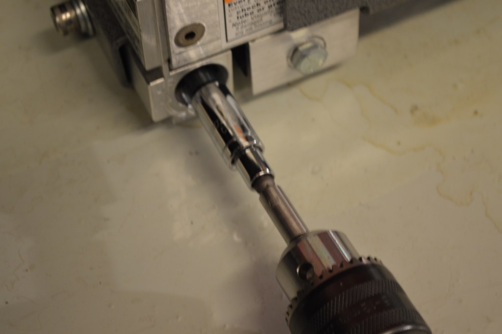

Laget meg en altfor lang kobling som jeg bruker til dette:
Man bør bruke en kraftdrill for å heve bukken, 12v skrumaskin kan du bare glemme. Den funker kun når man skal senke, og da på sakte hastighet. Har du en skrumaskin 14.4v så klarer du kanskje å heve den men den vil slite litt. 18v skrumaskin tror jeg skal klare det, men som sagt, en kraftdrill er tingen:

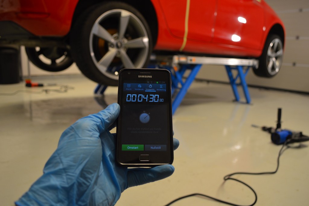

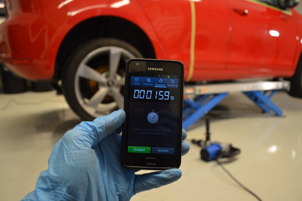

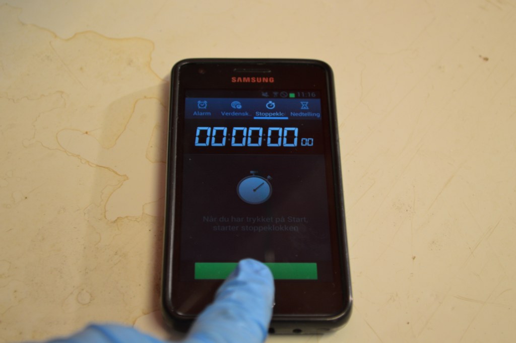

Tid. Dette avhenger av hvilke drill man har også, jeg har fått beskjed av de som har laget den å kjøre den sakte opp og ned for å ikke ødelegge noe. De sier selv at man kan heve den til maks høyde på 90 sekunder uten å skade noe. Kraftdrillen min går ikke så fort, så jeg bruker litt lengre tid:
1 min:
2 min:
4:30 min, maks høyde:

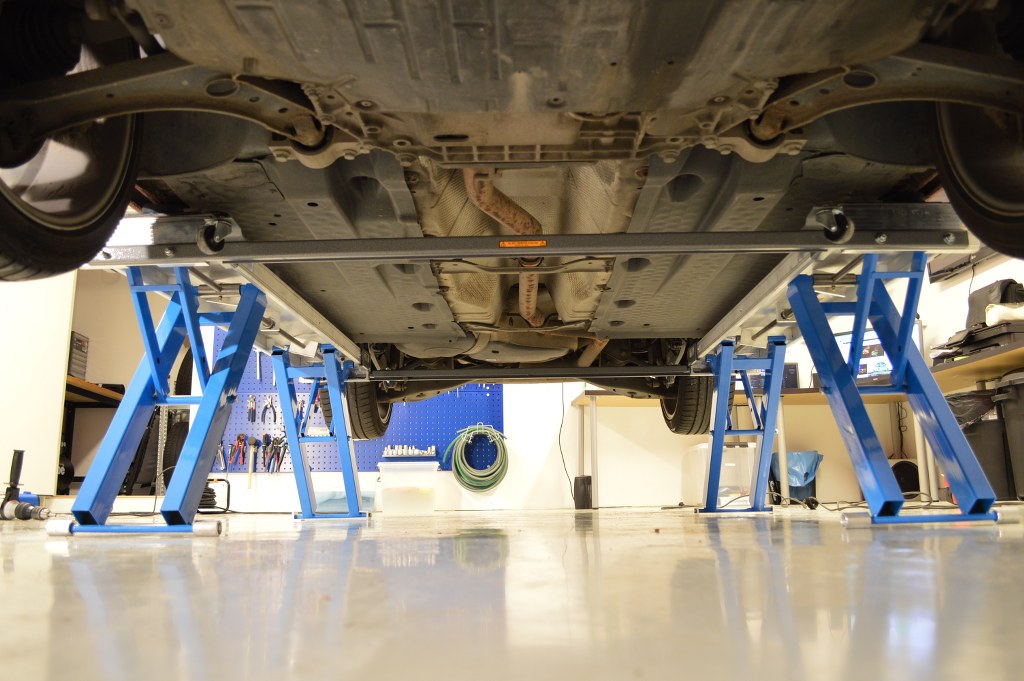

Grei plass for enkle ting og man må ligge på brett. Å sitte på en stol under er ikke mulig.
Konklusjon:
Til mitt bruk er denne bukken her helt perfekt. Jeg bruker kanskje 3-4 min å montere den sammen, og bruker under 3 min på å ligge den vekk til lagring. Den tar veldig lite plass og er brukervennlig og krever lite vedlikehold. Ja den koster samme som alle andre bukker, kanskje litt dyrere også. Kan også nevne ved senking av bukken så går dette med en 12v skrumaskin, og det tar mer eller mindre like lang tid på heve/senke. Håper dette var grei info :)

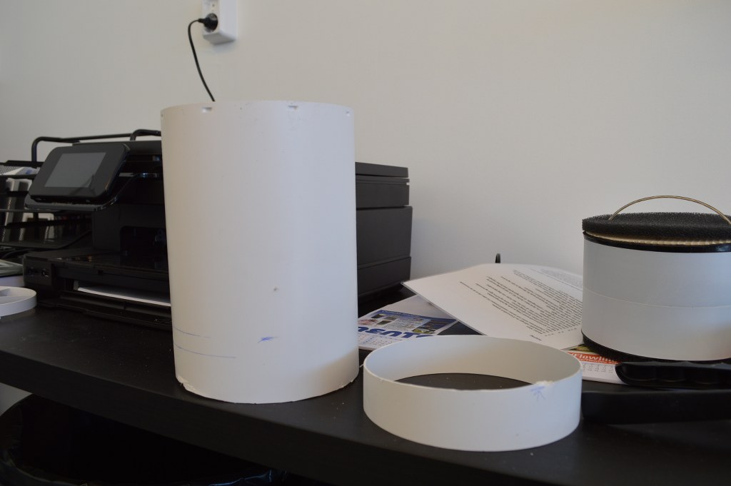

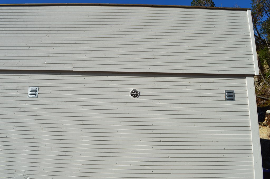

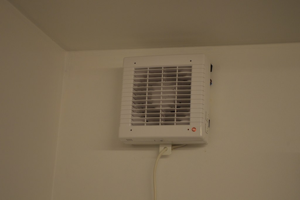

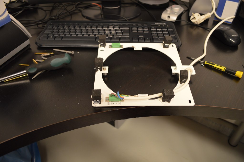

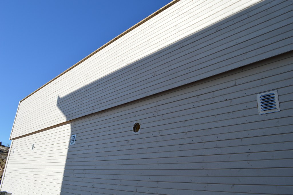

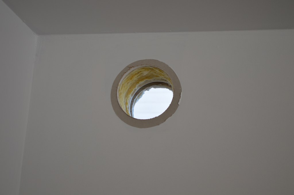

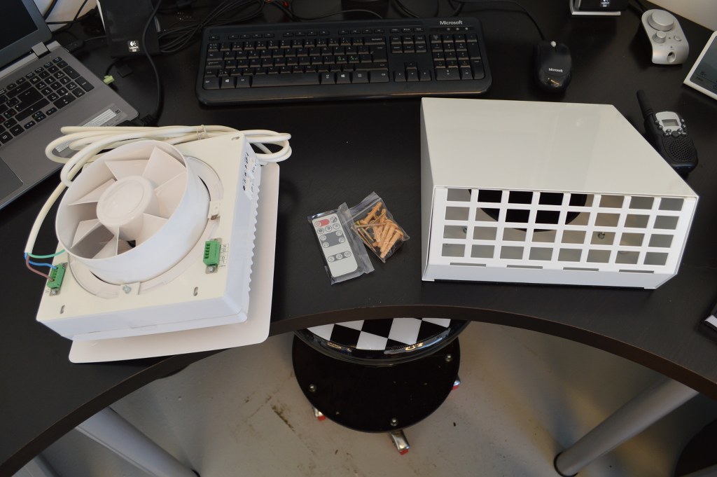

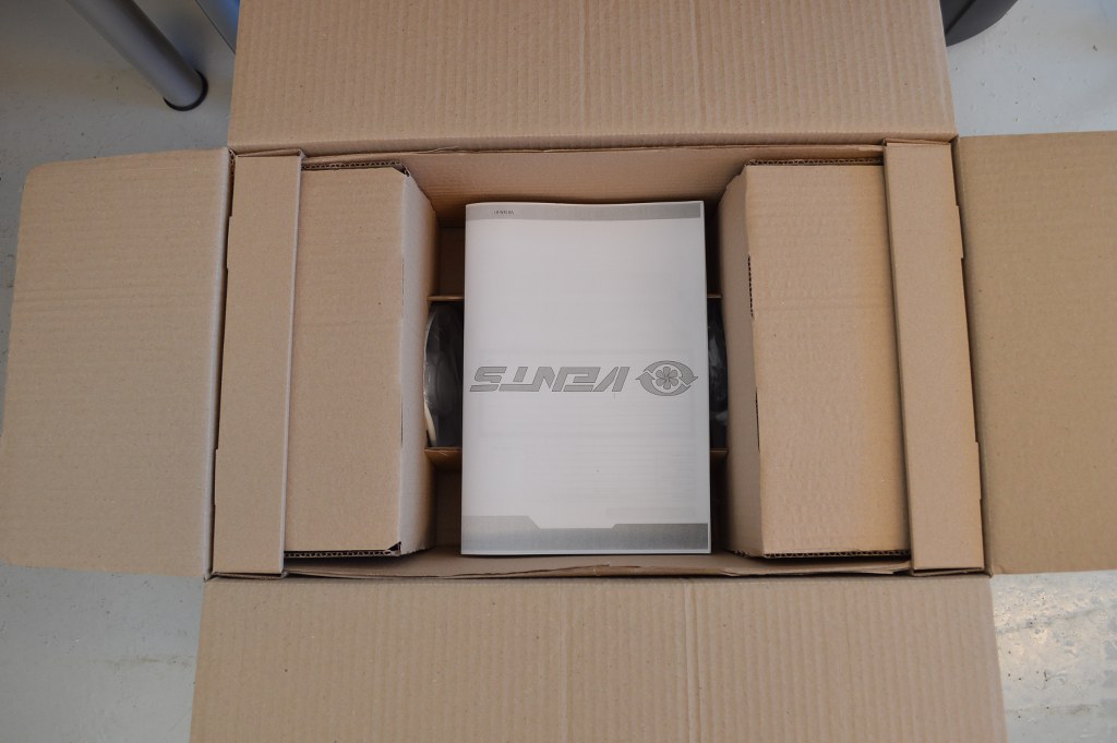

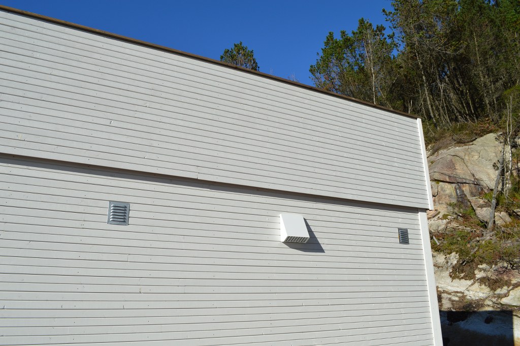

Twinfresh Comfo Ra1-50 - to veis ventilasjon
med varmegjenvinning

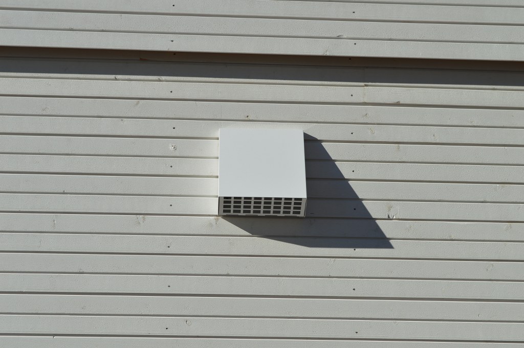

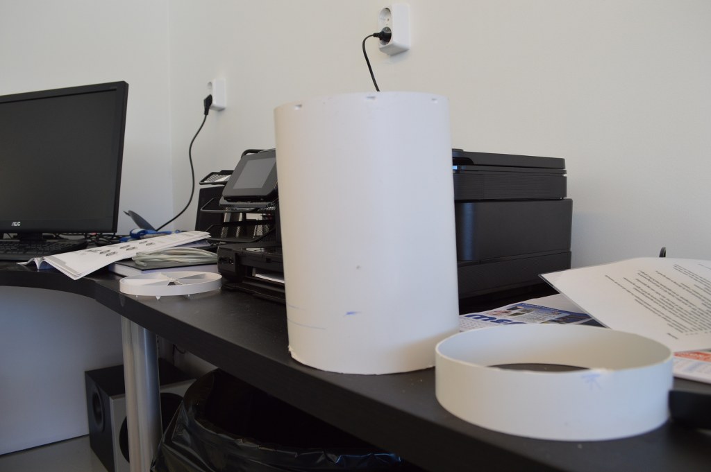

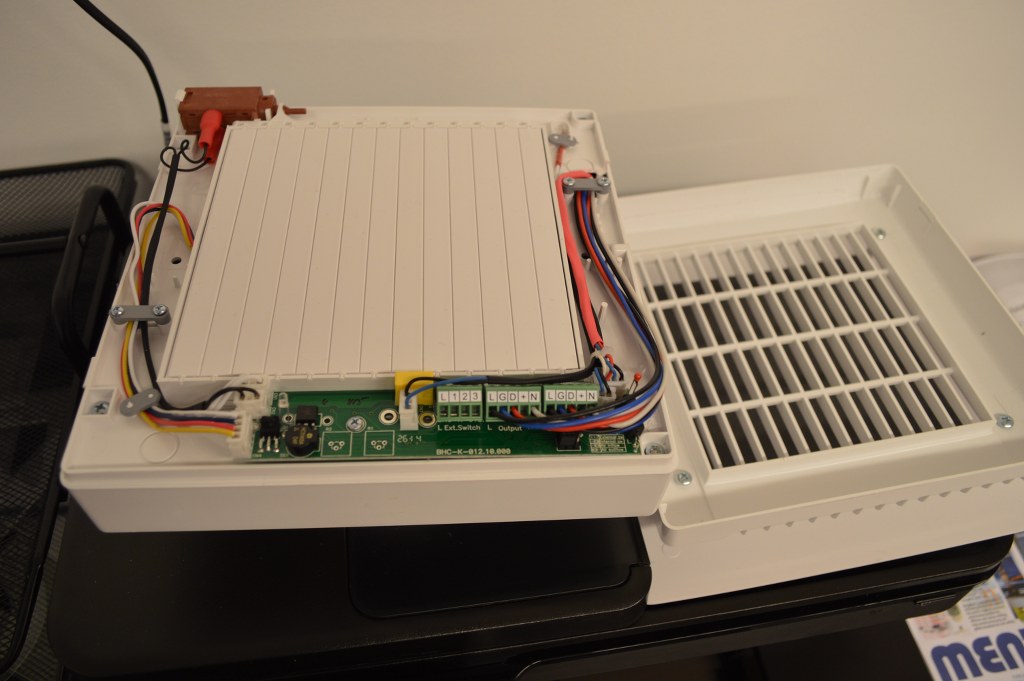

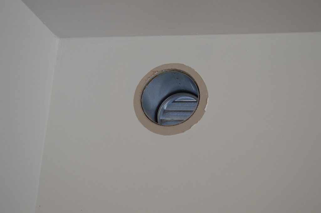

Tenkte jeg ville ha en mulighet å få ut fuktig luft samtidig som man tar vare på litt av varmen i garasjen, jeg forsøker da denne Twinfresh Comfo Ra1-50 som er en "smart" to veis ventilasjon med varmegjenvinning:

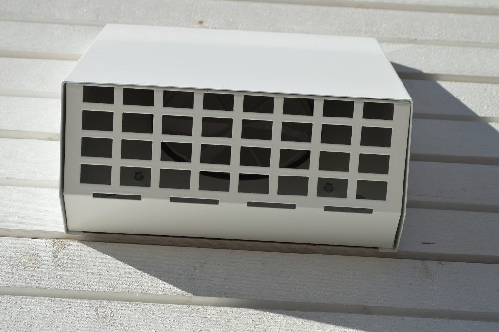

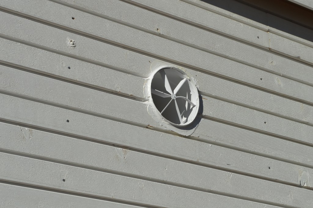

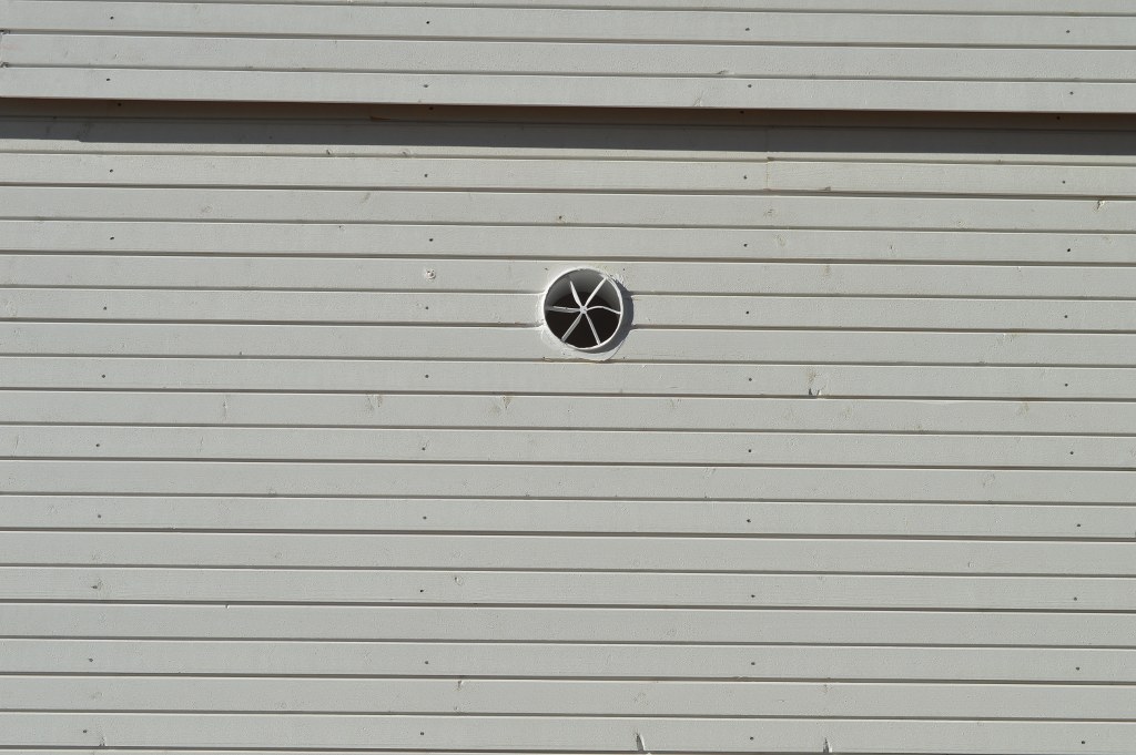

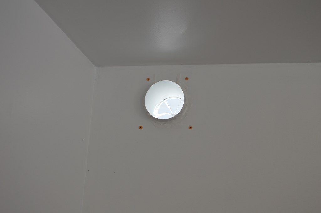

Demontering av ventil, bruker samme hull. Hullet måtte tilpasses litt, dette ble gjort med en grov fil og fin fil:
Lagt foran for å ikke få så mye "spon" og fliser inn i garasjen:
Denne var for lang, kappet til med sag:

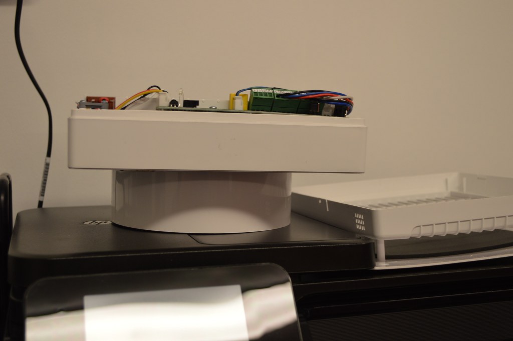

"Varmevekslingselementet" som skal være inni dette røret ligger på høyre side her:
Løsnet underveis, så jeg fikk rusk inn uansett <_<:
Fuget og fått på plass festene som skal holde enheten på plass:

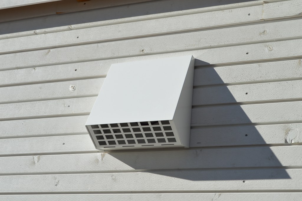

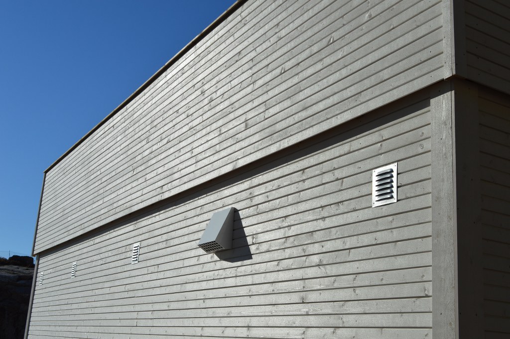

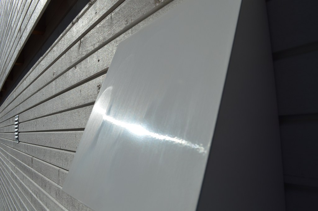

Ute, fuger og tilpasser hetten:
Beskyttes:
Hazer i solen:

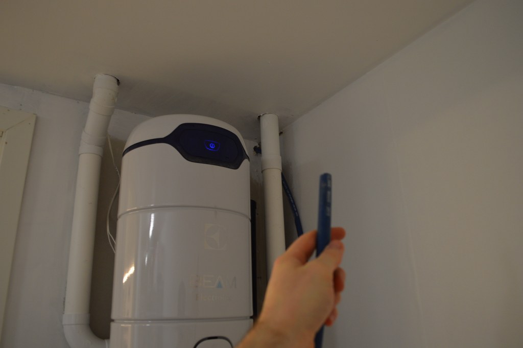

Inne, tilpassing av enhet. Dette var ikke helt lett da den ikke fikk helt kontakt med strømpolene, så måtte tilpasse den litt med noen gummibiter og fugemasse:
Her kan man se det automatiske spjeldet:
Ferdig montert på vegg, ledningen må ordnes på ved senere anledning:
Konklusjon:

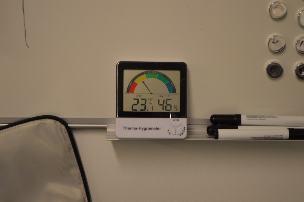

Den er flink til å holde luftfuktigheten nede. Jeg kan ha den på laveste hastighet og luftfuktigheten holder seg på rundt 45-50 %. Får man en våt bil inn eller gjerne 2 våte biler så må man øke til maks hastighet i noen timer da man fort får 60-65 % luftfuktighet. Når det gjelder veksling av varme så har jeg ikke helt fått sjekket dette ut når det er skikkelig kaldt ute. Når det er 0 grader ute og jeg varmer opp garasjen til 20 grader, så holder garasjen 12 grader 10 timer etterpå. Jeg vet ikke hvor mye denne bidrar men det er noe tror jeg. Jeg har målt temperaturen som kommer inn i garasjen når det er 0 grader ute og 20 grader her inne og den ligger på 14 grader. Skal ta å sjekke nærmere når det er -10 ute. Den går på 70 sekunder utlufting og 70 sekunder på innluft 24/7 her. Den har også flere funksjoner som direkte utlufting, den kan stå helt åpen som en vanlig ventil, samt man kan stille ønsket luftfuktighet, denne har jeg som regel på "low" som skal være 45 % luftfuktighet. Dette blir jo en halveis reserveløsning på en varmepumpe, jeg har jo en ovn som står på her døgnet rundt når det er kaldt ute for å holde ca 17 grader i garasjen, det blir nok kjøpt inn en varmepumpe ved senere anledning, men denne er kjekk å ha også til ventilering av luft.

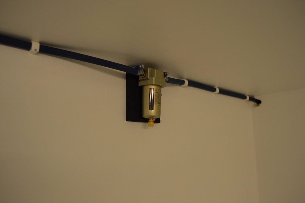

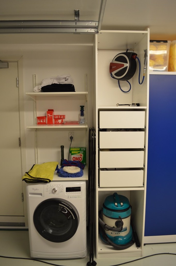

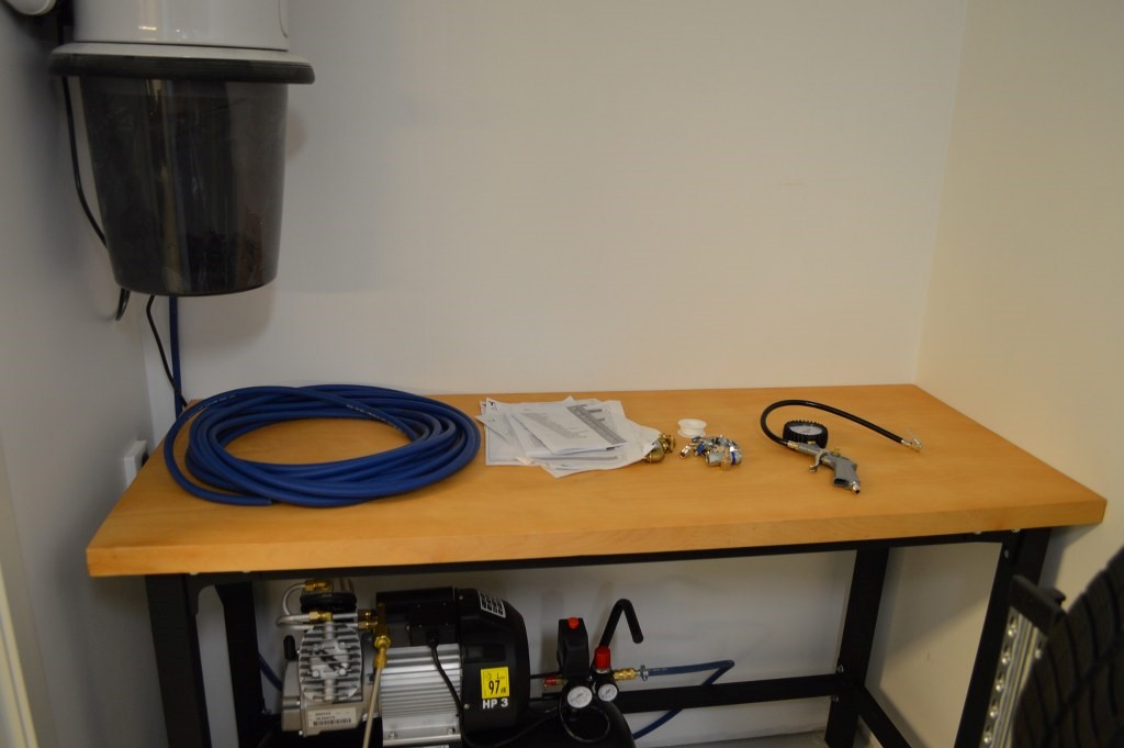

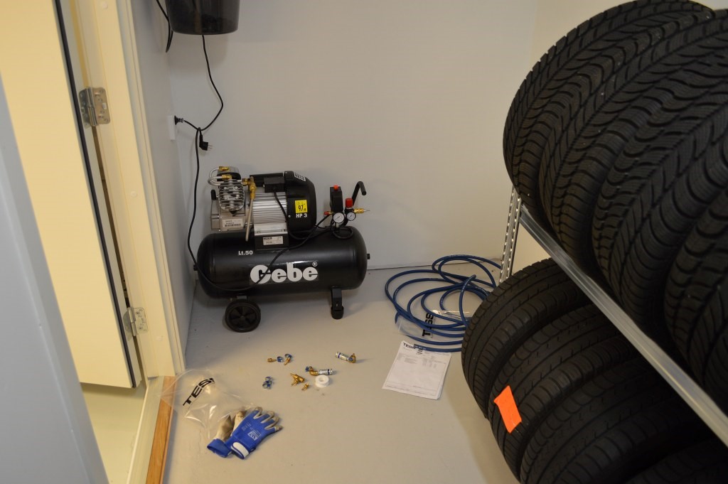

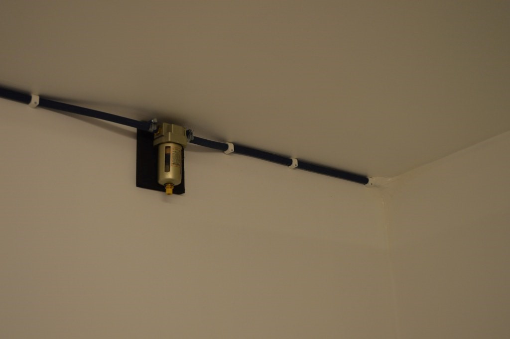

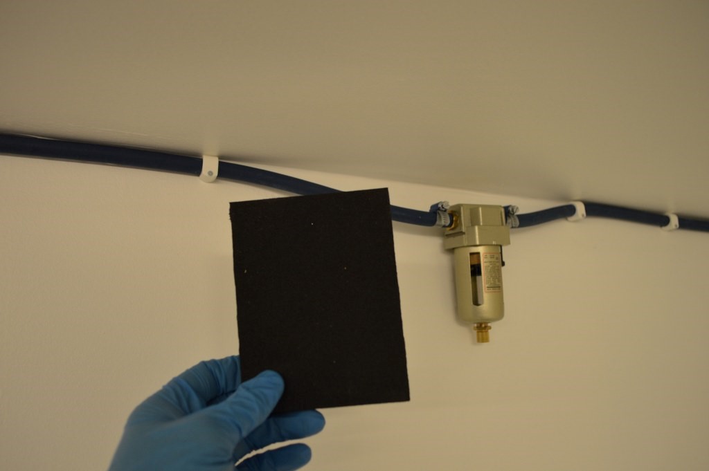

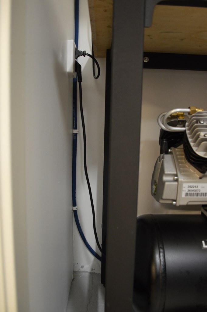

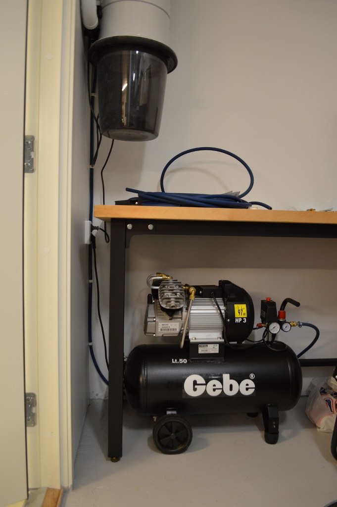

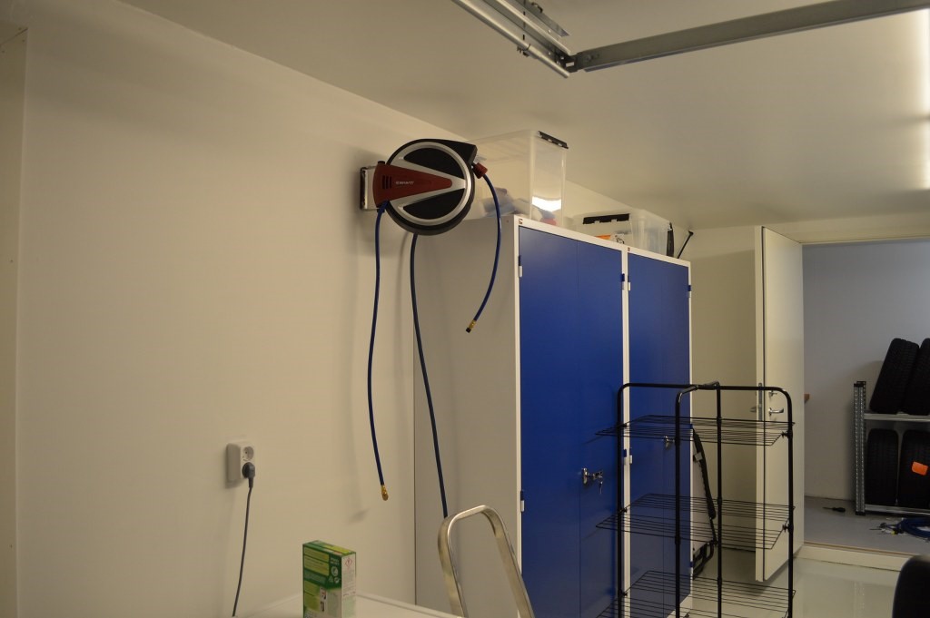

Trykkluft

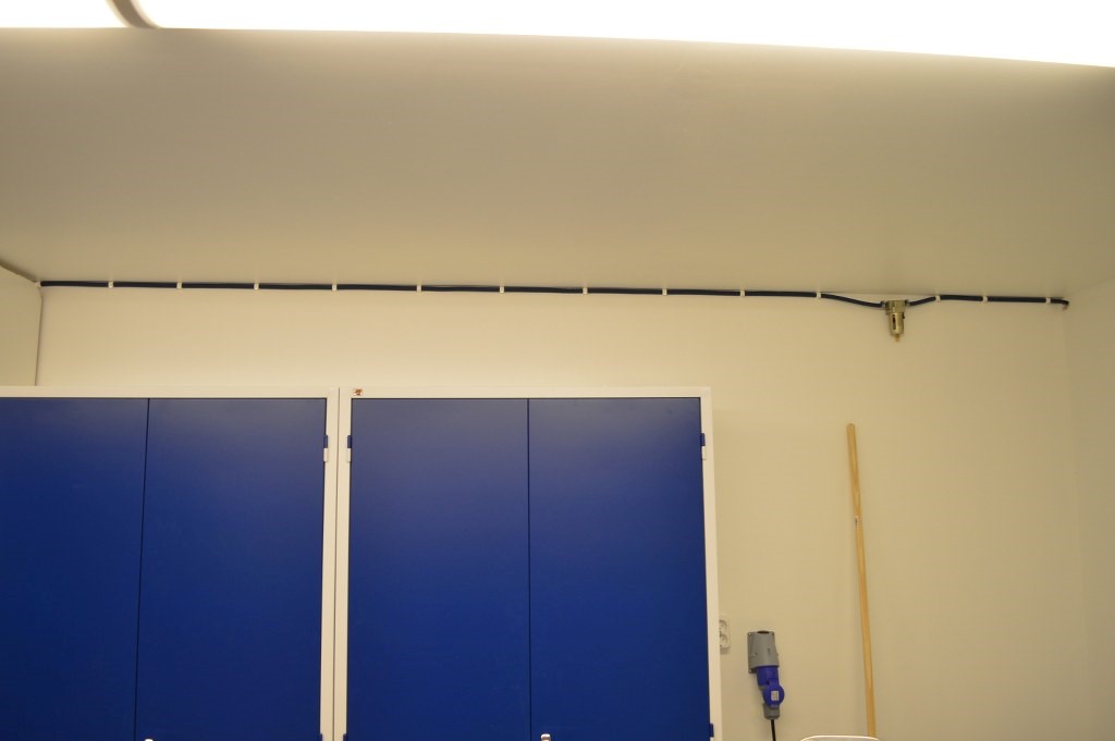

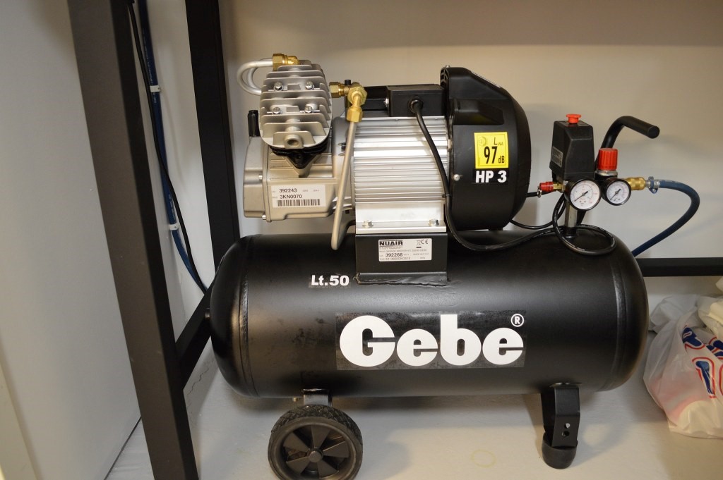

Har fått på plass trykkluftsystemet mitt. Det er mange måter å gjøre dette på, jeg deler gjerne mitt oppsett. Jeg har en bod bak garasjen min som selve kompressoren skal stå i.

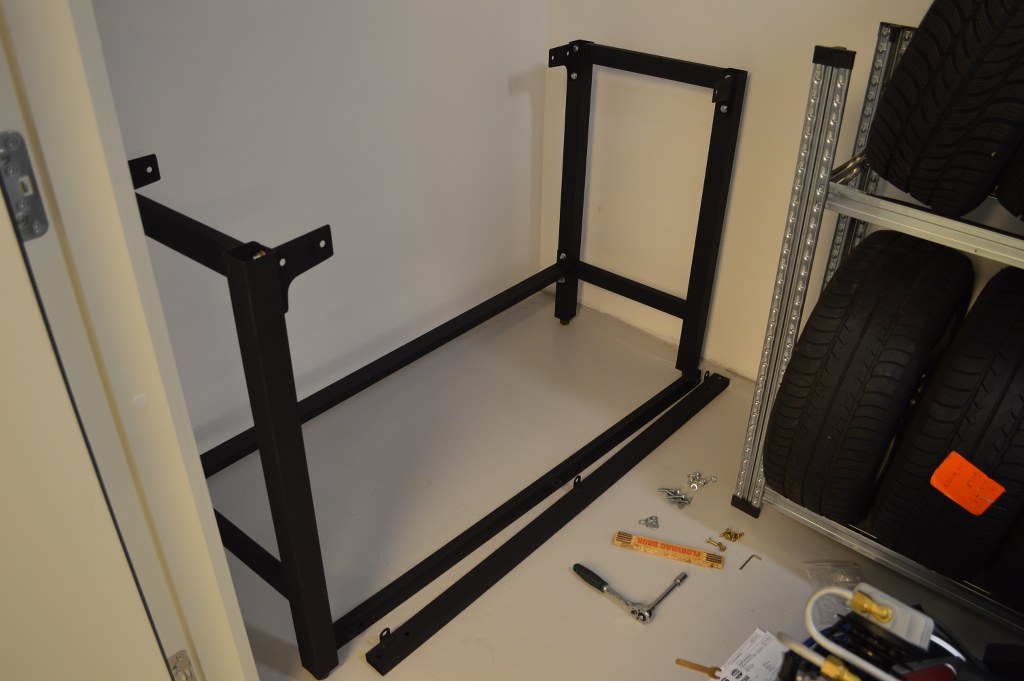

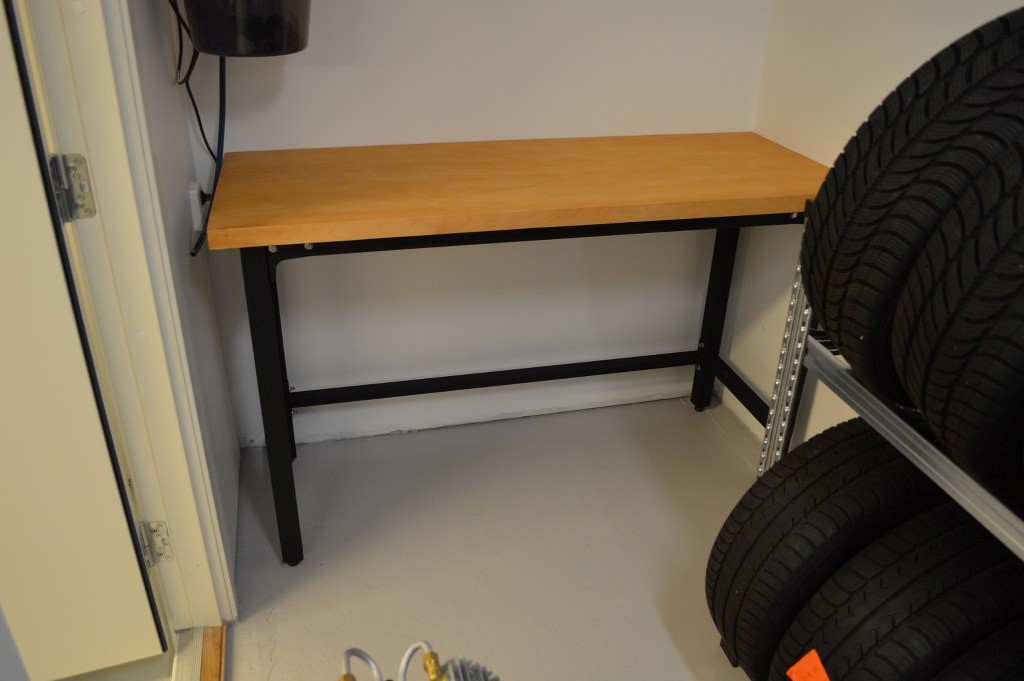

Bod, her skal kompressoren stå:

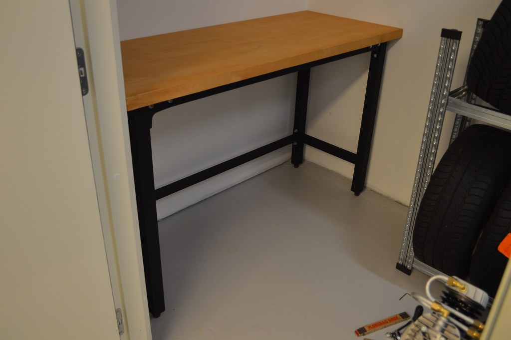

Skal ha en arbeidsbenk her, denne er kjøpt på jula:

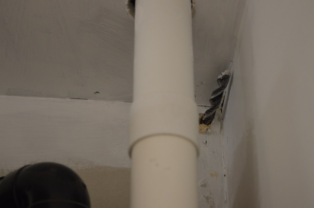

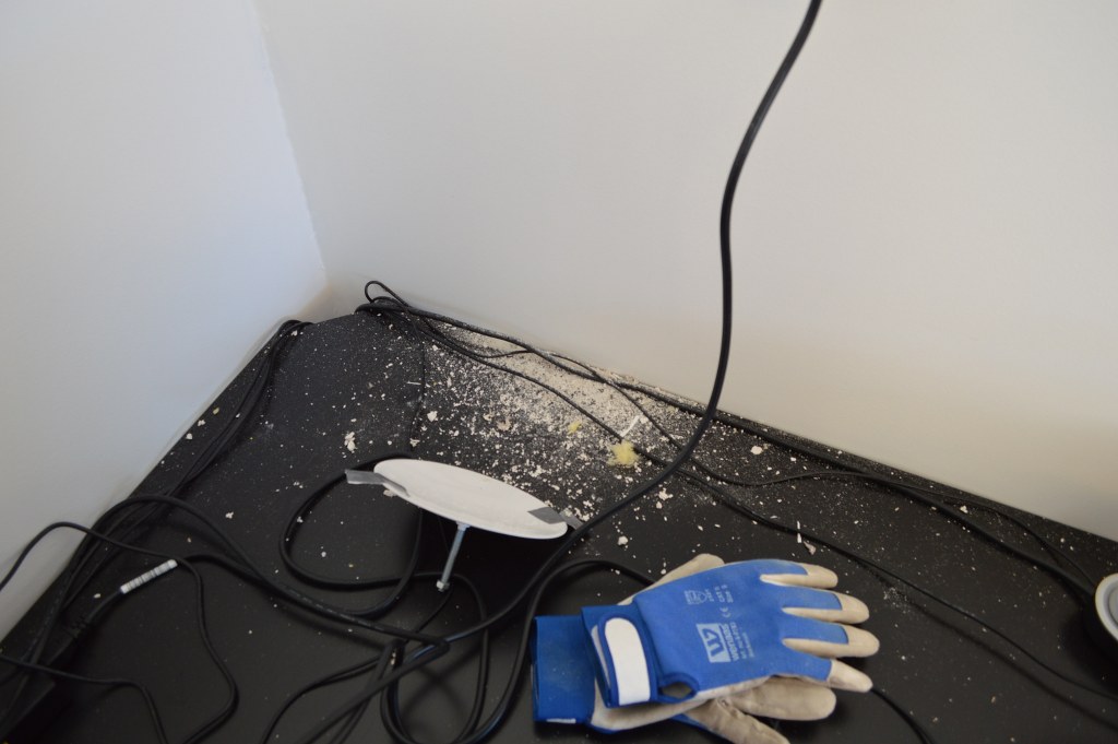

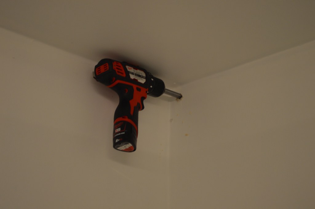

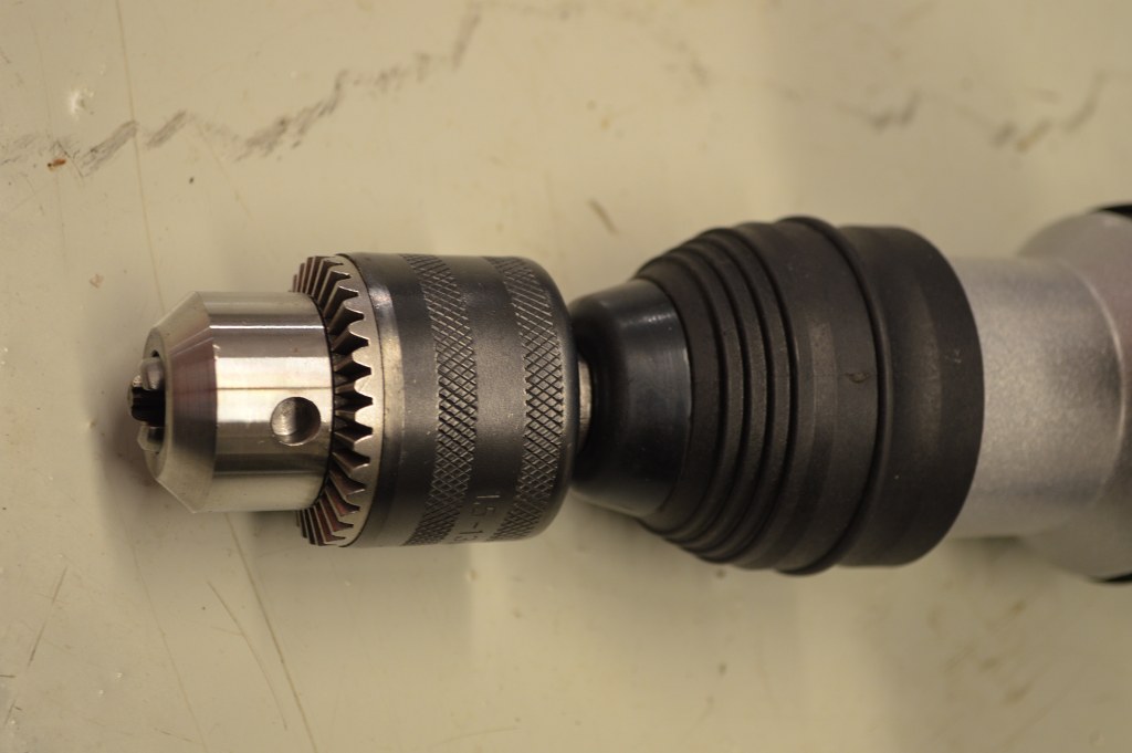

Borer hull fra garasjen og inn til boden, her måtte jeg handle meg en lang bor, denne er 12mm og måtte drille litt rundt for å få igjennom slangen da denne er litt tykkere:
Etter litt om og men, endelig igjennom:

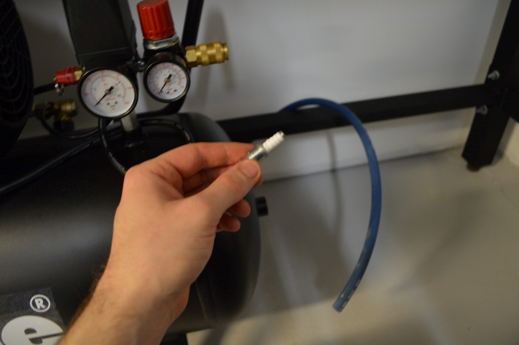

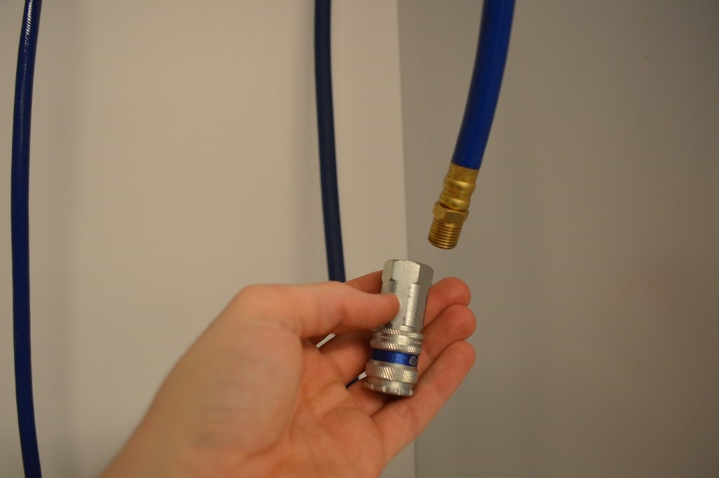

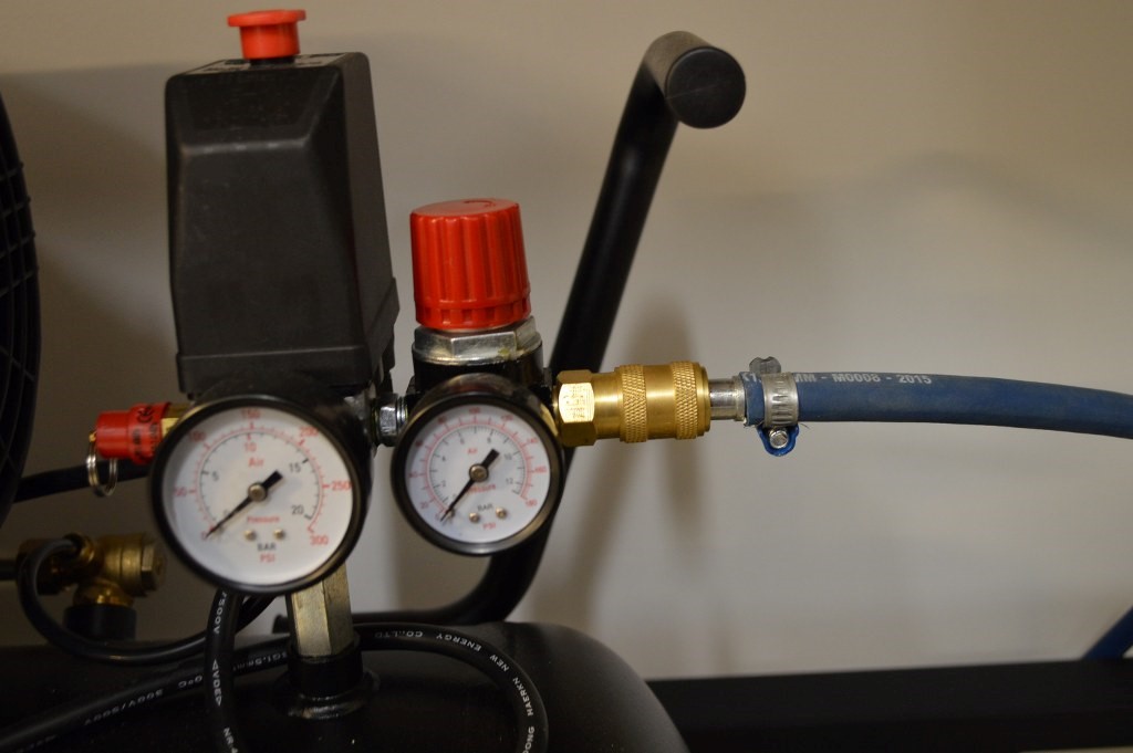

Sitter kompressoren under benken og gjør klar hurtigkoblingen med gjengeteip. Fester også slangen med en slangeklemme:

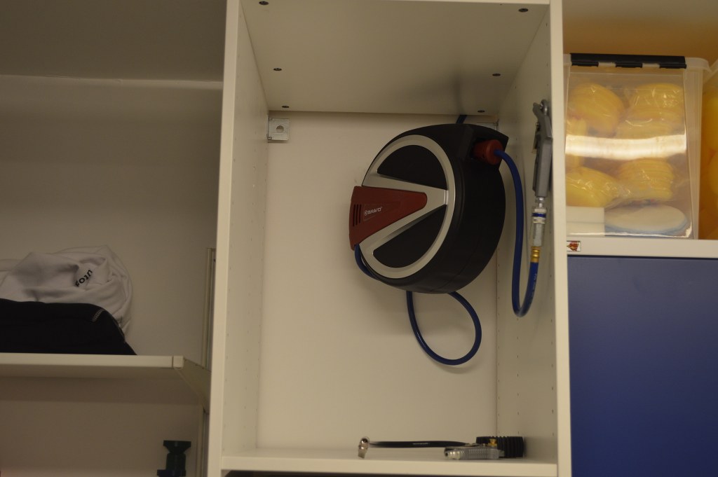

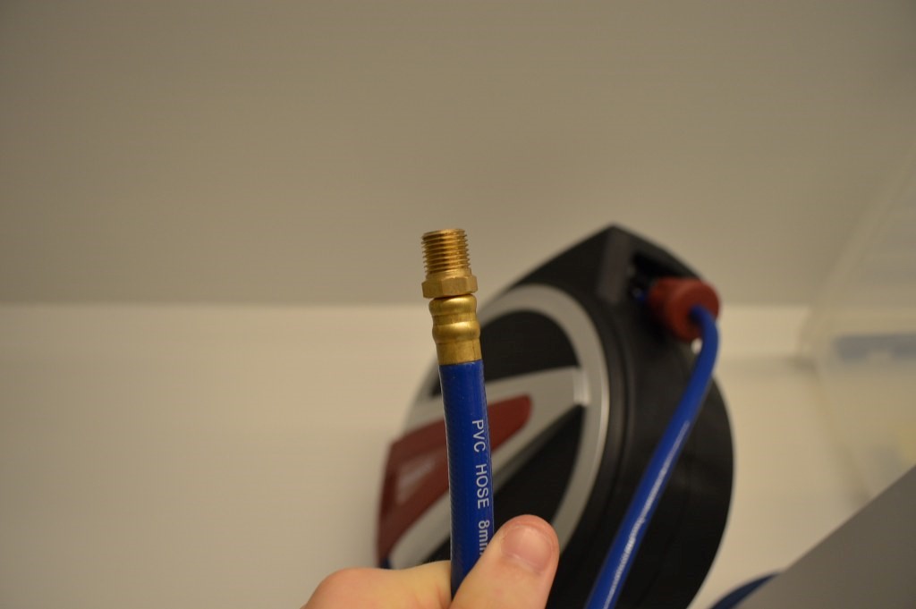

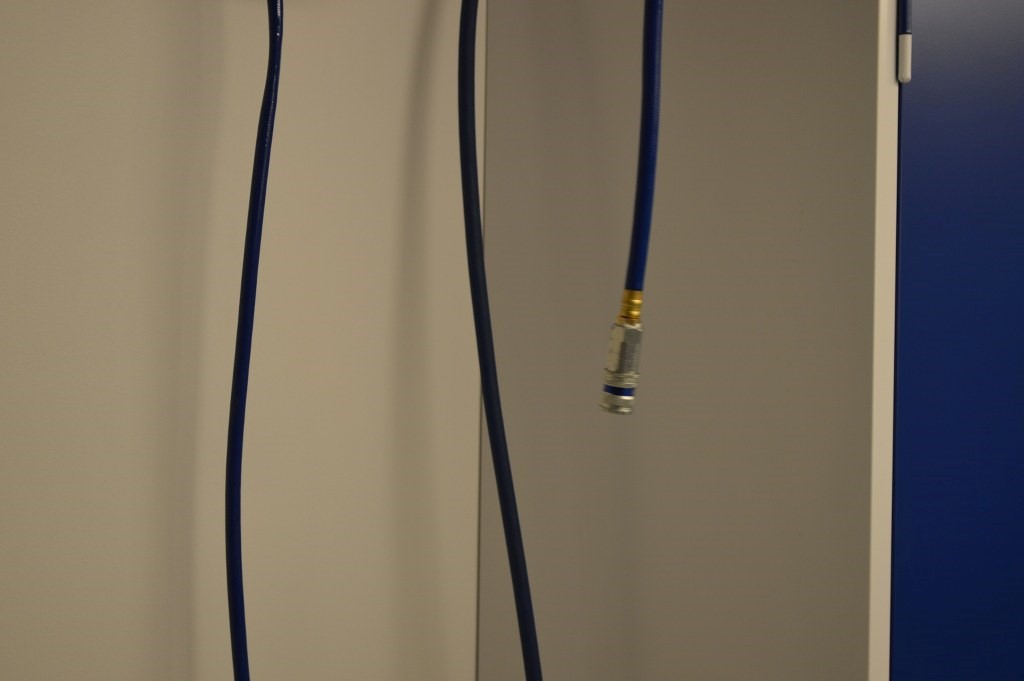

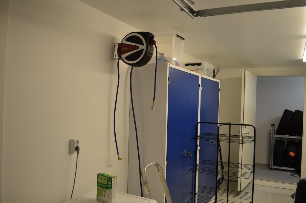

Her er trommelen inne i garasjen, kjøpt noe enkelt på jula for en billig peng. Denne mener jeg var 15 m:

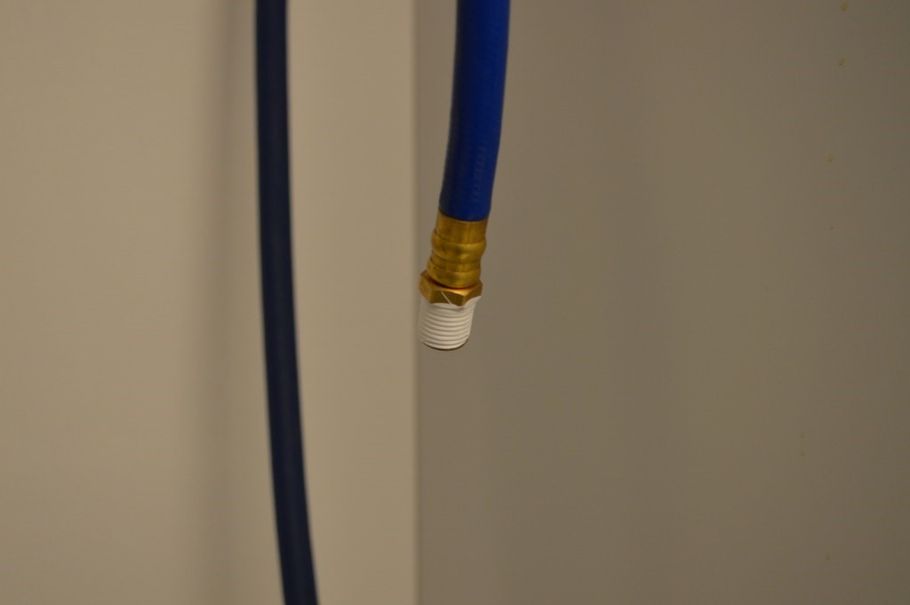

Ordner til koblinger og slikt, gjengeteip er viktig:
Måtte få det fint her inne:

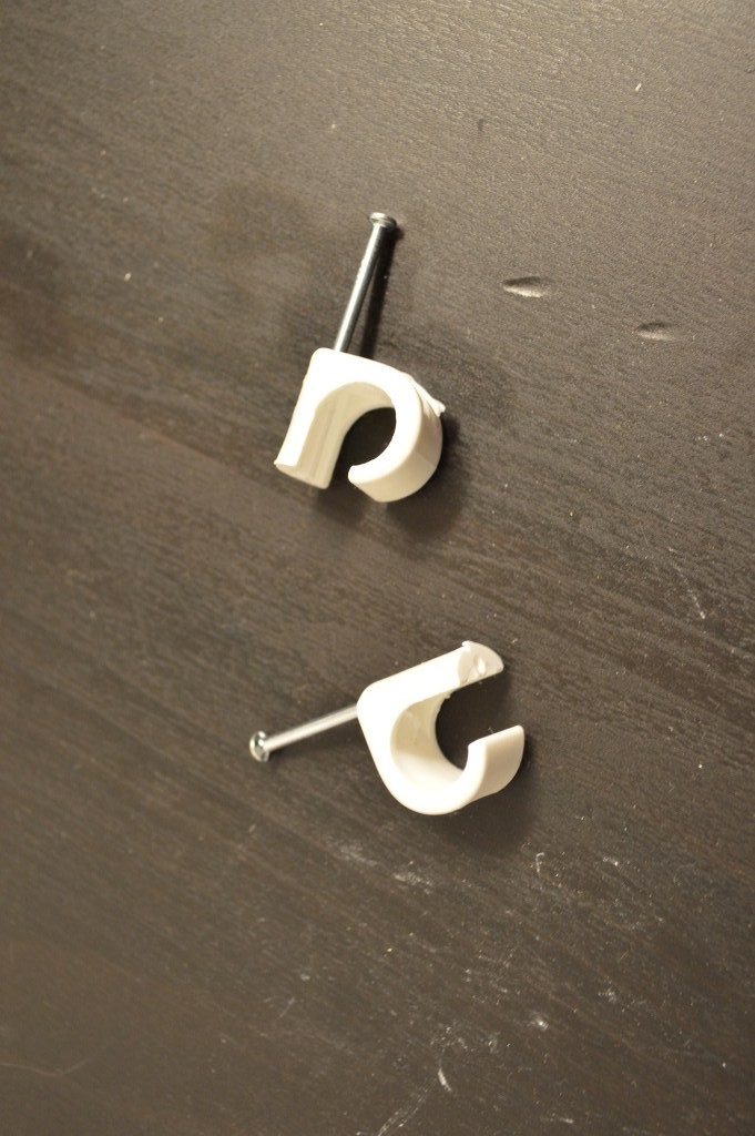

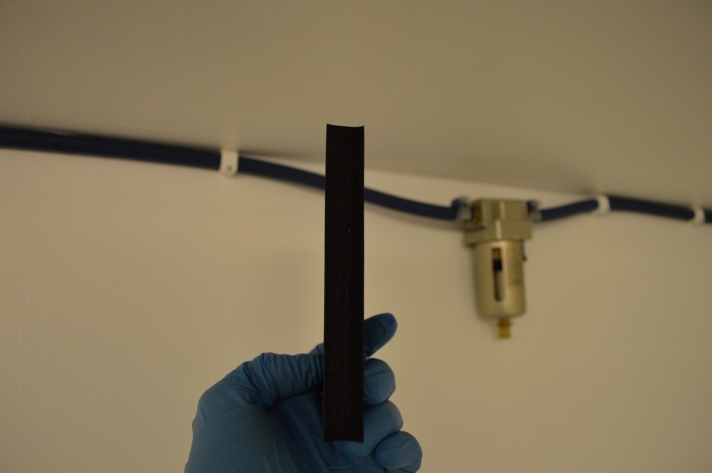

Bruker disse til å holde slangen fast:
En gummiplate til å være bak vannutskilleren:
Fuget:
Og sånn ble det:

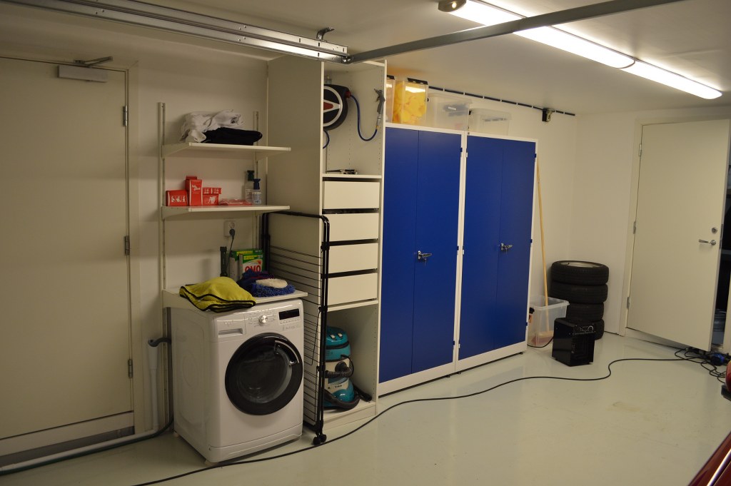

Har jo også fått inn en del av en pax garderobe som ikke var plass til i huset, har fått denne fint til syntes jeg. Rensemaskinen har en flott plass å stå, jeg har fått 4 ekstra skuffer og trykkluften har det fint. Samtidig som jeg har fått en lite system med hyller over vaskemaskin, det er fra algot oppbevaringssystem som ikea har:
Har også fått opp en tv som jeg bruker når det er fotball på tv i helgene mens jeg jobber, eller så er det kjekt å ha på en film i bakgrunnen når man er i garasjen:

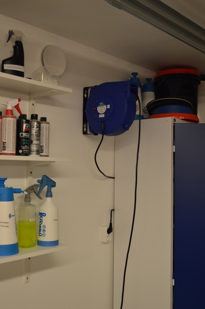

Har også fått opp en skjøtetrommel som kommer godt med:

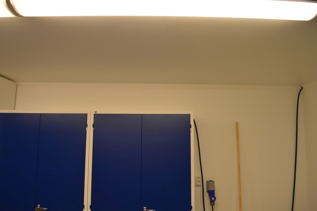

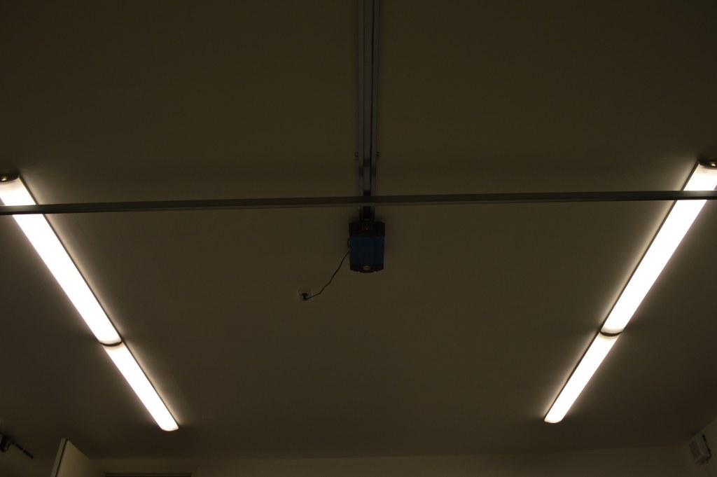

Neste som står på planen er bedre belysning inne med porten. Det er bare 5 cm klaring fra tak og ned til porten når den er oppe. Jeg får ikke plass til noen lysarmaturer som jeg har funnet. De jeg har fra før går akkurat ikke under da disse er 5.1 cm. Jeg har sett litt på disse som i sånn helt nød, da disse går helt fint under porten:
http://www.sg-as.no/produkt/3228400/
Jeg tenker da 8 stk av disse. Alt ligger klart for å få strøm til disse, jeg er dog skeptisk til hvor mye lys disse gir fra seg, da det egentlig er beregnet for noe helt annet. Bedre vil det bli men.... noen tips? :)

Lurte på hvordan jeg skulle holde tempen høy nok i garasjen til å bevare kvaliteten på produktene. Endte som tråden minn beskriver opp med isolert garasje. Mitsubishi vl 100 funker tipp topp til fukttransport. Har vifteovn på 600 watt i tilkegg.  Setter fra meg to våte biler etter jobb og før jeg legger meg er de tørre. Ikke like avansert som din løsning, men fungerer meget bra. Nå når det har vært -3 4 grader ute har jeg hatt 7-8 grader inne. Med vifteovnen på 2000 blir det lett 15-17 grader etter noen timer. Er forøvrig enormt imponert over det du gjør, rett og slett gjennomført fra A til B. Sliter med å fortelle meg selv at det jeg gjør er bra nok, men jeg klarer det;) Fortsett med dokumentasjonen av alt du gjør. Jeg lærer noe hele tiden.                                          PS.  Skal snope meg kompressor med tilbehør om litt.

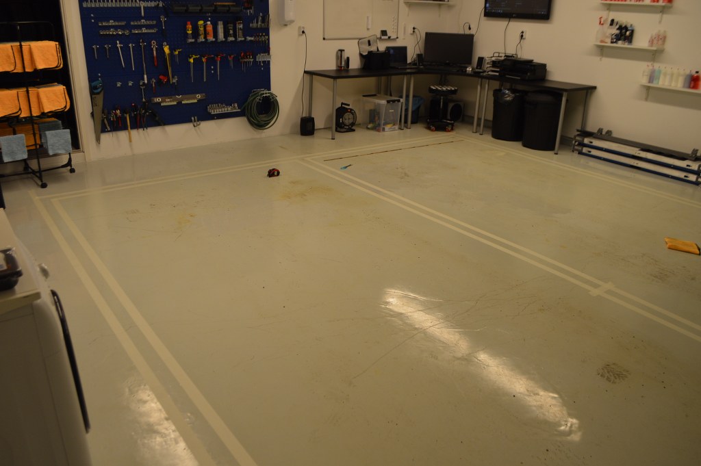

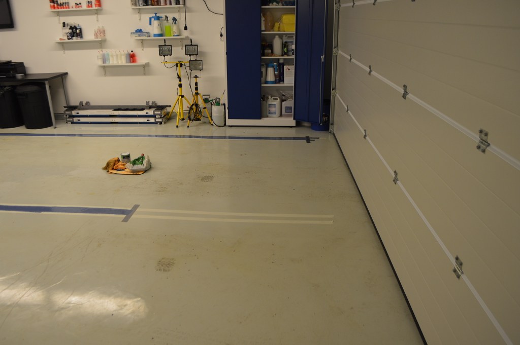

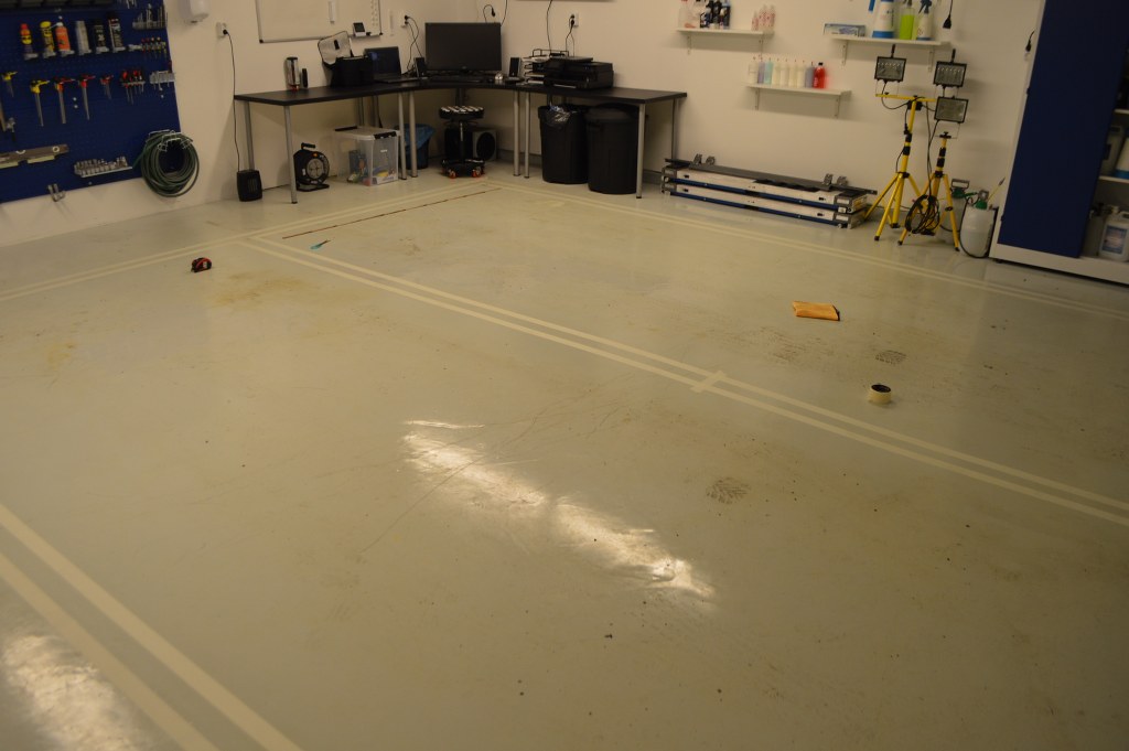

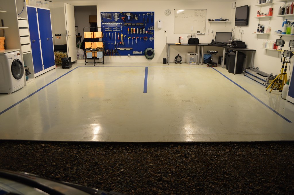

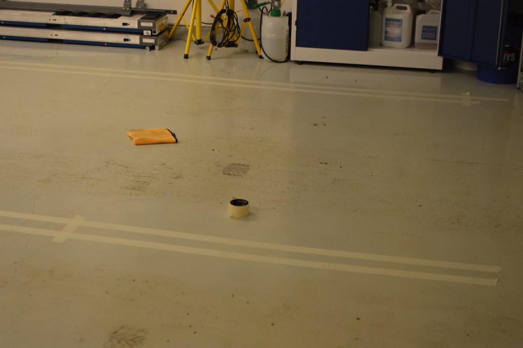

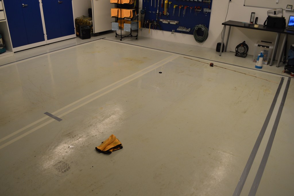

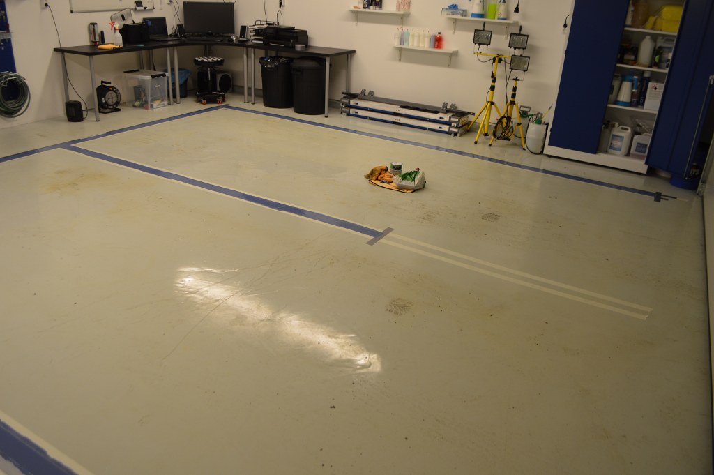

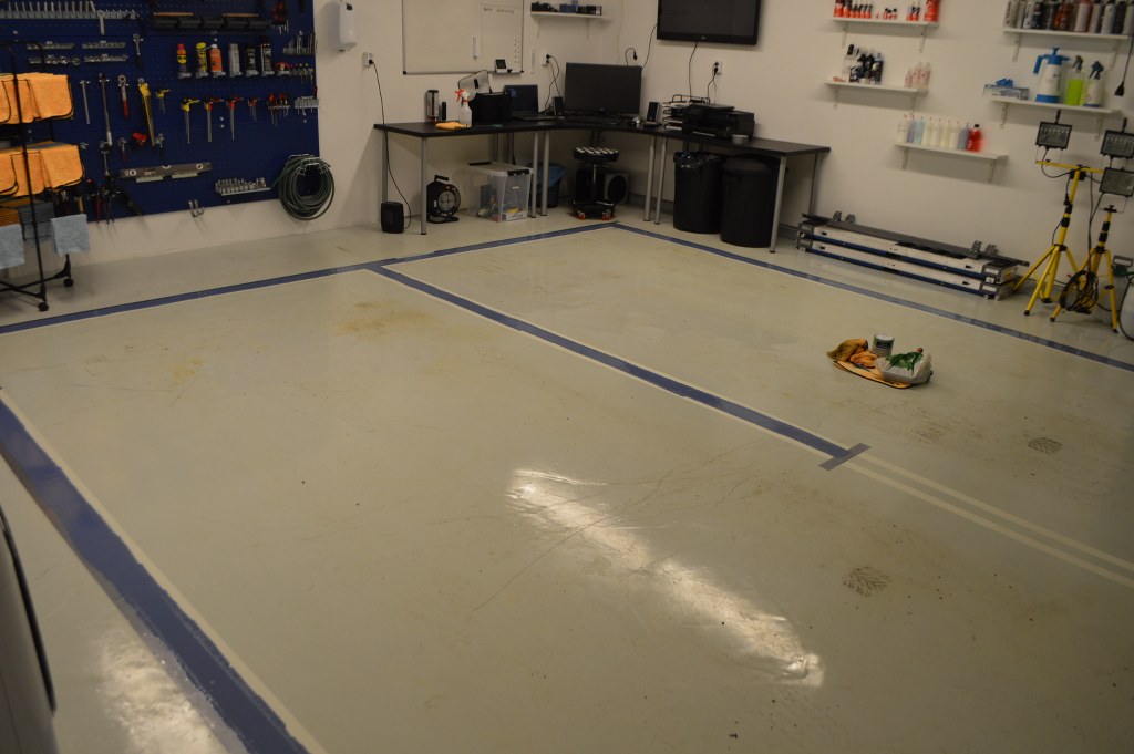

Oppdatering - 14.03.2016.

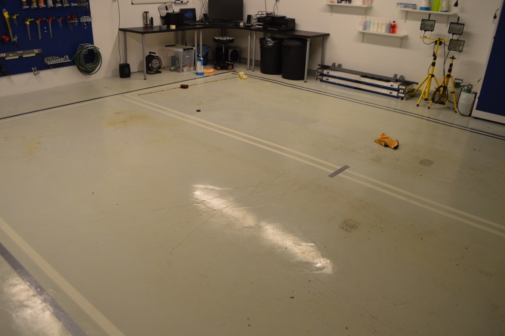

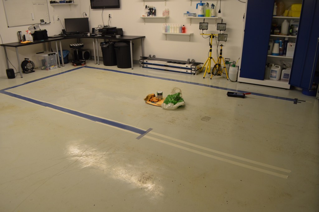

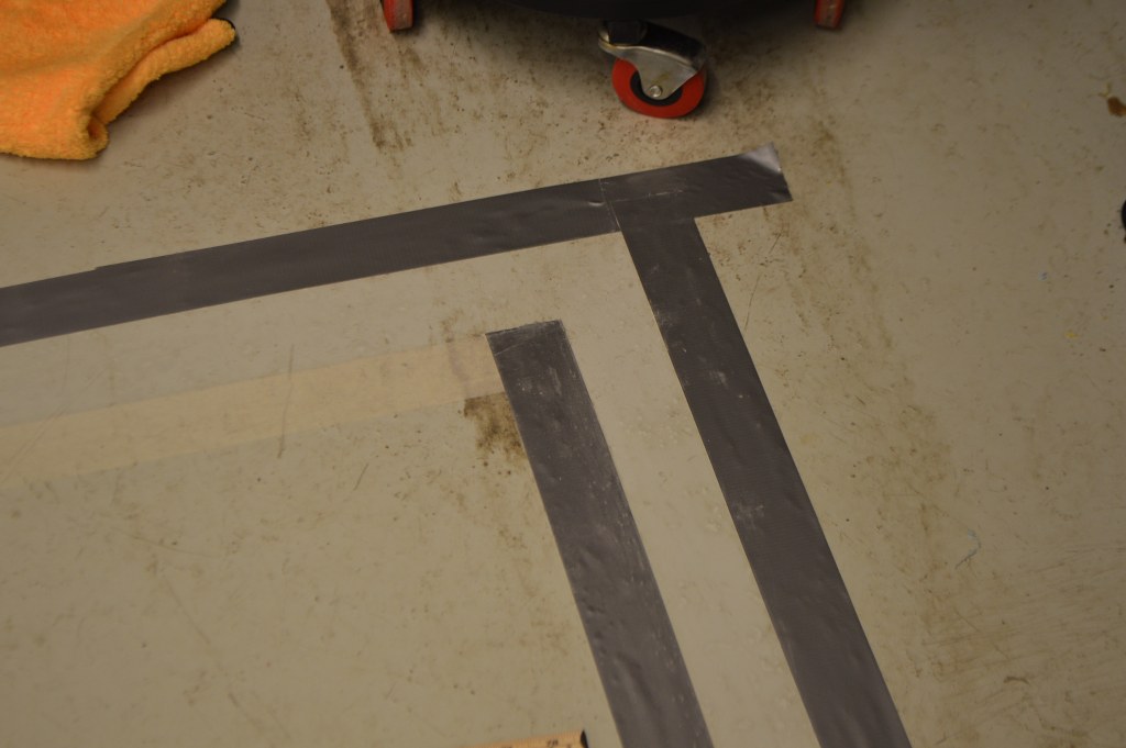

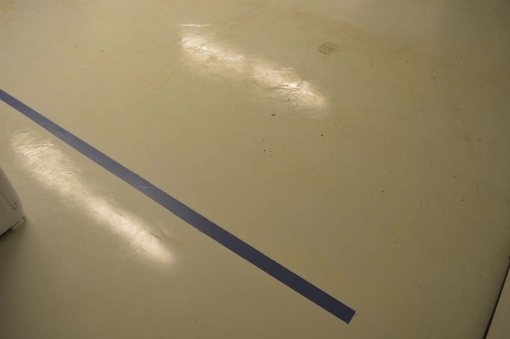

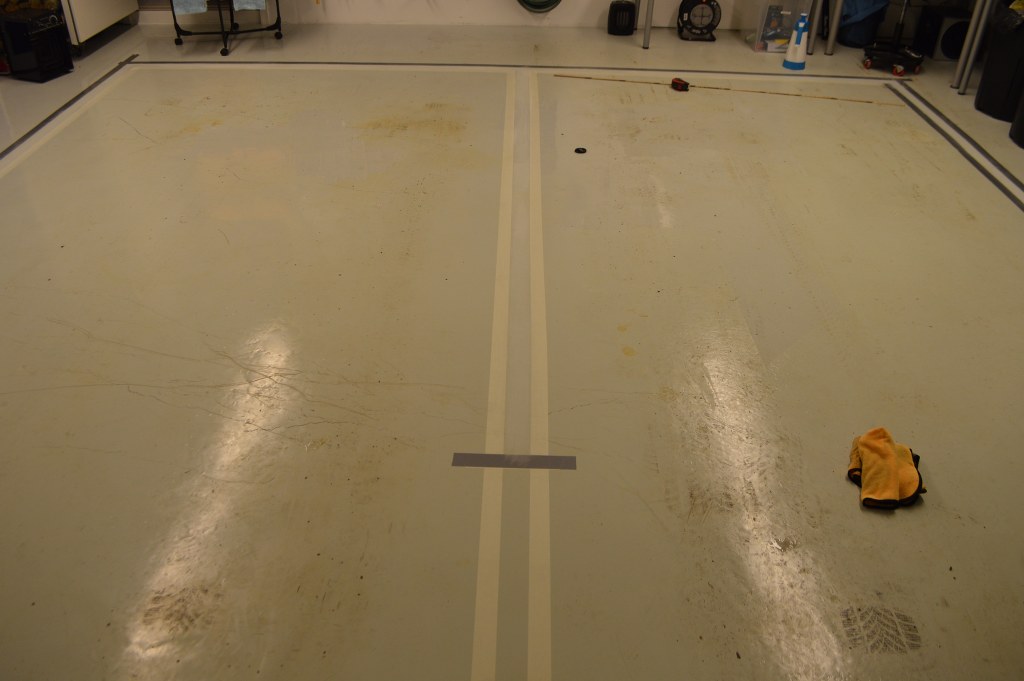

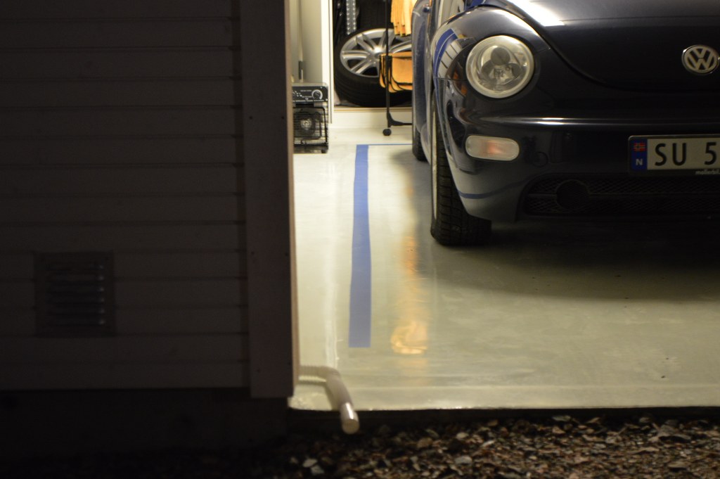

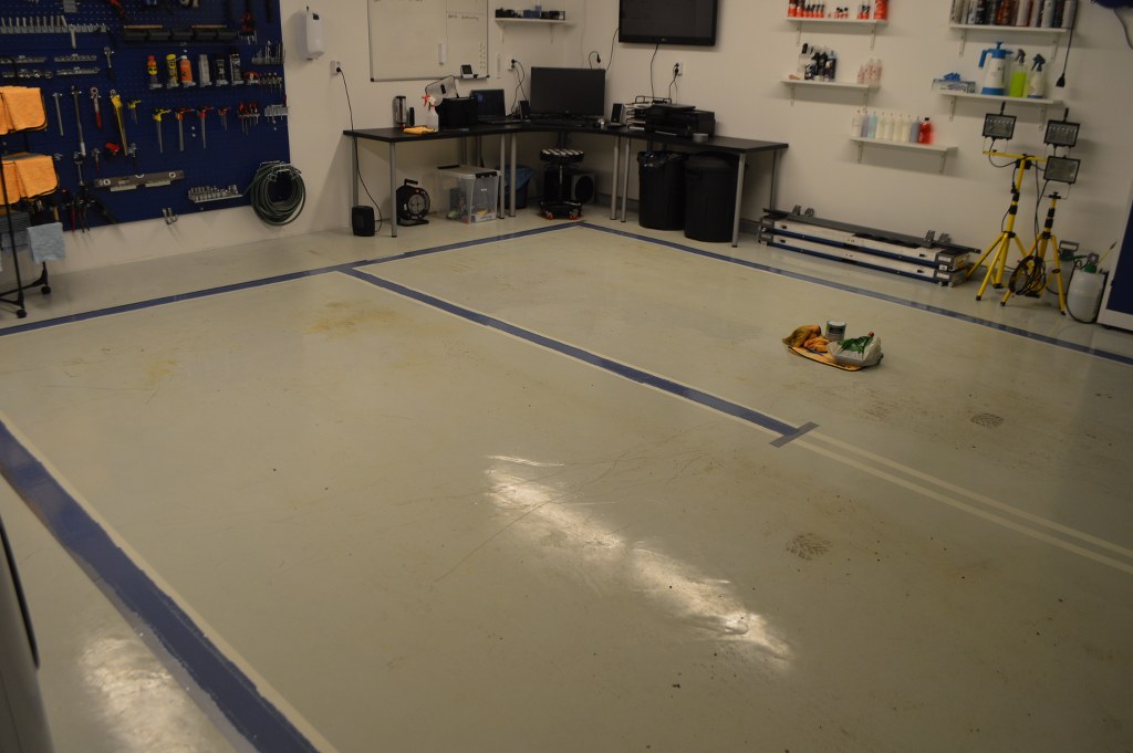

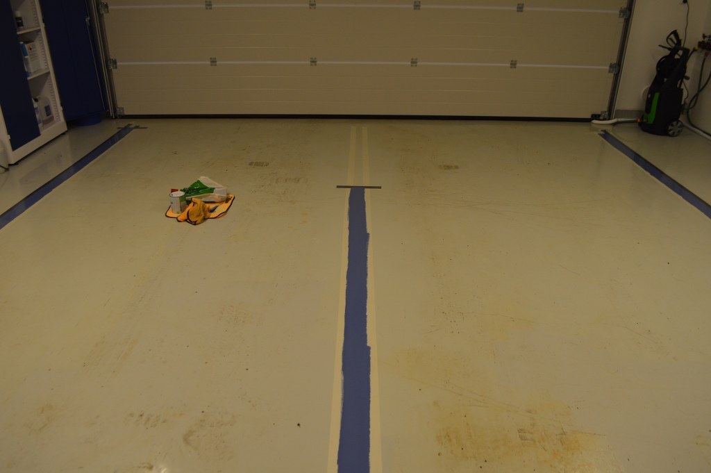

Min bedre halvdel har fått lappen og hun har litt problemer med å parkere, jeg trenger vell ikke å si mer.
Jeg tenkte så at det var behov for noen parkeringsstriper i garasjen for å lette dette litt. Jeg tenkte å ordne dette på enklest mulig måte.
Det var ikke så rent i garasjen disse dager, så se bort ifra det.

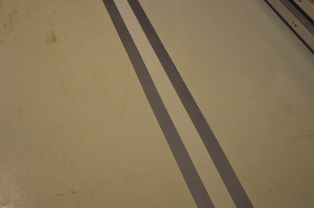

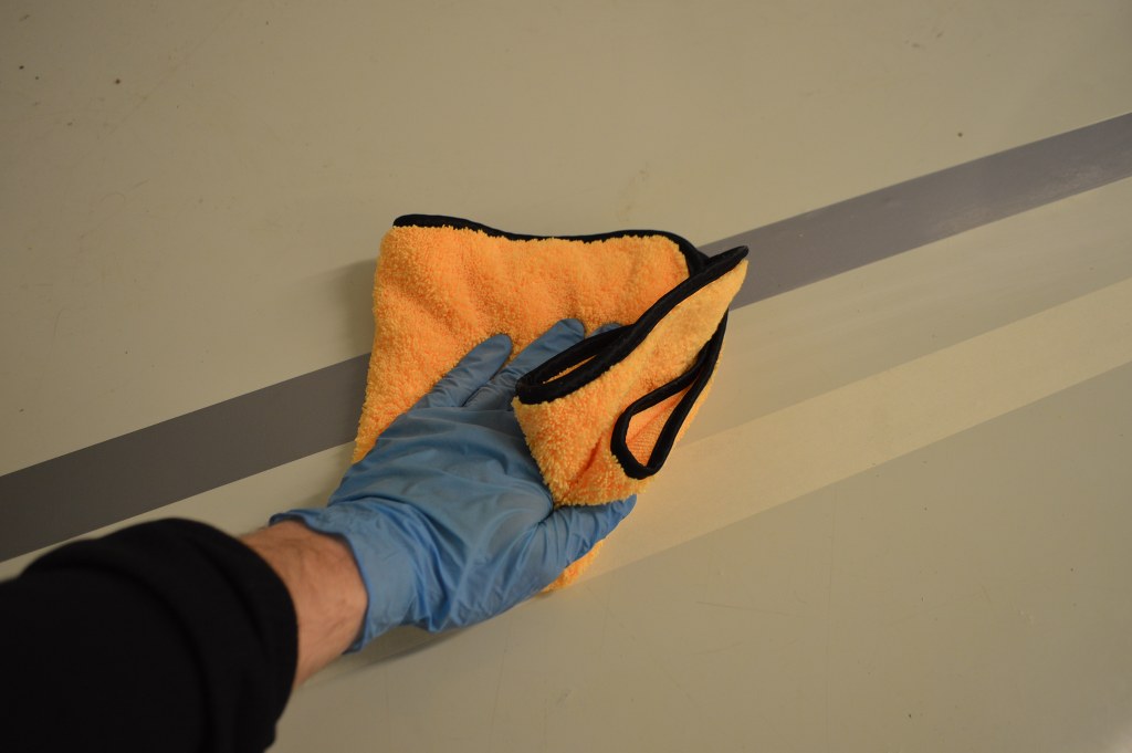

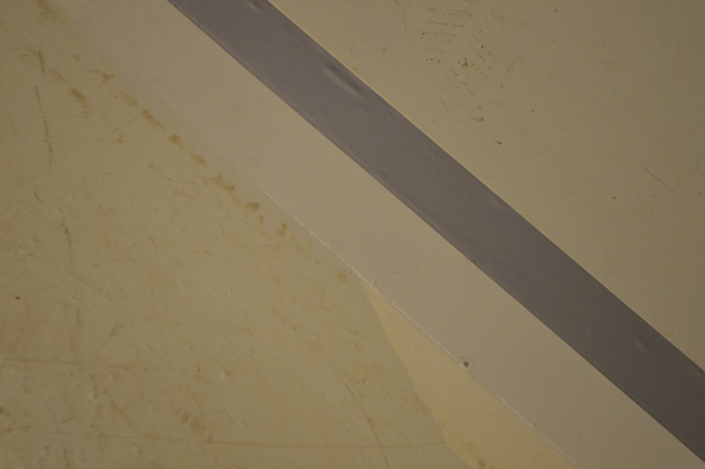

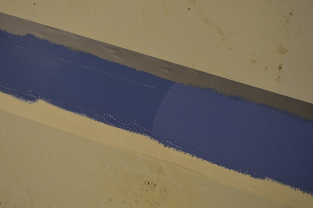

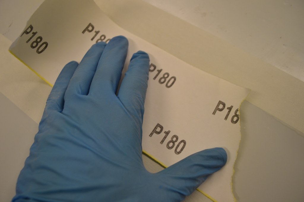

Start - her har jeg klargjort gulvet der stripene skal ligge. Da har jeg først gnikket godt med prickbort og microfiberkluter, etterfulgt av en runde med surfex HD 1:10 og gnikking med microfiberklut. Etter dette vasket jeg rent med vann og tørket rent. Noen plasser satt driten veldig godt og dette måtte pusses vekk, jeg maskerer først opp der stripene skal være:

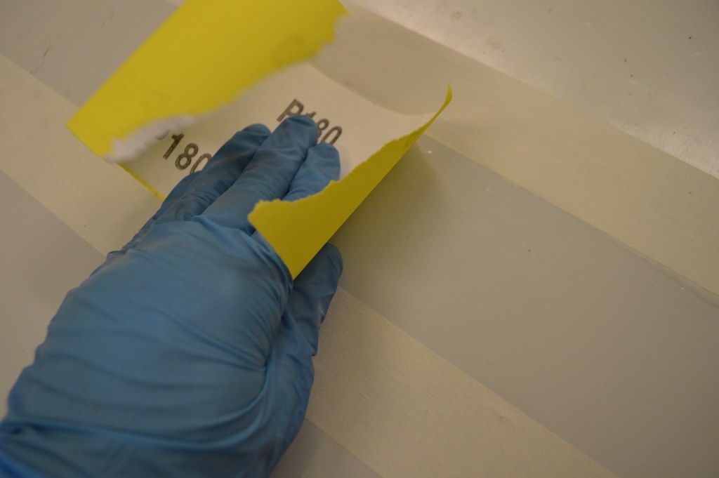

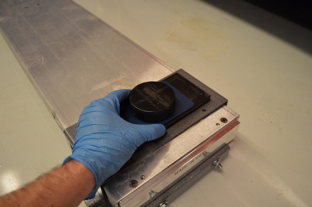

For å klargjøre området ytterligere der stripene skal være, så pusses epoxyen lett ned for å fjerne all skit samtidig at malingen skal få bedre heft - pusses med p180 papir:
Her var det mest å rydde opp i, så her måtte jeg pusse ekstra godt. Her har jeg bare jobbet litt:

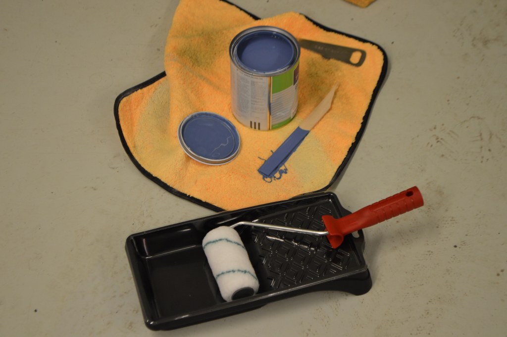

Malingen kjøpt hos coop obs bygg. Prøvd å velge farge som er lik resten av temaet i garasjen, det blir blå maling:
Her har jeg pusset ferdig:
Tørket så vekk støv først, før jeg går over med 2 gode runder med monopol:
Her har teipen raknet litt, så ble et 50 / 50 av gulvet :)- Jeg burde brukt en mer skikkelig maskeringstape, men det gikk greit:
Her blander jeg maling - kluter som tidligere har blitt brukt til coating, brukes til alt mulig i garasjen:
Første strøk:
Tar opp temperaturen litt for at malingen skal få tørke skikkelig - totalt påføres det 5 strøk med 8 timers mellomrom på hvert strøk:
Andre strøk påføres:
Etter alle 5 strøkene var påført, dette tok noen dager. Siste strøket lot jeg stå 30 timer før jeg tok vekk maskeringstapen, da så det slik ut:
Etter litt søking på nettet så fant jeg ut at målene på en standard parkeringsplass var 5 meter lang og 2,30 meter bred. Jeg har målt opp 5 meter i lengde på sidene og stripen i midten er ca 3,50 meter. Bredde har jeg lagt til 2,40 meter, da har man 10 cm klaring på begge sider og kan fint rygge seg mer eller mindre rett inn og bare se på stripen på siden i speilet ved parkering. Her er bilene parkert:
Jeg har ventet litt med å ligge ut dette for jeg tenkte jeg kom til å få spørsmål om hvordan det blir når man spyler der inne, dette går helt fint og jeg har spylt kanskje 5 ganger uten at malingen viser antydning til svekkelse. Jeg har vært uheldig med å søle 1 dråpe med prickbort rett på en stripe, der har jeg fått et lite merke. Men ellers veldig fornøyd med dette.

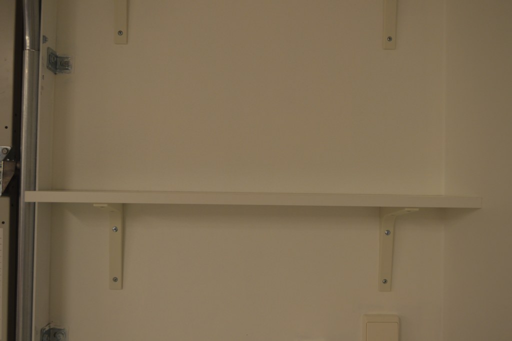

Litt annet, jeg har fått opp noen hyller til for å ha litt produkter på:

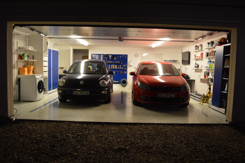

Annet enn dette så venter jeg på elektrikker som skal montere opp 8 stk spotter i taket for å løse lysproblemet mitt i garasjen. Har sett på litt forskjellige ting som led paneler osv, men jeg tenkte at spotter blir helt greit. Det blir da 8 stk spotter med 7w led pære i med dimmer på veggen, dette skal snart monteres opp og oppdatering vil komme, her er litt bilder fra belysningen i garasjen mens jeg holdt på med parkeringsstripene:
Her skal spottene monteres, 4 stk på hver side av skinnen:
Dette er belysningen per dags dato, lysrørene mener jeg er 840 - 49w x 2 i hver armatur - disse skal byttes til 965.
På disse to bildene ser man at det er dårlig belysning ved porten, det er jo kun 4 armaturer som lyser opp hele garasjen:
Dårlig lys har vært en liten ting jeg har irritert meg over, så jeg håper dette blir bra tilslutt. Oppdatering kommer når alt er på plass :)
