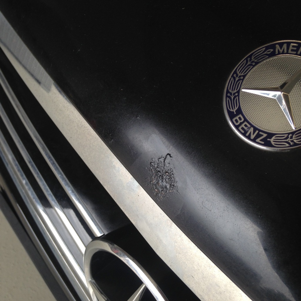

Det jeg fort fant ut av var at det jeg trodde var litt rust, egentlig var et oppspist panser. Slipte jeg en rustflekk, fant jeg to til. Så følg gjerne med nedover, på det som til slutt ble en helvettes haug med arbeid for å si det mildt.

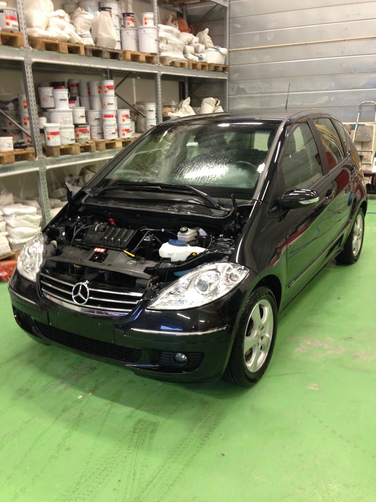

Bilen ble levert på verkstedet, og slik så den ut ved ankomst
Skader på forfanger, førerside
Motorrom

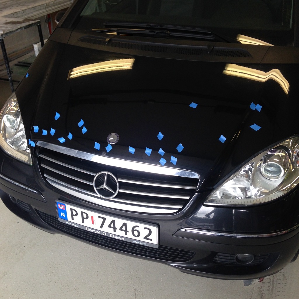

Et eksempel på rustflekk på panser
En til...

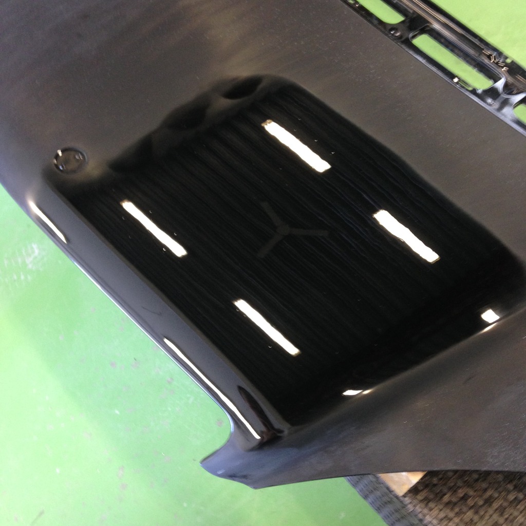

Jeg bestemte meg for å begynne med panseret. Jeg vasket over det med sterk surfex og begynte å inspisere. Allerede etter første omgang med lykten og et nært øye fant jeg disse rustflekkene, markert med tape.
Mange av dem satt dypt, så jeg la forsiktigheten litt til side og slipte dem med lamellskive på vinkelsliper fra Hilti. Jeg måtte sparkle her uansett, så sparte inn en del tid på dette. jeg fant forøverig flere enn over mens jeg slipte. Jeg tror jeg fant omlag 45 angrep totalt. Her er bart metall grunnet med 2K epoxy-grunning.

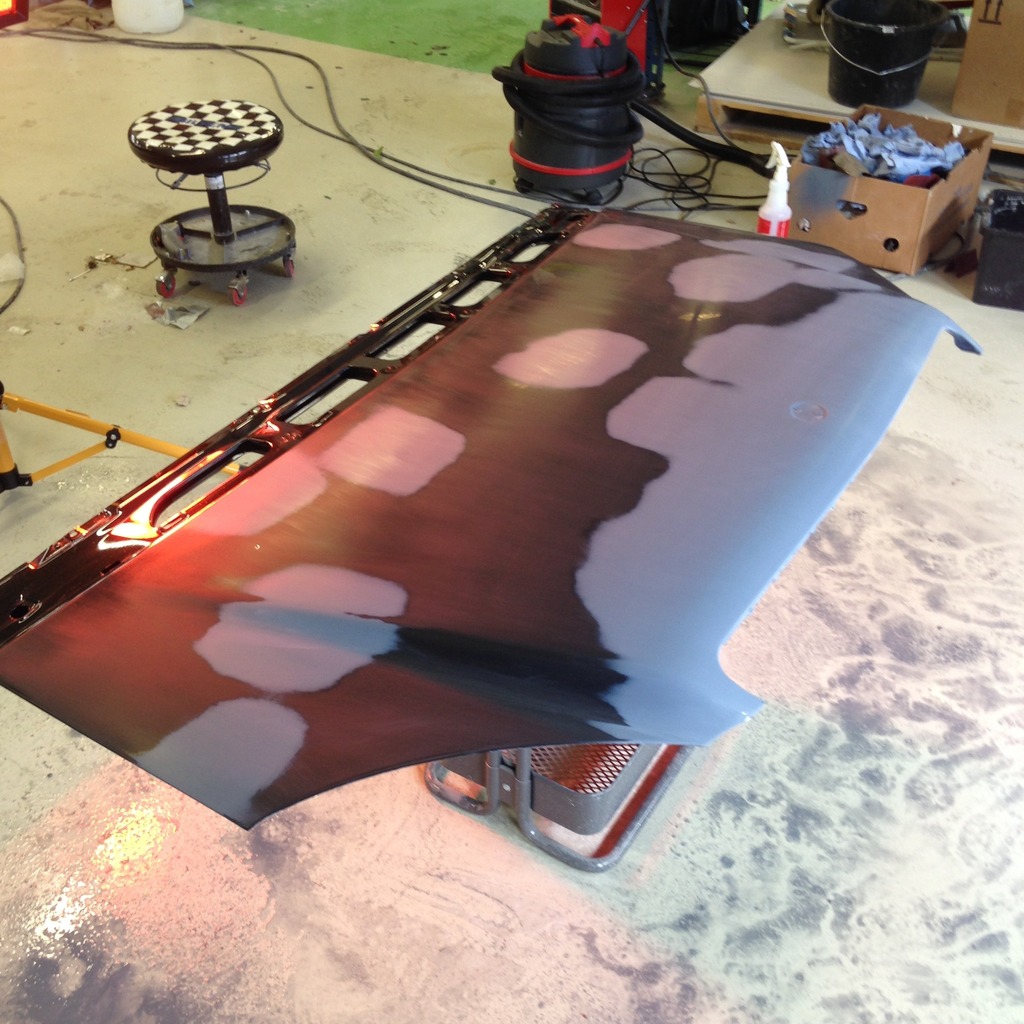

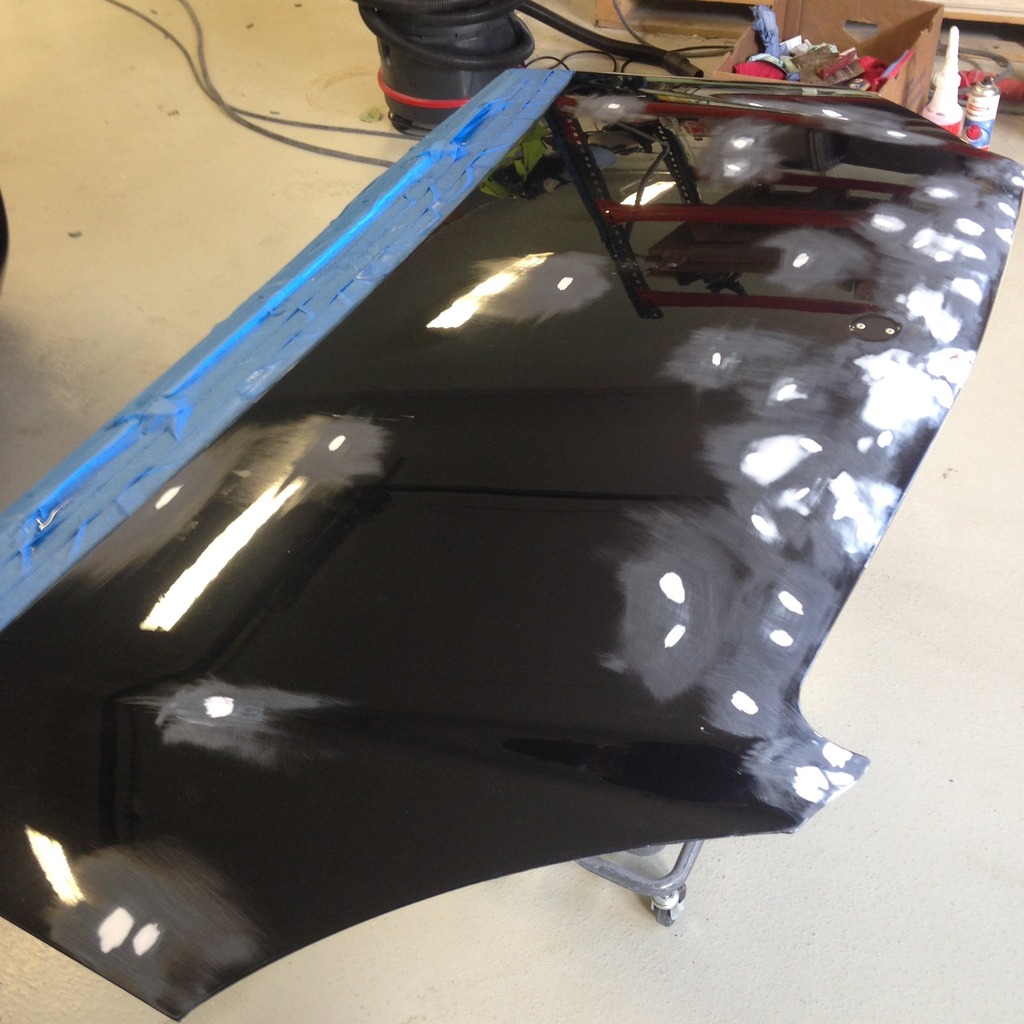

Ujevnhetene ble deretter sparklet med body filler etter beste evne. Dette panseret buer fælt i alle retninger, og føles som å sparkle en fotball. Fikk litt hjelp av far her, som er en rev med sparkelet. Måtte over 3 ganger totalt med sparkel før jeg var nøgd.

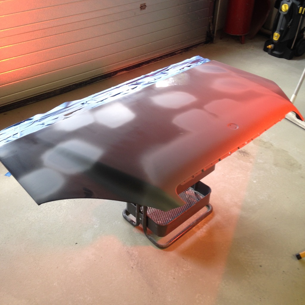

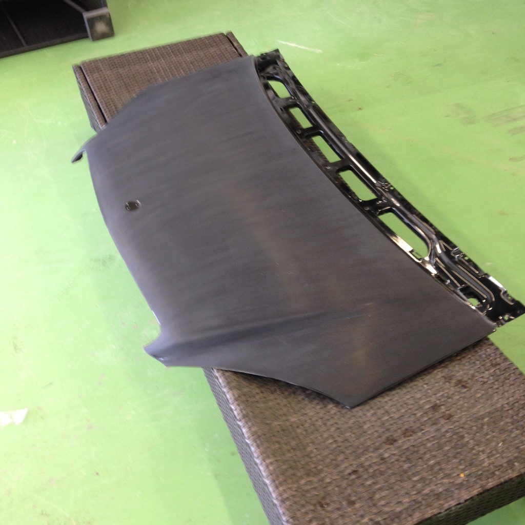

Når jeg følte overflaten var så god jeg kunne makte, gikk jeg over med primerfill fra RM. Denne tilgir en del, men selvsagt ikke alt. Den har gode forseglingsegenskaper mtp fukt, den fyller bra, slipes lett og lakken hefter godt på den.
Slik så det ut etter 3 strøk med fyller, som er ferdig slipt. Grovt med 400, etterfulgt av 800, etterfulgt av 1200 vått, etterfulgt av 2000 vått. Mange sier at man ikke skal gå så fint før lakken legges, pga trøbbel med heft. Jeg har dog fulgt dette rådet før, og stoppet på 800. Ripene syntes da gjennom lakken, og livet var jævlig trist. Jeg har kun hatt gode erfaringer med denne metoden jeg beskriver her, og fortsetter derfor med det.

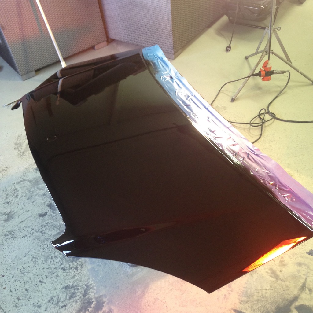

Vel, her har jeg lagt 3 strøk med lakk. Merk at dette er lakkert med boks. Jeg tar vanligvis ikke på meg så store paneler, ettersom jeg mener det er påpudt med skikkelig utstyr i disse tilfellene. Men her var det snakk om å få det bedre enn 45 rustflekker. Fargematchen var 95% kontra originalfargen.
Jeg la deretter klar. bruker her en 2K klarlakk fra Spraymax, også den på boks altså. Denne er veldig solid, samtidig som den er lett å polere opp når den tid kommer. Hvis dere ser midt på panseret ovenfor IR-lampa, så er det et insekt. Jeg har ingen lakkboks eller noe fancy avtrekkssystem, så her er ikke jeg alltid sjefen.
Jeg fikk opp tempen godt med min DIY IR-lampe, og lot det i tillegg få stå i fred over natten for å herde ut. Jeg så dagen etter at jeg hadde fått litt solvent pops, noe jeg også nesten regnet med. Luftfuktigheten varerer mye i lokalet, og jeg slet med å beregne riktig flash-time mellom klarlakk-strøkene.

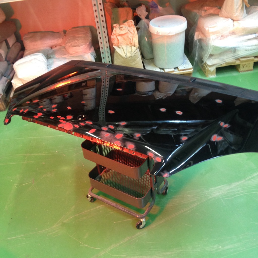

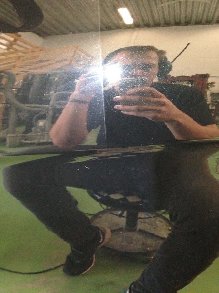

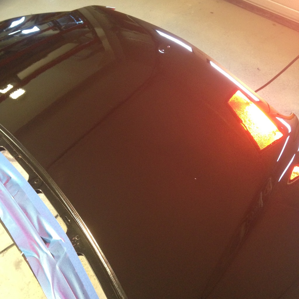

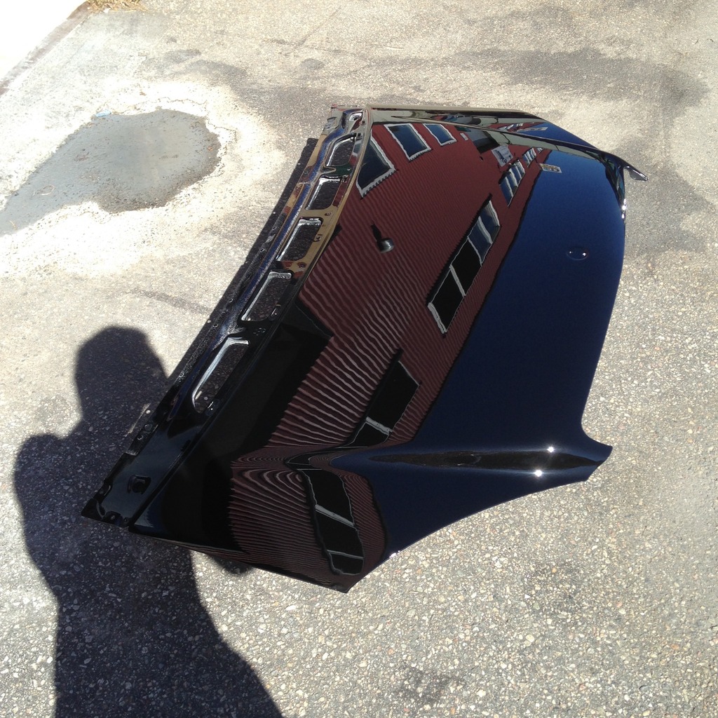

Her er panseret ferdig våtslipt. Jeg målte over 300my på panseret, så det var nok å slipe på. Jeg fikk bort mye pops og appelsinhud ved å gå litt hardt til verks. Først 1500 vått, etterfulgt av 2500 vått.
Deretter begynte altså oppgjørets time. Nå skal vi altså se hva man kan få til med produkter på boks, arbeid utført i ustabilt lokale, ingen lakk-utdannelse eller nevneverdig lakk-kunnskaper. Jeg gikk på med Scholl S3G på lilla Scholl med roterende maskin fra Flex.

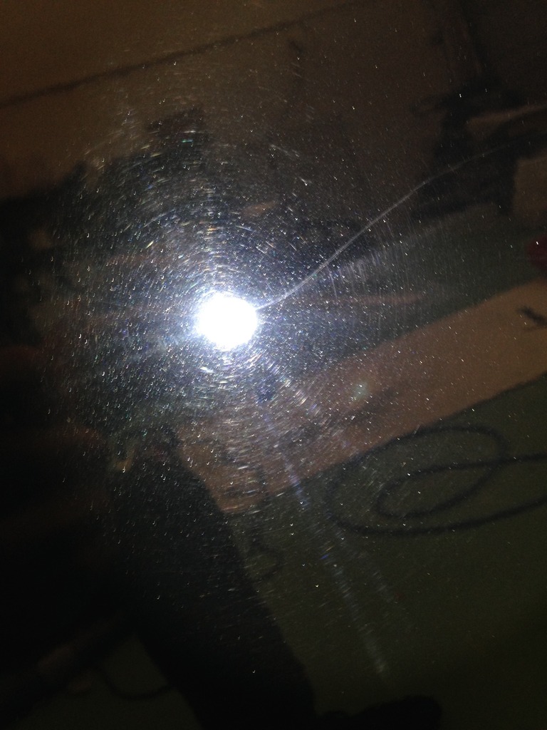

Her ser vi altså at det sitter litt igjen av disse solvent popsene. Har altså hatt for kort tid mellom hvert klarlakk-strøk, hvor da gassene fra de første strøkene prøver å komme gjennom det siste. Noen bobler sprekker og flyter ut jevnt, mens andre sprekker ikke og blir synlige prikker.
Etter det grove steget nevnt over, gikk jeg over med Scholl S20 black på grønn Rupes med Rupes LHR21/15. Dette ble utfallet. Prikkene vi så på bildet over er kun synlig om man har lyskilden rett bak seg. Fra denne vinkelen i sollys er de ikke synlige.
Vel, det konkluderer lakkarbeidet med panseret. Jeg vil gjerne ha det helt 100, men igjen så er jeg ingen fagmann på noe som helst vis. ingen har vist meg hvordan det skal gjøres, og jeg ha ingen go-to-person for å fremme spørsmål, utenom internett. Jeg sier meg derfor fornøyd, og vi forsetter med arbeidet.

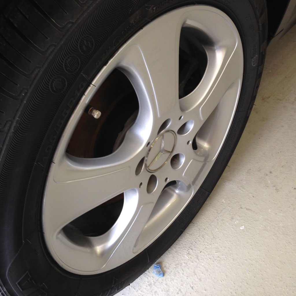

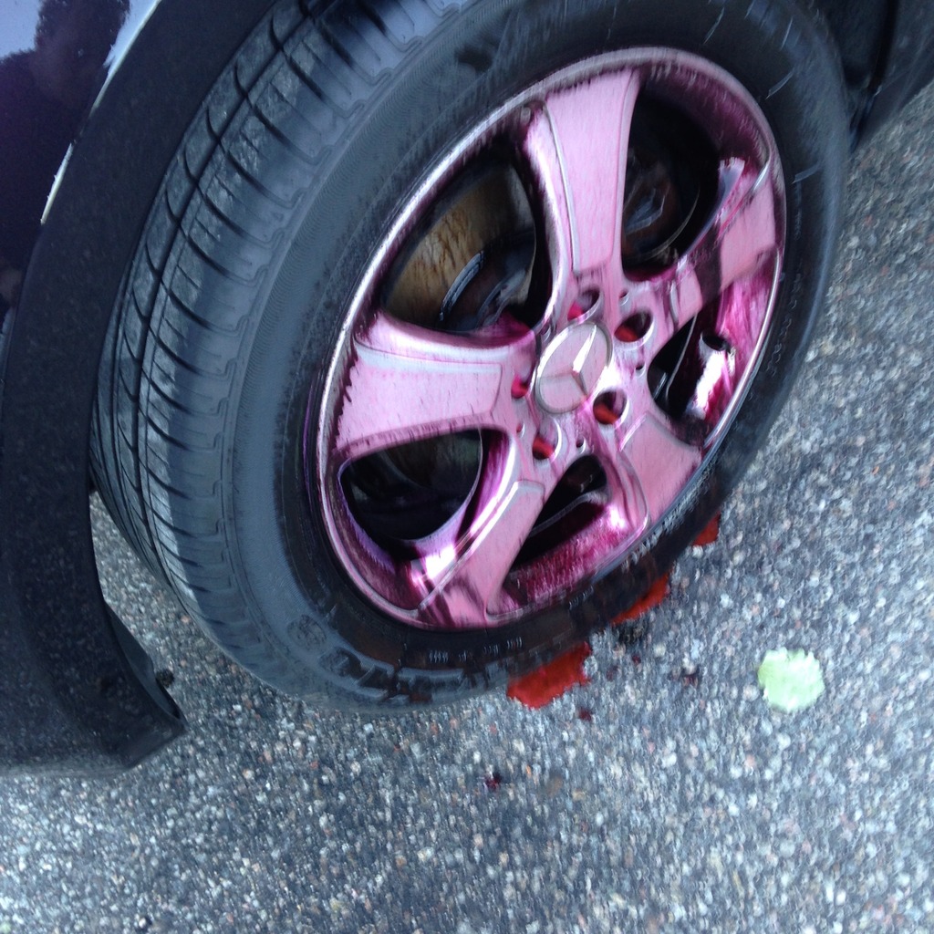

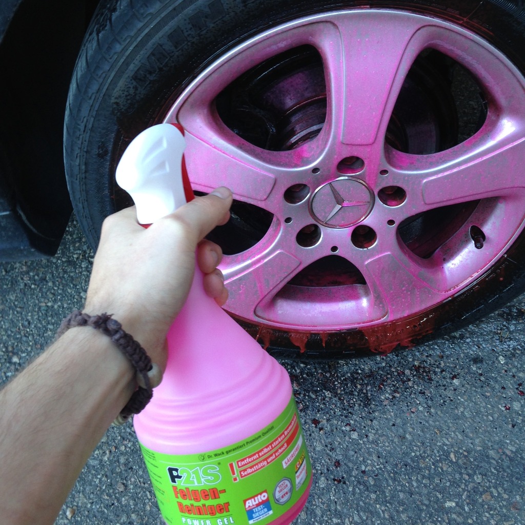

P21s fikk starte selve detailen ved å gå løs på felger.
P21s sover ikke

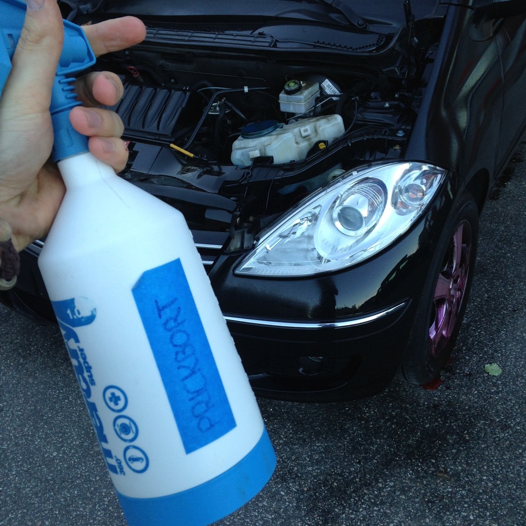

Prickbort ble lagt tørt på all lakk fra vinduslistene og ned til bakken inkl motorrom, og fikk gode 10min jobbetid.

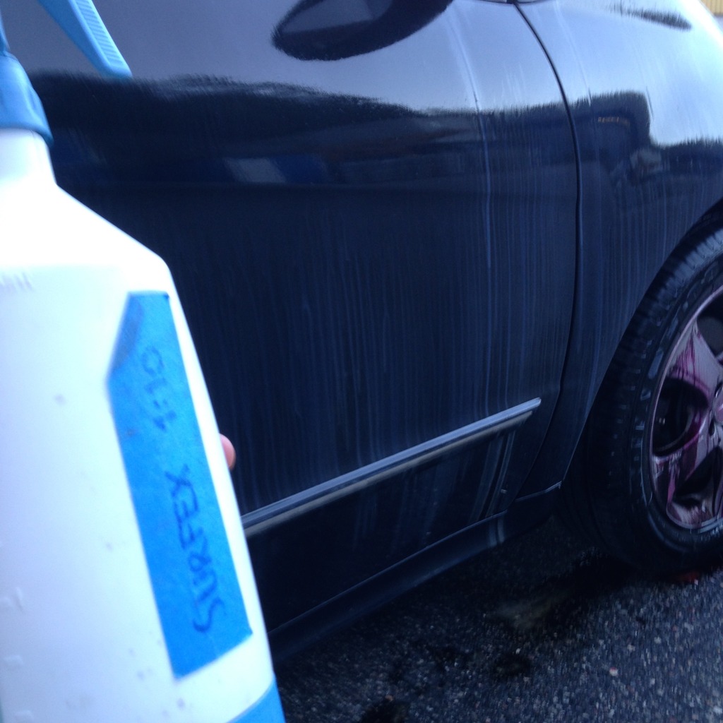

Etter PB hadde dradt med seg det ene, fikk Surfex HD blandet 1:10 ta med seg det andre.

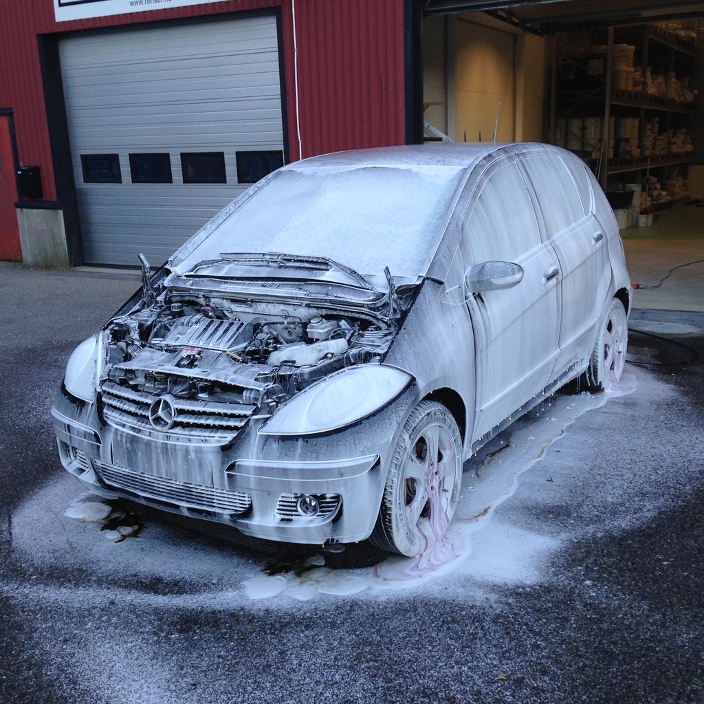

Hele bilen ble deretter iført hvitt skum i form av Magifoam. Bilen er da uten panser for anledningen.

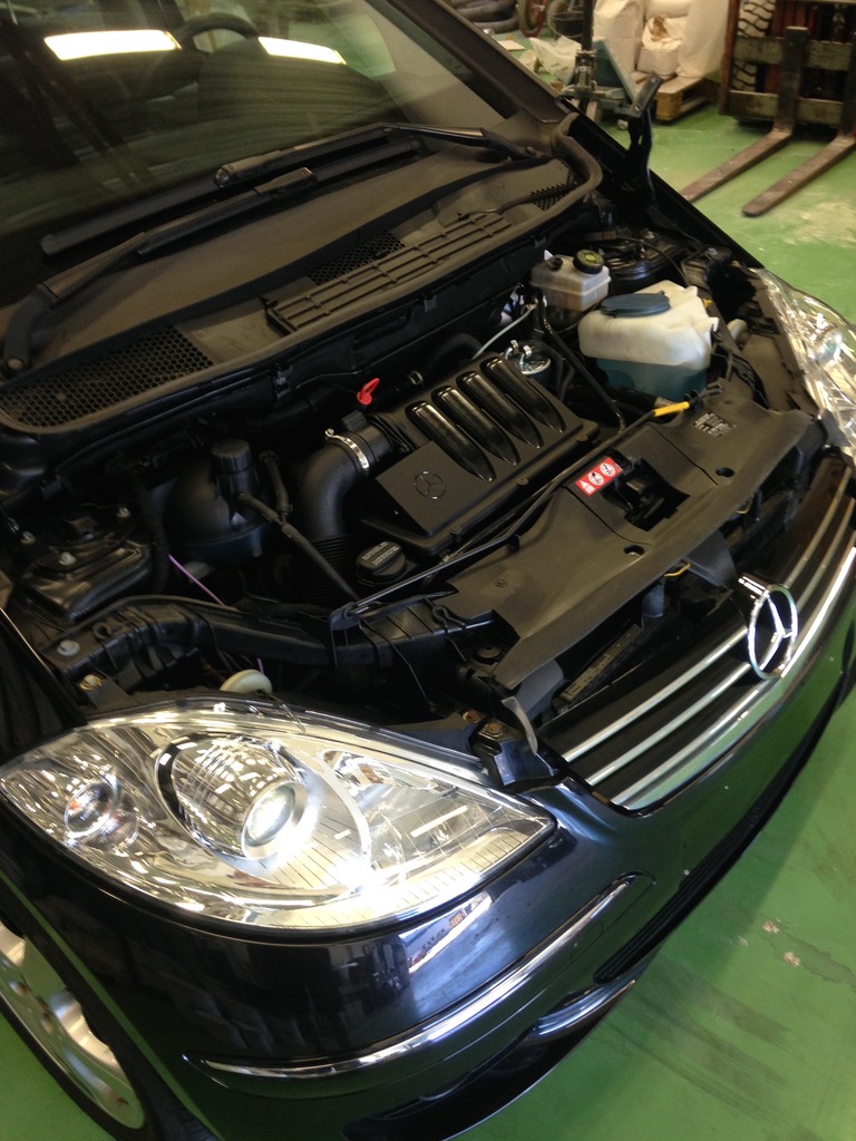

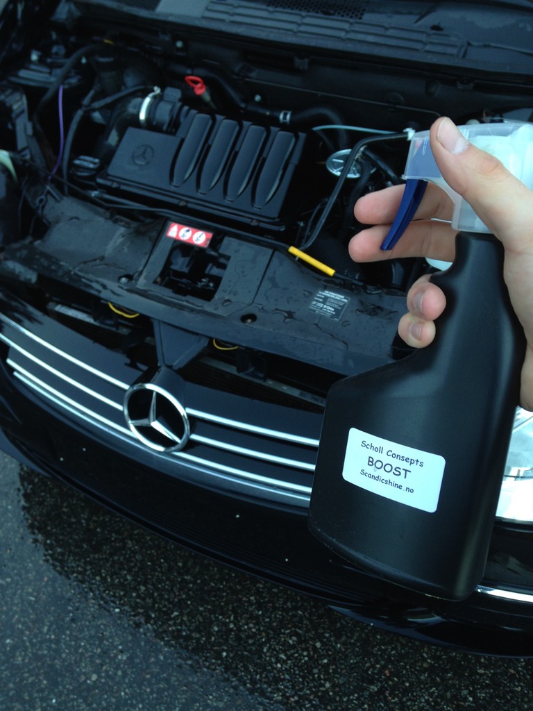

Etter forvasken var av og på vei ned i kummen, fikk motorrom en dose med Scholl Boost.

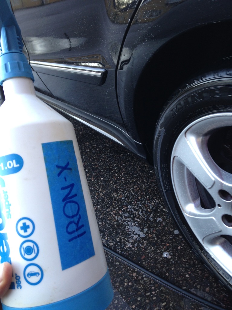

Til slutt fikk lakk en omgang iron-X kombinert med clay. Denne fant veeeldig lite, så det var klart for tørk.

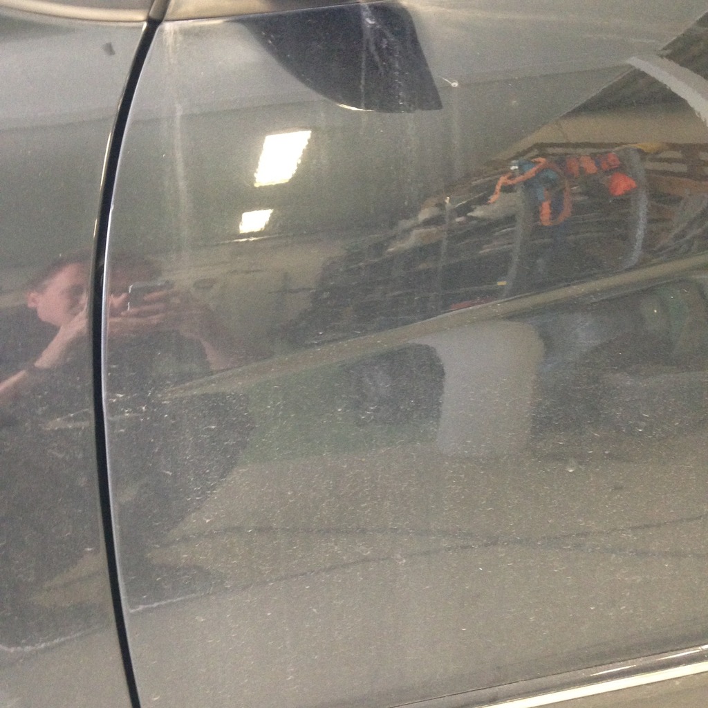

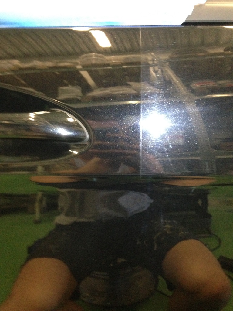

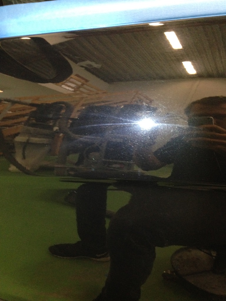

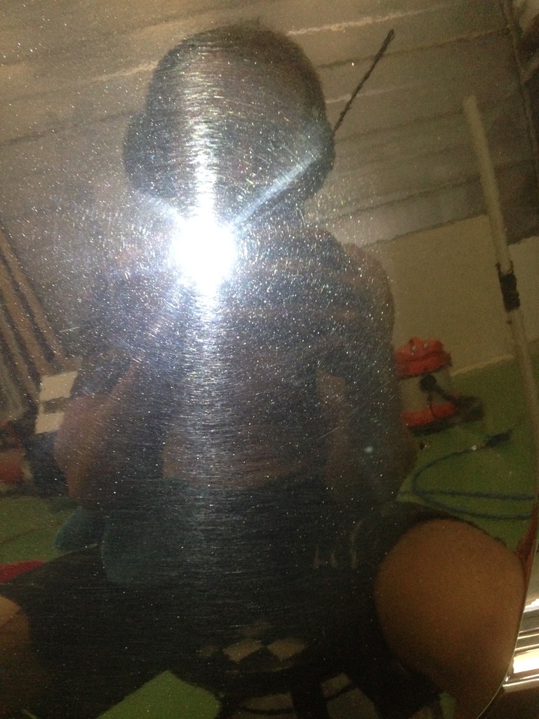

LAKKINSPEKSJON. Tjohei her er det nok å gripe tak i. Men heldigvis ingen kjeramisk lakk på denne som på mitt forrige møte med Benz. Jeg ville på denne jobben klare meg med ett steg, men først måtte jeg se hva jeg var up against.
Forskjerm førerside
Førerdør
Bakdør passasjerside

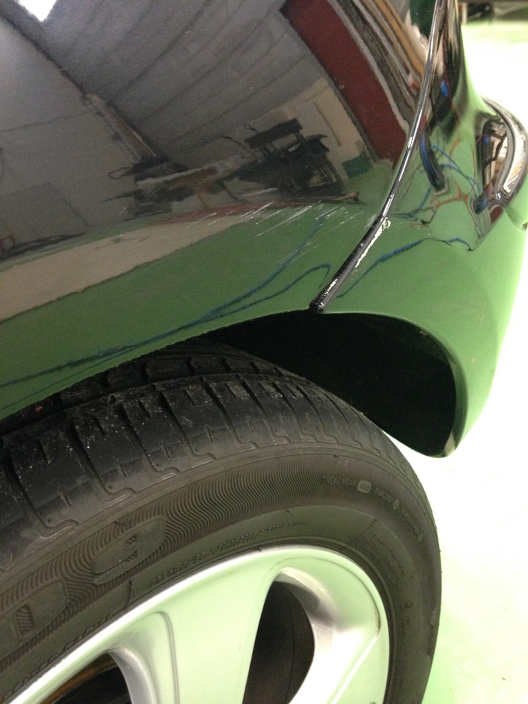

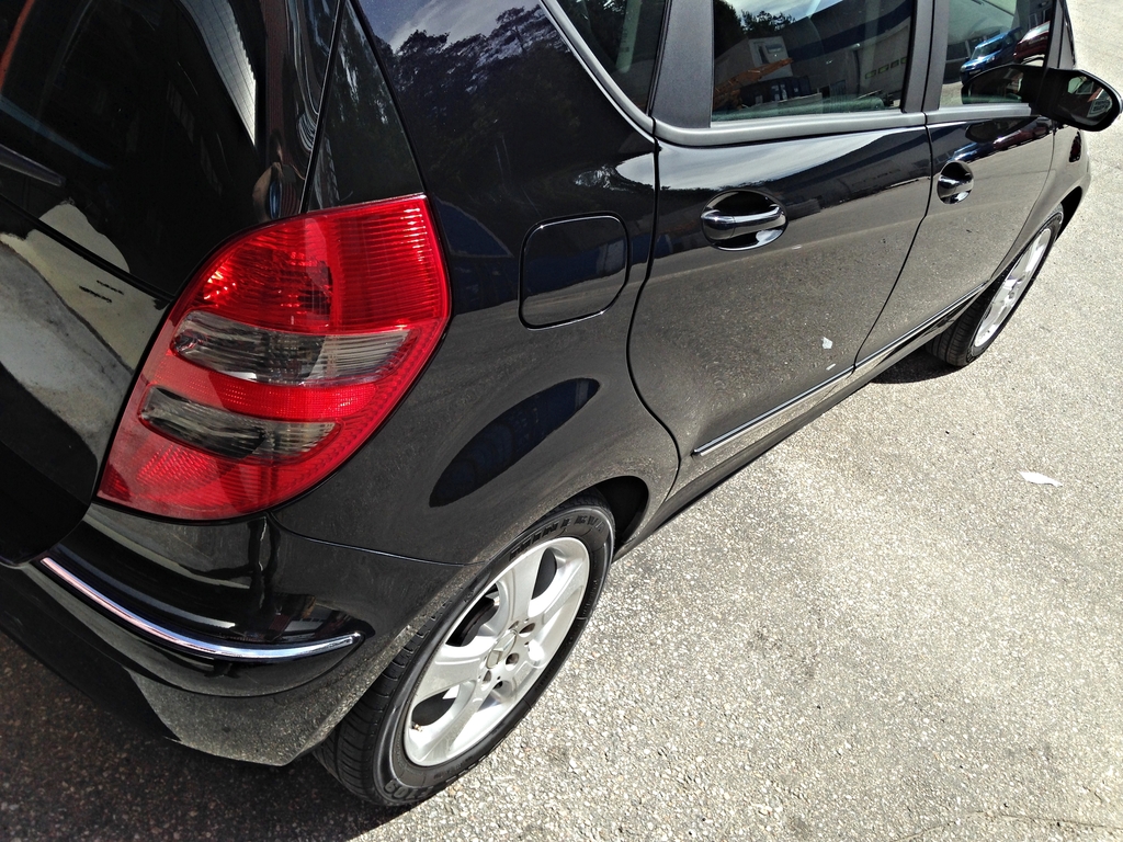

Skade på bakskjerm og bakfanger, førerside

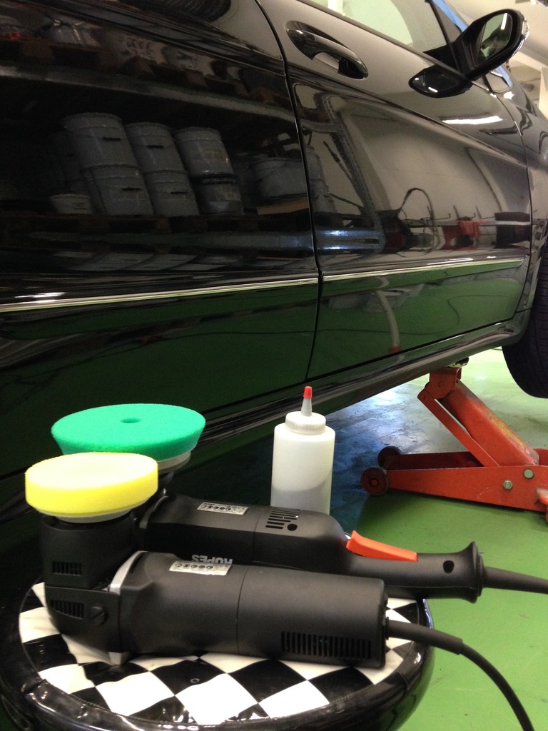

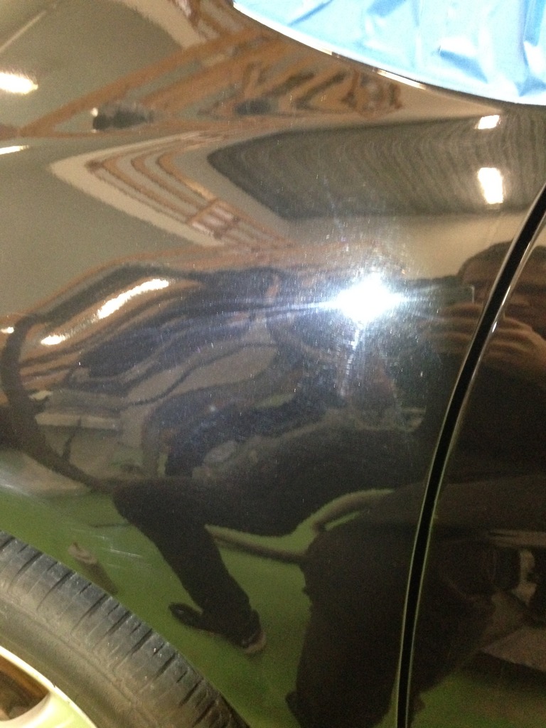

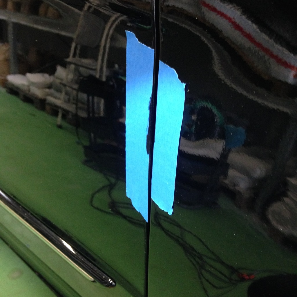

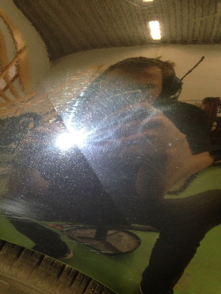

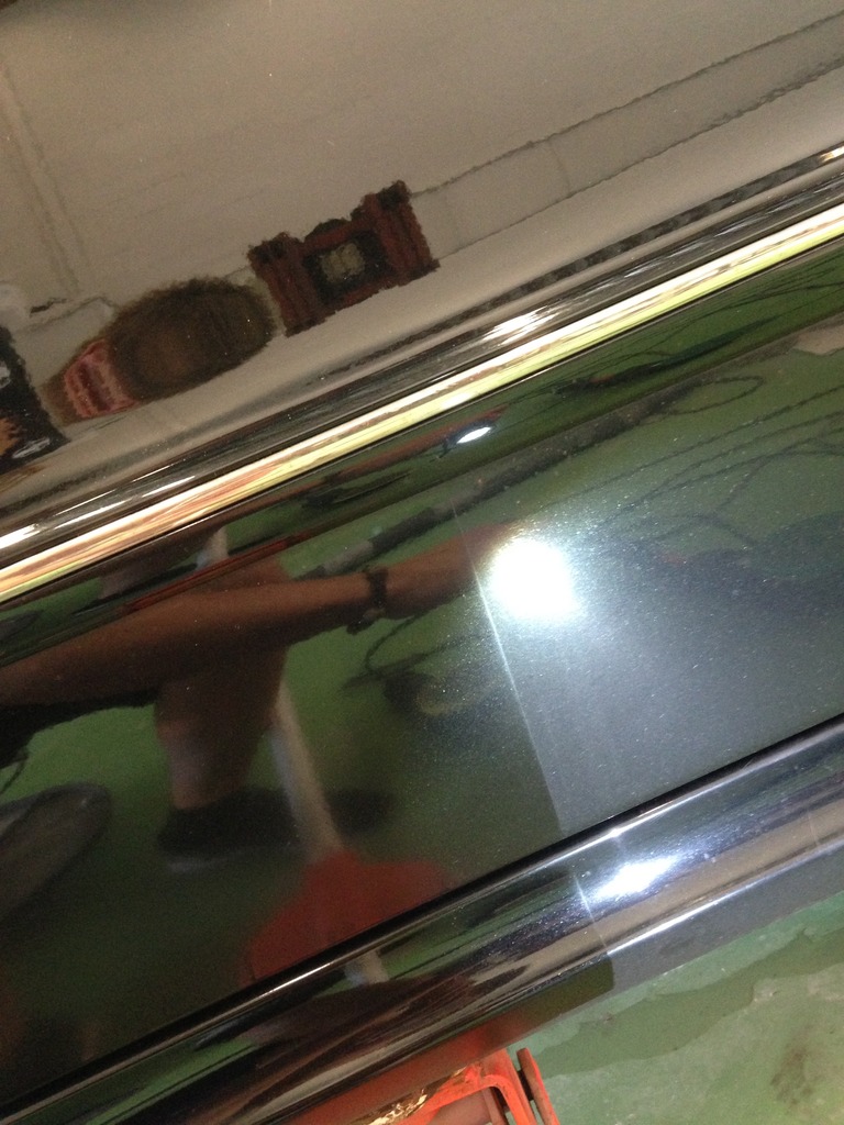

Vel, bra med swirls og bra med hologrammer. Den velkjente komboen fra gamle erik himself. Jeg tok fatt i min trofaste Rupes LHR21 med 15 bakplate, smalt på en grønn pute fra samme produsent og la ut noen erter med Scholl S20 black på puten. Dette er en magisk 1-stegs kombo. Her er noen 50/50:
Forskjerm førerside
Førerdør
Førerdør under pyntelist
Passasjerdør
Eksempel FØR
Og her etter. upåklagelig cut og finish

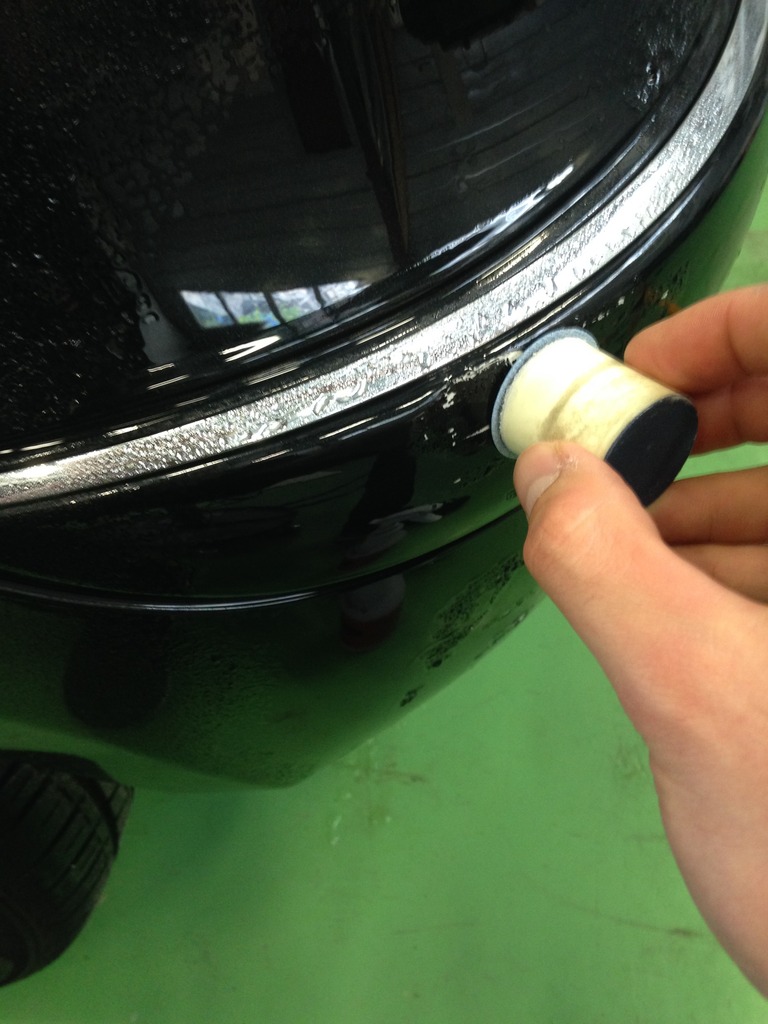

Maskin-teamet tok seg en pause etter halvveis-markeringen. (Rupes mini her utstyrt med gul Uber, fordi kanalene måtte ha litt ekstra bank for å bli fine). Blir blankt i alle fall!

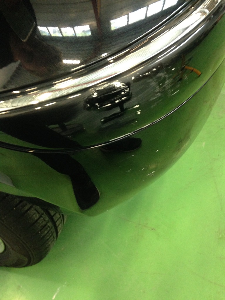

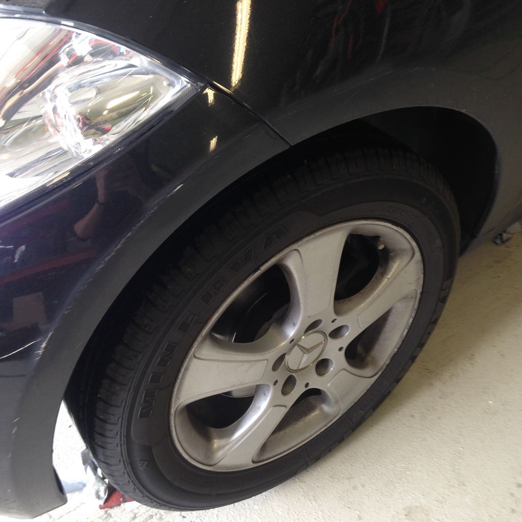

Så hadde vi slike situasjoner som det her. Skader på plastfangere. Avtalen var å gjøre det bedre, altså ikke hvitt. Jeg bestilte opp en slik liten lakkboks med pensel fra Bertel O. Steen, og gjorde mitt beste med det.
Utgangspunktet.
Våtslipte først for å få litt heft.

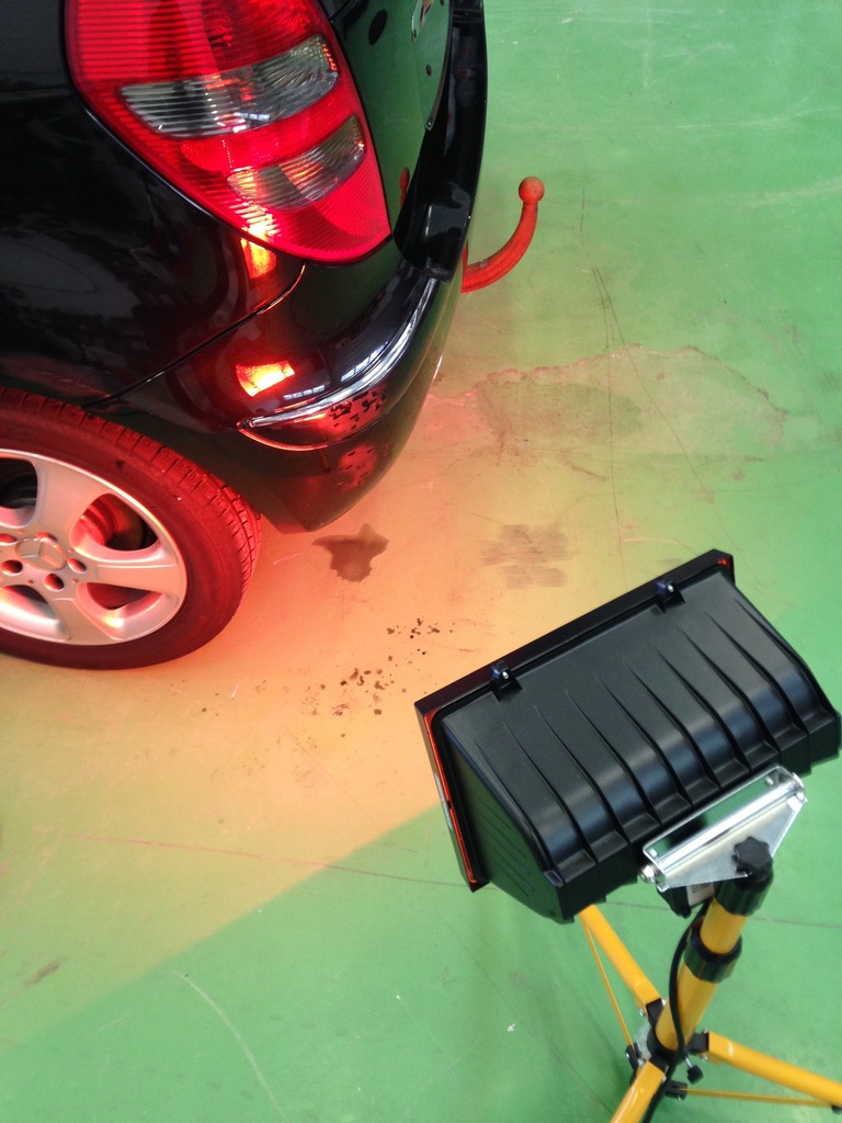

Det ble lagt i lakk i to omganger, for å forsikre meg om 100% dekk. Jeg brukte IR for å speede opp herdetiden, ettersom tiden begynte å bli knapp. Mens dette gjorde seg ferdig, jobbet jeg videre med andre ting. Temperaturen ble nøye overvåket.
Motorrom ble tørket over hvor motorvasken ikke helt hadde nådd frem, her ferdig.

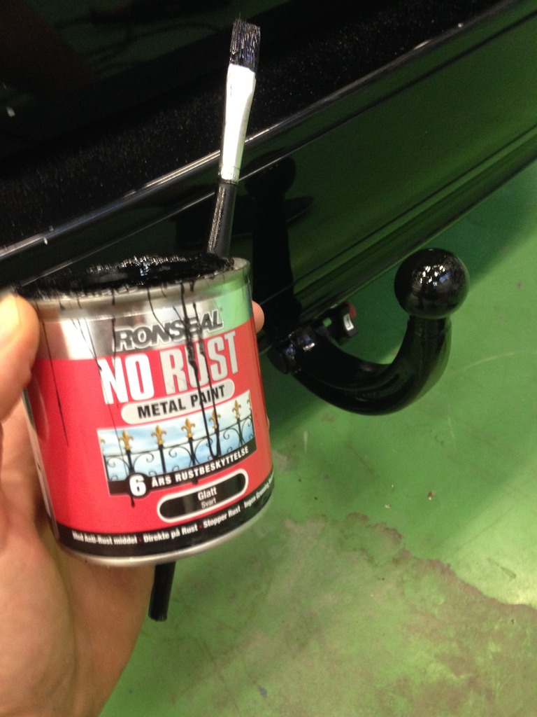

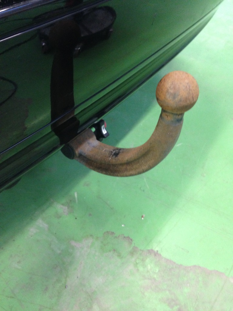

Og som alle andre biler jeg får inn for tiden, så kroken ut som søppel. Det kan vi jo ikke ha noe av.
Penselen har ikke tørket engang siden siste hengerfeste jeg brukte den på. Her har den vært til pers med to strøk. Bruker Ronseal. Rett på rust, sier boksen. Druser over med 100g papir først for å ta det værste, og går over med silikonfjerner før lakking.

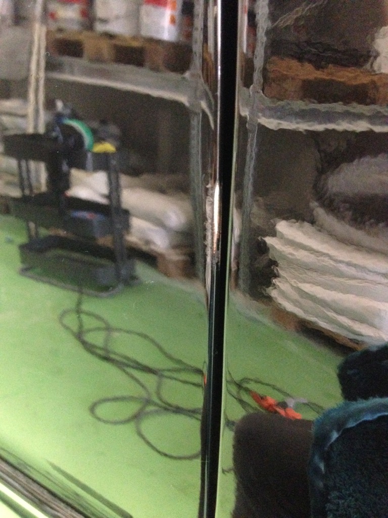

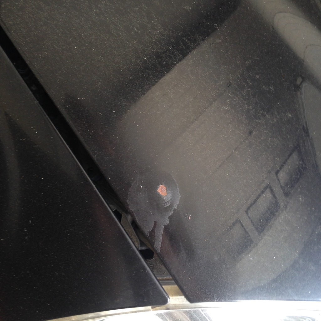

Jeg oppdaget denne under tørkingen av bilen. Rett og slett en spot hvor det ikke er lakk. Jeg kan med hånden på hjertet si at det ikke var meg, ettersom maskinene fortsatt hang i stativet sitt da jeg så den. Men jeg ordnet opp etter beste evne.
Etter. Bruker tape for å unngå noe dumt.

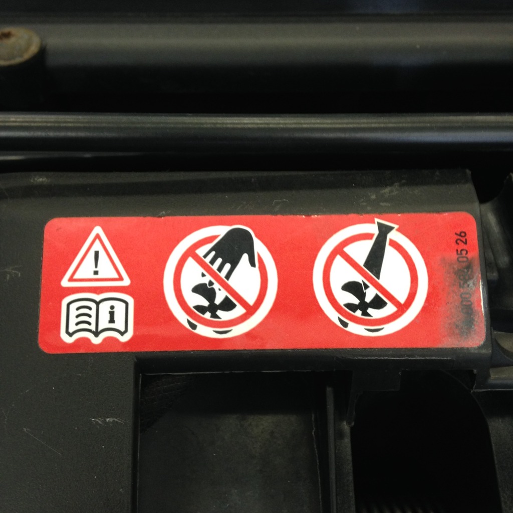

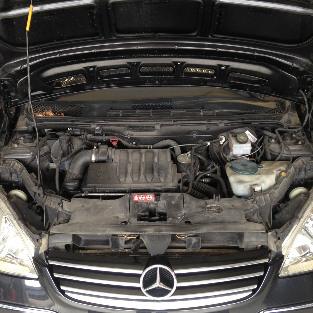

I motorrom: Det advares mot å ta på viften, og mot å sende en torpedo på den.

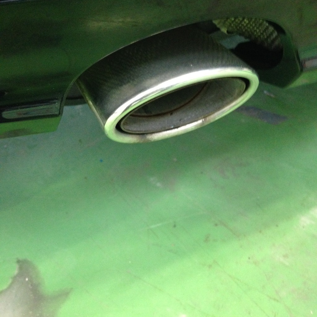

Denne lille loppa er kanskje en konebil, men den har jaggu rør bak.
Etter en runde med metal polish fra Swissvax

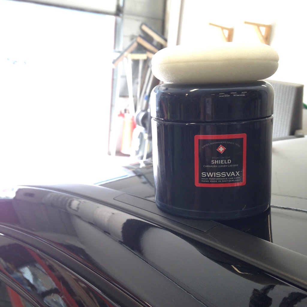

LSP på lakk ble Shield fra Swissvax. påført i rette linjer og to lag.

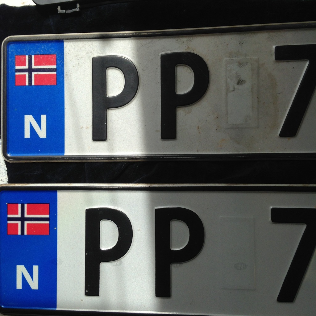

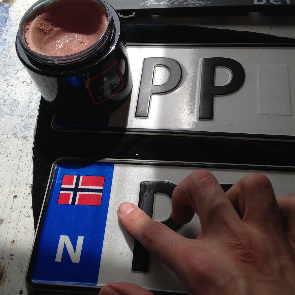

Voksen må herde. Det betyr småjobber rundt om. Begynt med skiltene. Fjernet oblater og vasket med Green Clean fra CG. Over er ikke rørt, under er rørt.
Når begge var rørt, fikk de et lag med voks; Swissvax Autobahn

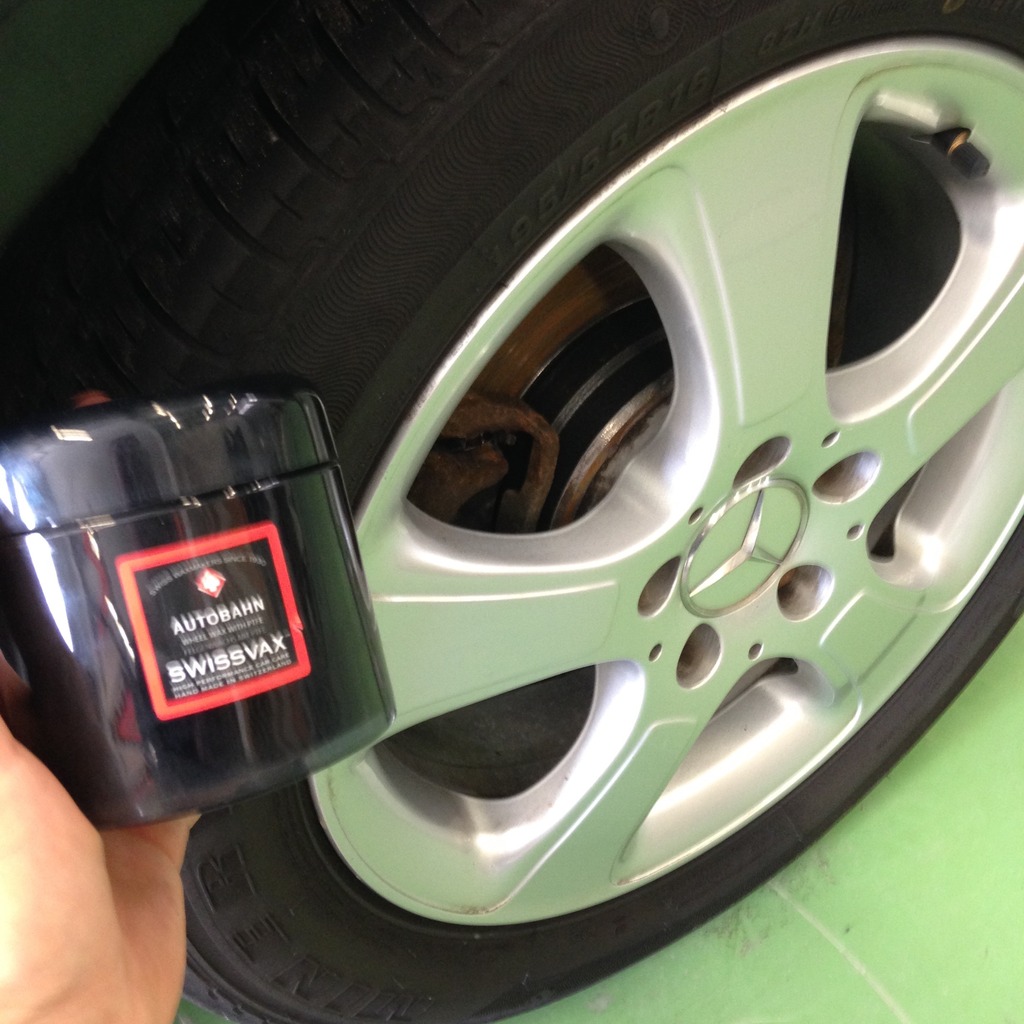

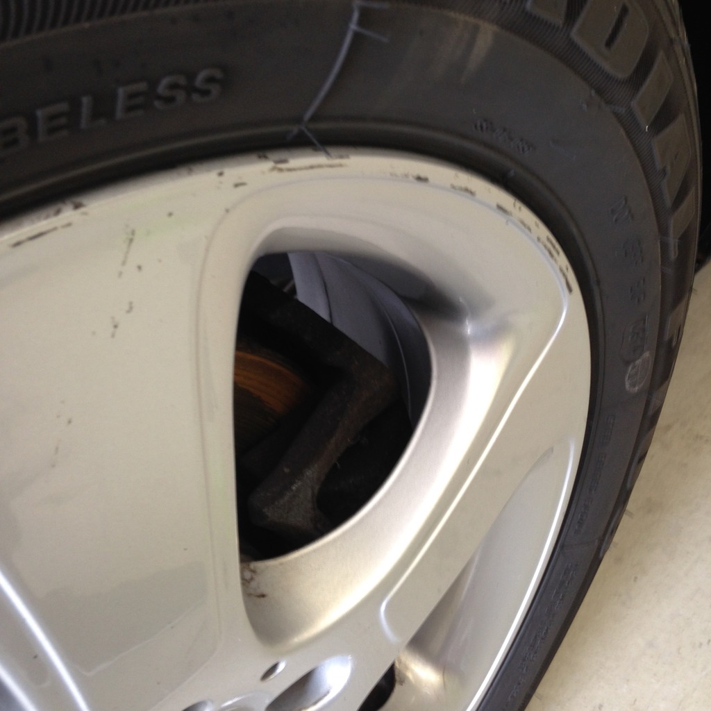

Jeg så felgene og grøsset over slik kantkjøring.
Men så pirket jeg litt på dem, og ble svært glad da jeg hadde tatt feil ang kantkjøring-teorien min. For såvidt jeg vet så kan man ikke vaske bort kantkjøringsskader.
Resultatet ble forseglet med SV Autobahn

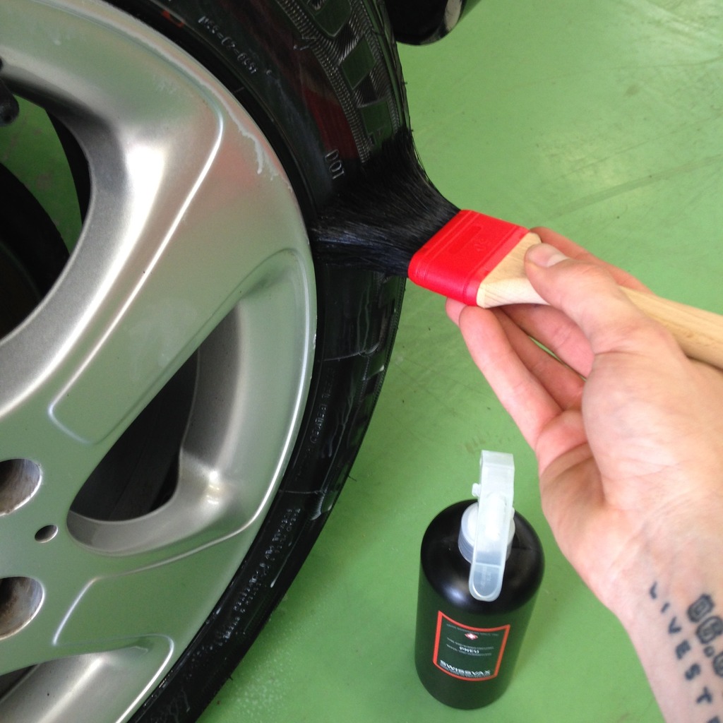

...og dekksider fikk SV Pneu påført med tilhørende kost

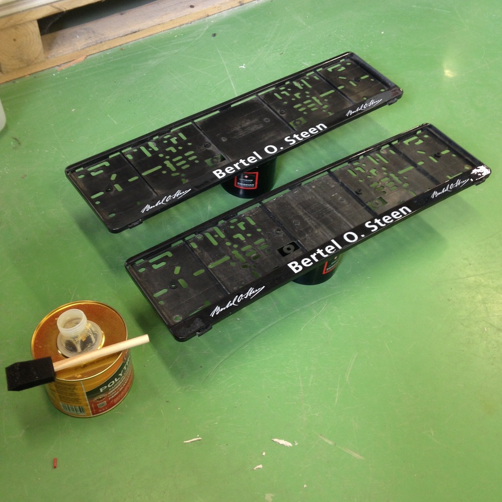

Skiltrammane var grå. Polytrol gjorde sitt beste, men nådde ikke helt opp dessverre. Men bedre ble de.

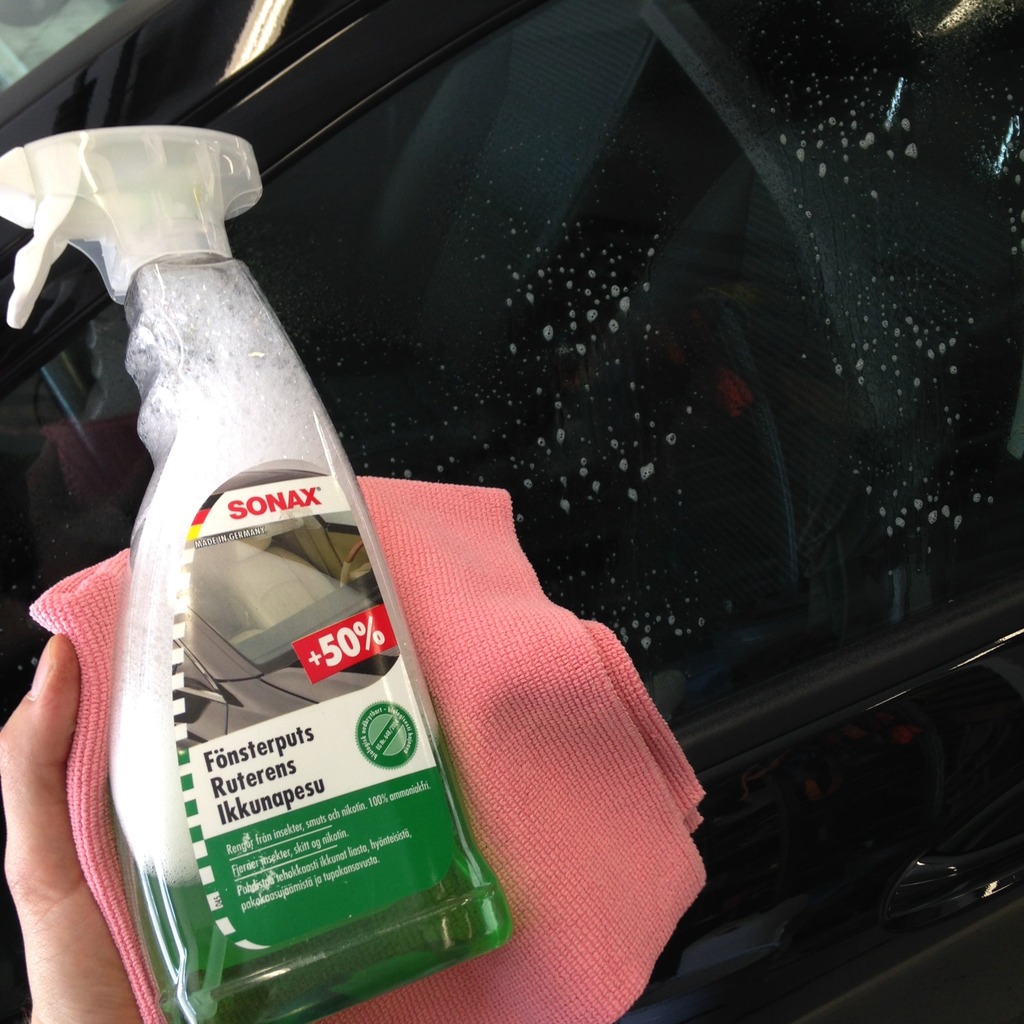

Rutene ble rengjort på begge sider med glassrens fra Sonax.

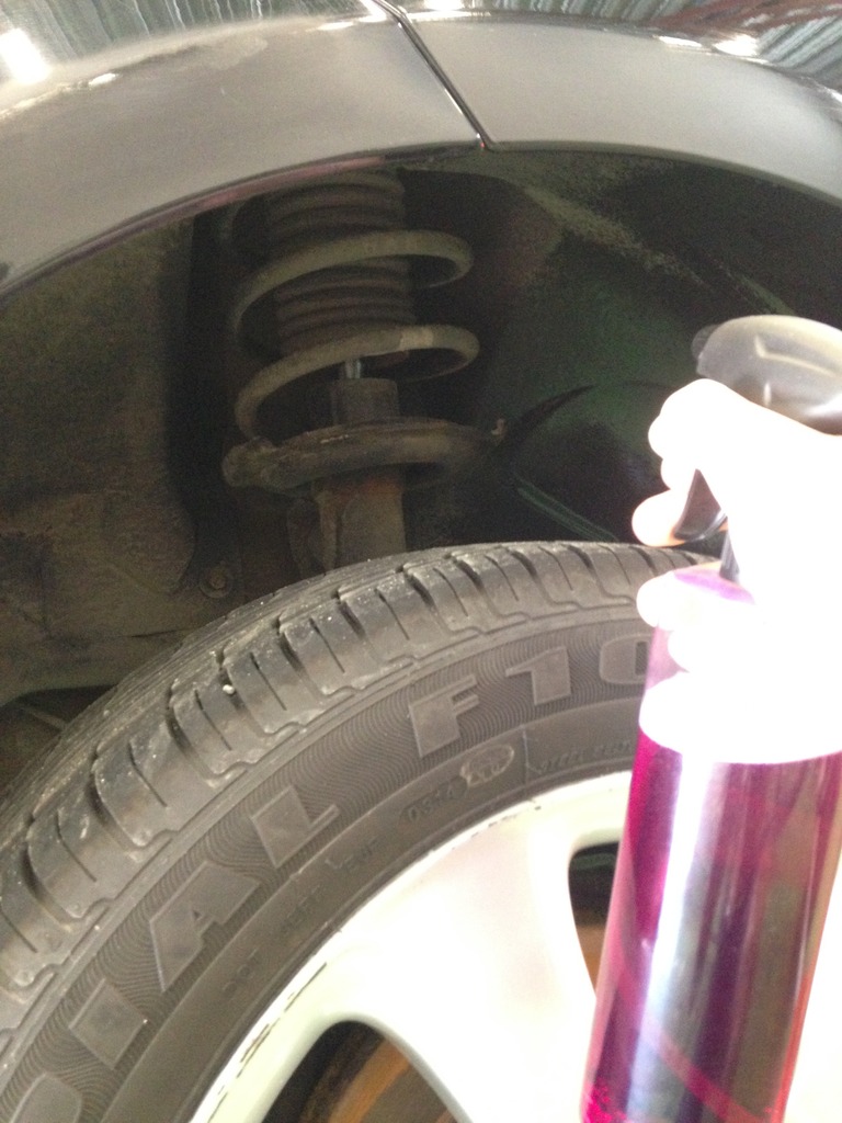

Hjulhus fikk CG Bare Bones

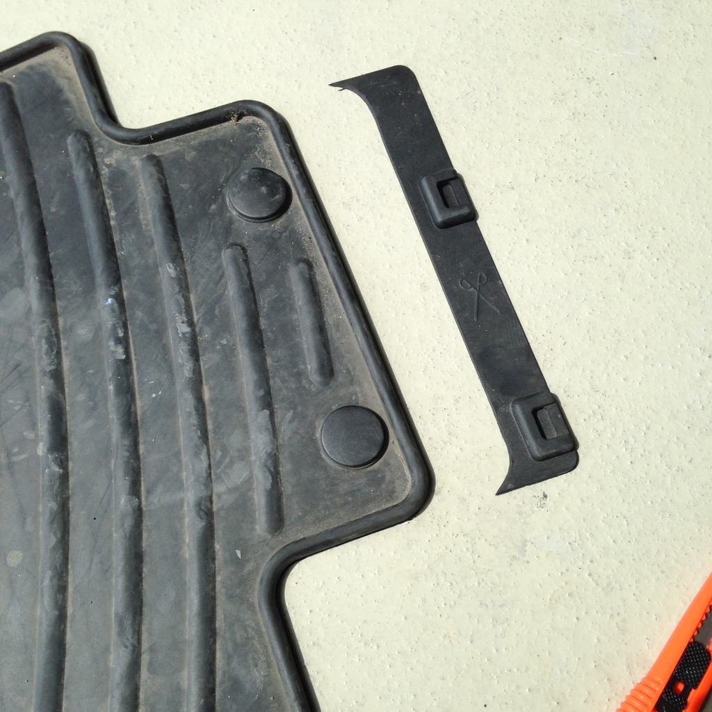

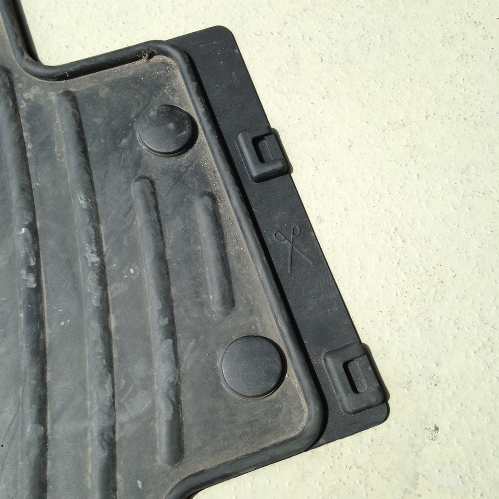

Mattene foran ble tatt ut. La da merke til dette.
Hade.

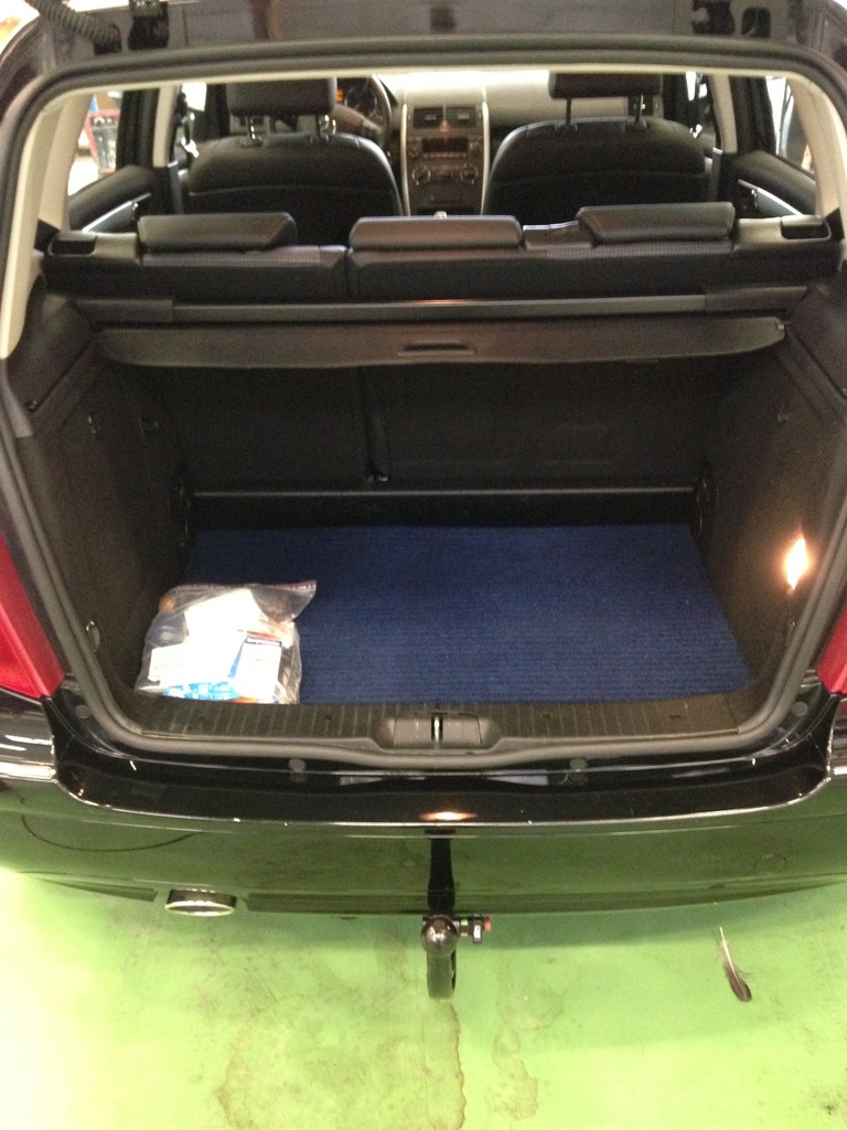

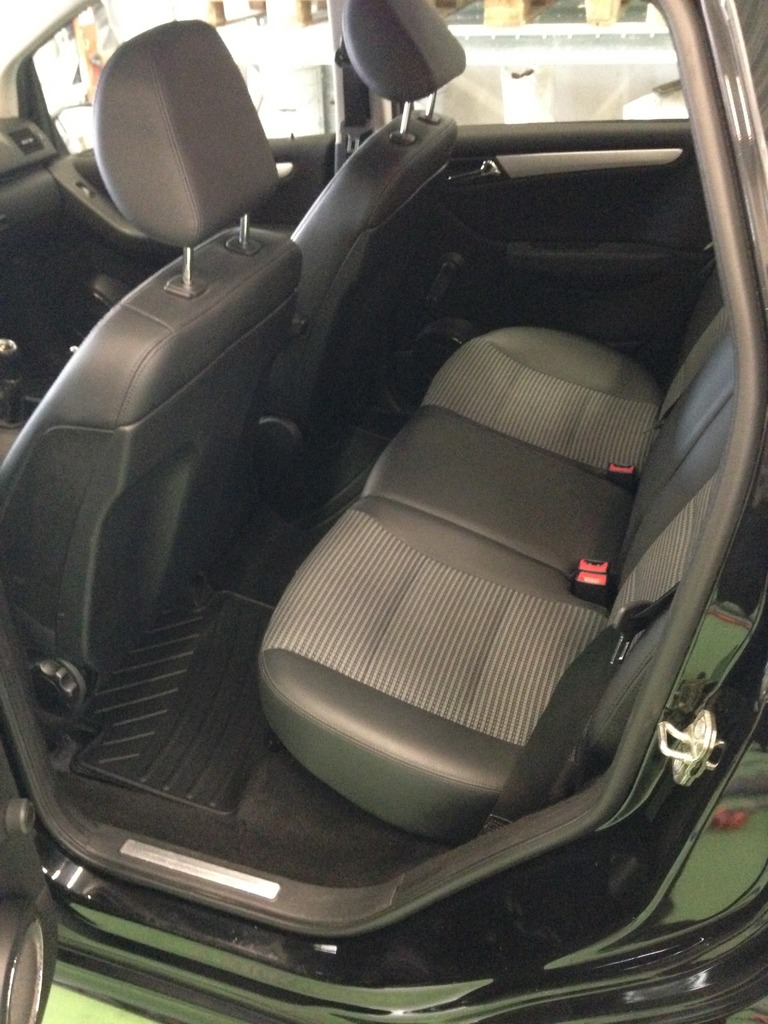

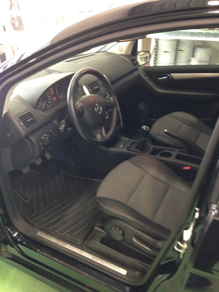

Mattene ble selvsagt omhyggelig rengjort før de ble plassert tilbake i bilen. Interiøret var i god skikk, så jeg dropper bilder av prosessen. Ligger her ved ferdigbilder av interiør:
Posen inneholder gjenstandene jeg fant i bilen

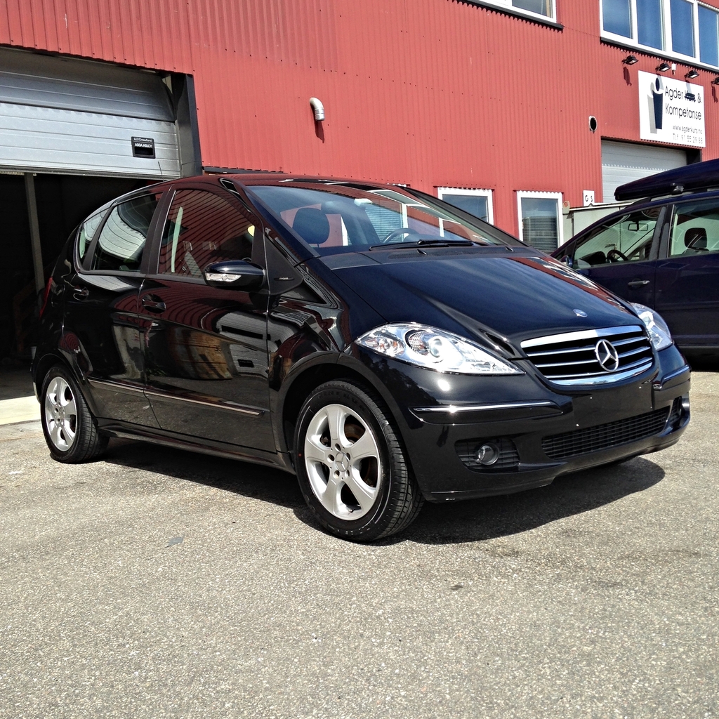

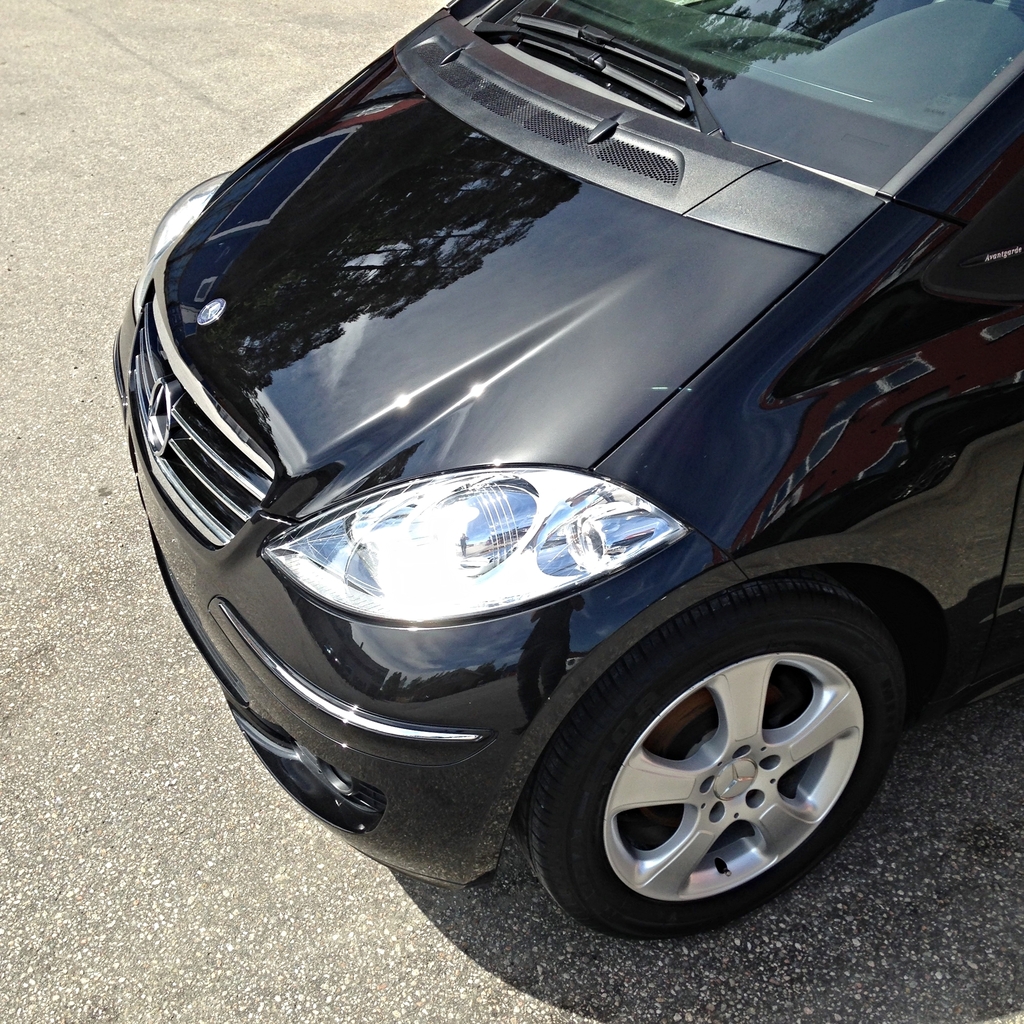

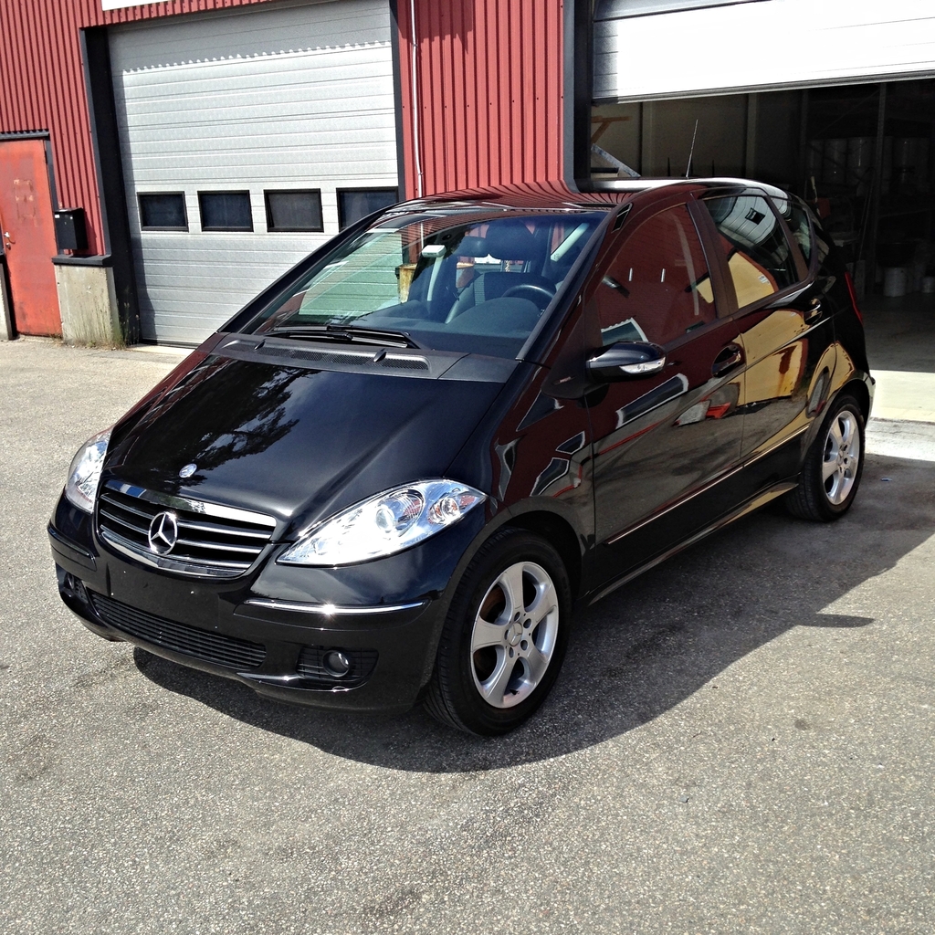

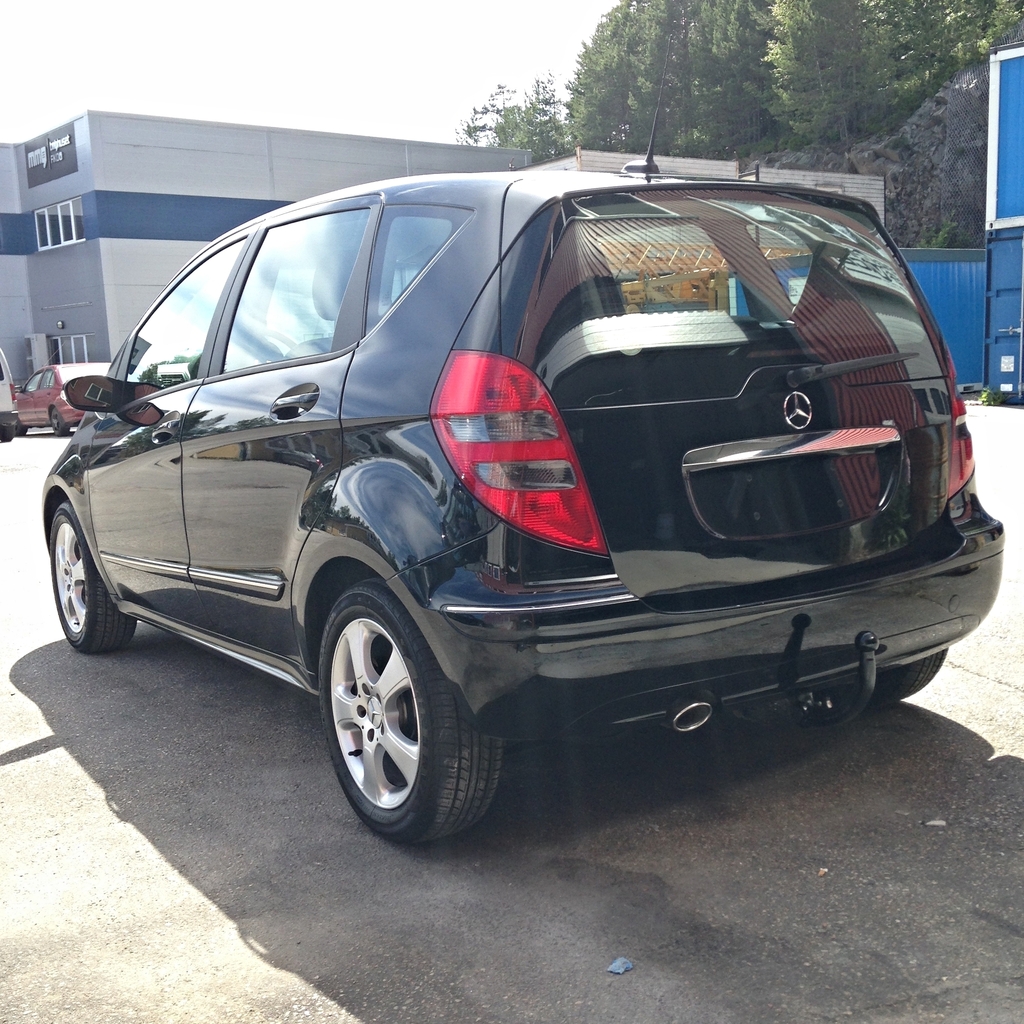

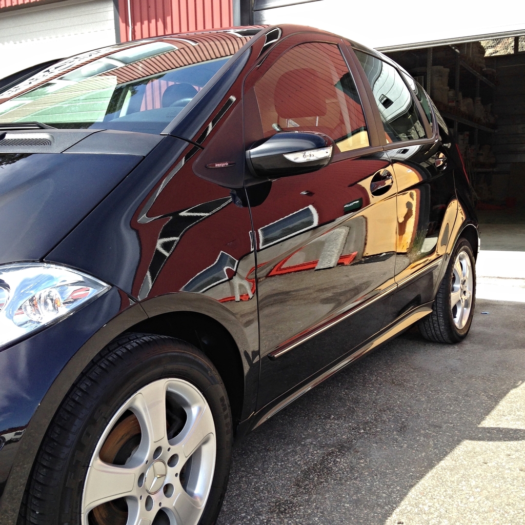

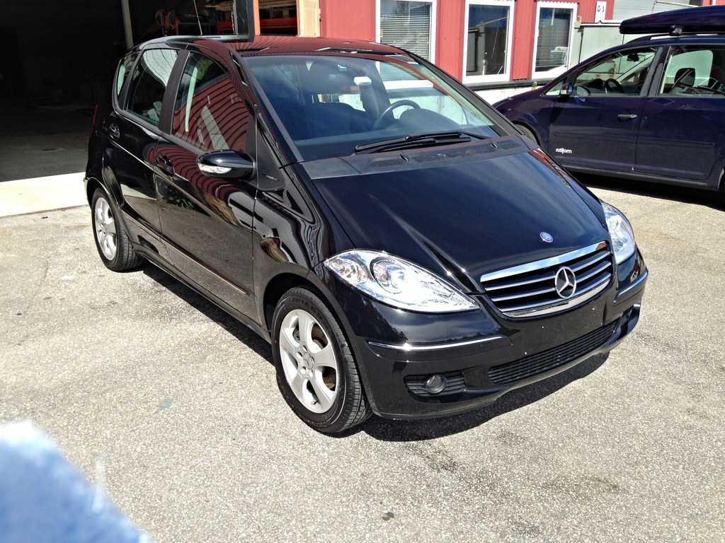

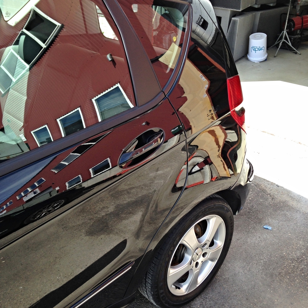

Så til det endelig utfallet av alt dette arbeidet:
Dett var dett. En kort oppsummering på en jobb som jeg da brukte 47 timer på. Håper resultatet faller i smak. Ris og ros mottas med glede. Takk for titten.
