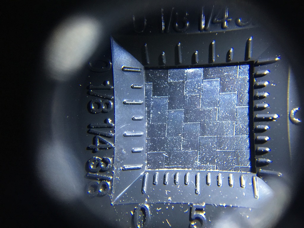

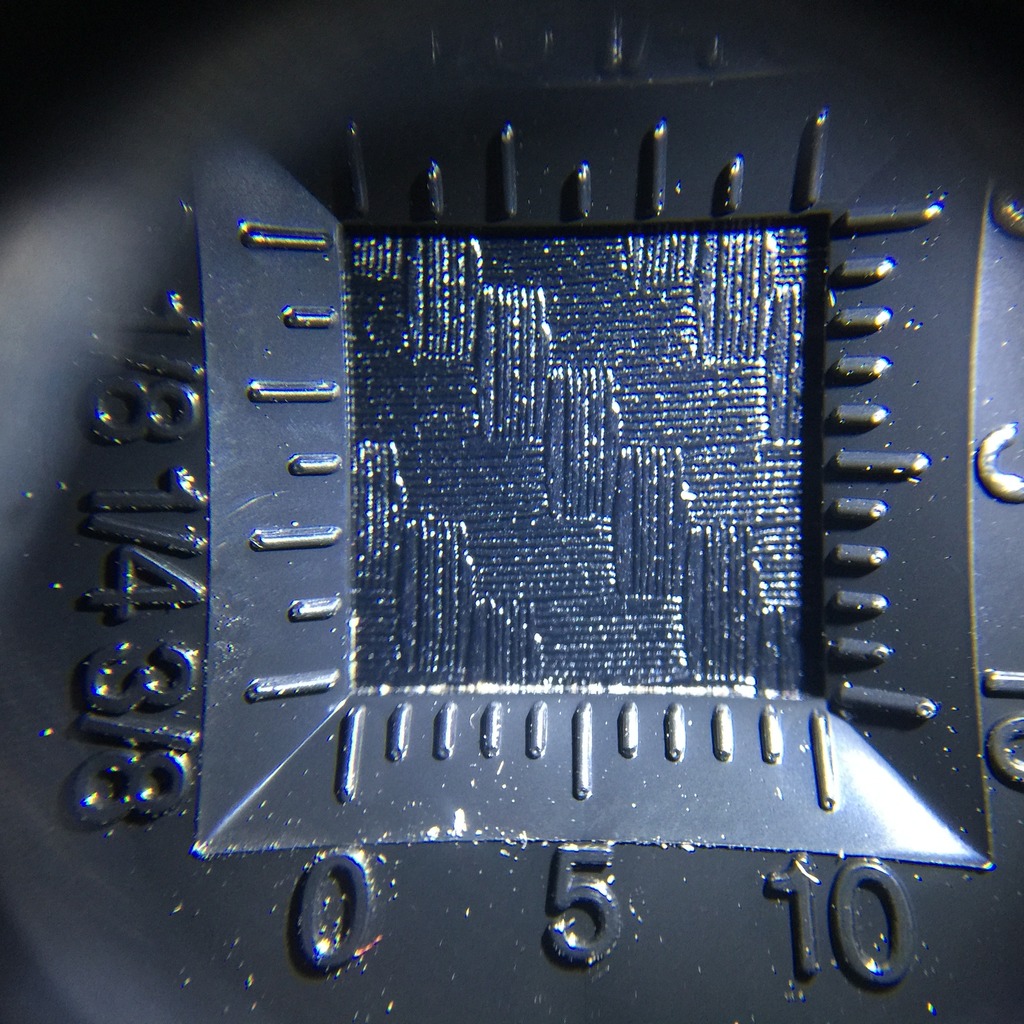

Dette er muligens helt urelevant i forhold til denne bilen, men her er mikroskopbilden av kinafolie kontra 3M1080 folie.
Dette bilde er direkte fra rull på kinafolien:
FAB804EE-9E91-465D-AC06-AE76510A2B45_zps
Dette er fra original 3M1080 folie:
AD03E69B-462F-4056-BEA6-582AD740E578_zps

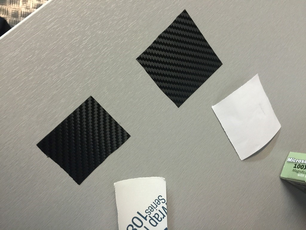

Limte deretter to eksempler direkte på benken; kinafolie til øverst, 3M1080 nederst; identifisert med bakpapir.
Begge foliene ble det brukt varmepistol og gumminal:
0BB48F0B-1B14-4B19-A05E-380327D34F93_zps

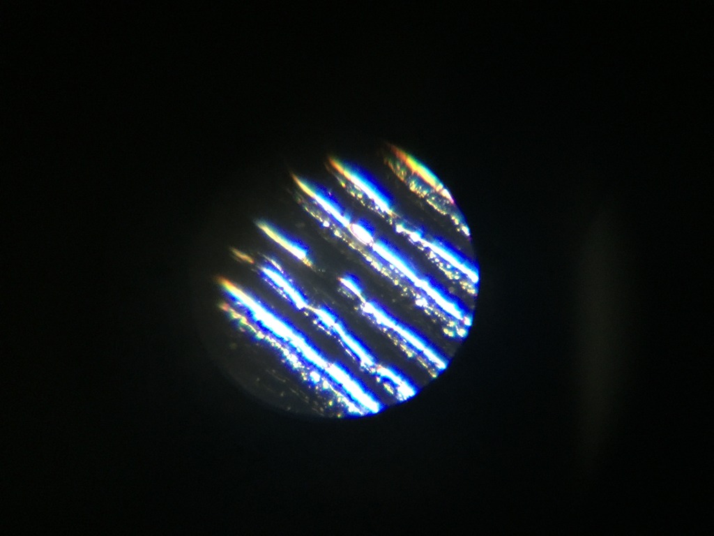

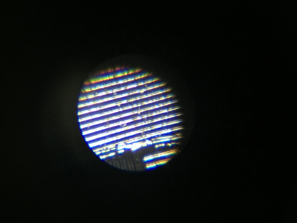

Brukte deretter mikroskop på begge for å se om det var noe likheter/forskjeller:
Kinafolie:
C2358588-E7F8-4F4D-A557-A014D66268FA_zps
3M1080:
75A82814-9FFF-4760-BF23-C46795B139F0_zps
Veldig vanskelig å trekke konklusjon på dette, men for meg ser det ut som om det er myyye tettere mellom fibrene som da ikke vil klare å samle opp voks på samme måte som hull eller "dype daler" mellom fibrene.
