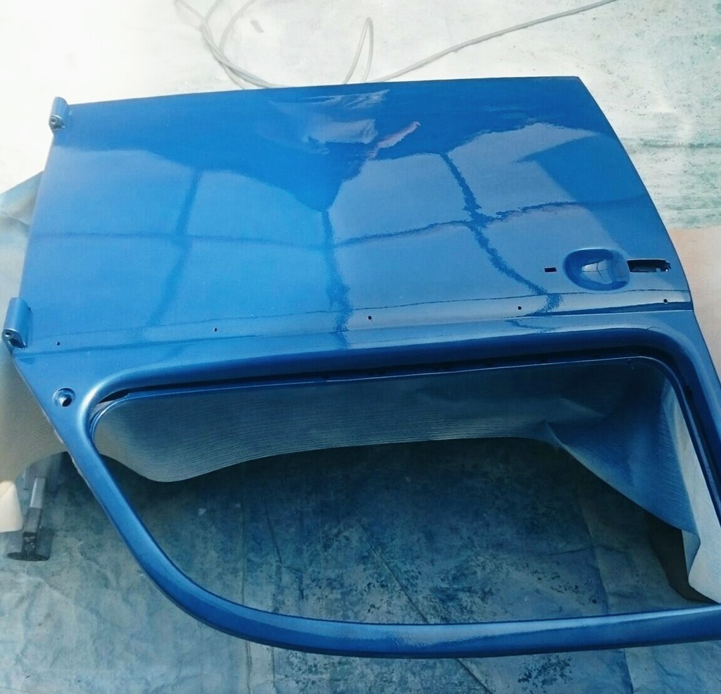

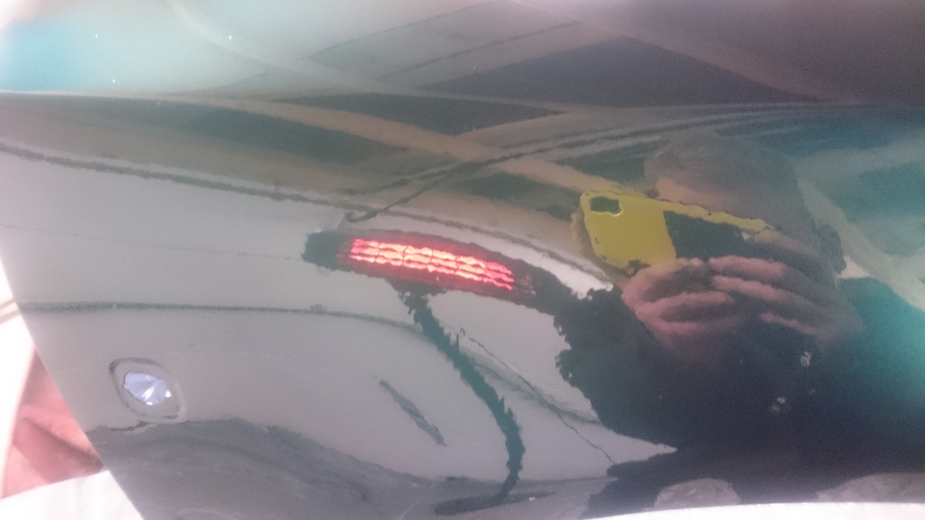

Min erfaring etter jeg kjøpte lakkpakke 1 i vannbasert lakk (olympian blue la5k), hadde det vært idag hadde jeg nok gått for tynnerbasert (løsemiddelbasert) istedenfor. Veldig greit at basen kommer ferdig tynnet så er bare å tømme i å sprøyte på. Klarlakken er også ferdig tynnet, trenger bare å tilsette herder. så alt i alt så var det rimelig, kort levering og egentlig like bra resultat som mekonomen sin Lakk(mekonomen sin lakk koster omtrent dobbelt så mye). Handlet også forøvrig slipegrunning og epoxy samtidig, ble ganske bra resultat med det foruten baselakken ble litt ujevn farge på dørene siden disse ble lakket liggende når de skulle ha stått oppreist [emoji14]. Har vurdert å prøve standox sin lakk, men ikke kommet så langt enda :)
Litt dårlige mobilbilder
Mekonomen sin lakk (tynnerbasert)
Litt urenheter i klarlakken men skal bli våtslipt med 2000-2500 og polert oppigjen
/p>Jltrading (vannbasert)

standox sin koster jo skjorta..  så bare va ganske rimelig på jl trading, ser HB Body sin løsemiddelbaserte e ikke så dyr den heller,, tenkte jeg skulle prøve lakke panseret til sommern.
