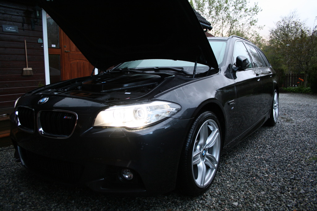

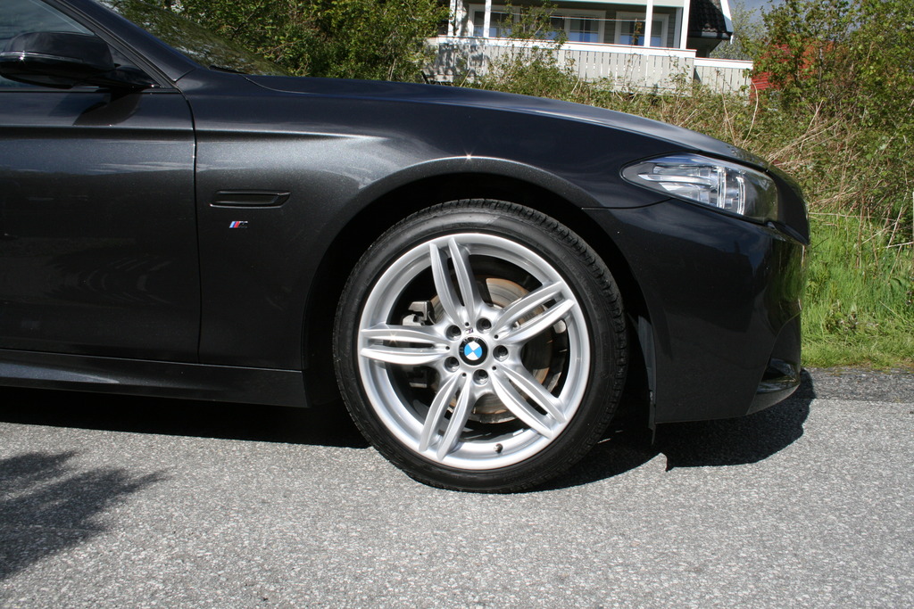

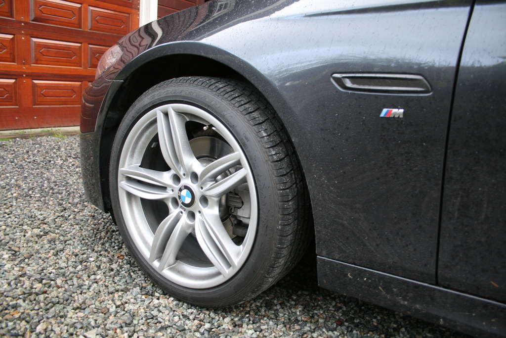

Bilen tilhøyre ein i familien. Eg fekk ha den heime i ei veke, for å dulla med den etter jobb, og i helgene. Full Gyeon utvendig pakke, forutan Q2 Trim var bestilt inn til denne bilen.

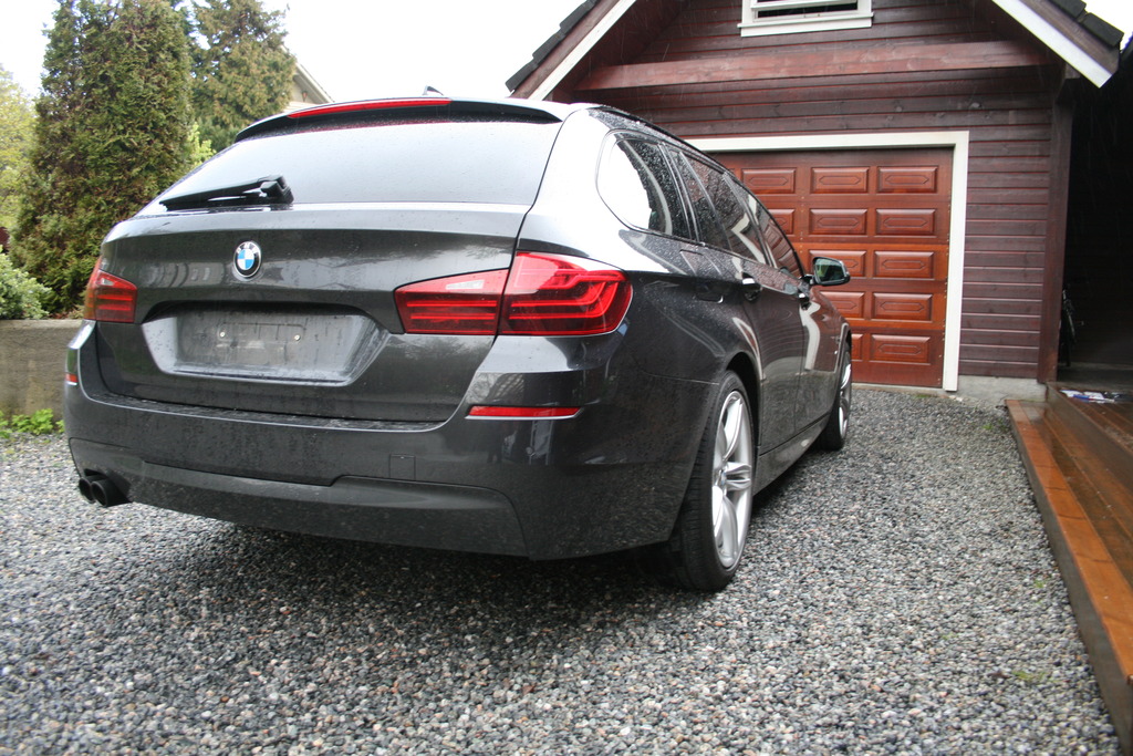

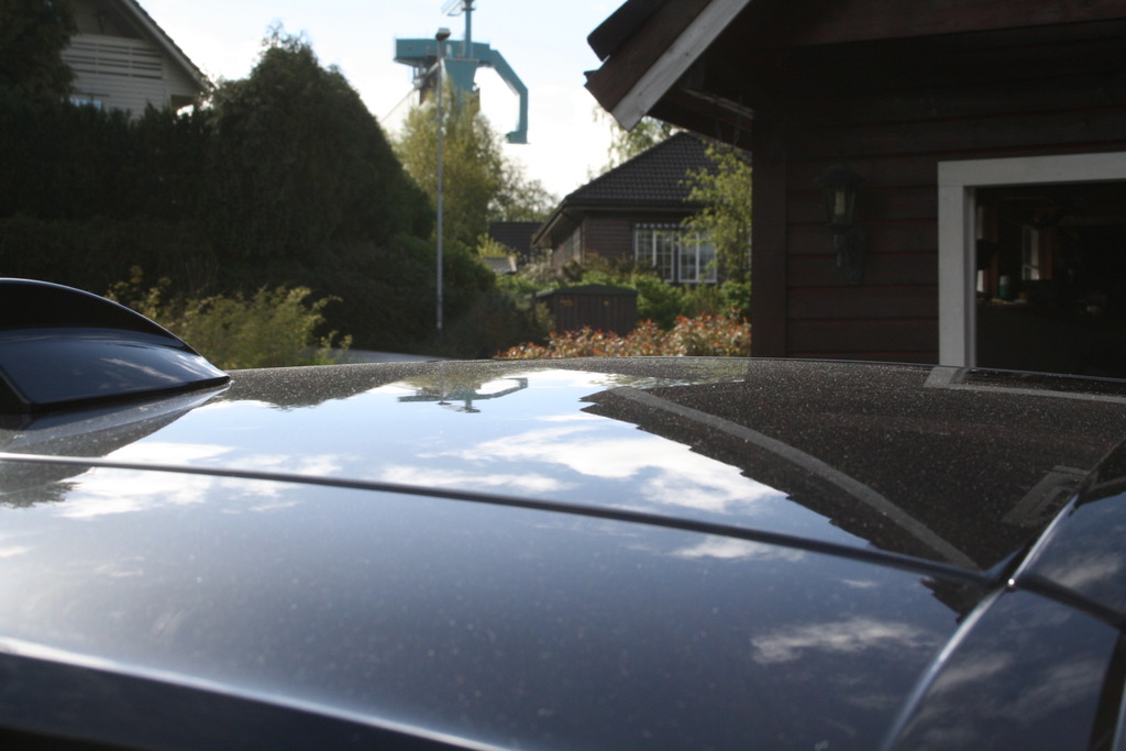

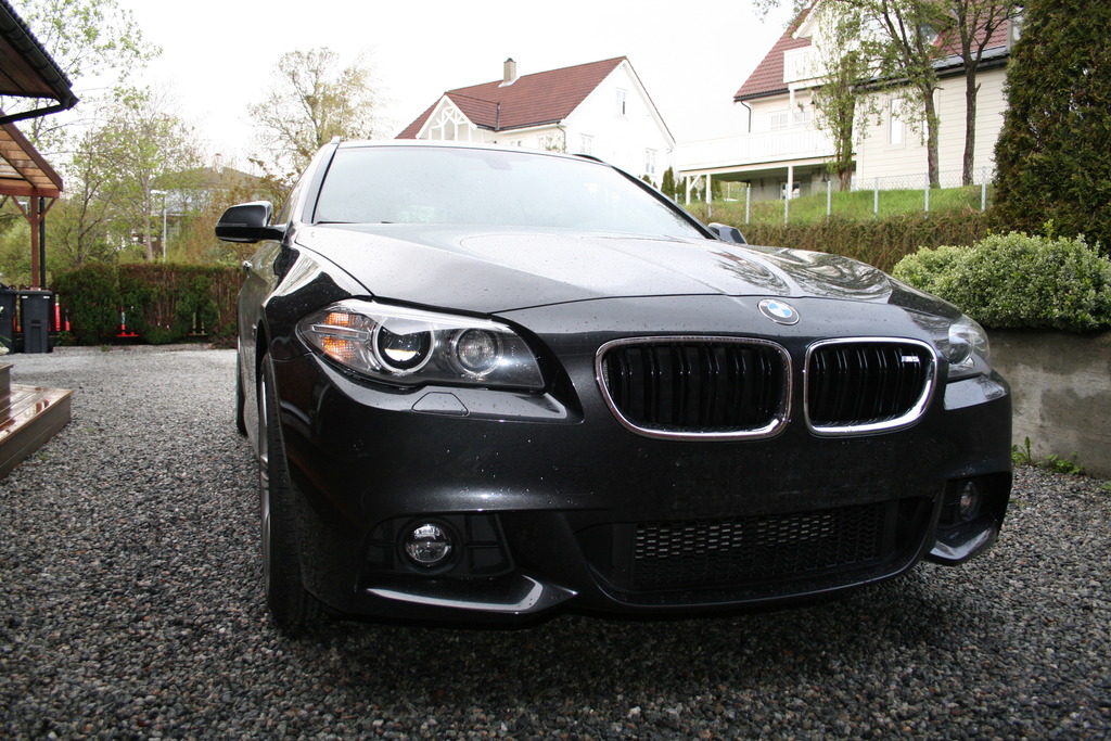

Ved ankomst. Relativt rein og fin egentlig. Eigar har eit greit forhold til vask av bilen.

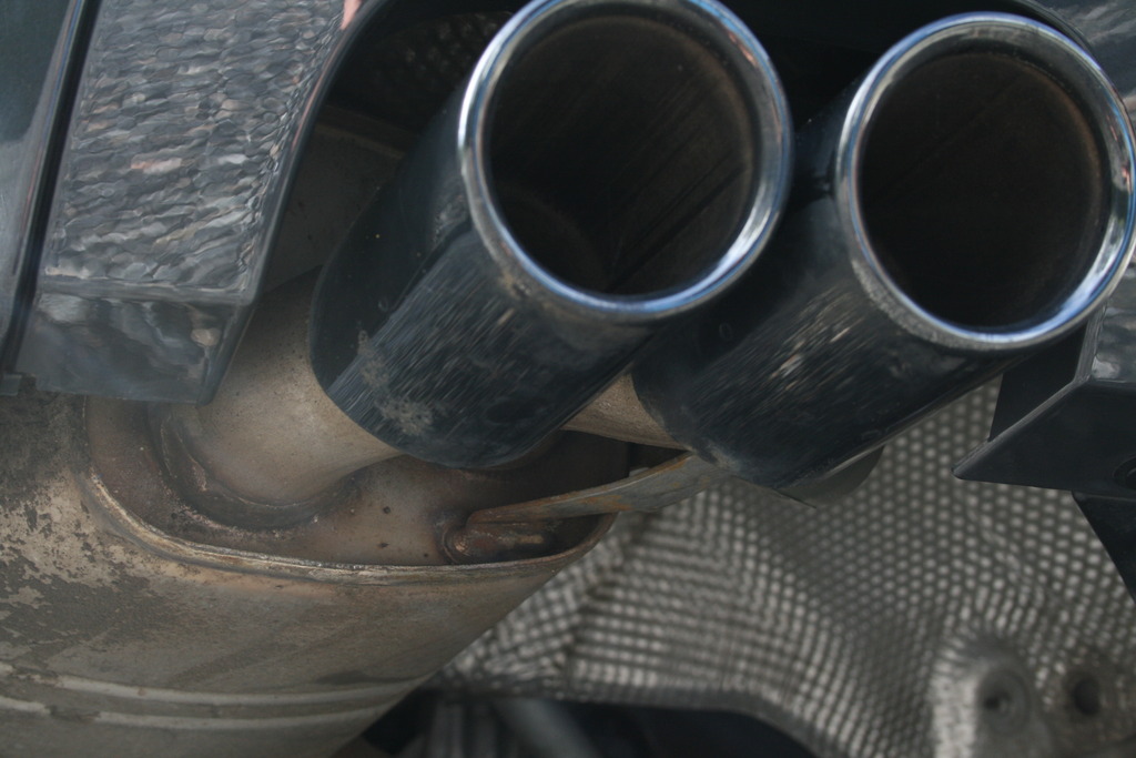

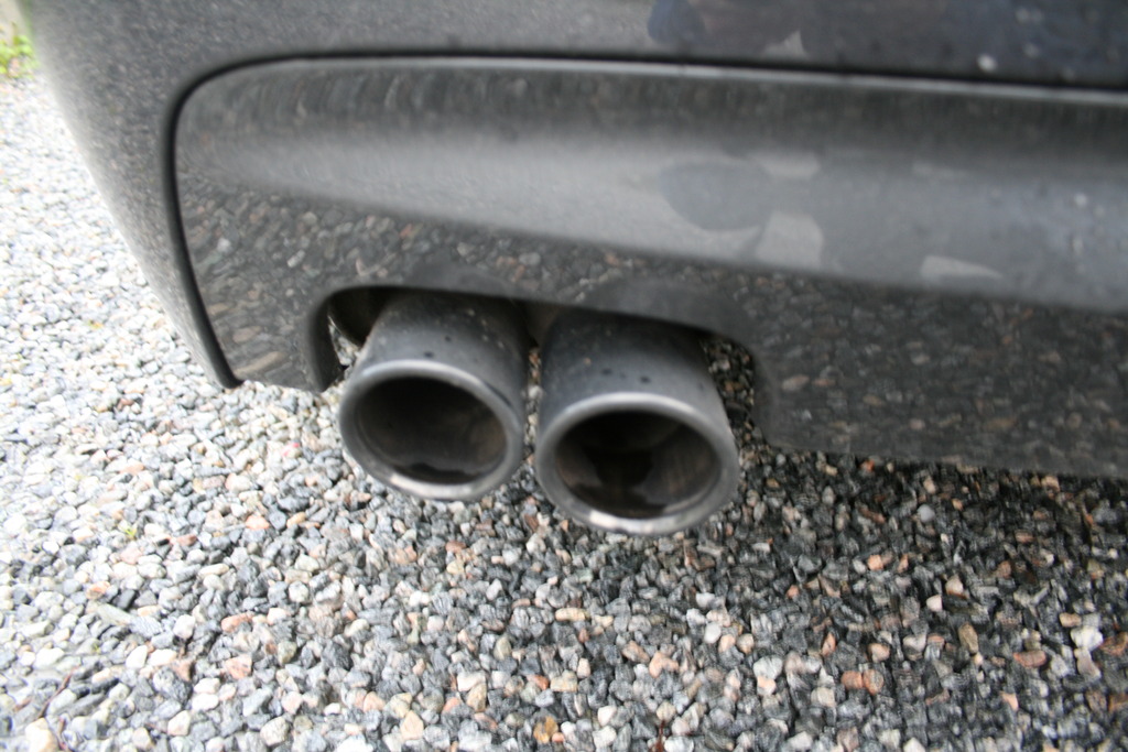

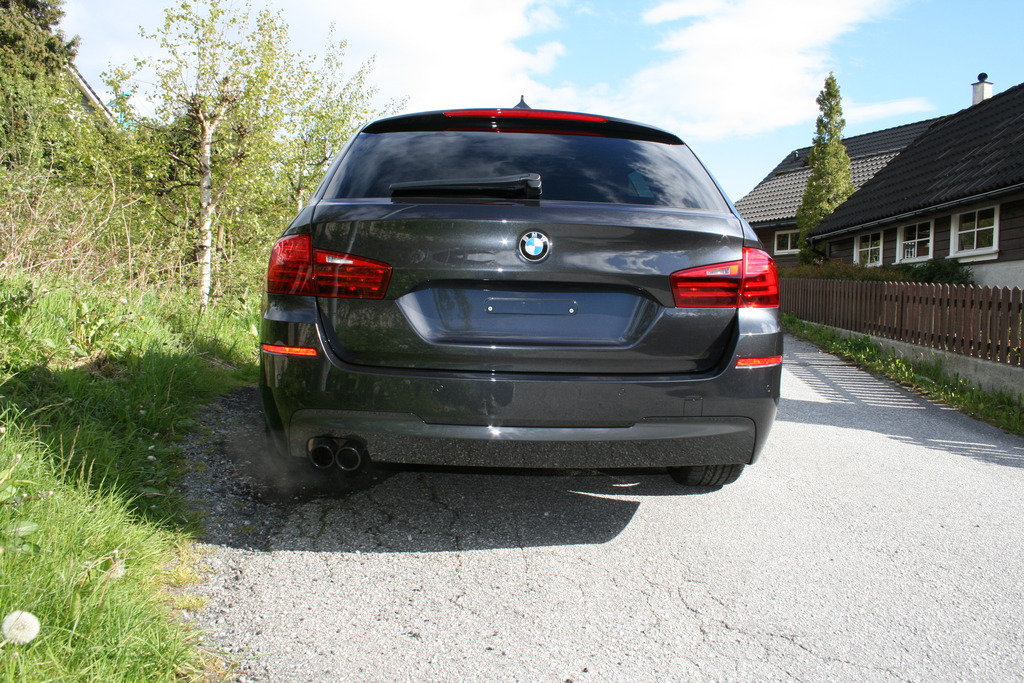

Småskitten eksos.
Moderat mengde bremsestøv.

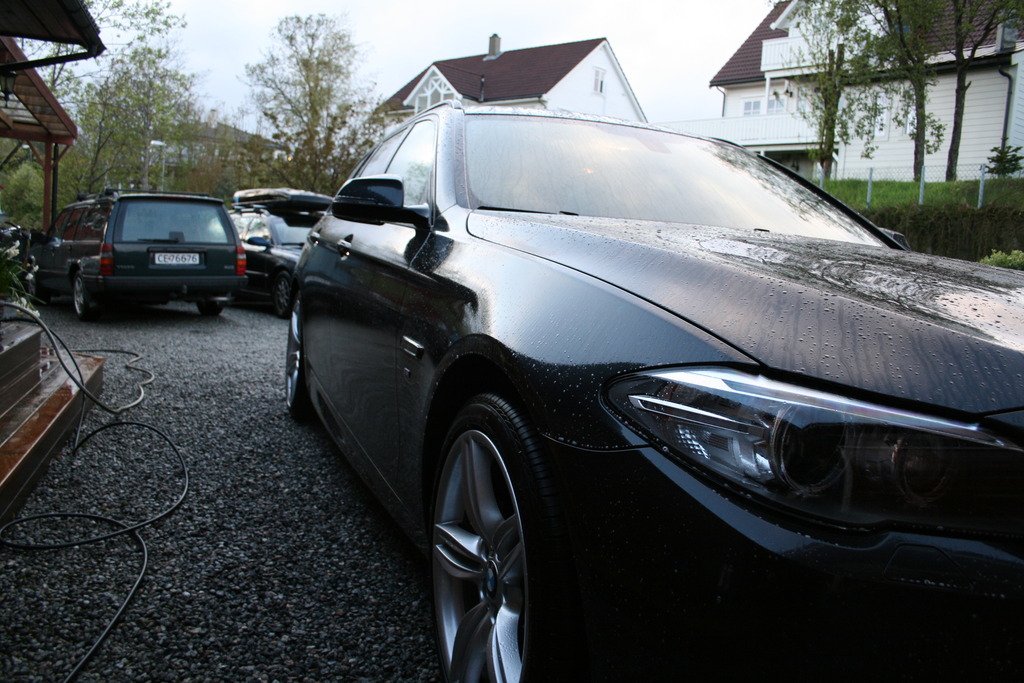

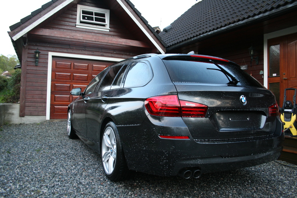

Klokka blei 20.00 før eg fekk dratt i gong vask på fredagen. Det hadde vert opplett store delar av dagen, men kvelden vart prega av byger. Sjølvsagt kom ei midt i påføringen av Prickbort…
Grunna litt surt ver blei vaskebildene tatt i full fart. For faste DCN lesarar er det uansett lite spanande. Den velprøvde DCN vasken vart gjennomført, men her er eit lite utdrag.

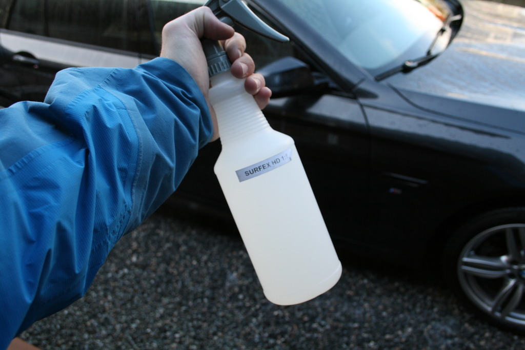

Surfex HD 1:5 på lakken etter at Prickbort var spylt av.

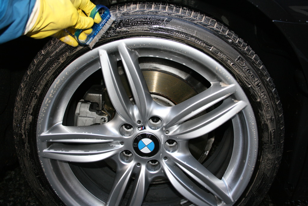

Dekksider skrubba med Surfex.

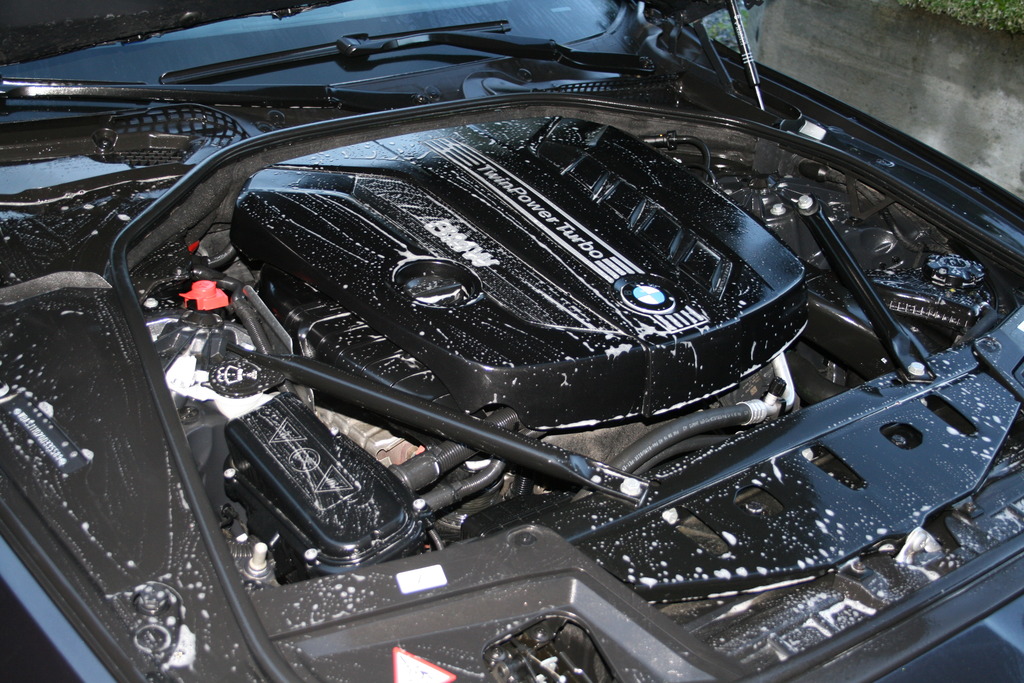

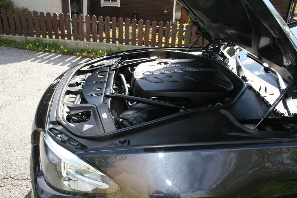

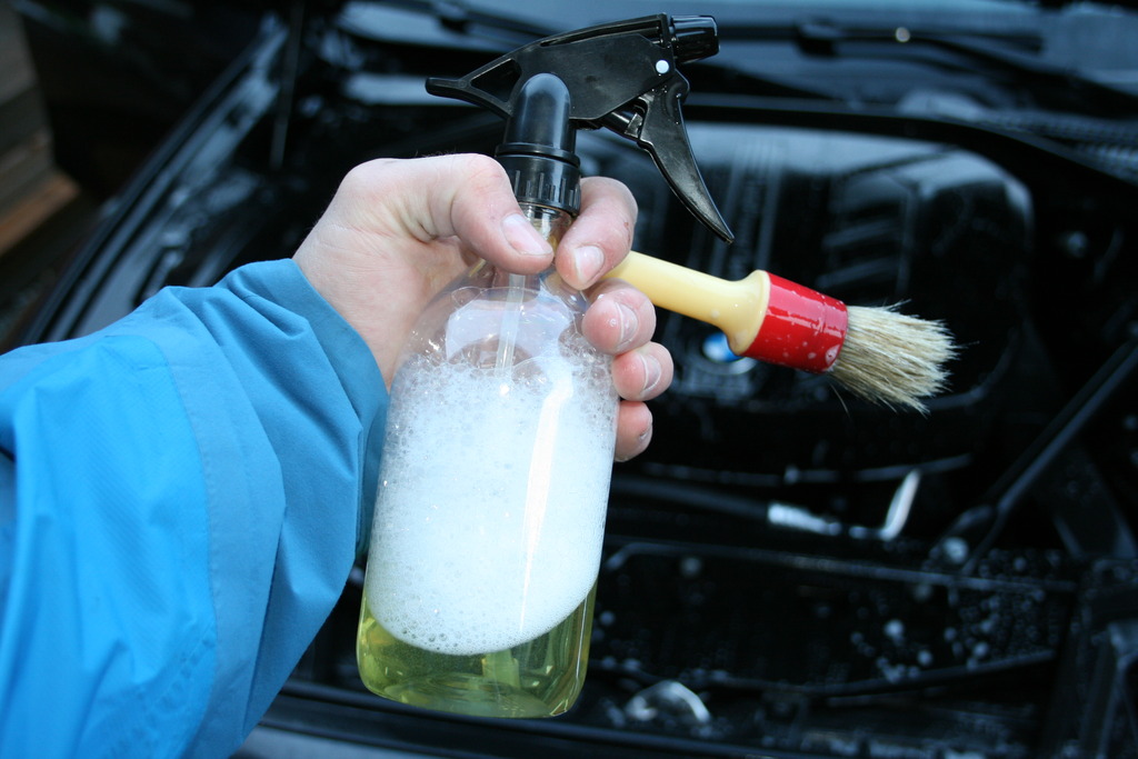

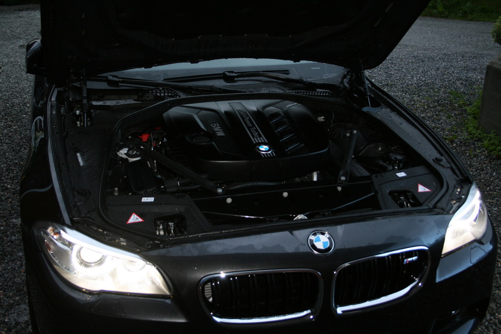

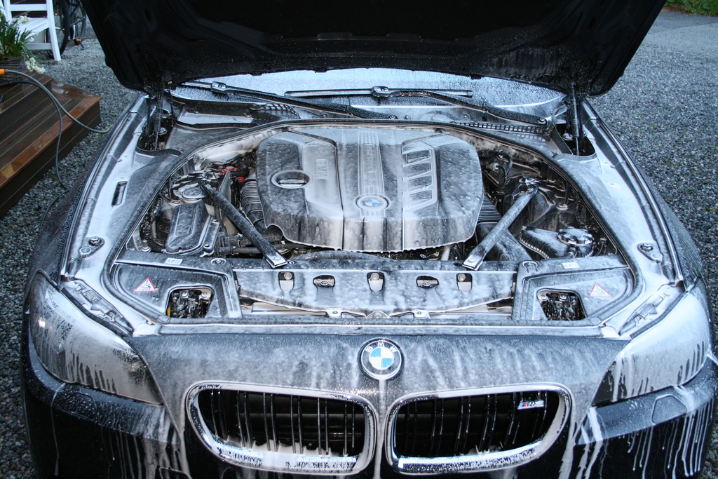

Har handla litt produkt av Polishduden her på forumet. Her er Swissvax Engine ferdig utblanda ca 1:3.
Jobba inn med børste.

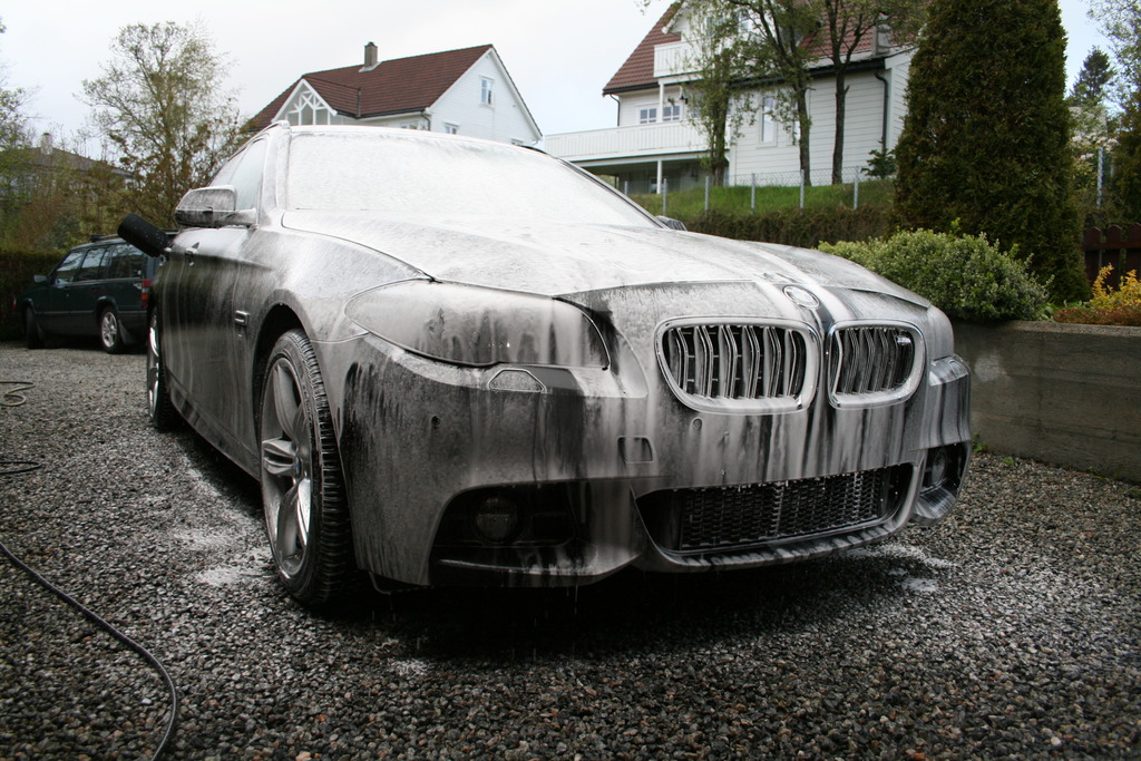

Toppa med Bilt Hamber Autofoam.
Resten av bilen fekk og ein runde med skum.

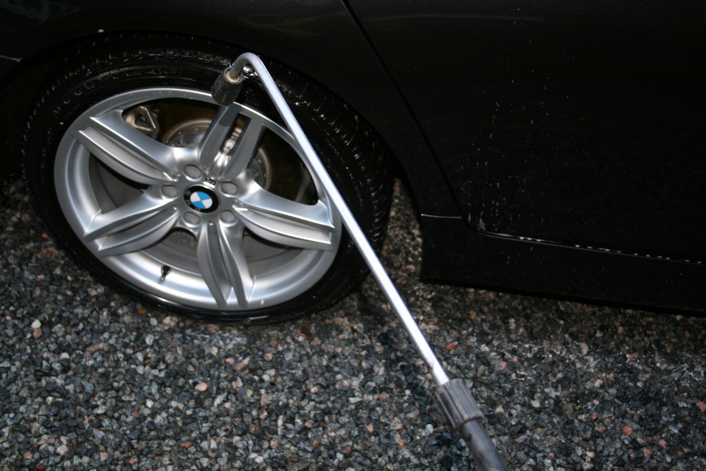

Heile bilen blei underspylt medan Autofoam rant av.
Motor går for å tørka ut litt. Autoglym Vinyl and Rubber care vart spraya på og tørka av for ein matt finish.

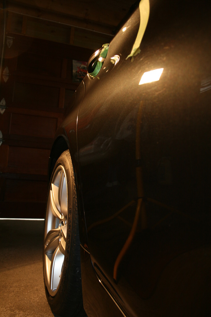

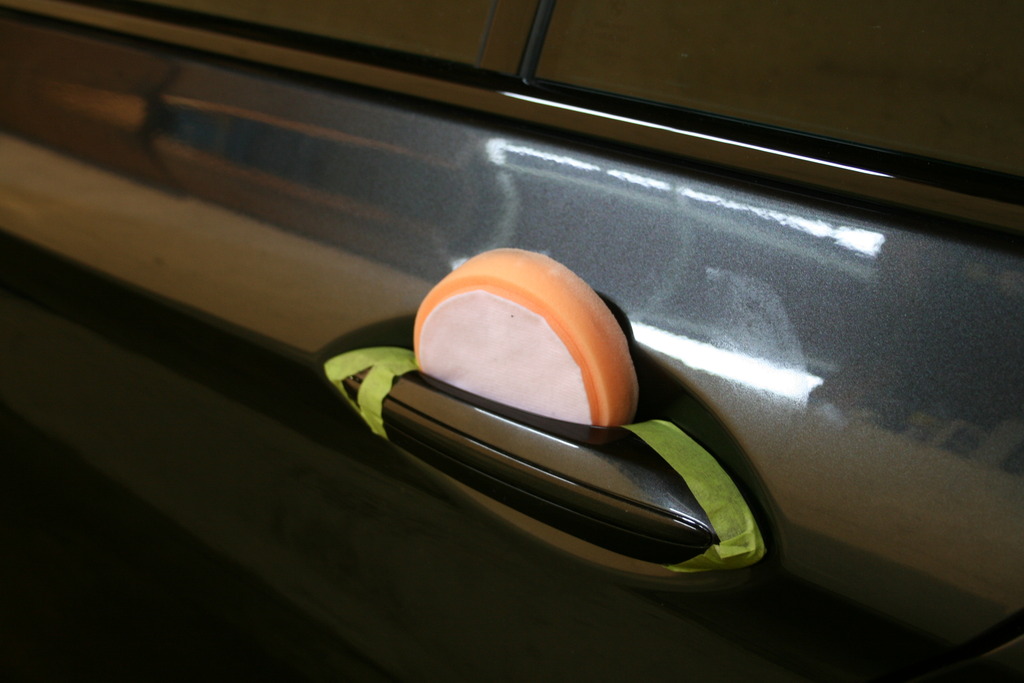

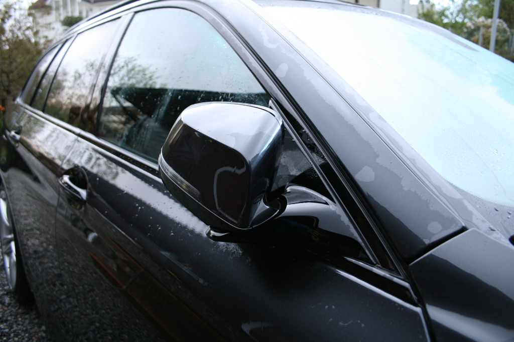

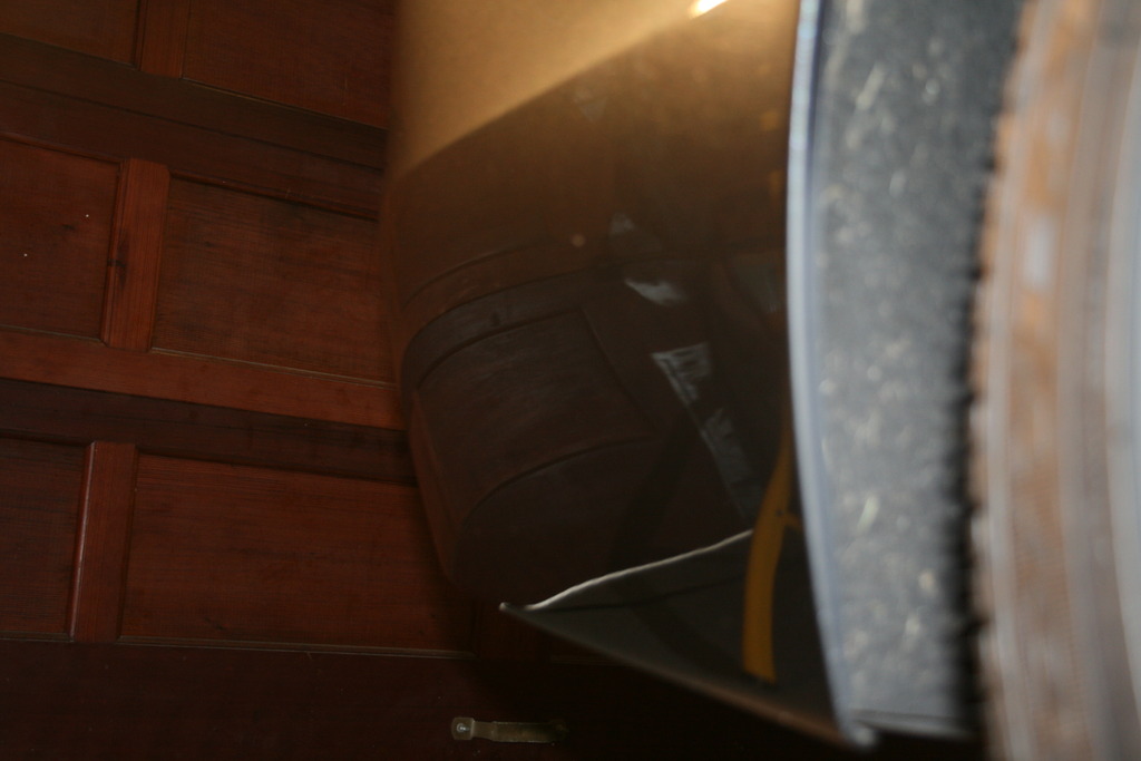

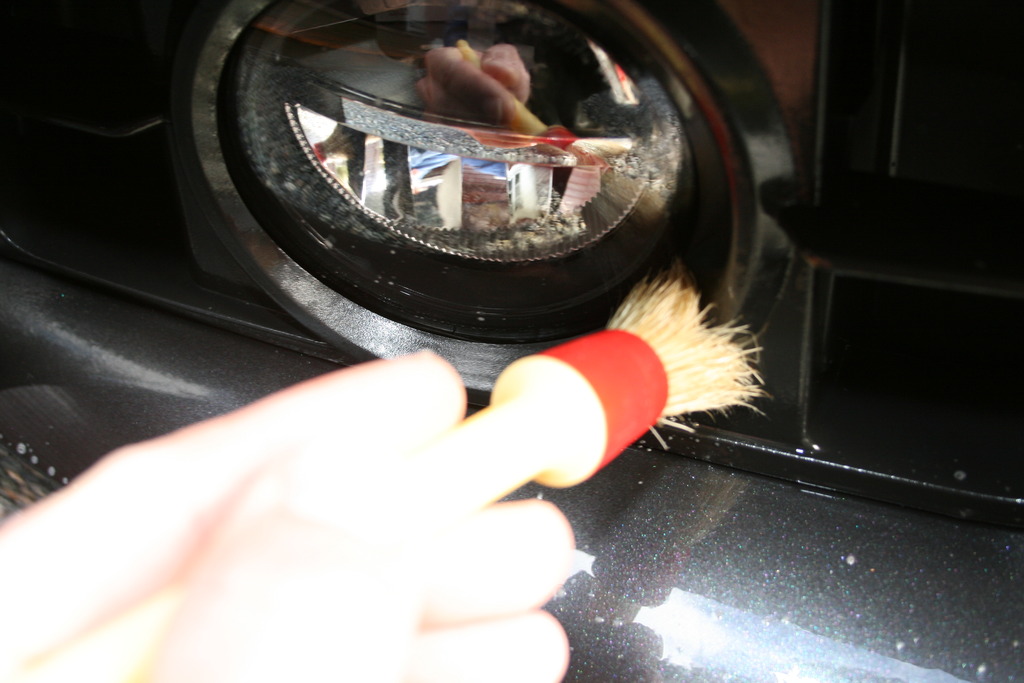

Ein liten plass som er fort gjort å gløyma. Under spegelen, og der den er hengsla.

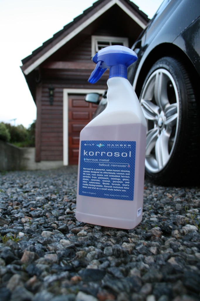

Korrosol sin tur.
Kjedelig med så mørk lakk når korrosol er ute og jobbar, men den fant ein del!

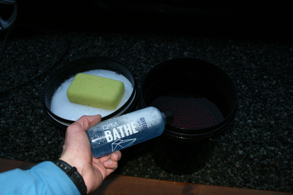

2BM vask med Gyeon Q2M Bathe og spesialsvamp.

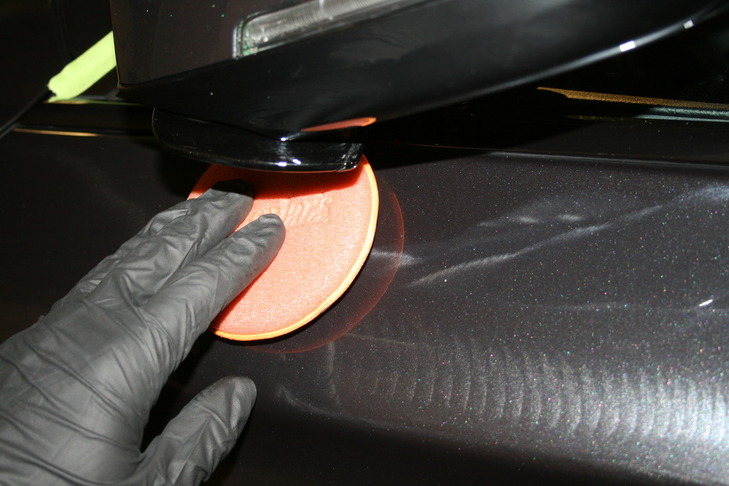

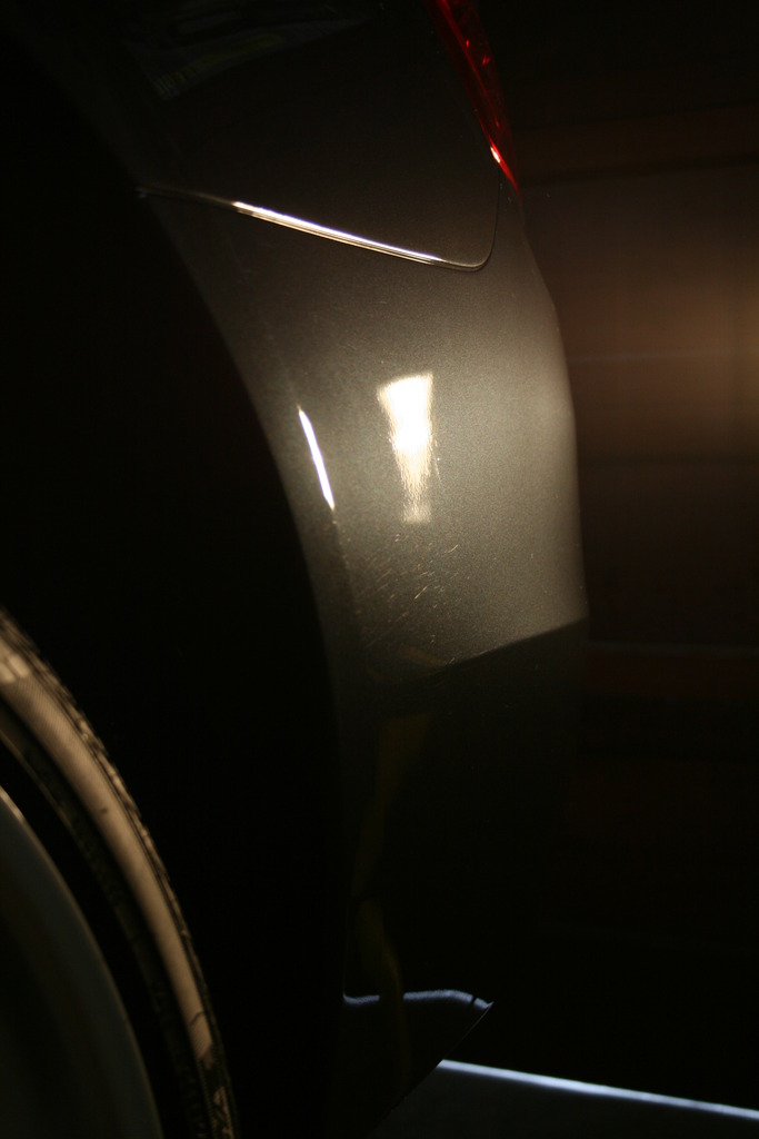

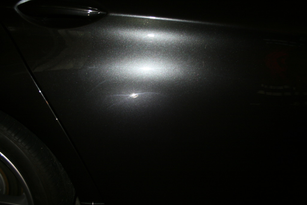

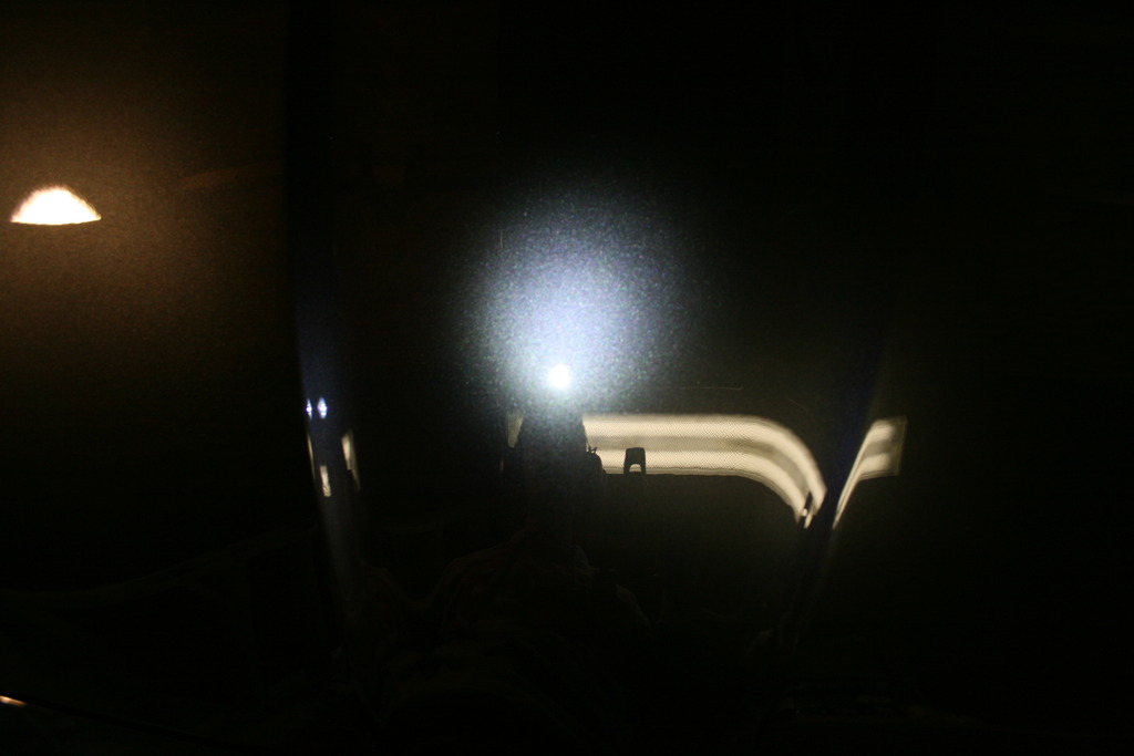

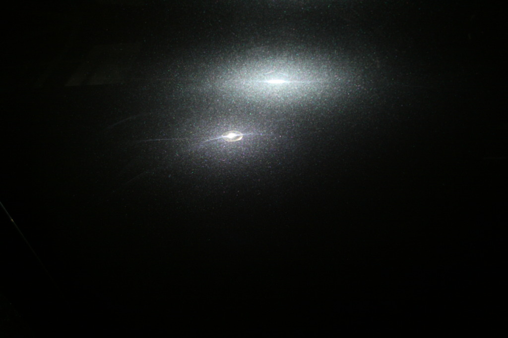

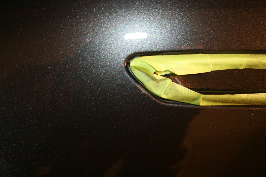

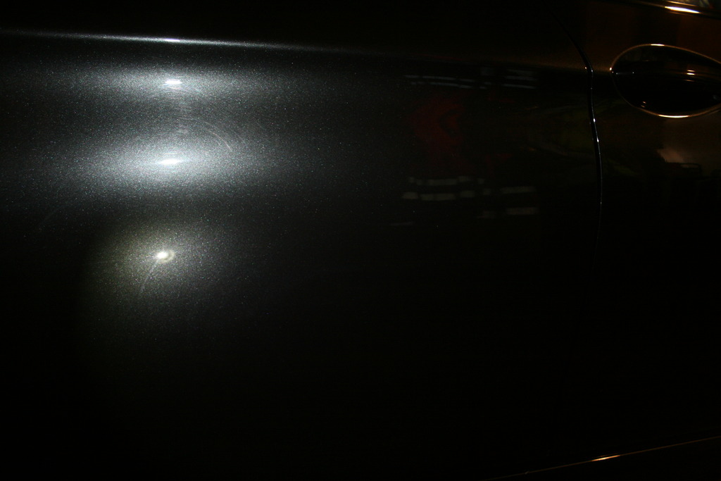

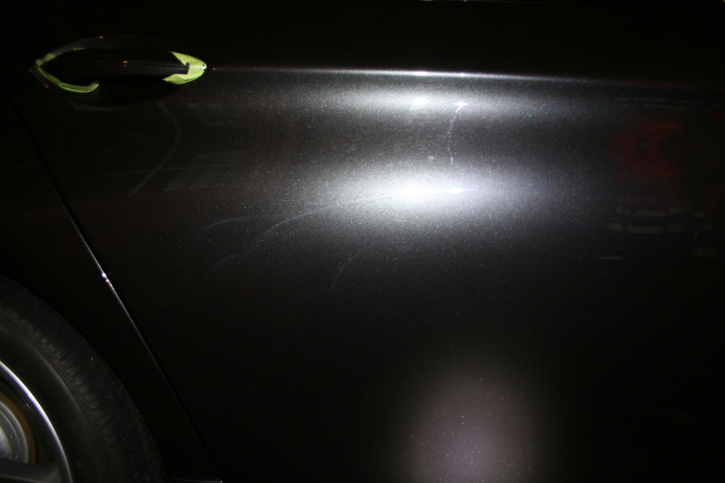

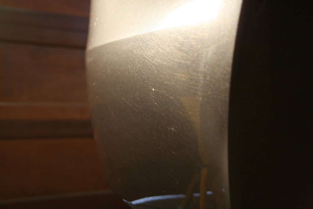

Så over til noko anna. Lakkinspeksjon etter vask og tørk. Eg vart litt overraska. Bilen er ein 2014 modell, og den har trilla ca 14000. Eg såg for meg ein lett shine med UHS og mjuk pute i verste fall. Nokon plassar måtte faktisk Menzerna FG400 og oransje Uber pads nyttast, for så å køyra over med Menzerna SF4000 og blå Uber. Likevel var det jobben som er gjort med klargjeringa som var mest overraskande! Bilen var full av hologram. Over alt.
Eg tok eit par halvdårlige videosnuttar med mobiltelefonen før eg gjore noko som helst med lakken.

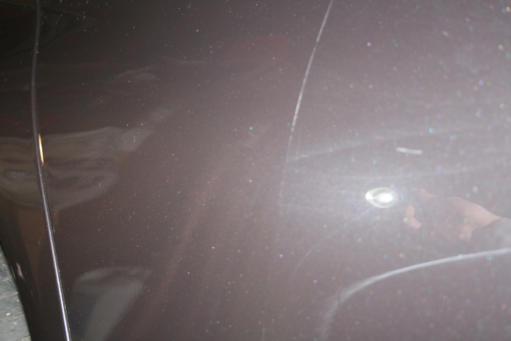

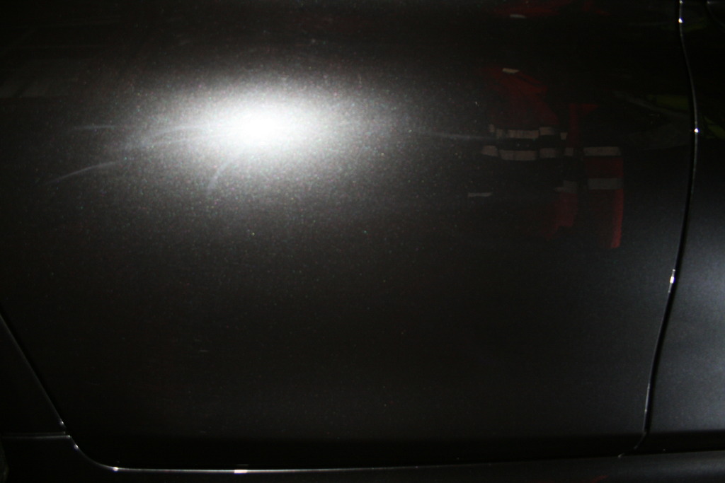

Dør høgre bak.

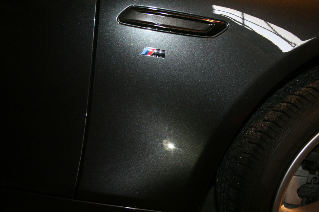

Framskjerm høgre
Dør framme høgre

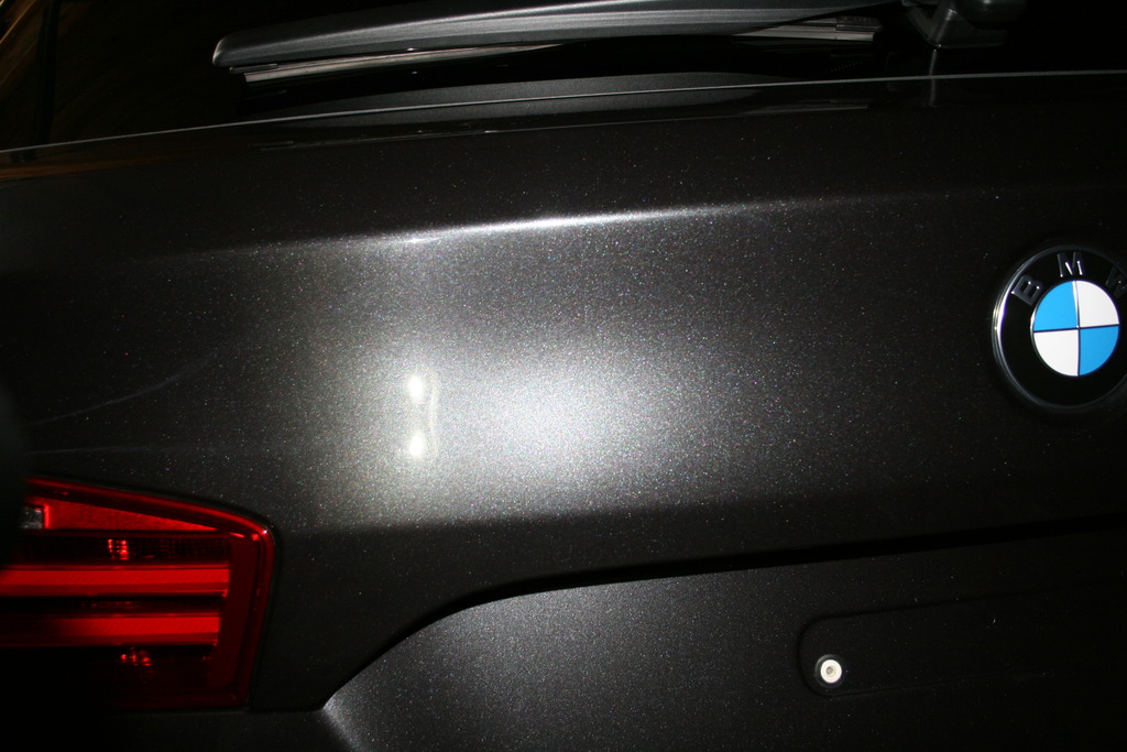

Bakluke

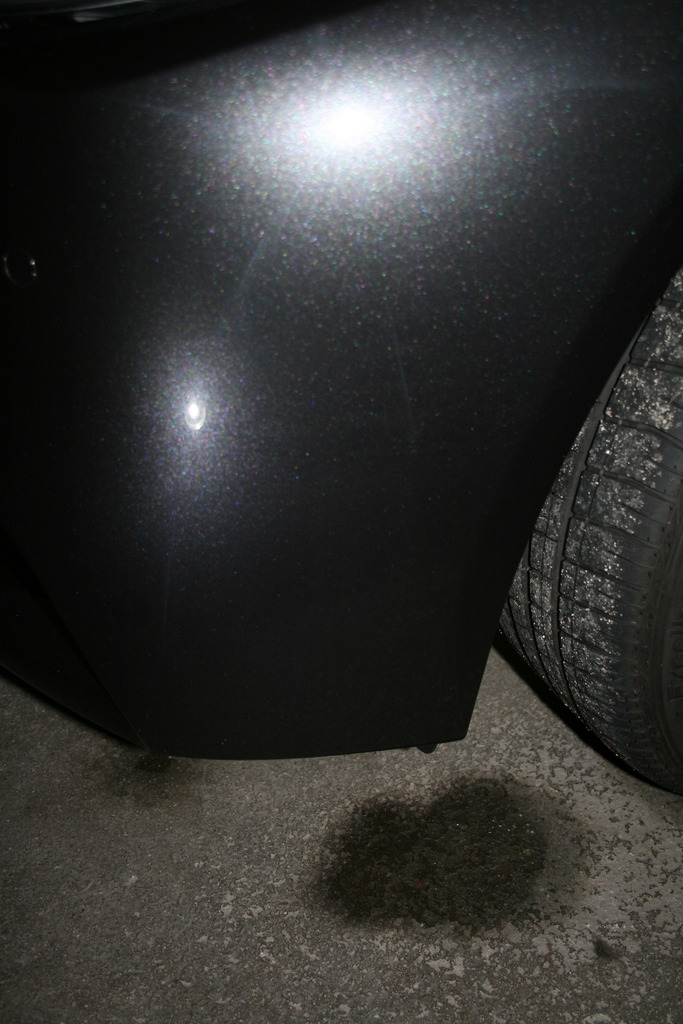

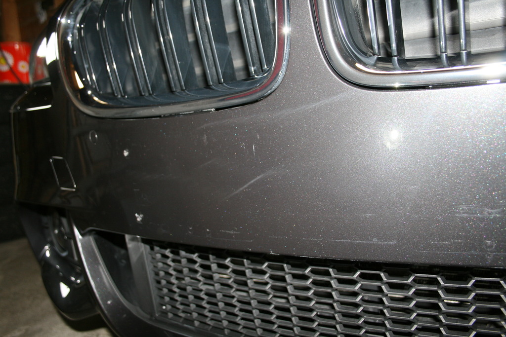

Frontfangar venstre side
Frontfangar under skiltramme

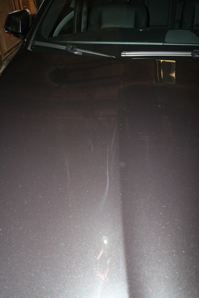

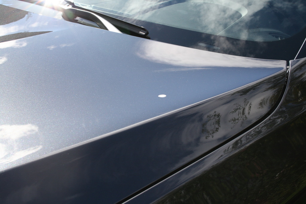

Panser
Litt polishrestar under panser var det og.

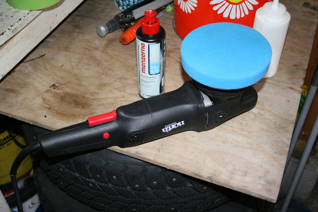

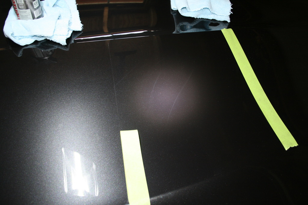

Første combo ut.

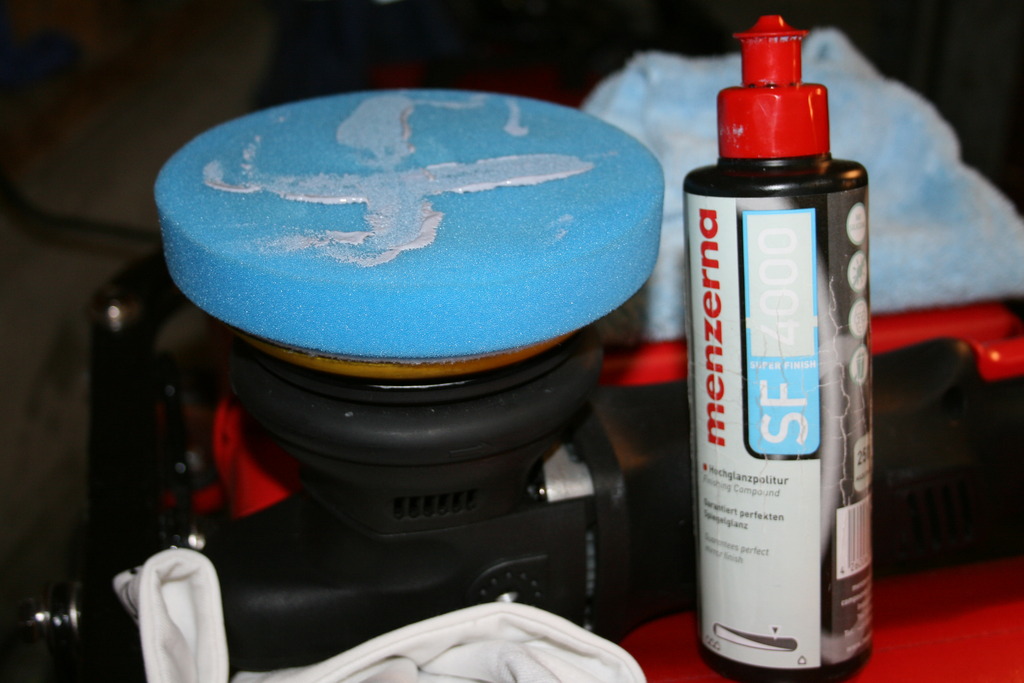

Menzerna SF4000, blå Uber.

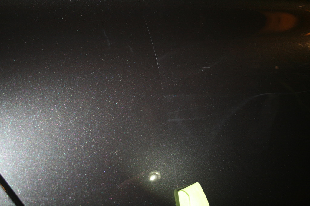

Tok alt av swirls, vaskeriper og hologram, men RDS var den litt for mild for.
50/50

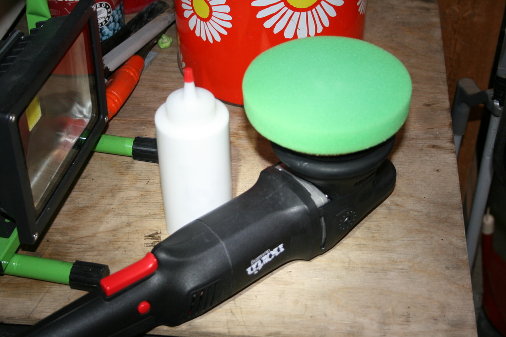

Rupes UHS, grønn Uber.
Den såg ut til å avslutta lika fint, men tok litt grovare riper.
Hologram på panser borte vekk!

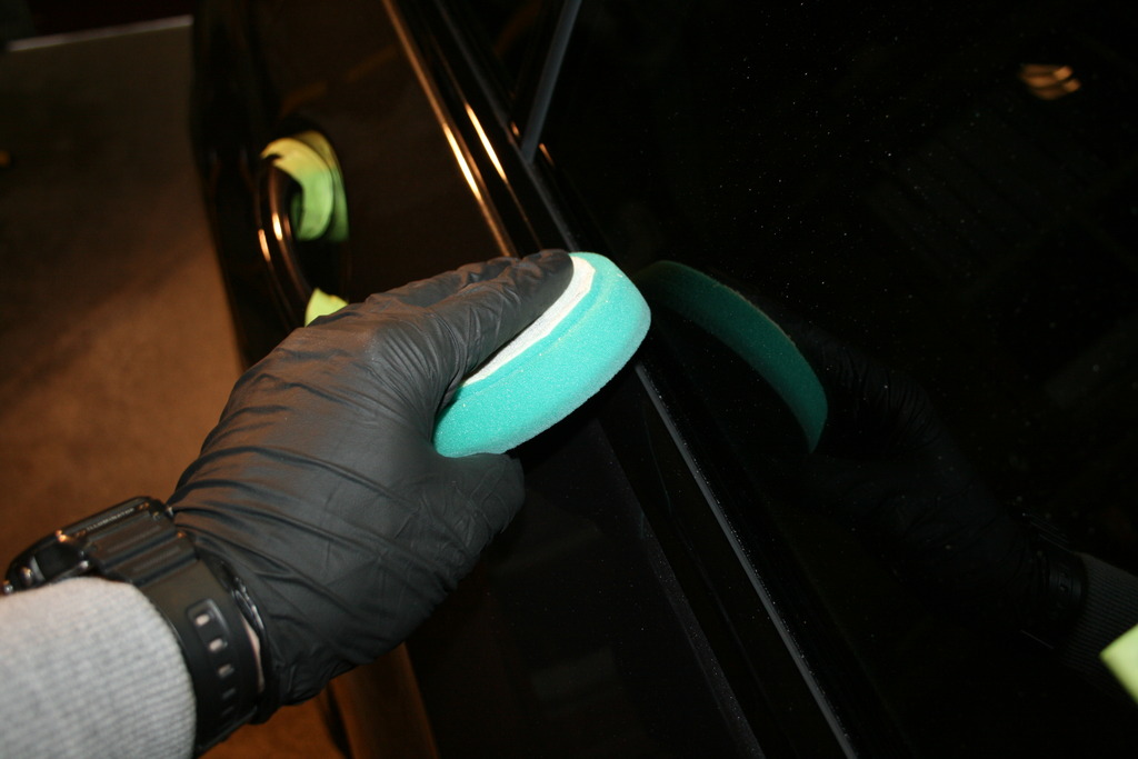

Håndarbeid må fortsatt til….

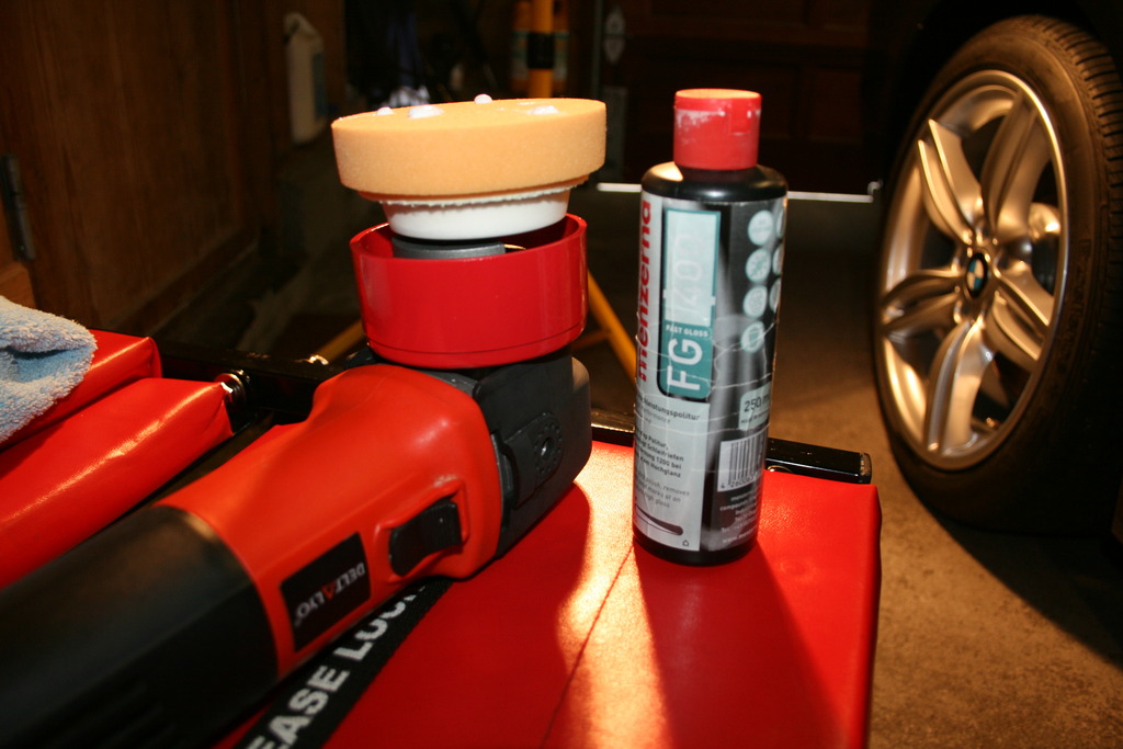

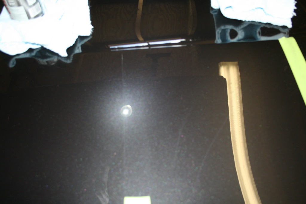

50/50 dør. Her blei Menzerna FG400 og oransje Uber nytta. Det blei kjørt over med Menzerna SF4000 etterpå. UHS på grønn Uber viste seg å ver for svak, så to steg måtte til.
Tilstand på dør.

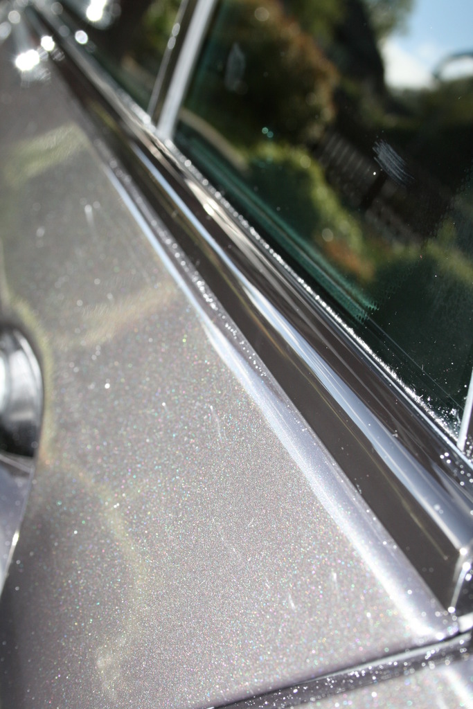

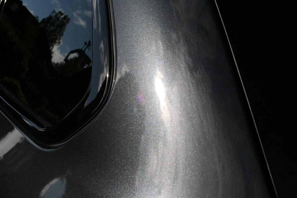

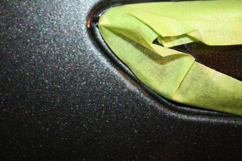

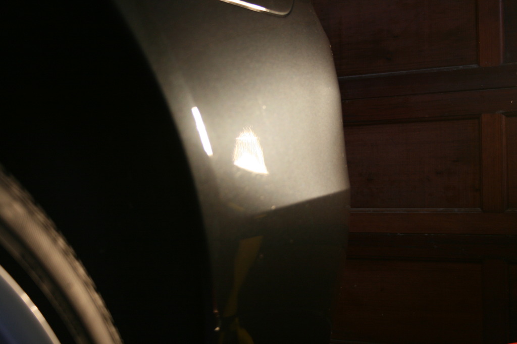

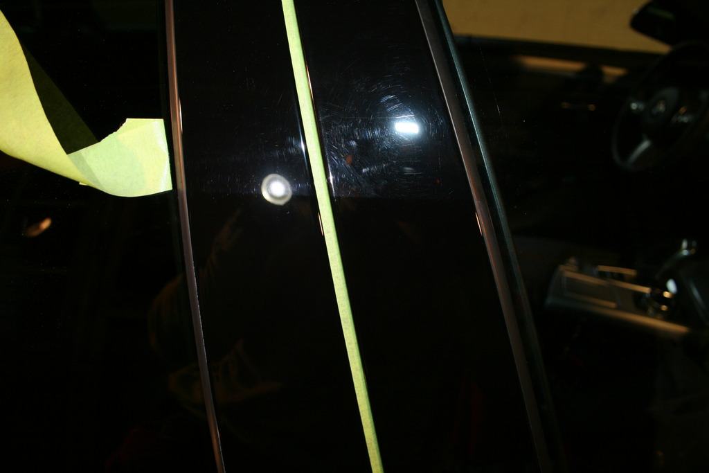

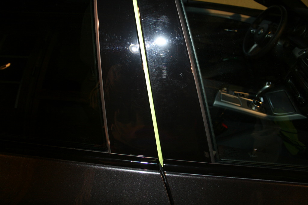

Så til det som alltid er lika kjekt. Pianolakk på stolpane. Blir bra 50/50, men lakken er så mjuk at den blir ripete av den minste berøring....
Blå Uber, Menzerna SF4000 og Kestrel Das6 pro maskinen blei brukt.
50/50
Eg fant enda meir restar etter han som var her før meg.
Borte vekk! Bikka under for IPA og q-tips
Meir håndarbeid. Blå (misfarga i vaskemaskin…) Uber og SF4000.

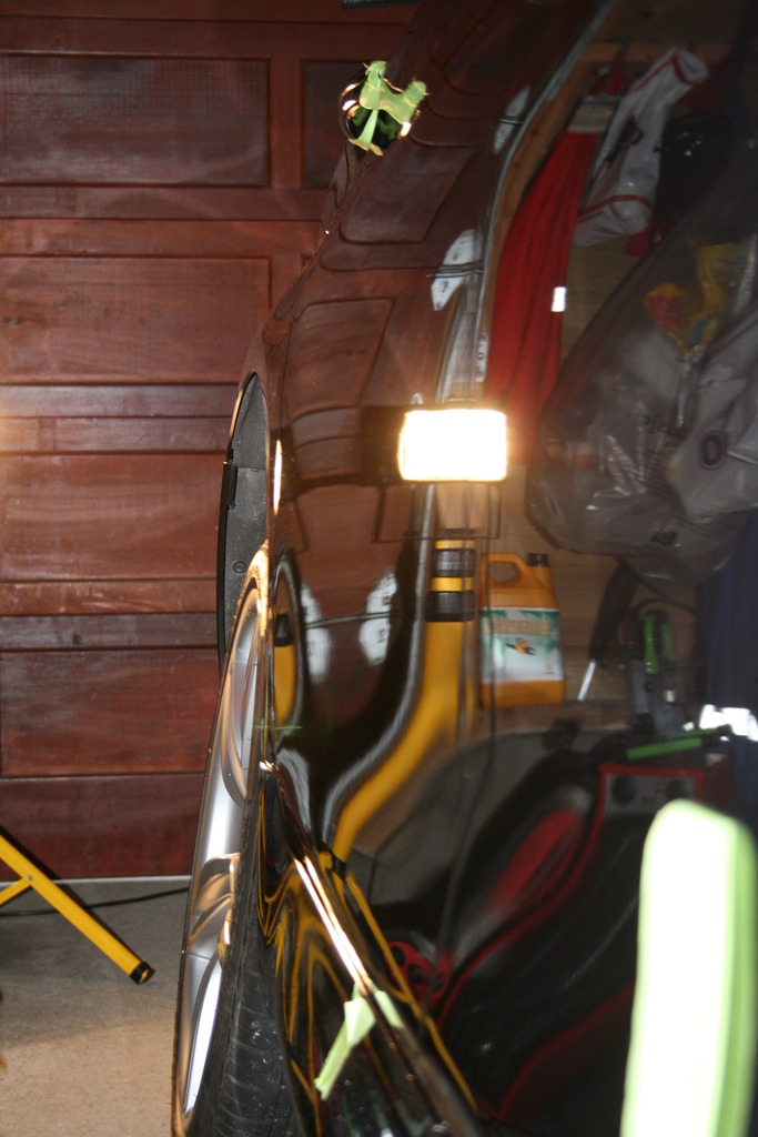

Løfta for tilkomst på nedre panel

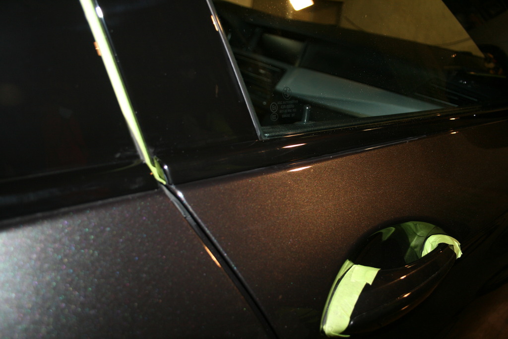

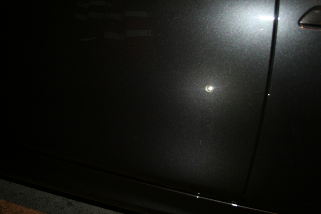

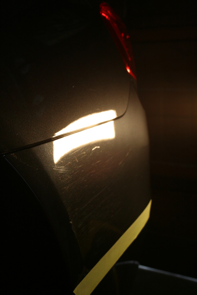

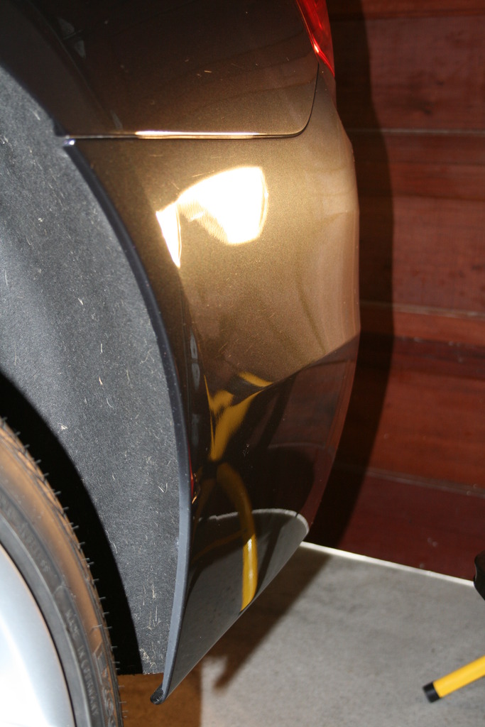

Tok bilde av ein lite skade i lakken som var der før meg. Mulig at nokon har brent igjennom lakken her før meg.

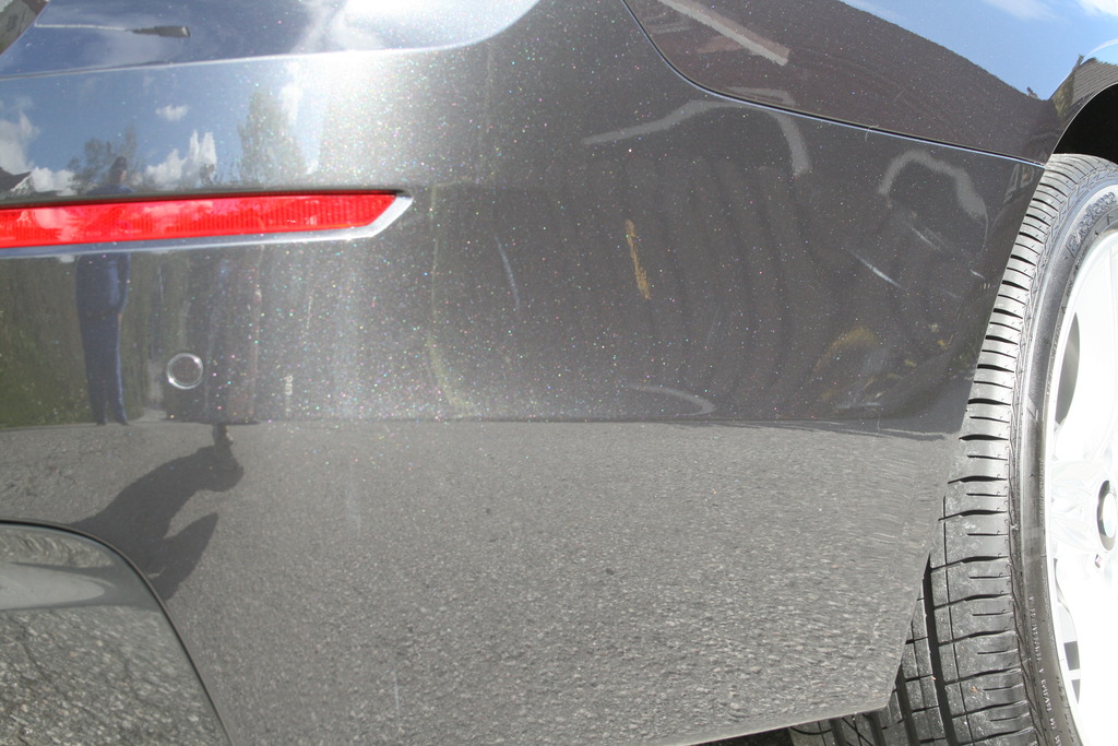

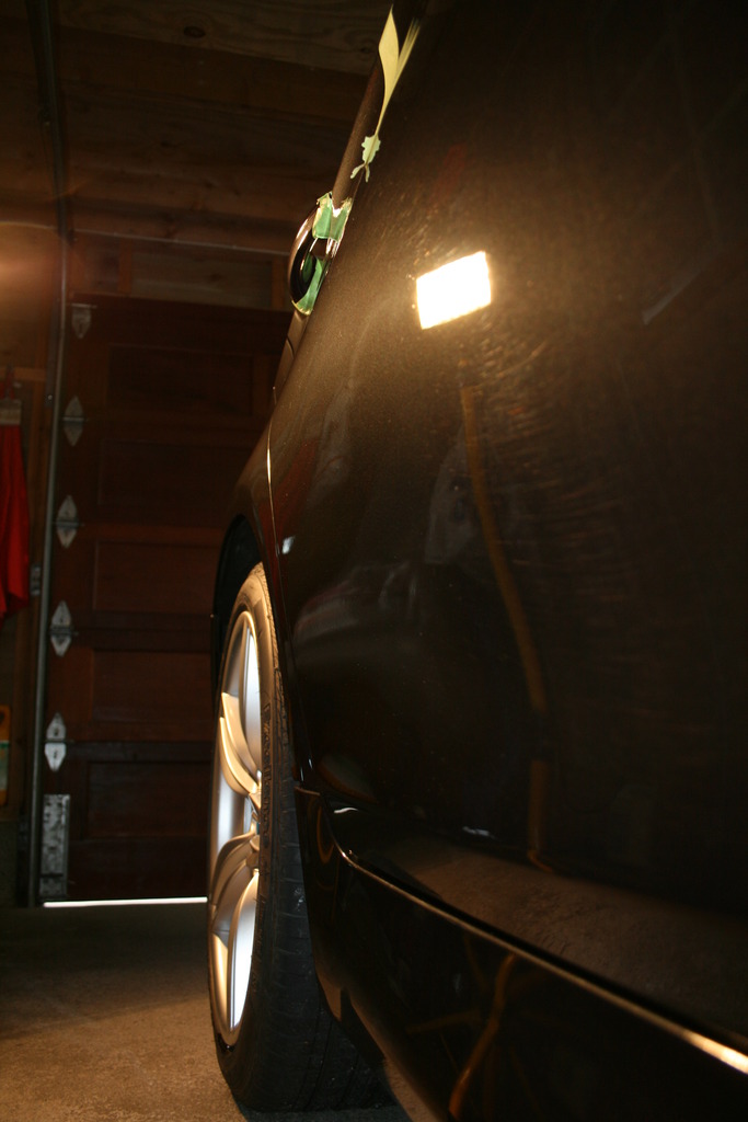

50/50 Bakskjerm mot bakfanger
Ordna litt opp
Fortsatt litt underkjent
Skifta fra grønn til litt grovare oransj pad. Fortsatt UHS.
Bedre!

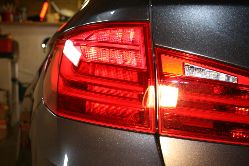

Tok ein kjapp runde på baklykt. Forsøk på 50/50

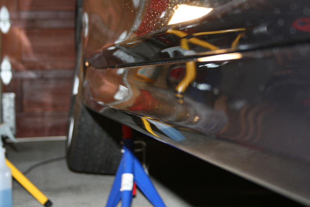

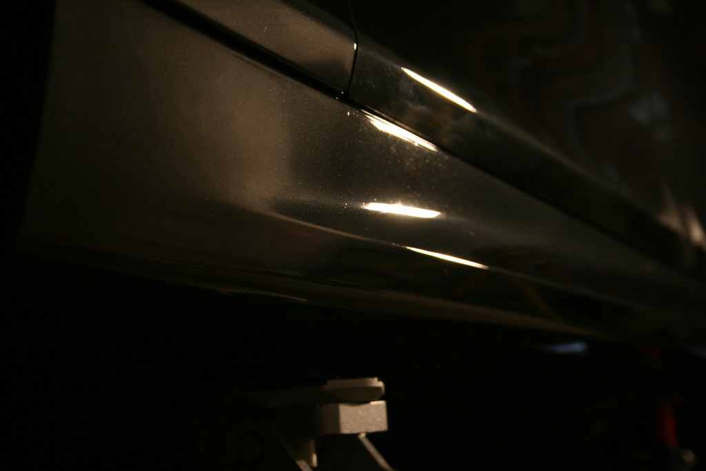

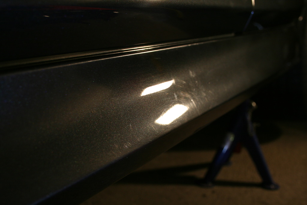

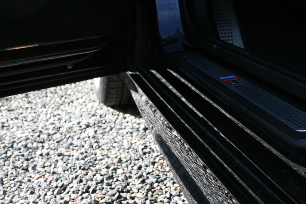

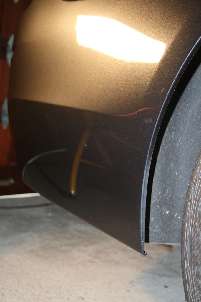

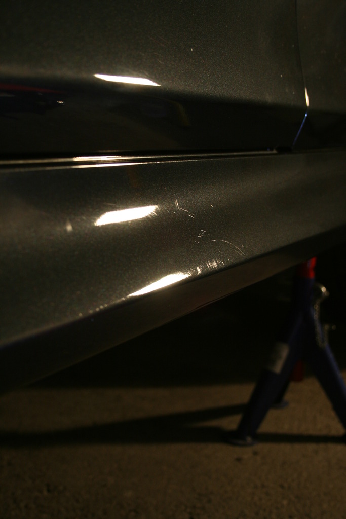

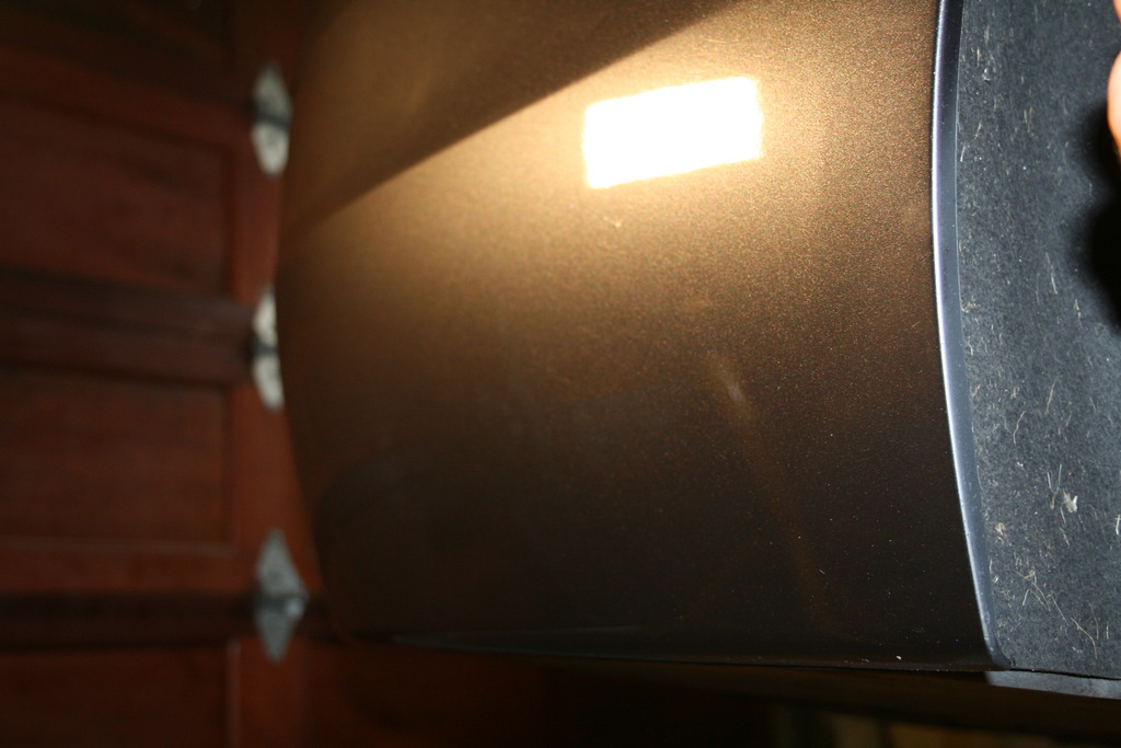

Sideskjørt hadde ein del merker. Typisk etter sko som subbar borti når folk set seg inni.
Etter mykje kav med UHS, gjekk eg på FG400 på oransj uber, og SF4000 på blå uber etterpå. Det blei dempa ein del.

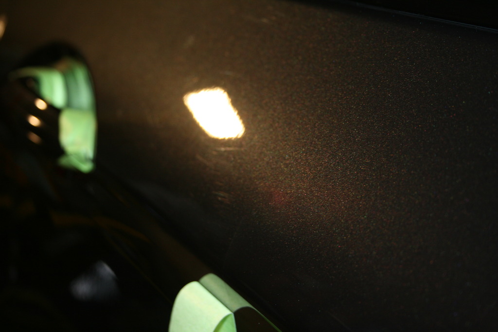

Stort sett heile passasjersida blei kjørt to steg. FG400 og SF4000. Resultatet blei betre, men litt meir tidkrevjande.
50/50 bakdør. Her var vel det panelet med mest hologram på heile bilen.

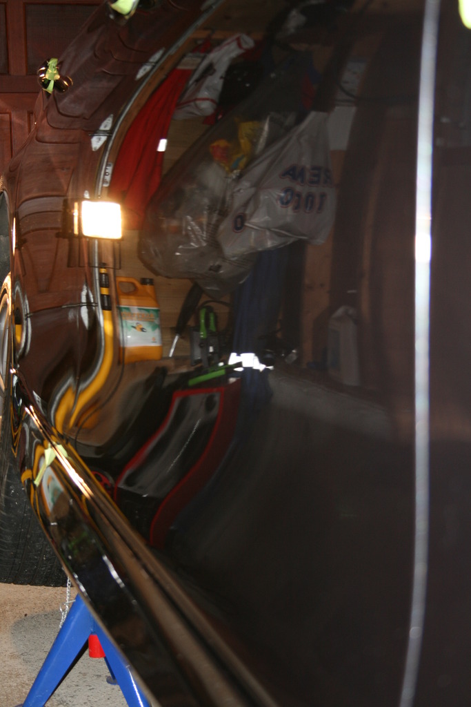

Det byrja å bli blankt!

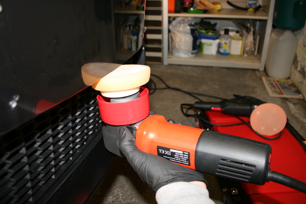

Samme medisin på sideskjørt passasjerside. Lita pute på Das 6, og Menzerna.
Meir håndarbeid. FG400 på oransje Uber, og PF2500 på grøn Uber.
Das 6 Pro passa fint inn i frontfangeren til F11 M-Sport!

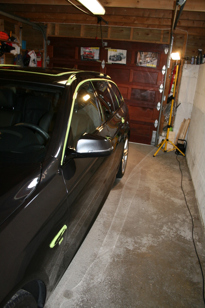

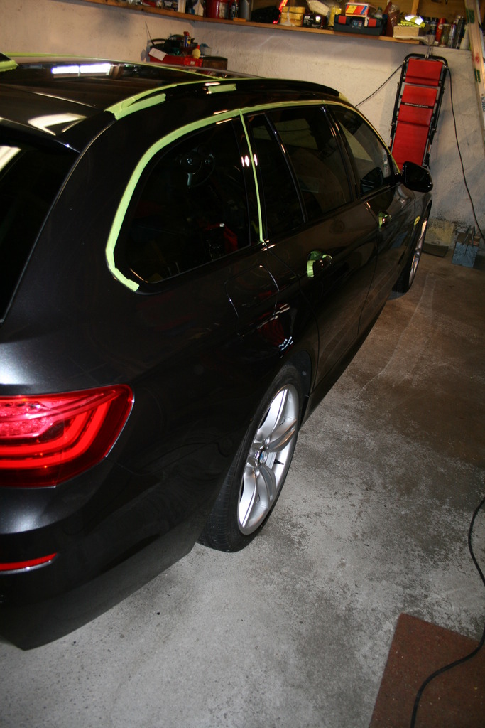

Endelig var lakken ferdig polert. Vindu next.

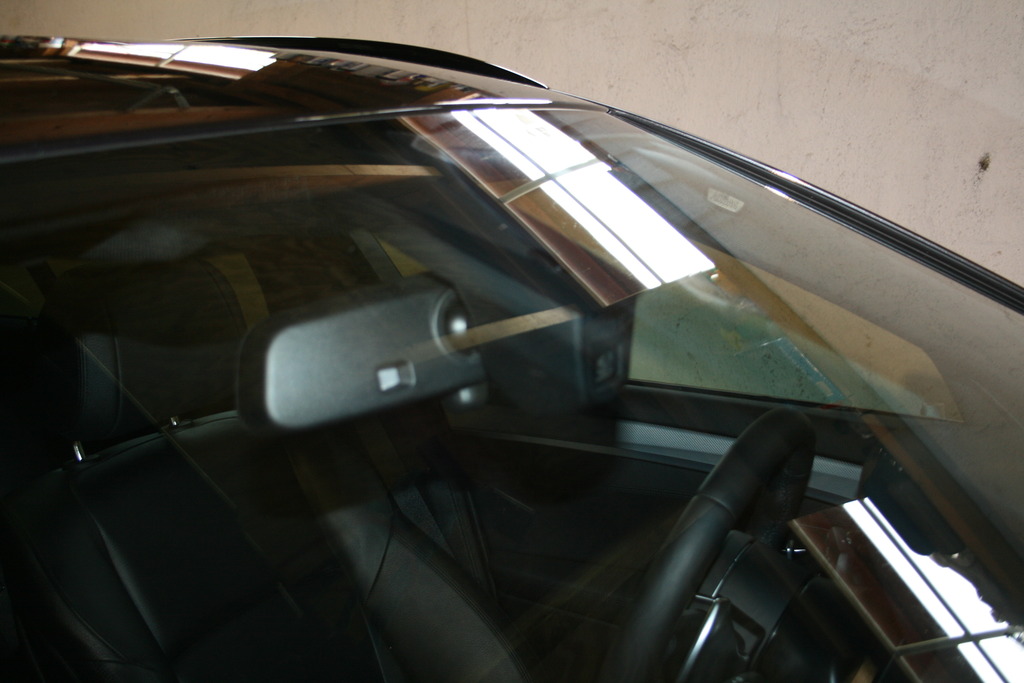

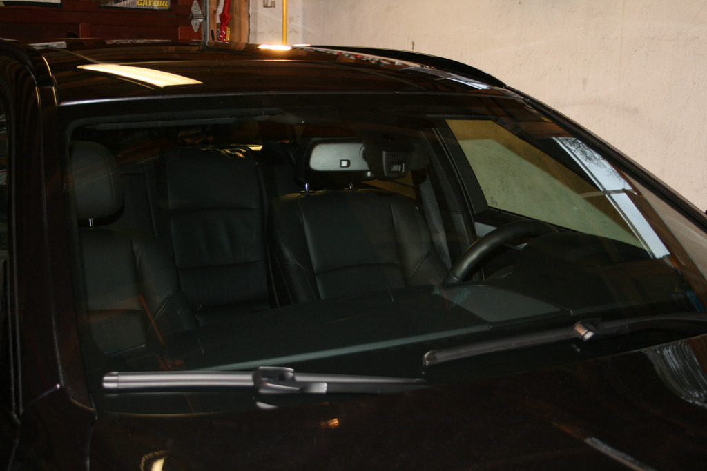

Swissvax Crystal blei brukt som glassrens.

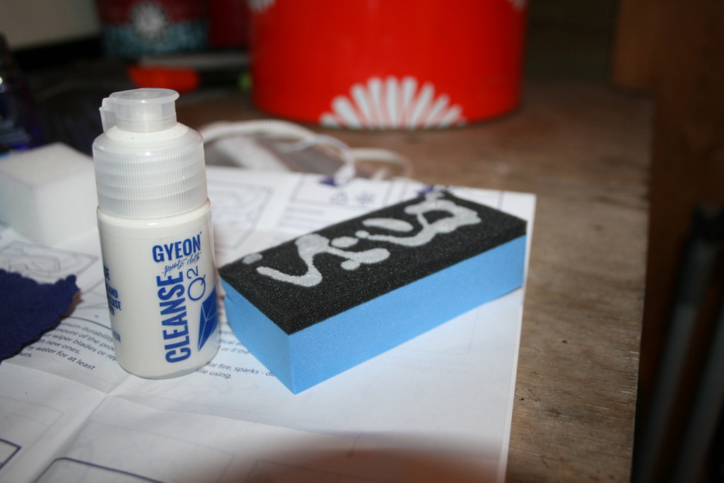

Klart for vindusforsegling. Gyeon Q2 view.
Først ein runde med rensen Q2 Cleanse.
Før Repel blei påført alle vindu, og buffa fint av igjen.

Eksos fekk ein ekstra runde Prickbort og Surfex HD.

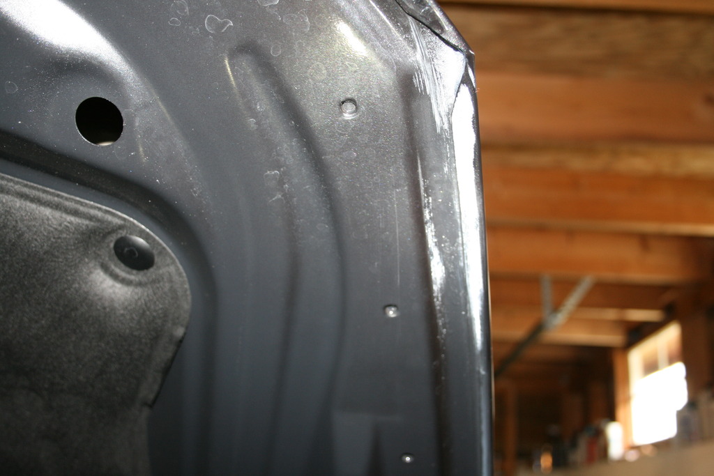

Dører og dørkarmar blei oversett ved første vask. Her blei det spraya på Prickbort, og spylt av med litt presisjon på høgtrykken.

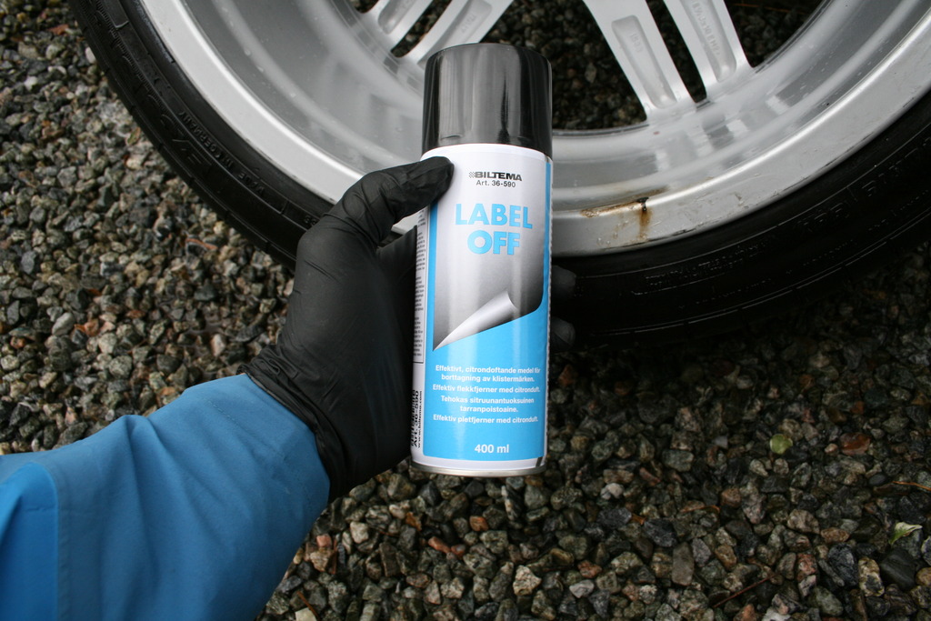

Polishrestar frå han som var her før meg. Eg prøvde å ta det med IPA og microfiber, men det ville ikkje ta alt. Surfex HD og børste vart løysinga.

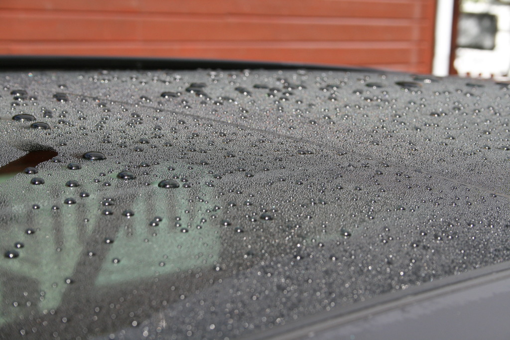

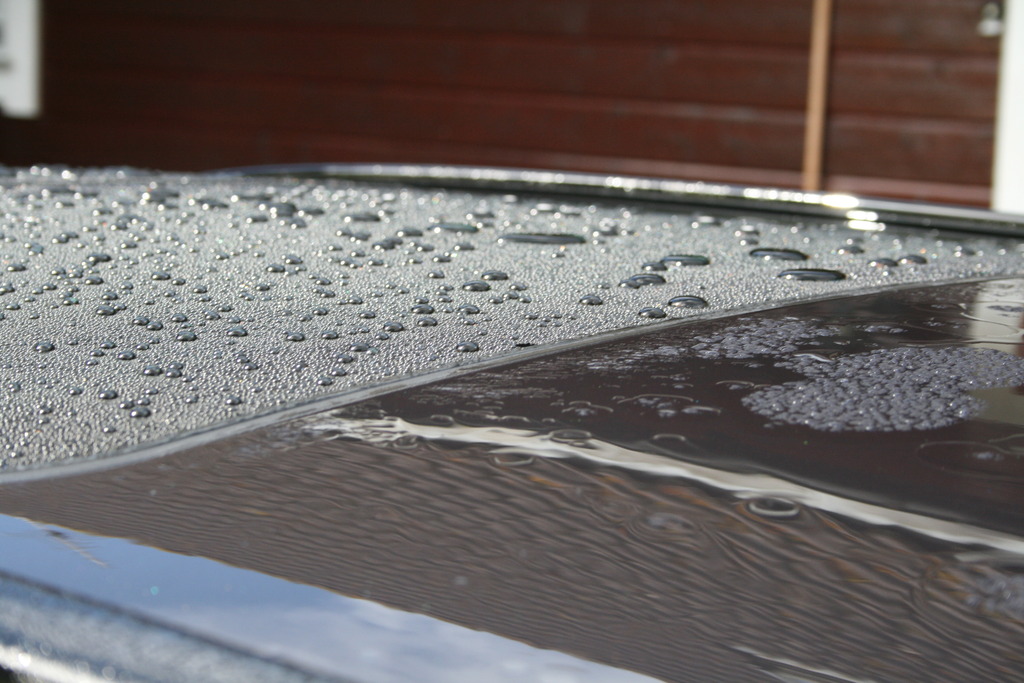

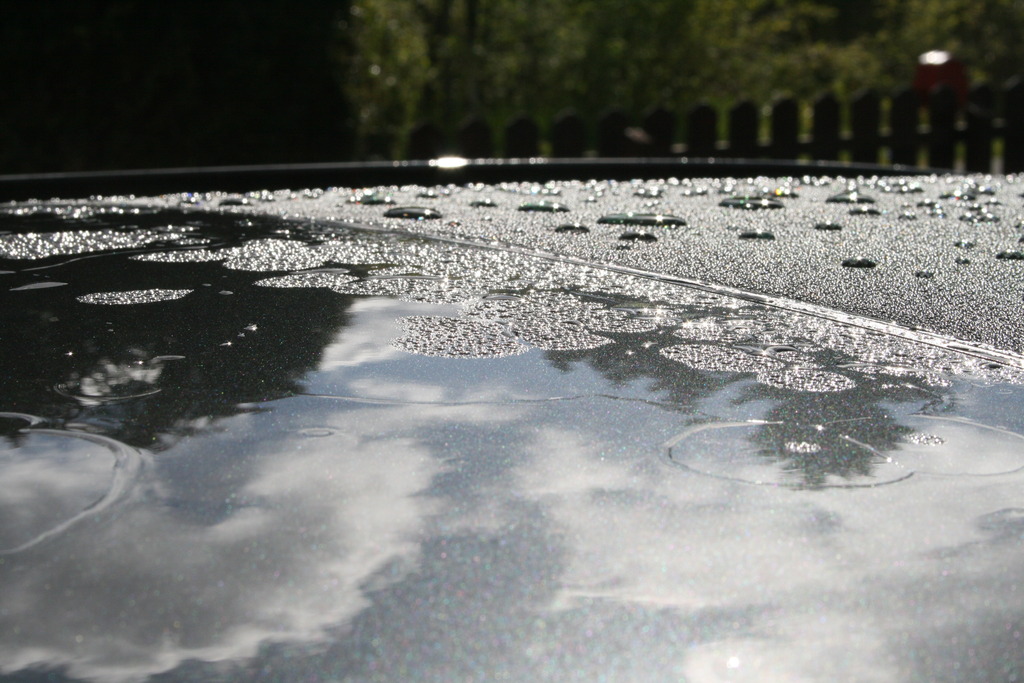

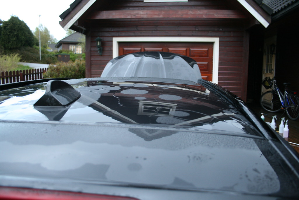

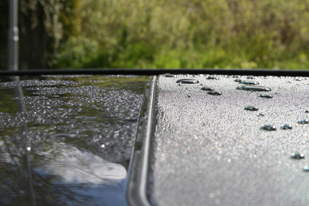

Vindu beada fint i forhold til lakken som er ubeskytta, og vatnet ligg flatt.

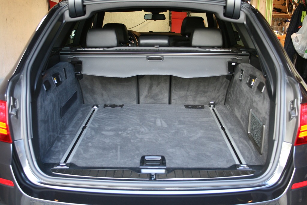

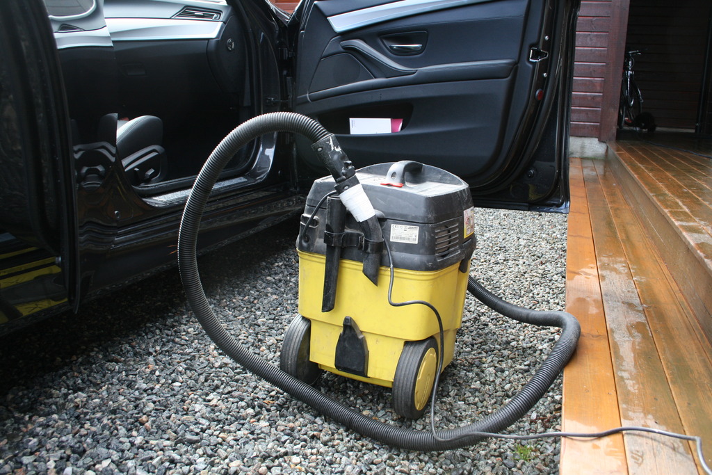

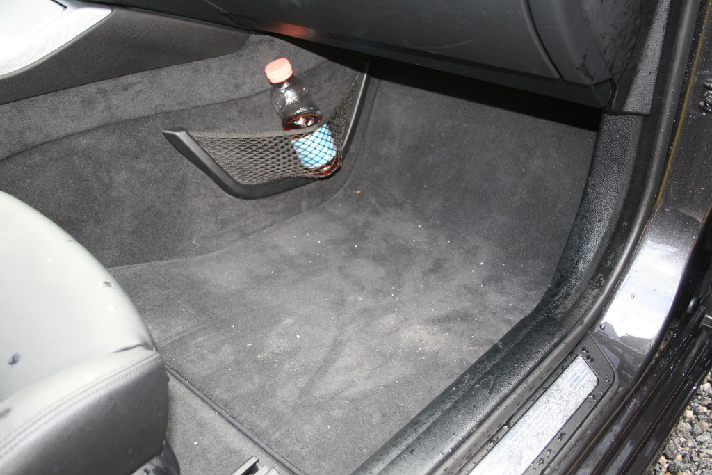

Det var opplett ute, så støvsugaren vart teken fram i dagslyset.

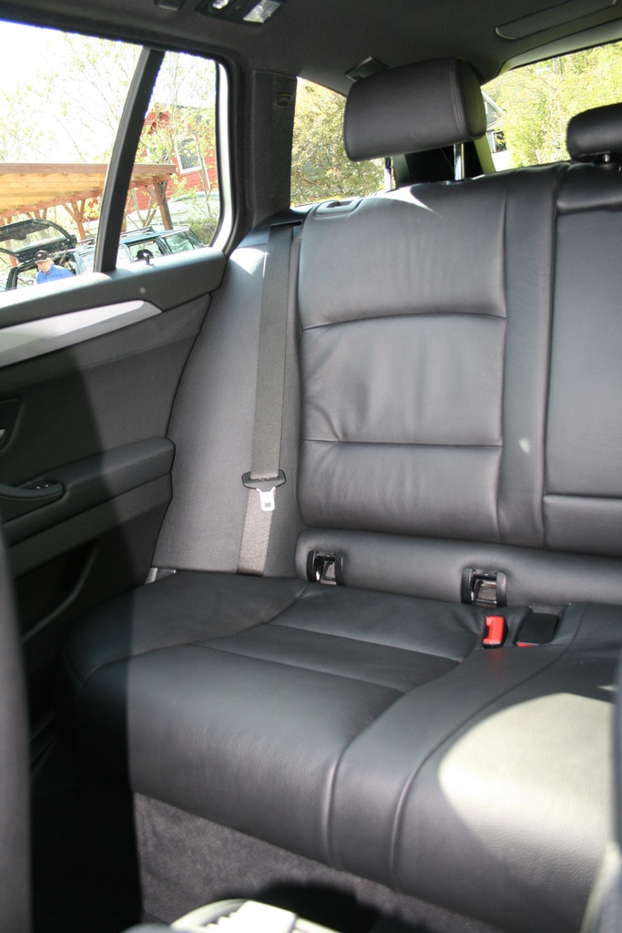

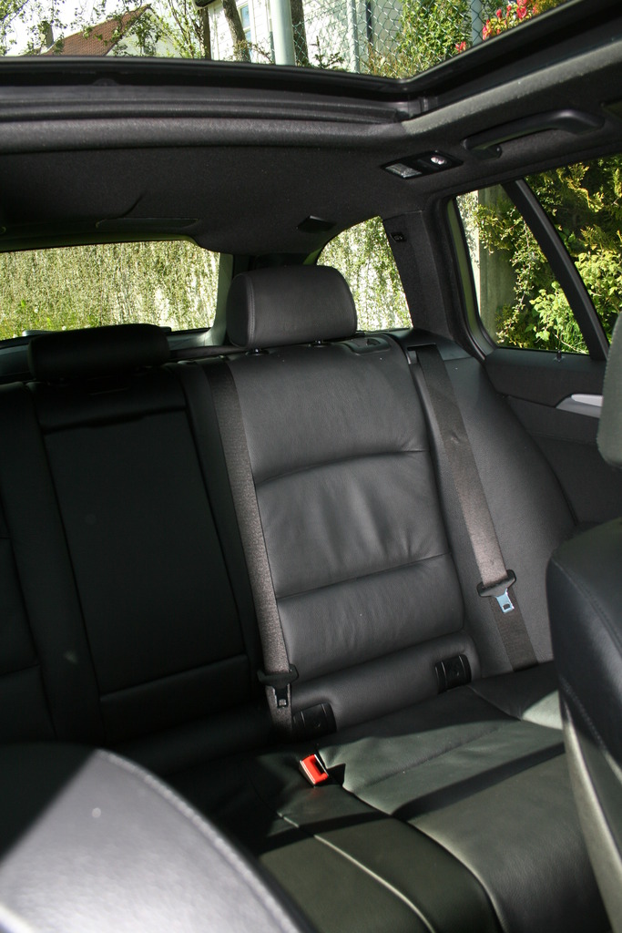

Bilen såg egentlig grei ut innvendig. berre litt støv og grus på matter og i setene.

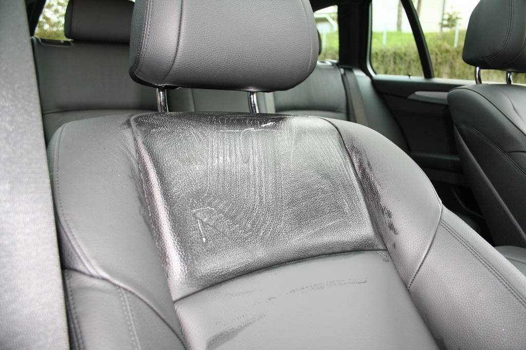

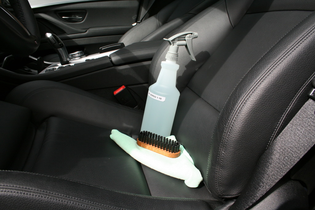

Skinnsetene blei lett rensa med Auto Finesse Verso. Blandinga var noko mildare enn 1:10.
Jobba inn med børste, og tørka med microfiber

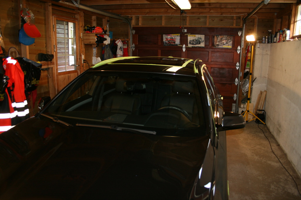

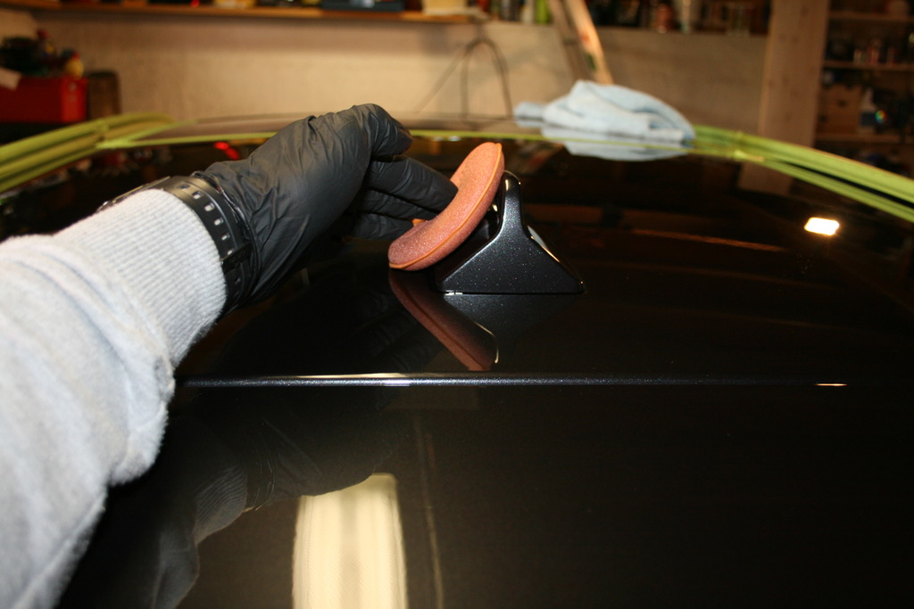

Bilen blei kjørt inn igjen, og sjølv om alt av lakk har hatt wipedown med IPA, blei ein runde med Gyeon sin eigen Q2M Prep tatt. Den er meget god å jobba med, og luktar godt.

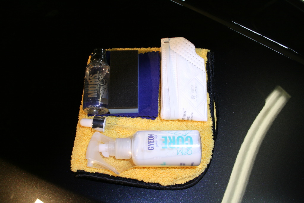

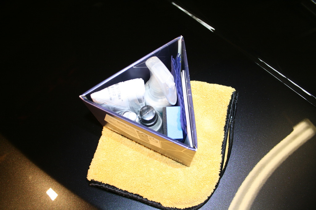

Embalasjen til Mohs er i ein klasse for seg!

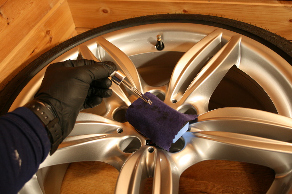

Til dei som måtte lura på kva settet inneholder:
Mohs coating
Påføringspad
4 stk små microfiberklutar
3M eingongsmaske
Dråpeteljar
Cure sprayvoks (vedlikeholdsvoks for quarts coating)
bruksanvisning (ikkje med på bilde)

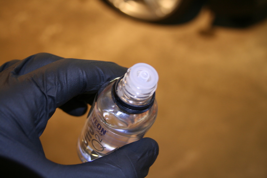

Ved oppdateringa i embalasjen har flaska med coating og fått ein oppdatering. Dråpeteljaren er no overflødig etter som at tuten er "plombert" og produktet berre pipla ut dette holet.
Eg klarte å rota det litt til med opninga. korken knakk, noko som ville gi meg eit problem seinare i prosessen.

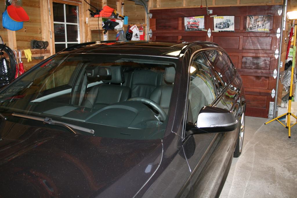

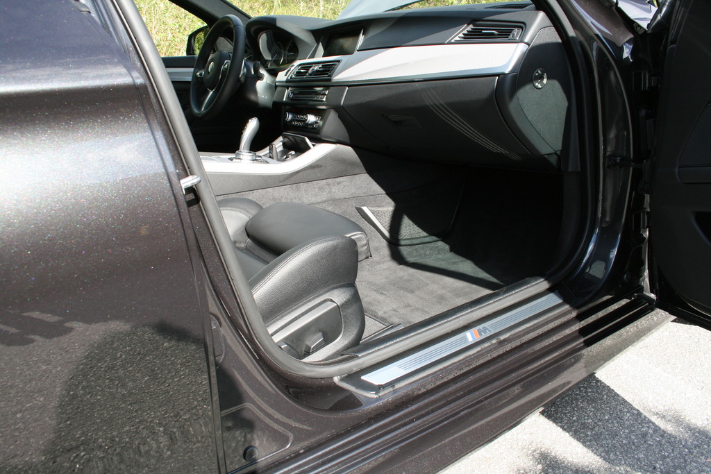

Interiøret blei tatt med Swissvax Crystal på vindu og spegel

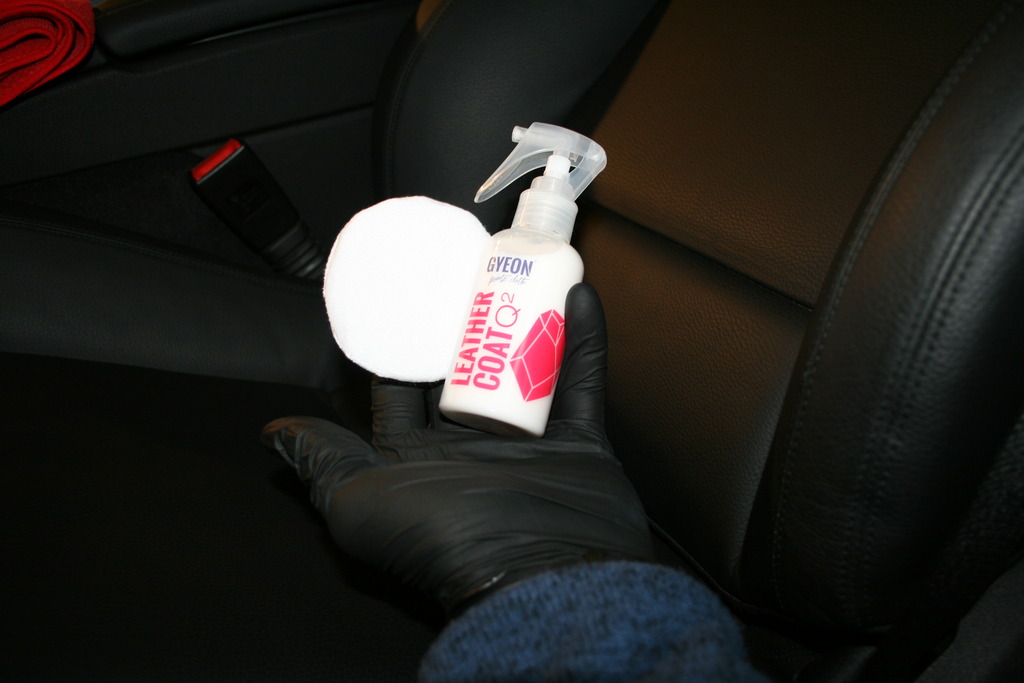

Gyeon Q2 Leather Coat på seter
Gtechniq C6 Matte Dash på dashbord og midtkonsoll

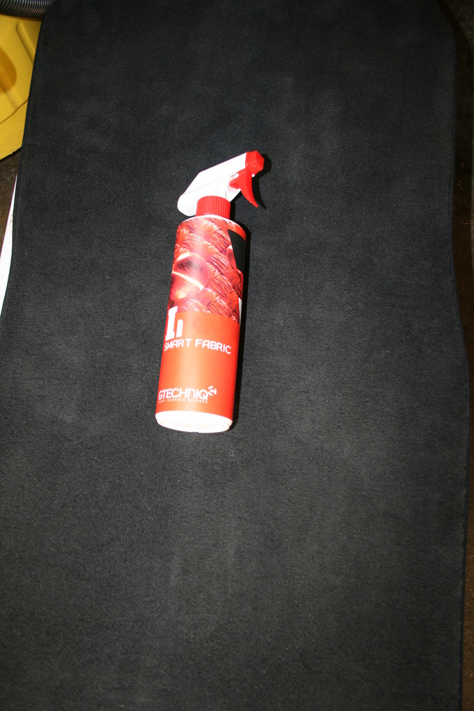

Gtechniq I1 Smart Fabric imprignering blei spraya på gulvmatter framme. Eg hadde desverre ikkje nok produkt til mattene bak i bilen.

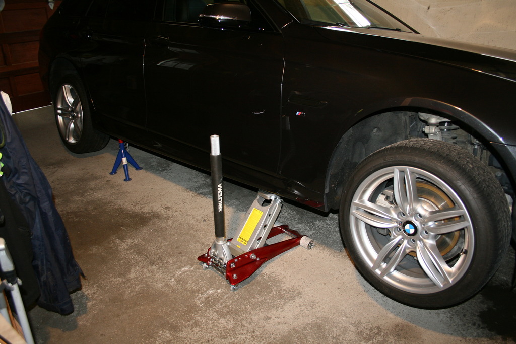

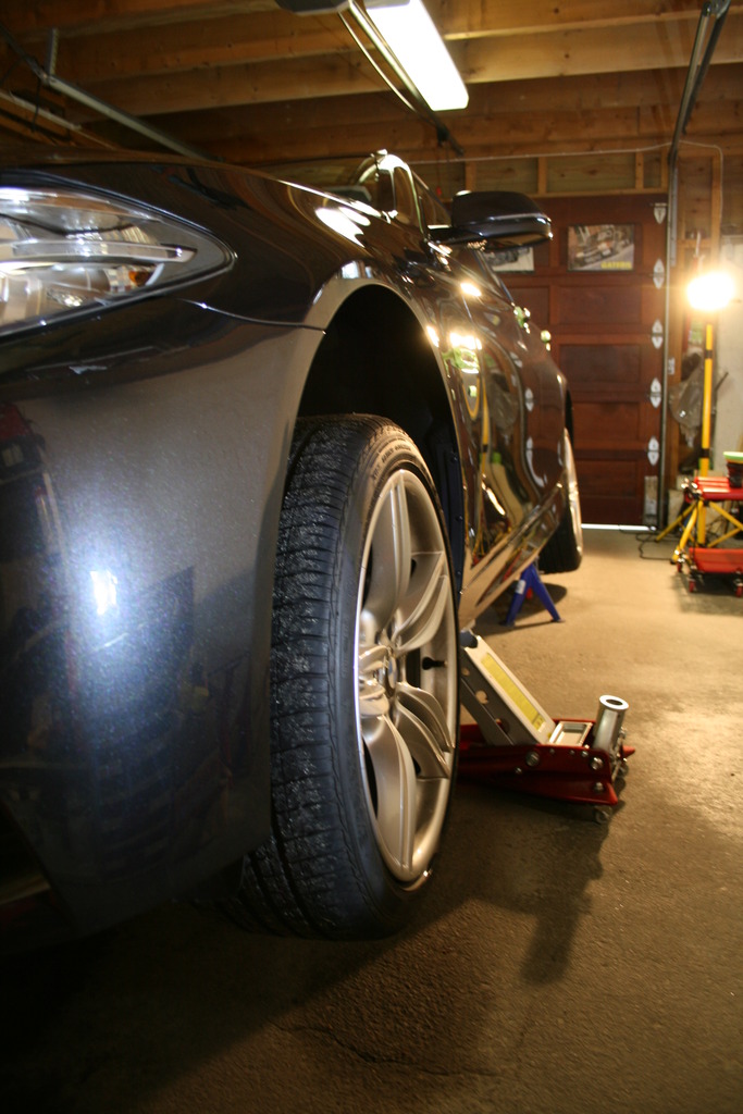

Bilen blei jekka opp igjen.

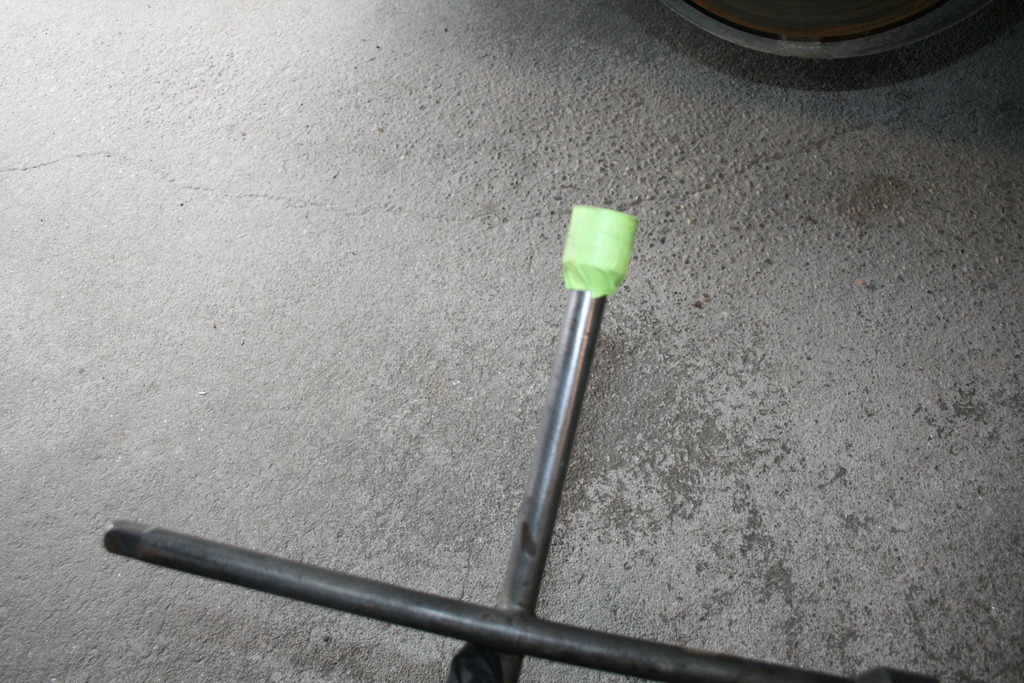

Hjulkrysset tapa for å unngå riper

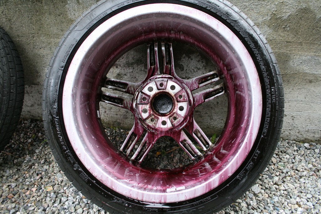

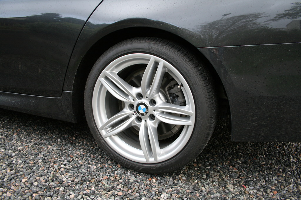

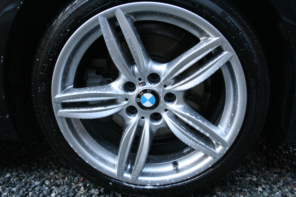

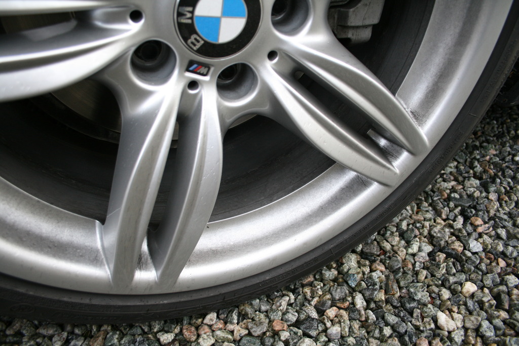

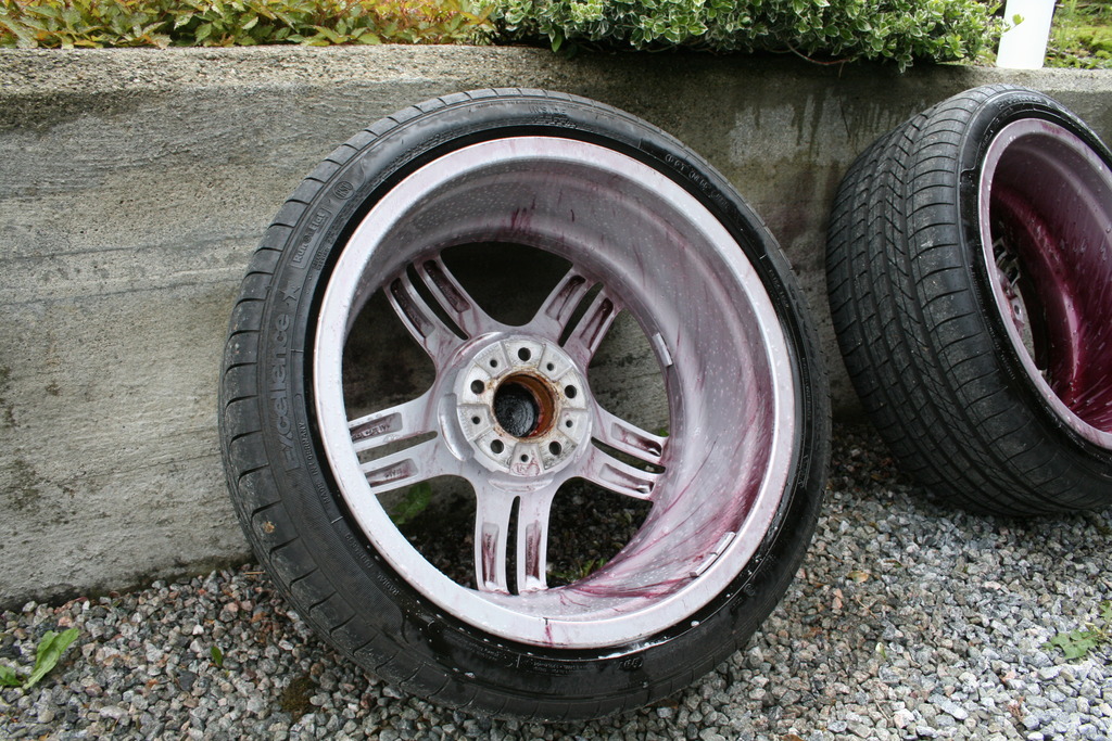

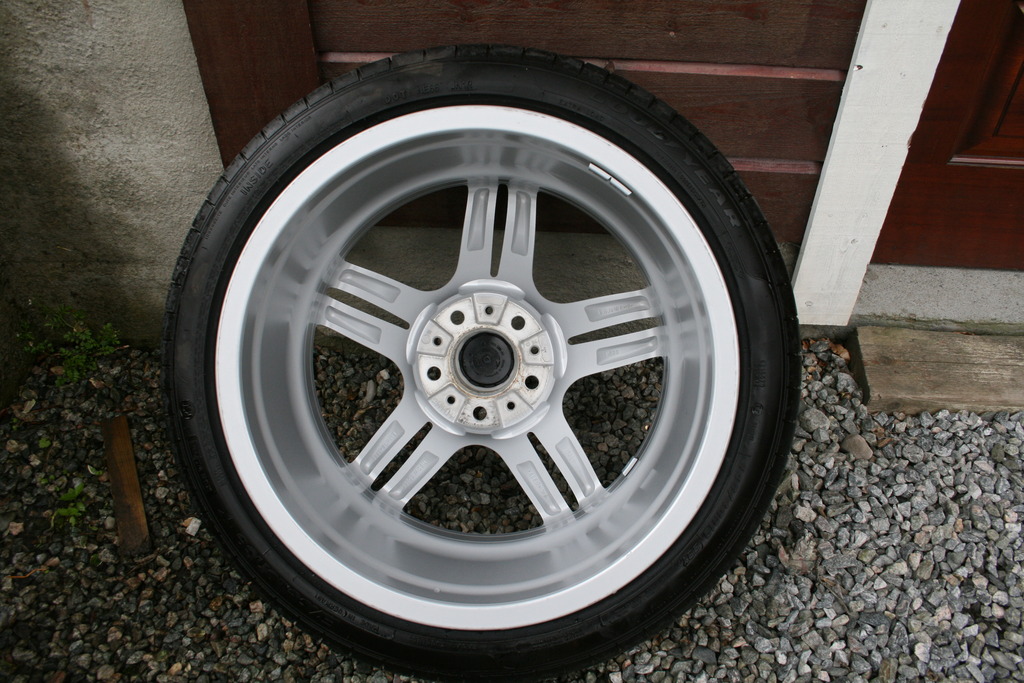

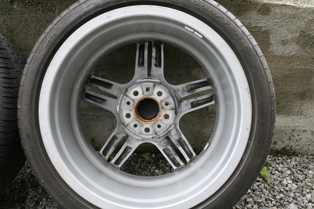

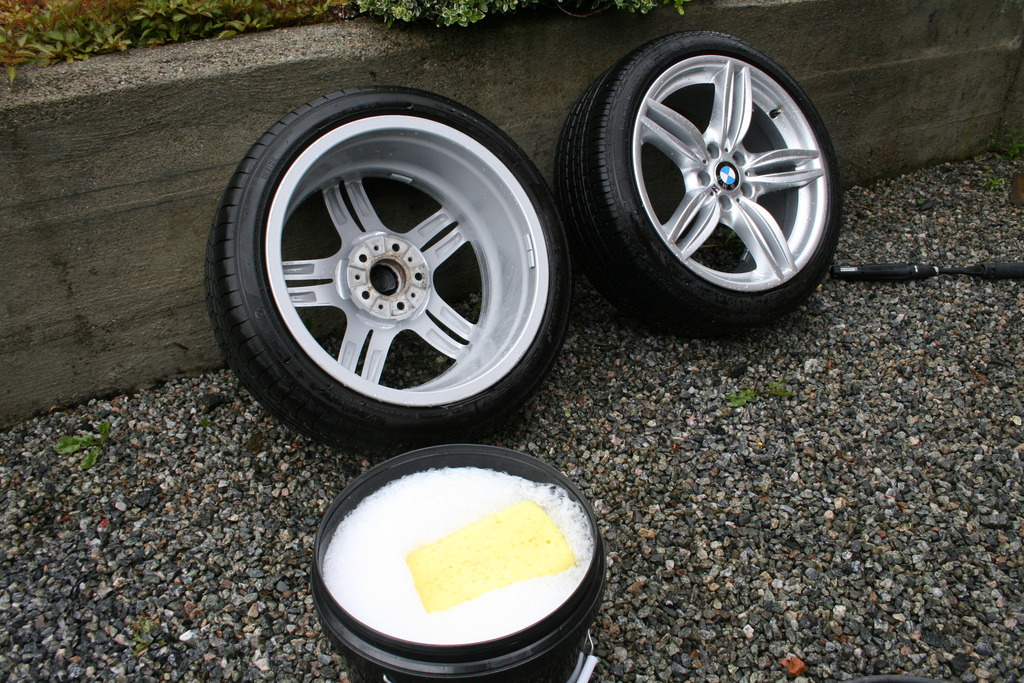

To felgar av for vask og coating

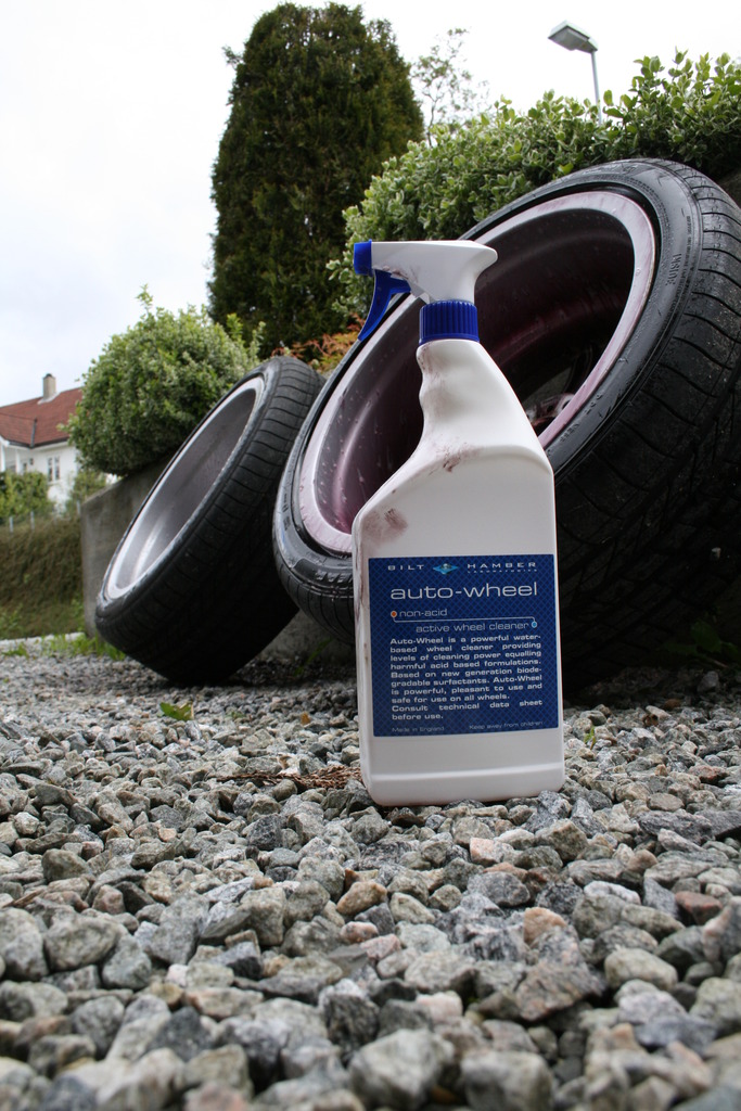

Bilt Hamber Auto-Wheel blei valget av felgrens.
Ut ifrå fargen kan ein sjå at felgen framme hadde mykje bremsestøv...
Som forventa, litt mindre bak
Biltema sin Citrusrens er genial for tjæreflekkar.
Bøttevask med Meguiar's NXT såpe og Spesialsvamp fra Bilnerden.

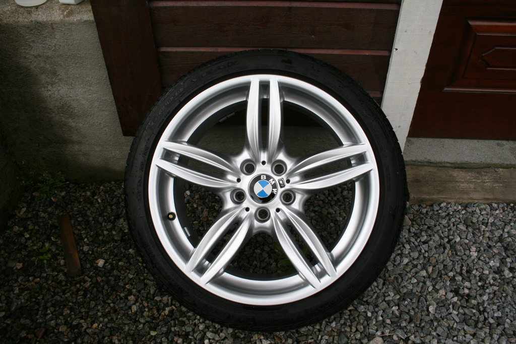

Ferdig felg

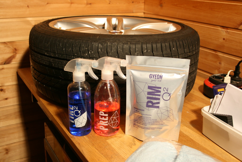

Eg tok dei med inn for legging av coating og dekkfornyer.

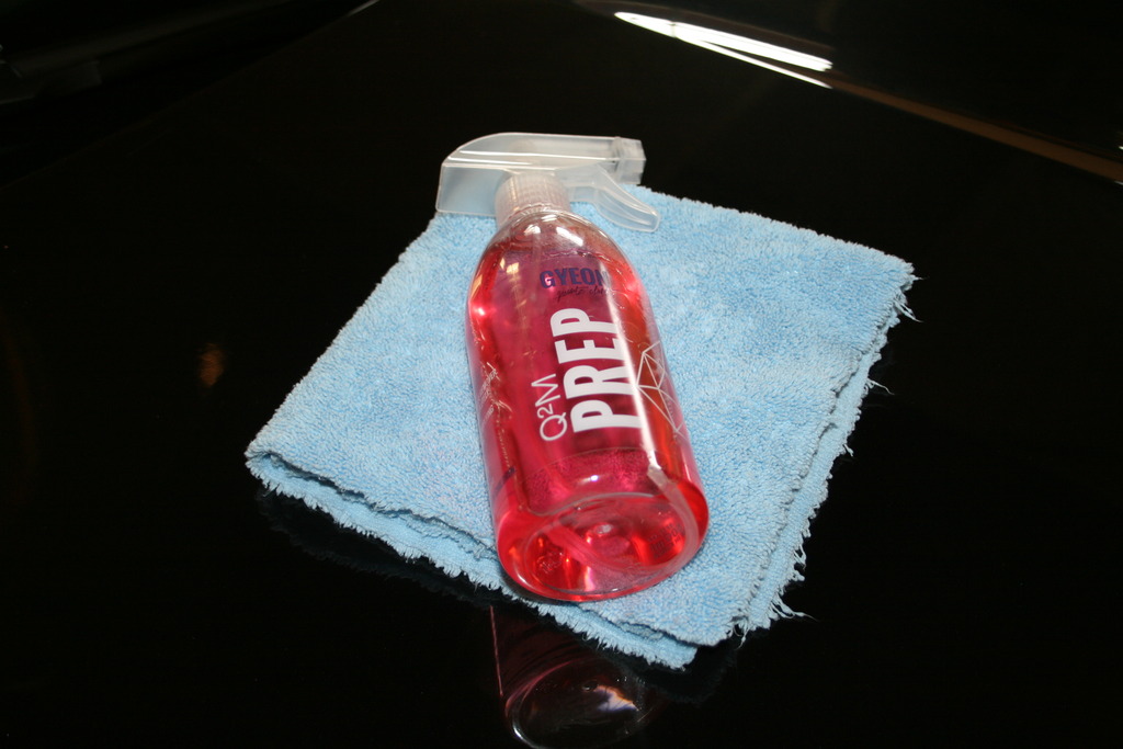

Gyeon sin Q2M Prep er med her og, saman med Q2 Tire og Q2 Rim coating.

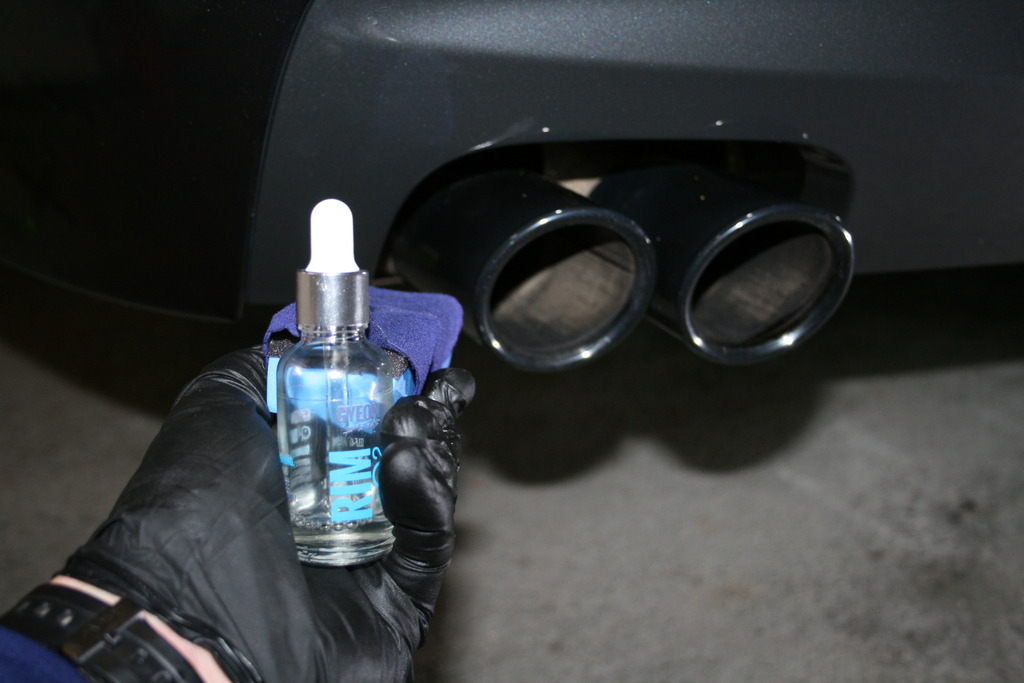

Hadde nok til eit lag på eksoshalen og.
Prosessen vart sjølvsagt lik for dei to andre felgane.

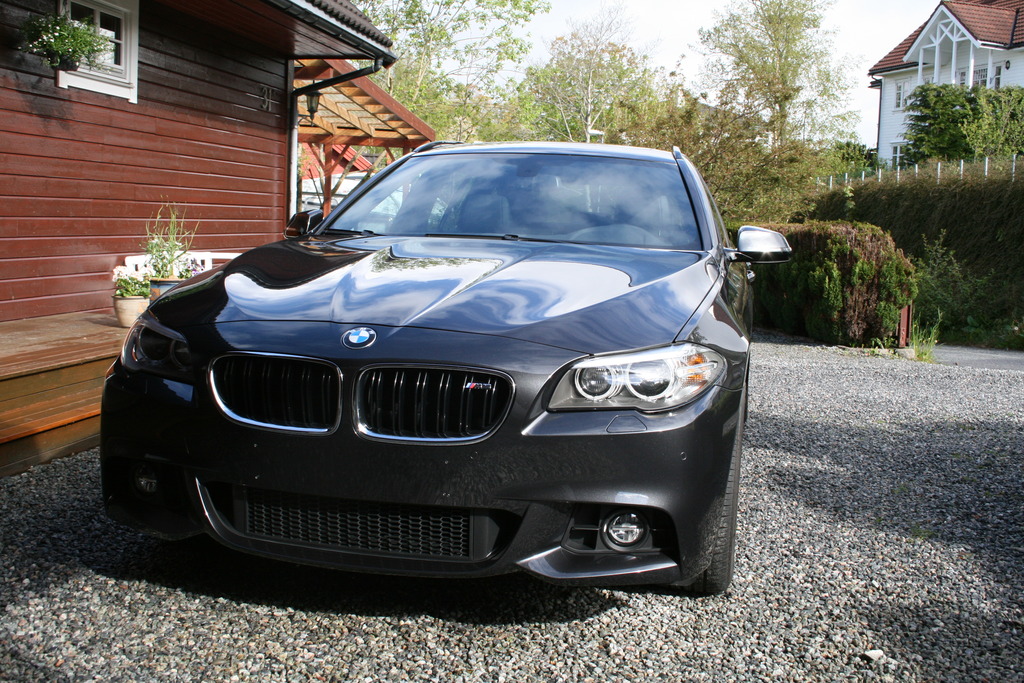

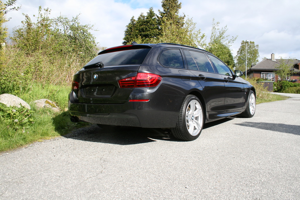

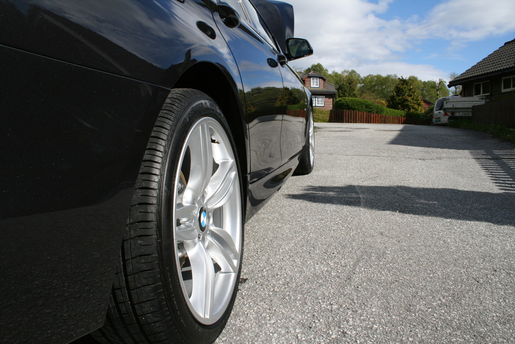

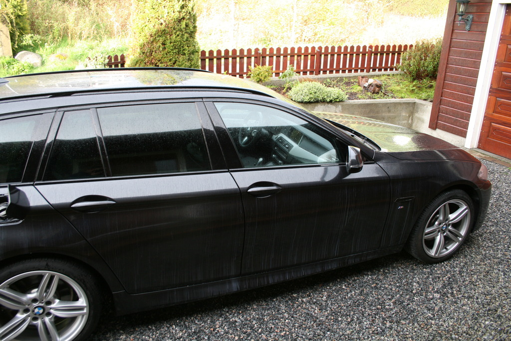

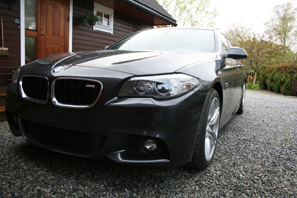

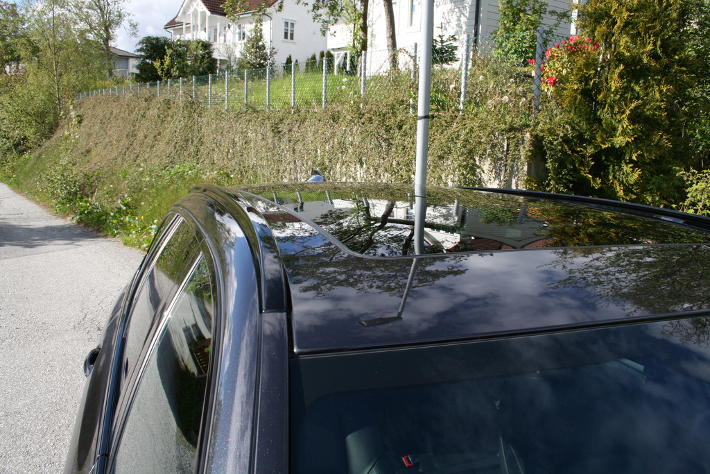

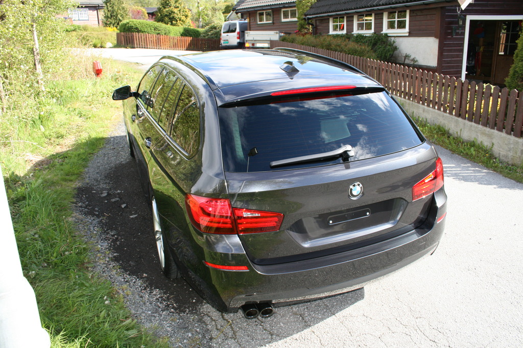

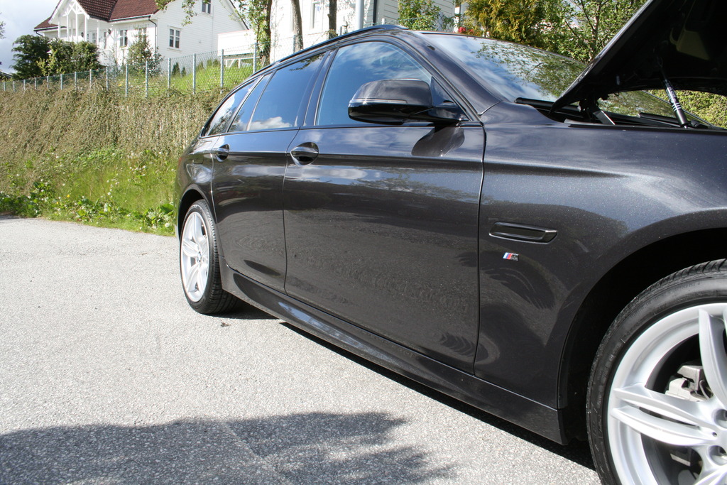

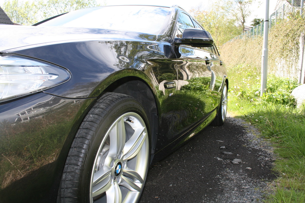

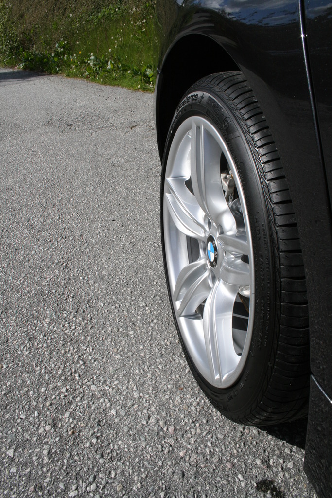

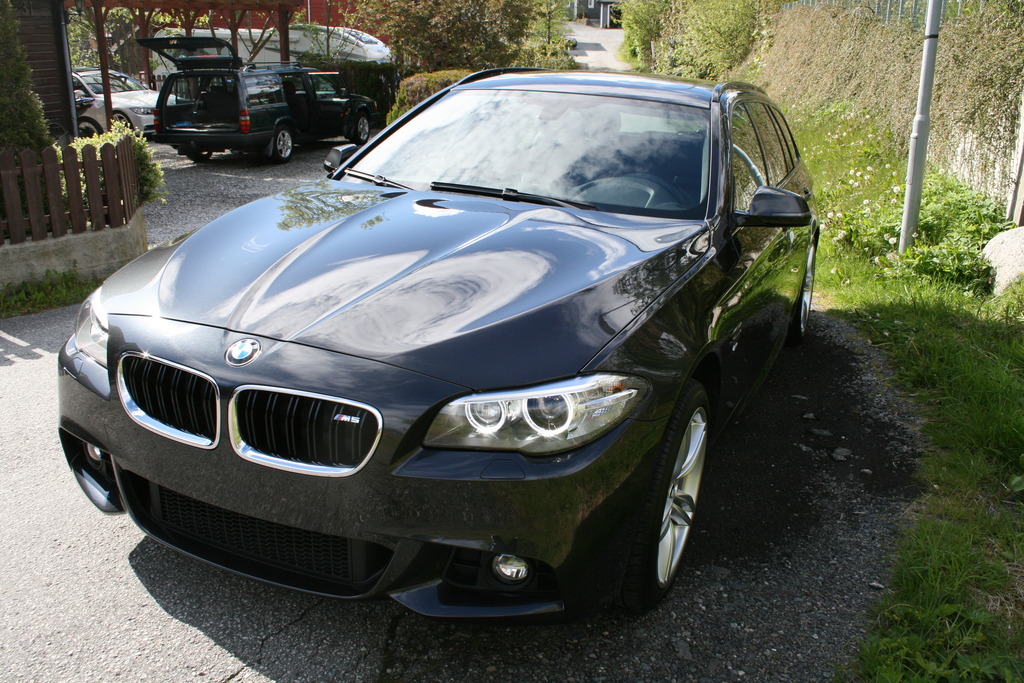

Ferdigbilder! Eg var utrulig heldig og fekk eit lite gløtt av sol.
Bilen hadde vert ute av garasjen i ca 1 minutt, før første fuggel passerte......
Her kan skjoldane skimtast.....  :unsure:

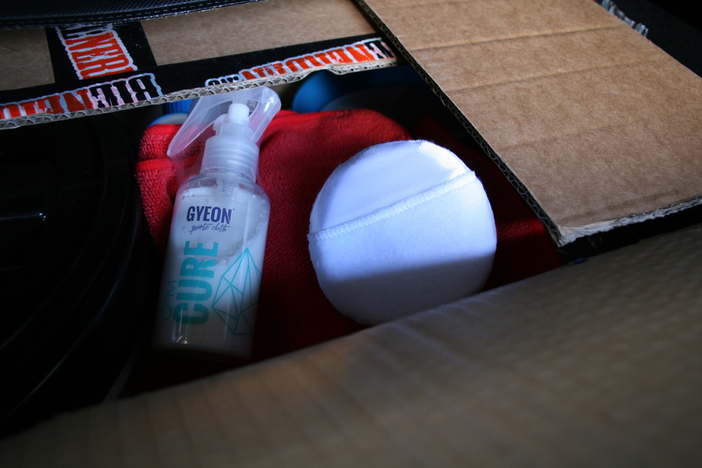

Den uopna Q2M Cure flaska som var i settet er lagt oppi ilag med ein påføringspad frå Gtechniq og ein microfiber.
Lakken vil bli voksa med Cure så snart coatingen er ferdigherda. Har sjølv ein god del Cure liggjande, så frykt ikkje!  :P

De skjoldene var ikke de værste jeg har sett. Kunne gått rett på med IPA og fjernet coatingen fra bakfangern og lagt den på nytt mens den var fersk. Uansett tross den lille blemma så ble det et meget anstendig løft. Godt jobba!
Gjekk på med både IPA og Gyeon Q2M prep, men det var desverre for seint.....  :unsure:  Det var få minutt etter at den var lagt, men likevel var det ikkje håp.
