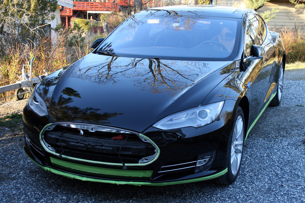

Fikk denne uken inn en sort Tesla model S P85D.
Prøveturen med insane knappen trykket inn kommer jeg nok ikke til å glemme. Dette er den råeste akselerasjonen jeg har opplevd i en bil. Tror nok flere biler vil ta den fra 100kmt. og opp, men fra 0-100 er dette ganske heftige saker!
Sakset fra http://www.teslamotors.com/

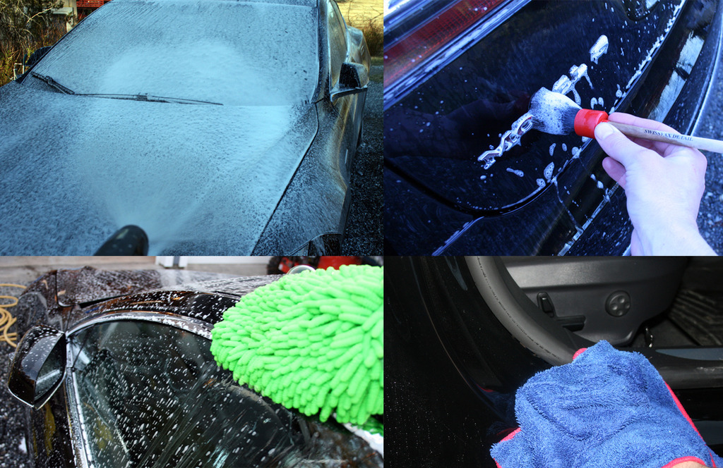

Over til nedvask. Bilen hadde ikke gått så langt så mulig jeg ikke hadde trengt å gå så nøye til verks her, men bedre det enn å irritere seg over småting her og der under poleringen.
Pleier å være mr. pink i bøtta vanligvis, men Carbon collective Lusso fra concours.no er 20,- billigere og lukter og fungerer utrolig bra. Så det er ny favoritt.

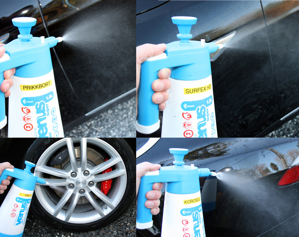

Prickkbort, rim7, surfex og korrosol

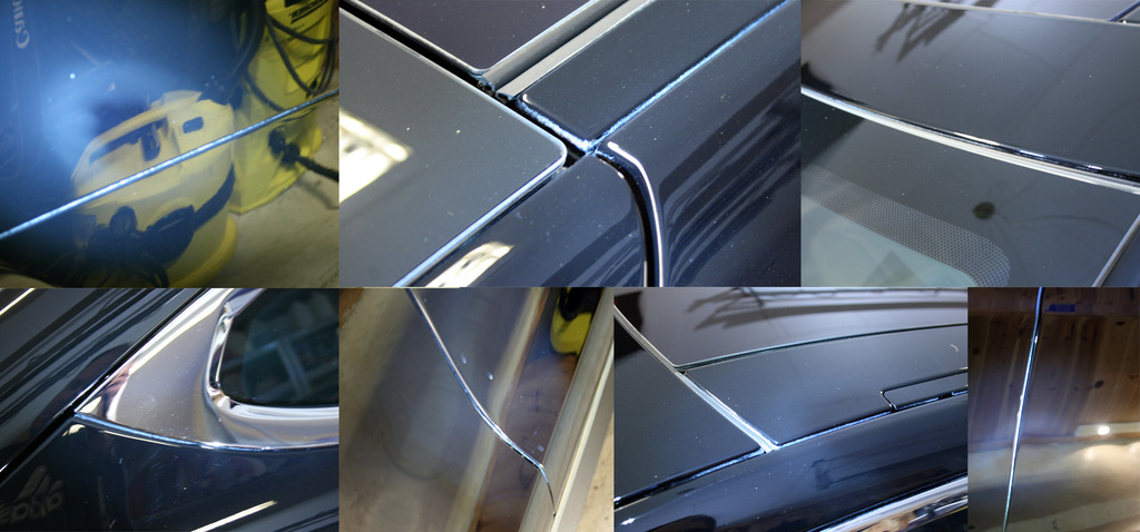

Nok vasking. Kjørt inn å tørket over. Inspeksjon viser som vanlig spor etter Tesla klargjørerne...

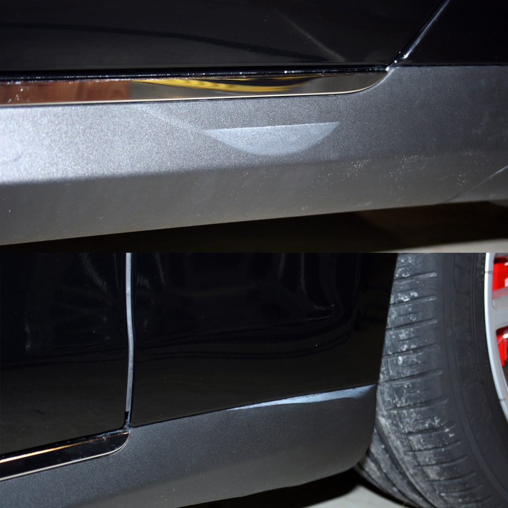

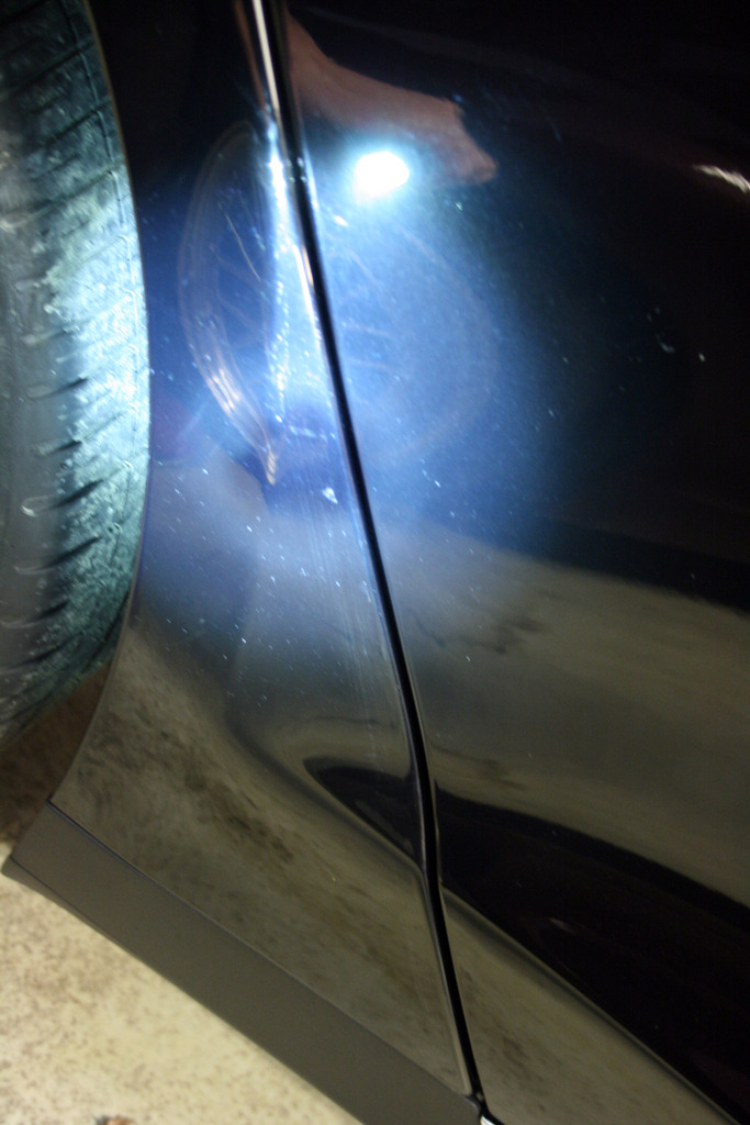

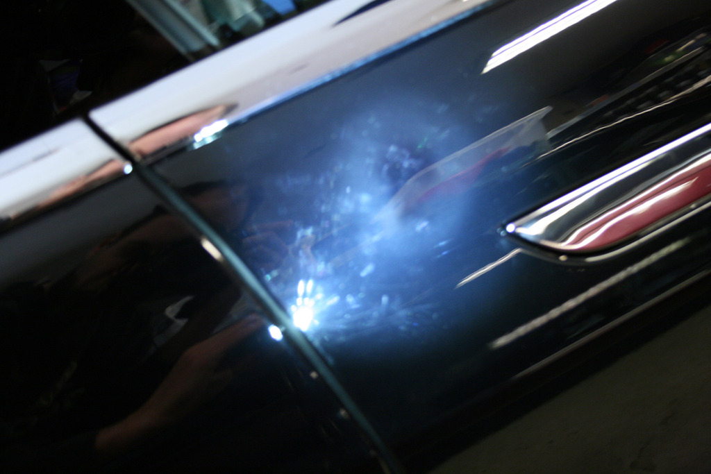

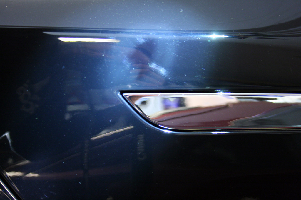

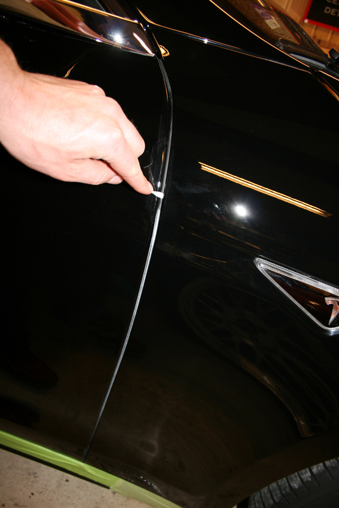

Polishrester i ALLE skjøter. Dette er bare noen av stedene det ble funnet. I tillegg var maskin blitt kjørt ned over plastlistene nederst på dørene hele veien.

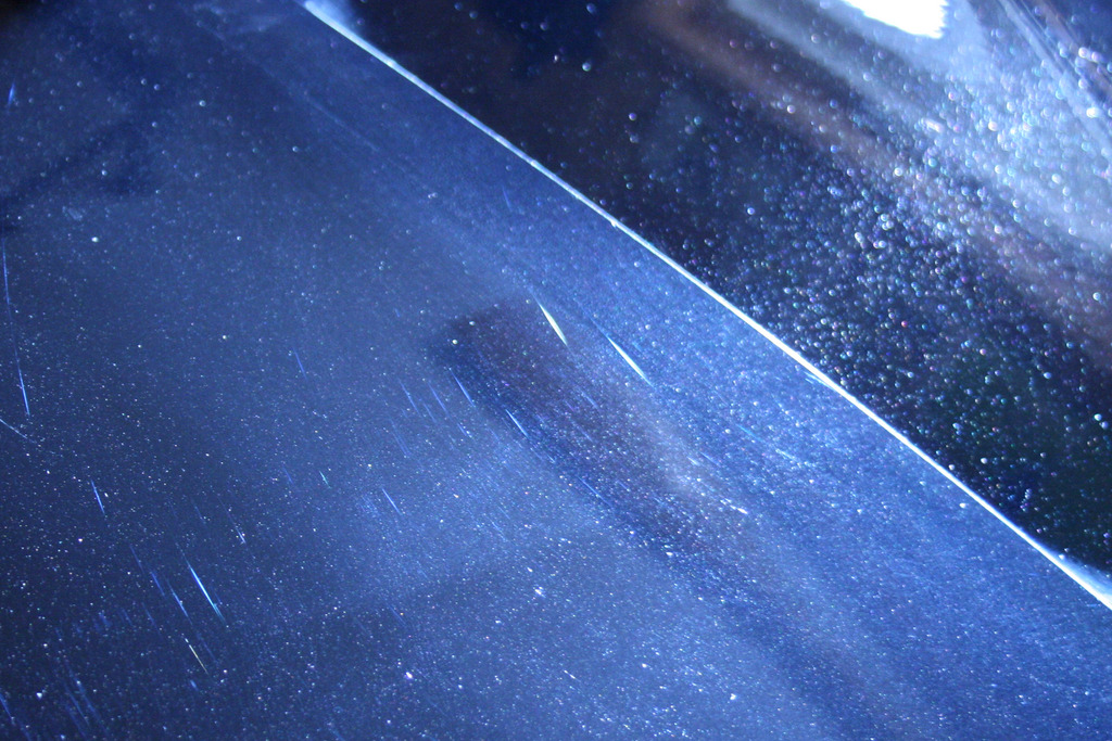

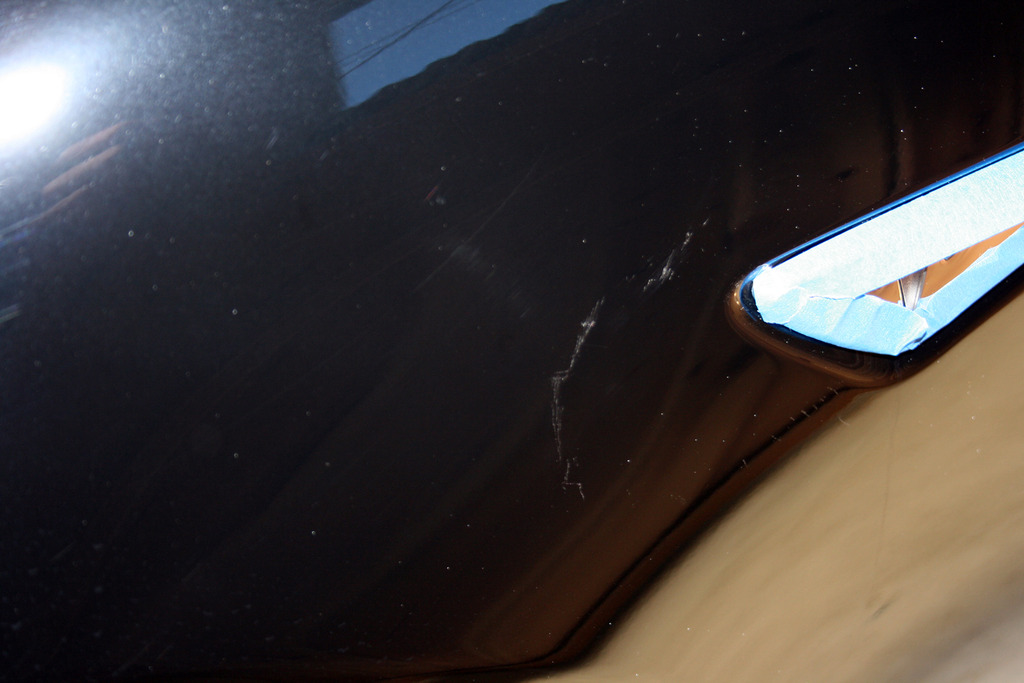

Riper og spor etter maskin

Litt 50/ 50 bilder og ut for inspeksjon i annet lys.

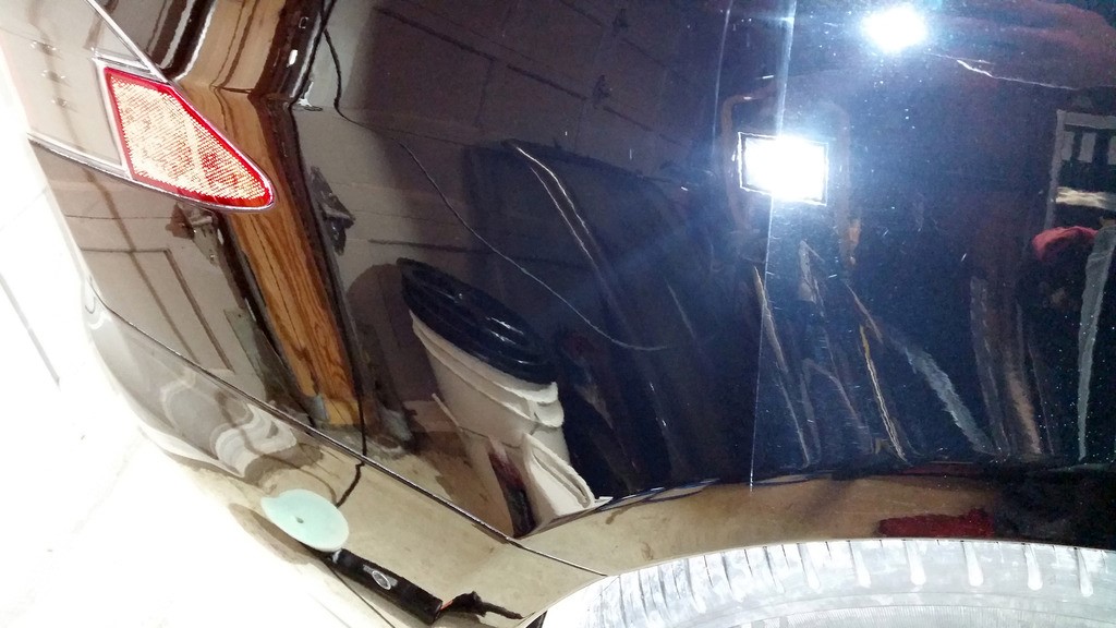

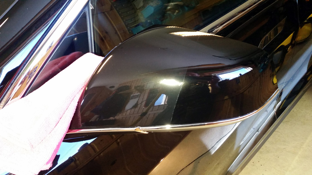

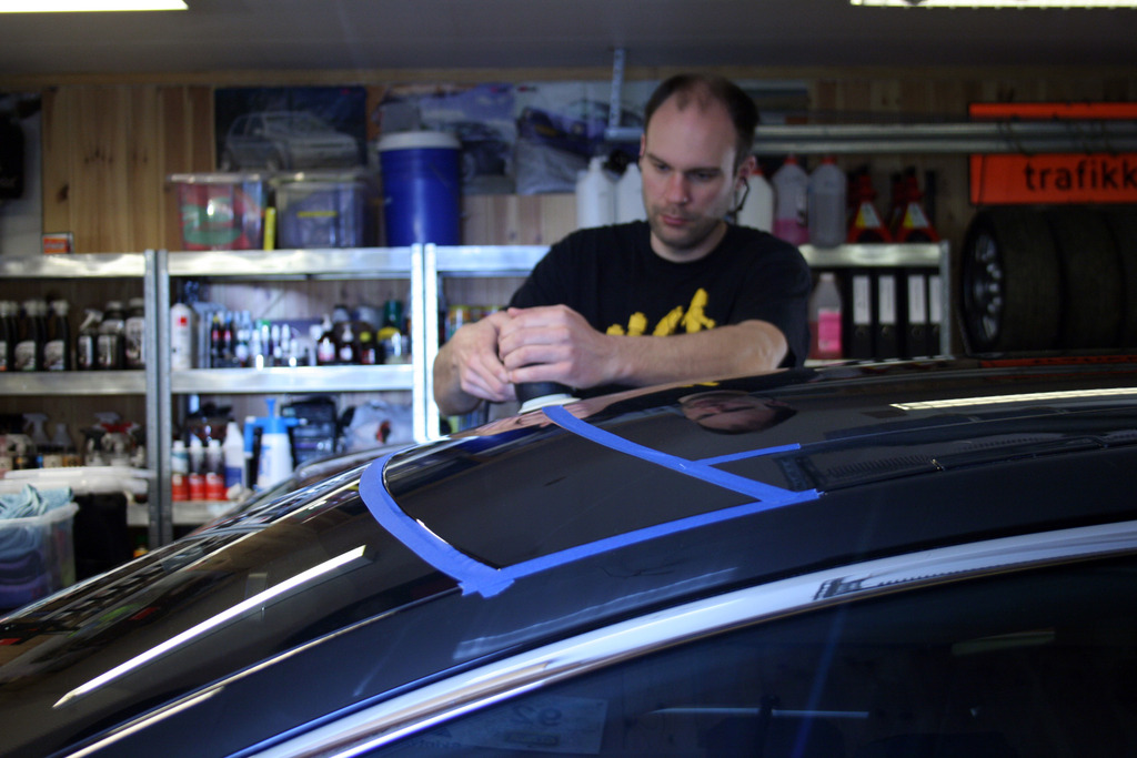

Rimelig frustrerende denne lakken her som sikkert alle som har vært borti den kan bekrefte. Uansett hva du kjører og hva du buffer med så blir det microriper, hologrammer eller grå hinne, men det blir da bra til slutt.

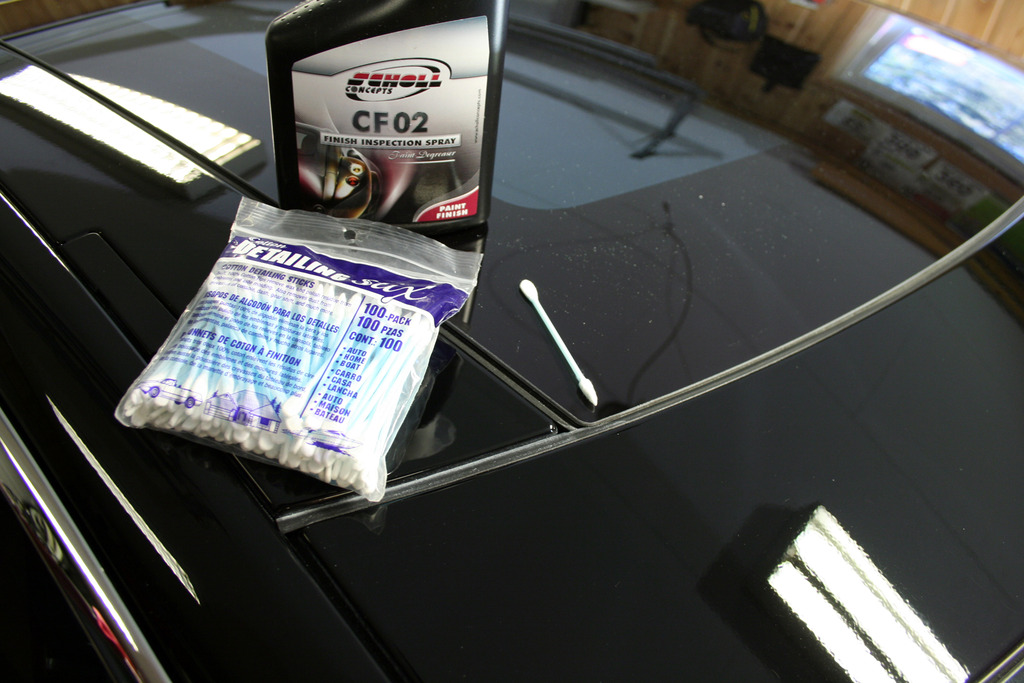

Så var det å fjerne alle polishrester fra Tesla klargjørerne  :angry:
Rimelig møkkalei til slutt

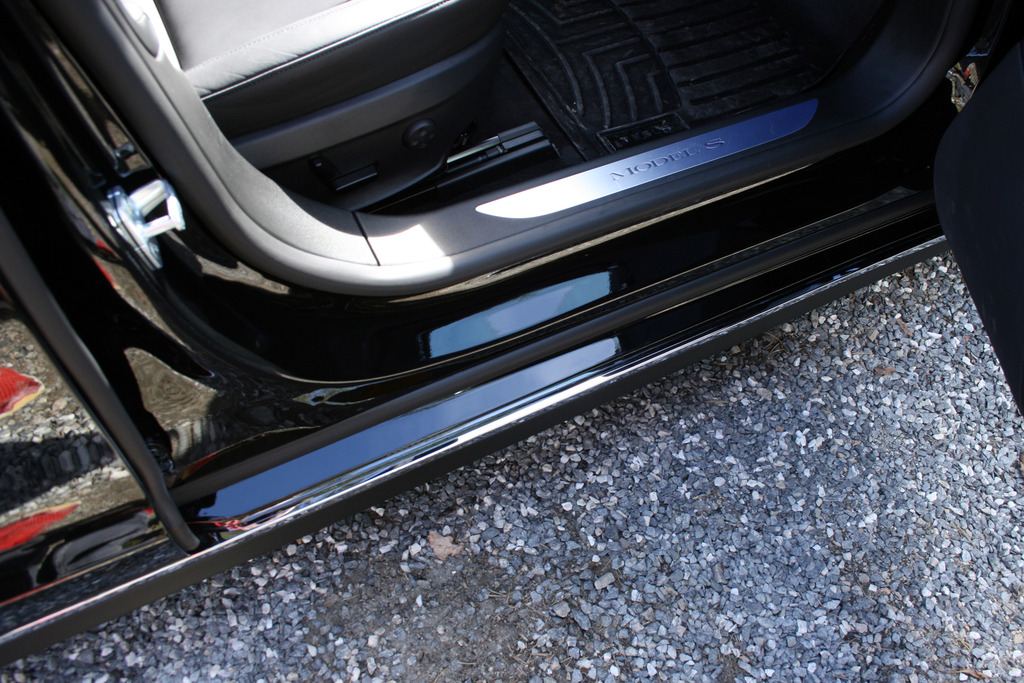

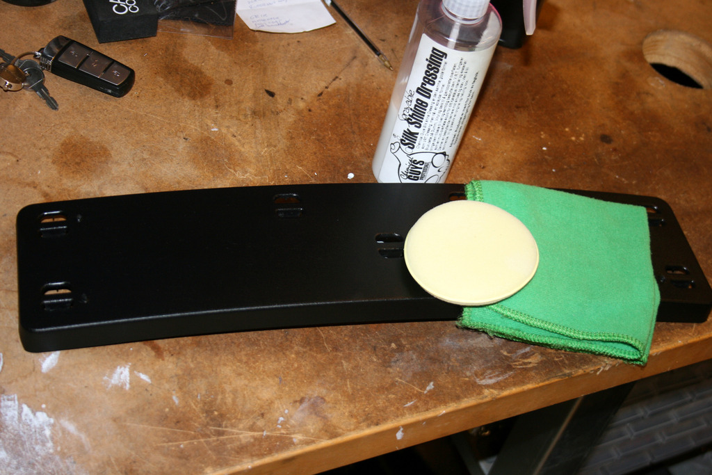

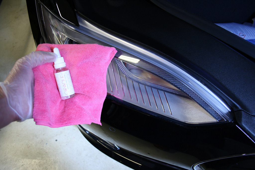

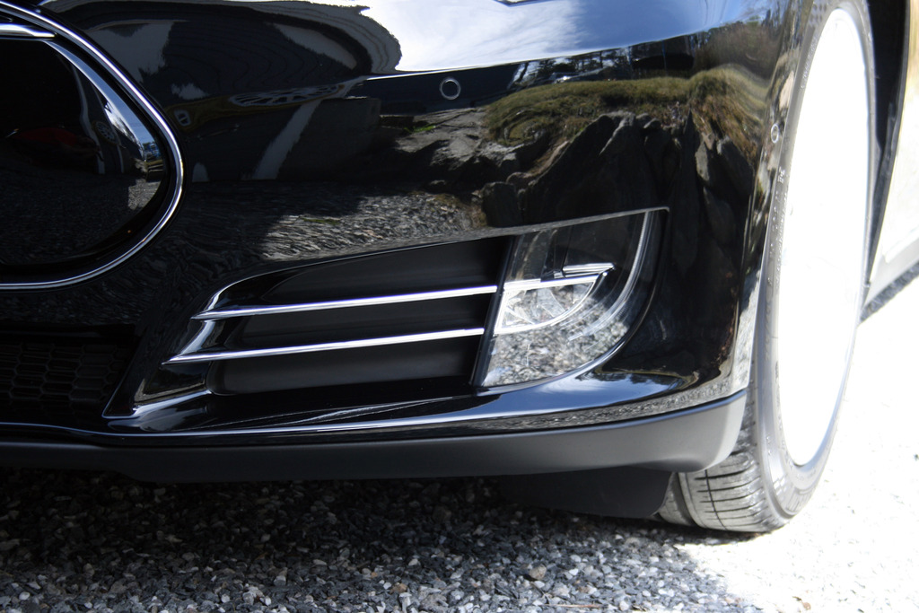

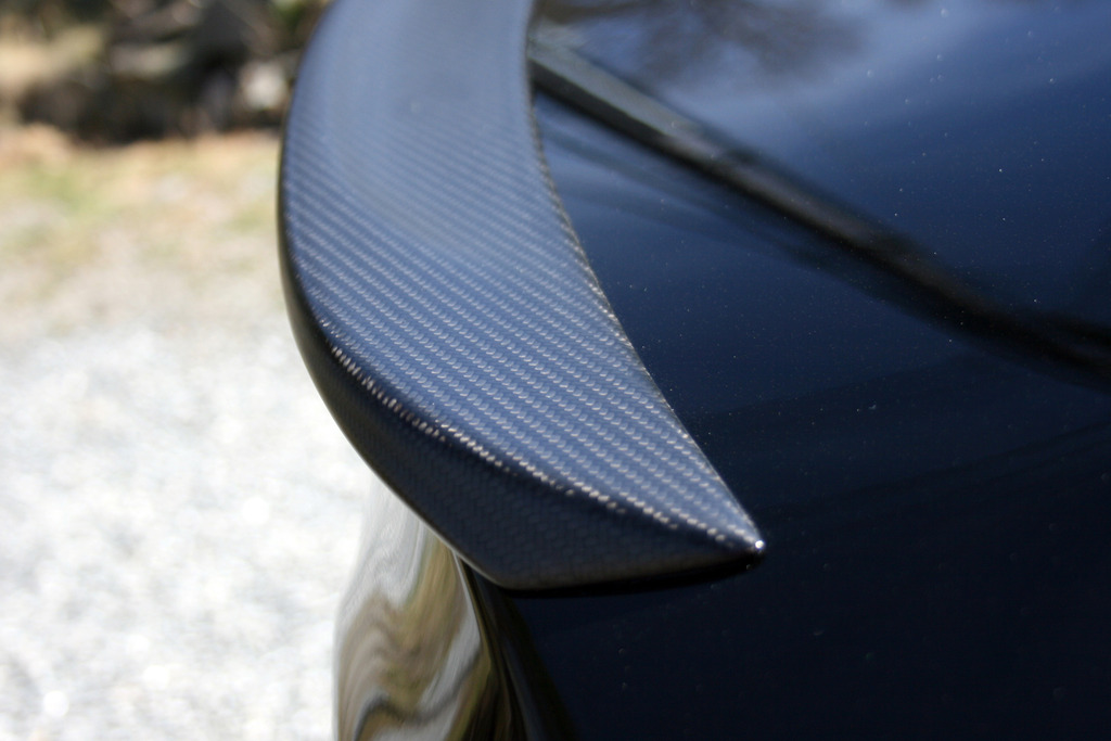

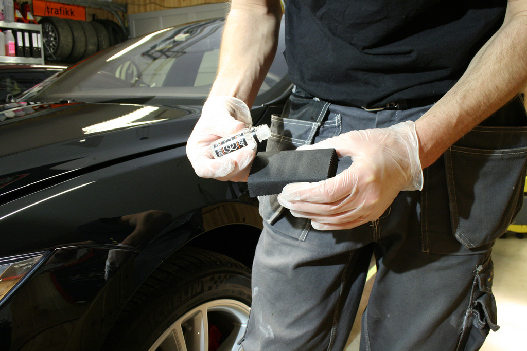

All plast og all chrom fikk Gtechniq og CG produkter.

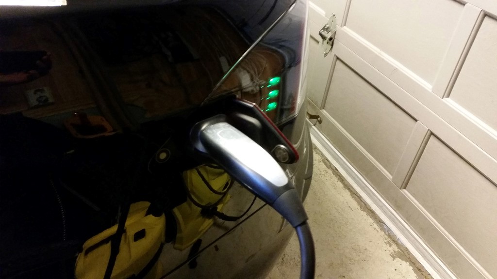

Lading underveis
Carbon collective Oracle på lykter
Carbon collective Platinum paint på lakk

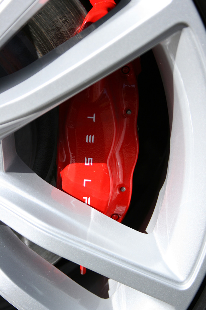

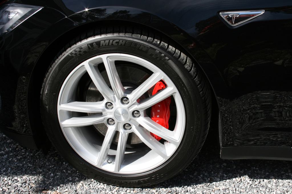

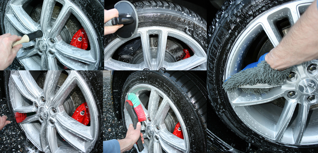

Kalipere og hjul ble grundig rengjort, men tiden ble litt for knapp til å forsegle disse. Dette var heller egentlig ikke i planen.

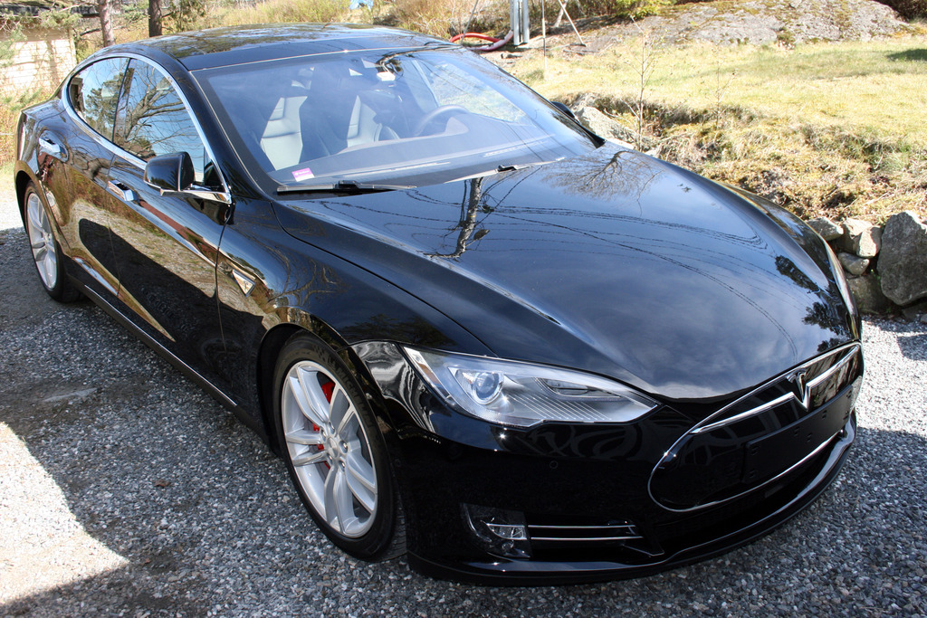

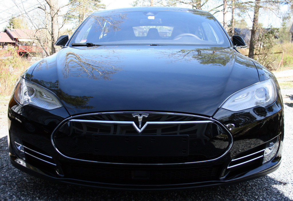

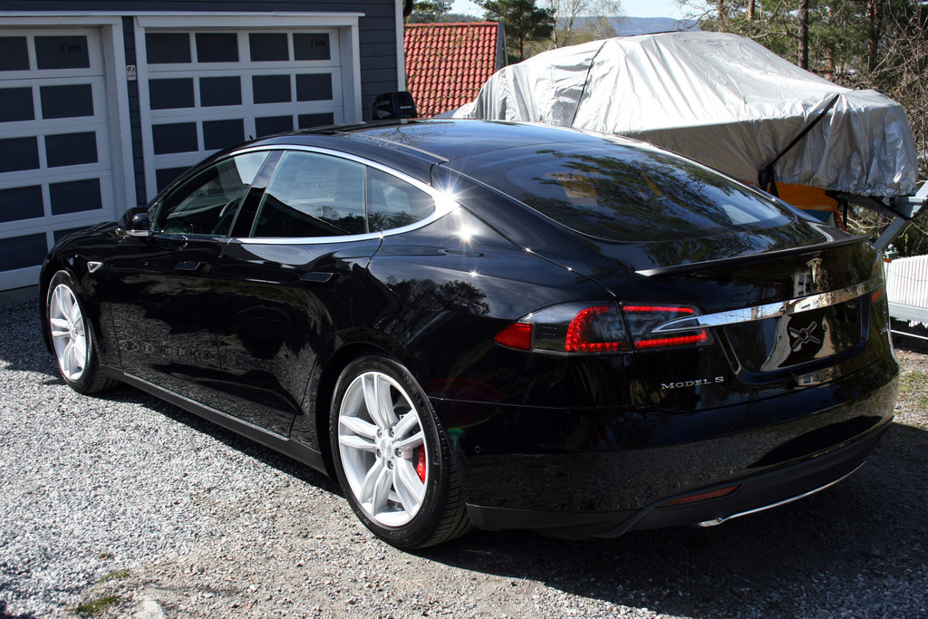

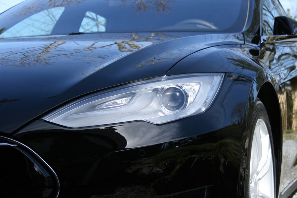

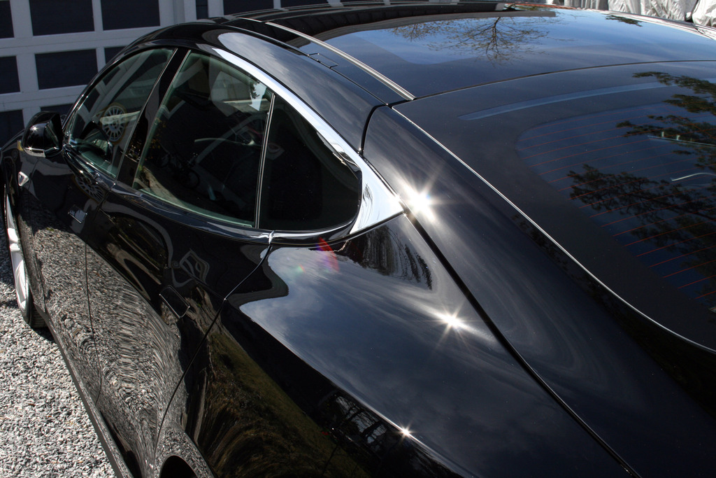

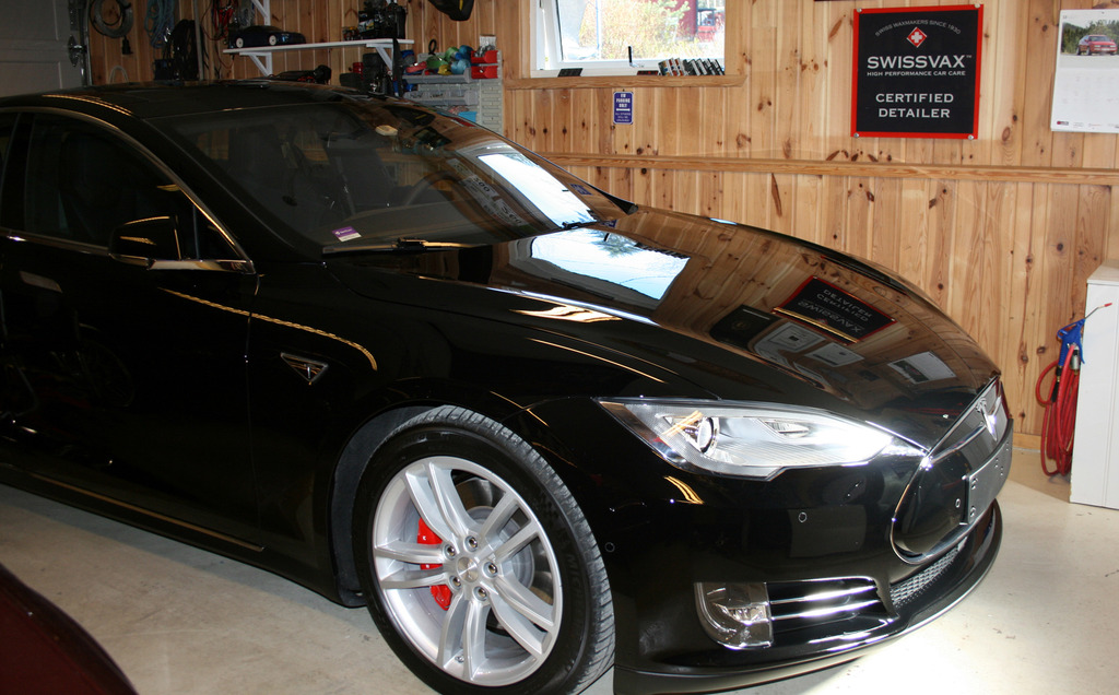

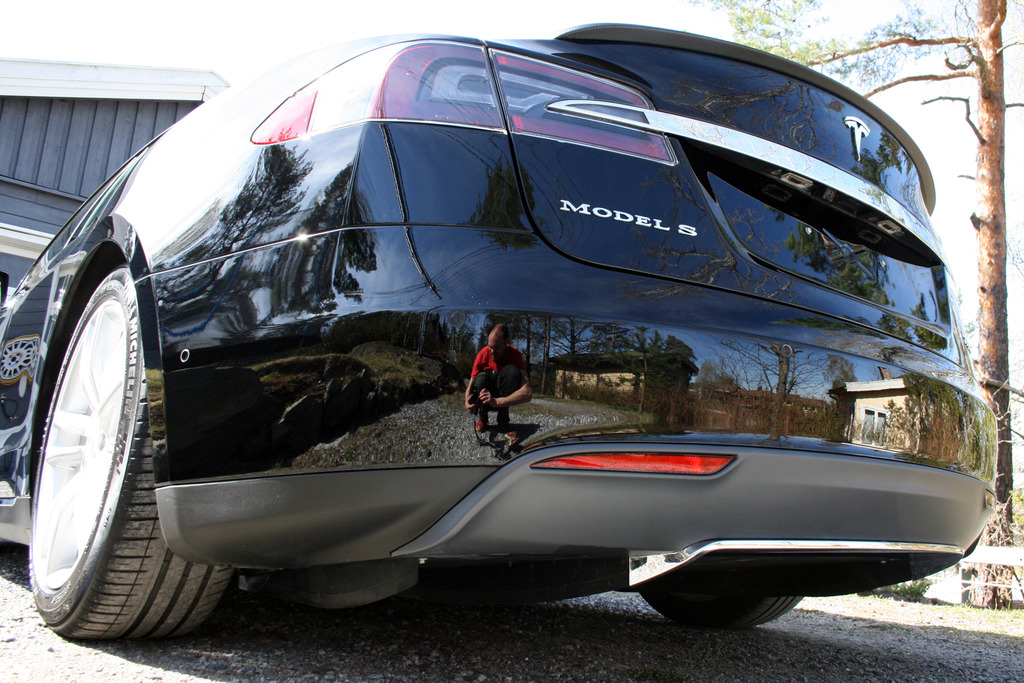

Takk for titten. Her kommer ymse ferdigbilder  :D
IMG_0999_zpsxymydufi.jpgIMG_1001_zpsngbpx1kf.jpgIMG_1003_zpsrzx7g9q0.jpgIMG_1006_zps5wmsgner.jpgIMG_1008_zpsn4y7b8jq.jpgIMG_1014_zpsses2l9xi.jpgIMG_1015_zpsipmabyvg.jpgIMG_1025_zpsc5tsstil.jpgIMG_1028_zpswin2nntw.jpgIMG_1031_zpsggyb1kd2.jpg

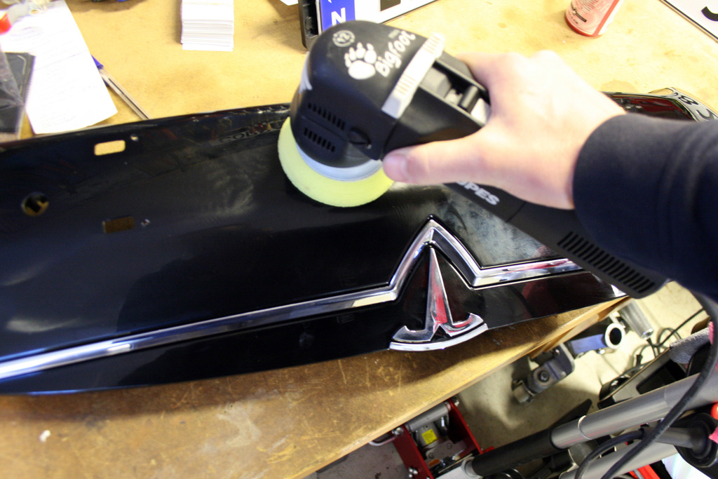

Tror nesten jeg hadde klaget på det hvis nybilen min hadde så lite lakk. CC produktene er knall. Oracle er litt vanskeligere å buffe av enn Platinum. Lusso såpen er utrolig god. Det er de produktene jeg har testet i serien
Hva kjørte du med av maskin og combo? Tror ikke det står her. :)
UHS funker bra på svart har jeg funnet ut, det er så lang kjøretid på den!
Her ble det prøvd alle tenkelige og utenkelige kombos på både roterende og DA. Uhs fungerte greit, men S30 tok de ripene som var å ga en hårsbredd bedre glans enn UHS så da gikk jeg heller for den. men det ble også kjørt UHS på f.eks pianolakken med fin pute. Av puter gikk det stort sett i hvit rupes på mini og lhr15. Men det som er litt rart er at det er så stor forskjell fra sort til sort tesla hva som funker så jeg tror det er gjort noe med lakken på de siste modellene for de er litt bedre også er det vel både solid sort og sort med effekt. Denne hadde sistnevnte og var noe bedre.
