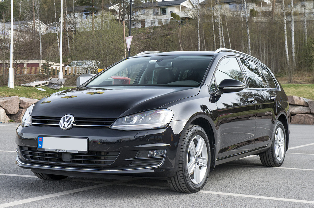

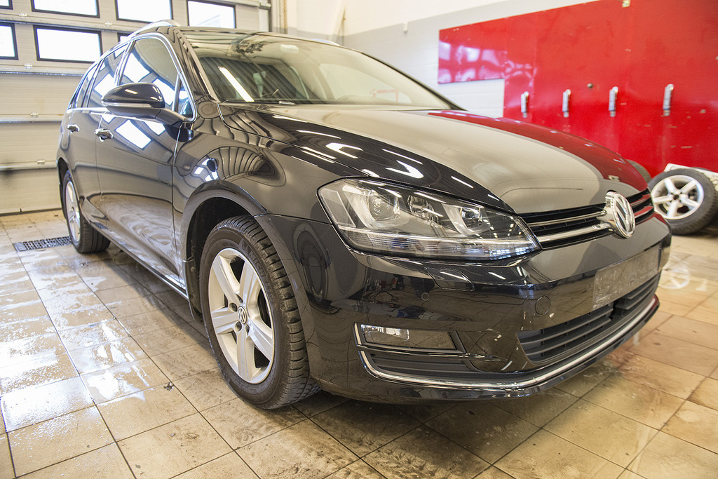

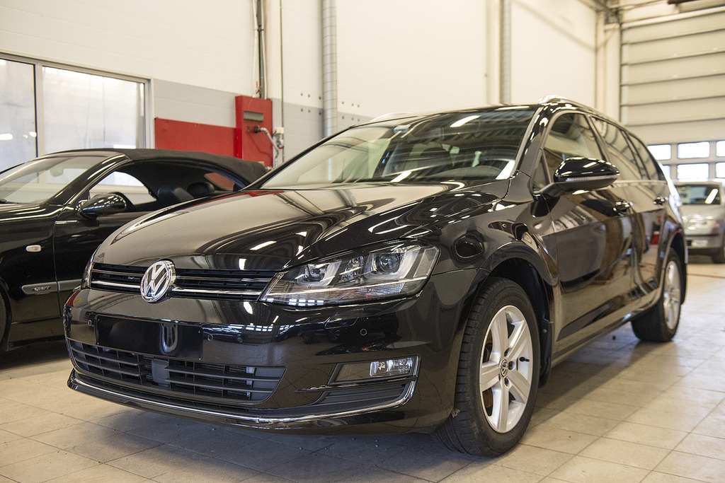

En kamerat kjøpte seg ny WV Golf i fjor og ønsket nå en liten strekk på den før sommeren. Eier er nøye og tar godt vare på bilen men som familievogn blir det alltid litt å rette på.
Avtalen var fjerning av vaskeriper, heving av glans pluss noe steinsprutfyllinger som måtte slipes og poleres opp igjen.

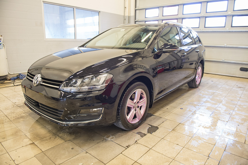

Starter som vanlig uten skilter og bilder før oppstart.

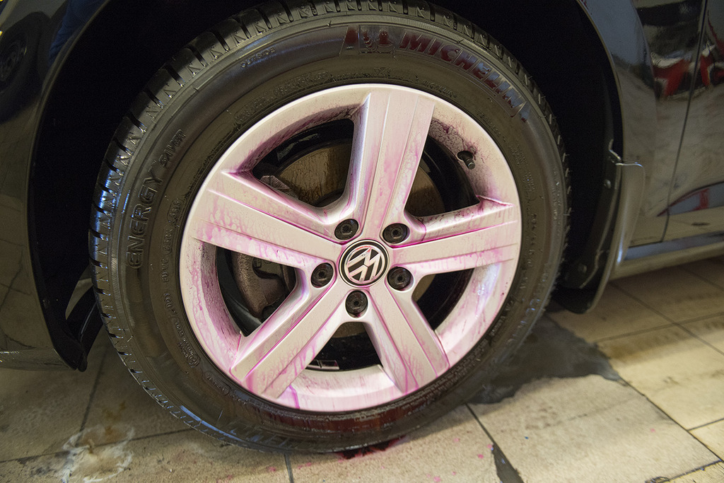

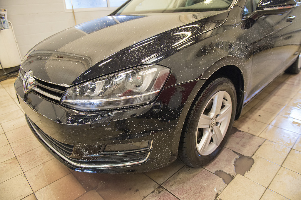

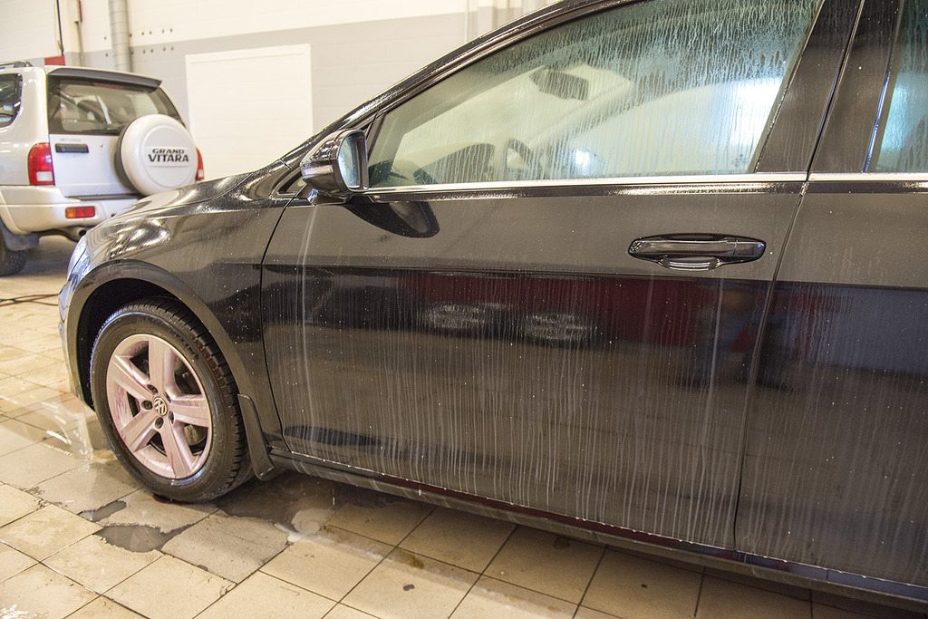

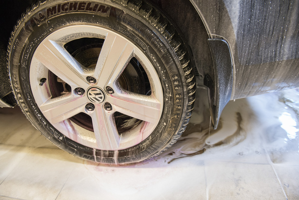

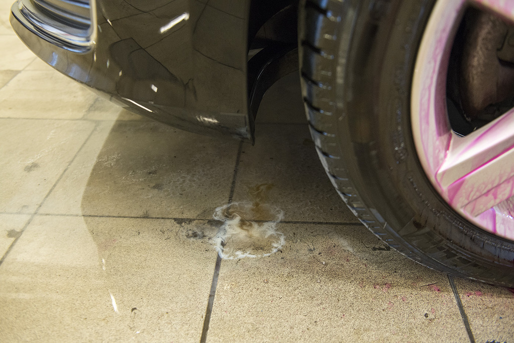

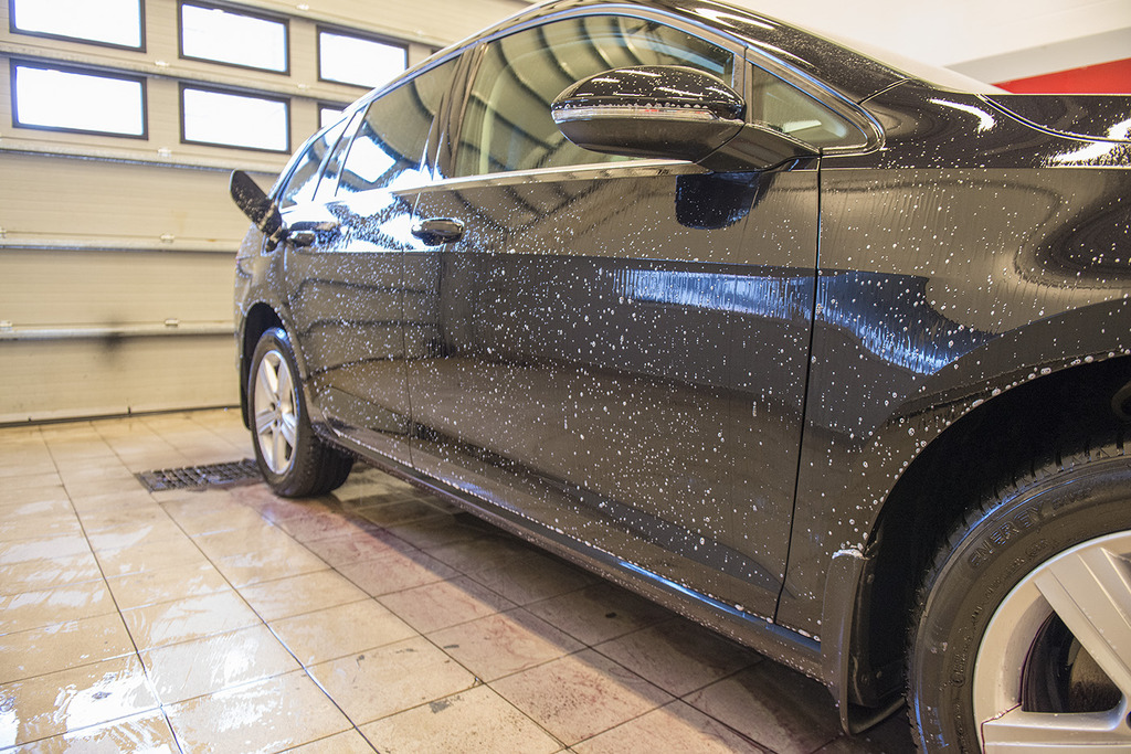

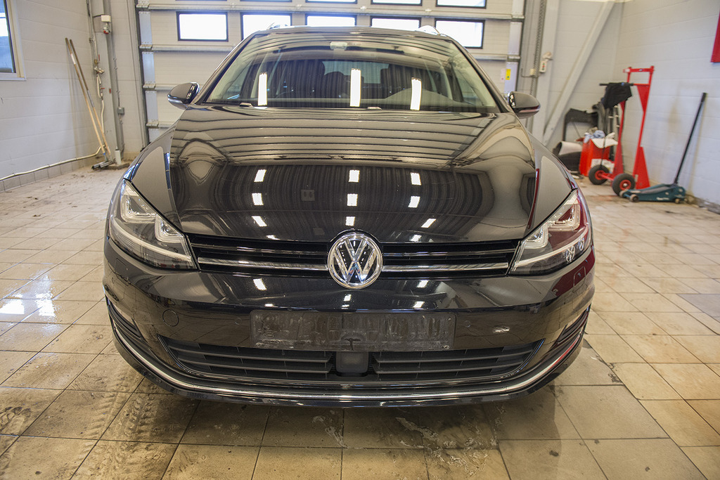

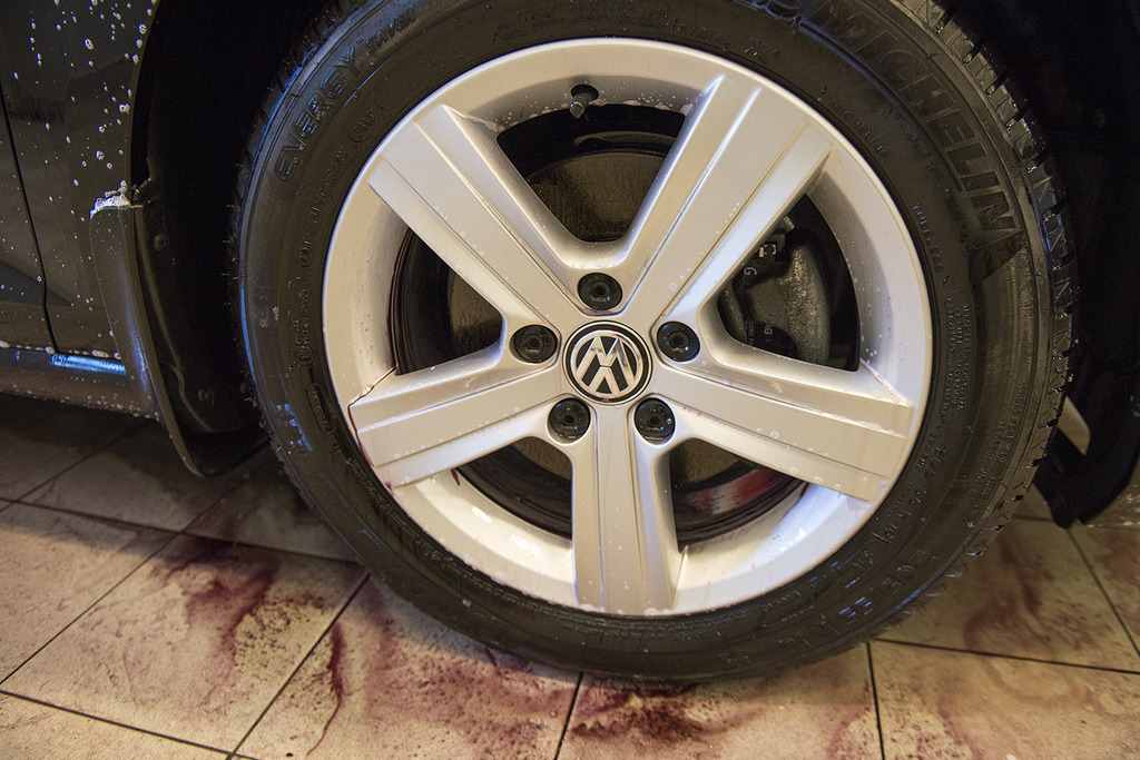

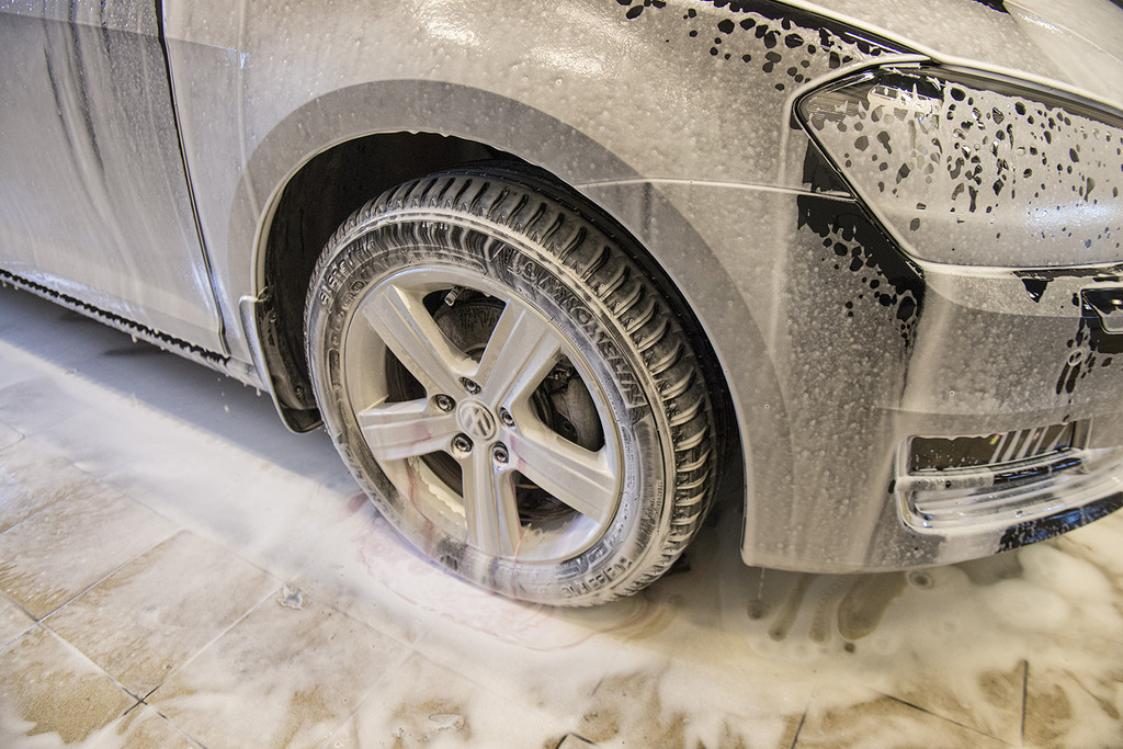

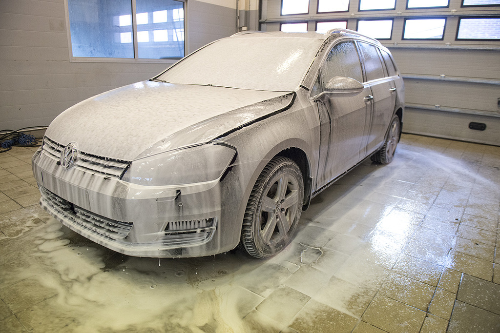

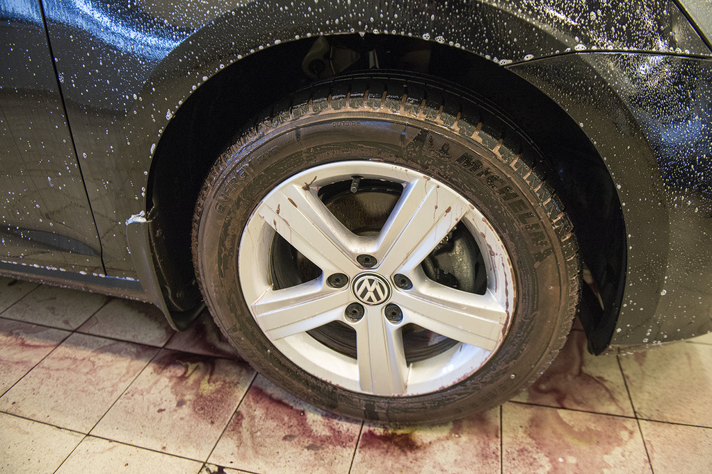

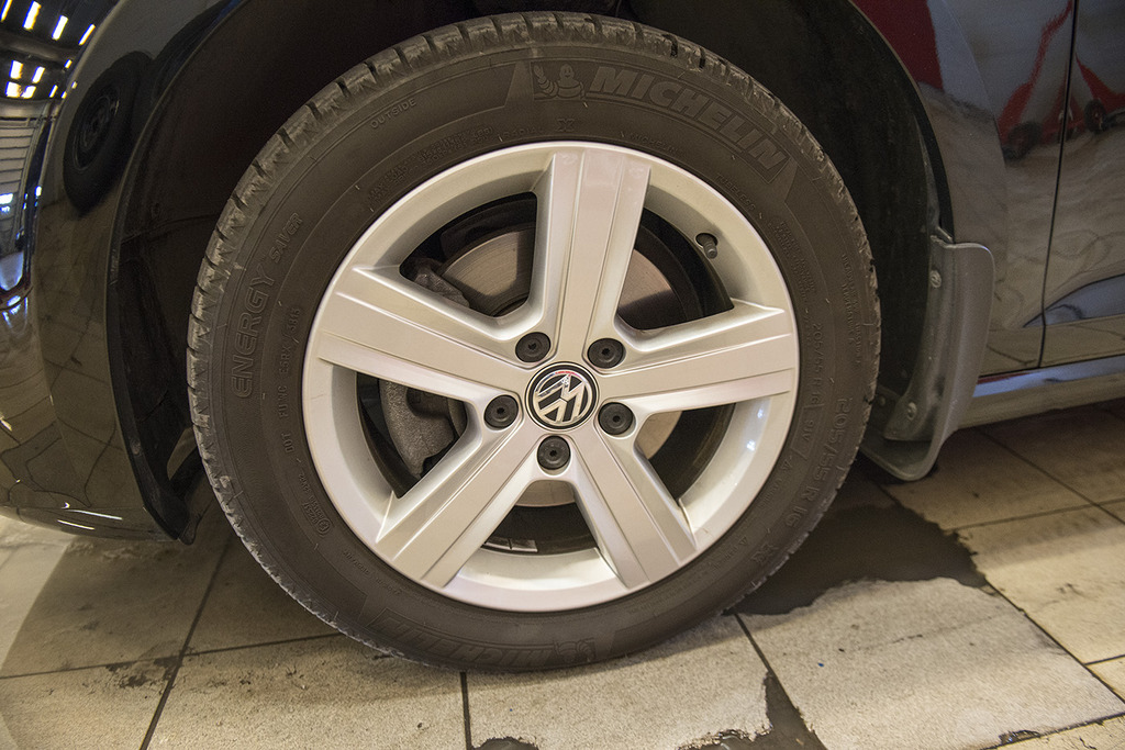

Vasken startet med P21s på felger og Prickbort over hele bilen.

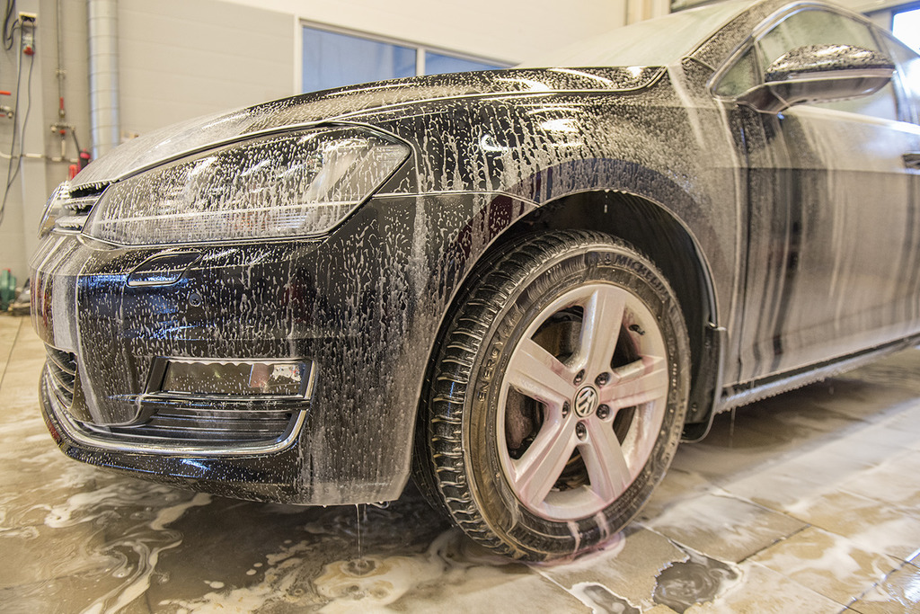

Dette ble toppet med Surfex HD 1:10 etter 7-8 minutter.

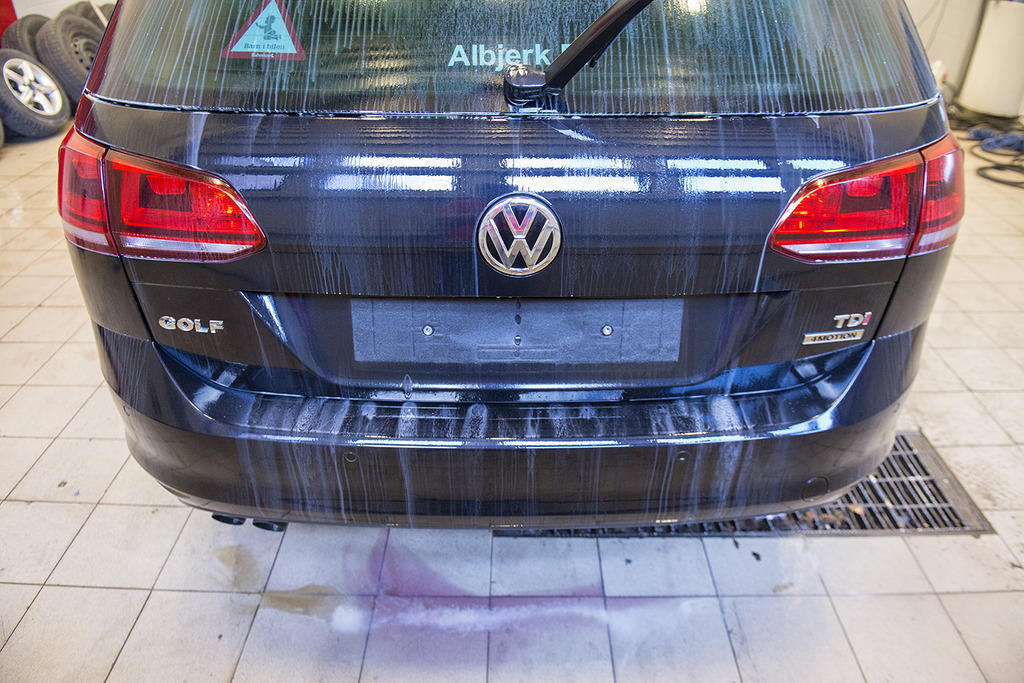

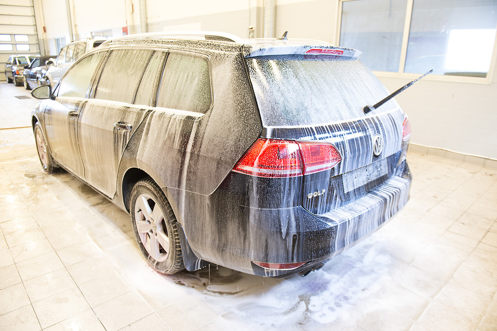

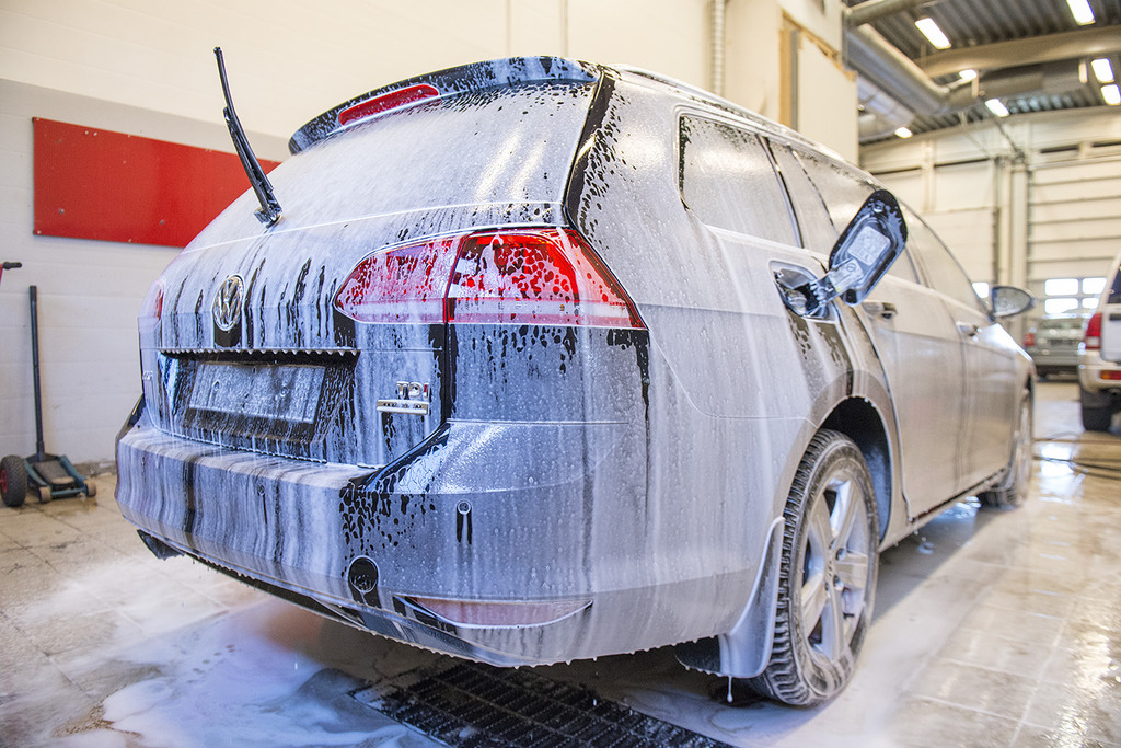

Etter tilsvarende virketid ble det lagt et tynt lag Autofoam for å renne av løs skitt. Dekksider hadde veldig mye skitt i seg og bare med Autofoam kom det ut store mengder møkk.
Etter 4-5 minutter ble det nytt lag med Autofoam, denne gangen i tykk blanding for å løse opp evt skitt som lå igjen.
Siste produkt ut før håndvasken er Korrosol. Lite spennende produkt på mørk bil men det gjorde jobben sin på både lakk og felger.

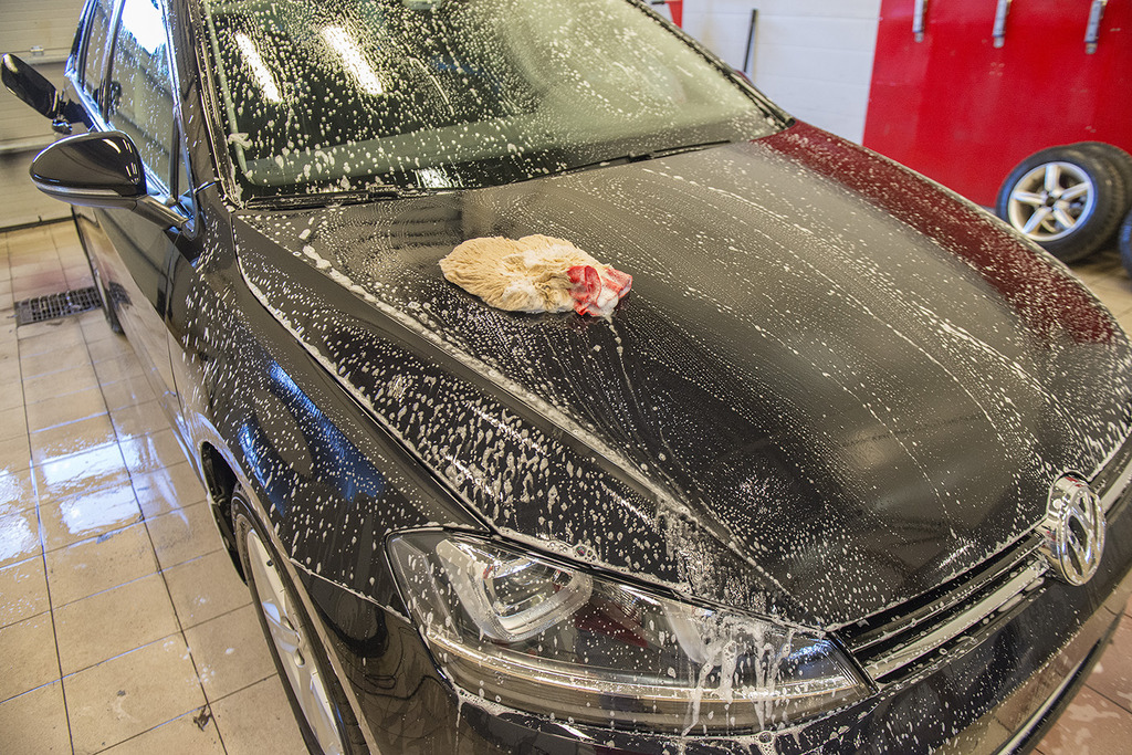

Håndvasken ble tatt med Mothers mitt og CG Maxi Suds II i bøtta og etterpå tørket med CG Miracle Dryer.

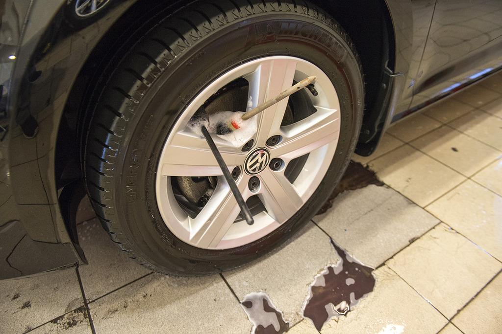

Felger fikk siste rest av vaskevannet sammen med dedikerte børster.

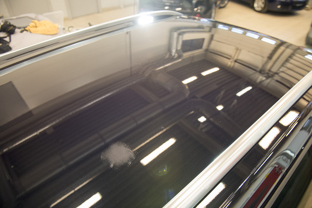

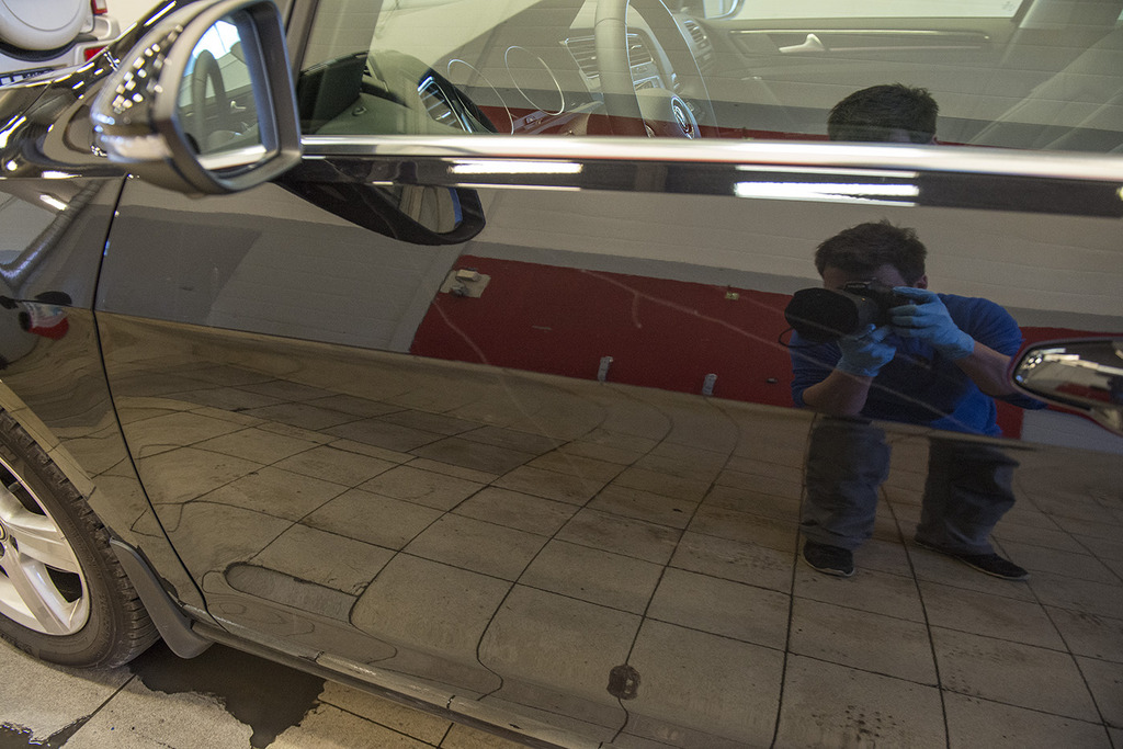

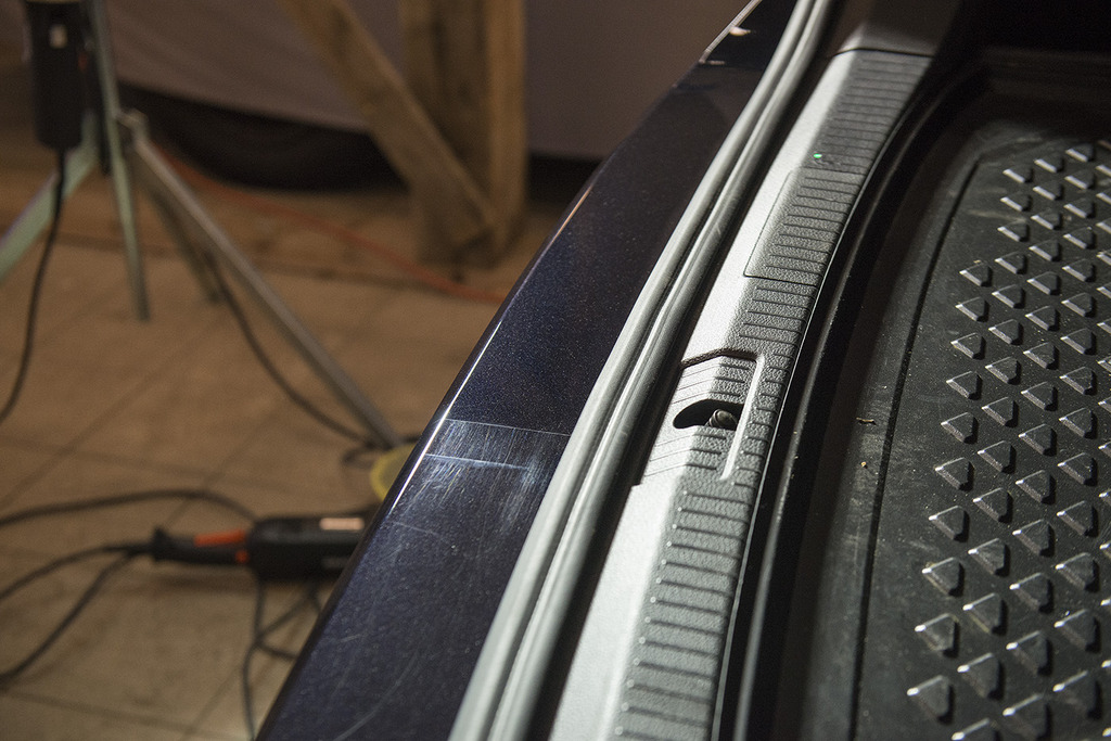

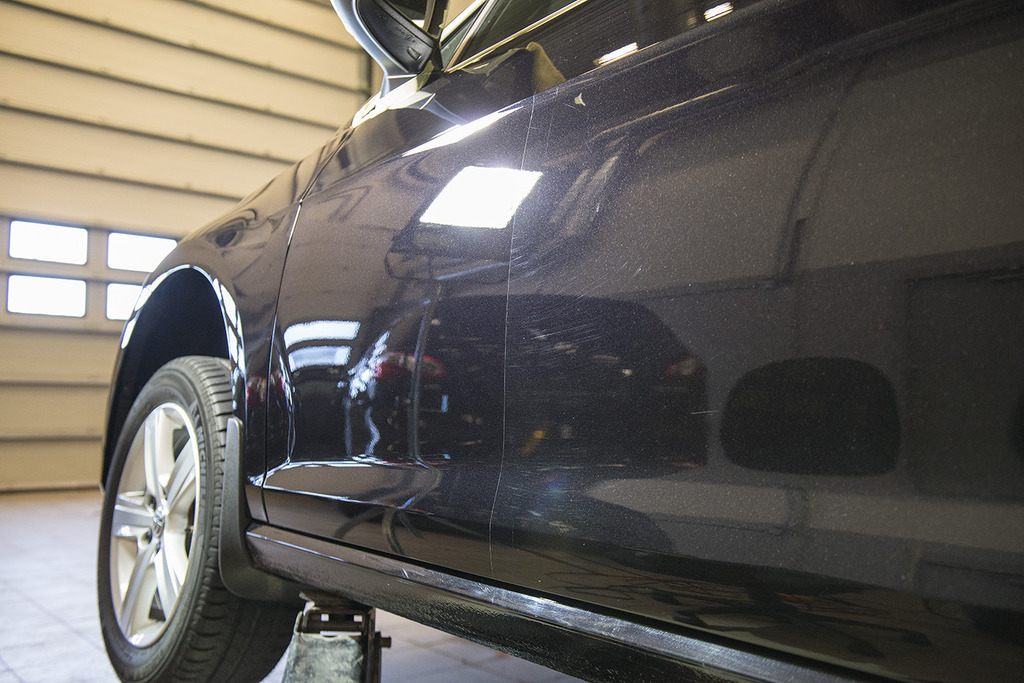

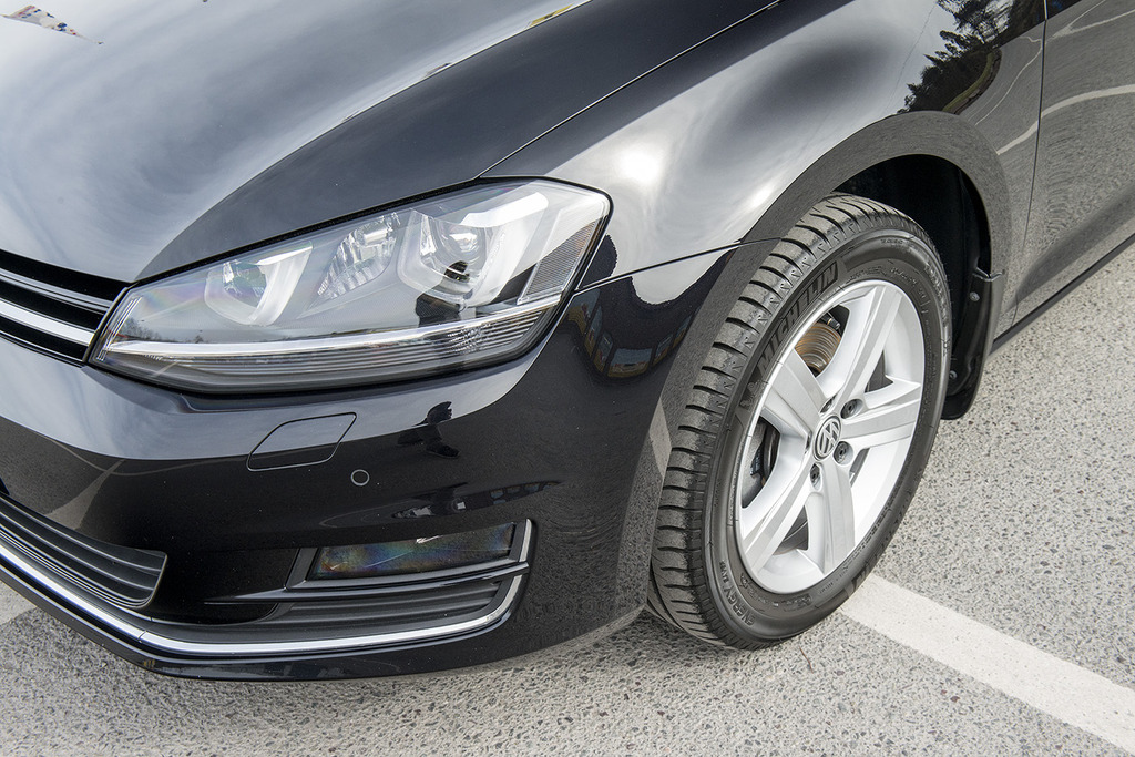

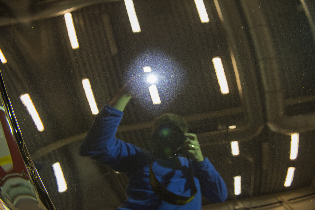

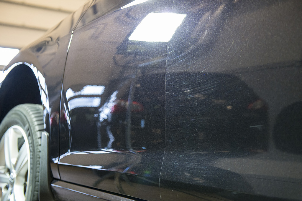

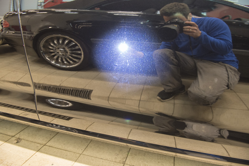

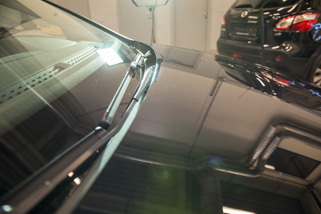

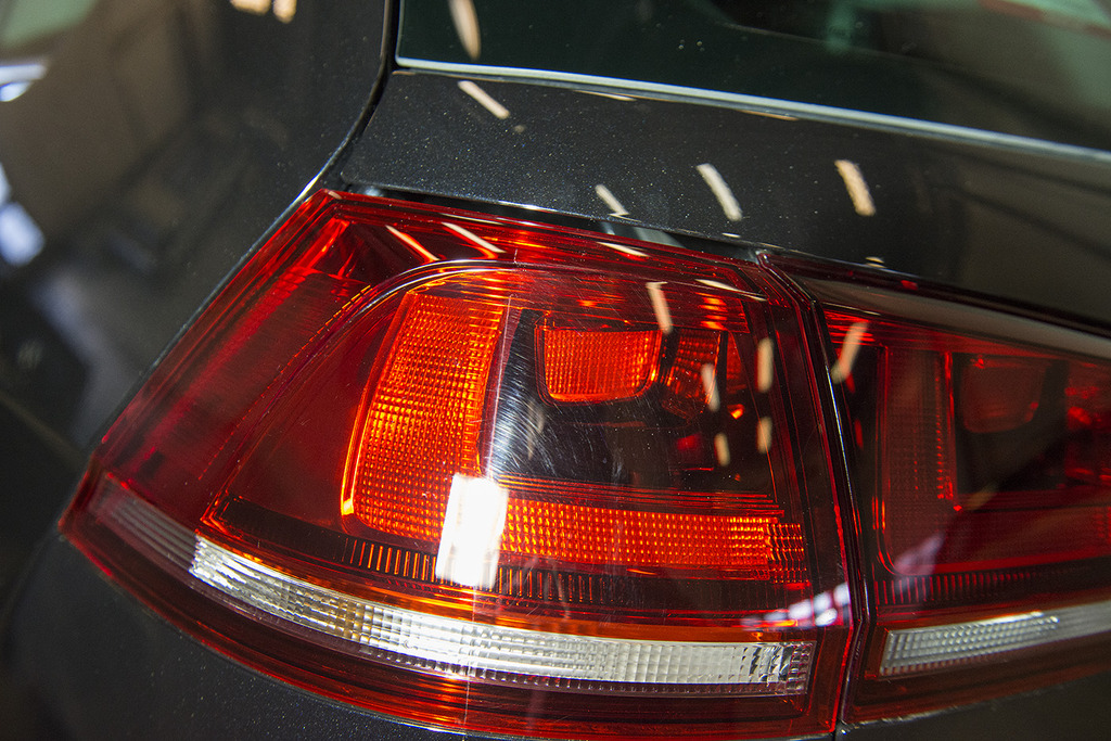

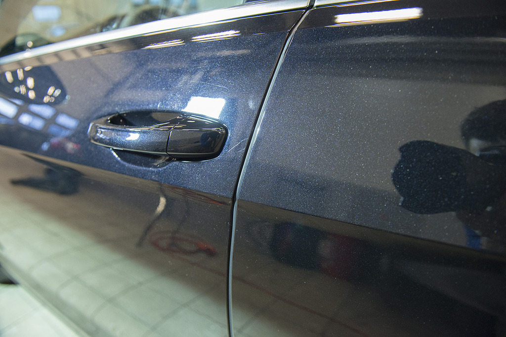

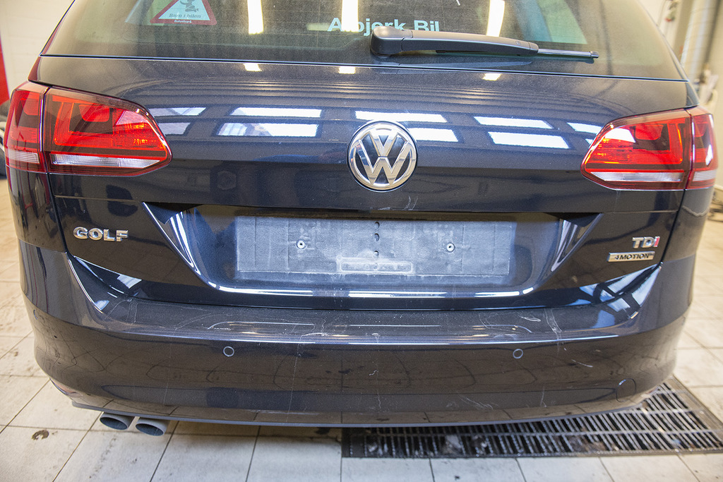

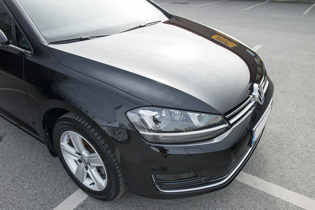

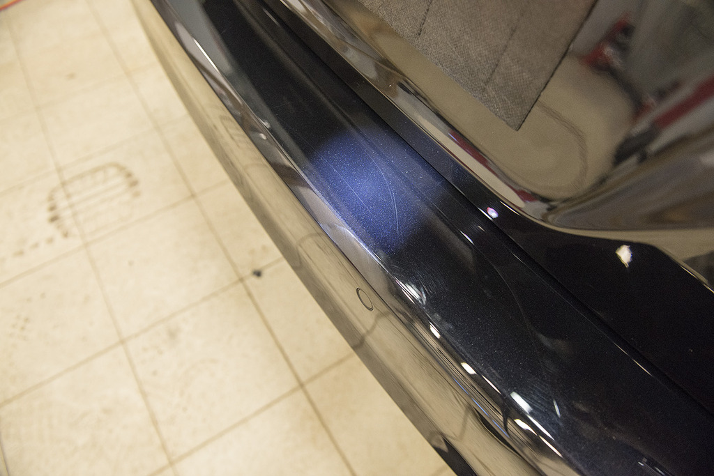

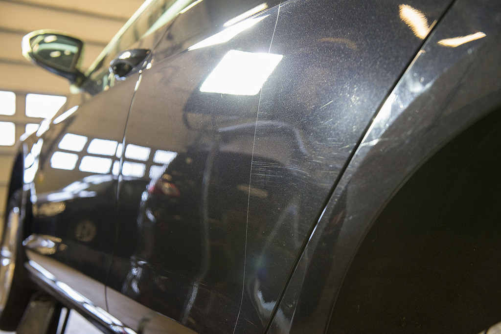

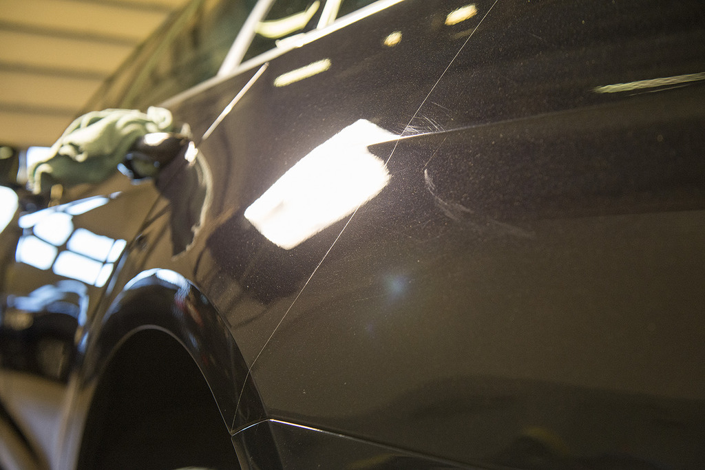

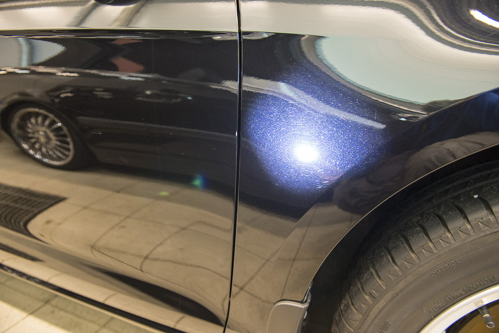

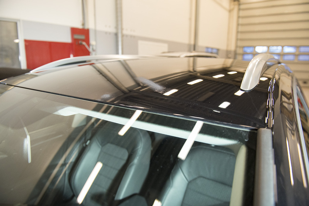

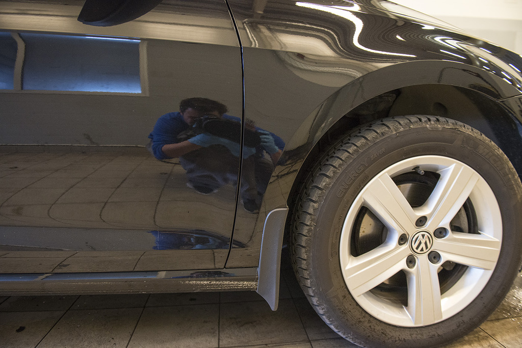

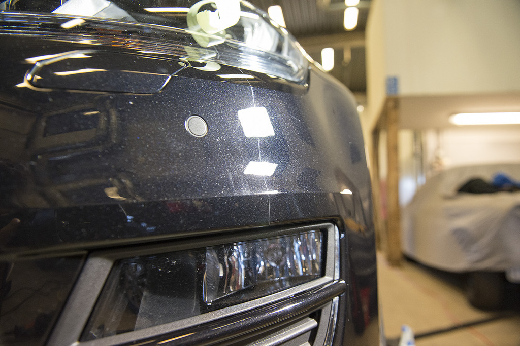

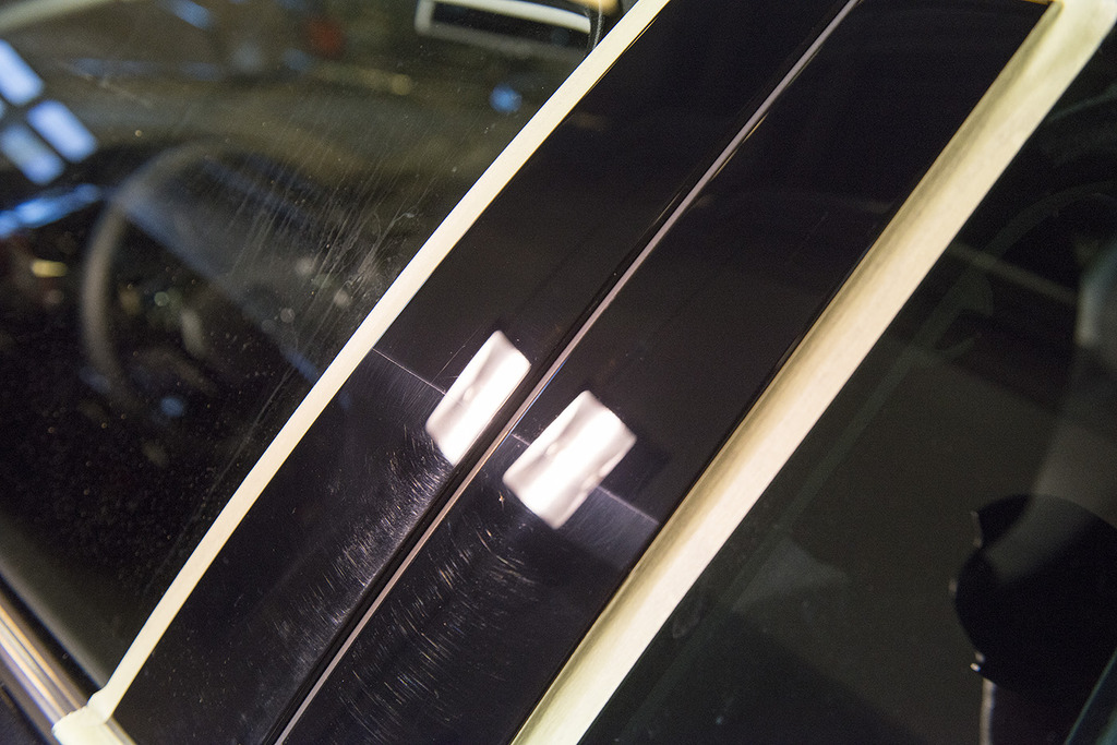

Så til lakktilstand. Her var det litt swirls, noe rds og litt hologrammer etter klargjøring fra forhandler.

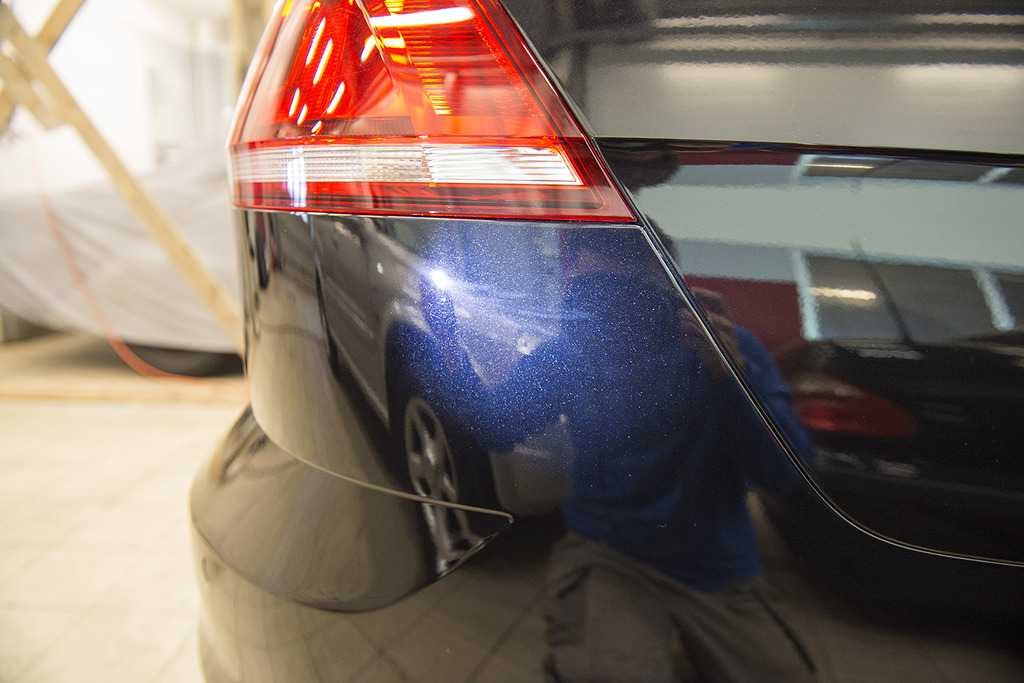

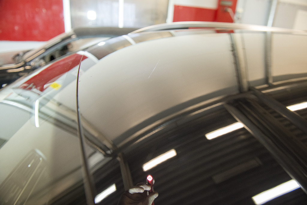

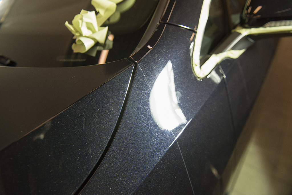

Startet med å slipe ned lakkfyllinger på panser, høyre førerdør samt en større ripe på taket sammen med et etsemerke fra fugleskitt.
Disse ble polert opp igjen med hvit Menzerna pad og blå Rupes polish på Rupes mini maskien.

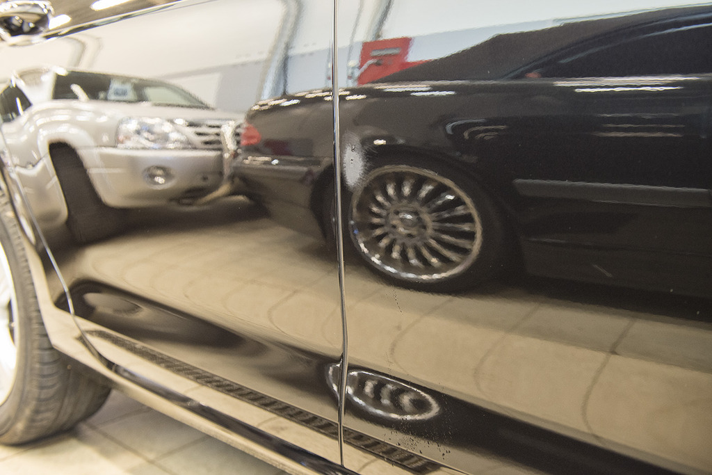

Så ble resten av bilen kjørt med gul Rupes polish på gul Rupes skumpad. Videre følger litt bilder underveis.

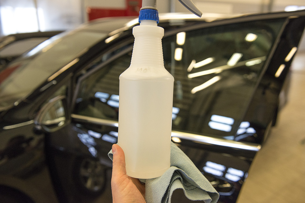

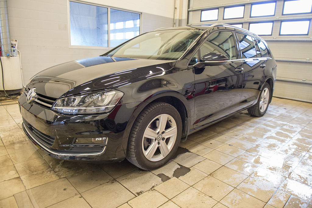

Etter ferdig polering ble det tatt wipedown med Monopol silikonfjærner.

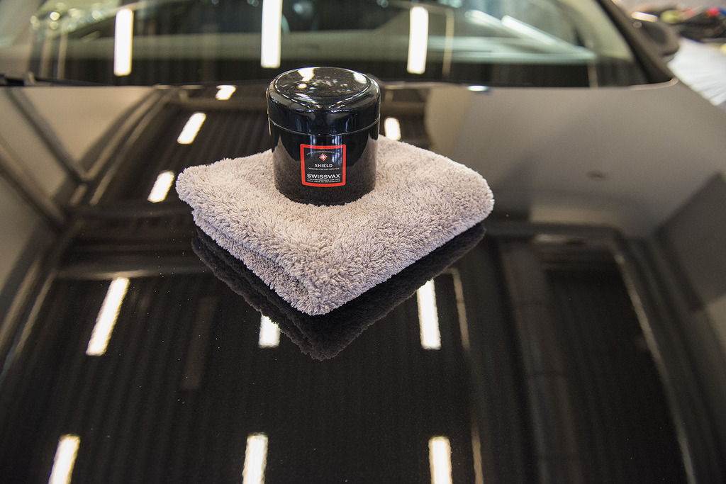

LSP ble Swissvax Shield.
Ferdig buffet voks.
Glass ble vasket med Monopol silikonfjærner.
Frontrute ble behandlet med Gtechniq G5.

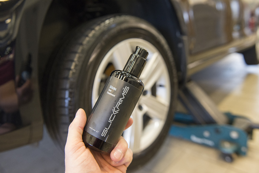

Dekksider fikk Slickrims dekkfornyer.

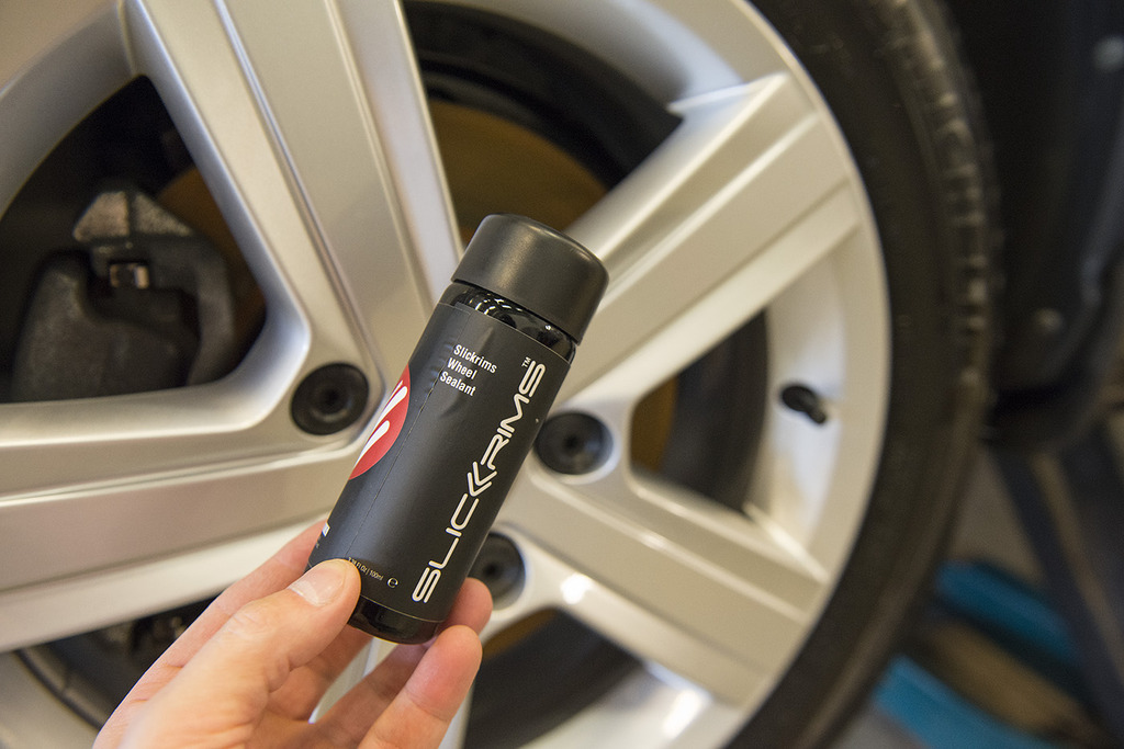

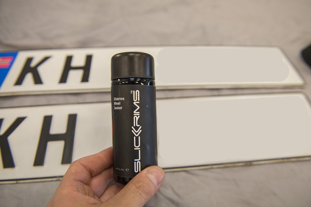

Felger ble først vasket med Monopol silikonfjærner og deretter behandlet med Slickrims felgforsegling.
Samme prosedyre på skiltplater også.

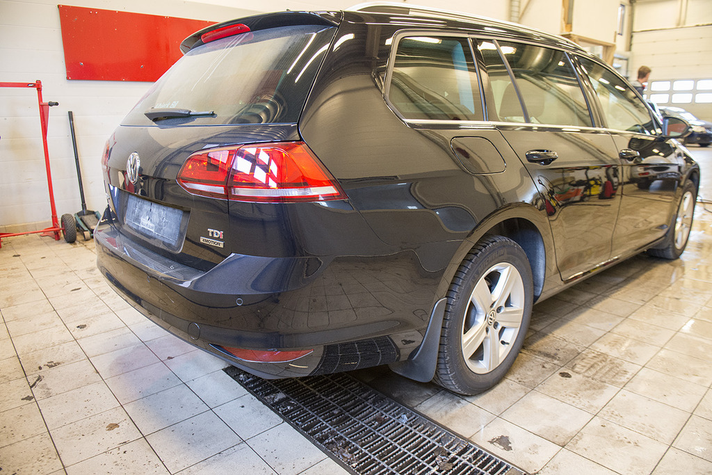

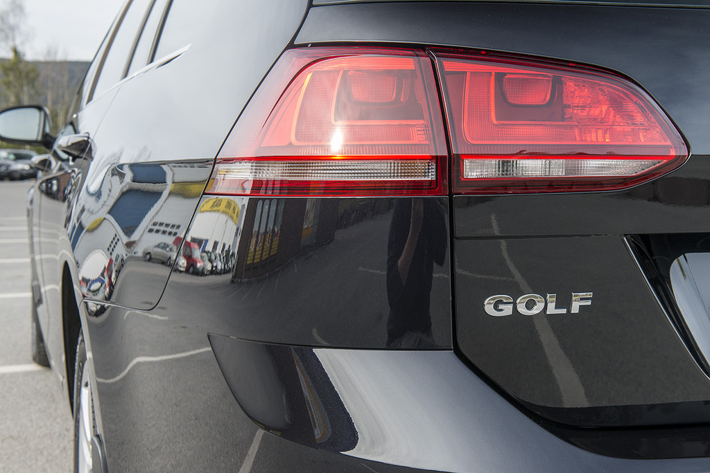

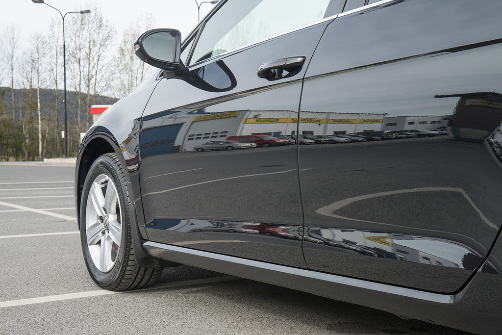

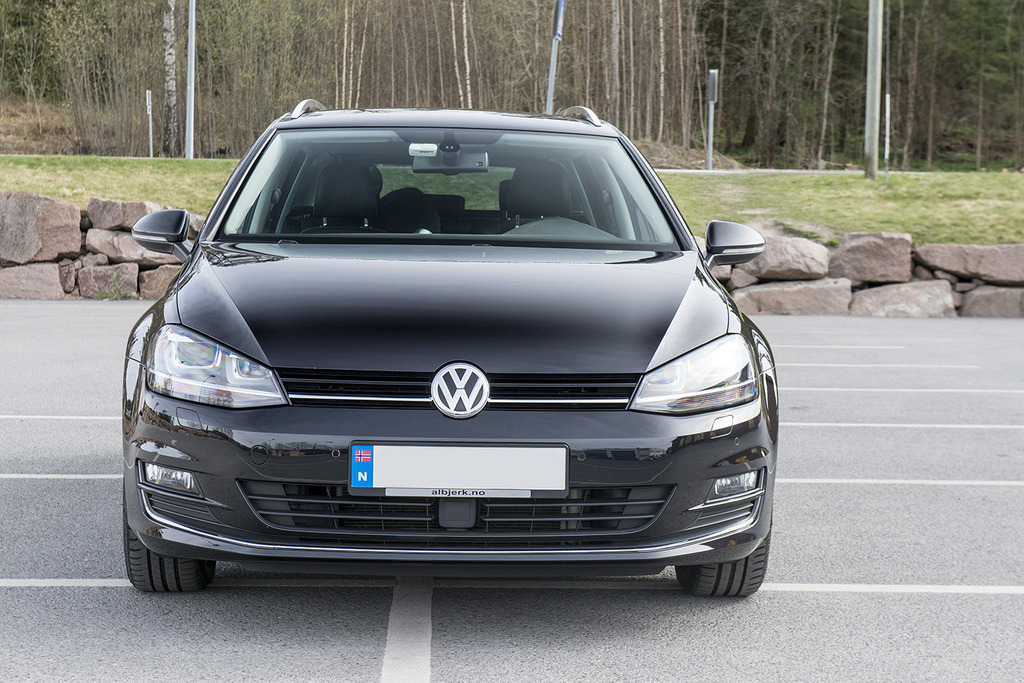

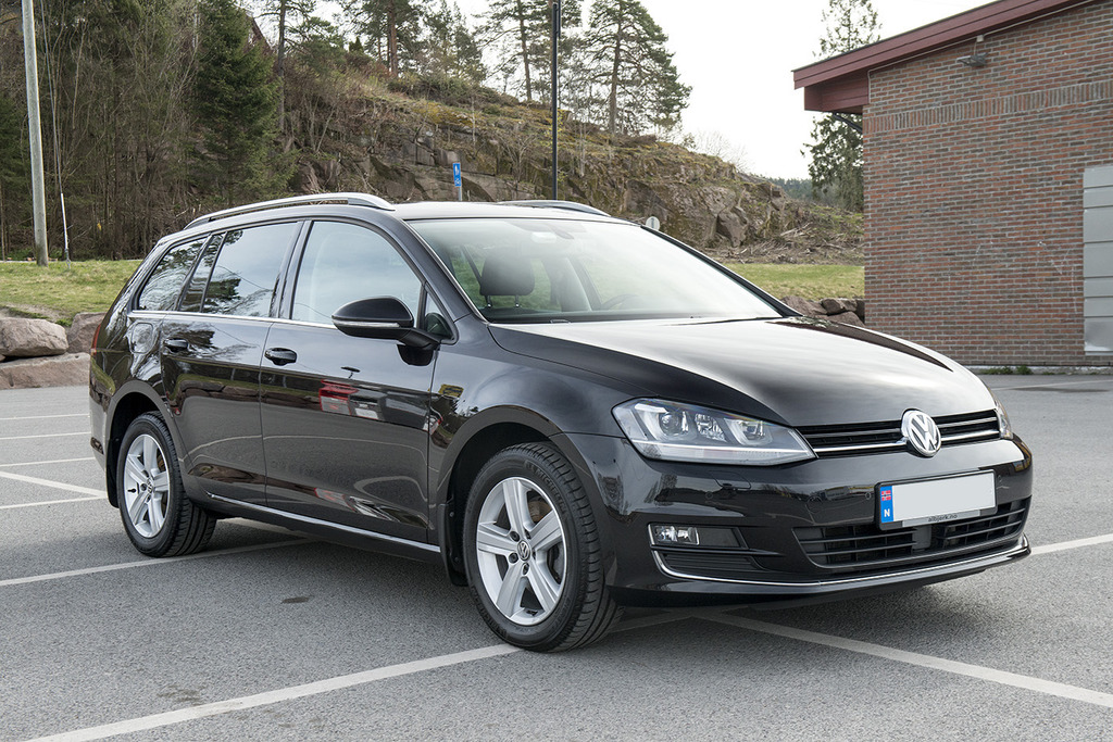

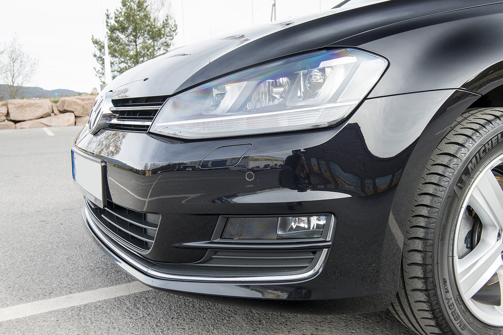

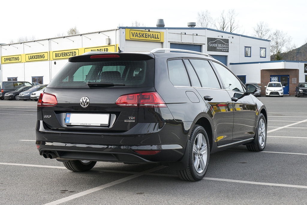

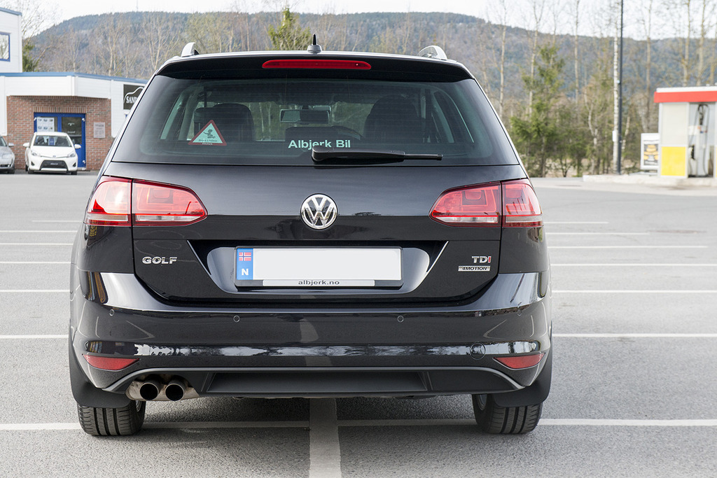

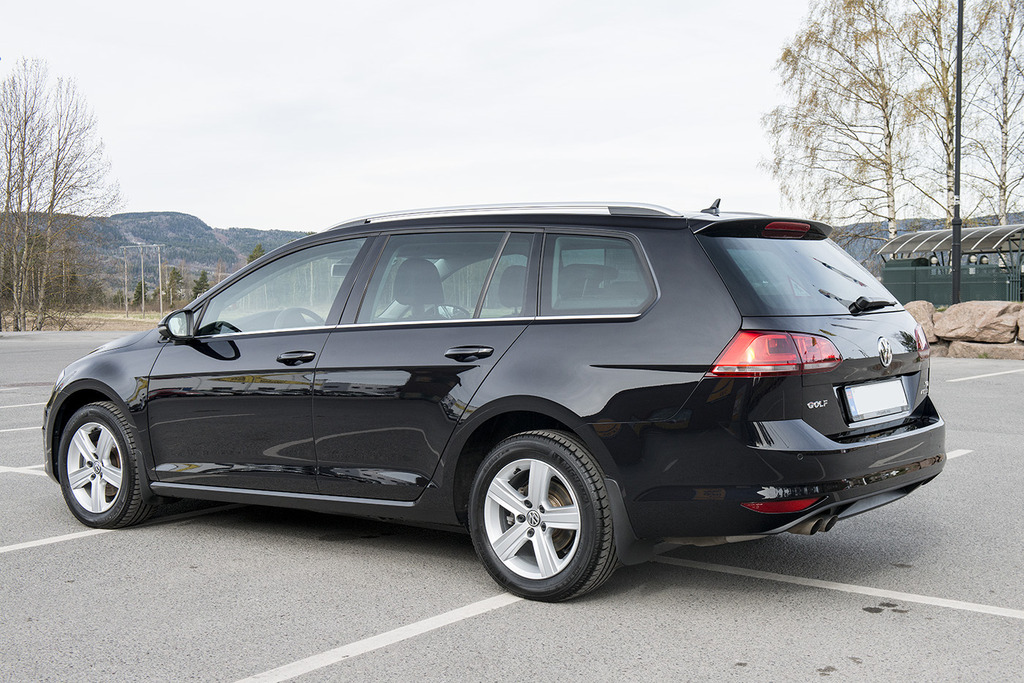

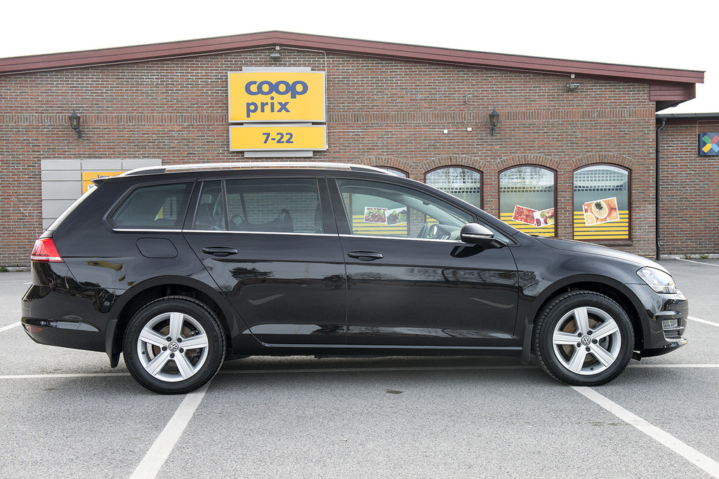

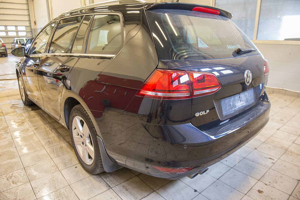

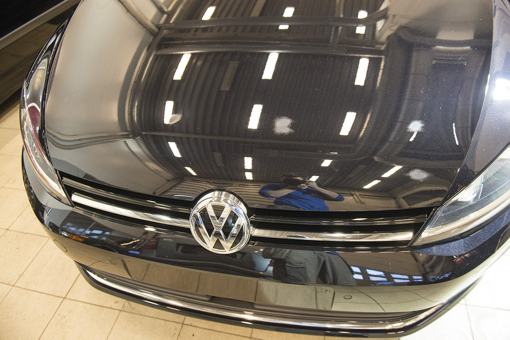

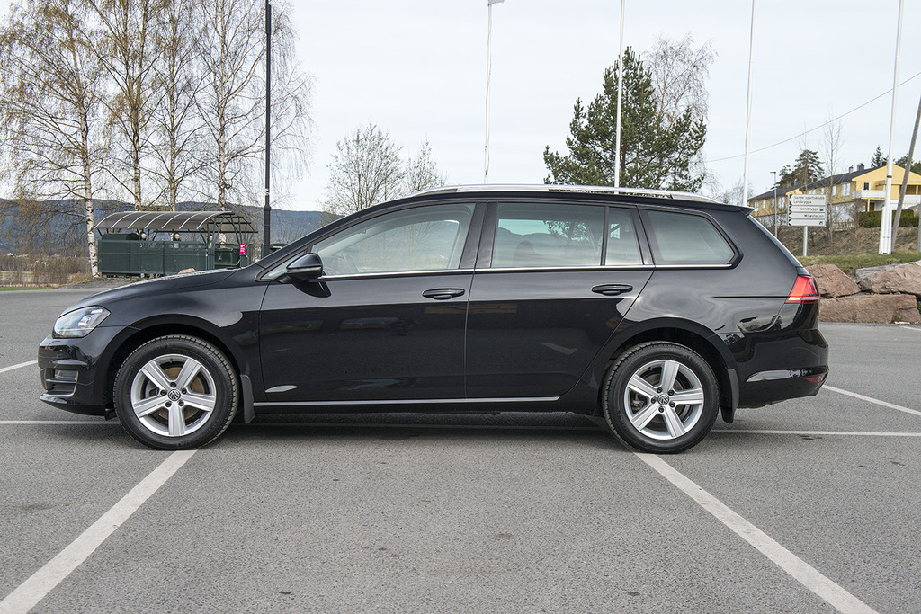

Fikk ikke ordentlig sol på ferdigbildene men her er  hvertfall resultatet.
