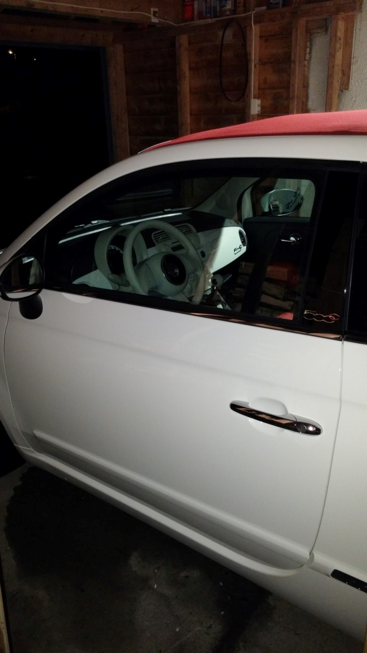

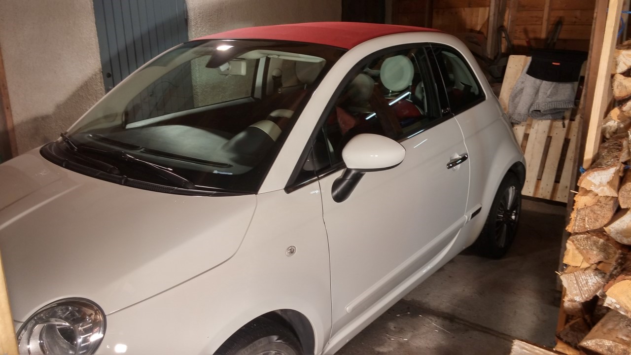

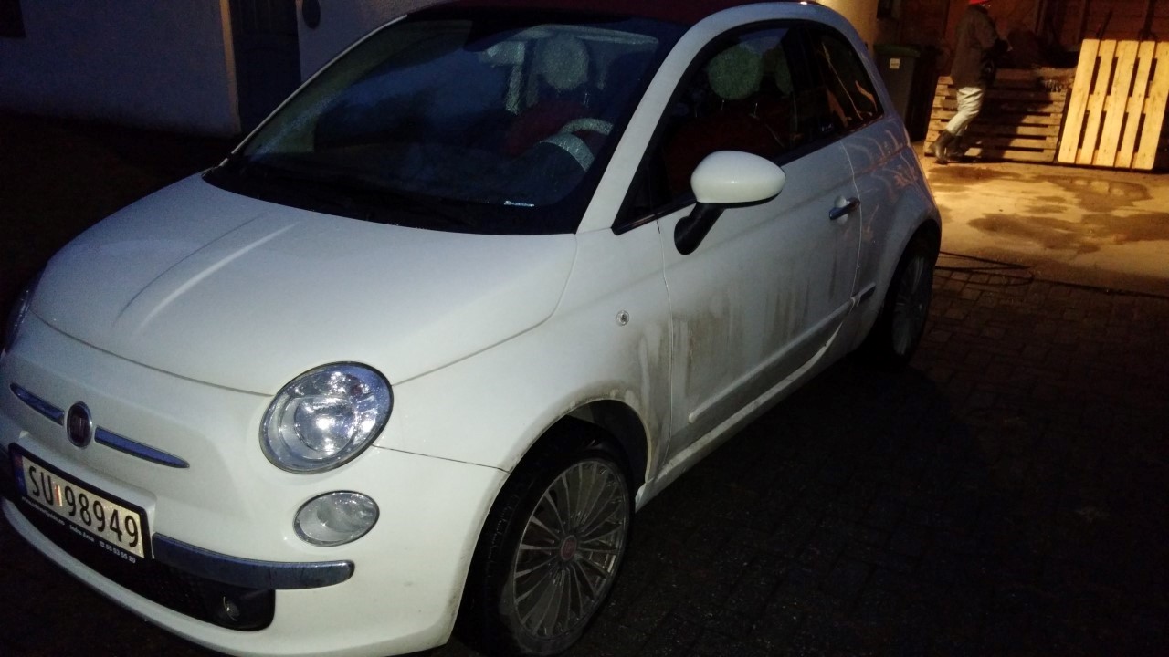

Vask begynte fredag kveld idet det begynte å bli mørkt. Jeg skulle egentlig stått i garasjen hos min bror, men det ble endring i planene sånn helt plutselig. Etterhvert angret jeg litt på det, men gjort var gjort.

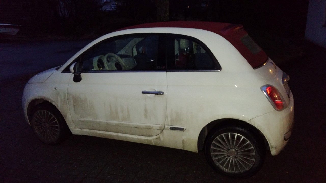

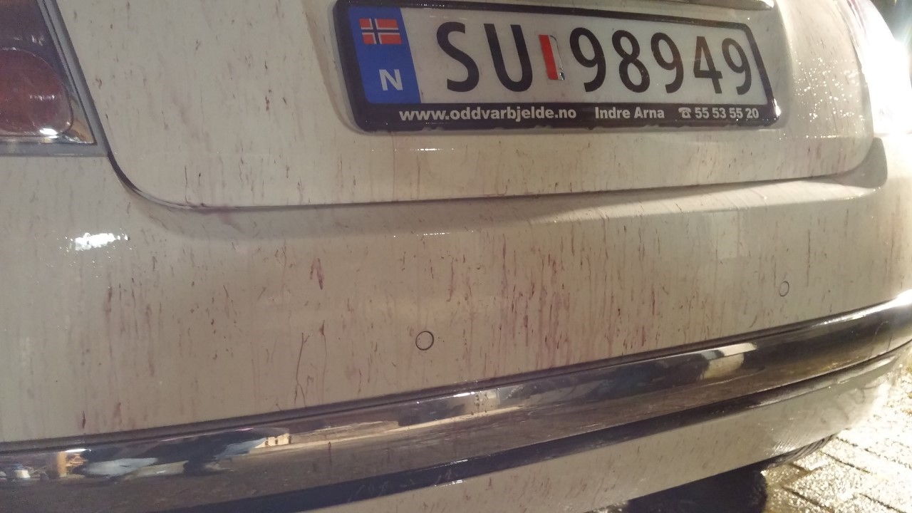

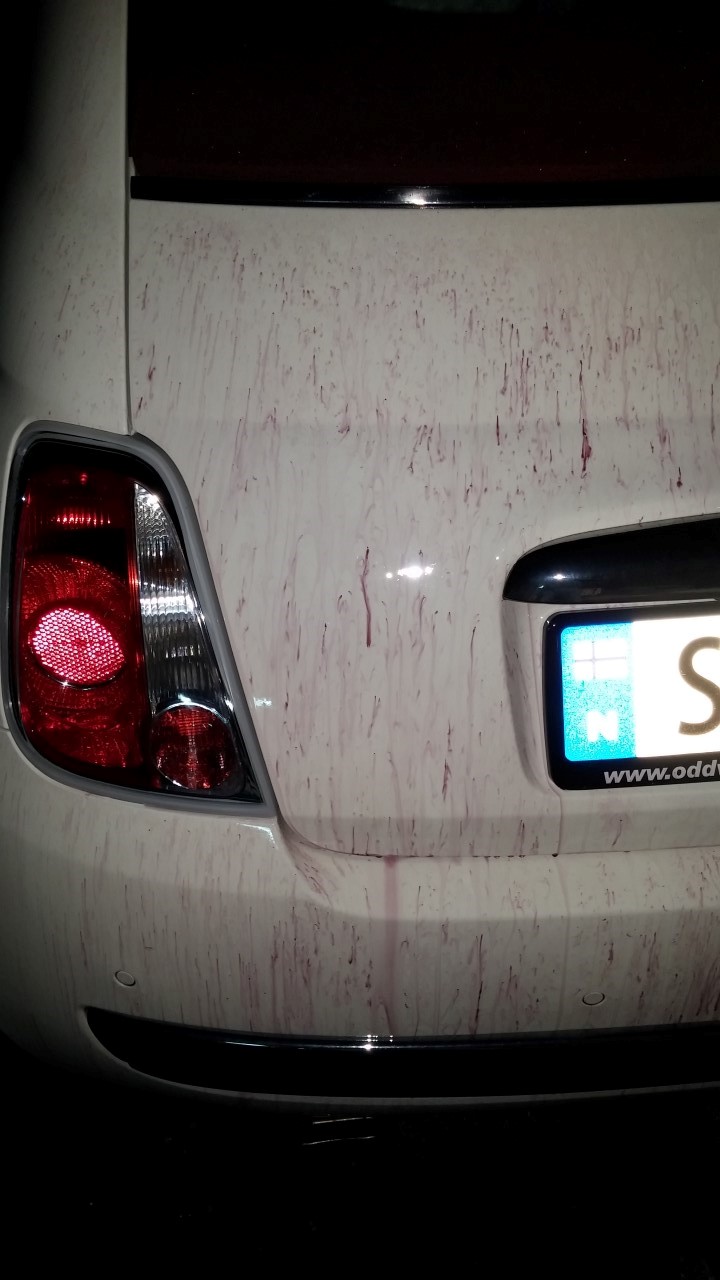

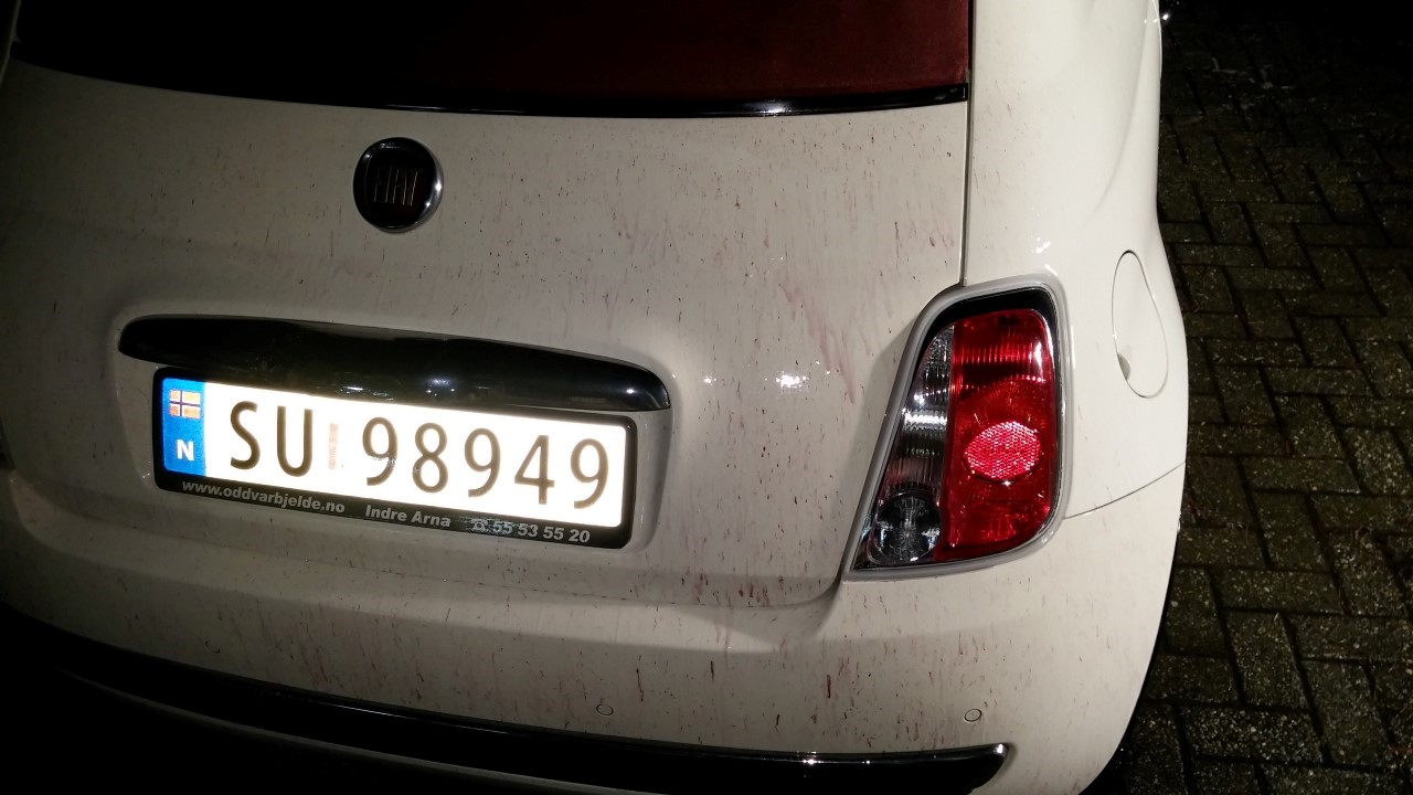

Grodritten bil, så jeg pøste en halvliter Prickbort på all lakk og prøvde å unngå å få for mye på stofftaket. Dette fikk virke en sigg og ble så spylt av og erstattet av sinnablanding Surfex HD. Tipper det havnet på 1:10-15 eller deromkring. Driten rant hvertfall lystig av bilen. Jeg tok en runde med Auto-wheel på felgene sammen med en for stor Wheel Woolie, så jeg kom ikke skikkelig til overalt. No matter, felgene skal snart av til fordel for sommerhjulene, så da skal alle 8 hjulene få seg en skikkelig skrubberunde. Dusjet litt Auto-wheel på bakluken og bakfangeren også for å se om felgrens har noe for seg på lakk. Vasket felgene mens ting jobbet. Etter ca 20 minutter var jeg ferdig med felgene, og det hadde såvidt skjedd noe som helst på bakparten. Enten var det Surfexen som blokkerte, eller så var det mindre guff i Auto-wheel enn jeg trodde. Jeg syntes også jeg merket noe slappere effekt fra alle midlene, og spekulerte i om det hadde vært for kaldt i boden gjennom vinteren (ovnen som sto der hadde konket ut...).

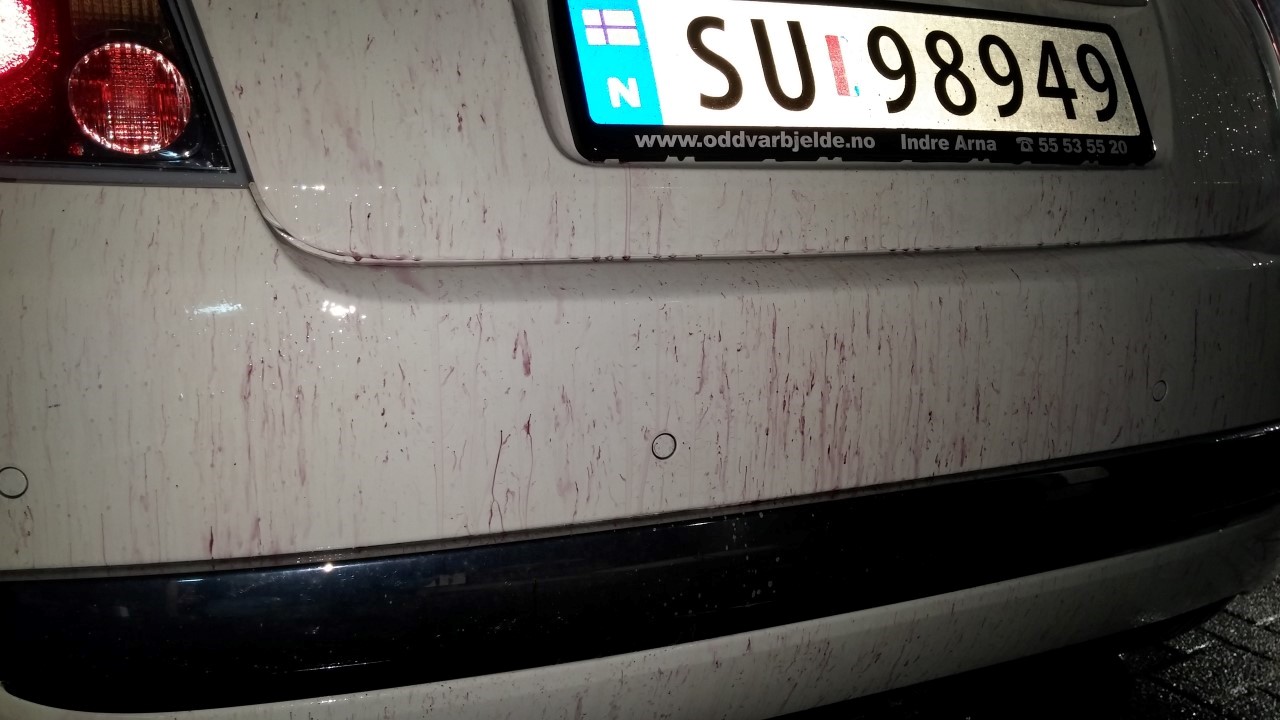

Etter en spylings til var det på tide å faktisk få fjernet metallpartikler. Jeg hadde en liten skvett original Iron.X igjen fra dunken jeg kjøpte i 2011 en gang, så den ble sprøytet på hele bilen, inkludert vinduer. Det var fremdeles guff i denne; de følgende bildene er etter ca 3 minutter virketid.
Etter ca 12 minutter:
Gritguardbøtte med varmt vann, Meguiar's NXT Gen Car Wash-såpe og en hel sau som kom rekende forbi:
Tok kveld etter vask siden det var sent, kaldt og jeg var sliten.

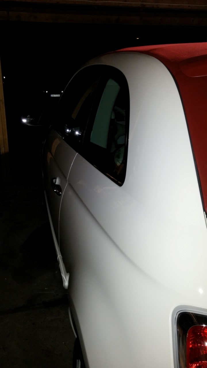

C-stolpe førerside:

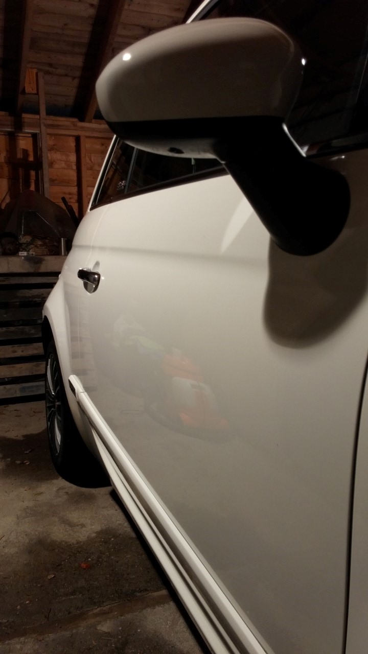

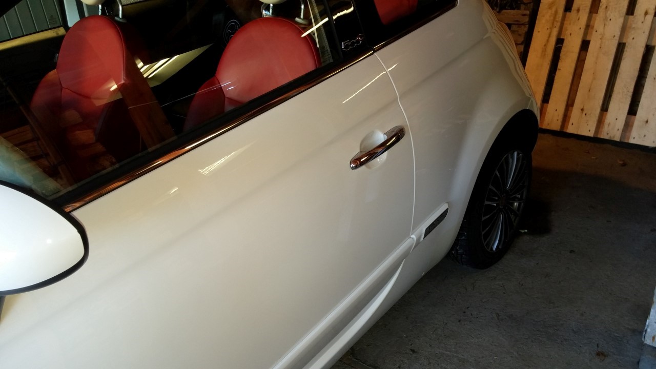

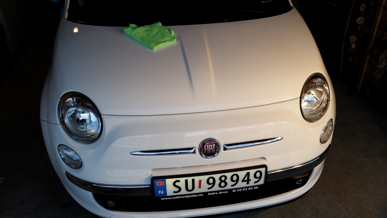

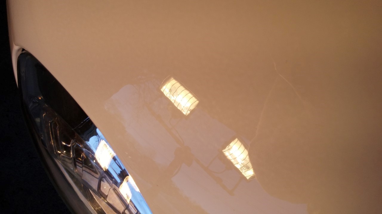

Siden jeg hadde jobbet med denne lakken før, visste jeg hvor landet lå hardhetsmessig. Siden det uansett ikke var noe særlig med defekter kjørte jeg babysafe med Flex DA, svart Scholl og Scholl S17+. Dette funket som en kule etter to runder á 6-7 pass, omtrent uten press. Jeg testet med masse press på venstre side av panseret og med maskinens vekt+litt til på høyre side, og fikk identisk resultat. Like mange pass og runder og likt resultat. Hvorfor slite seg ut når man kan la være?
Rotet i boden og fant et headset med radio, så da var det bare å peile inn en kanal som spilte mindre jallamusikk enn andre og dure på. Good times!
Her er panseret ferdig:

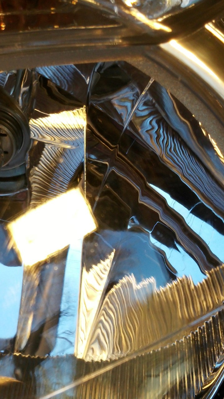

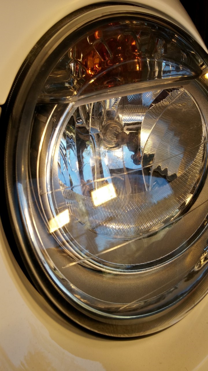

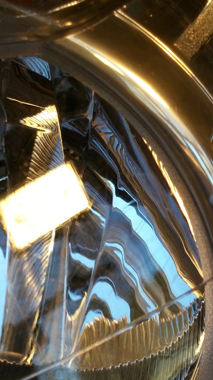

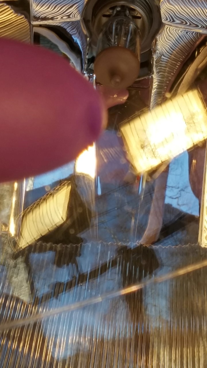

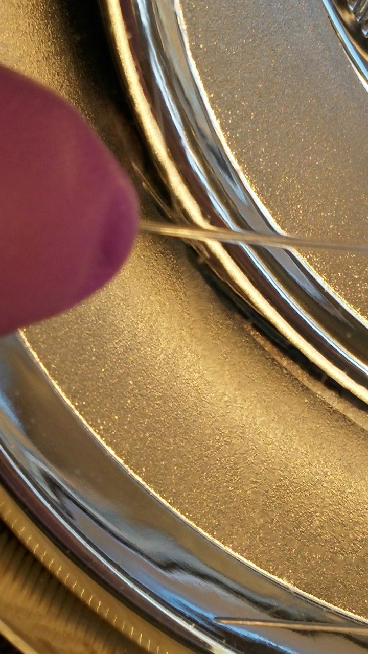

Mange mer eller mindre vellykkede bilder av frontlykten. Denne hadde masse mindre og noen større riper. De minste forsvant, men de større ble med videre da de var dype og gikk såpass langt inn i plasten. Nye lykter burde egentlig blitt montert, men det får bli noen andres problem. Det ble uansett vesentlig bedre enn det var.
Forsøk på å vise noen av de dypere ripene samt pitting i lykteglasset:

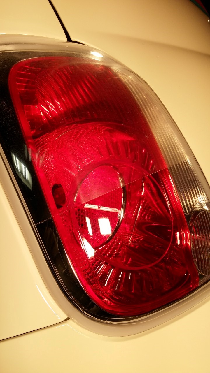

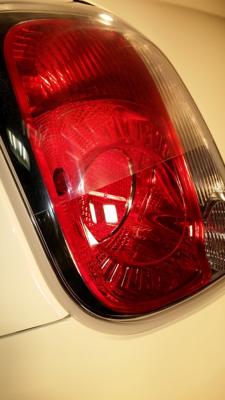

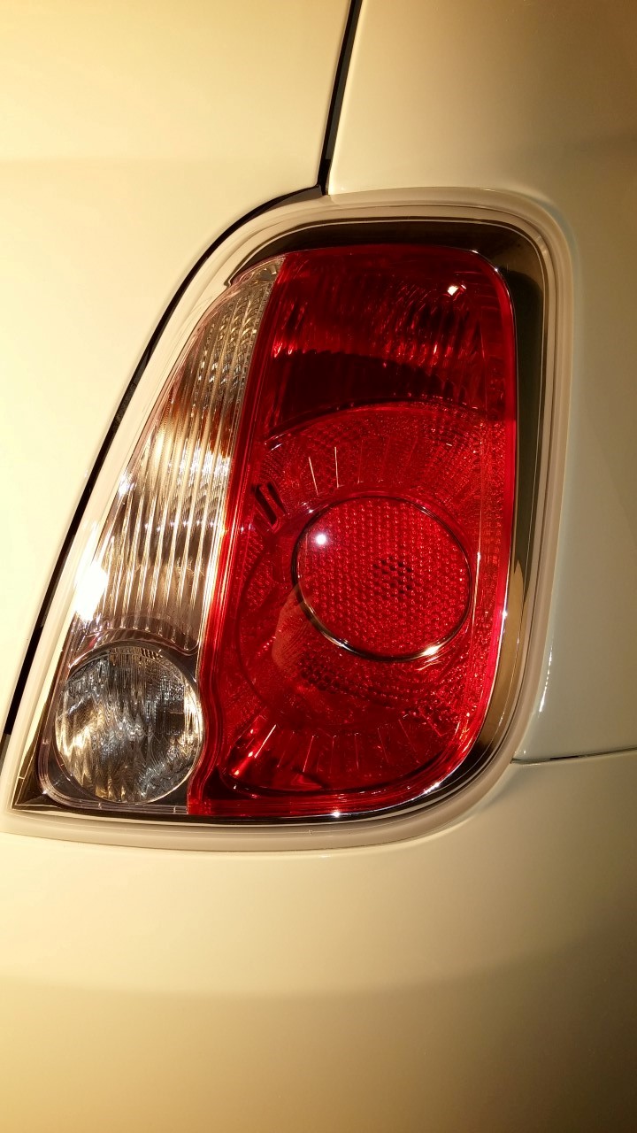

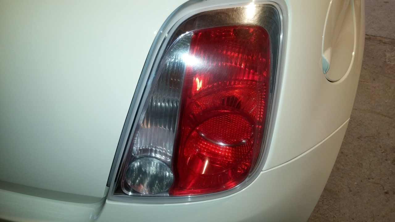

Baklyktene så jo ikke ut, så her ble det jo servert 50/50-potensiale på sølvfat.
Closeup:
Og andre siden, før:
Etter:
Sidesyn:

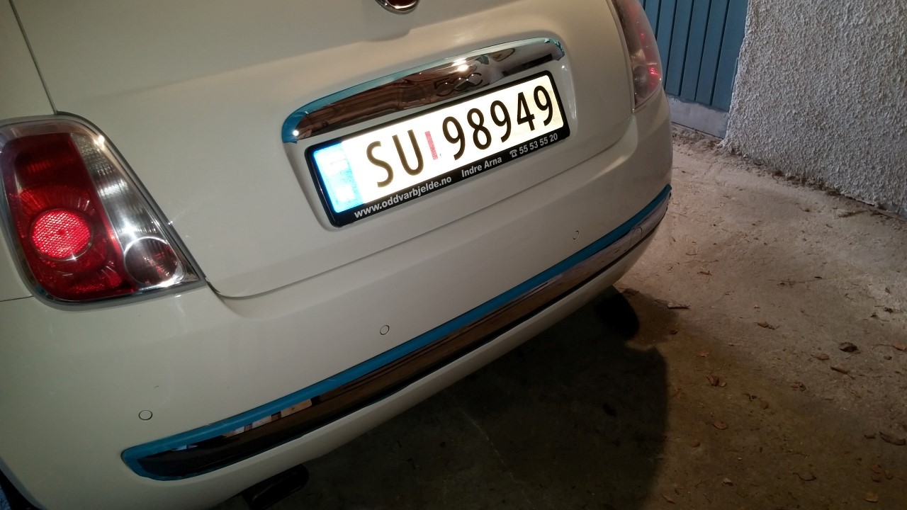

Eksoshalen så ikke ut etter 4 års neglisjering:
Poit!
Etter 3-4 liberale påføringer og en ødelagt klut ble det sånn:

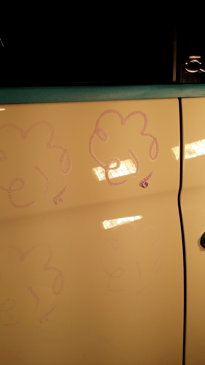

Bakskjerm passasjerside. I anledning våren tegnet jeg litt blomster:
Så ble det for sent og for kaldt til å gjøre noe mer. Polishen klumpet seg og ville bare ikke, uansett hva jeg gjorde. Varmet jeg opp panelet begynte den å støve omtrent umiddelbart før den klumpet seg, varmet jeg ikke opp ble det bare klumper og seig guffe. Jeg tok derfor kveld med førerdør, speil og forskjerm gjenstående.

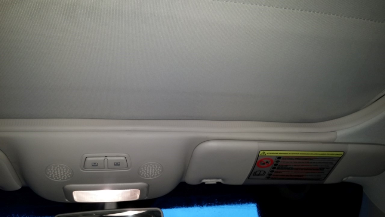

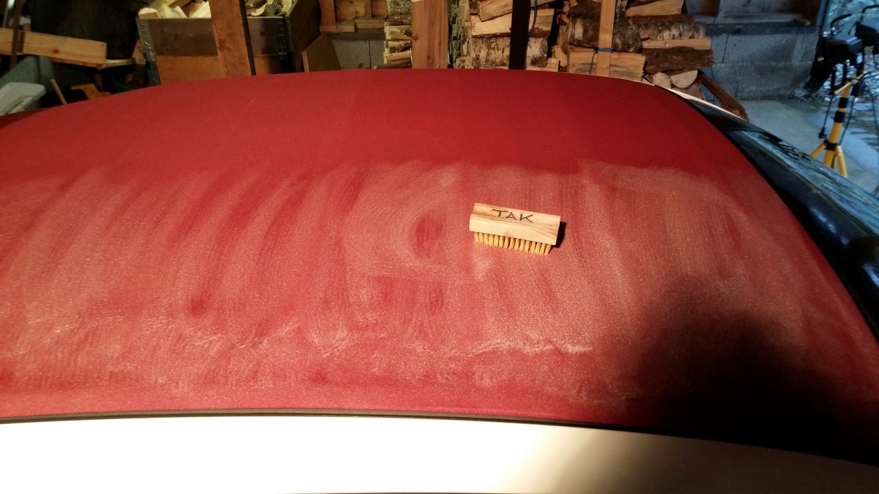

Dagen etter polerte jeg ferdig og begynte på rens av taket. Halvdelen lengst fra er allerede renset, og nærmest er satt inn med Valet Pro All Purpose Interior Cleaner i 1:10-blanding og skrubbet lett med takkosten. :)

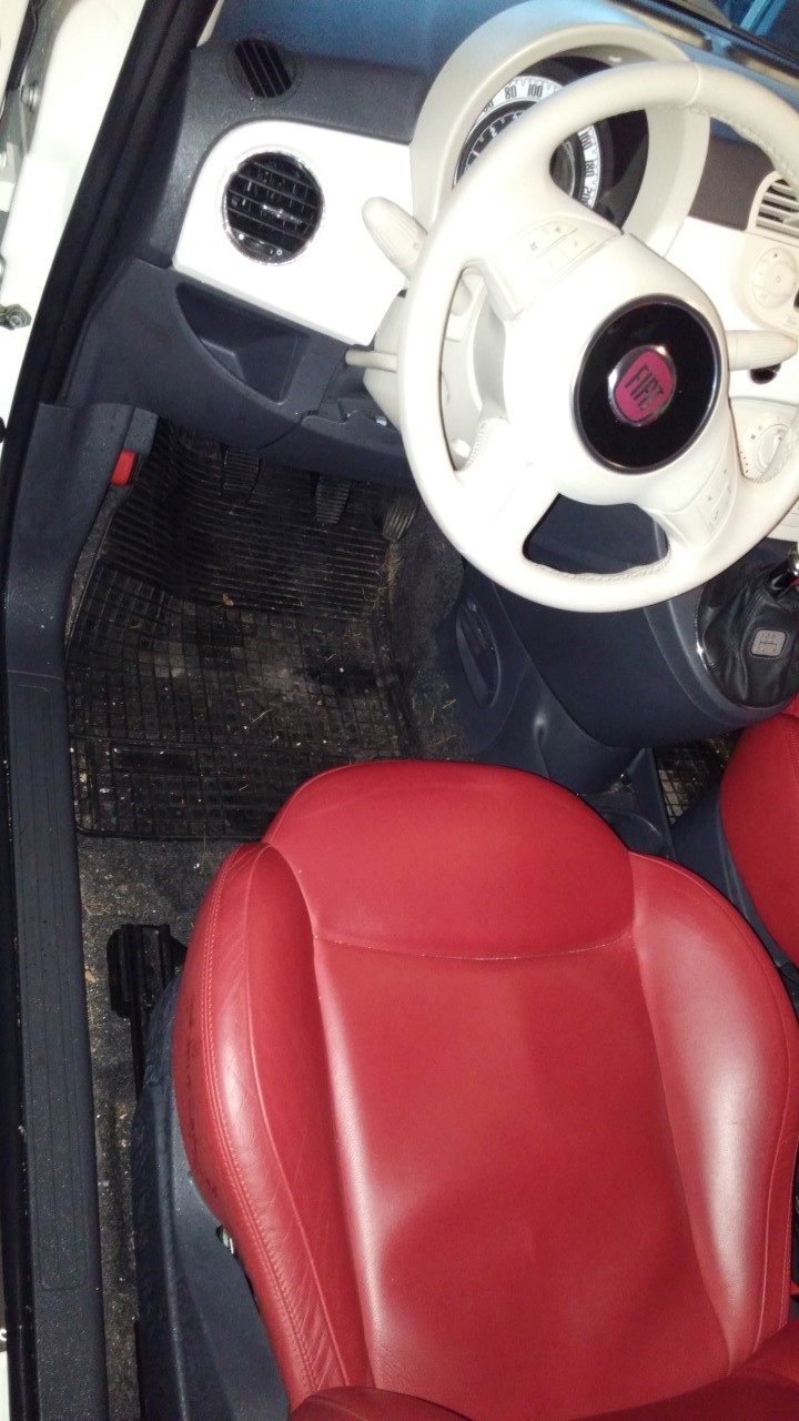

Her er noen førbilder:
Førerplass:
Dash:
Ratt:
Passasjerplass:

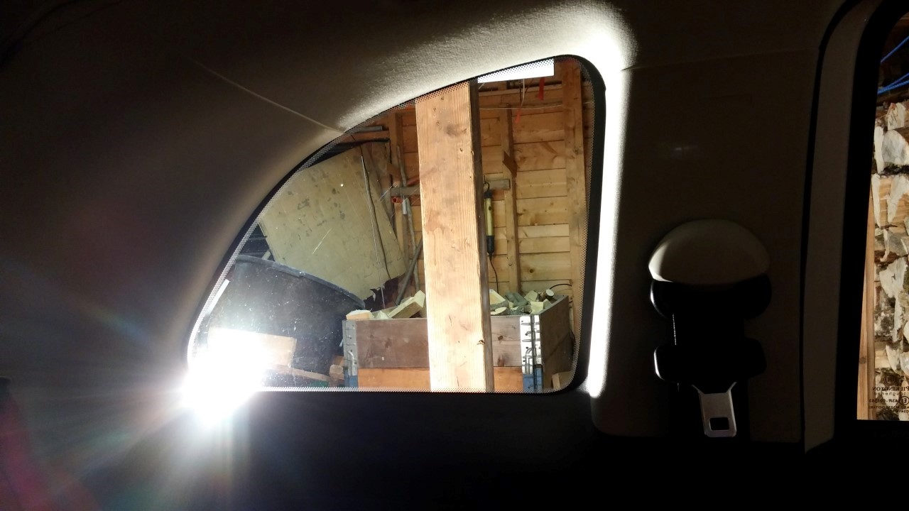

Ble aldri klok på om det var skittent eller bare rare skygger av stagene inni taket...

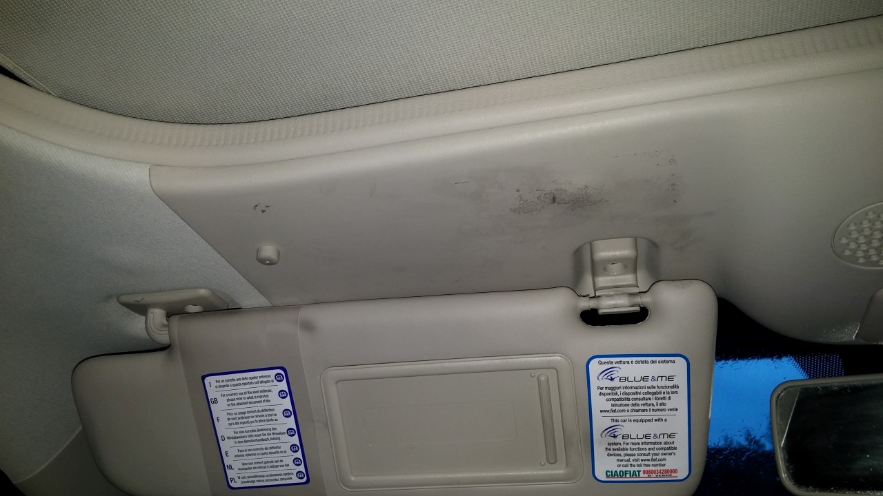

Nok drit under solskjermene, hvertfall:

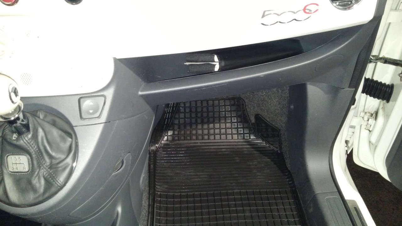

Pirkepirke:

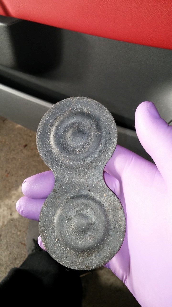

Innlegg i bunnen av koppholder, før:
...og etter:

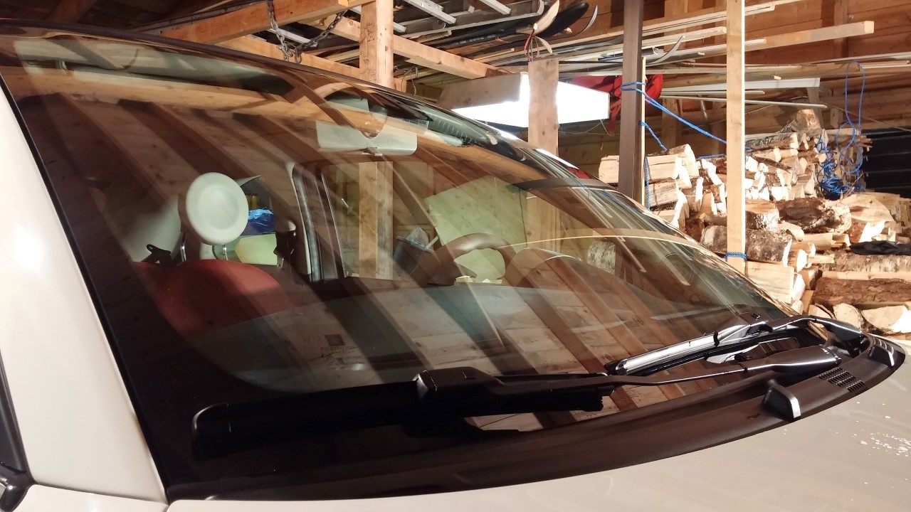

Rutene trengte også en strekk... 50/50:
Og rent bak også:

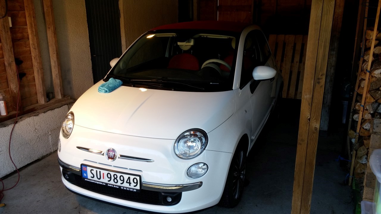

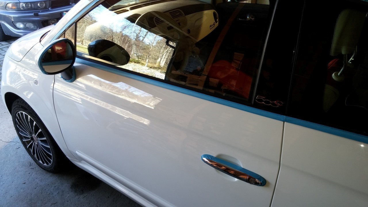

Ferdigbilder, woo!
Beading!

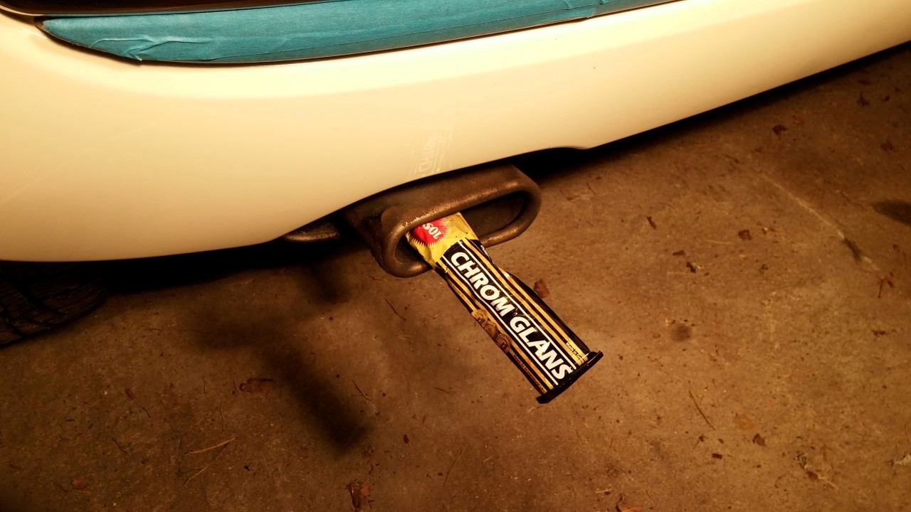

Autosol Chrome Glans på eksosstuss
