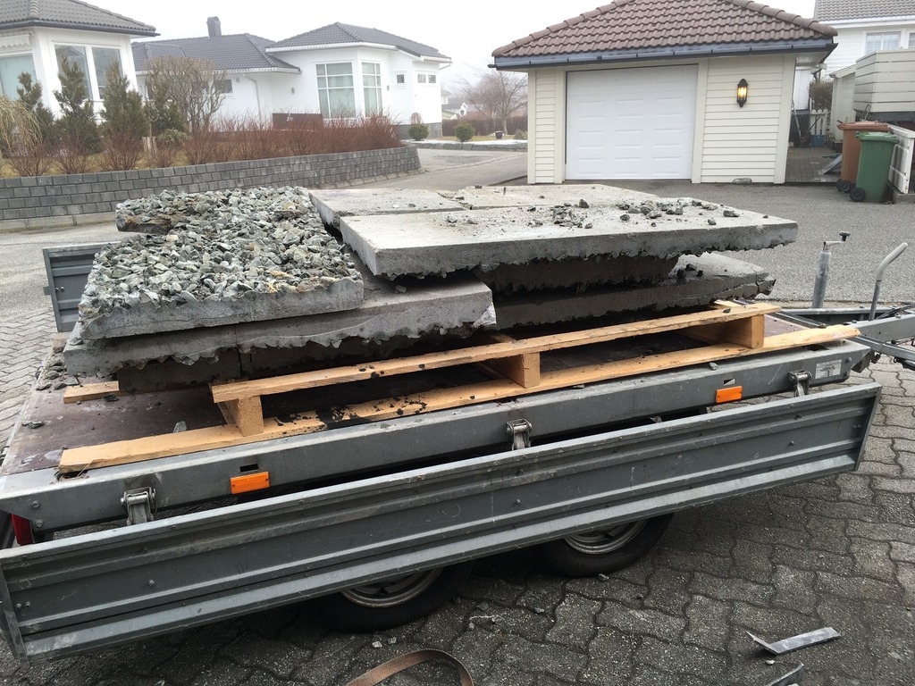

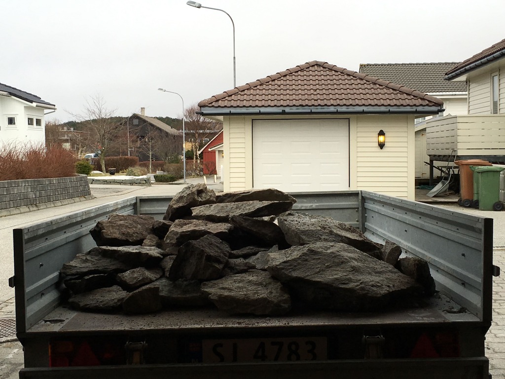

Fikk ikke gjort så veldig mye i dag (heller), da hus, kjerring, syke barn og alt det tullet der tar sin tid, men fikk ihvertfall ut resten av gulvet, samt lagt dette oppå hengeren.

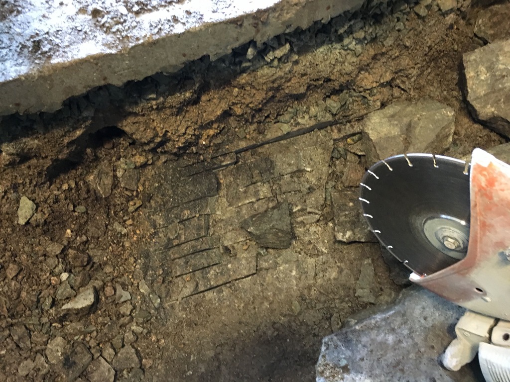

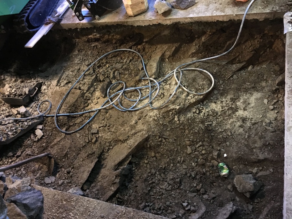

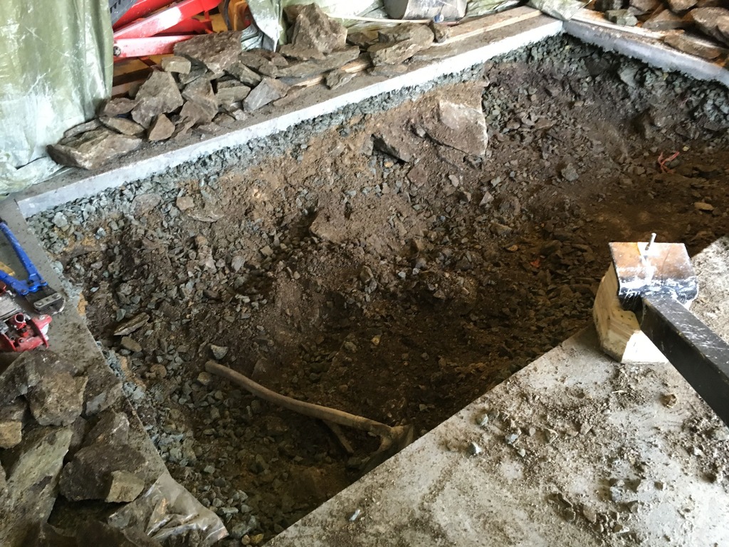

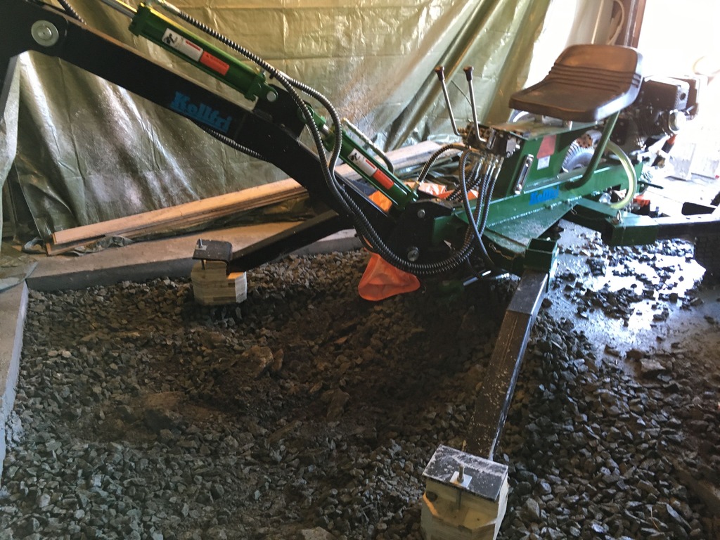

Kom ikke så langt i dag som vi hadde håpet på, da ting tar tid og vi måtte kjempe mot endel store stener.
Vi er stort sett nede på ønsket nivå, men det er fortsatt litt løsmasse som må opp. I tillegg er det noen stener som er forholdsvis store, og går innunder resten av gulvet, så her må det litt saging til.
Går noen dager før det skjer mer dessverre, kjenner jeg begynner å bli littsmålei av graveprosessen nå. :)

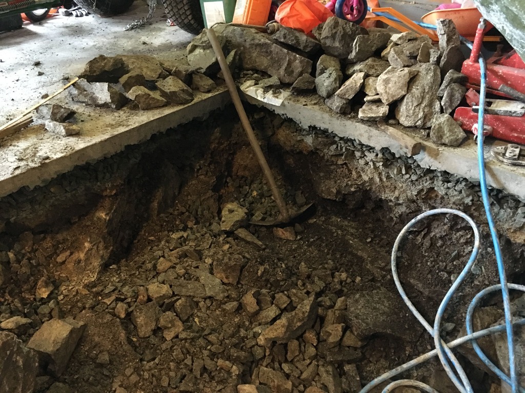

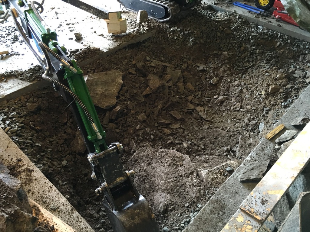

Litt til.
Jeg tror det er noen som igrunn er fornøyd med hullet slik det er.

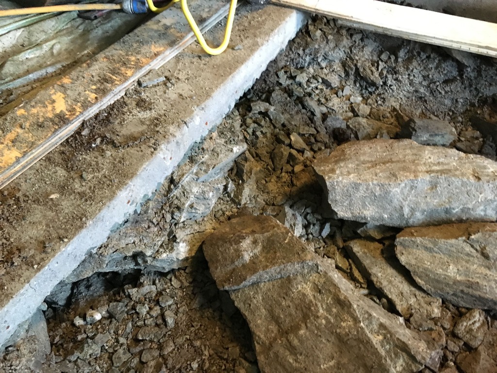

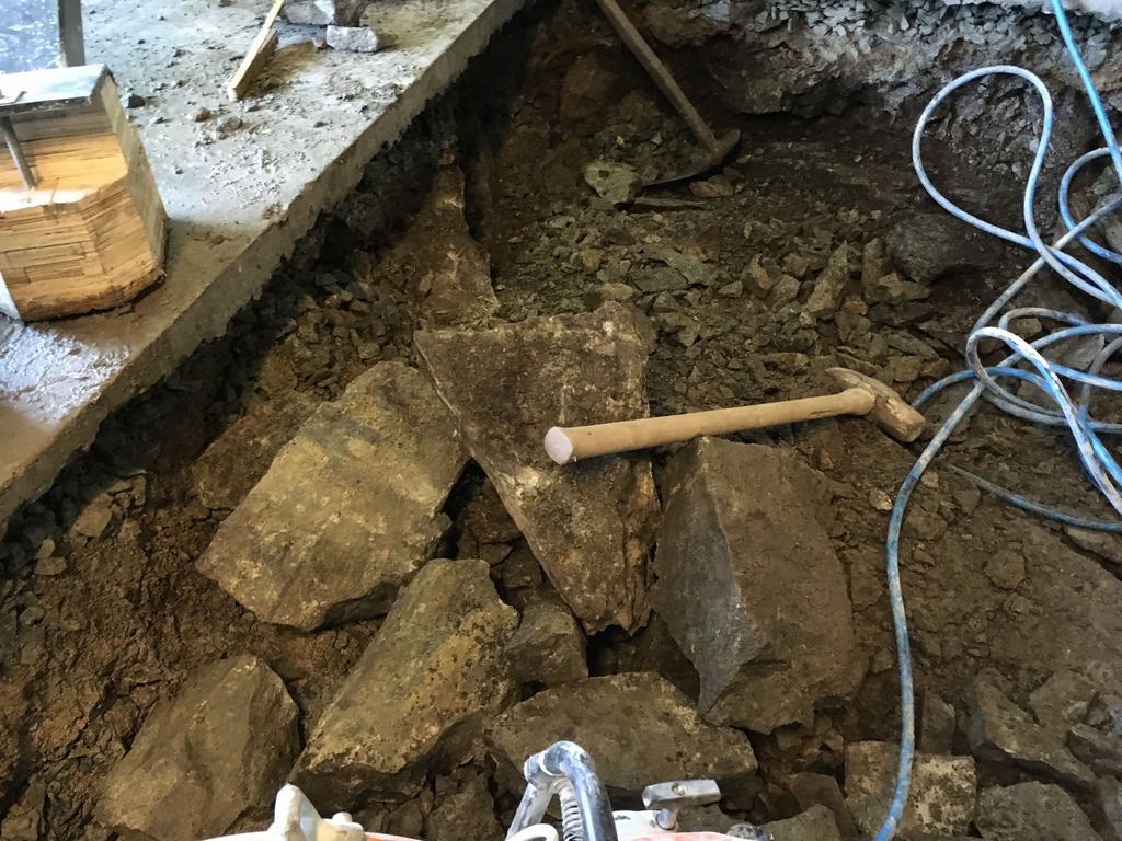

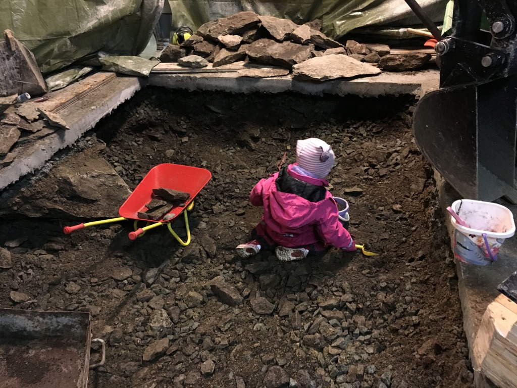

Begynner å komme seg rundtom. Var veldig mye stein i voksen størrelse i dette hullet.
Denne måtte smake sag og slegge (det er den som er til venstre for den lille trillebåren to bilder opp).
Her er det litt saging igjen, jeg tror dette er det eneste punktet igjen som er hakket for høyt. Man kan naturligvis bare støpe den inn i gulvet, men hadde vært greit å fått en 8-10cm betong over ihvertfall.
Tror det går litt mer sement til "veggene" enn først antatt...

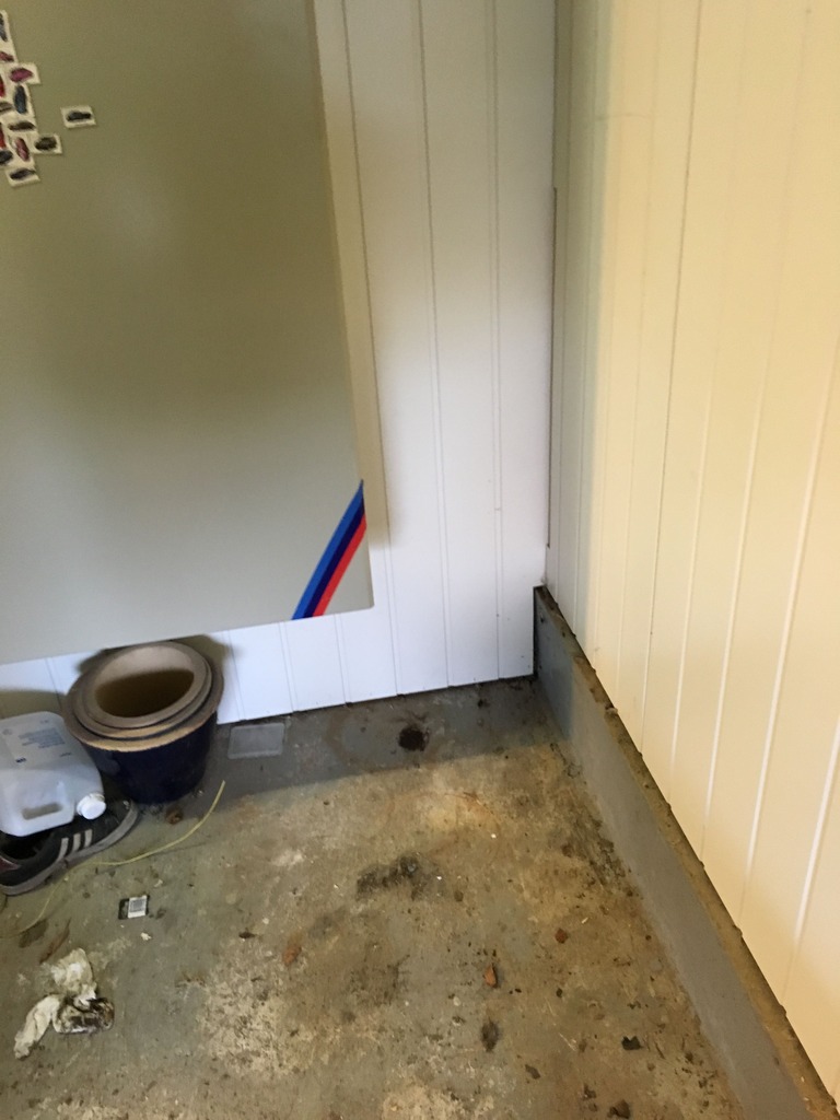

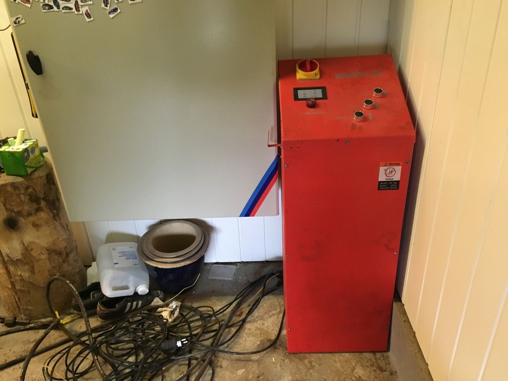

Begynte å fundere på hvor jeg skulle sette kontrollpanelet, og fant ut at plasseringen jeg gjorde av skapene mine var ganske god. :D
Passet helt perfekt, og døren til skapet går akkurat opp. Plasserte skapene igrunn ganske tilfeldig den gang. Braketten er bare skudd på, så den er fjernet.

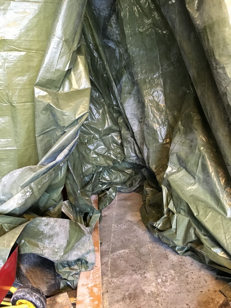

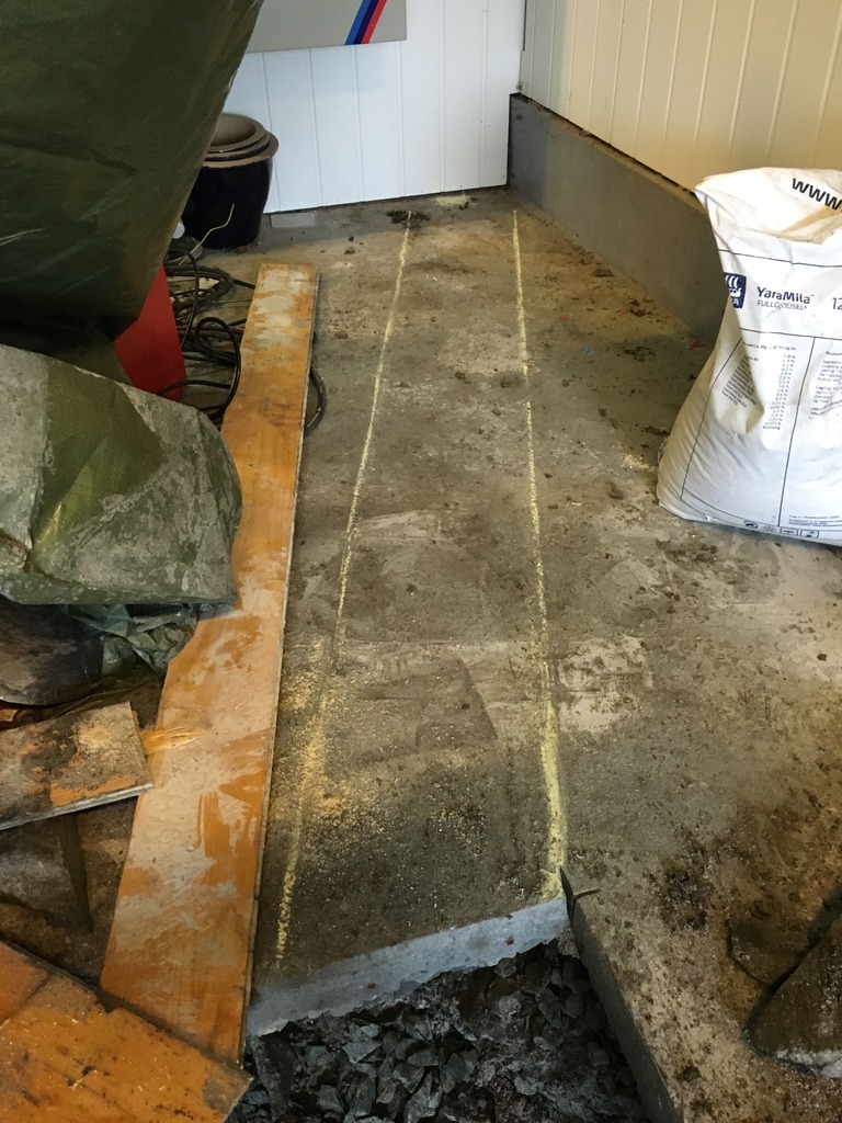

Litt merking.
Tildekking.

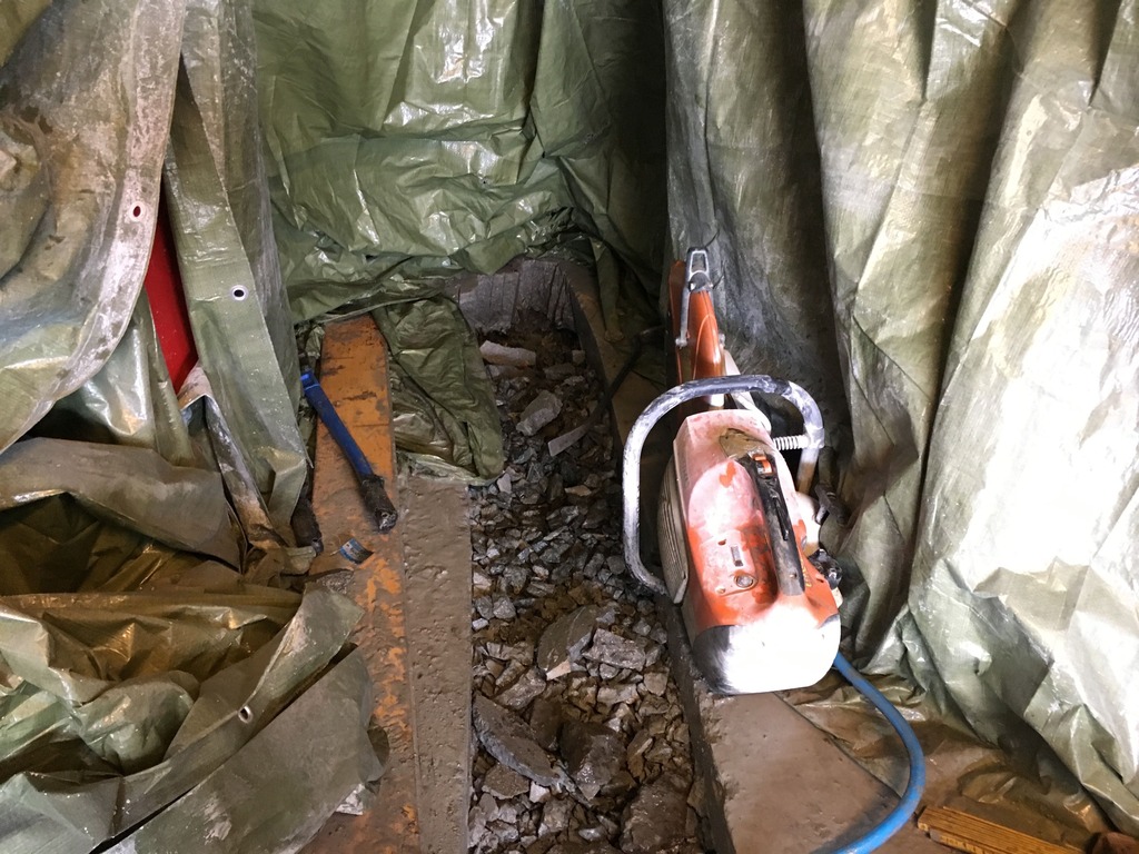

...og saging. :)

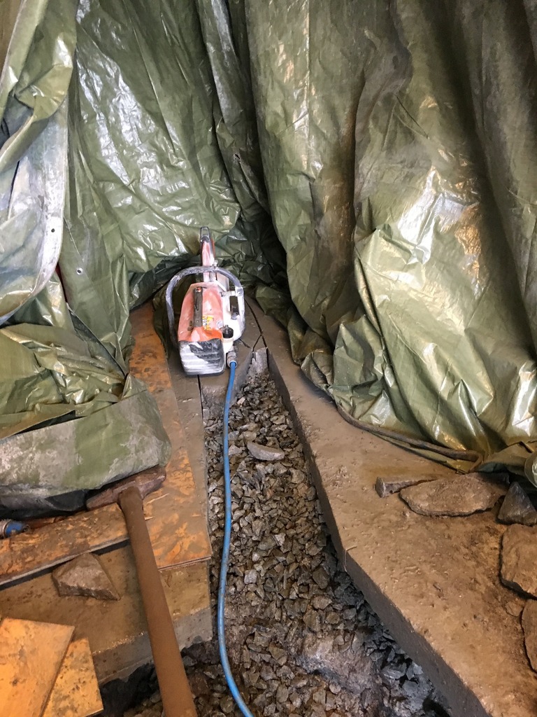

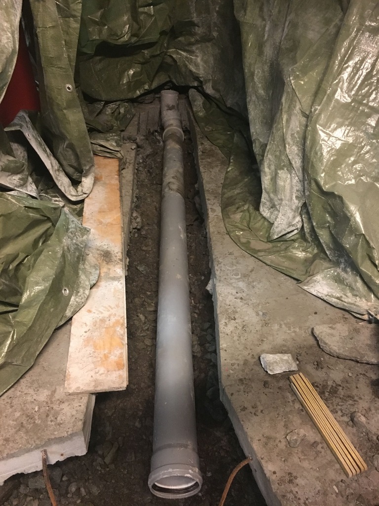

Legger en 110mm avløpsrør fra Biltema ned her til slanger og kabler.
Selve hullet ble endelig dypt nok.

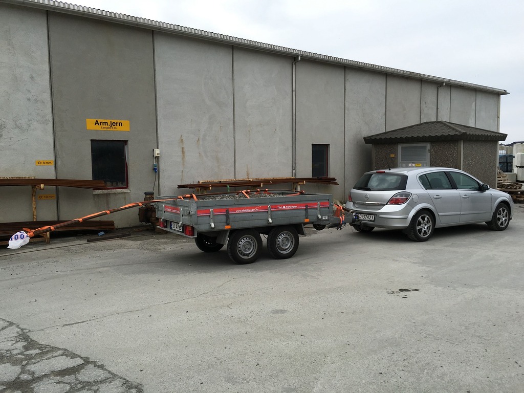

...så da ble det handler av armeringsjern og singel. Har funnet ut at det er veldig greit med en "arbeidsbil", har igrunn aldri hatt det. :)
Merkingen bak på armeringsjernene er naturligvis helt etter boken.

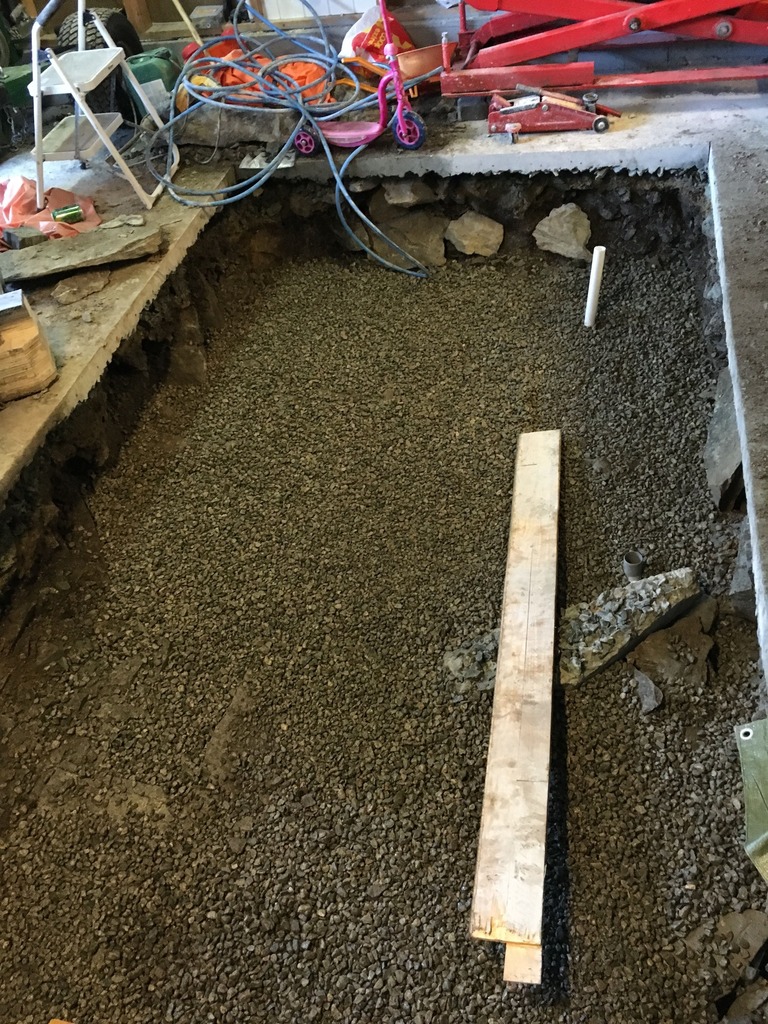

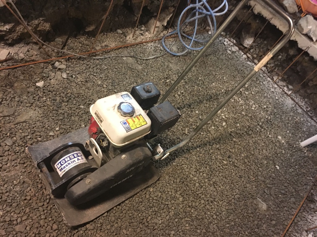

Ferdig gruset. Har holdt på å hoppet litt på dette med hoppetusse nå i kveld, og gjør sikkert litt til i morgen før det blir plast og armering.

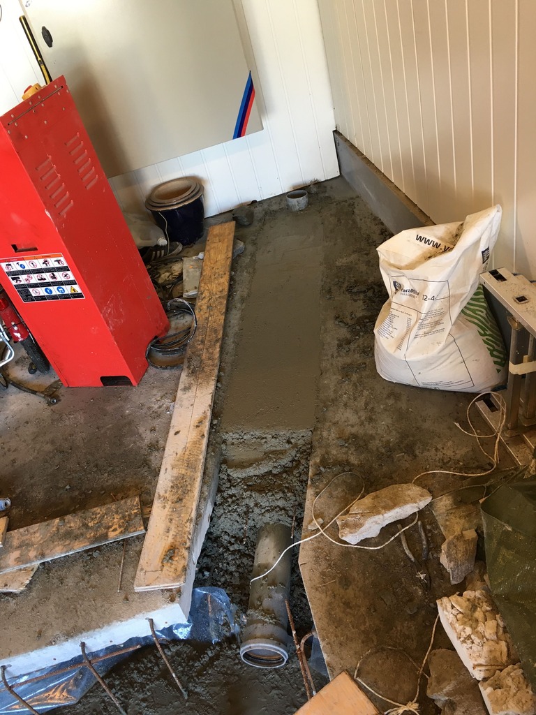

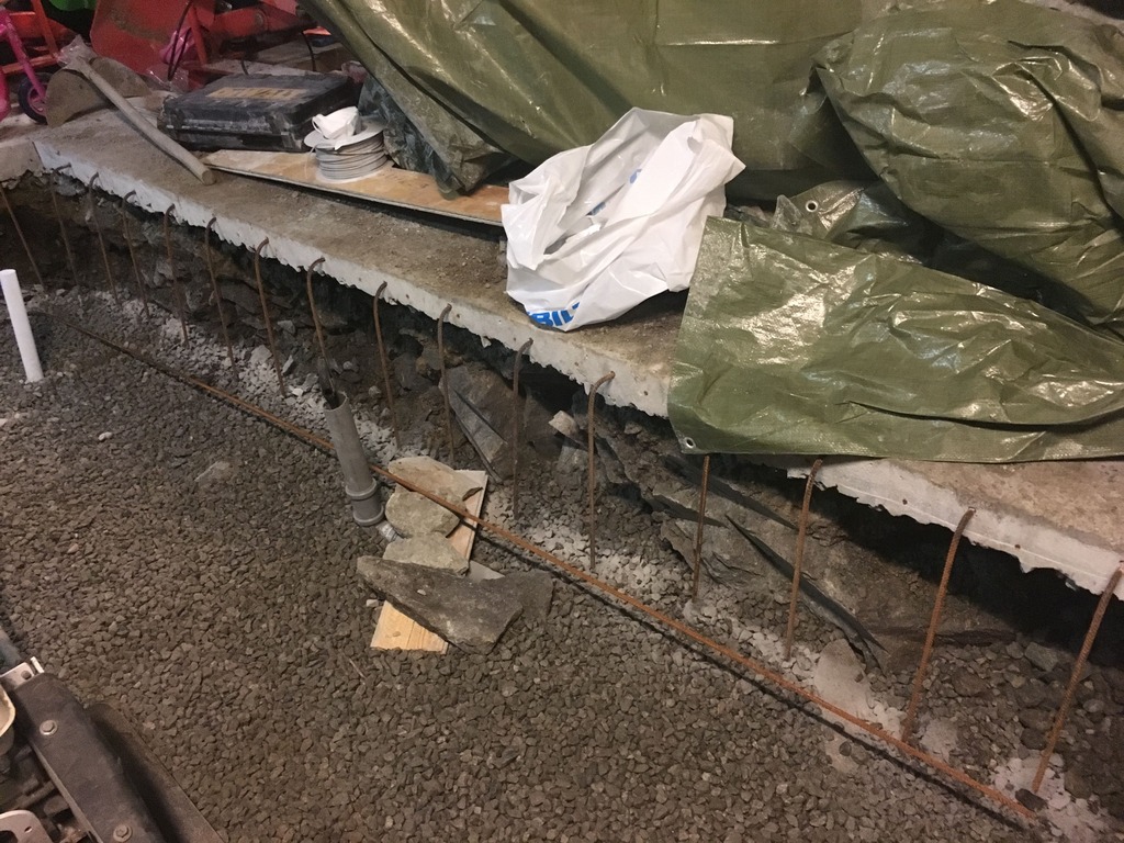

Røret til panelet sånn delvis på plass (må fylle litt under her og der).
Hoppetussing. Var usikker på om jeg skulle gidde dette, men fikk faktisk komprimert underlaget 1-2cm enkelte steder, så jeg er igrunn glad for at det ble gjort.

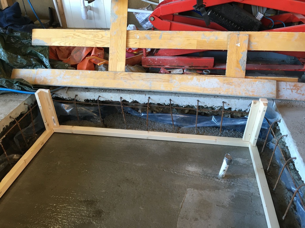

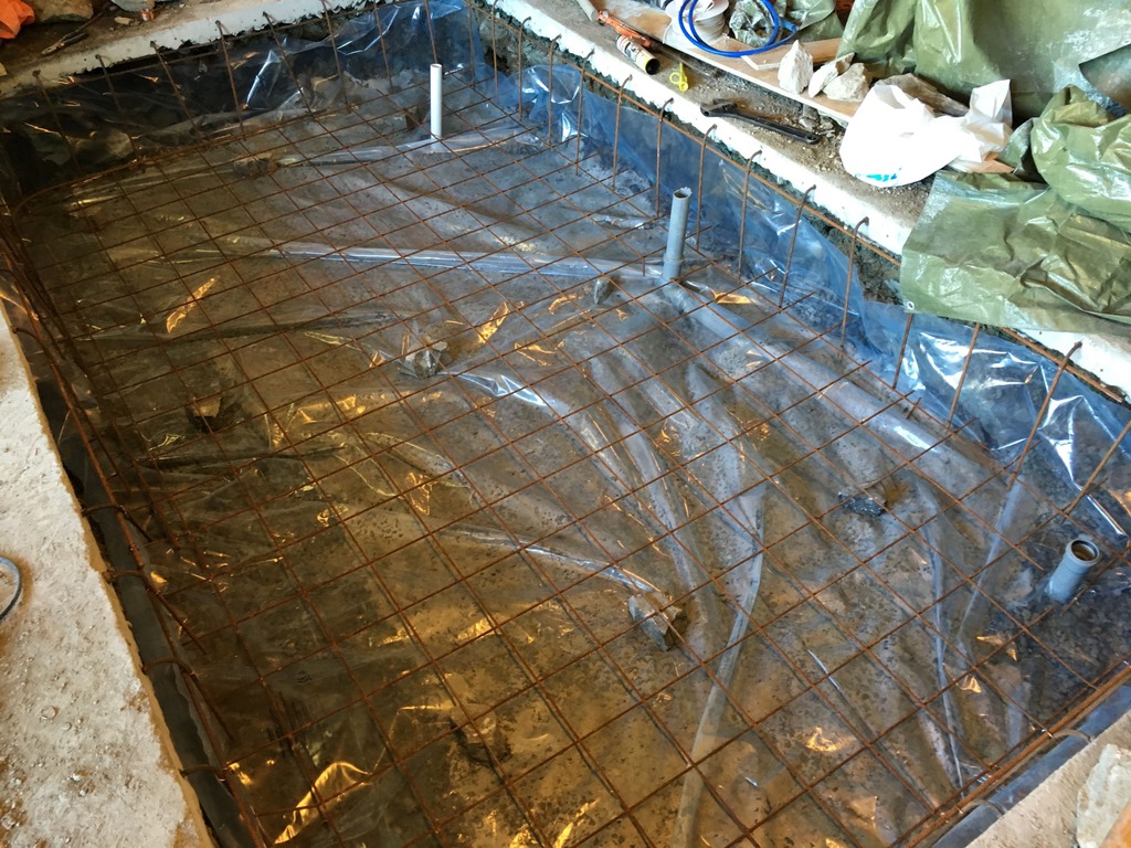

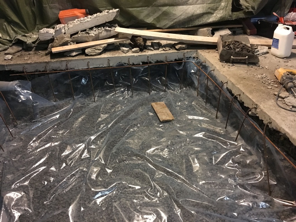

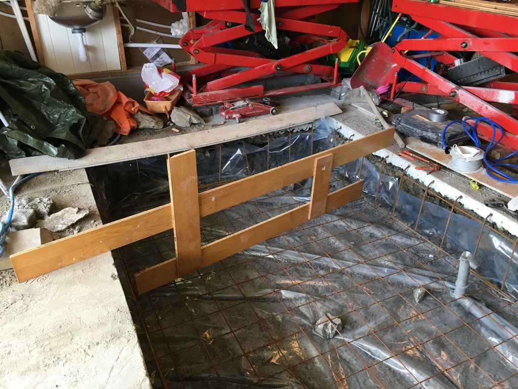

Forsøk på armering (jeg har knapt tatt i et armeringsjern før...). Jernene ble festet inn i det gamle gulvet med noe limguggegreier beregnet til formålet.
Litt mer armering, samt plast. Hvorvidt denne har noe for seg er jeg usikker på, men det skader nok ikke.
...og matten på plass:
Skal legge litt mer jern i "veggene" og feste dette mot matten (samt støtte denne bedre opp) før helgen er omme, da planen er å få støpt på mandag. Kommer til å støpe gulvplaten og kantene hver for seg, da jeg tror det blir enklest (henter betongen sel uansett).

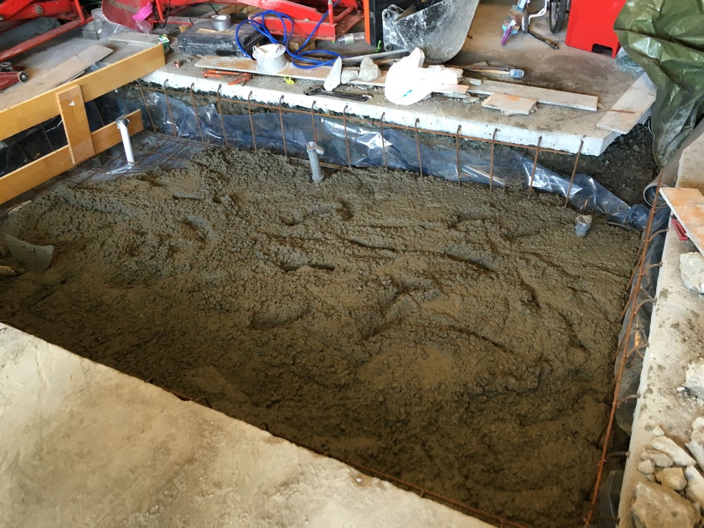

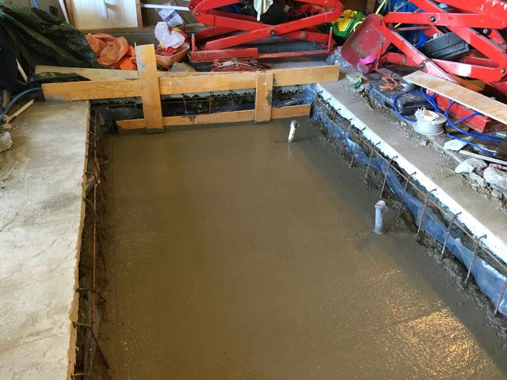

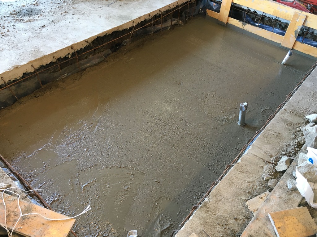

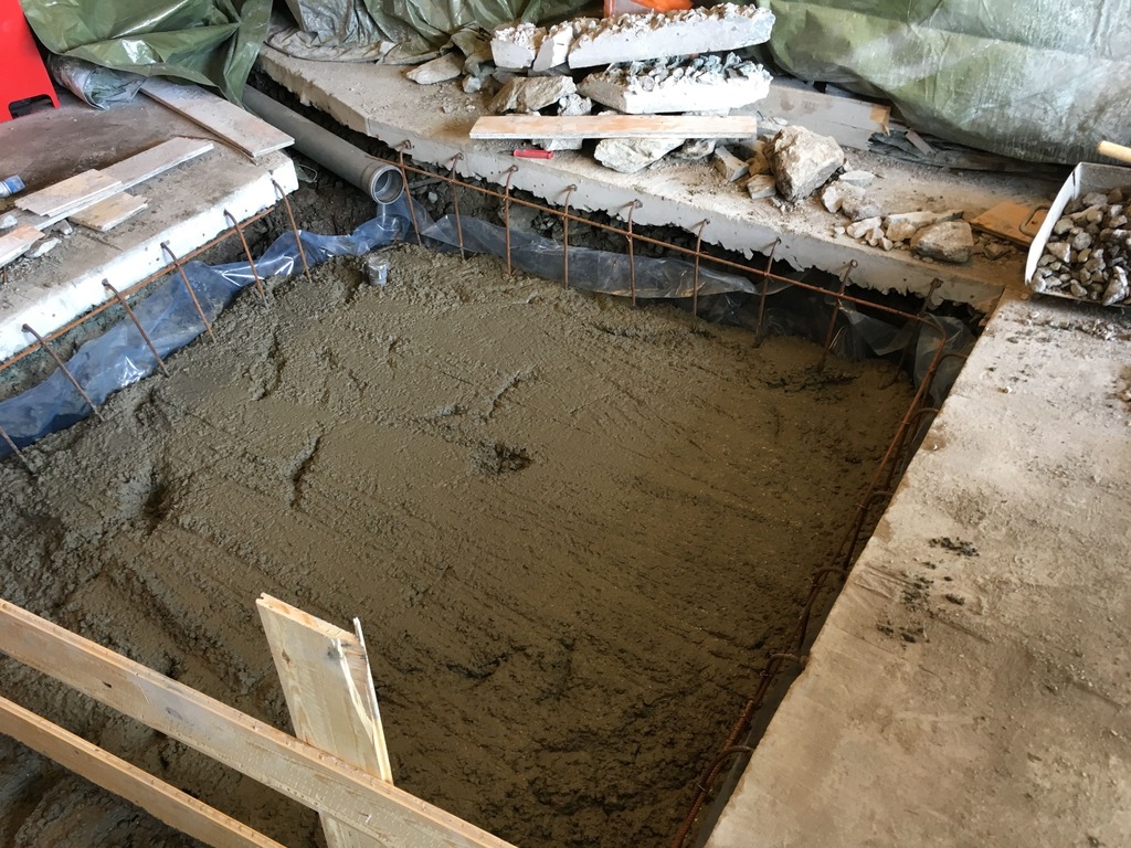

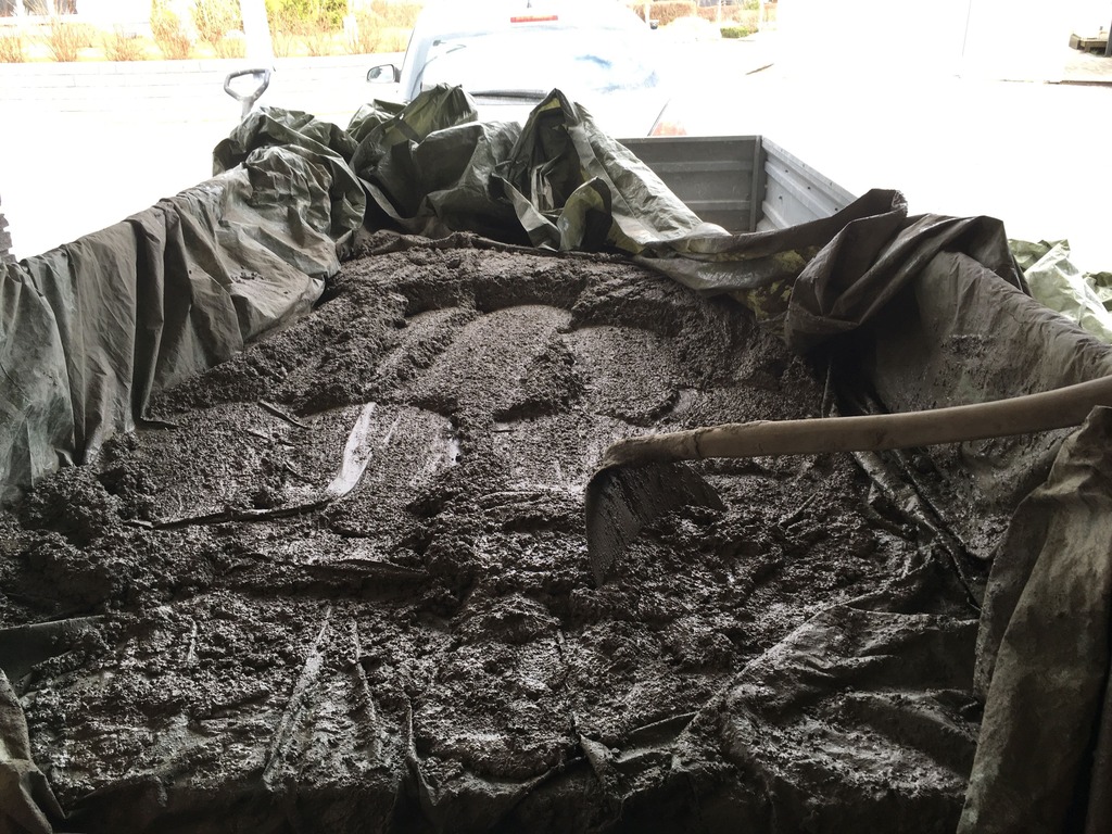

Fikk endelig en klatt betong nedi hullet mitt i dag.
Laget en mal(?) for anledningen, litt lettere å få same høyde hele veien med denne.
Jeg tror den stakkars Astraen slet litt på veien hjem, men det gikk det også. :) Hentet betongen i to lass, for å ikke ta livet av den helt.
Første lass nedi hullet. Endte opp med å måtte gjøre det alene, så litt tungt var det jo. I utgangspunktet skulle dette være nok til halve hullet, men det gikk mindre enn jeg hadde regnet med, så lass to ble et hakk mindre.
Begynner å komme seg.
Sånn delvis ferdig. :)
Fikk en liten skvett til overs, så denne ble brukt til å legge over røret til kontrollpanelet, samt en klatt i hagen til en fremtidig trapp. :)
Regner med jeg får laget til forskaling i morgen, slik at jeg kan støpe "veggene" på onsdag. Kjenner det skal bli godt å bli ferdig, da det tok en god del mer tid enn først antatt. :D

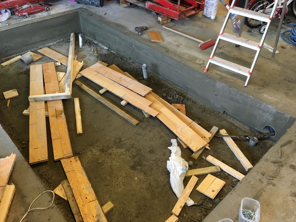

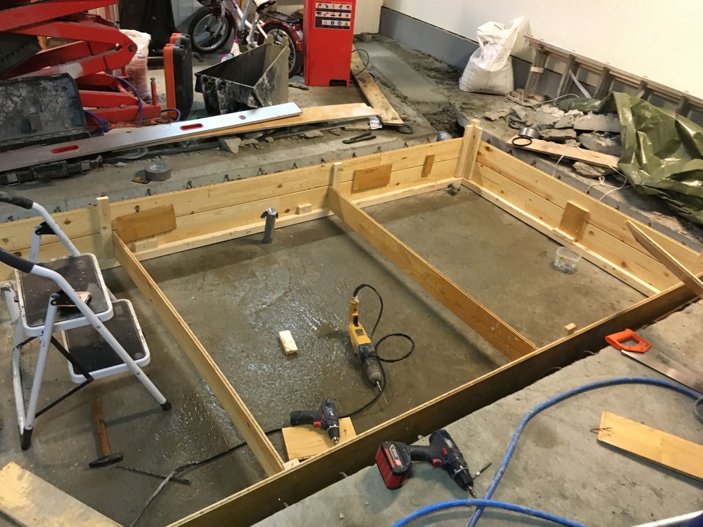

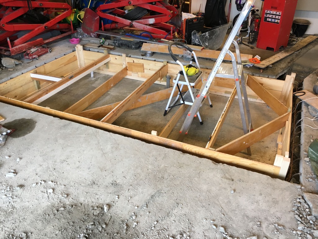

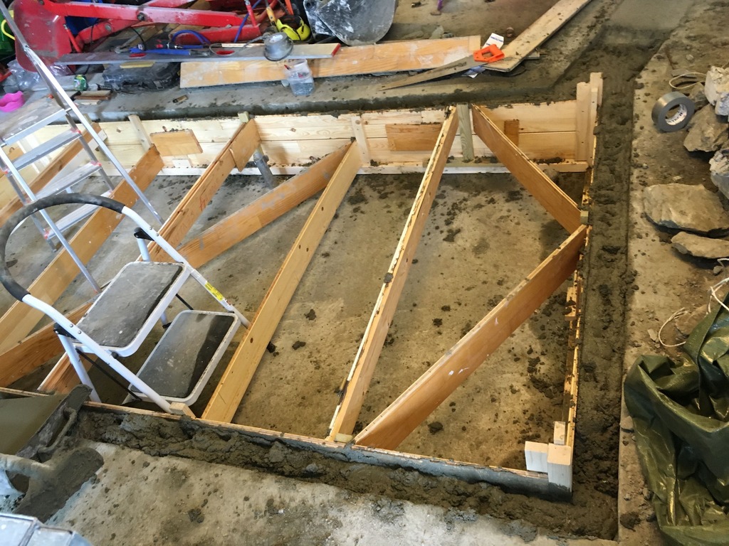

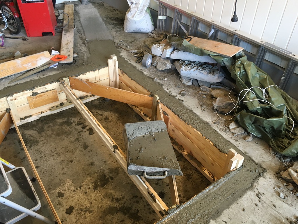

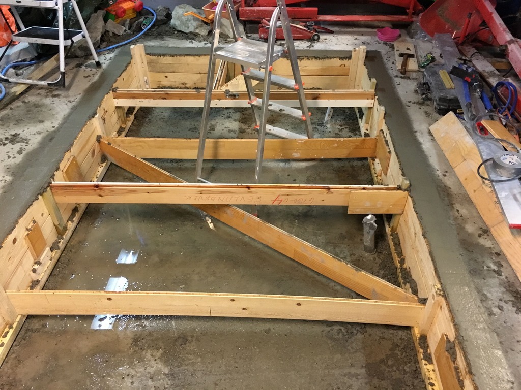

Forskaling ble det.
...og da bruker man naturligvis parkett. :D
Forsøk på å forsterke litt her og der...

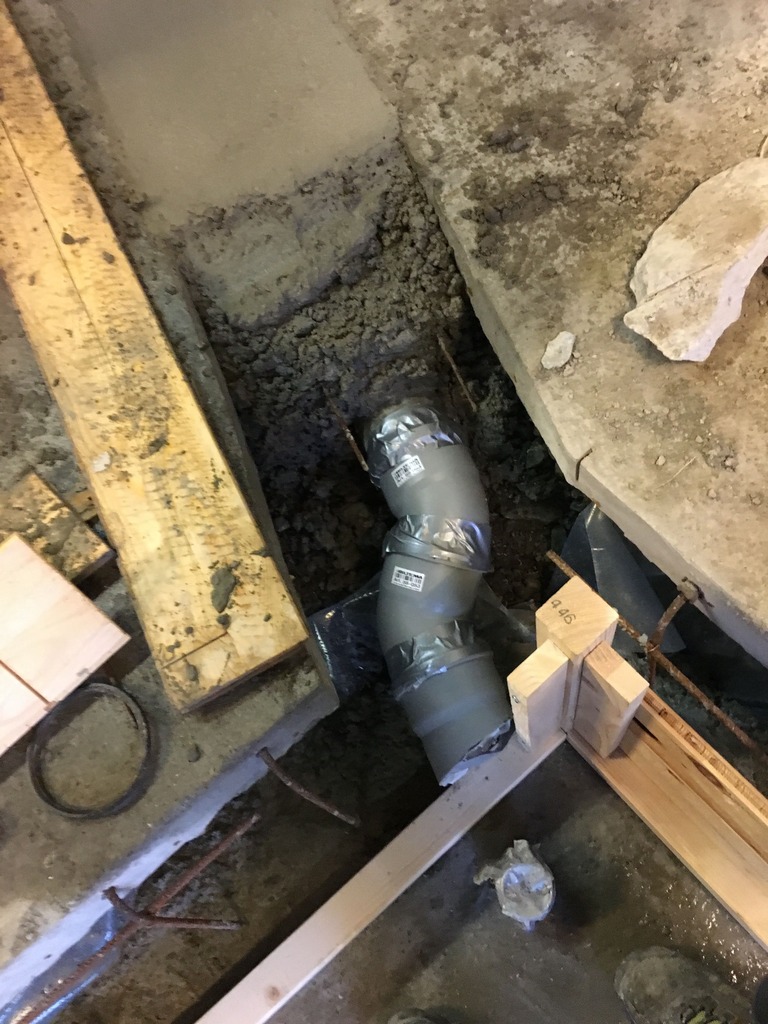

Måtte være litt "kreativ" i rørføringen, satser på at det ikke vanskeliggjør for mye i ettertid. :)

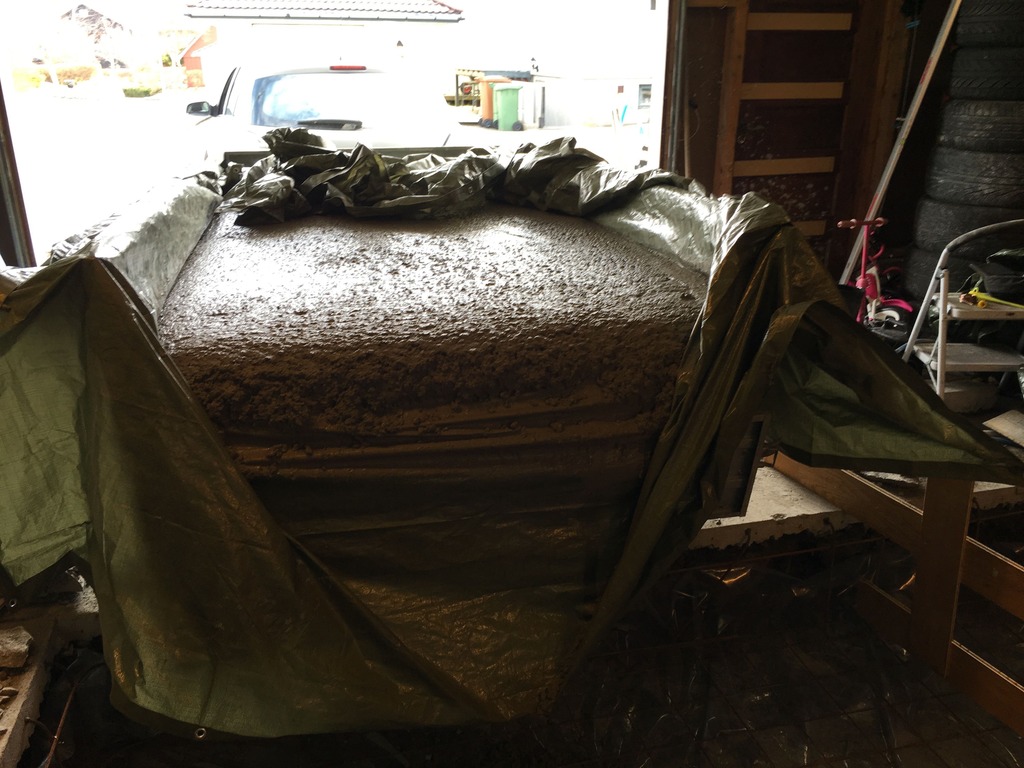

Støping i gang.
Sånn ca. delvis nesten ferdig. Tungt å legge alt på plass alene. :)
Prøvt å pusse litt.
...og som vanlig ble det handlet mer enn det gikk. :blink: Tror det gikk rundt 0,6 kubikk på kanten.

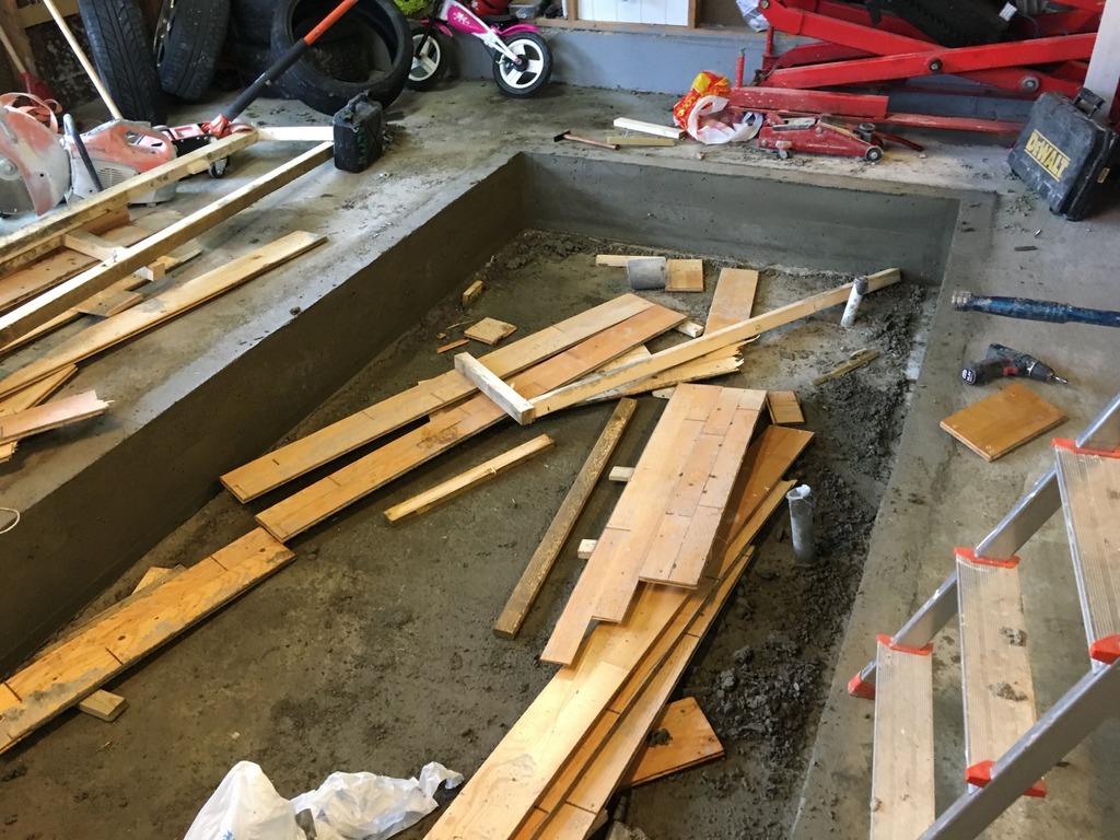

Hadde egentlig tenkt å vente til i morgen med å rive forskalingen, men slik gikk det ikke. :blink:

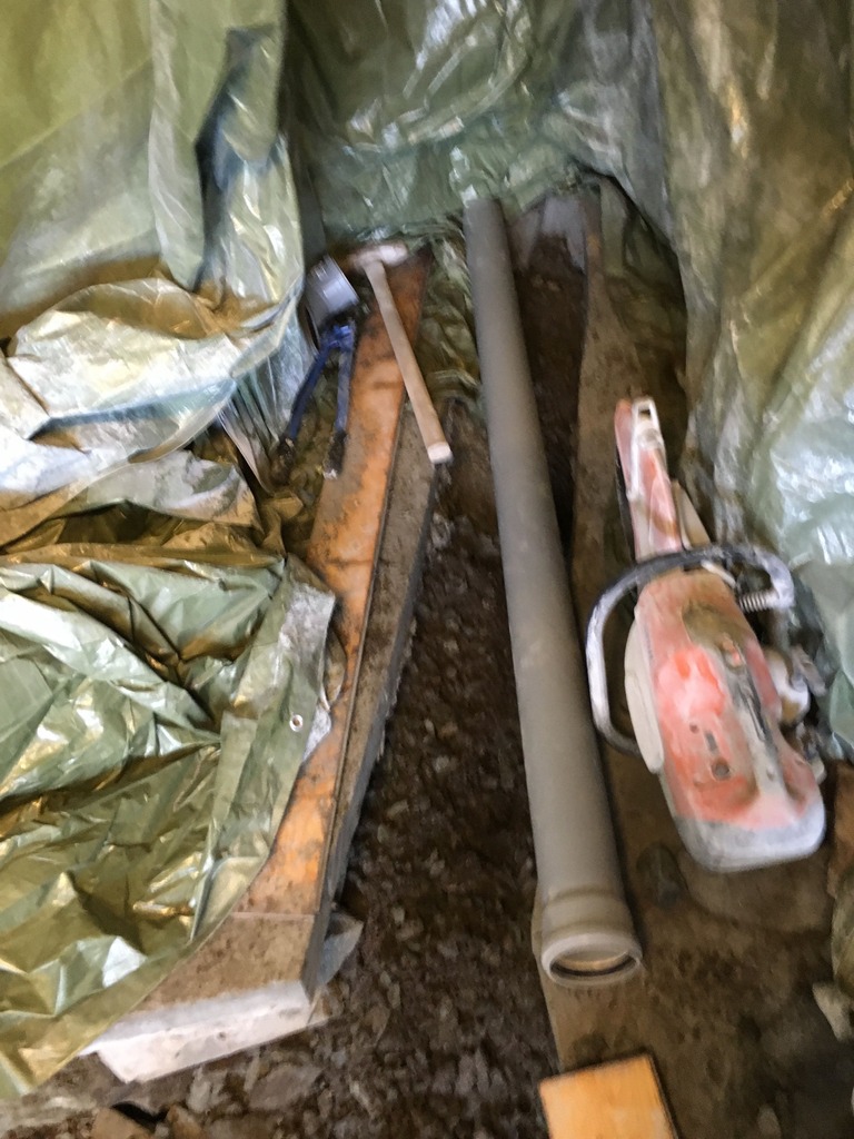

Måtte også teste trekkerøret mitt. :)
Har rengjort og spylt hullet i dag, så muligens jeg kan få plassert bukkene i morgen. Ser for meg det blir litt av en operasjon. :D
