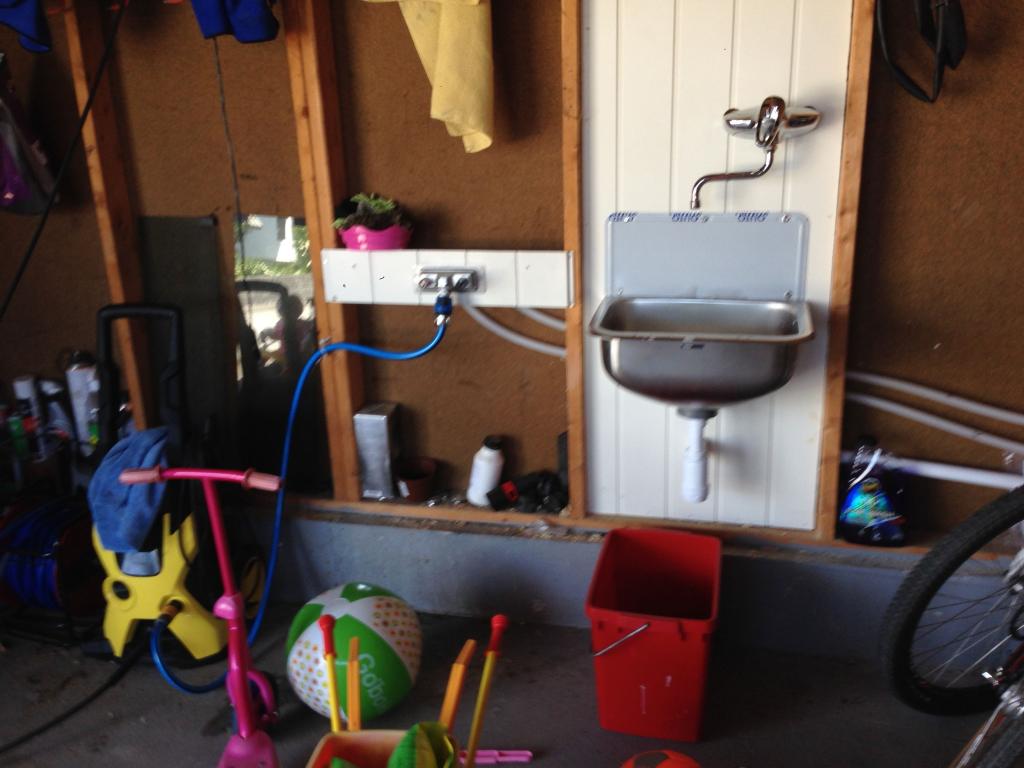

De kortsiktige planene har jeg forsåvidt begynt på, og det første jeg gjorde var å legge inn vann i sommer i forbindelse med at jeg pusset opp vaskerommet.
Jeg har ikke lagt varmekabel på noe av dette (noe jeg egentlig burde gjort...), så jeg har stenge- og avblødningsventiler inne i vaskerommet for å enkelt kunne tappe vannet når det blir kaldt. Dette fungerer igrunn ganske greit, men det har ikke vært nødvendig så mange gangene da været har vært ganske mildt her i vinter.
For de som tenker på at det blir litt mye arbeid å legge inn vann i garasjen, så glem den tanken med en gang. Jeg var selv veldig i tvil om jeg orket å gjøre dette, da vaskerommet tross alt er rett ned en trapp, men det er det desidert smarteste jeg har gjort med alt som har med hus og garasje å gjøre. Det å kunne ha høytrykkspyleren koblet til alltid uten å måtte flytte den, samt å kunne fylle bøtten med vann rett i garasjen er gull verdt.

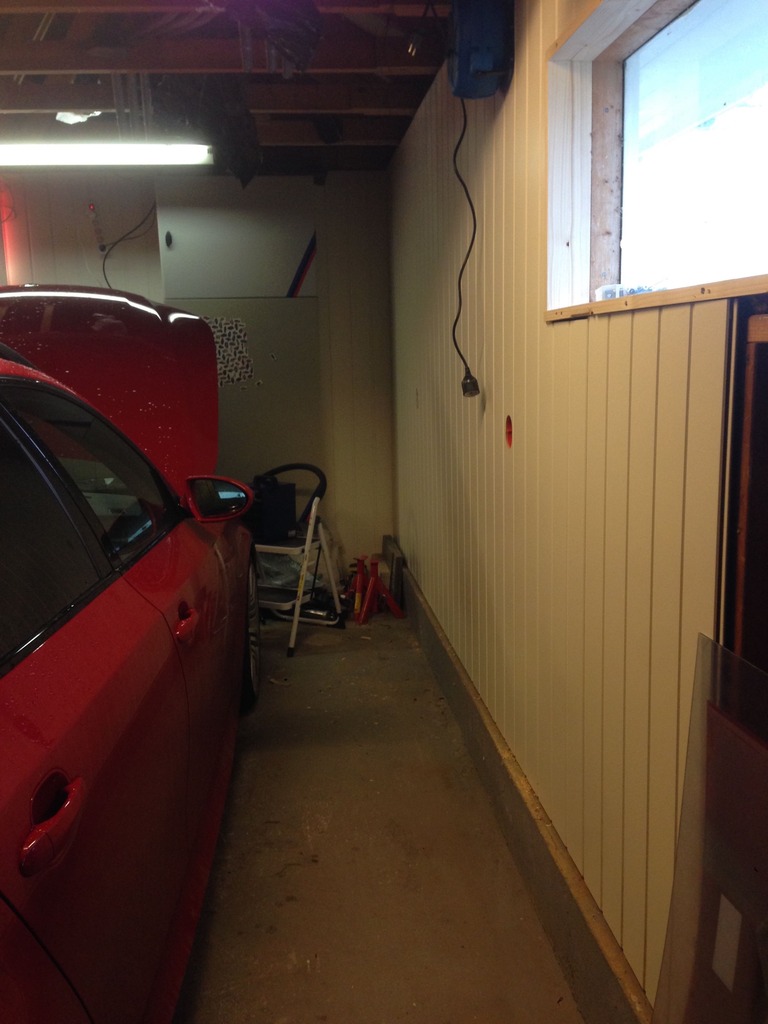

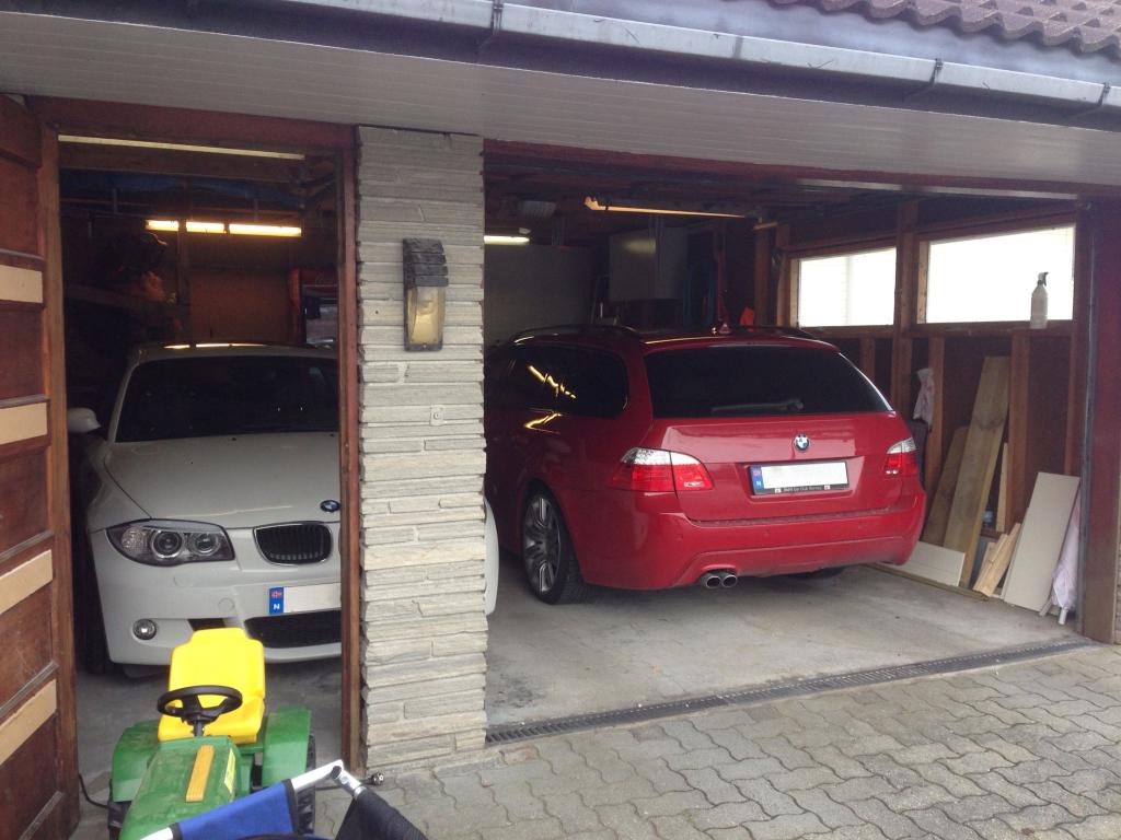

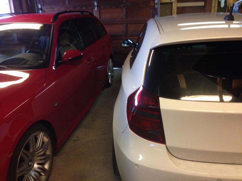

Som nevnt så er garasjen fem meter bred, noe som er ganske greit for en bil, men mindre greit for to biler. Jeg har vært mye frem og tilbake med hva jeg ønsker å gjøre med garasjen, så for å teste ut hvordan fem meter bredde var i praksis trødde jeg begge bilene inn i garasjen en dag.
Det gikk forsåvidt bedre enn forventet, men trangt er det jo. Man kommer greit inn i den røde bilen, mens den hvite står helt inntil veggen (og vasken) på den andre siden, så der kan man glemme å komme inn på passasjersiden. Min største frykt er derimot barn og bildører her, og i den forbindelsen kan det aldri bli god nok plass.

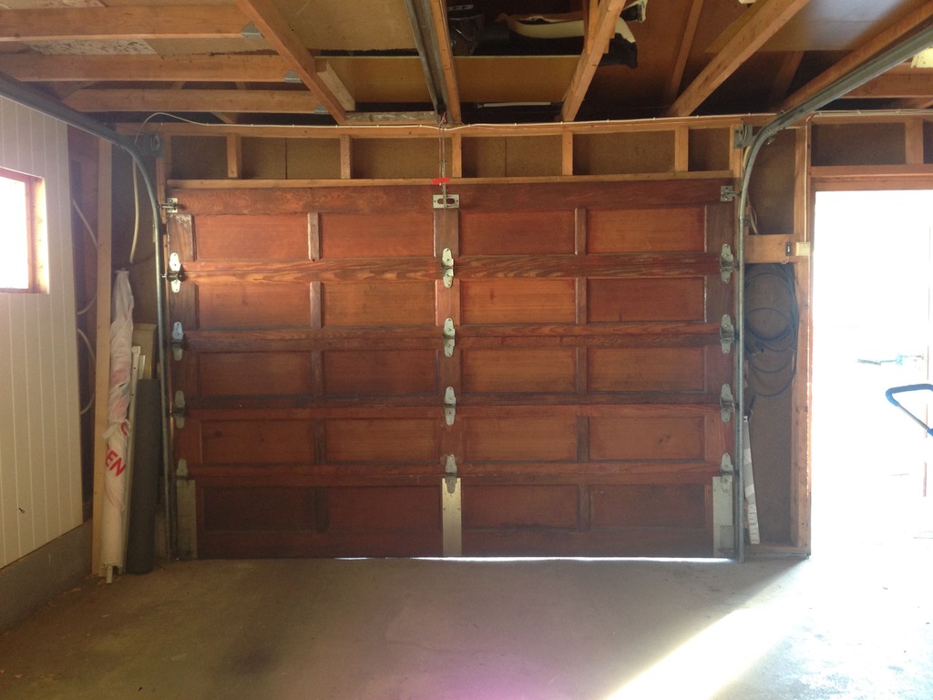

Som jeg skrev over her så er hovedmålet mitt å utvide garasjen, men om dette ikke skulle gå vil søylen mellom port og dør bli fjernet, og ny større port vil bli satt inn, samtidig som døren flyttes til siden. Jeg kunne tenkt meg ny port for lengst, men det er ikke en utgift jeg ønsker to av, så det får vente til ting blir litt mer avklart. Jeg savner også en bod e.l. til å trø inn alt søppelet som ikke har noe i en garasje å gjøre (sykler, leker, plenklipper, ved etc.), så noe må gjøres der også.

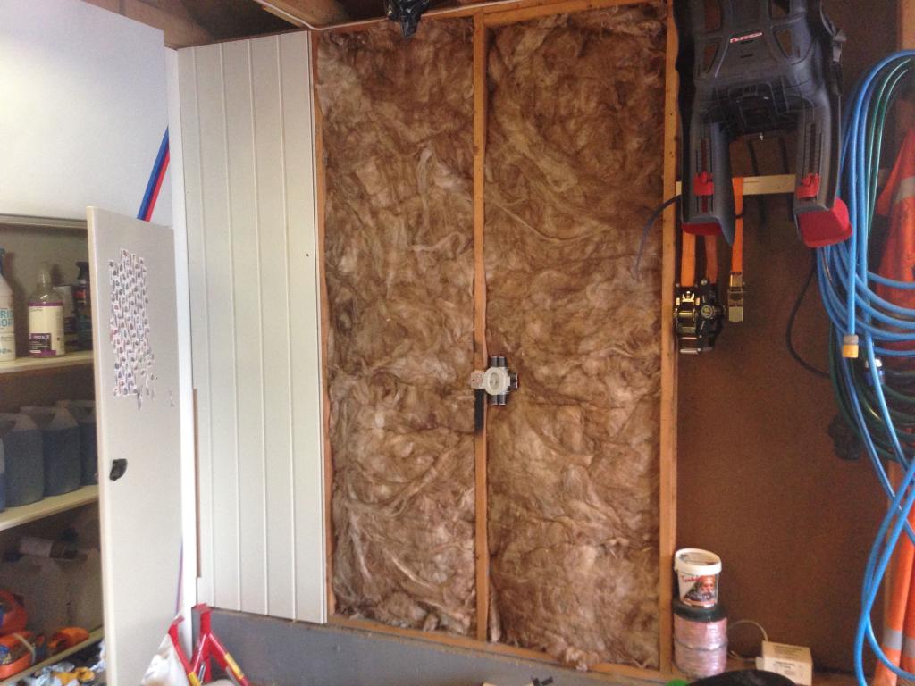

Selv om ting ikke er helt avklart med hva som skjer videre så fant jeg ut en dag at noe måtte gjøres innvendig, så jeg begynte så smått med å isolere, samt montere MDF smartpanel. Kanskje ikke det folk flest ville valgt i en garasje, men jeg hadde litt liggende av disse, samt at det er raskt, enkelt og ser helt greit ut etter min mening.

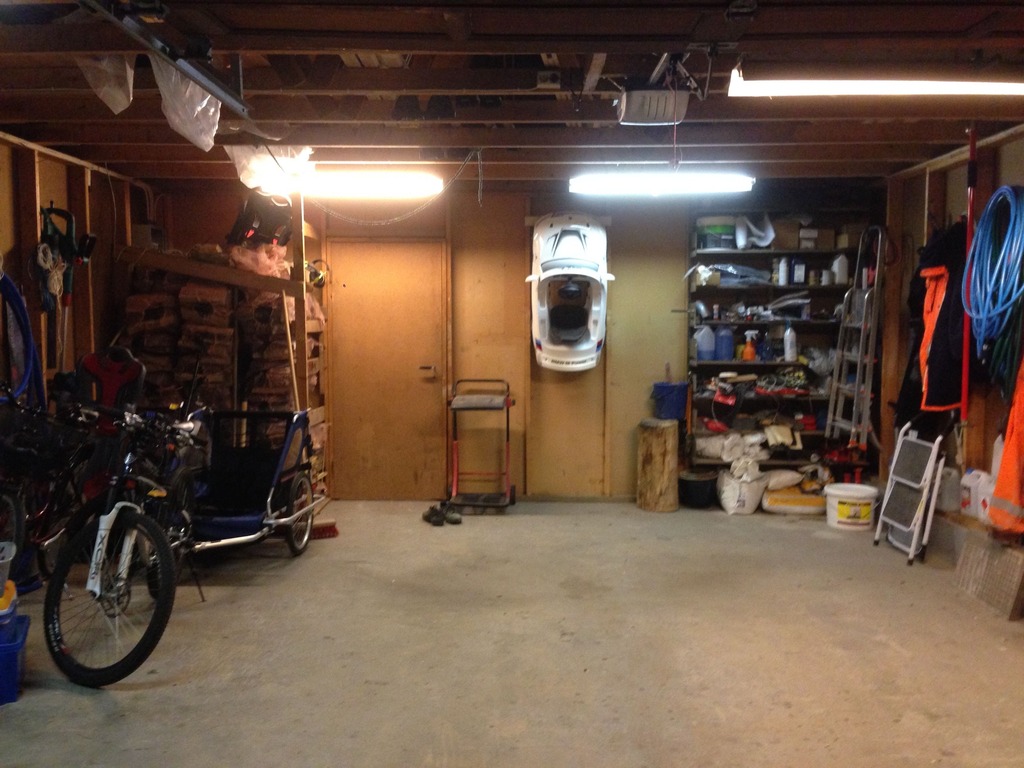

Her er utgangspunktet (etter at jeg har ryddet, tro det eller ei). Døren fører til en "isolert" bod på ~15m², hvor jeg har arbeidsbenk, lagringsplass og litt slikt. Selve garasjedelen er rundt 6,5 meter lang.

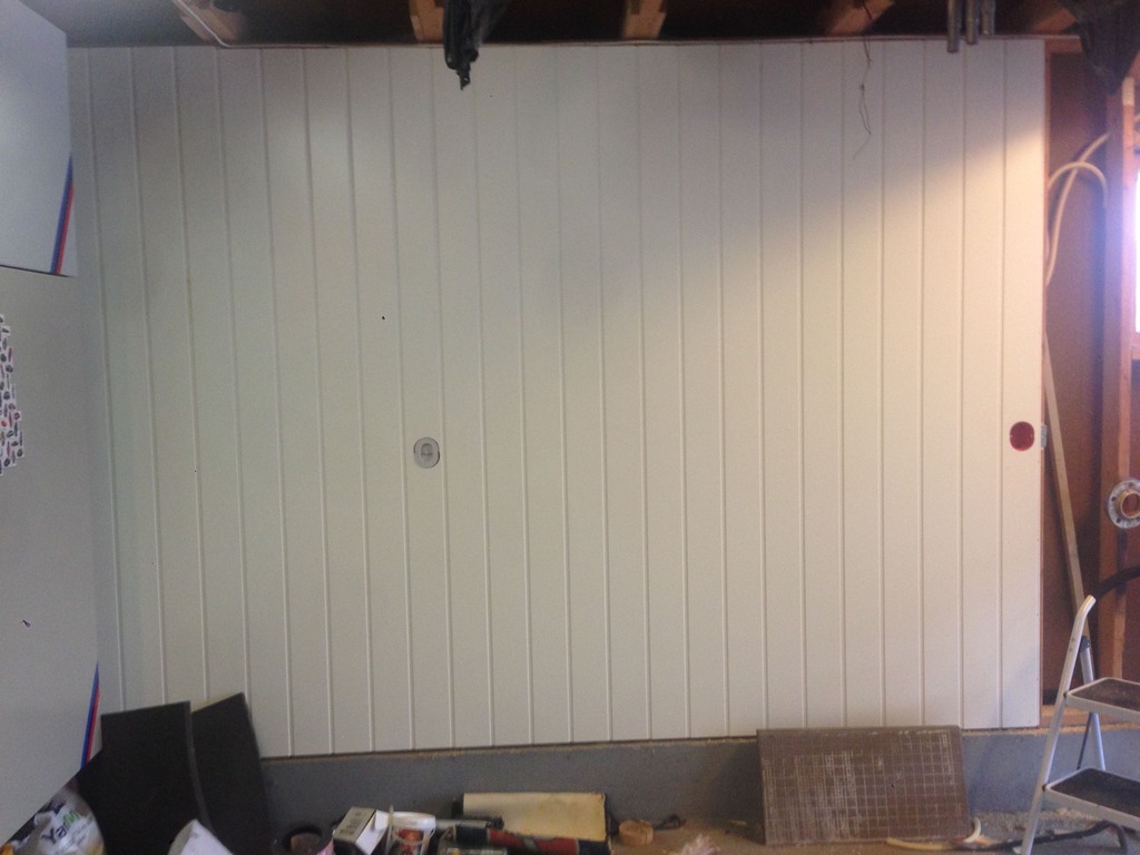

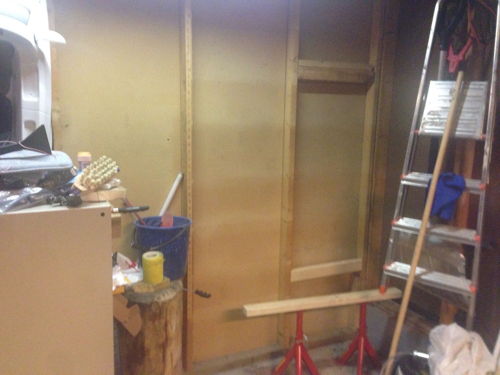

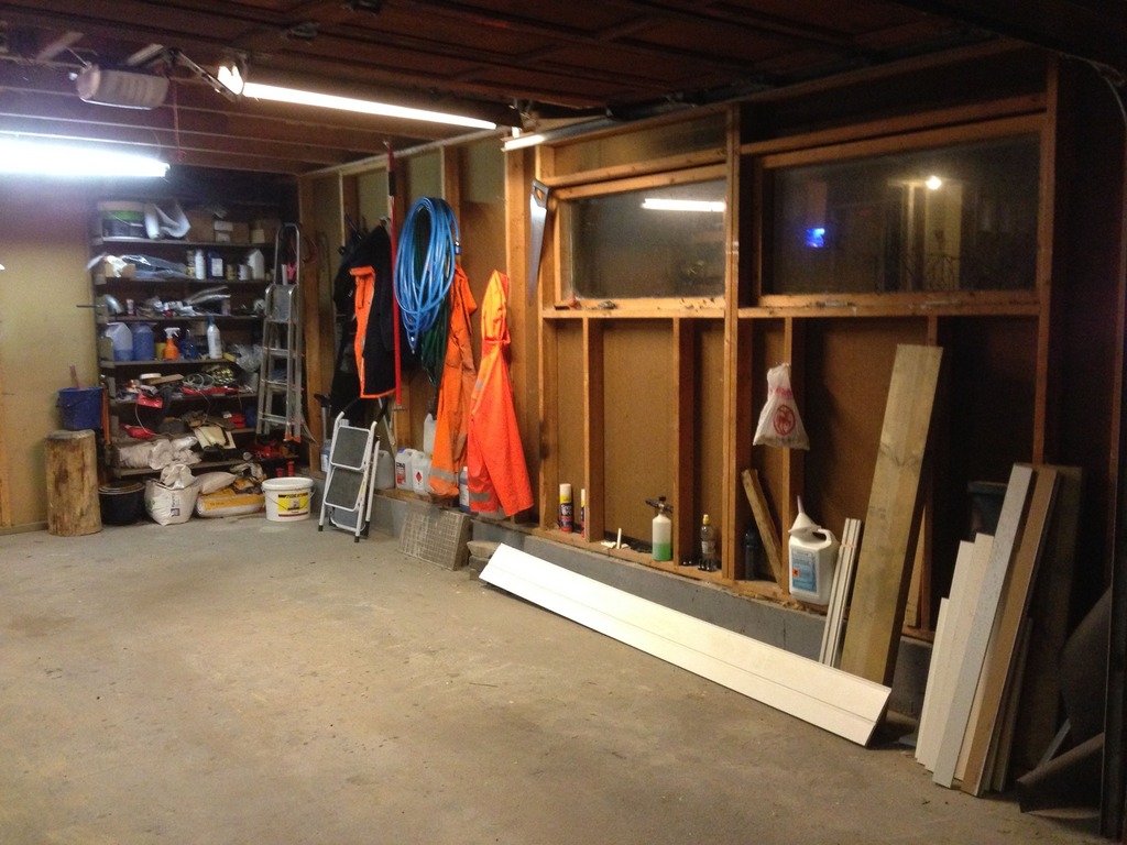

Revet hyller på bakveggen, samt laget til spikerslag for noen skap.
Påbegynt plating.

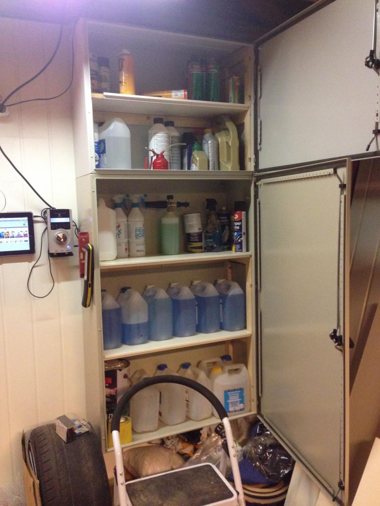

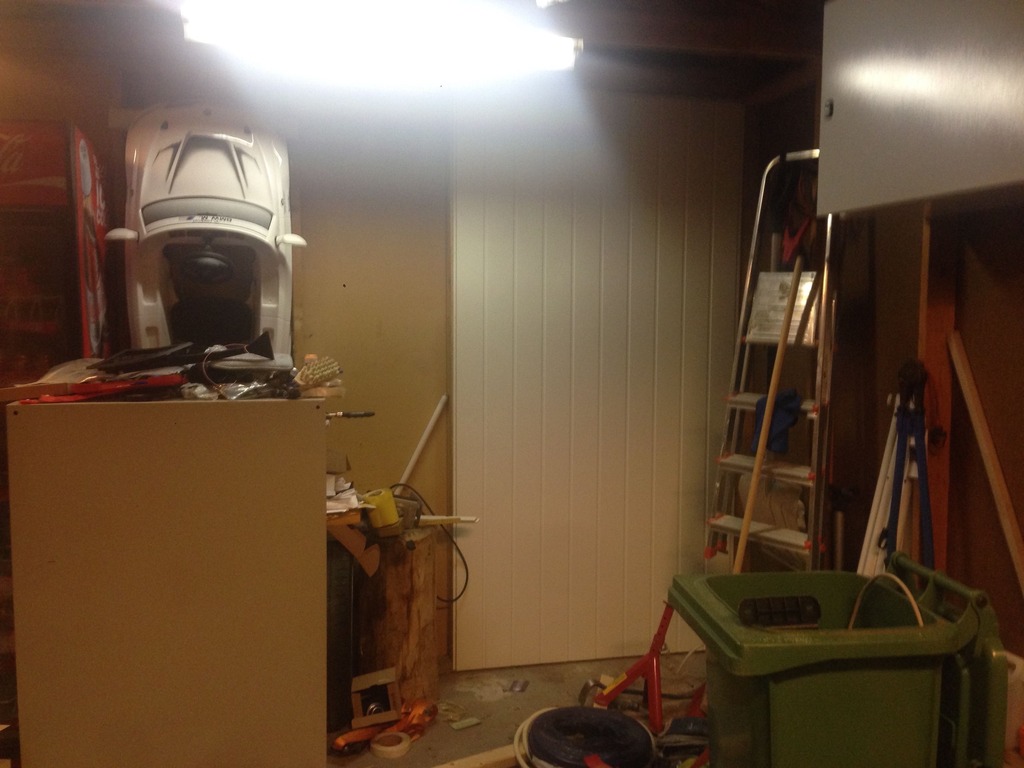

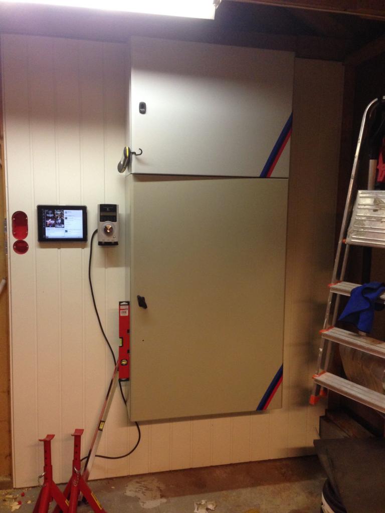

Kommet litt til. Montert opp en gammel iPad jeg hadde liggende, samt et Logitech-anlegg. Fungerer utmerket til dette bruket. :) Skapene er elektroskap som skulle kastes fra en lokal bedrift (helt nye). Dessverre var de ikke helt samme farge, men utover det gjør de absolutt jobben.
Skapene fikk seg etterhvert hjemelagde hyller, men ser for meg det kan bli noe trangt her etterhvert (det er allerede ganske mye trangere nå enn når bildet ble tatt).

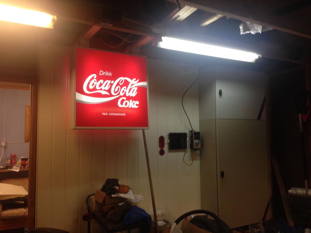

Jeg kom også over et reklameskilt som jeg tenkte kunne passe fint i garasjen, men det var ganske så mye større enn det jeg hadde regnet med/håpet på. Foreløpig blir det hengende, men ser ikke bort fra at det må vike etterhvert.

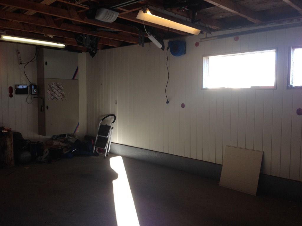

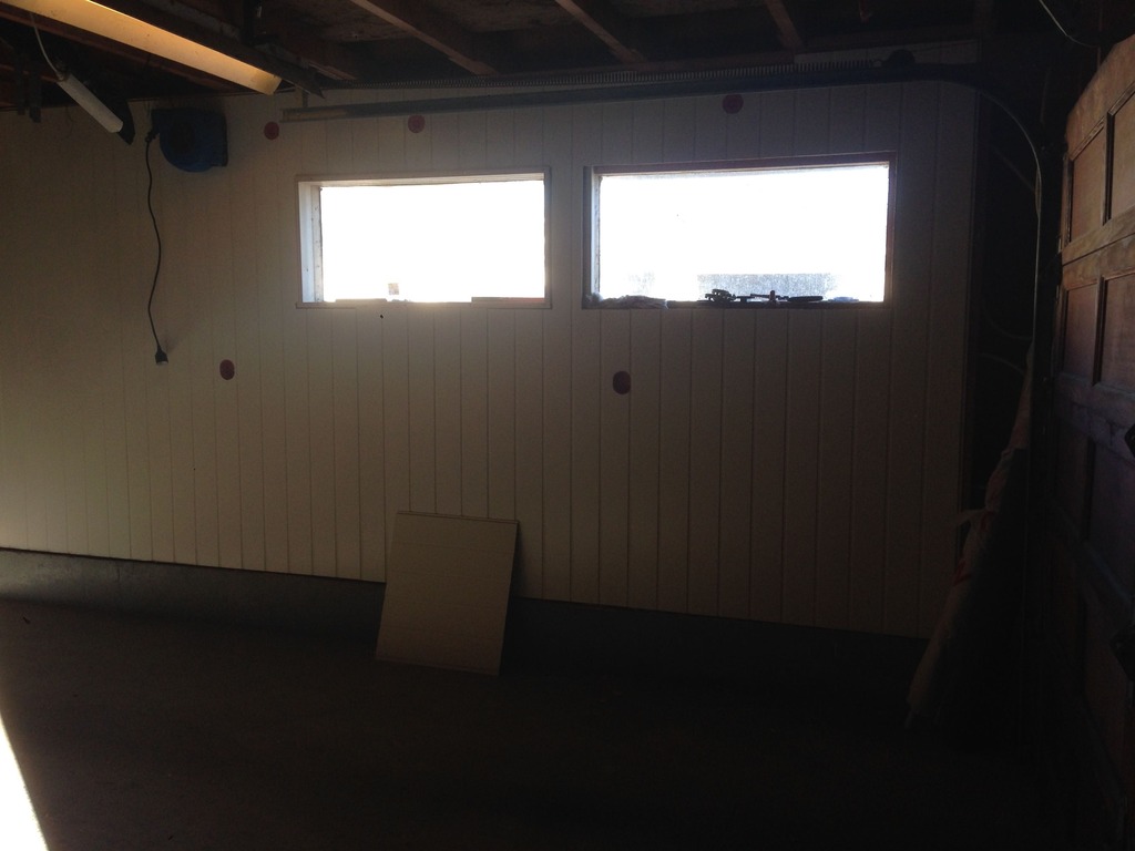

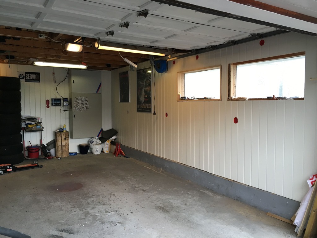

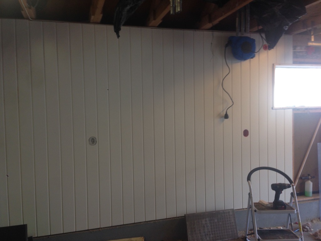

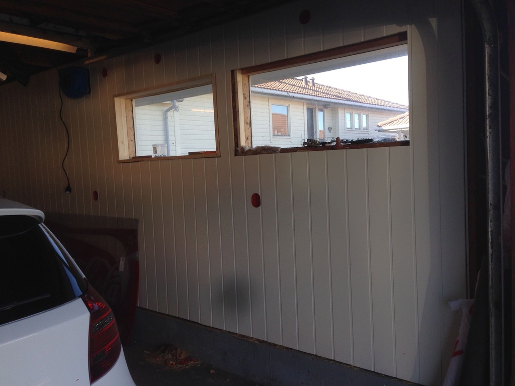

Ellers så har jeg platet videre litt.
Nærmer meg ferdig med denne langveggen nå, men jeg manglet en plate (som ble kjøpt i går), så det gjenstår bittelitt. Den andre langveggen har fått alt "dritet" som hang på denne veggen, så der blir det dessverre ikke gjort så mye enda.

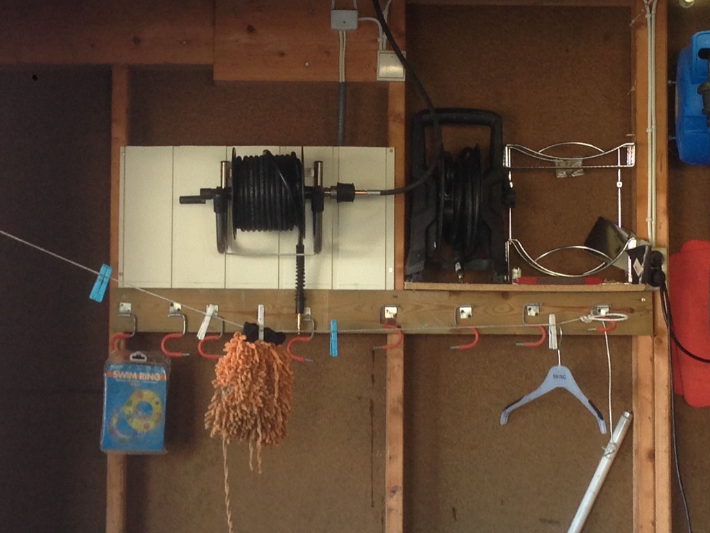

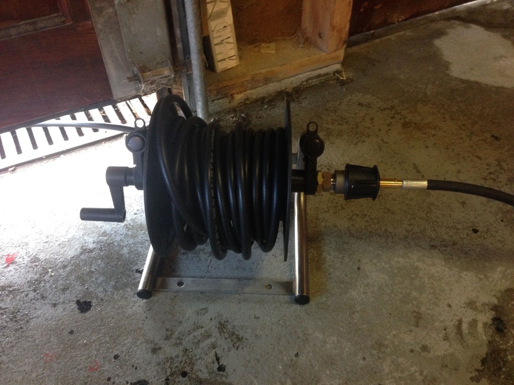

Kjøpte meg forøvrig også slangetrommel fra Proffia for en liten stund siden, og det kan absolutt anbefales på alle måter. Trommelen har 15m stålarmert slange, og er en drøm å bruke.
Denne er nå hengt opp på veggen, og slik den er montert når jeg det aller meste. Jeg har også hengt høytrykkspyleren opp på veggen, slik at denne ikke tar gulvplass.

Har ellers fått platet litt til, så nå er jeg bortimot ferdig der. Mangler en liten stripe i enden eneste, i tillegg til at jeg må få lagt til noe rundt det andre vinduet også, samt liste og litt slikt.
Av en eller annen grunn så bestemte kameraet på telefonen seg for å plassere en flekk ca. midt på bildene for noen dager siden, noe som ikke er irriterende i det hele tatt. :blink:

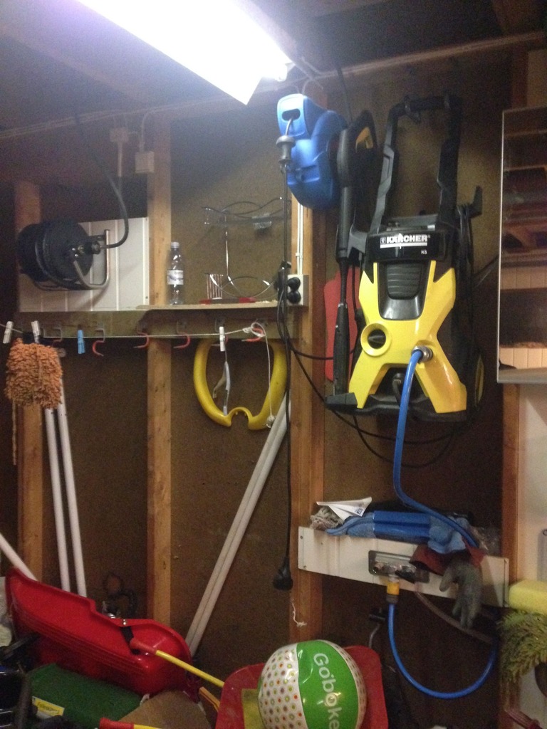

Har du noen flere bilder av høytrykkspylerløsningen din?
Står selve spyleren og vanntilkoblingen på loftet eller høyt hengenede på veggen?
Takk for det, men sammenlignet med din er det jo bare et skur. :)
Tok et bilde som viser dette:
Beklager rotet, men en plass må man nesten gjøre av det. :huh: Har tenkt på å montere den helt bort, men det er litt lite praktisk om man skal benytte den til andre ting, så får se hva som blir den endelige løsningen. Foreløpig er det heller ikke noe varme i garasjen, så den blir tatt inn om det blir frost.
Da jeg ikke helt har klarhet i videre planer med garasjen, så er alt her litt midlertidig.

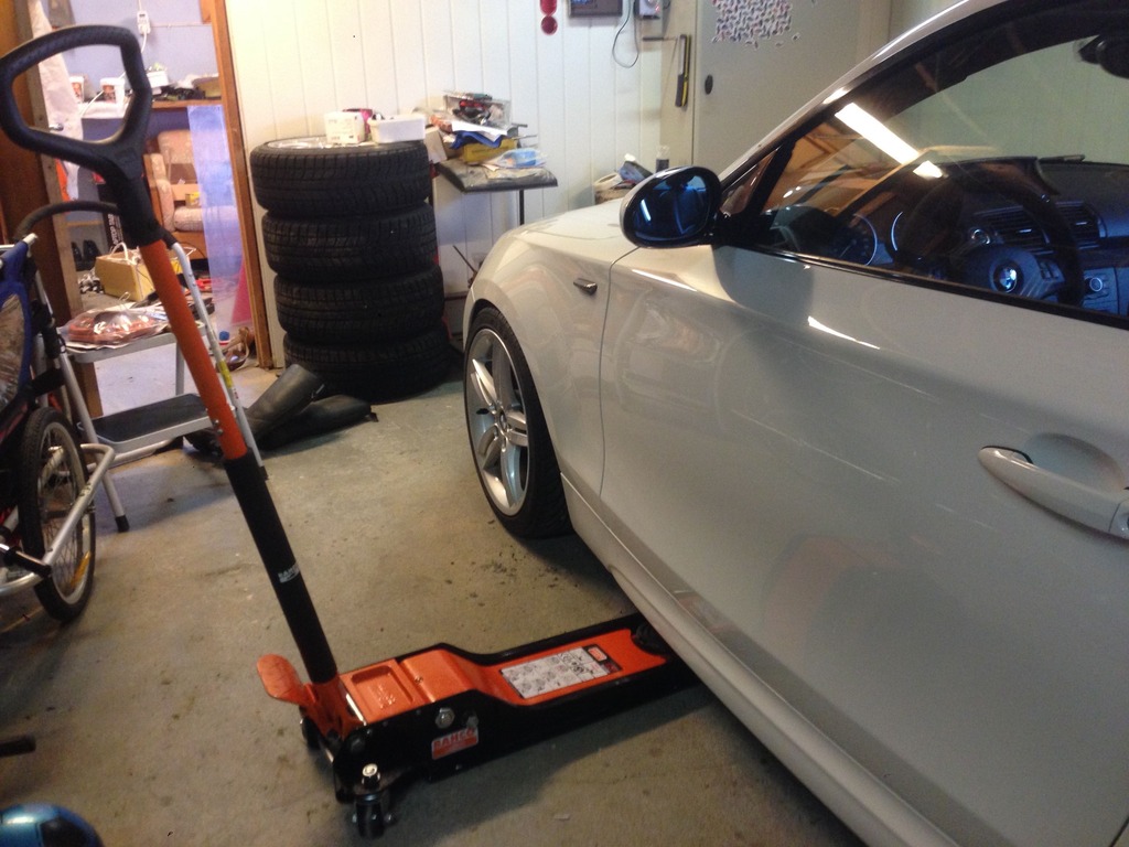

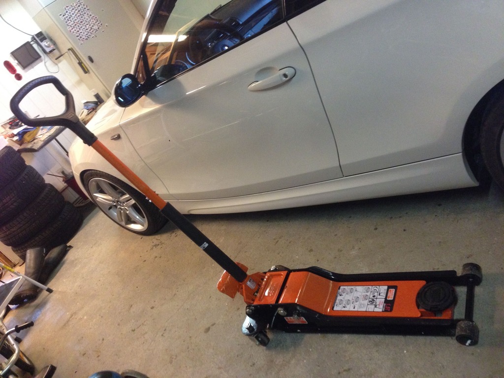

Jeg var lenge på jakt etter en ny jekk, da jalla-jekken jeg hadde ikke gikk under den ene bilen. Endte opp med en fra Bahco med 70mm minstehøyde, og bortsett fra at den ble litt vél lang er jeg veldig fornøyd med den. :)

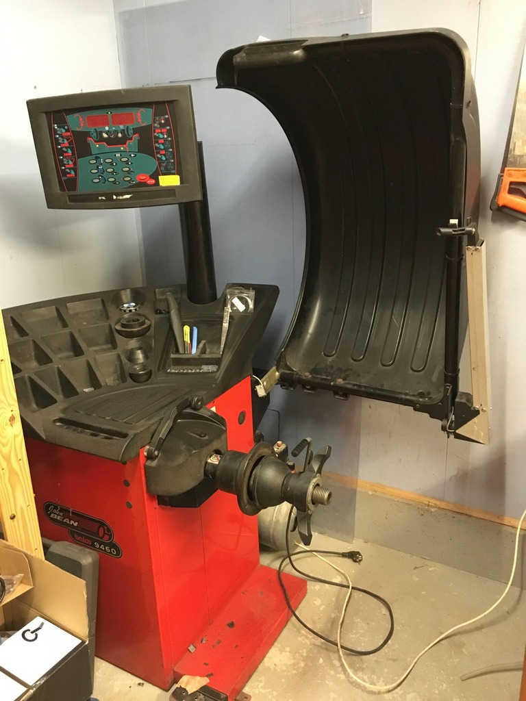

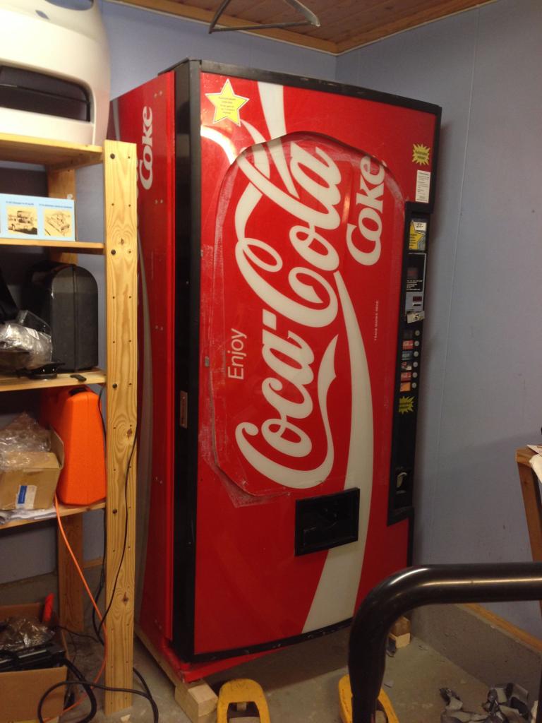

Ellers måtte jeg dessverre vinke farvel til mitt kjære kjøleskap.
...men det ble erstattet av denne:

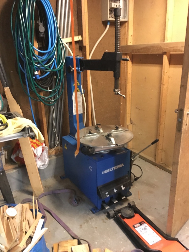

Og etterhvert denne som kom tidligere i måneden. Var igrunn på jakt etter noe bedre (med hjelpearmer), men kom over denne til en fornuftig pris, så den får duge inntil videre. Handlet også en Opel Astra i samme ærend, så nå har vi litt for mange biler (jada, jada, den er skitten).

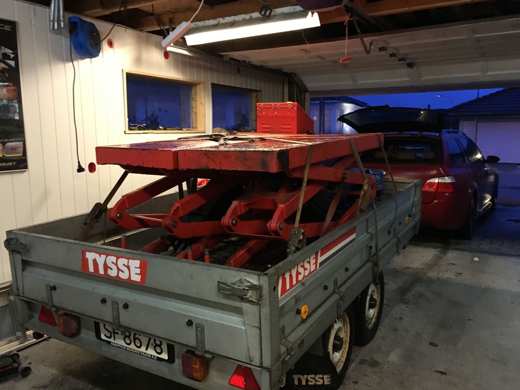

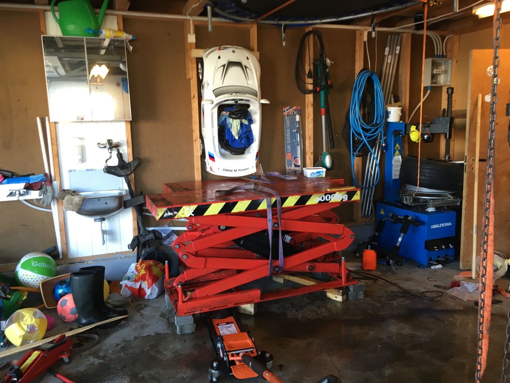

Og denne uken handlet jeg plutselig en slik også. Her var jeg egentlig på jakt etter en techlift S2-aktig sak, da jeg ikke får utnyttet løftehøyden uansett, men spørs om jeg ikke må tenke litt på ombygging av garasjen nå. :blink: I motsetning til de minste bukkene kan man heller ikke kjøre over denne, så må uansett til med hull i gulvet. Får bare ikke håpe det er fjell under. :D

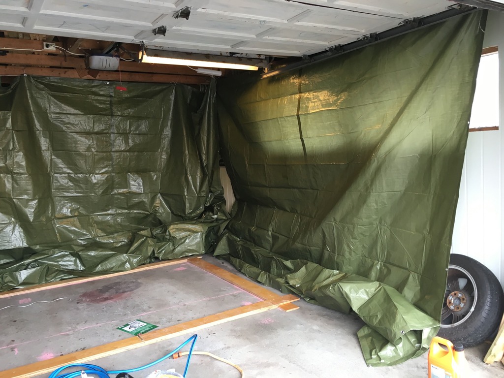

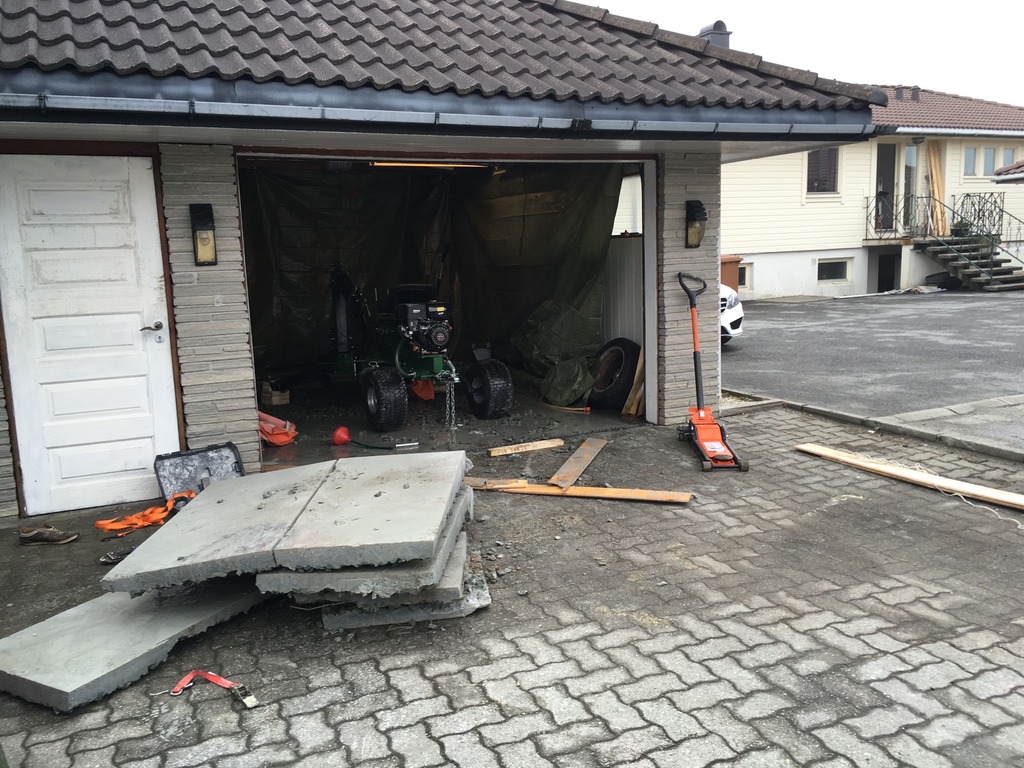

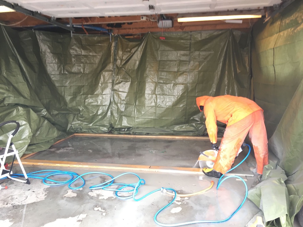

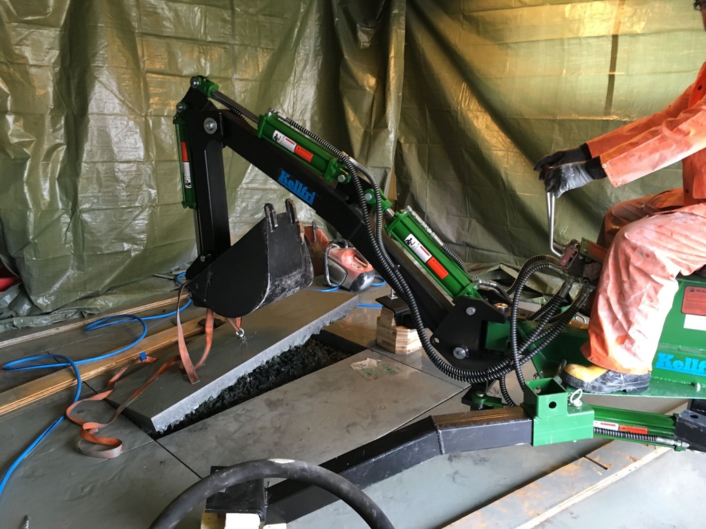

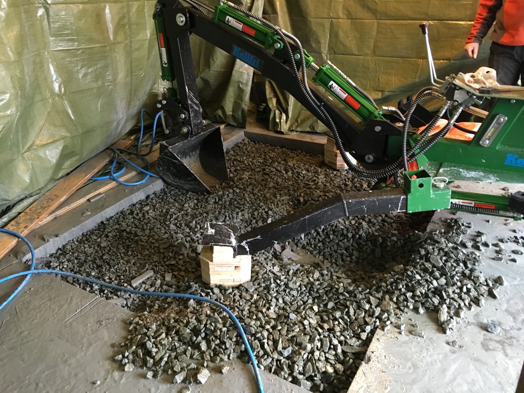

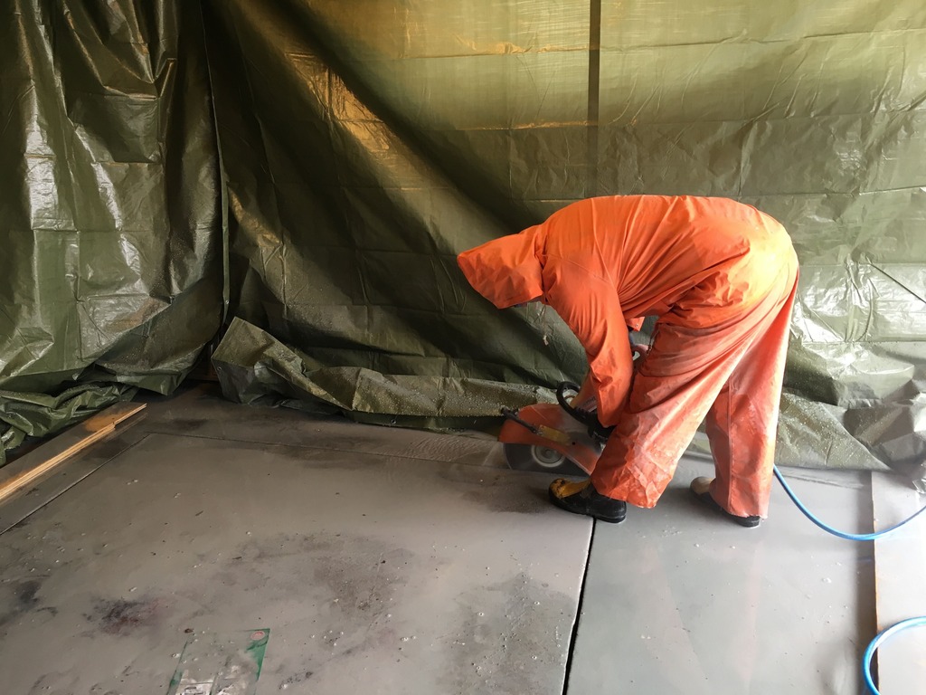

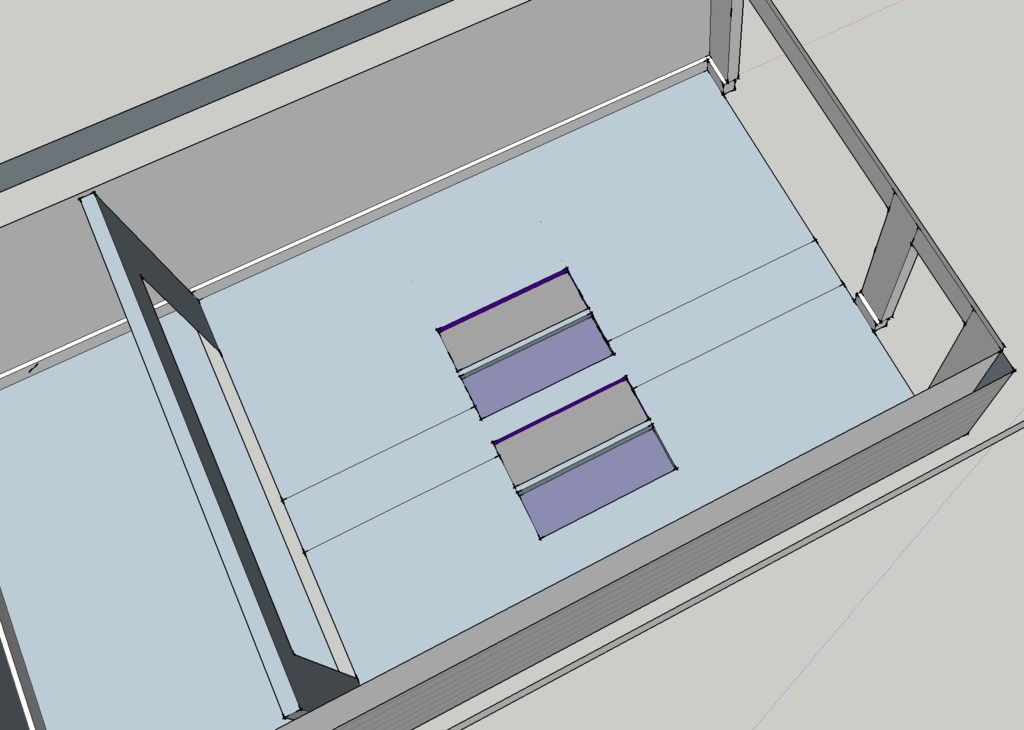

Da jeg var usikker på plassering av bukken laget jeg denne tråden, og det var kanskje ikke så dumt, da jeg egentlig var ganske bestemt på å sette den til den ene siden, da dette hadde vært "enklest".
På grunn av litt usikkerhet når det kommer til fremtidsutsiktene for denne garasjen er det litt dumt å plassere den i senter også, så vi bestemte oss for å lage et relativt stort hull som dekker senter i dagens garasje, og en evt. fremtidig, slik at det er en "enkel" sak å flytte bukken om det en dag skulle være behov for dette. Ferdig hull blir derfor ca. tre meter bredt, der det arealet som ikke benyttes får plank/plater e.l. over seg, eller ved at vi fyller opp med fyllmasse, og så støper et tynt lag over, slik at dette enkelt kan fjernes igjen.
Når det gjelder selve hullet er planen å ta litt "godt i", og deretter støpe nye sider etterpå, slik at det blir et godt fundament under det hele.
Dette blir nok ikke det peneste sånn rent utseendemessig, men jeg håper det gjør jobben inntil videre.
I lengderetningen tar jeg utgangspunkt i grei nok plass bak bilen først og fremst, da jeg har mulighet til å rive en vegg foran om det er behov for det. Gjør jeg det motsatt blir det straks litt verre å gjøre noe i etterkant.
Dette skal gi ca. disse mulighetene (godt mulig den havner hakket mer inntil veggen øverst riktignok, da jeg helst ikke vil ta siden på bilen i portåpningen :)).
Linjene er senterlinjer.
Skjermbilde%202016-03-06%20kl.%2023.42.3
Broren min har betongsag, så jeg håpet igrunn vi kunne begynt på dette snart, men vi var på skitur i helgen, så nå blir det en stund der jeg må være hjemme med en fireåring med brukket fot...
Så derfor står bukken inntil roteveggen for tiden (noe som var utfordrende nok å få til alene).
Fjell er ålreit, da kjøper du bare dynamitt.:P Verre med leire depositer under betongplata :blink:
