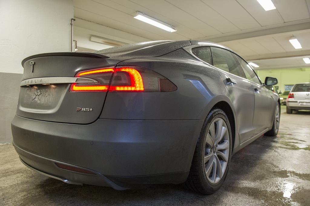

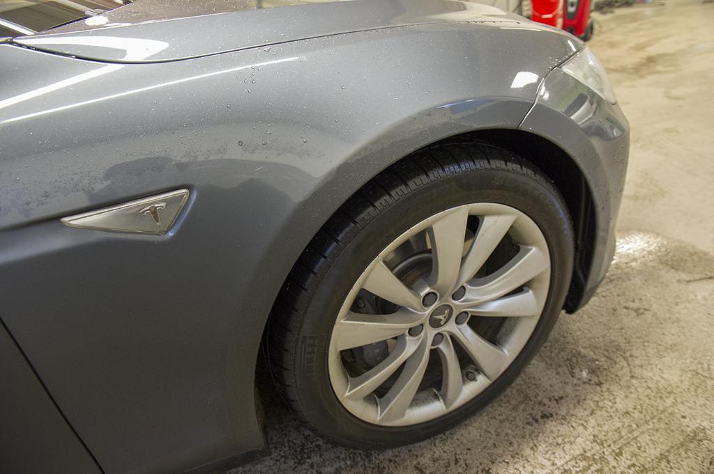

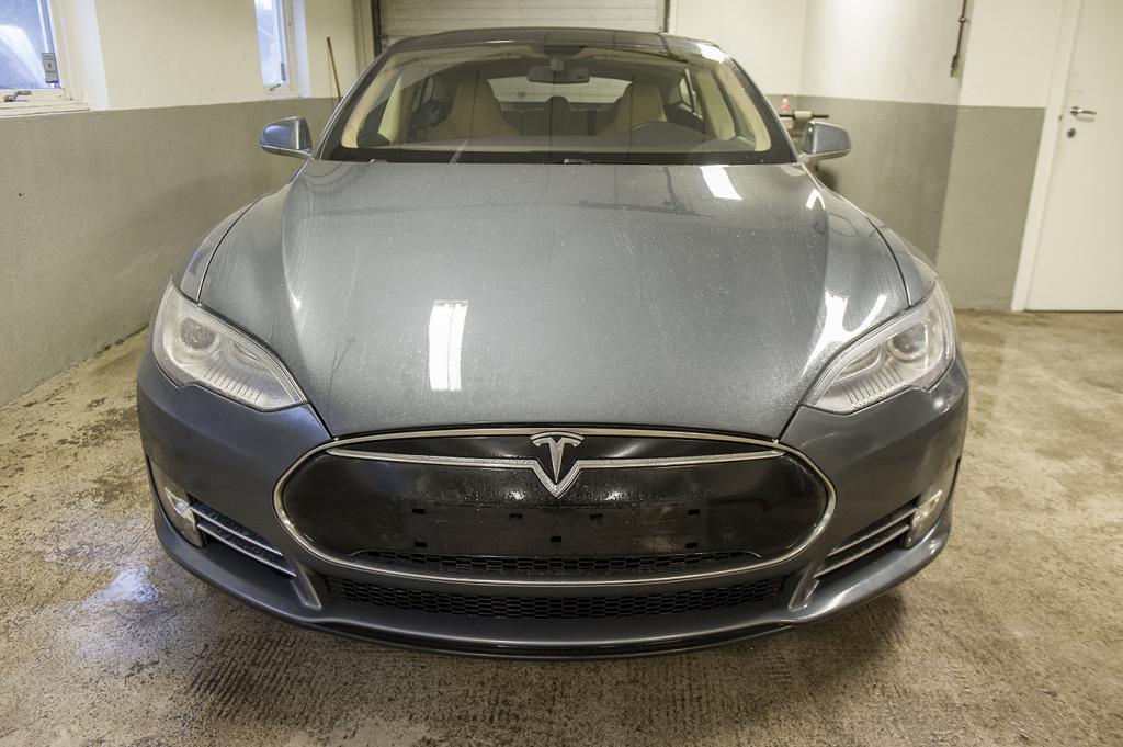

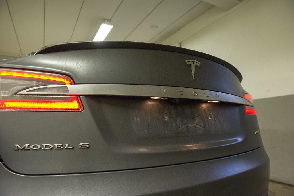

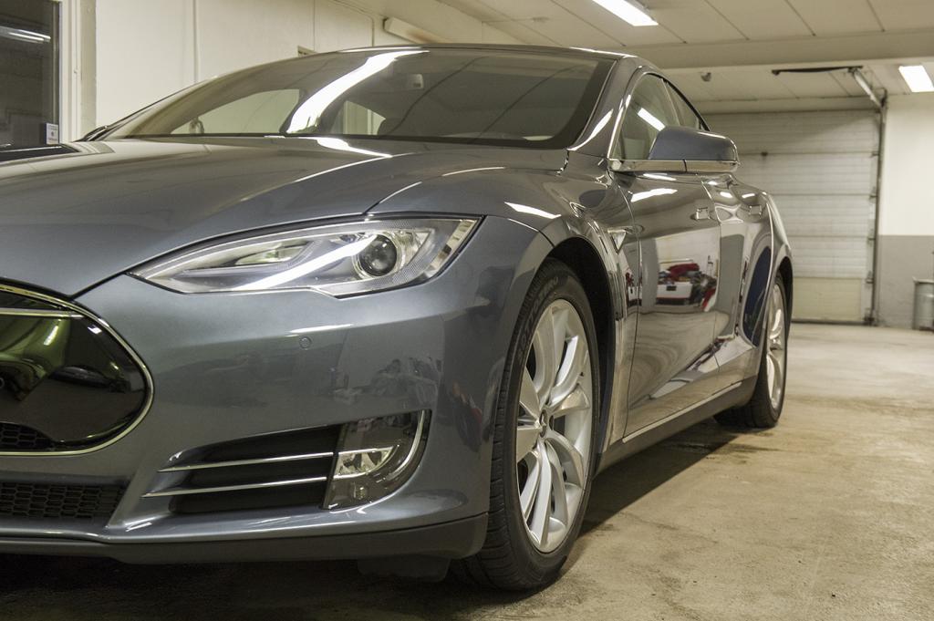

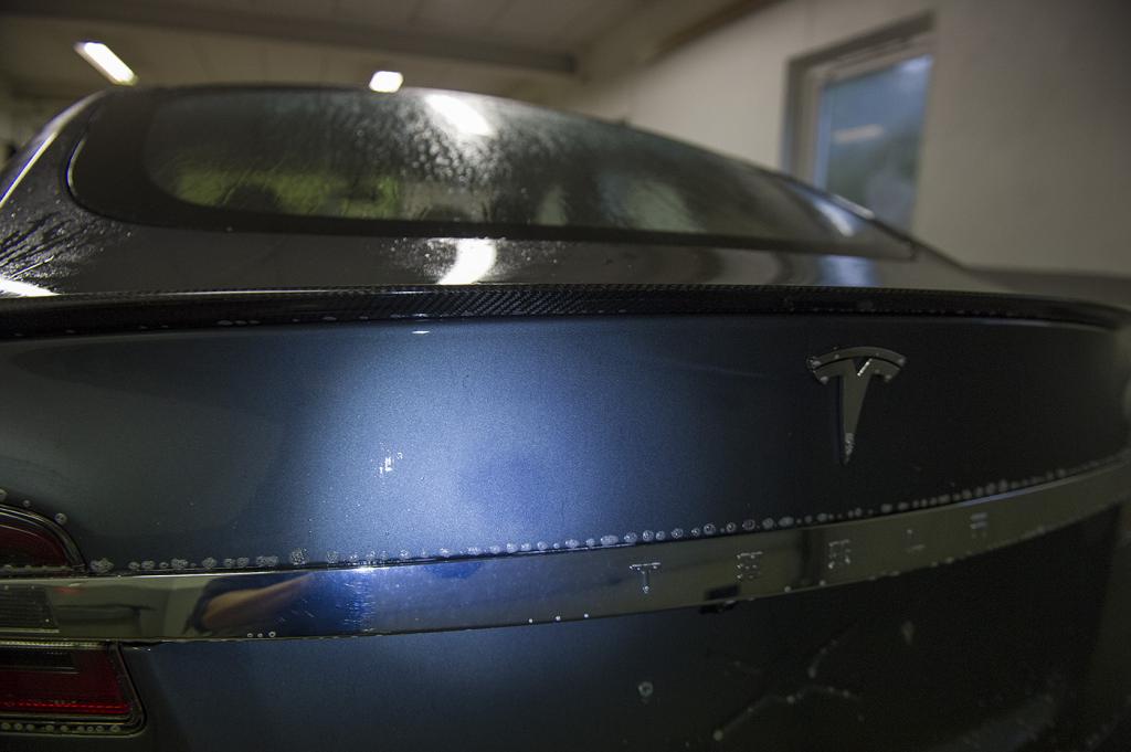

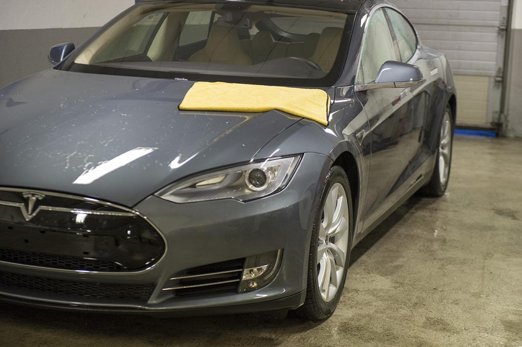

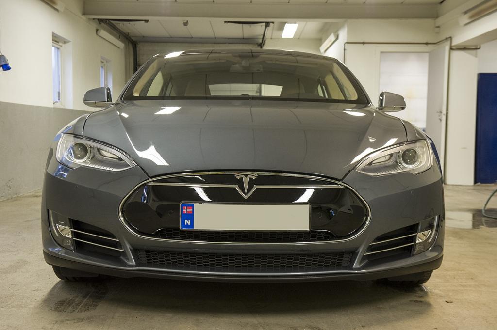

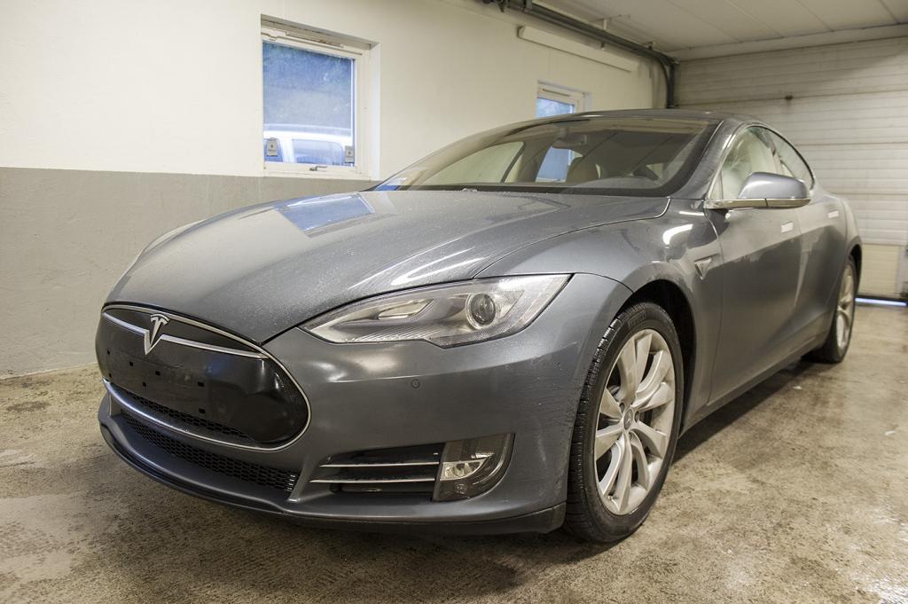

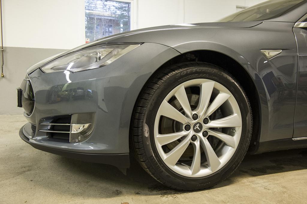

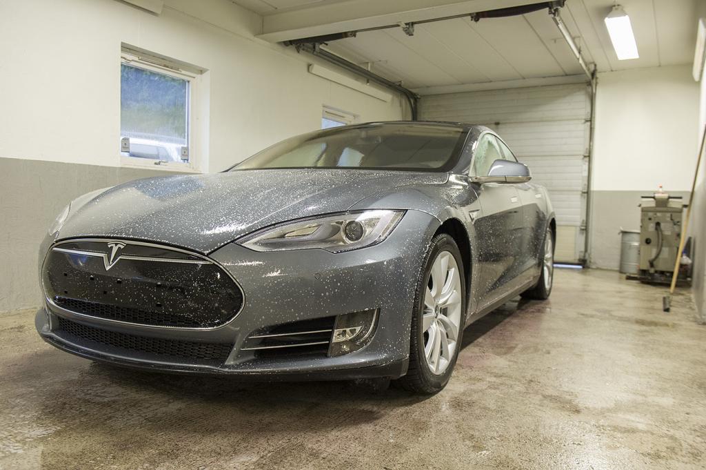

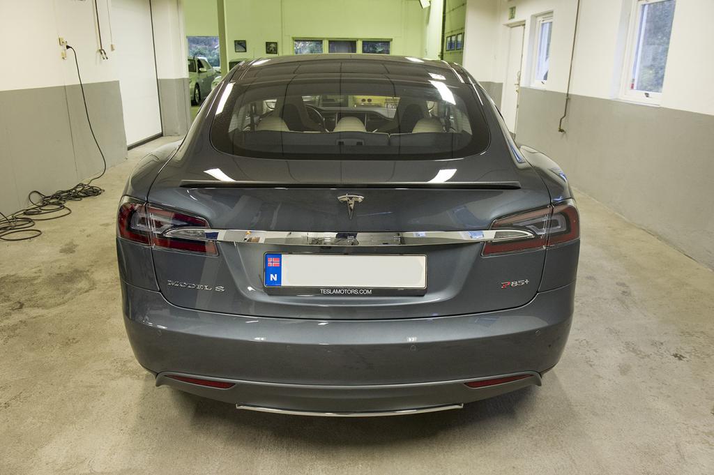

Her ankommet lokalet og plukket av skilter, så det slik ut før oppstart.

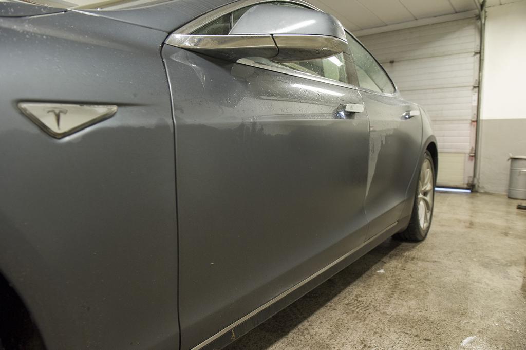

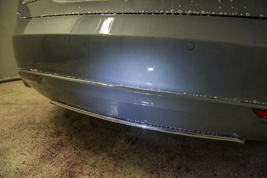

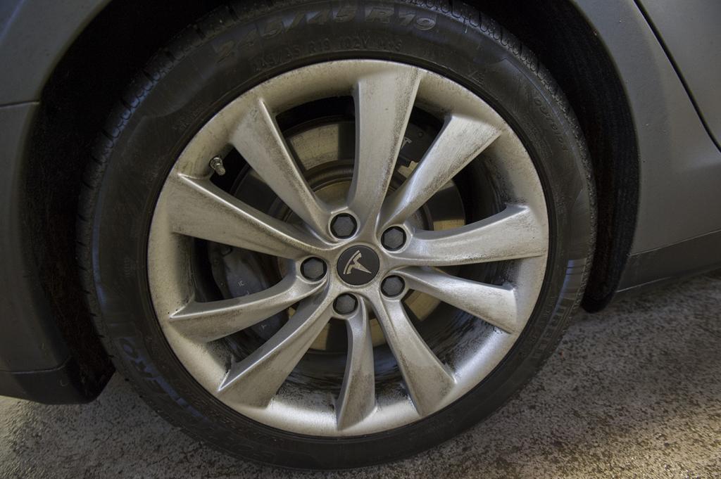

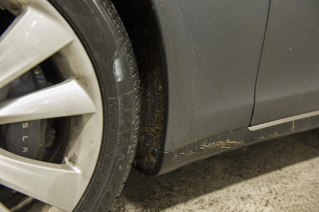

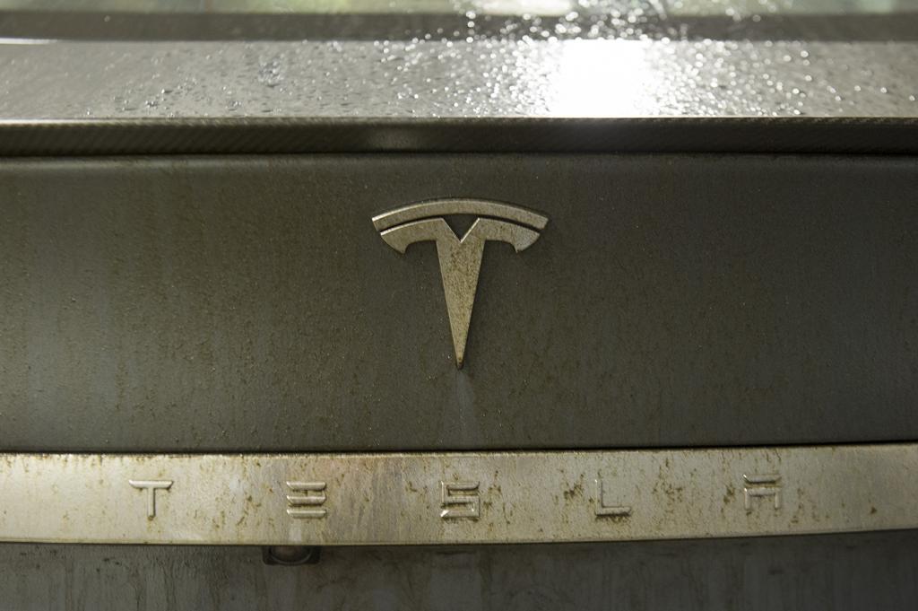

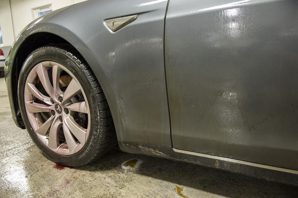

Våte og møkkete veier legger igjen en del skitt. Vasken startet med P21S på felger og Prickbort på lakk fra vinduer og ned.
Etter første avspyling var det fortsatt noen asfaltflekker igjen så her ble det en ny runde med Prickbort for å ta knekken på disse.

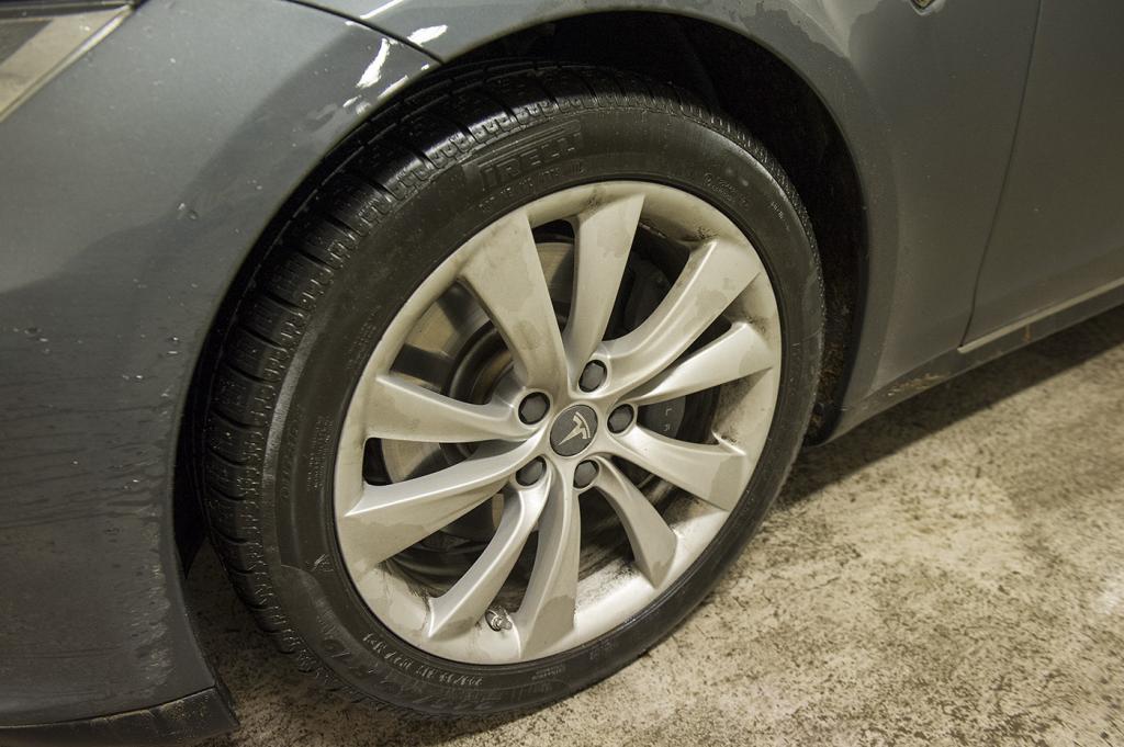

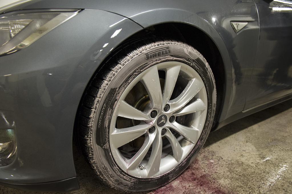

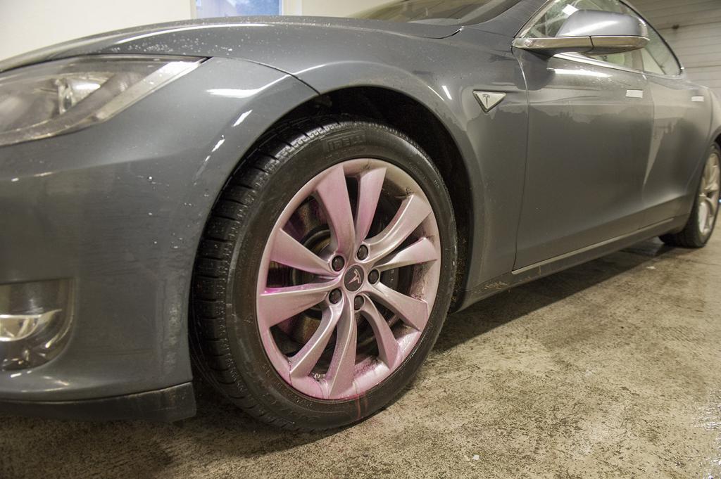

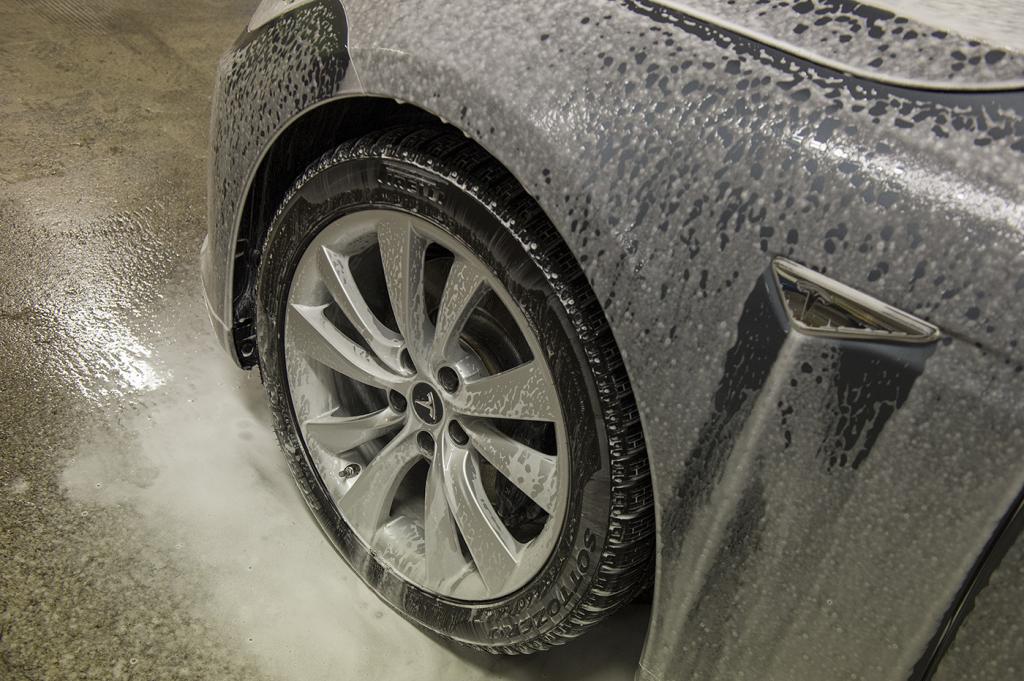

Etter nok en avspyling fikk felger Bilt Hamber Korrosol og dekksider ble skrubbet i Surfex HD 1:5. Skummet her var ganske hvitt så det tyder på lite skitt i gummien.

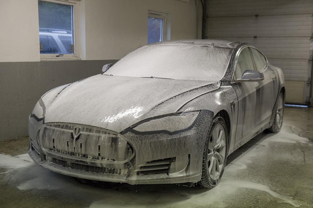

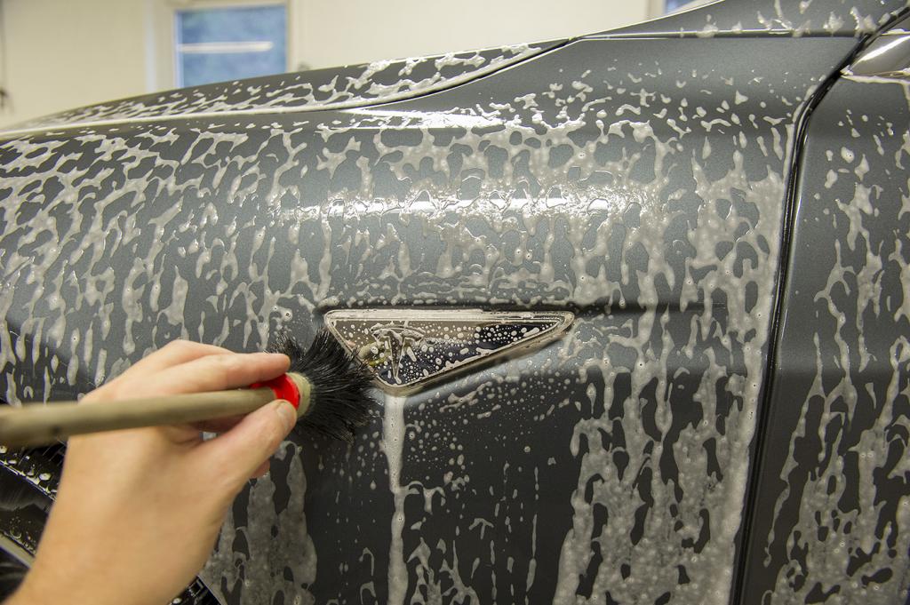

Hele bilen fikk så et godt lag med Autofoam i sterk blanding.
Mens skummet fikk virke ble små detaljer og kriker gått over med detail kost.

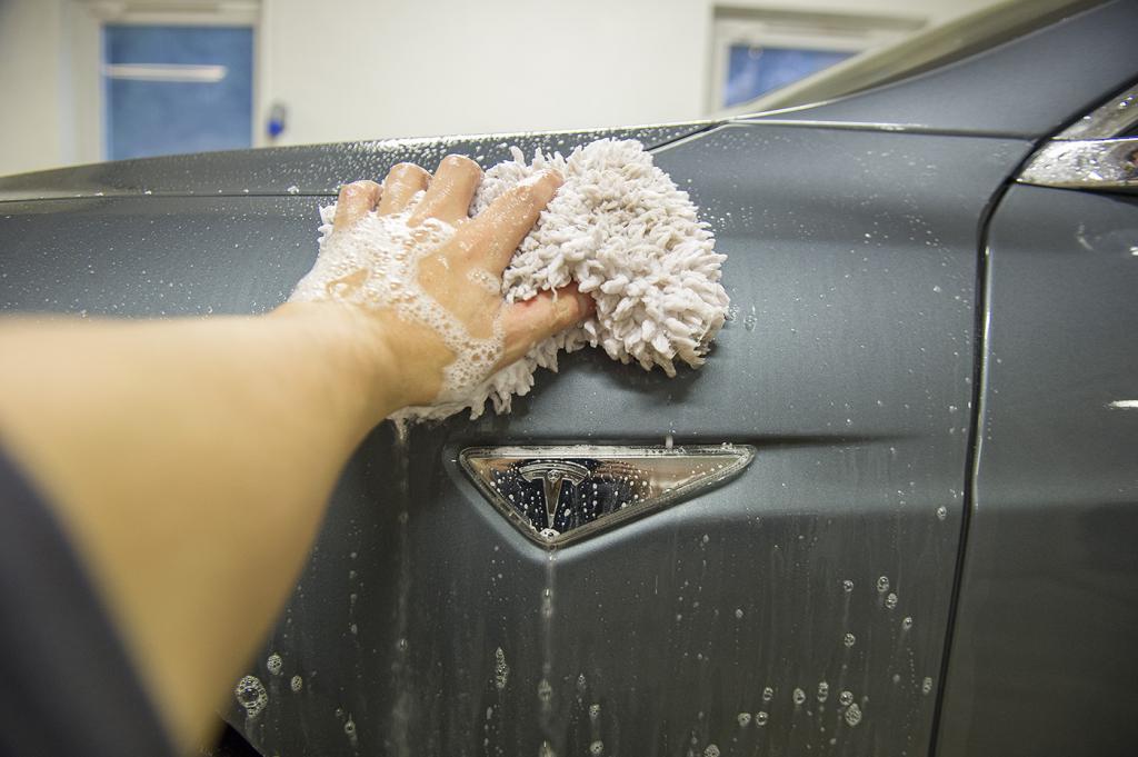

Så var det håndvasken sin tur som bestod av Swissvax mitt og CG Maxi Suds II i bøtta.

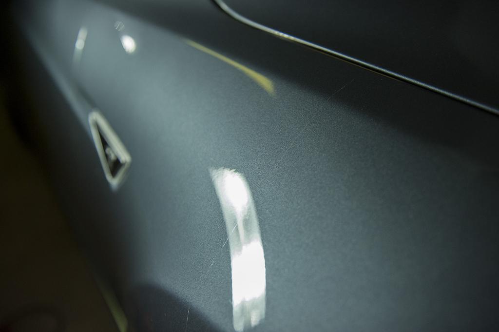

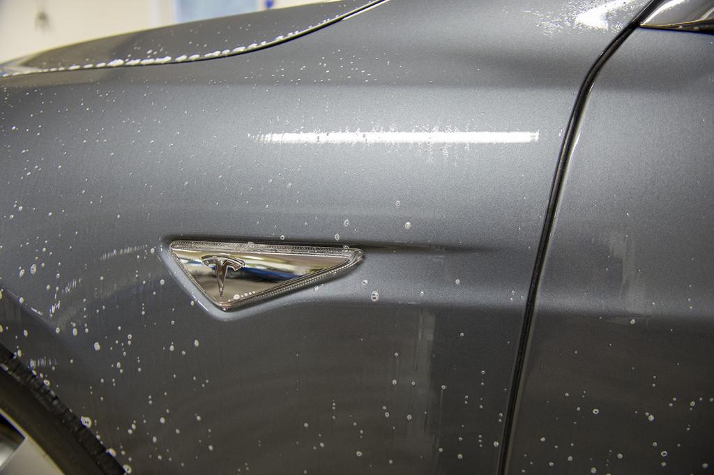

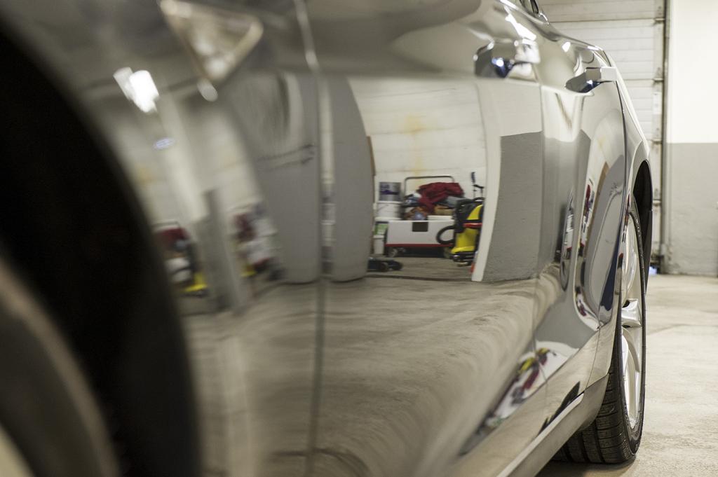

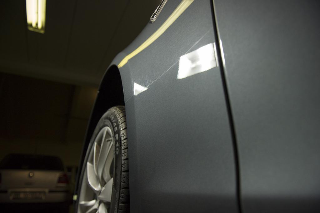

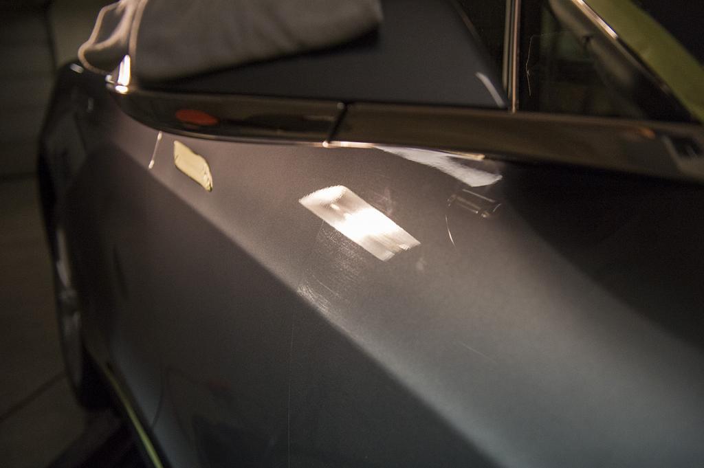

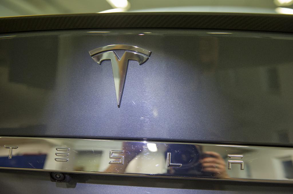

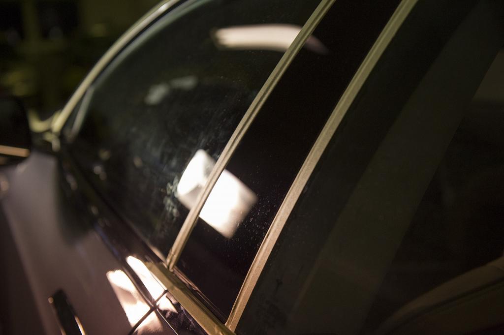

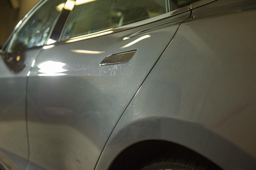

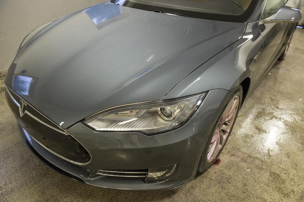

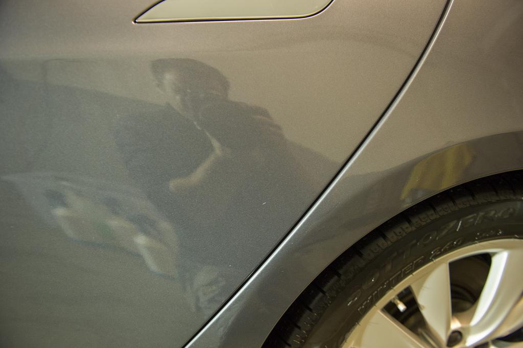

Så var det tid for litt inspeksjon av lakken. Her var det ikke så mye swirls men en del RDS og en del kalkflekker/dråpemerker.

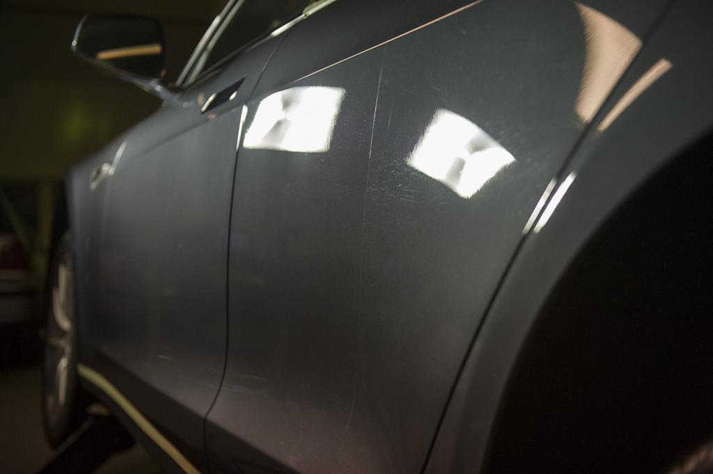

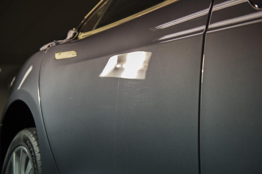

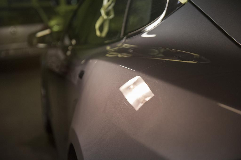

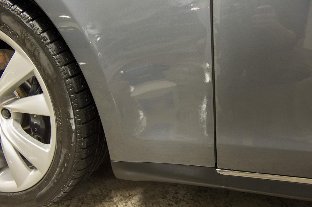

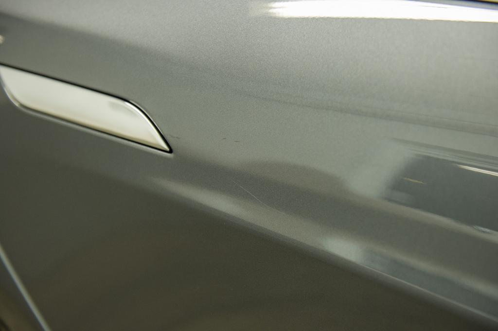

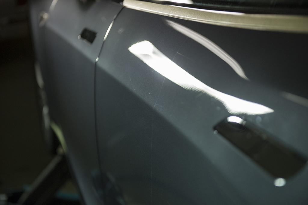

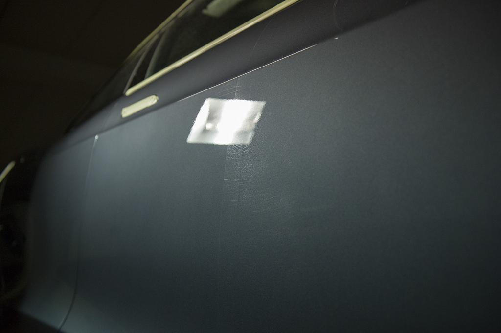

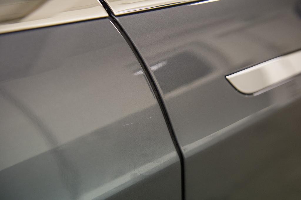

Et lite sår i førerdør.

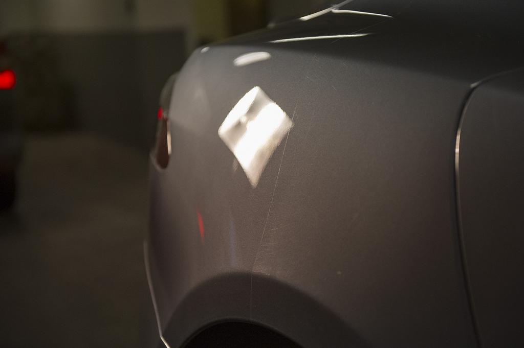

Og et tilsvarende i høyre bakdør.

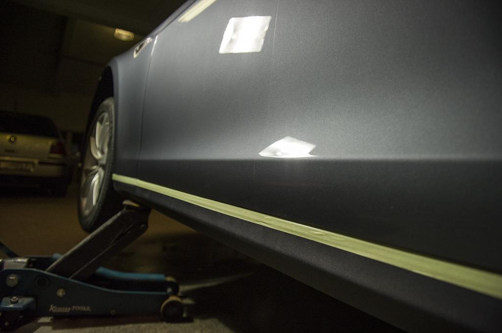

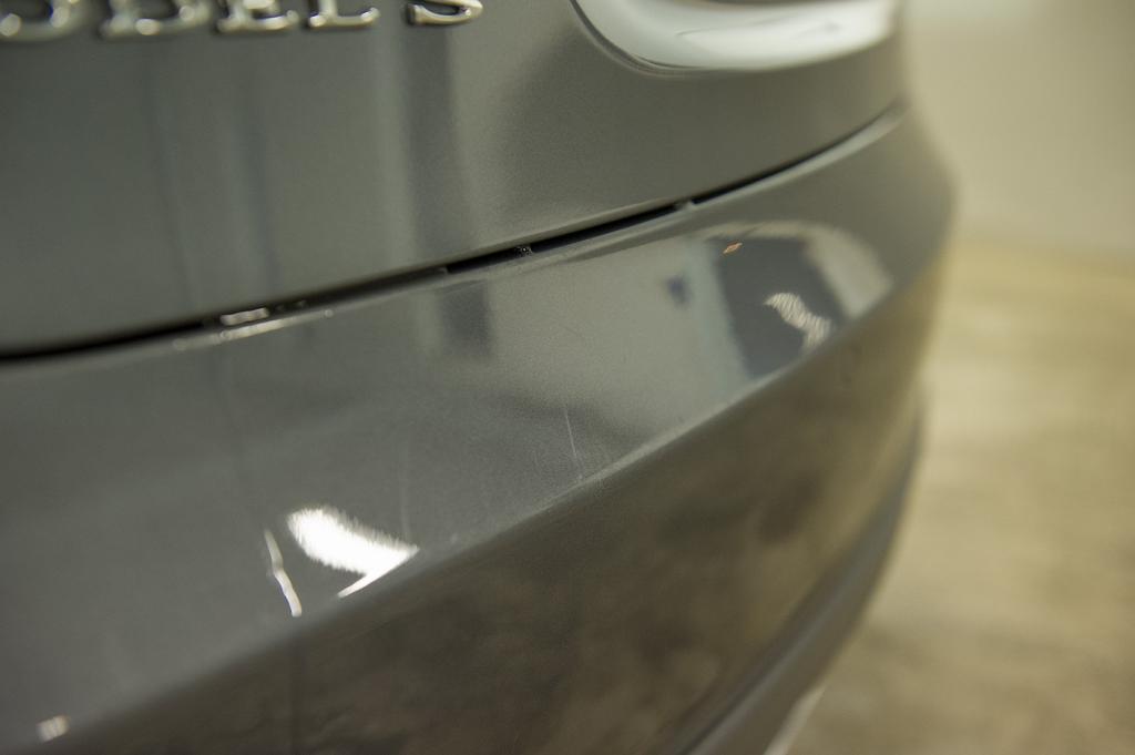

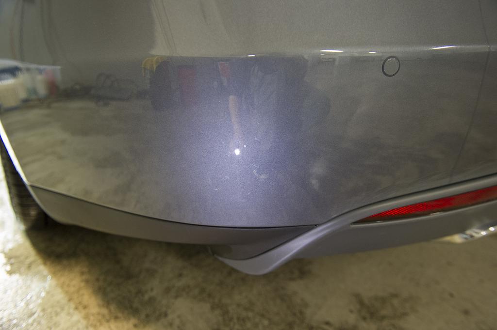

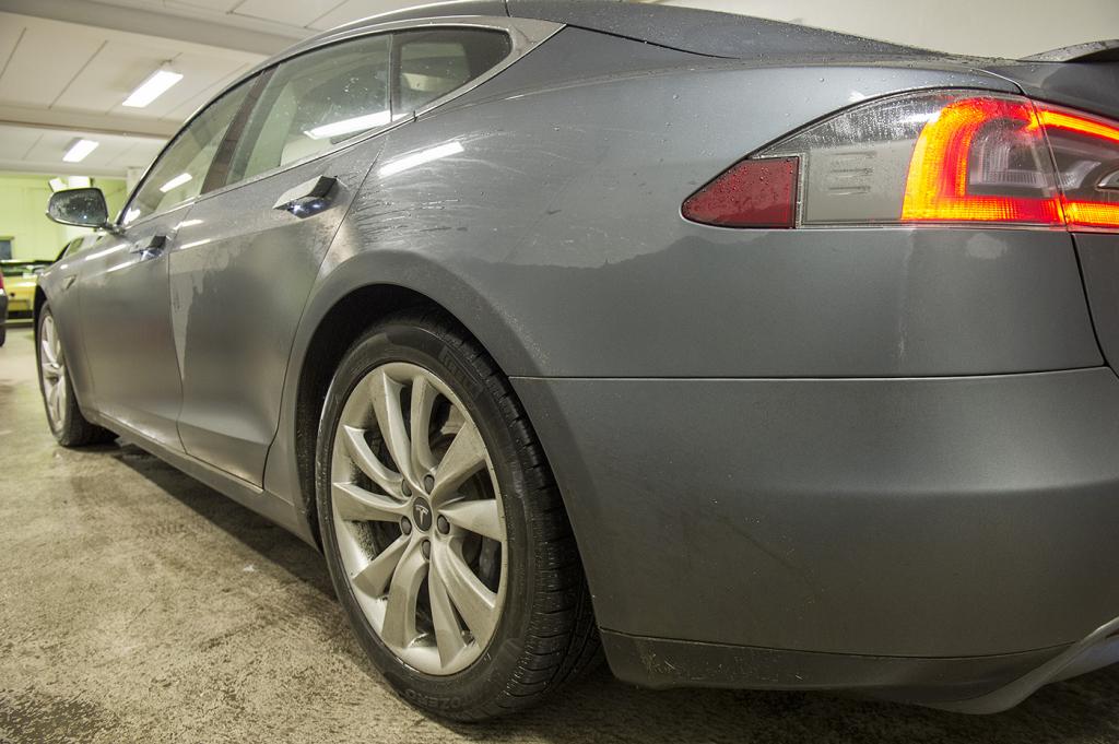

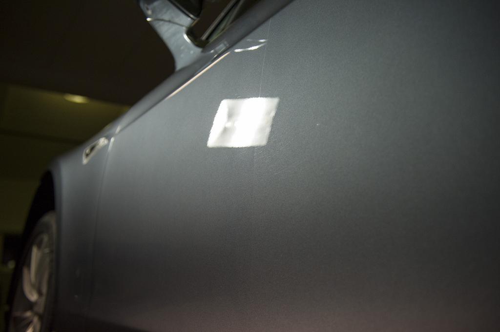

Typiske merker etter inn og utlasting.

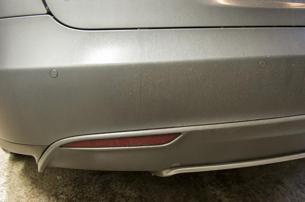

Her har det nok subbet noe borti men det hvite gikk bort med clay.

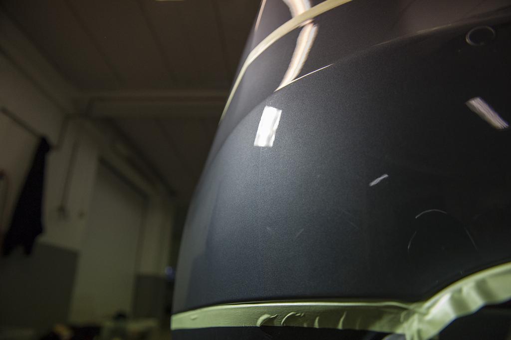

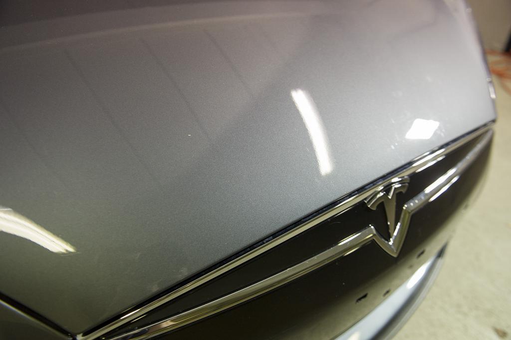

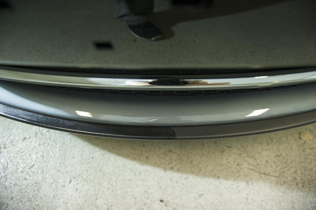

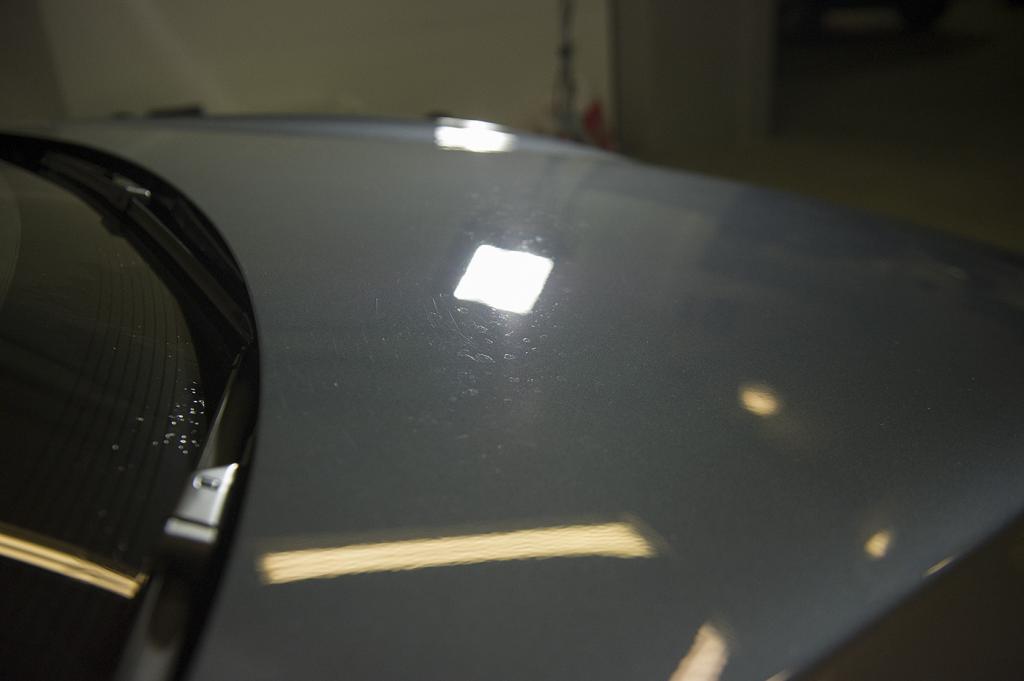

Panser har et par steinsprut.

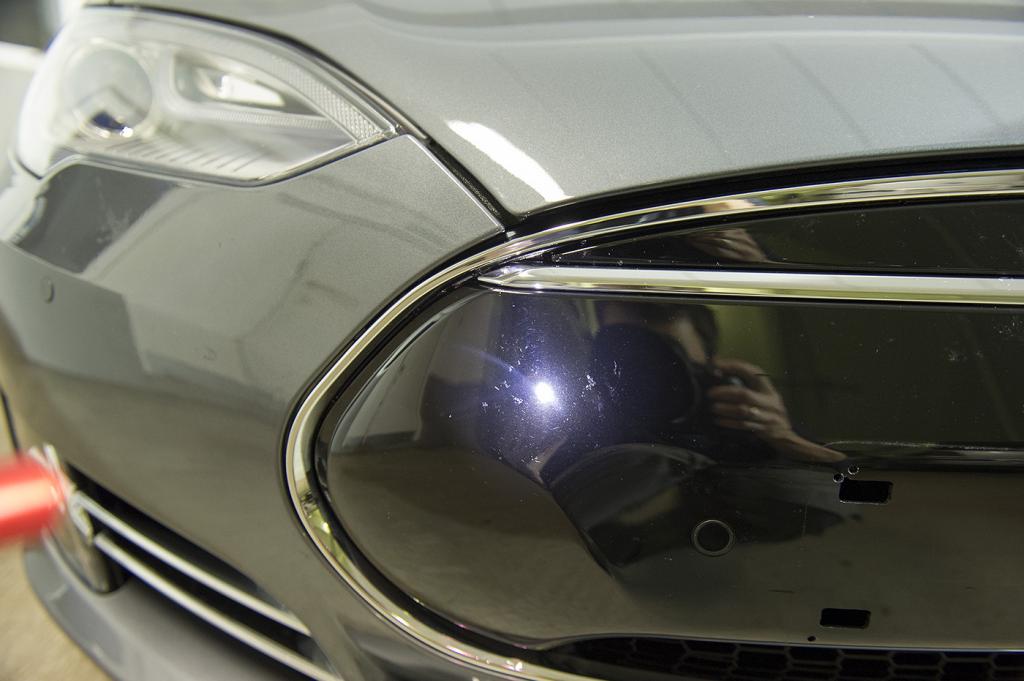

Litt smått med hologrammer i grillen.

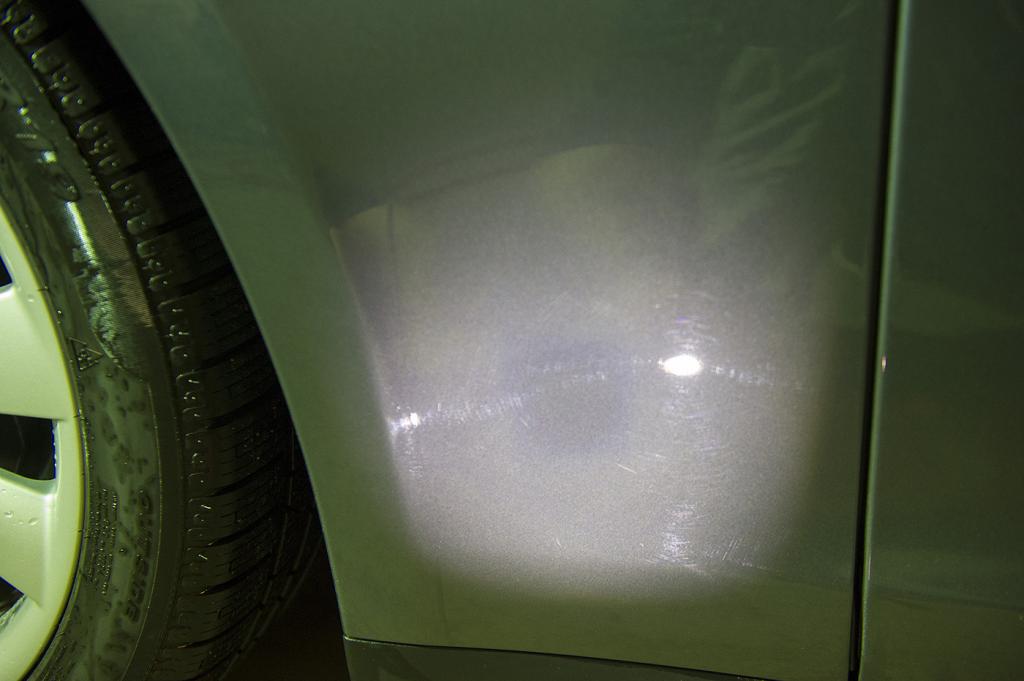

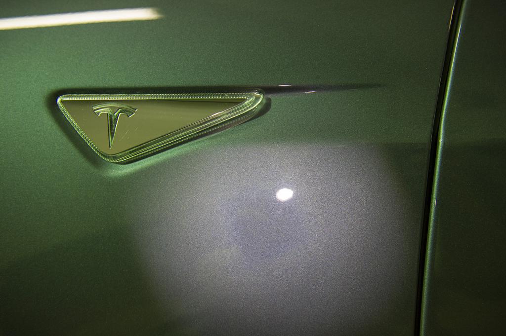

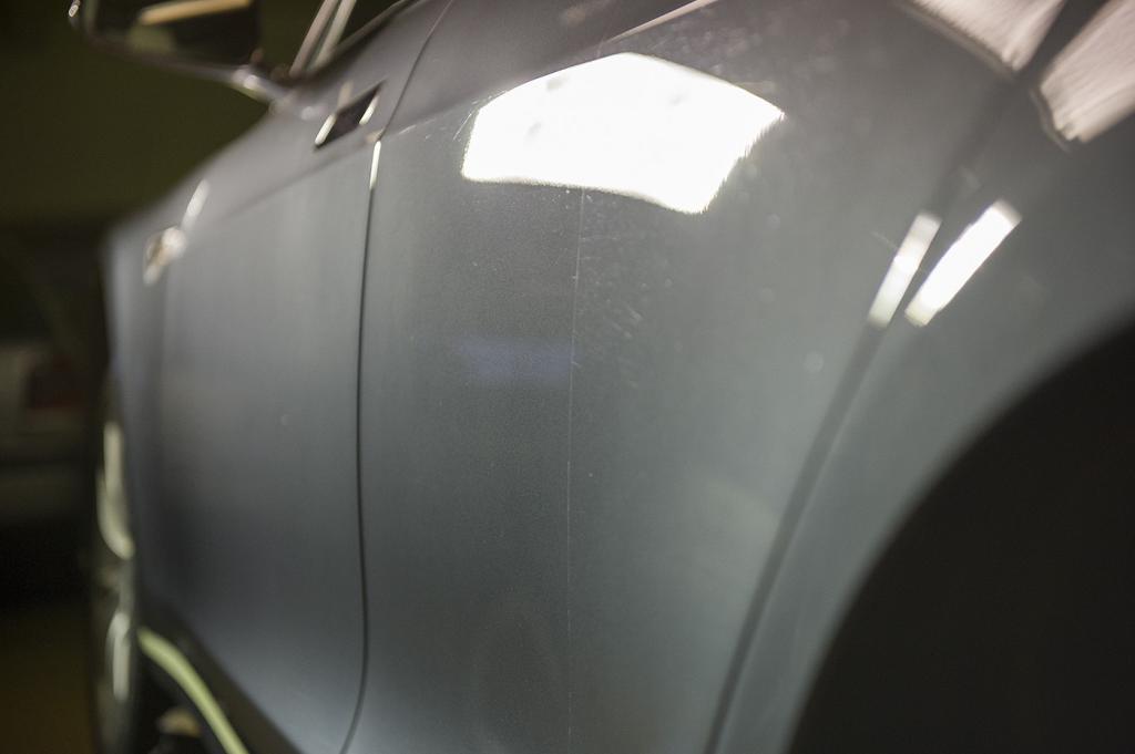

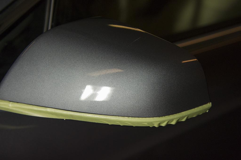

Det snakkes mye om myk lakk på Tesla men denne synes jeg var medium/hard. Etter litt testing landet jeg på Metabo roterende maskin med Menzerna PF 2500 på orange Uber. Kjørte da ferdig et par paneler før jeg tok kvelden.
Neste morgen var jeg igang 06:00.

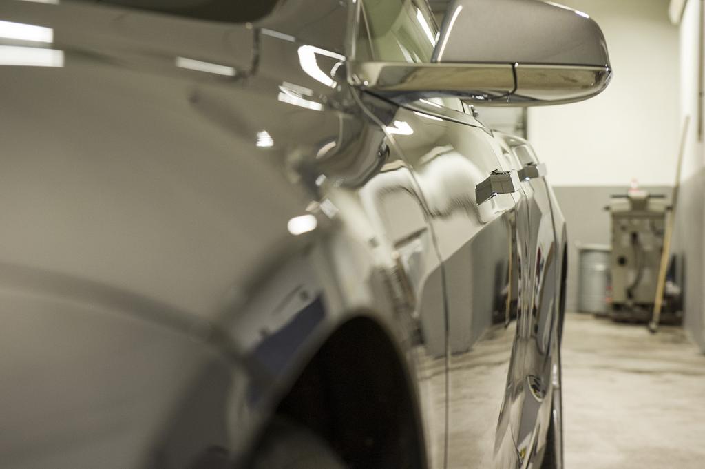

Videre følger litt bilder underveis og alle bilder er tatt etter første runde. Samtlige paneler ble kjørt 2-4 runder for et tilfredstillende resultat. Noe RDS ble værende igjen men godt dempet.

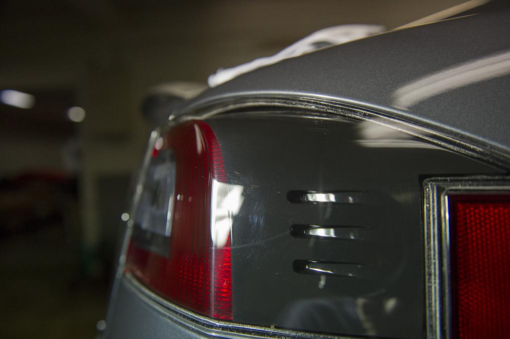

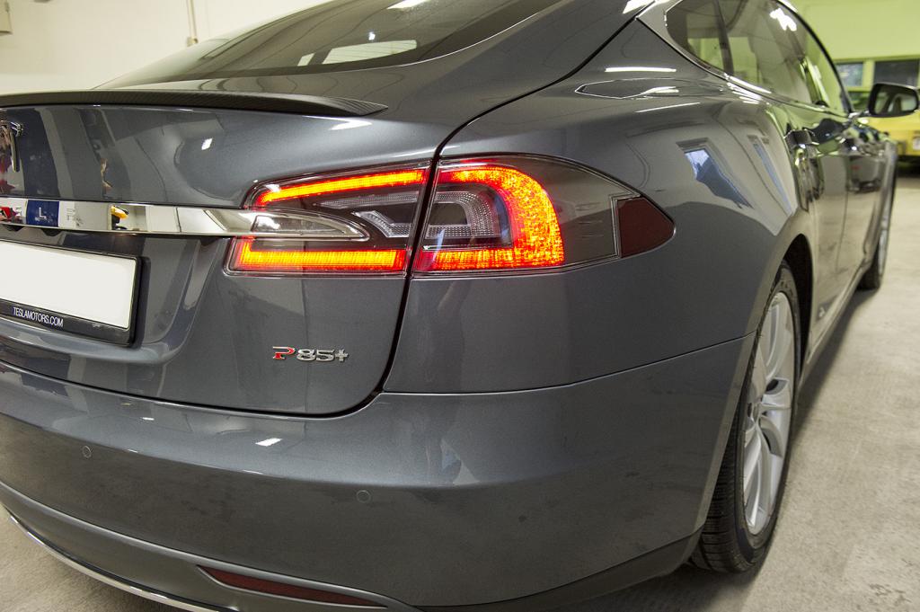

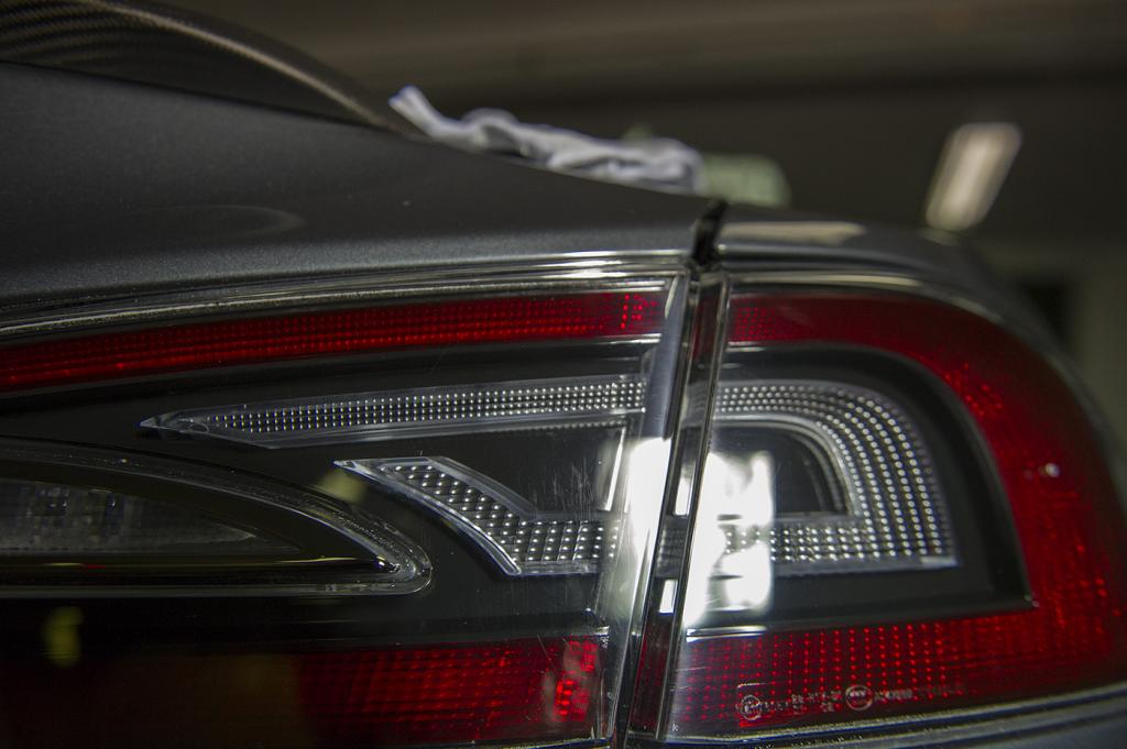

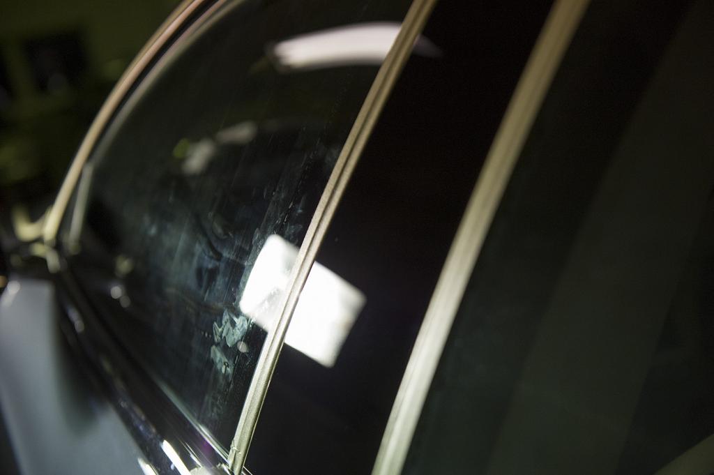

Baklyktene fikk samme oppmerksomhet som resten av bilen men dette er første gangen jeg opplever swirls/riper på innsiden av lyktene :o

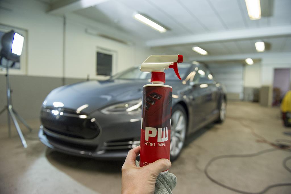

Etter ferdig polering ble nå lakken klargjort med Monopol silikonfjærner. Kjørte 2 runder for å være sikker på at alt av oljer fra polish ble fjernet.

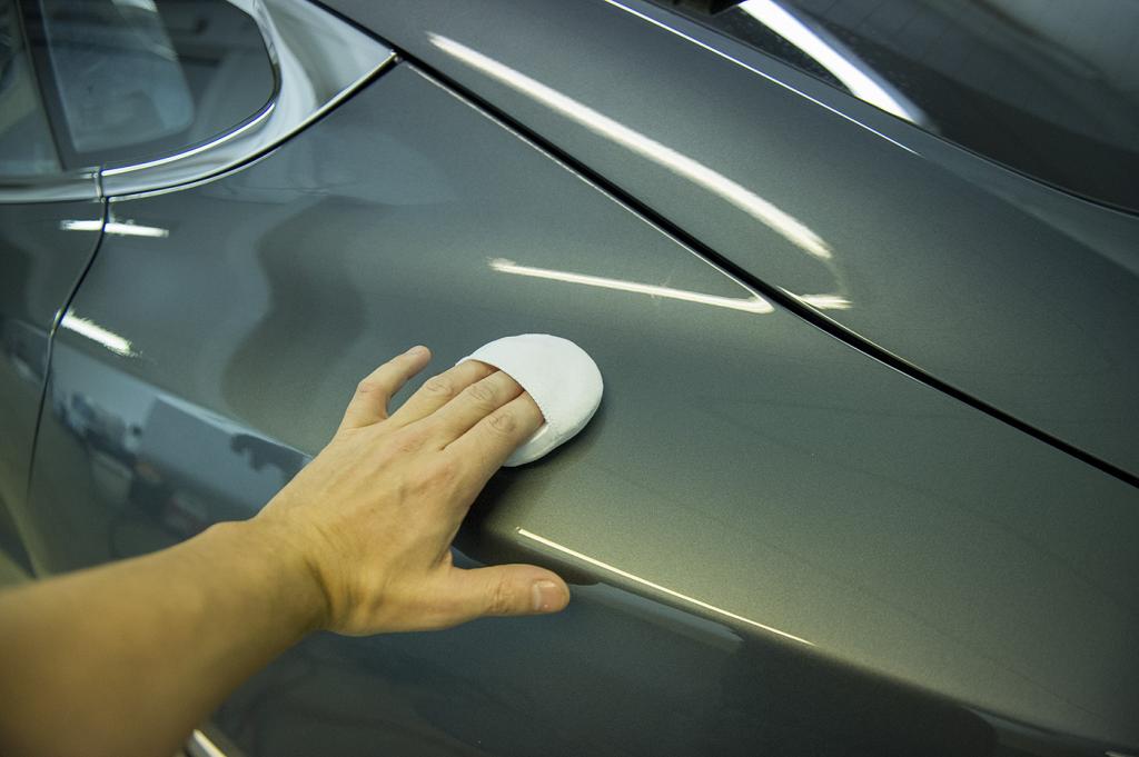

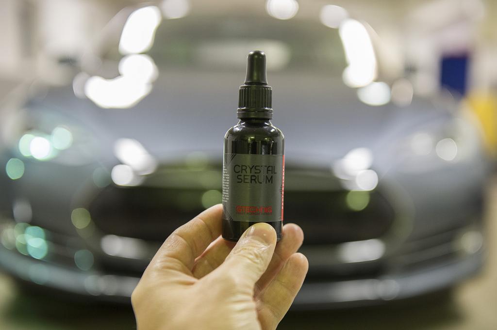

Siste dag og innspurten stod for tur. Startet også denne dagen kl 06:00 og først ut var Gtechniq Crystal Serum.

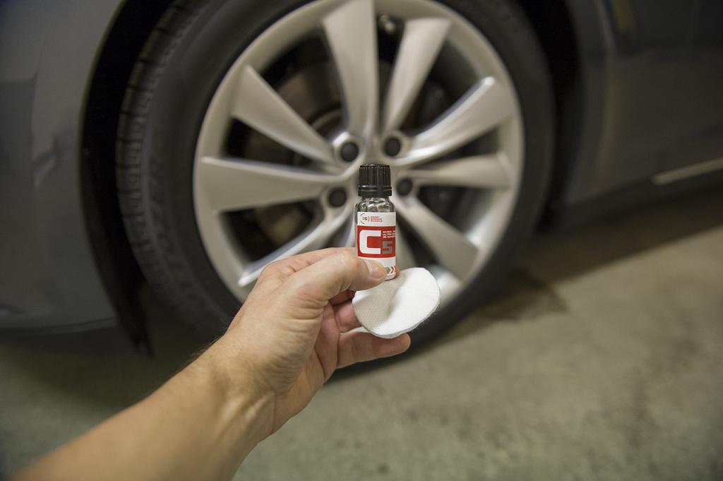

Mens første lag med lakkforsegling fikk herde ble felger behandlet med Gtechniq C5.

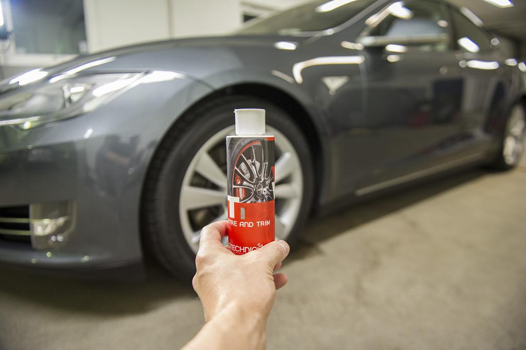

Og dekksider med Gtechniq T1.

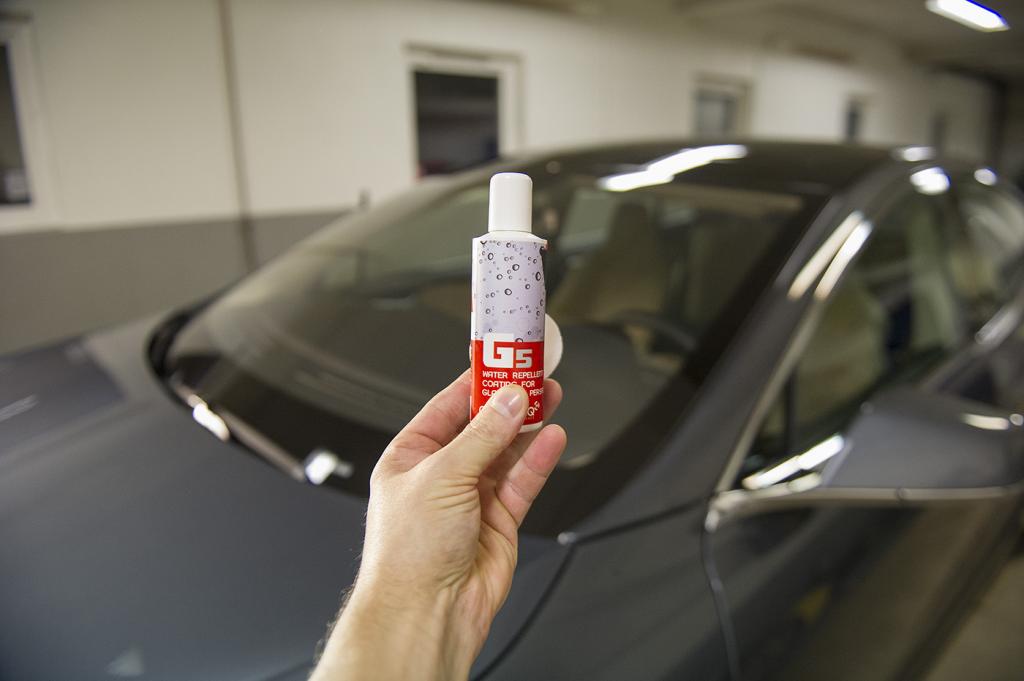

Frontrute ble behandlet med Gtechniq G5.

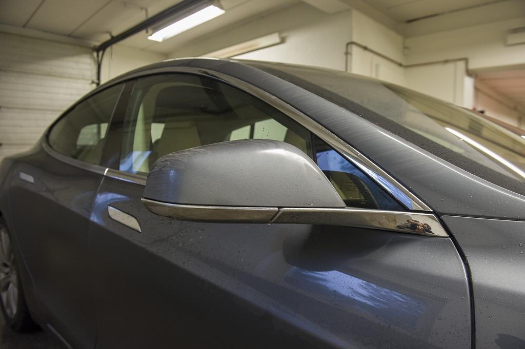

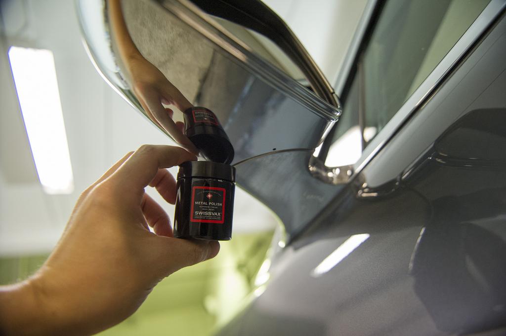

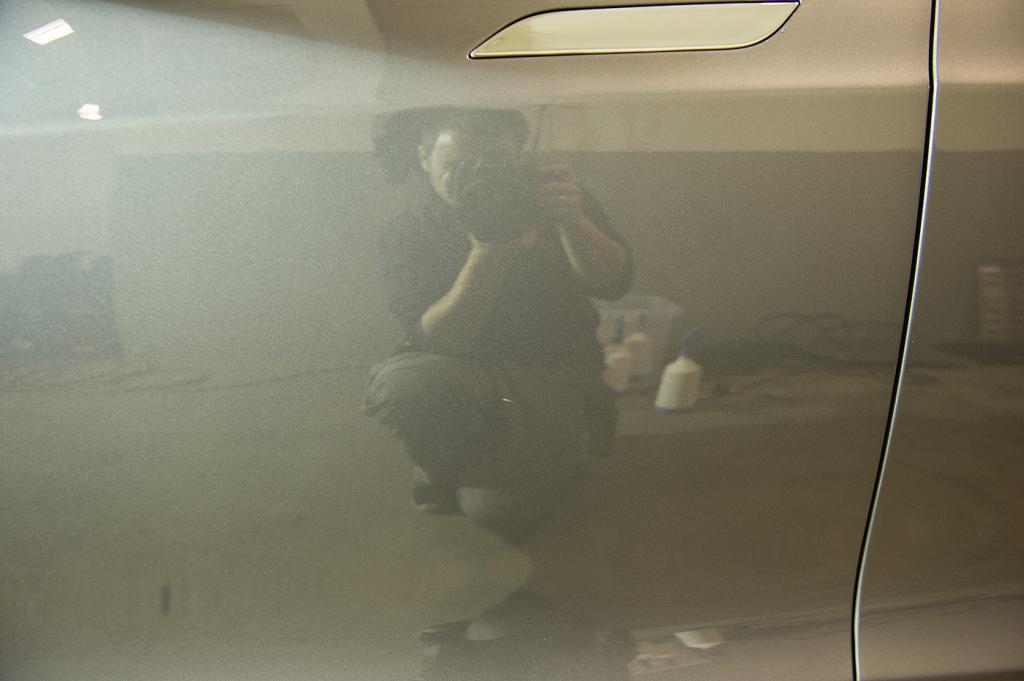

Bilen har også en del crome rundt om så ikke så helt presentabel ut. Dette ble ordnet med Swissvax metal polish. Her en 50/50 under speil.

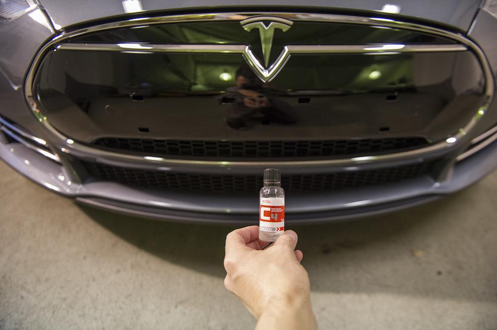

Utvendig plast fikk nyte godt av Gtechniq C4.

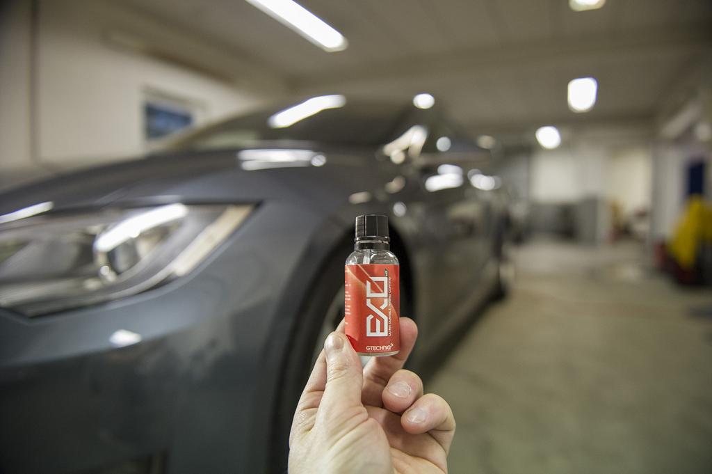

Etter 4 timer hadde nå første lag med lakkforsegling fått herde lenge nok til at lag nummer 2 kunne legges. Her ble det Gtechniq EXO V2.

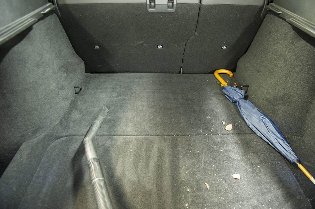

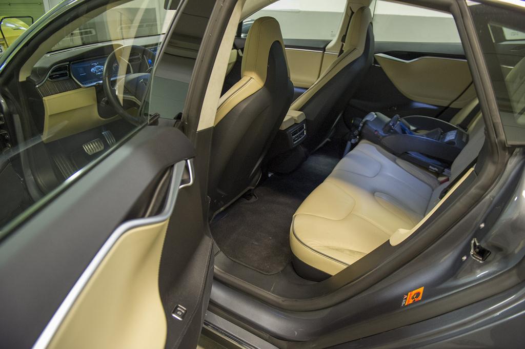

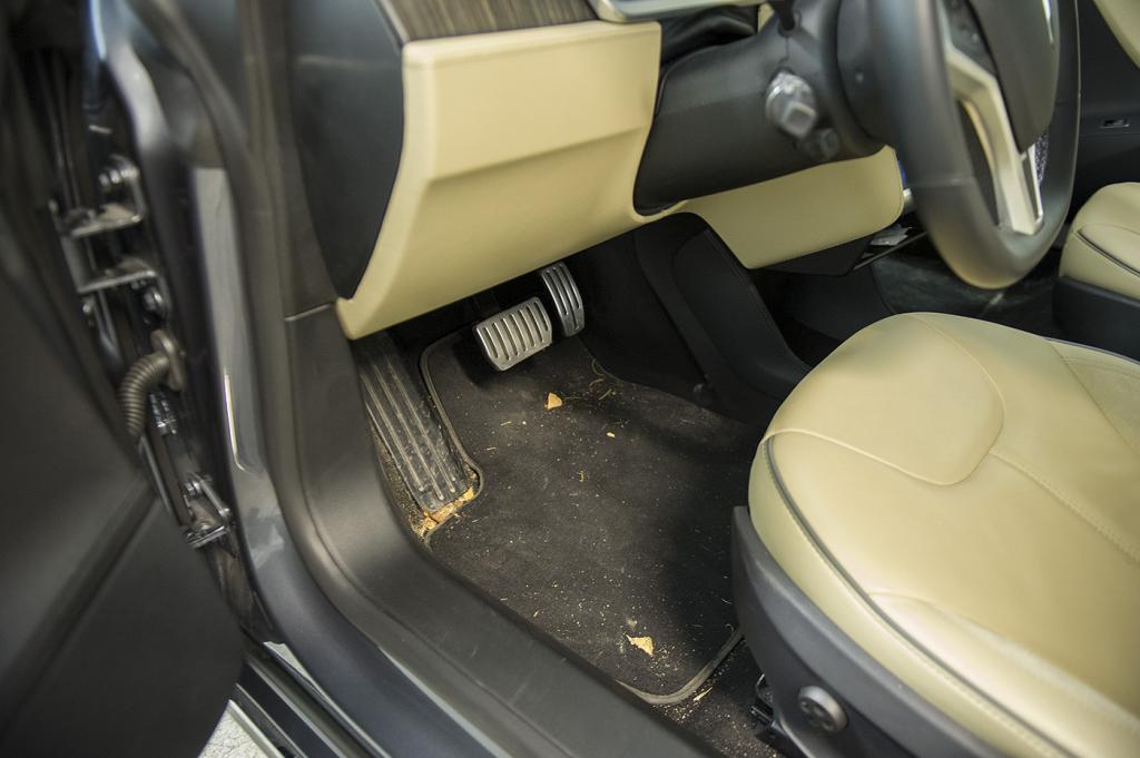

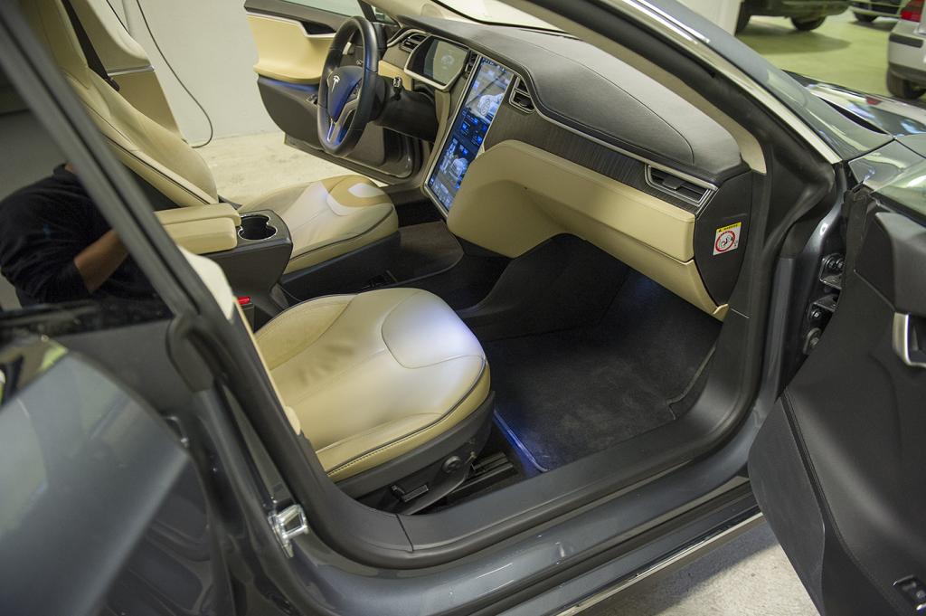

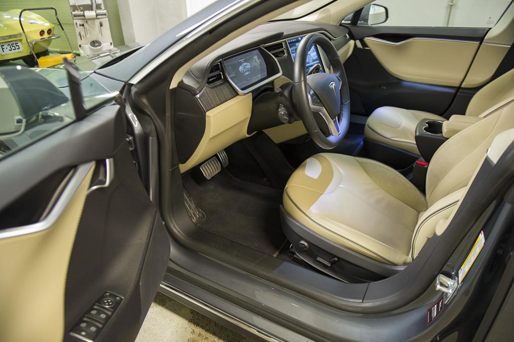

Siden utsiden av bilen nå så ganske presentabel ut var det ikke samme opplevelsen når en åpnet dørene. Tok derfor en runde med støvsugeren da det lå en del skitt på gulvet.
Ble litt bedre hvertfall.

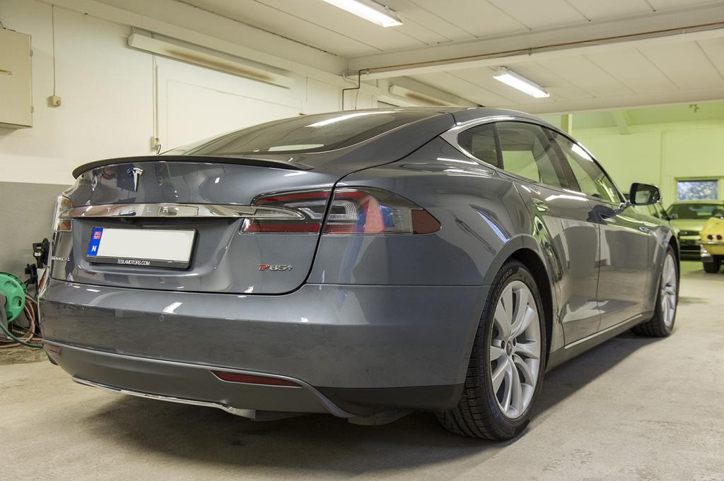

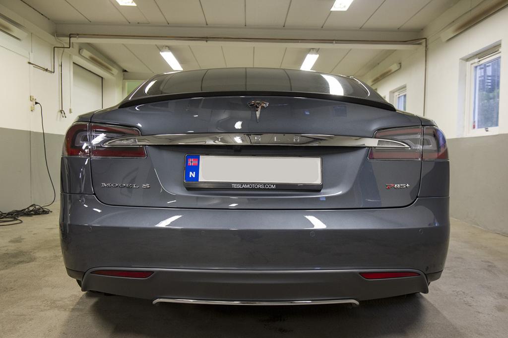

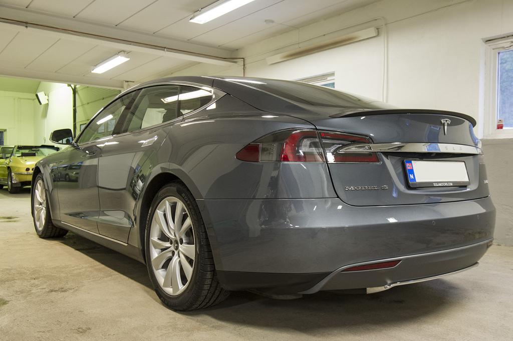

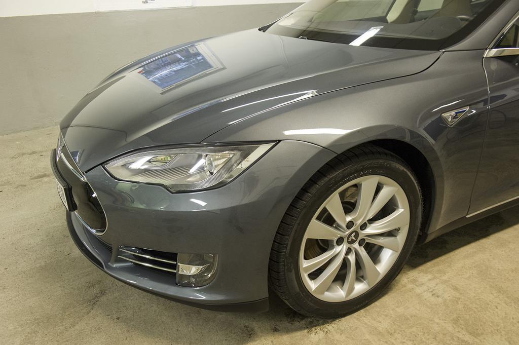

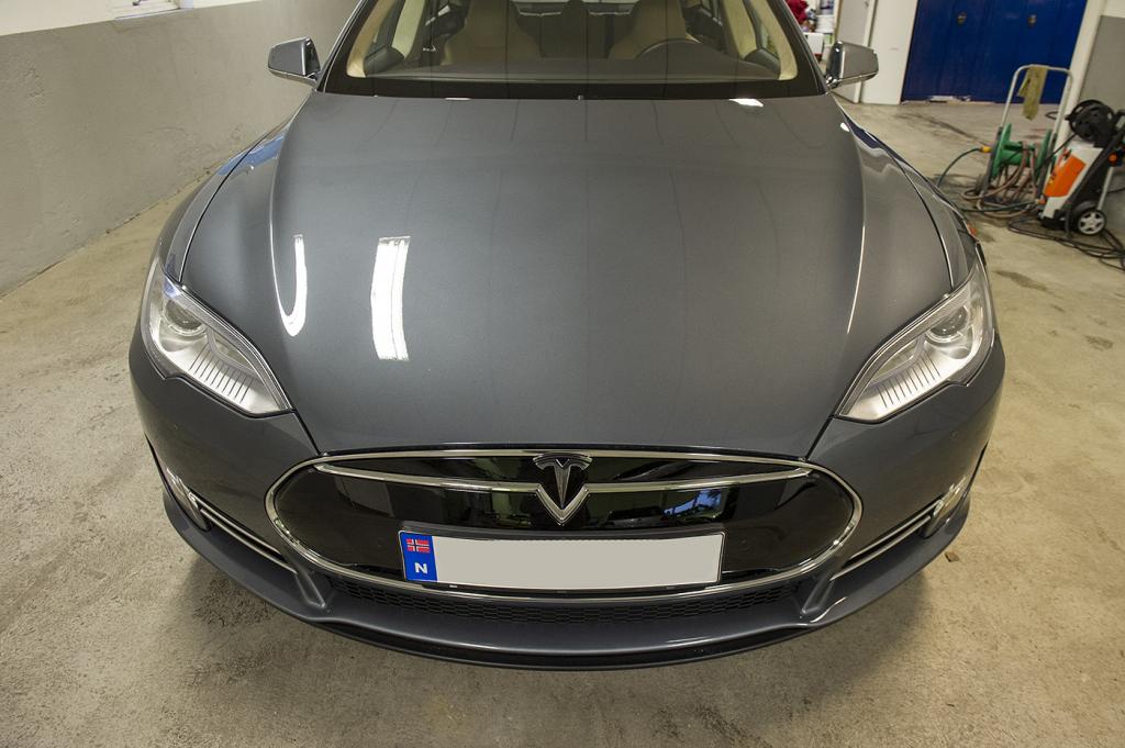

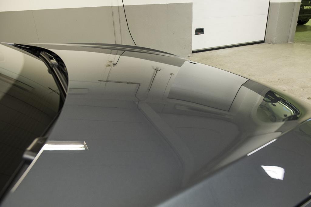

Så til ferdigbildene som igjen måtte bli innendørs pga regn og grått vær ute.
Tidsforbruk på denne ble 23 timer.

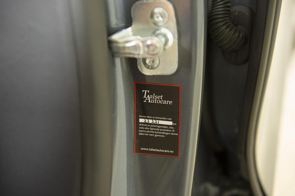

Men på lappen du klistrer i døråpningen; er det ikke "All" og ikke "Al" som står på lappen som er riktig?
Jo du har helt rett, der har det blitt en skrivefeil :mellow:

Hvordan er Crystal Serum å legge kontra C1 og Exov2?
Crystal Serum er like lett å legge men den er litt tykkere i konsitensen enn C1. En må også legge mindre områder om gangen da denne reagerer mye raskere enn C1, og er en uheldig med produktrester og ikke får fjernet disse innen en viss tid er eneste utvei våtslip for å få dette bort :)
