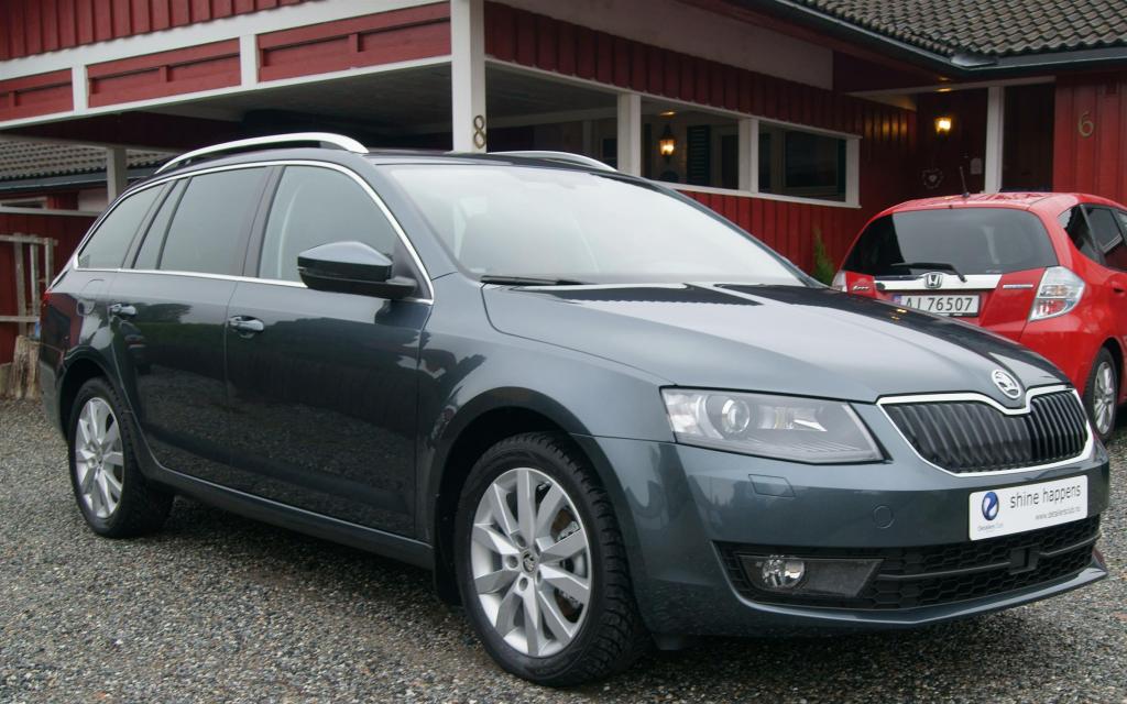

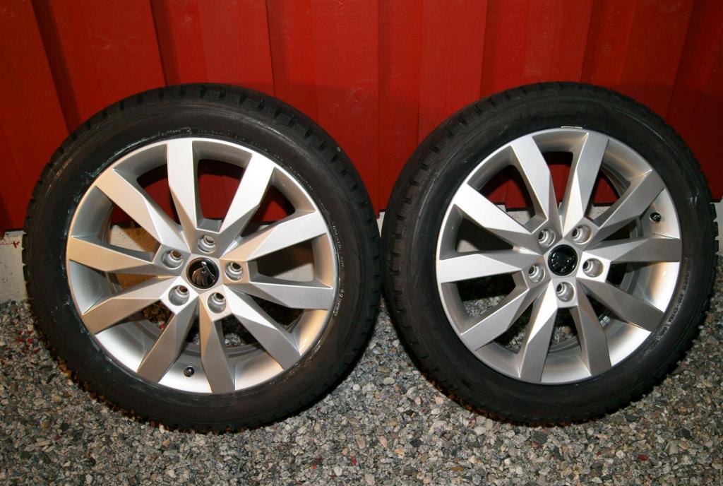

Det ble ikke lange pausen etter det noe omfattende LandCruiser prosjektet. Samme dag som den ble levert var jeg i gang med neste bil. Eller i alle fall deler til neste bil. Bilen det er snakk om er en flunkende ny Skoda Octavia STV og delene det er snakk om er vinterhjulene :-)
Oppdraget er selvsagt å ta hele bilen, men eier ønsket at jeg la om til vinterhjul samtidig, og jeg fikk hjulene noen dager før resten av bilen. På den måten kunne jeg gjøre klar disse med rengjøring og forsegling på forhånd.
Eier kom til meg med hjulene tirsdag kveld, men jeg begynte med dem på onsdag.

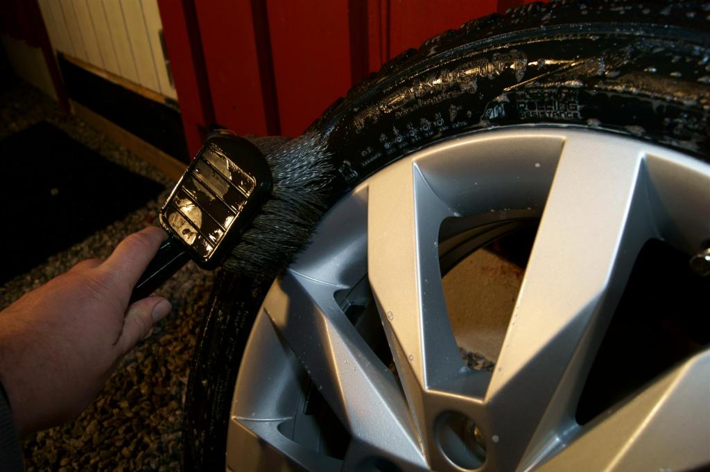

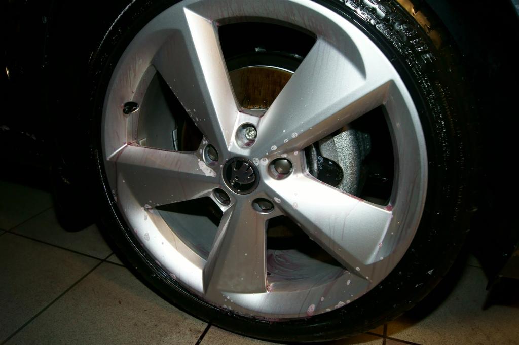

Selv om hjulene var helt nye var det på sin plass med en grundig vask. Surfex HD 1:5 ble sprayet på dekksider og børstet grundig for å få bort det som måtte være av ulumskheter som fett som ble brukt under montering av dekkene.
På felgene brukte jeg Espuma Revolution 1:10 felgrens.

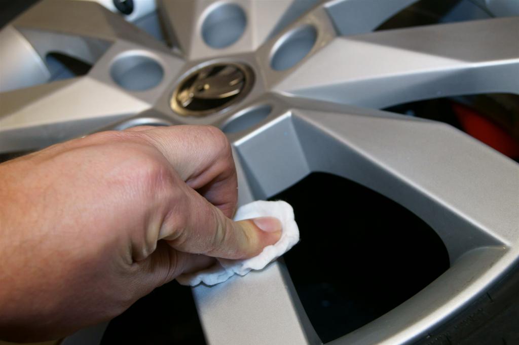

Naturlig nok var hjulene greie å få rene og jeg tørket lett av dem og satte dem inn i varm garasje over natten. Neste dag gikk jeg grundig over felgene med Nanolex Paint Cleaner for å få en helt ren overflate før behandling.

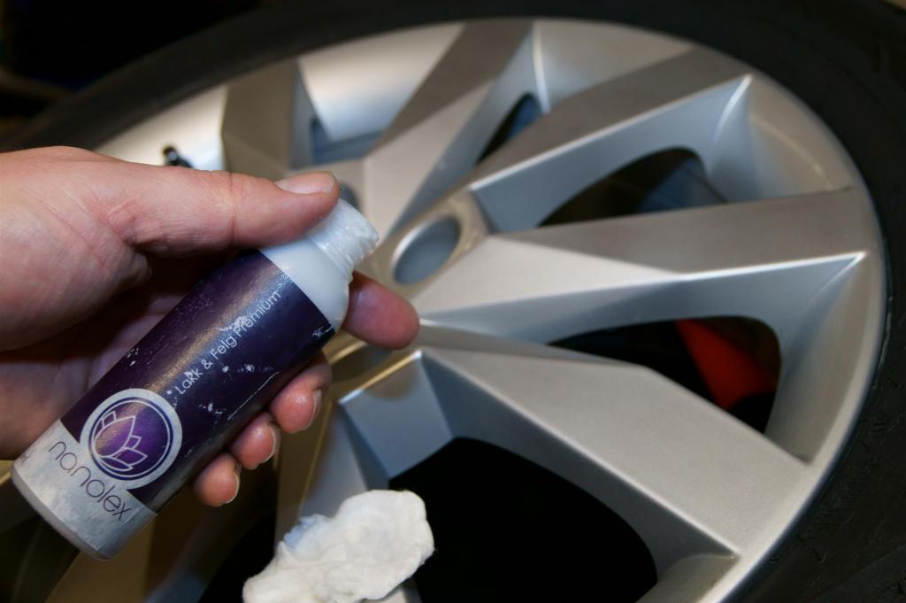

Valget av beskyttelse falt på Nanolex Paint & Wheel Premium, og det ble lagt på med bomullspads som jeg fant i sminkeskapet til kona.
Nanolex Premium skal ligge noen minutter før den buffes av igjen, og gir en veldig glatt og god beskyttelse som skal vare i alle fall over sesongen.

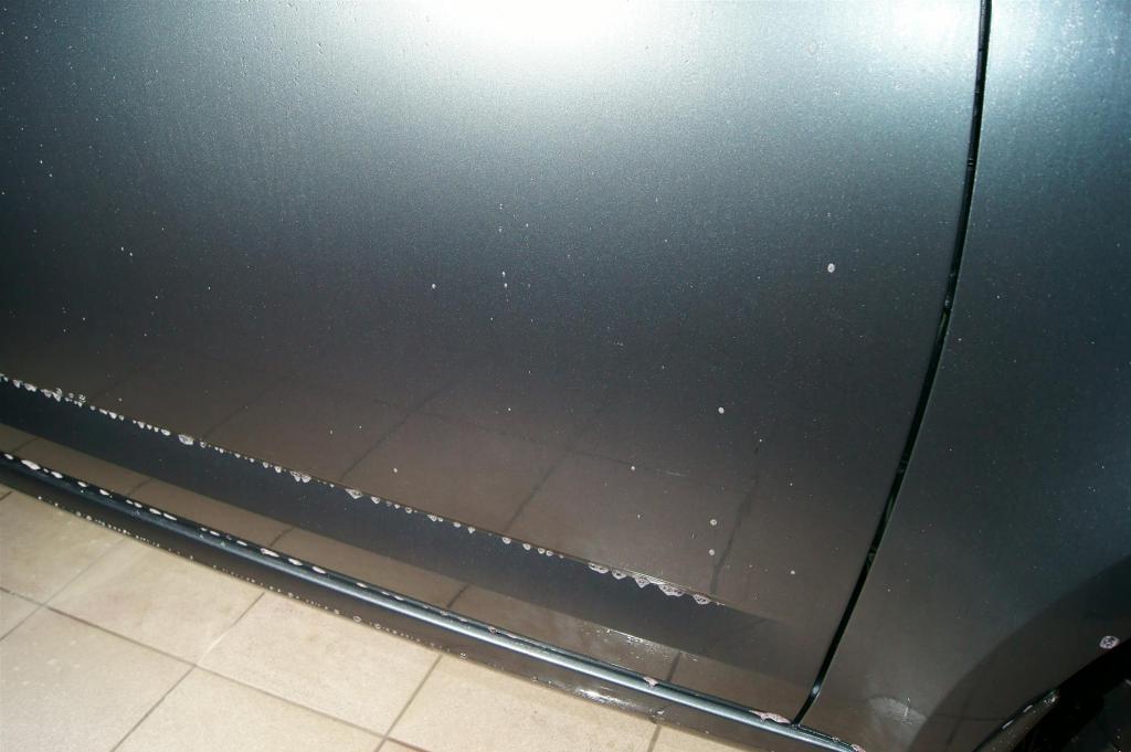

Og avfetting ble påført der slik at ikke regnet skulle fjerne alt før det hadde noen virkning.

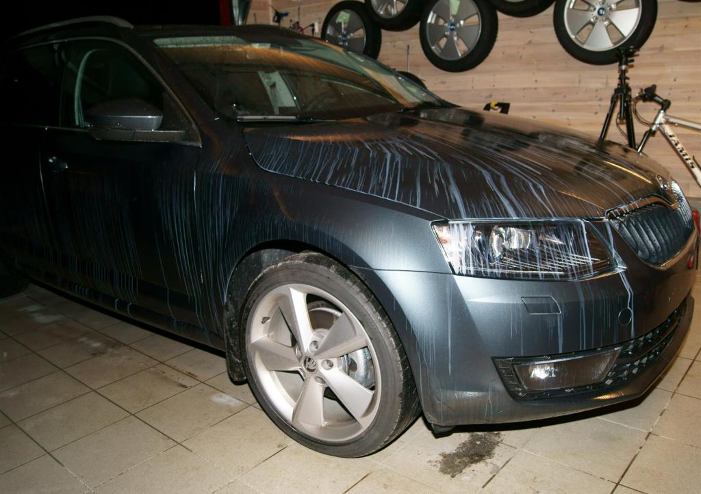

Prickbort ble påført først som vanlig.

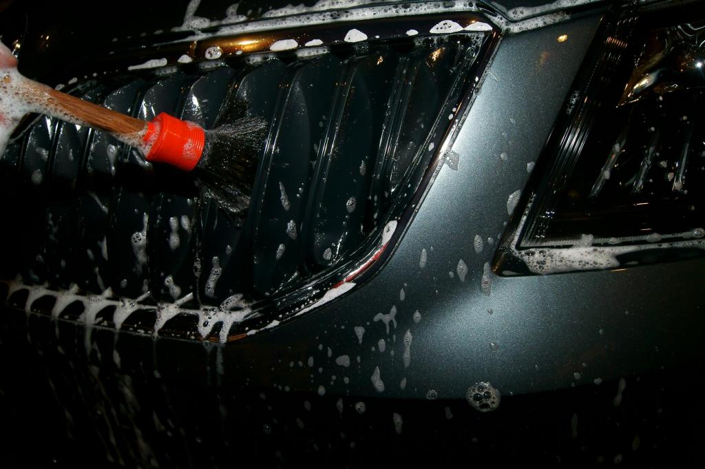

Det fikk virke litt før jeg la Surfex HD 1:5 utenpå der. Felgene fikk også en lett runde, men de skal jeg uansett gjøre ordentlig rene senere når de er av bilen.

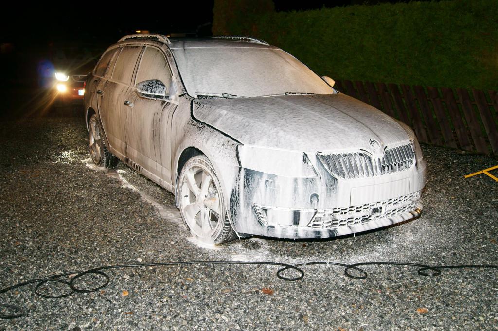

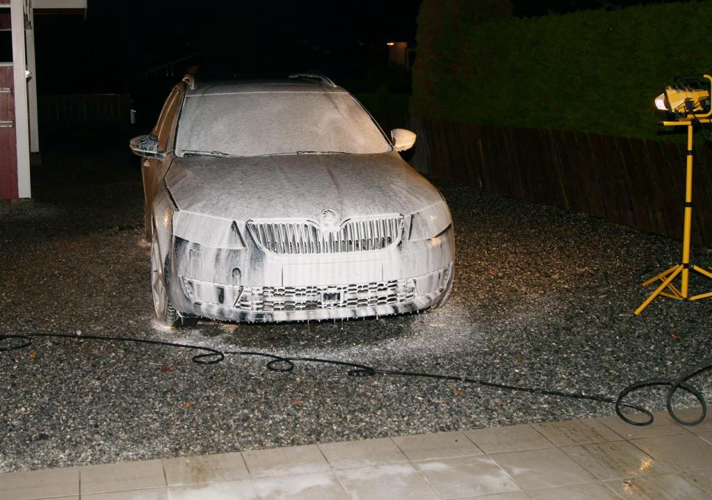

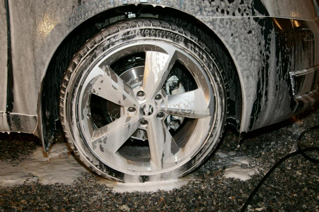

Skumlegging blir det bare klin å gjøre inne i garasjen, så bilen ble rygget ut i regnet og skumlagt der.
Etter avspyling var det inn i garasjen igjen hvor bilen fikk renne litt av seg før jeg påførte Bilt Hamber Korrosol.

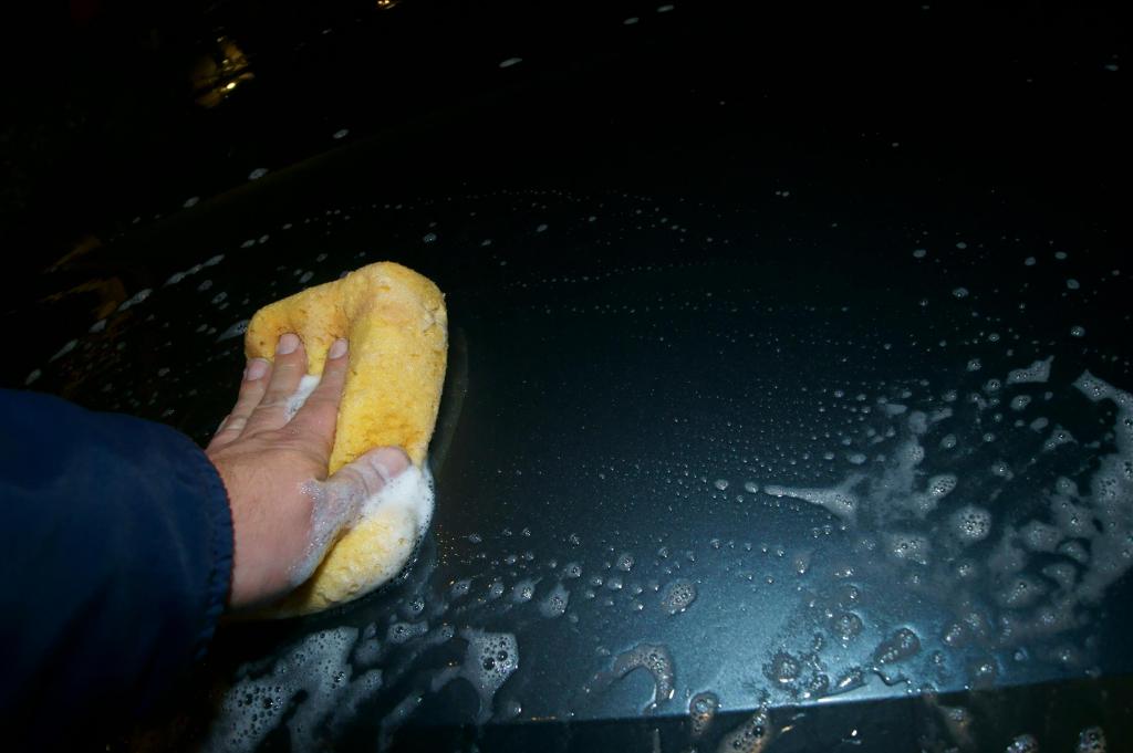

Etter 10 minutters virketid på Korrosol ble bilen rygget ut i mørket igjen, avspylt og håndvasket.
Etter en siste avpsyling var bilen gullende ren og garasjegulvet ble svabret ble kjørt inn i garasjen igjen og tørket lett med diverse tørkehåndklær før det var kvelden.

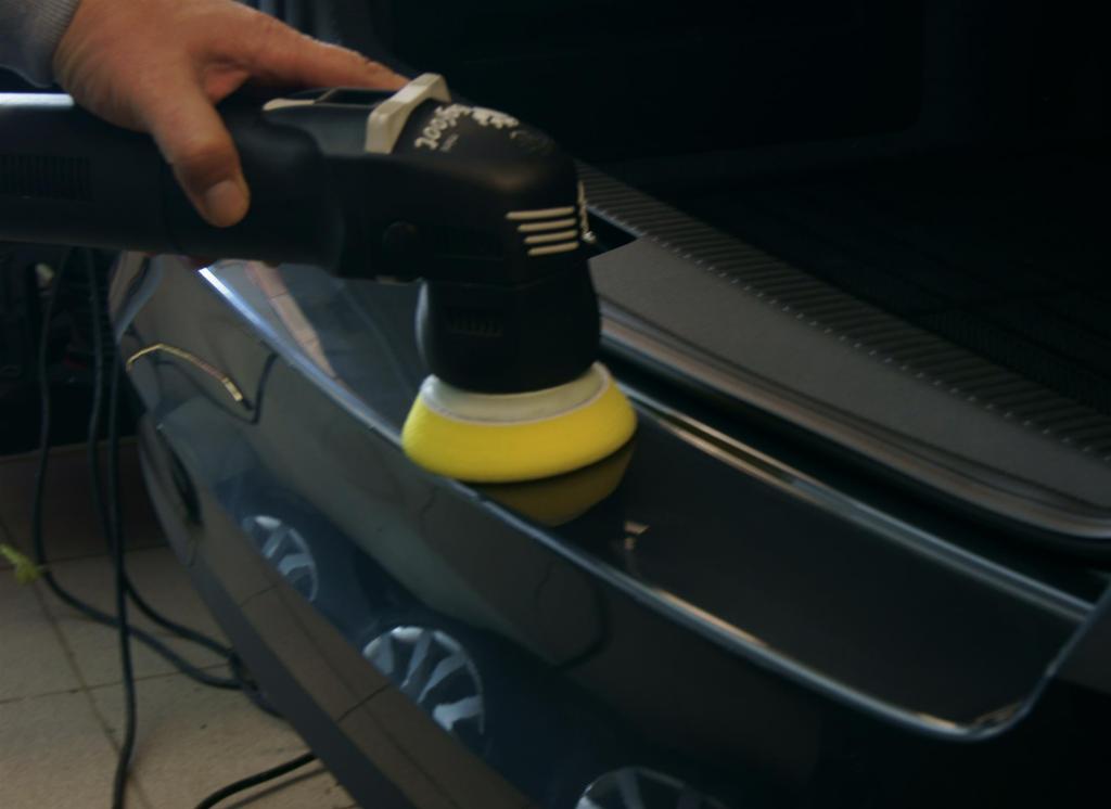

Valget av polish ble dermed Swissvax CF Pro Regular på gul Rupes-pute. Maskinene som ble brukt var stort sett Rupes Duetto og Rupes Mini, men også Rupes Bigfoot 21 fikk jobbe litt på de største flatene.

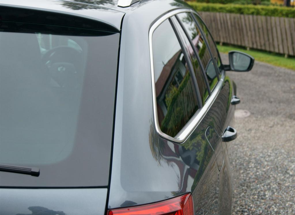

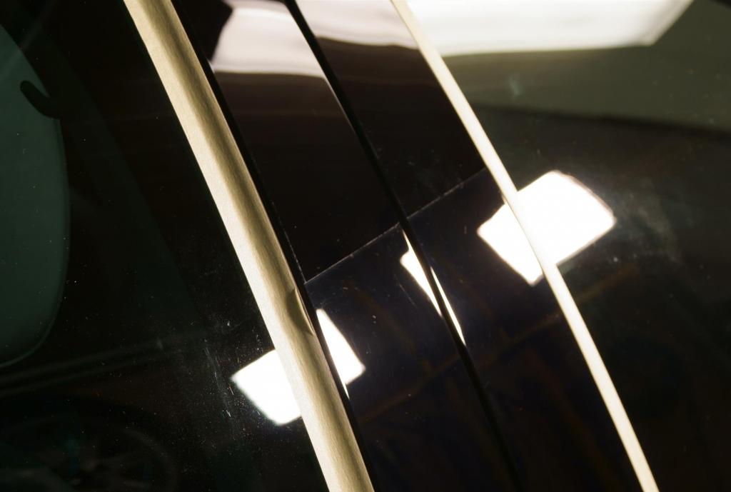

Bilen var stort sett helt fri for riper og swirls i utgangspunktet så 50/50 bilder har ikke så mye for seg, men b-stolpene med pianolakk hadde faktisk litt swirls allerede.

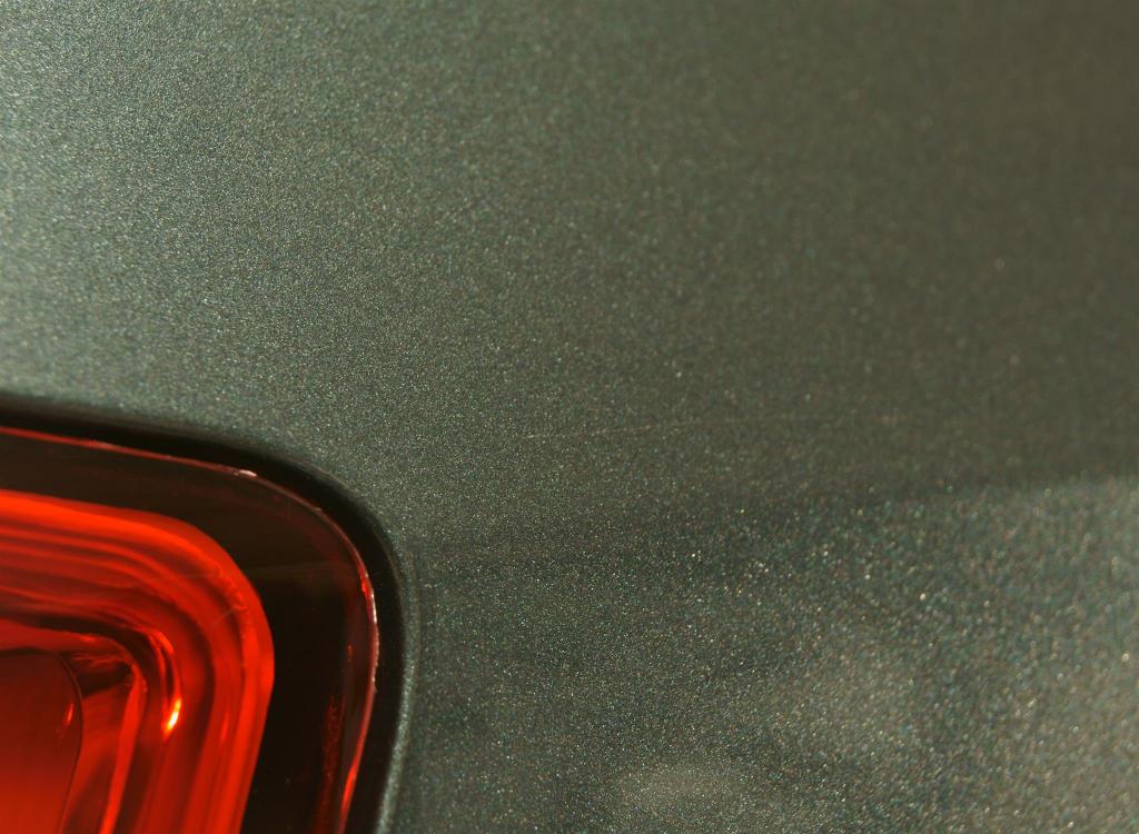

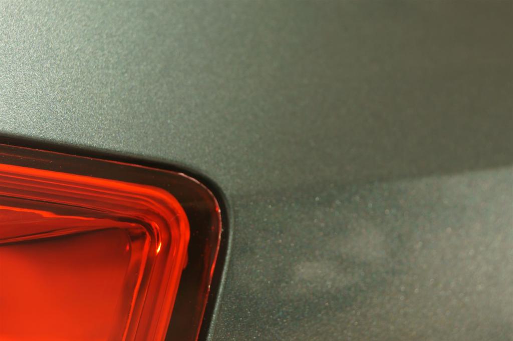

Det var også en ørliten ripe foran høyre baklys.
Den ble imidlertid borte med samme kombo som ble brukt på resten av bilen, bare litt lenger kjøretid akkurat der.
Selv oversiden av støtfanger var uten antydning til riper. På de fleste biler kommer det veldig raskt….
Men uansett gikk jeg selvsagt over hele bilen med maskin, og det var veldig synlig at glansen ble mye bedre.

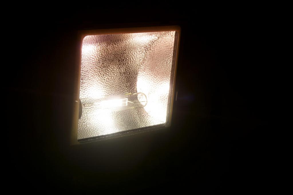

Dette er altså min nyinnkjøte Metal-Halogen lampe, kjøt på salg hos Ski Bygg. Lyser fantastisk, men er litt stor og tung å flytte rundt på. Må finne et stativ med hjul til denne tror jeg :-)

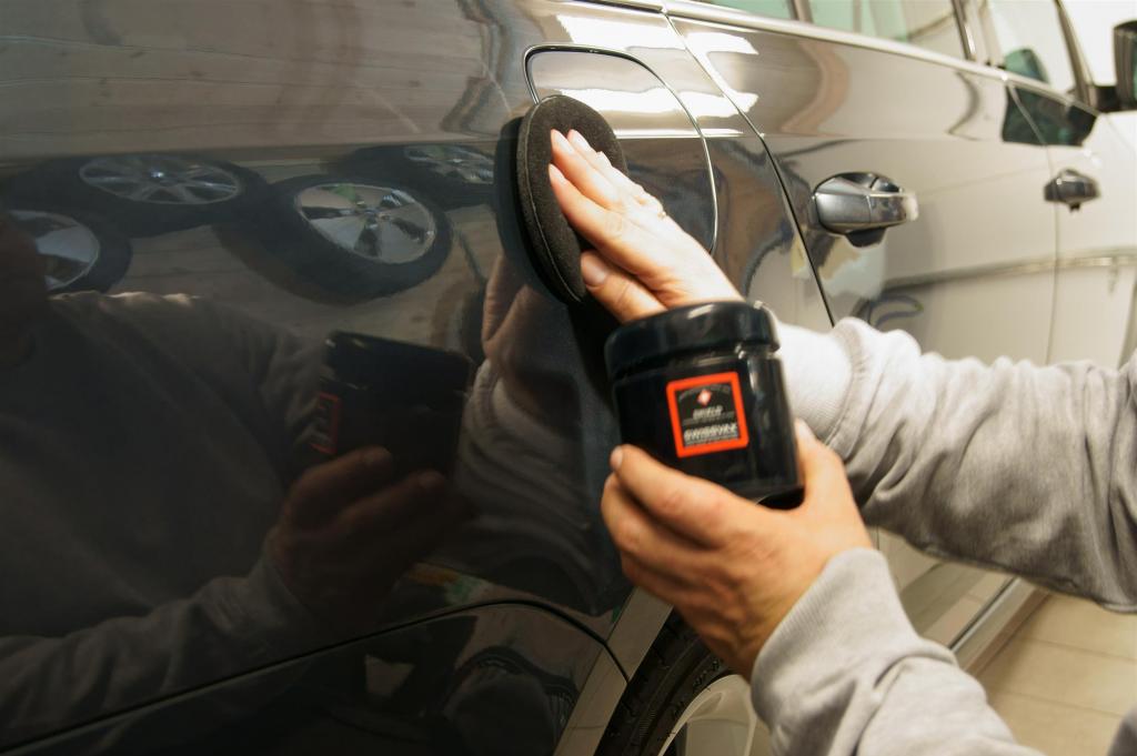

Valg av voks ble Swissvax Shield. (beklager uskarpt bilde av boksen, men jeg klarte ikke å holde den stille nok….)

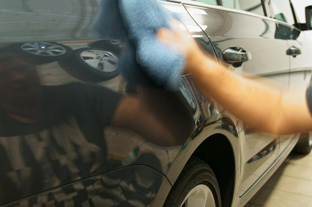

Avbuffing ble gjort etter et par timer med den mykeste mikrofiberkluten jeg har.

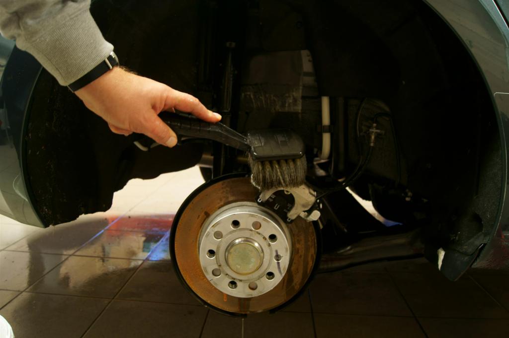

Så var det av med sommerhjulene. Mens hjulene var av tok jeg en ekstra runde med rengjøring i hjulhuset samt en grundig vask av bremsekalipere med Prickbort og Green Clean.

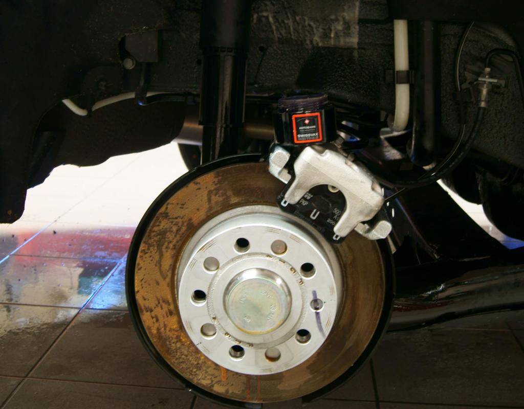

Bremsekalipere ble så satt inn med Swissvax AutoBahn.

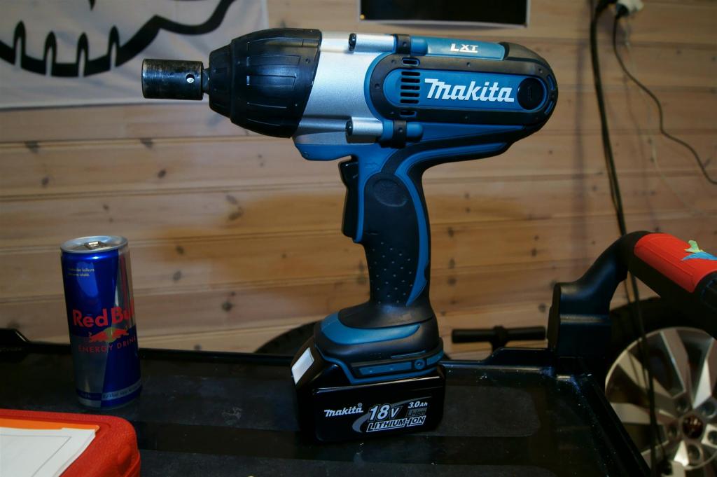

Hjulene ble festet igjen med min nye Makita Muttertrekker og momentstaver for å sikre at ting ikke ble strammet for hardt.

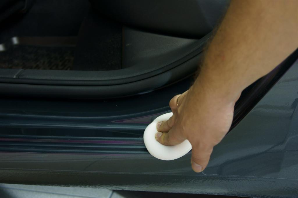

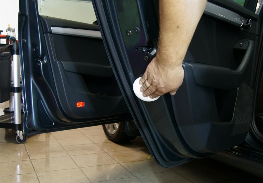

I døråpningene påførte jeg Collinite #845 siden den inneholder litt rens og har kort herdetid.
Dette ble også påført på lakkerte flater på innsiden av dørbladene.

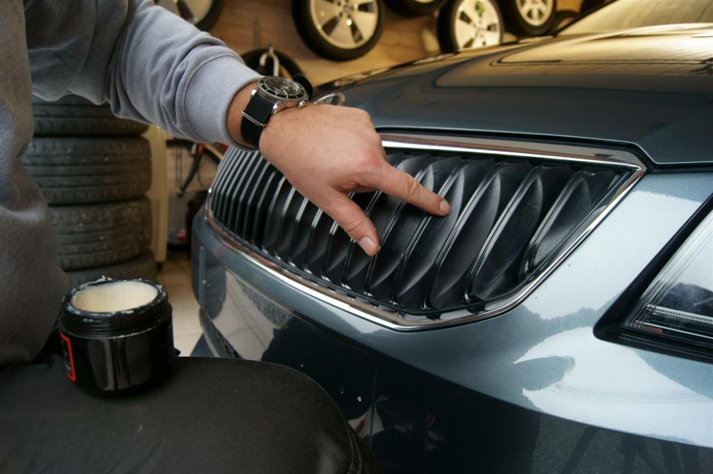

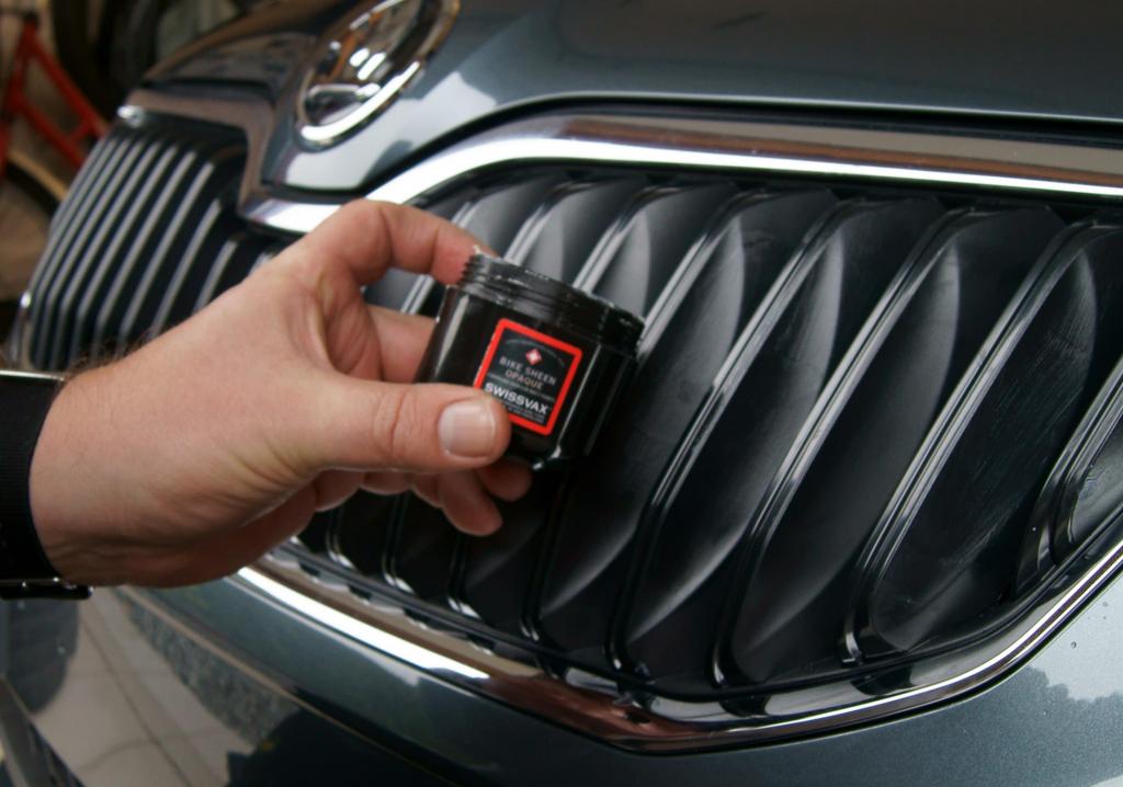

Matte flater som grill, rails o.l. ble satt inn med Swissvax Opaque voks, etter en rens med den tilhørnde PreCleaneren.

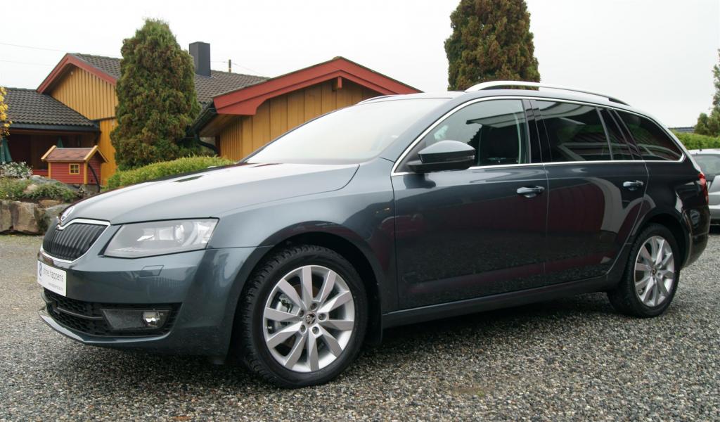

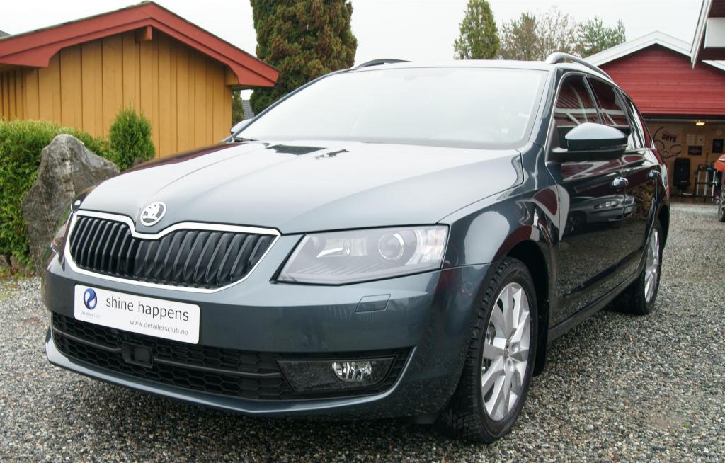

Litt annet småplukk som å sette på plastikk-kopper over alle hjulbolter, rask støvtørk av dashboard o.l ble gjort før bilen var klar. Og faktisk hadde det sluttet å regne litt ut på dagen på søndag. Da ble det mulig å ta ferdigbildene utendørs også.

Flott jobb B) Lærer litt av alle S&S man leser. Ser du la Autobahn på bremsecaliperne. Det er noe jeg aldri har gjort før rett og slett fordi jeg ikke har tenkt på det. Hvor høy varme tåler den voksen egentlig?

Er usikker på hvor mye varme den tåler, men mye mer enn annen voks og egner seg godt for bremsekalipere. Takk for tilbakemelding.

MEN, pianolakken på B-stolpene tåler ikke den minste berøring før det blir riper, synlige merker. Det er også her folk tafser med fingrene når de slamrer igjen dørene på bilen.
Jeg har en liten skvett Gyeon mohs igjen, men jeg er litt i tvil på at det kan hjelpe mot håndriper ved lukking av dører. Så det blir muligens å kjøpe folie fra lami-x og forsøke å foliere selv, men jeg vet ikke om dette blir fint.
Jeg valgte å ikke poleree min bil før voks (tar polering til våren), men jeg ser nå at den ekstra glansen kommer ikke fra fabrikken, men skikkelig arbeid :) Fin nybilklargjøring! :)
Fargen er utrolig fin ja, og jeg er enig med deg om pianolakken. Polering må til for å få frem den ekstra dybden i glansen, men det viktigste er jo at du legger beskyttelse på bilen før vinteren. Takk for tilbakemelding.
