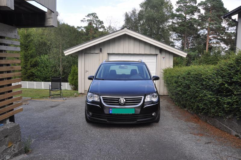

2007 VW Touran 2.0TDI
Blir en mini S&S siden kamera døde for meg når eg var ferdig med clay(urutinert på S&S, samt tidspress)
Men startet sent fredags kvelden med vask da det var godt over 30 grader og sterk sol hele dagen.
Avtalen var utvendig pluss motorrom, det ble jo litt mer som vanligt, men eier virket fornøyd.

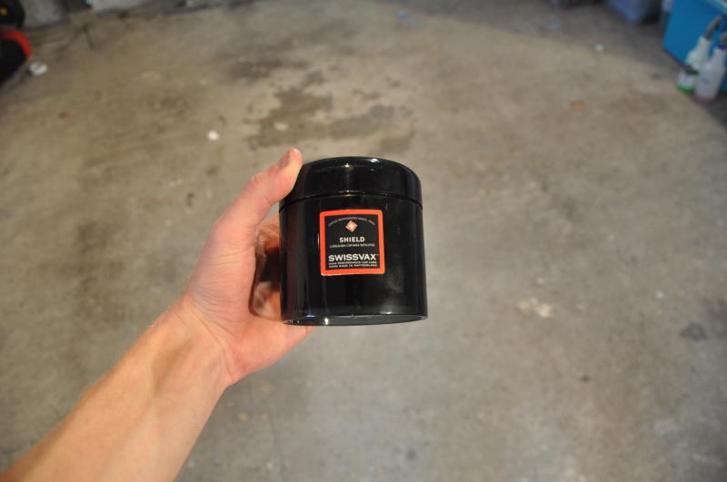

Swissvax shield voks

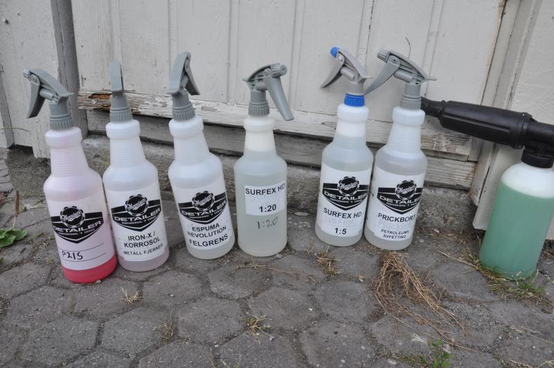

Starter med skitne bilder:
Oppstilling med flasker og annet nødvendigt utstyr.
Vask ble tatt i god DCN stil. Starter med prickbort.
Lot det virke i 5-7 minutter
samtidig ble det lagt P21S på felger

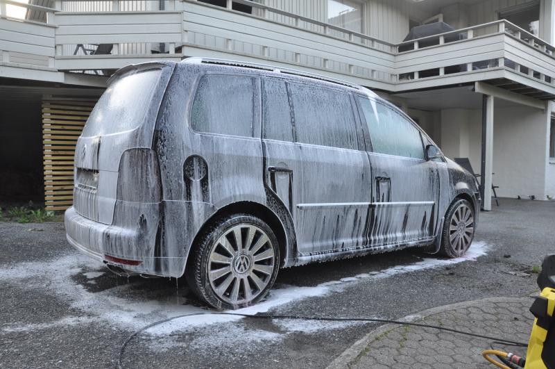

så kom Surfex 1:5 over prickbort
lot det ligge i 5-6 minutter og så ble bilen skummet med Bilthamber Autofoam
og gikk lett over lister,trange plasser med detailing børste.
Bilen ble derreter avspylt og håndvask med CG maxi suds II i bøtta.

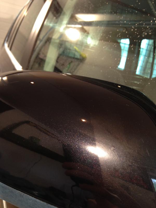

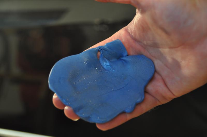

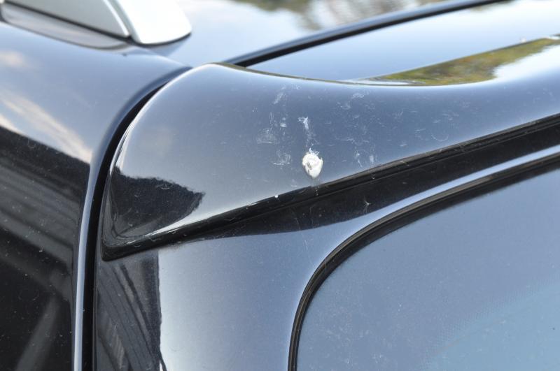

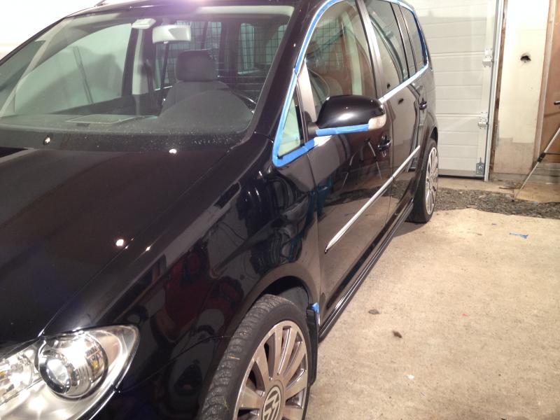

Kjørte inn og gikk over med Clay, fant svært lite, men det lugget mest på taket(Kvae\sevje?)
(Å her døde kameraet)

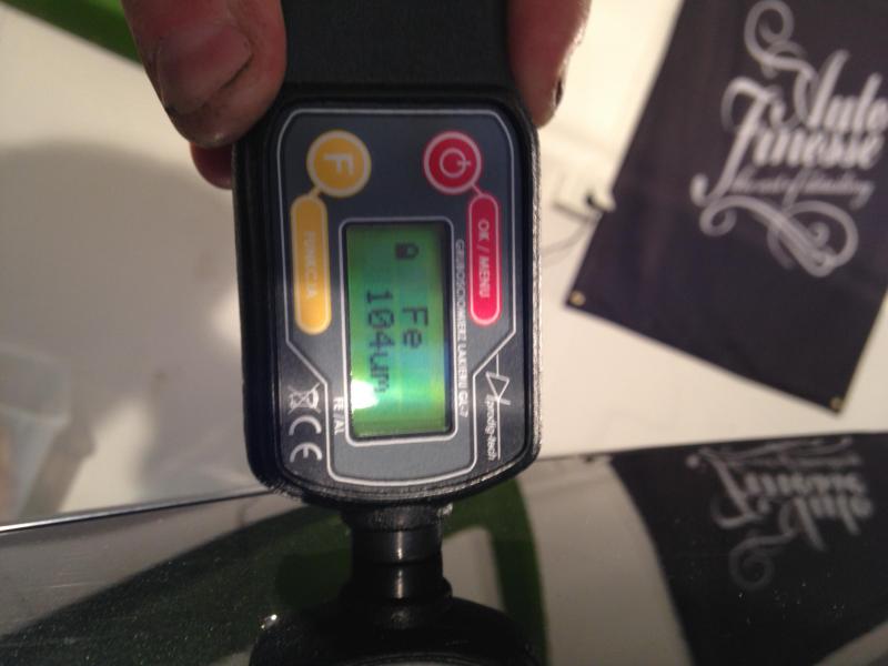

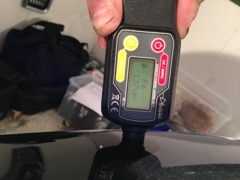

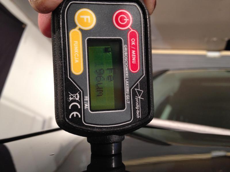

Lakkmålingene viste mellom 80 og 110, bakluka 130-140, men den var omlakkert i følge eiger.

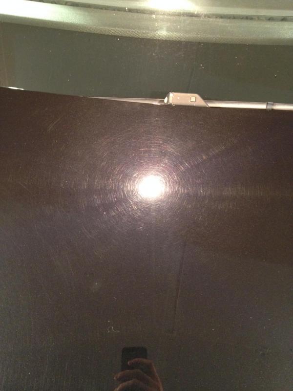

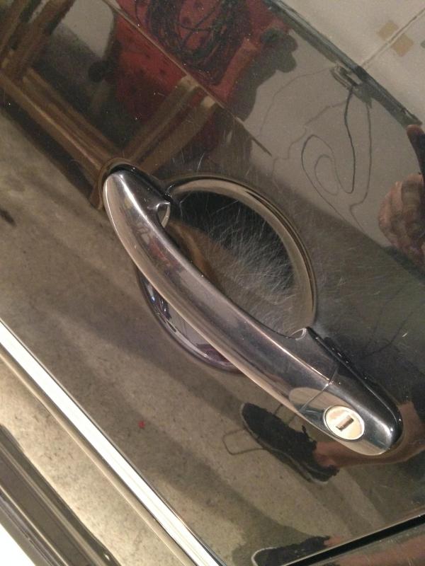

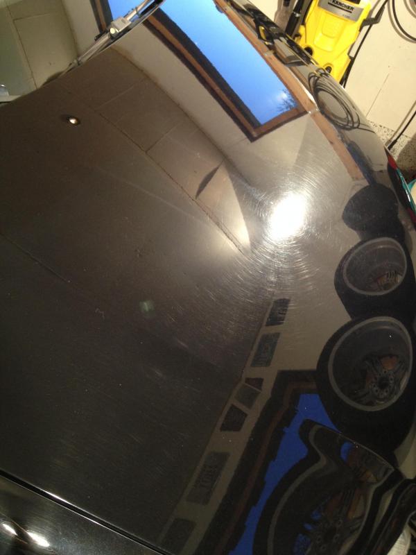

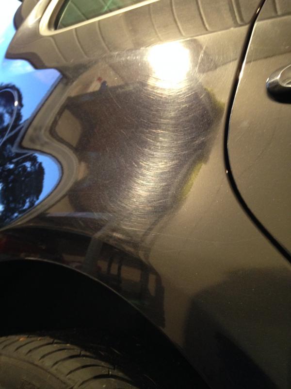

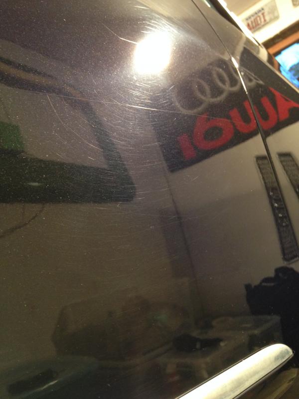

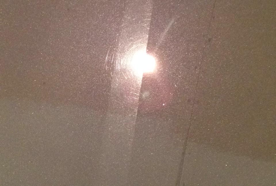

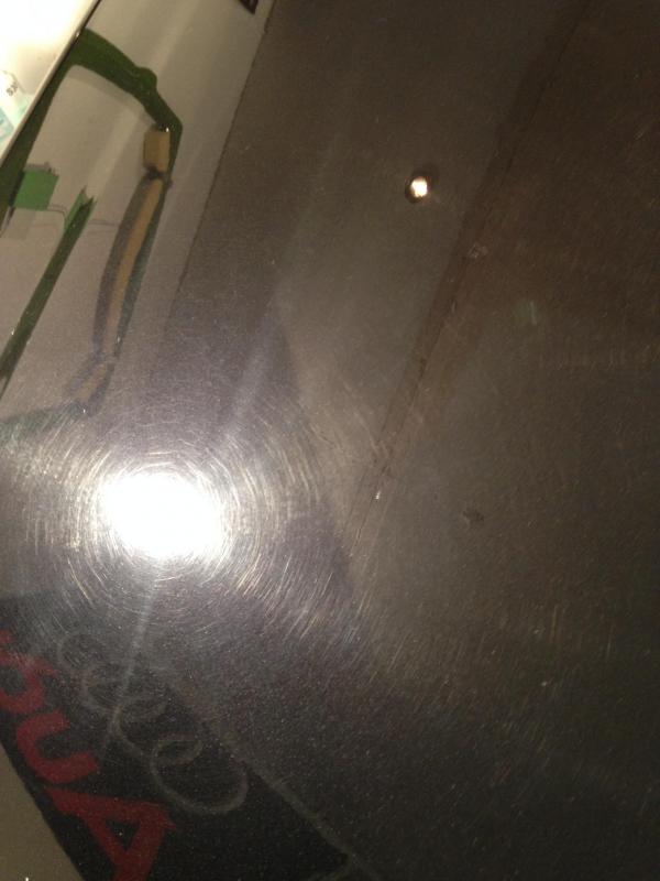

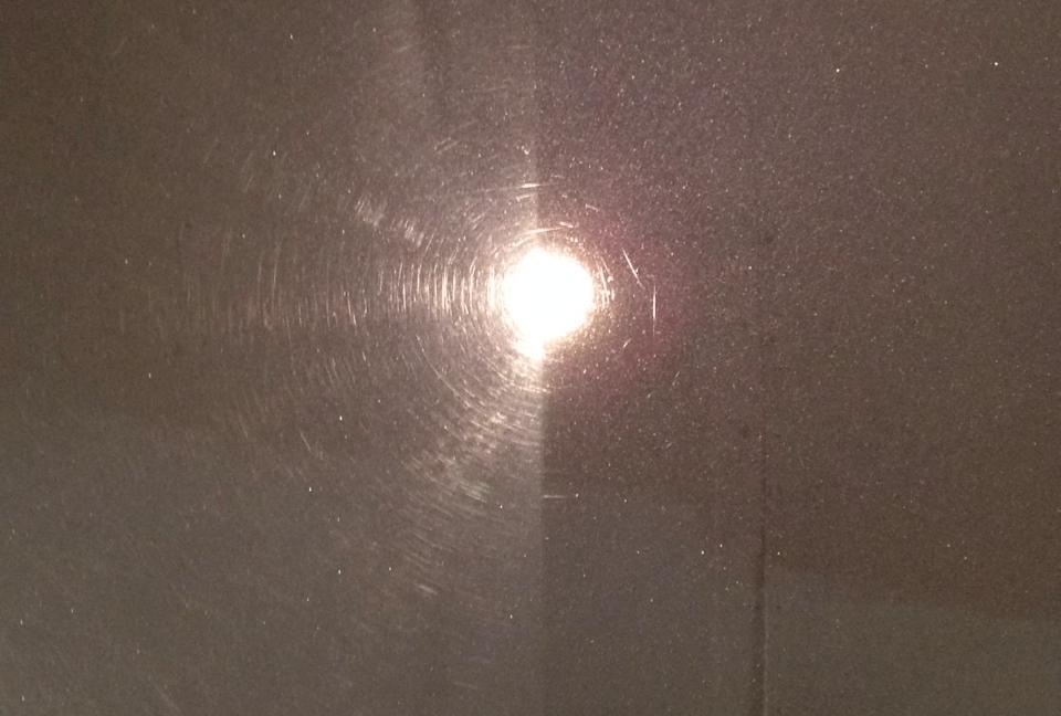

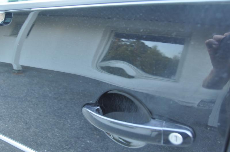

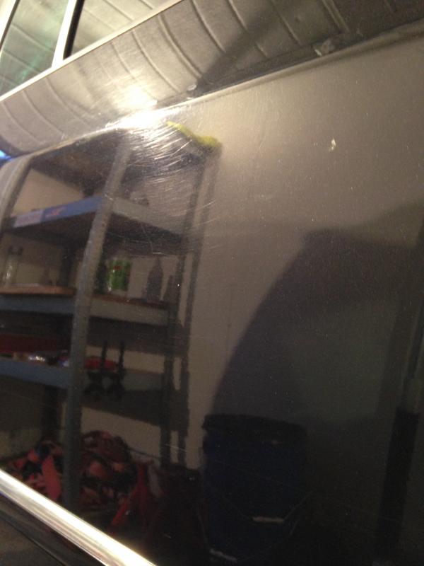

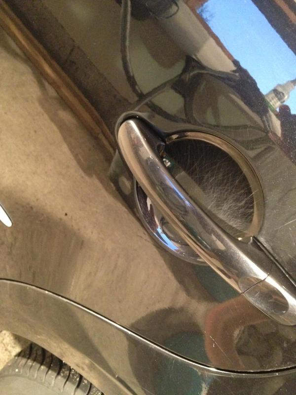

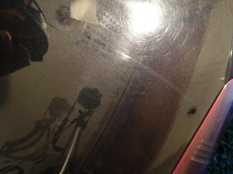

Inspeksjonsbilder viste en del swirls og RDS,samt litt små skader, ikkje så rart etter en del år.

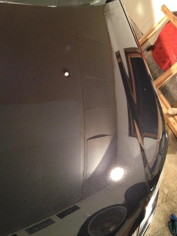

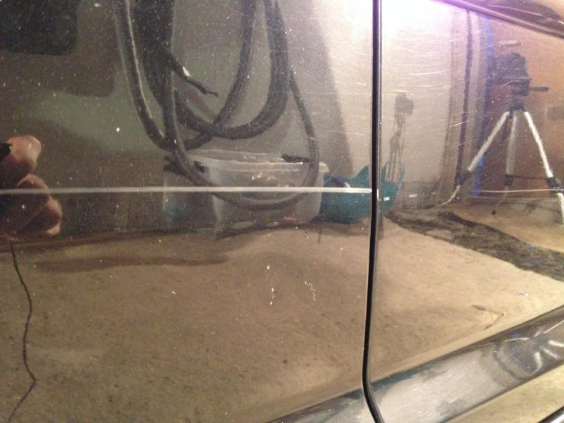

Denne stripa ble våtslipt og nesten helt skjult,
Det ble lite bilder når eg satte i gang maskinene.
Testet først med Rupes grønn\grønn, tok litt, men ikkje nok.
84A263A0-6F76-4986-8421-E40284D4DEAE_zps
prøvde rupes blå\blå, var fortsatt litt igjen.
Gikk så over til Flex roterende.Her er det testet med Scholl S17+, tok masse, men ikkje nok.da ble det S03 SS edition som tok alt.
C14DFD83-DB6B-4DE7-A134-3A33FE20B297_zps
Et par 50\50 og blanke bilder:
Vinner kombo ble som sagt S03 på roterende, og Rupes gul\gul som holos fjerning.

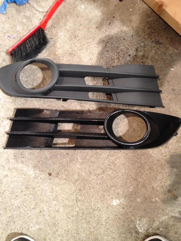

Plast rundt tåkelykter samt sentergrill ble smurt inn med Black-Wow:

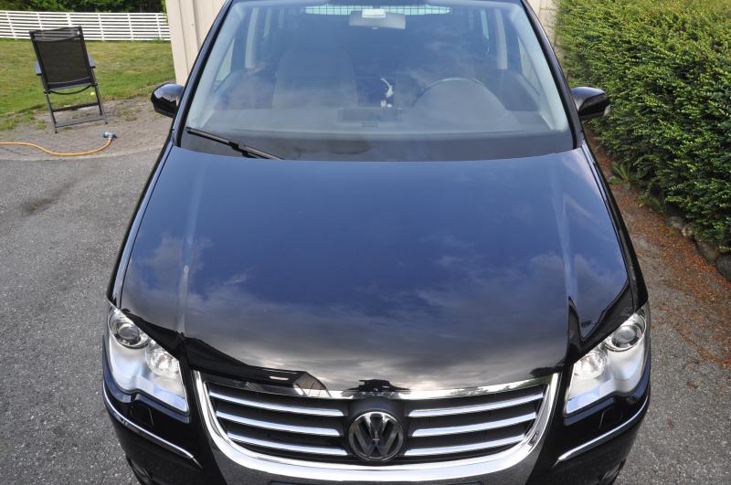

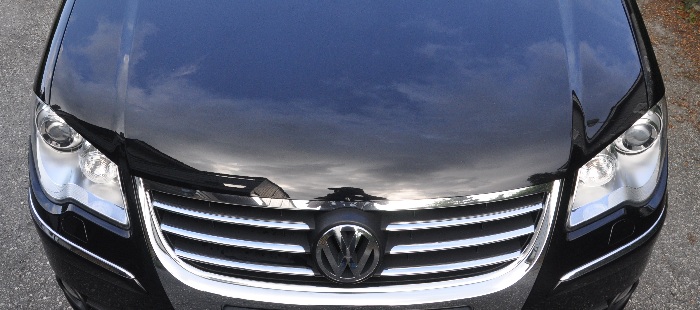

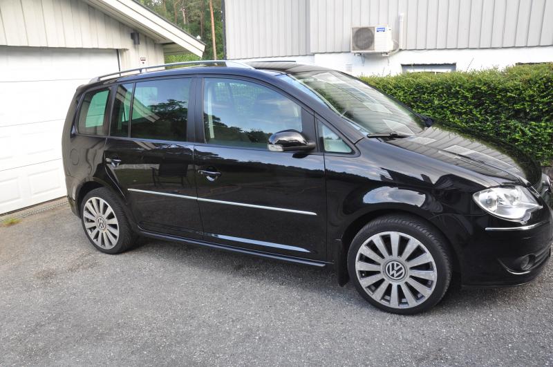

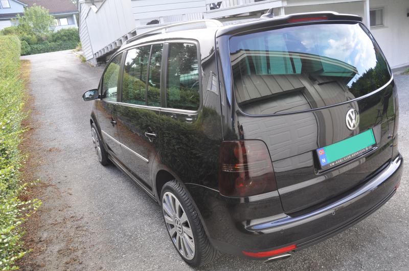

Så et par ferdig bilder:

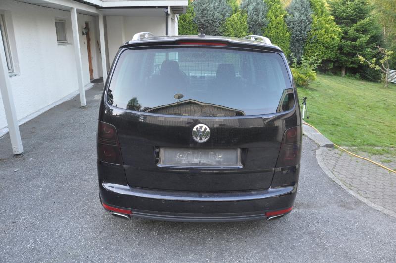

Fikk vertfall fjernet det meste av striper, bedre glans og beskyttelse på bil og vinduer.
Typisk, når eg kjørte for og levere bilen så startet det og regne, det regnet 10 minutt, men fikk sett at LSP virket.
Får heller ta en vask og voks om det ikkje fikk herde skikkeligt.
Tidsforbruk var 5 timer fredag og 8 timer lørdag.
