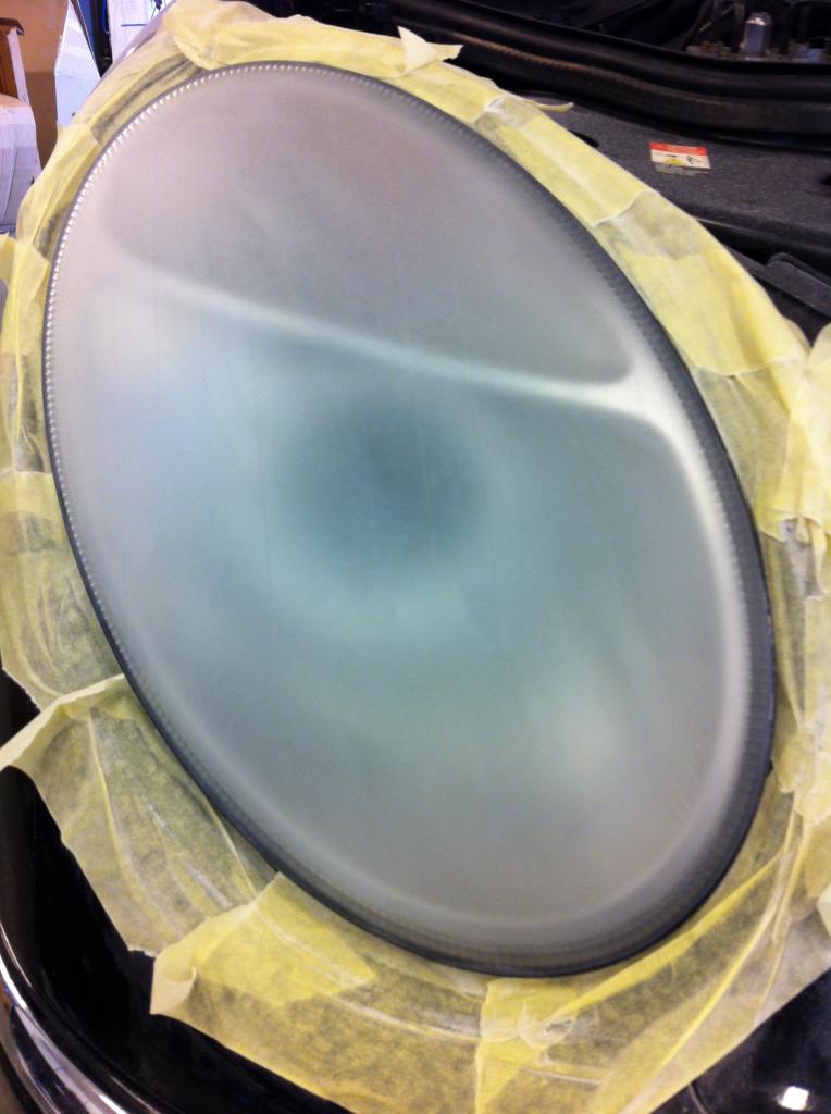

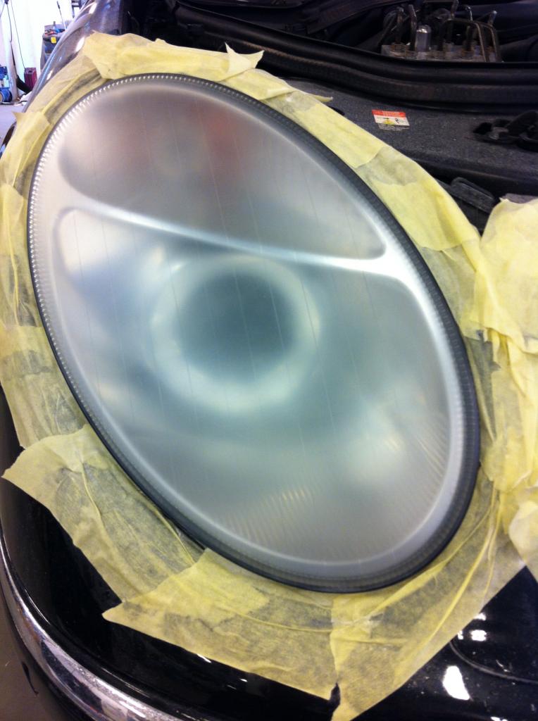

Frontlyktene på min W211 begynte å bli ekstremt sliten, og jeg var i tvil om jeg kom til å klare å redde de, men gjorde et forsøk og er fornøyd med resultatet :)

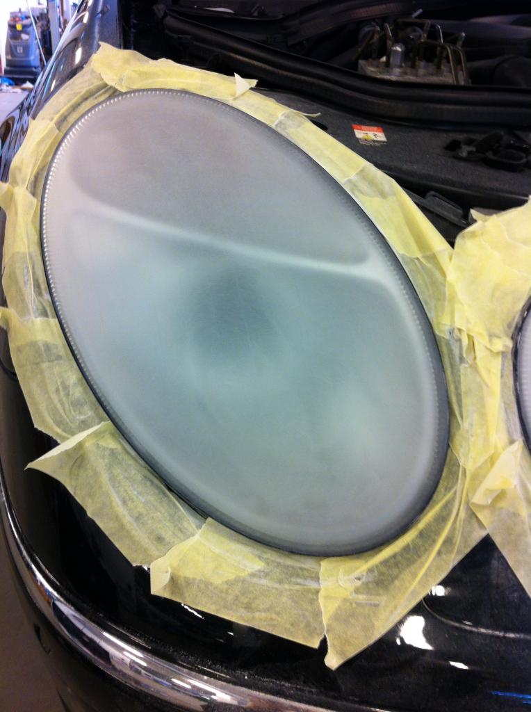

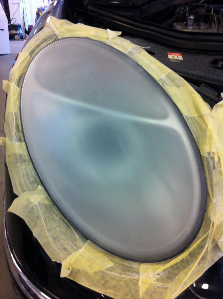

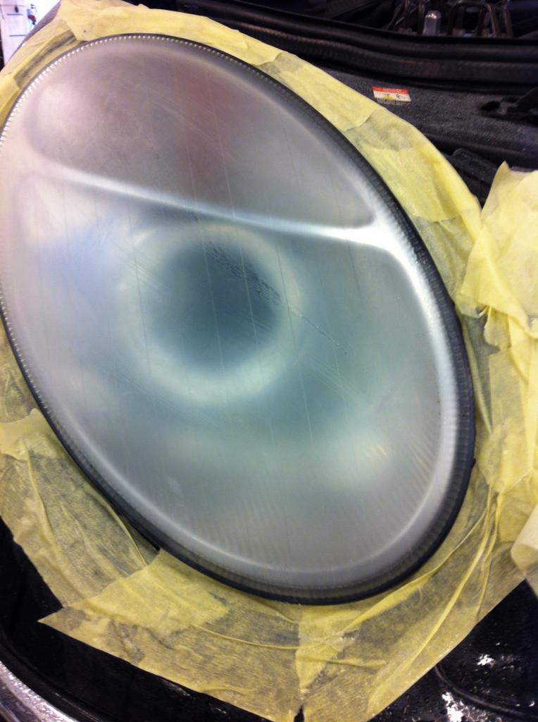

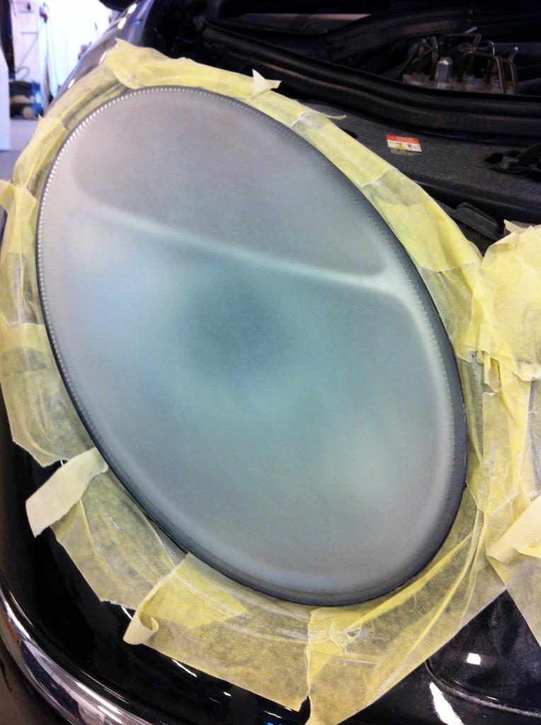

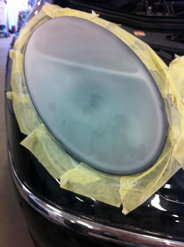

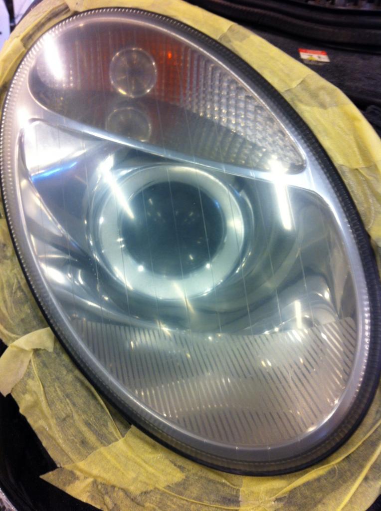

Begynte med tørrsliping, 280, 320, 400, 500 og 600, før jeg gikk over til våtsliping, 1500 og 2000 før jeg polerte opp med 3M ultrafina SE tror jeg den het.

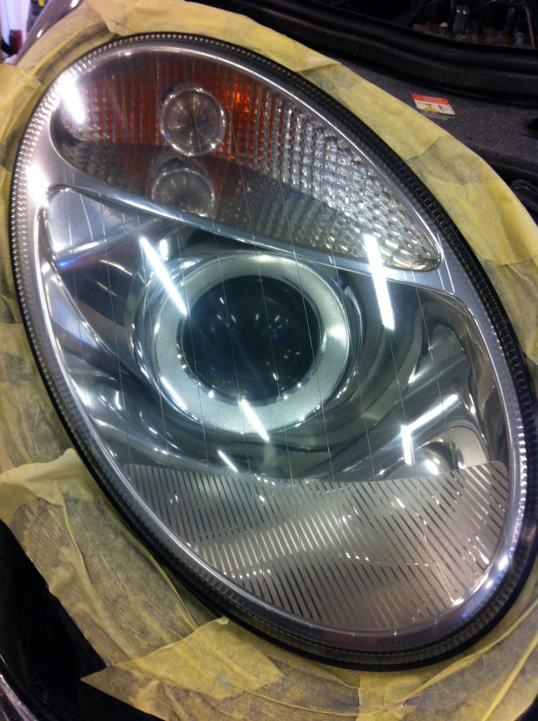

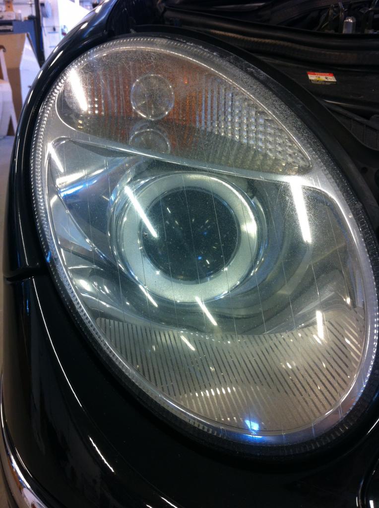

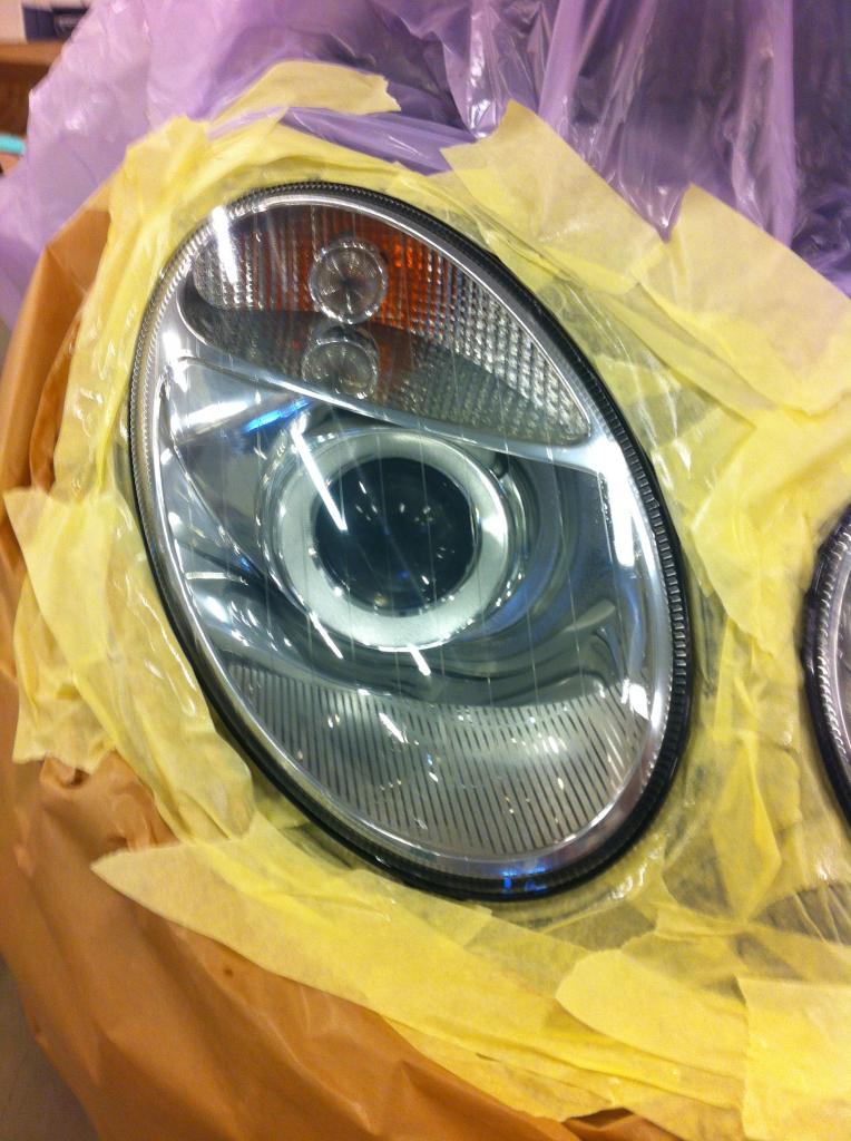

Deretter ble det grunnet og lakkert med klarlakk.
Lar bildene tale for seg :)
Før:
280:
320:
400:
500:
600:

Polert:
Grunnet:
Lakkert:
Ser igrunn ikke den helt store forskjellen før jeg begynte å våtslipe, og var litt uheldig med refleksjonene på siste bildet, men men det er i hvert fall dokumentert ;)
Takk for oppmerksomheten :)

Bruker du grunning og lakk spesiallaget for dette formålet, eller vanlig 2K klarlakk?

Her var det grunning og lakk spesielt beregnet for formålet :)
Jeg glemte å notere meg produsent i farten, dette skal jeg finne ut av :)
Jeg lånte settet som de har på jobben til en kompis, det er en stor aluminumskoffert med alt det nødvendige inkludert luftdreven liten DA maskin.
SprayMax har plastgrunning og tilhørende 2K klarlakk for frontlykter. Fås hos respektable lakkleverandører.
Men til OP - gikk du til 2000-grit våtslip og polerte før du grunnet og lakkerte? Det er ikke anbefalt å gå særlig finere enn 1500 grit før grunning og lakkering. Grunningen og lakken vil fint klare å fylle inn ripene etter sandpapiret, samt at alt får bedre heftgrunnlag. Med en helt glatt overflate kan du risikere at lakken løsner hvis du får steinsprut på lyktene (som jo er ganske sannsynlig).
Uansett, godt jobbet, og så får vi håpe det holder lenge :)
Ja, gjorde det, det var slik det var lagt opp til i det settet, får bare se om det holder :) I verste fall får jeg ta en strafferunde, det gikk overraskende raskt, totalt tidsforbruk var vel omtrent tre timer på alle fire lyktene (to av de er jo ganske små) :)
Magne/Otta Detailing
Det går sikkert bra i dette tilfellet, jeg antar at grunningen inneholder kjemikalier som "etser" seg inn i overflaten på plasten og dermed hefter godt.
Ser bra ut ihvertfall :)
Men du kunne sikkert med fordel ha droppet poleringen, blå 3M er så fin at den har nok ikke korrigert noe særlig, bare fått opp glansen ved å fylle på med oljer, og har du ikke vasket bort disse oljene før grunning, blir det spennende å se om den klarer å få heft likevel ;)
Vasket bort alt av oljer med en degreaser før grunning, så satser på at det gikk greit ;)
