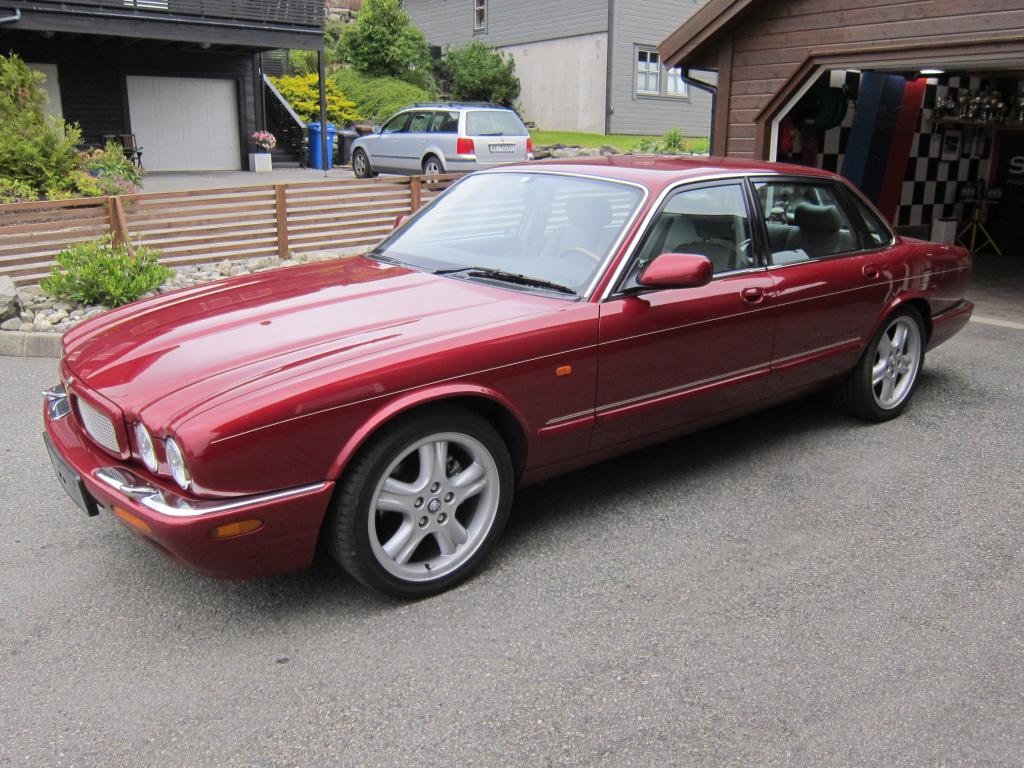

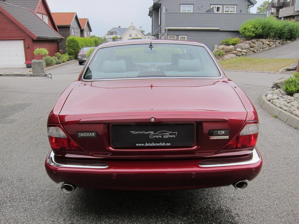

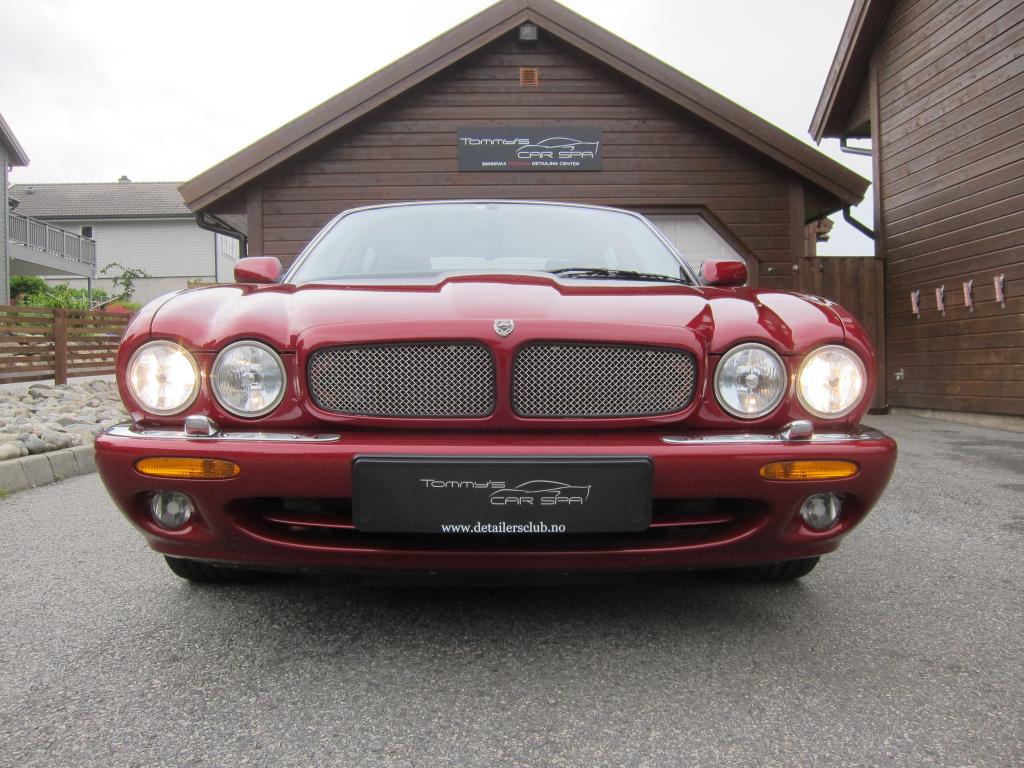

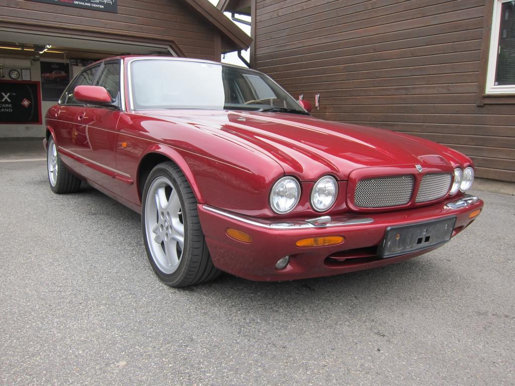

Fikk inn denne for en oppfriskning av lakk og interiør. Denne bilen er rimelig stor, og helt på grensen av hva jeg får plass til i garasjen, men det gikk på et vis.
Noen bilder fra ankomst.

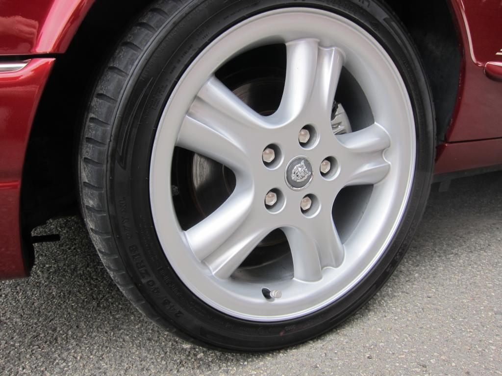

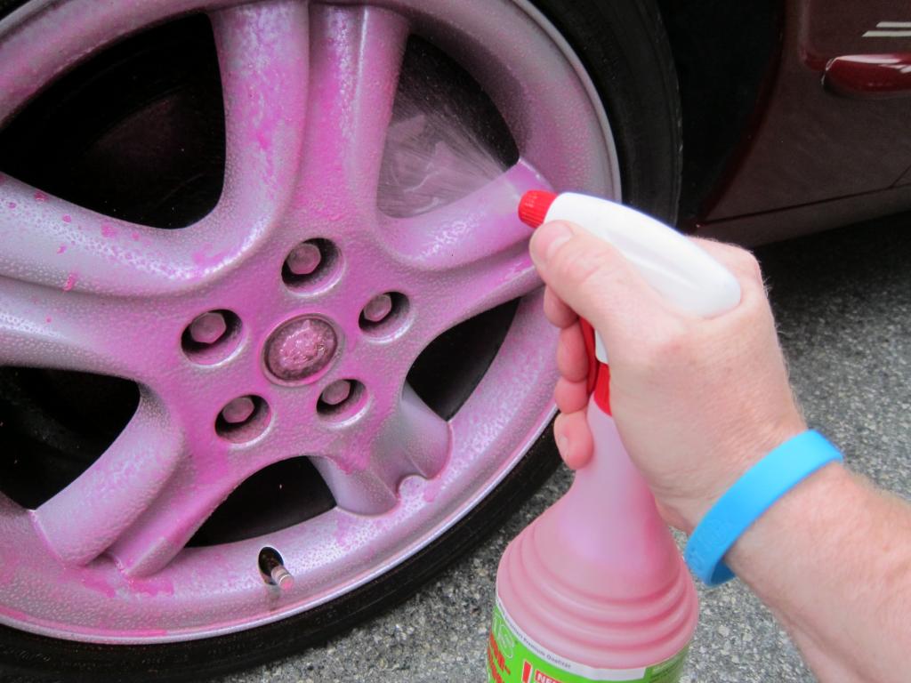

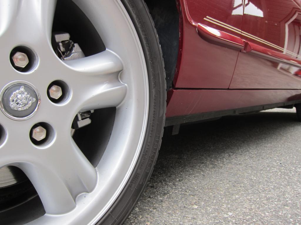

Starter med P21s på felger
Og Prickbort på lakk
Dette får stå å jobbe i ca 10 min

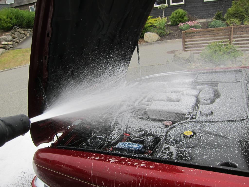

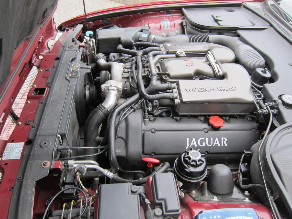

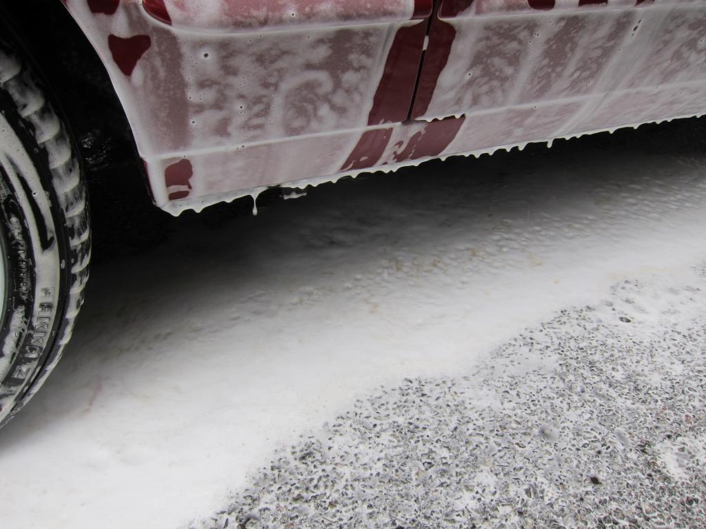

Så legger jeg et lag med microavfetting over hele bilen, inkl. motor rom

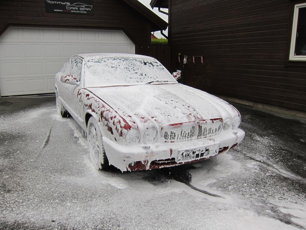

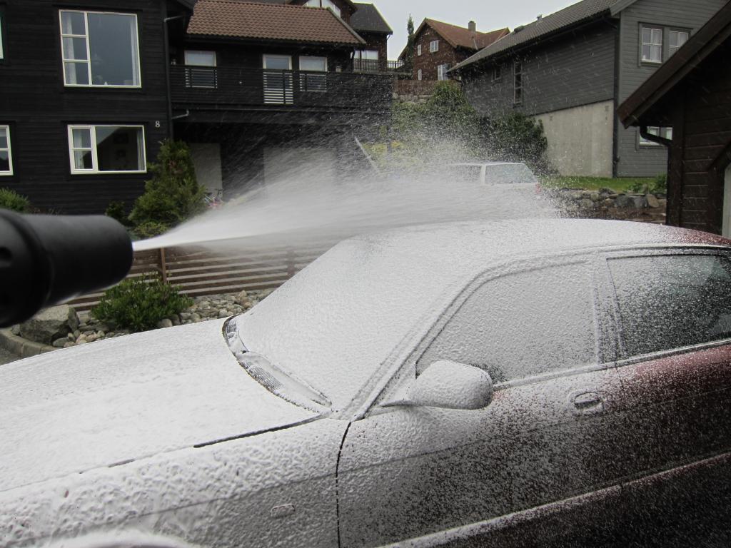

Som igjen toppes med et skumlag med CG greame reaper og CG c+wg

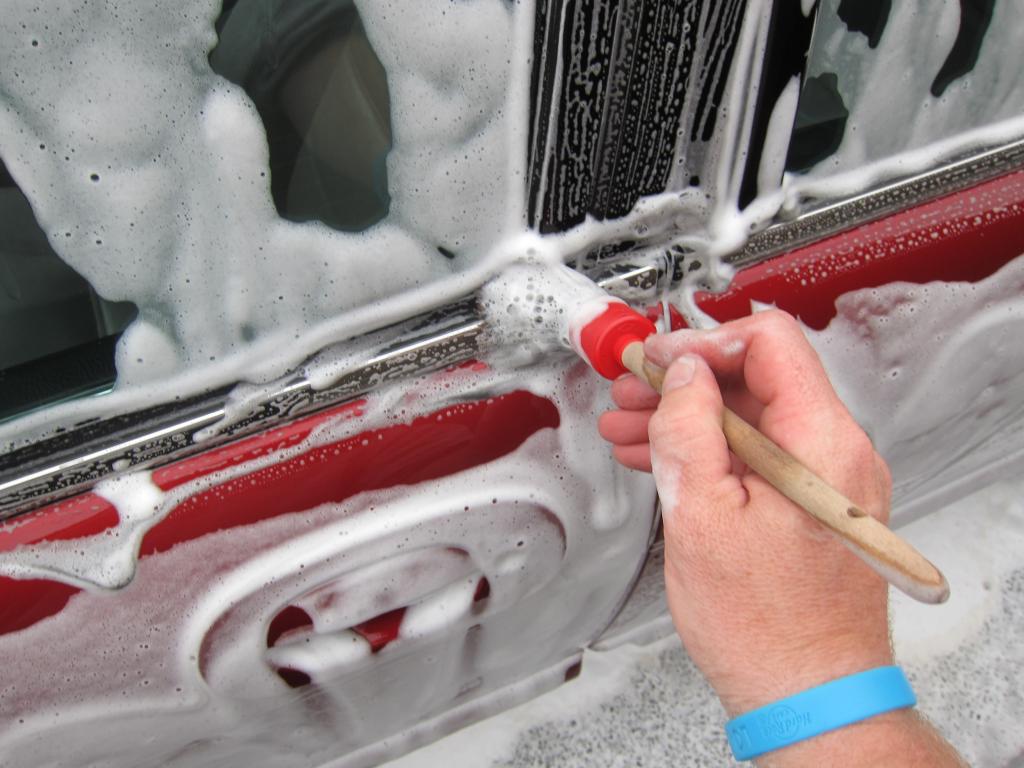

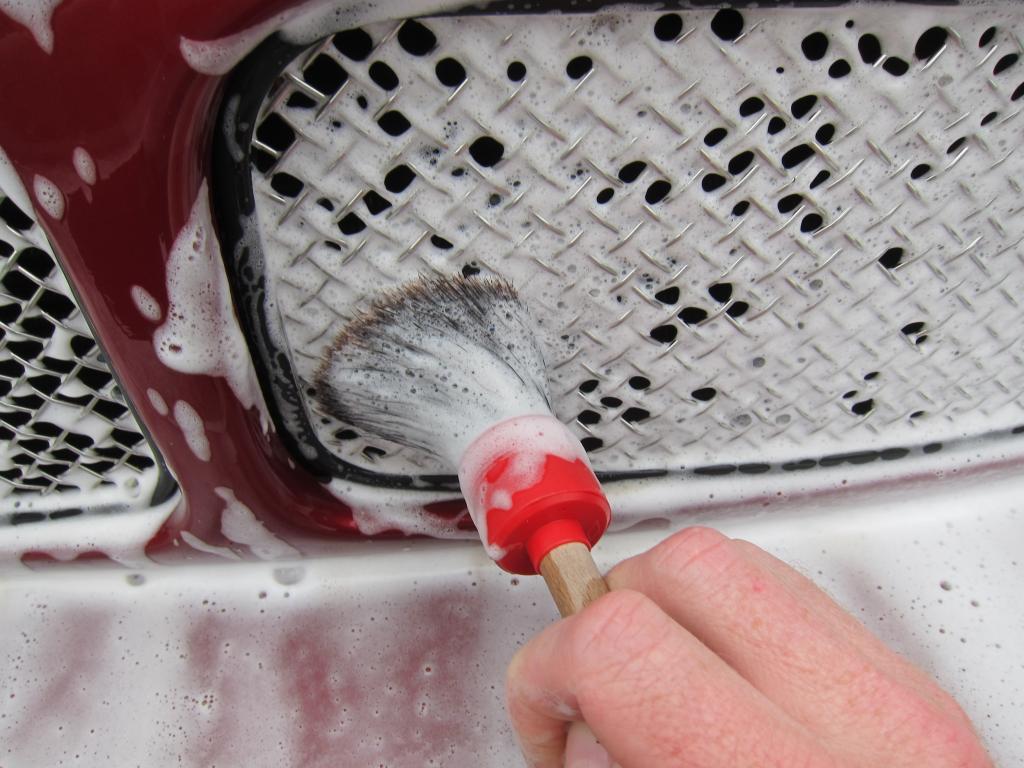

Mens dette ligger og godgjør seg, så går jeg over kriker og kroker med en detailbrush
Renner av litt møkk.
Klargjør gritguard bøtta med SV carbath

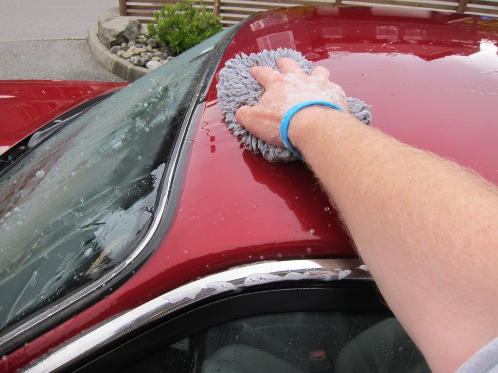

Skummer opp med HT

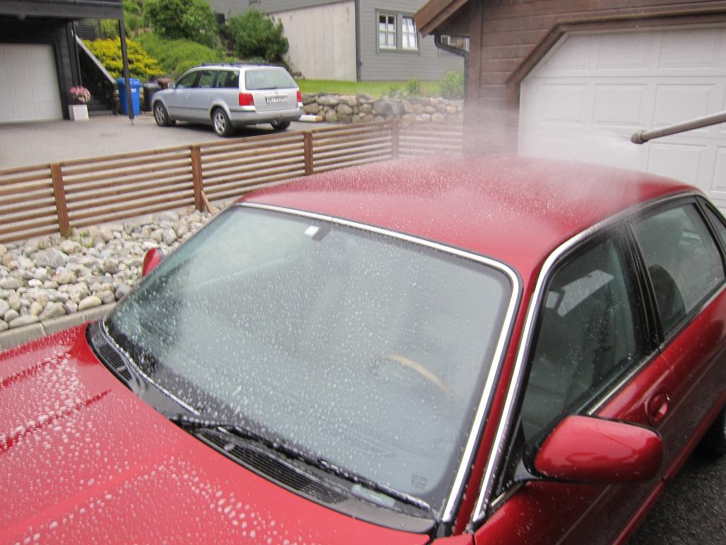

Starter fra toppen og ned, med swissvax washpudel.

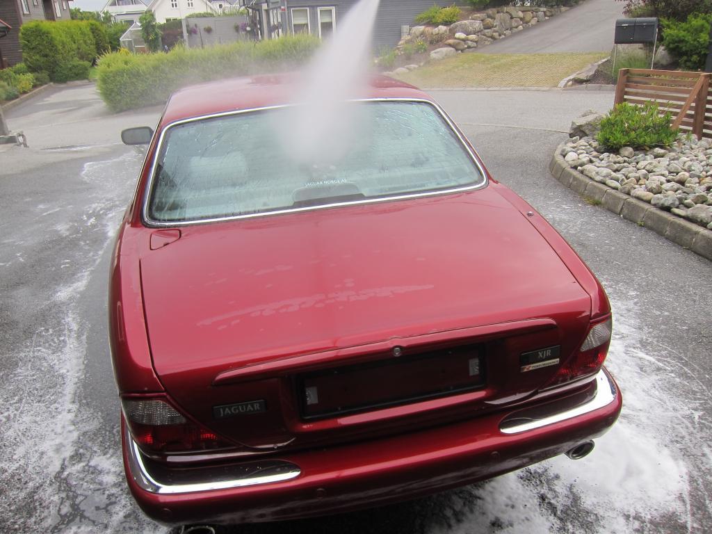

Skyller av

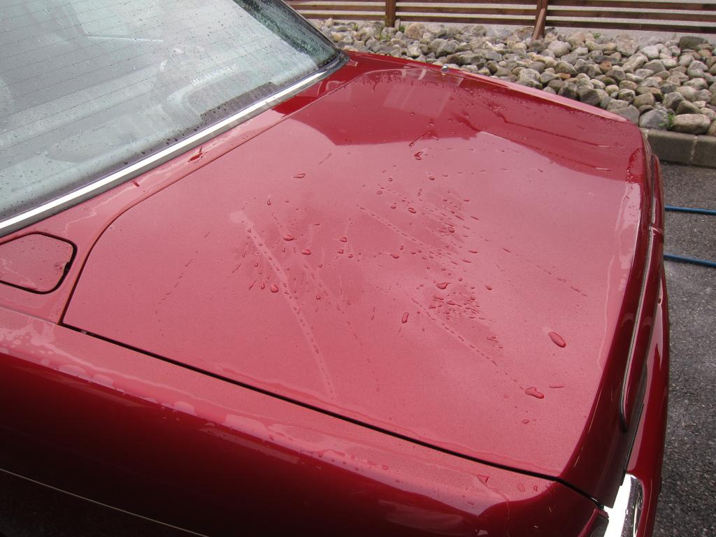

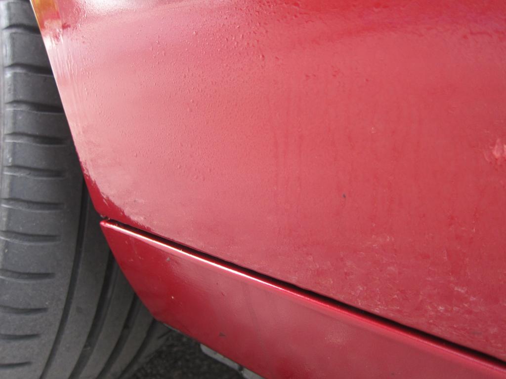

Var faktisk antydning til litt beskyttelse igjen på bagasjelokk
Mens resten av bilen så lå vannet rimelig flatt

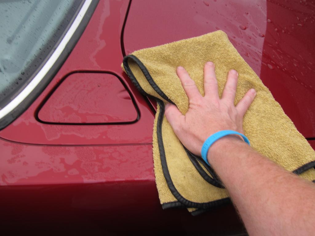

Tørker med miracle dryer.

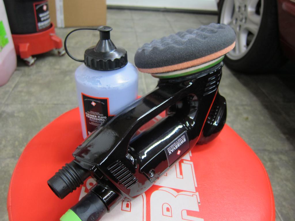

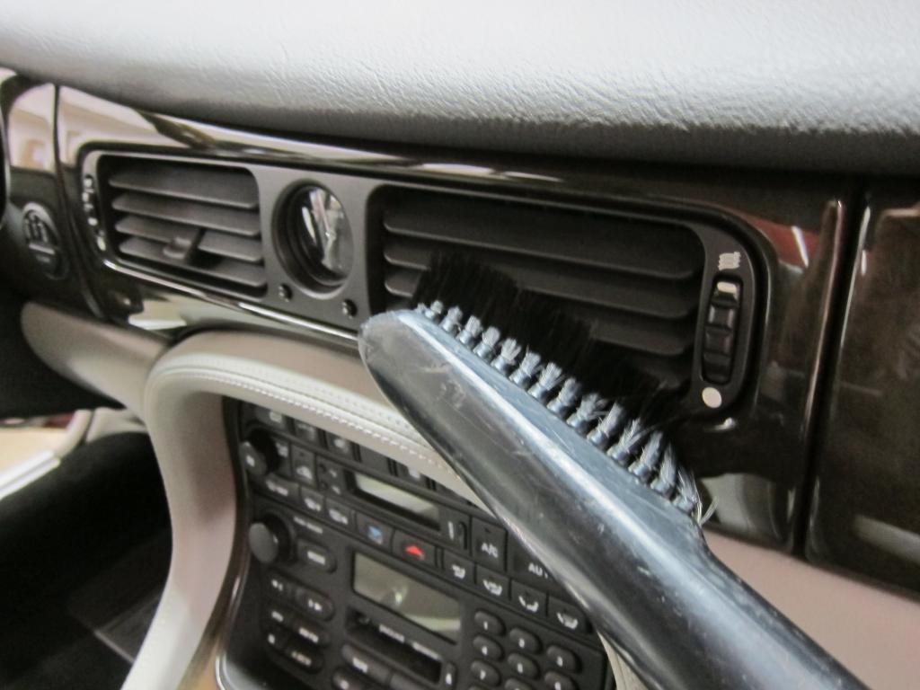

På plass inne i garasjen, så starter jeg med støvsuging av interiøret.

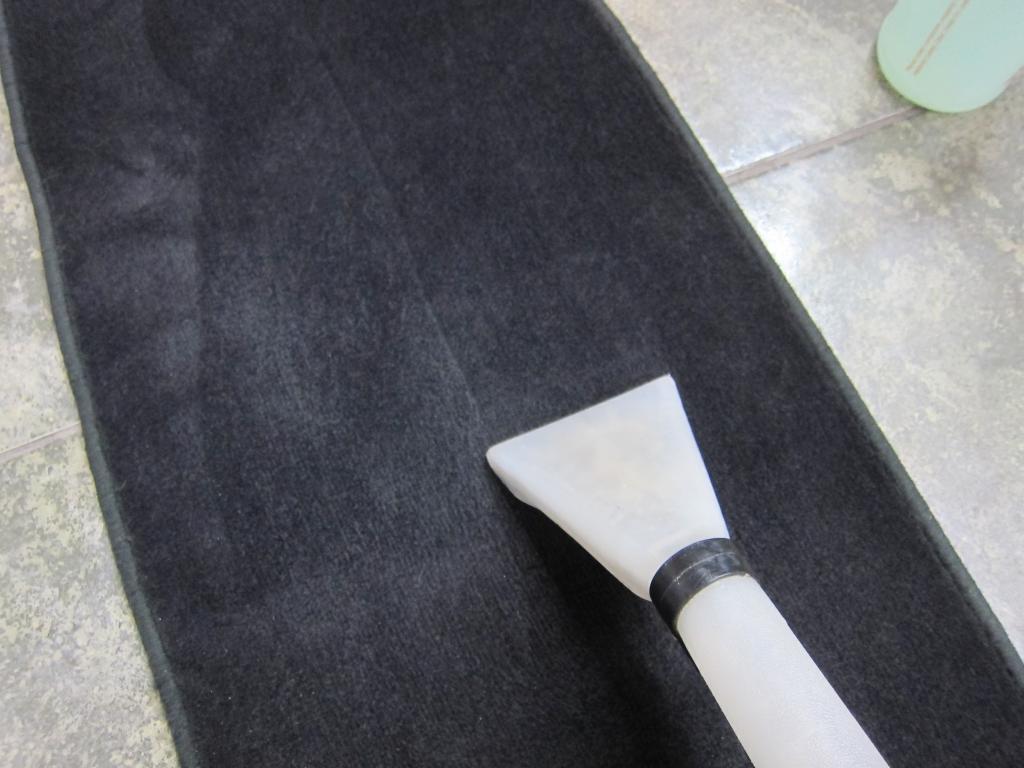

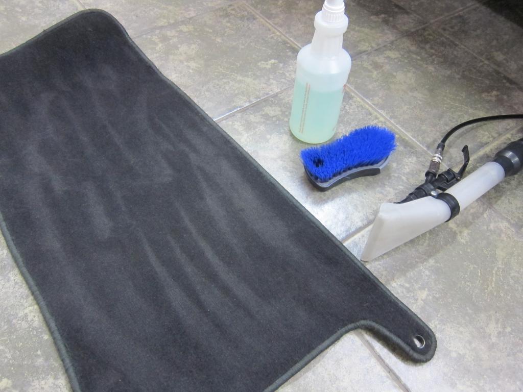

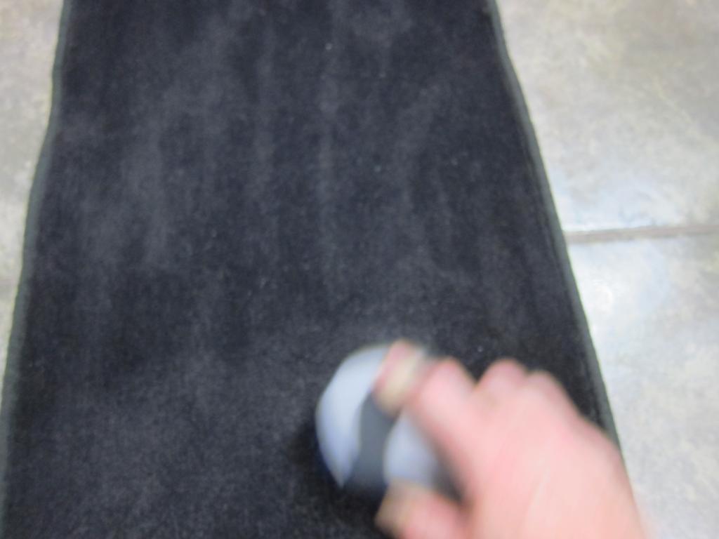

Mattene dyprenses med APC og foma combivac
Jobber inn APC med en børste
Skyller og suger opp skitten.

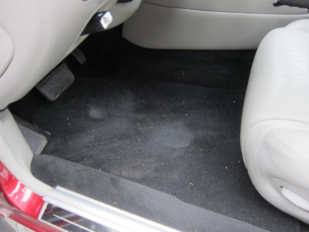

Å det ble litt skitt etter disse 4 mattene

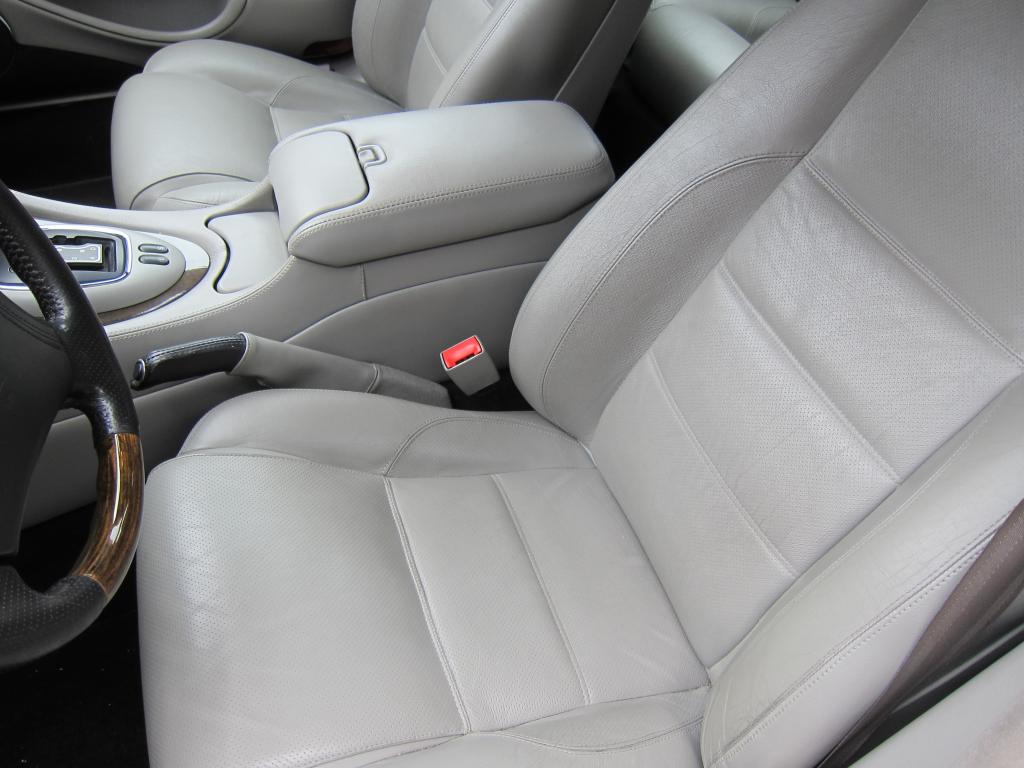

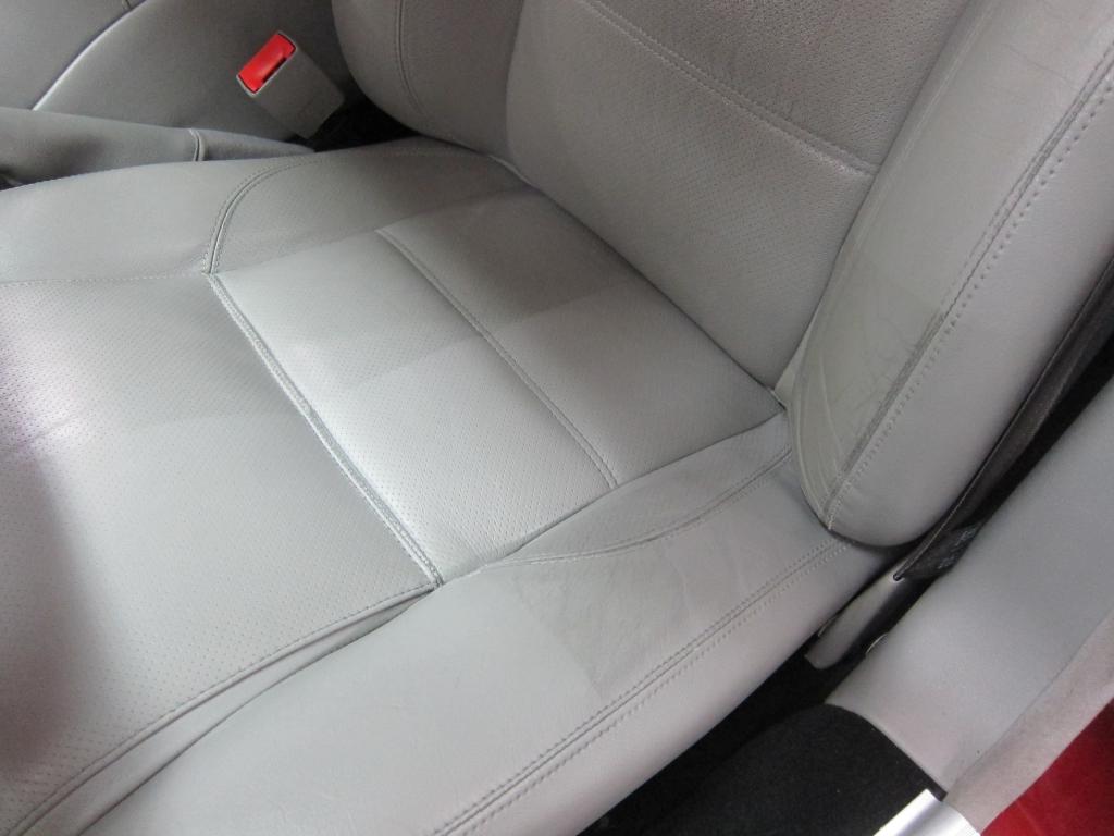

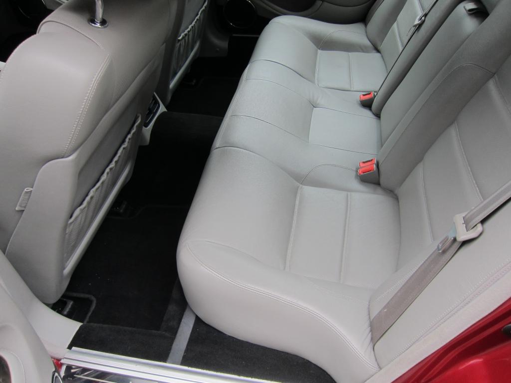

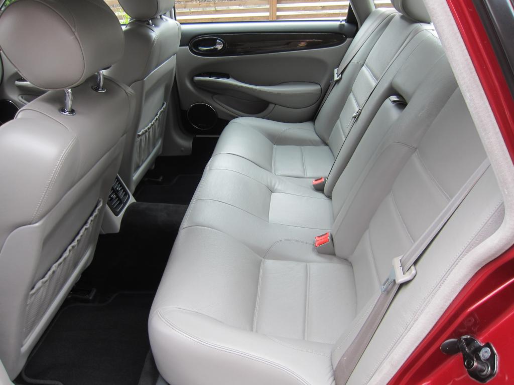

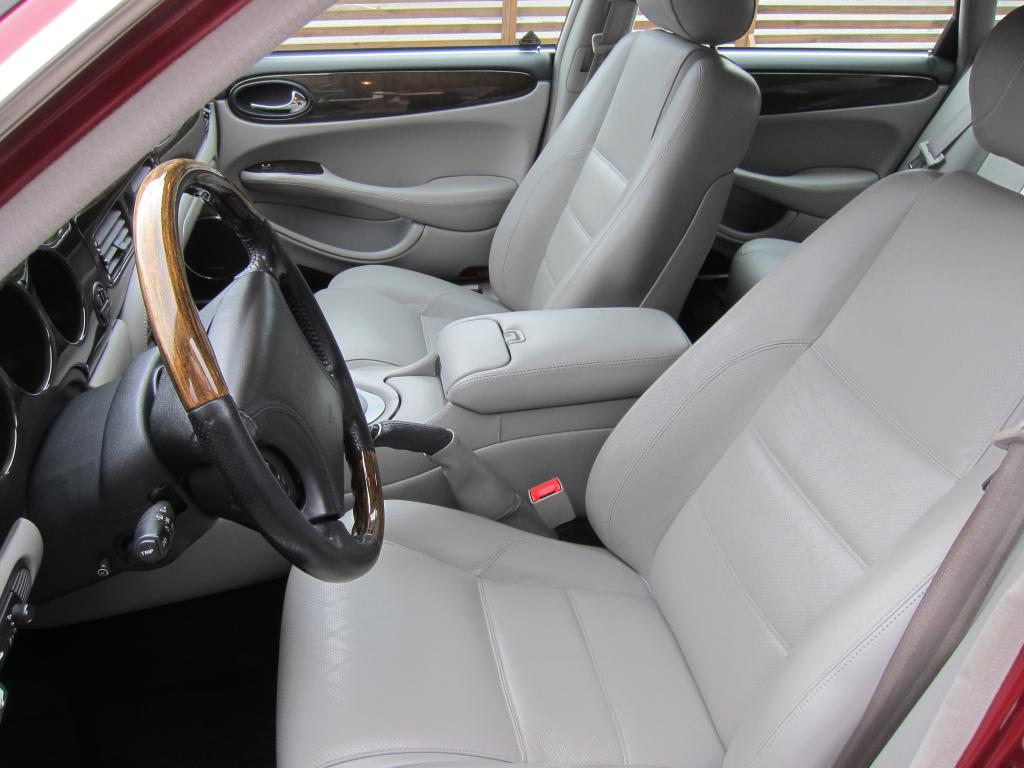

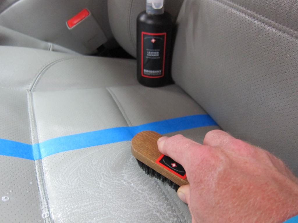

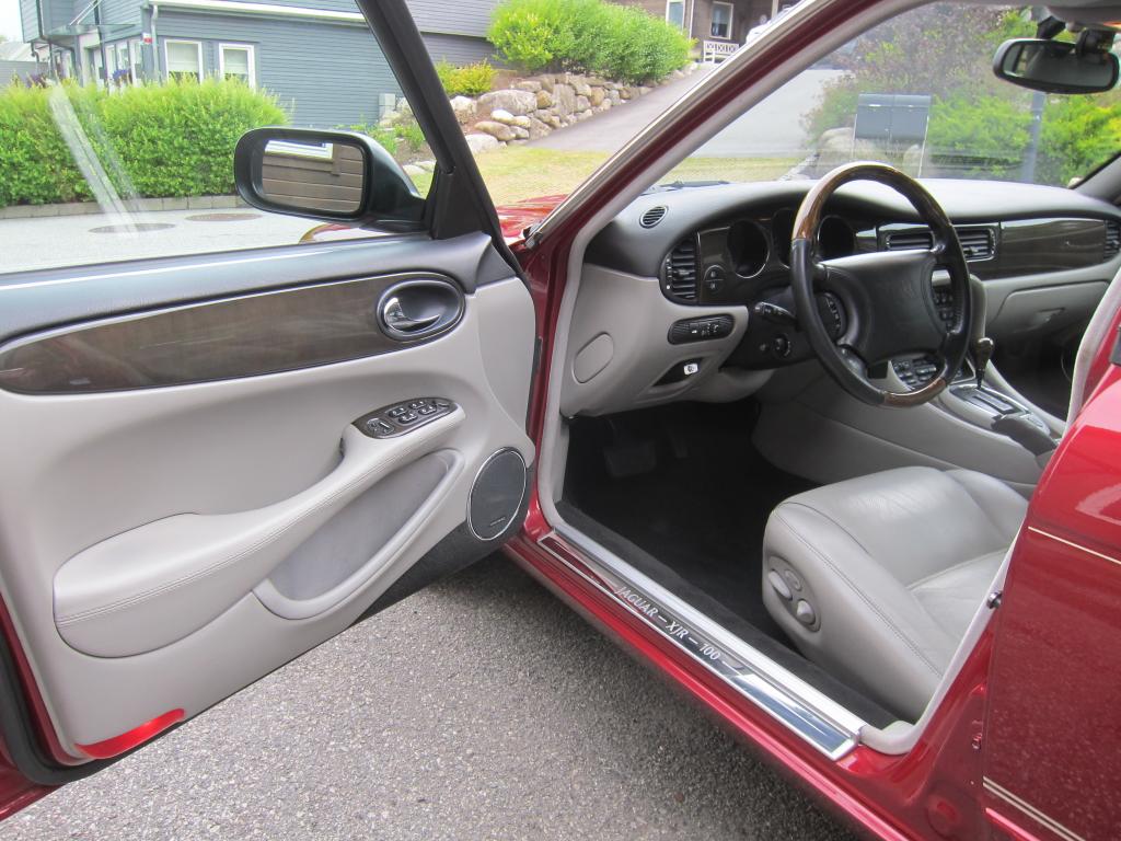

Skinnet renses med SV leather cleaner
Her er noen 50/50 av førerstolen
Vinduer vaskes med SV crystal

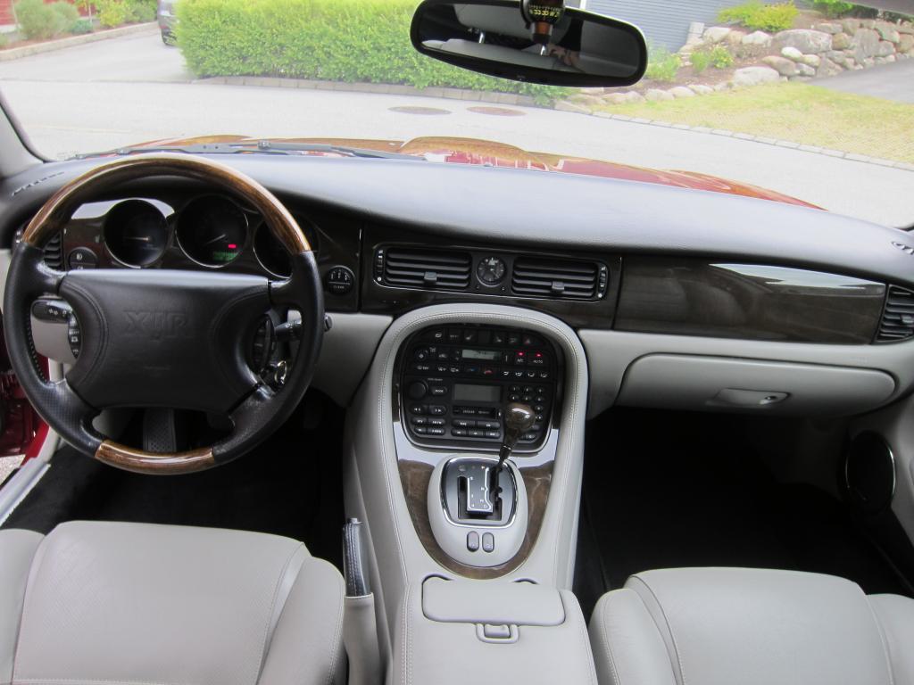

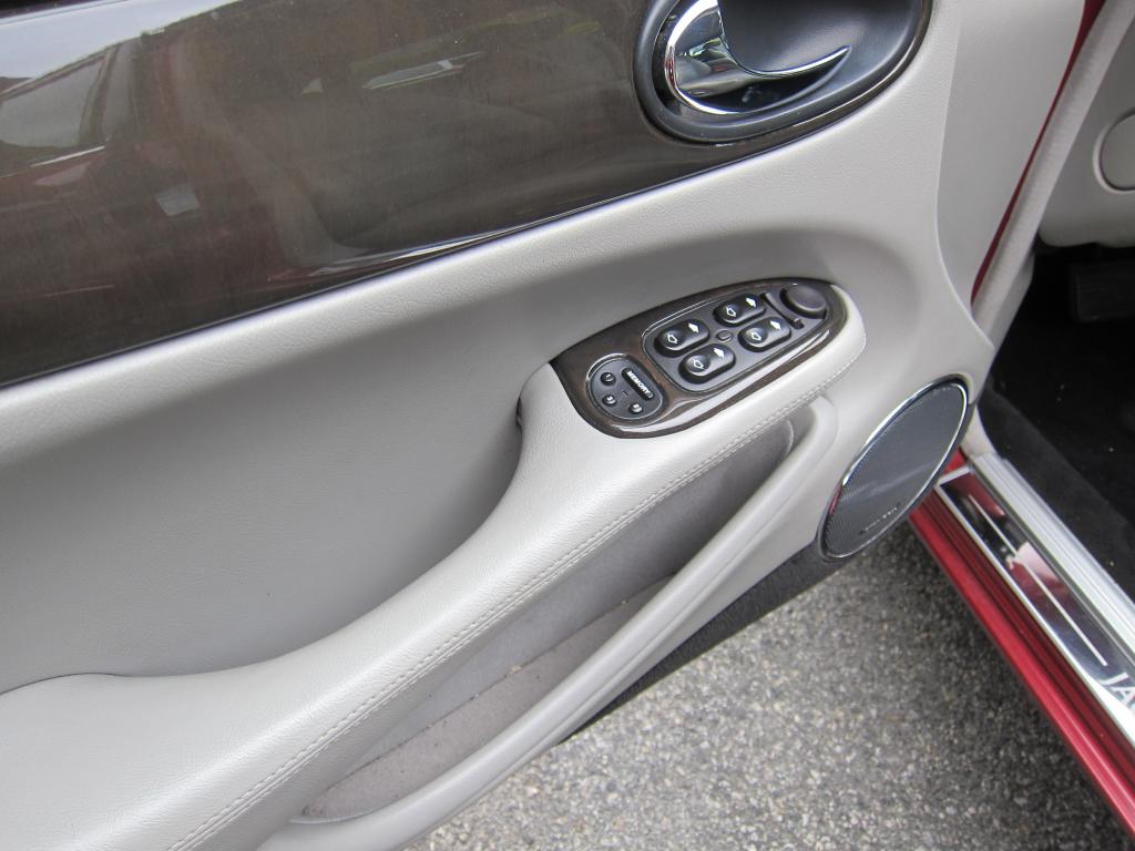

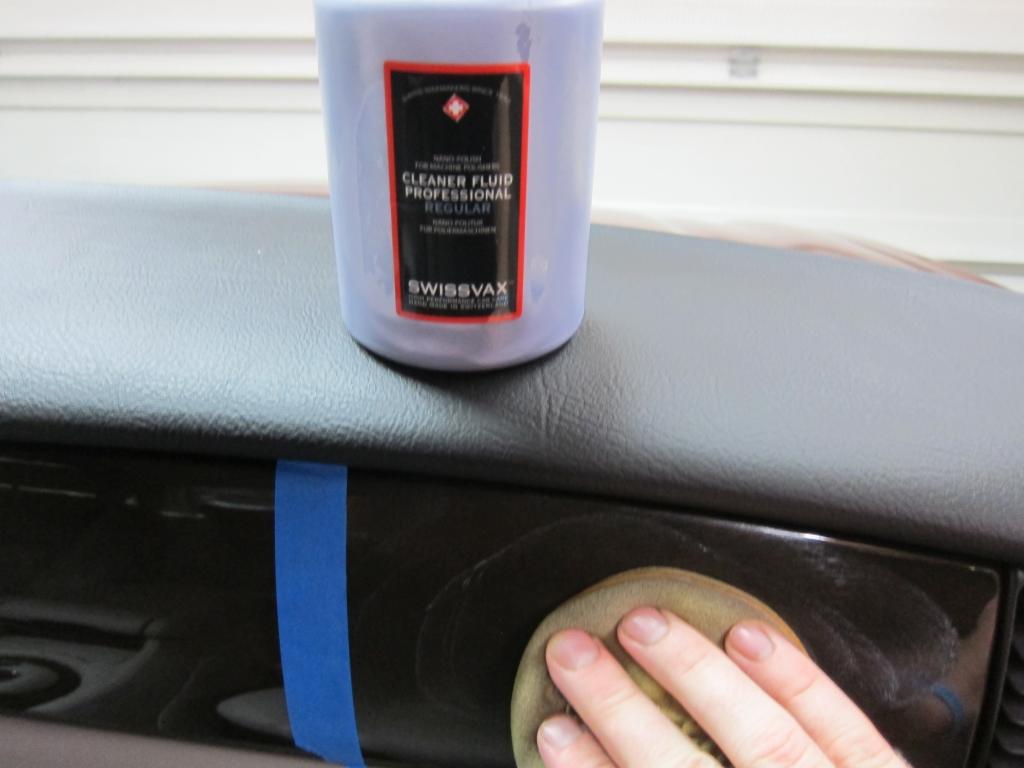

Så får "treverket" inne i bilen en runde med SV cfp regular på håndpad
50/50

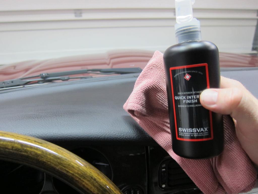

Andre detaljer i bilen vaskes med SV Quick interior finish og MF

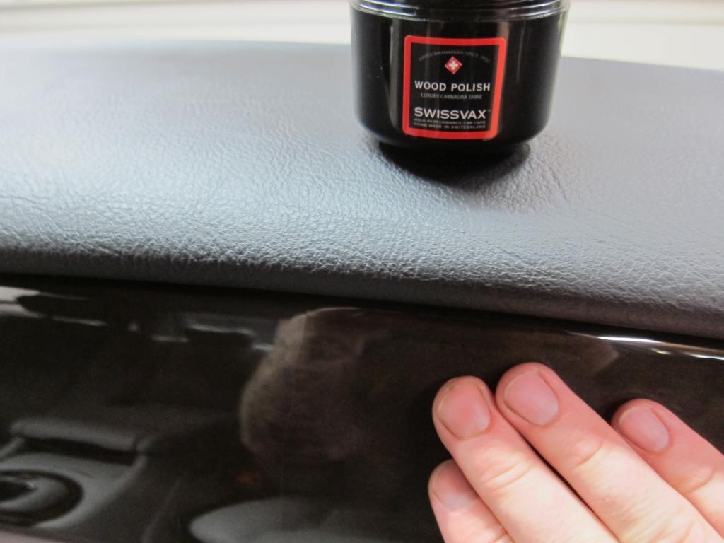

SV wood polish på listverk

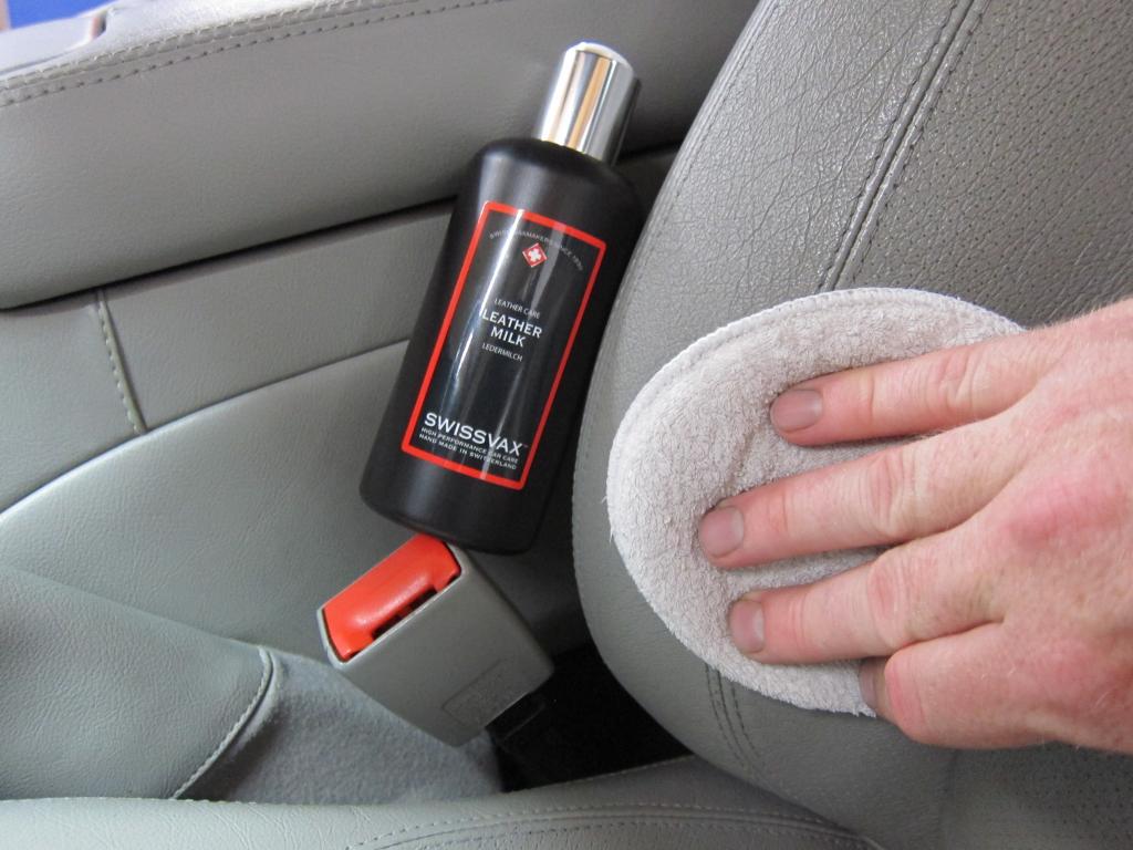

SV leathermilk på alt skinn

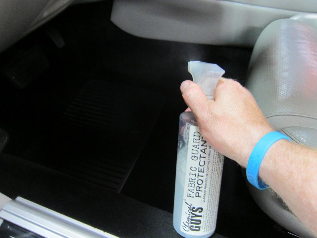

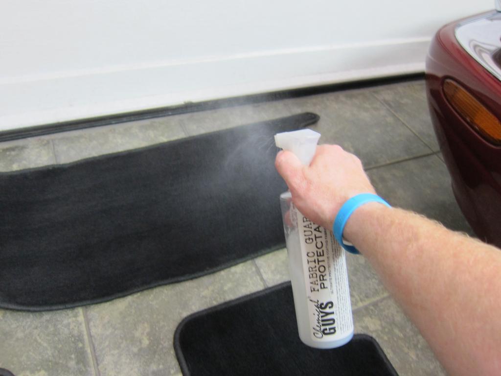

Tepper og matter impregneres med CG fabric guard

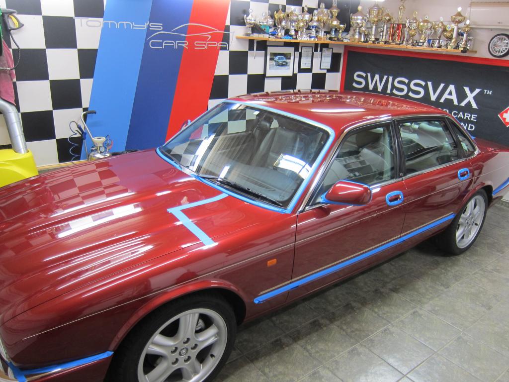

Ferdig maskert.

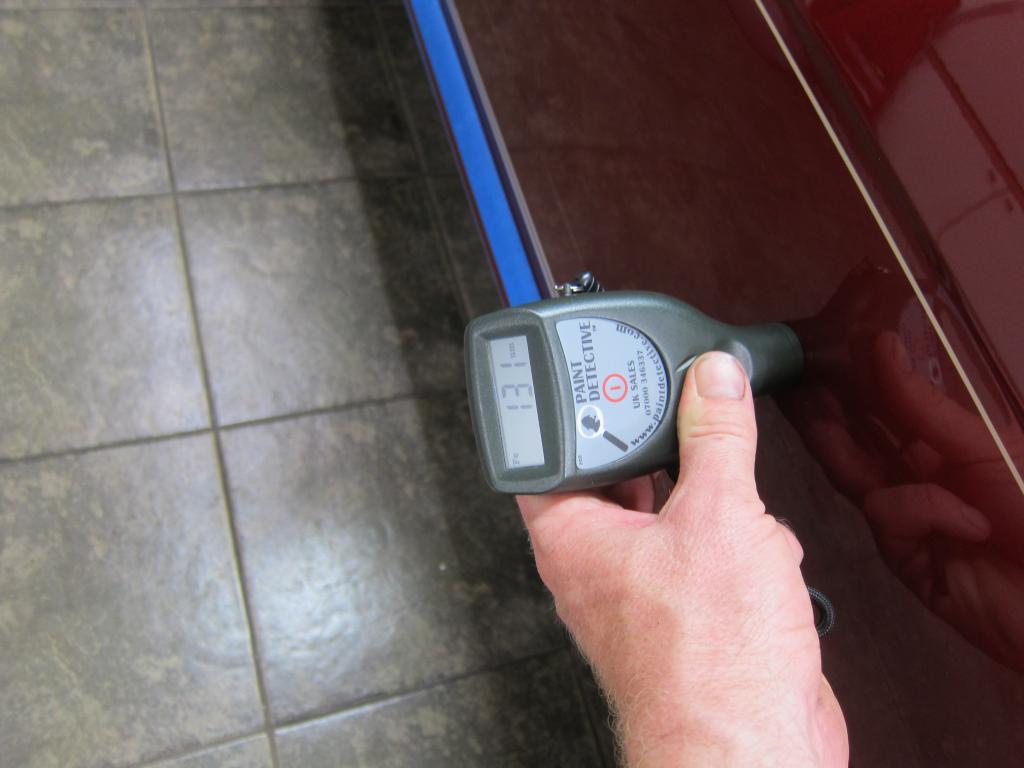

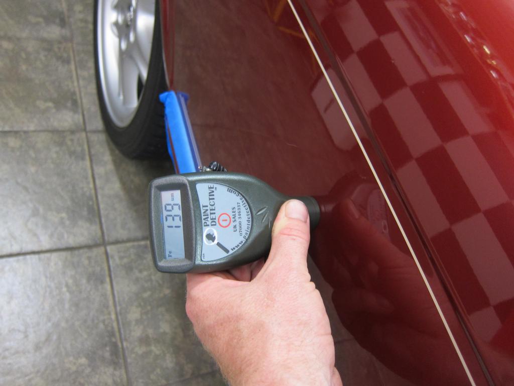

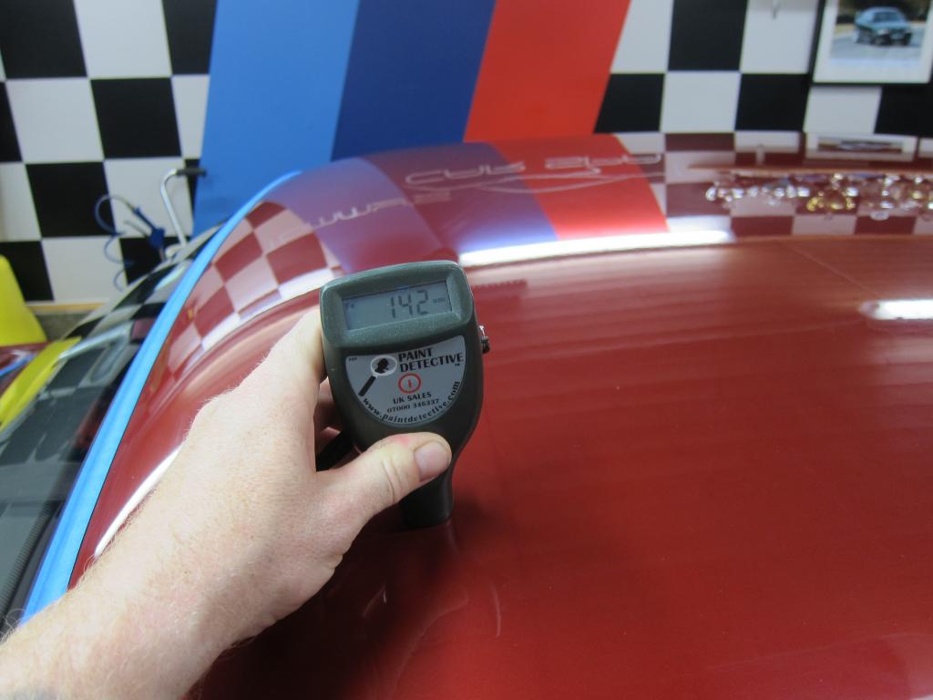

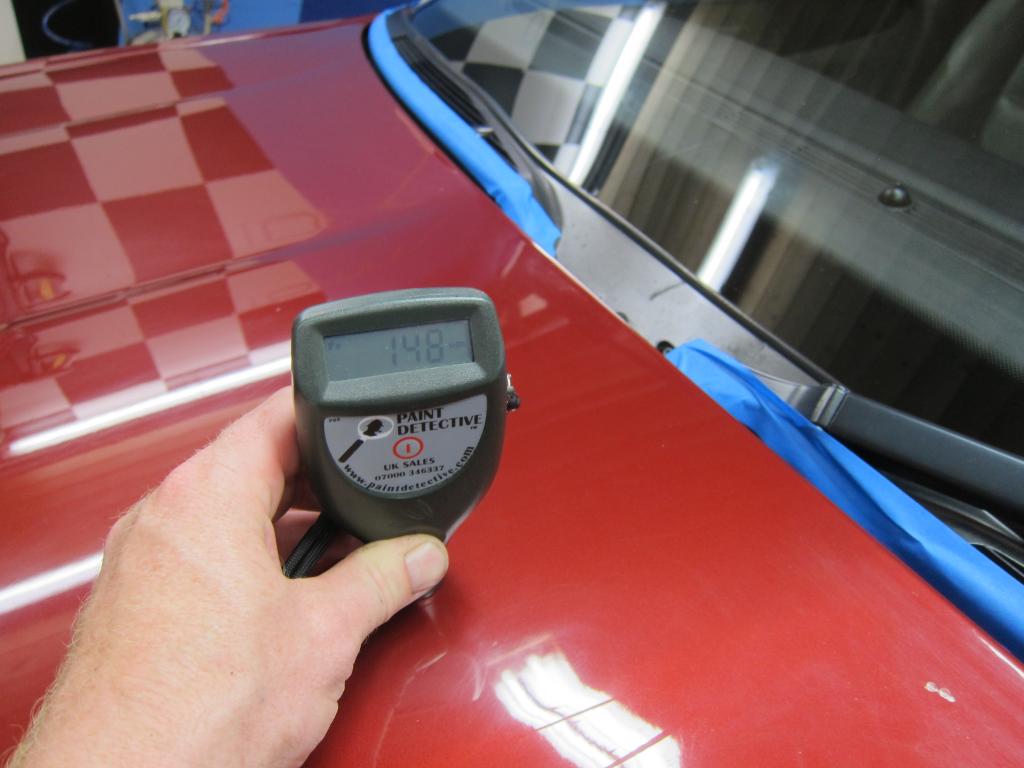

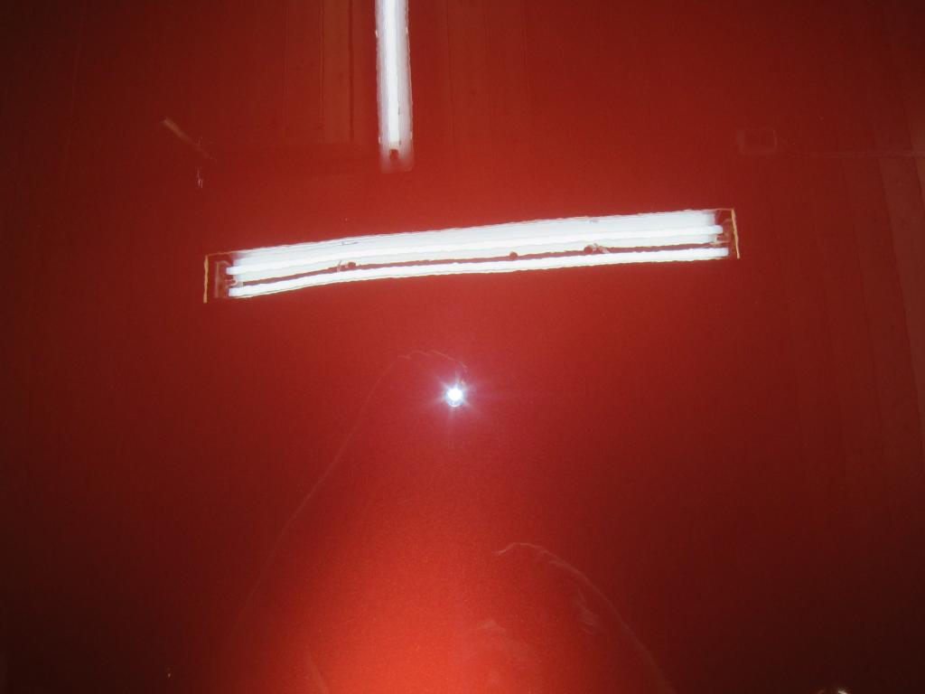

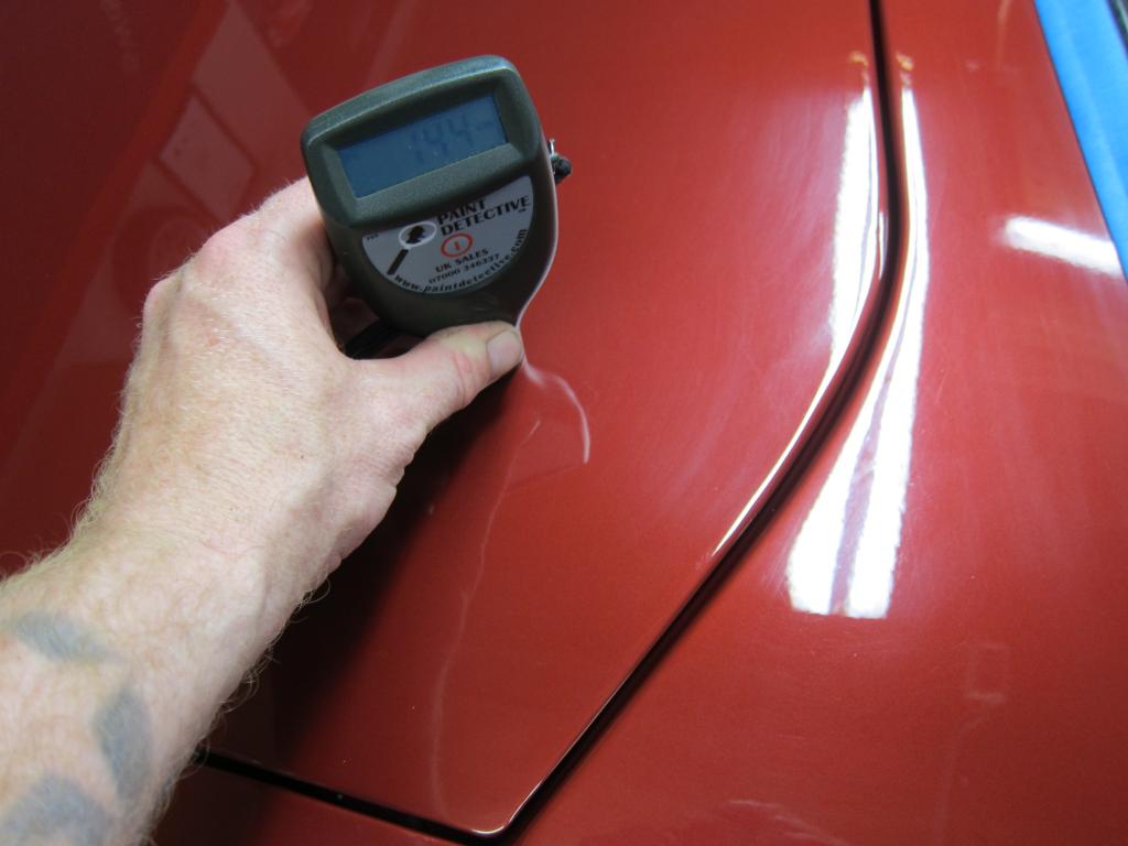

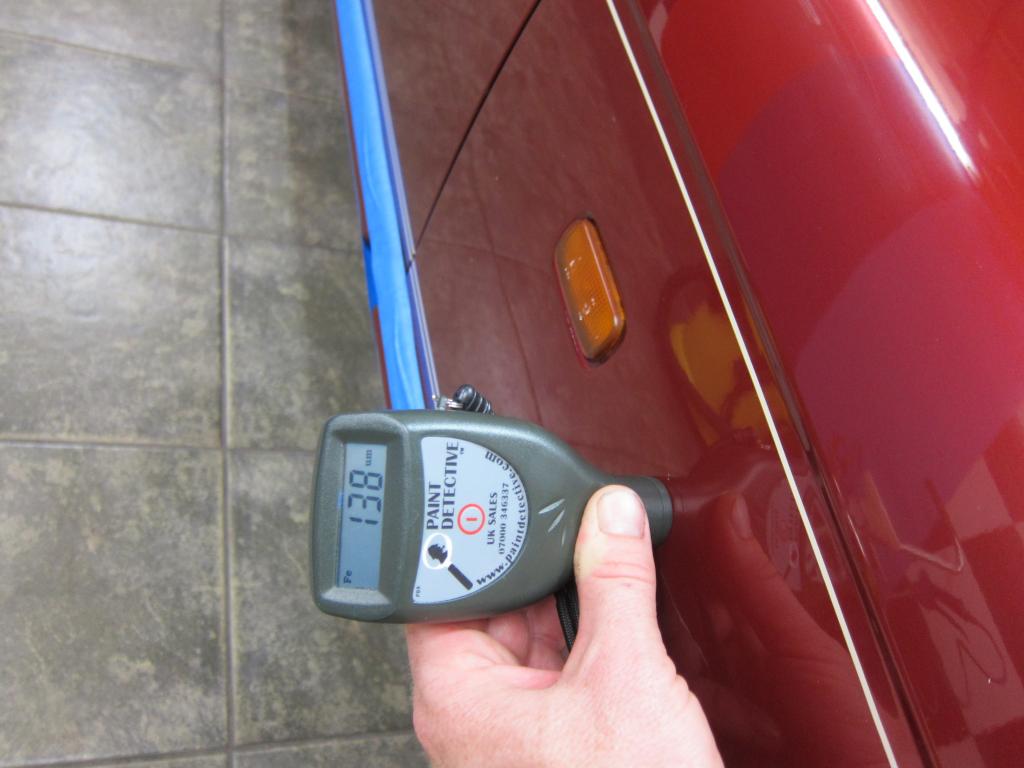

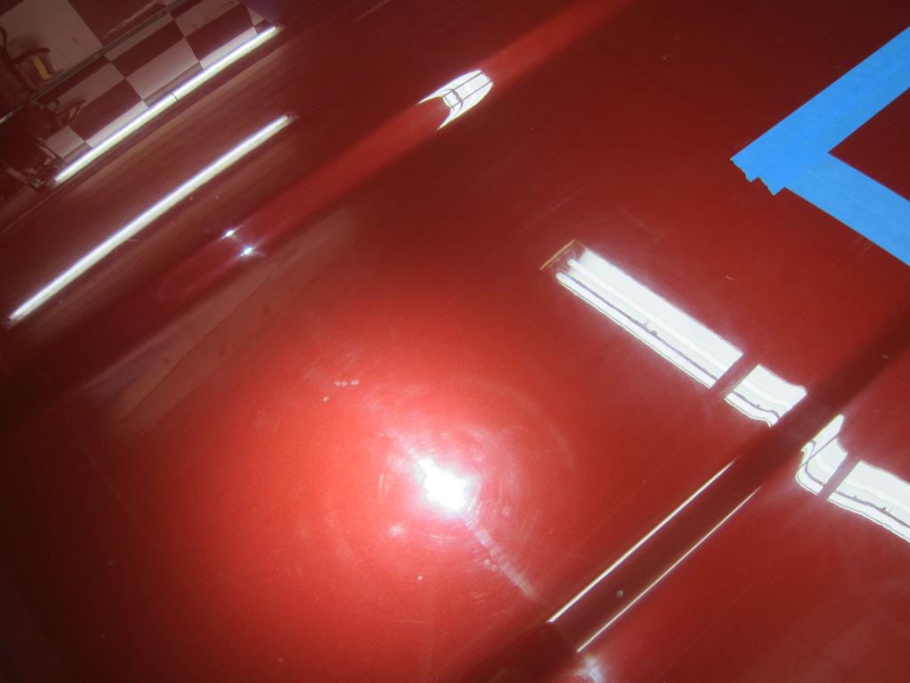

Lakktykkelse lå på +- 140 my, å det er original lakk på hele bilen.

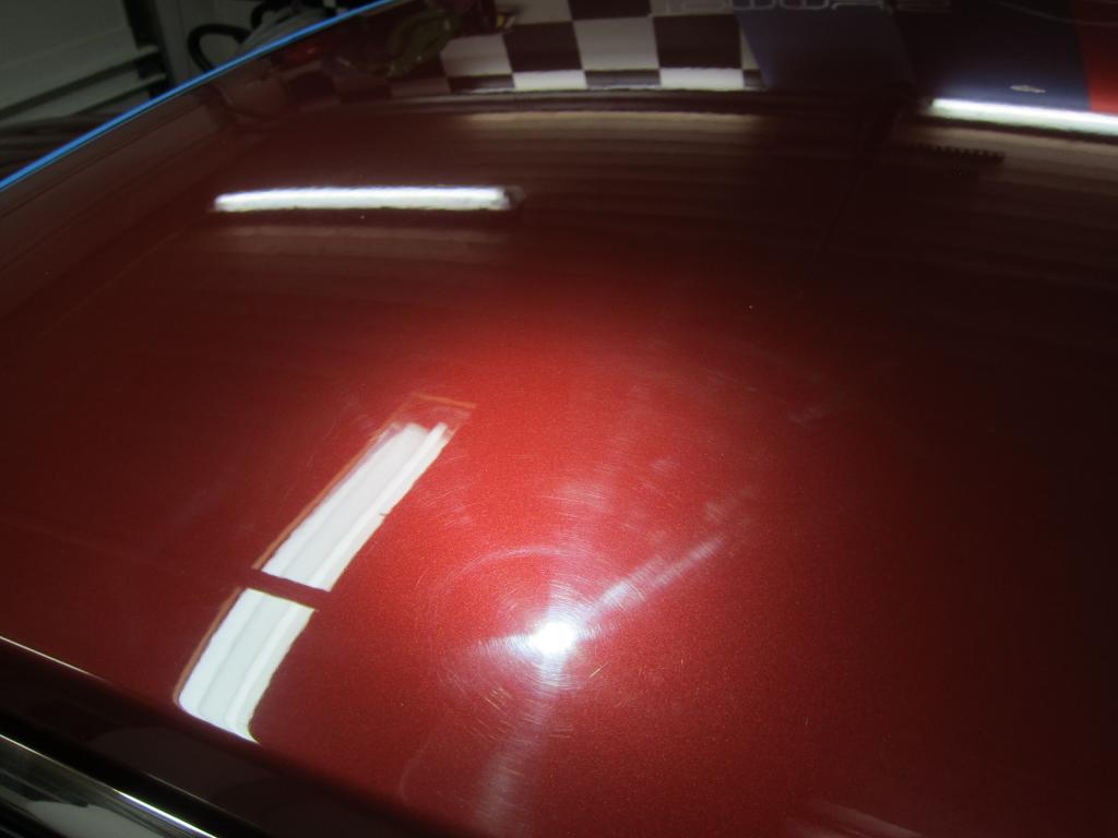

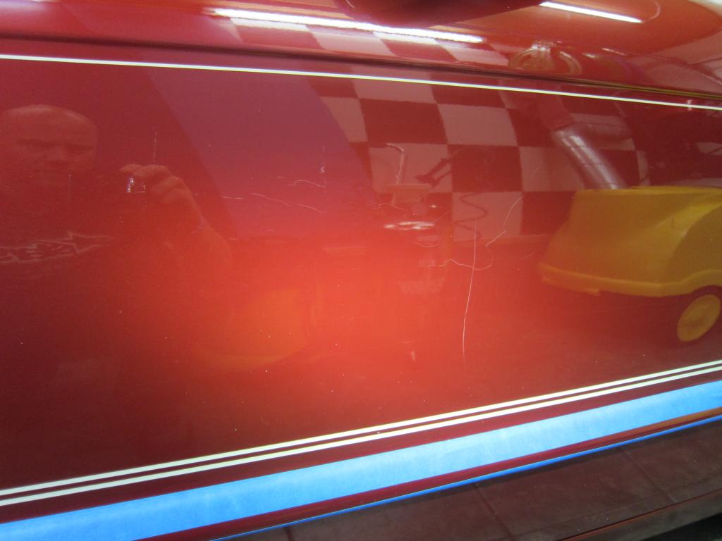

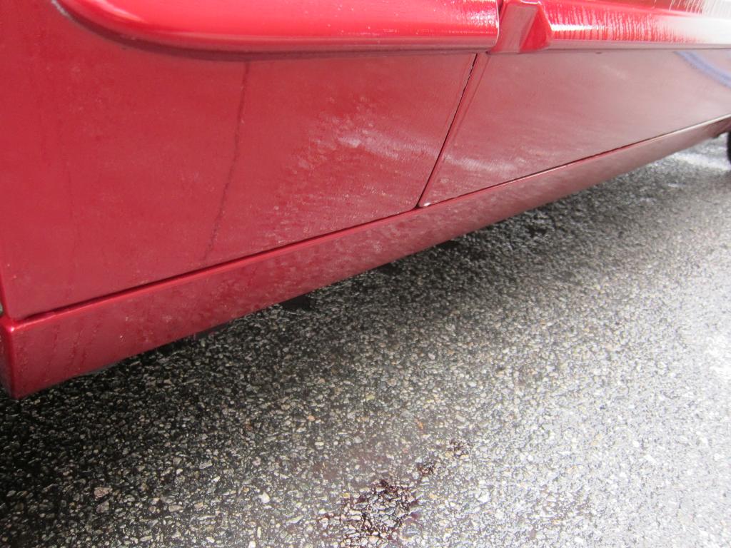

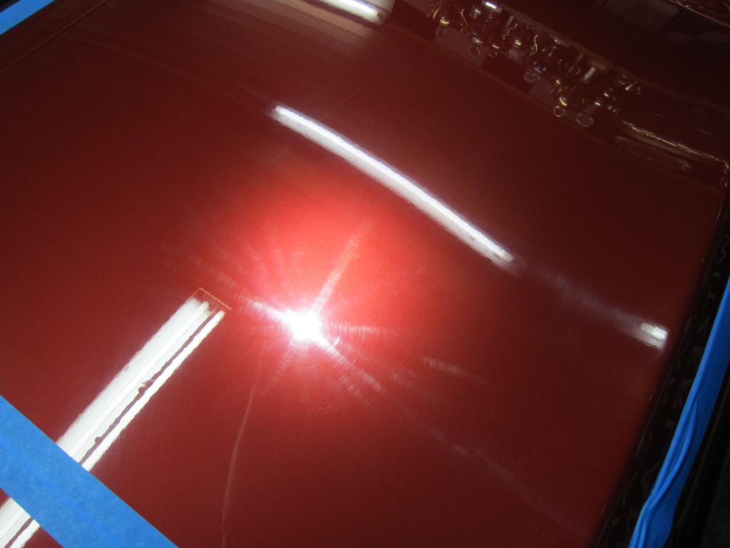

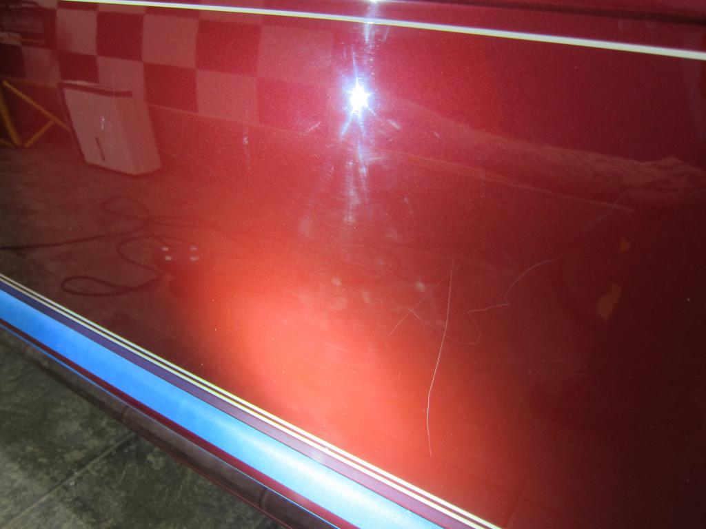

Tilstanden på lakken var mye swirls, og en del rds (noen ganske dype)

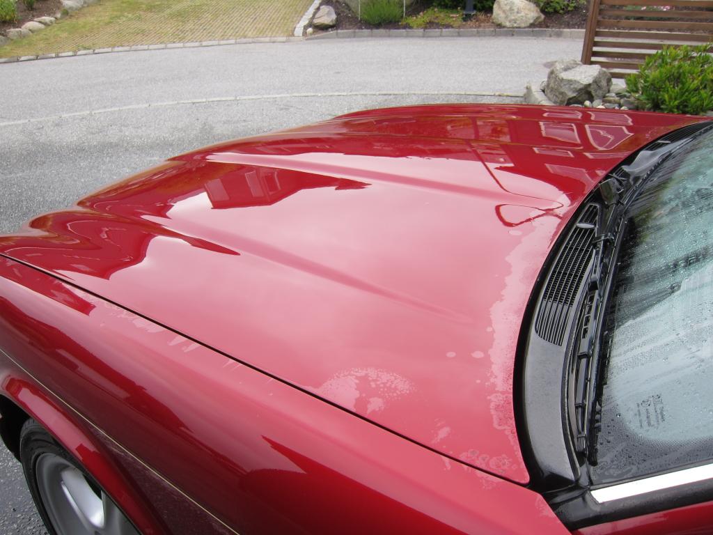

Litt flassing i klarlakken

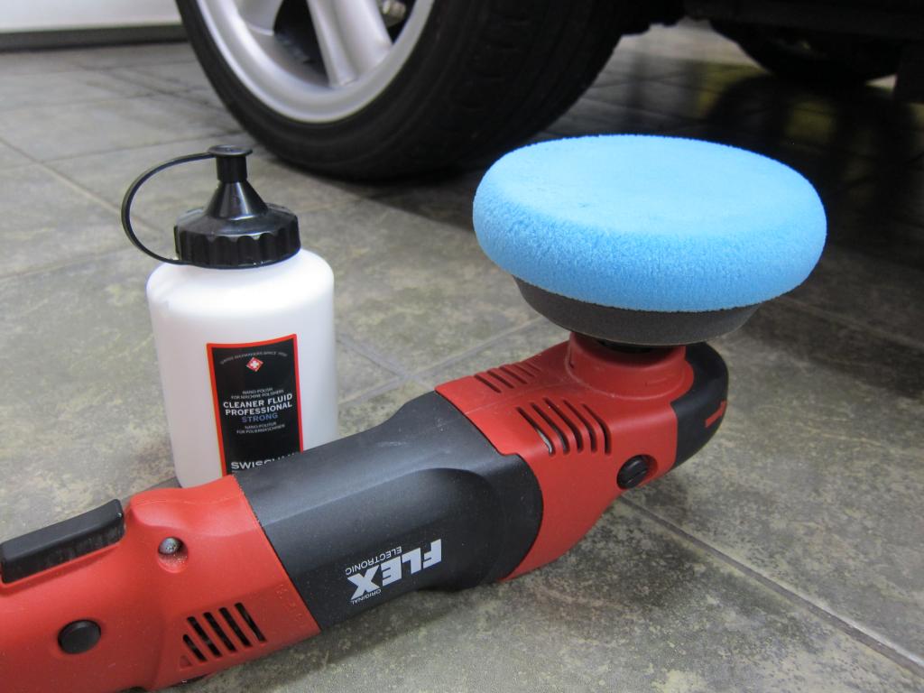

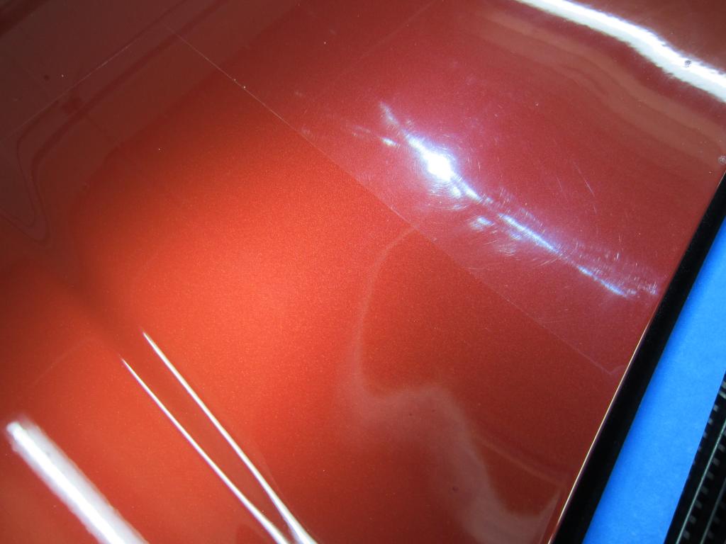

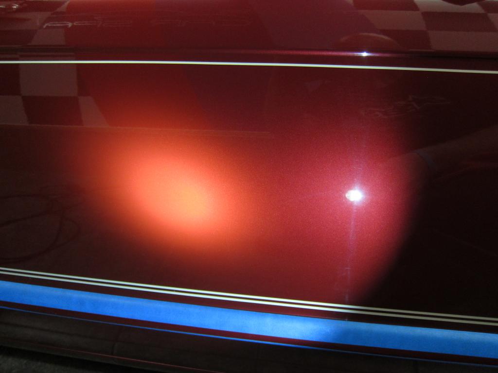

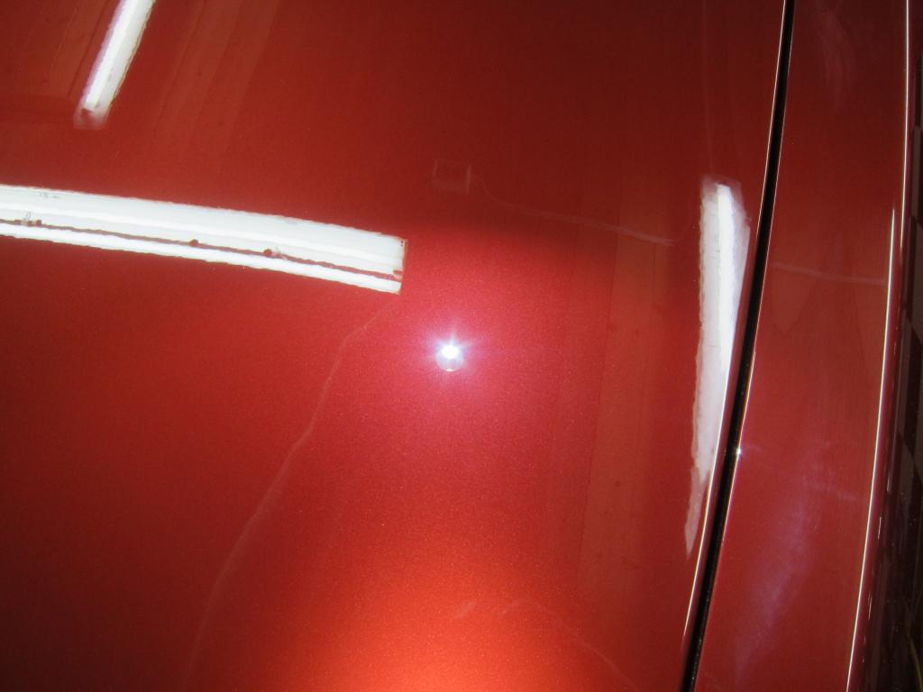

Jeg starter med en kombo som pleier fungere bra, Flex roterendes, blå scholl pute, og SV cfp strong
50/50 etter test på panser
50/50 etter test på bakluke

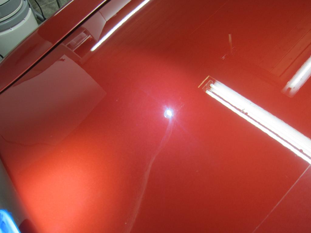

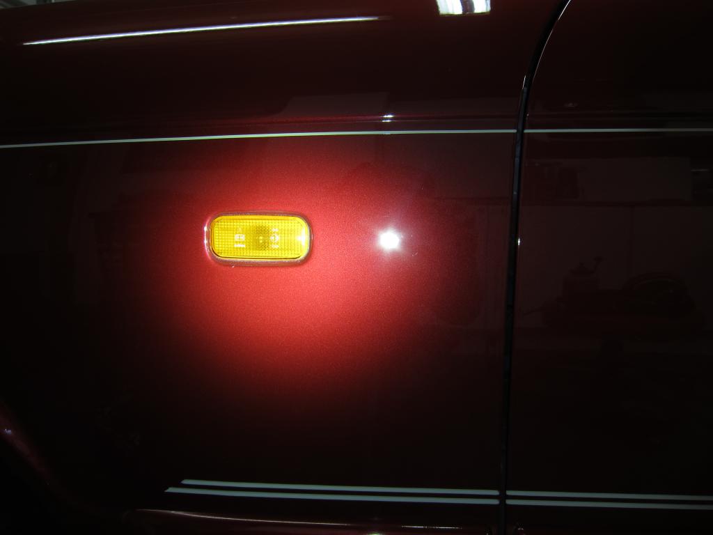

Tok en wipedown for å sjekke hvor mye hologram det ble, å det var endel

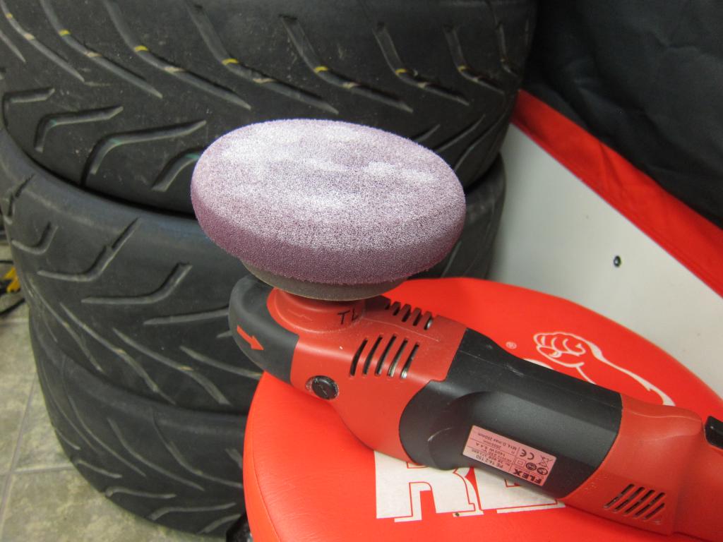

Så jeg byttet ut til lilla scholl pad, å det tok så å si like mye, men den etterlot seg mindre hologrammer
Så da ble det denne komboen på 1. steget

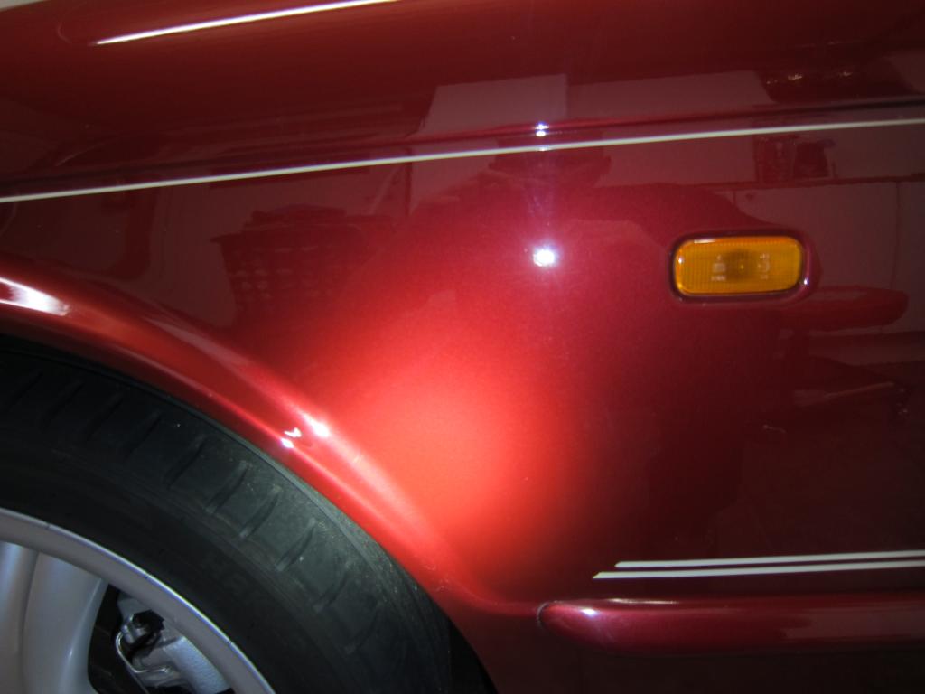

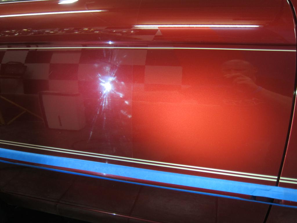

Her er en frihånd 50/50 på panser

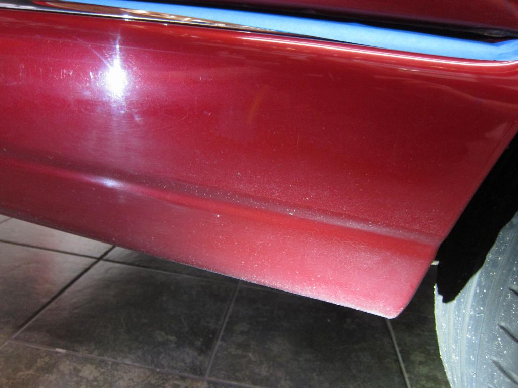

Stygge (men heldigvis ikke så dype) riper på passasjerdør
Å etter noen pass med maskinen, så fikk jeg byttet ripene med noen hologram
50/50 på bakdør

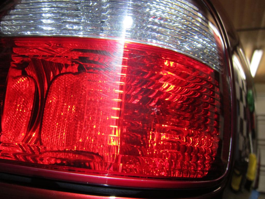

50/50 på baklykt

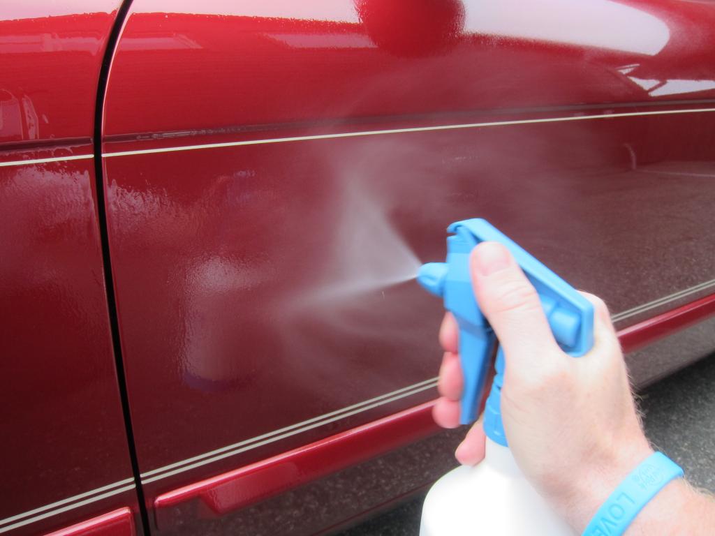

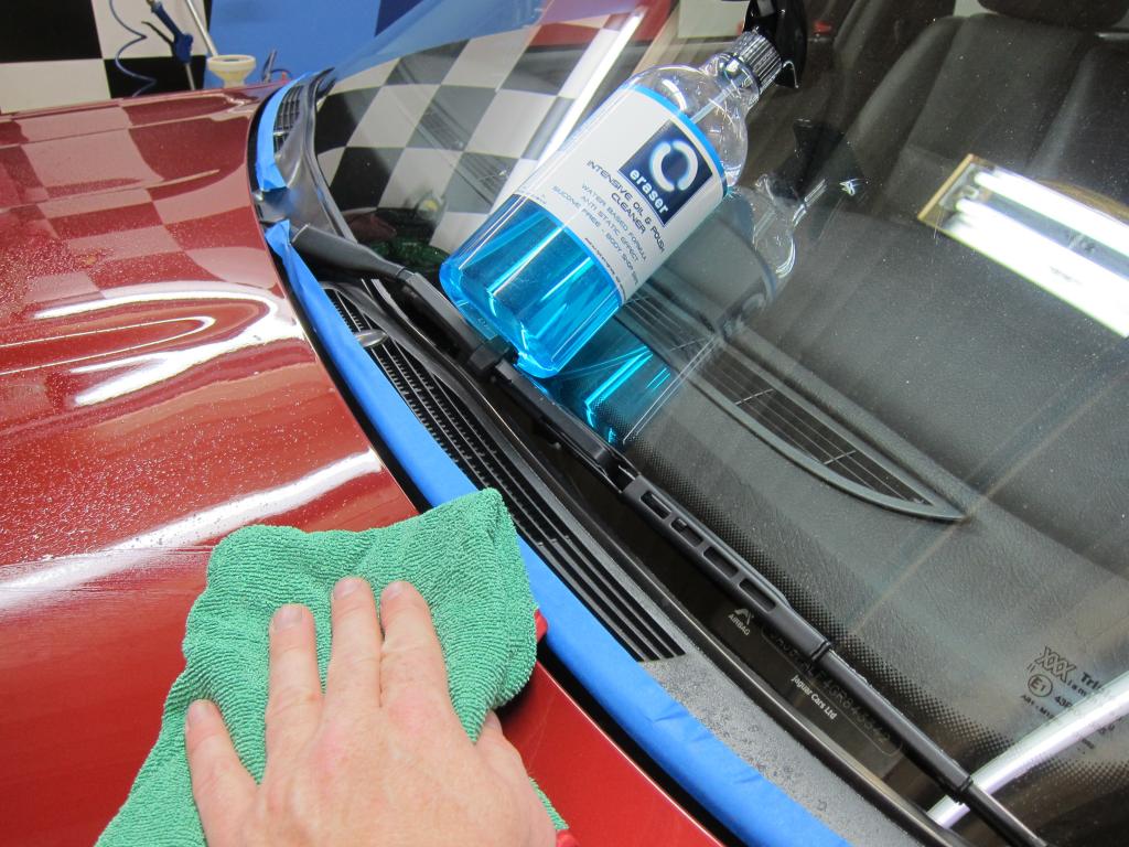

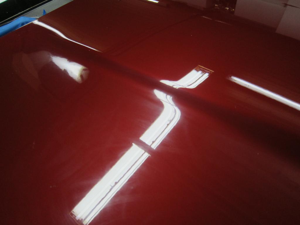

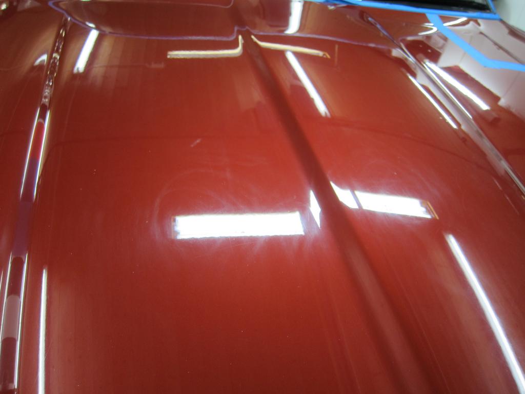

Tok så en wipedown av hele bilen
Å fant som forventet litt hologrammer
Så da var det frem med min favoritt holokiller, SV da maskin, sort finishing pad, og SV cfp regular.
Etter noen runder, og en wipedown, så ble det slik

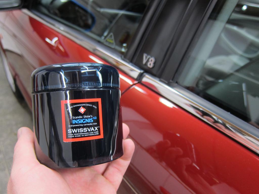

Tittet litt i SV skapet mitt, å fant ut at det var en stund siden jeg hadde brukt denne, så LSP ble SV Insignis V2

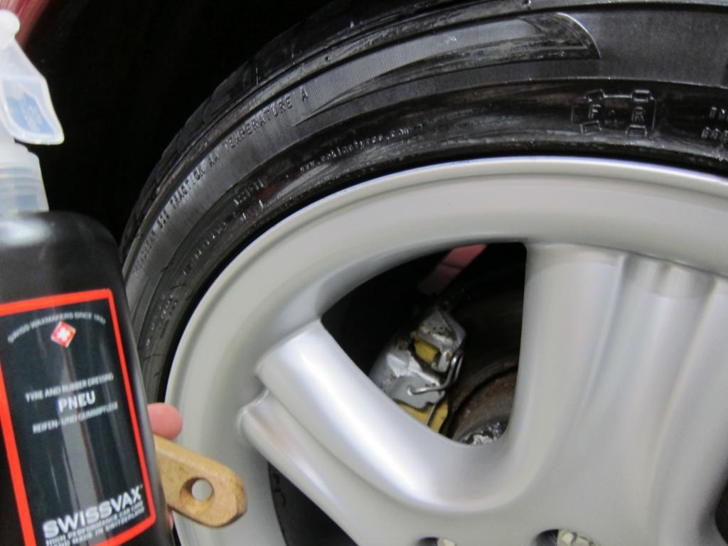

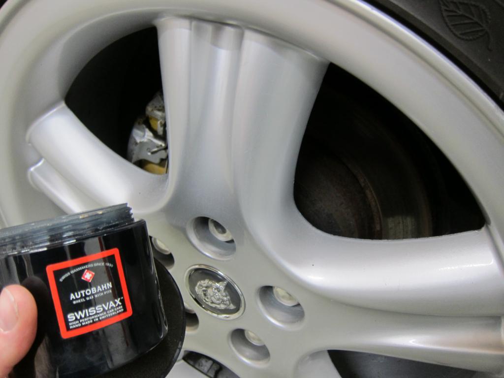

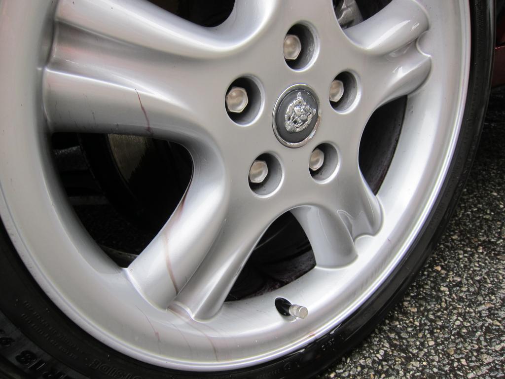

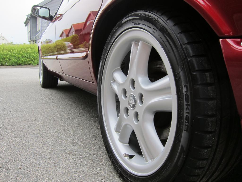

Felger fikk en runde med SV autobahn
SV pneu på dekk

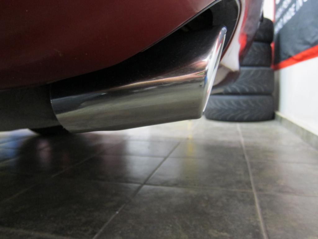

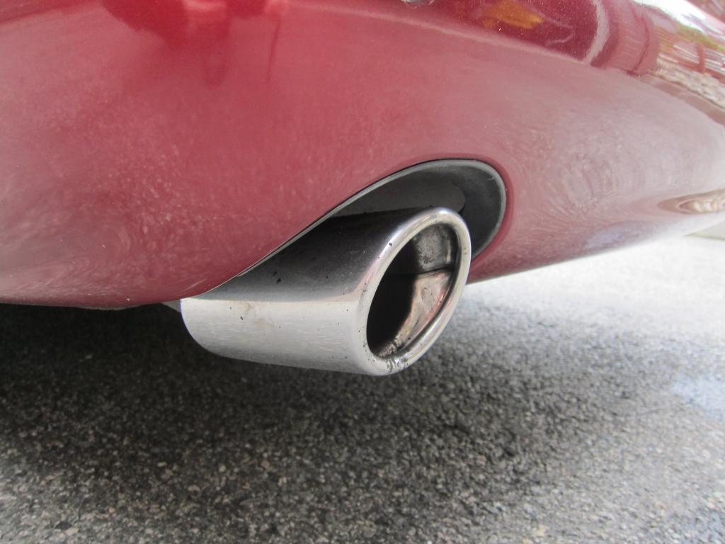

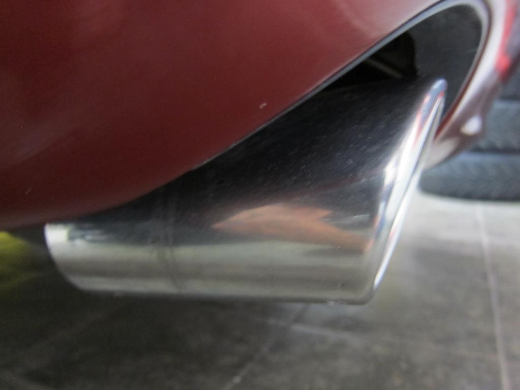

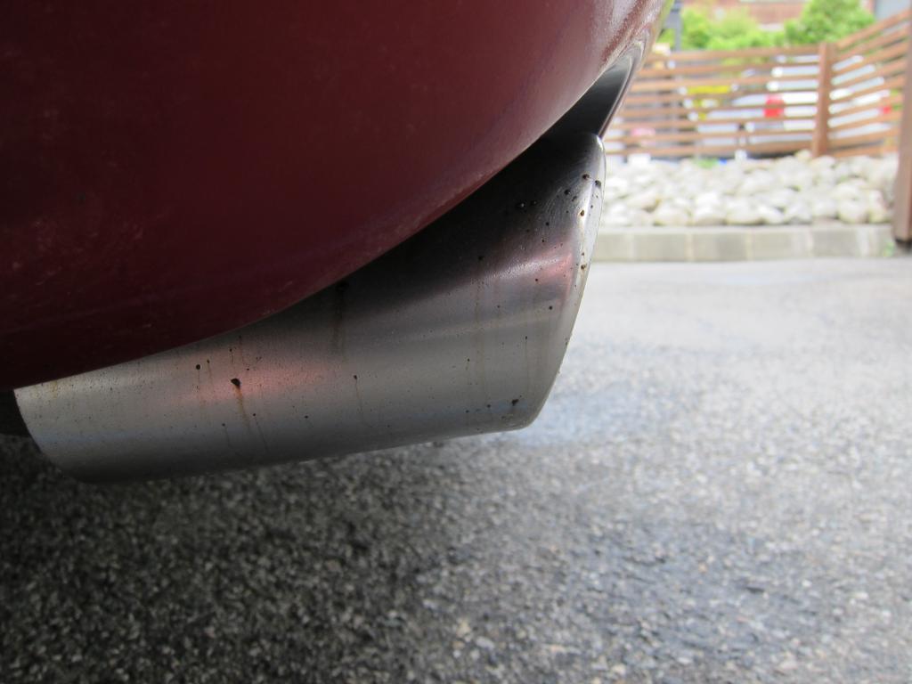

Eksos stuss før
Etter en runde med SV metal polish

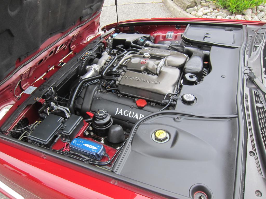

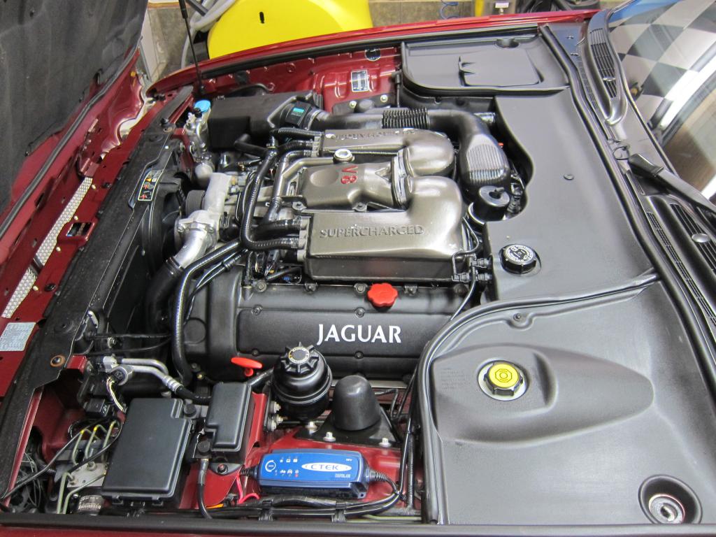

Plast og gummi i motor rommet fikk en runde med MG rubber and vinyl

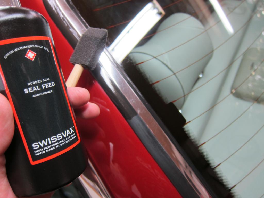

Pakninger fikk en runde med SV seal feed

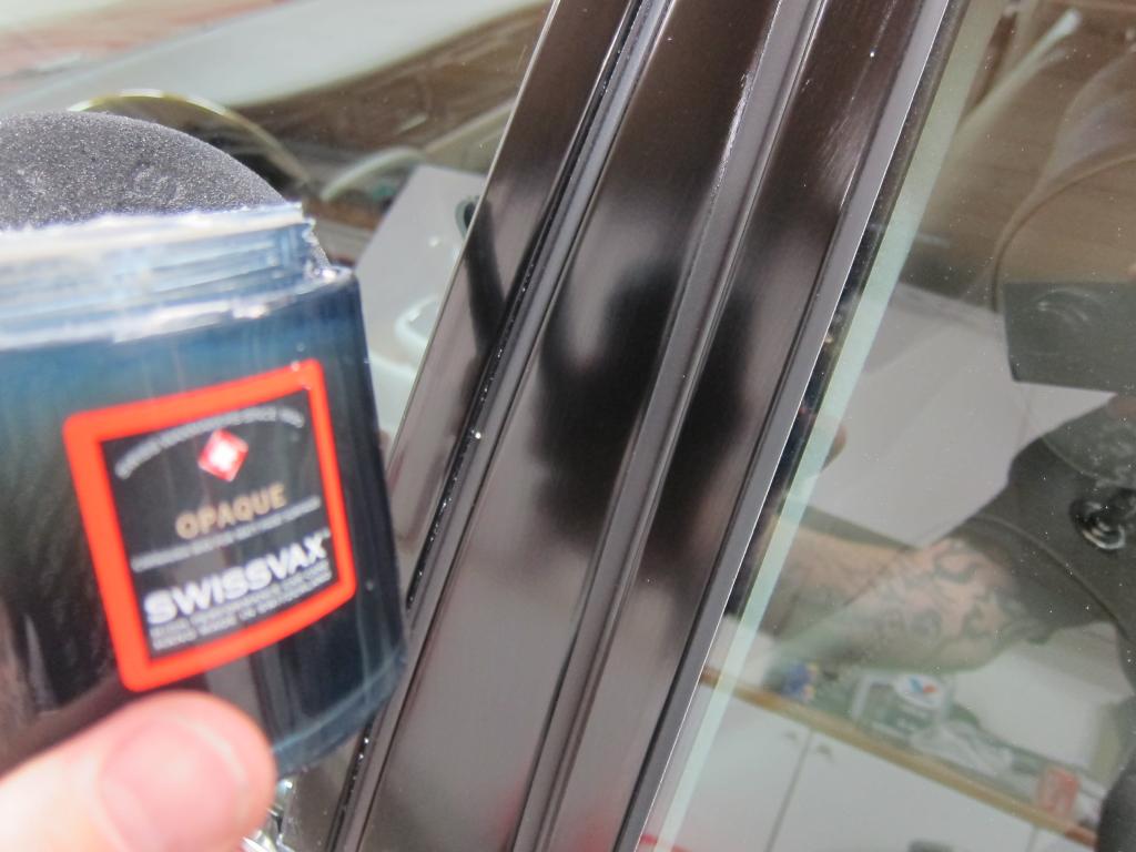

Matte vindus rammer fikk SV Opaque

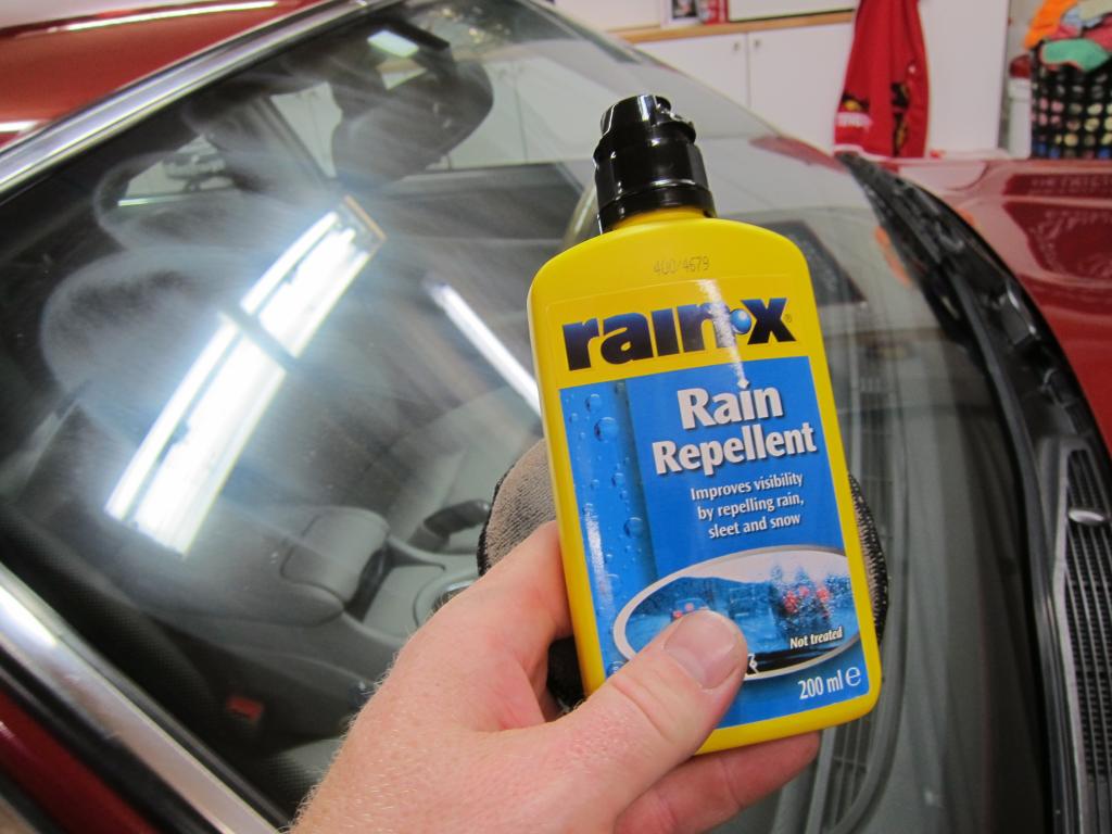

RainX på ruter

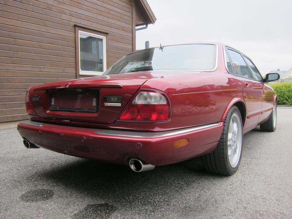

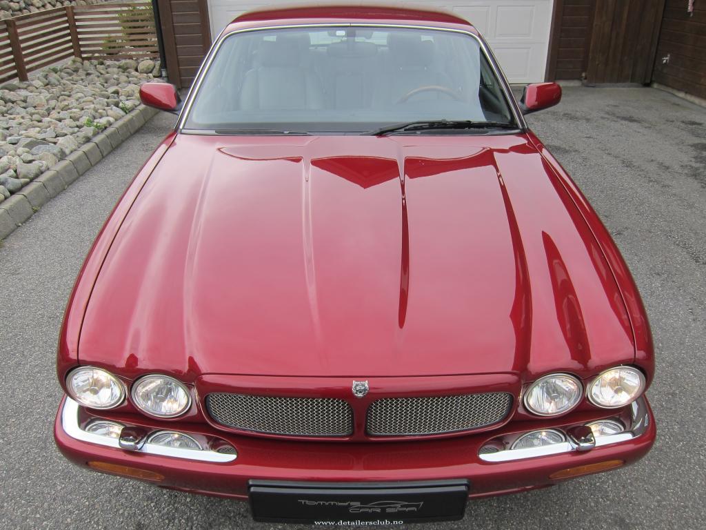

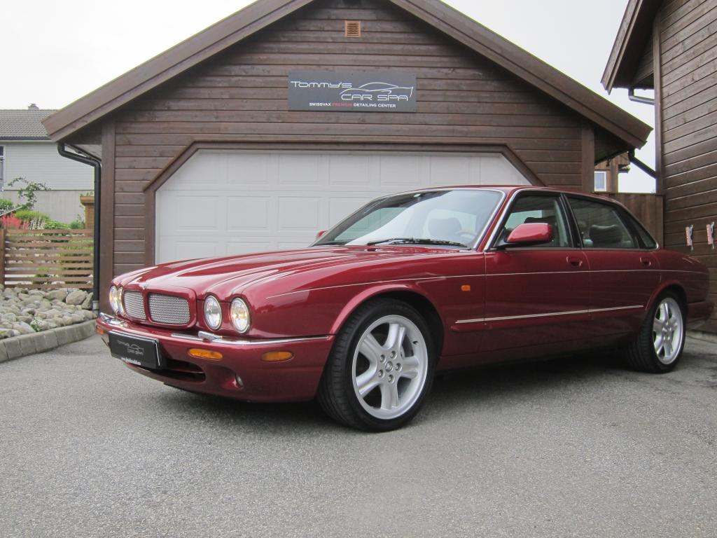

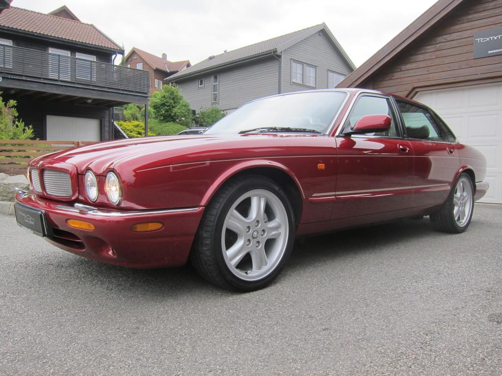

Så til noen ferdigbilder. Var lite med sol, så jeg måtte bare benytte sjangsen mellom noen regnbyger
Tidsforbruk på denne var ca 25 timer

Ser skikkelig bra ut.
Hva gjorde du med flassingen i klarlakken?
Gjorde ikke noe med dette, polerte bare forsiktig over med finpolish.

Men har et spørsmål ang Eraser. Er det lenge siden du har kjøpt den? Ser på fargen at det er en av de siste versjonene.
Eraser har jo blitt "utviklet" flere ganger bl.a pga sine dårlige wipedown egenskaper.
Jeg har ikke testet Eraser i 2014 men tidlig i 2013 var den rett og slett ikke kraftig nok. Det ble oppdaget helt tilfeldig og det viste seg at den versjonen jeg hadde i 2013 ikke klarte å vaske vekk oljene som dekket fint til noen små holos ;)
Share this post
Link to post
Share on other sites
Har nok hatt den fra i fjord, å har ikke merket noen problemer med noen av de to flaskene jeg handlet da. Har testet den, med å ta wipedown for å sjekke paneler, for etterpå å dynke hele biler med sterk microavfetting, og steamet med 90gr vann, å ikke funnet noen forskjell.
