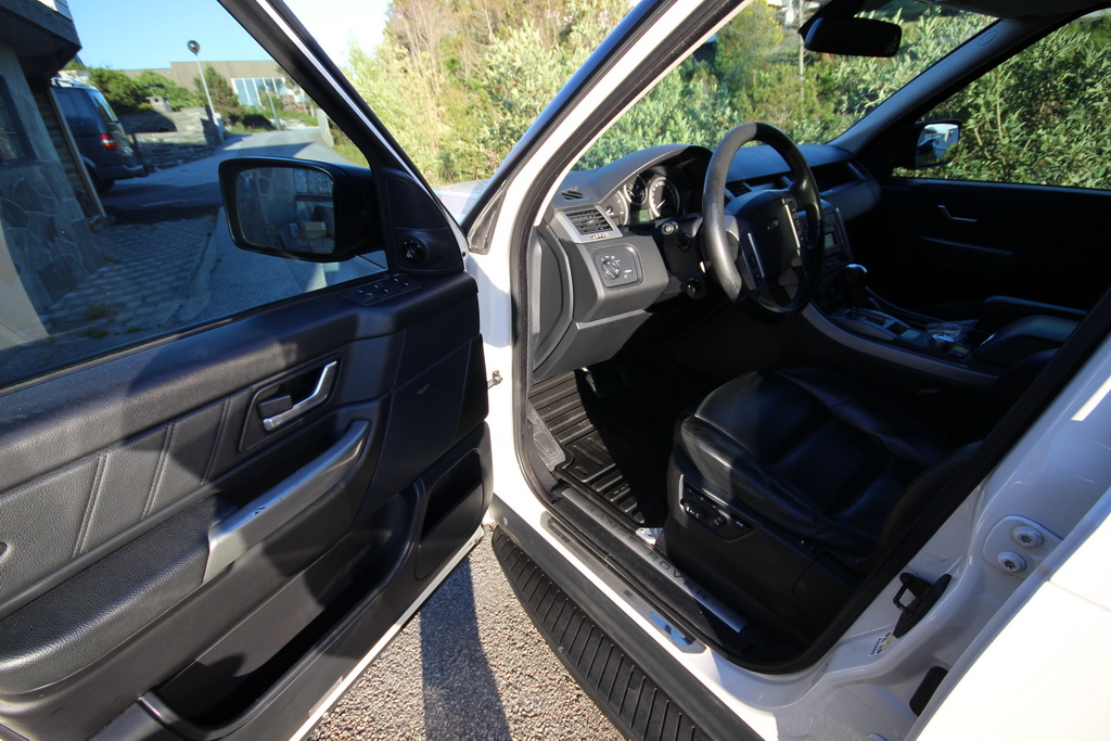

Eier av garasja jeg leiger har enda en bil som han ville jeg skulle ta før den skal selges. Den ble sendt ned i underetasjen og jeg gikk i gang på denne karen som vist bare skal ha vært vasket i vaskemaskin.......
Dette er på lik linje med den forrige bil som skulle gjøres klar for salg, en såkalt "kjapp" jobb. Så det var i utgangspunktet bare en 1-stegs jobb som skulle utføres her, men klarte ikke å la denne bilen gå ut dørene seende ut som den gjorde, så det ble en 2-3-stegs jobb ut av det :)
Forvasken gikk unna i en sånn fart at jeg fikk ikke tatt før-bilder, men jeg har da litt fra da den var kommet under tak:

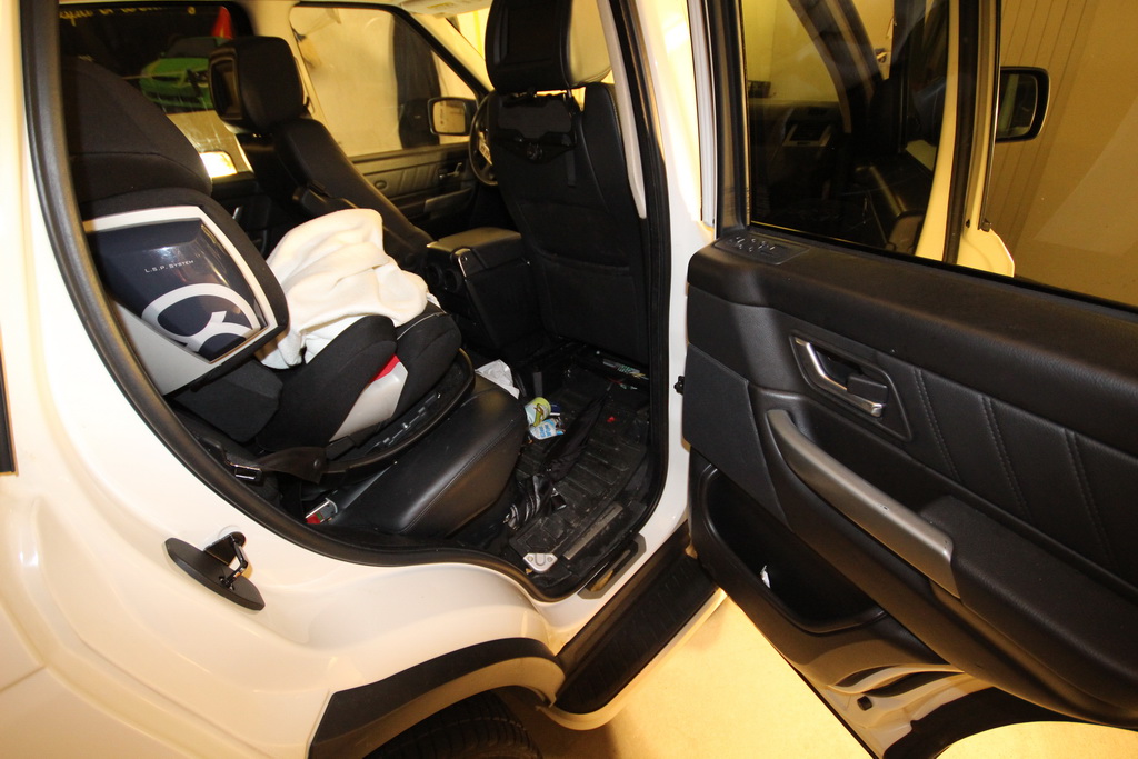

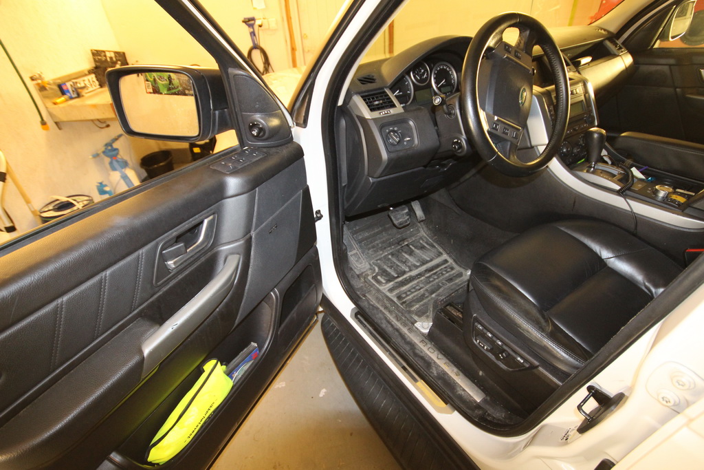

Først skulle bilen renses innvendig. Inkludert taket:

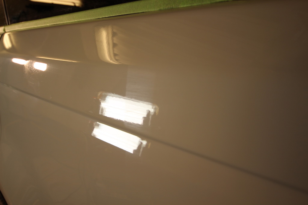

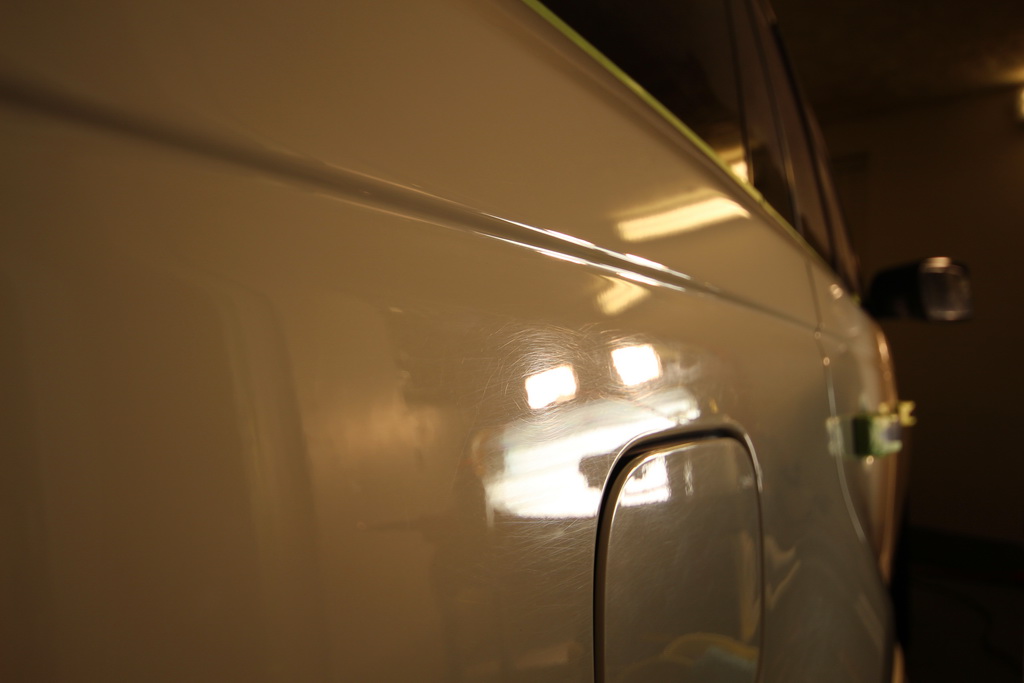

Så var det lakken da. Biler er jo hvit, så det ikke så lett å se tilstanden før du får den i litt godt lys...

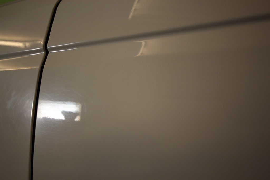

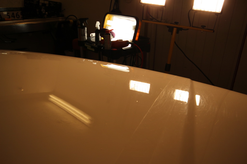

Her har jeg kjørt over venstre side med grovpolering:
I mens jeg polerte, så hadde jeg en kompis som hjalp meg å rense taket, jeg morer meg til stadighet over hans ville utrykk i blikket og ser følgelig ut som ett spørsmålstegn når han føler at dette var bra, bare for å få dette kjapt avkreftet av meg, og bare må fortsette leeeenge enda før det er godkjent:

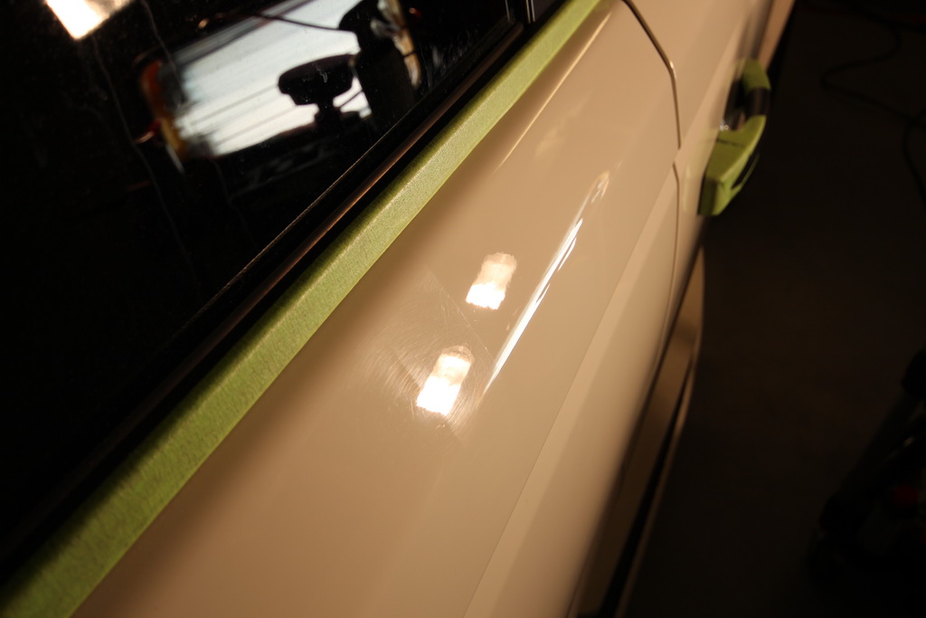

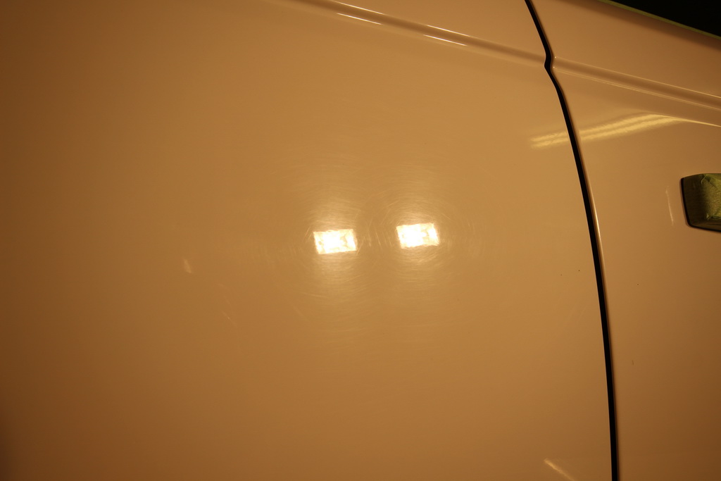

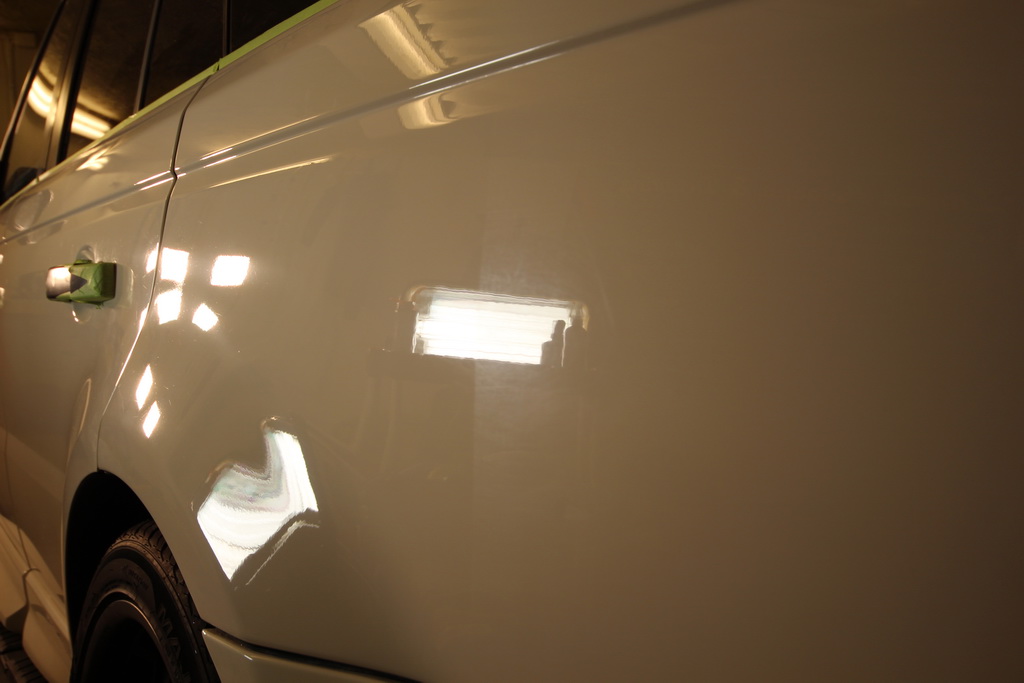

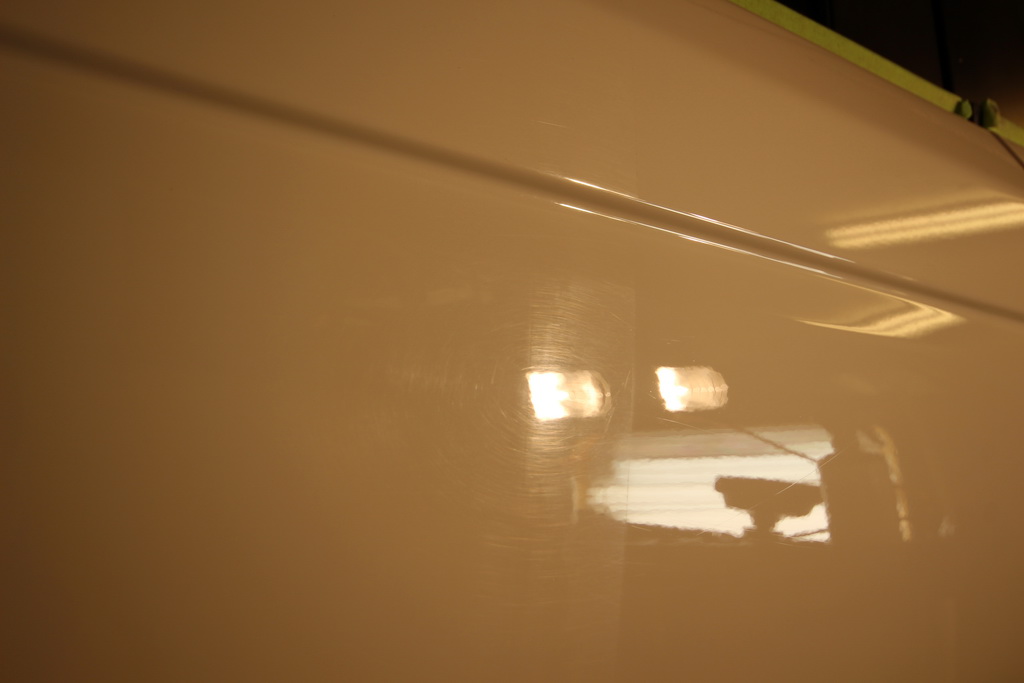

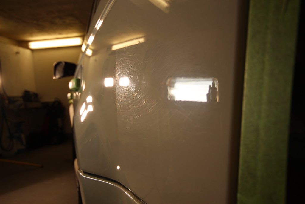

Flere 50/50 bilder:
Hele høyre side på bilen så slik ut:
Når jeg startet å polere denne bilen, og som vanlig drev å "forsket" på hvilken kombo som fungerte best, så fant jeg rimelig fort ut at dette var en sticky lakk. Greit nok. Kjørte DA med Menzerna og blå/lilla Scholl med mye press. Uber kombo fungerte også, men hadde for store puter av denne.
Men så kom dagen da jeg fikk Flex roterende inn dørene, og jeg tenkte at ENDELIG!!! Nå har jeg endelig en maskin så jeg slipper å jobbe meg halvt ihjel med DA. Jeg testa den på panseret med samme combo som på sidene. Jaggu sa jeg smør. Jeg trodde jeg skulle blitt dradd etter maskina rundt halve verkstedet. Det var som å ha ett viskelær festet som pute! Uansett hvilke komboer jeg prøvde på roterende, så var det spytting og herjing ut av en annen verden. Panel ble varmt som pokker, og ellers bare plage egentlig. Jeg kjørte roterende (rolig) på tak og panser, ellers la jeg bort roterende og fortsatte med DA. Møkkalakk! Jeg ville ikke ta noen sjanser heller, siden jeg aldri har kjørt med roterende før.
Men ble da ferdig til slutt. Steike for ett monstrum av en bil! Pina mye(!) jobb!

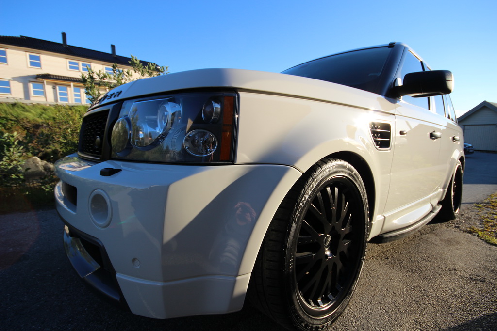

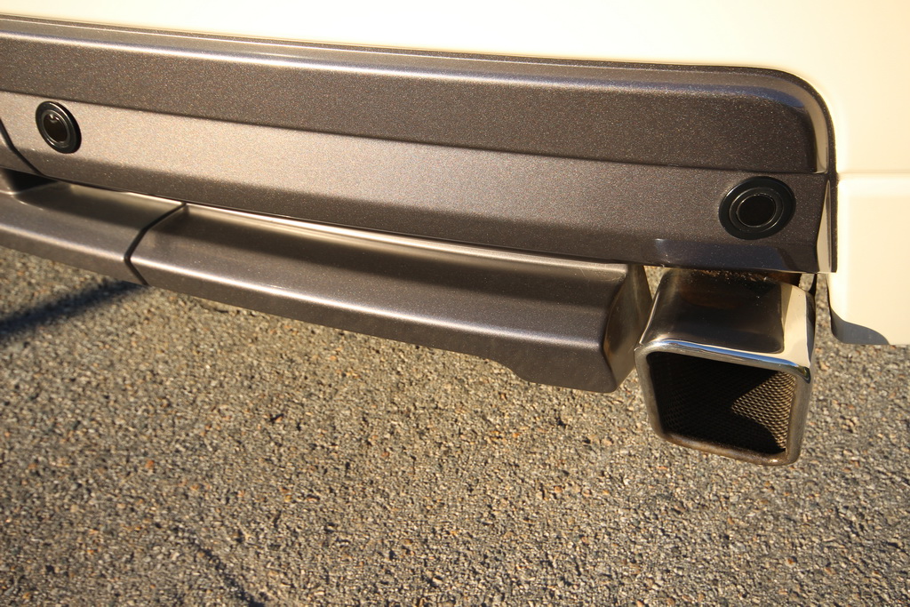

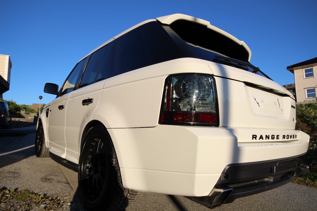

Ferdigbilder:
Kunne ikke se noen kjørespor e.l. i sola heller heldigvis :)

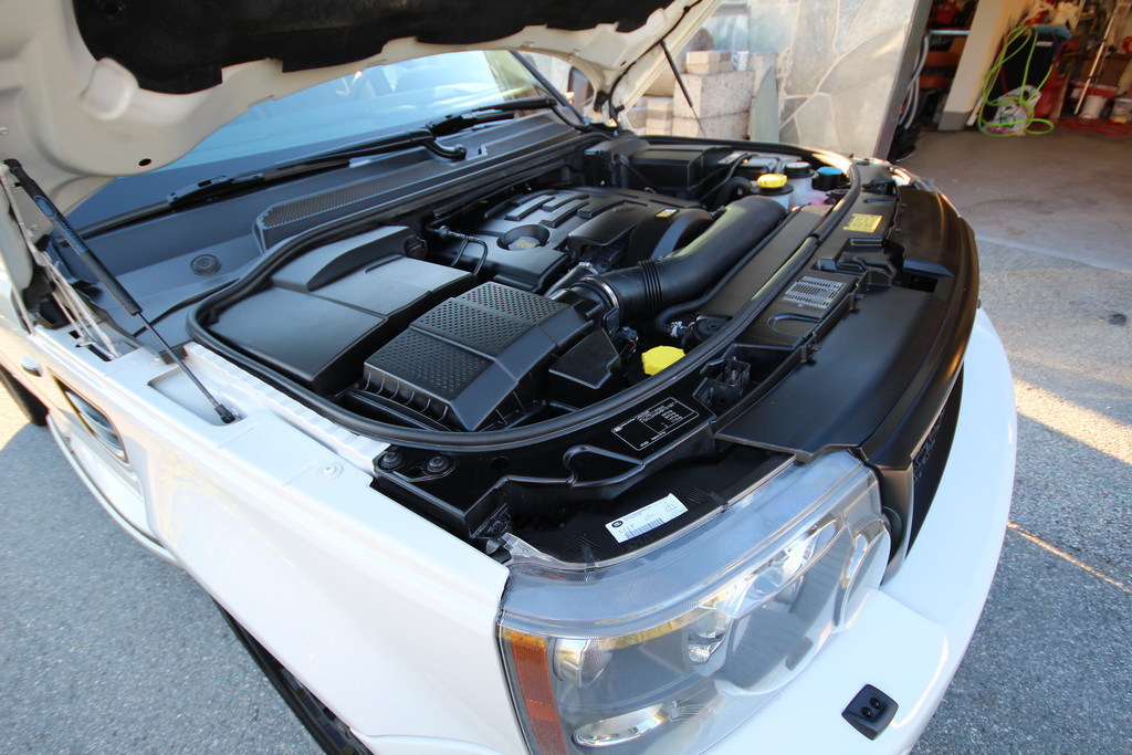

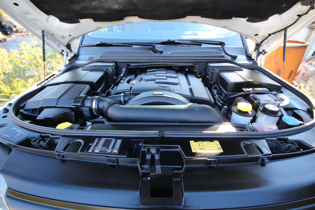

Kjempe jobb på en stor bil! :) Du har nå vært veldig flink å få til de 50 / 50 bildene på denne type lakk, pleier som regel å være vanskelig å få til noen gode bilder på hvit farge. Må også få lov til å nevne motorrommet, det så lekkert ut. Cred :)
