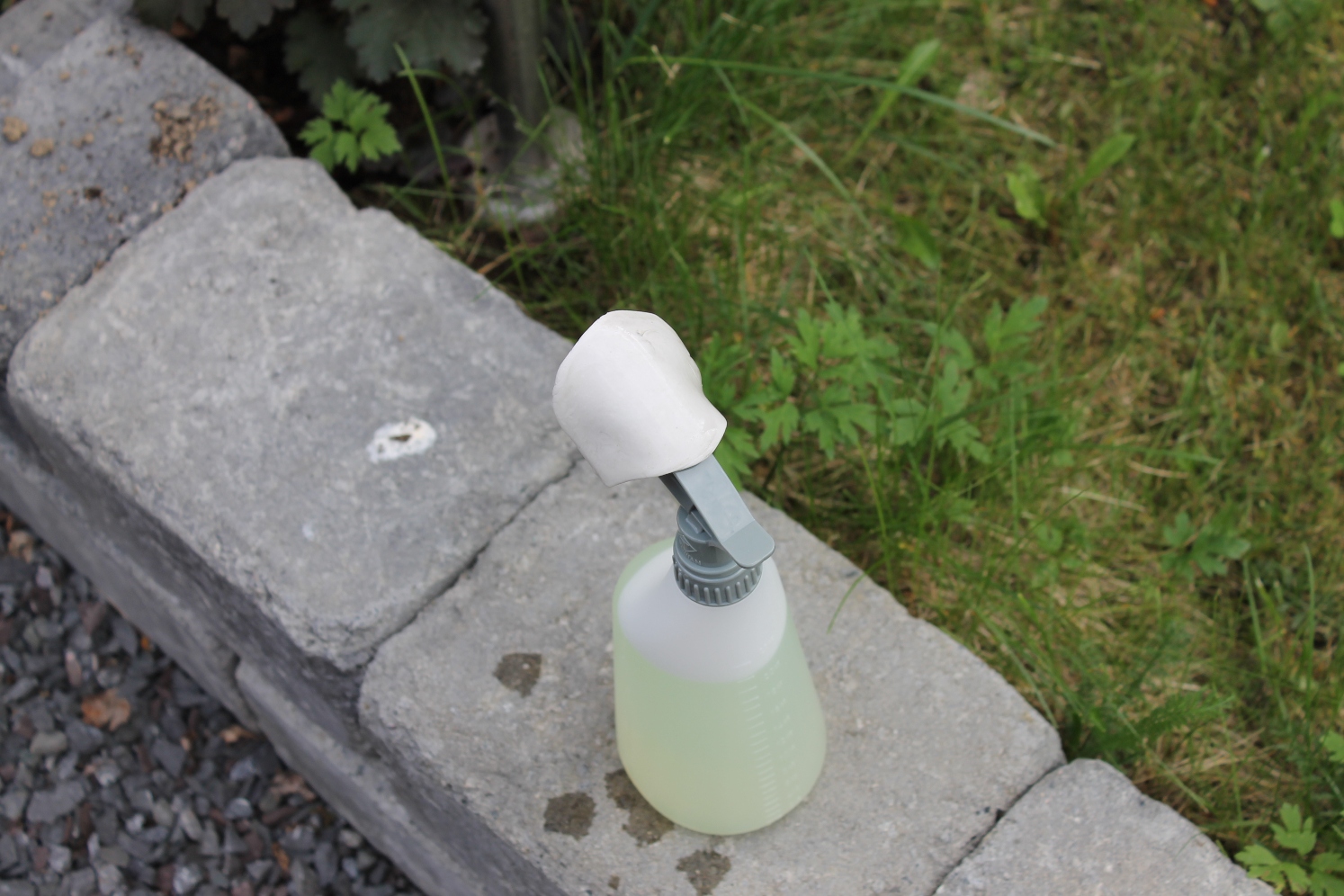

Begynte med en tradisjonell DCN vask.
Her ble følgende produkter brukt:
Korrosol
Surfex HD
Prickbort
Autofoam
CG Citrus wash
Nanolex Reactivation schampoo

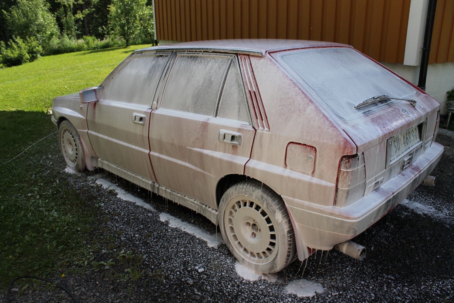

Begynte med å påføre korrosol, prickbort og surfex.

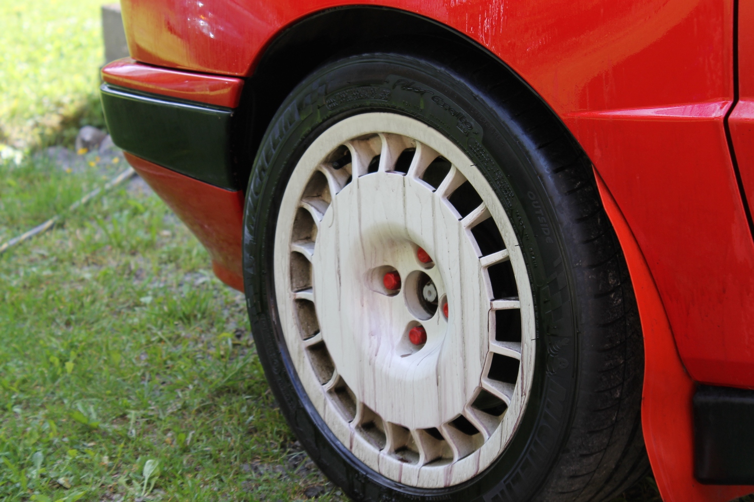

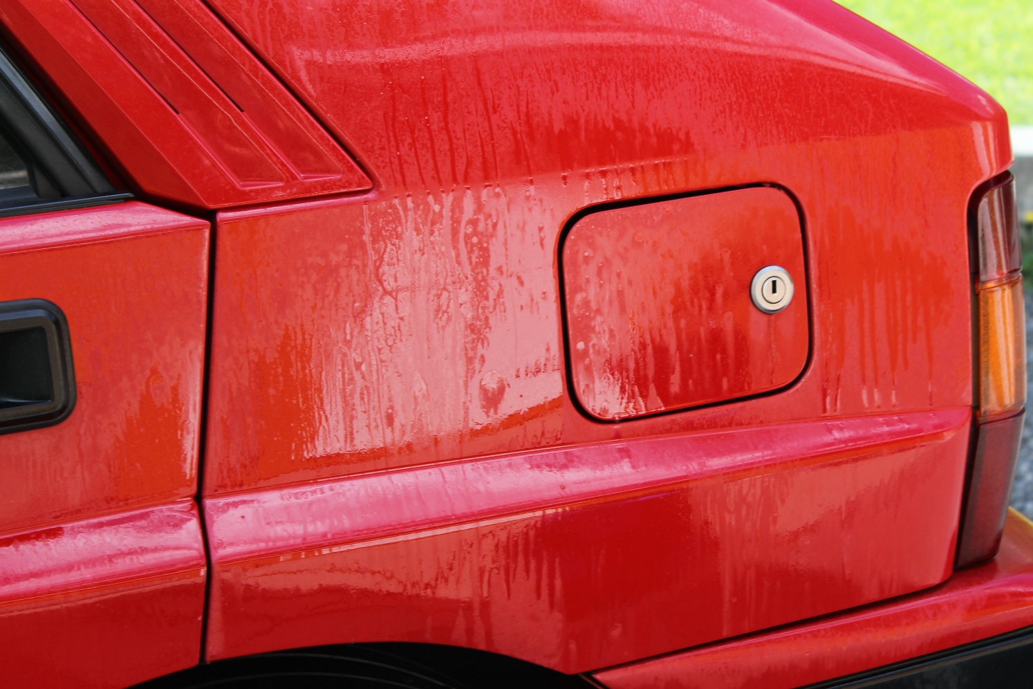

Korrosol fant lite på karroseriet, men noe fant den på felger:
Dette fikk virke noen minutter før bilen ble skummet ned med en blanding av Autofoam, CG citrus og Nanolex schampoo, etterfult av håndvask med ullmitt og CG citrus

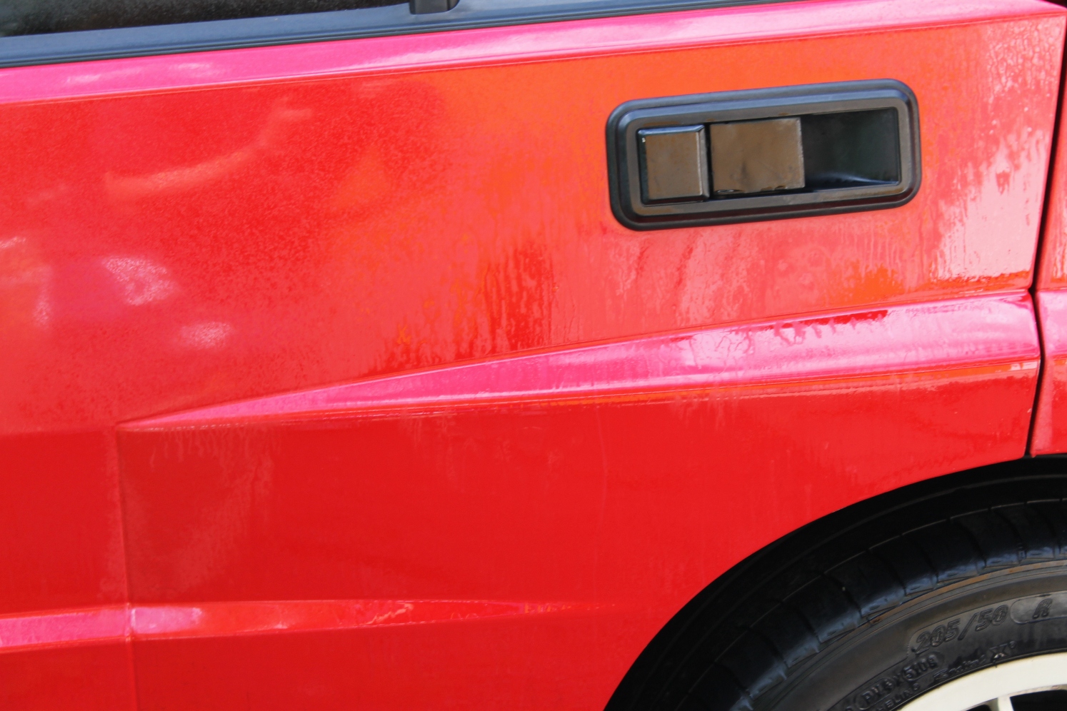

Vannet henger greit igjen på panelet så er nok en stund siden det lå noe beskyttelse her ja.

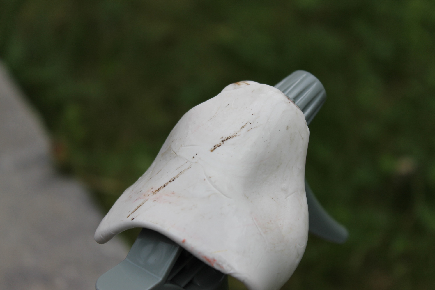

Så var det tur for en runde med clay, brukte her blandet victoria super soap som lube og Bilthamber clay. Denne fant ikke noe særlig, noe som heller ikke var forventet da bilen ikke blir vinterkjørt.

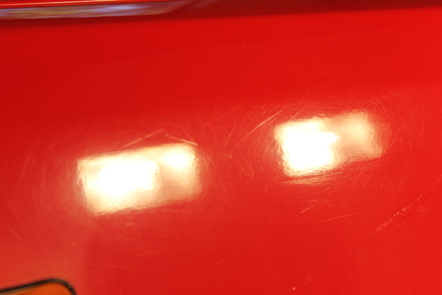

Så var det inspeksjons runde på lakken.

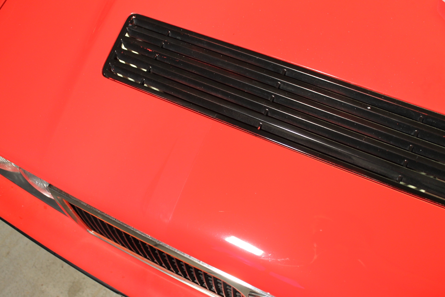

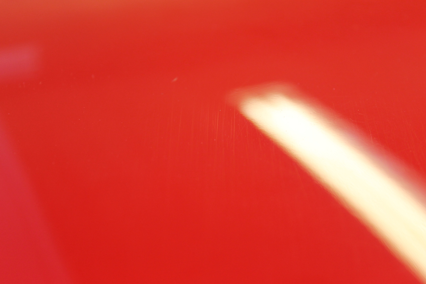

konkluderte med noe oksidering / ned matting av lakken samt noe vaskeriper og RDS.

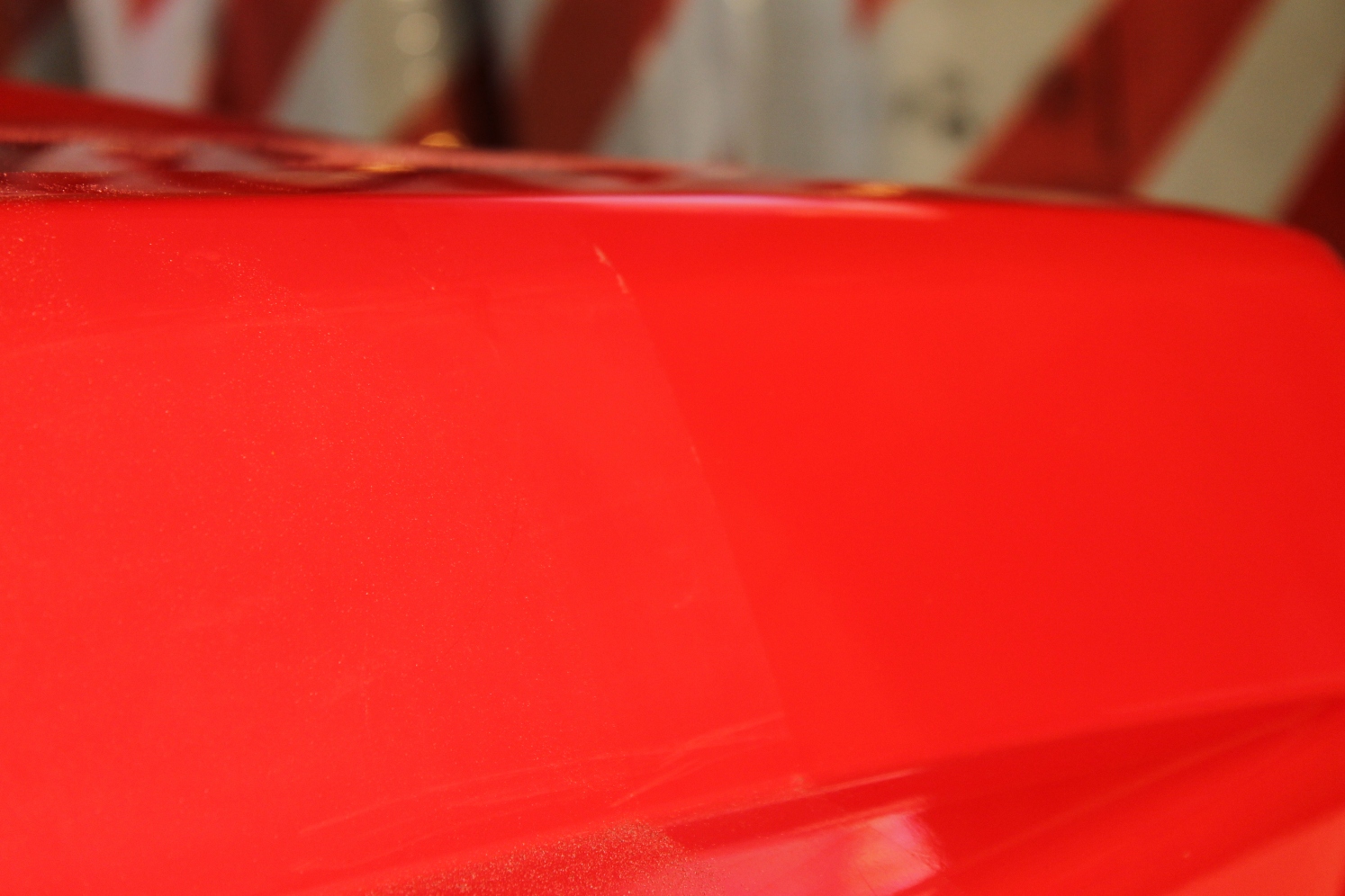

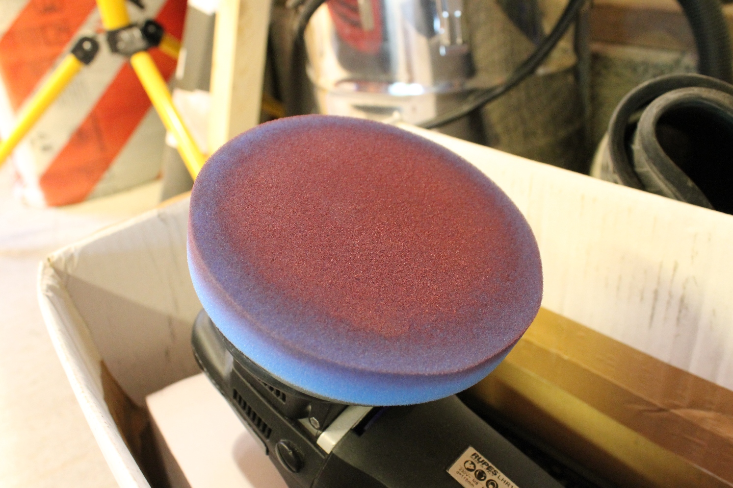

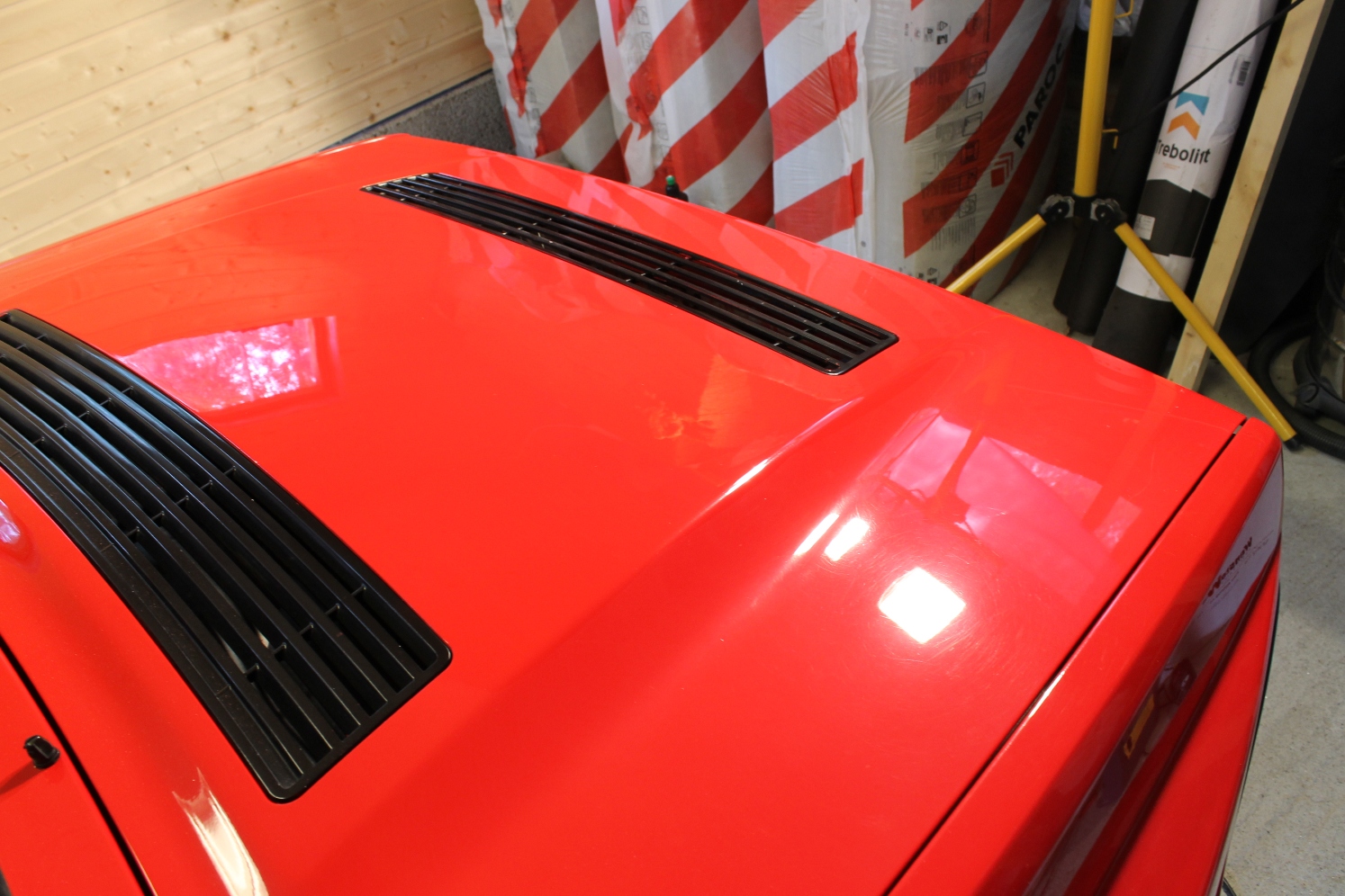

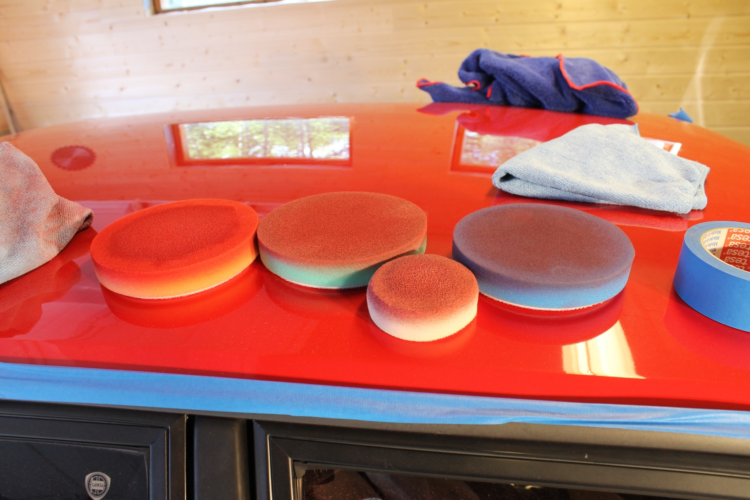

Begynte da å teste litt forskjellige comboer, dette er singelstage lakk uten klarlakk som jeg misstenkte var noe tynn så begynte veldig forsiktig med Rupes Fin, sammen med blå uber, og jobbet meg nedover til jeg havnet på Orange uber og Rupes Medium, denne fjernet en hel del uten at det var fare for hologrammer. Blankhet og dyp farge kom også fram.
Maskinene som ble brukt ble Rupes LHR15 og Krauss 900w DA (Spot)
Kom som sagt fram gjennom litt testing at Orange uber med Rupes medium passet bra til denne lakken.

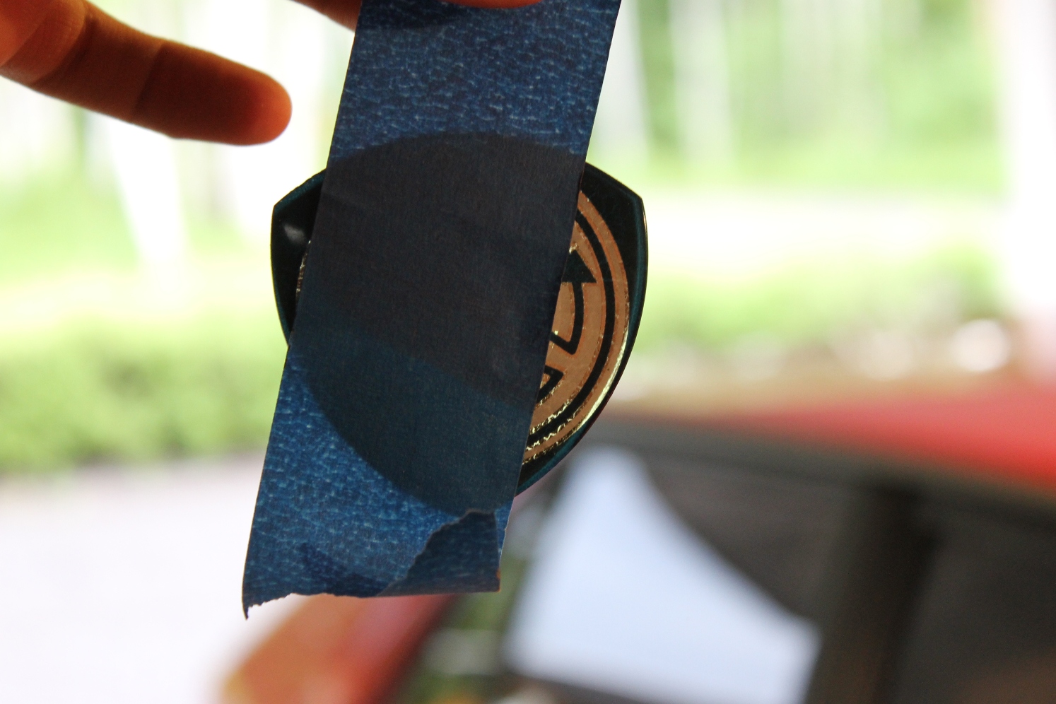

Så etter å ha montert blinklyset på sideskjermen skikkelig da dette poppet ut, så dro jeg av 50-50 maskeringsteipen på panseret noe som dro med seg et emblem også.
Dette ble satt på ruten en så lenge, og limt fast igjen skikkelig senere.
Fortsatte da med nevnte combo videre på bilen.

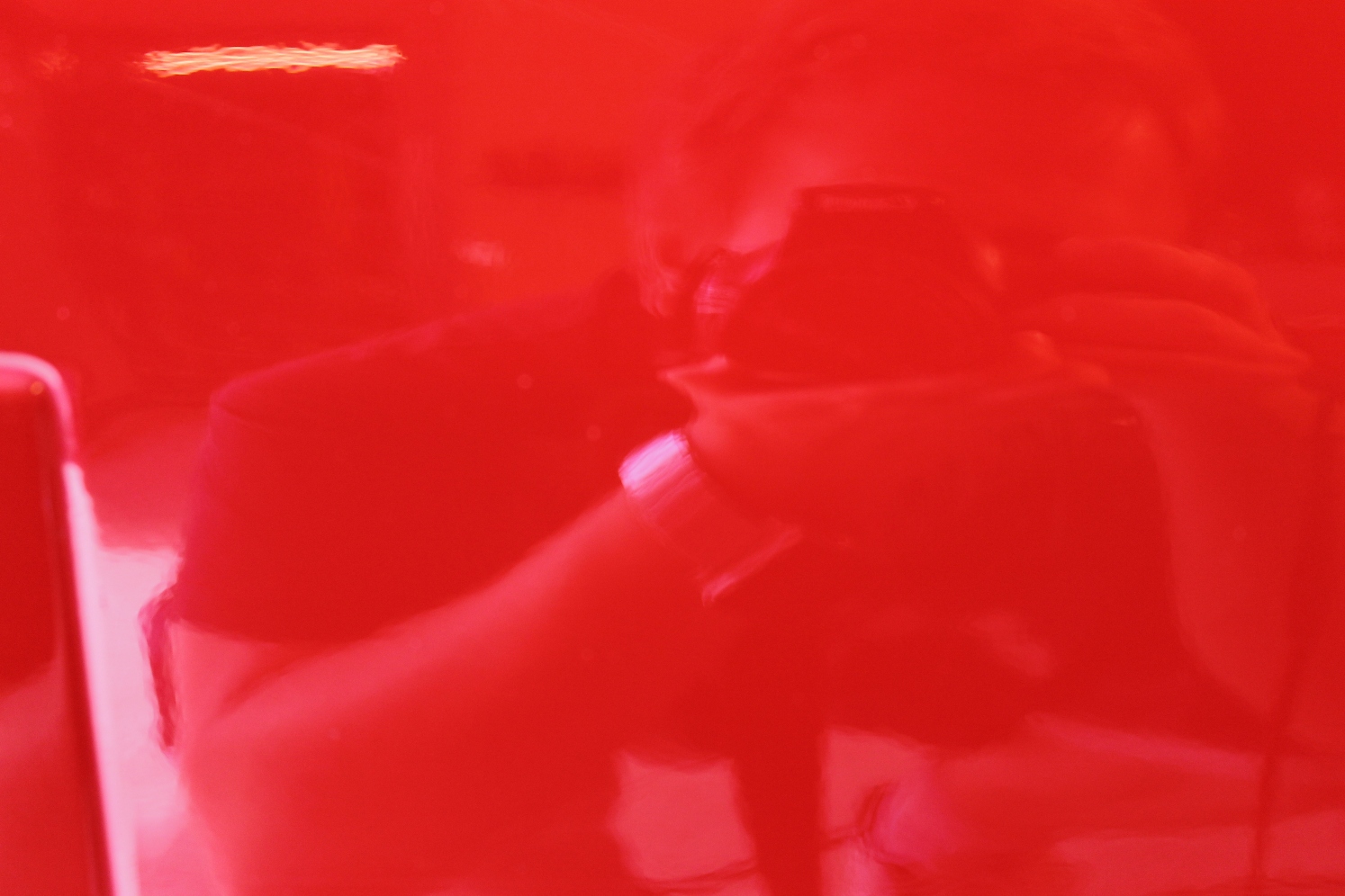

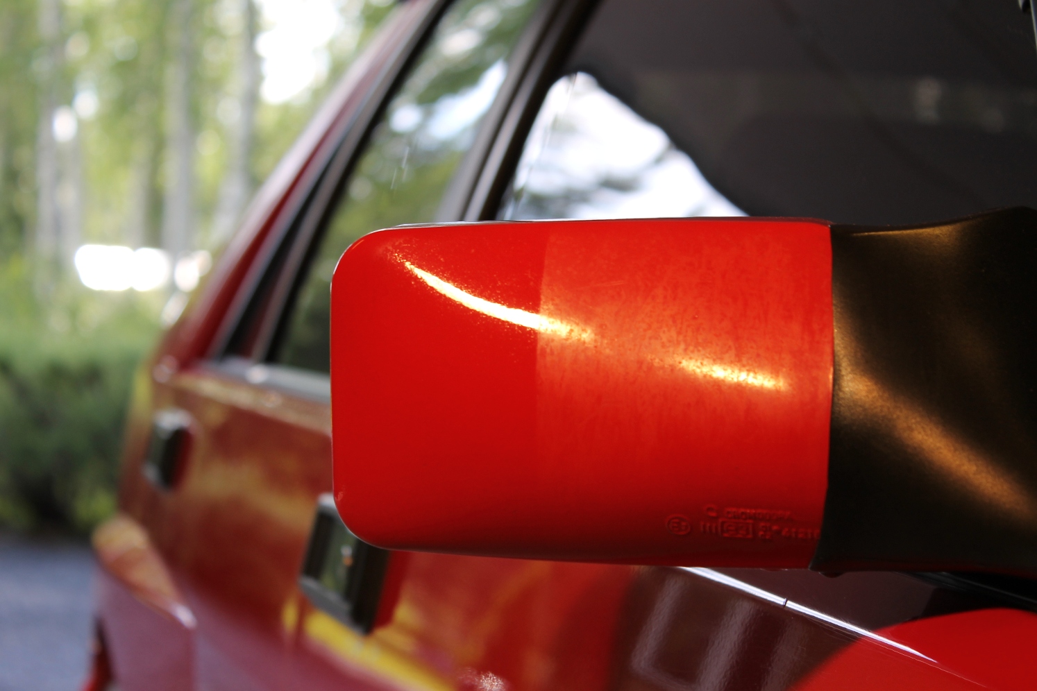

50-50 Speil, dette har nok blitt lakkert opp igjen med en sprayboks engang i tiden, lå ihvertfall veldig tykt samt klarlakk.

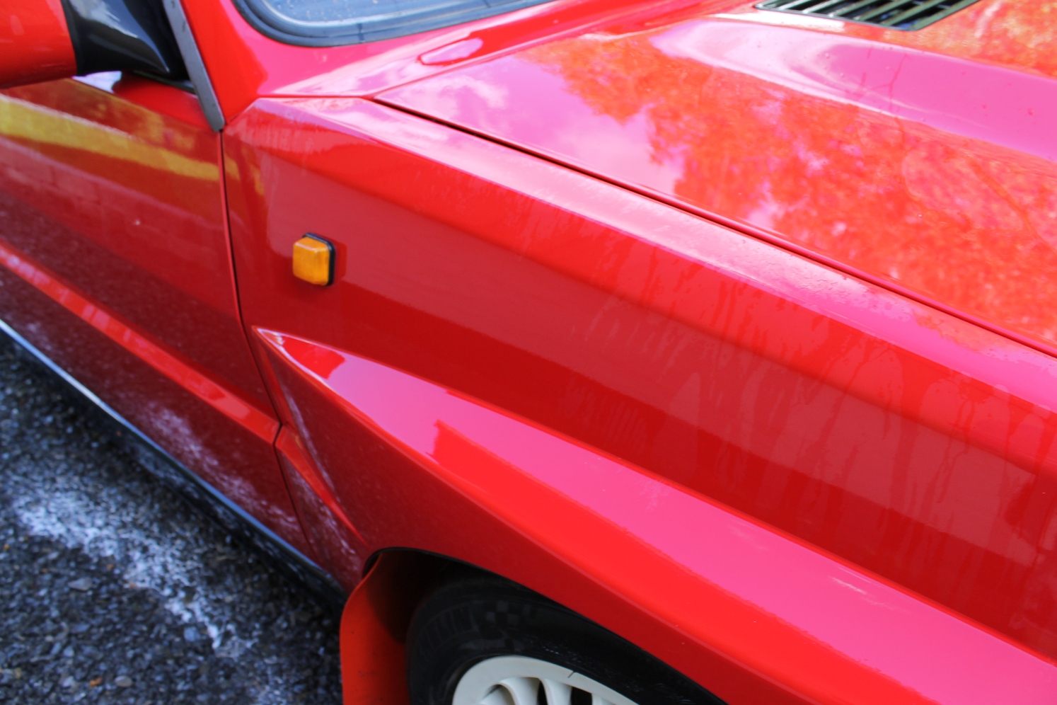

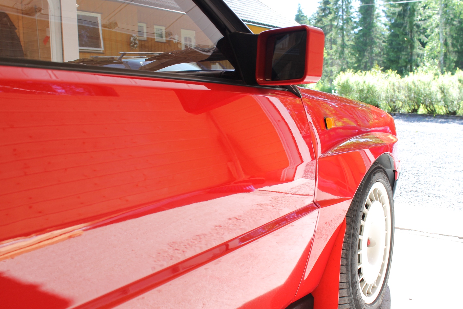

Swirls fantes også på skjermer
Ikke noe tvil om at bilen blir mindre rosa og mer rød :)

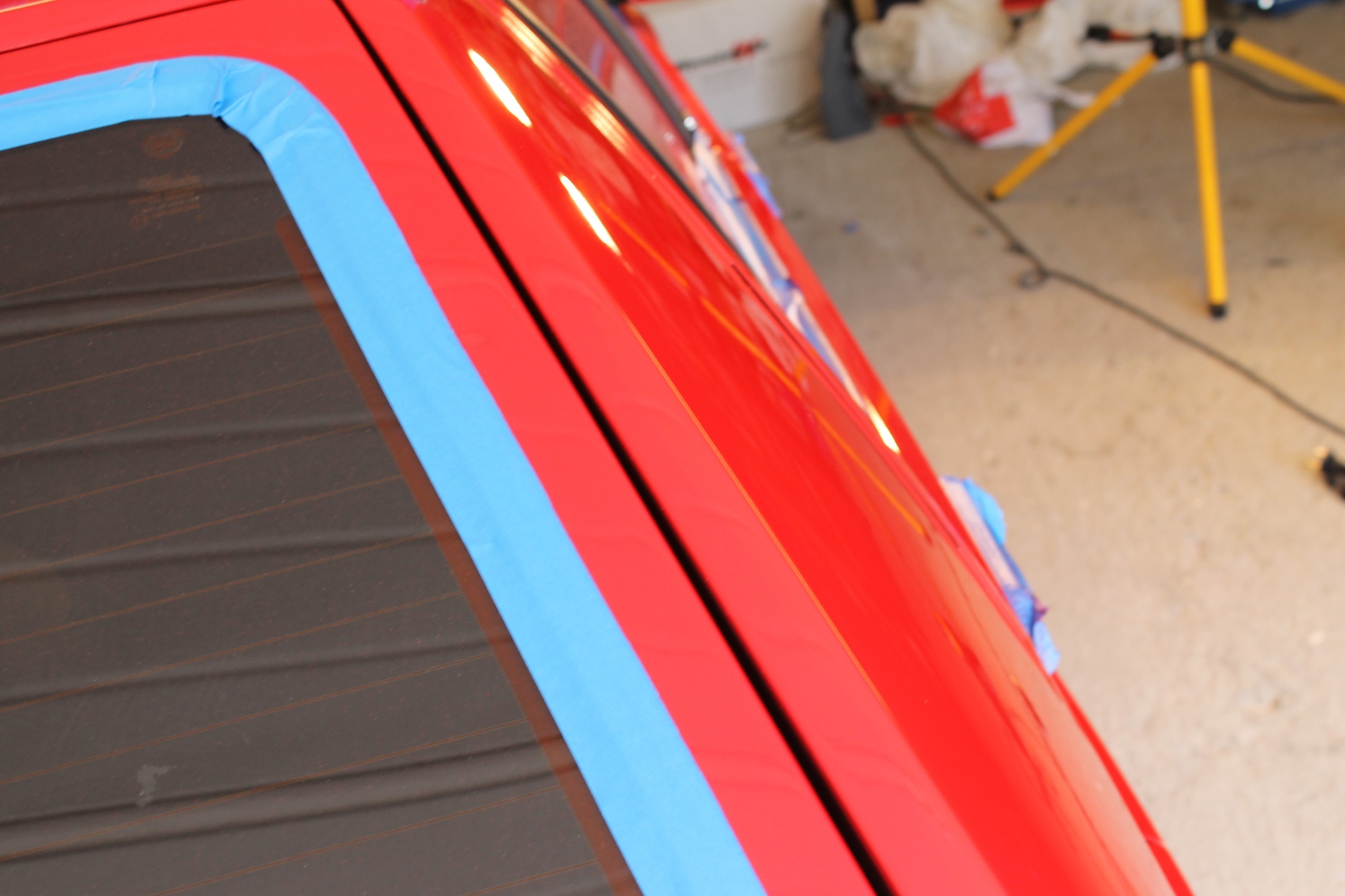

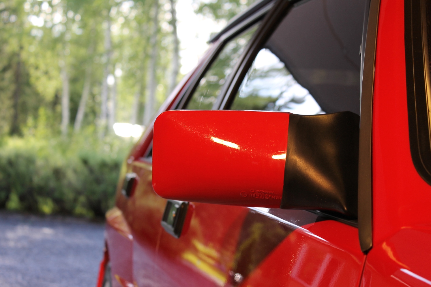

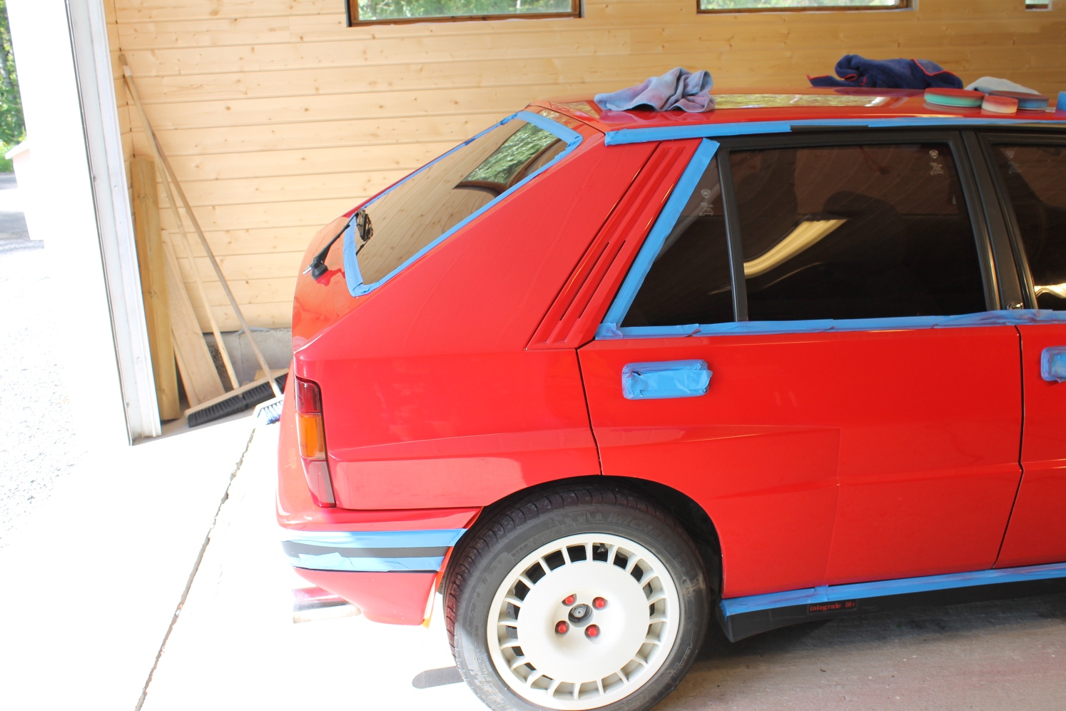

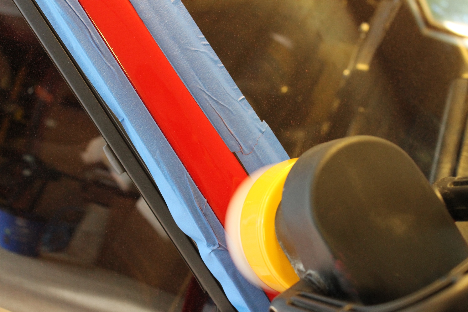

Begynte så å maskere ut gummi og plast som sto utsatt til.
Før jeg fortsatte med videre ned langs siden av bilen.
Til små steder ble Krauss 900W med 80mm puter benyttet.
Puter blir mettet underveis.

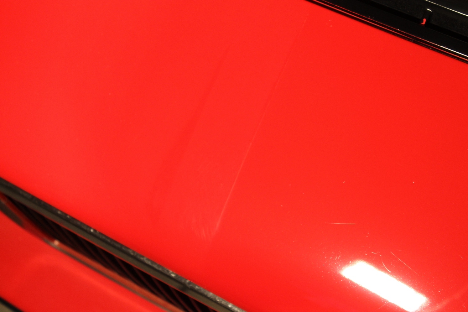

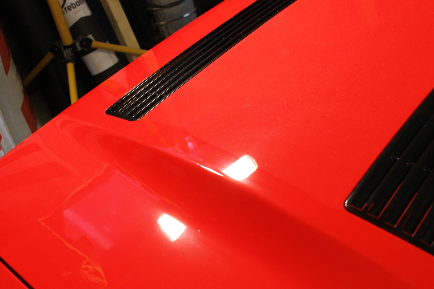

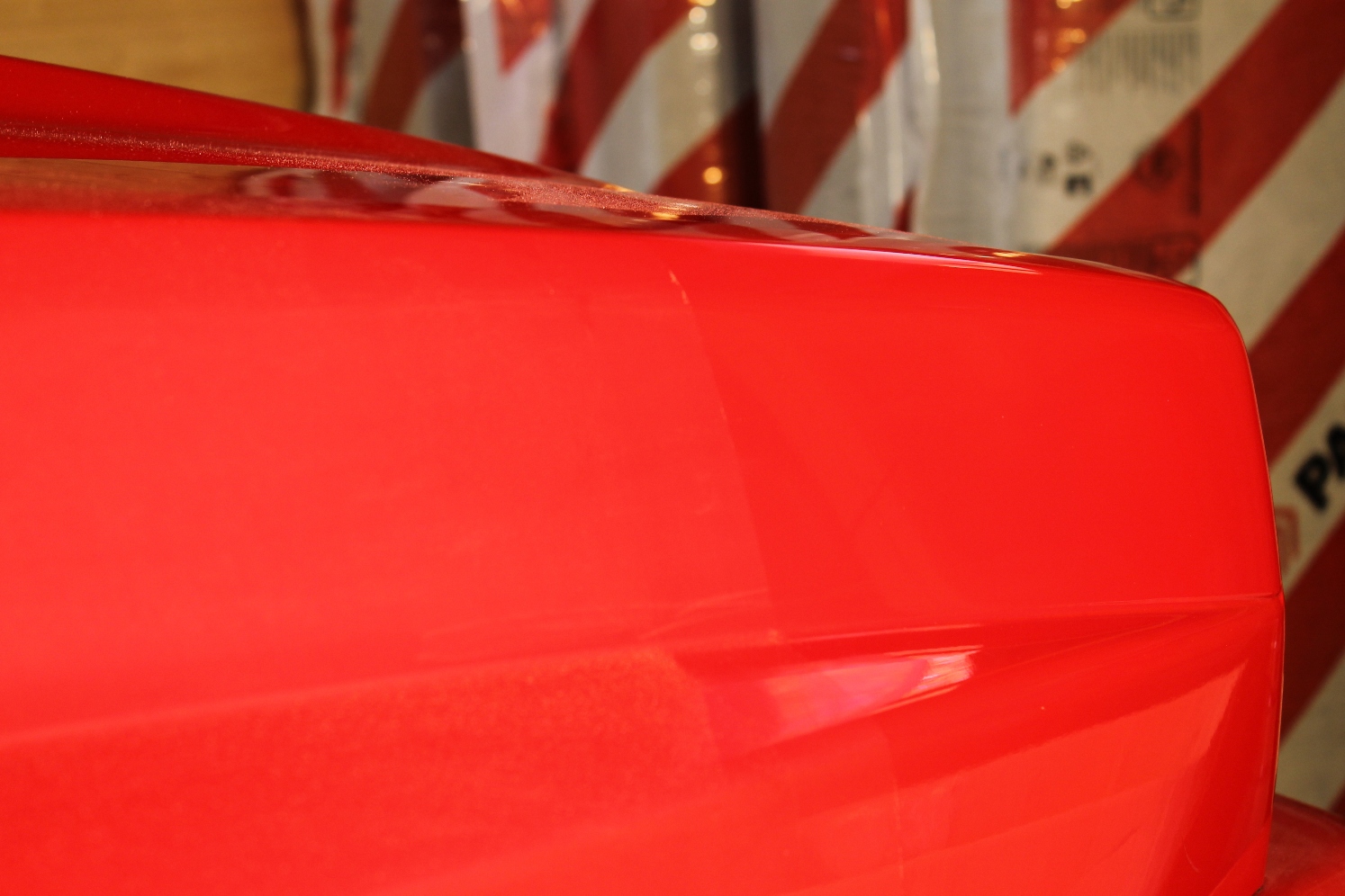

Noen riper fikk litt mer behandling.

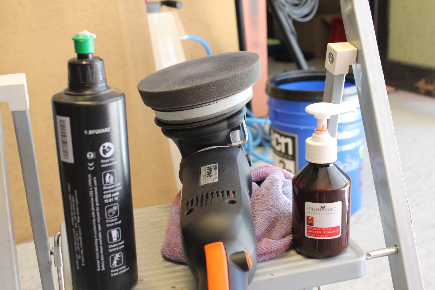

Da ble det etterhvert tid for whipedown hvor jeg benyttet gtechniq panel wipe.
LSP ble Polish Angel Master sealant som jeg til nå er veldig fornøyd med.
Denne gangen brukte jeg også maskin til påføring med svart uber pad, noe som fungerte veldig bra.

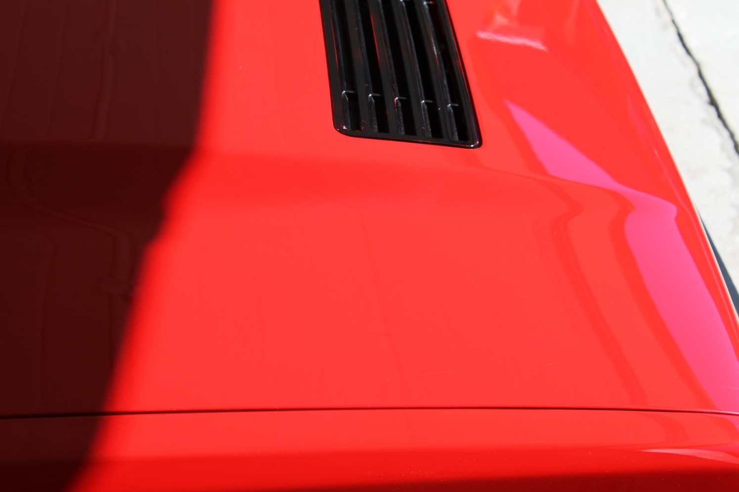

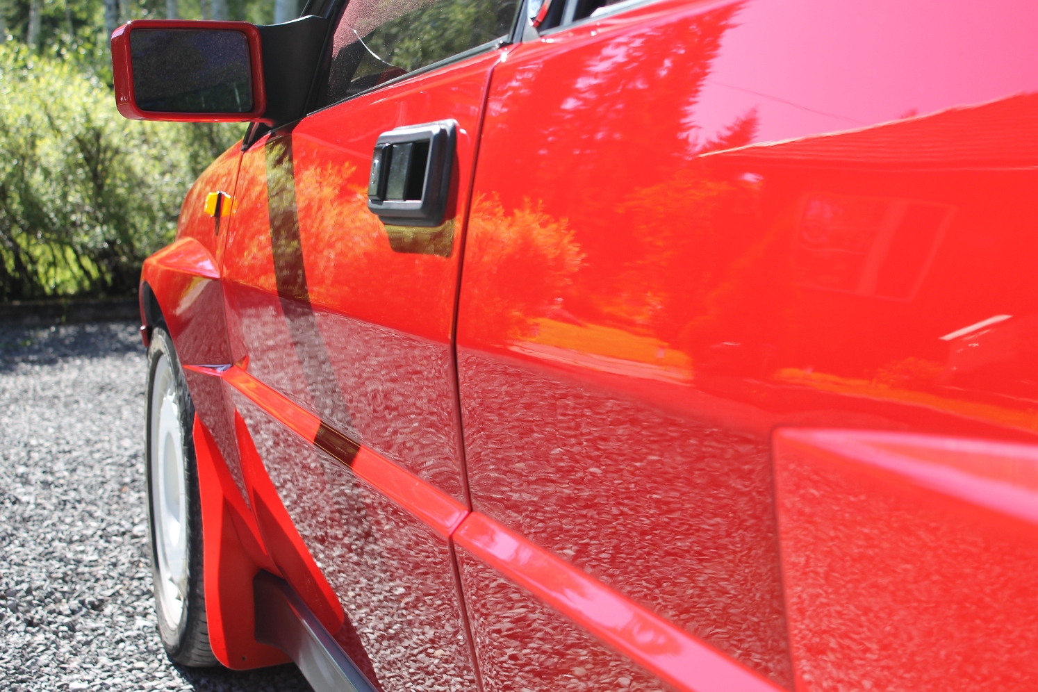

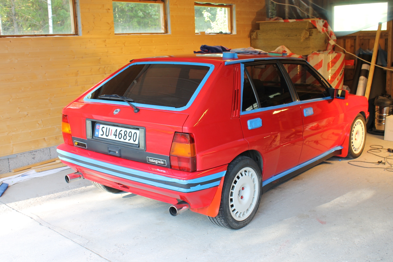

Etter LSP tok bilen en tur ut i solen for å dobbel skjekke etter hologrammer etc.
Dette så veldig bra ut :)

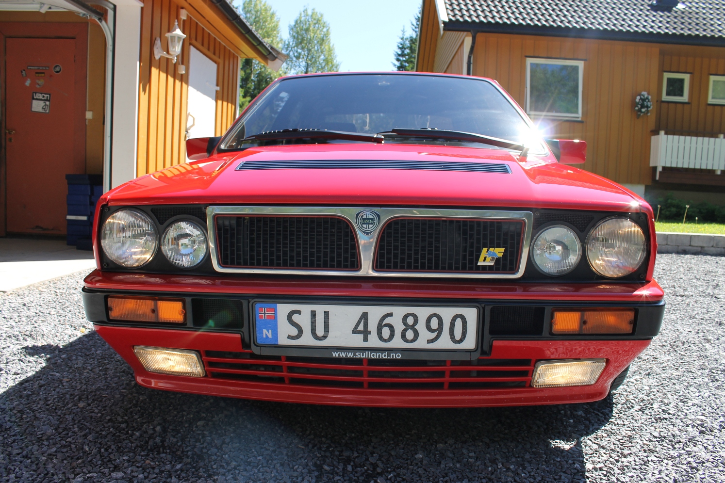

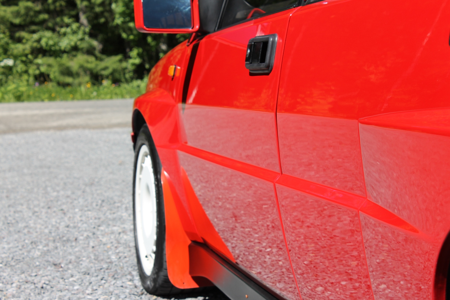

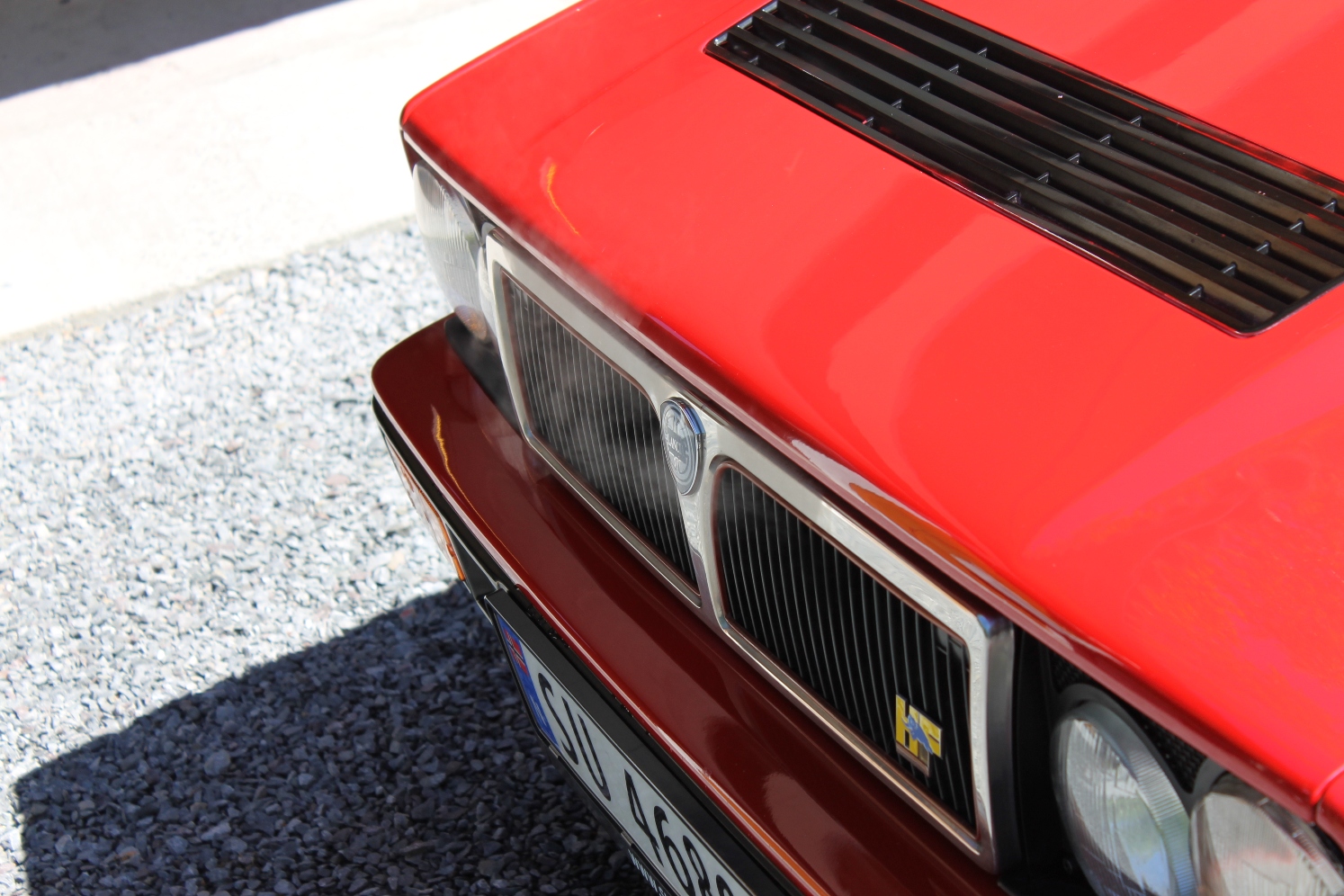

Så til slutt noen ferdig bilder:

Stalltips:
LSP kan ofte skjule hologrammer, så hologramsjekk bør gjøres før LSP. :)
0
Stalltips:
Er i grunn egentlig klar over det :)
skjekket over lakken med lommelykt uten å finne noe, så tok en siste skjekk ute til slutt etter lsp for å se etter lsp rester og evt om var noe annet jeg hadde glemt av :)
Ellers takk for alle tilbakemeldinger!
Eier fikk bilen tilbake i dag og var veldig fornøyd :)

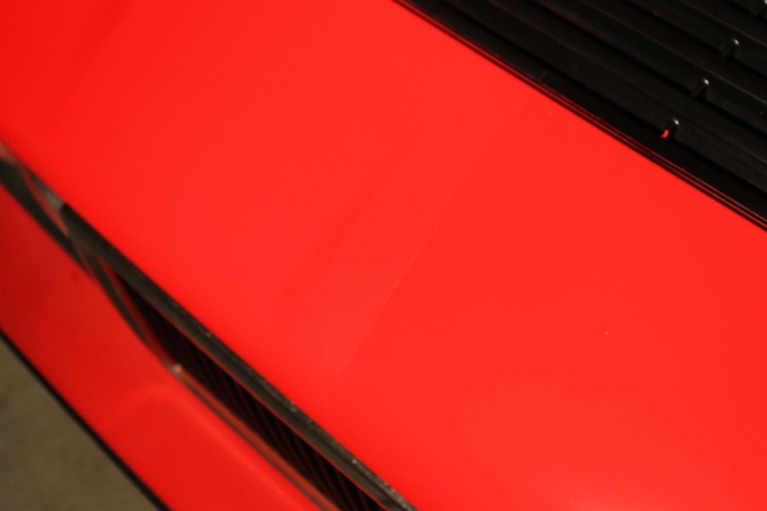

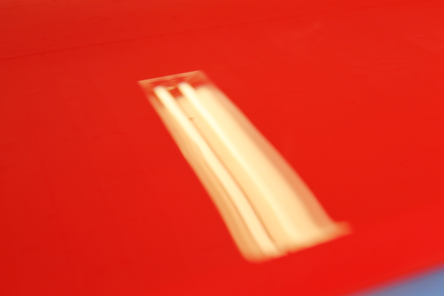

Ble litt skeptisk da det plutselig hadde kommet en stor lys strek over ene siden på panseret..
men vi fant til slutt ut at dette var gjennskinn fra noe listverk i chrome på bygget eller lyktestolpene ved siden av, tok opp panseret og beveget på det og da brøyt denne linja seg helt forskjellig etter retning på panseret og ble borte i skygge.. litt skeptisk kan man si :) Visste jo innerst inne at denne ikke hadde vært det før på dagen så var jo litt pussig :P
