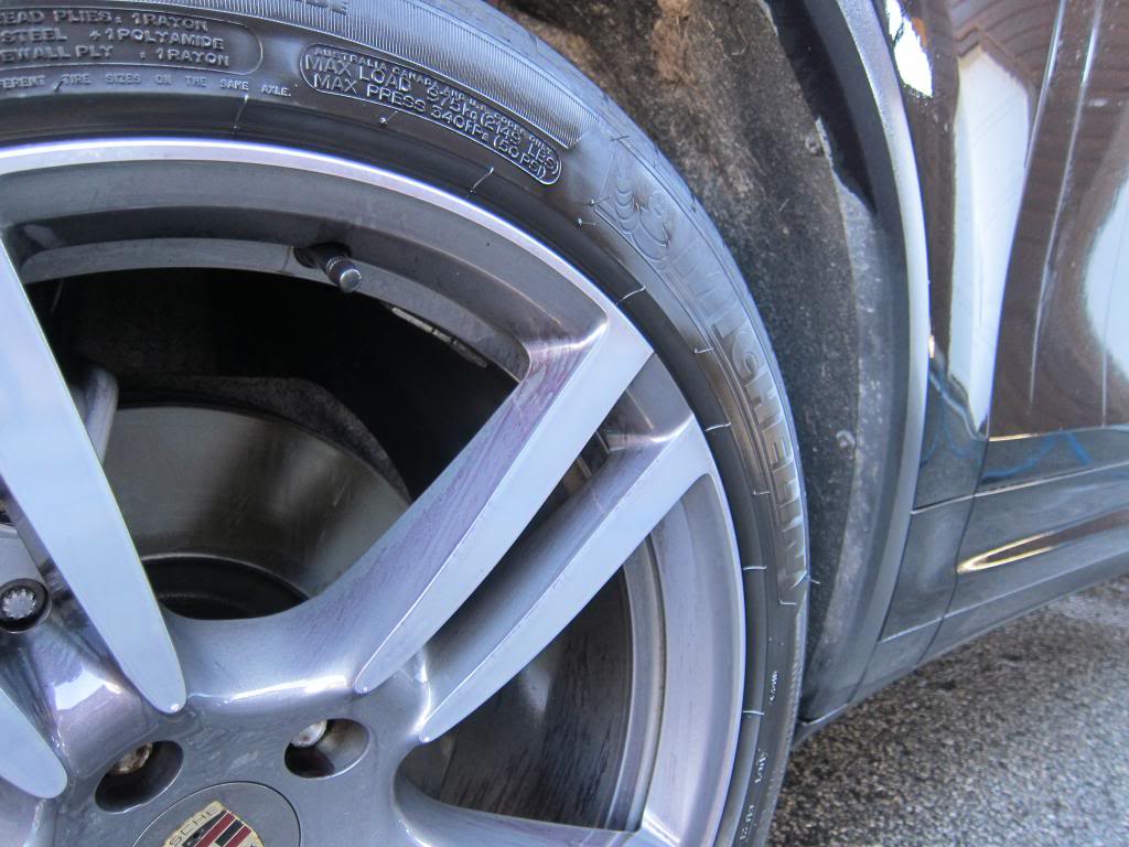

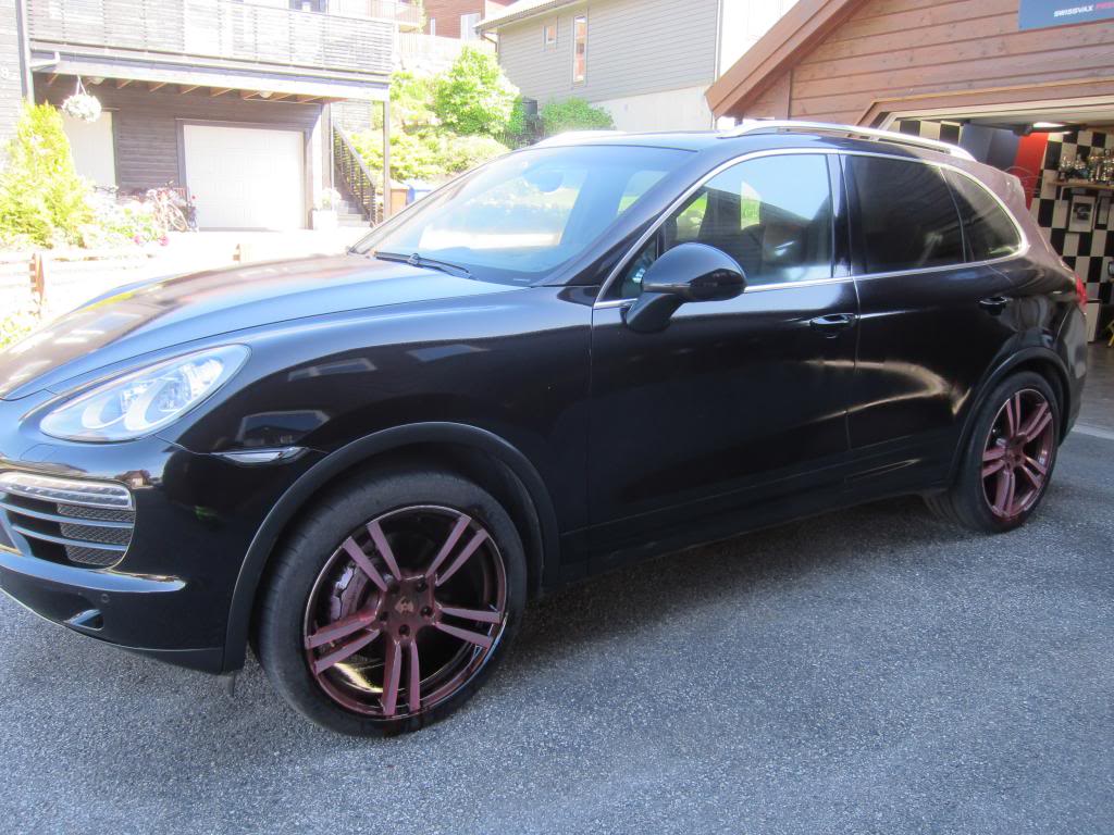

Prickbort på lakk, og P21s på felger

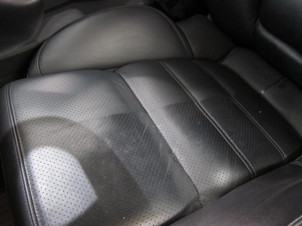

Her er møkk fra halve sitteputa
Å en 50/50 av førerstol.
Etter rens, så ble det påført SV leather milk, som fikk stå å godgjøre seg over natten.

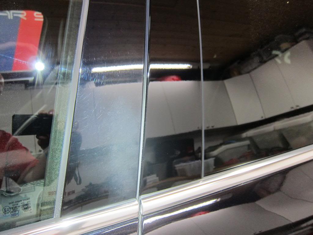

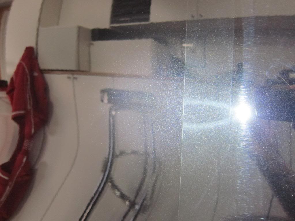

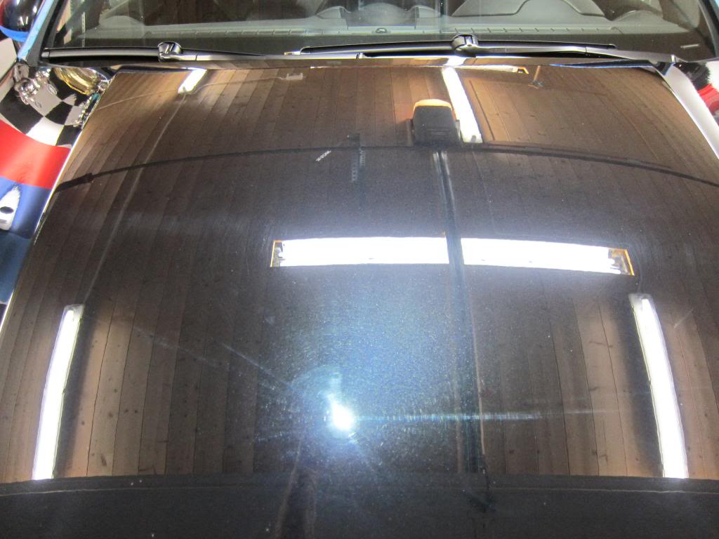

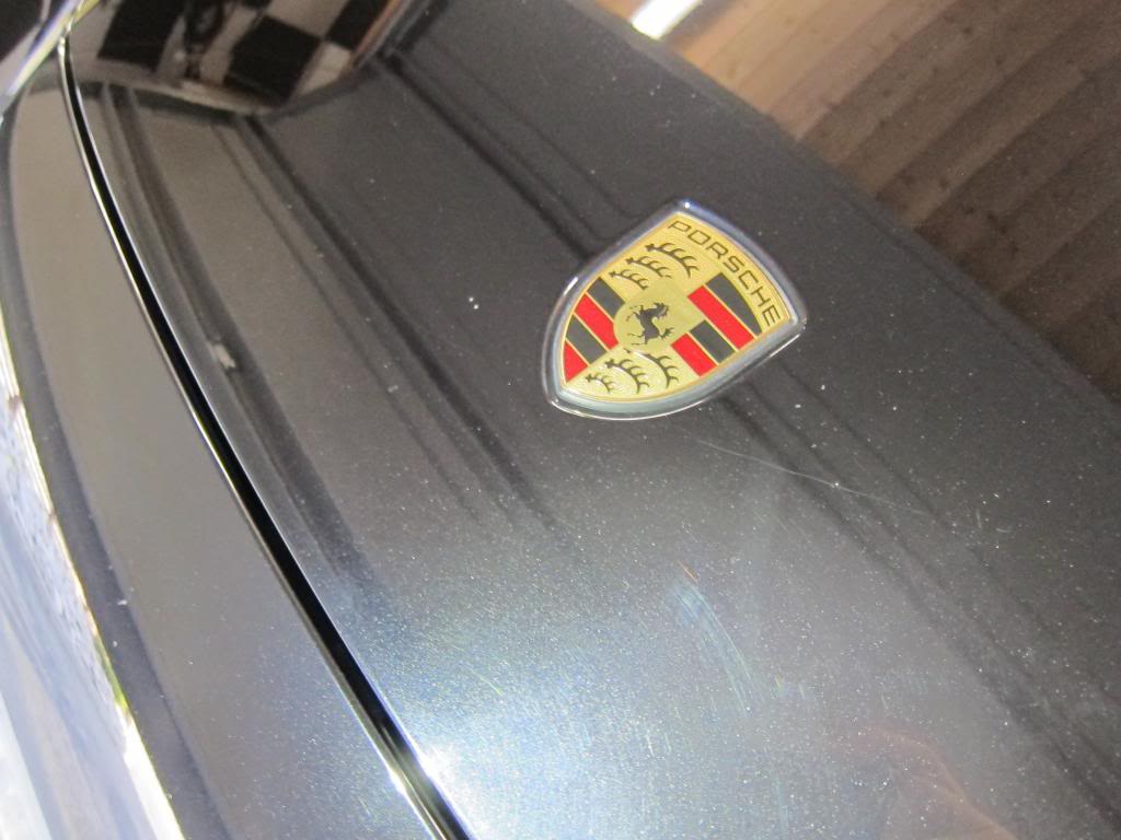

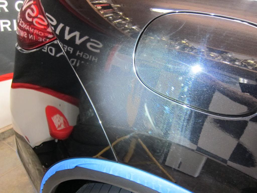

Så til litt lakk tilstand, å her var det både swirls og RDS.
Å som nevt tidligere, så hadde denne bilen fått dårlig behandling hos et "anerkjent" bilpleiefirma i sør rogaland ved en tidligere anledning. Slike "tegninger" fant jeg over store deler av bilen.
Sjekket lakktykkelsen, og den lå stabilt på +- 120my så her var det bare original lakk.

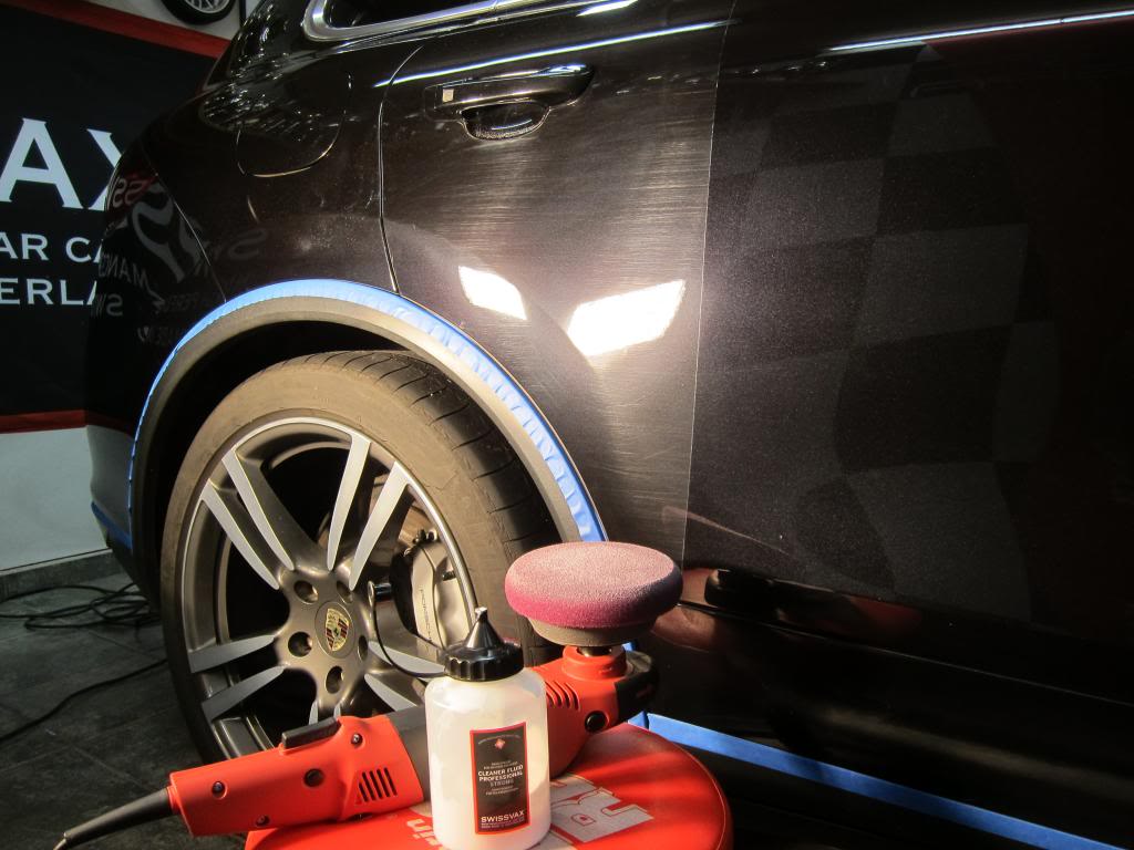

Så var det kombotesting, å jeg prøvde først Flex roterendes med blå SV pote, og CF strong, å det ga et greit resultat, men den føltes litt sticky på lakken, så jeg byttet over til samme kombo med lilla scholl pute, som fungerte bedre.
Her er noen 50/50 bilder etter første runde. Kjørte 2-3 pass, spredde ut på 600rpm, så opp til 1500, å kjørte ut produktet, før jeg avsluttet på 600 igjen.

Her er en 50/50 på B stolpe

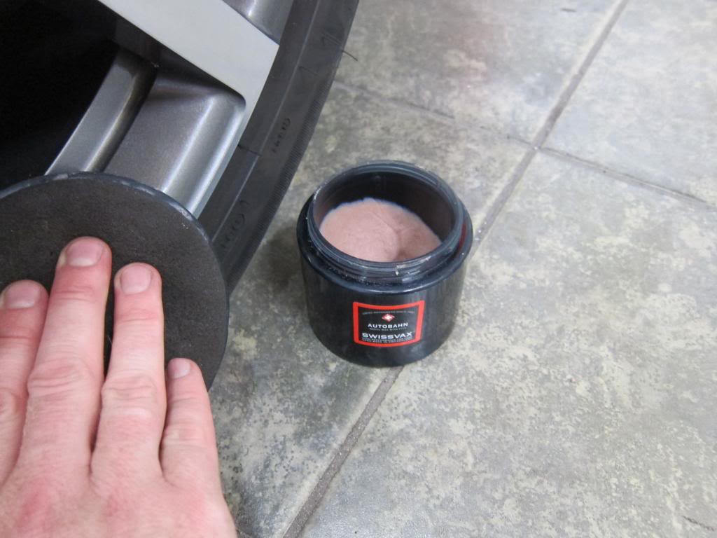

Felger og dekk, får en runde med Autobahn og pneu

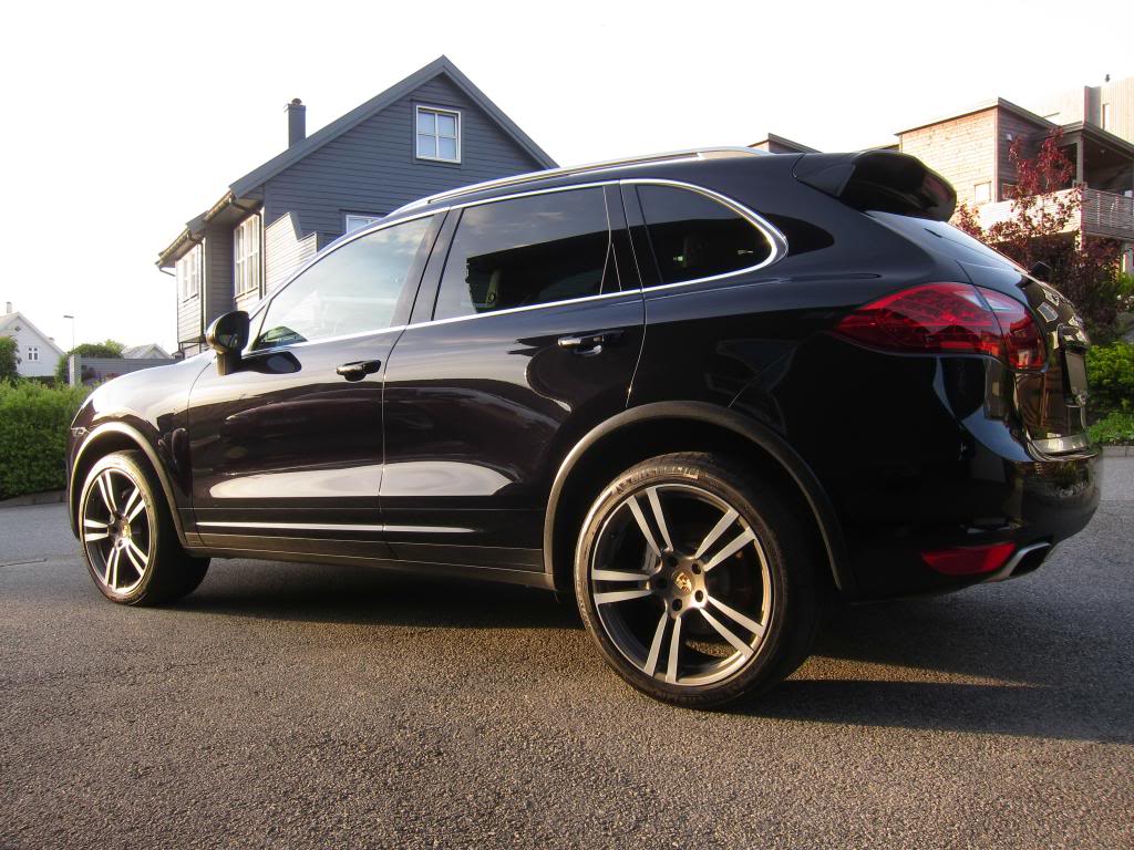

Så noen ferdigbilder.
Tidsforbruk på denne var 18 timer.
