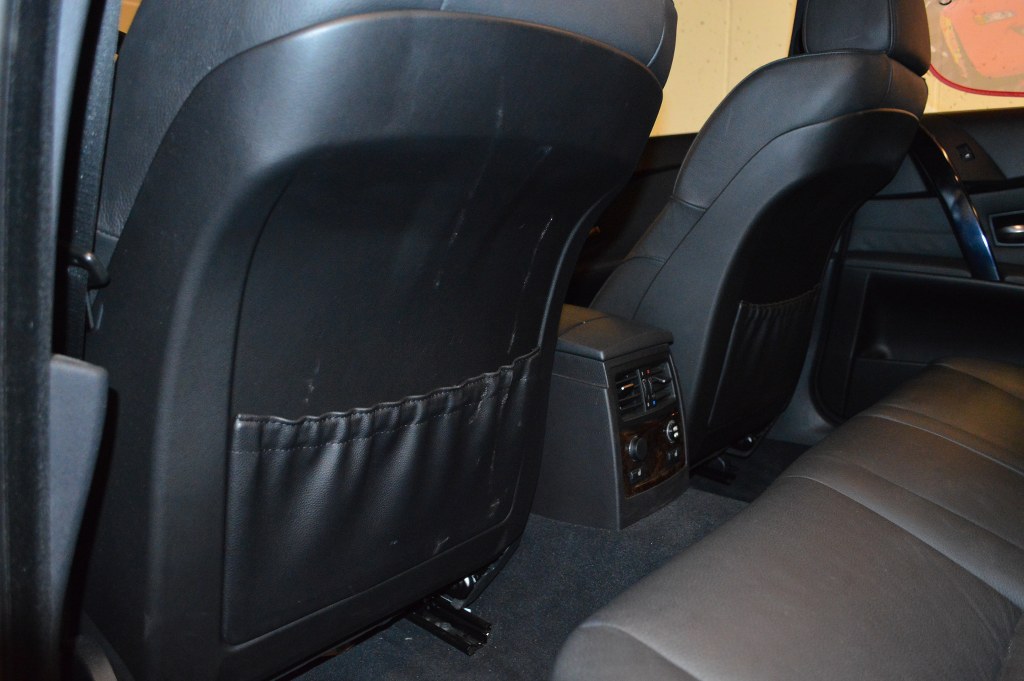

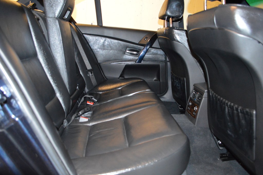

Starter med litt inspeksjon:

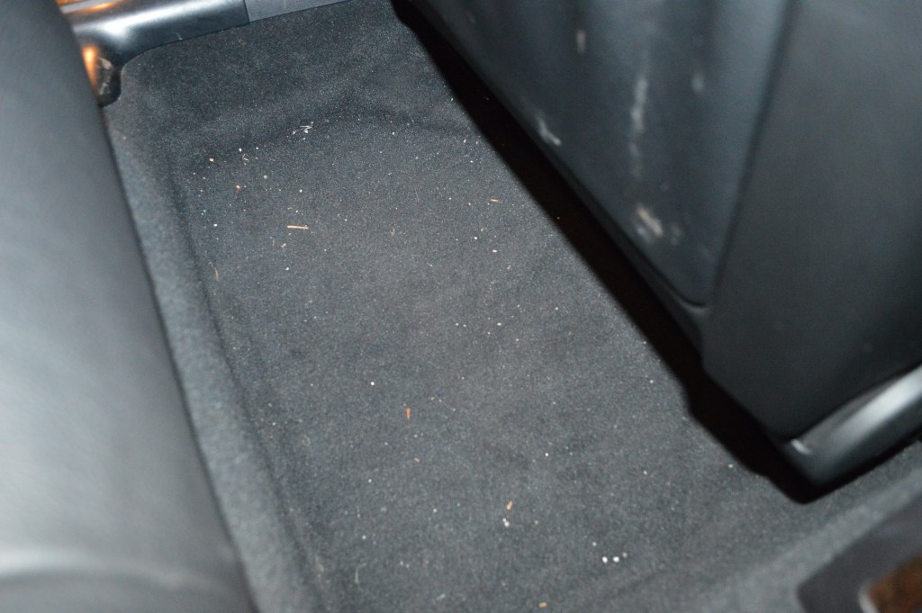

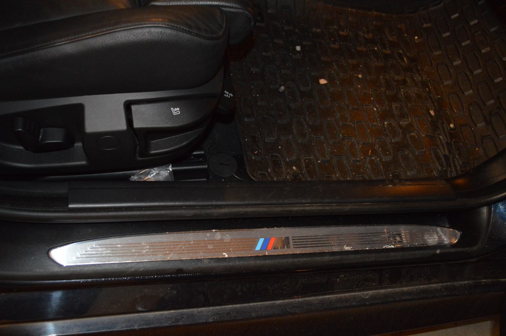

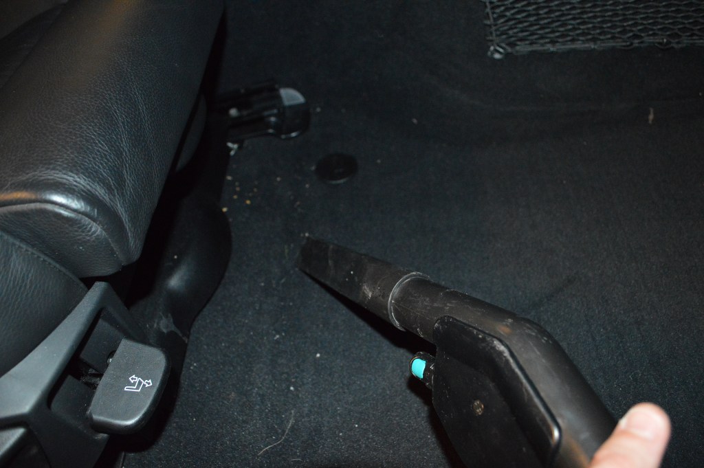

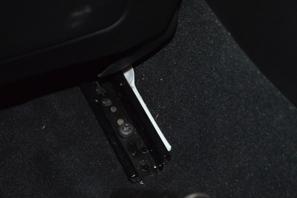

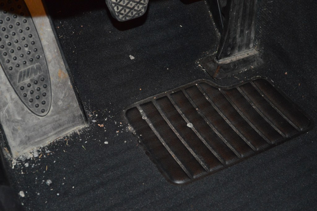

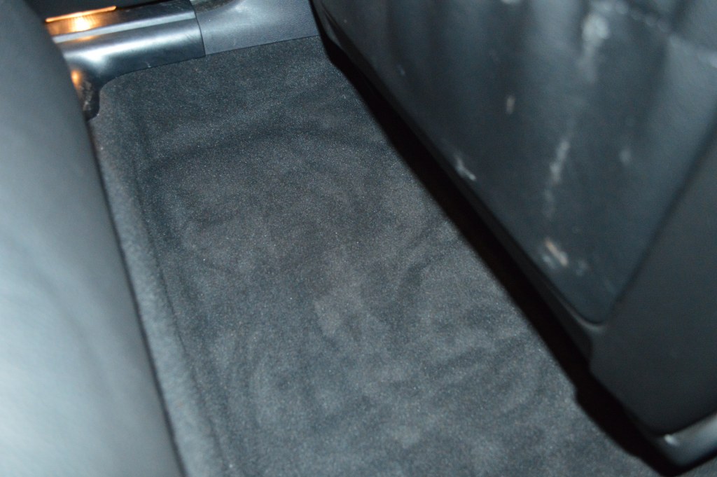

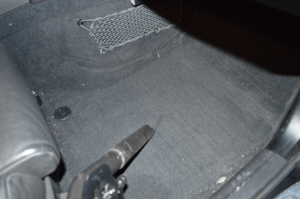

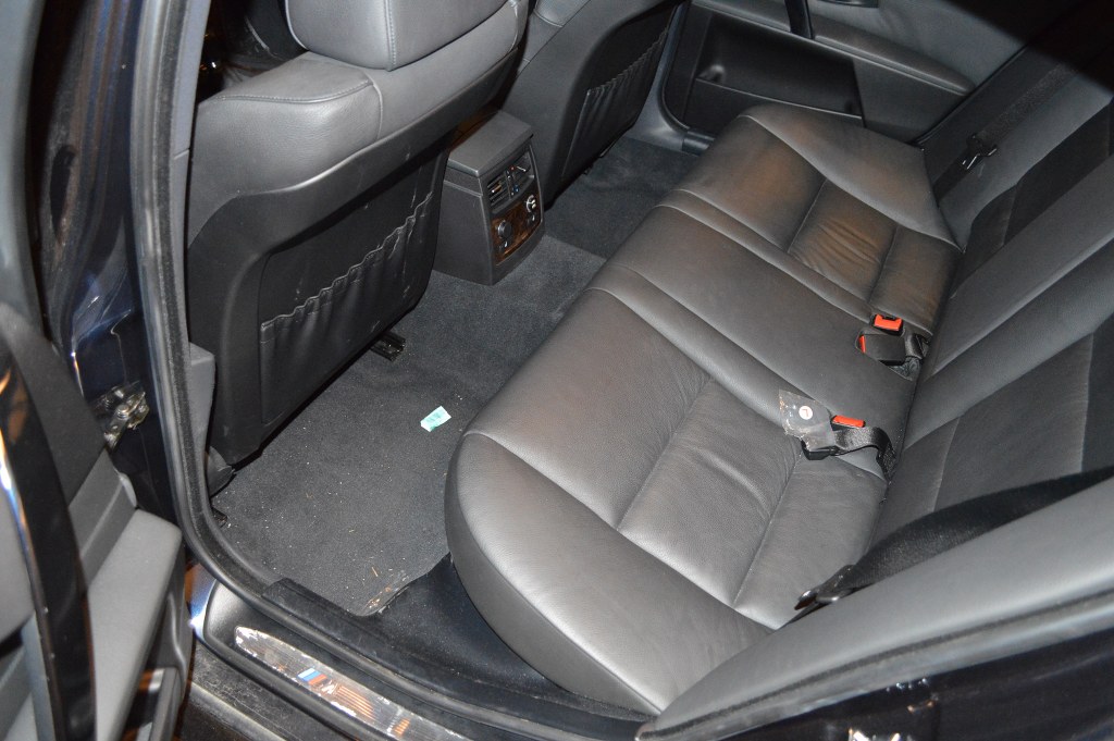

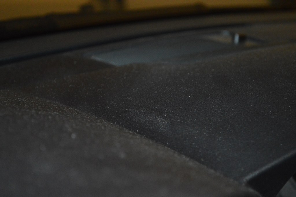

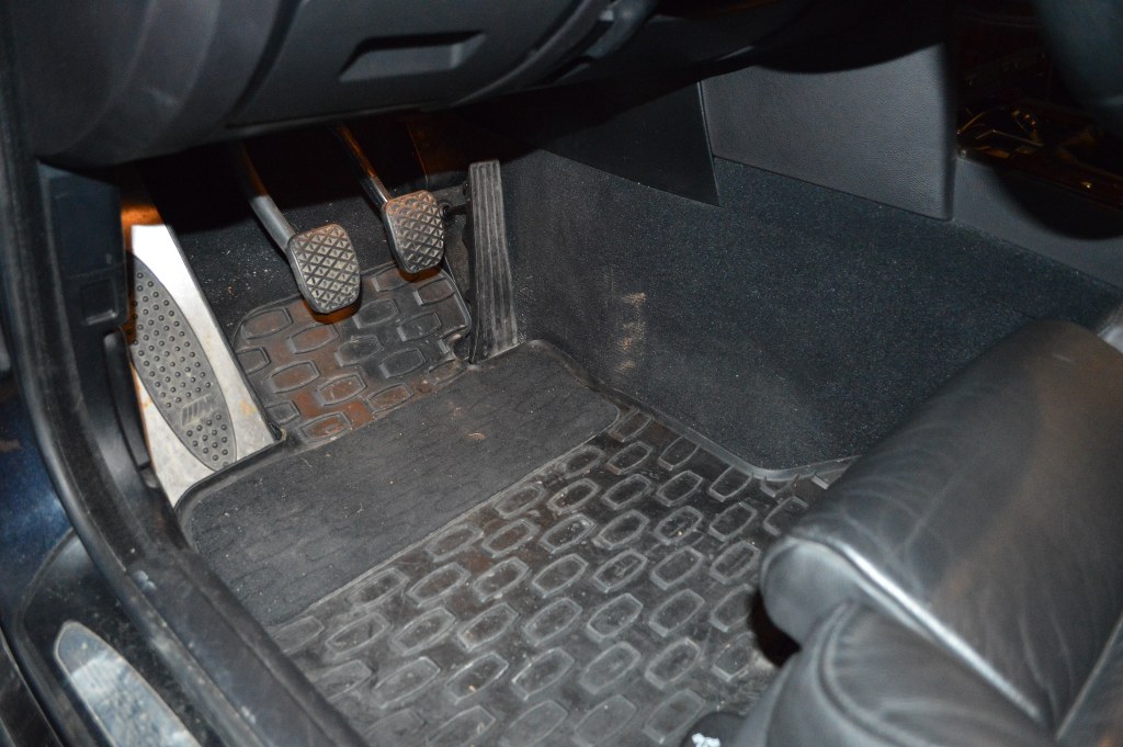

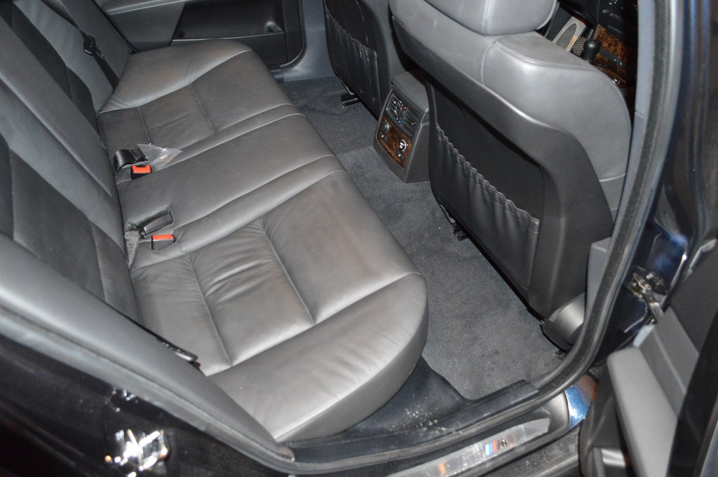

Startet med å støvsuge hele interiøret
Fant mye spennende på min ferd rundt setene
Vent litt, hva er dette..
Nei...
NEI!!

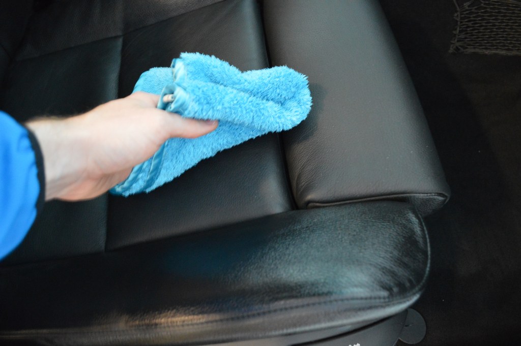

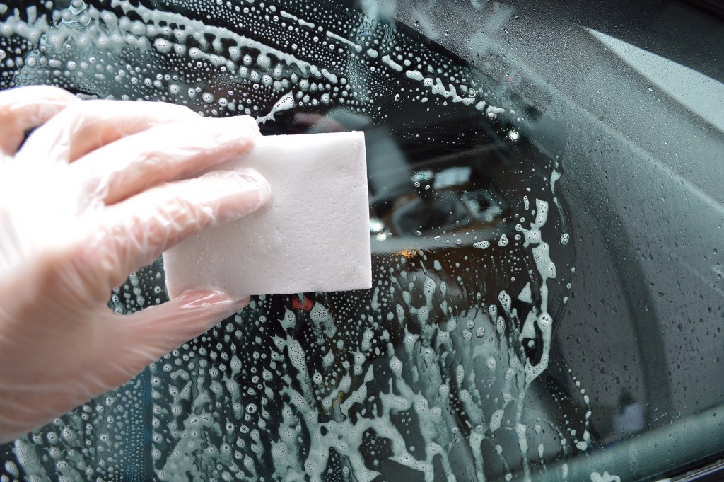

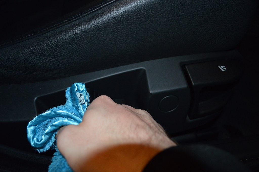

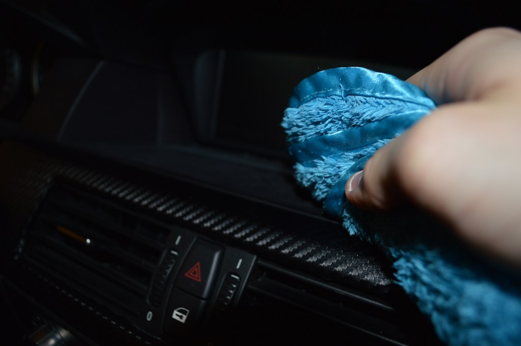

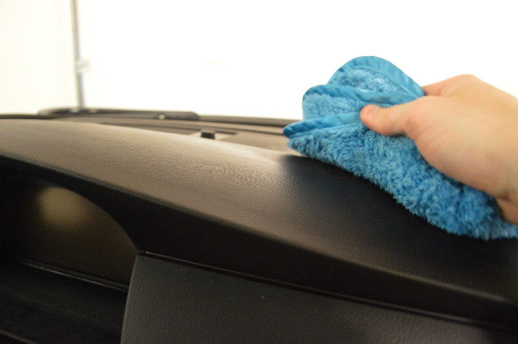

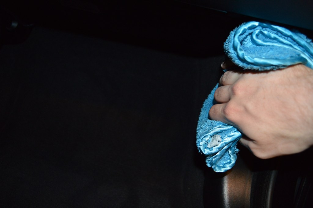

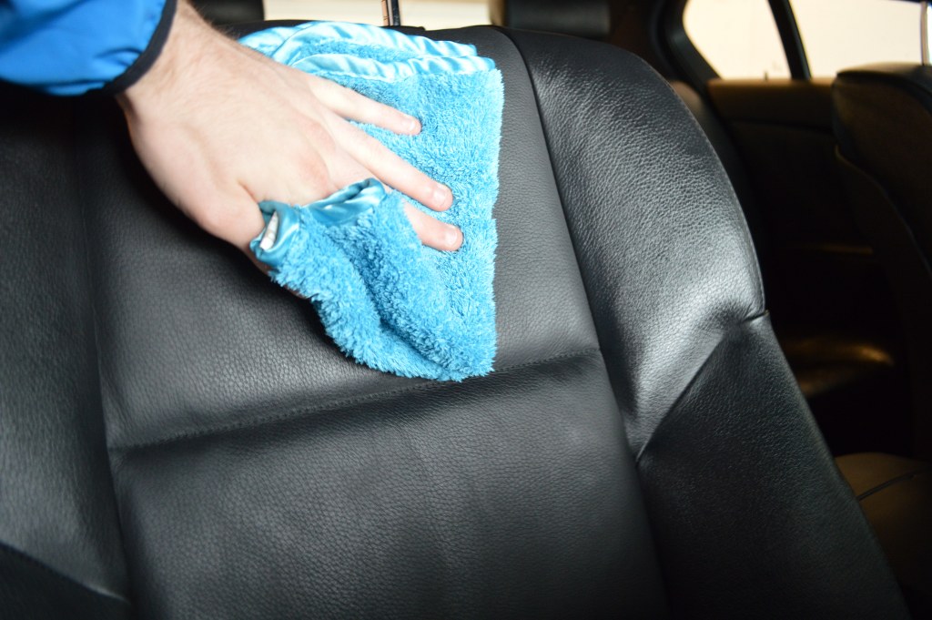

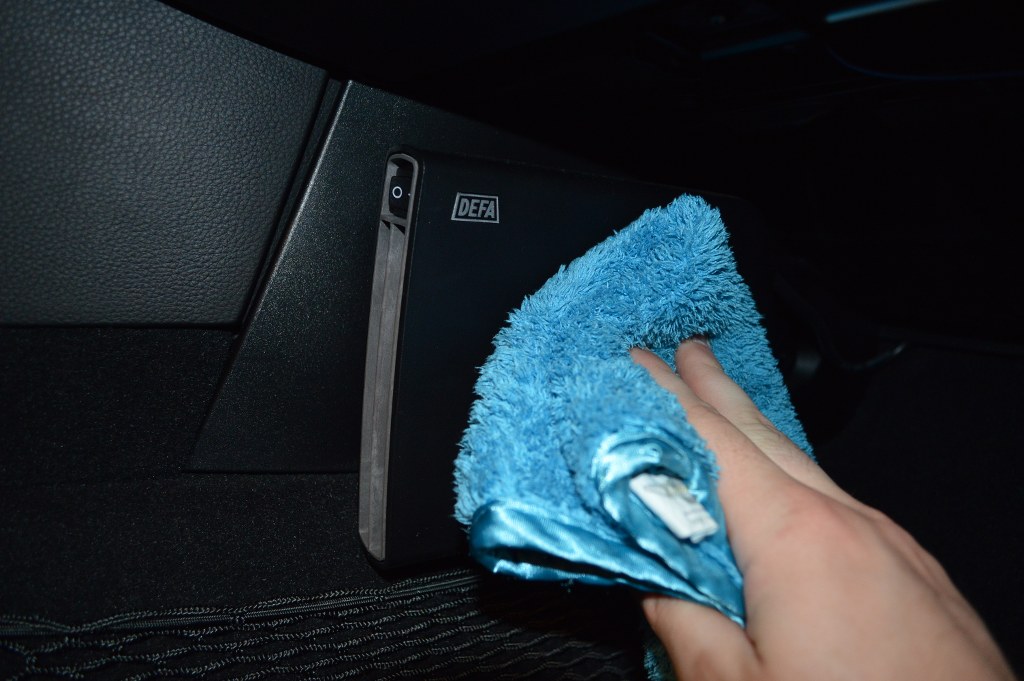

Fant fram greenclean og microfiber for å fjerne flekker, støv og skit

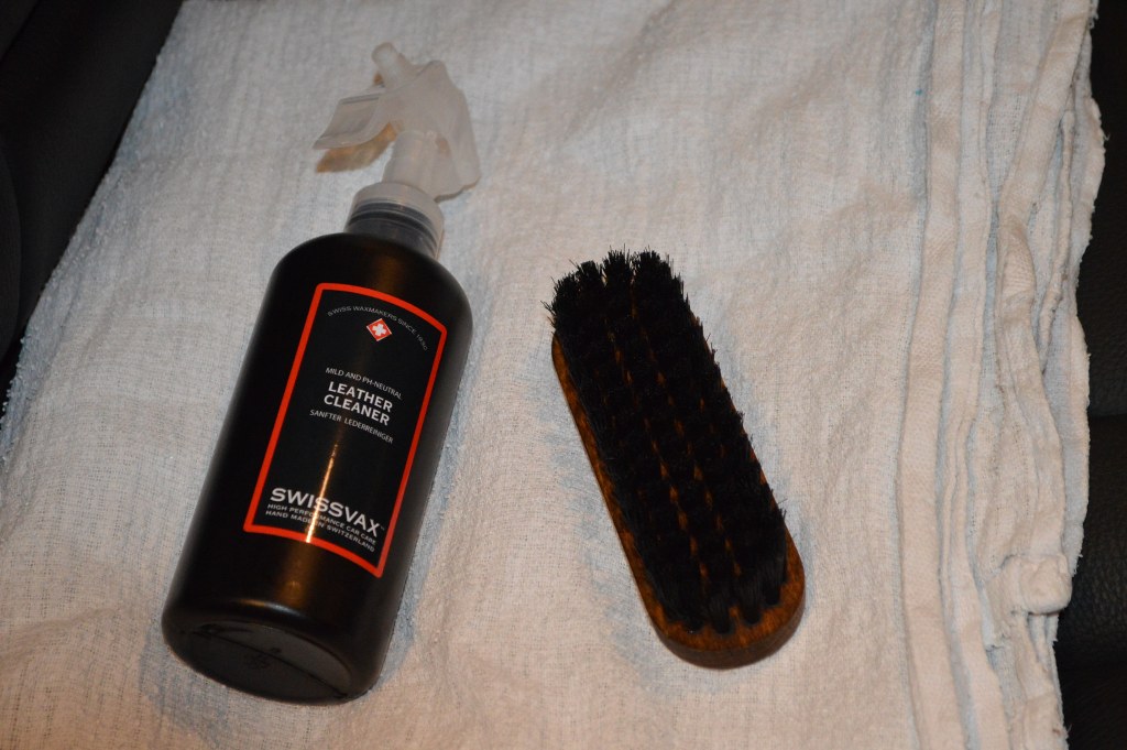

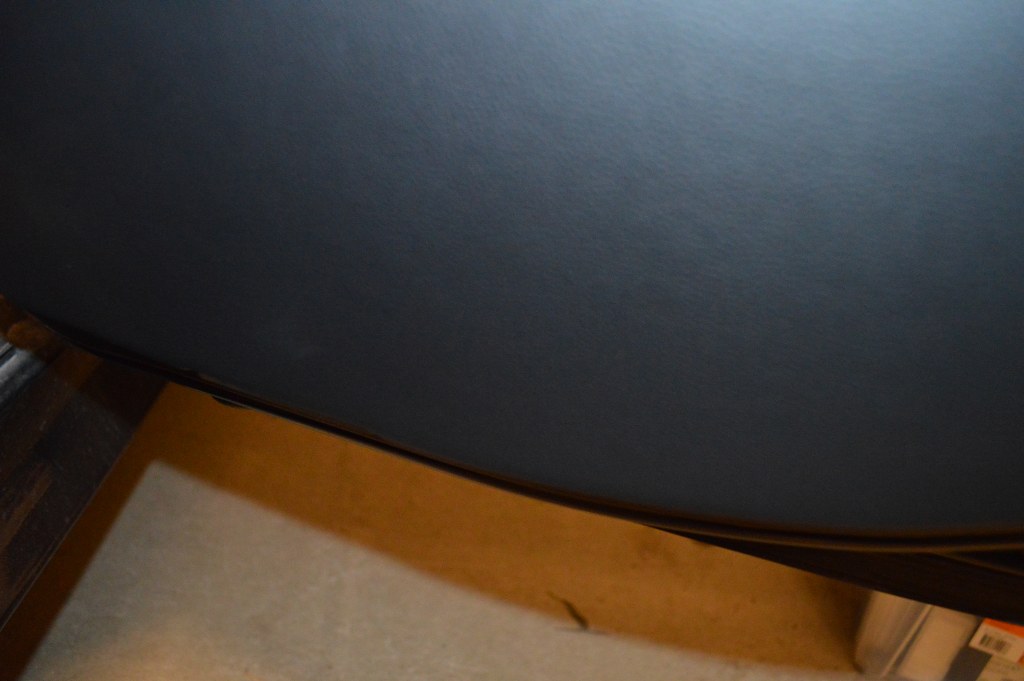

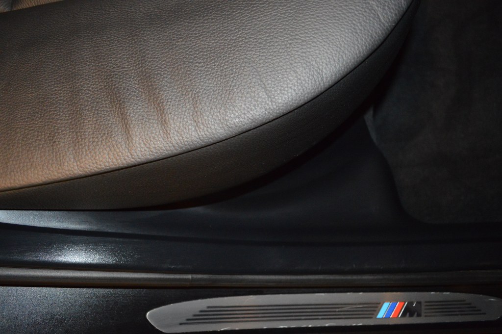

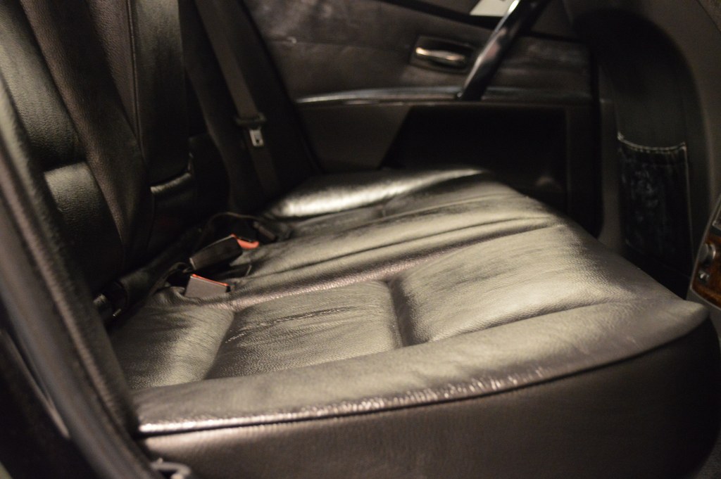

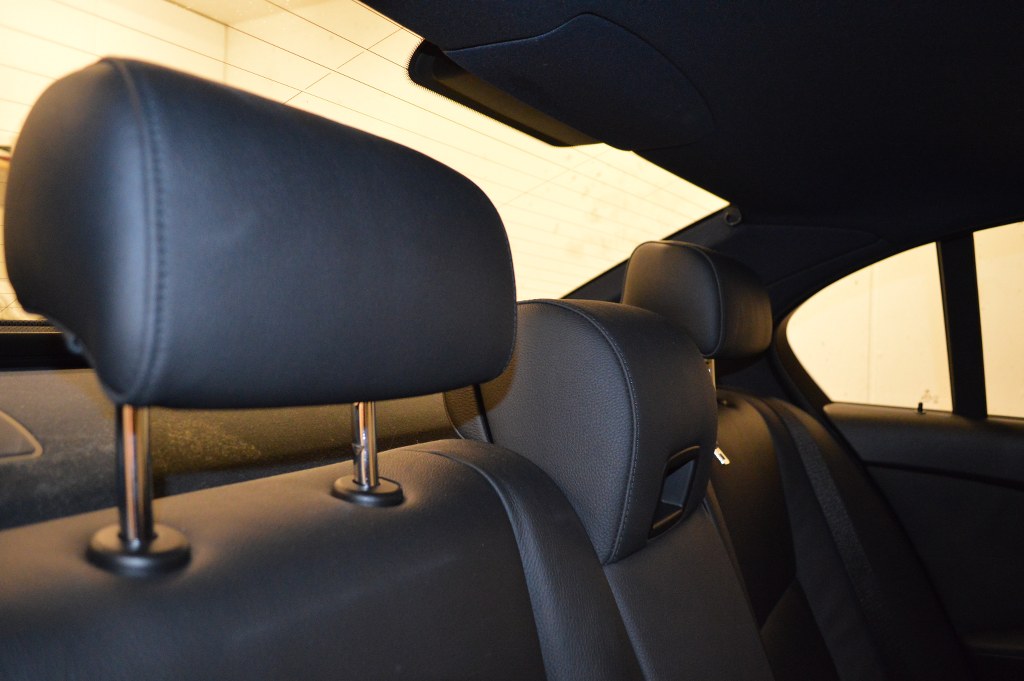

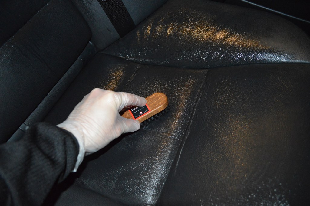

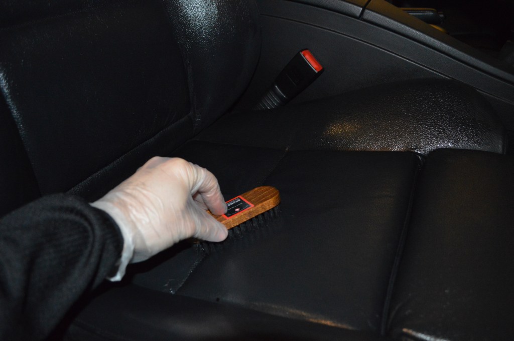

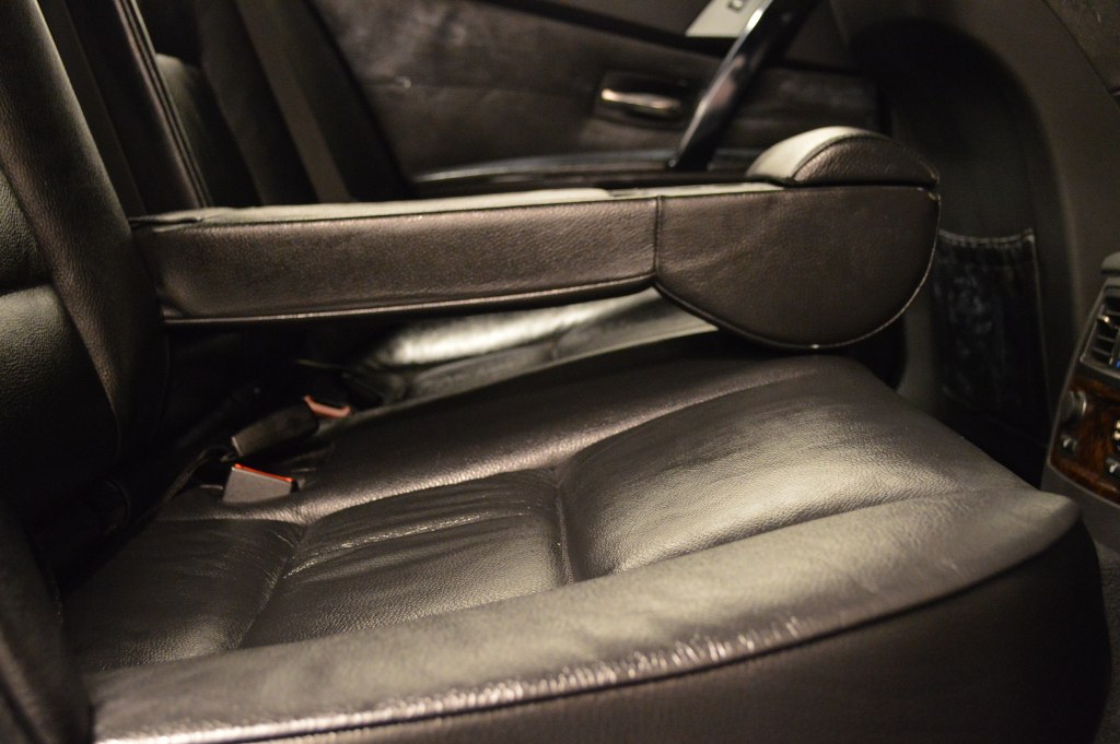

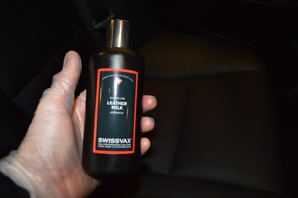

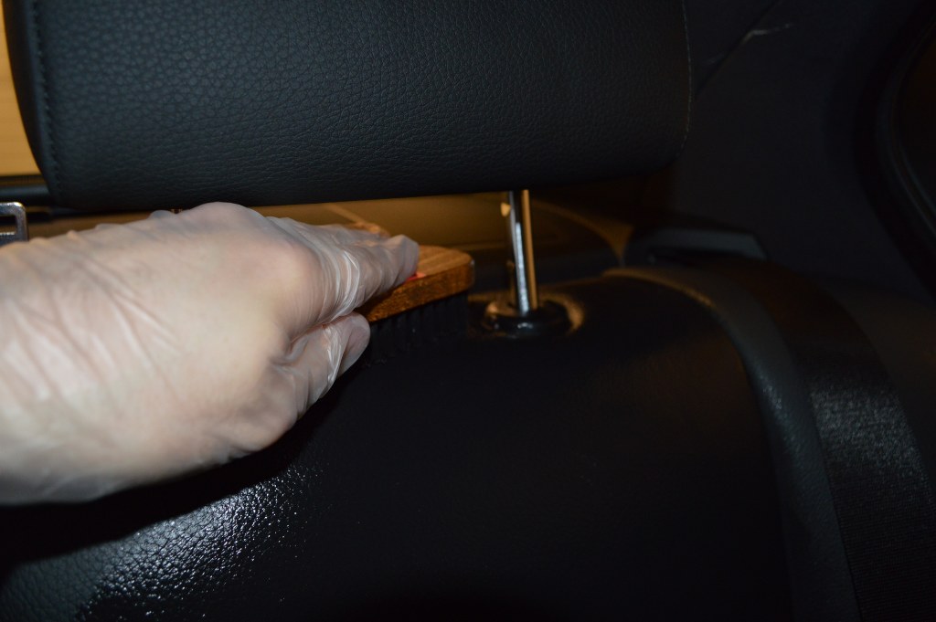

Tok opp alle nakkestøtter for bedre tilkomst og fant fram leather kittet til swissvax og begynte med skinnrensen
Tok av meg skoene for å ikke skitne til

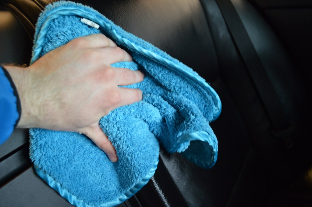

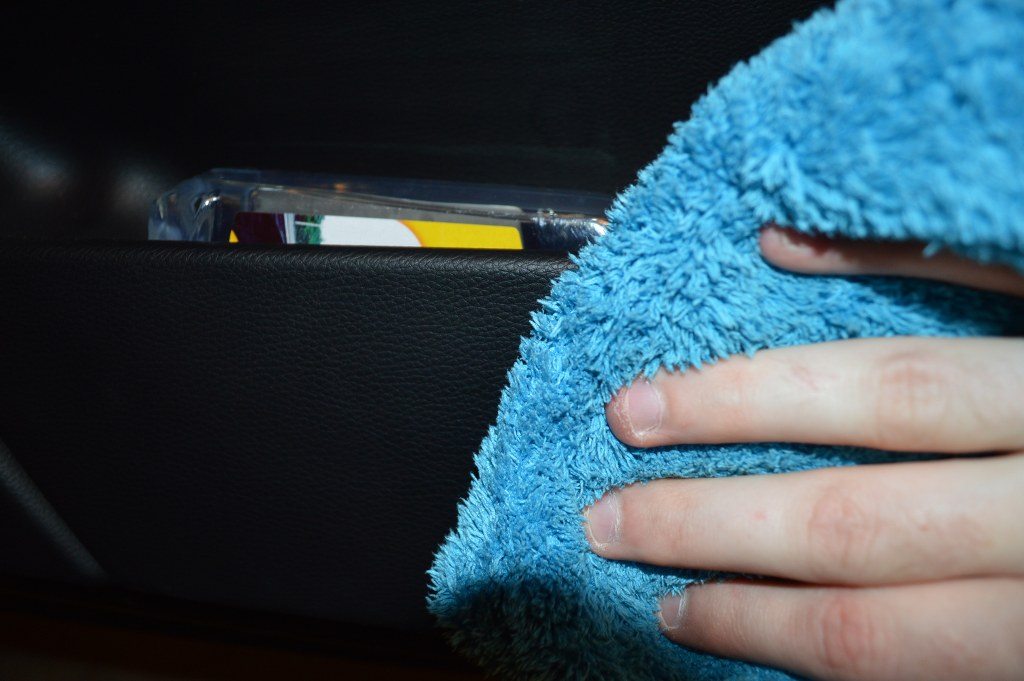

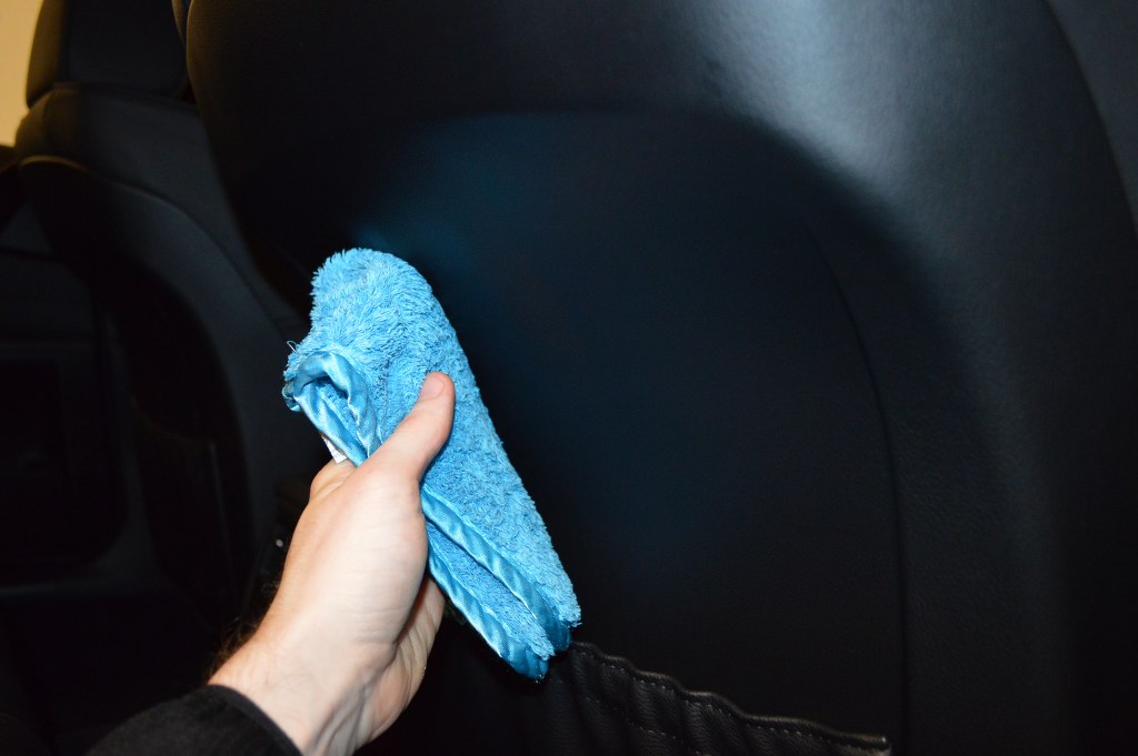

Smører setene og sidene på dørene godt med leather milk for hånd som skal få stå til dagen etterpå

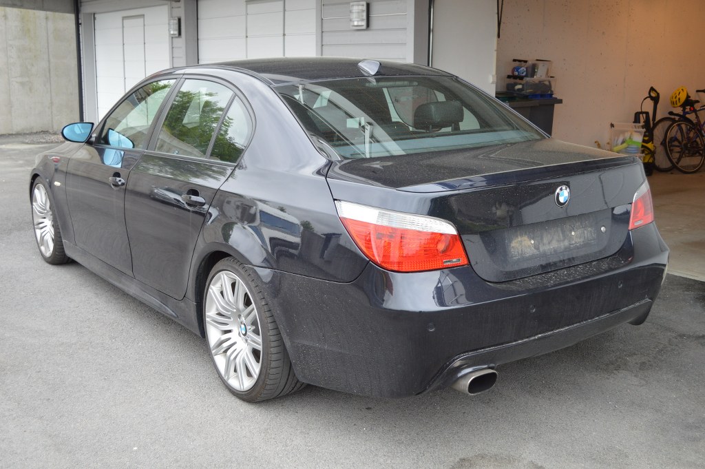

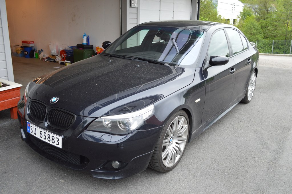

Så over til vask av bilen, skiltplaten foran var limt, så den fikk være på, det var ingen problem for eier at skiltene vises på bildene

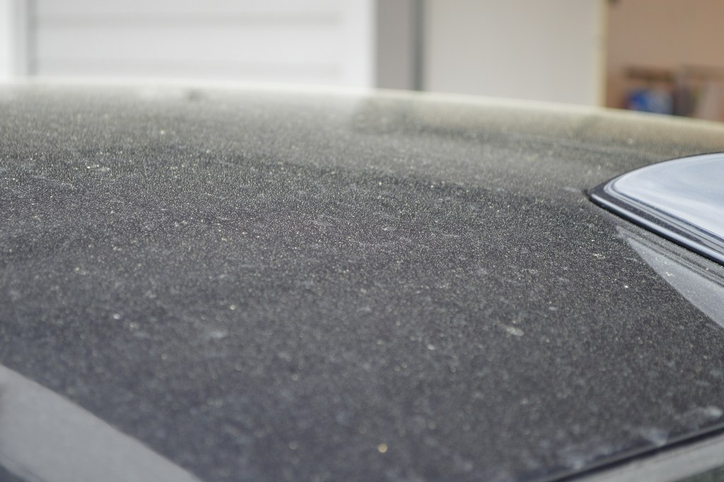

Pollen sesong..

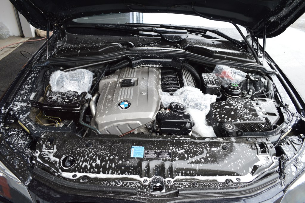

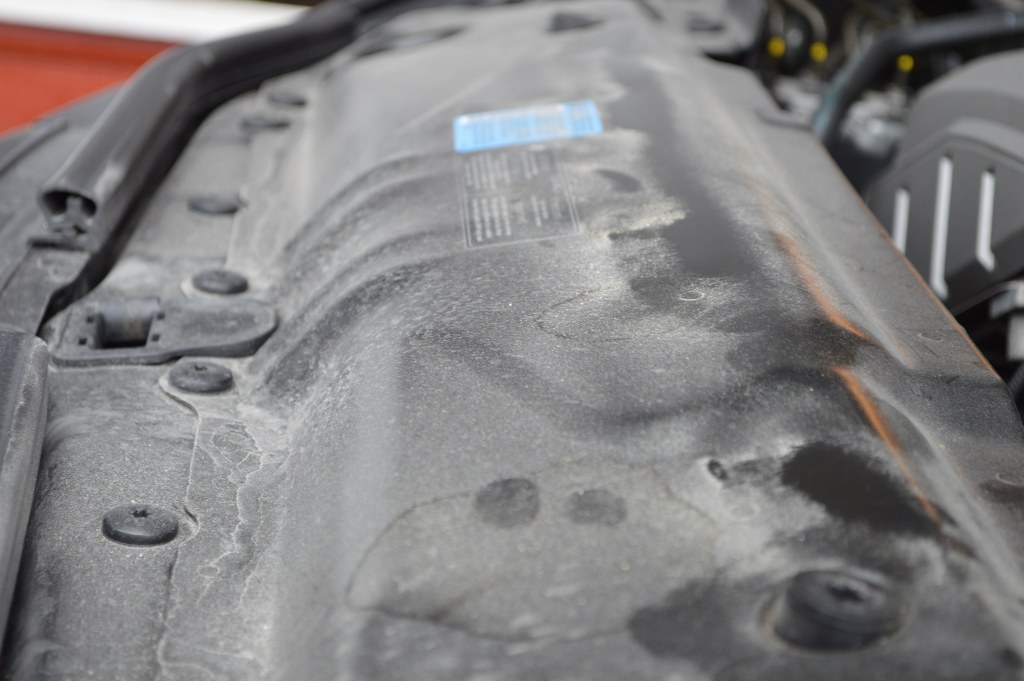

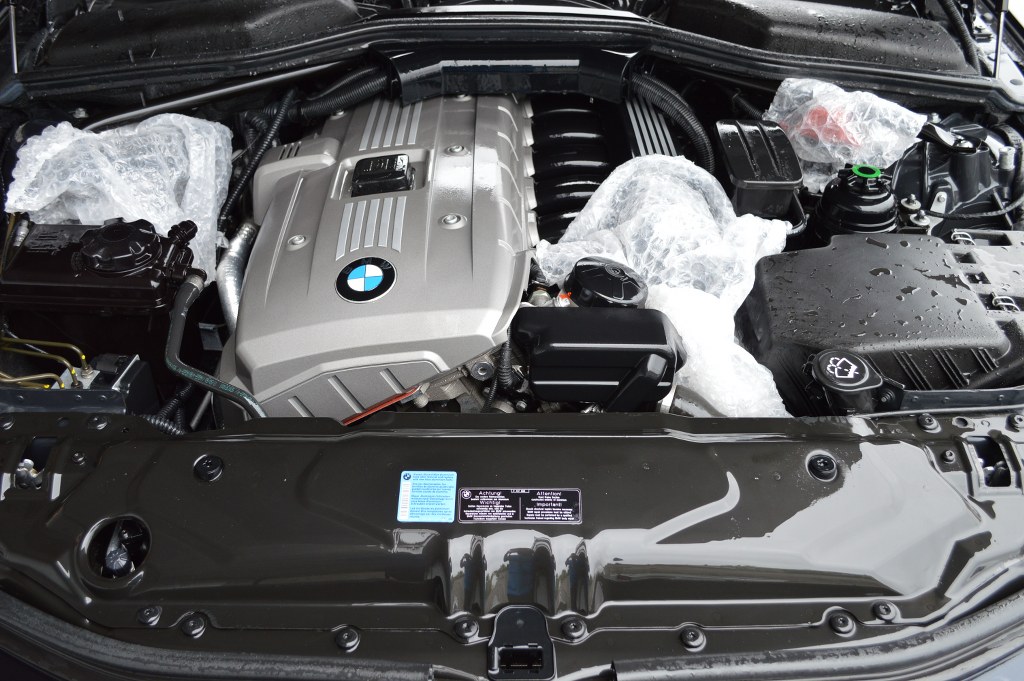

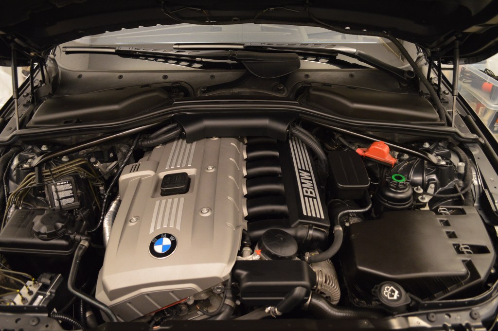

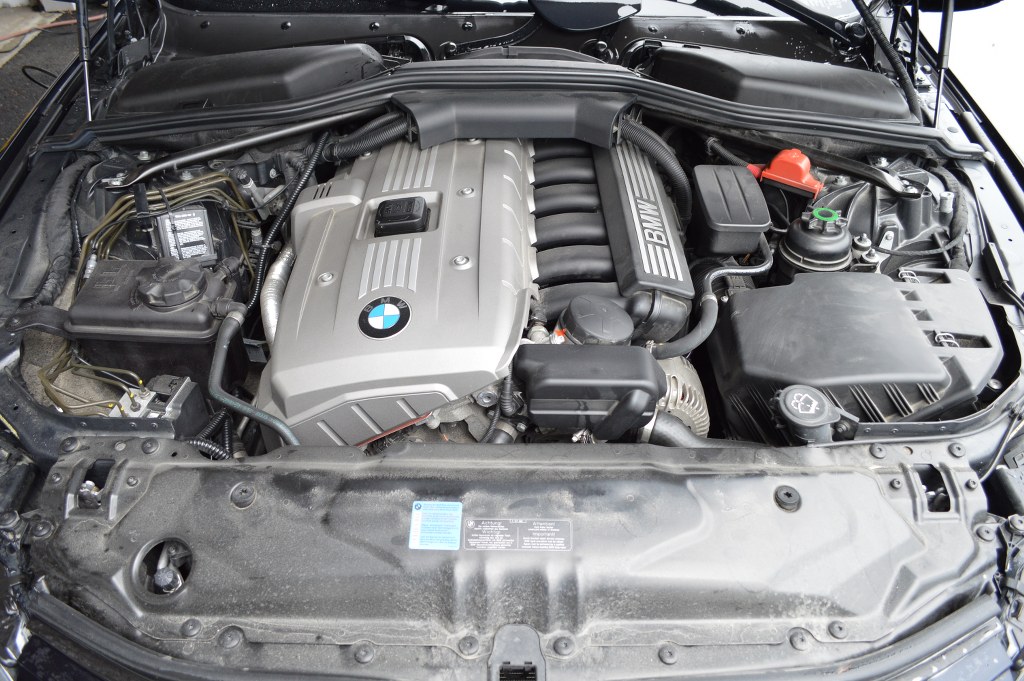

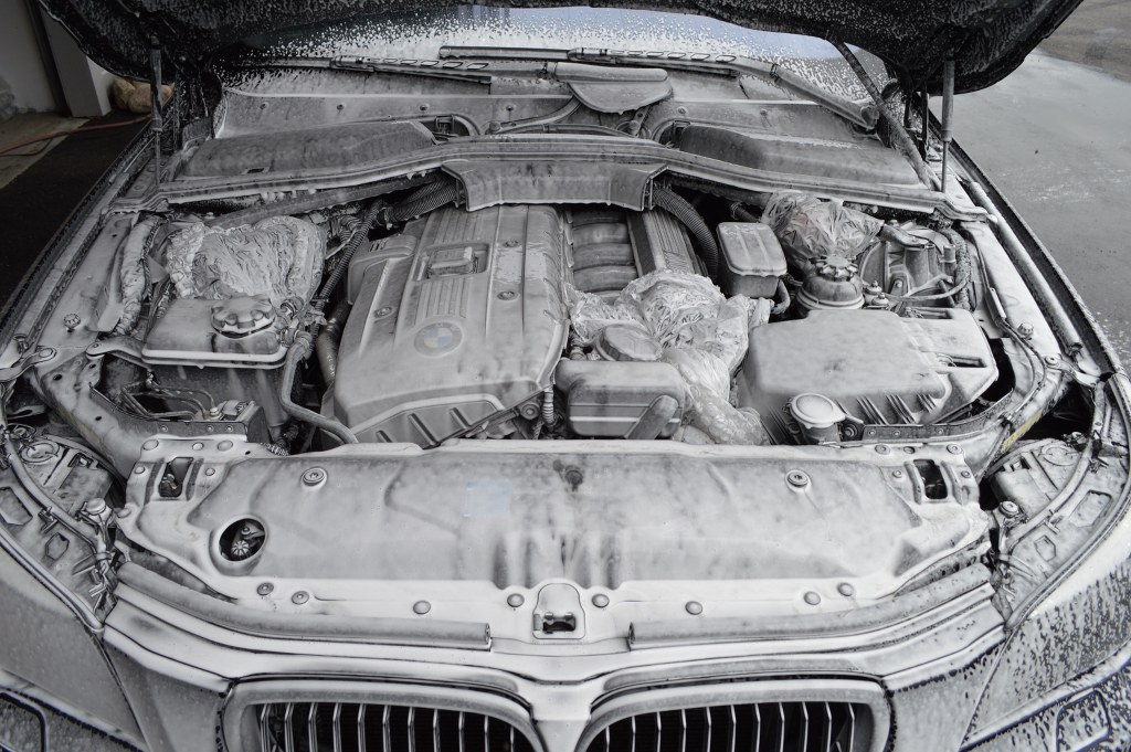

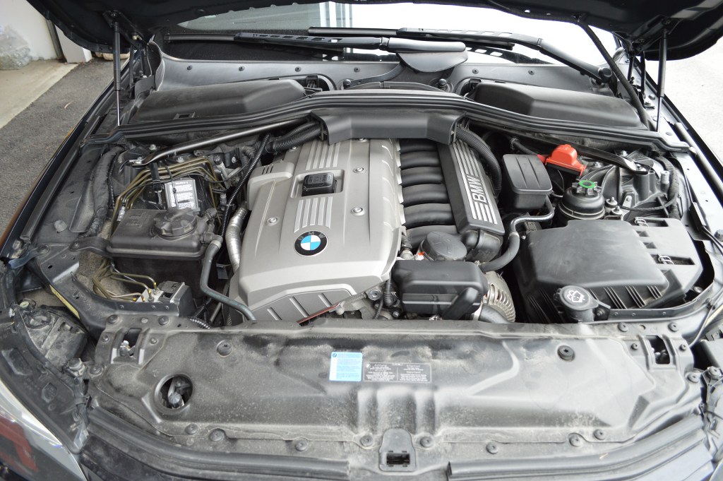

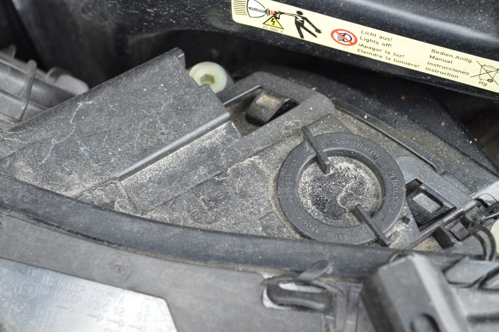

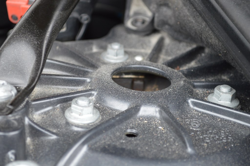

Motorrom inspeksjon, her må det vaskes og shines, en så fin motor må se bra ut

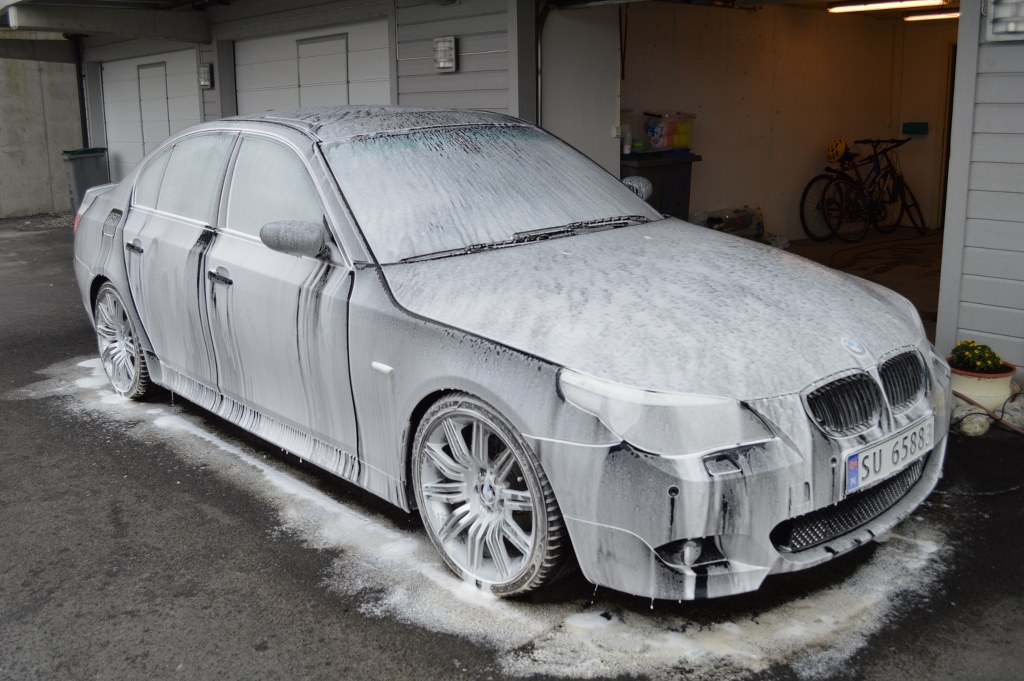

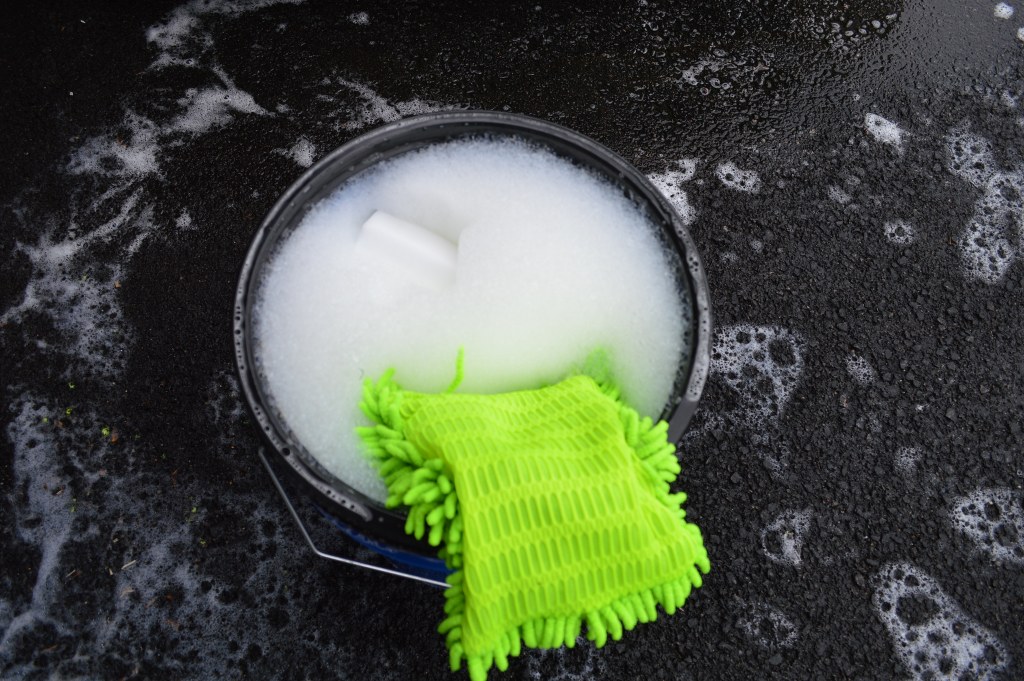

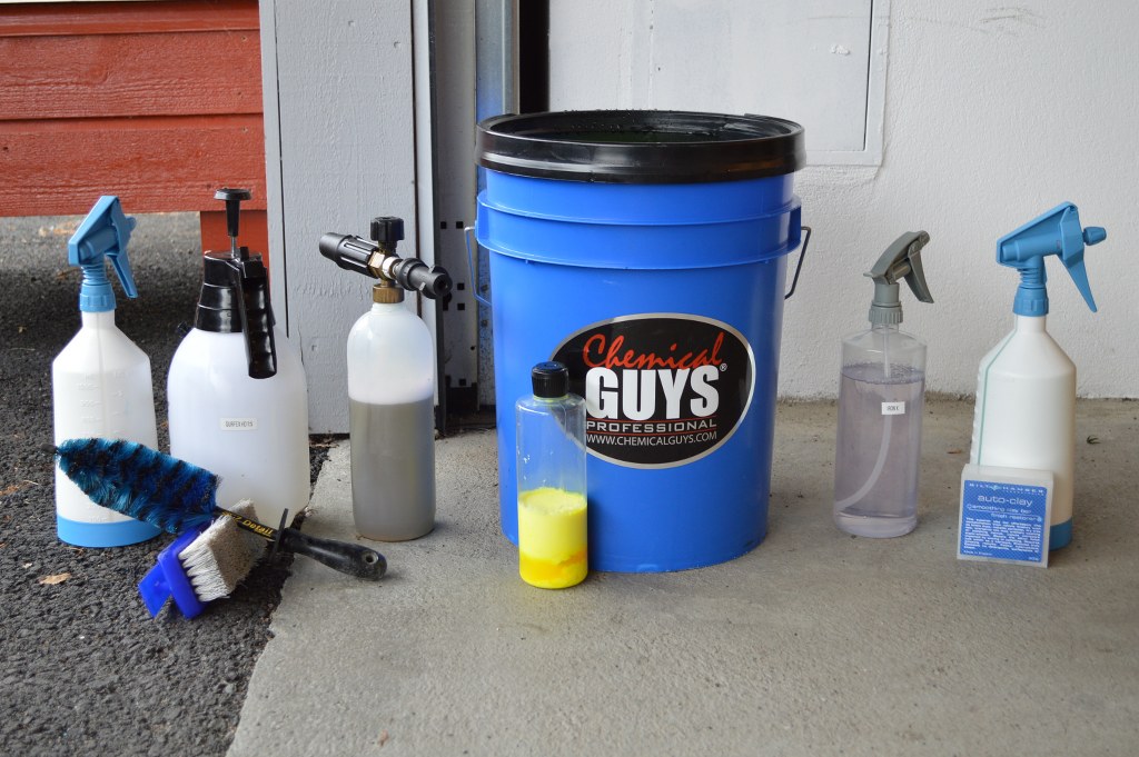

Vaskefamilien, sett fra venstre - Prickbort, Surfex HD 1:5 - børster i front - Autofoam med litt grimereaper i - Håndvask med CG citrus wash and gloss - Iron X - Claybar og CG ecosmart som claylube

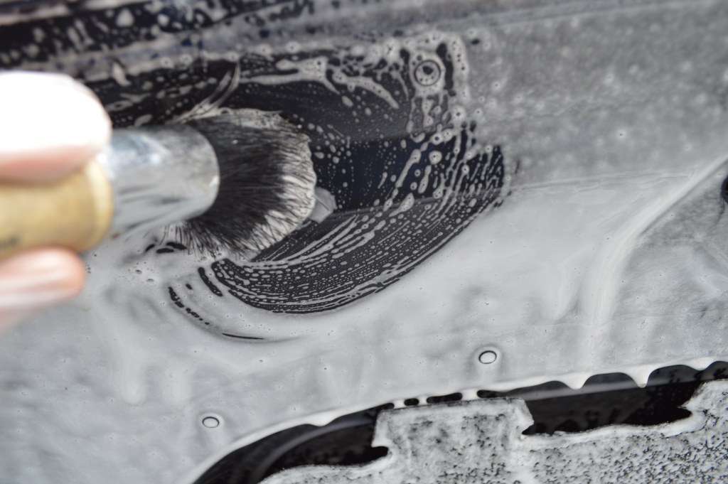

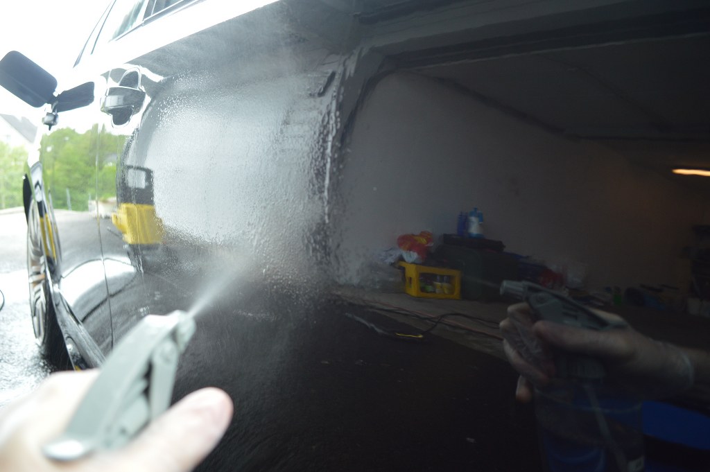

Vi starter først med Prickbort fra vinduer og ned (denne får stå i ca 7-8 min)

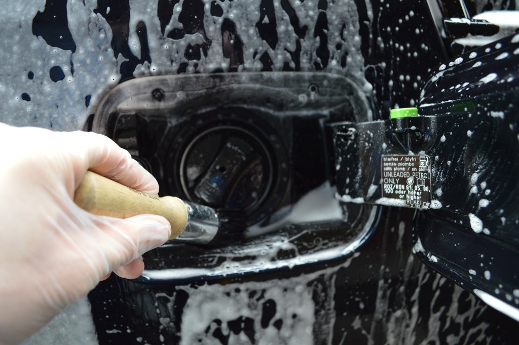

Surfex HD 1:5 over prickborten og resten av bilen som ikke ble berørt av prickbort (denne får stå i ca 7-8 min også, før bilen blir toppet med autofoam), så blir litt diverse plasser brushet
Bilen ble avspylt og gjort klar for motorrom vask
Dekker til dynamo, og andre utsatte plasser

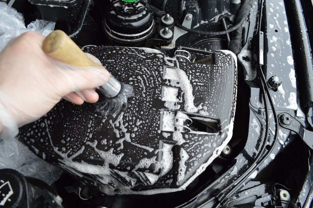

Surfex HD 1:10 blir sprayet og jobbet inn med brush
Etter litt brushing ble det skummet over med autofoam med litt grimereaper i, så ble det brushet litt mer før det ble lettere avspylt
Håndvask med CG citrus wash and gloss, vinduene ble også vasket før bilen ble avspylt

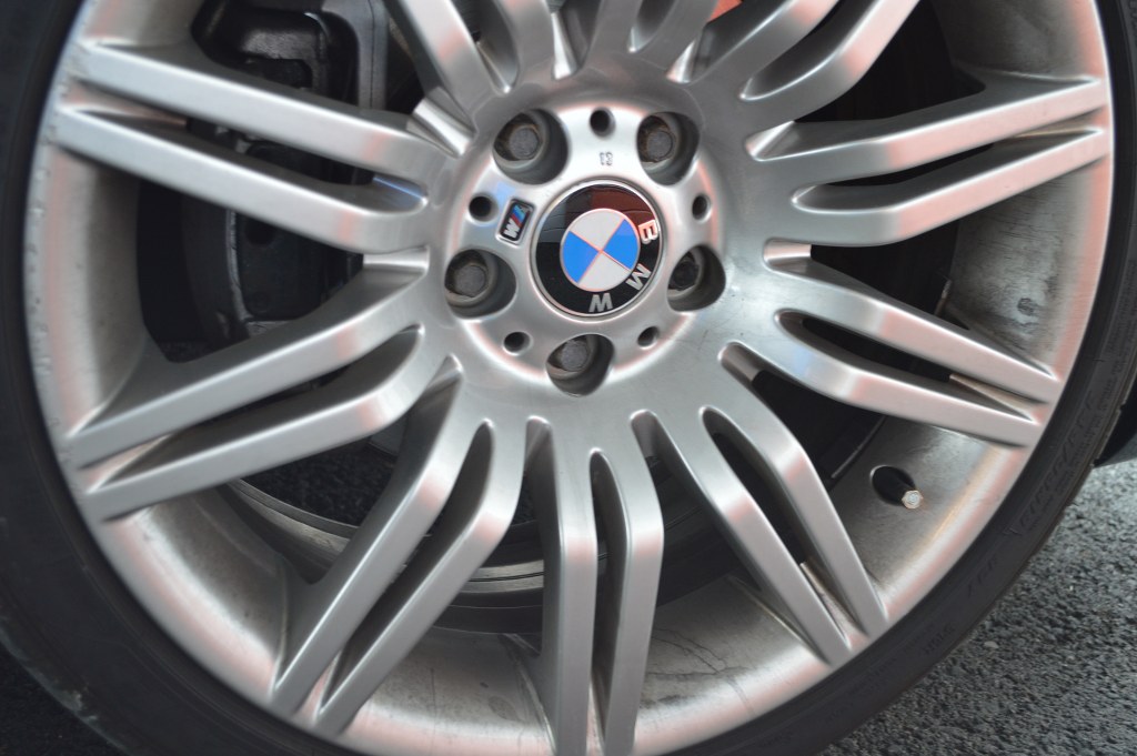

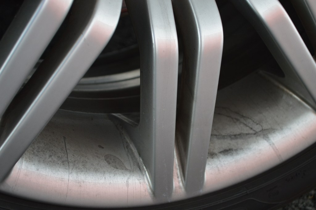

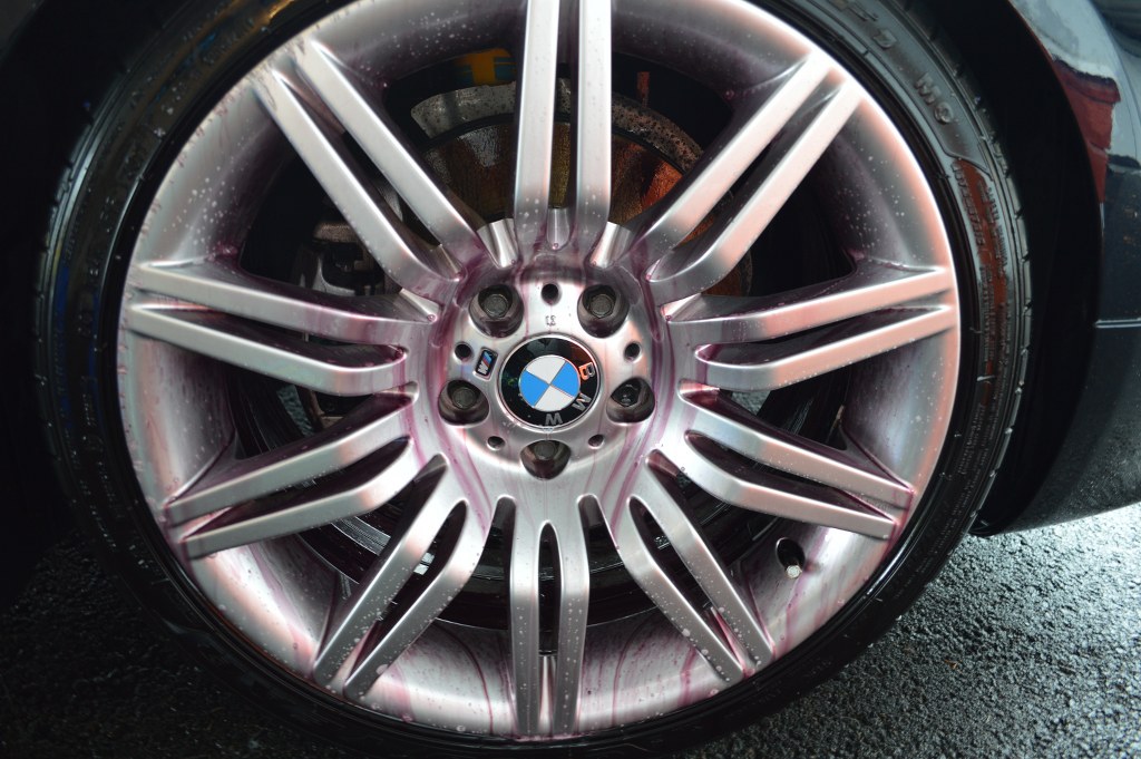

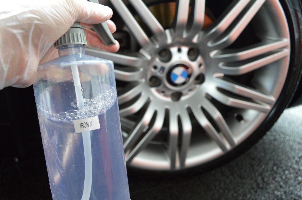

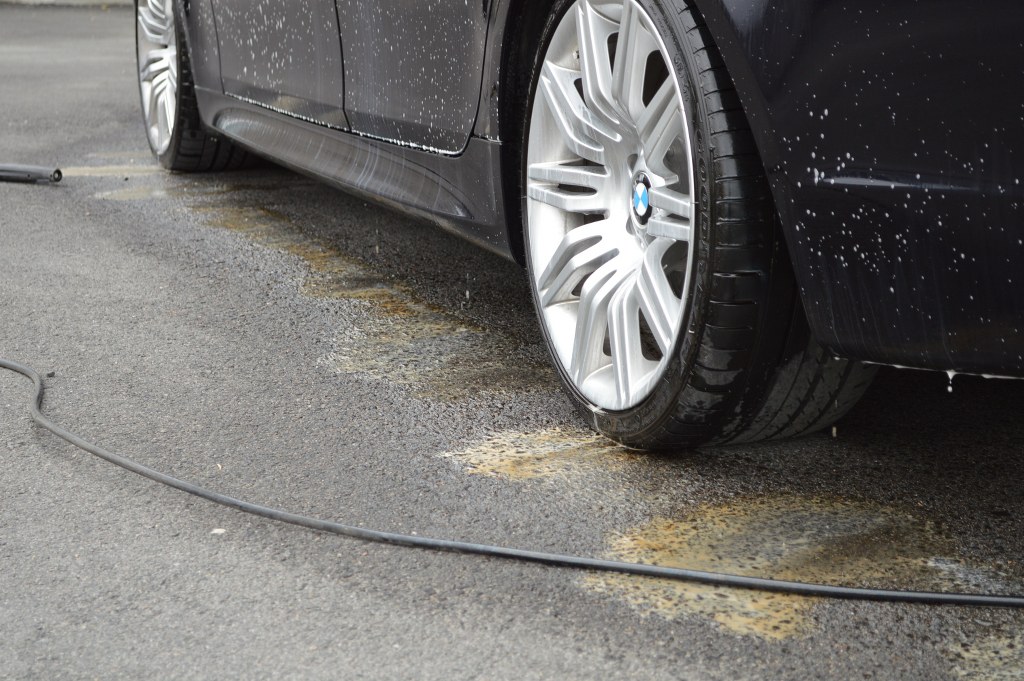

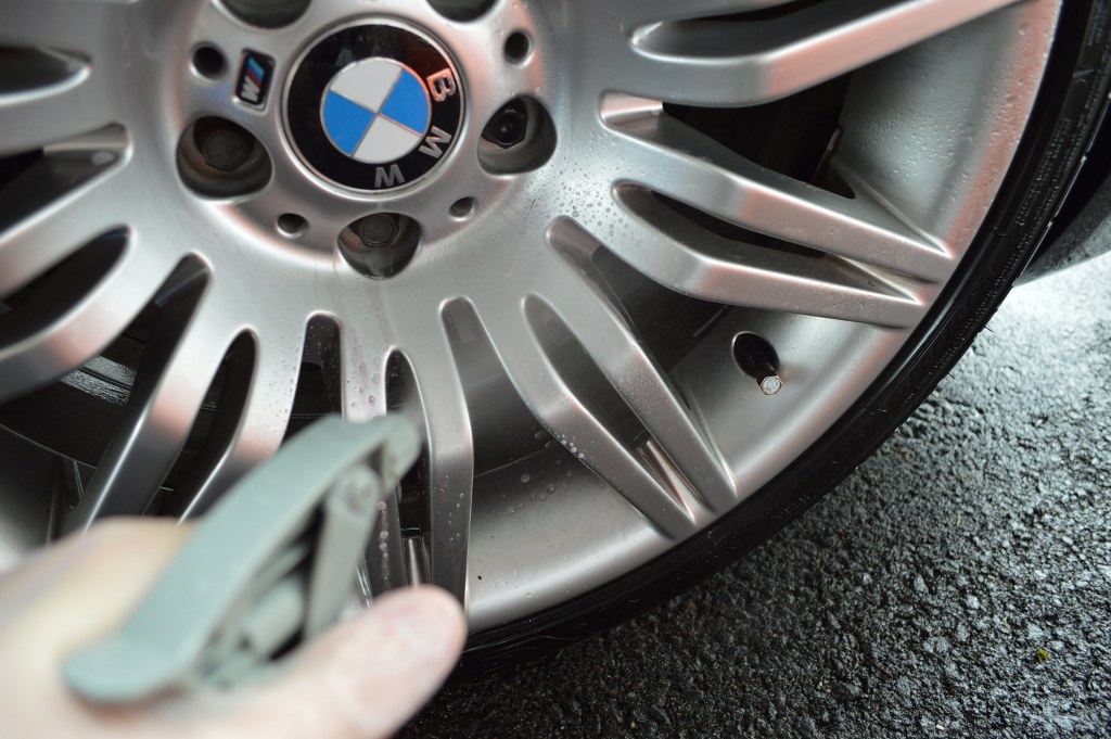

Felger fikk en gode dose Iron X mens lakk fra vinduer og ned fikk en lett fin dusj

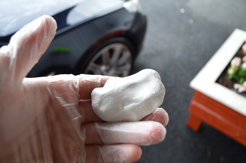

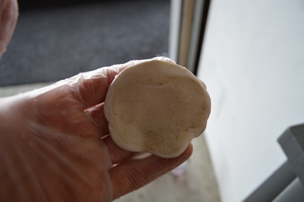

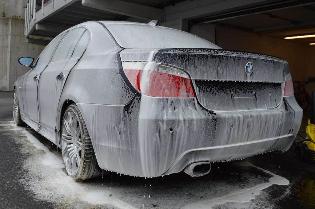

Bilen ble så avspylt og clayet, slik så det ut etter halve siden
Snur om og tar resten av halve bilen
Slik så det ut på den andre siden

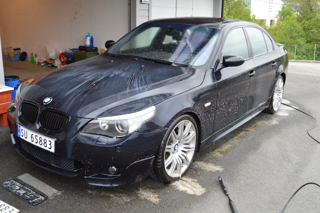

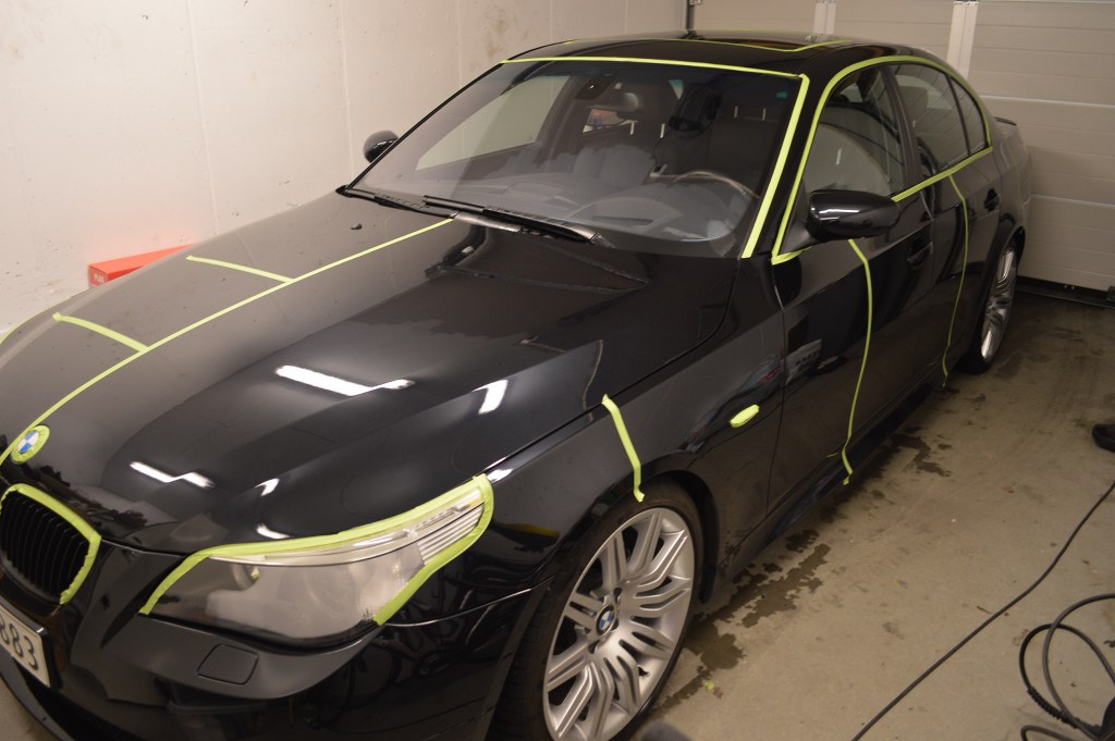

Bilen ble avspylt igjen, tørket og kjørt inn i garasjen for maskering og lakkmålinger m.m

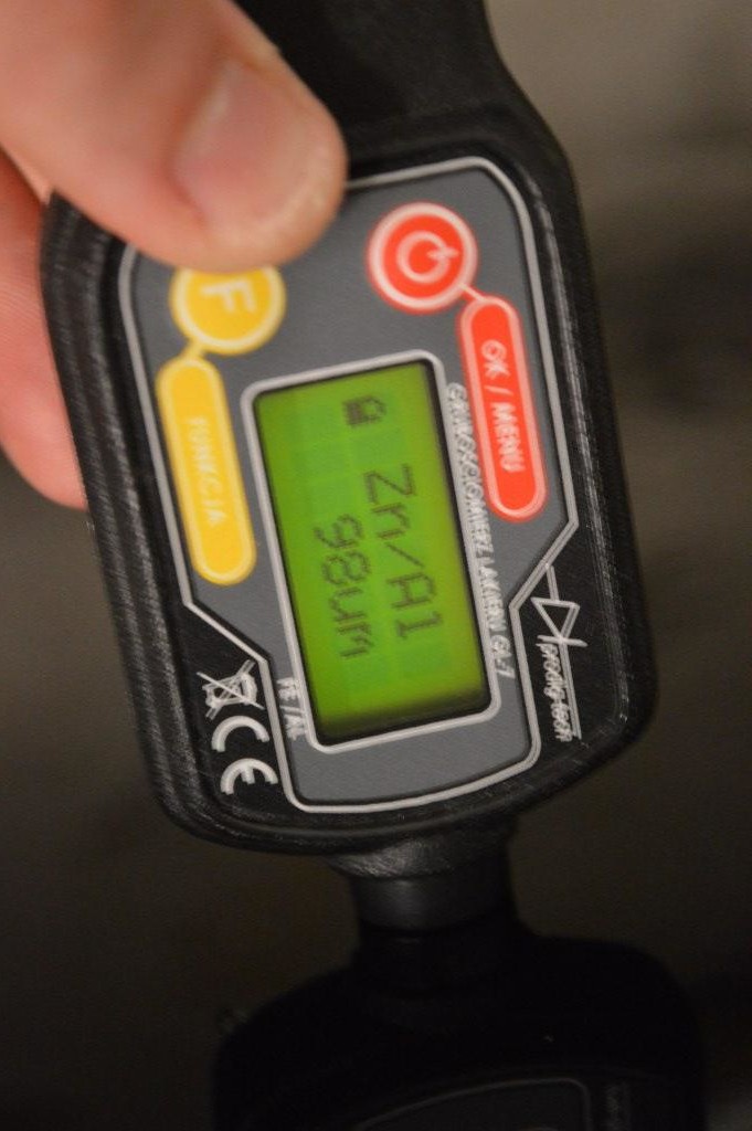

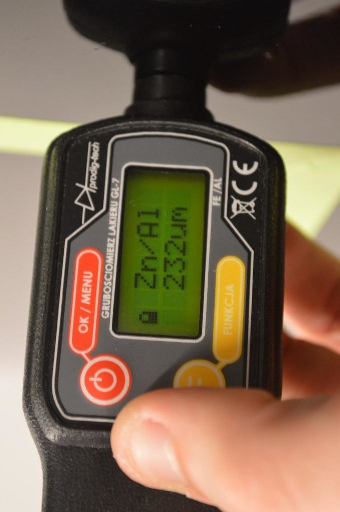

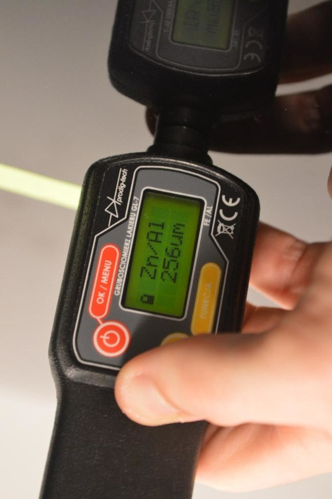

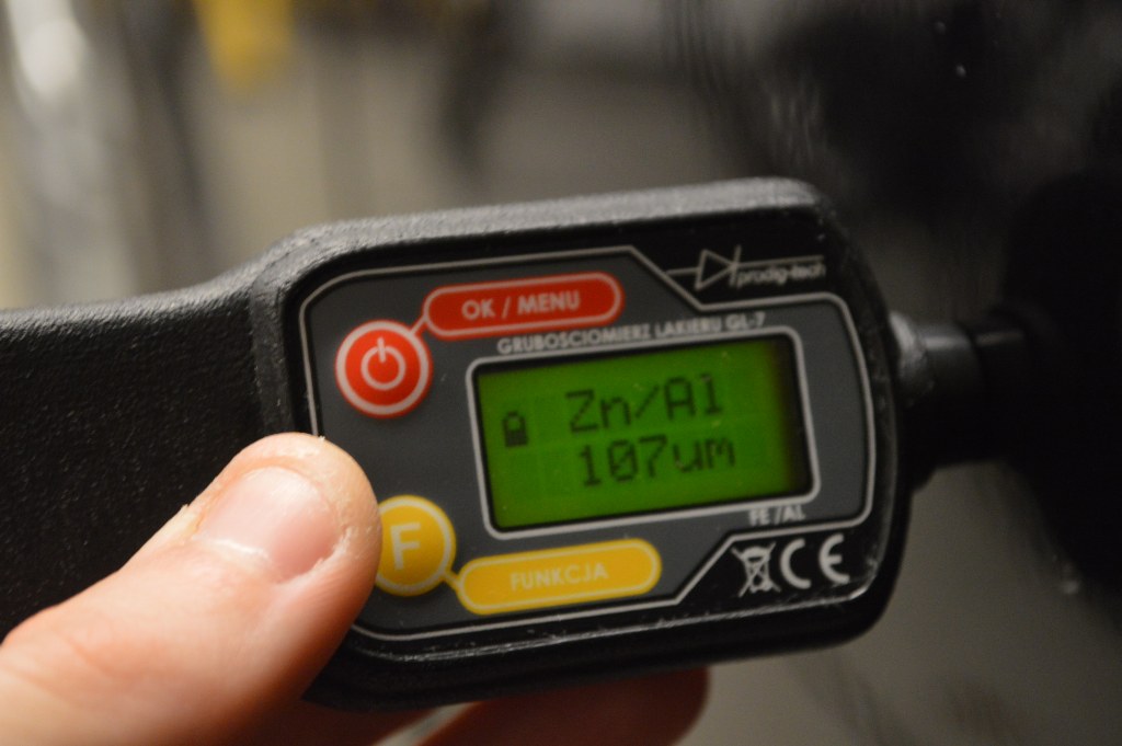

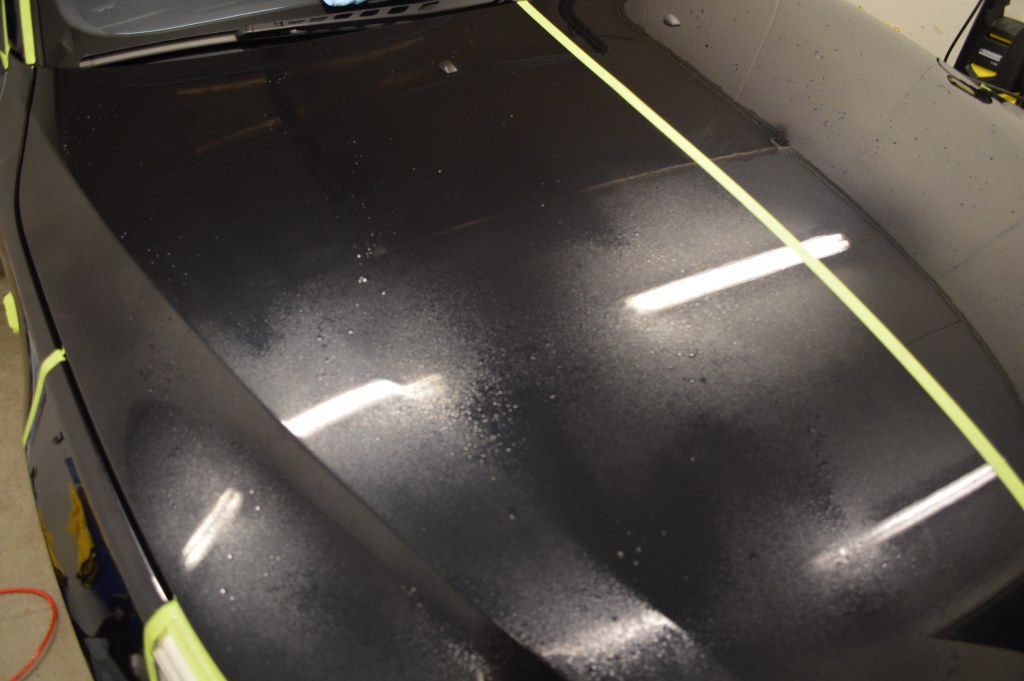

Målingene rundt hele bilen lå mellom 90 (dette var laveste) og 130 um. Eneste panseret var omlakkert og hadde stabile målinger på 230 - 260 um.

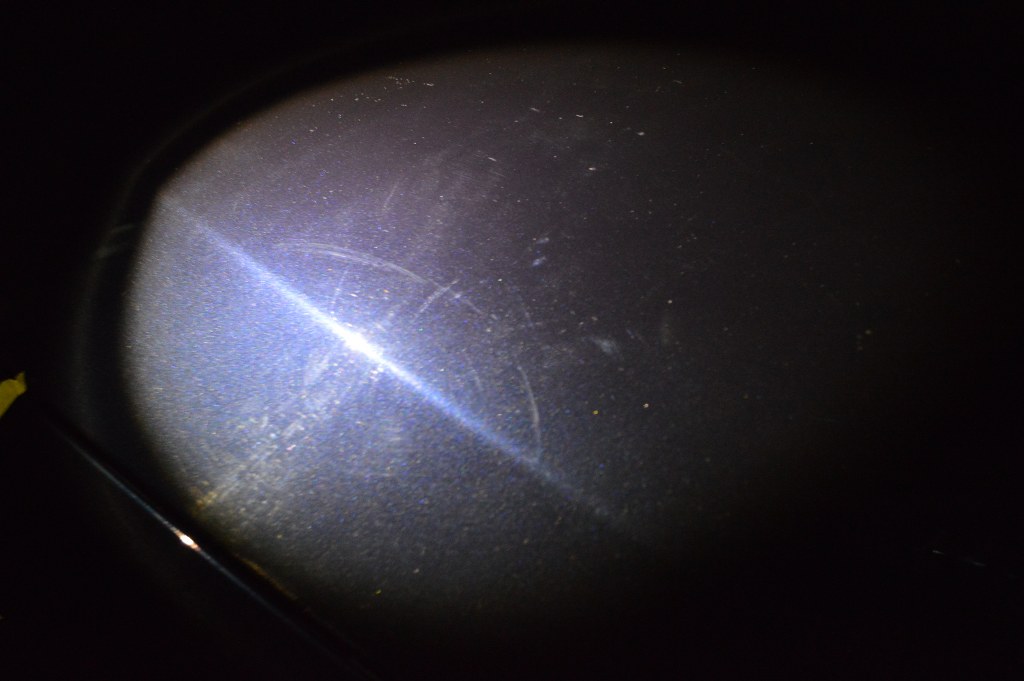

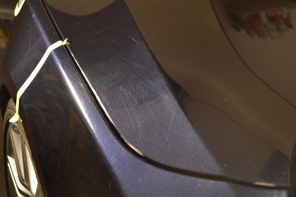

Videre, lakkinspeksjon og kombotesting

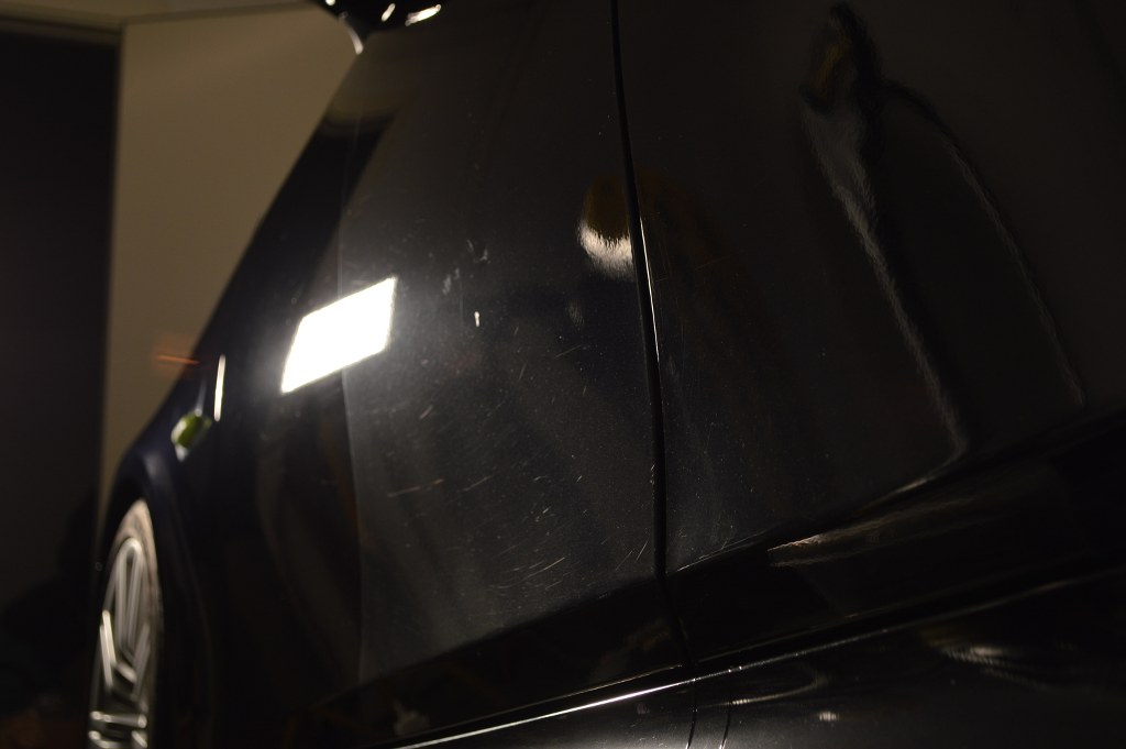

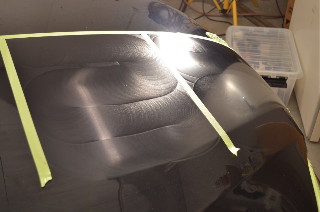

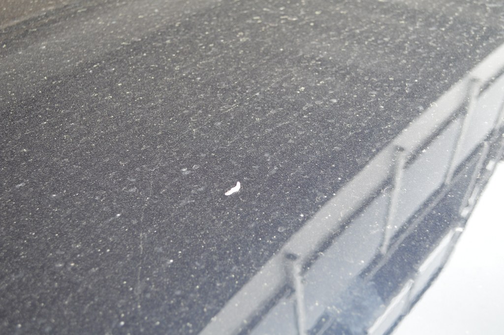

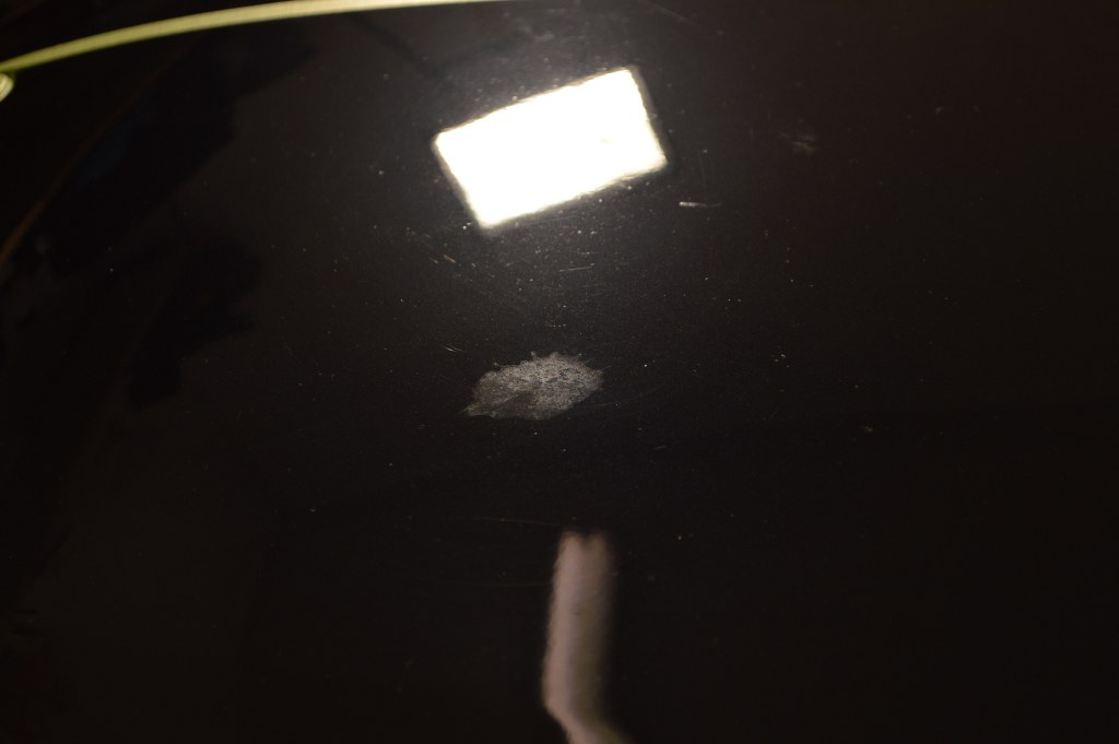

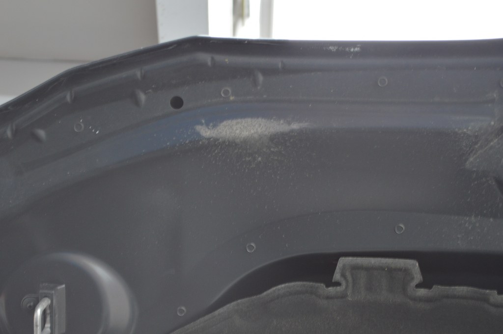

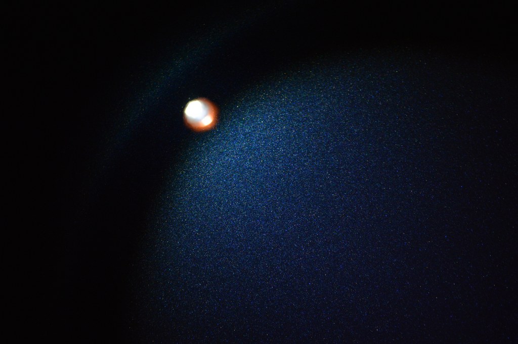

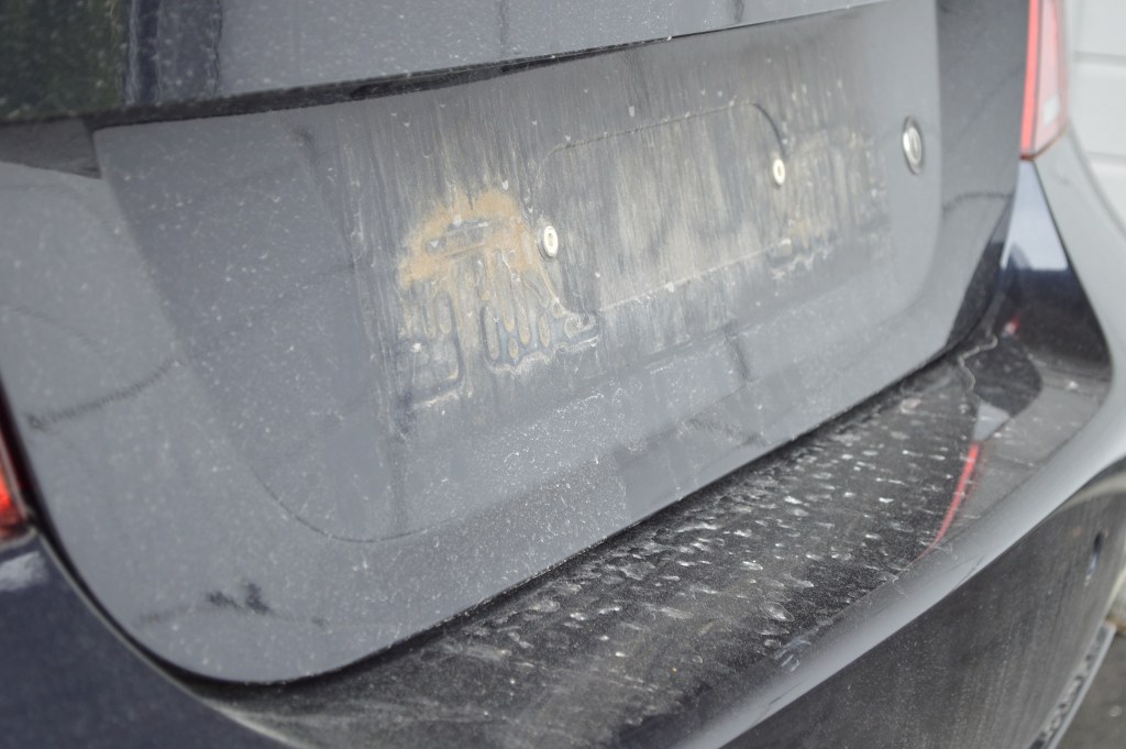

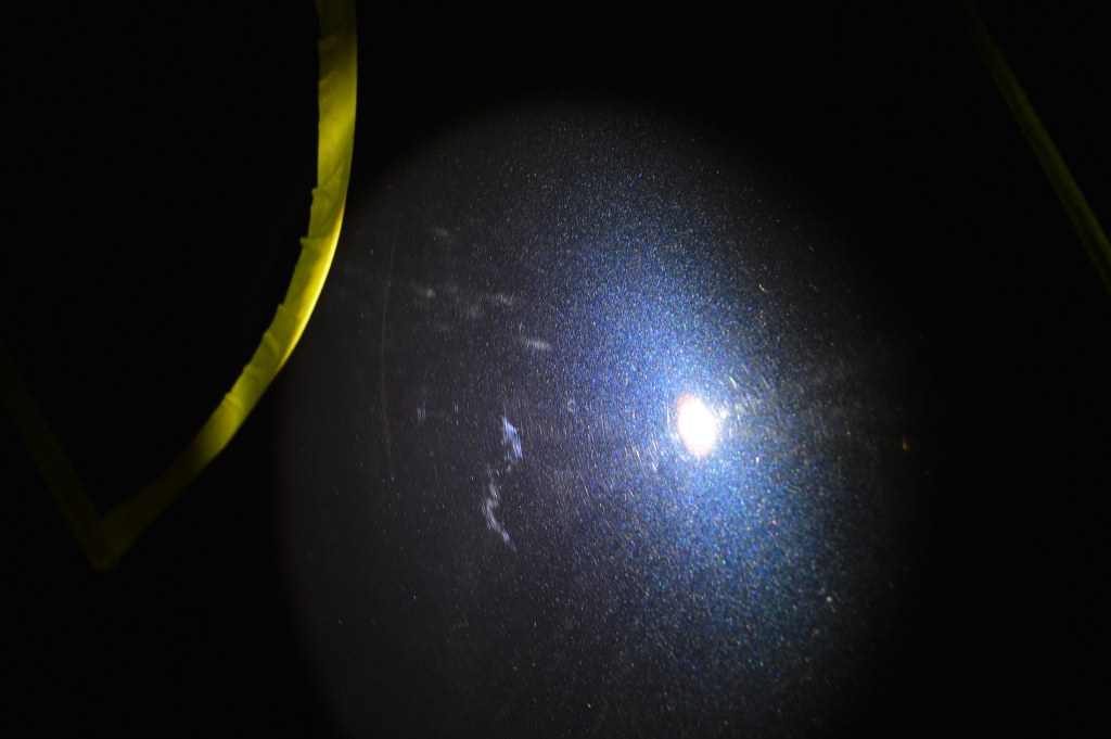

Eier har påpekt et etsemerke fra en type fugl som han har hatt en stund på panseret, dette ville han ha bort

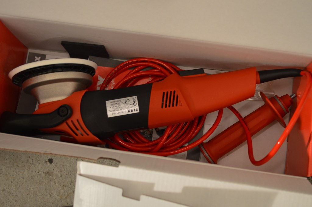

Ny flex DA fra bilnerden som skal få prøvd seg

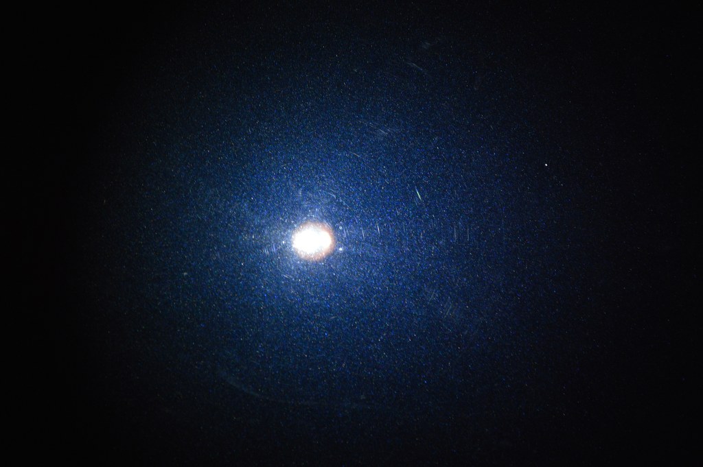

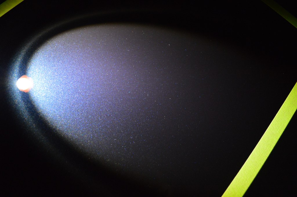

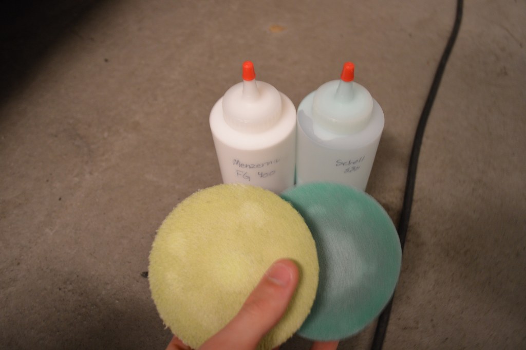

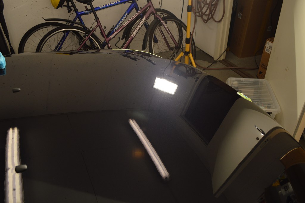

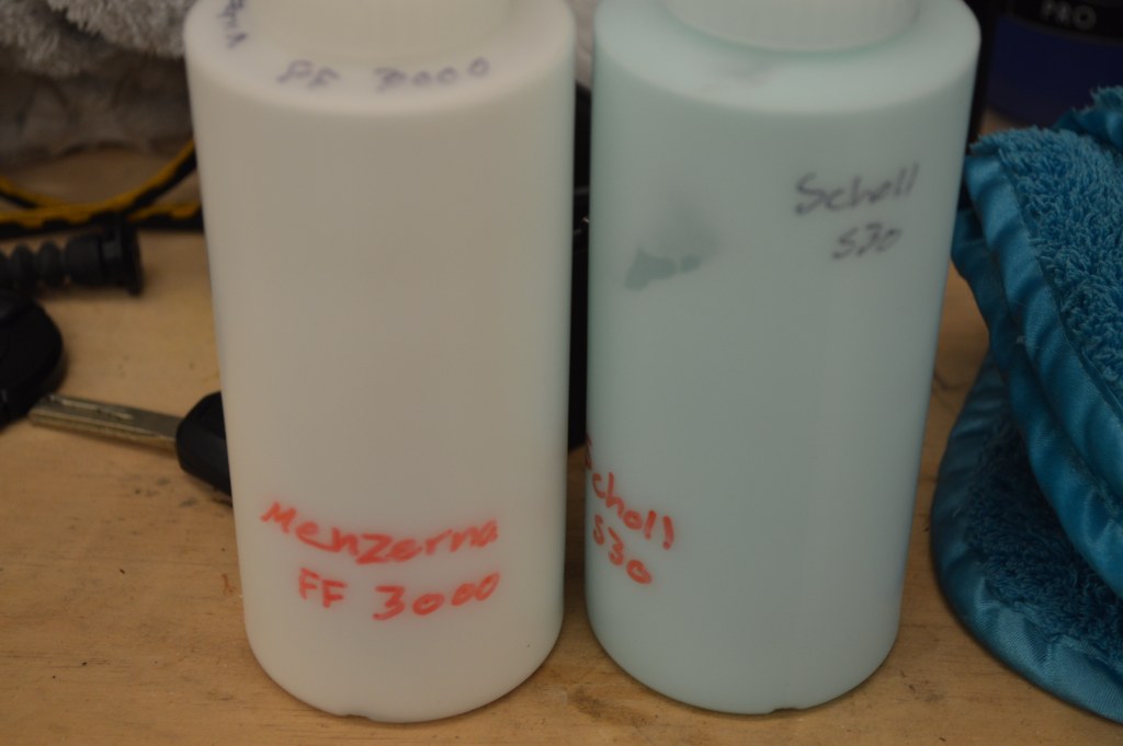

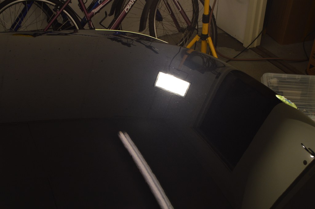

Kombotesting, prøver å finne en god 1-stegs kombo, har vært svært fornøyd i mange tilfeller med Menzerna FF 3000 og grønn uber, prøver her FF 3000 og Scholl S30 på grønn uber - kjøremønster, spre på 2, så høyere hastighet 5 på flexen med litt press, 4 passes, så over til hastighet 3 med ingen press, og 2 passes.
Scholl S30:
Menzerna FF 3000:
Scholl S30 før:
Scholl S30 etter:
Menzerna FF 3000 før:
Menzerna FF 3000 etter:
Begge avsluttet meget fint, 2 forskjellige testområder og litt forskjellig vinkel på lyset ved bildene. Det var det litt mer riper på det ene området, uansett så var det tilfredsstillende resultat fra begge selvom noen av de dypere RDS ble igjen litt her og der. Jeg tok å brukte Menzerna FF 3000 ettersom jeg har flere liter tilgjengelig med denne.

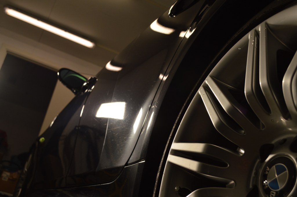

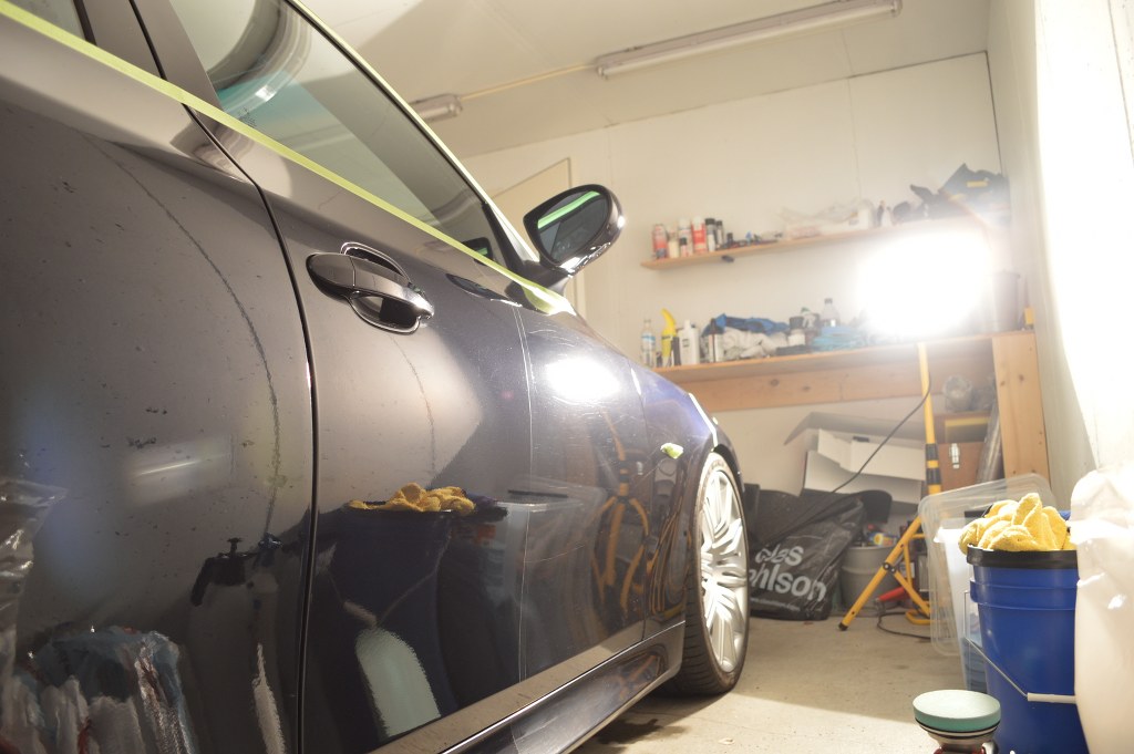

Det var vanskelig å få noen skikkelige tydelige 50 / 50 ettersom jeg hadde altfor lite plass på sidene å bevege meg på og ikke særlig kameraflink så det fokuserte litt feil, slenger uansett med noen mens jeg jobber meg bortover siden

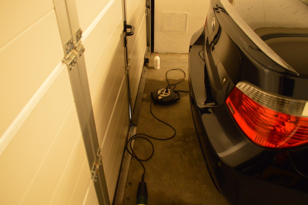

Her var arbeidsplassen bak, bilen var stor og stod ca like langt til veggen på frontsiden
Nederst på bakluken var godt preget - 50 / 50

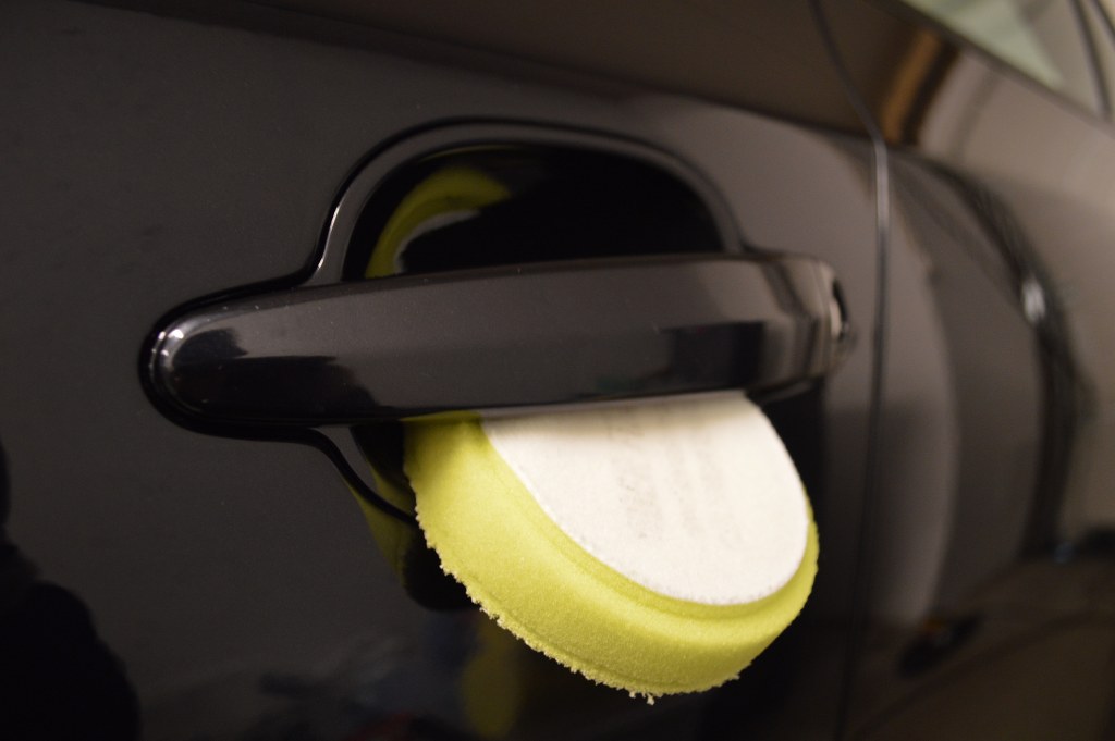

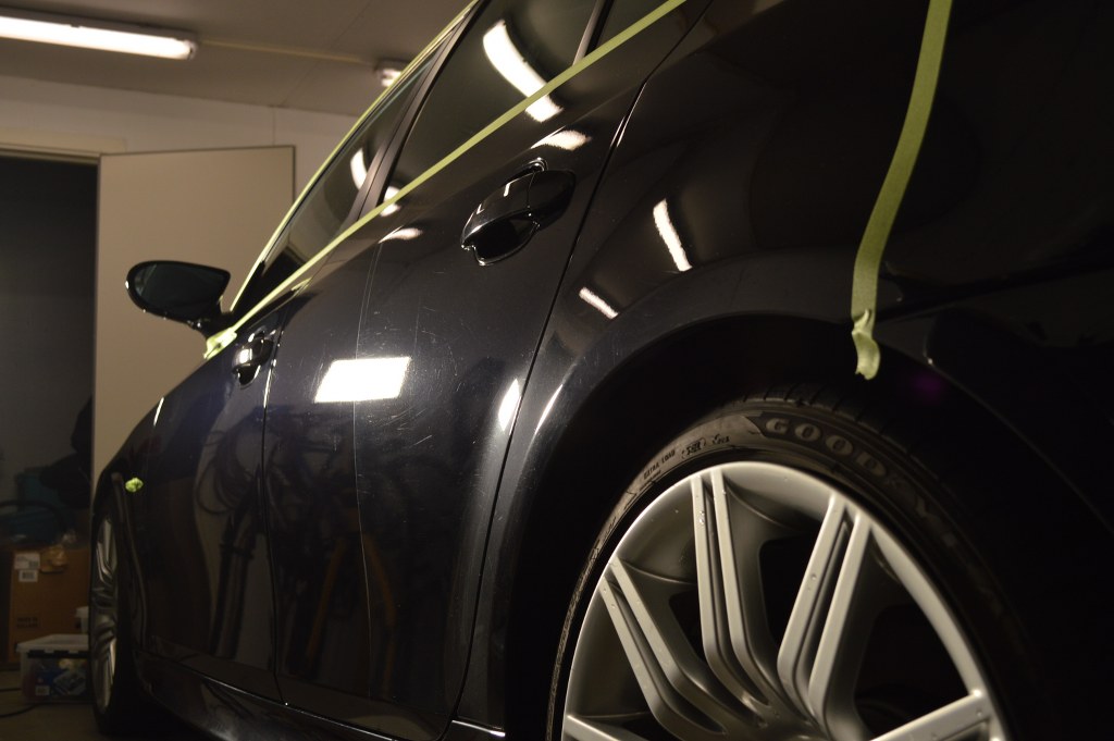

Trangere plasser fikk kestrel trå til med 1-stegs komboen

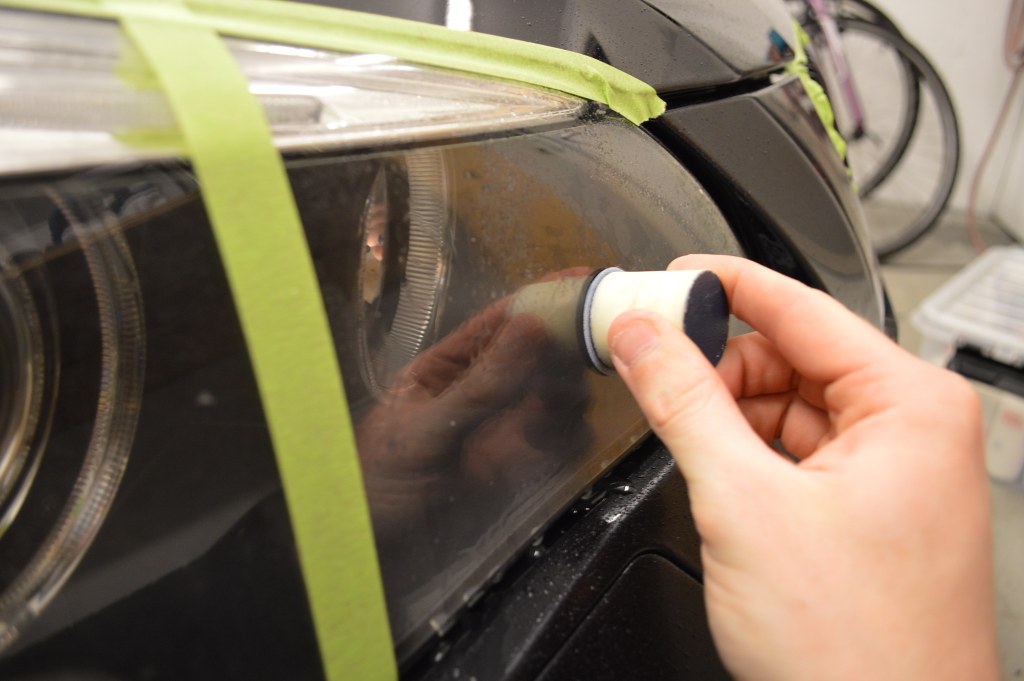

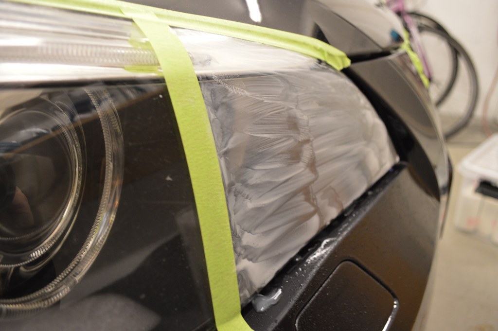

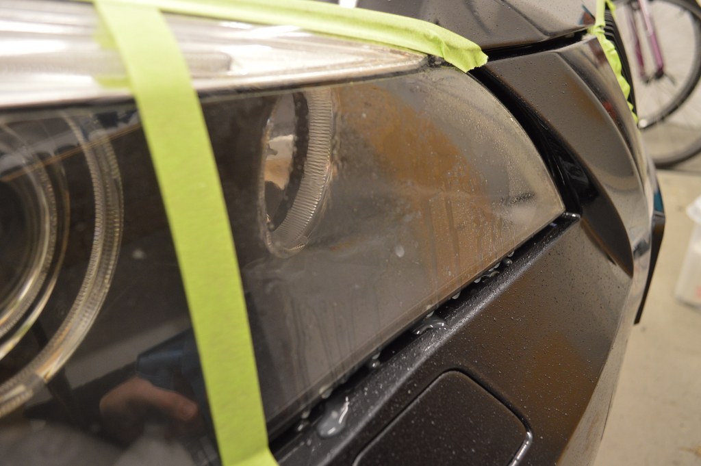

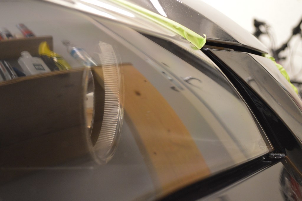

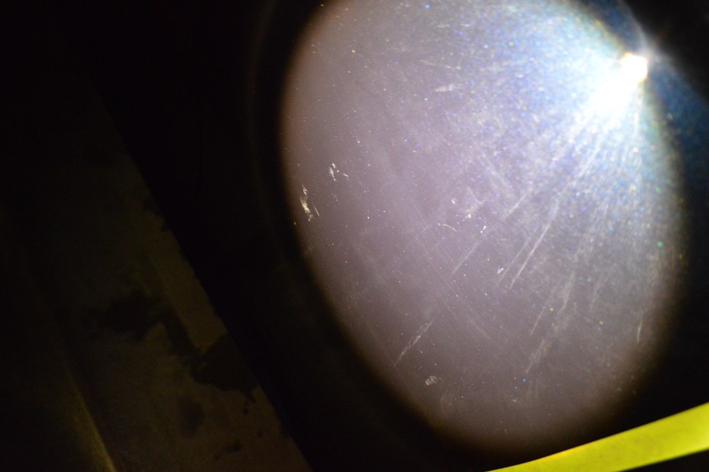

Eier sa at frontlyktene var begynt å bli litt sliten, fikk frisket opp disse litt
Under dørhåndtakene

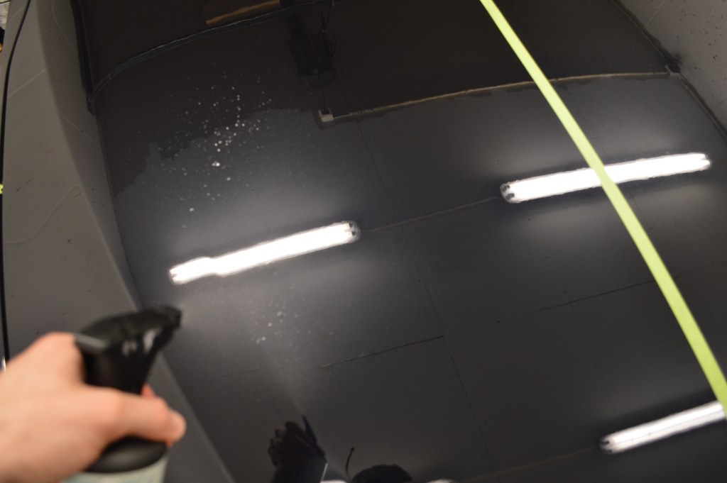

Bilen ble kjørt ut og dynket i Surfex HD 1:5, skummet og avspylt for å fjerne poleringsrester og støv

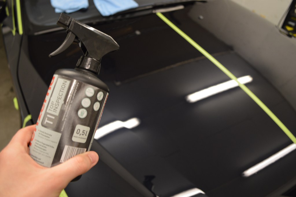

Wipedown ble utført

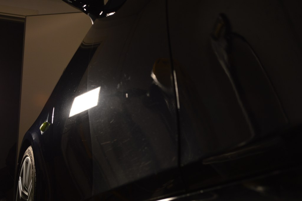

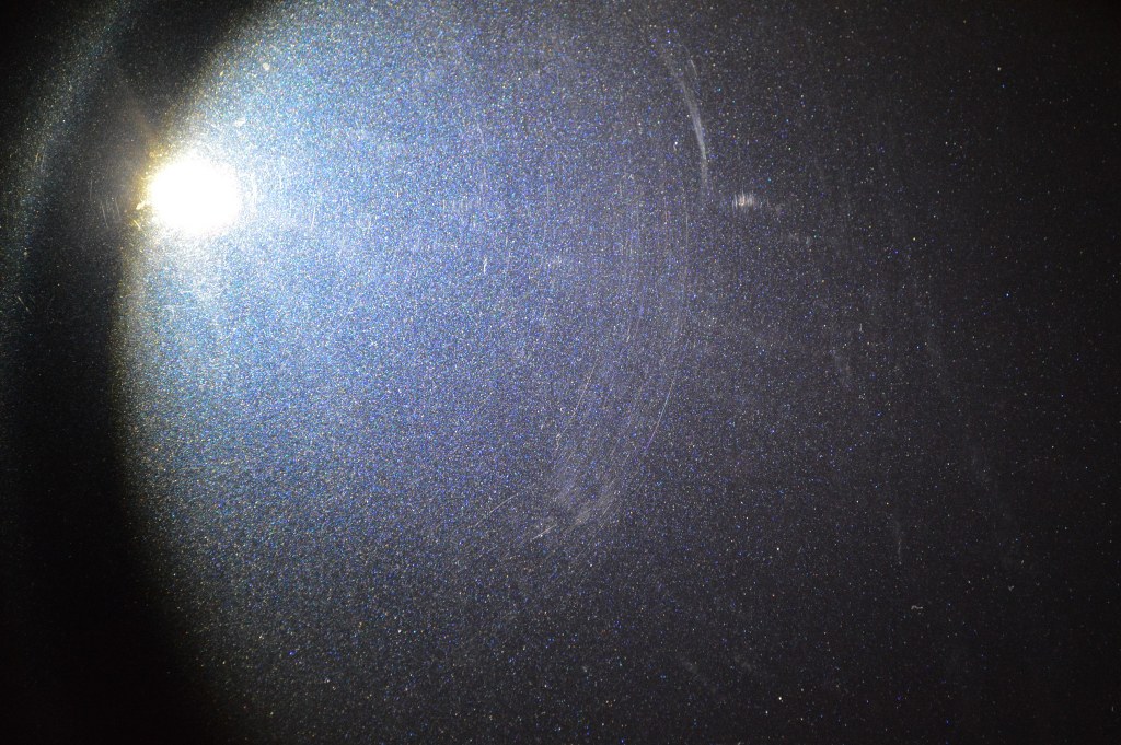

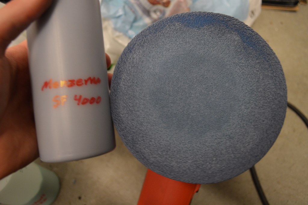

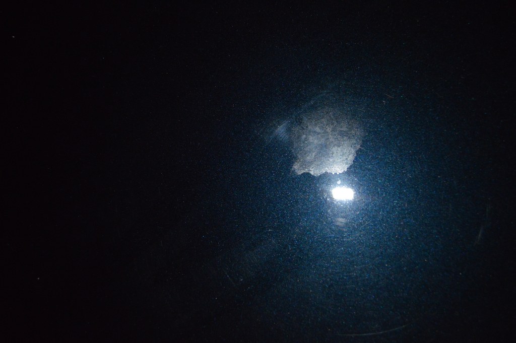

Etter wipedown så var det noe som ikke stemte, det var noen microriper litt og her der, dette var synlig spesielt på panser når jeg gikk over med hologram lykten. Uansett, det måtte ryddes opp i så hele bilen fikk en kjapp lett runde med blå uber og Menzerna SF 4000 sammen med kestrel
Det gikk en del kluter kan man si
Bilen fikk en grundig wipedown og sjekket igjen, nå så det bra ut, kom ikke så mye støv fra blå uber og SF 4000, så ny avspyling var ikke nødvendig

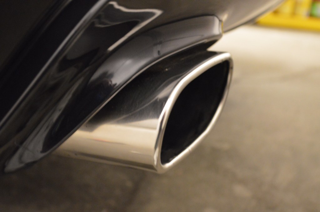

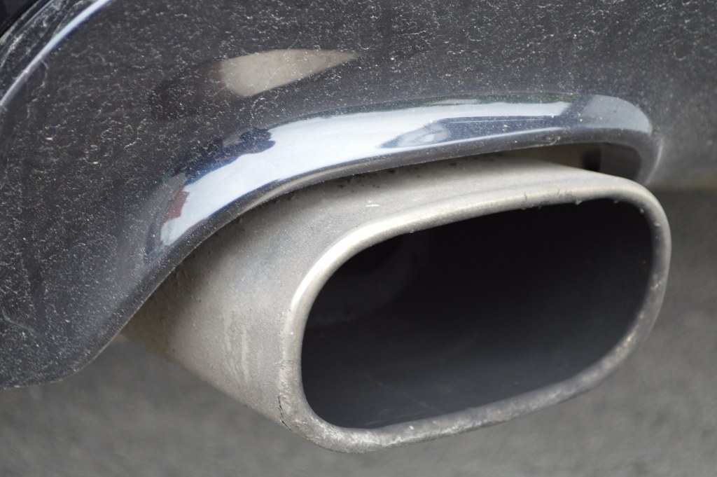

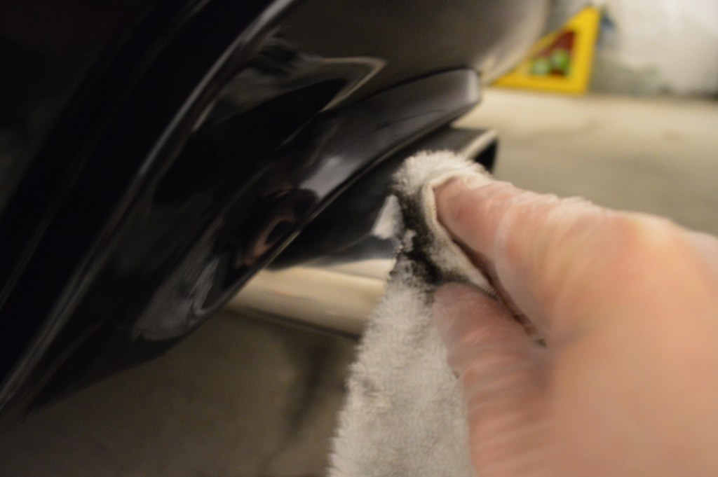

Endestuss ble jobbet litt med et slitt håndkle og autosol

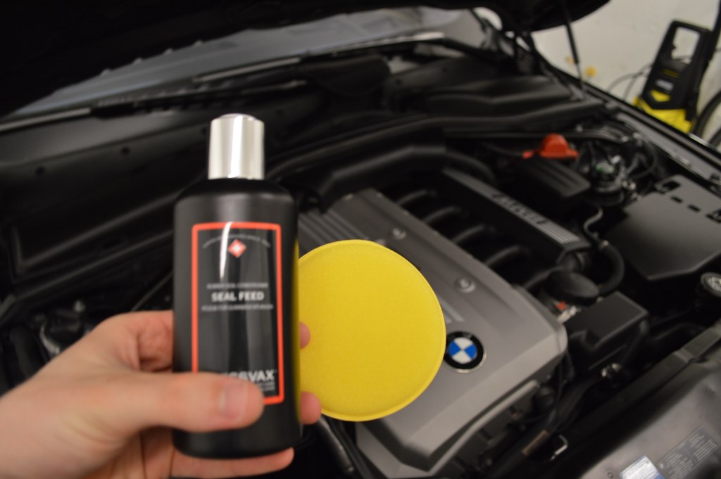

Motorrom fikk VRP dressing og seal feed, gummilister i dører fikk også seal feed, samt dekksider fikk VRP dressing
Motorrom før:
Motorrom etter:

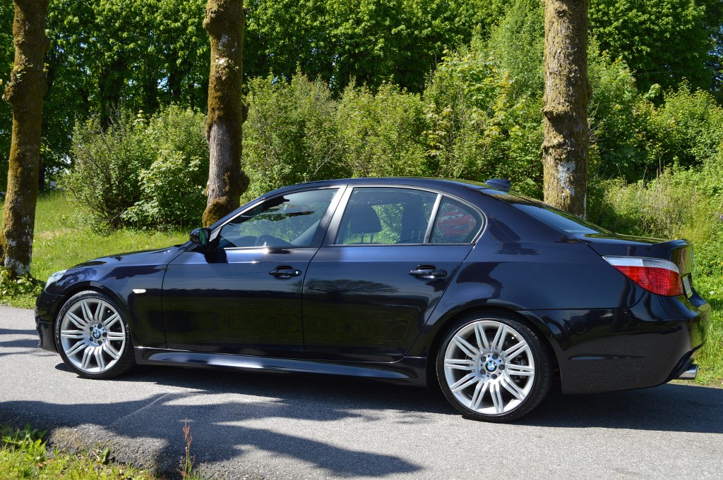

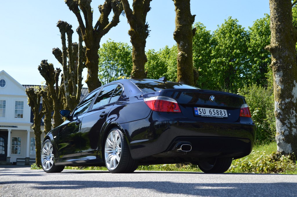

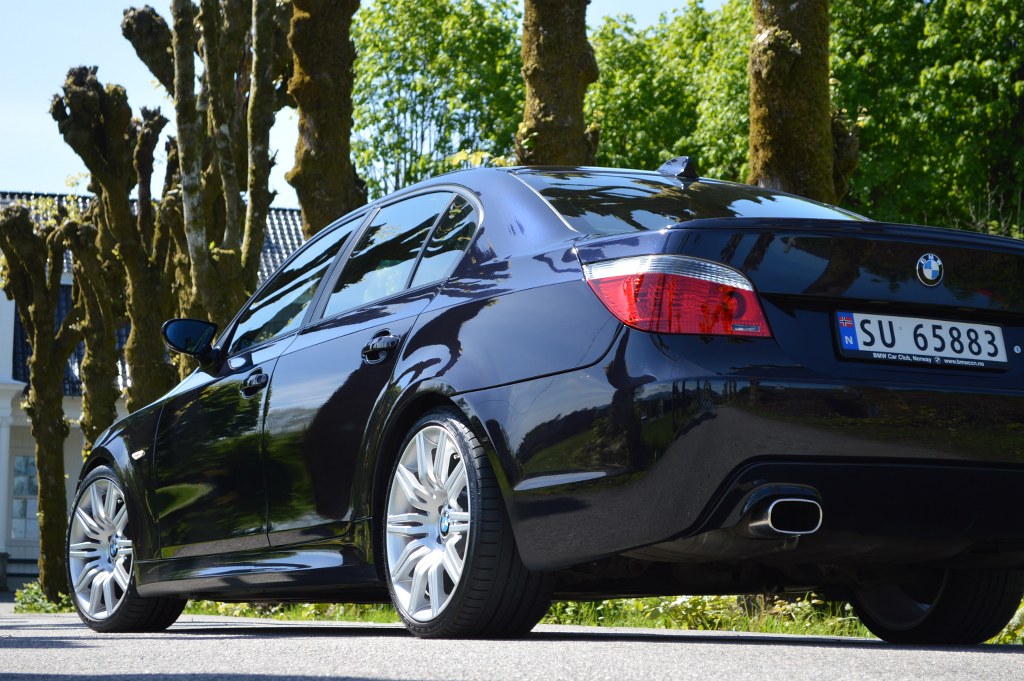

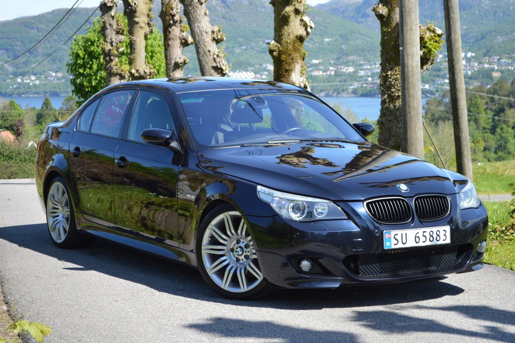

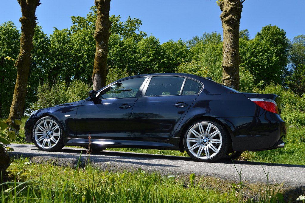

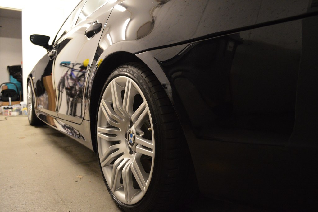

Avslutningsbilder denne gangen med sol og inspirasjon fra Meringdal :)

Flott jobb dette, ble veldig blank. Du får spørre eier om noen dager hva han synes om Seal Feed på dørlistene sine, hehe ;)

Takker for hyggelig tilbakemelding :) Ja er kjent med at BMW sine lister er litt spesielle på den fronten med Seal Feed, har enda ikke fått oppleve/erfare i praksis noe ulyder i dørene enda, og jeg har bedt folk høre etter, satser på at denne går clean også, hvis ikke så får man fikse opp i det hvis man har laget ugang ;)
