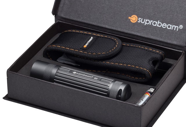

Selv bruker jeg stort sett en Suprabeam Q3.
