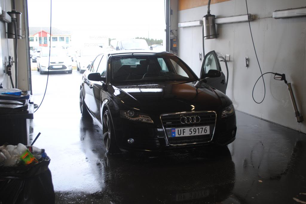

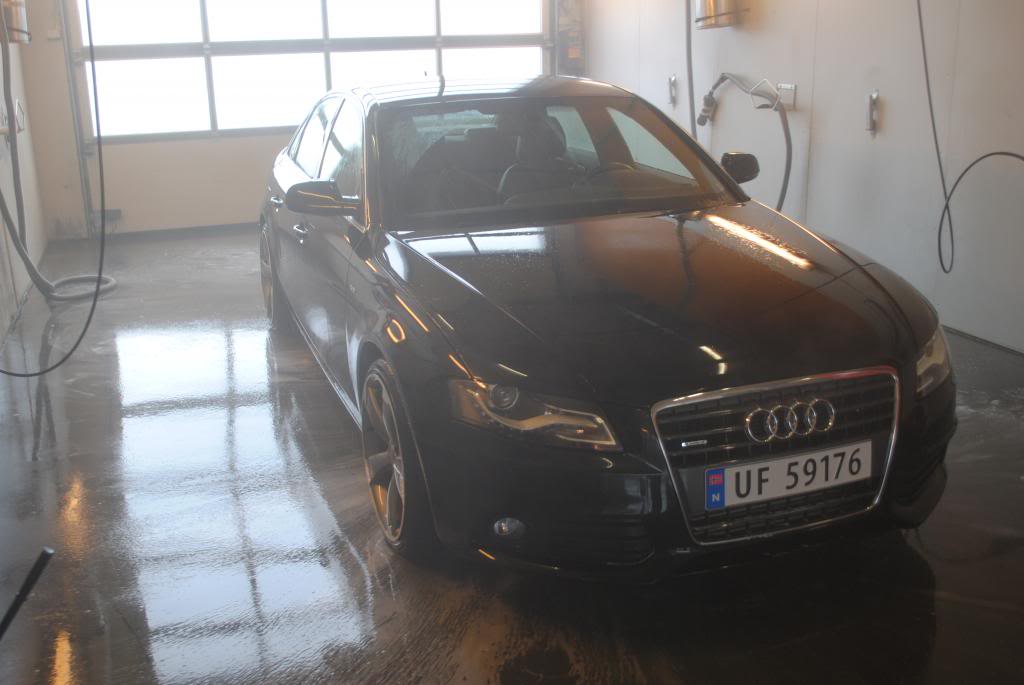

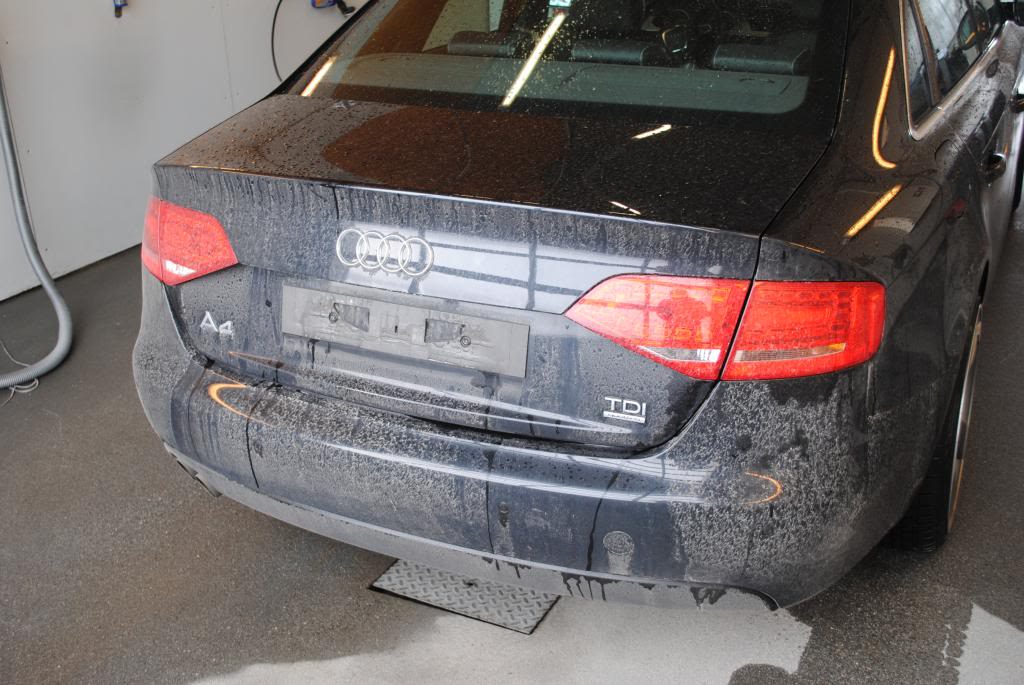

Bilen ble grov-vasket på jobb, og deretter kjørt til CarSpan for en rask vask igjen, før den ble kjørt inn i garasjen.
Tok ikke av skiltet fremme denne gangen da det var brukt en ganske så sterk dobbeltsidig-tape, noe jeg ikke har liggende for øyeblikket.

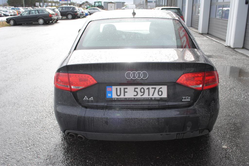

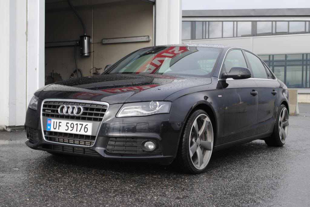

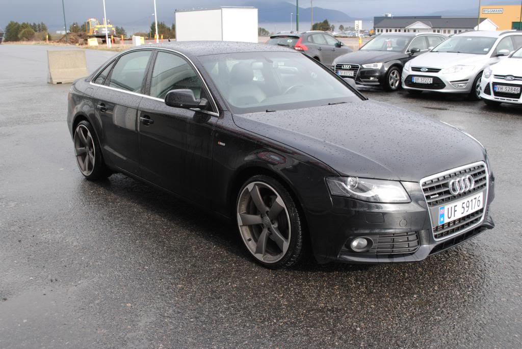

Dette møtte meg da jeg hentet bilen
Det første jeg så etter var egentlig flak av metallic i lakken - denne gangen var jeg heldig, for det fant jeg! :)
Vaskeutstyret gjøres klart. Her blir det brukt Prickbort, Surfex HD (ca. 1:15), Bilberry Wheel cleaner samt iron-X.
Skiltet ble på denne gangen
Skiltet bak fikk ikke være på

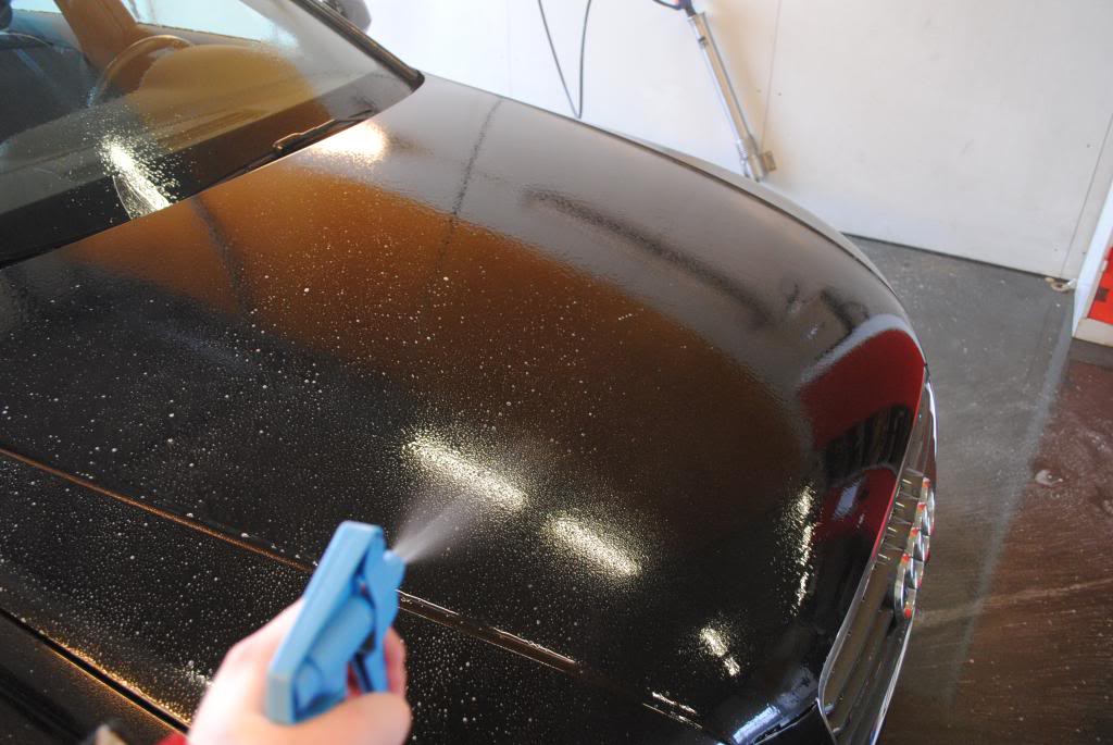

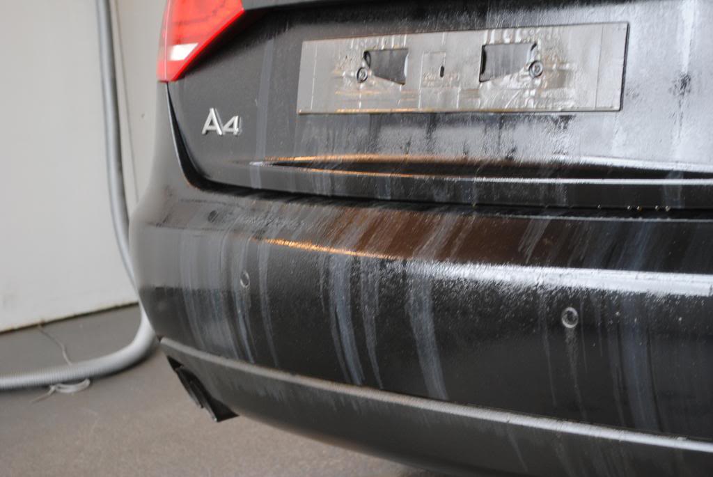

Begynner med å legge prickbort på bilen først. Lar dette virke i en 4-5 minutter før skumlegging.

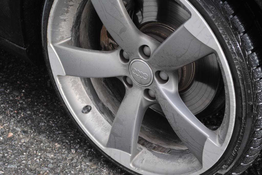

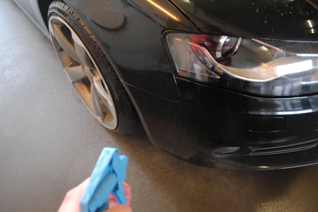

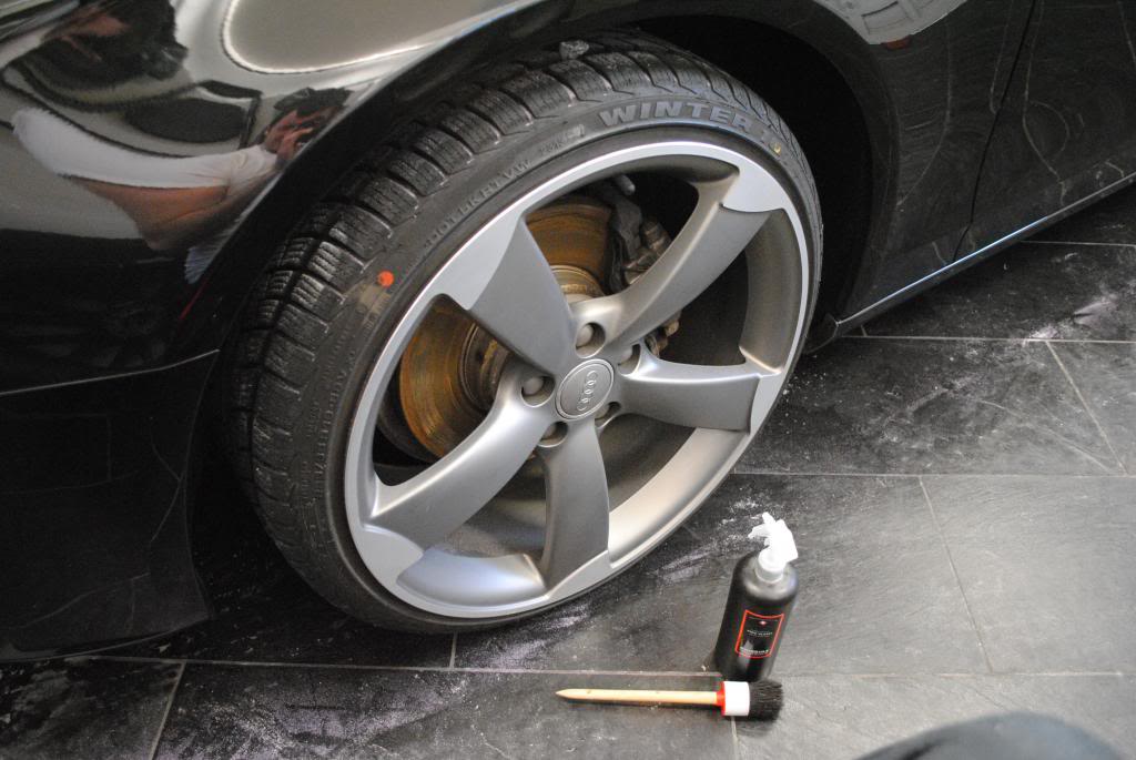

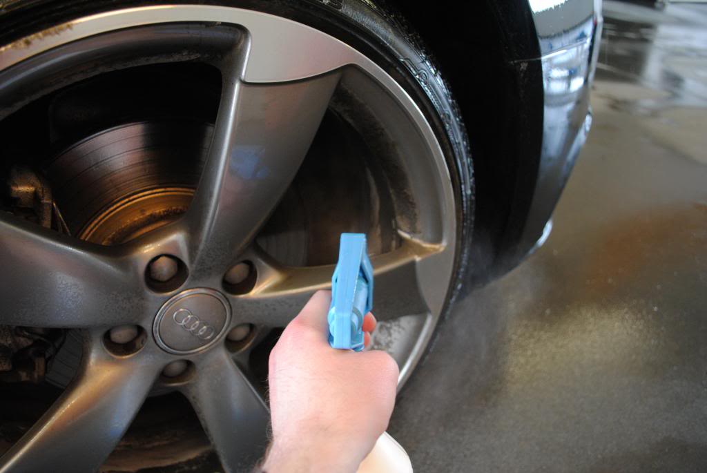

Litt på felg også før Bilberrien får slippe til.
Hele bilen dynket

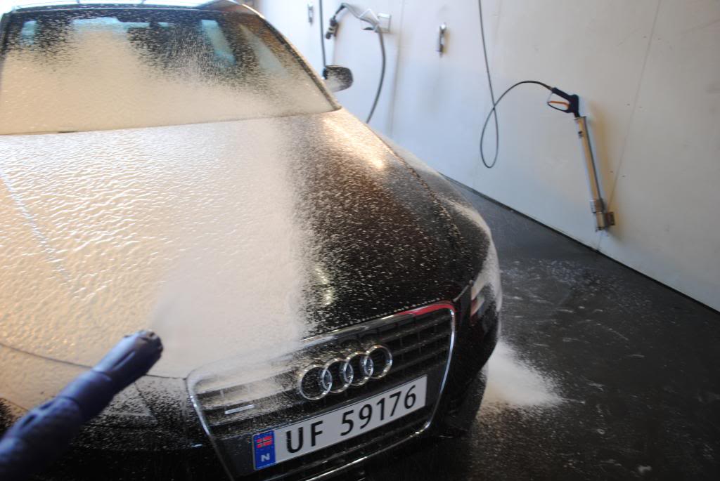

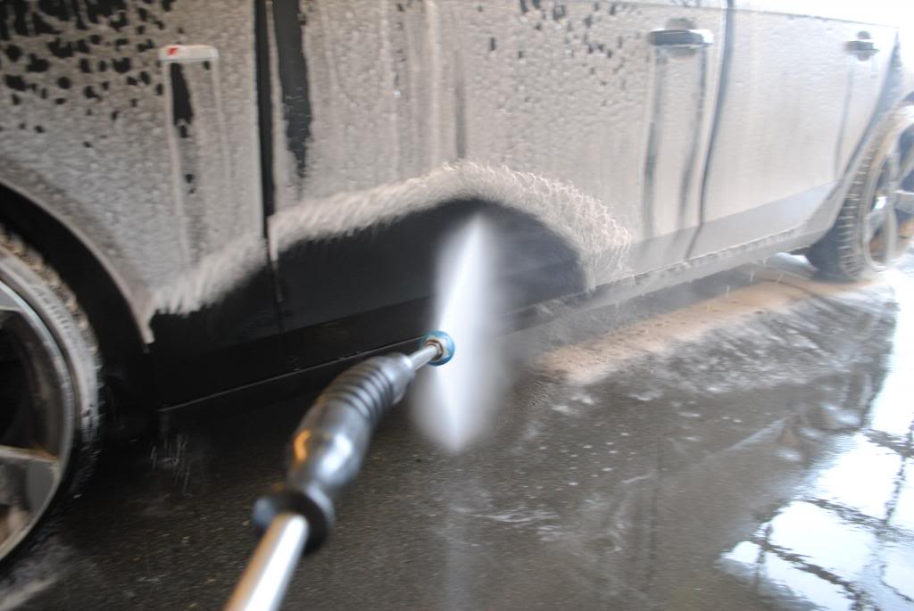

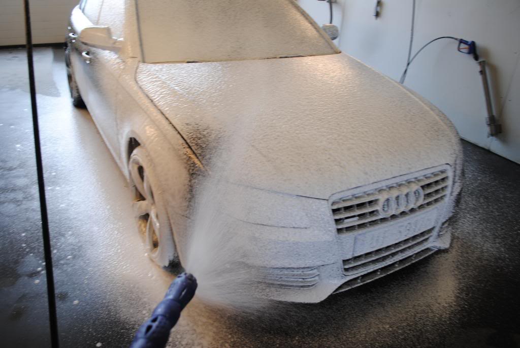

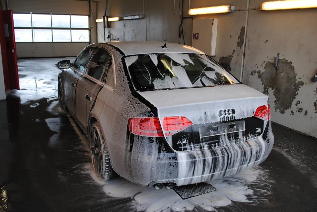

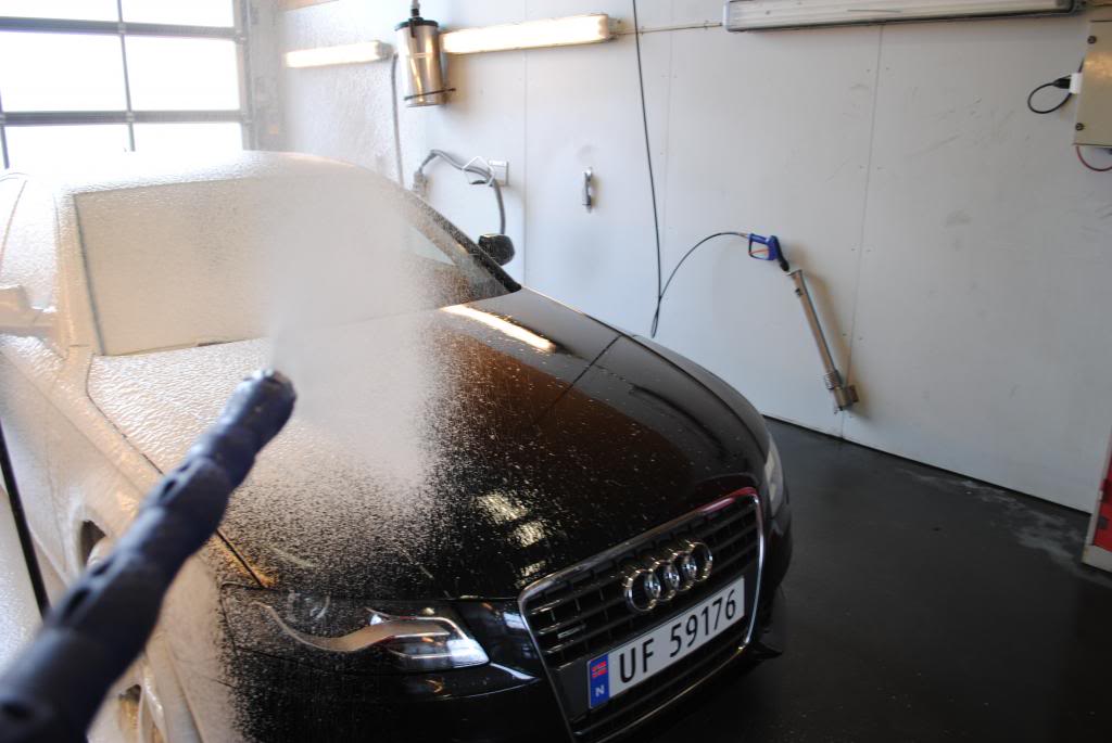

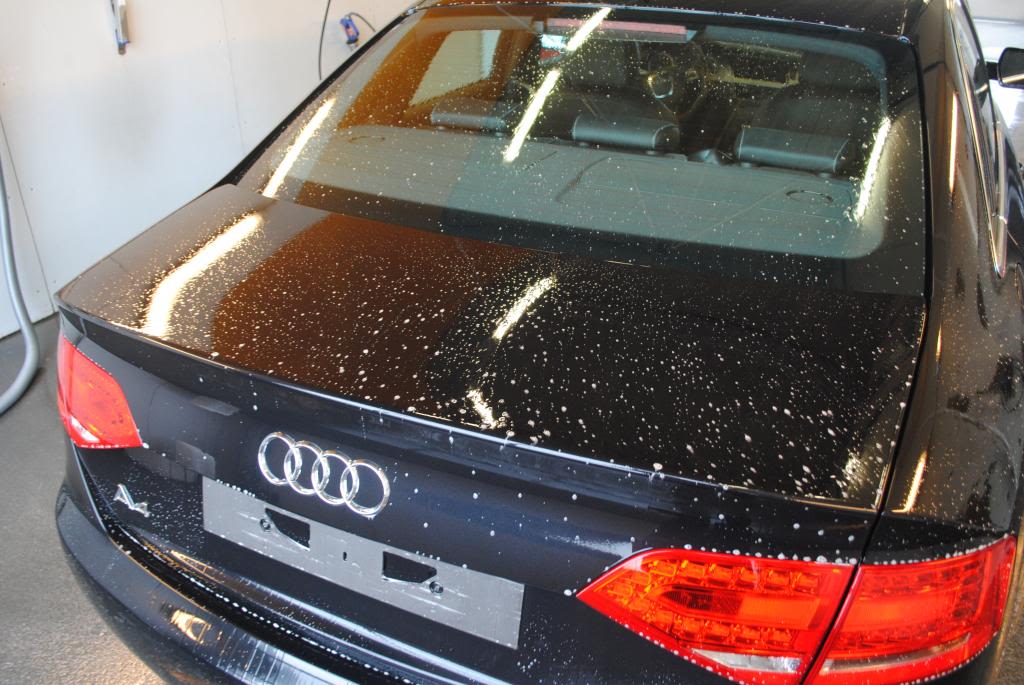

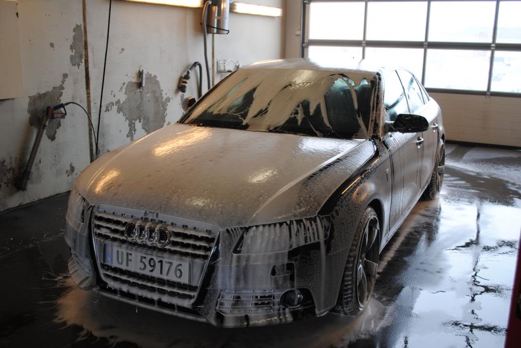

Så var det bare å dure videre med såpe i kanonen. Bruker skumlanse fra jobben her som i utgangspunktet er Foma Bilshampo i 200l fat, men blandet i Biltema sin vokssjampo i tillegg. Brukte denne for noen år siden og likte at den ble såpass tjukk, men har ikke testa den skikkelig i det siste så det ble artig å prøve den igjen. Det ble værtfall tykt skum av den!
Avspyling - nedenfra og oppover
Ikke ferdig enda..

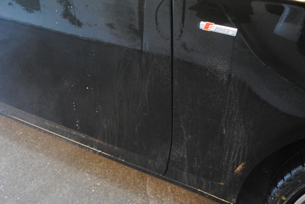

Så ut som det fortsatt var litt skitt på lakken, så kjørte likegreit en runde til med PB og skum, før avspyling.

Bilberry!

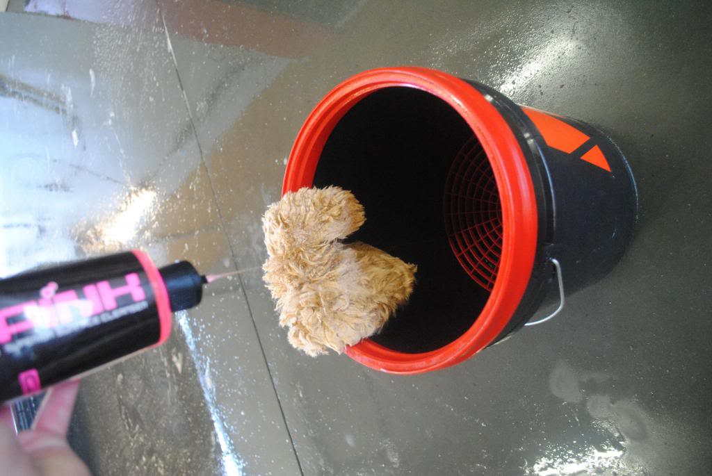

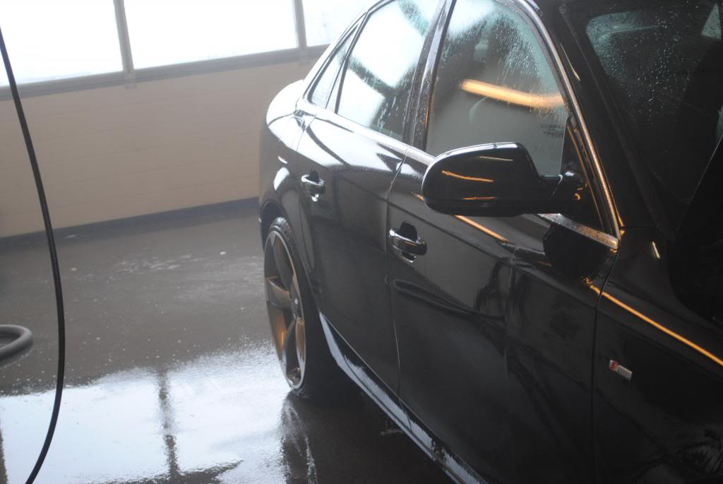

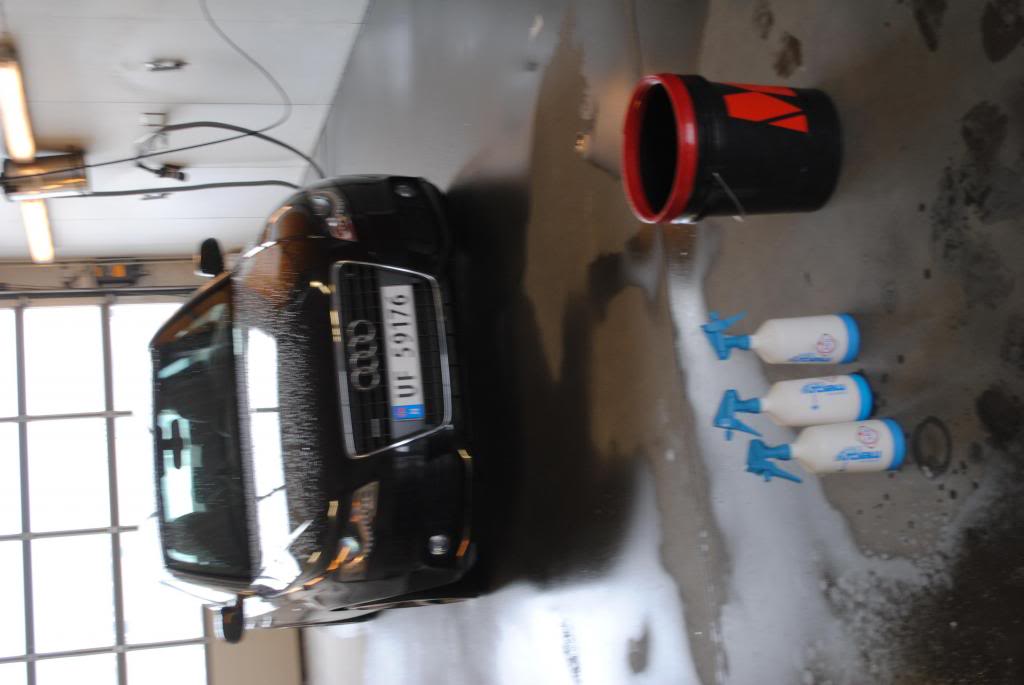

Mens Bilberryn står på, ble det blandet Mr. Pink i bøtta og gjort klart til berøringsvask
Varmt vann denne gangen.. Det er godt!

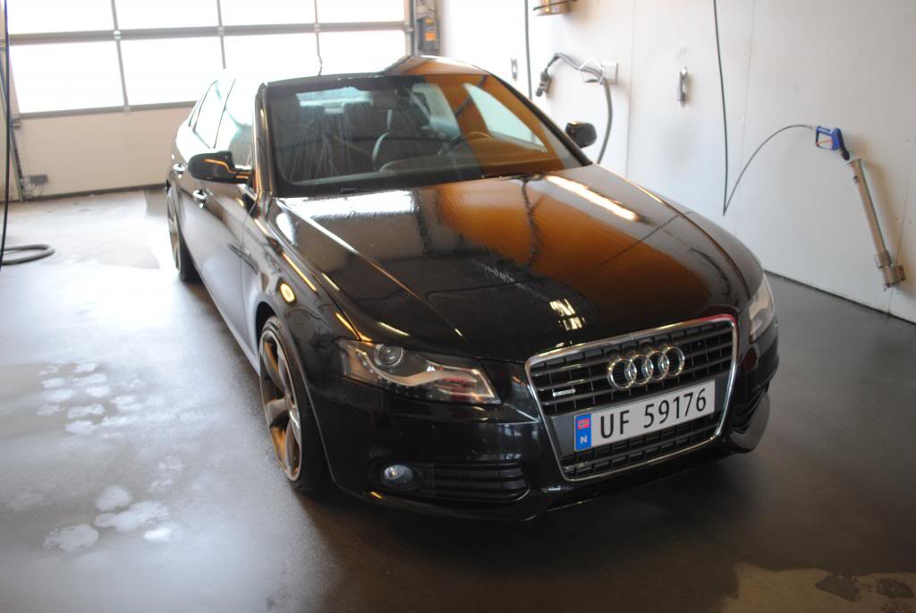

Så var bilen omsider ferdig.
Kjørt til garasjen, surfex-vask utenfor, og kjørt inn.

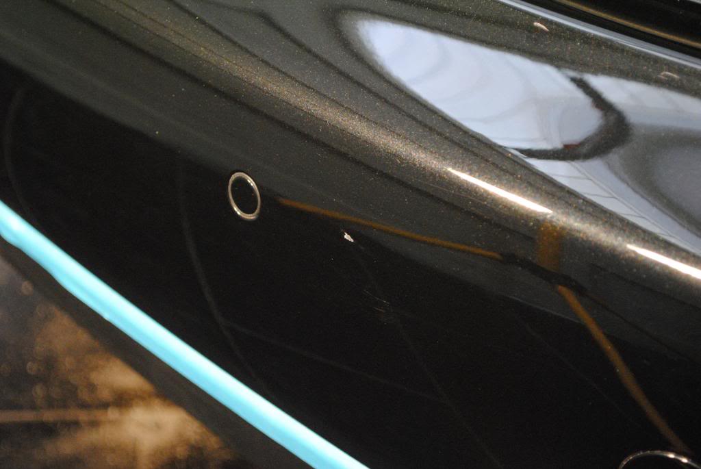

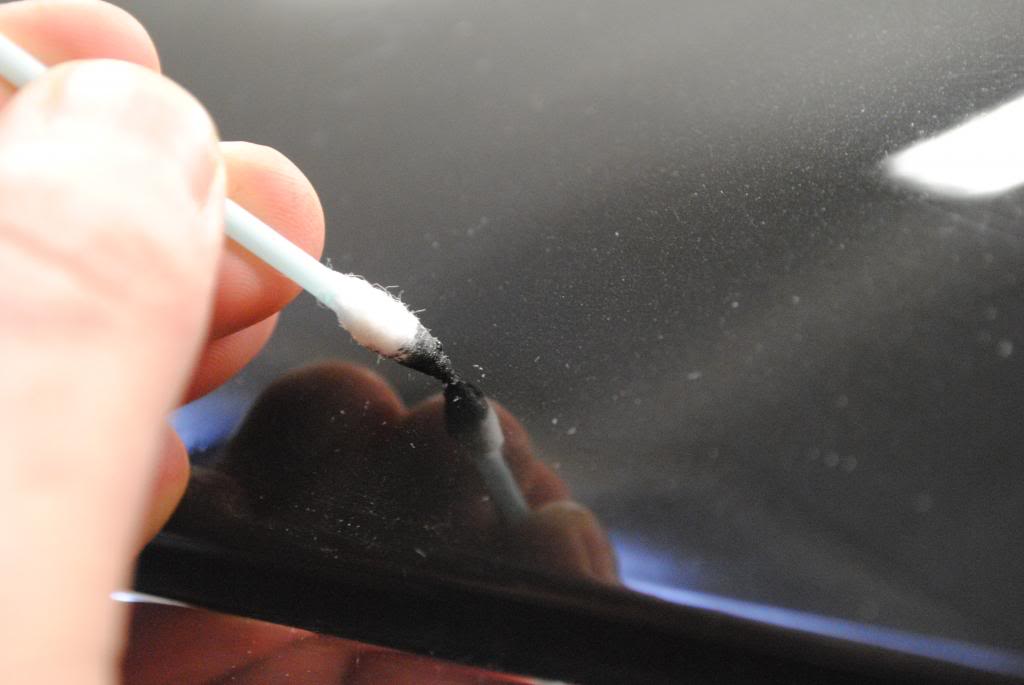

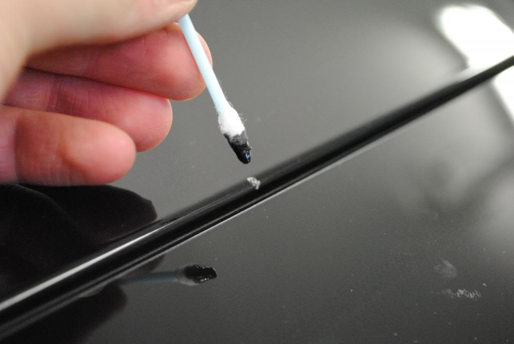

Et par steinspruter på panseret ble først fikset.
Renser sår før lakk
Tørker over etter beste evne
og lakk ble lagt i

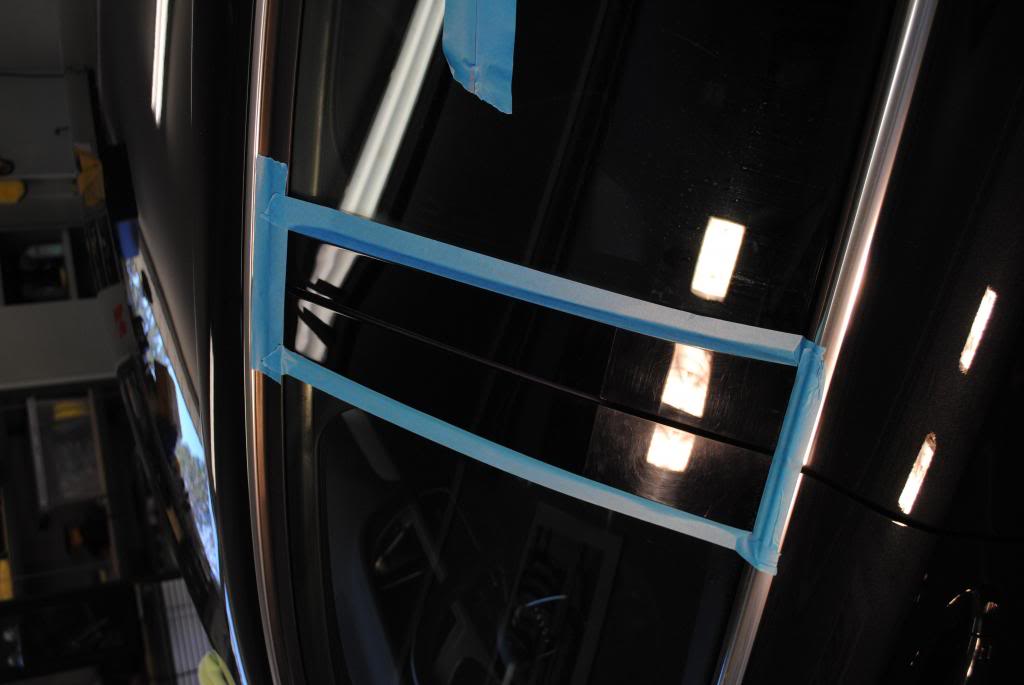

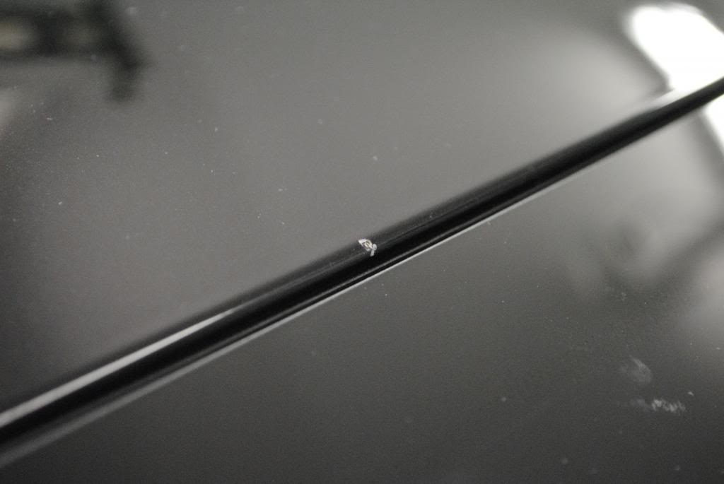

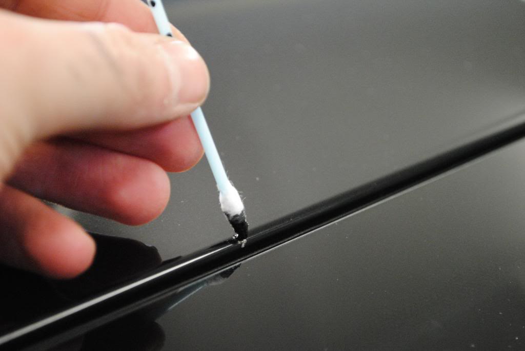

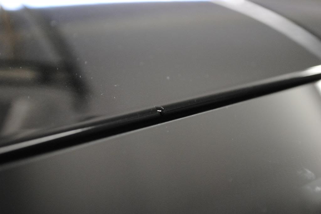

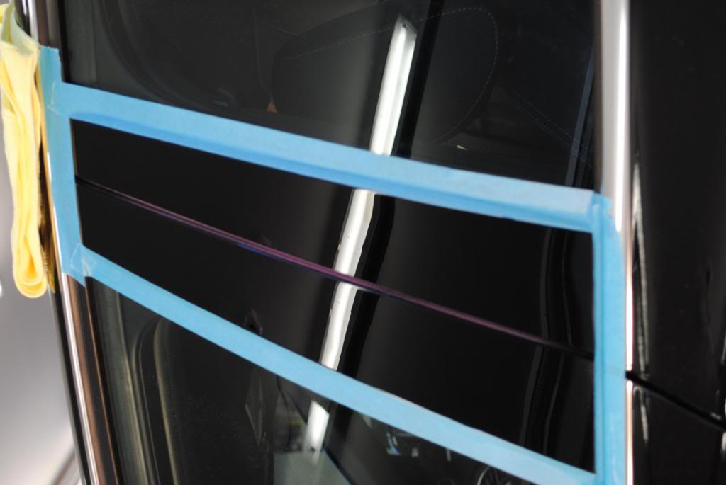

Fant også et lite sår mellom frontrute og tak

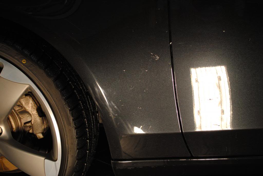

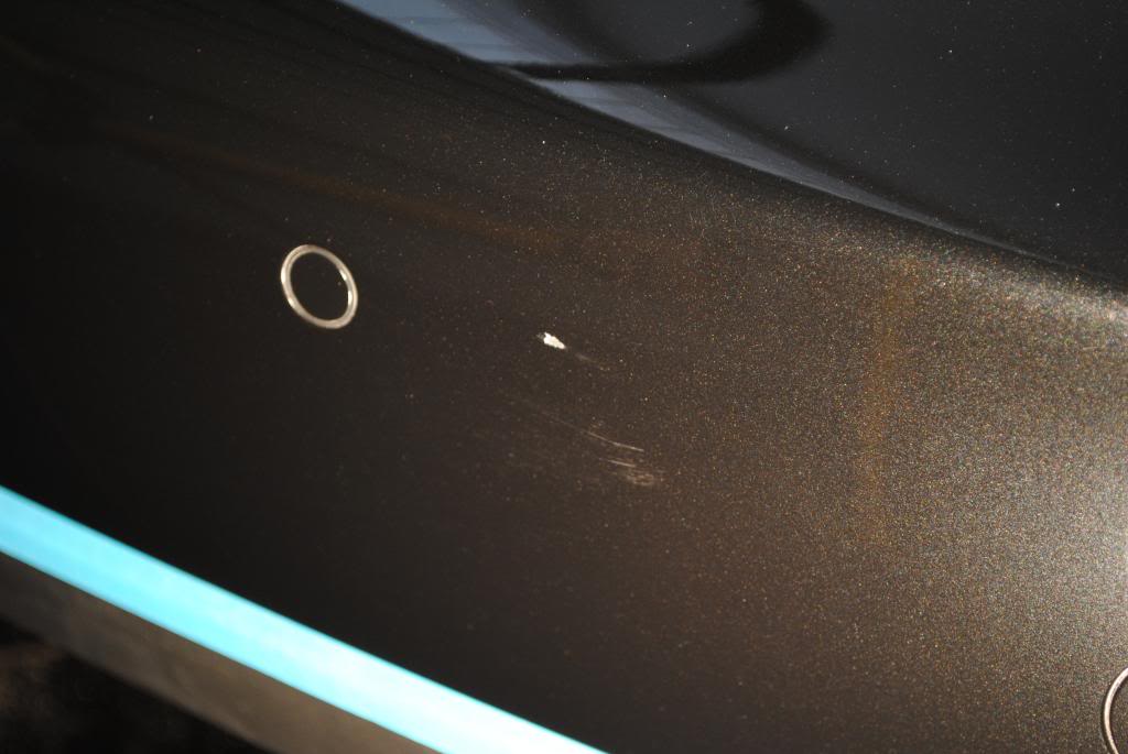

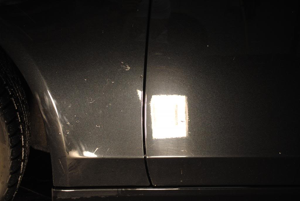

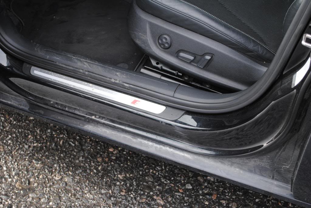

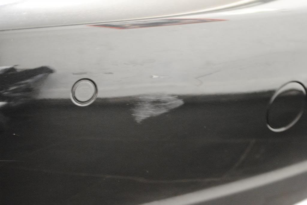

Noen småting her og der, samt et sår på bakfanger. Litt hologrammer rundt om, men det ordner seg.

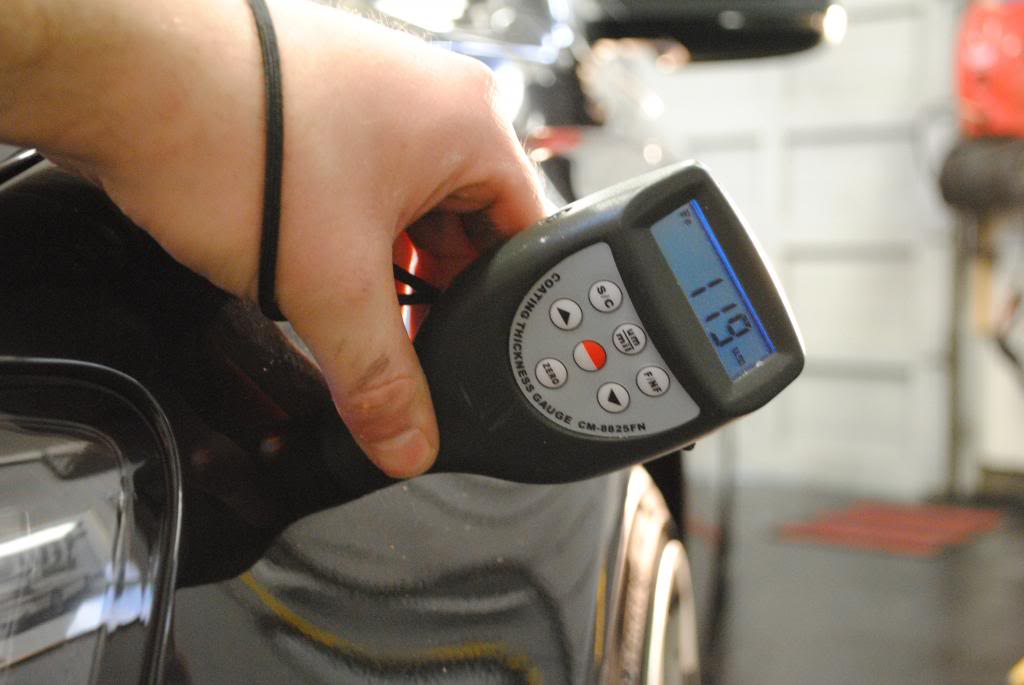

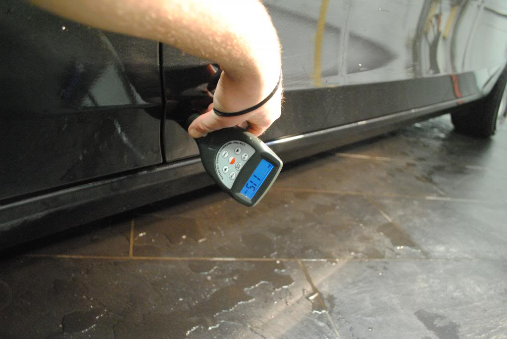

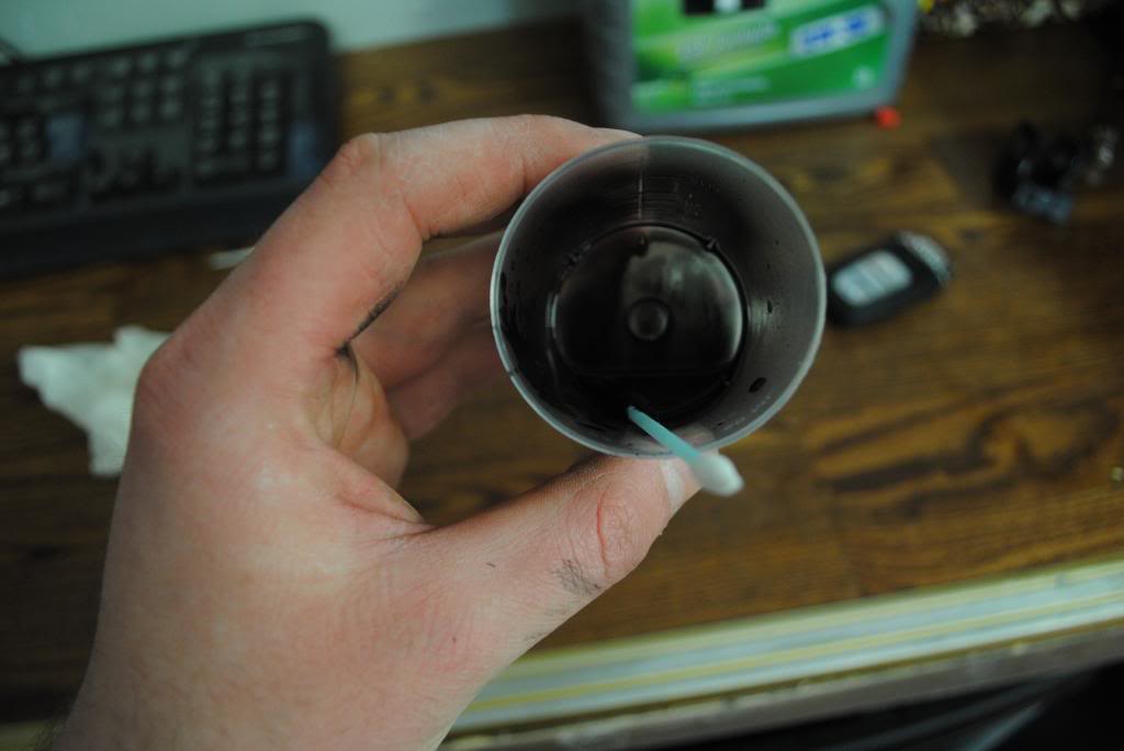

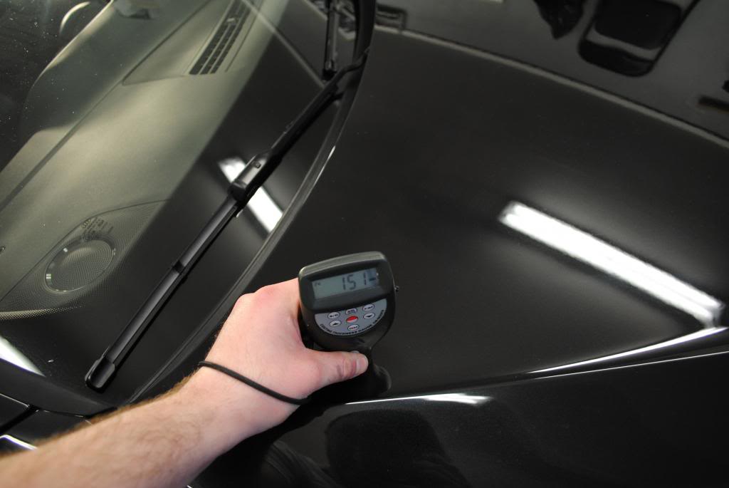

Måling av lakkdybde
Panser
Venstre hjulbue i front
Helt greie verdier rundt hele bilen.

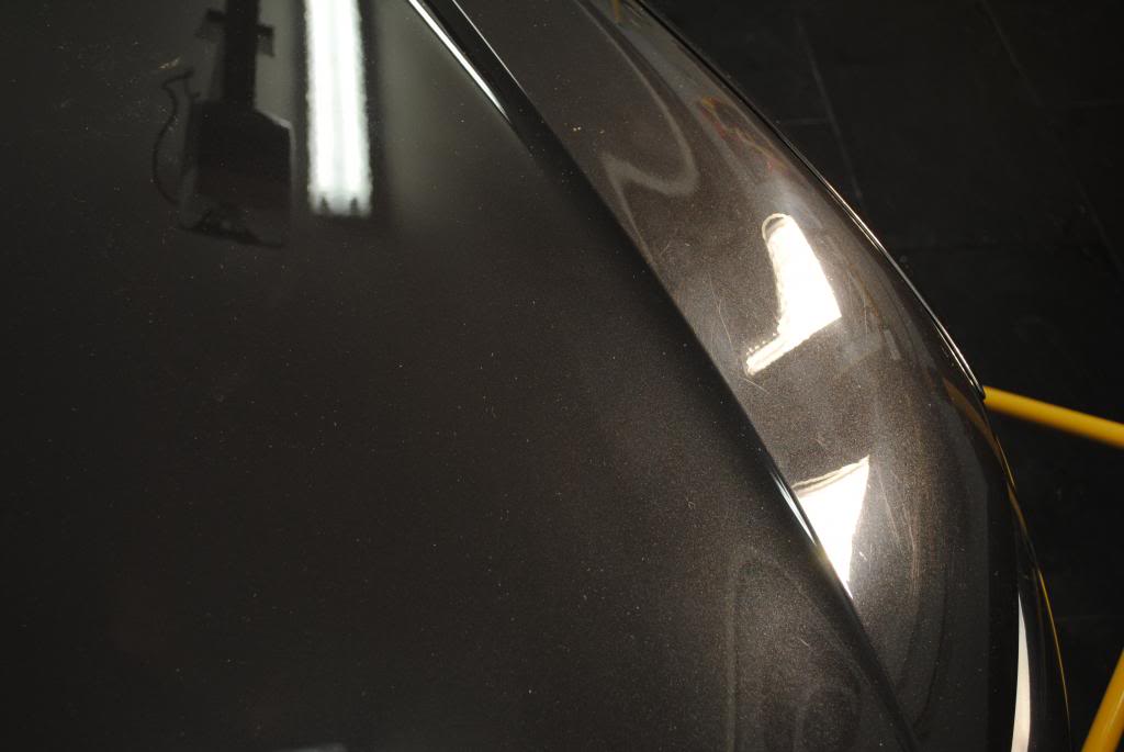

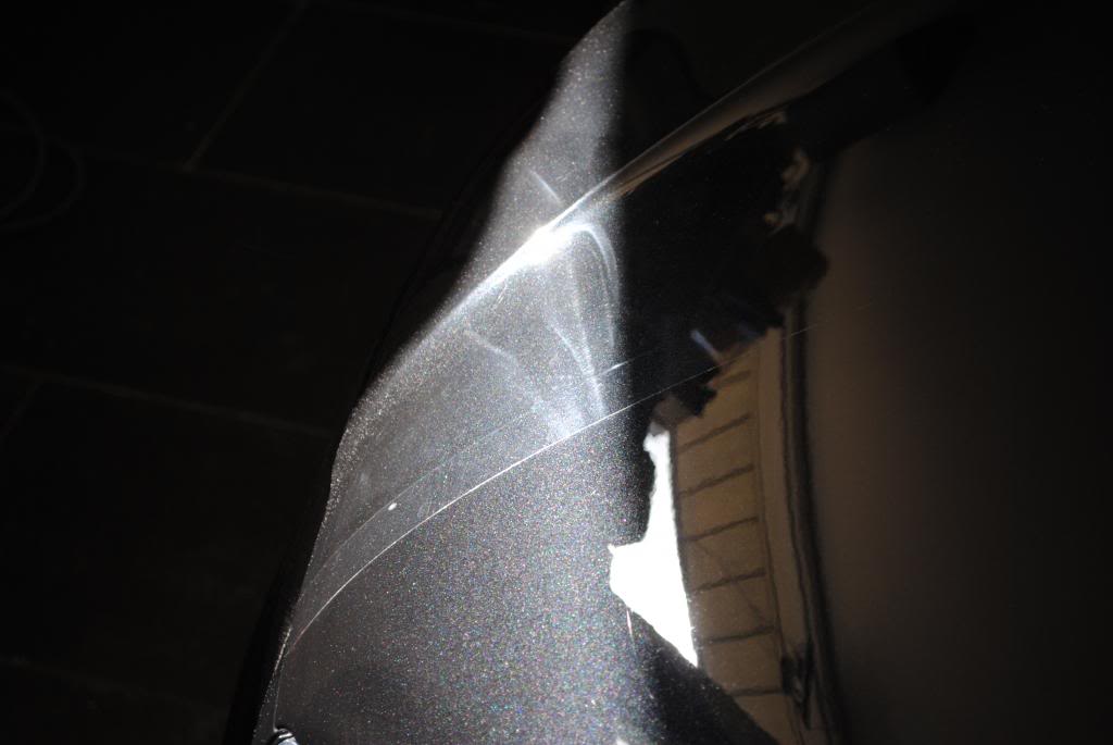

Etterhvert som sola begynte å titte inn vinduene, fant man mer arbeid også.

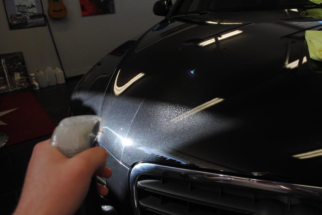

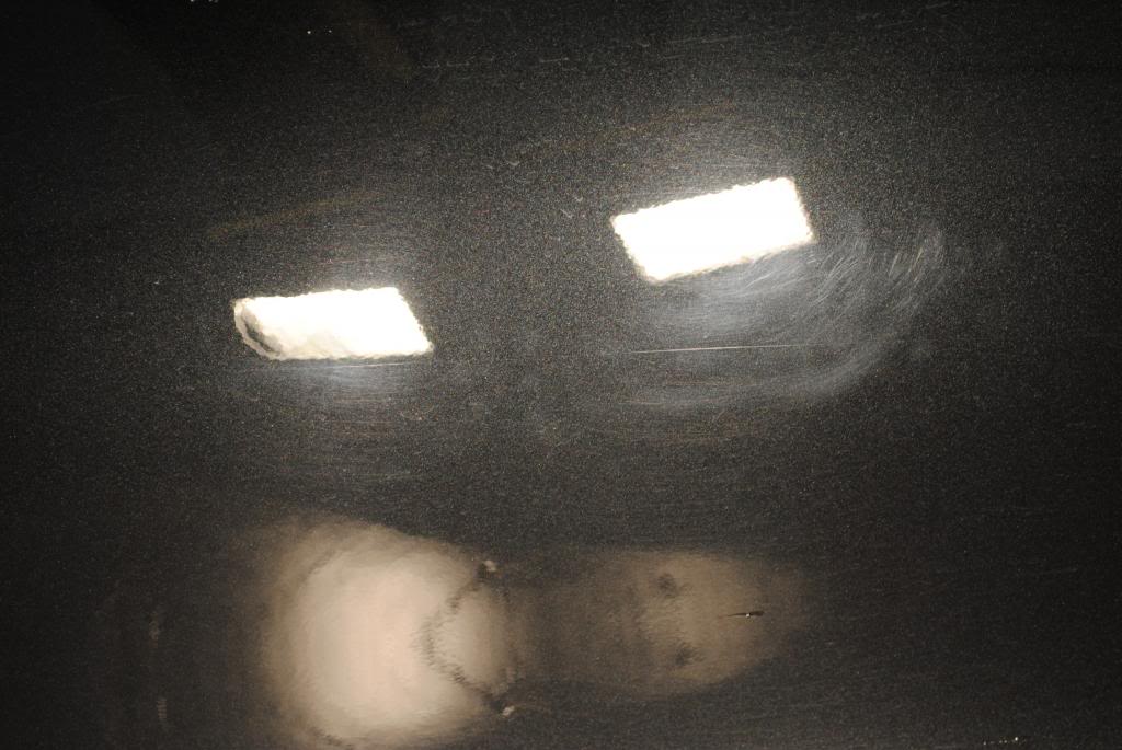

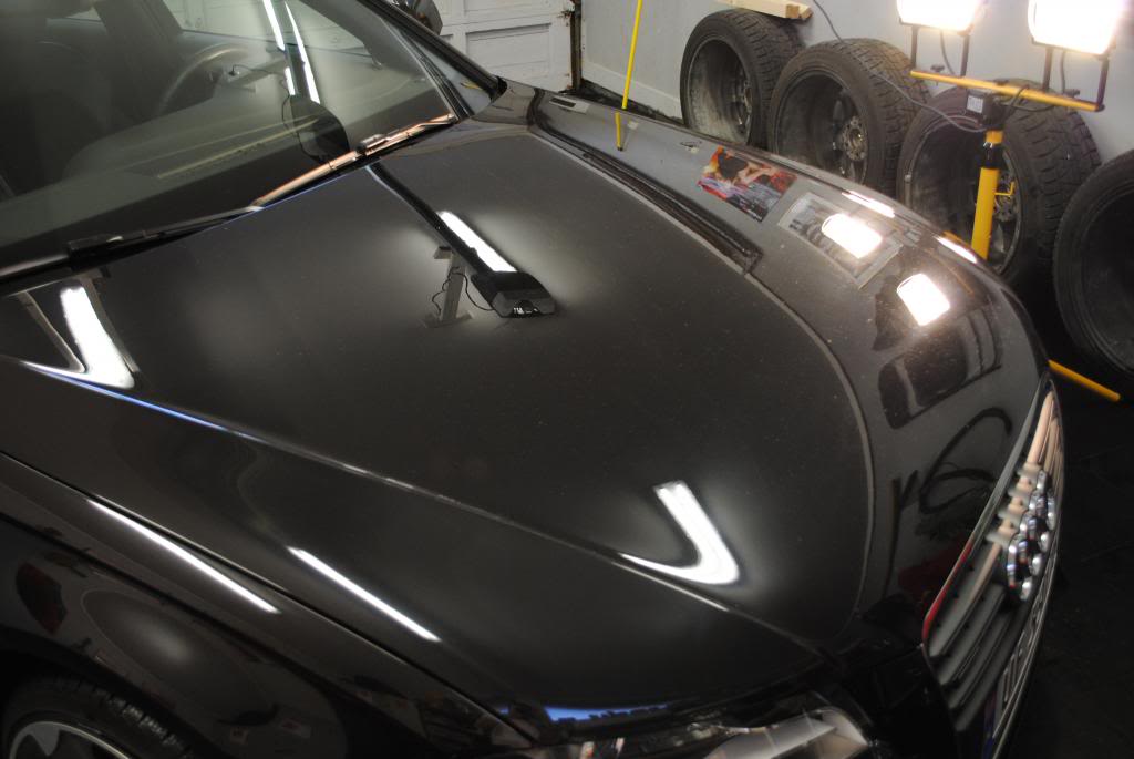

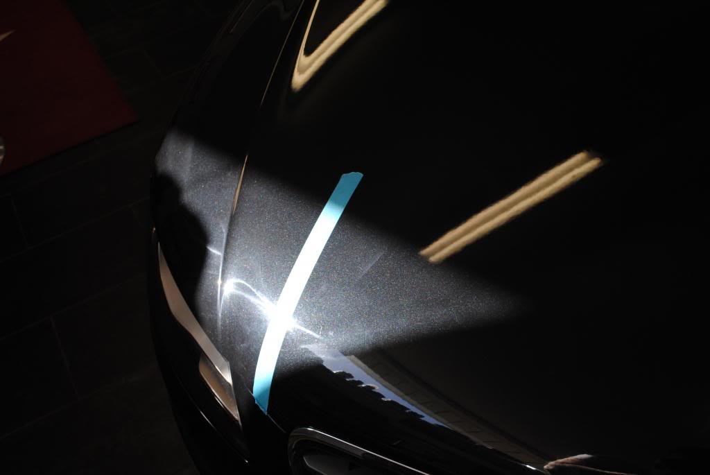

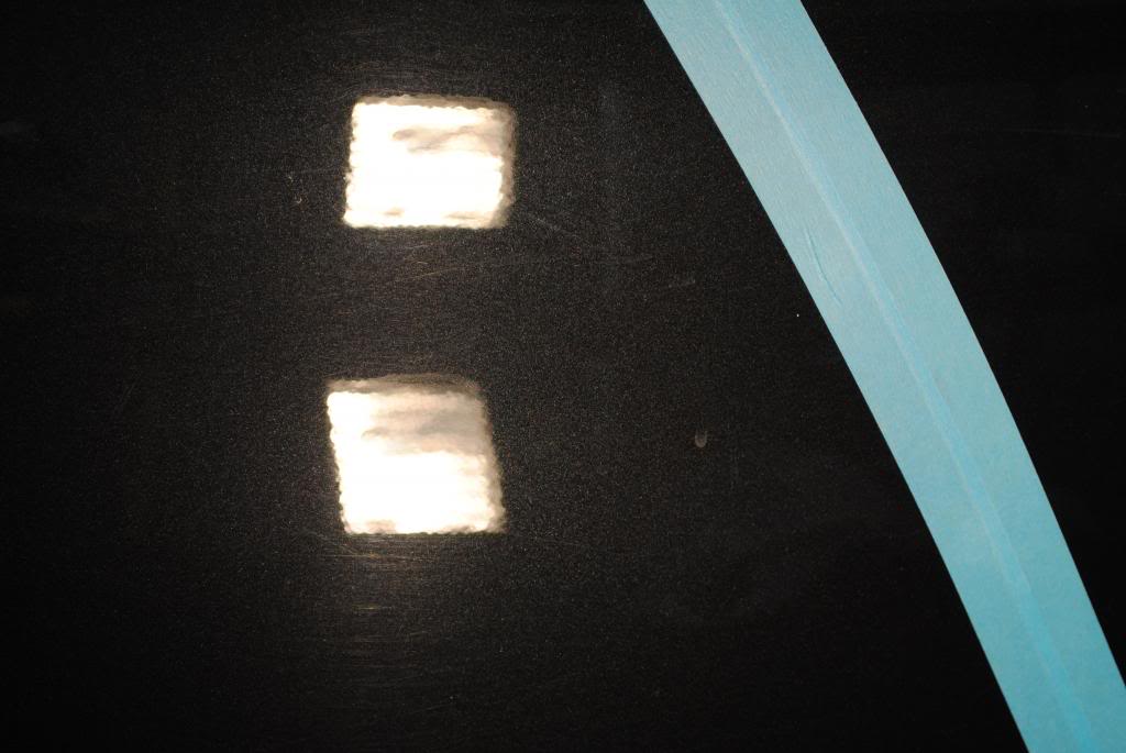

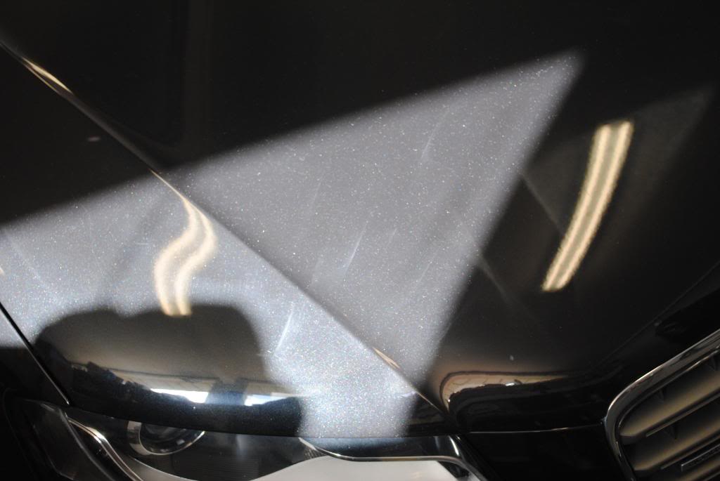

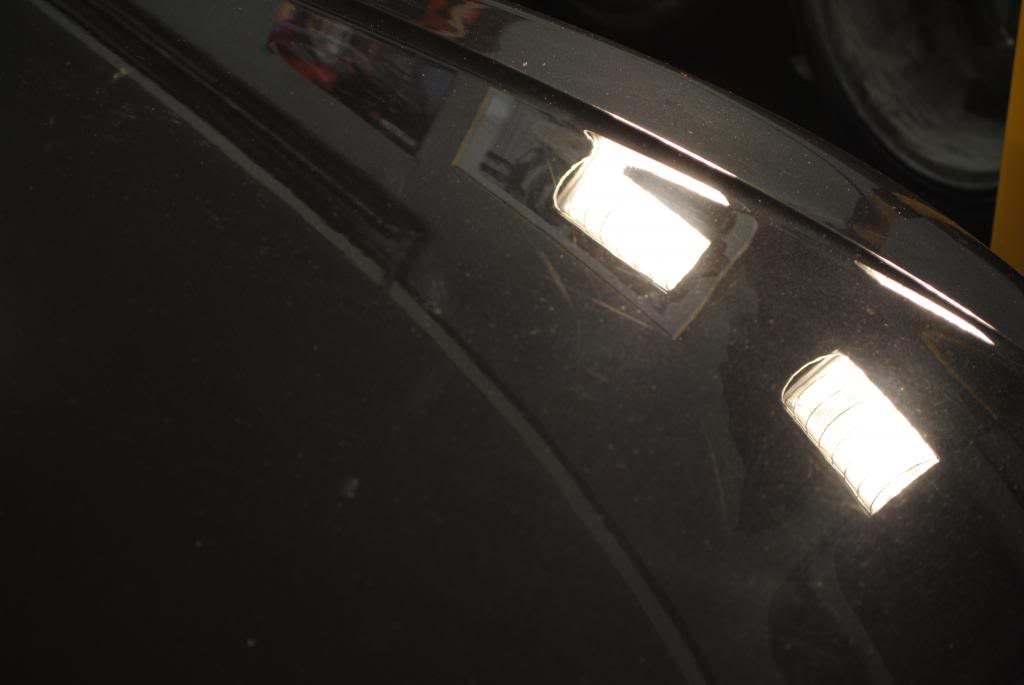

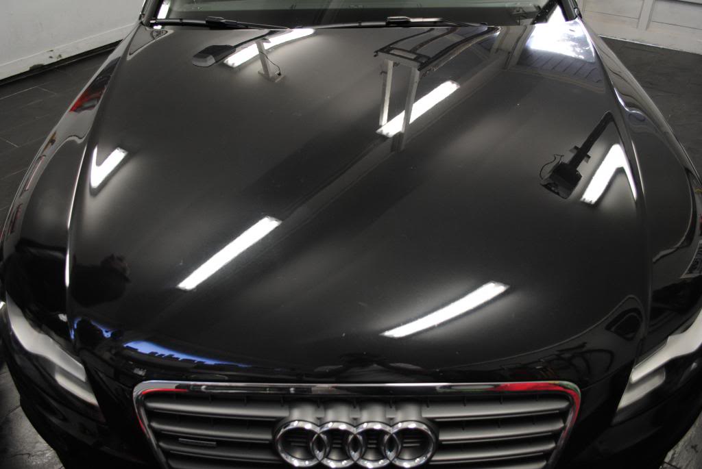

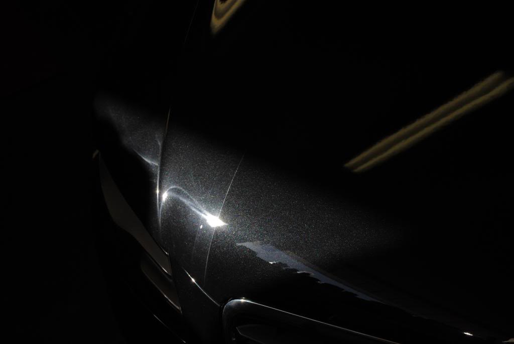

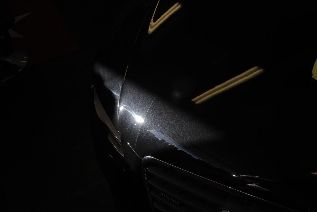

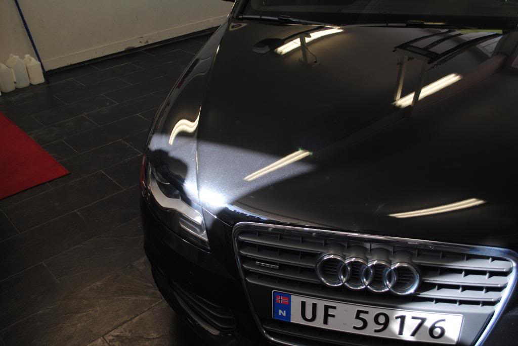

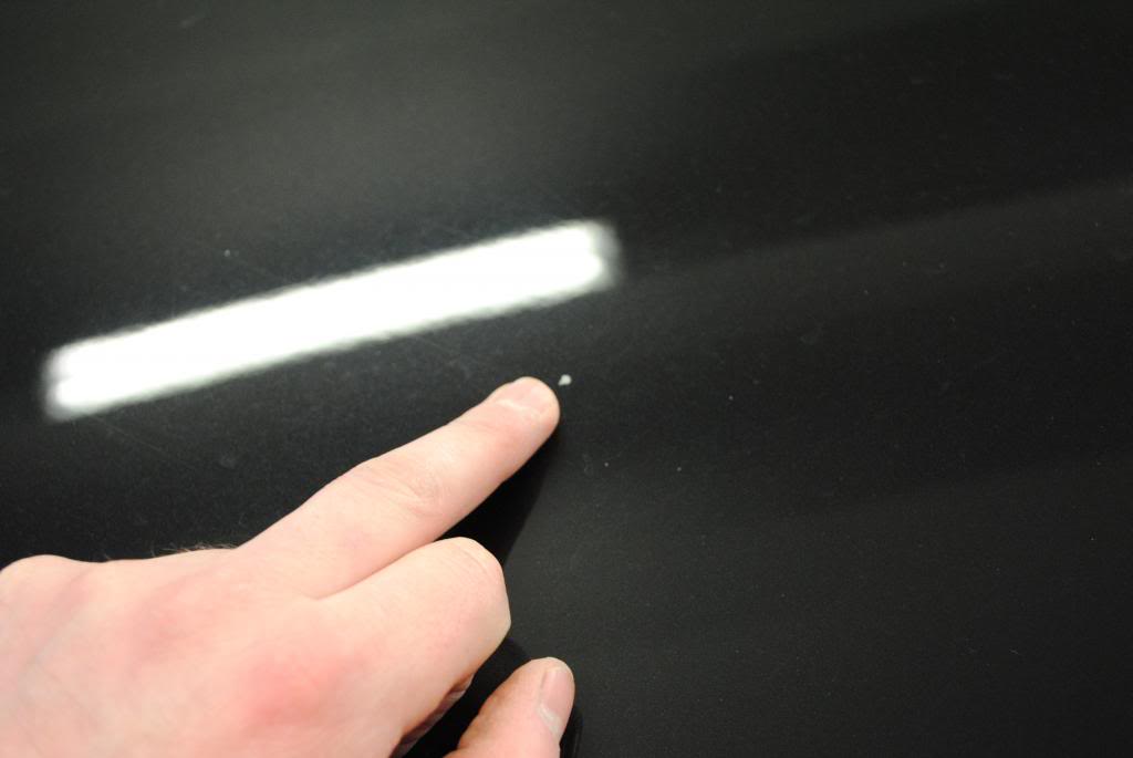

Aldri så liten holo-sjekk da, på panseret.

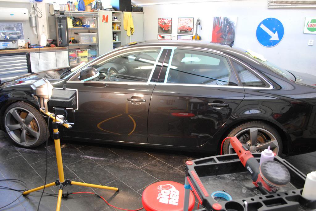

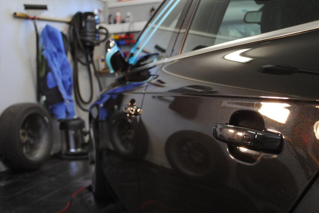

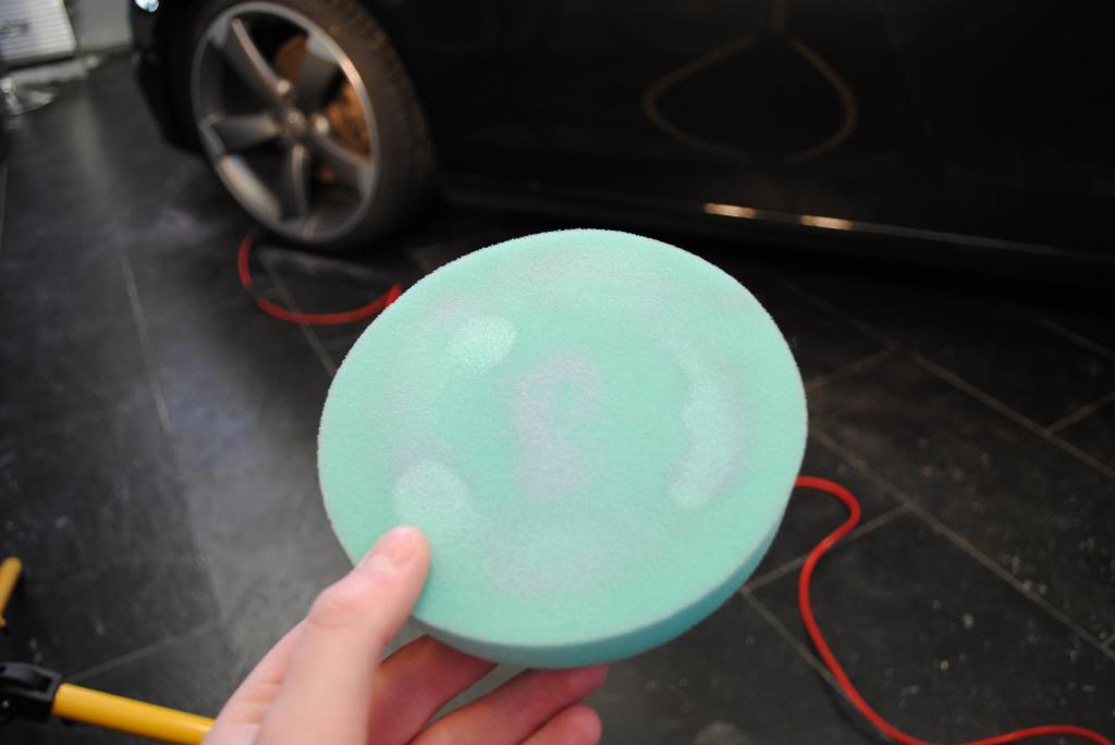

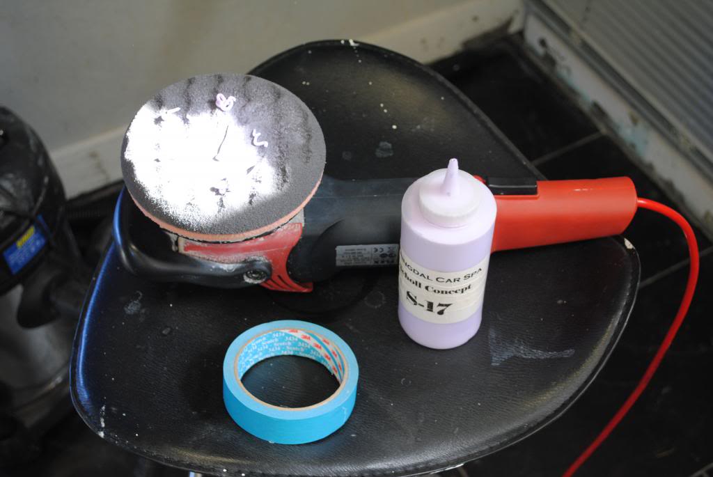

River tak i DA-maskinen fra Flex, pad fra Scholl Concepts og litt S17 fra samme firma. Her må det testes å se om det funker!

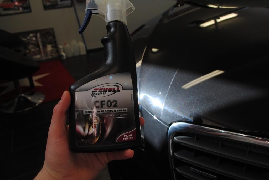

Må jo sjekke grundig.. Kontrollspray
Ser ut som den tok alt.. Tommel opp!

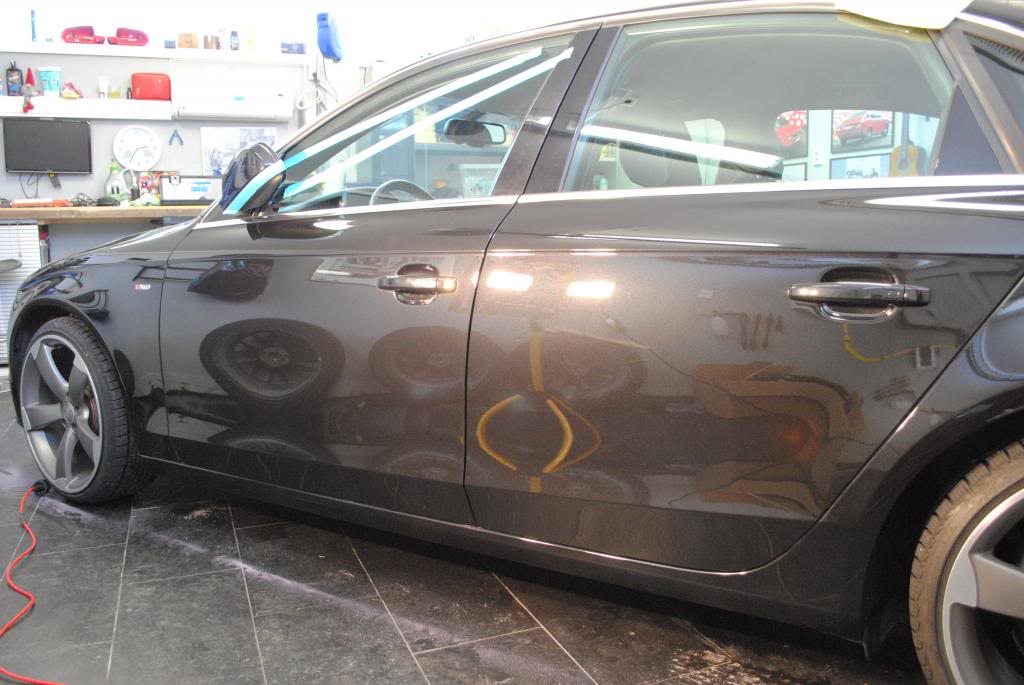

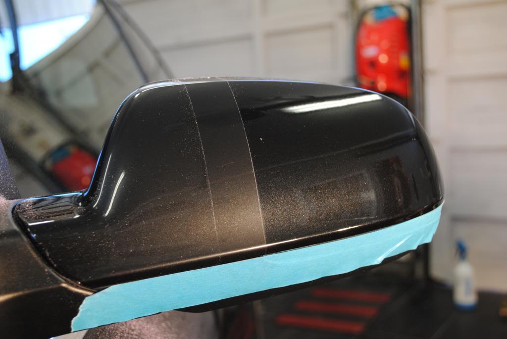

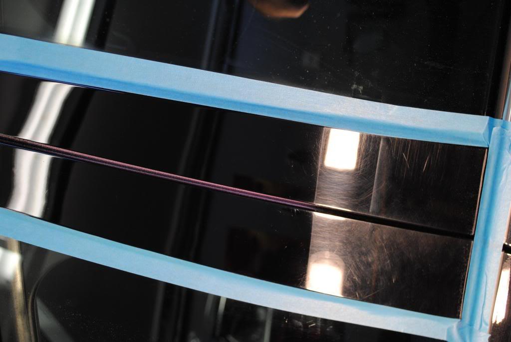

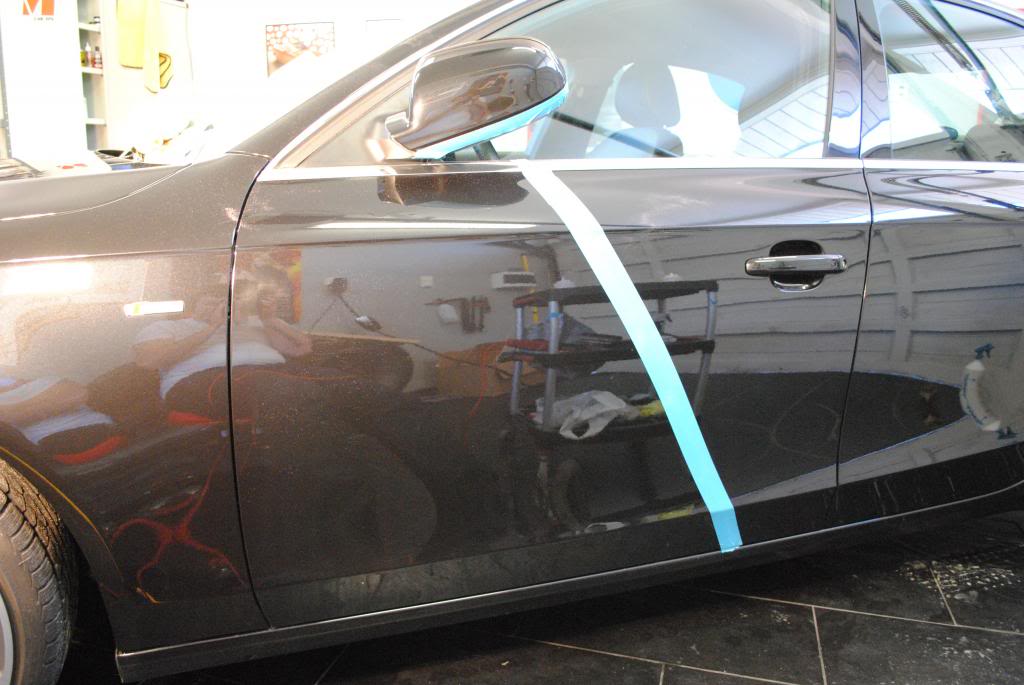

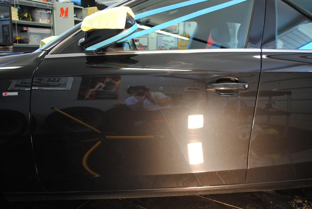

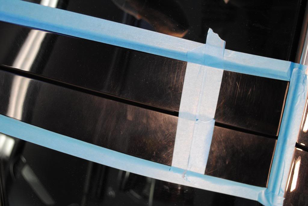

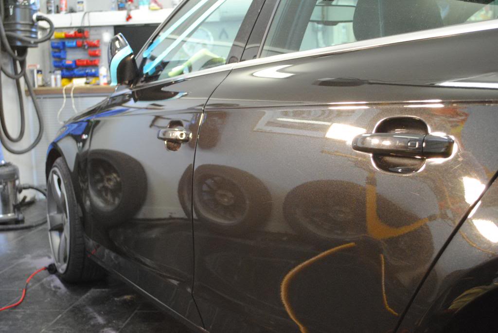

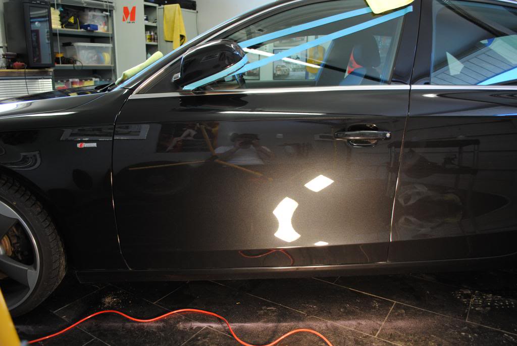

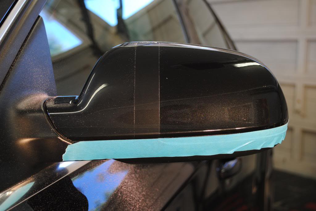

Kombotest på speil, før man begynner.
Måtte teste en gang til...

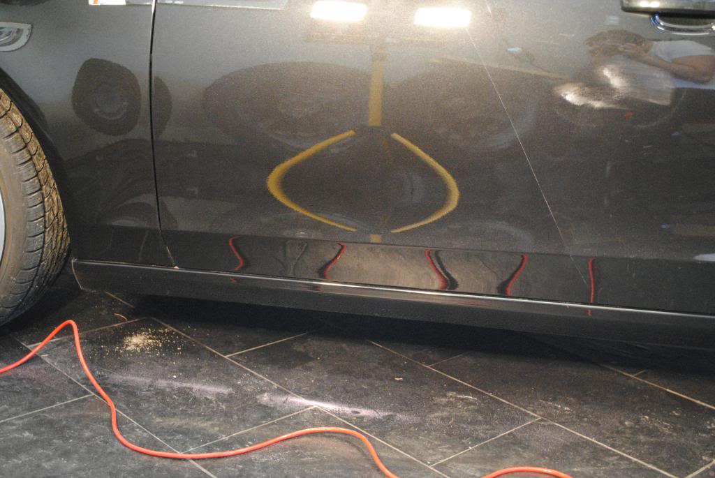

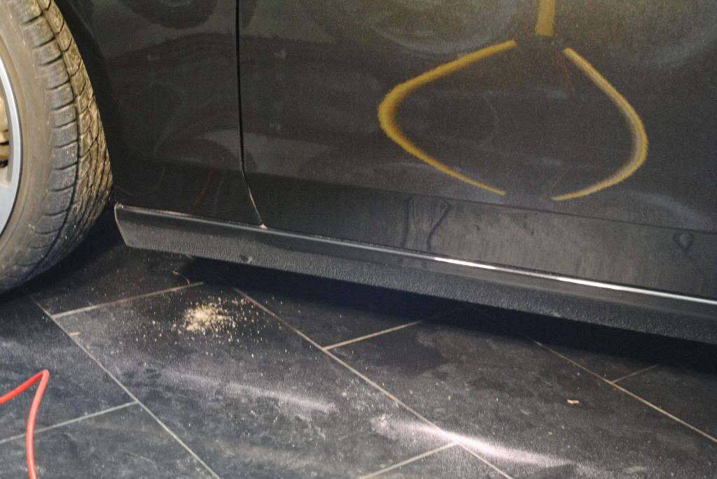

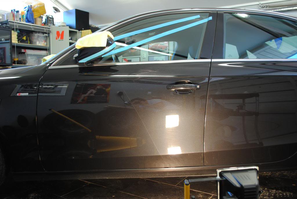

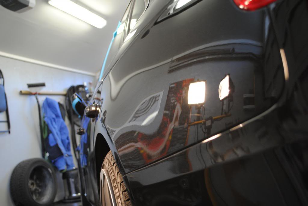

Nedre del av bilen, vet ikke helt om man skal kalle det kanalen eller for sideskjørter - disse ble behandlet med S17 og grønn uber. Veldig ru overflate her, men også veldig matt.
Blankt og fint :)

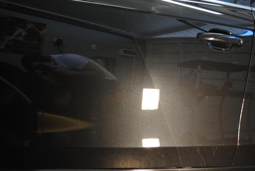

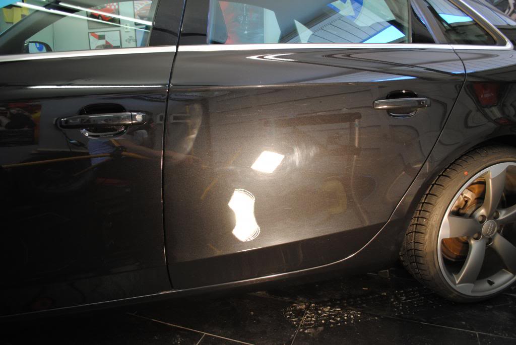

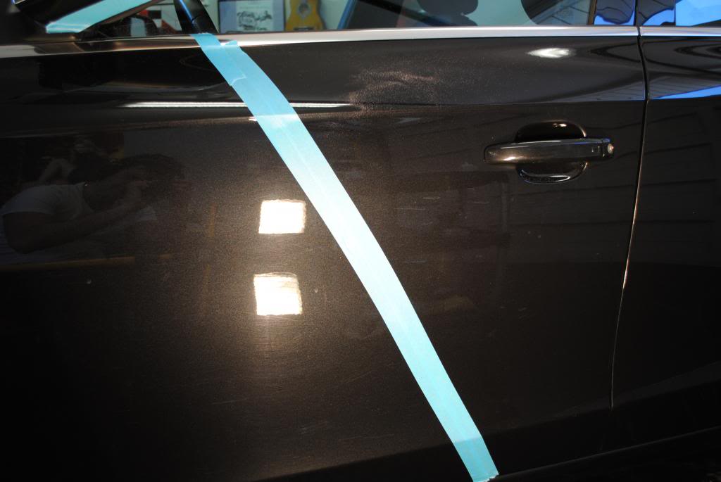

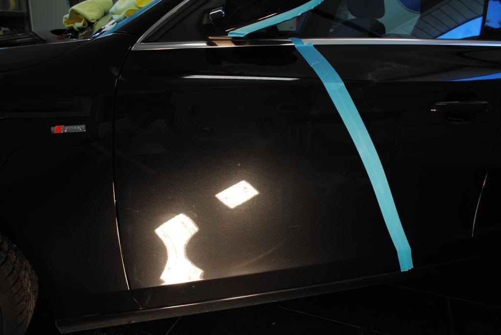

Litt værre med bakdøra enda.

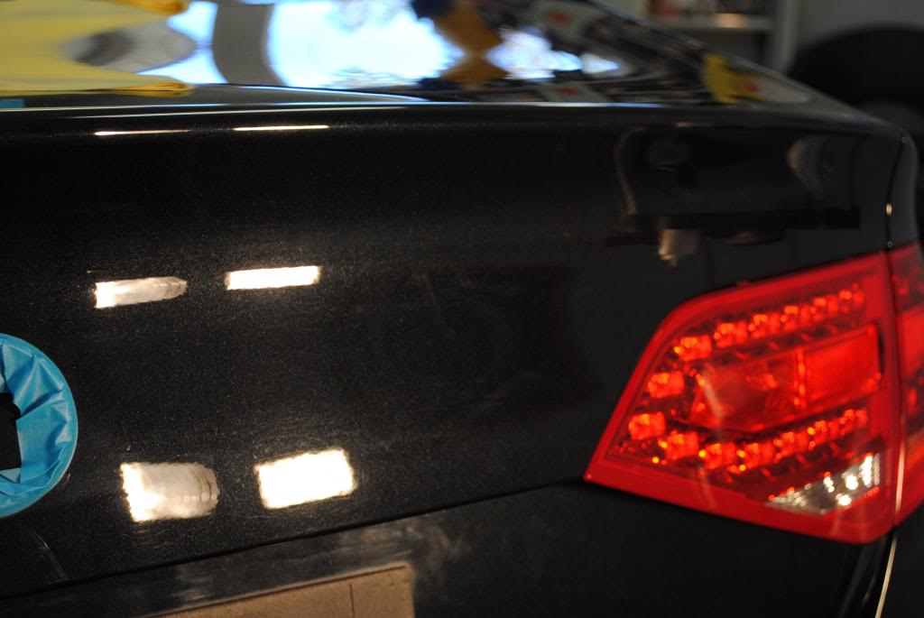

Sort pianolakk! Det blir bra til slutt!

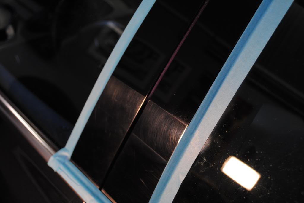

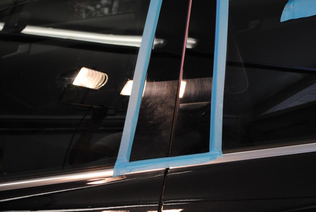

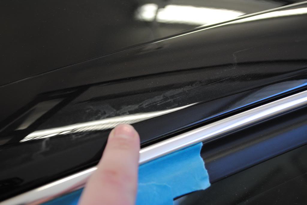

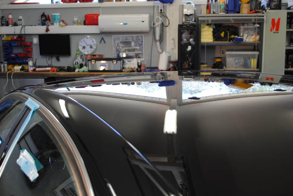

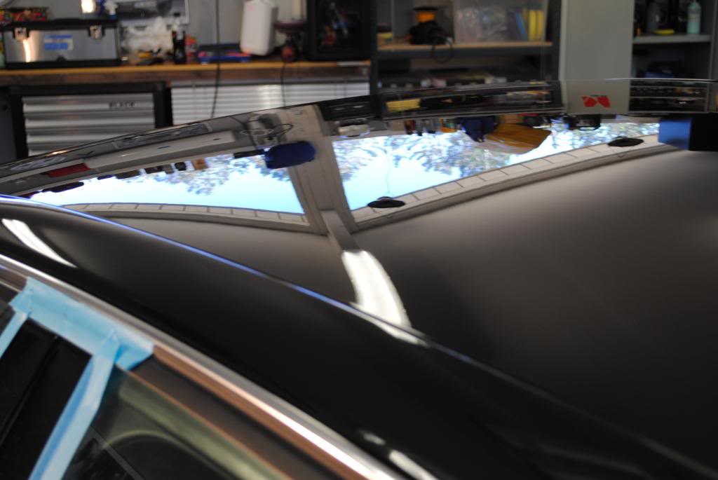

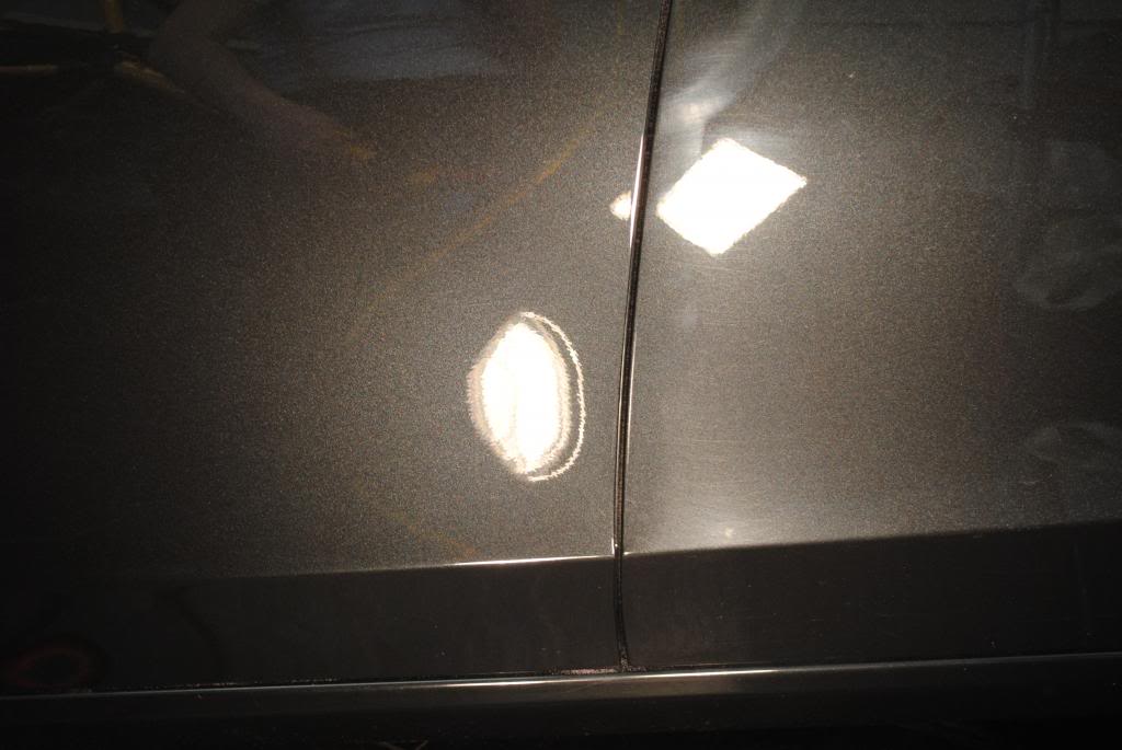

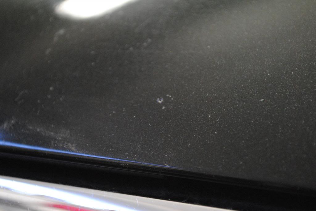

La også merke til noe rare merker på taket.
Men til og med taket ble blankt til slutt

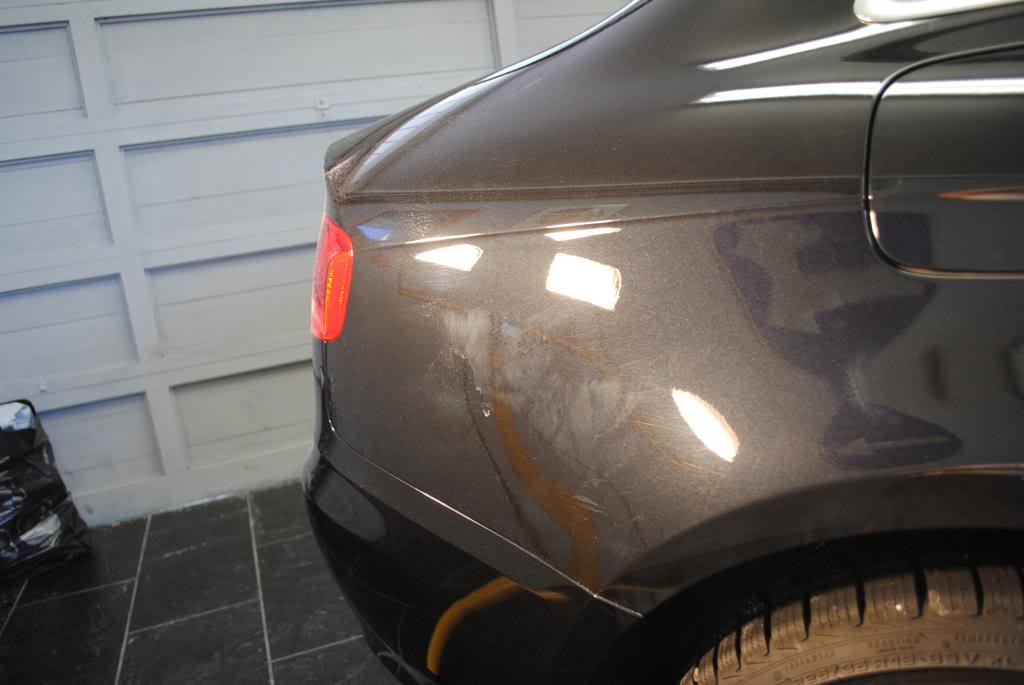

What the hekk

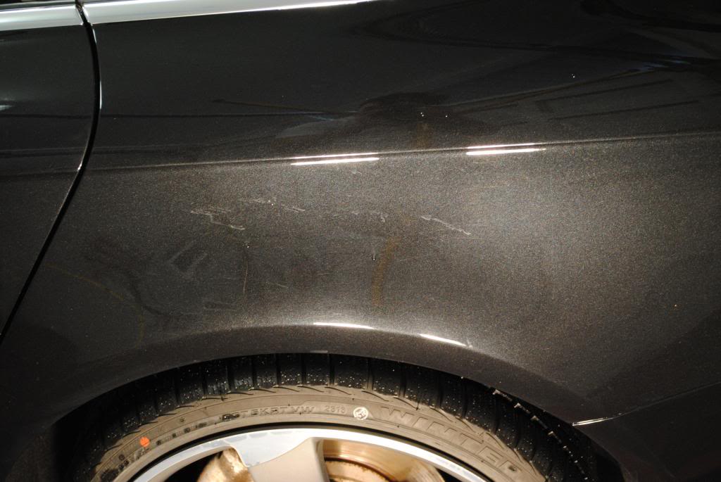

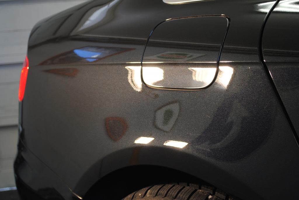

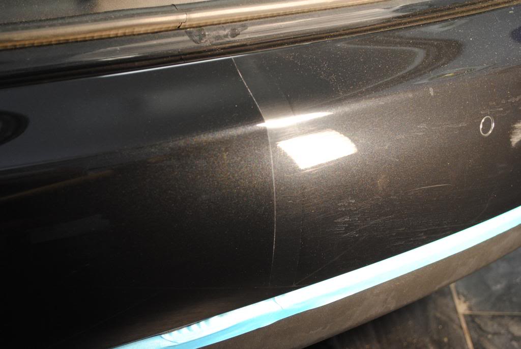

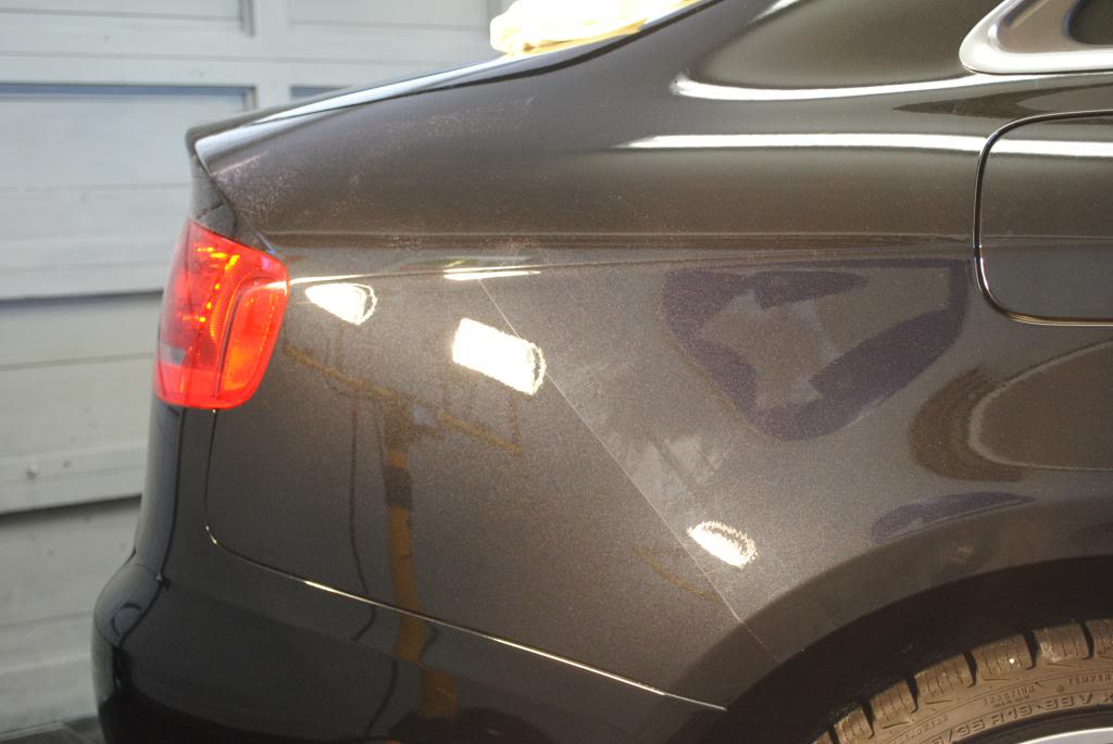

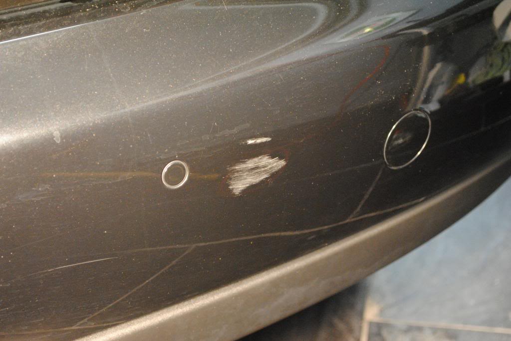

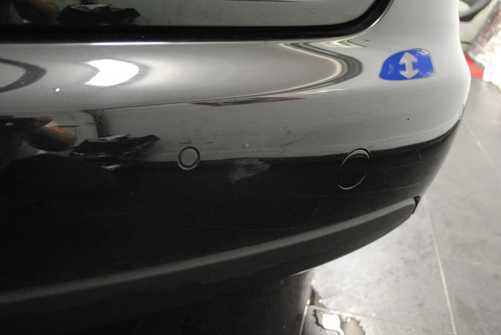

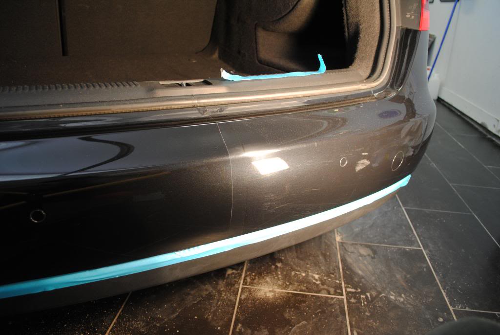

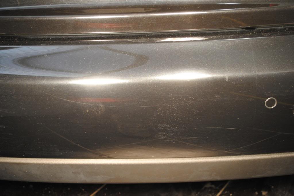

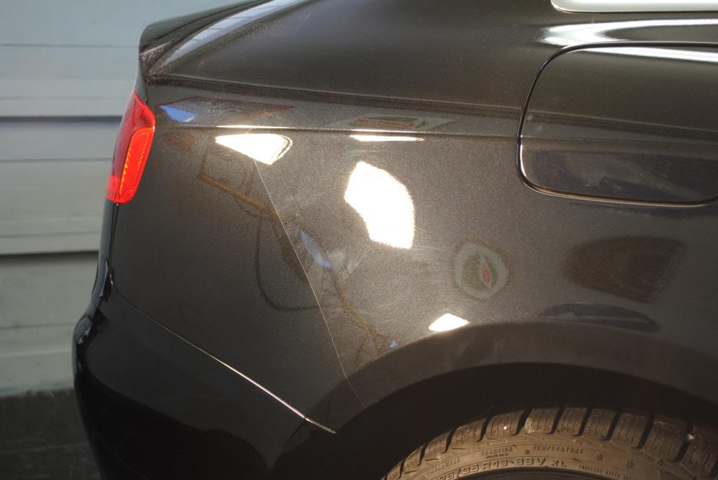

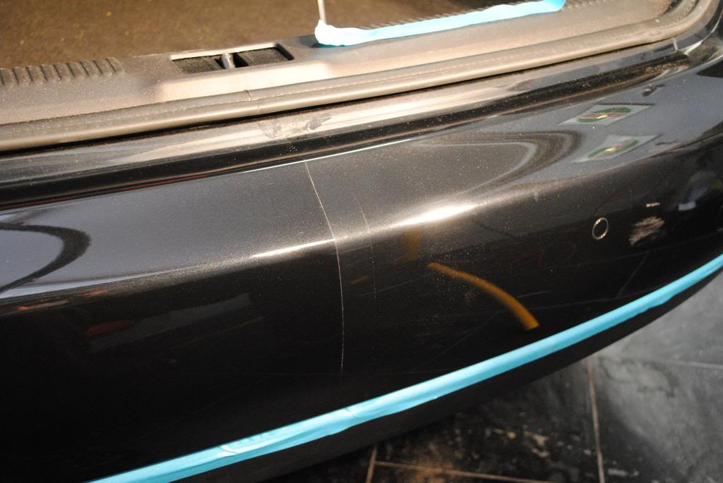

Litt å ta i her. Sår på bakfanger, og litt småriper rundt om..
Litt lakksår igjen, men det ble jo mye bedre.

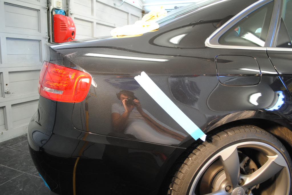

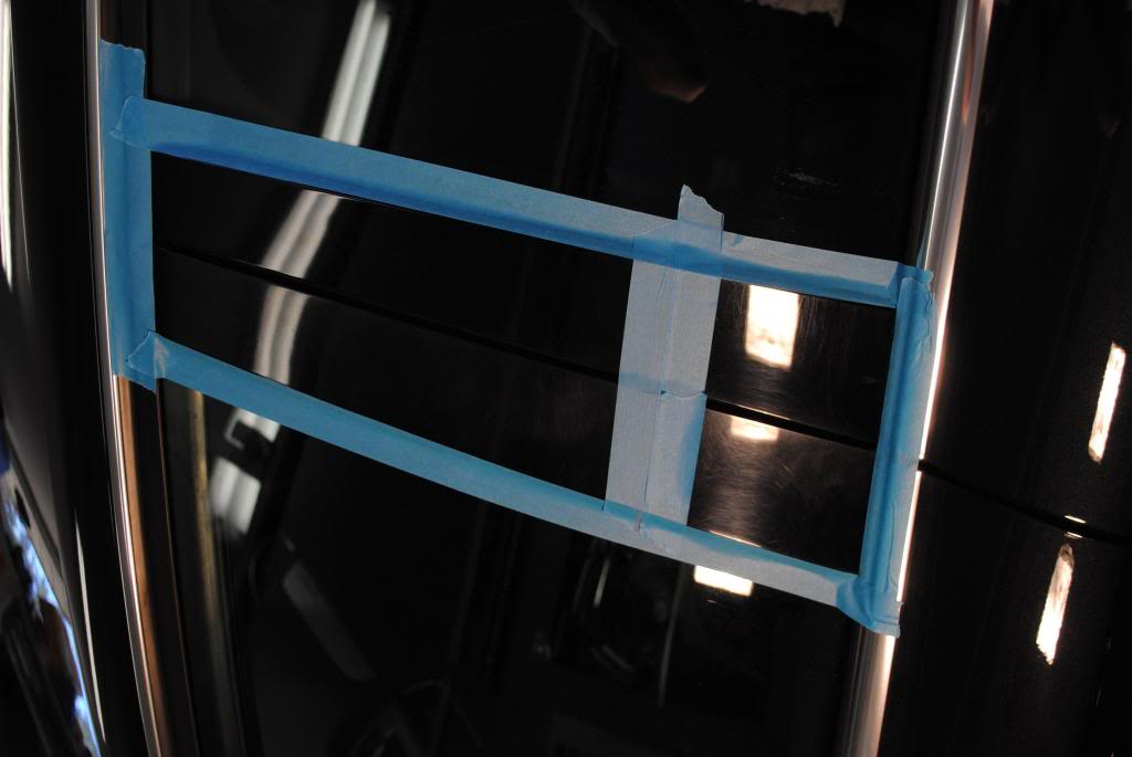

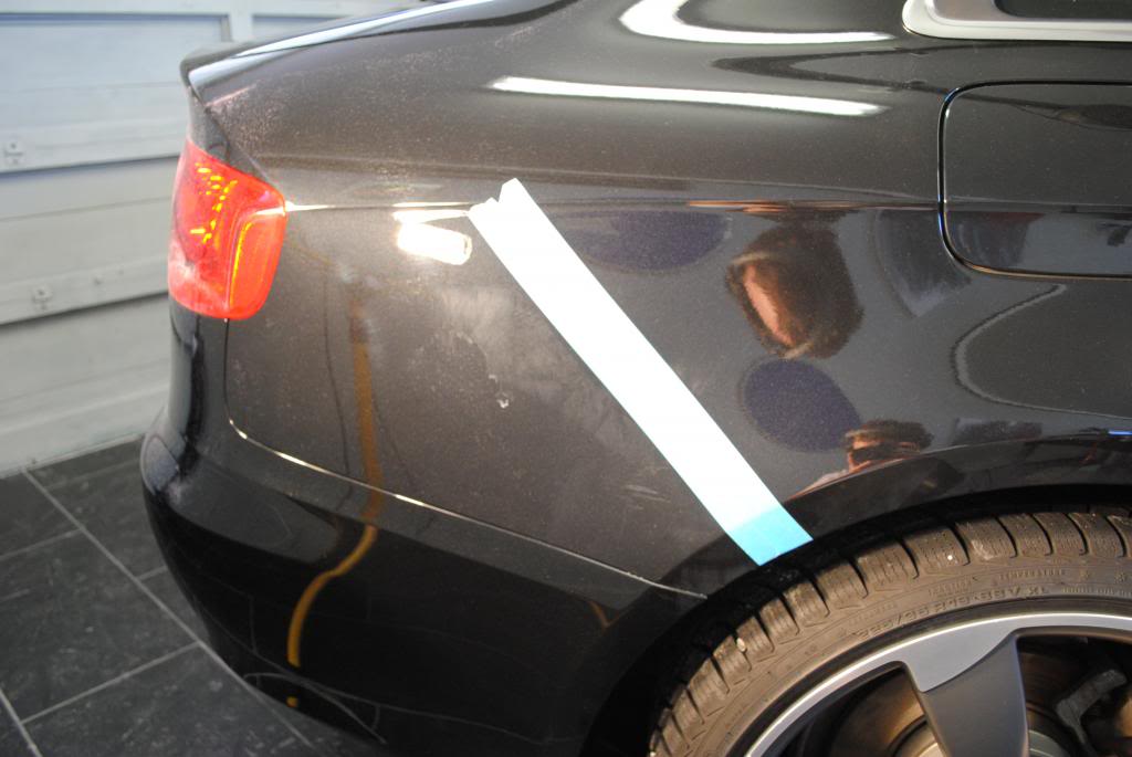

Liten 50-50 her også
Begynner å bli ferdig på denne sida også nå...

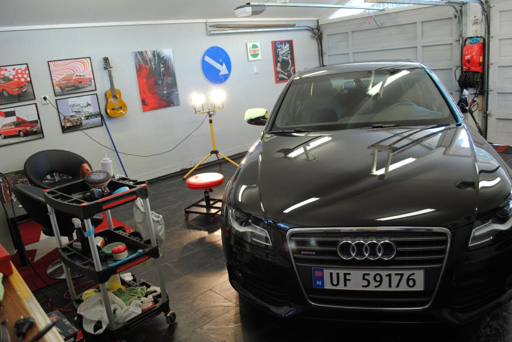

Mitt kontor for dagen

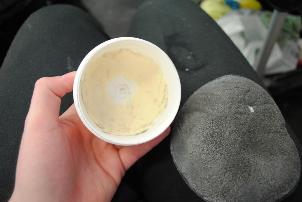

Omsider ferdig med korrigering. Kaster på litt HD Wax i håp om å forsegle jobben, og etter mine egne erfaringer så duger HDen til dette meget godt!
Må jo snart bestille ny...

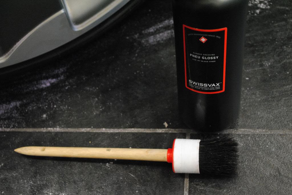

Mens voksen fikk kose seg litt, tok jeg en aldri så liten dugnad i skapet - varetelling. Ser jeg trenger litt av hvert..
Hadde heldigvis mer igjen av Glass Urban
Pneu var også på lager

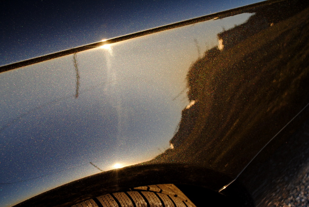

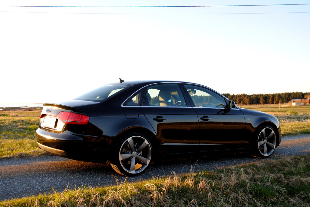

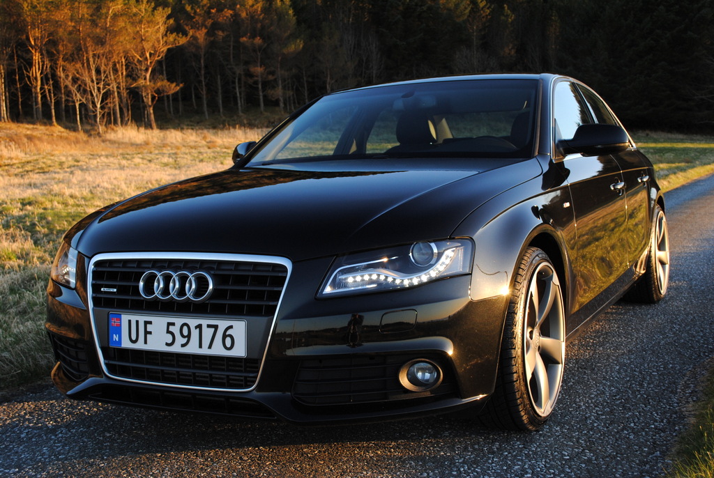

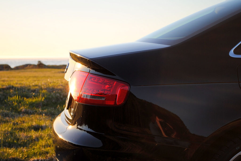

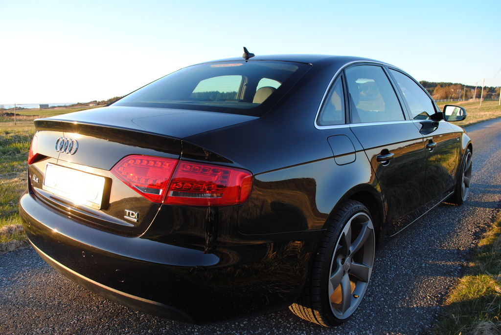

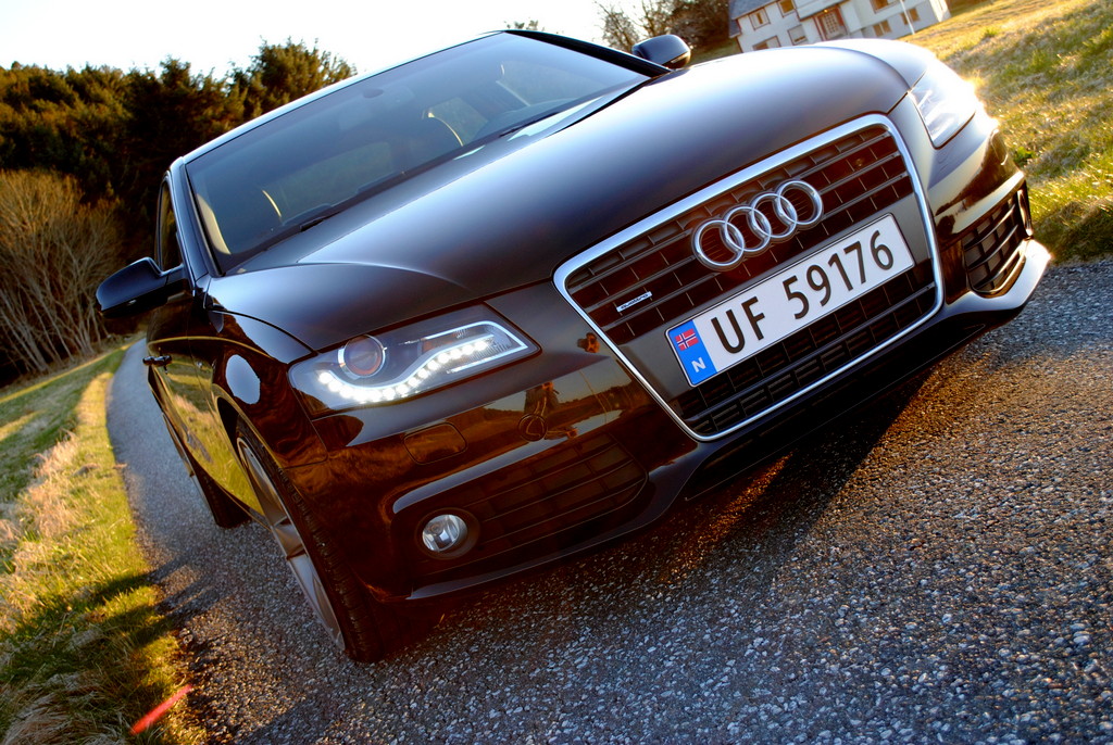

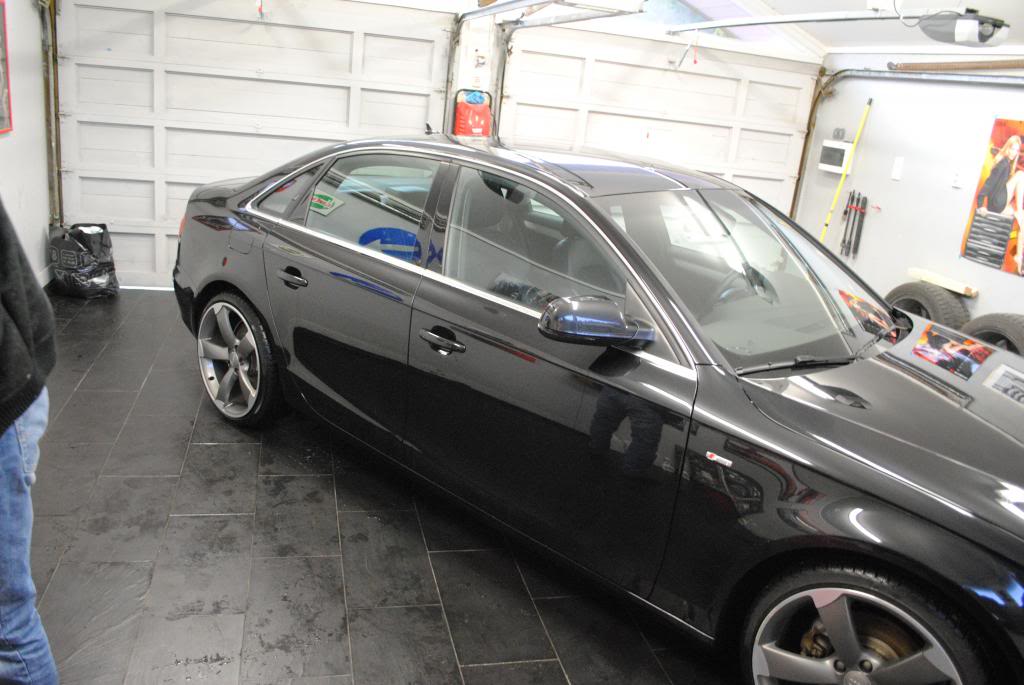

Ferdigbilder
