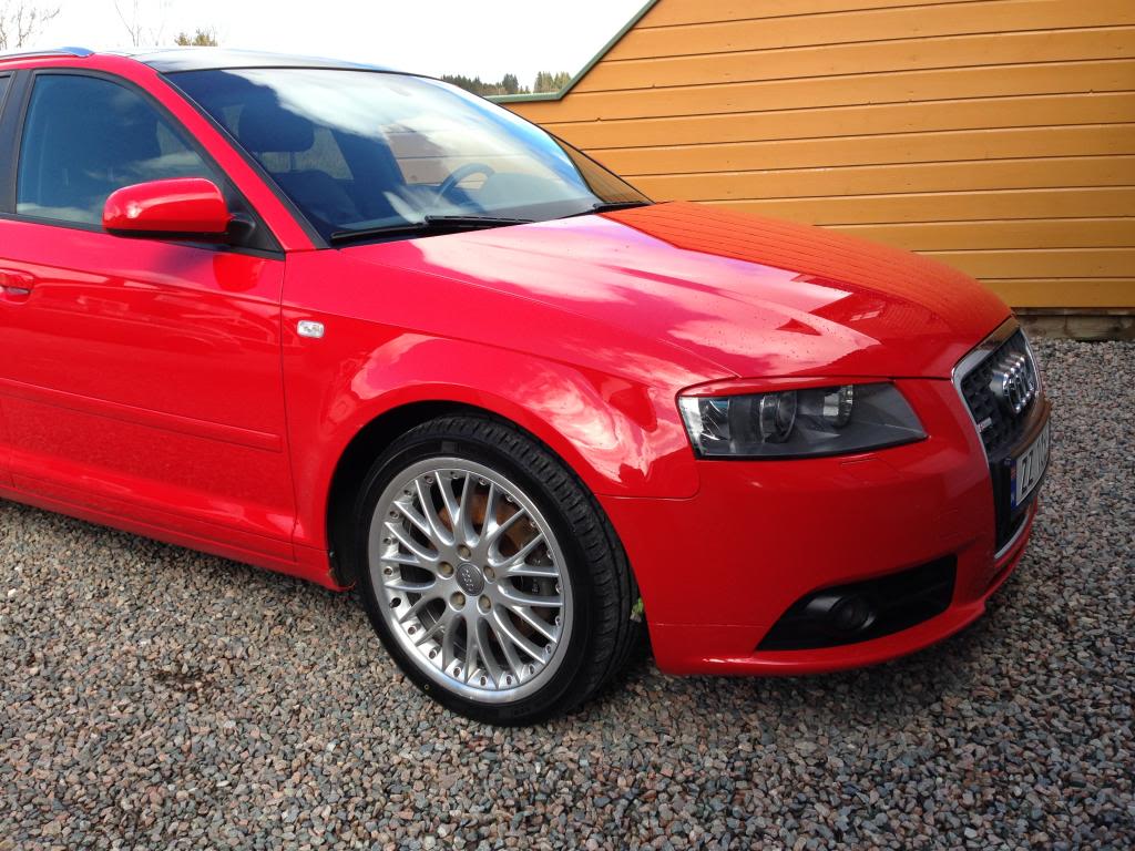

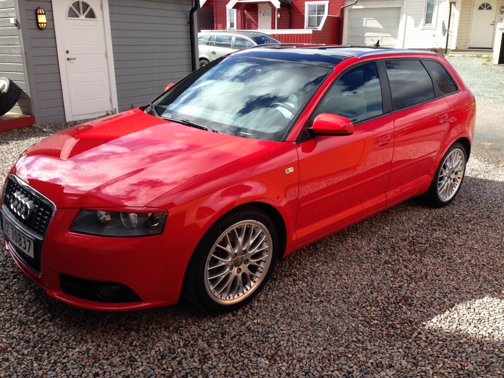

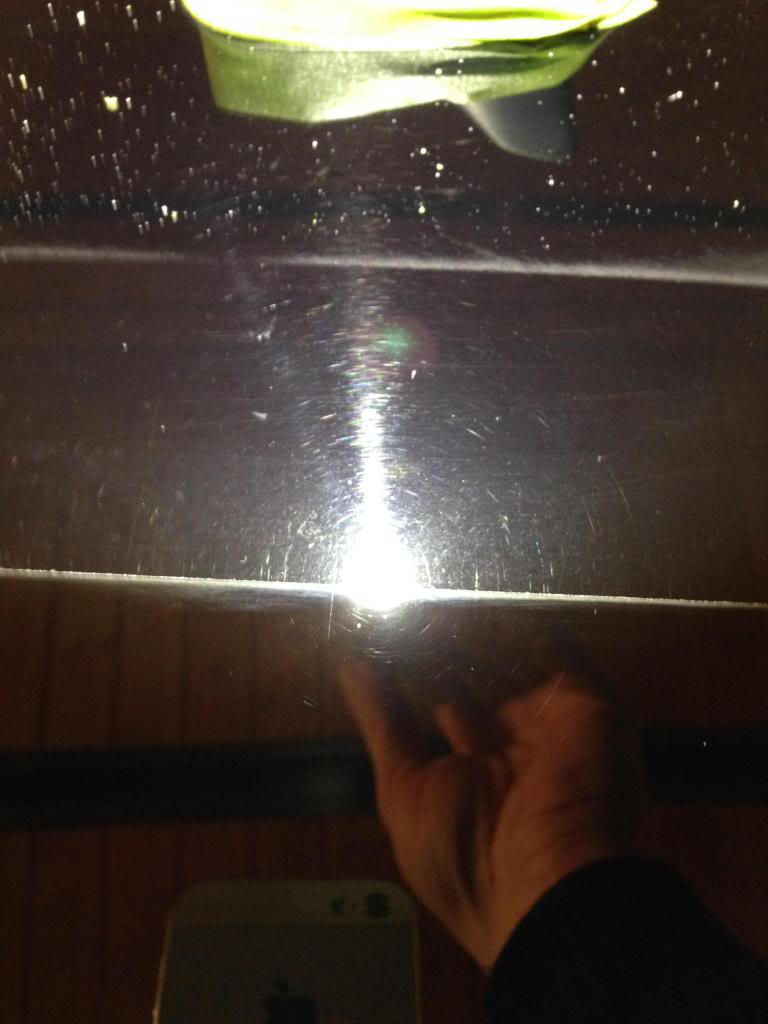

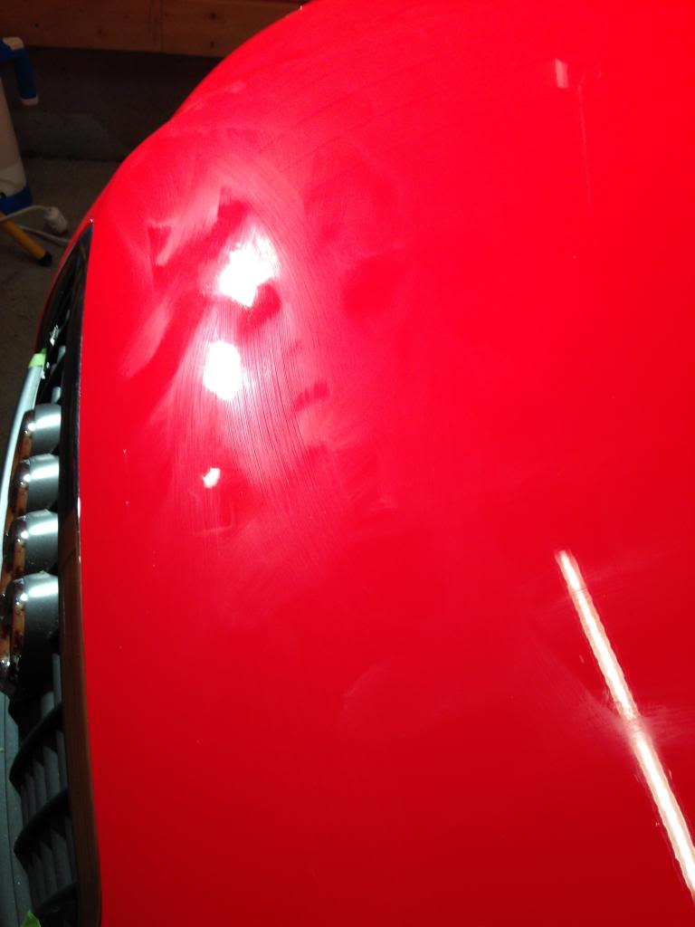

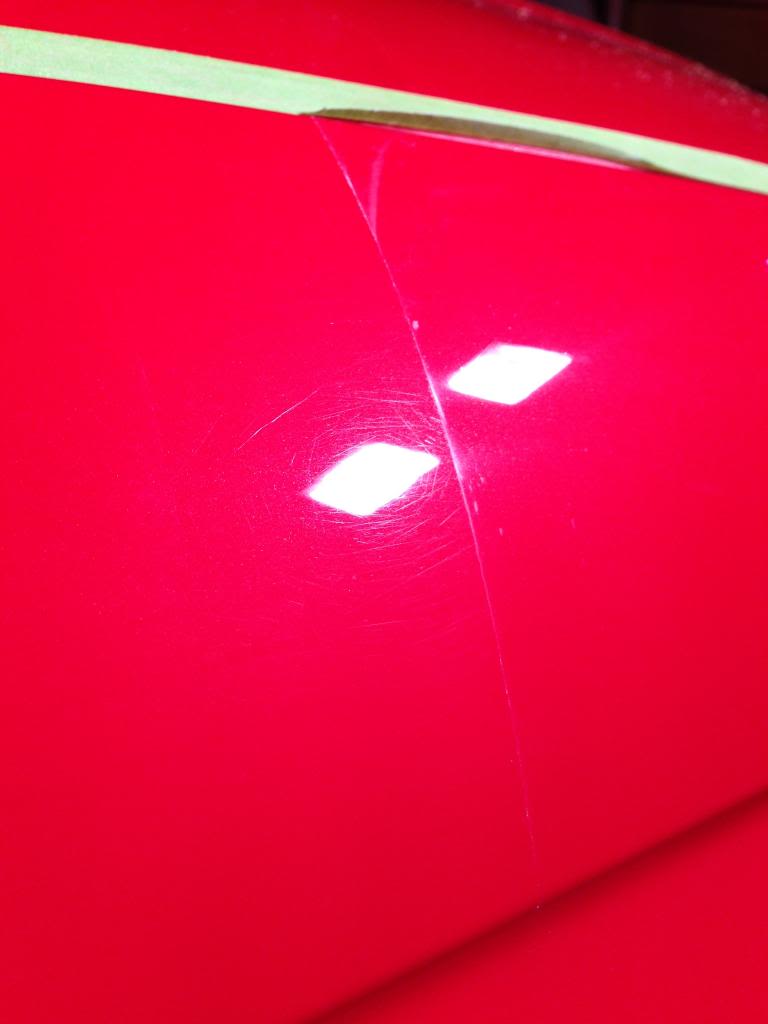

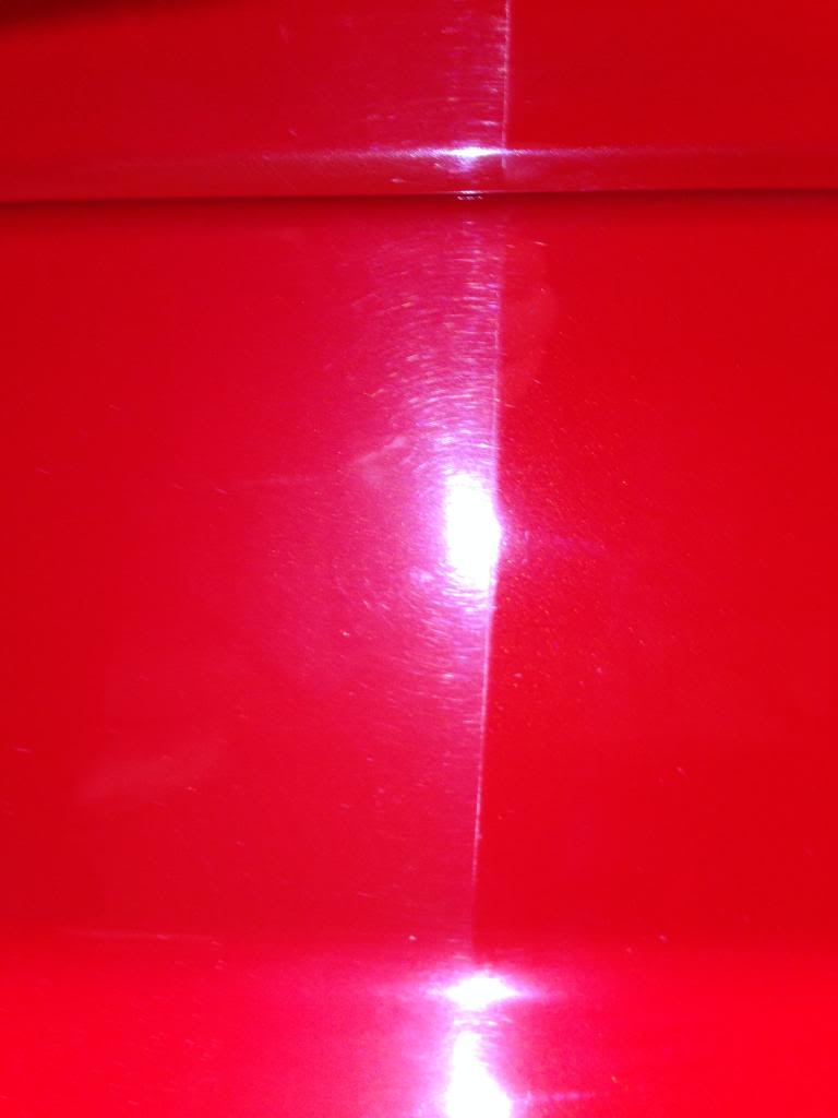

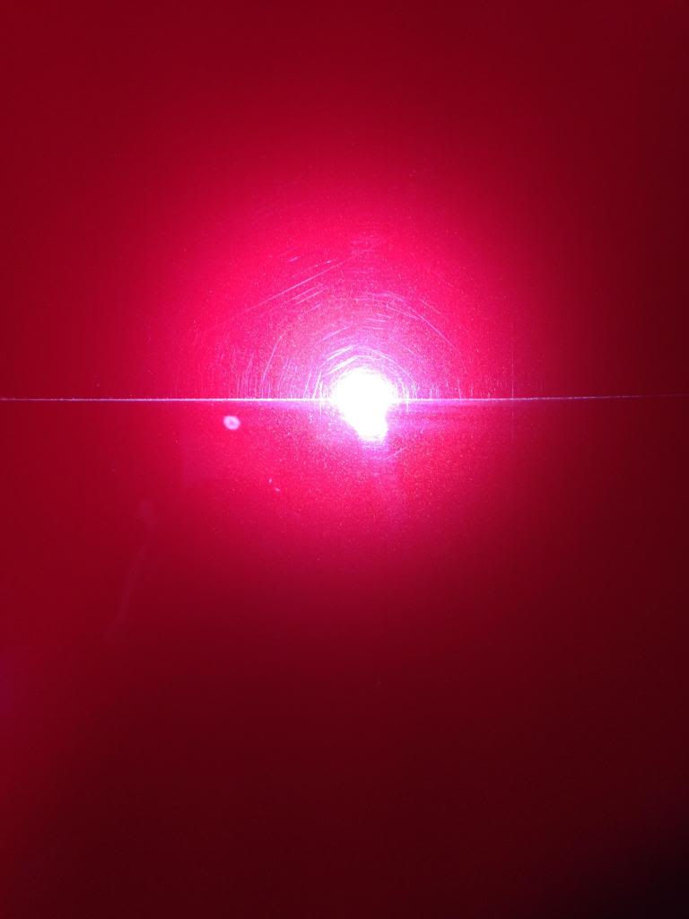

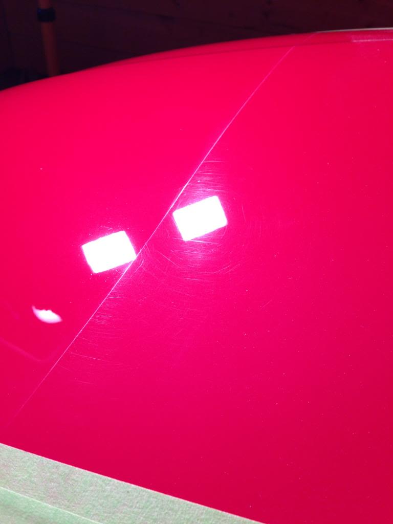

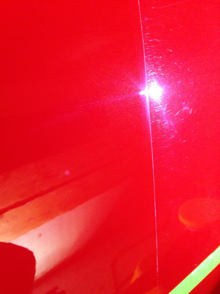

Var usikker på om jeg skulle lage S&S av denne jobben, da det var vanskelig å få tatt gode bilder. Men får gi det ett forsøk :) Fargen heter Misano og var vanskelig å jobbe med. Den var knallhard, så roterende ble brukt sammens med gul Uber og S3. Prøvde først med FG400, men det ble bare brent polish. Kjørte på maks speed med masse press opptil 5 omganger før jeg ble sånn passe fornøyd. Var utrolig mye vaskeriper og rds. Med egne øyne så det helt jævlig ut, men kameraet (iphone) fikk ikke med alt. Men bilen ble nå fin tilslutt og eier ble fornøyd, så da er vel "mission completed".

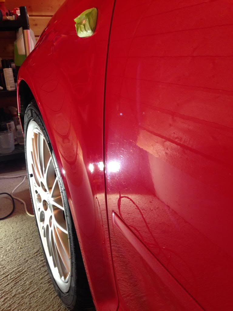

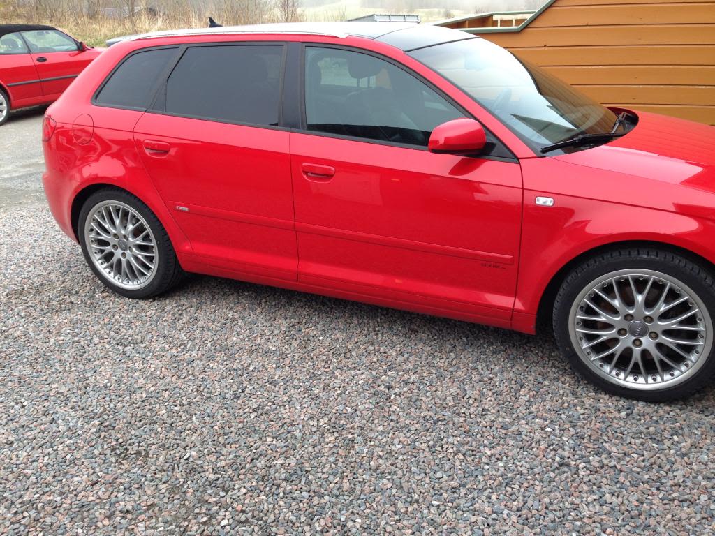

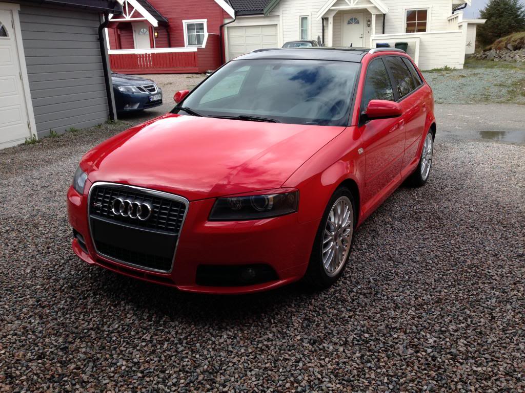

Her står den klar til vask.

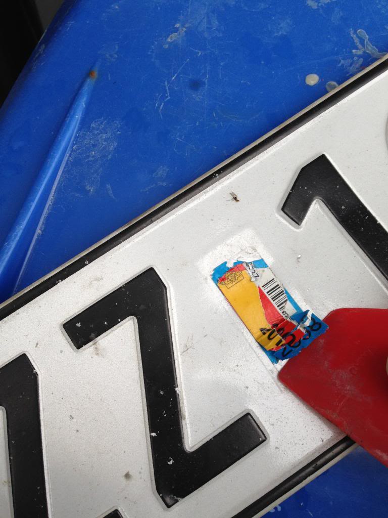

Skiltene flekkes av. Varmer opp med varmluft før plastskrapa trår til. Pusser over med 3M sitrusrens.

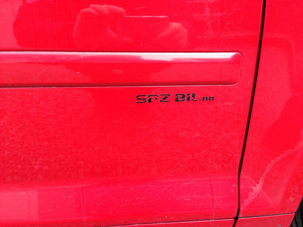

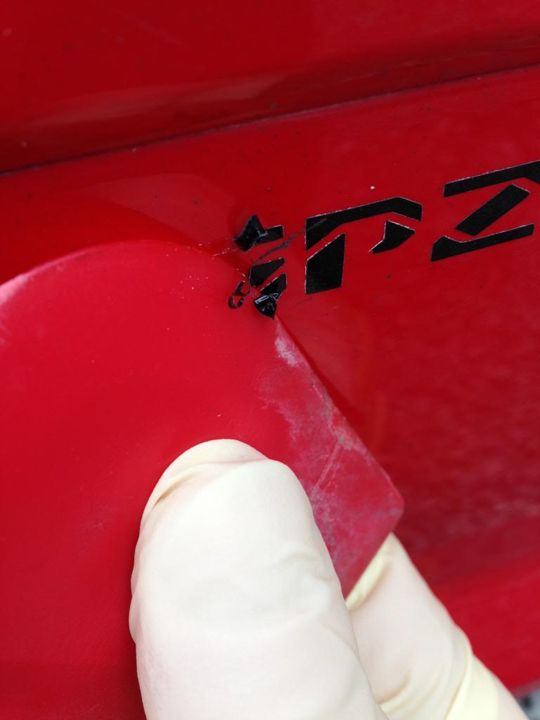

Eier ville få fjernet disse dekalene.
Så fram med varmluft og skrape igjen.

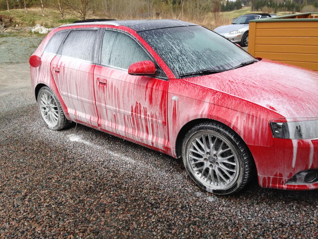

Så over til vask. Ble noen strafferunder med PB.

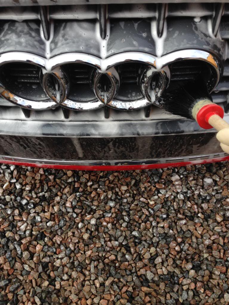

Dekksidene får Surfex og børste mens korrosol har sin virketid.

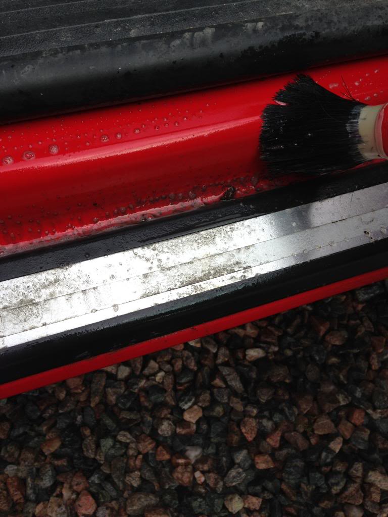

Vasker kjapt over karmer og innsteg.

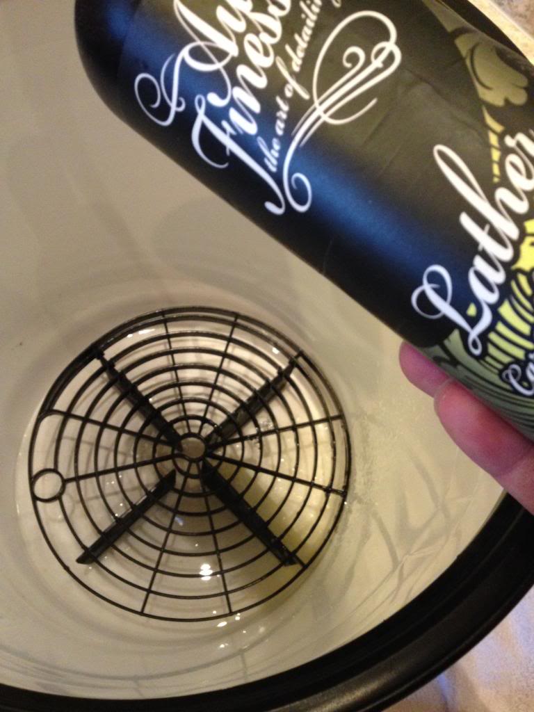

En god Lather forlenger livet...vasken.

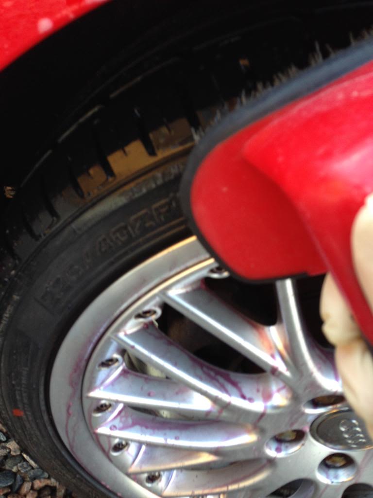

Wheelwollies til test. Felgene var rene, så vanskelig å si hvor gode de er. Men slipper retursplatter da. Bare det er jo verdt investeringen.

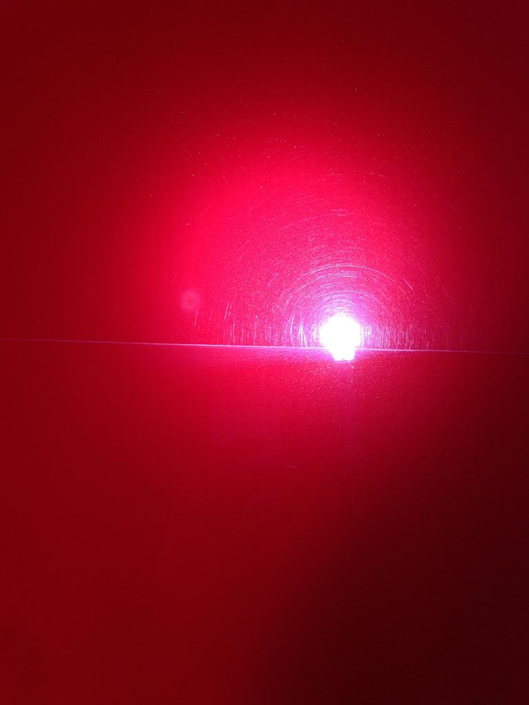

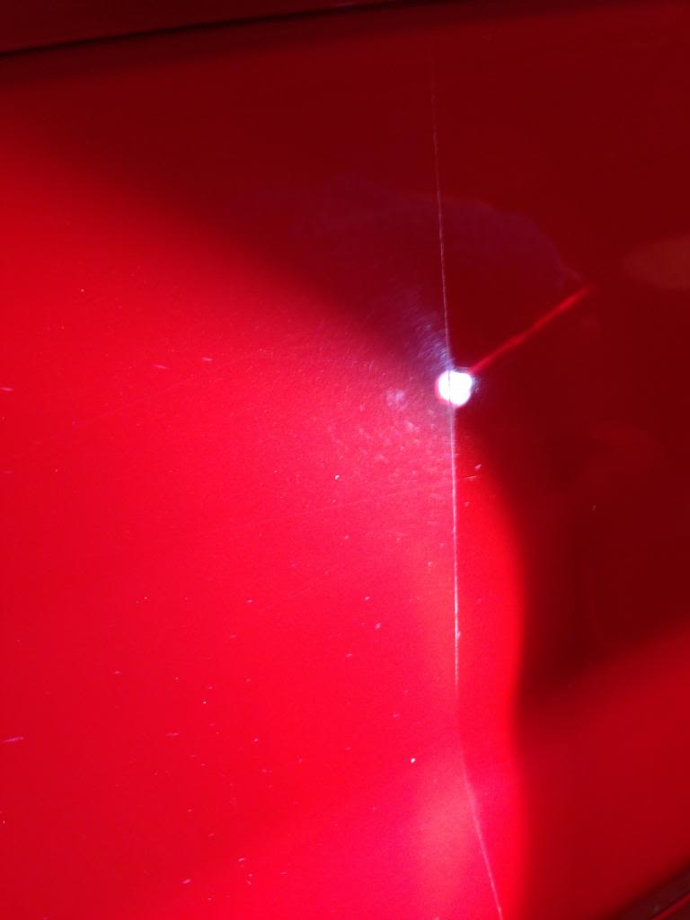

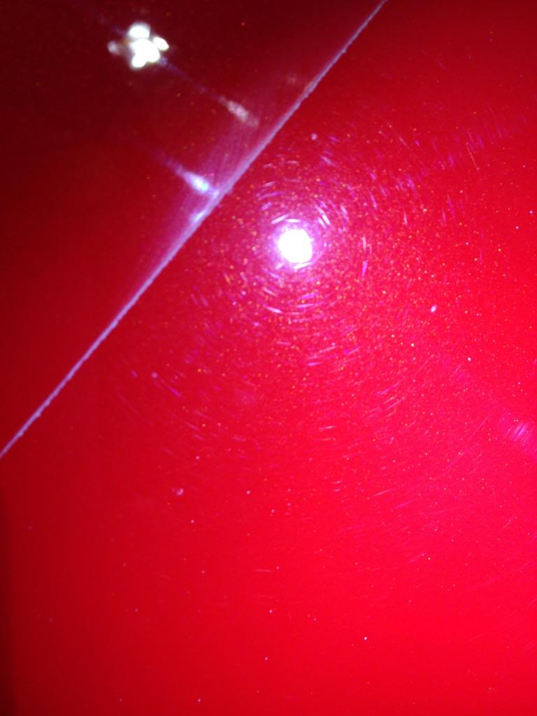

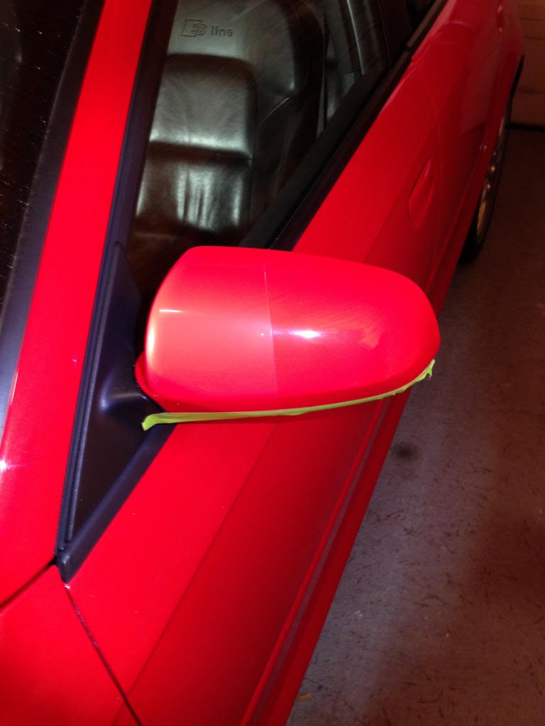

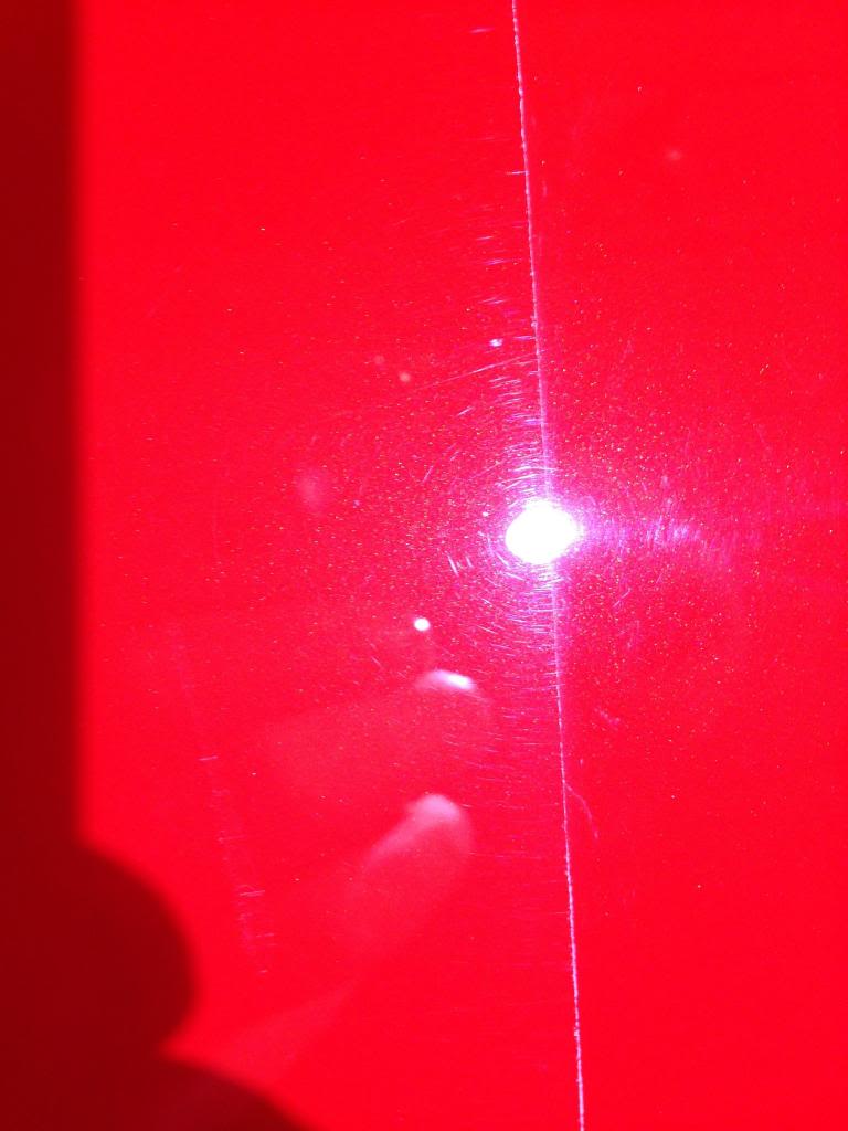

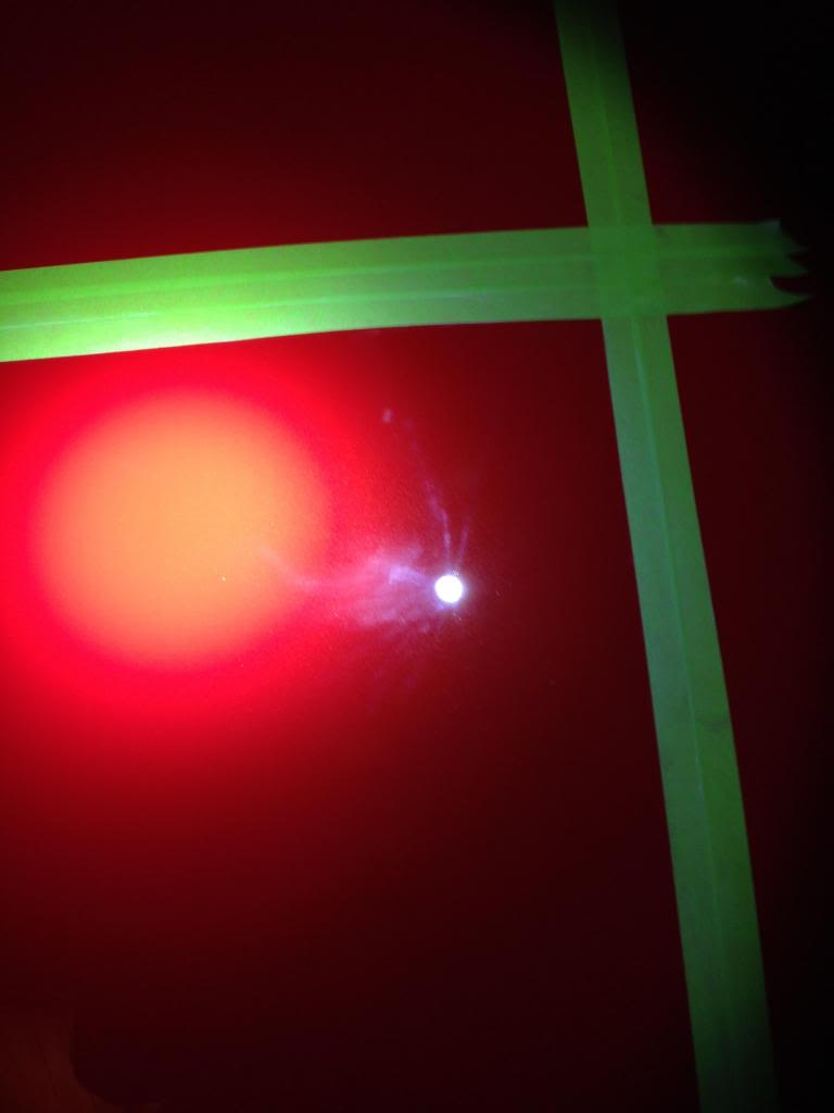

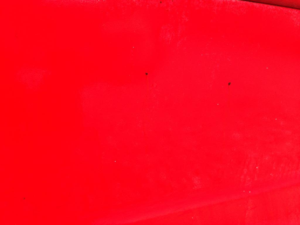

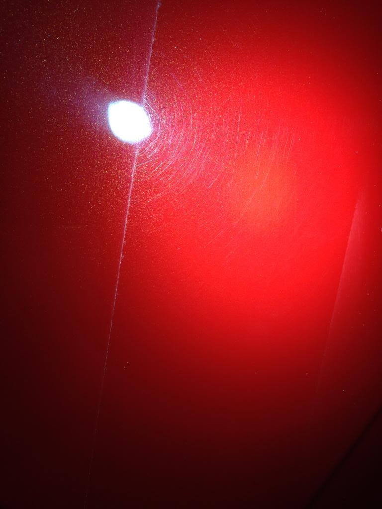

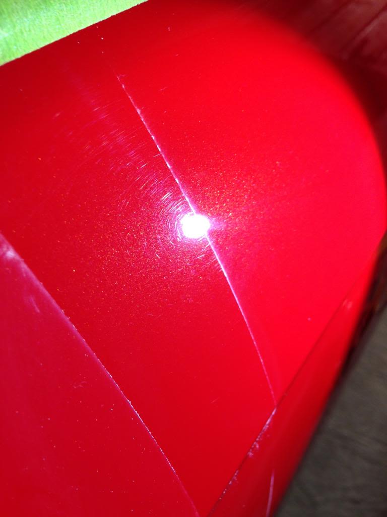

Korrigering.
Hololulu...
Ble ryddet med S30 på grønn Uber.
Så noen flere korrigeringsbilder.
Rails ble kjørt med samme grove kombo.
Tak. Hater pianolakk.
Noen flere bilder fra korrigering.

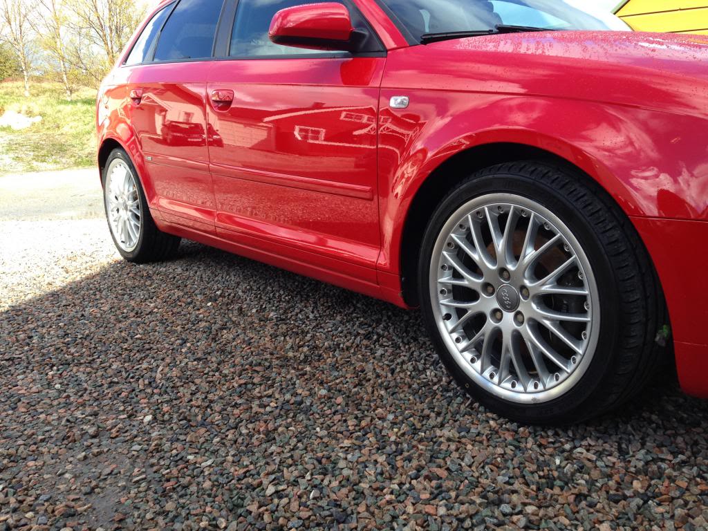

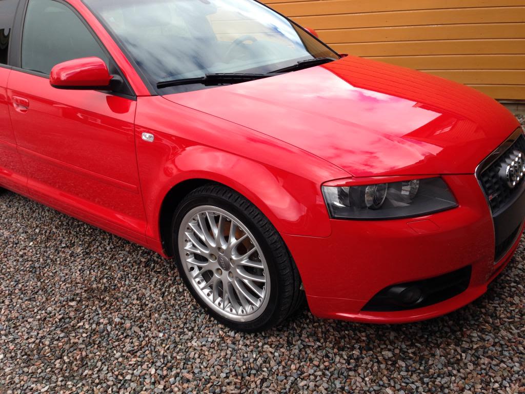

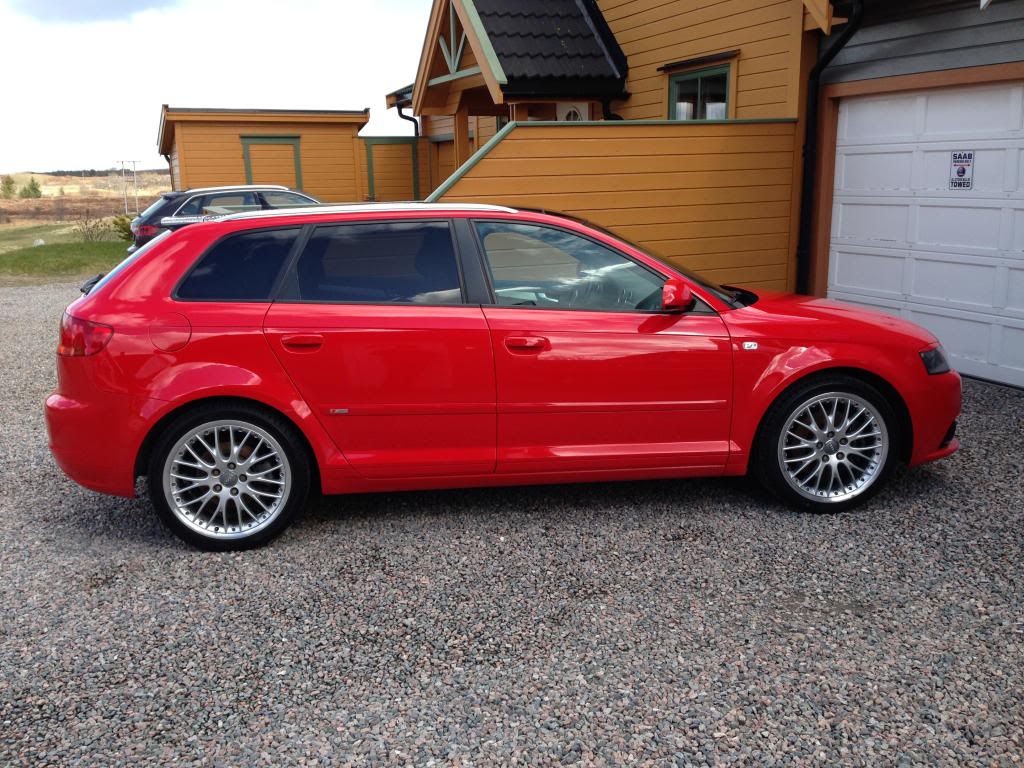

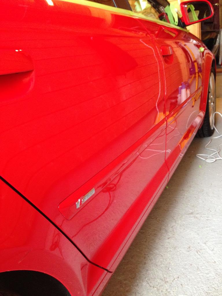

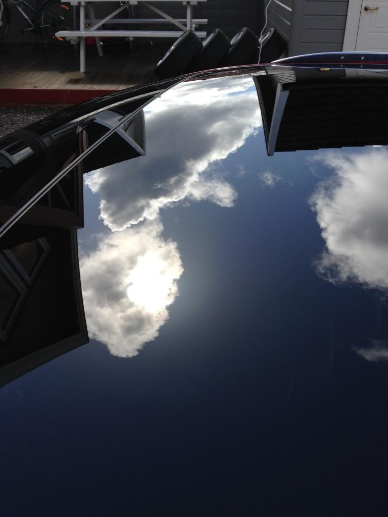

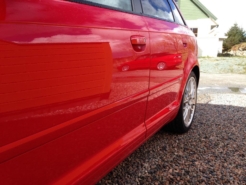

Ferdigbilderbonanza!

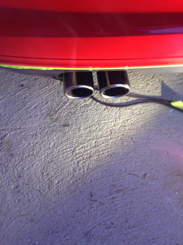

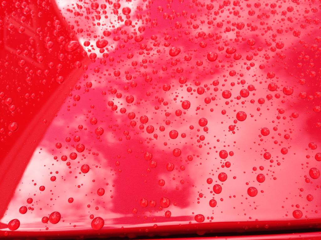

Så begynte det å snø. Hurra for 1.mai! Måtte avbryte arbeidet med ruteforsegling en stund til været hadde stabilisert seg. Kunne forsåvidt kjørt den tilbake i garasjen, såfremt den ikke plutselig hadde bestemt seg for å være strømløs. Satte den på lading og gikk inn til kaffe. Været ble bedre og jeg kunne konstantere at voksen gjorde jobben sin.
Da fortsetter vi med flere ferdigbilder.
Dekk fikk T1, frontvindu Rain-X og side,tak, og bakvindu fikk NEO. Da avslutter vi denne show and shine med ett siste ferdigbilde.

Denne ble sannelig blank og fin! Flott jobb og bilder til tross for en farge som er vanskelig å fotografere :)
Ps, godt å se at det ikke er bare meg som blir plager av snøen når man jobber på kundebiler ;)
Dette ble jo riktig bra! Cred :)
Freebird
Godt jobbet dette. Fine bilder også til tross for vanskelig lakk å ta bilder av samt. mobilkamera. :) Cred!

Roterende på full hastighet? Dæven!
Kjøp deg menzerna ullpad til neste gang, den korrigerer bra :)
Bruker man hodet så går det fint :) Ull er innkjøpt :)
