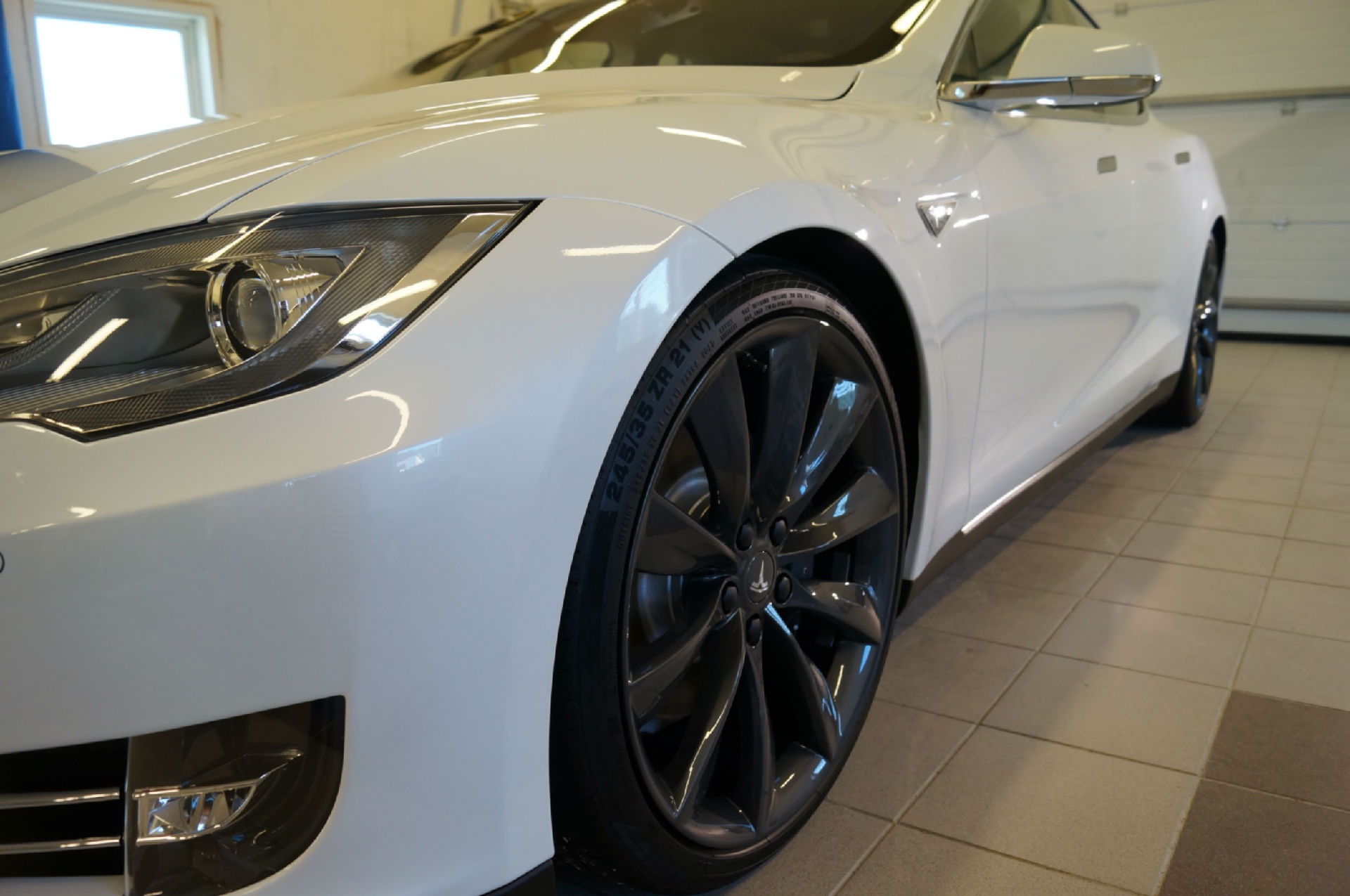

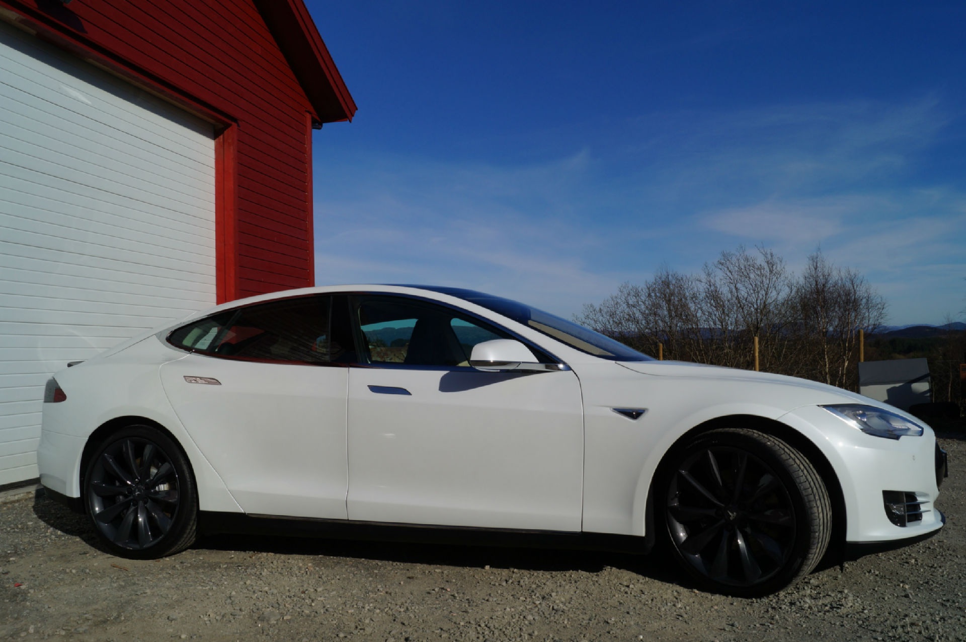

Her kommer en Tesla behandling fra Makki's CarSPA.
Denne jobben fikk jeg via jobb ønskes på forumet.

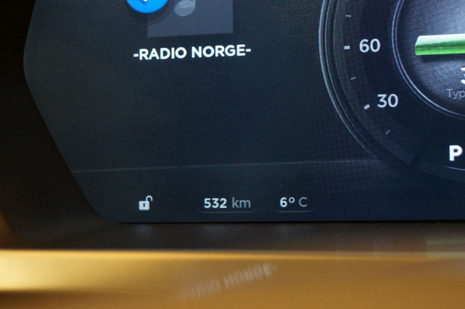

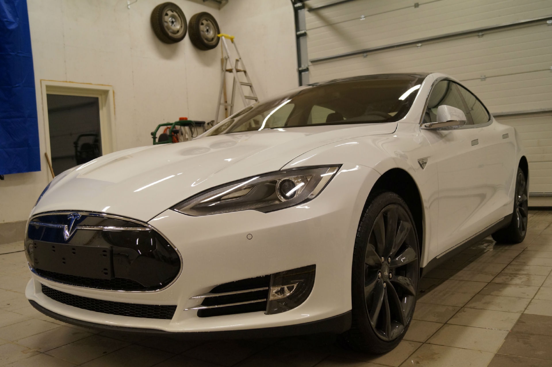

Bilen var vel 3 dager gammel og kjørt litt over 500km. Synes faktisk at Tesla klargjøring i Stavanger har gjort en helt ok jobb her.

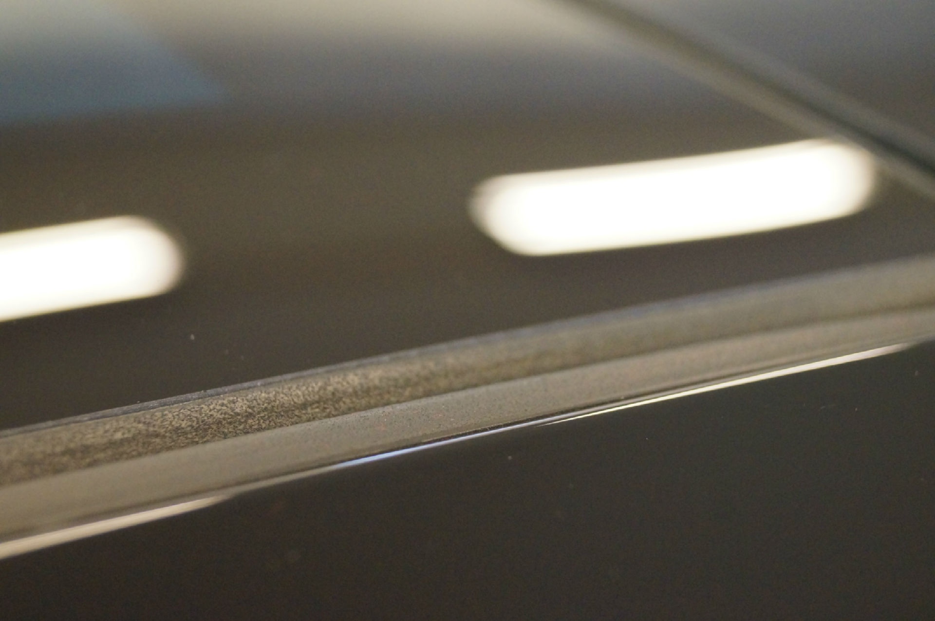

Ingen polish rester på nedre plastdeler og spoileren denne gangen. Noen polish rester var det på pakningene i panotaket og flekker som ikke kom av under forvask.

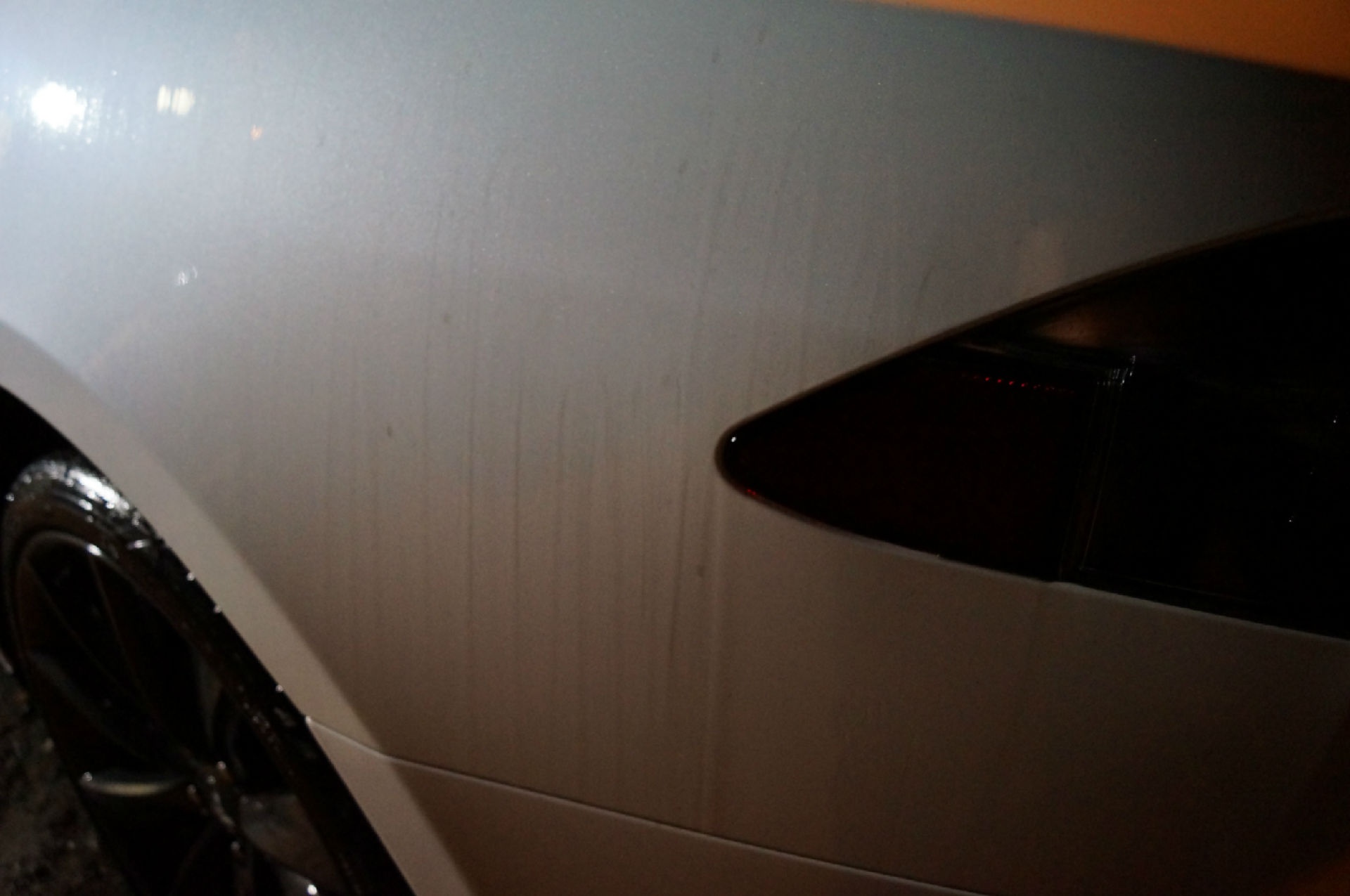

Under avspyling av Prickbort merket jeg at det faktisk var noe form for beskyttelse på lakken da bilen hadde uvanlig bra sheeting.

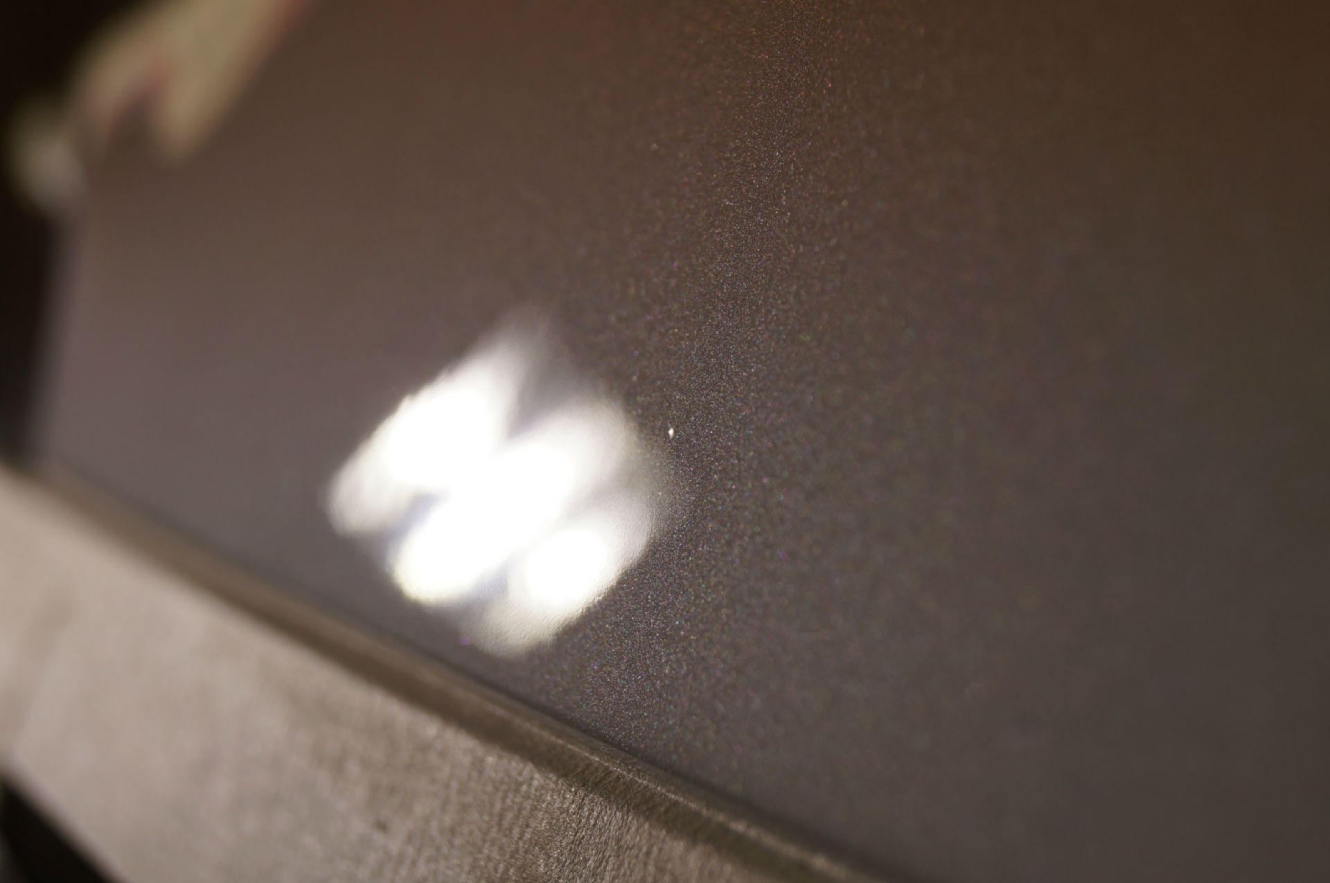

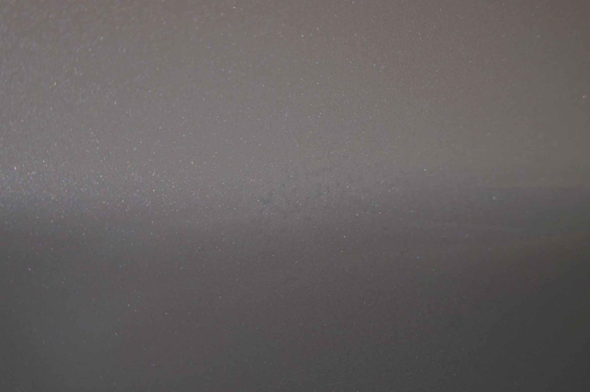

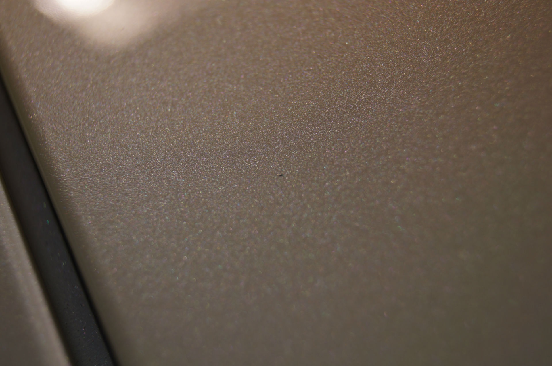

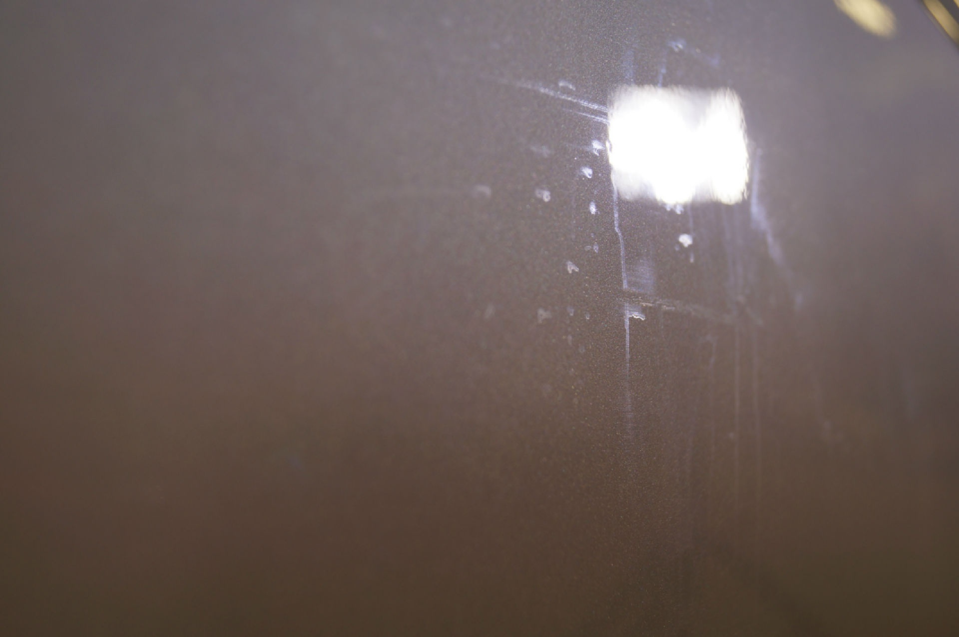

Ellers var det funnet mørke småprikker under klarlakken rundt hele bilen, vel 8-10 stk.
2stk kjempesmåe ujevnheter under klarlakken på bakluka og en liten mørk flekk på bakfangeren også under klarlakken.

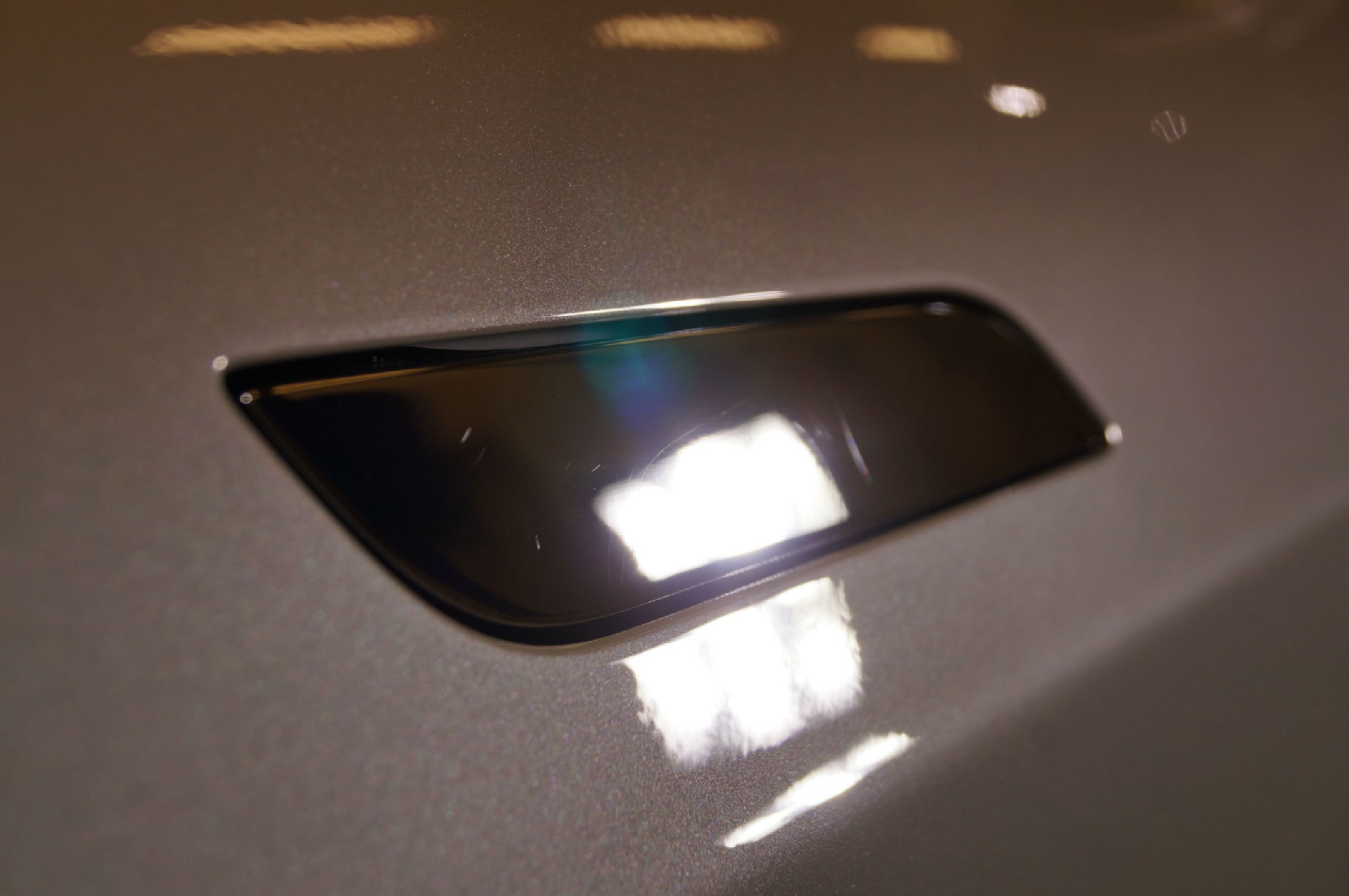

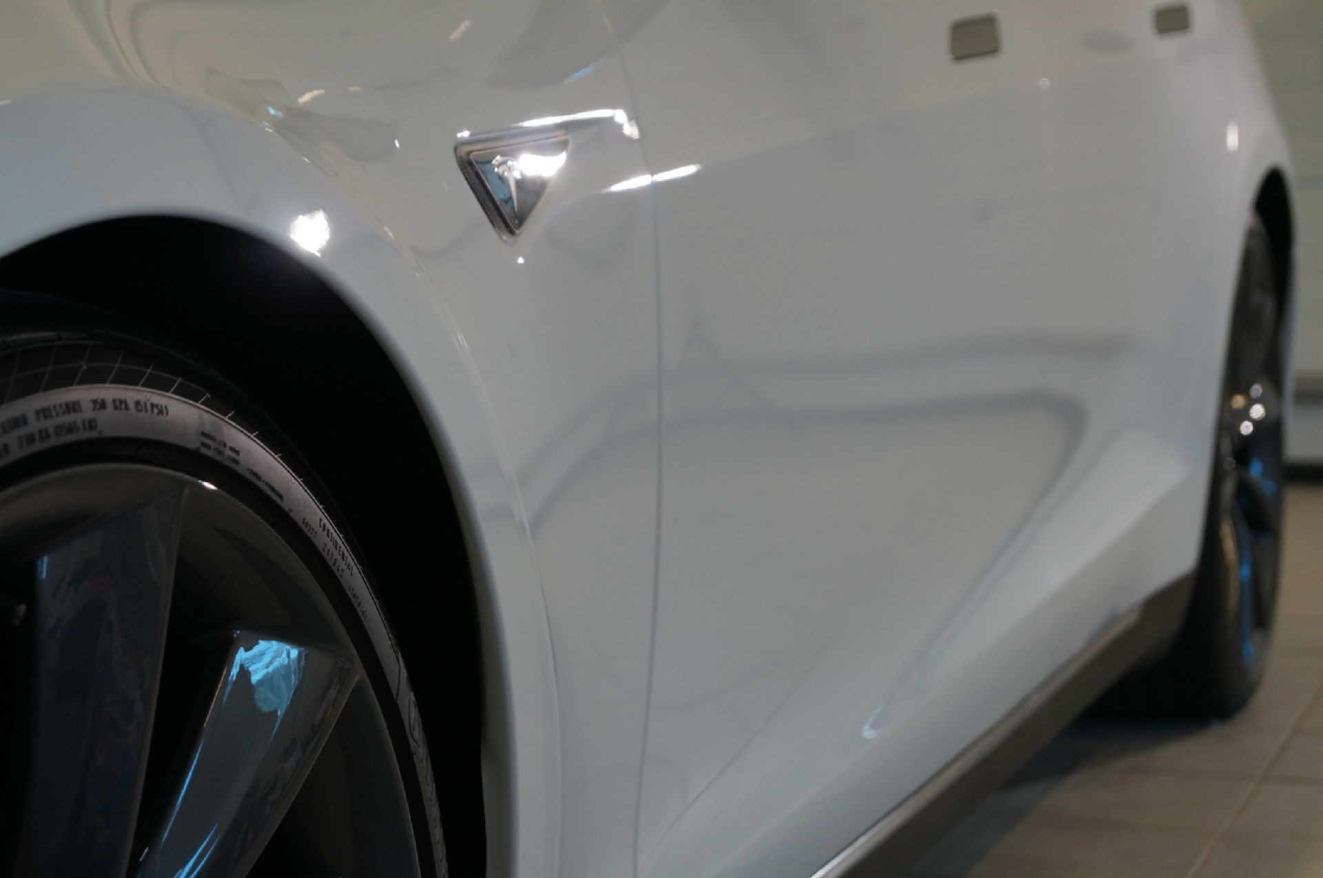

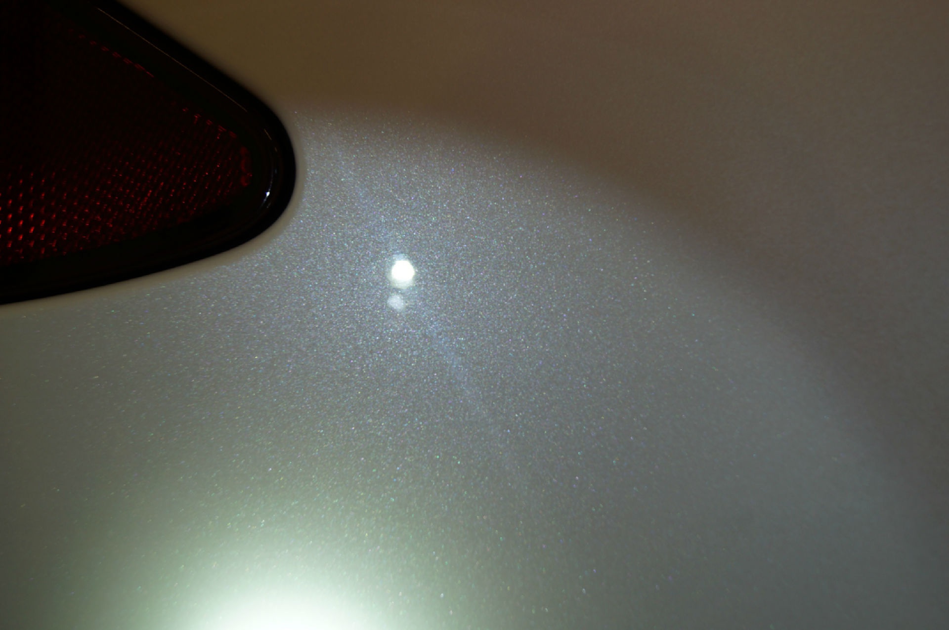

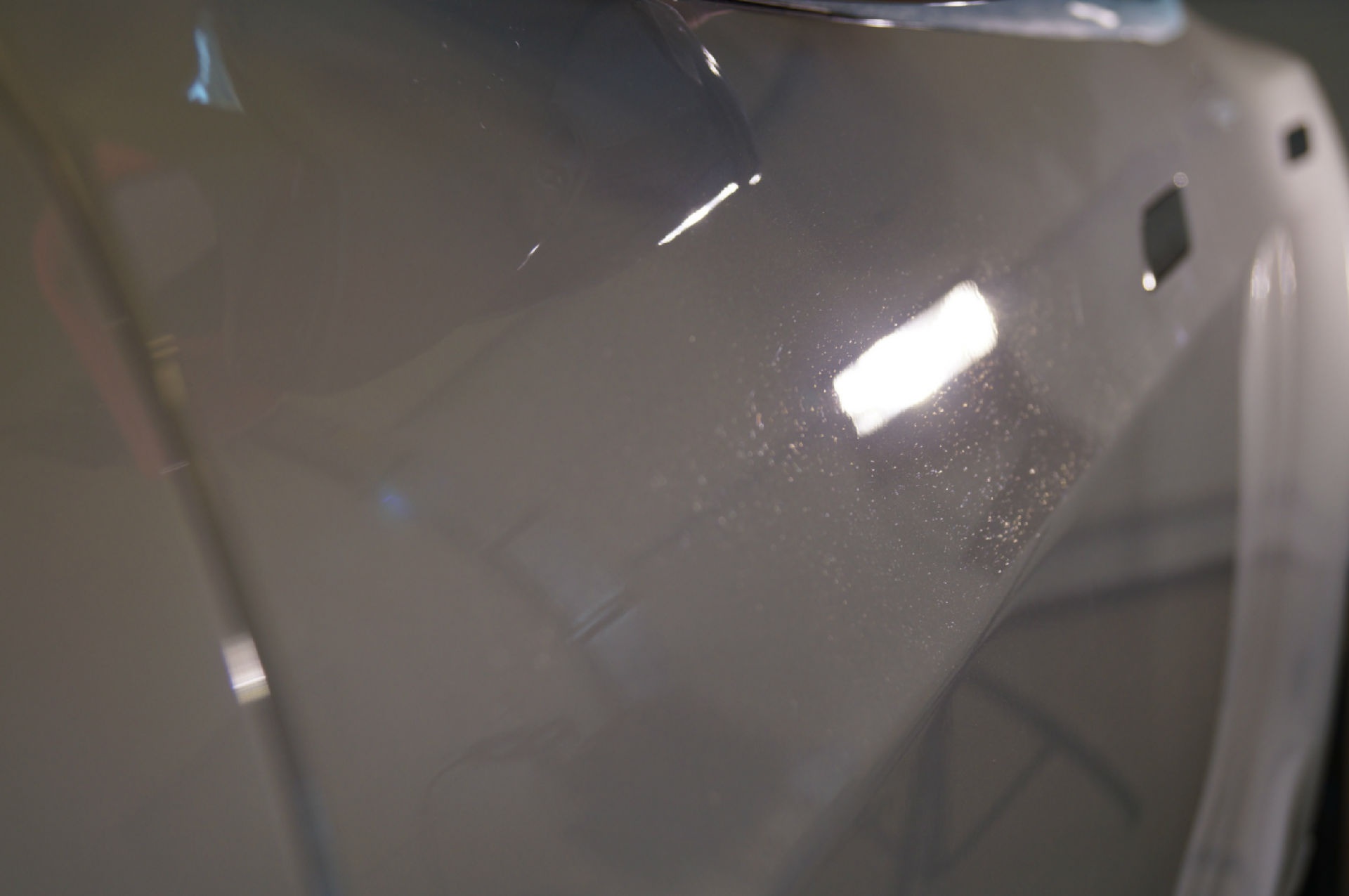

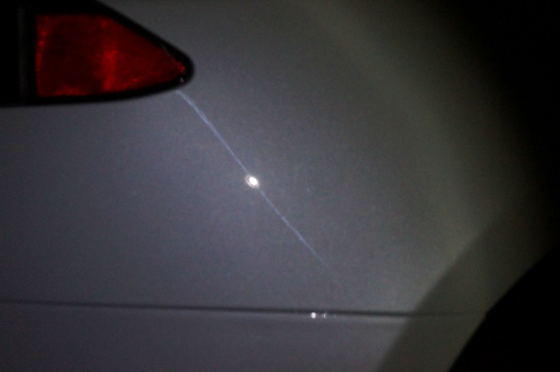

Når det gjelder pianolakken i taket så var det ganske så fult av småripper og holos.

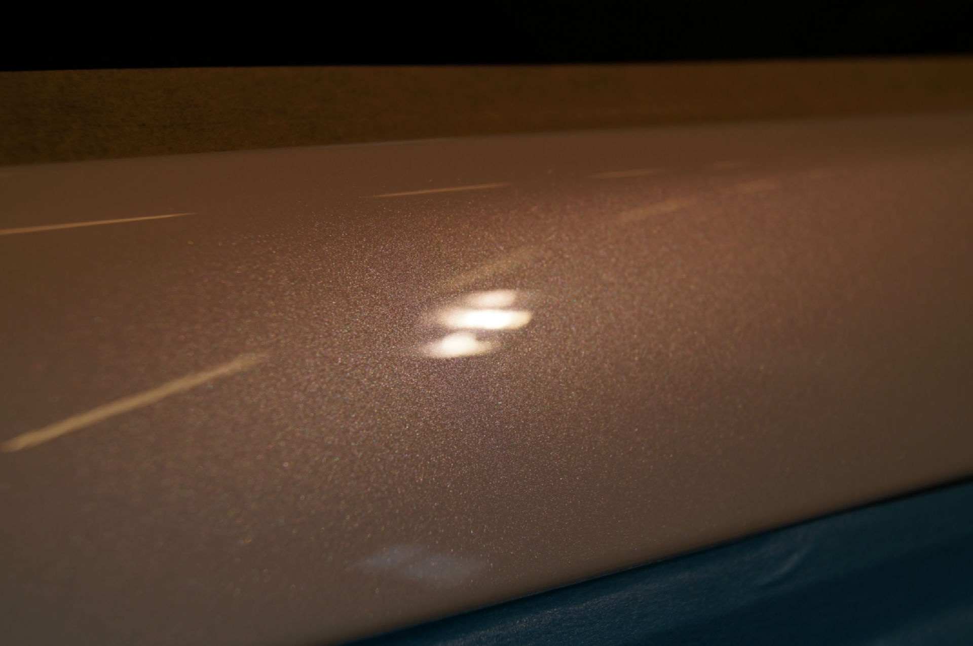

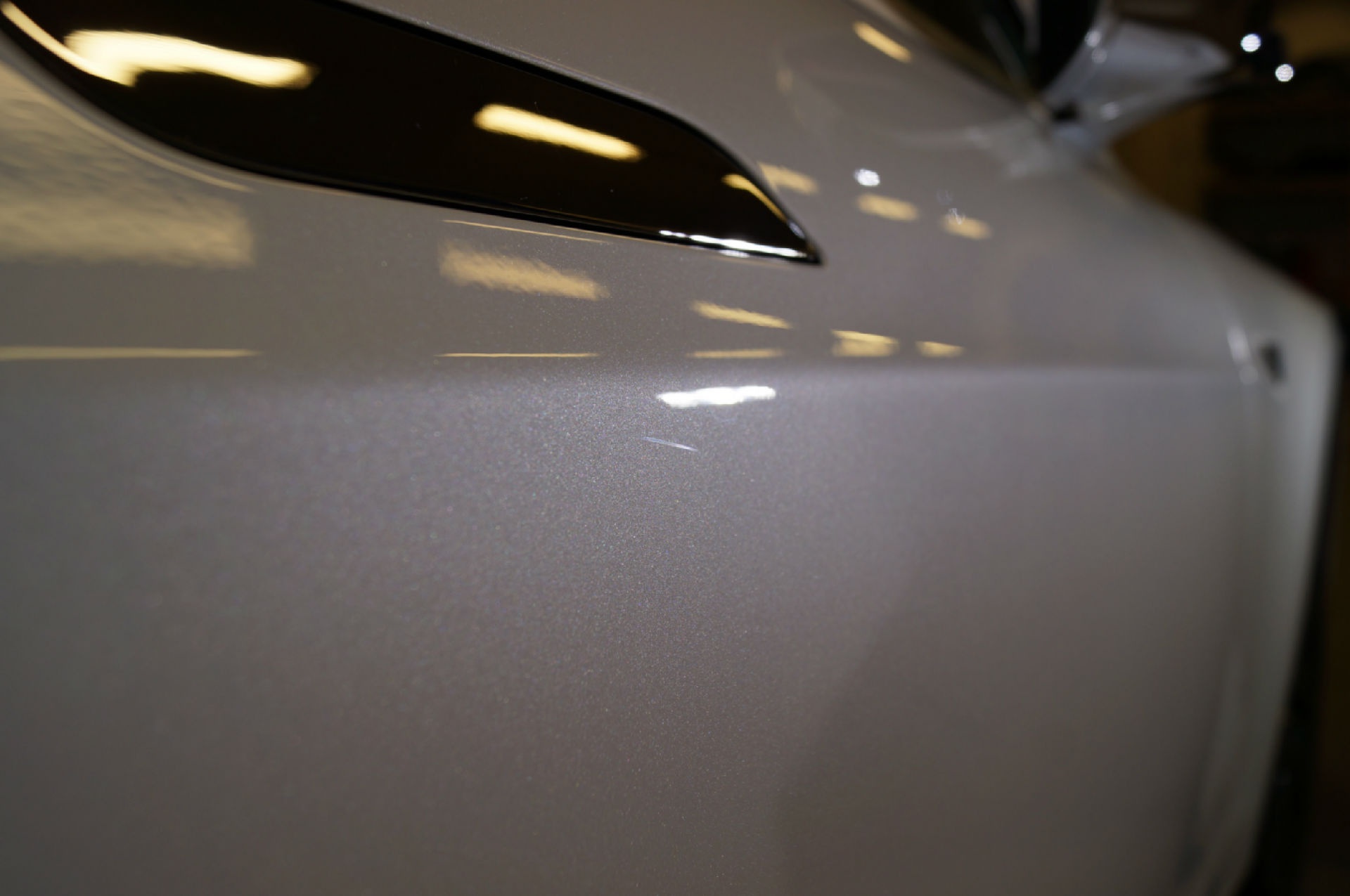

Noen hologramer var det på høyresiden bak, 1 stk på panseret og en liten på venstre skjermen foran.

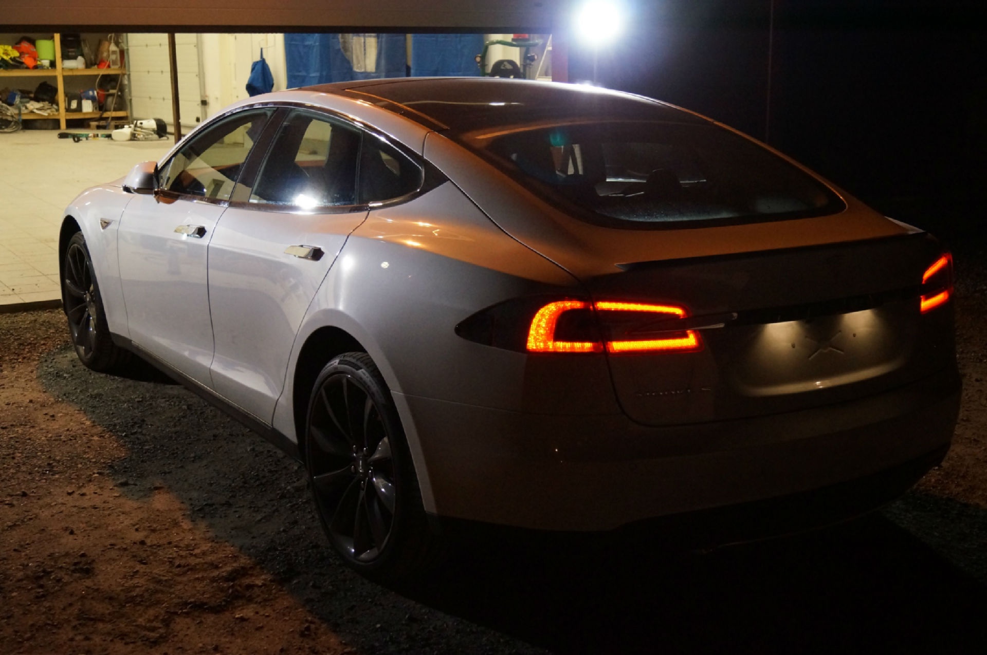

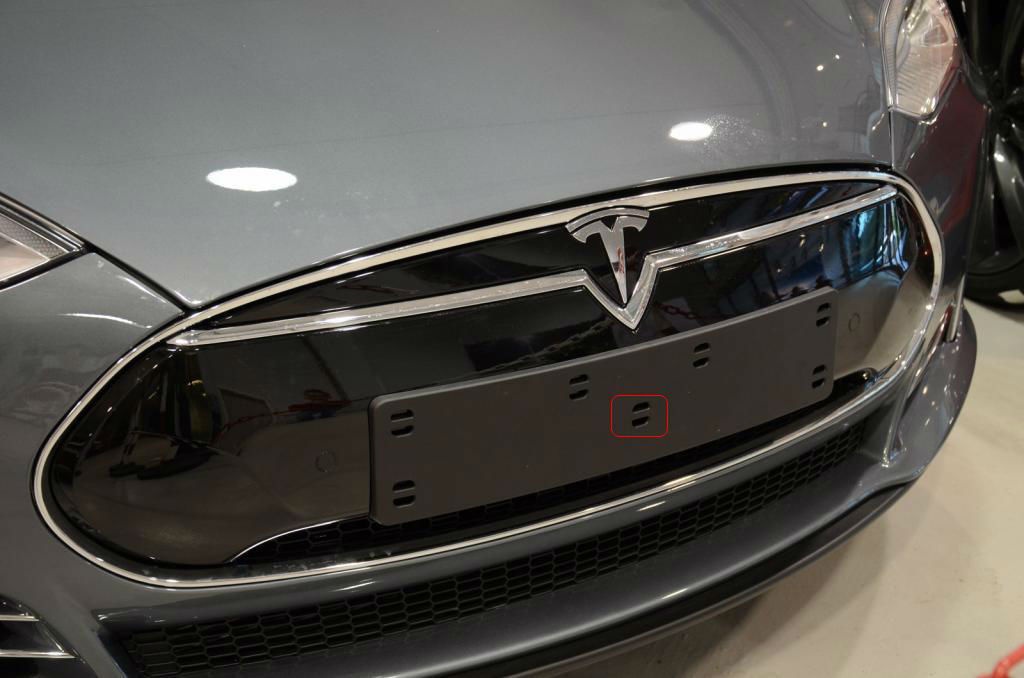

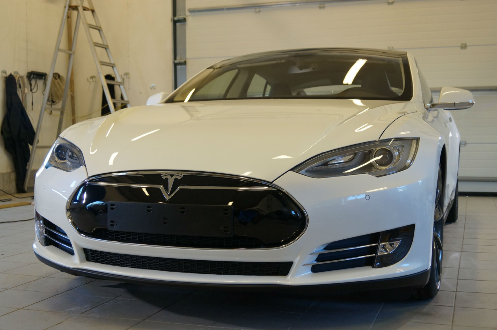

Begynte ganske sent med vasking pga en meget sta nosecone skiltplate som plutselig ikke ville av. Fant ut at det måtte være noe nytt da midterste klipsen på denne satt fast i noe stålplate bak nosecone. Jeg ga opp til slutt å demontere den.

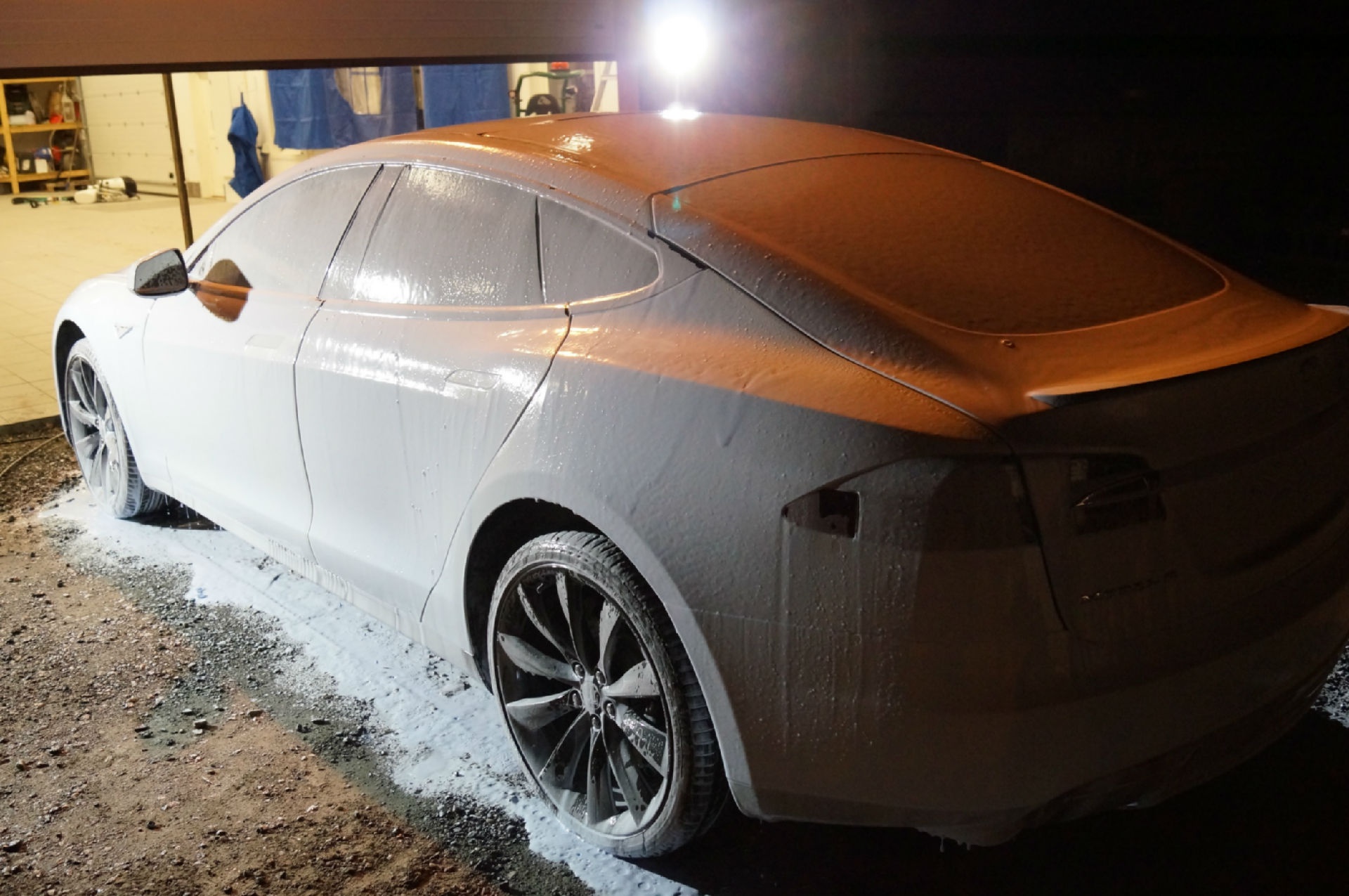

Brukte 3stk metallhalogen lamper til vasking ute. 2stk på 150W på sidene og 1stk på 250W over porten. Funket meget bra :)
Fant ut at Kwazar Orion flaskene mine har jeg glemt å montere sammen så en god gammel Kwazar Venus ble brukt til Prickbort.
Dekket bilen med den og spylte av etter ca 5min.
Så var det Surfex sin tur, 1:5 denne gangen for å drepe produktet som ga bilen sheeting.
Så ble det night foam party av Autobrite MagiFoam - Blue edition og Valet Pro - Citrus Pre Wash.

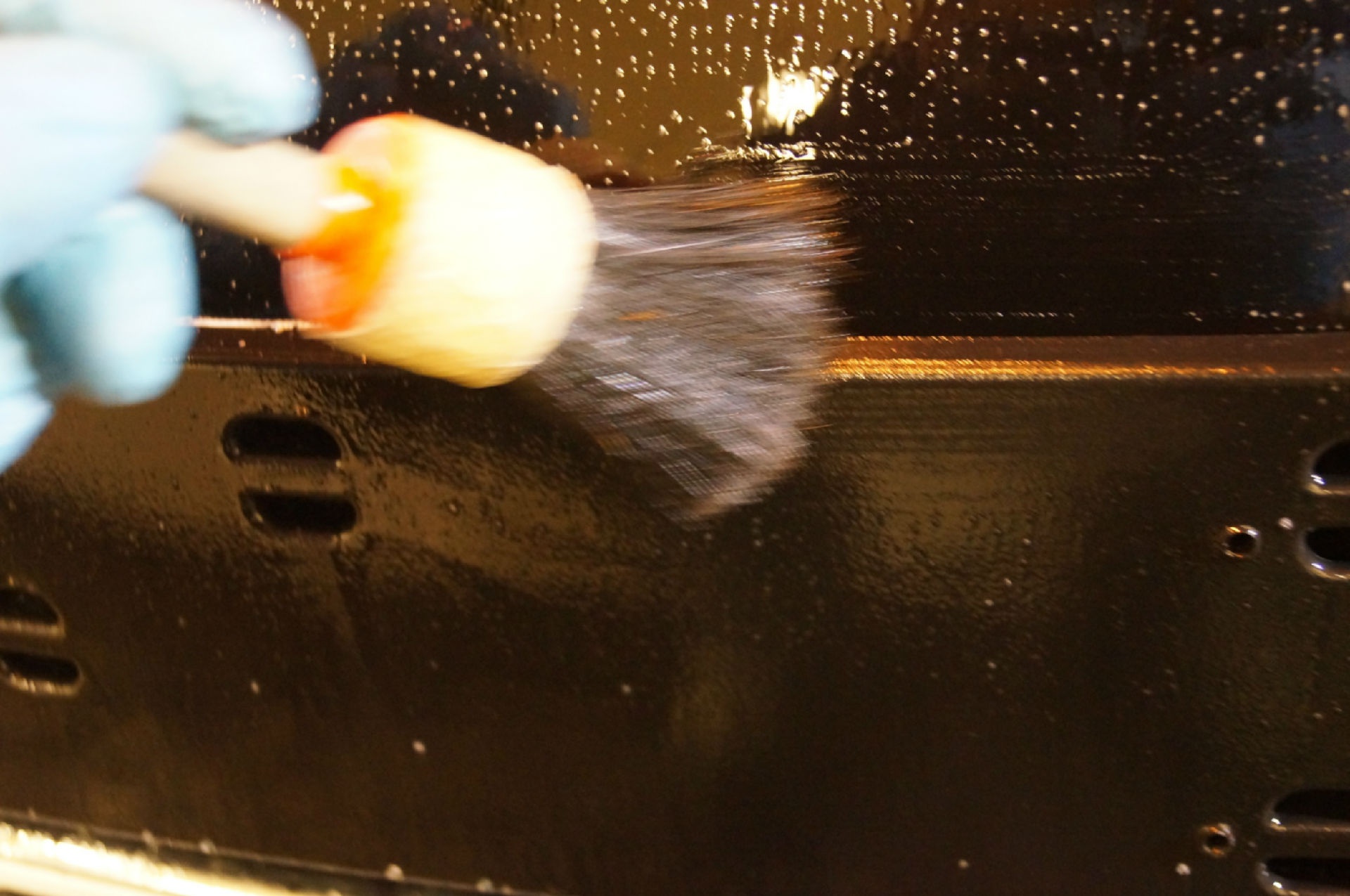

BH Korrosol ble brukt på lakken.
Felgene fikk P21s.
BH Korrosol jobber på lakken.

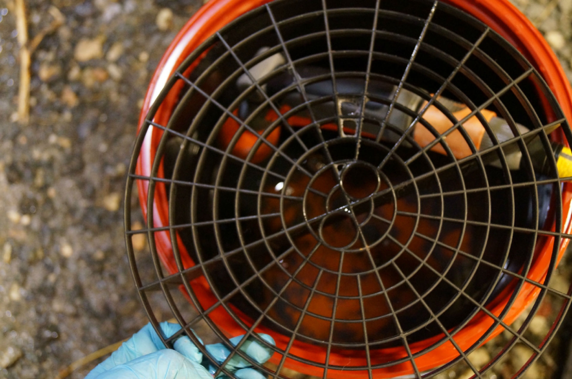

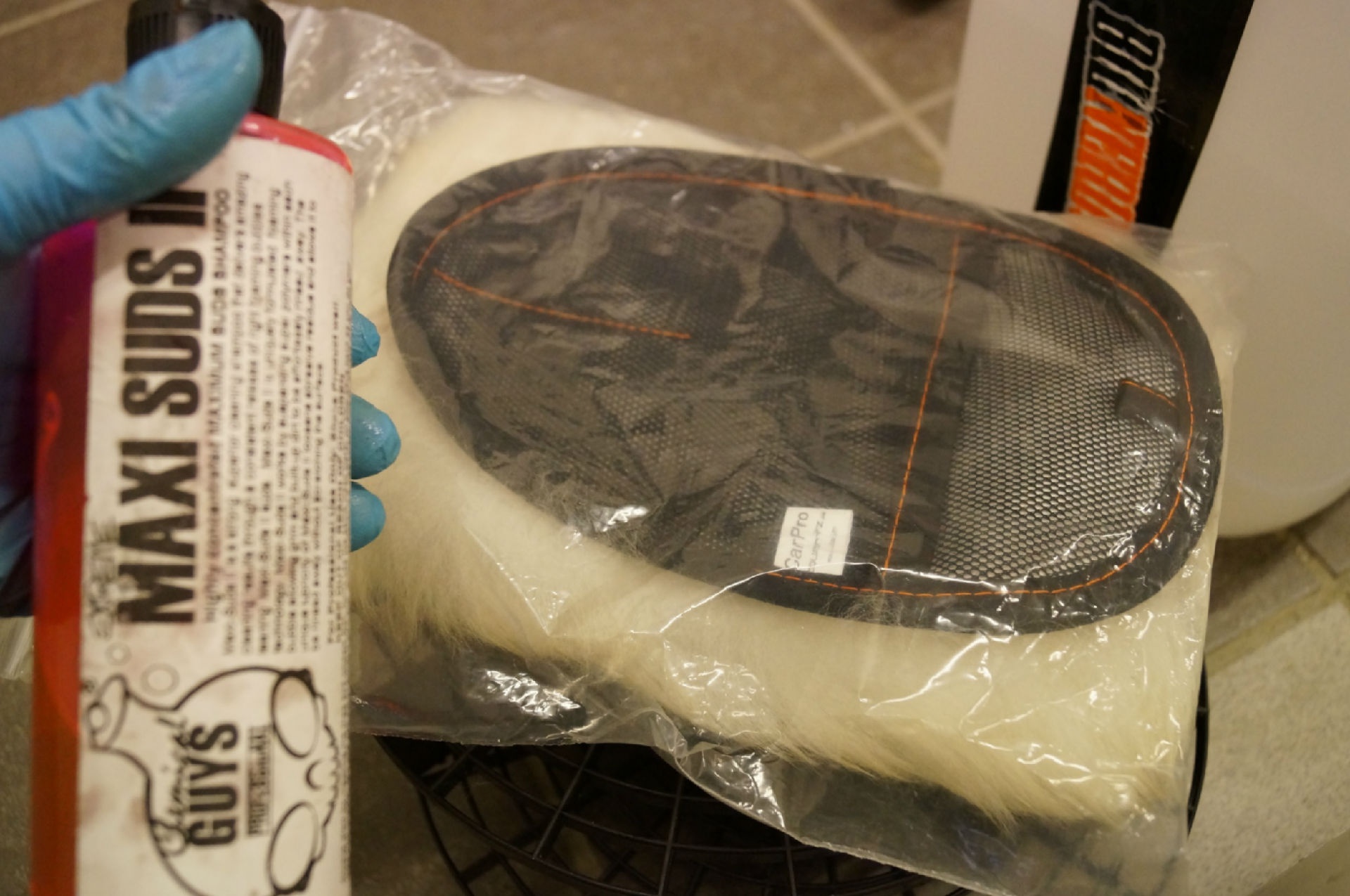

CG Maxi Suds II ble brukt til håndvask sammen med en ny CarPro hanske.

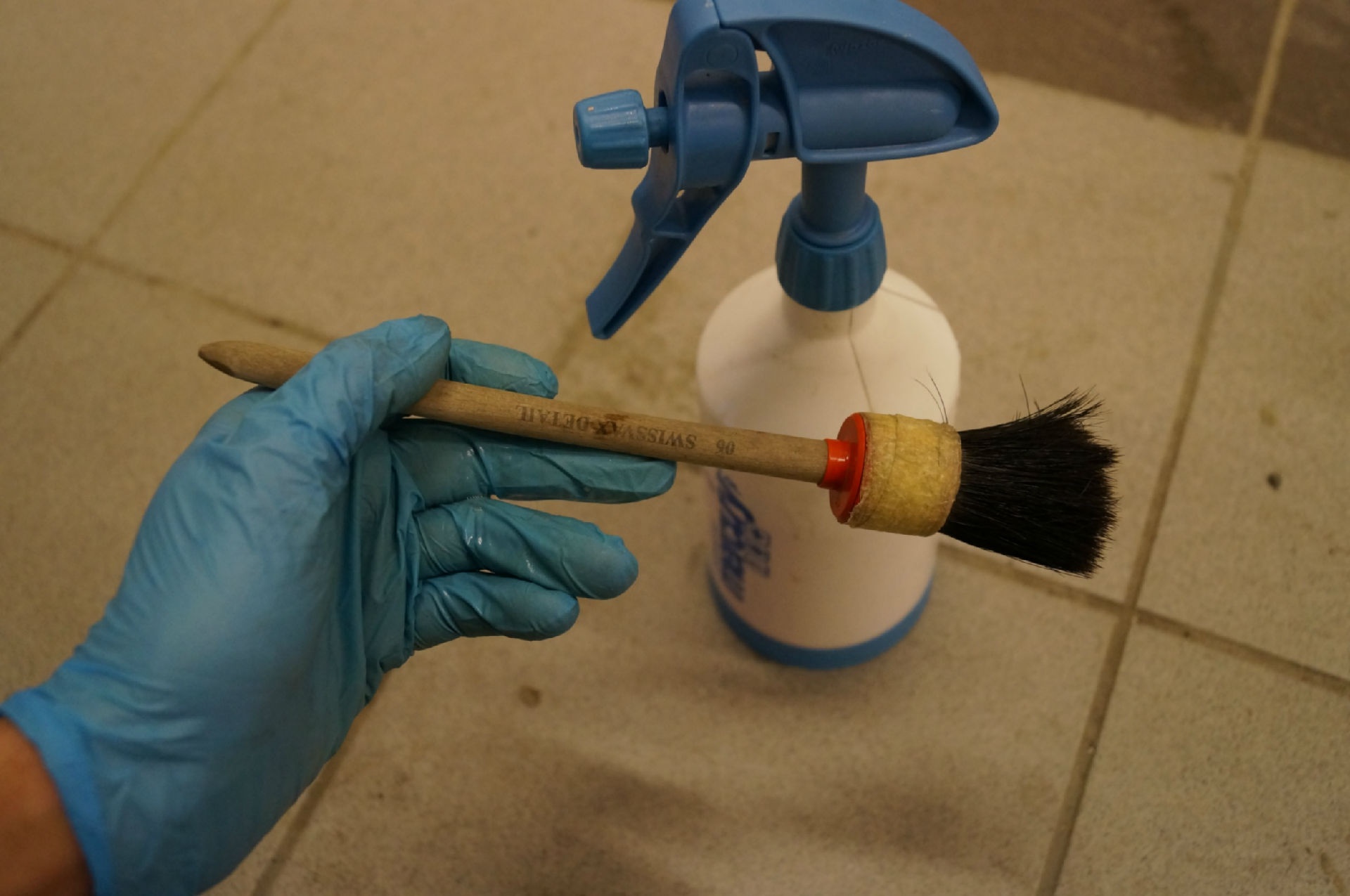

Utstyret til felgene og børsting av dekksider.

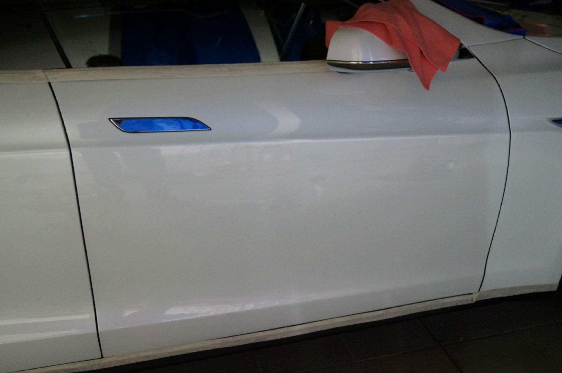

En kjapp inspeksjon av lakken.

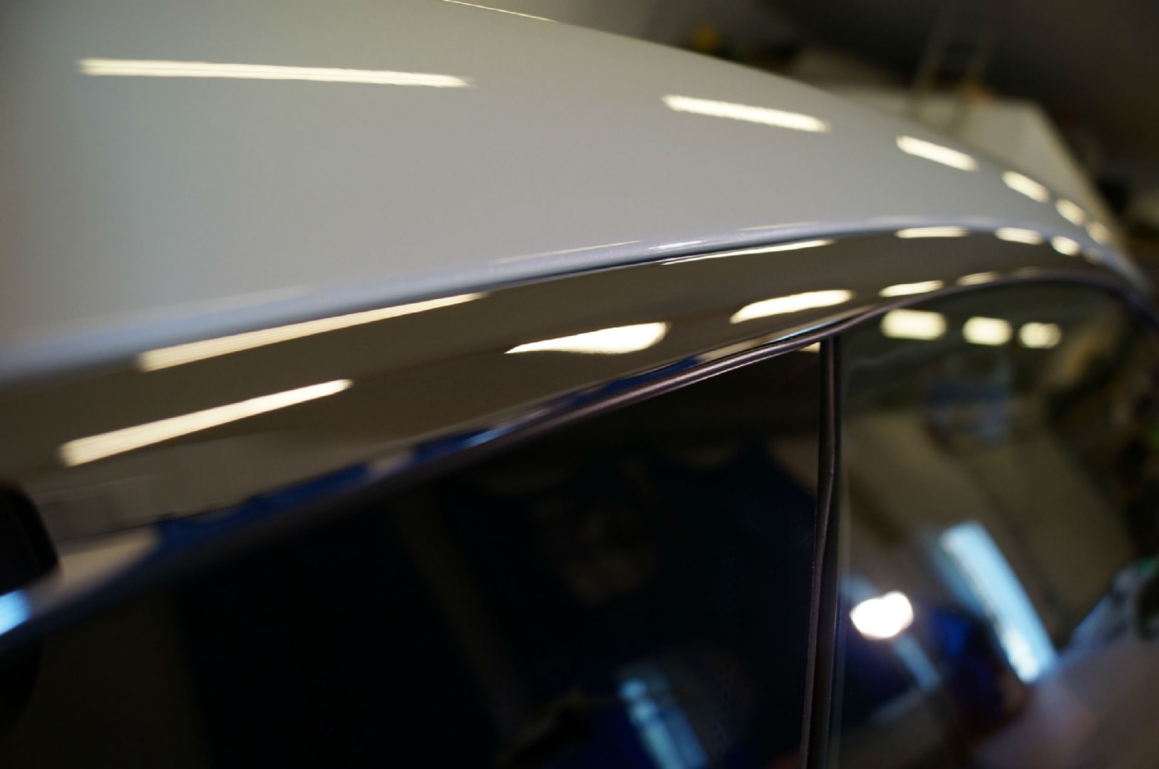

Så var det polish rester i pakningene til panotaket og noen flekker i pianolakken som noen har faktisk prøvd å fjerne før....
MF og Surfex 1:5 samt litt gnikking fjernet alle polish rester.

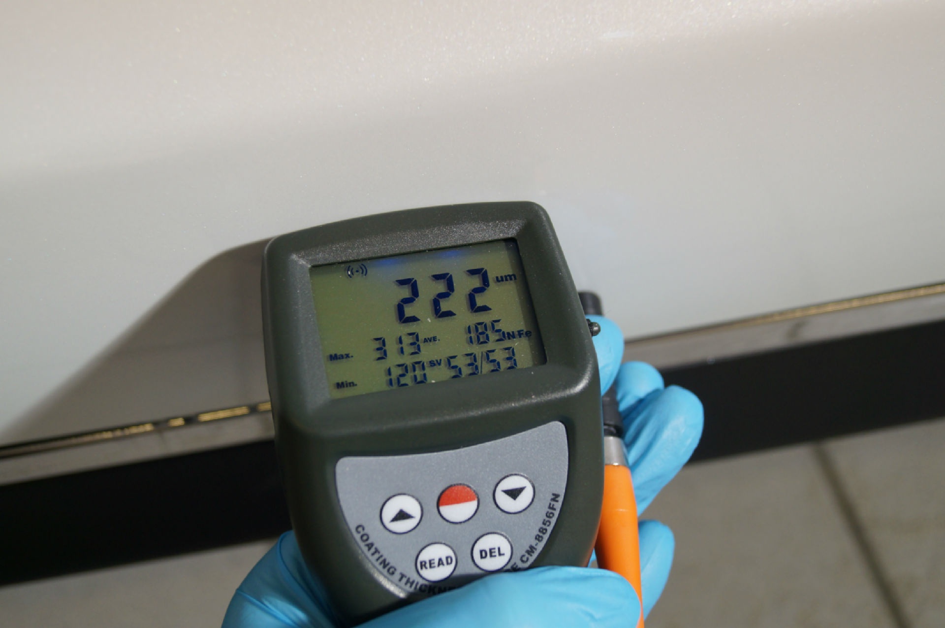

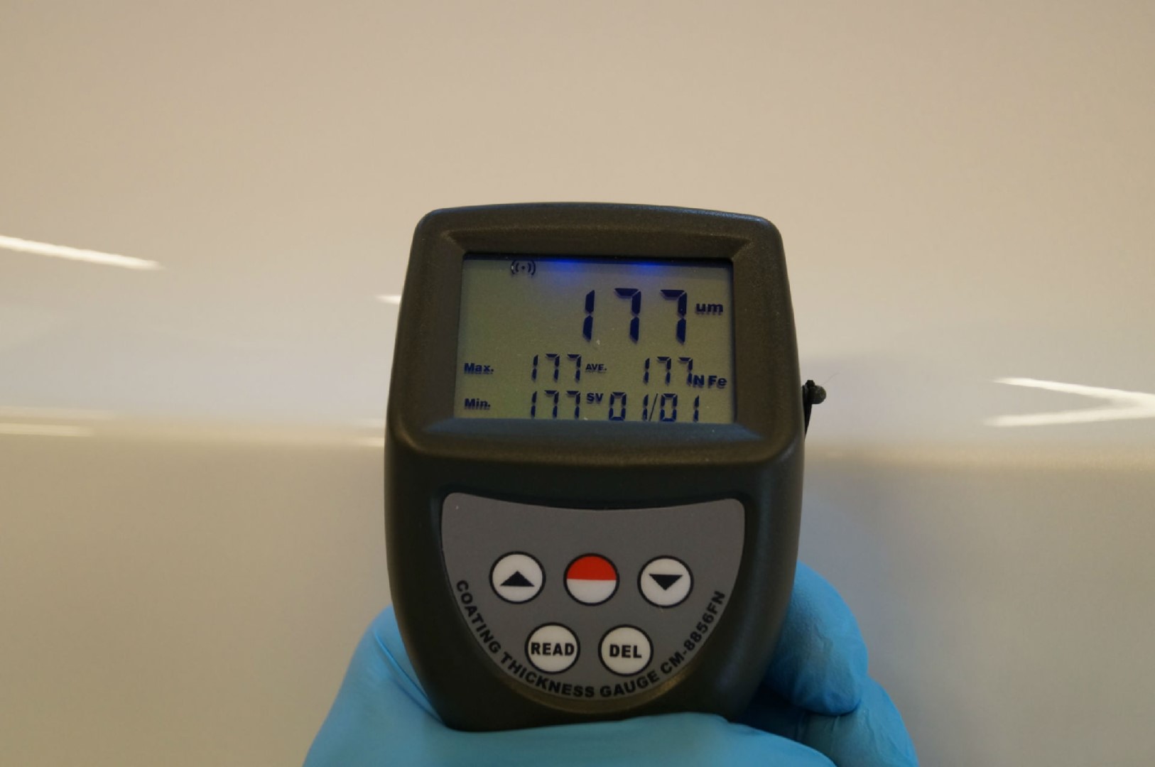

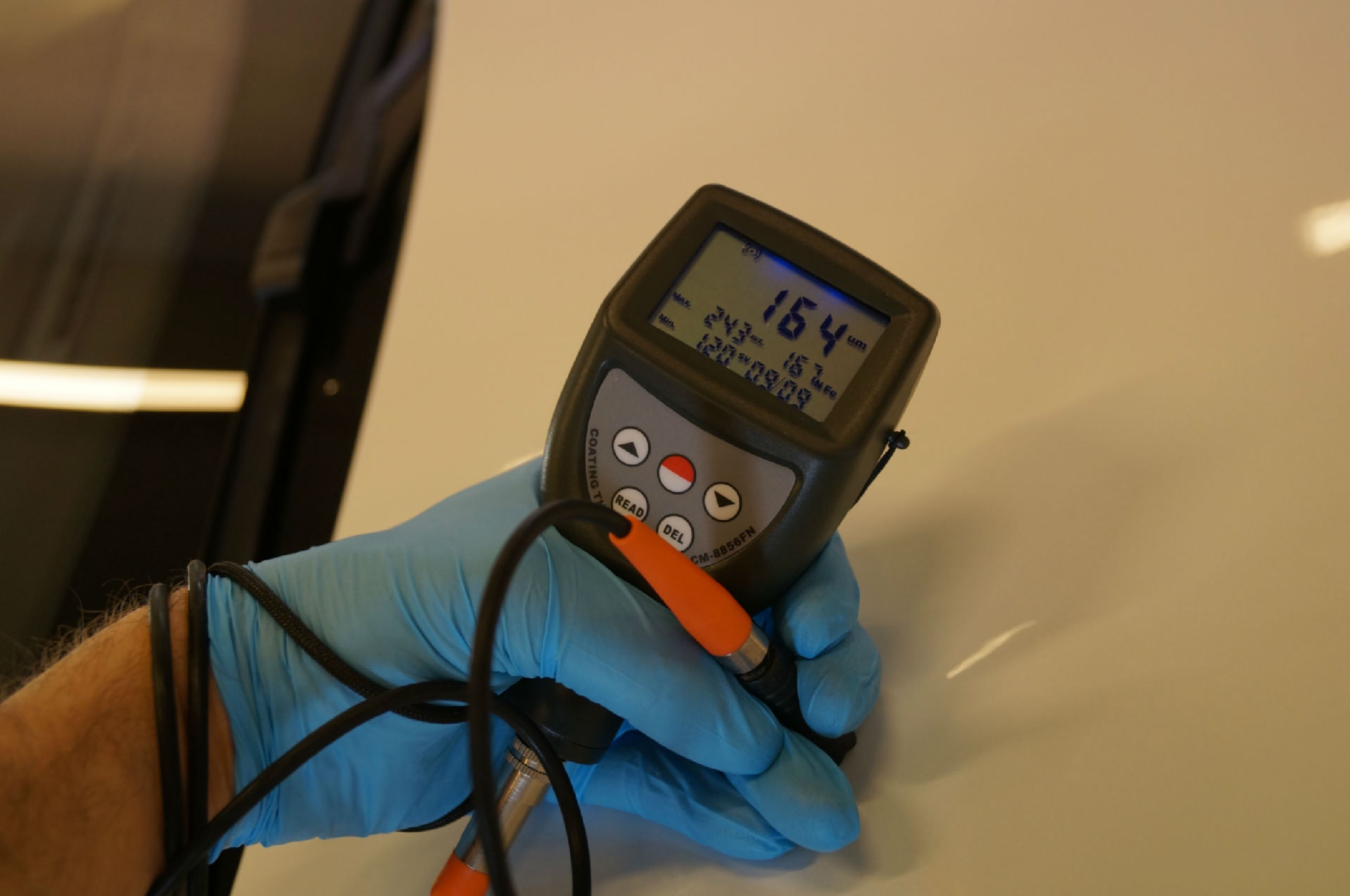

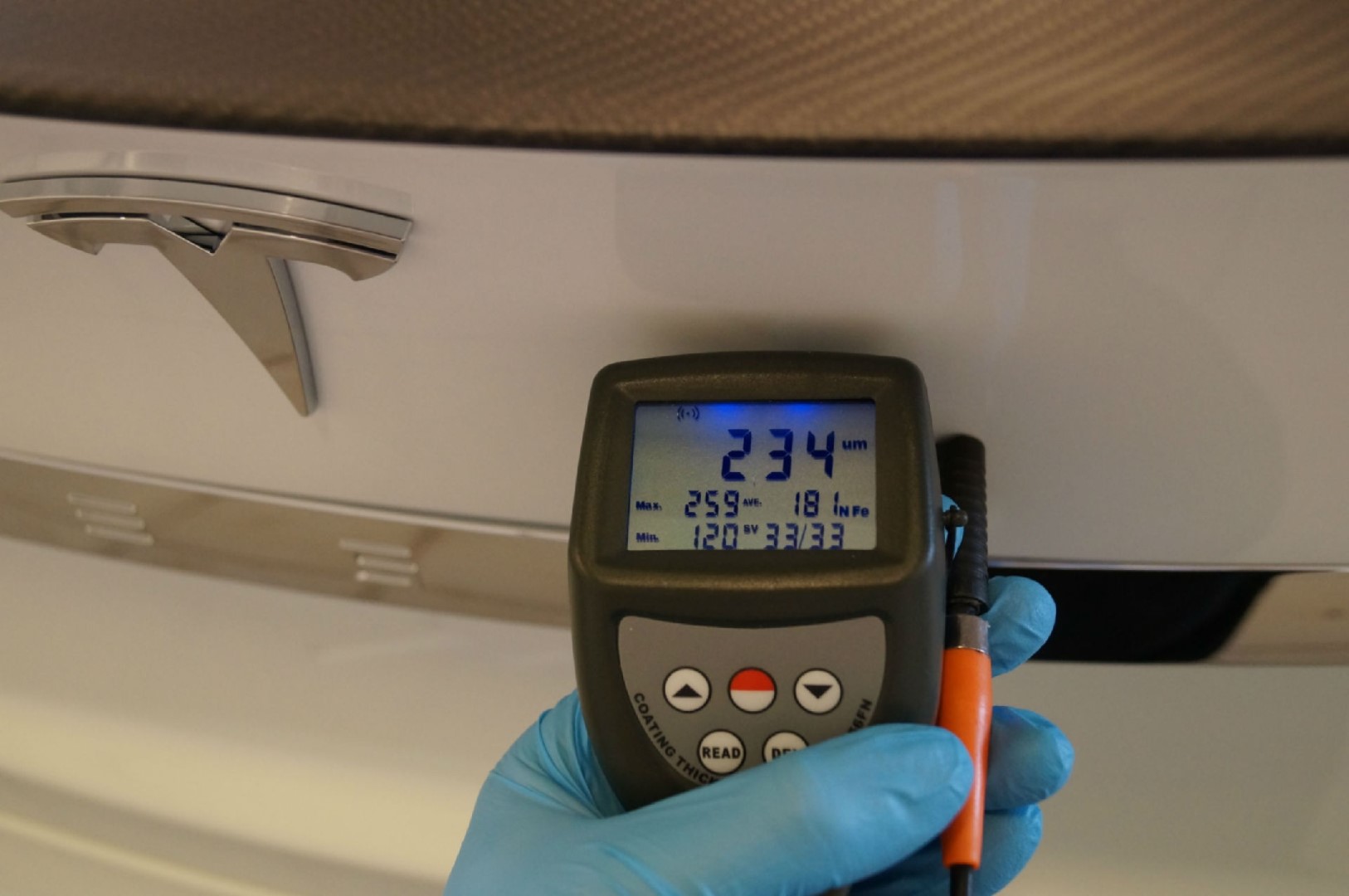

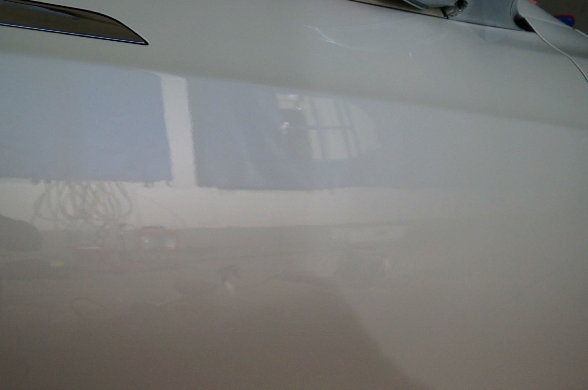

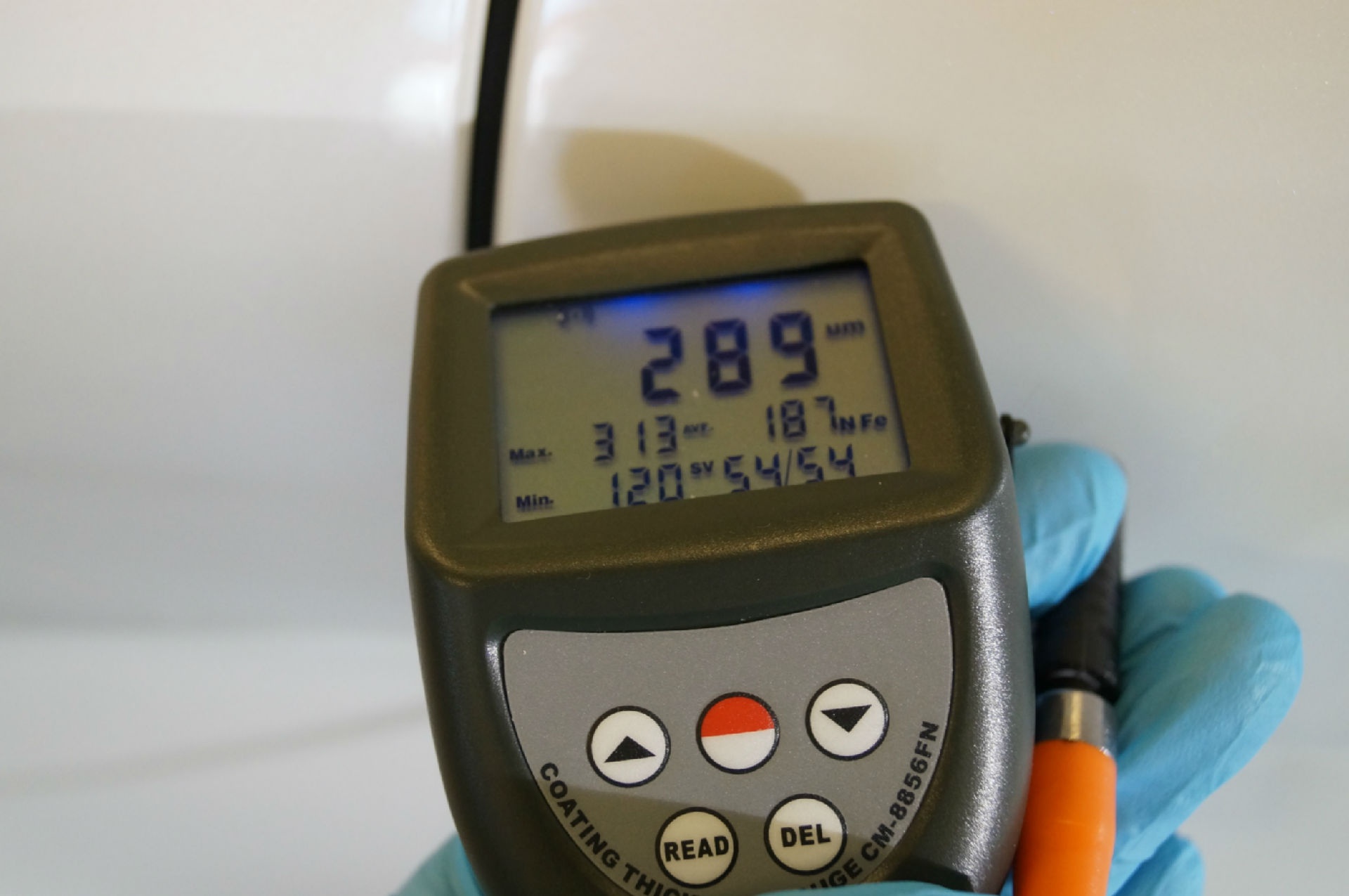

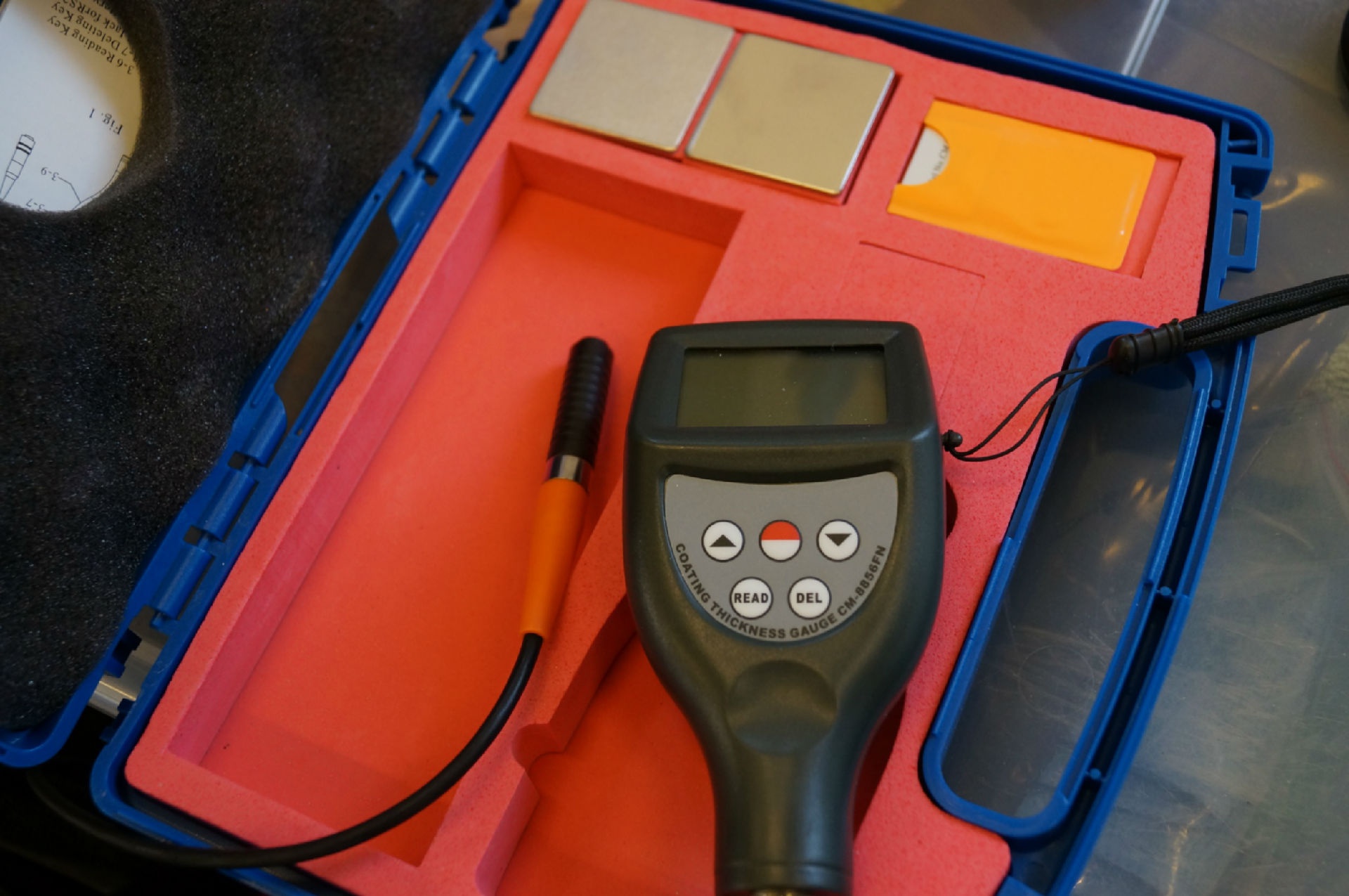

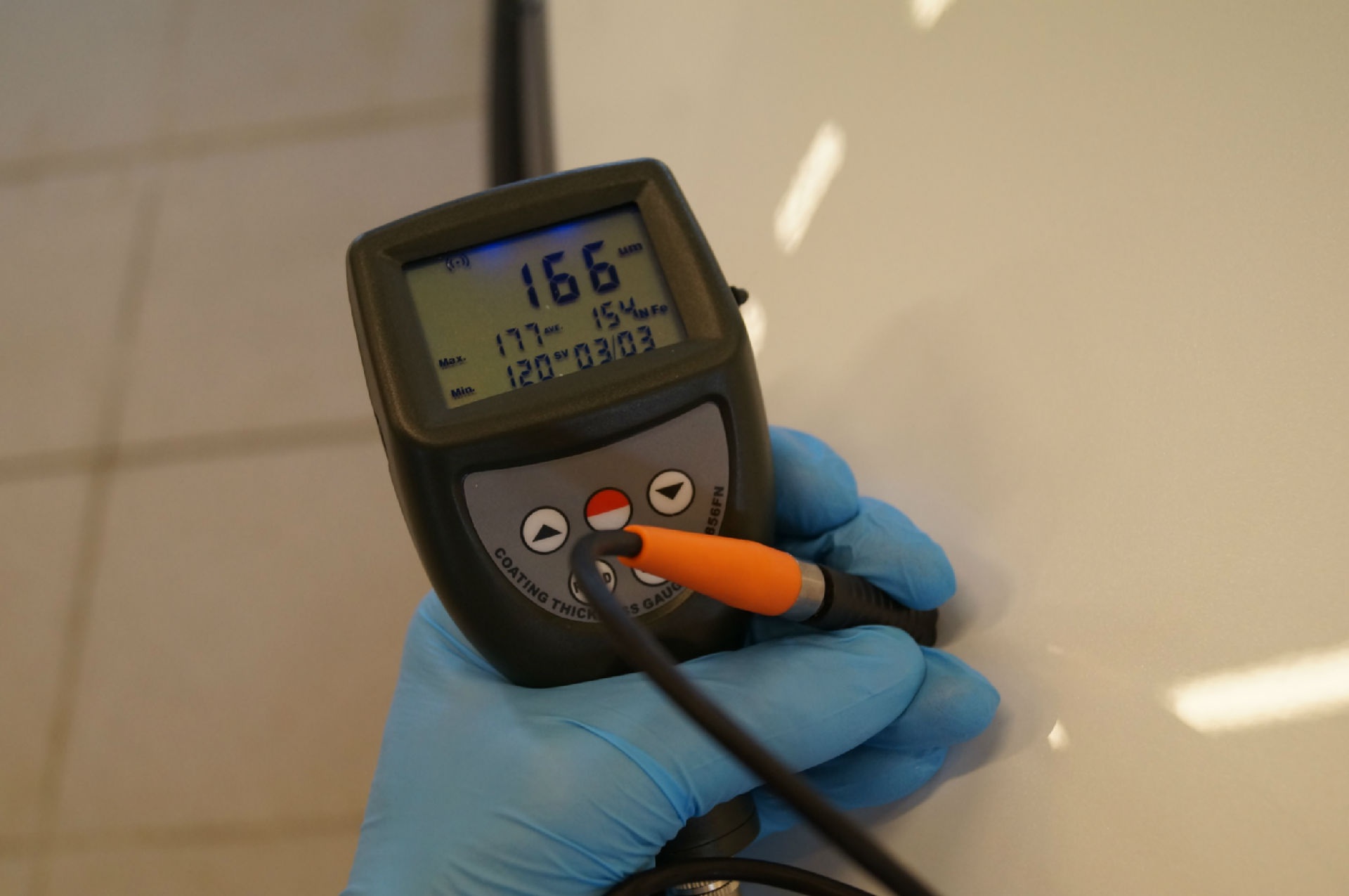

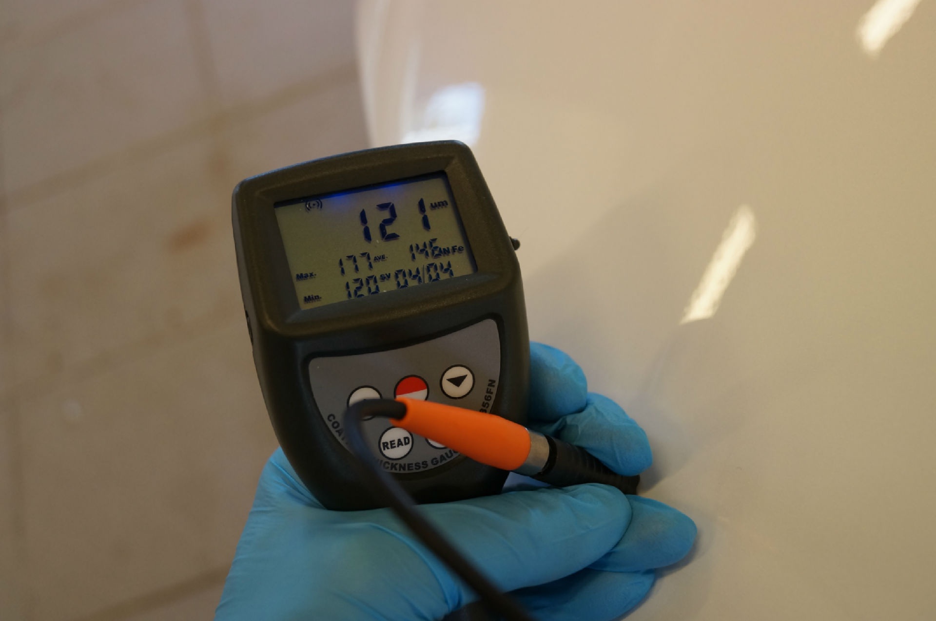

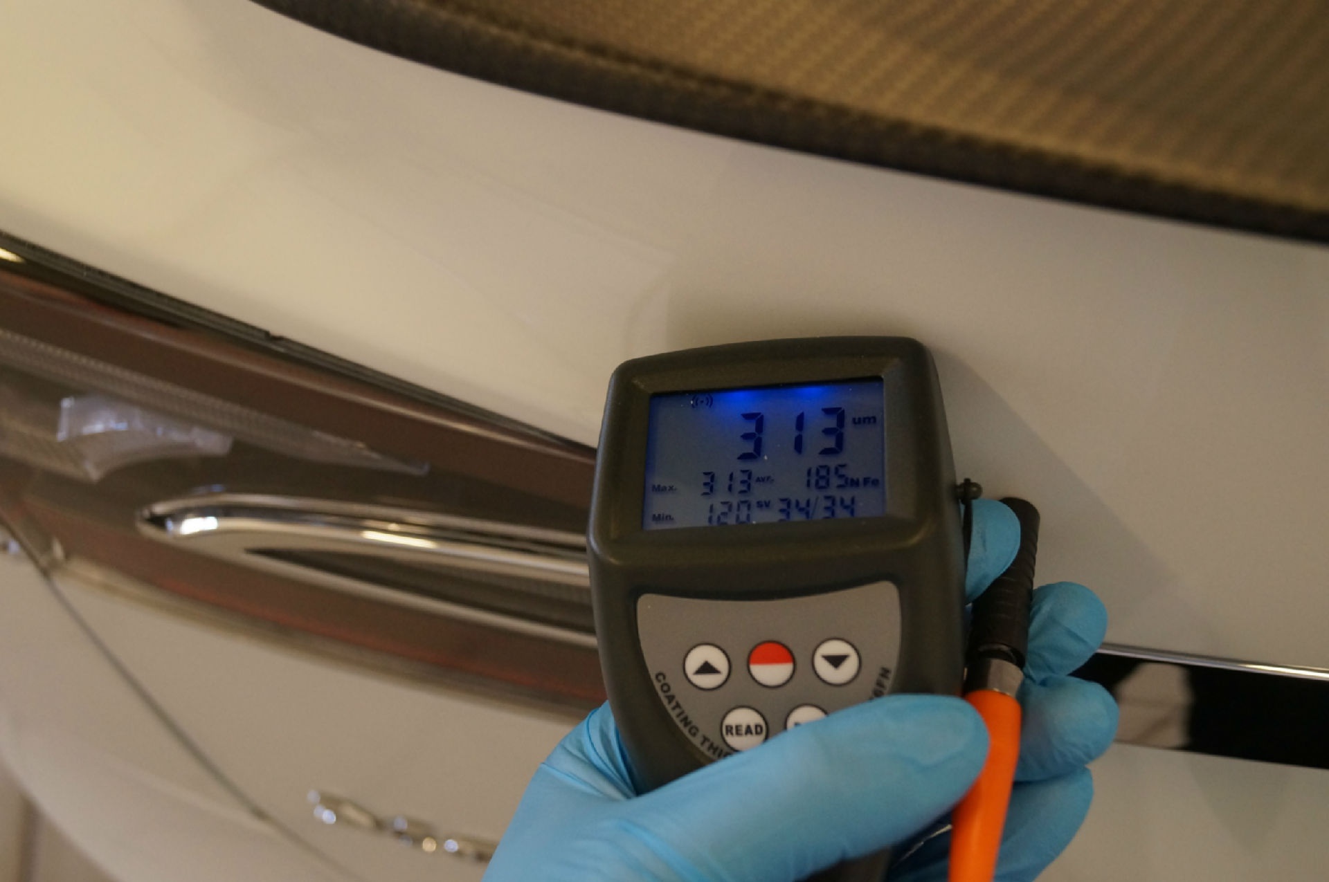

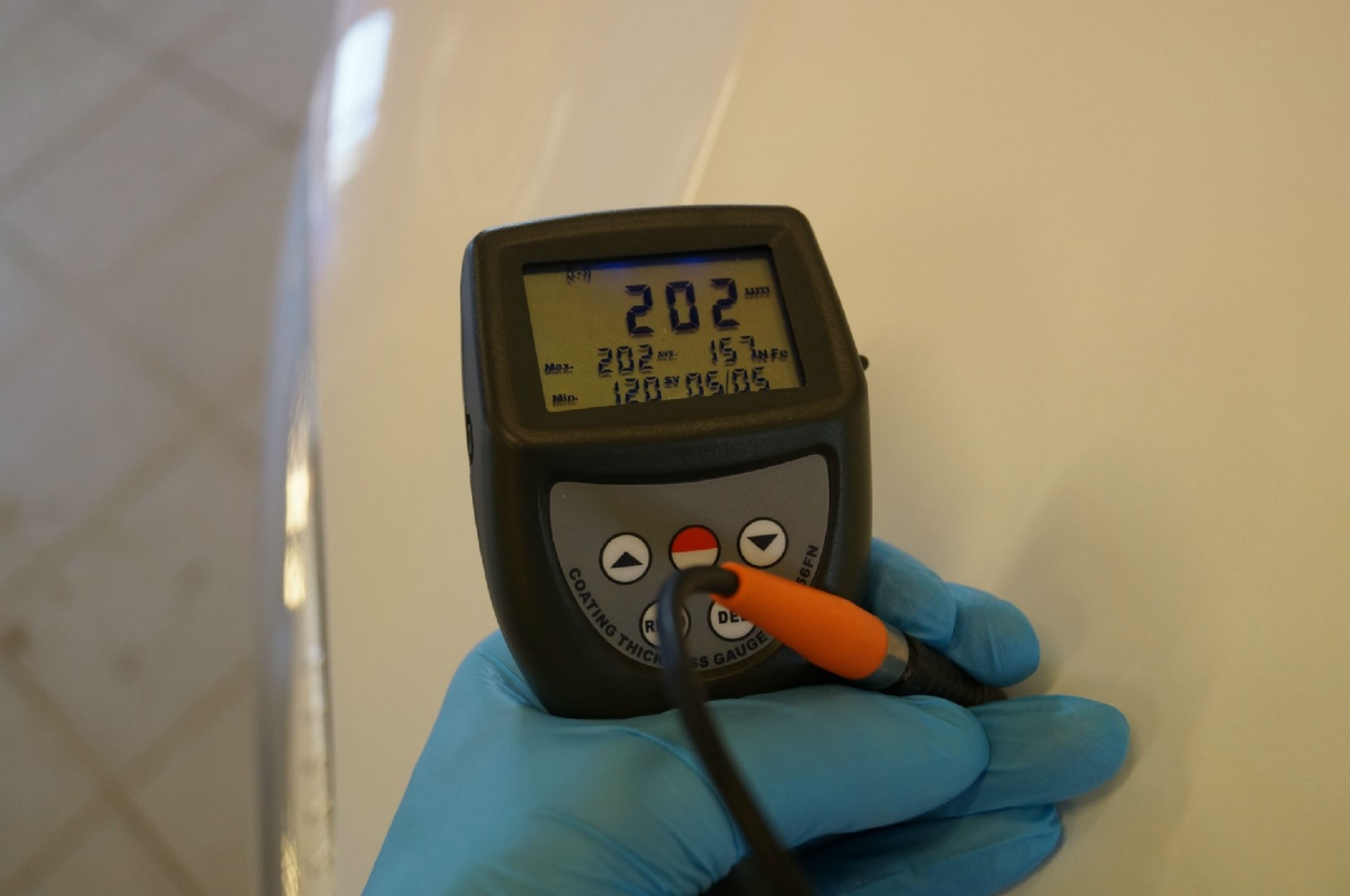

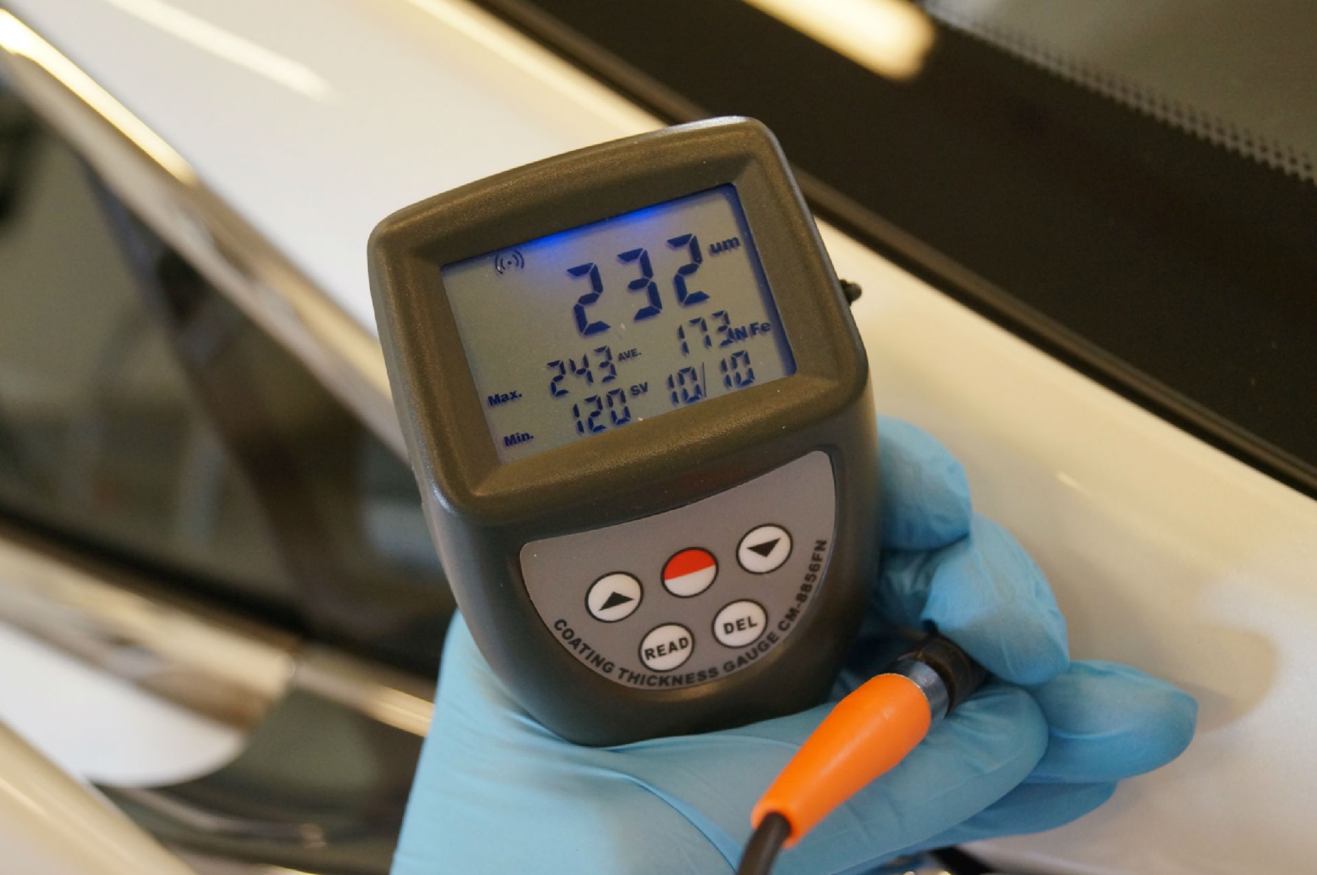

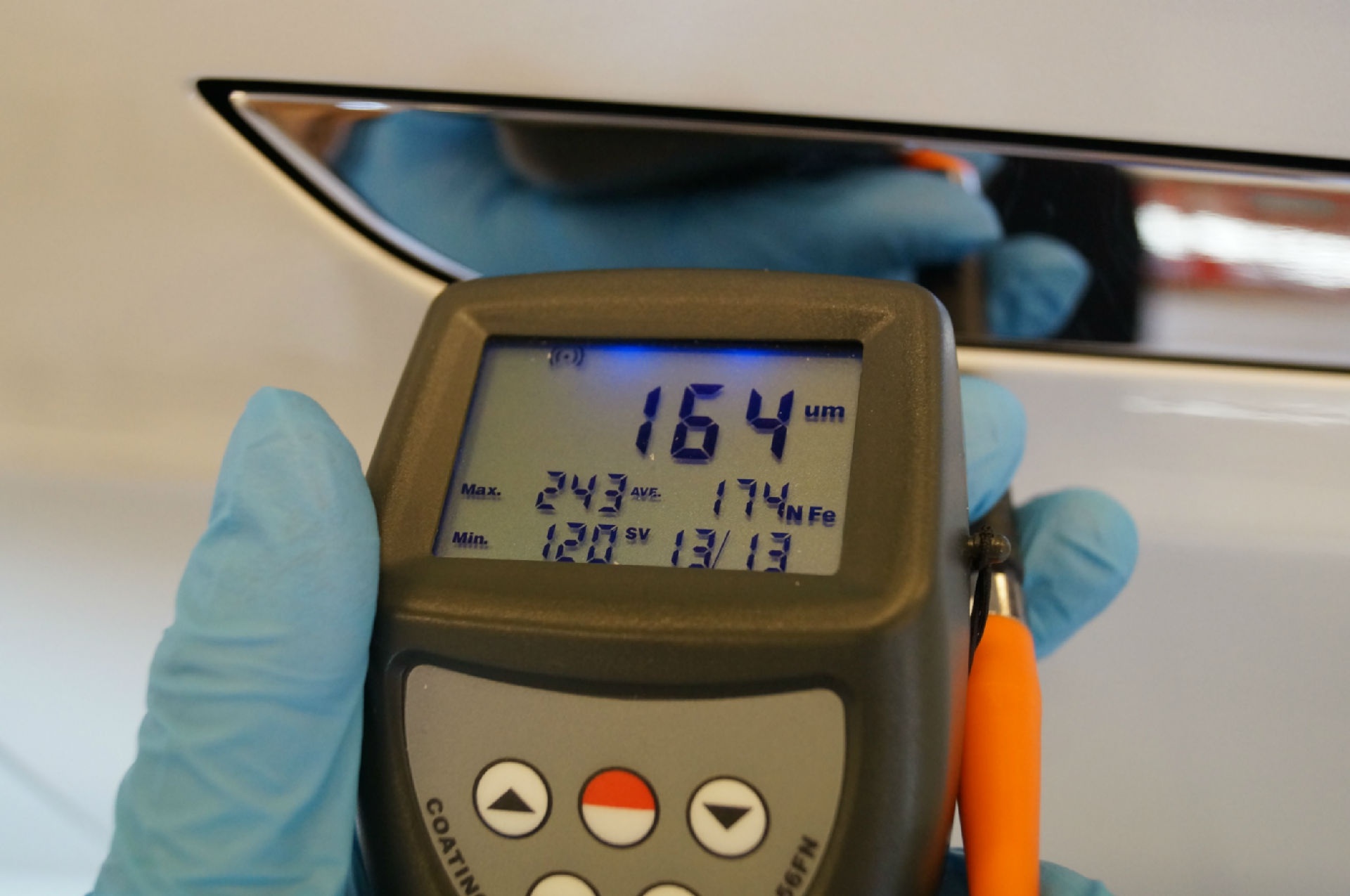

Over til lakkmålinger. Her var det som standard mye rart.
313 på det meste til 52 nede på venstre bakdør.

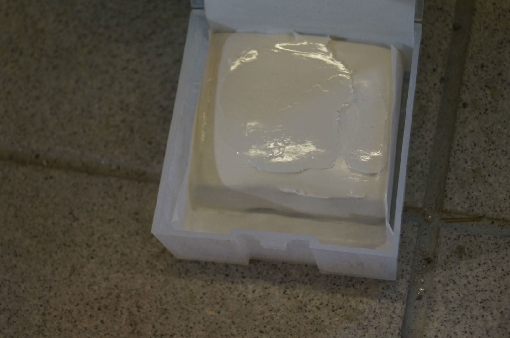

Just in case ble det brukt en BH mild clay som fant litt igjen.

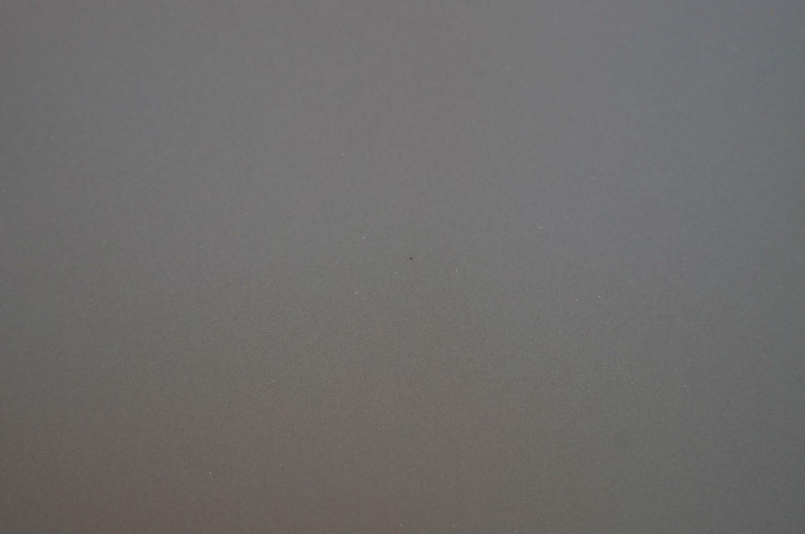

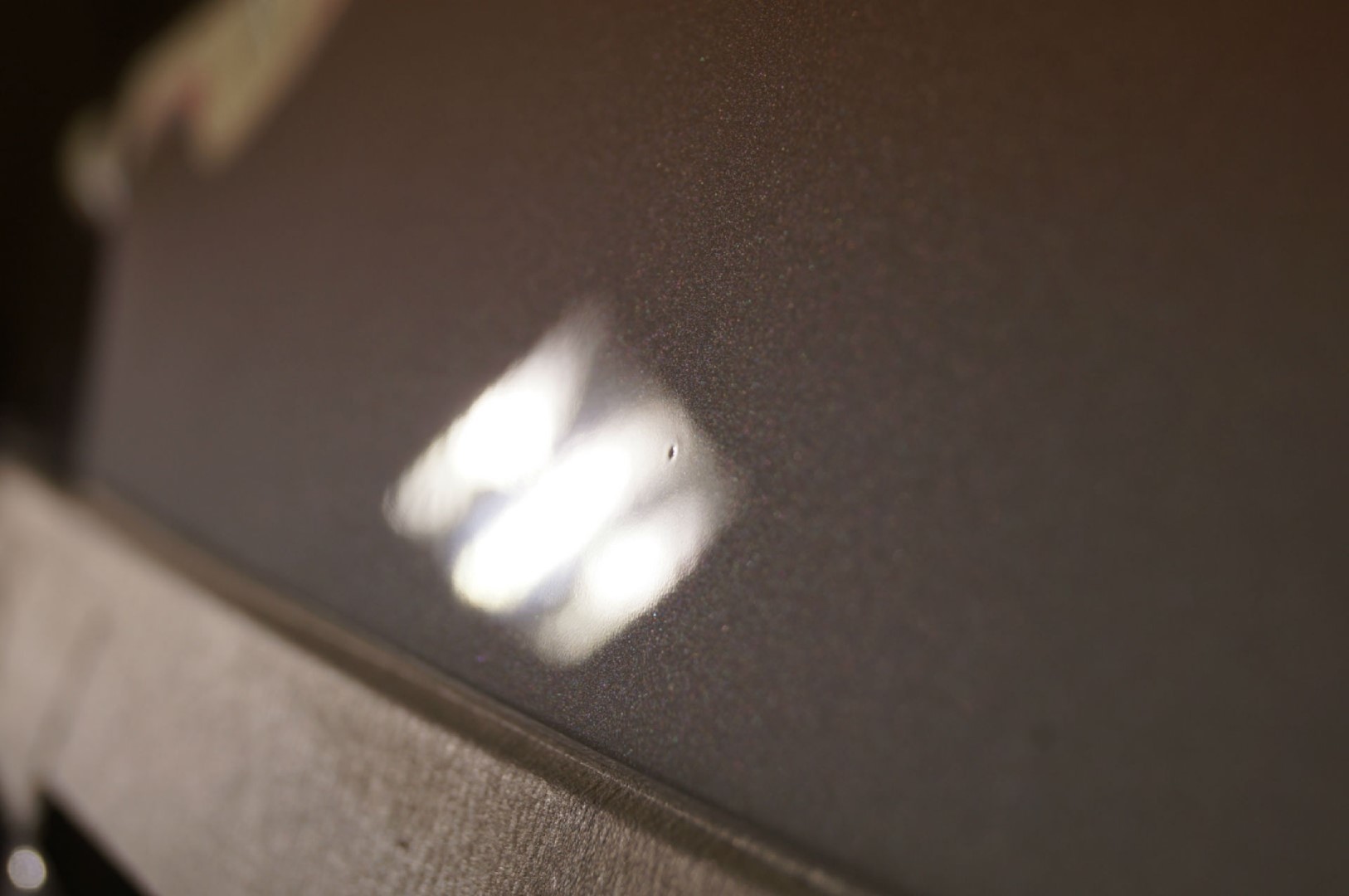

Første flekken som var under klarlakken fant jeg her.

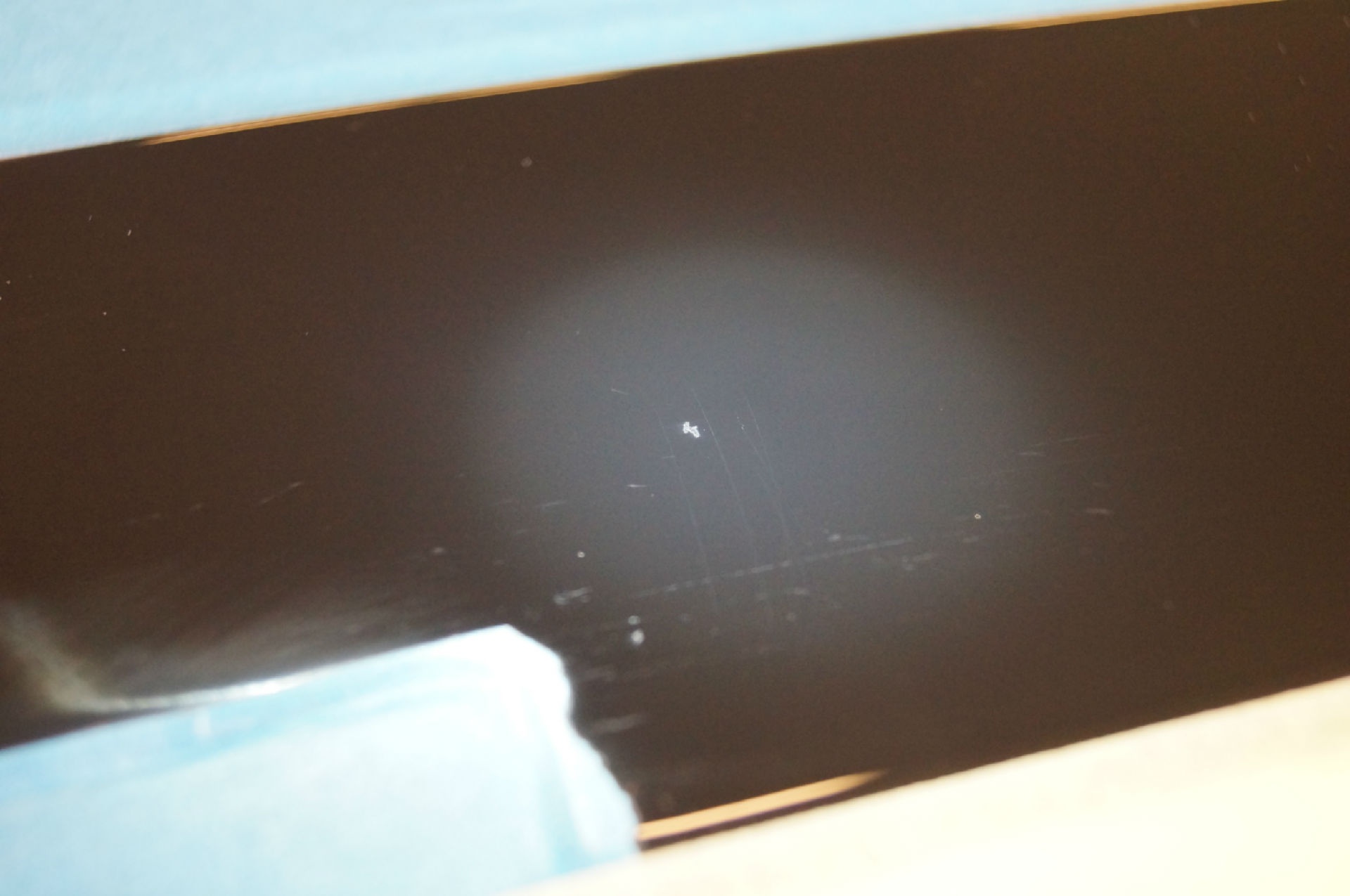

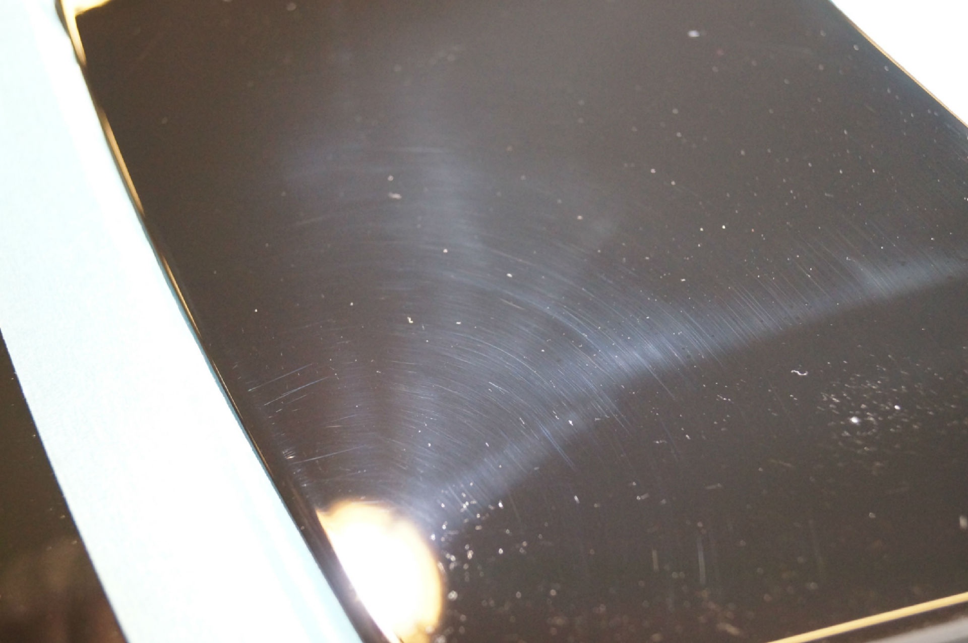

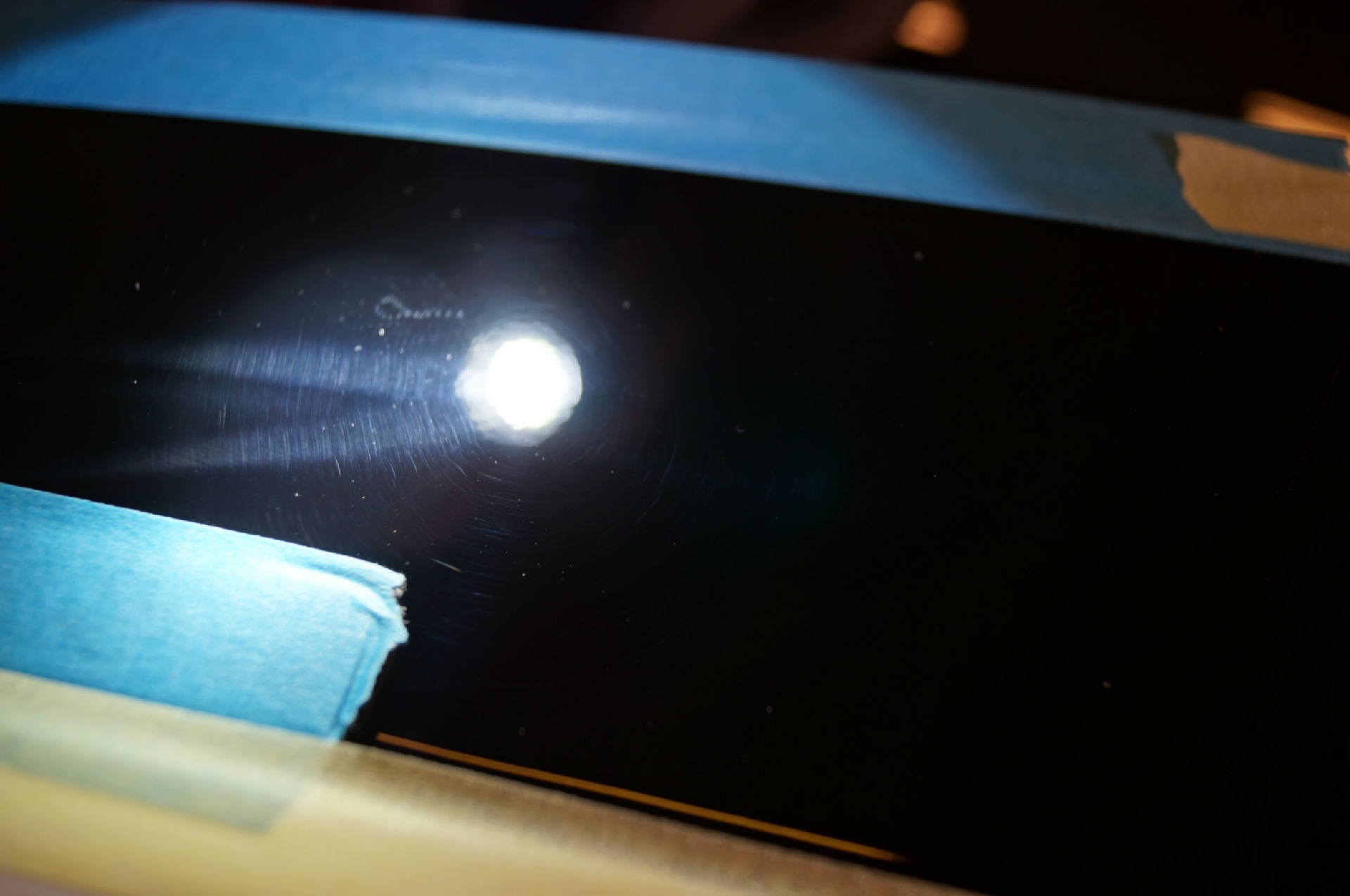

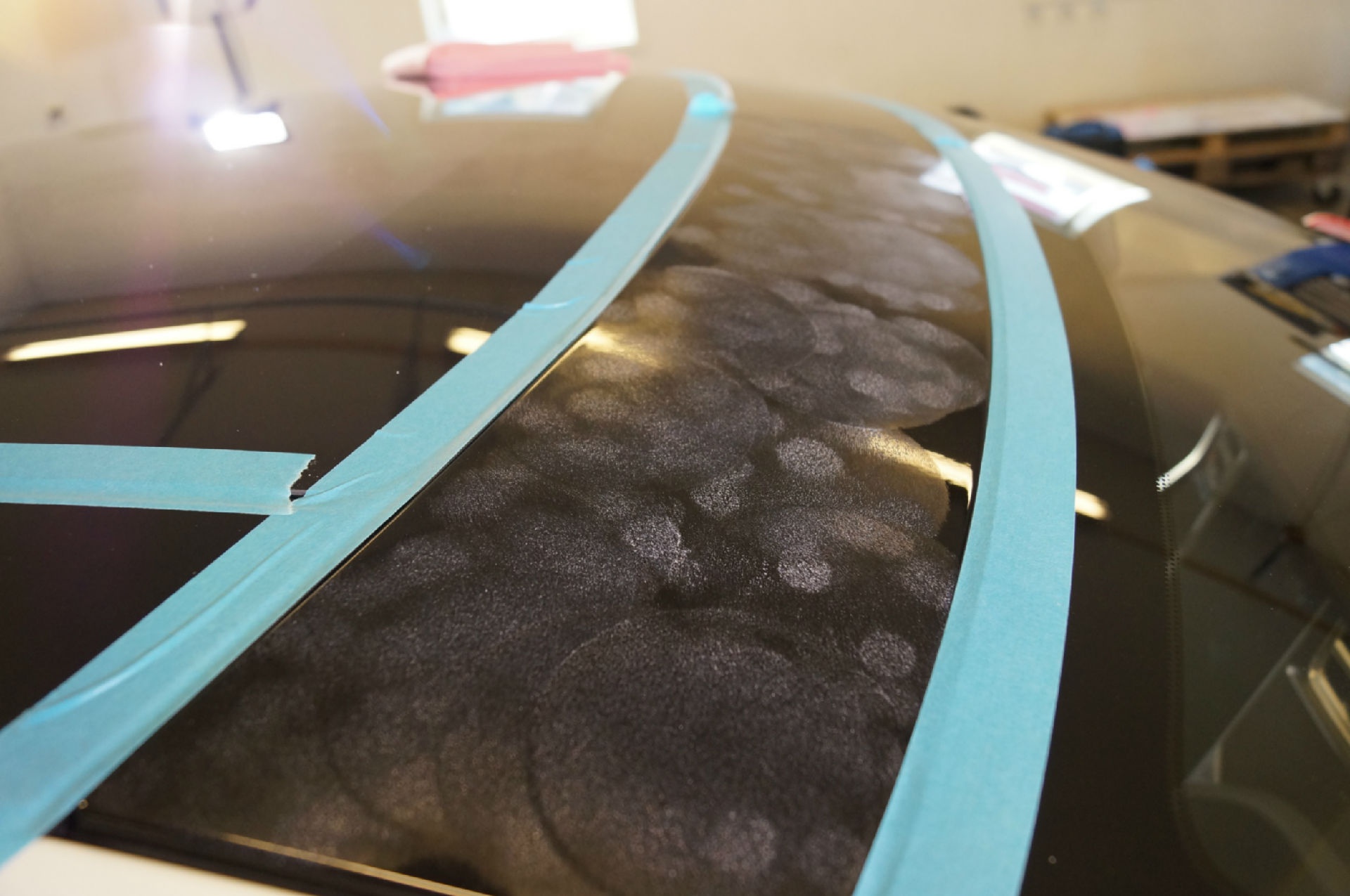

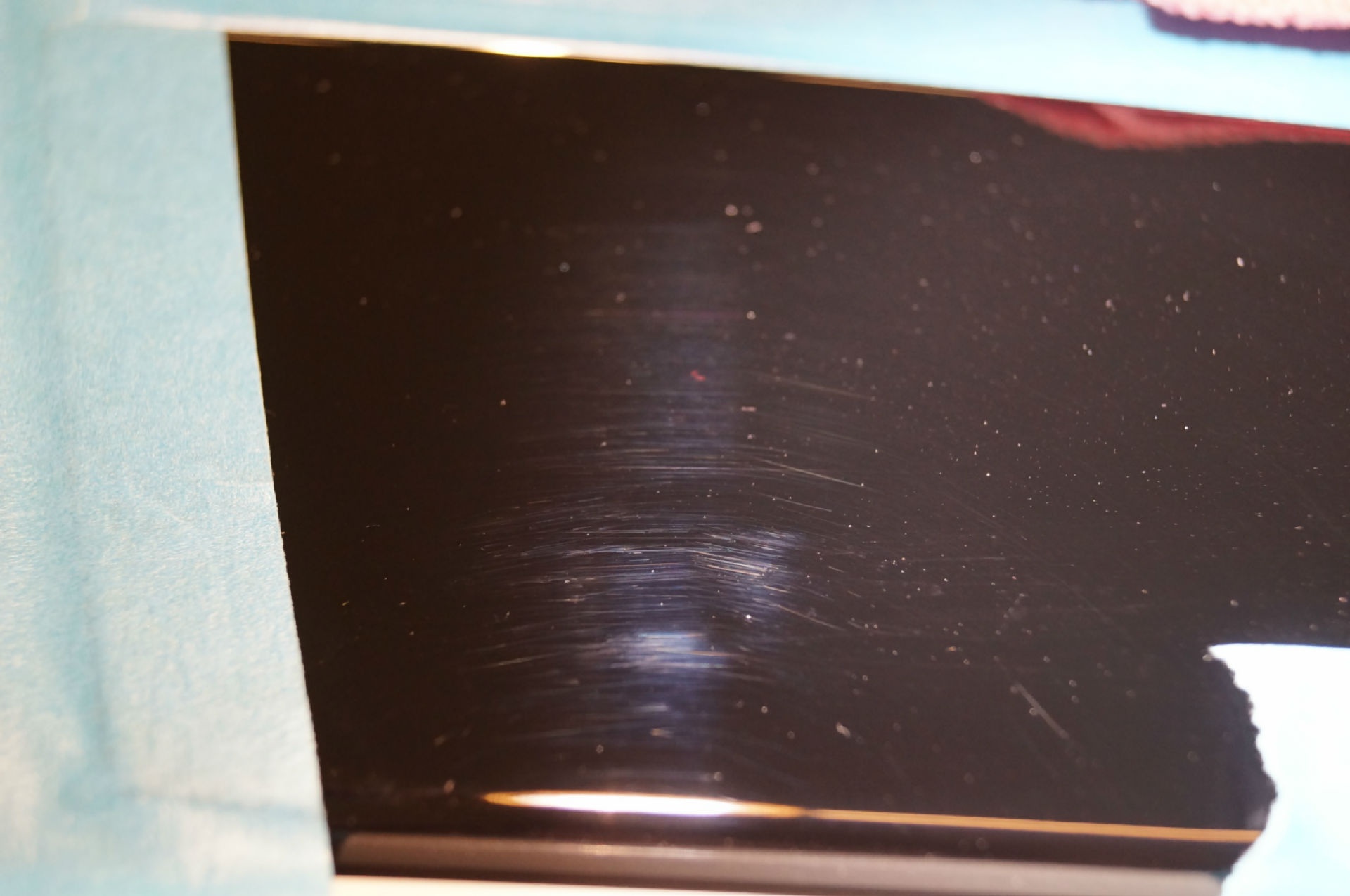

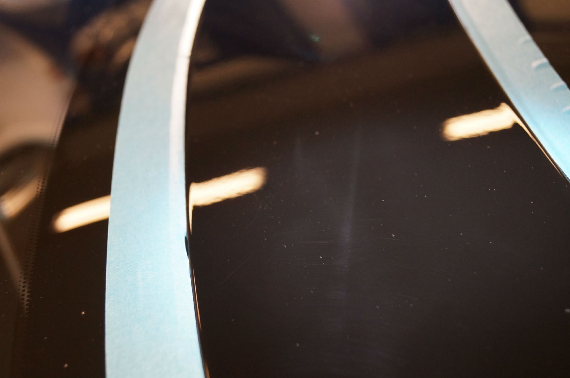

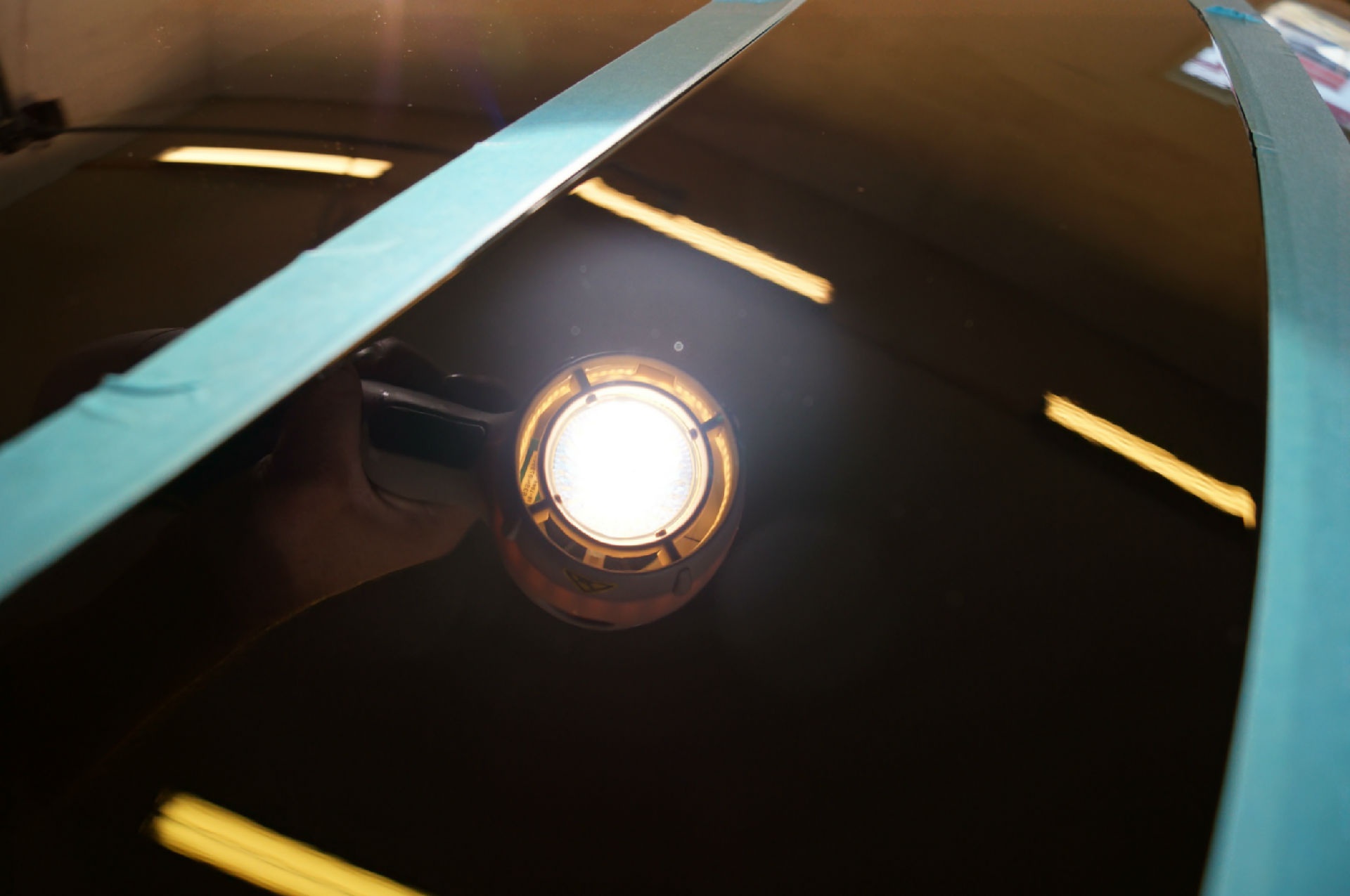

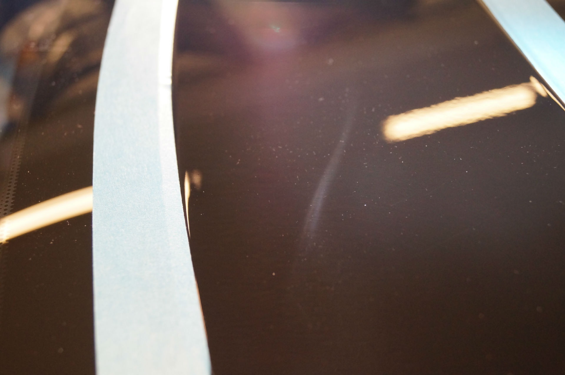

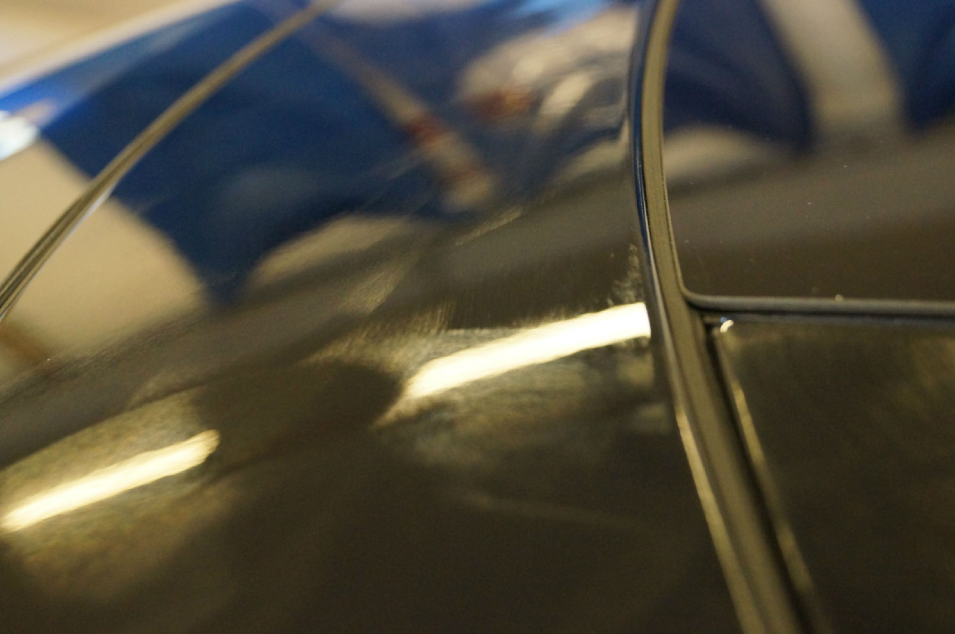

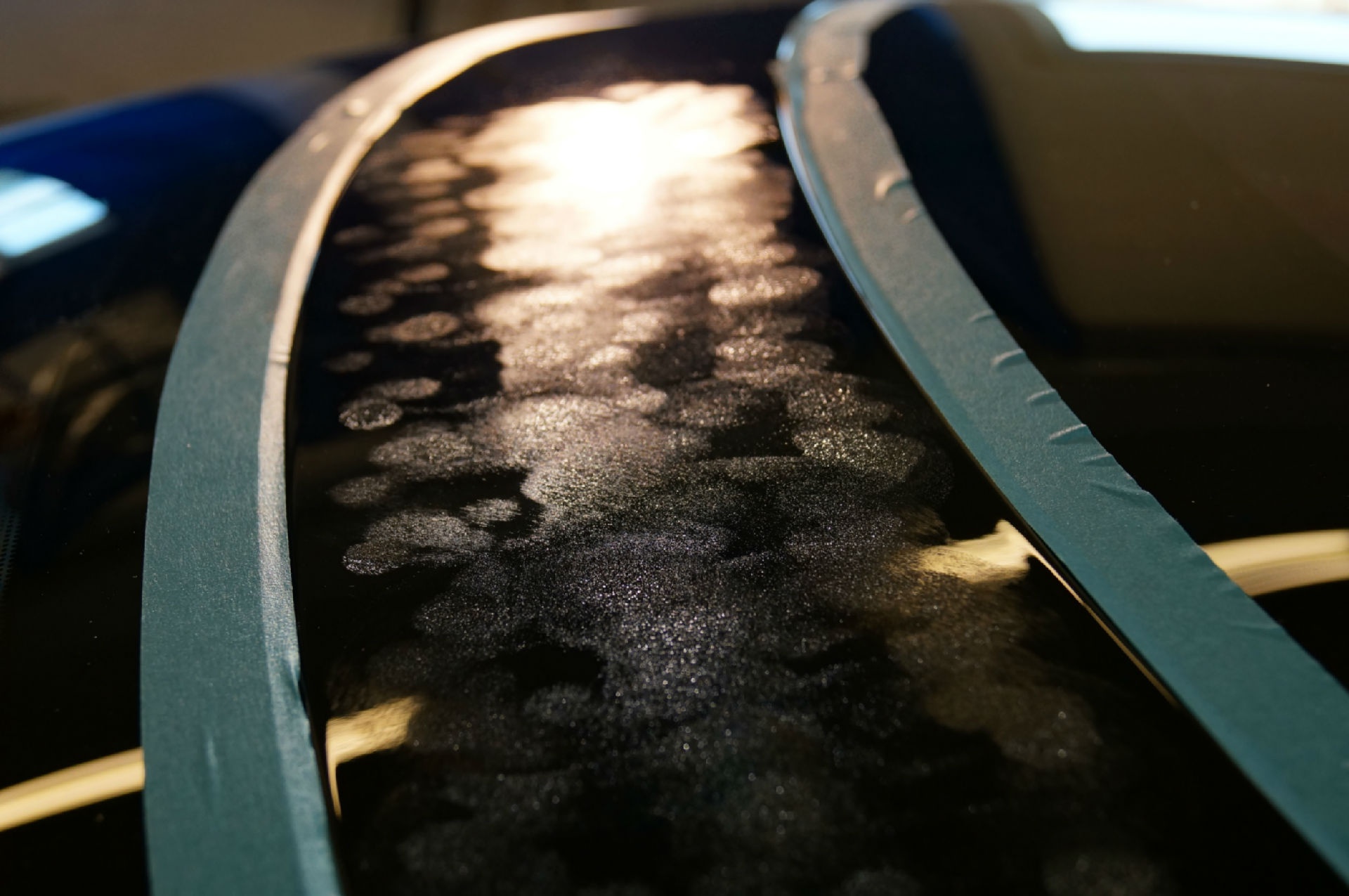

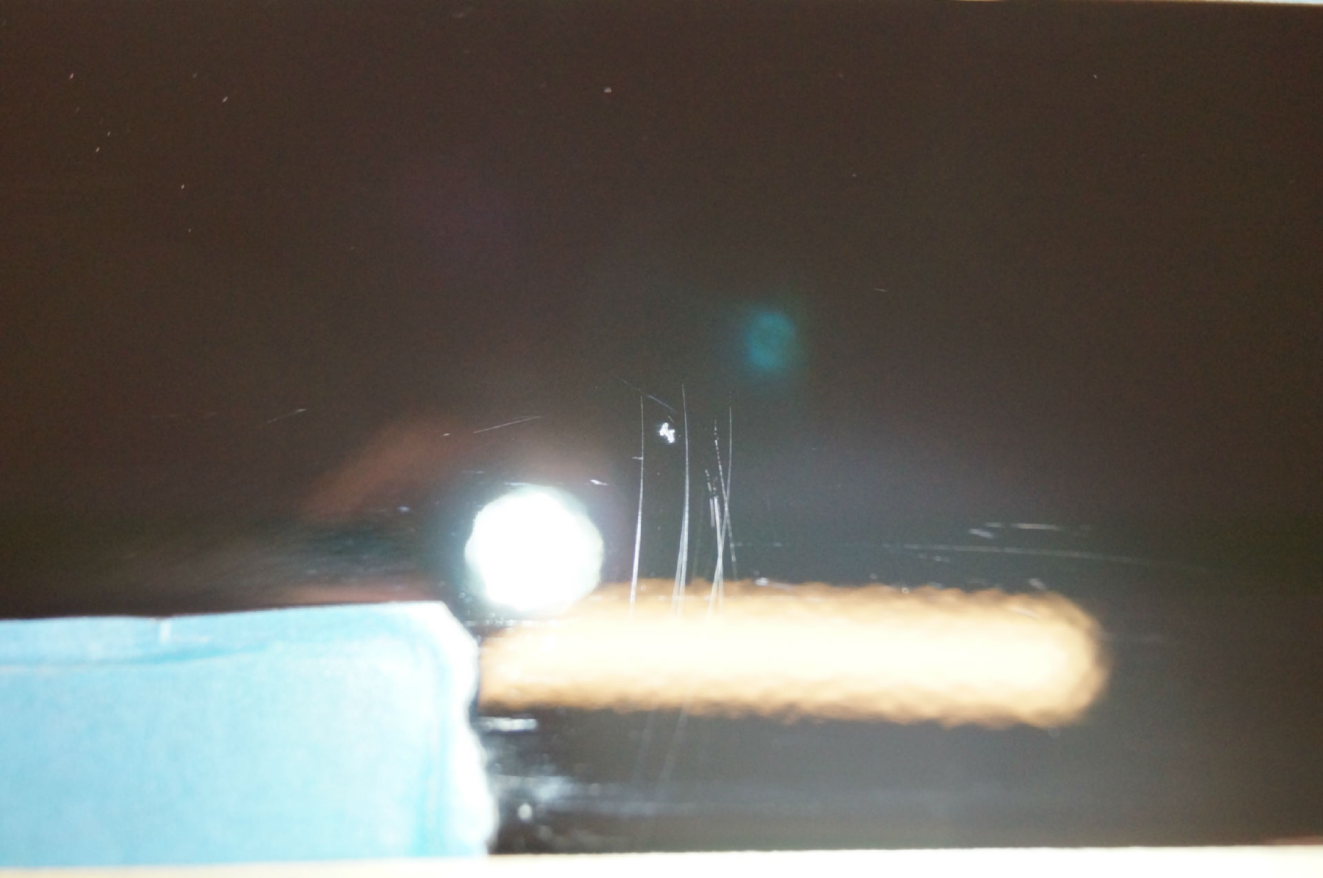

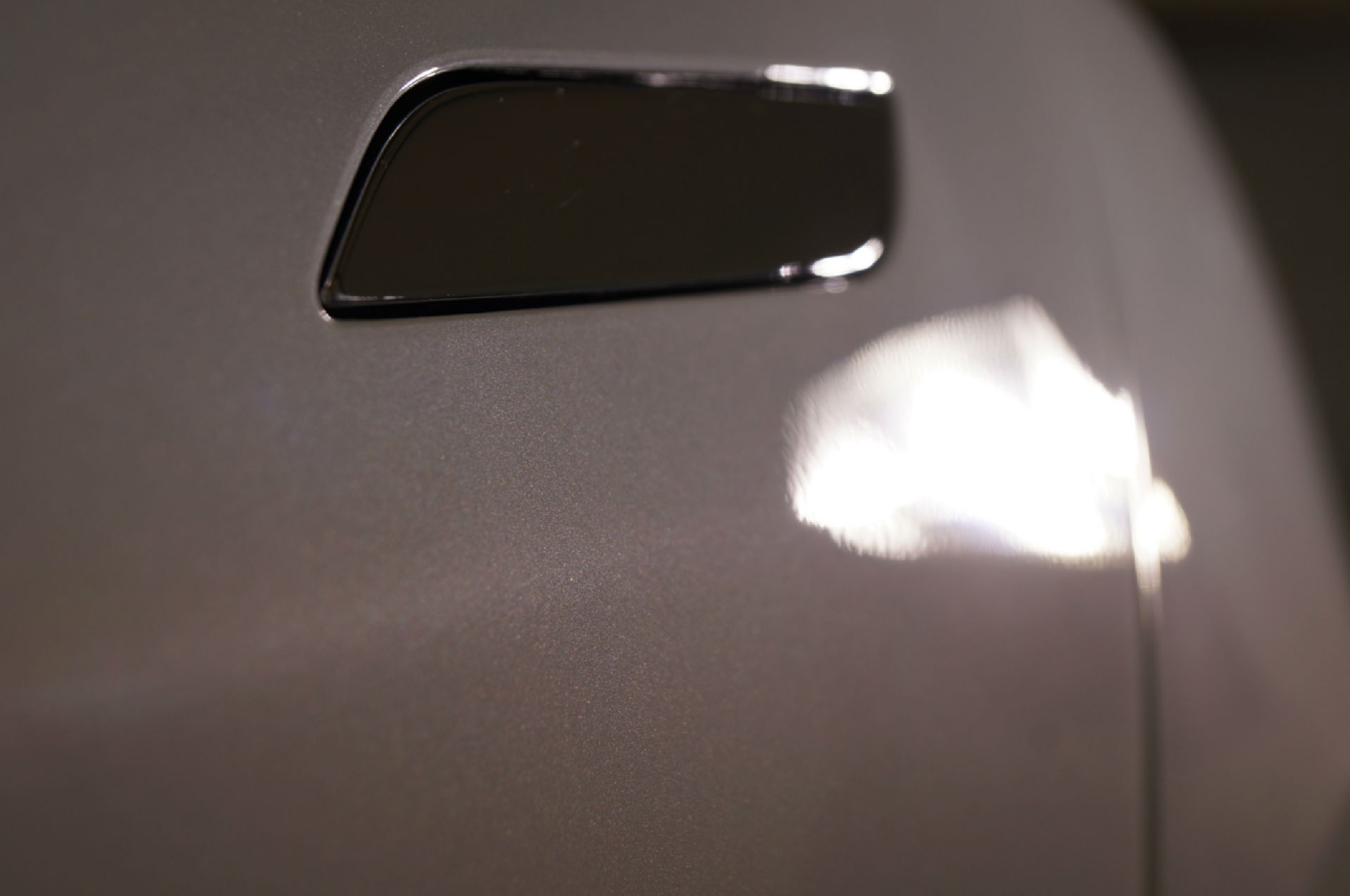

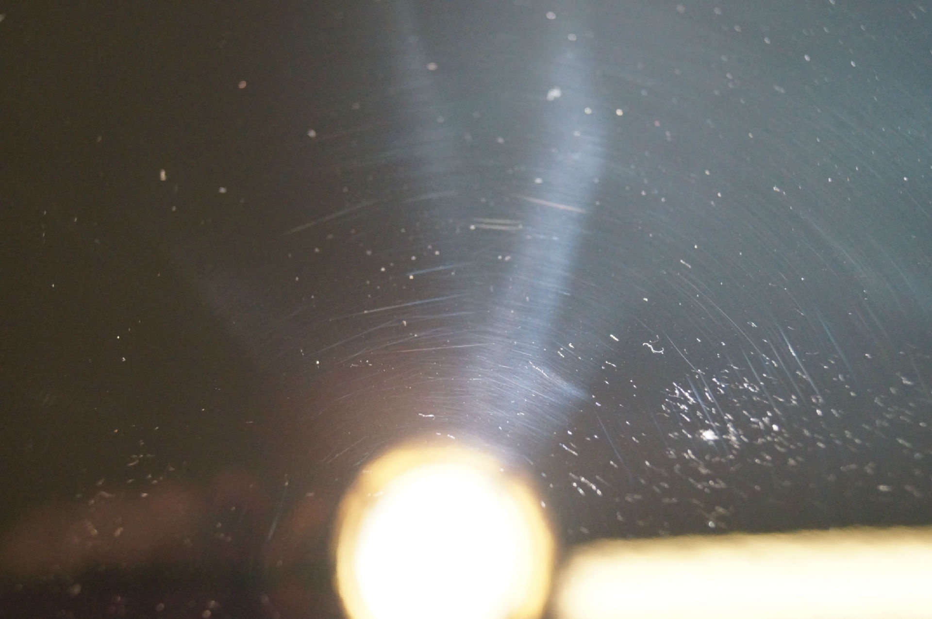

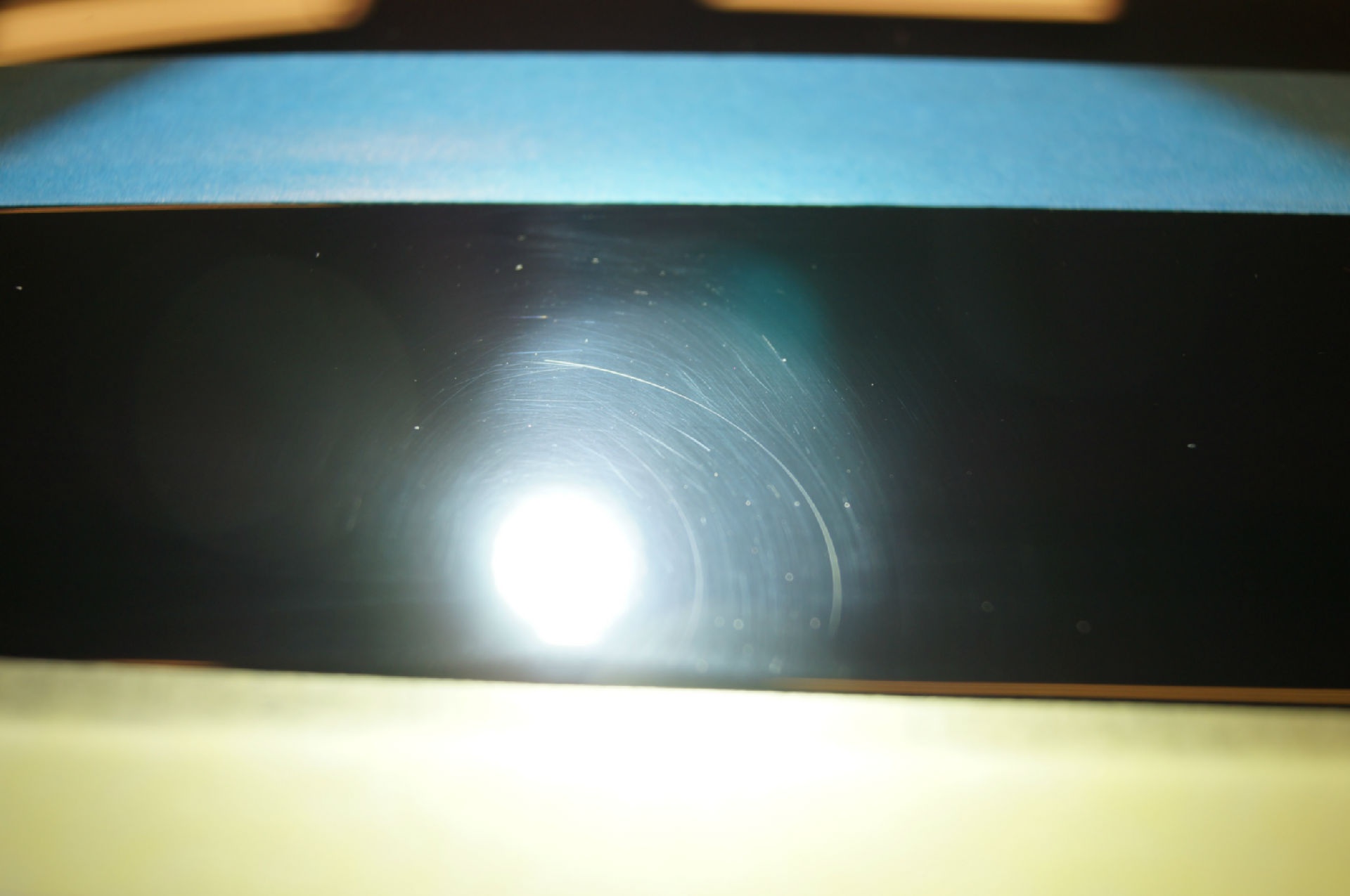

Så begynner moroa med pianolakken i taket.
Masse ripper og holos. Helt fantastisk, holos i alle retninger :)
Hmm.. hva skal vi velge i dag da?

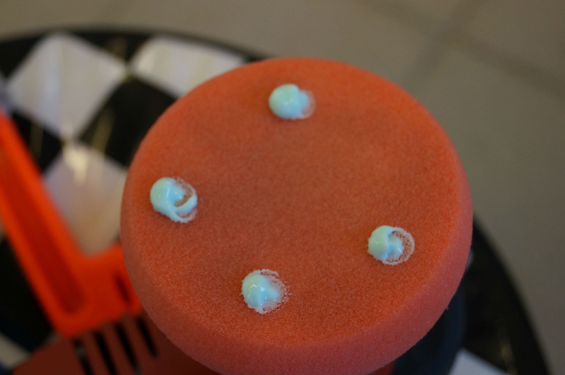

Nehh, Scholl orange og S30+ EC.
Dab dab dab dab

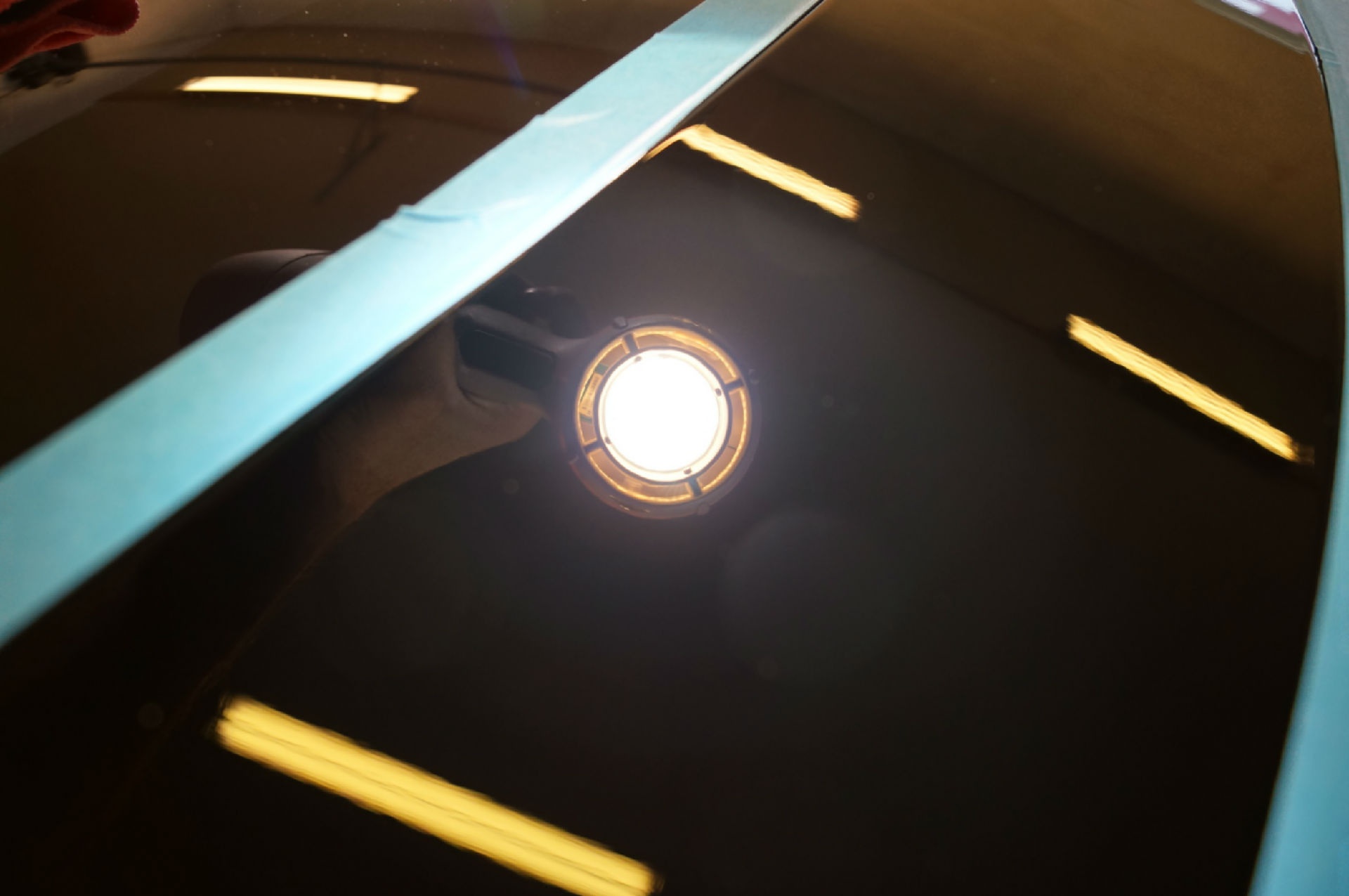

Under poleringen kom det fram flere synlige flekker som noen har prøvd å fjerne før. Det ga jo ripper deluxe noen steder.
Fram med clay igjen og etter noen forsiktige runder gikk dette vekk.

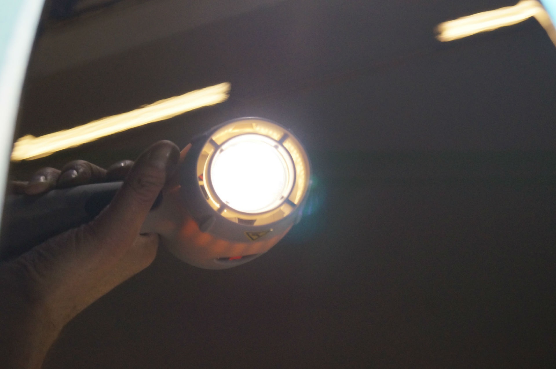

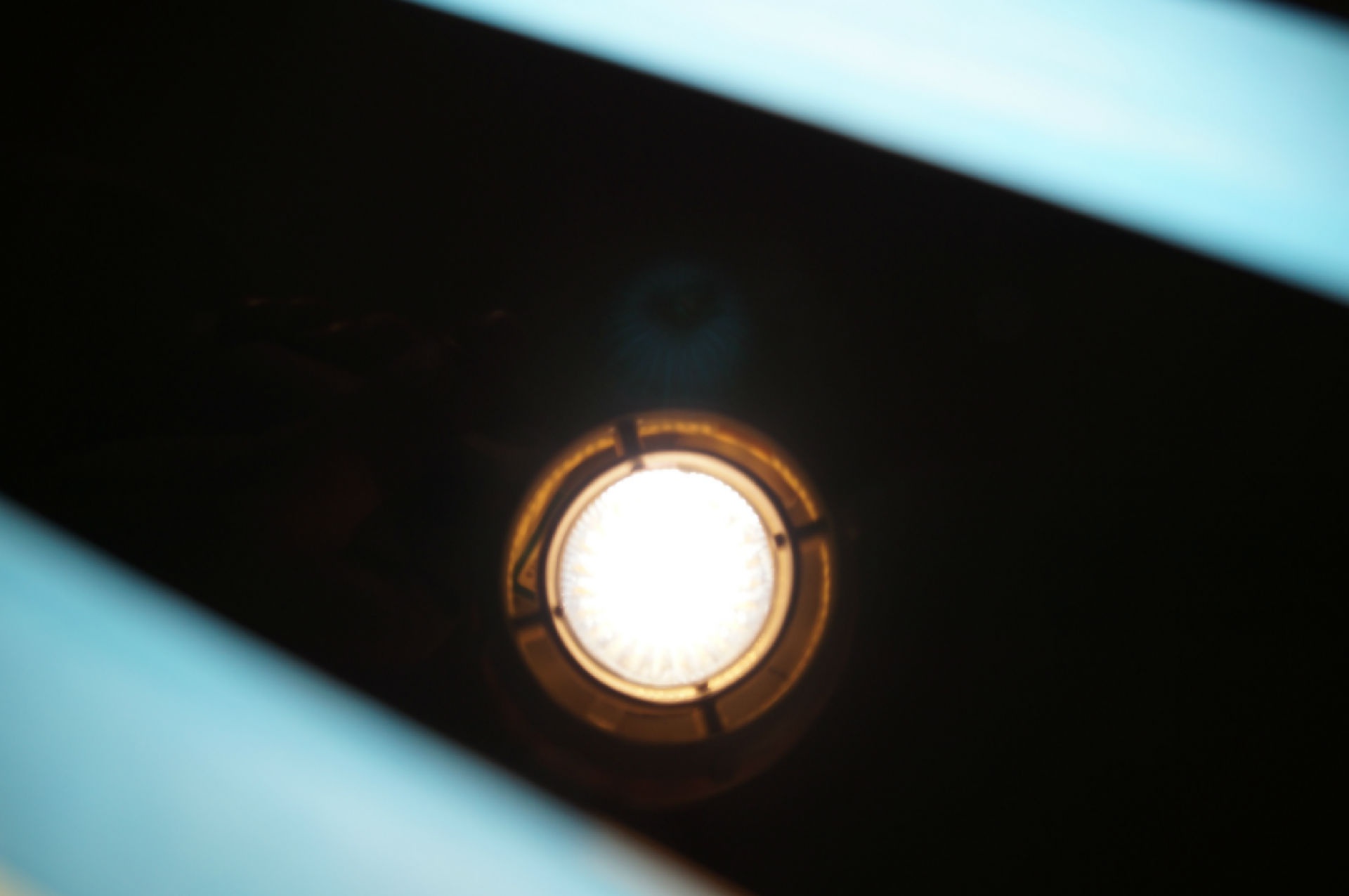

Sjekk med 3M Sun gun etter wipedown med CF2.
Videre til neste pianodelen.

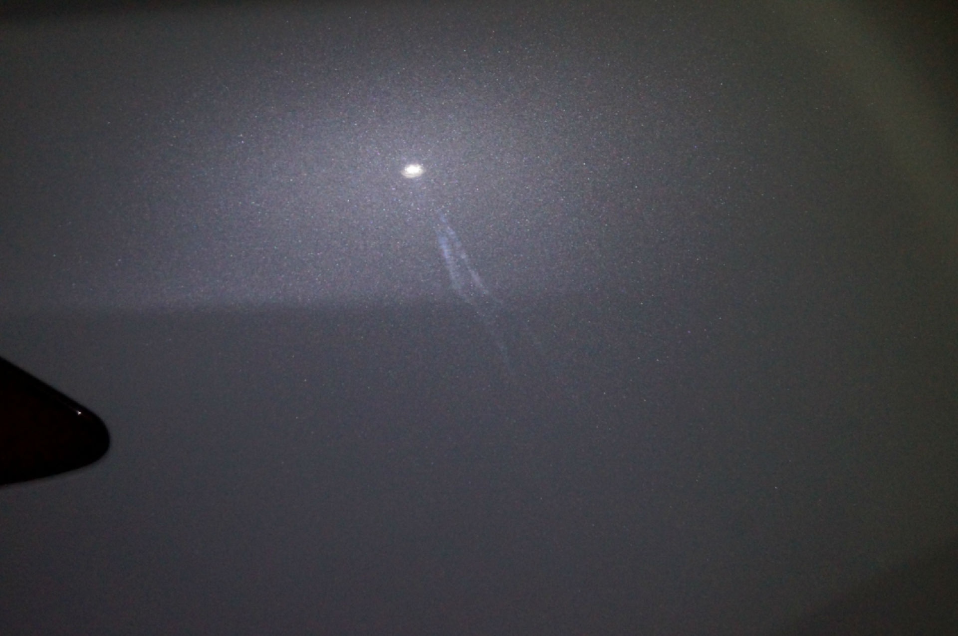

Her var det neste flekk i pianolakken som noen har prøvd seg på og laget noen stygge riper.
Fram med clay igjen og fjerner alt.
De 3 stygge ripper ble dempet ganske så bra til slutt.

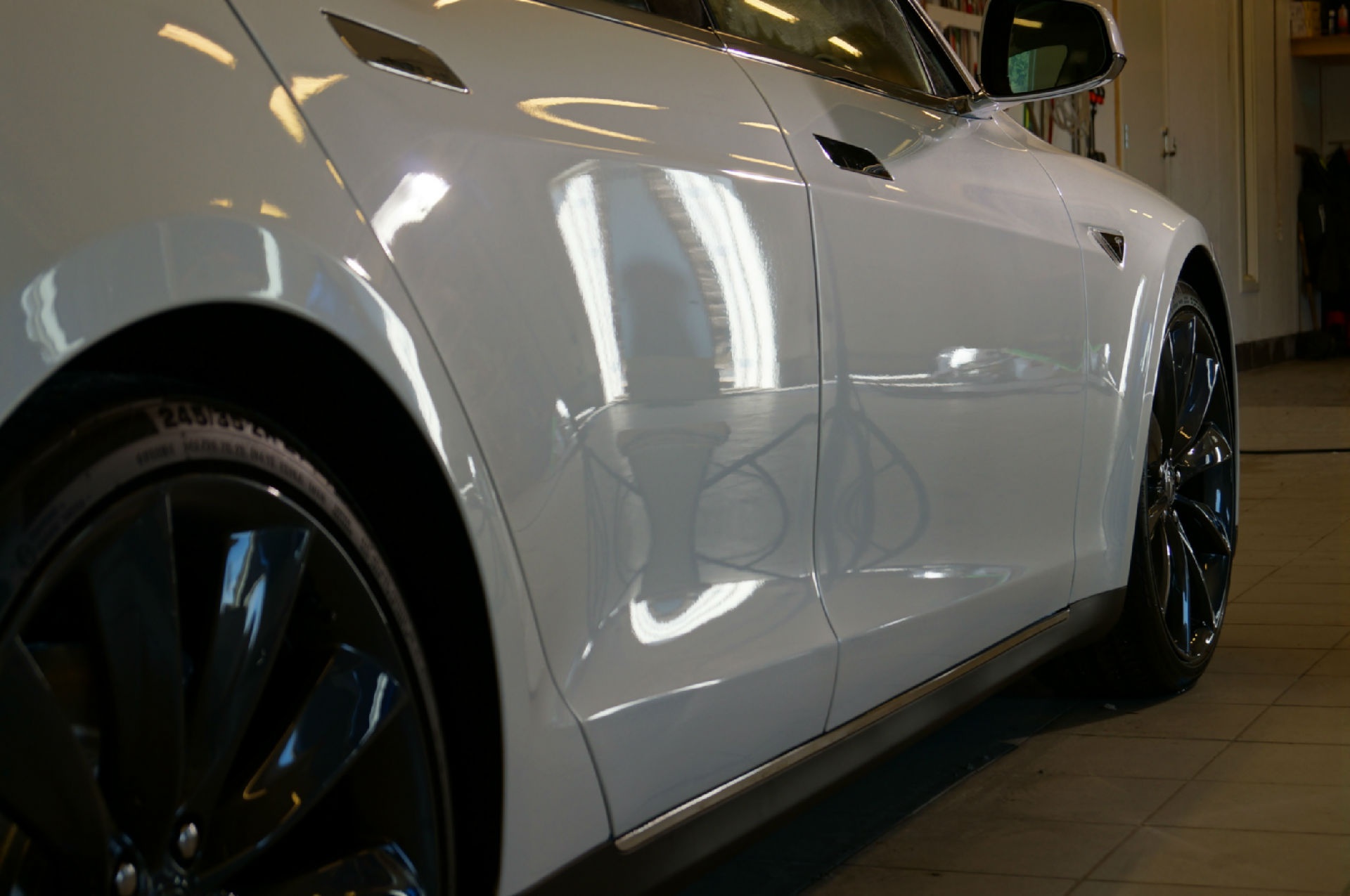

Så ellers ganske så bra ut.

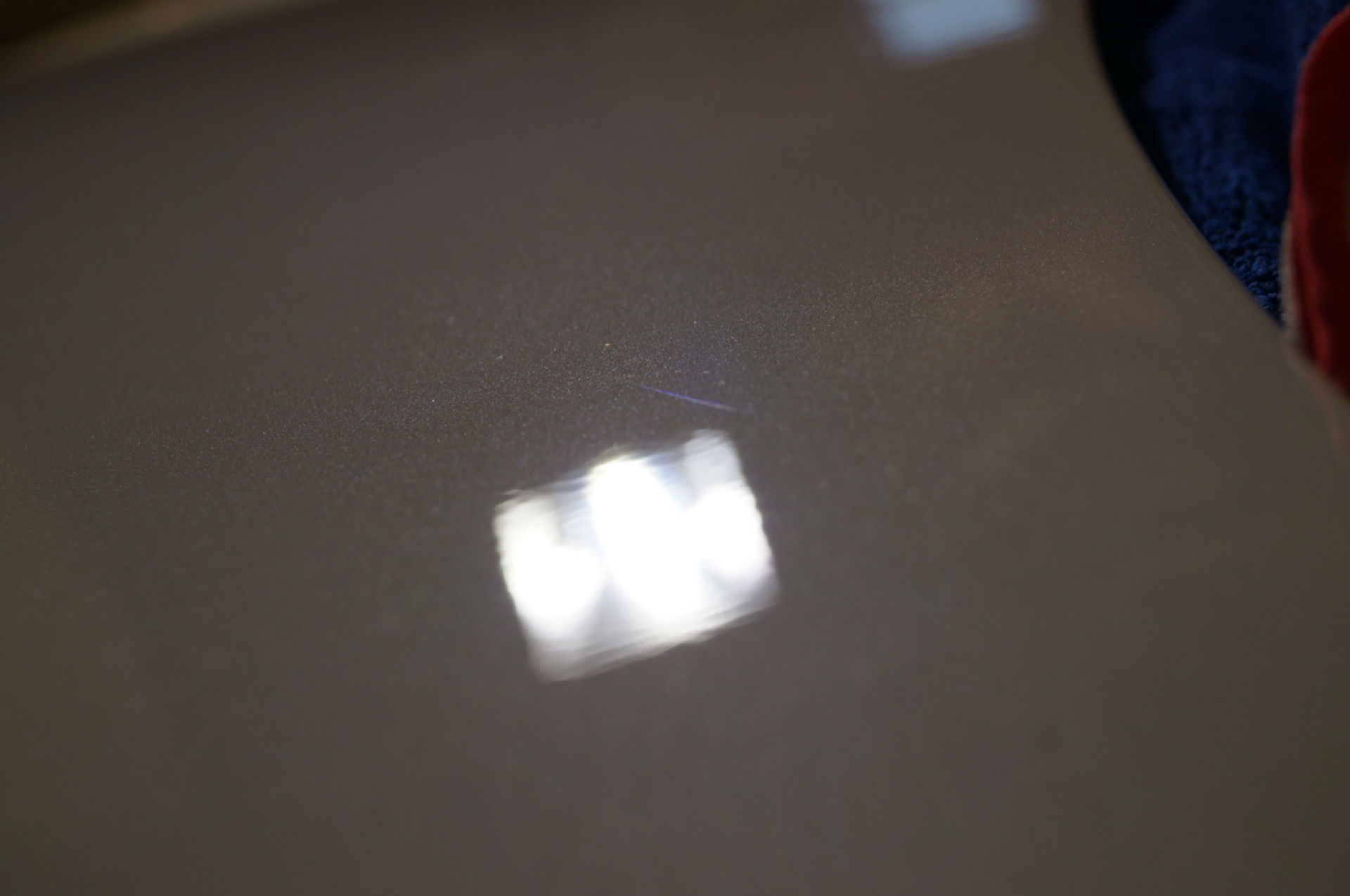

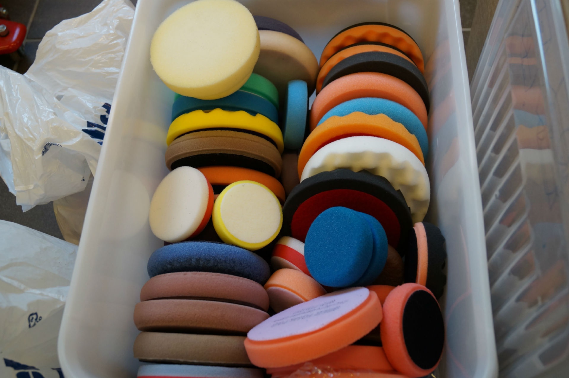

Kjørte samme kombo på hele bilen, Scholl S30+ EC med orange pad fra Scholl og Monster Shine.

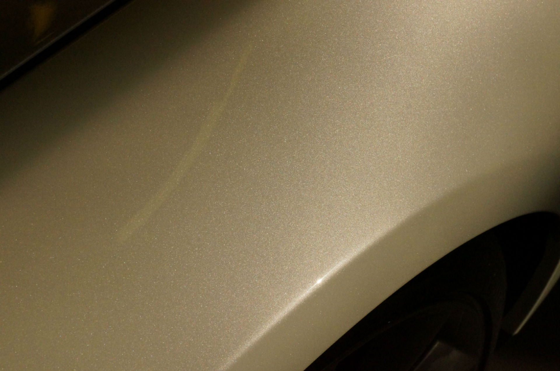

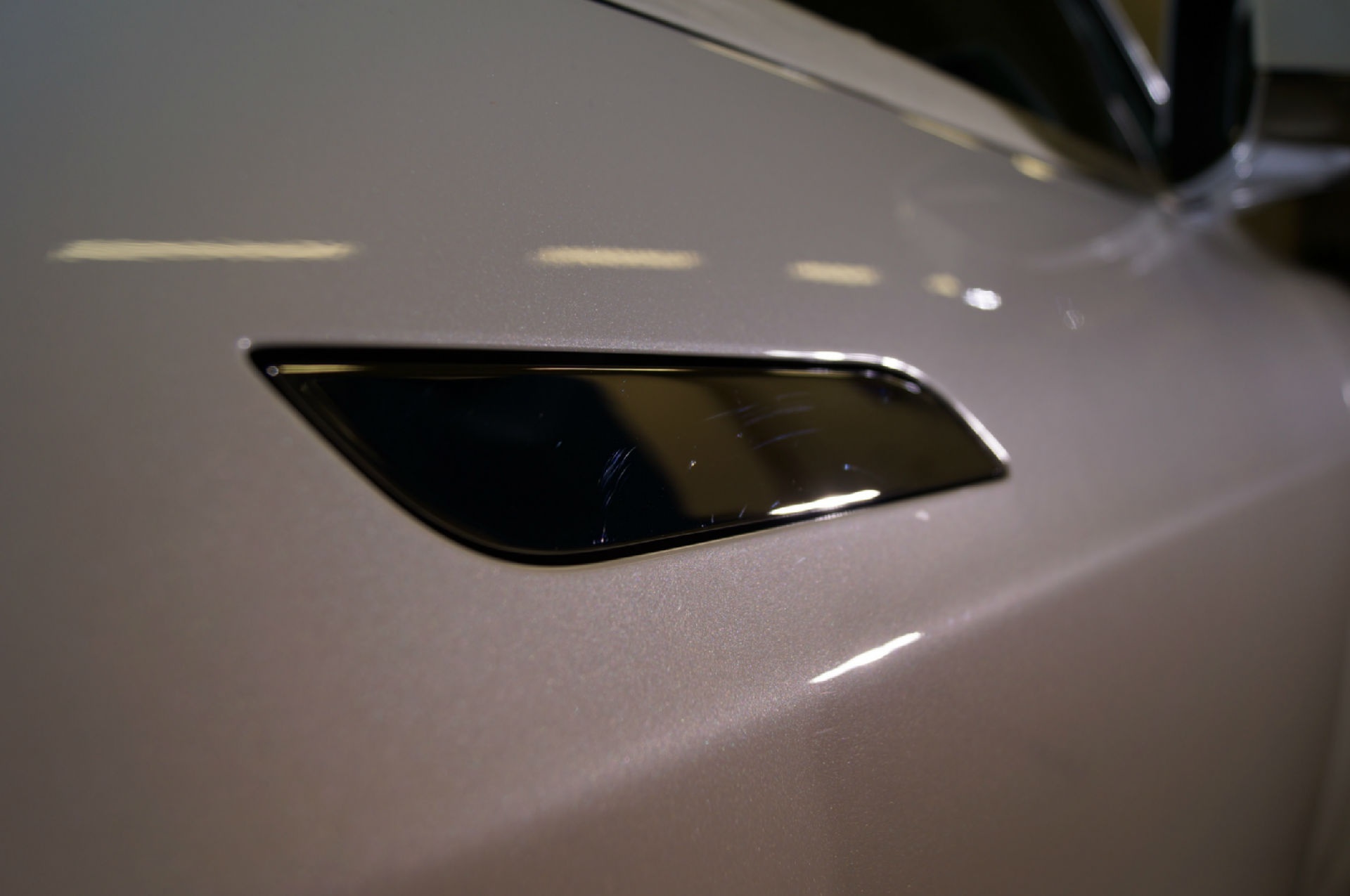

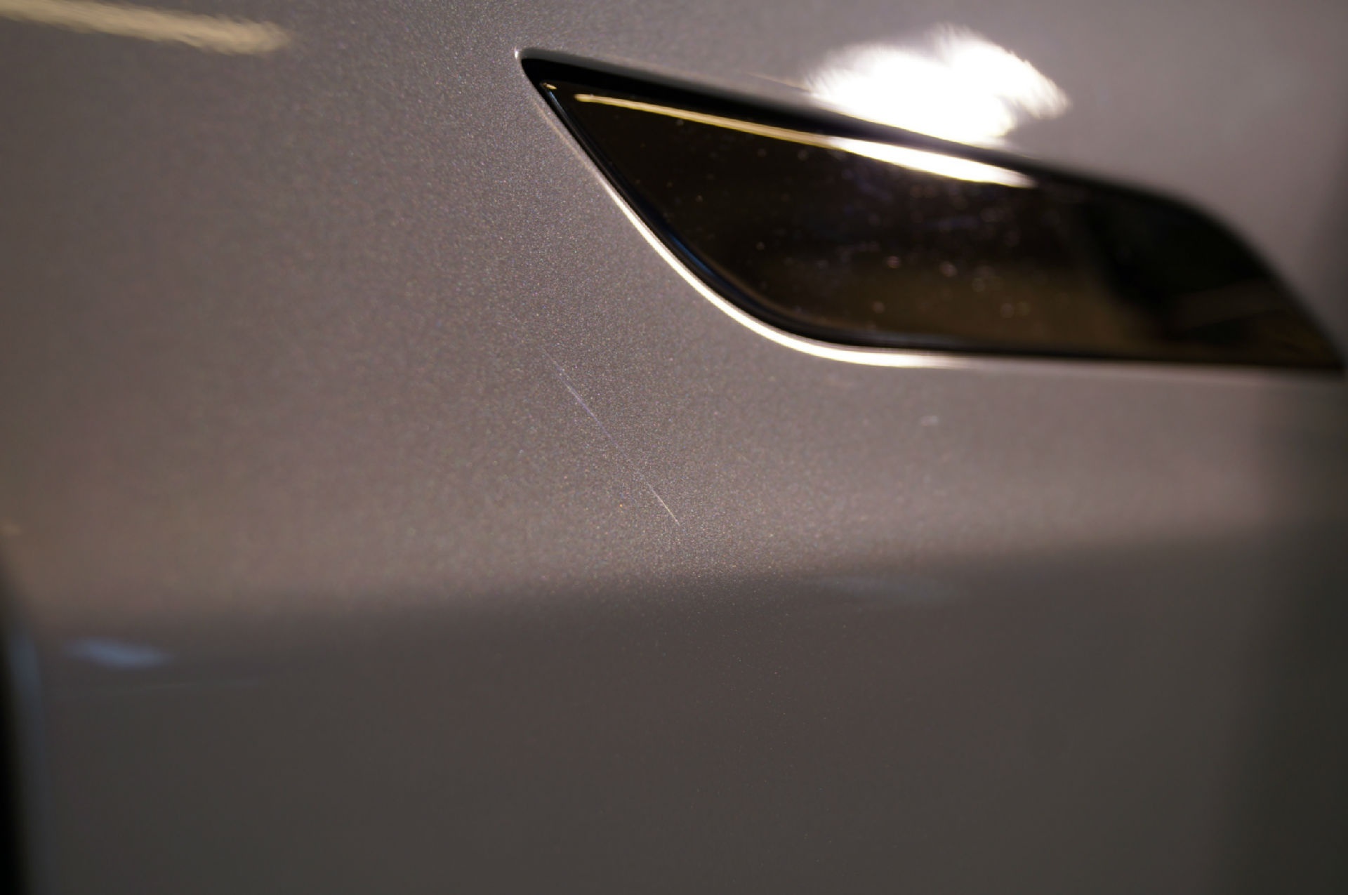

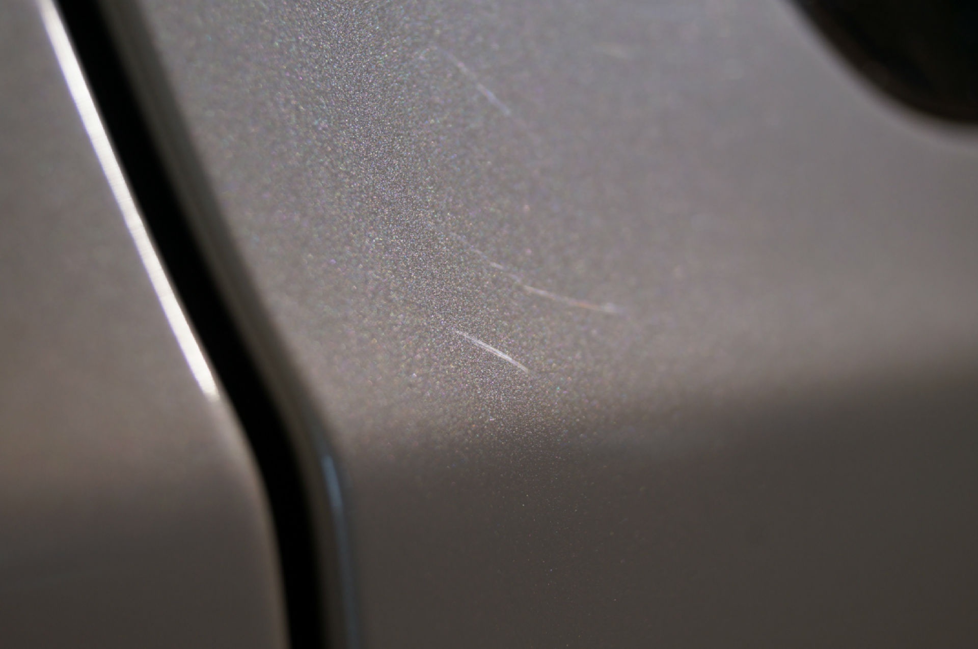

Noen små ripper var det jo å finne her og der :)

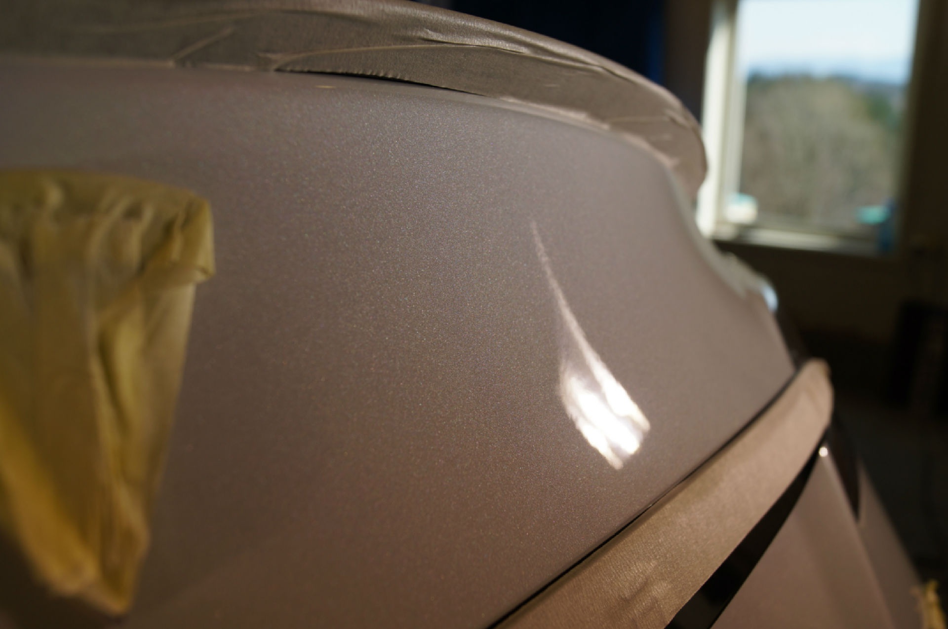

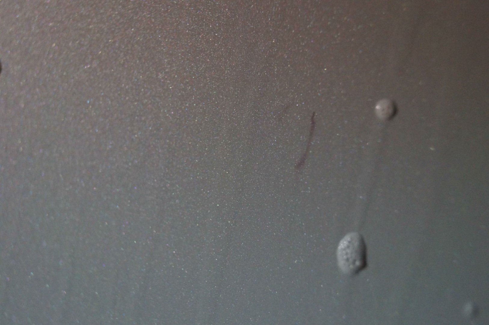

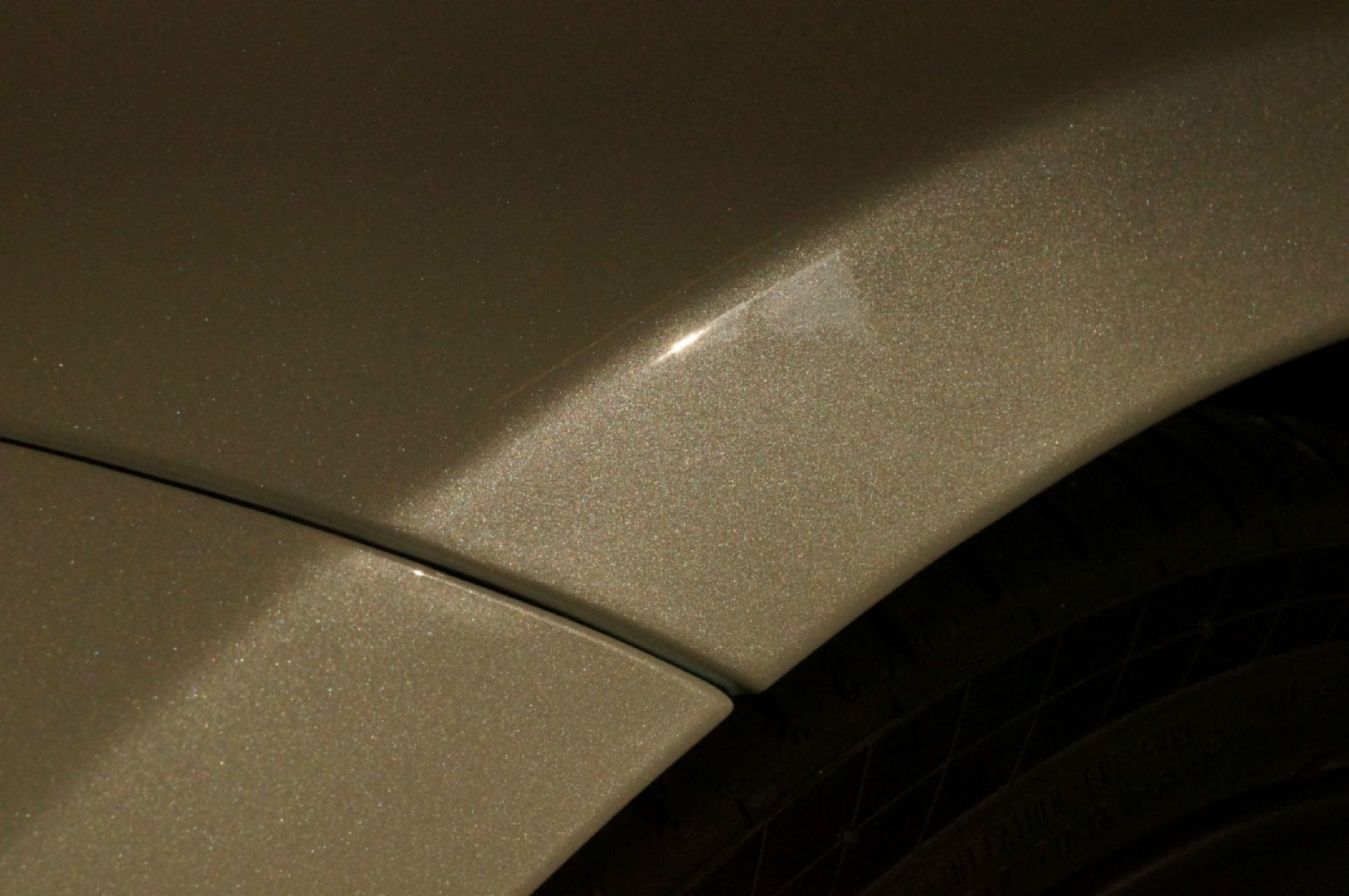

Så var det neste mørke flekken på panseret. Totalt 3-4 stk på panseret under klarlakken.
Ellers ikke så veldig synlig fra avstand.

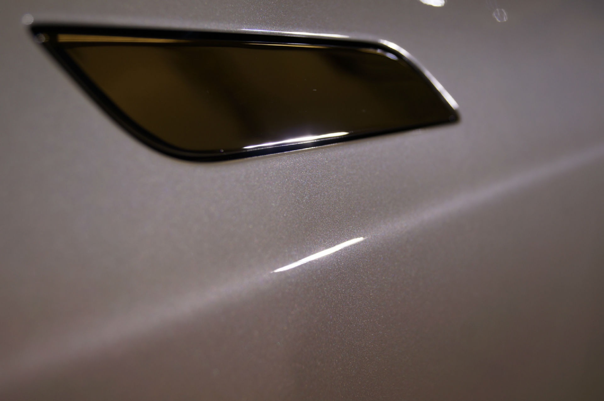

It's all in the details :)

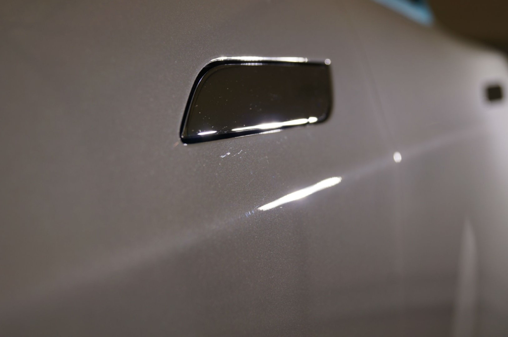

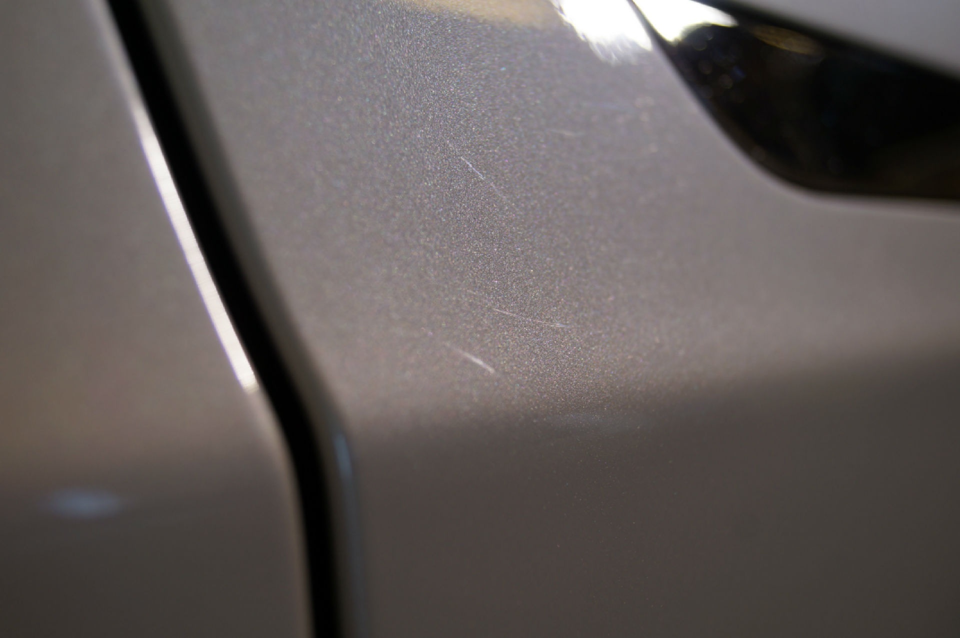

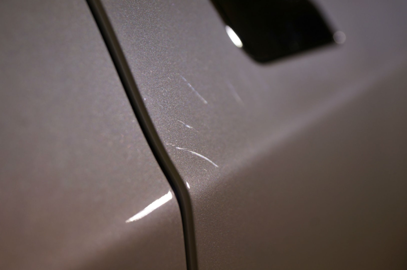

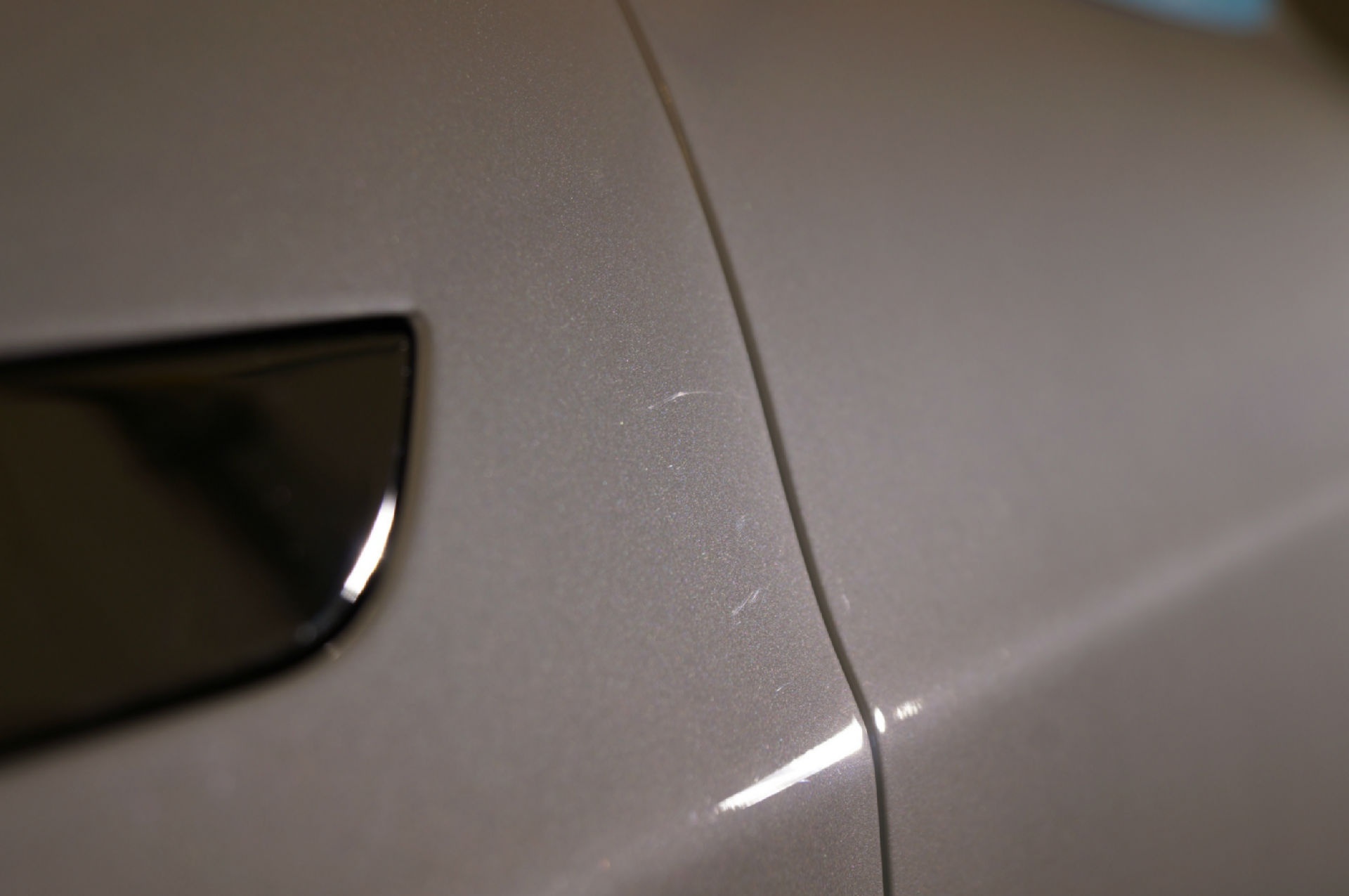

Småripper rundt håndtak ellers veldig lite rundt hele bilen.
Begynner å bli ganske så blankt :)

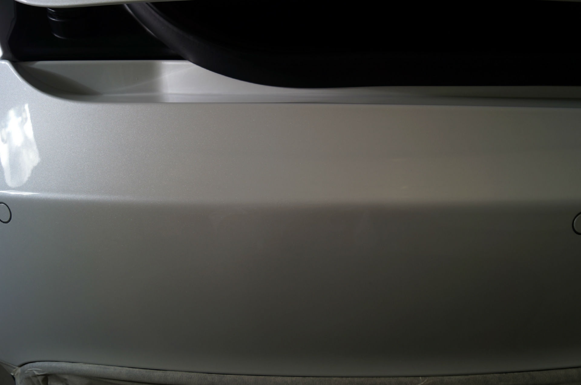

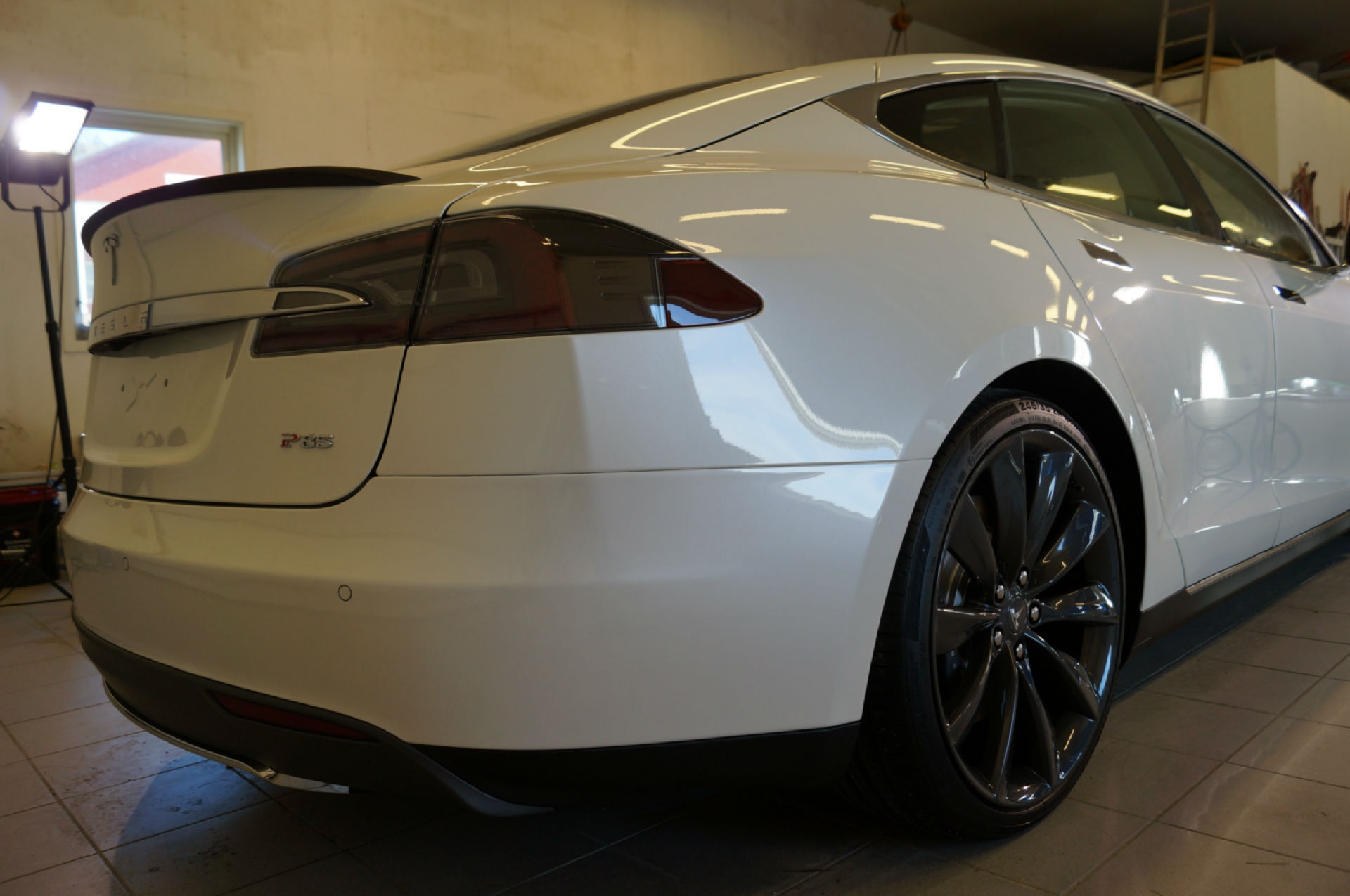

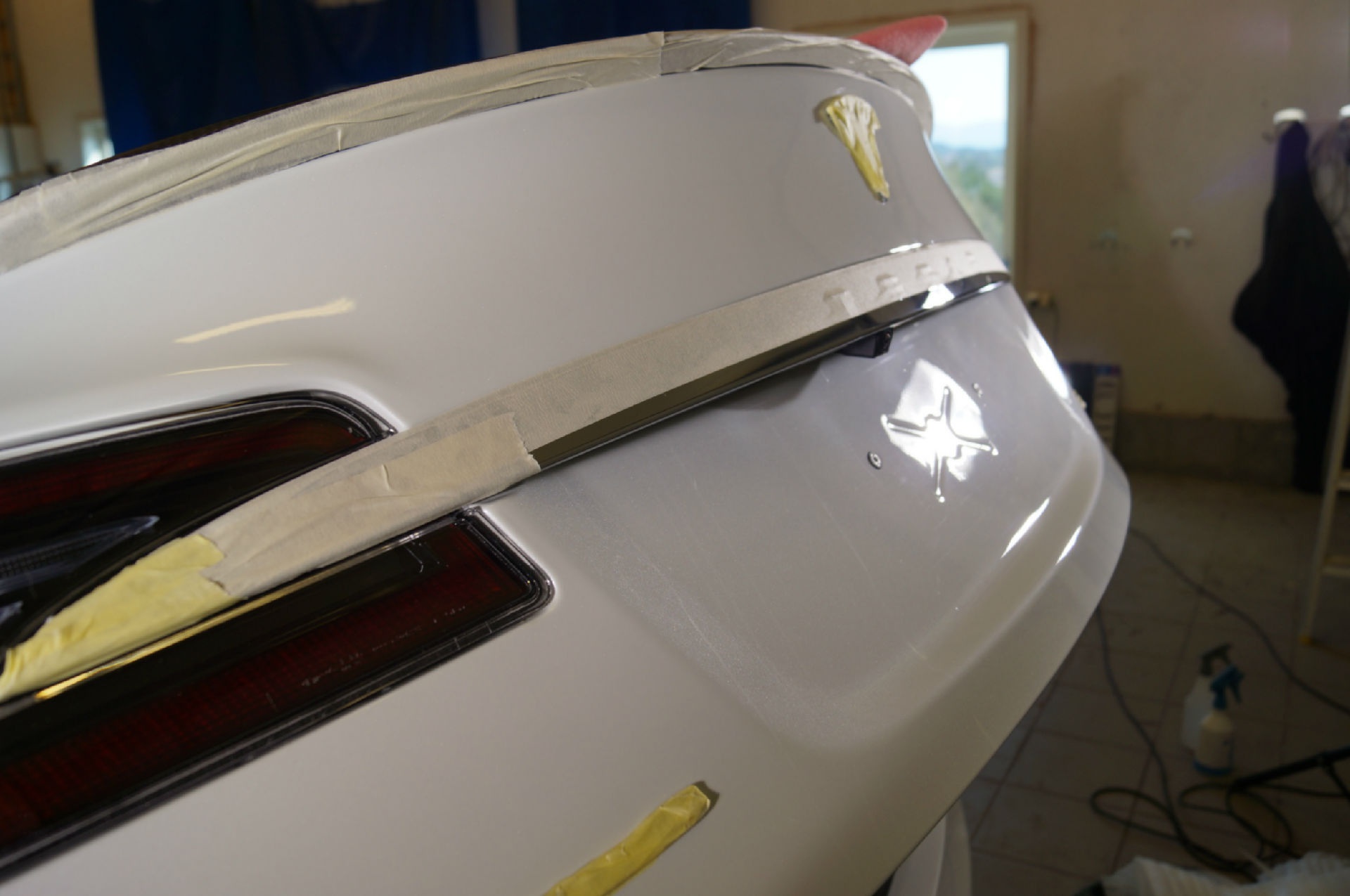

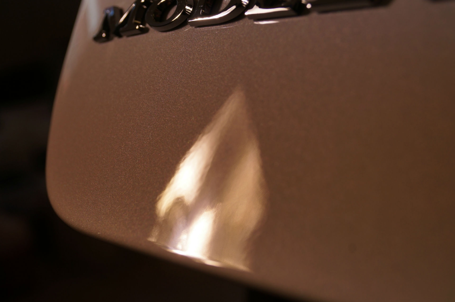

Så var det bakfangeren og bakluka samt baklys.

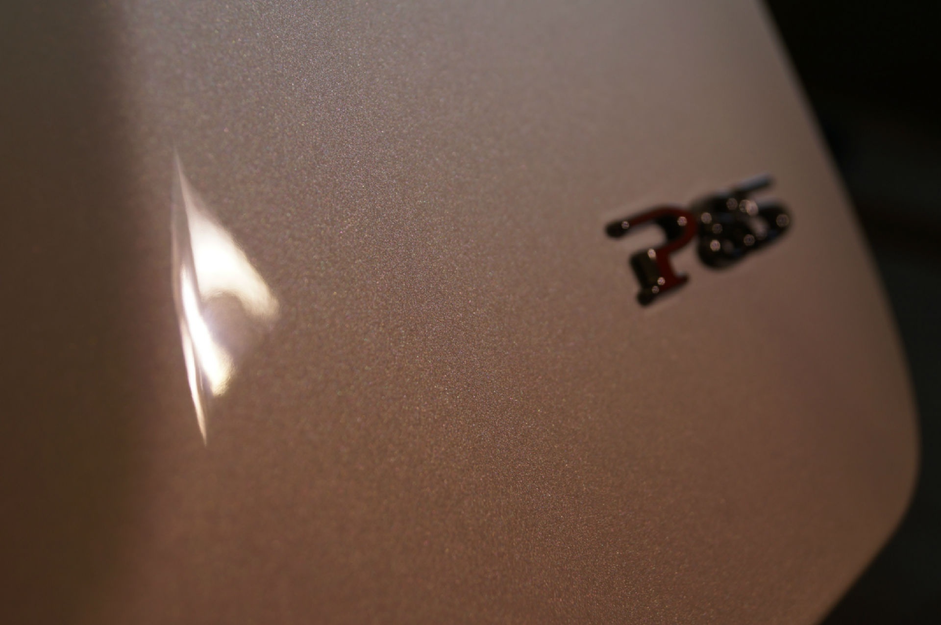

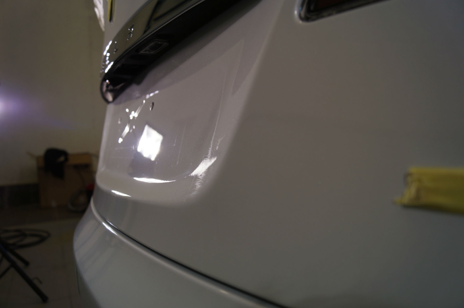

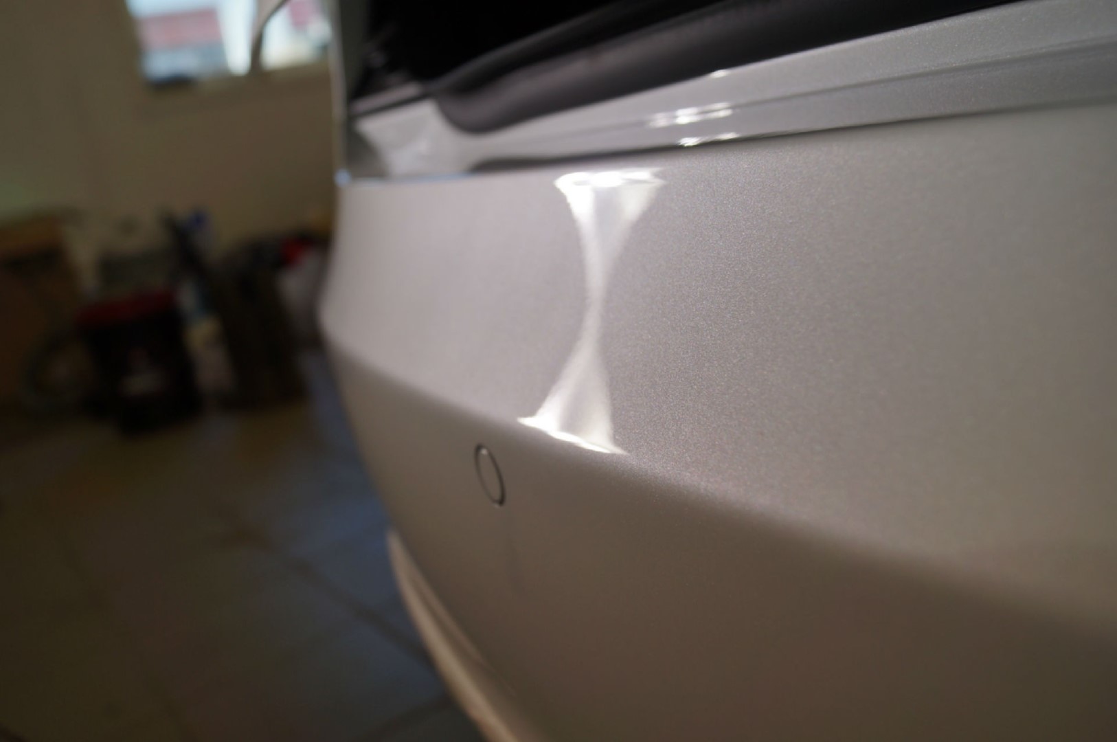

Her kommer noen bilder av de 2 småe ujevnhet under klarlakken. Og disse er kun synlige under spesiell lysvinkel.
Noen småripper i bakfangeren.
Piece of cake :)
En mørk flekk jeg nevte tidligere under klarlakken.
Sånn ca midt på her.

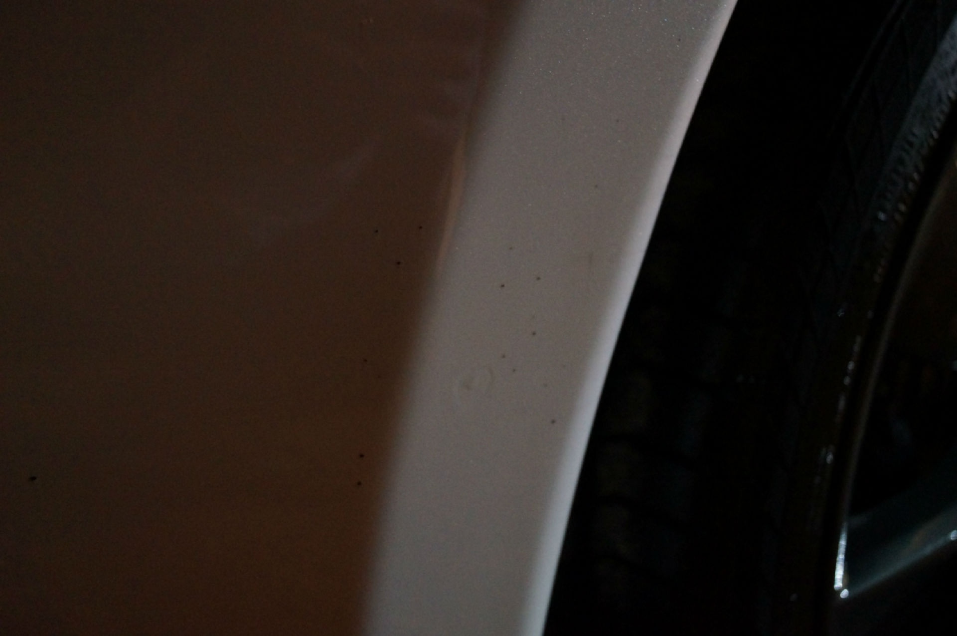

Igjen samme prikker på fører dør :(
Og en steinsprut under hjulbuen foran.

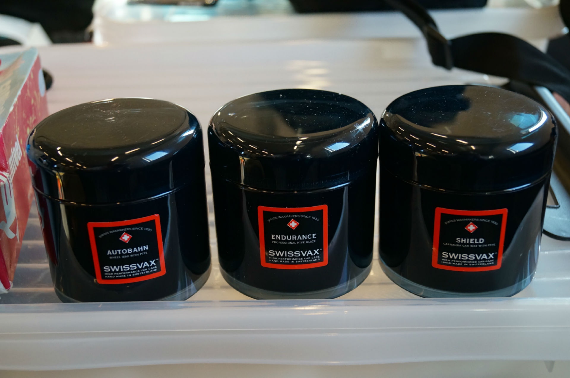

Begynner med SV Shield på pianolakken.

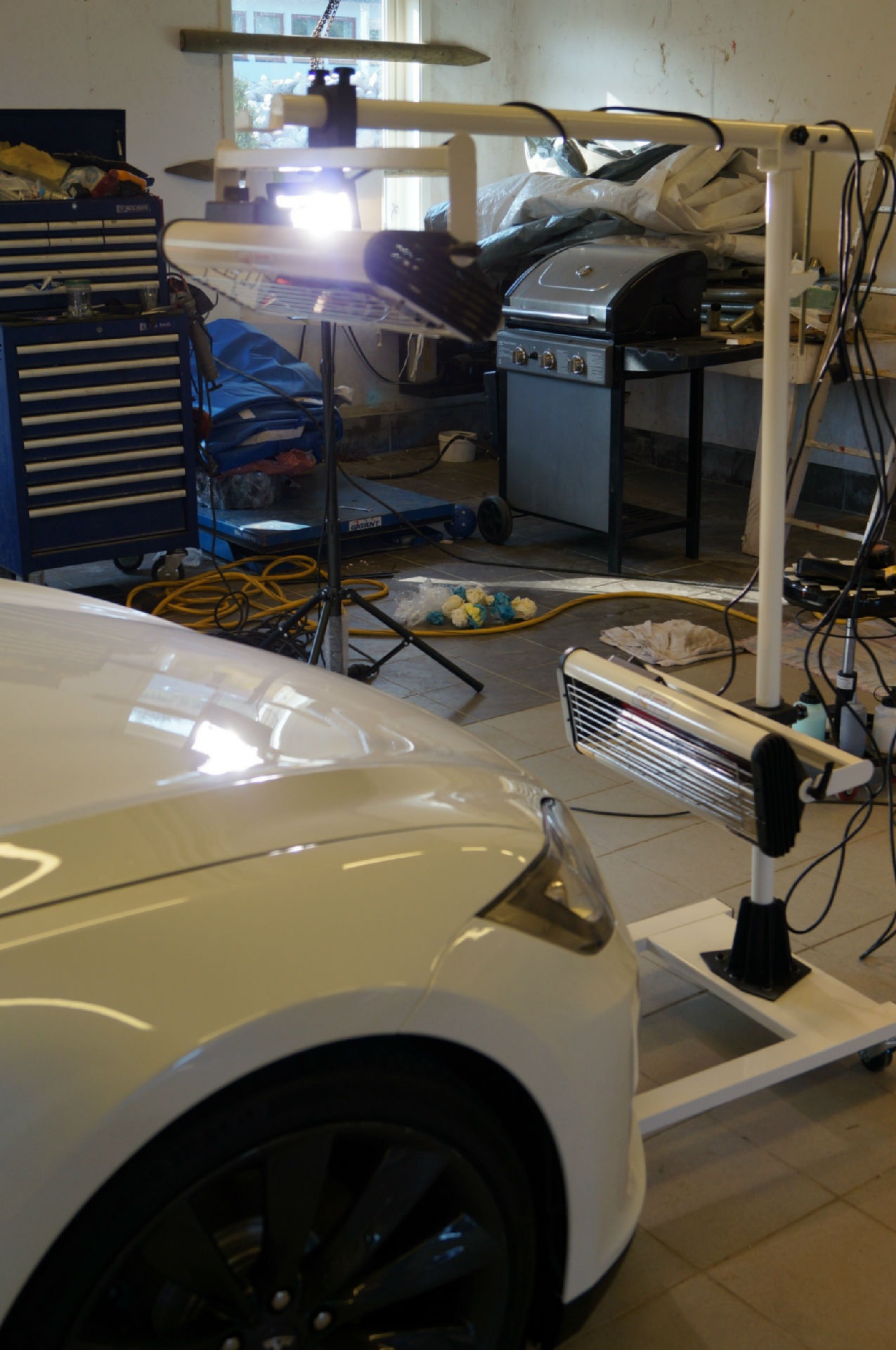

Den ble herdet med IR lamper etterpå.
Rigger til med Krauss Speed Dry 200 for å varme opp paneler før jeg begynner med SV Endurance.

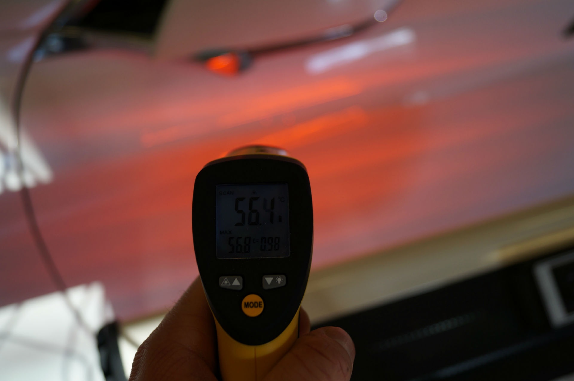

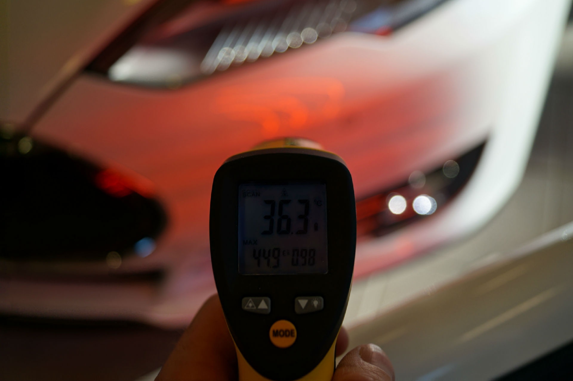

Fram med pirometer for å sjekke temp.
Varmer opp panel til 60 grader og legger på Endurance.
Ser kanskje litt mye ut men voksen begynner å "svette" nesten med en gang her.
Ny SV Micro Fluffy ble funnet for anledningen.
Fortsetter med samme forvarming prosedyre rundt hele bilen. Forvarmer, flytter lampen og legger på Endurance.

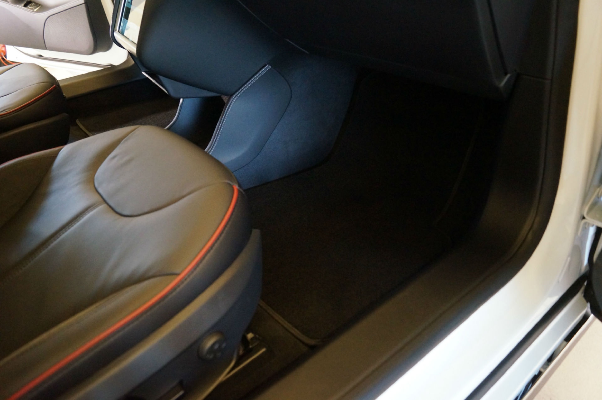

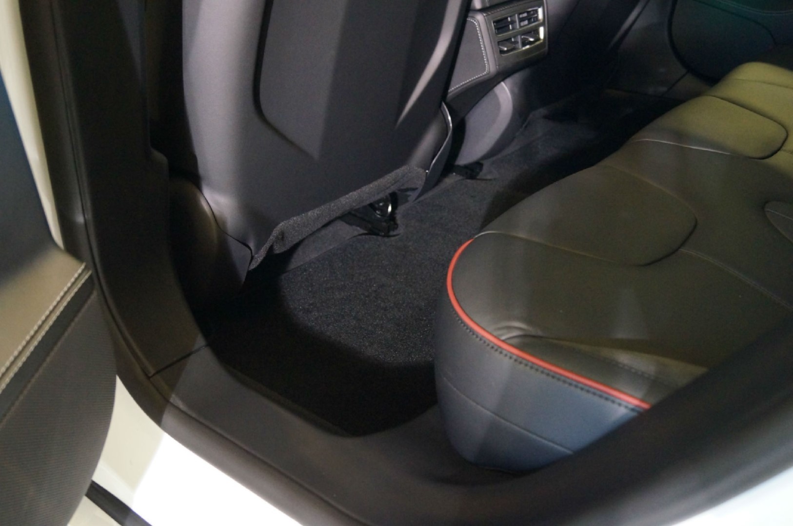

Når voksen ble lagt ferdig begynte jeg innvendig med å ta ut mattene og rense de.

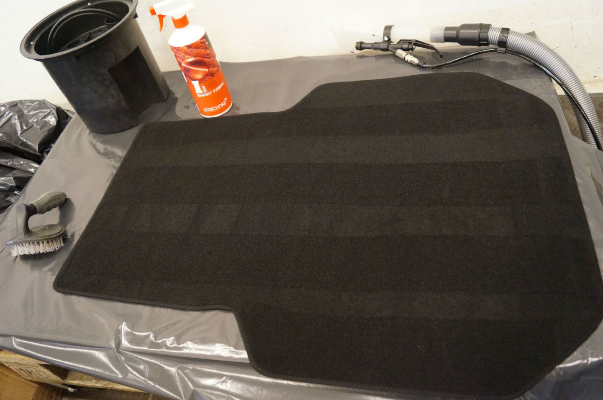

Disse ble impregnert med GTechniq I1 Smart Fabric.

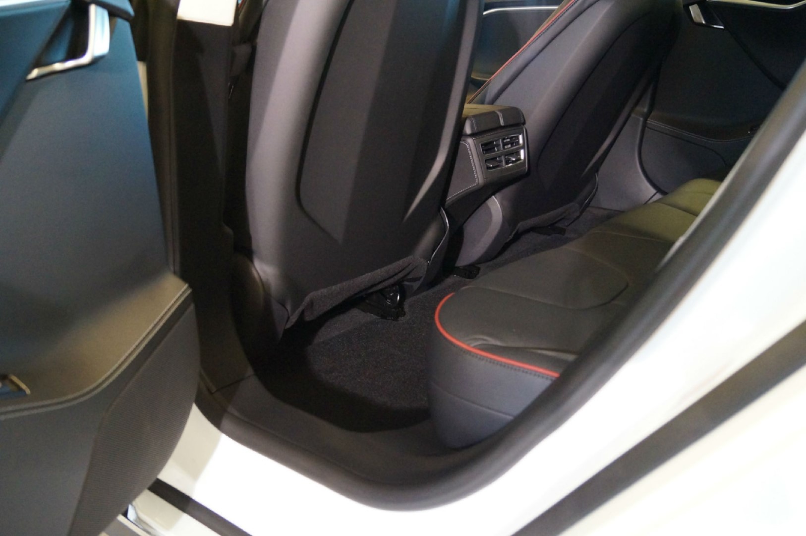

Bilen ble ellers støvsugd innvendig, renset rundt dørene med Surfex 1:10 og behandlet med CG Silk Shine Dressing.

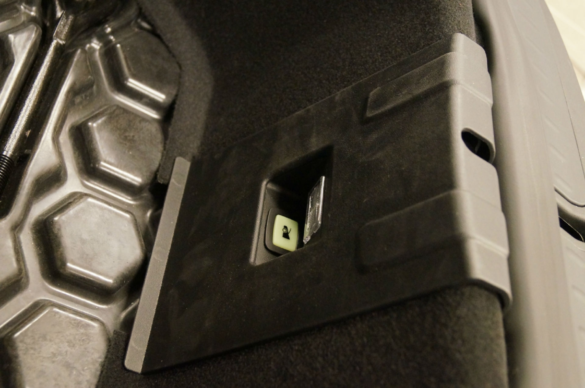

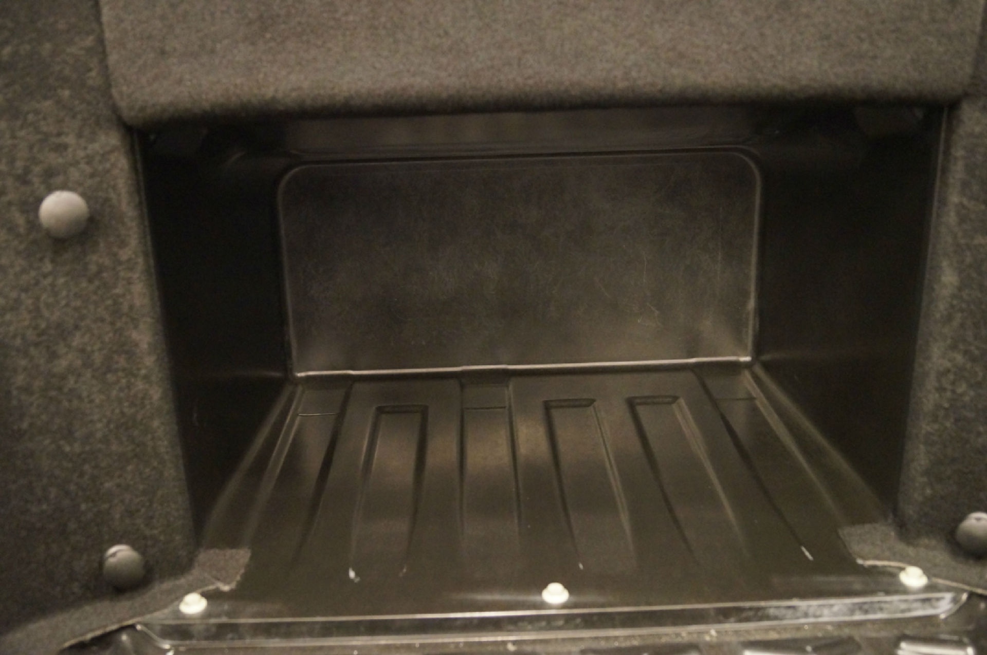

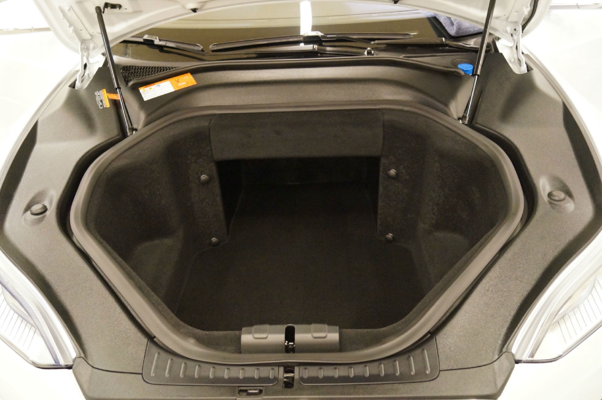

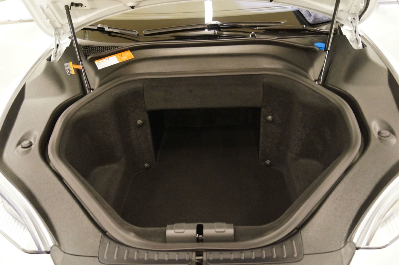

Så ble det f-trunk eller frunk til Teslaen. Dette kunne jeg ikke overse.
Renset med Surfex 1:10 og toppet med CG Silk Shine Dressing.
Plast ellers rundt i frunken vasket med Surfex 1:10 og behandlet med ValetPRO Dionysus Trim Glitz.
Matten fra trunken bak.

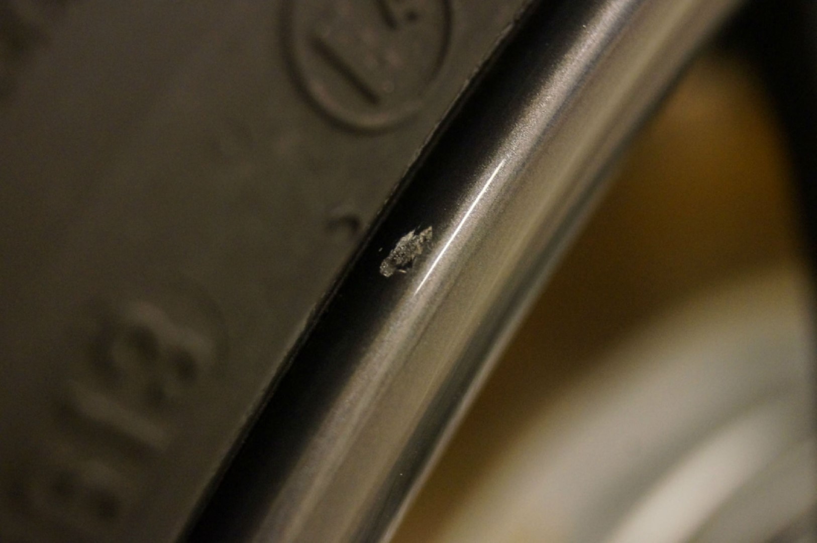

Monteringsskade på en felg fant jeg og :(

Så fant jeg ut plutselig at det ble LITT for varmt i hallen.
Ikke så rart da..

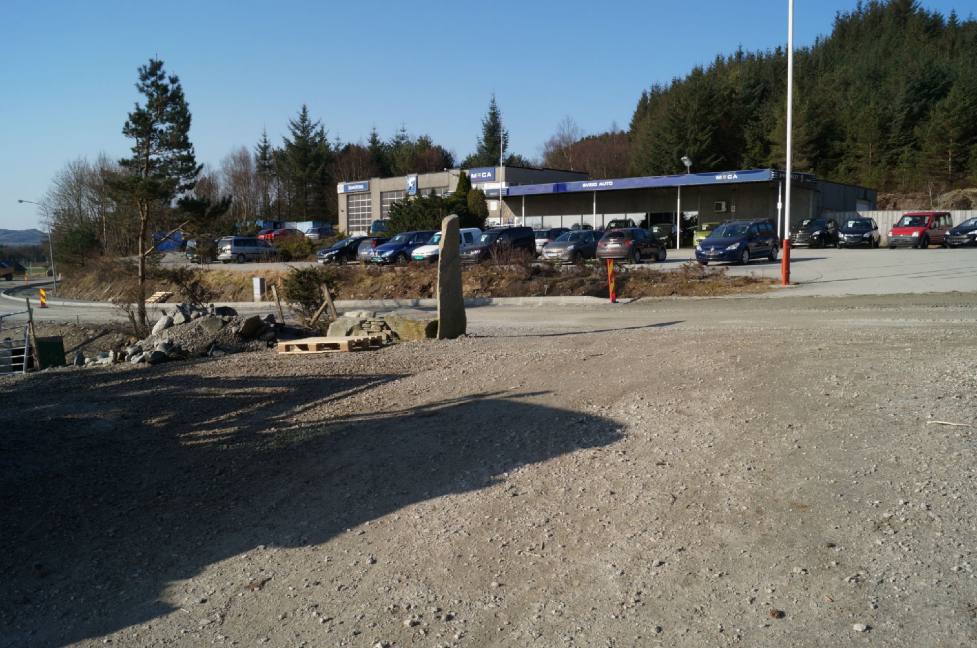

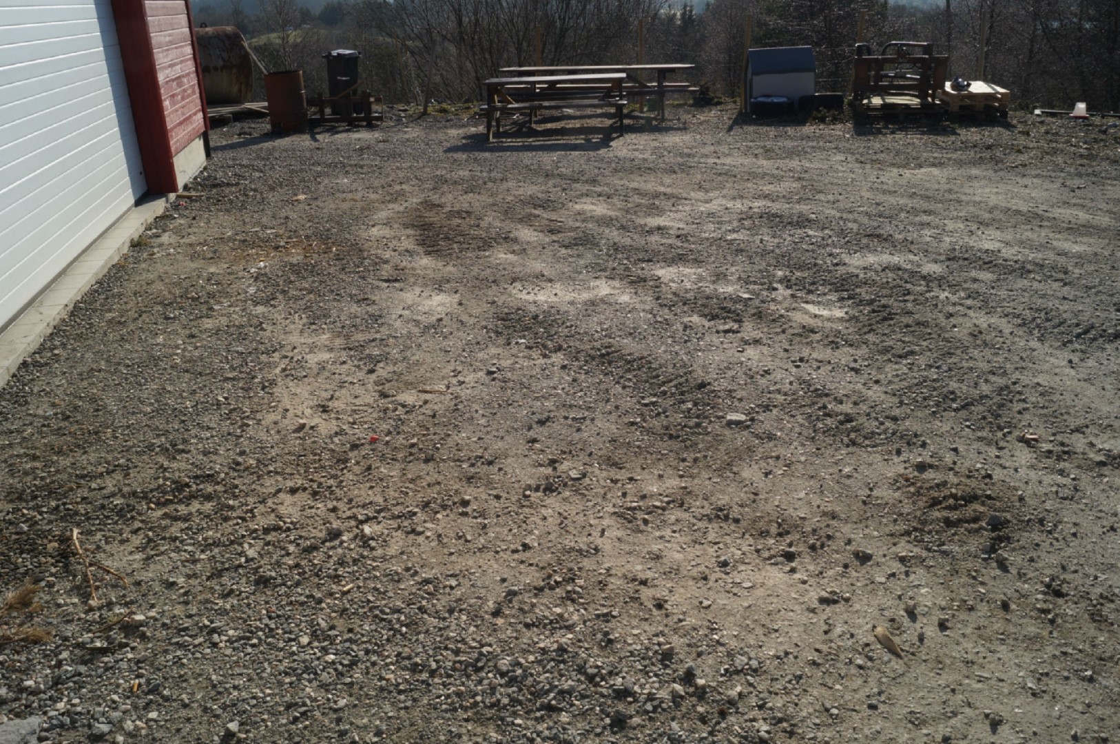

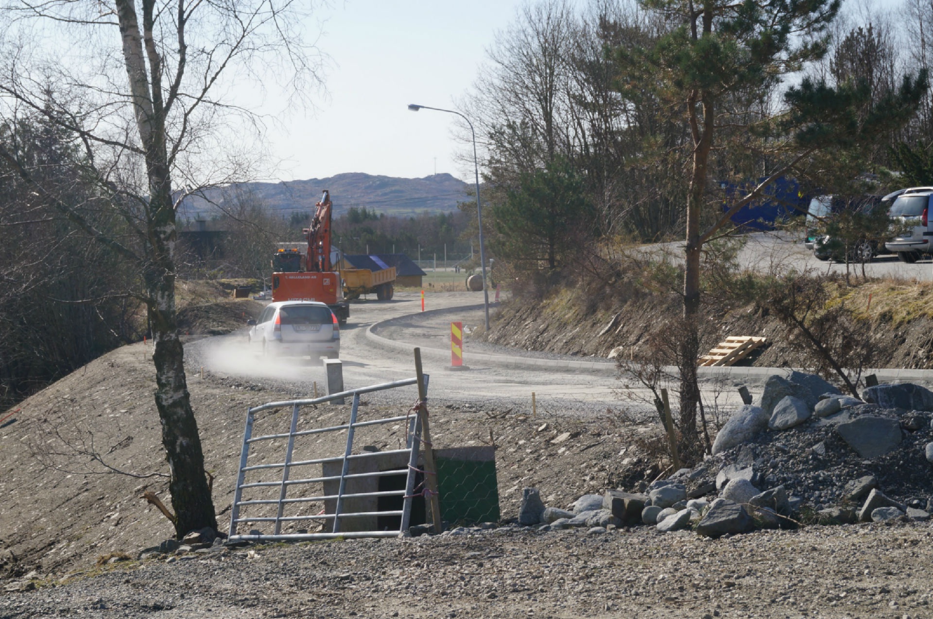

Meget fint vær ute men jeg kjenner på kroppen at jeg har lite lyst å slippe bilen ut, spesielt med disse veiaktivitetene ute :(
Heldigvis skal de være ferdig med asfalteringen her før påsken.
Skilt og felgene fikk SV Cleaner Fluid og Autobahn.

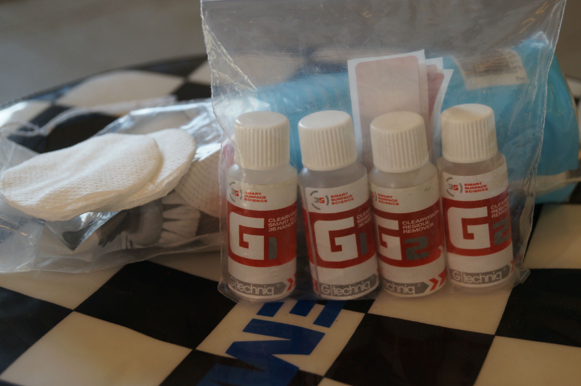

Glass ble behandlet med GTechniq G1.
Alt begynner å se ganske bra ut :)
Utvendig plast fikk GTechniq C4
Hver gang gravemaskinene kjører forbi håper jeg de ikke er her når eieren kommer og skal hente bilen. Tenkte å ta noen bilder ute i sola og jeg kjenner jeg gleder meg til alt det støvet :(

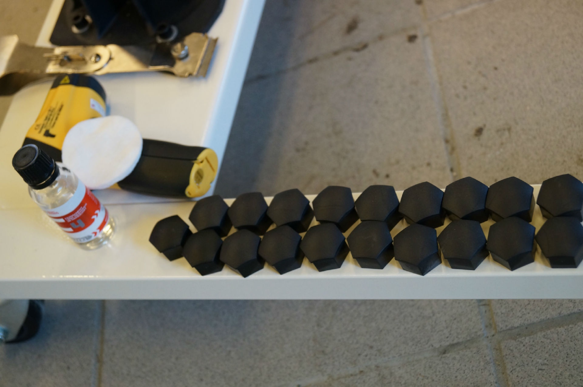

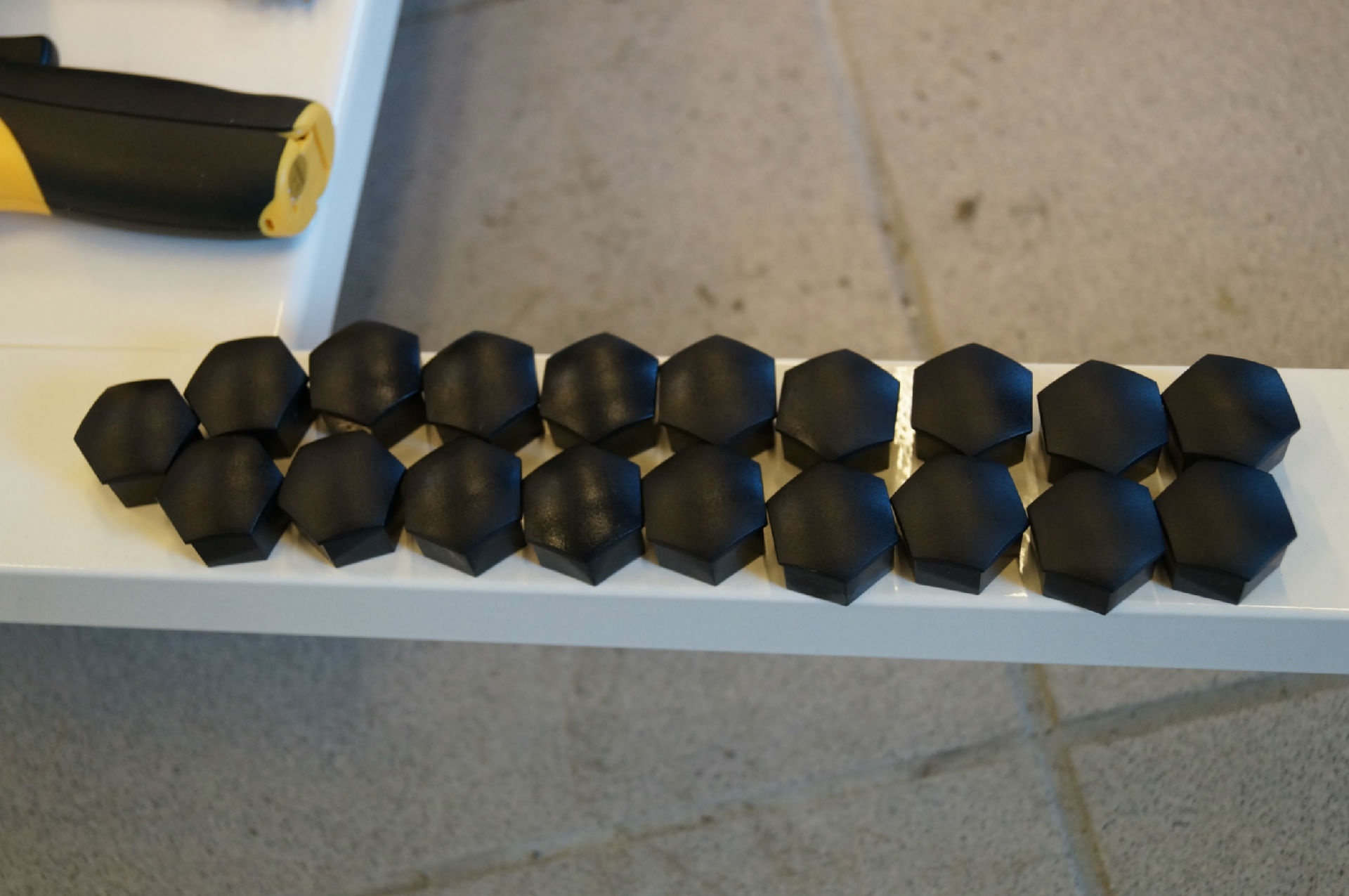

Hjulbolt kapsler ble vasket med Surfex 1:10 og behandlet med GTechniq C4.

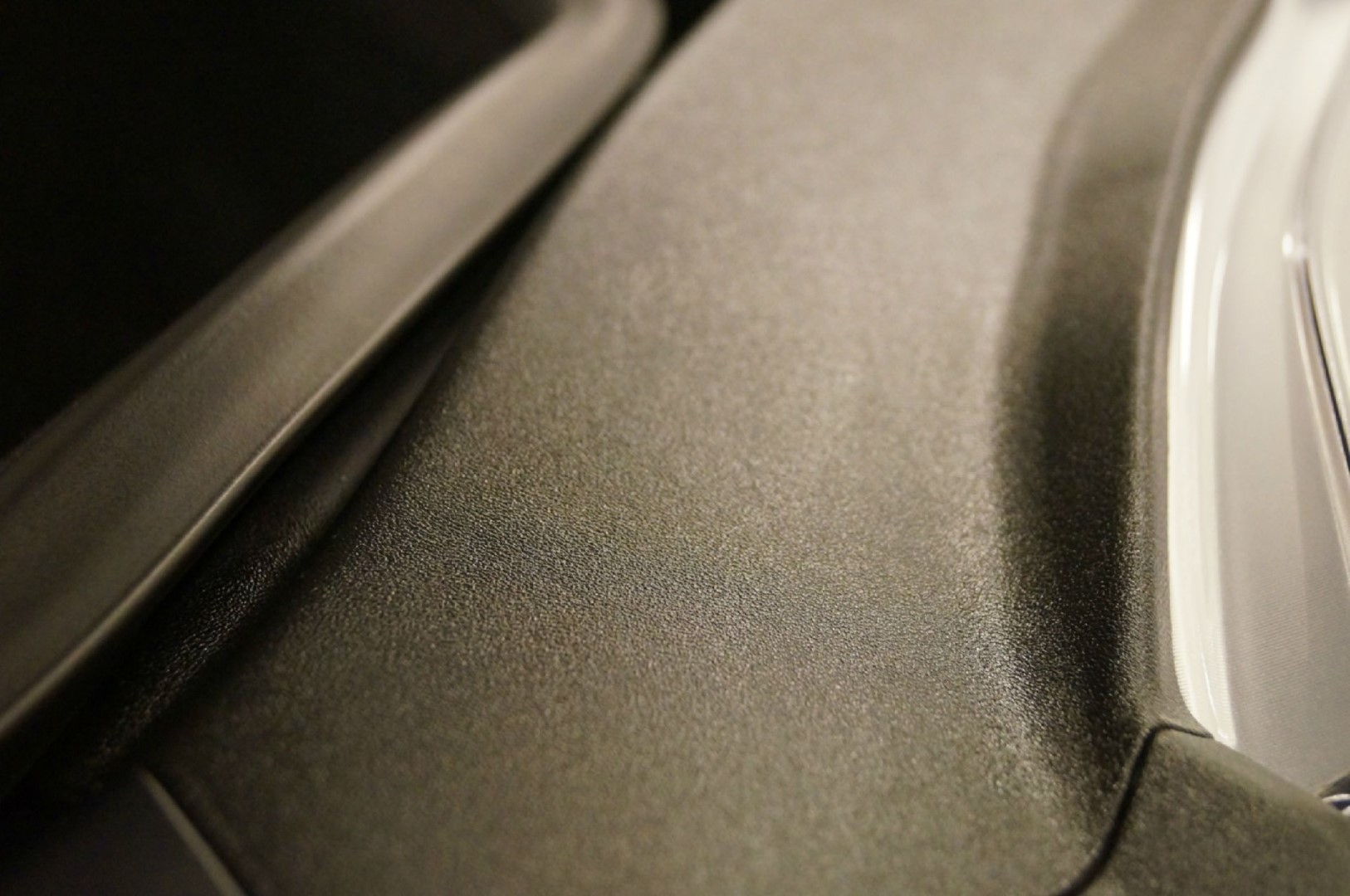

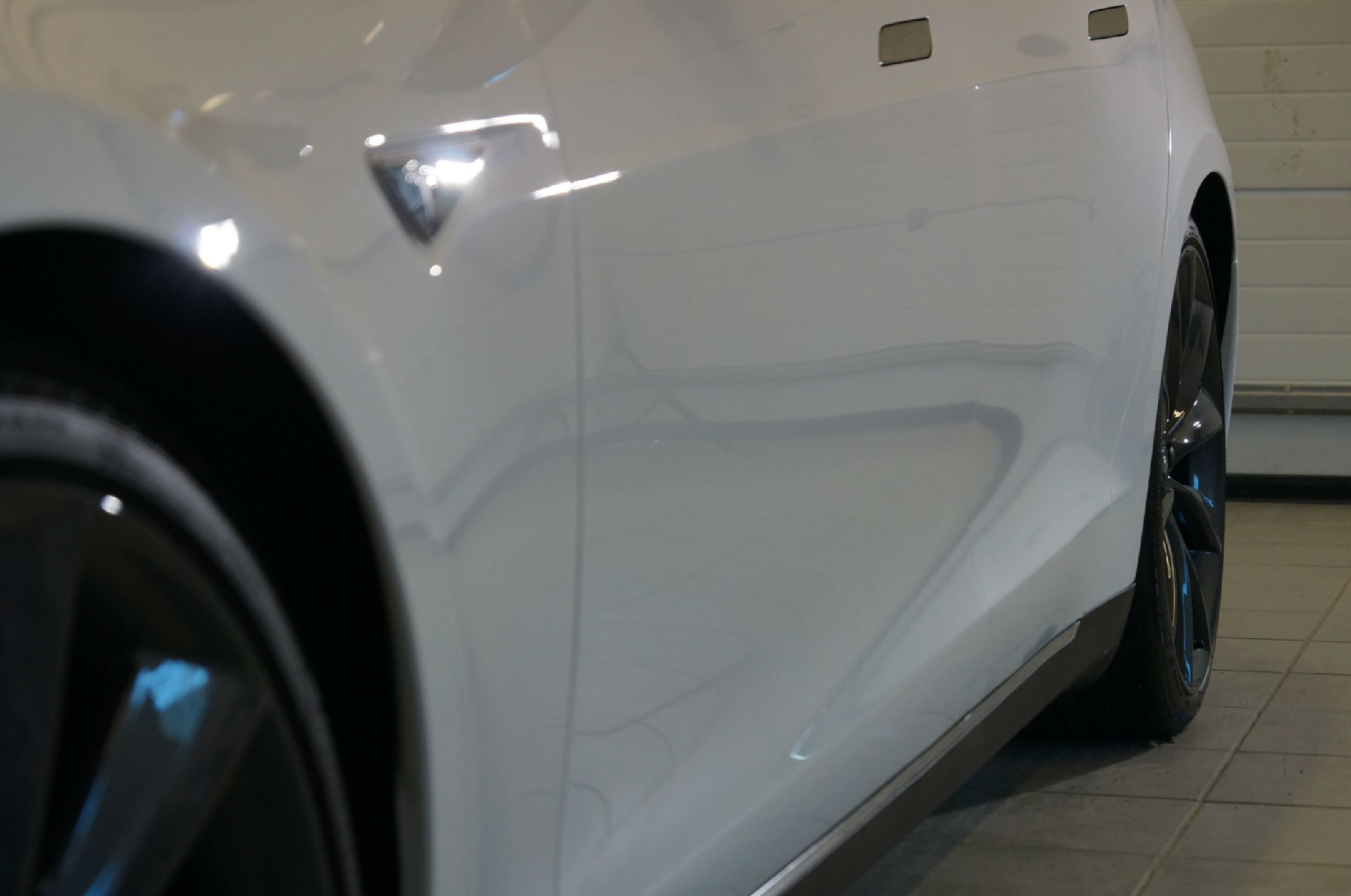

Ellers noen bilder av pakningene under chromelista rundt som ikke sitter helt fint.
Synes faktisk det ikke var så ille her i forhold til andre Tesla jeg har hatt og sett på tidligere :)
Alle paneller ble varmet opp til 60 grader til slutt for bedre herding av SV Endurance.

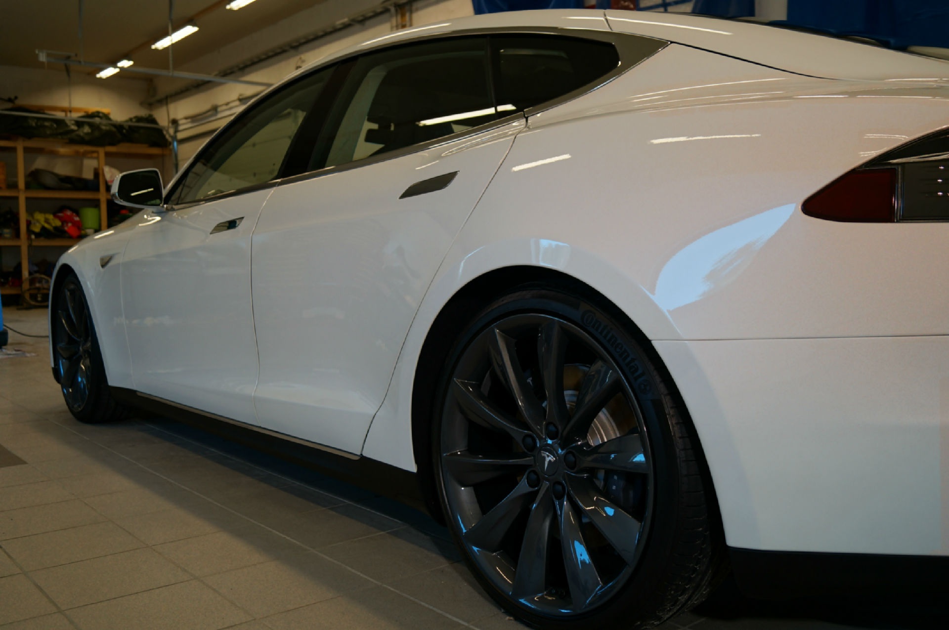

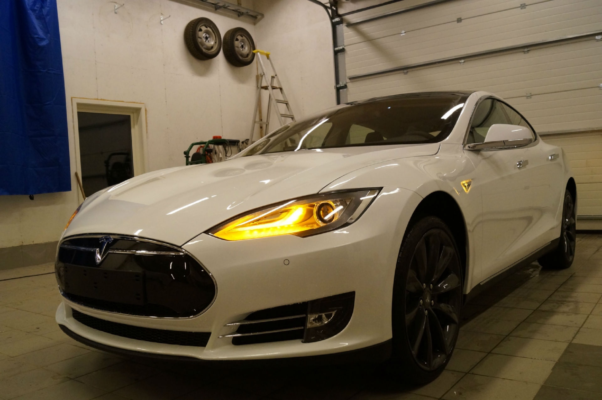

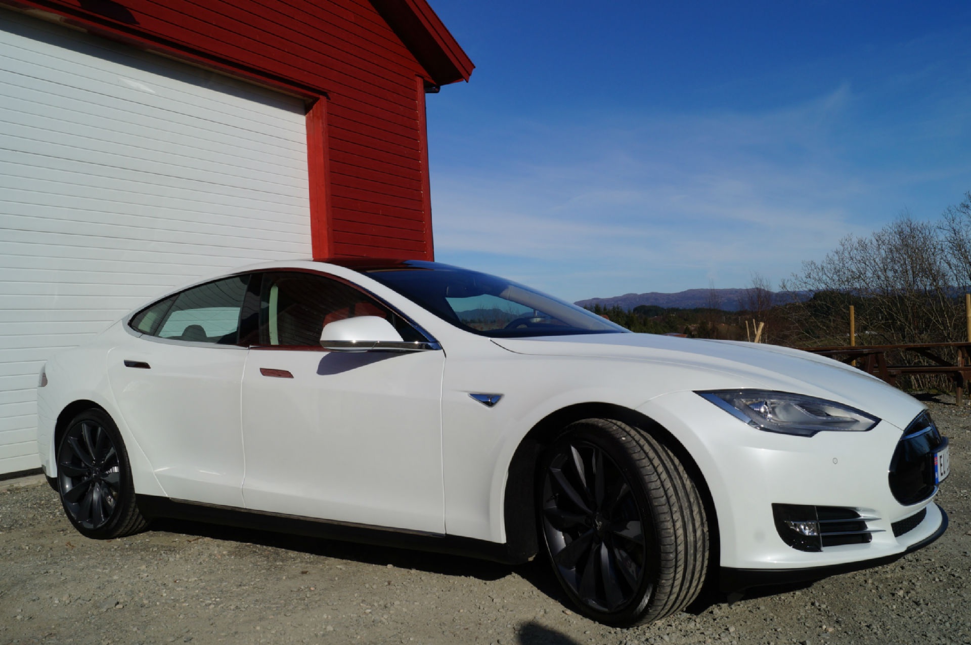

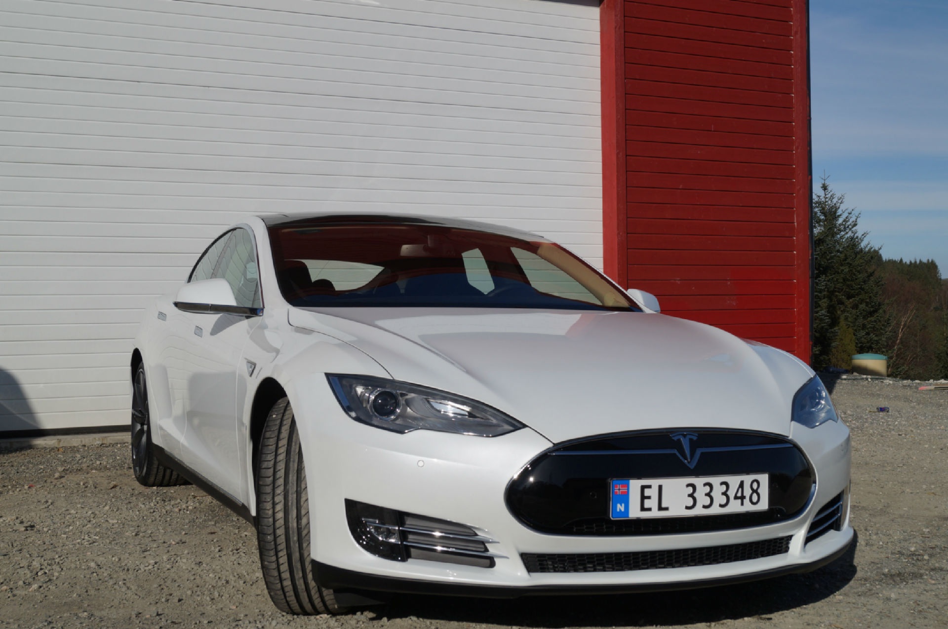

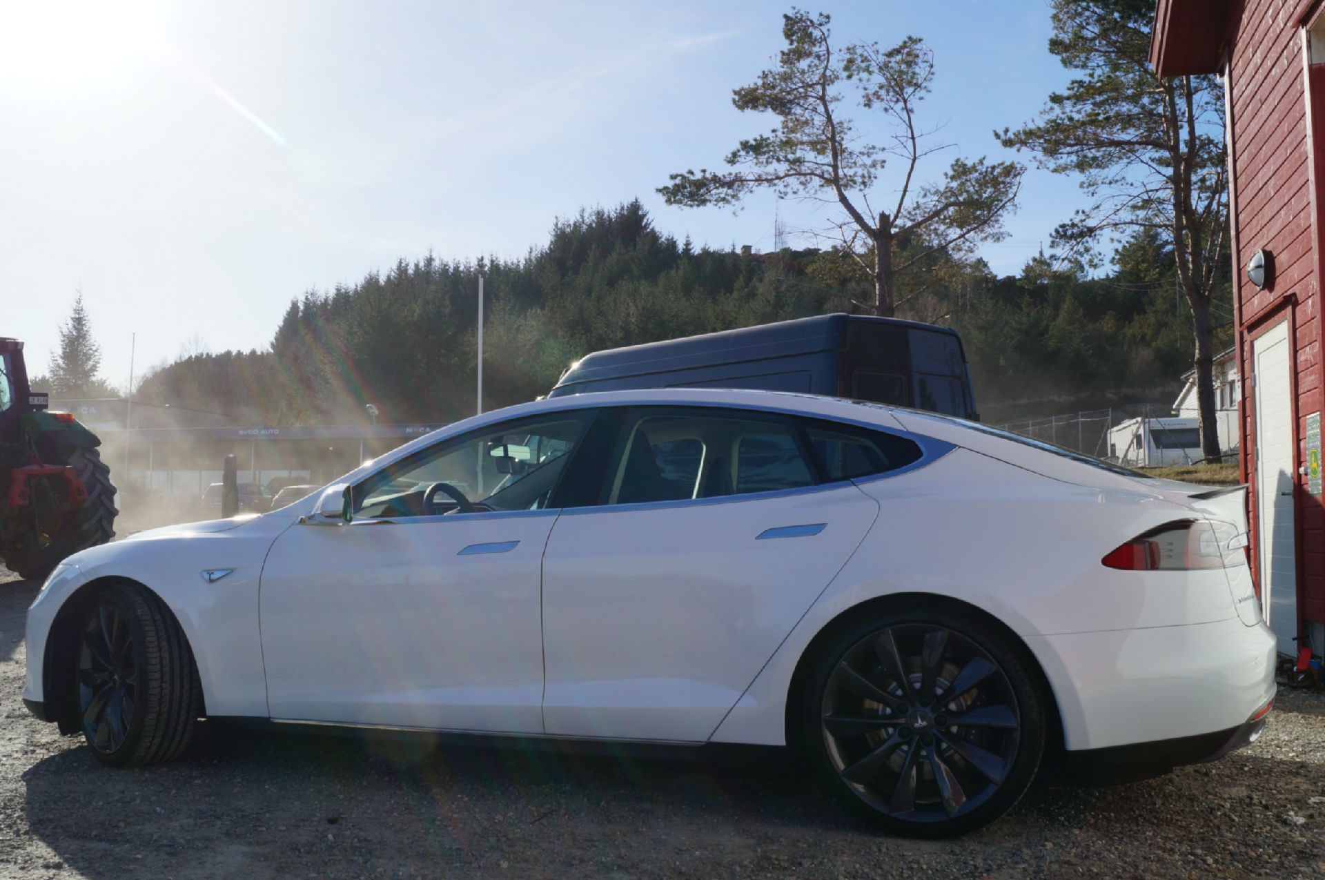

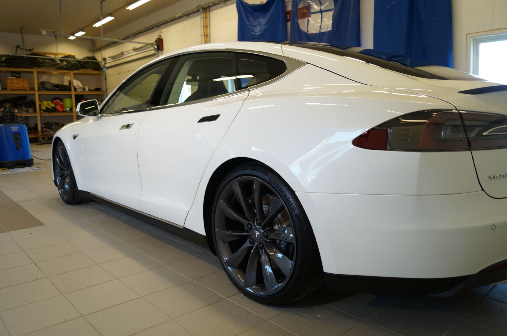

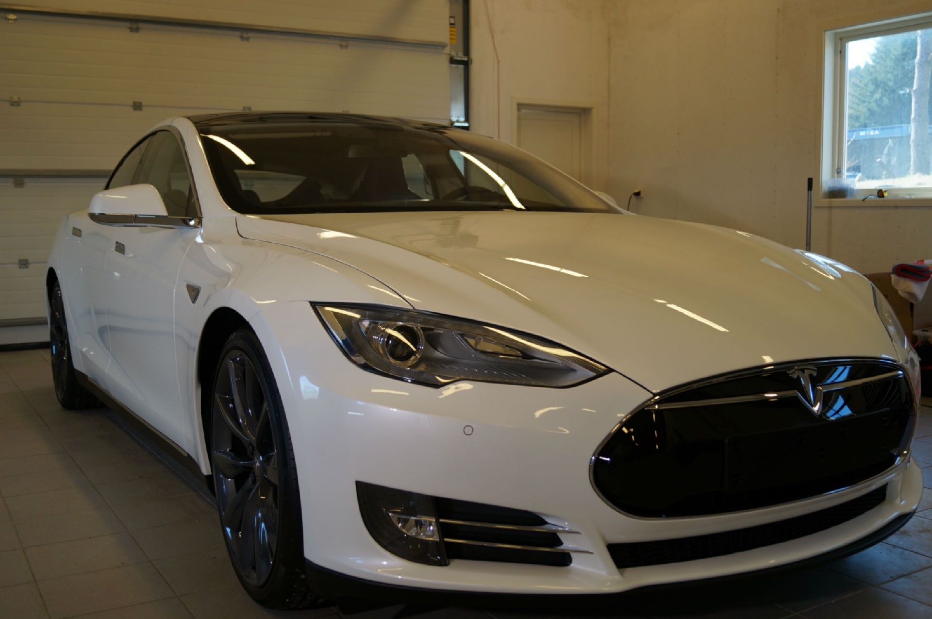

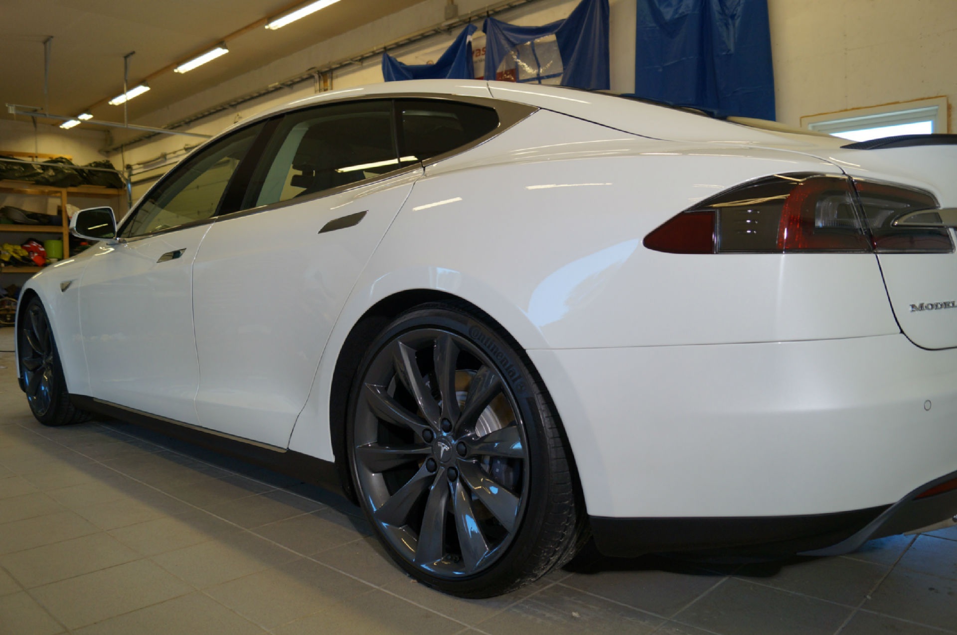

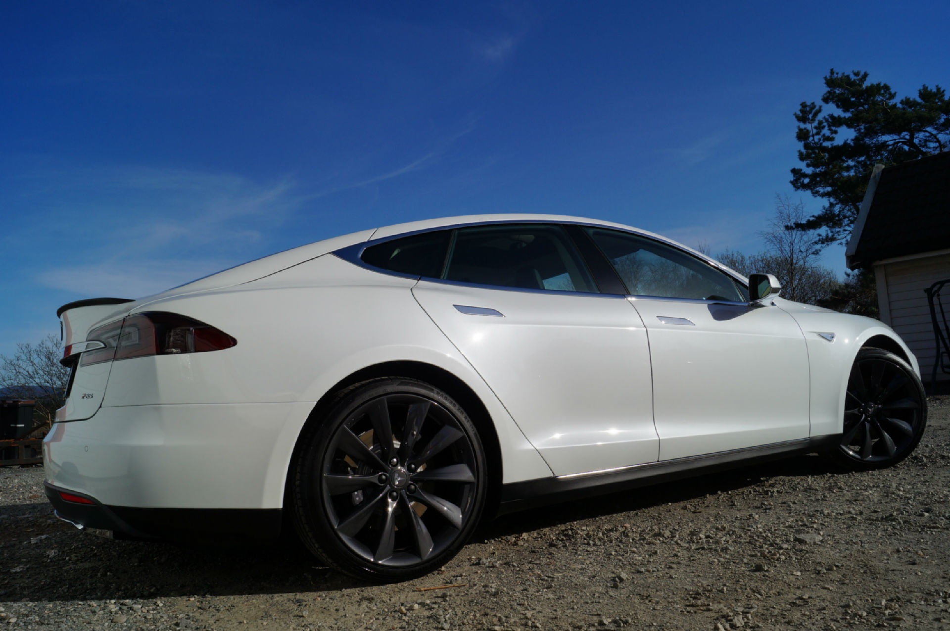

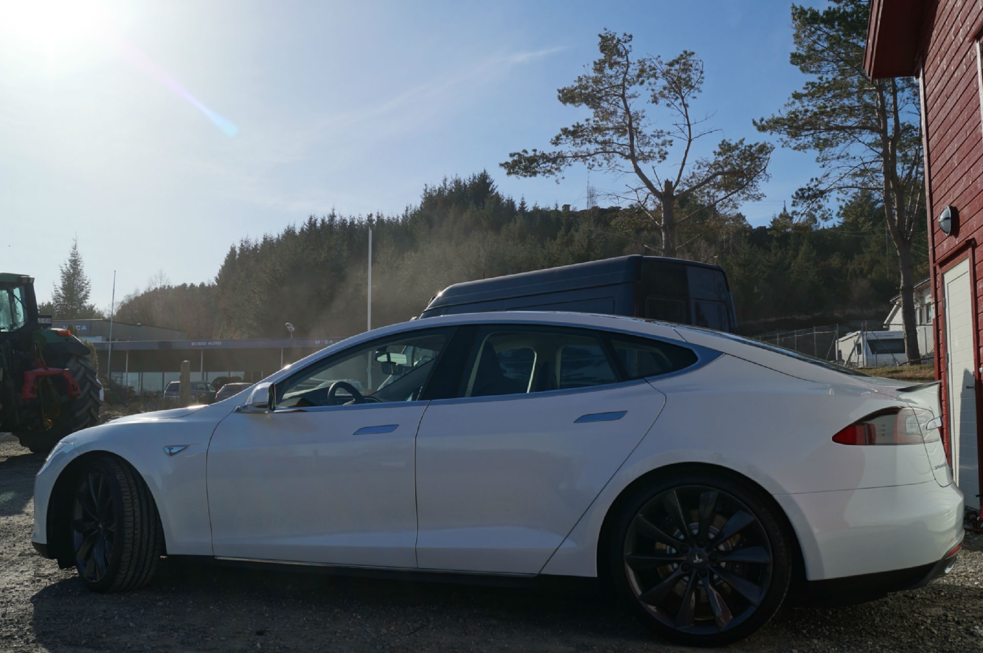

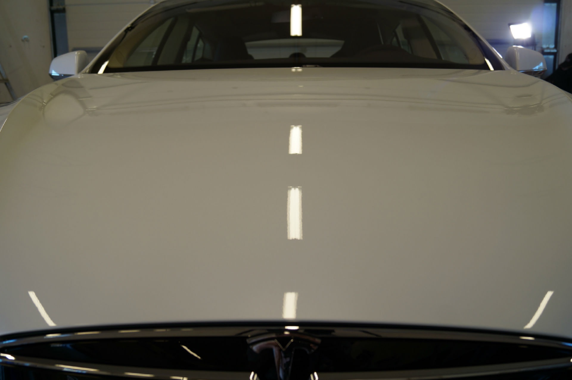

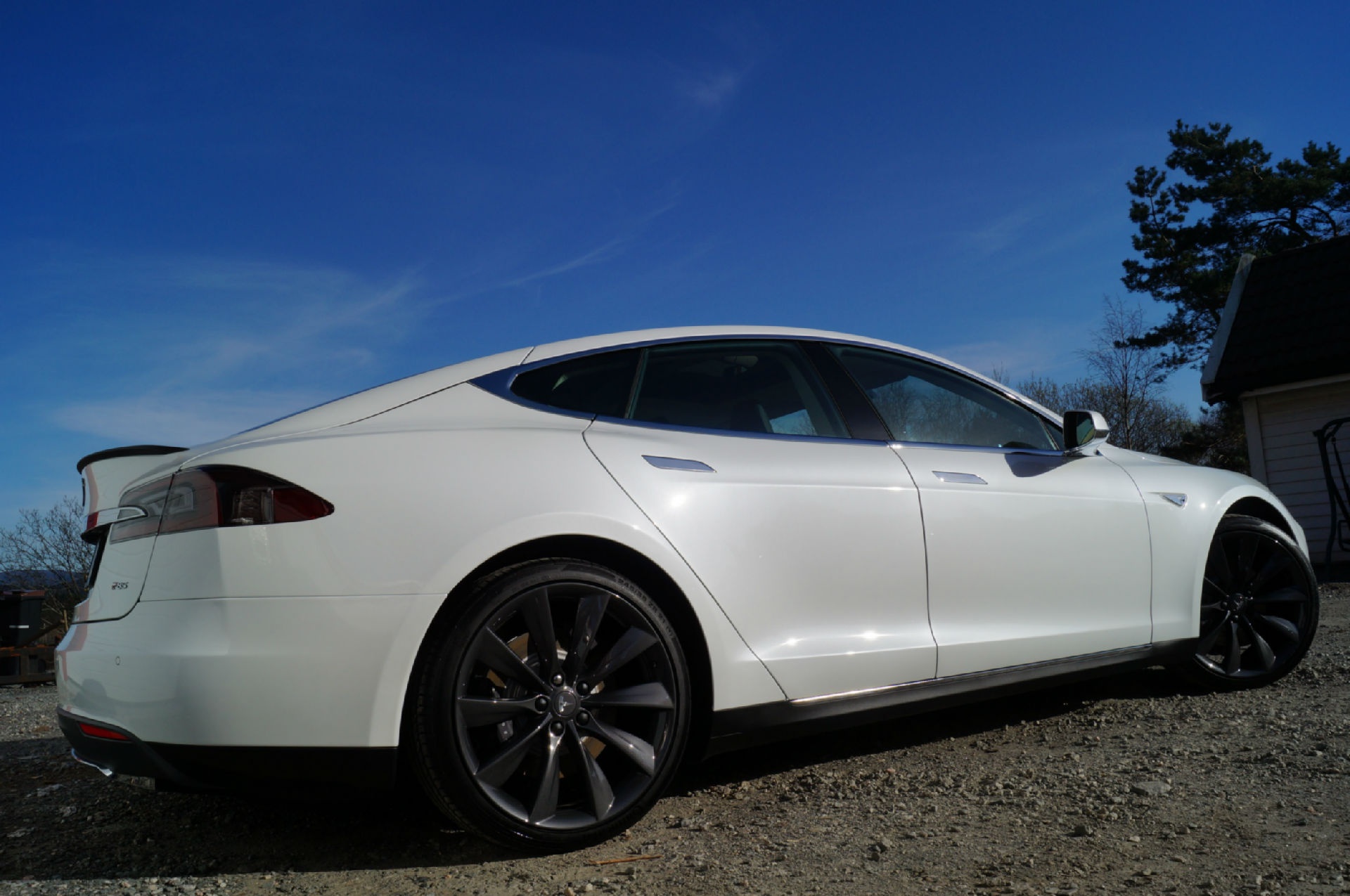

Ferdig bilder.
Sjekk støv skyer :(
Masse støv på panseret allerede etter 10min ute :(
Det er sikkert noen jeg har glemt å skrive her men det viktigste er at eieren ble meget fornøyd :)
