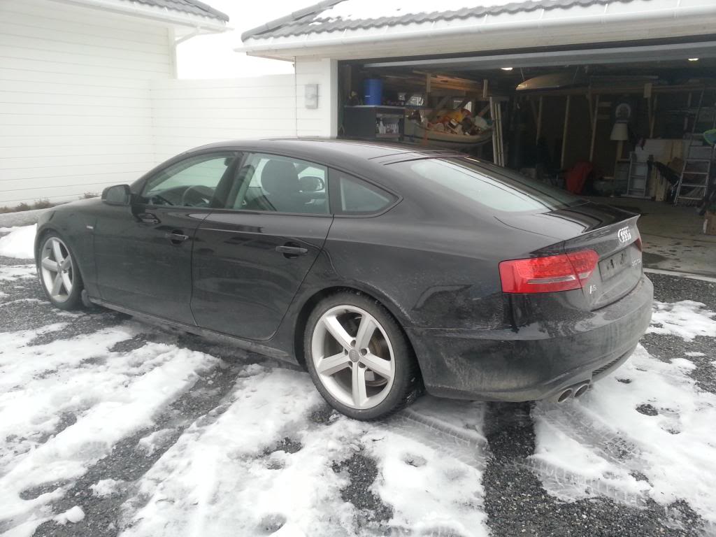

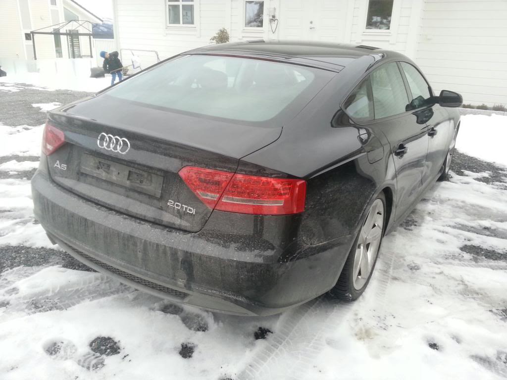

Bil ved ankomst:
Bil ved ankomst:

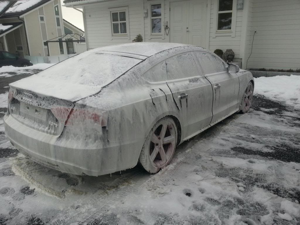

Skumkanon blei ladet med Sonax Glansshampo
Var litt skitt her ja...

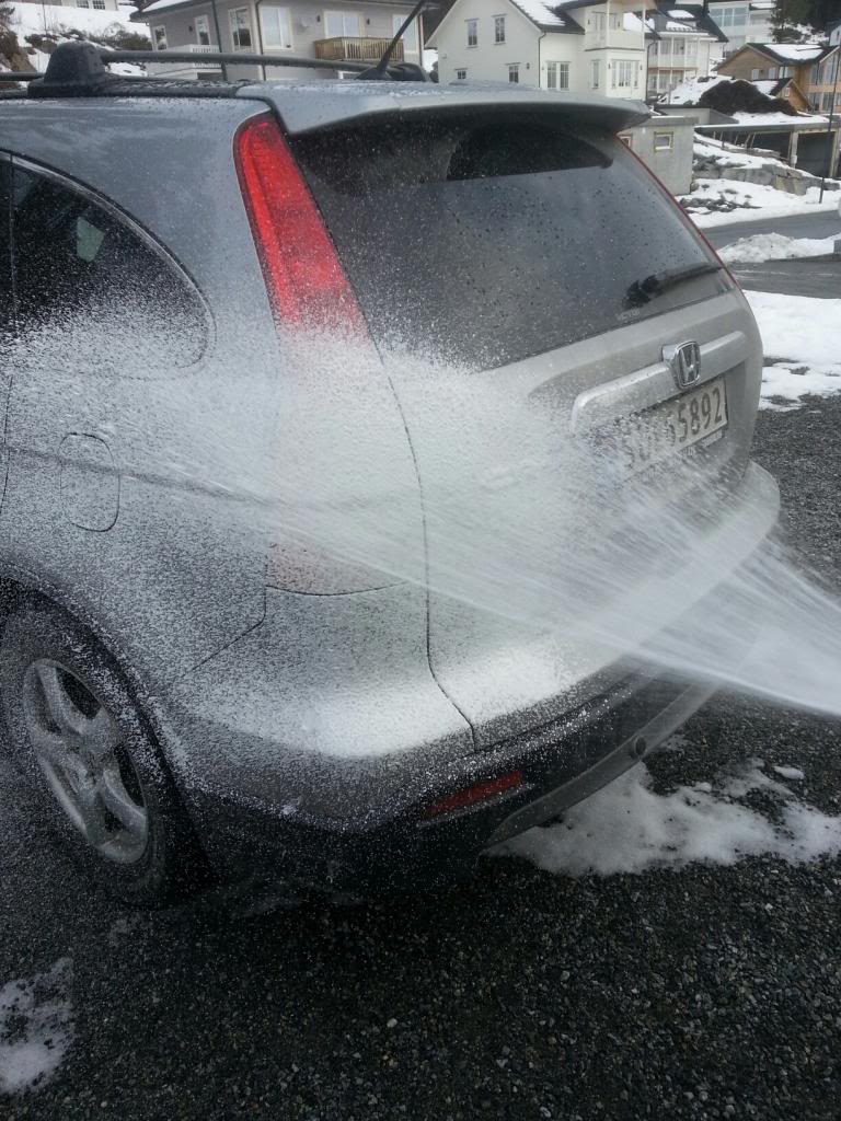

Min egen bil blei nok litt furten pga all oppmerksomheten som Audi'n fekk så måtte bare ta en kjapp vask av denne også..

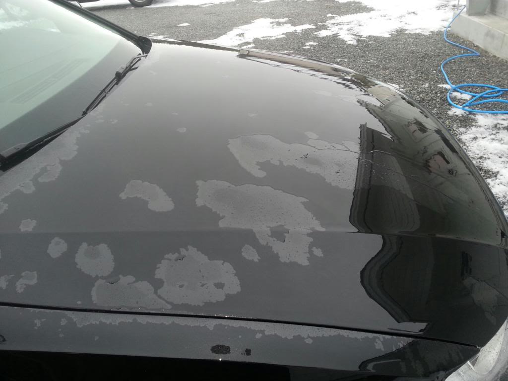

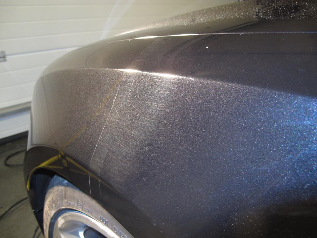

Først ut var panser. Var litt vaskeriper her når vi fekk vasket bort all skitten.
Prøvde først min Rupes 21 med gul/gul kombinasjon. Resultatet blei ikkje så ille etter 2 pass.

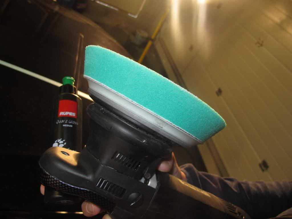

Måtte bare hente fram Grønn/grønn når vi møtte grovere riper på panseret.
Ferdig med første runde på panser.

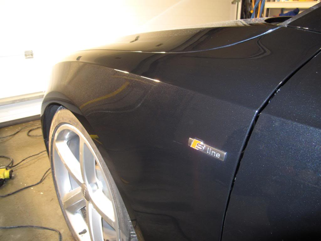

50/50 venstre framskjem
Ferdig skjerm.

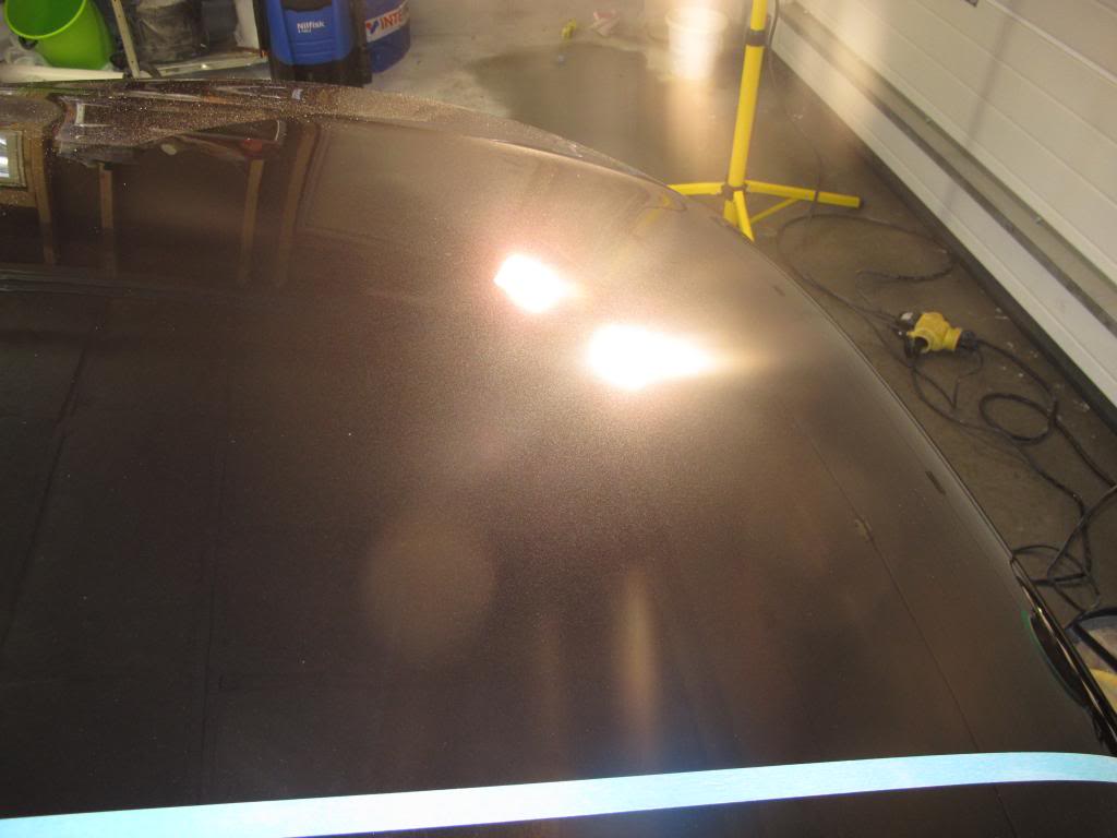

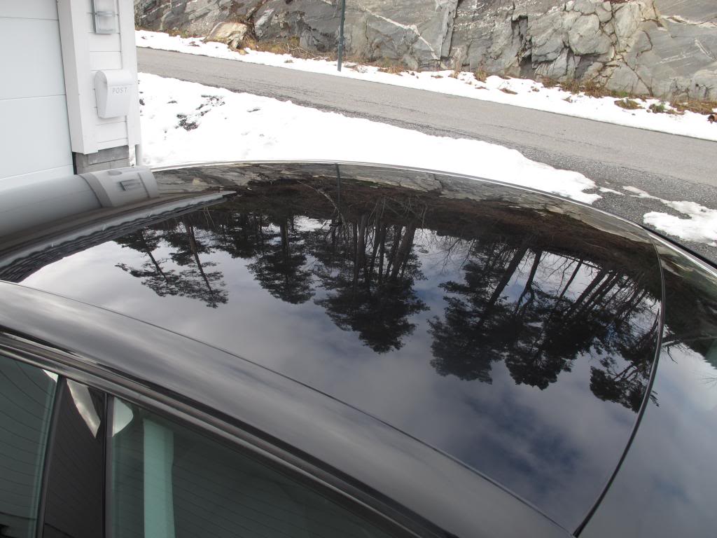

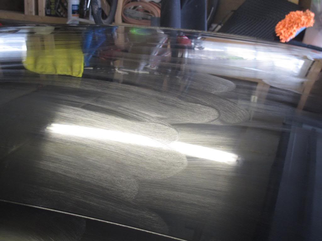

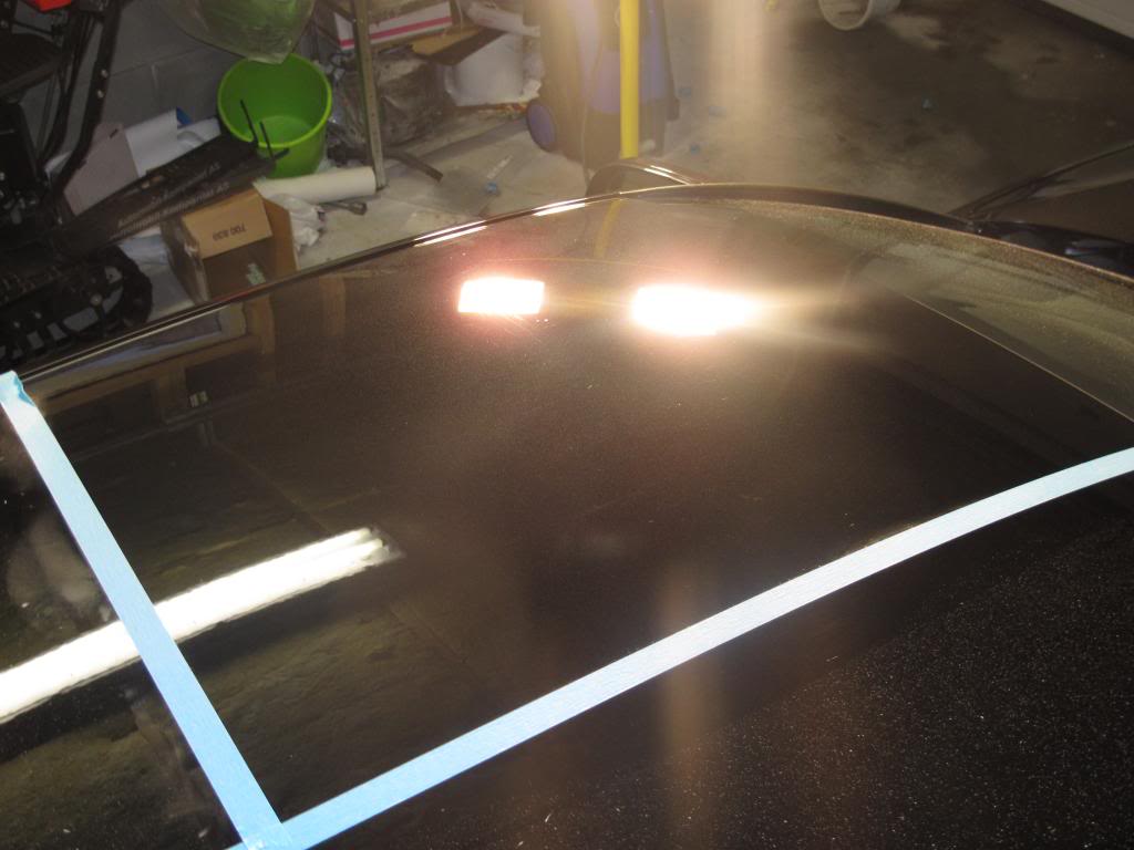

Taket var fullt av vaskestriper.
Resultatet etter 2 pass med gul/gul
Et forsøk på 50/50 på taket.

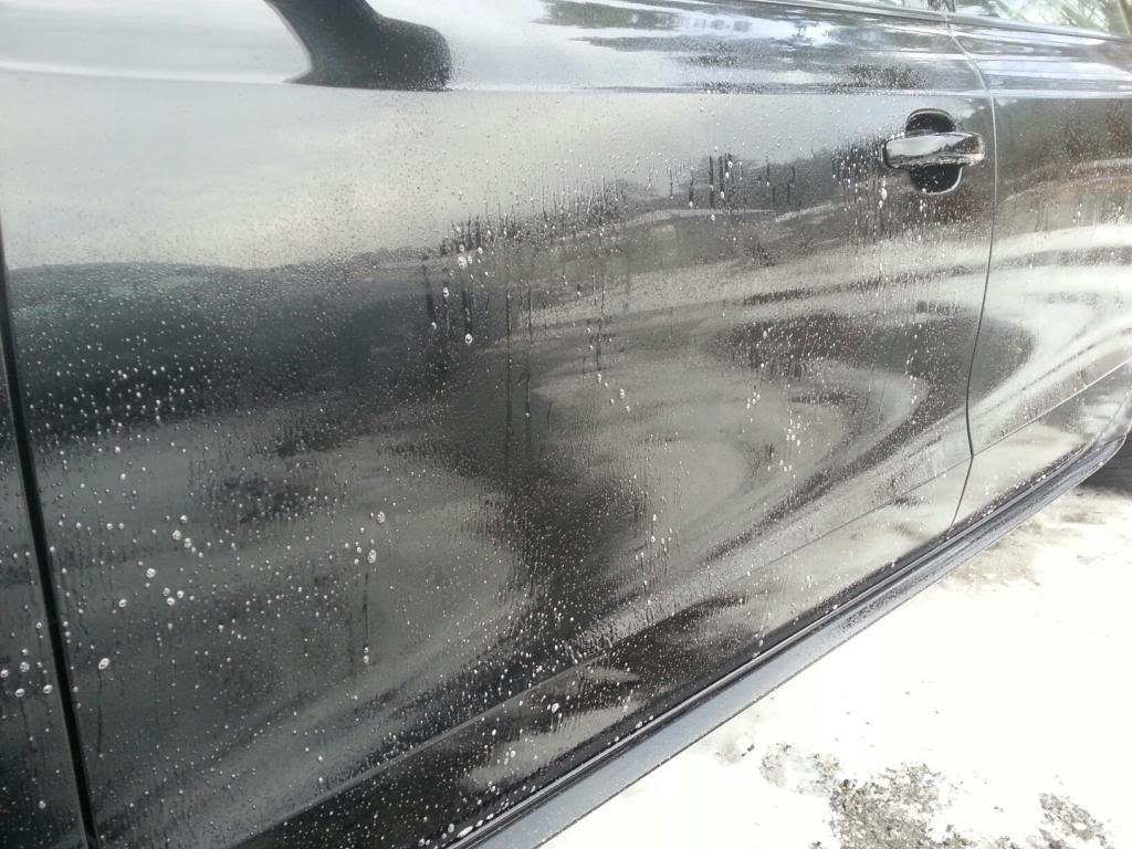

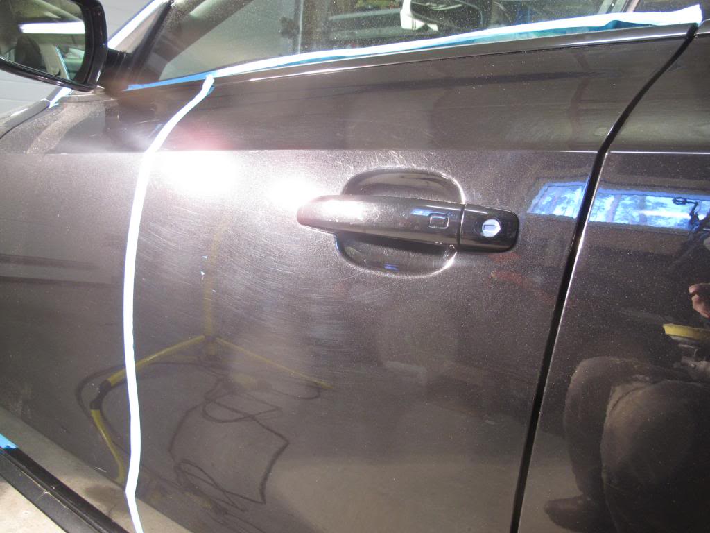

Førerdør hadde også sine utfordringer.
Første virkelige duell var underkant av førerdør mot blå/blå rupes
Greit resultat etter bare 2 forsiktige pass.

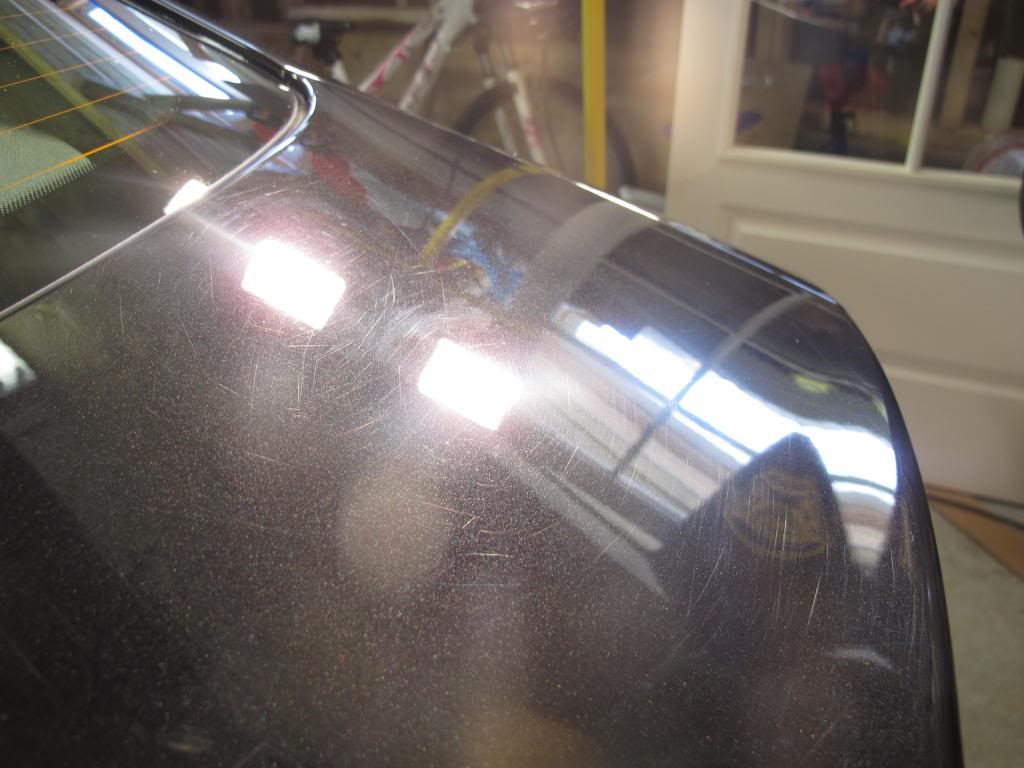

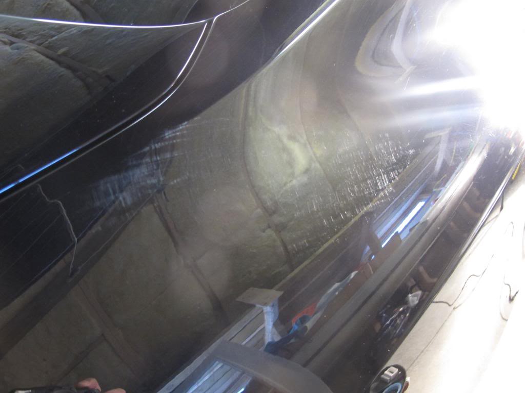

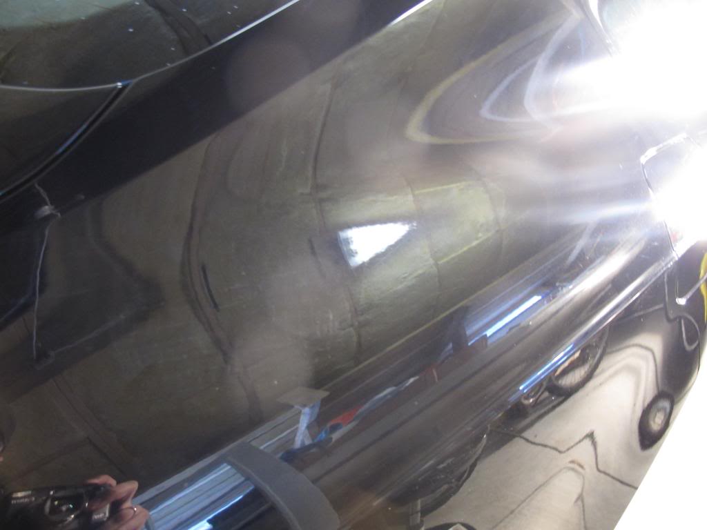

Såg ikkje så bra ut på bakskjermen... Ser ut som det har vert en poleringsmaskin her tidligere
Etter 2 runder med gul/gul blei det straks bedre.

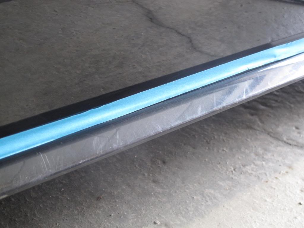

Underkant av høgre passasjerdør. Tydeligvis noen kraftige riper her som bare må bort. Liker ikkje akkurat slike felt..
Var veldig forsiktig og ville ikkje kjøre så veldig hardt her. Forøvrig måtte spotpad inn i bildet her.

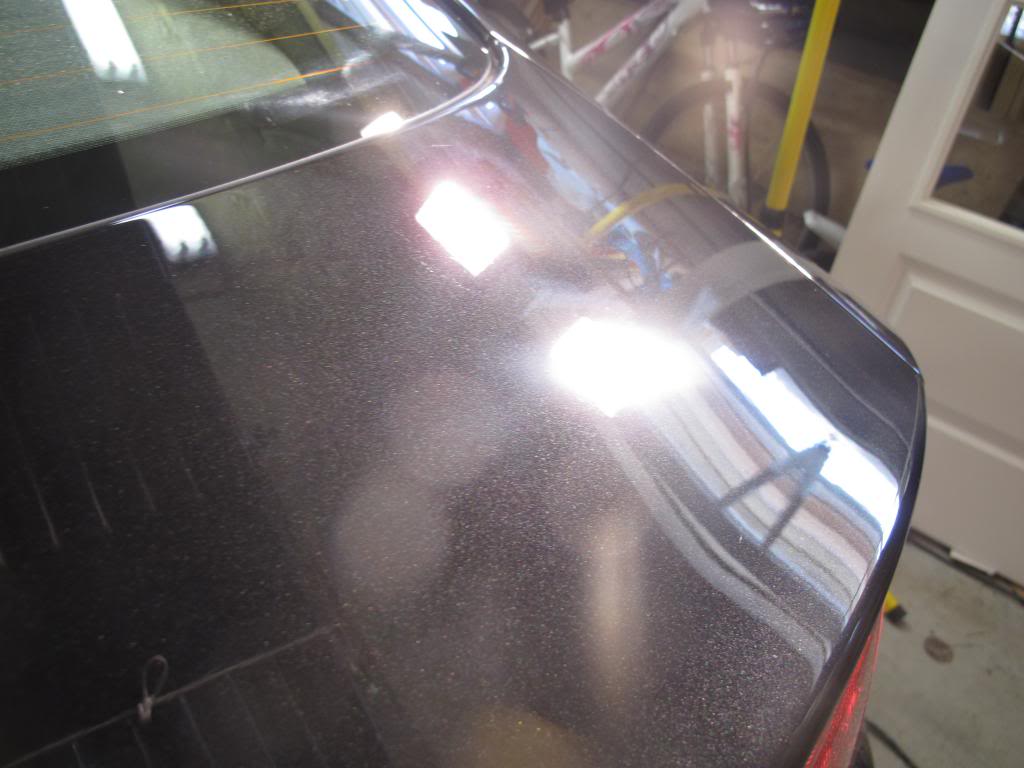

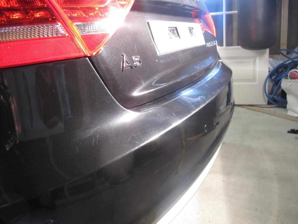

Bakluke var heller ikkje så veldig pen, før møtet med familien Rupes...

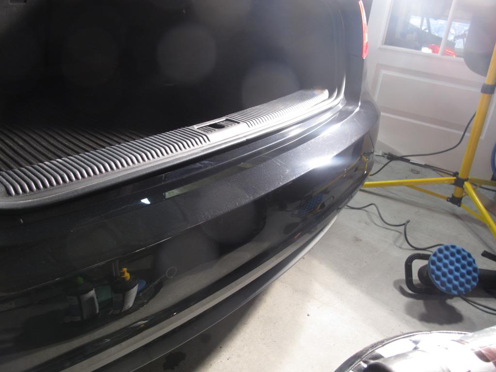

Eier gjorde meg oppmerksom på bakfanger som tydeligvis hadde fått dårlig behandling av tidligere eier.
Hentet fram min kjære Krauss som sammen med 3M måtte bidra litt.
Fekk dårlige bilder så slik blei det når vi var helt ferdig.

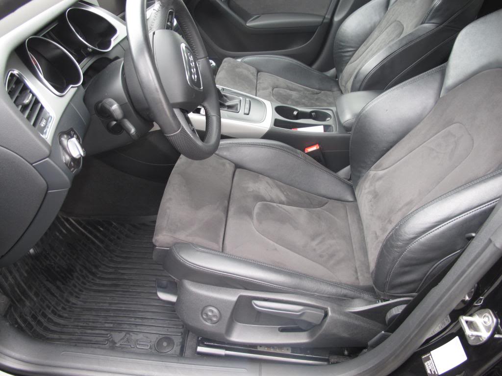

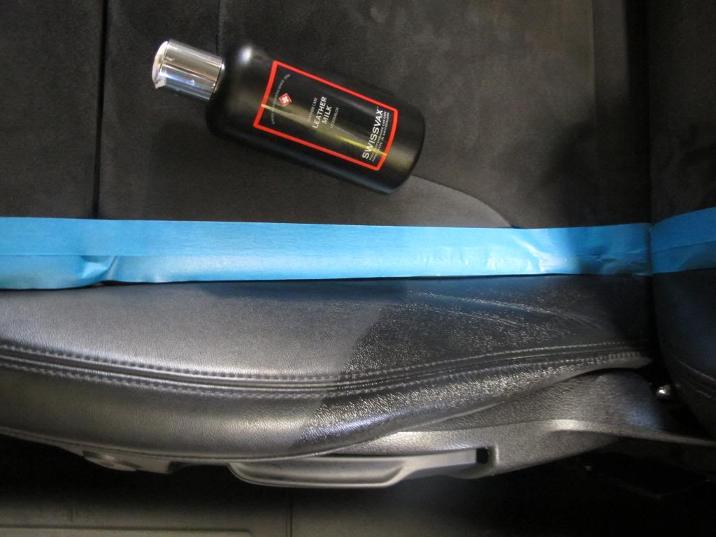

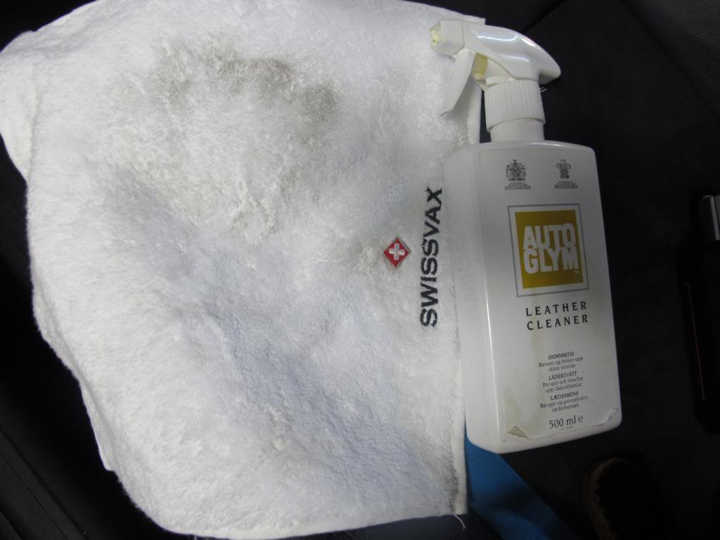

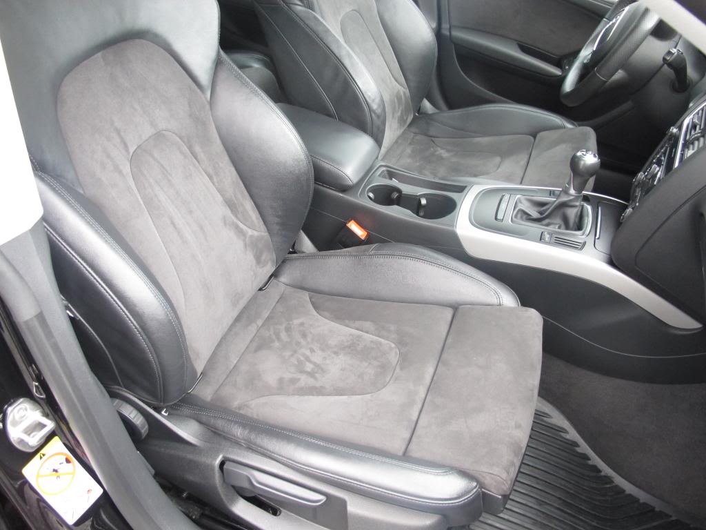

Hadde handlet inn noen Swisswax produkter til å gi skinnet en skikkelig behandling men ville teste dette opp mot Autoglym som eg har benyttet meg av tidligere. Her er framsete etter en runde med rens.
Her har Swiss fått tatt seg en runde over samme område... Ingen tvil om at eg har funnet meg en ny favoritt!!
En 50/50 av førersete
Ferdig bilder innvendig.

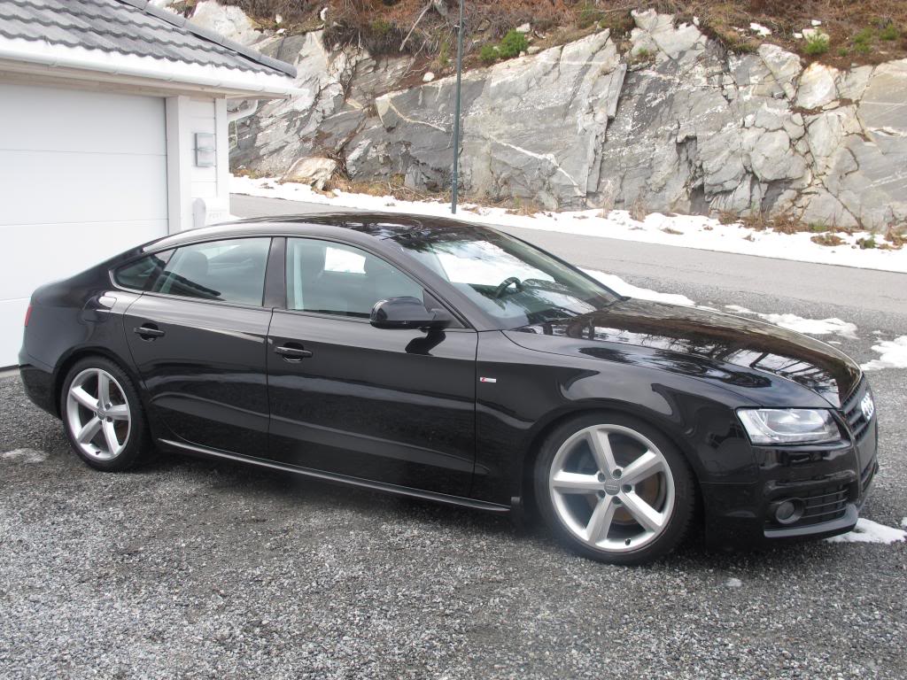

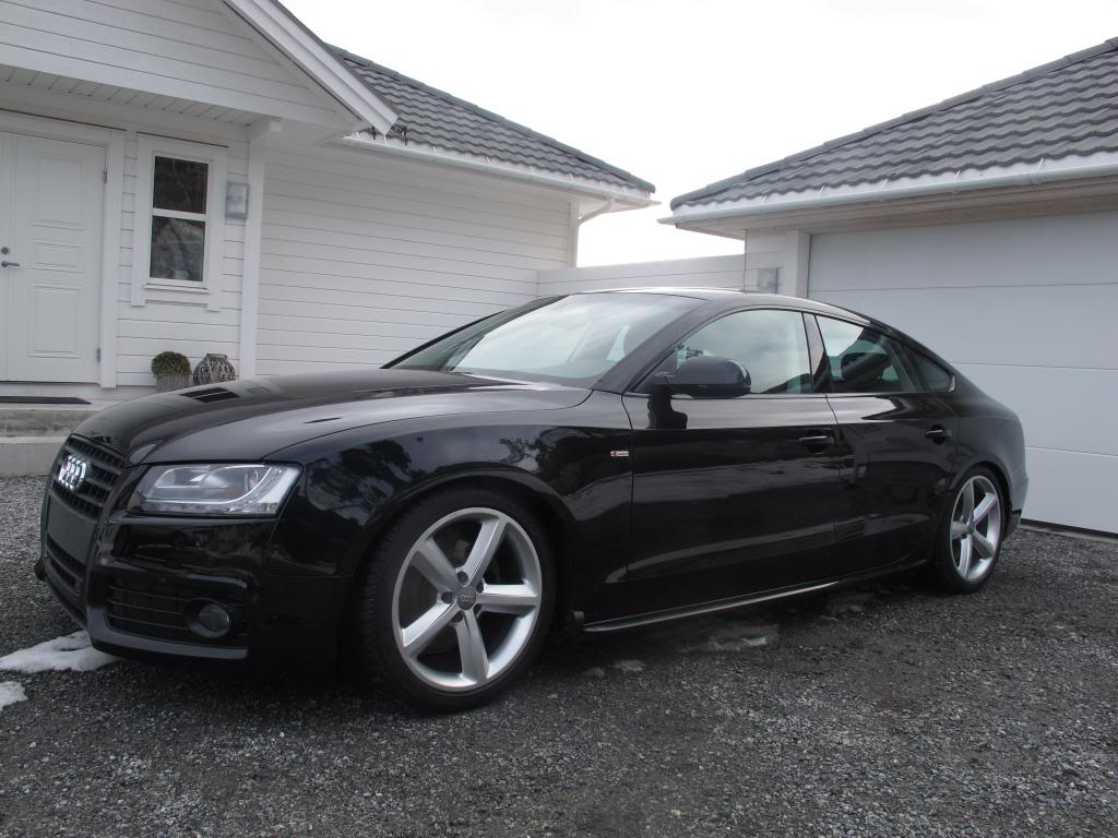

Her er sluttresultatet:

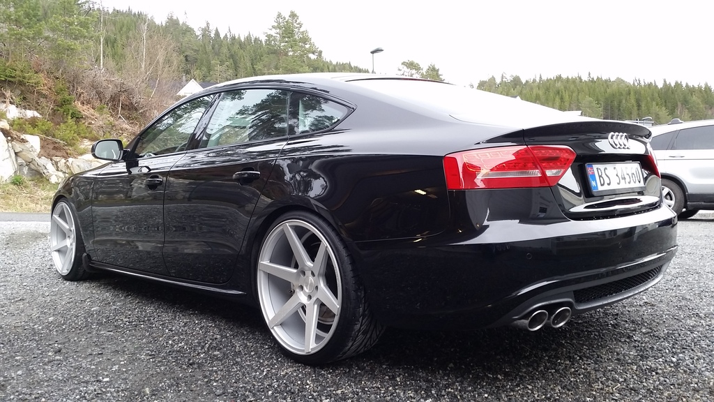

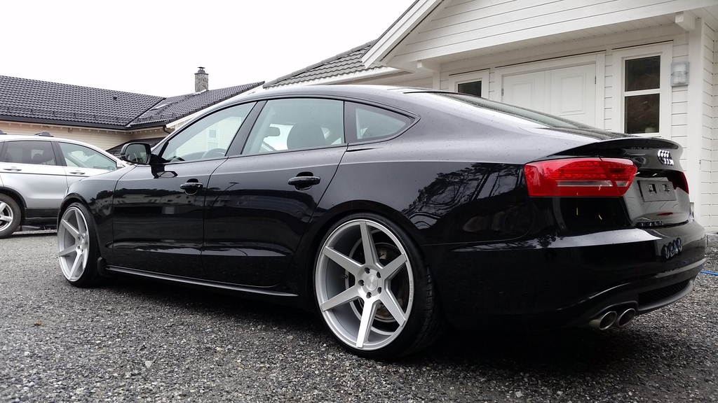

2015:

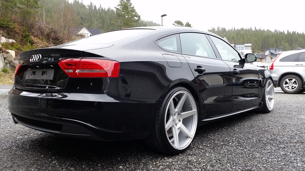

Veldig usikkert på "reglene" men hadde nytt besøk av sammen bil og vil bare vise fram denne flotte bilen med sommerfelgene på. 20" lekre saker. I år blei det shine med s20 og voks blei Swissvax Concorso.
Lekker bil:
