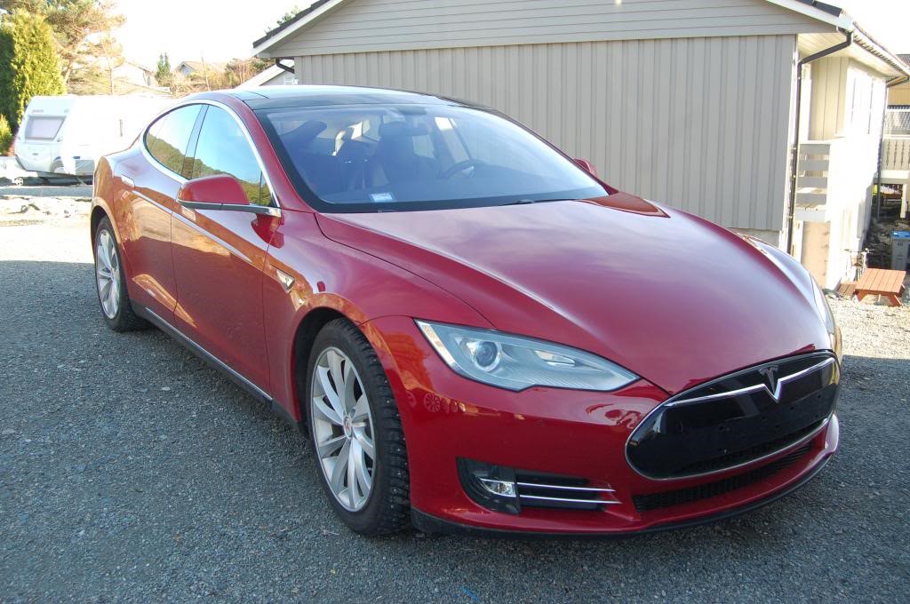

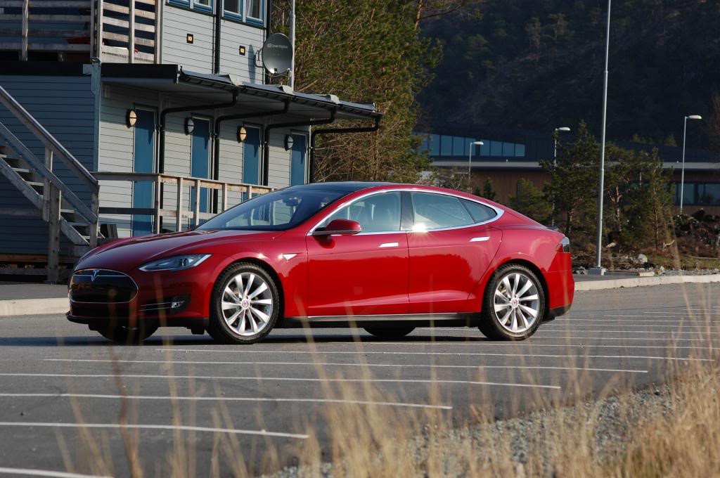

Da kommer det en Tesla til fra Rasmussen Auto Spa,denne fikk eg igjennom jobb ønskes her på forumet.

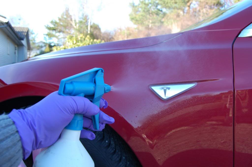

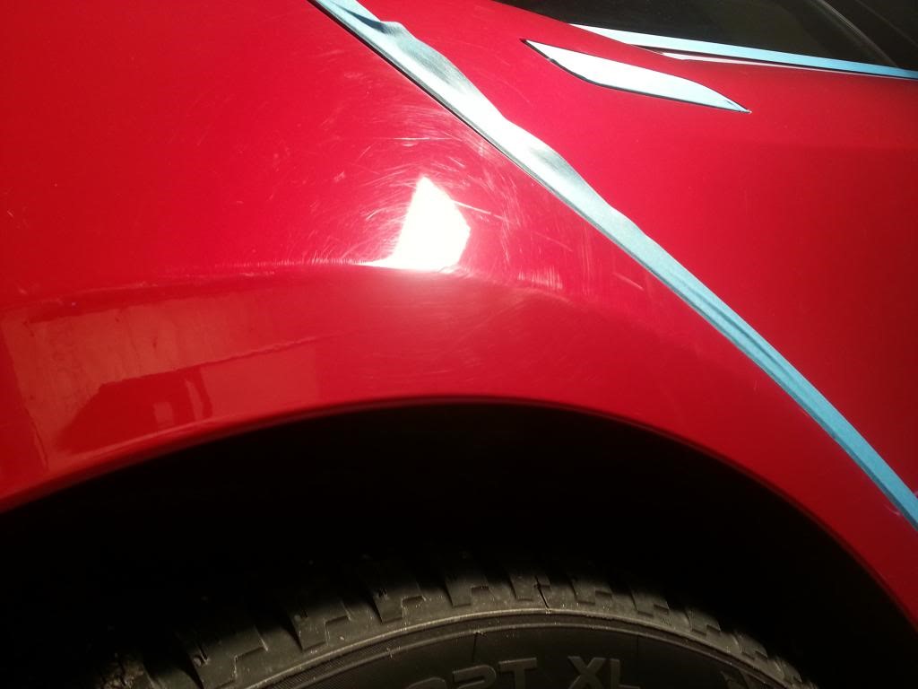

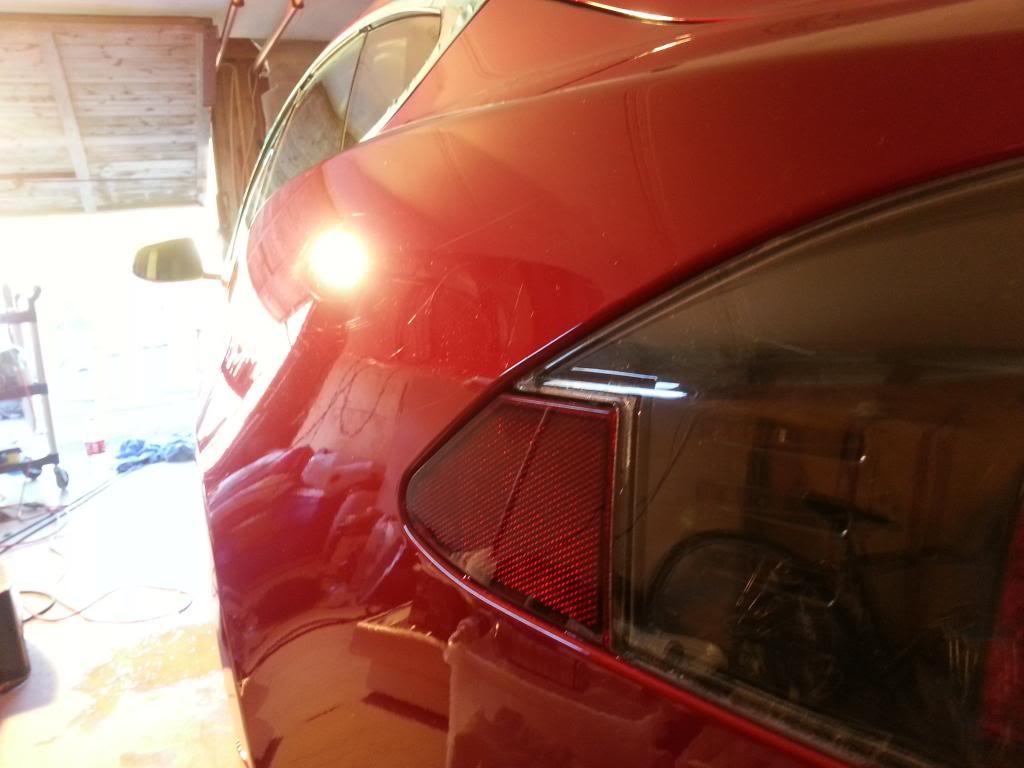

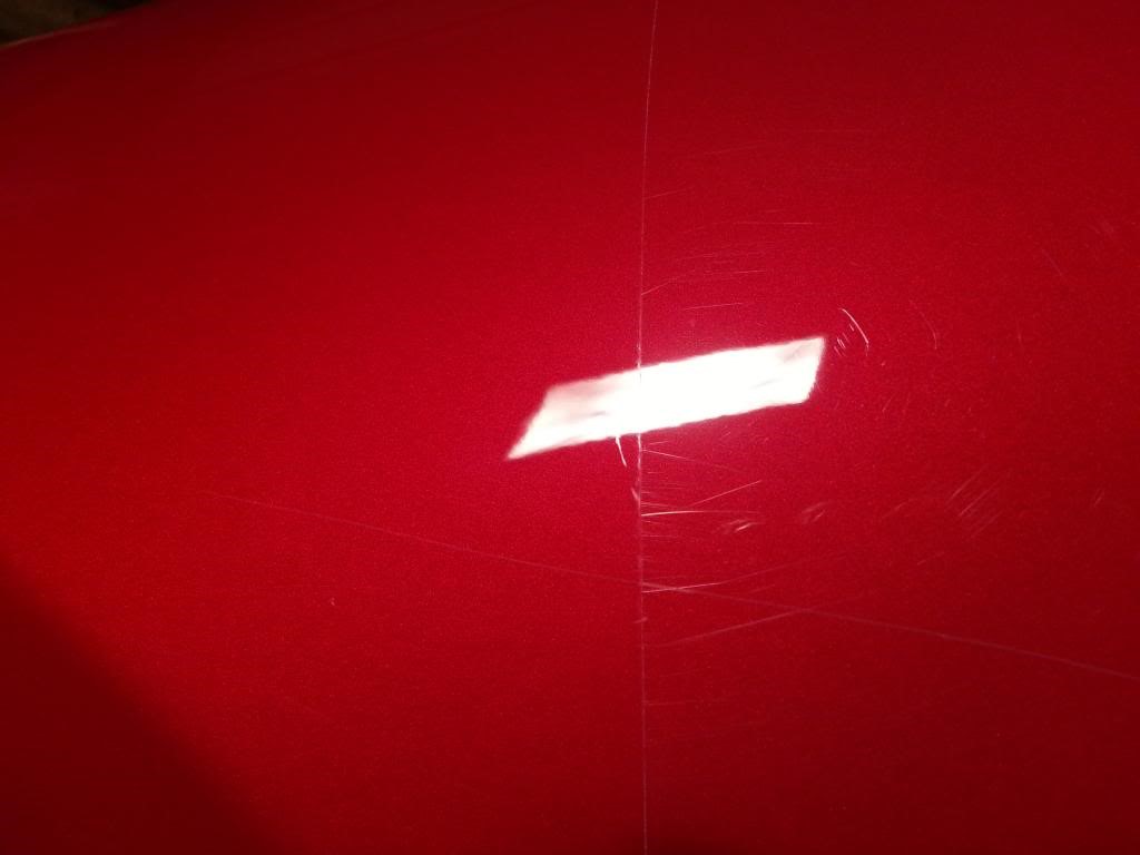

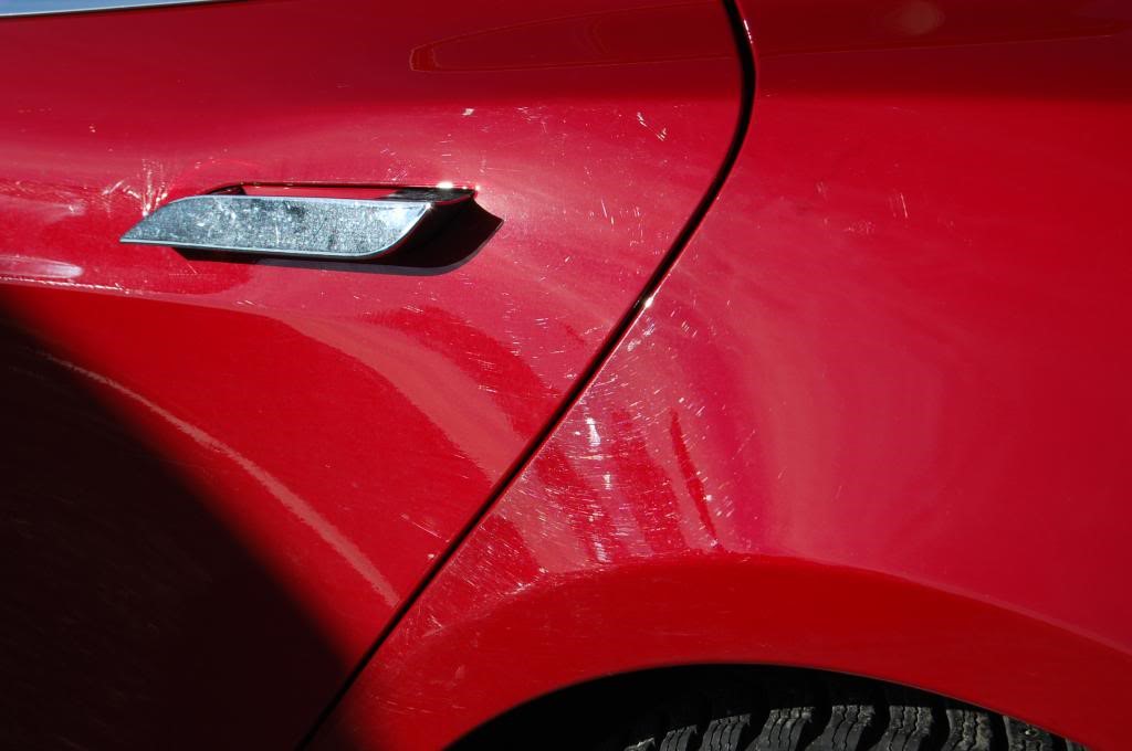

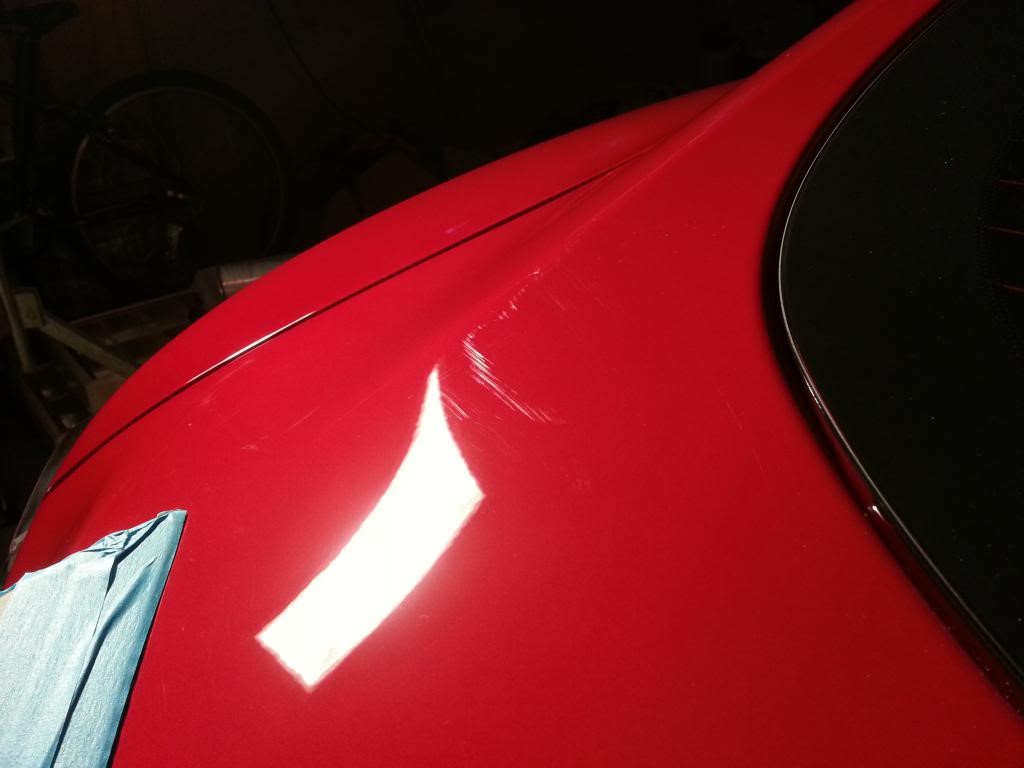

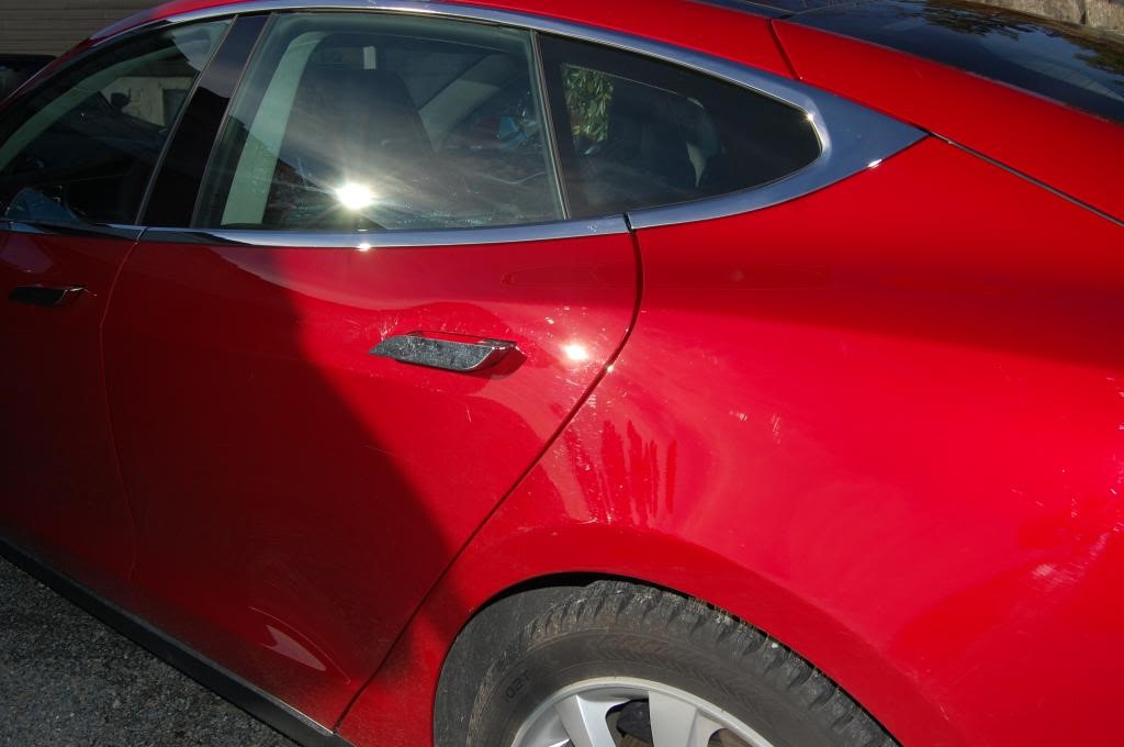

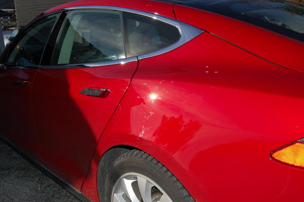

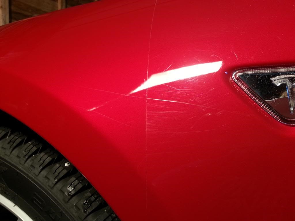

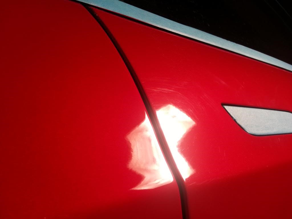

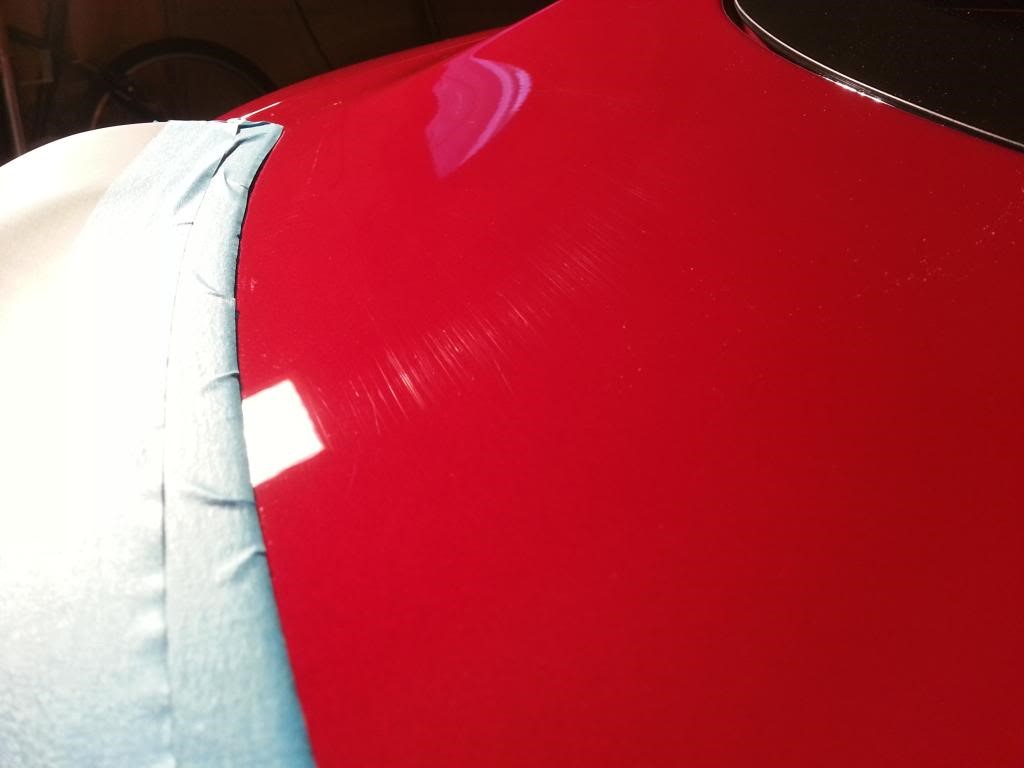

Denne bilen har ikke blitt gjort noe med etter eiger fikk den,bare vasket med høytrykk. Men alikevell har det kommet masse riper,og mangen så dype att de ikke lar seg fjerne.
Lakken var veldig tynn på sidene,helt ned i 60 my.

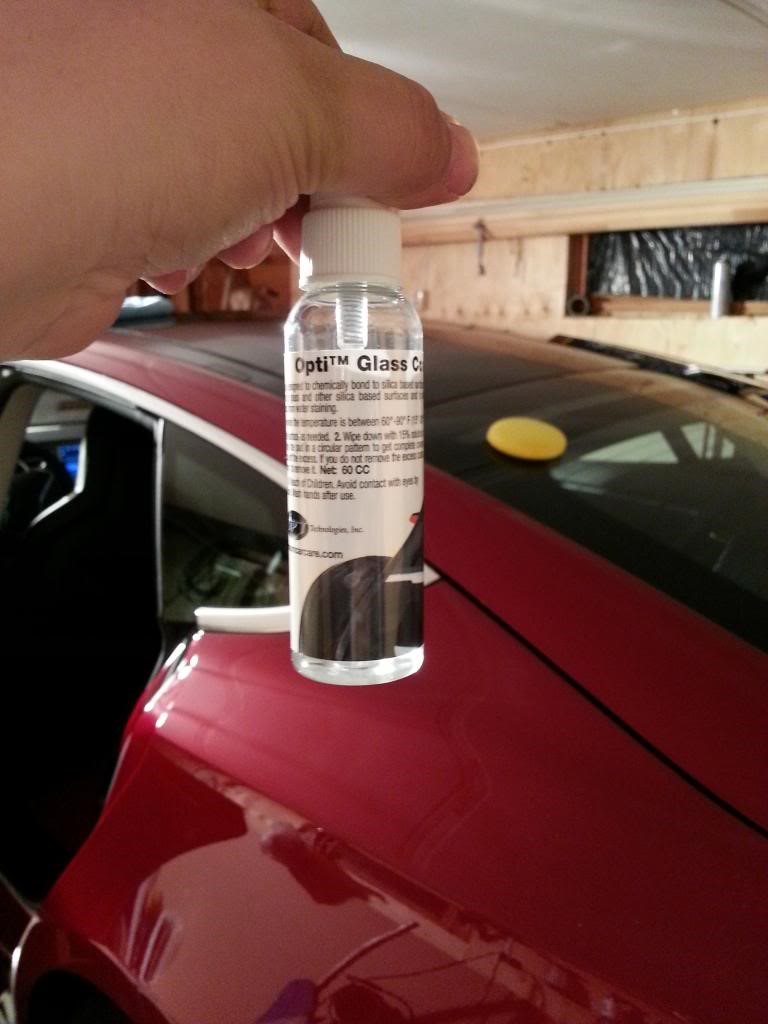

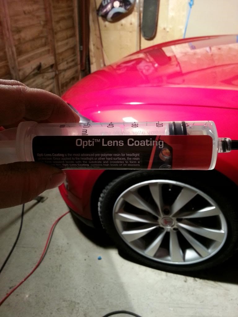

Og LSP var det kunden som hadde kjøpt,Opti-Coat 02 til lakk og Opti glass coat til vindu og Opti lens coating til lykter.

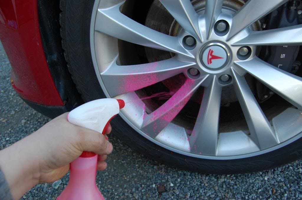

Vask er den vanlige DCN vaskeprosedyre.
Bilder er stortsett fra mobil denne gang.

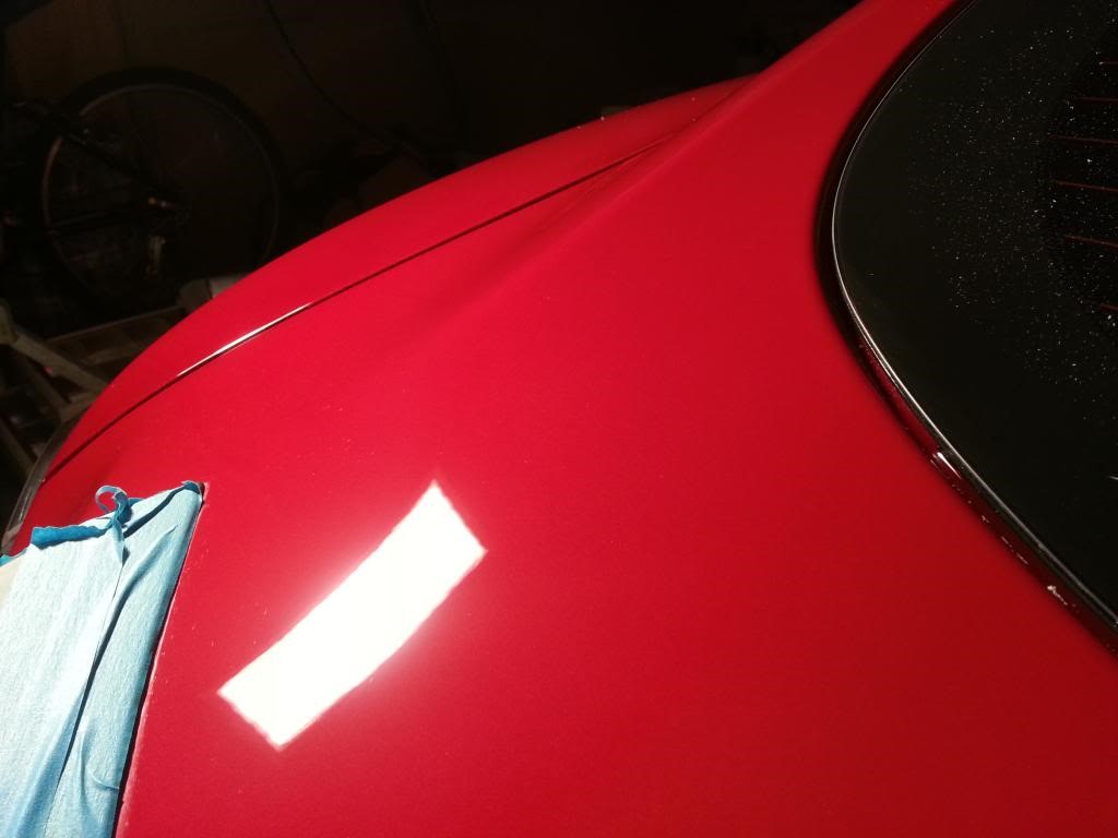

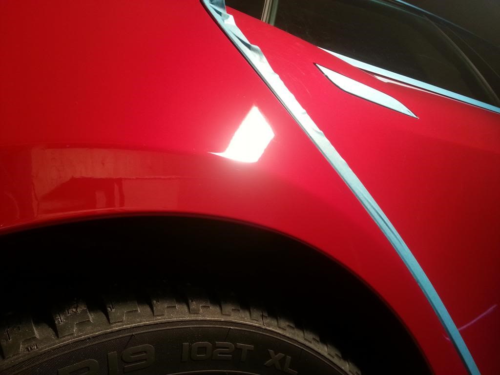

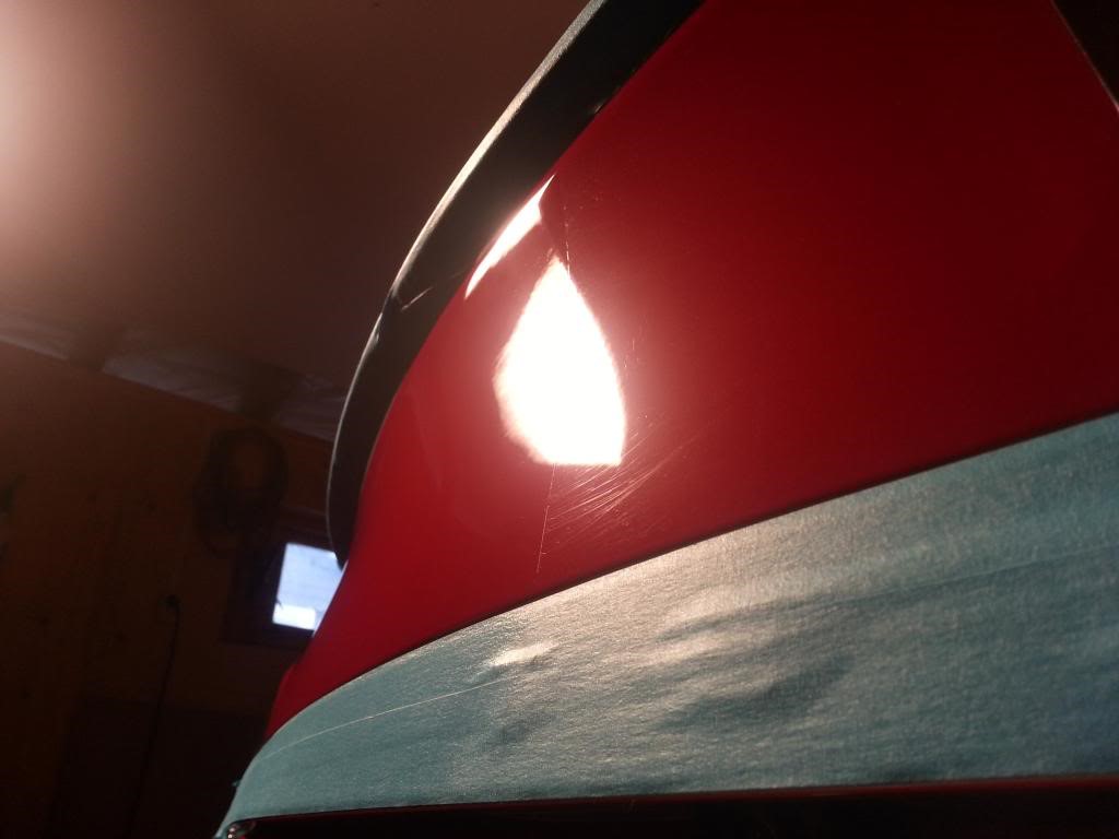

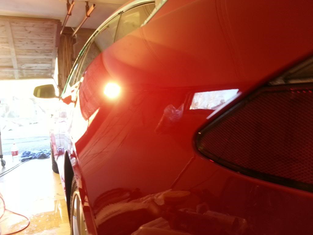

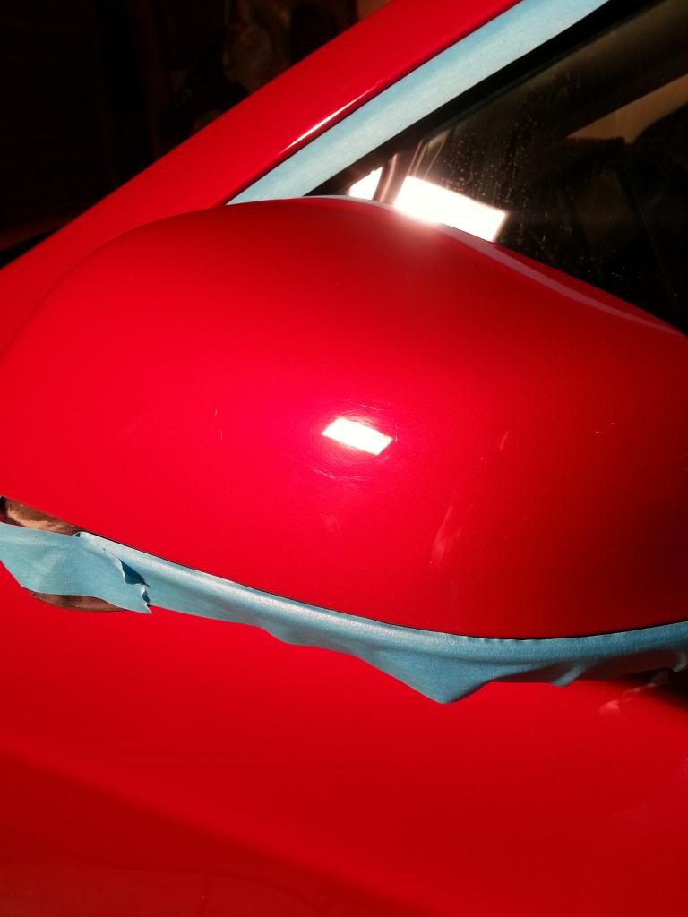

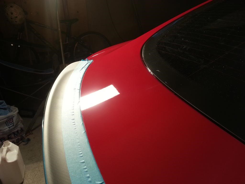

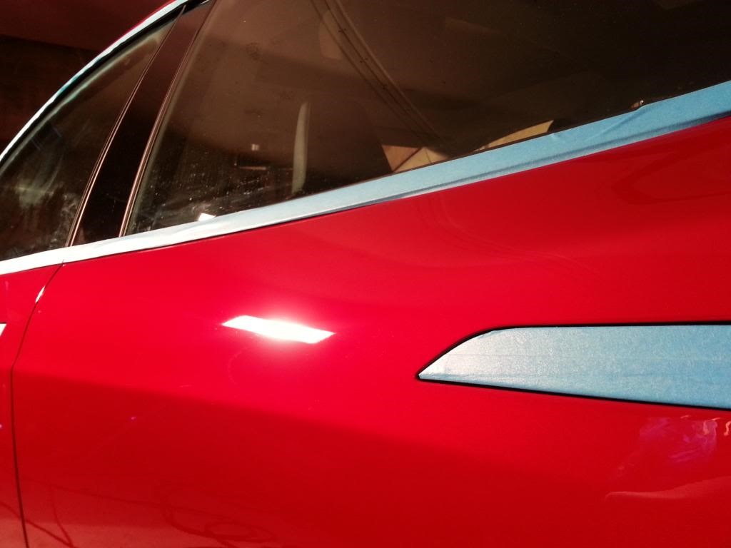

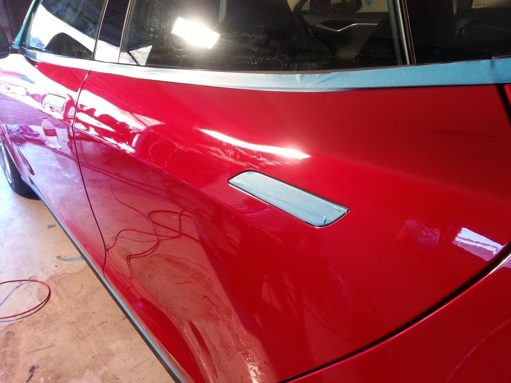

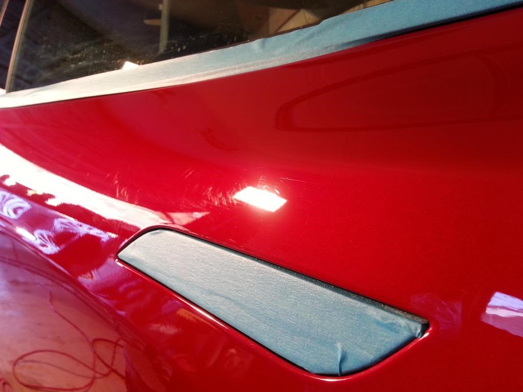

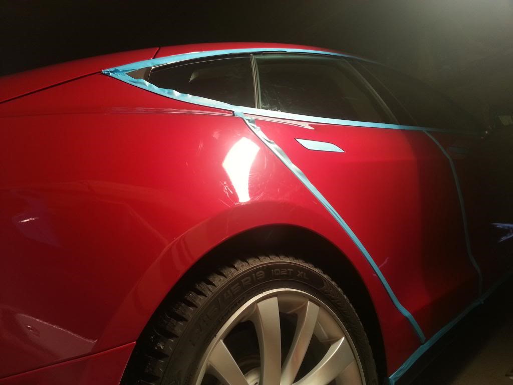

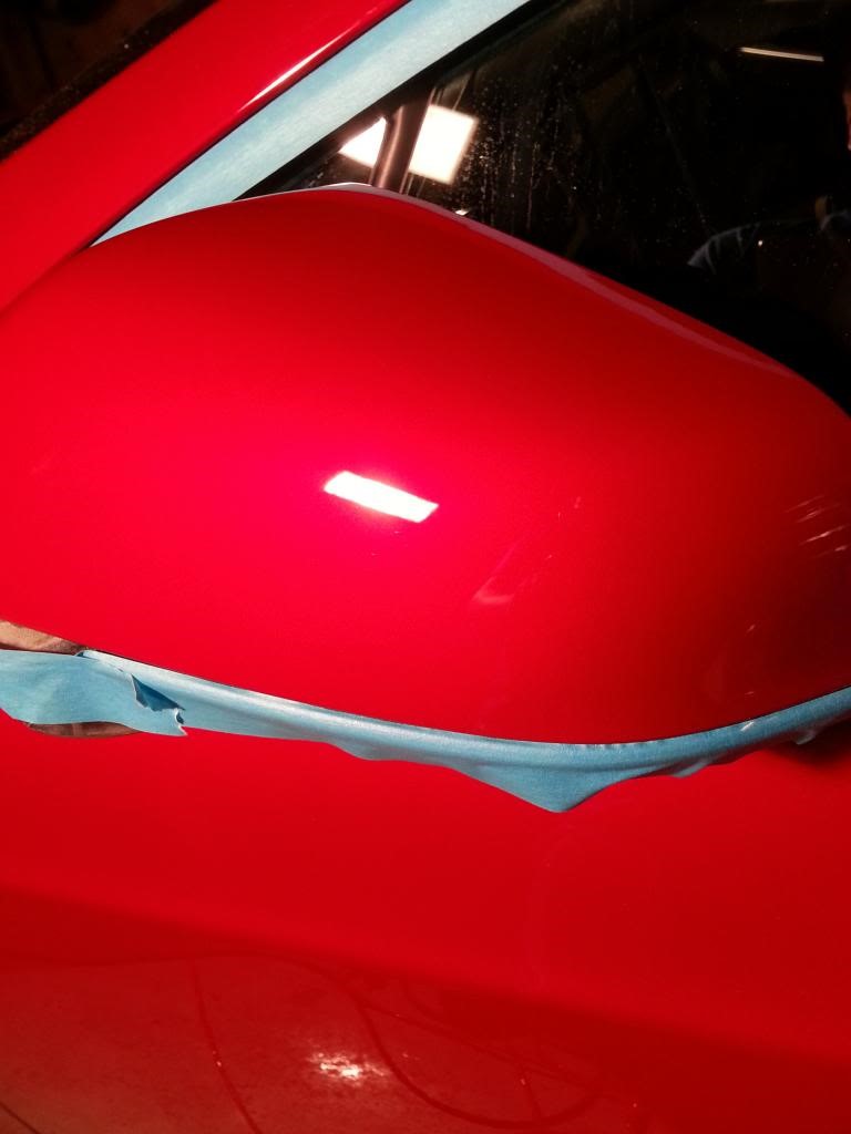

Og så til noen bilder underveis,korrigering skjer med Flex roterende og Scholl s3g på gul uber pad.
Og fin poleringen er det Scholl s30+ med flex roterende og orange uber.
Dette gikk på alt av glass.

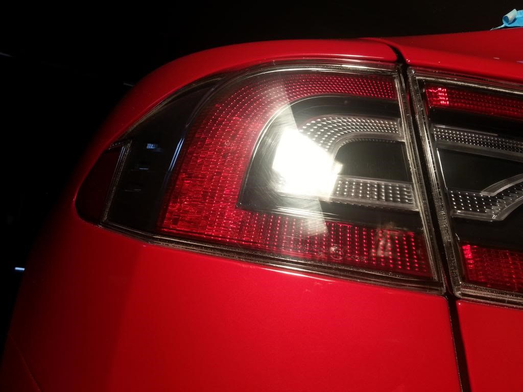

Lykter.
Felger fikk og Opti-Coat og sommer felgene som ble levert med,dekk fikk pneu og plast fikk SV plastic protection.

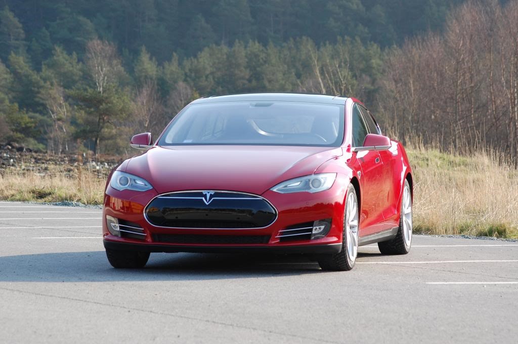

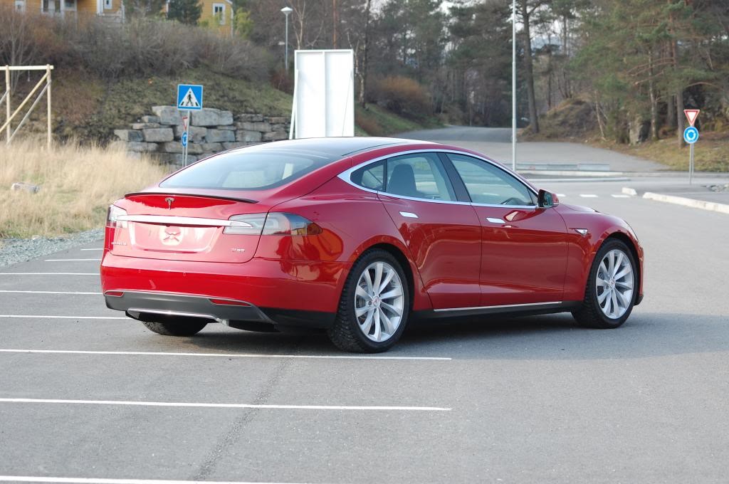

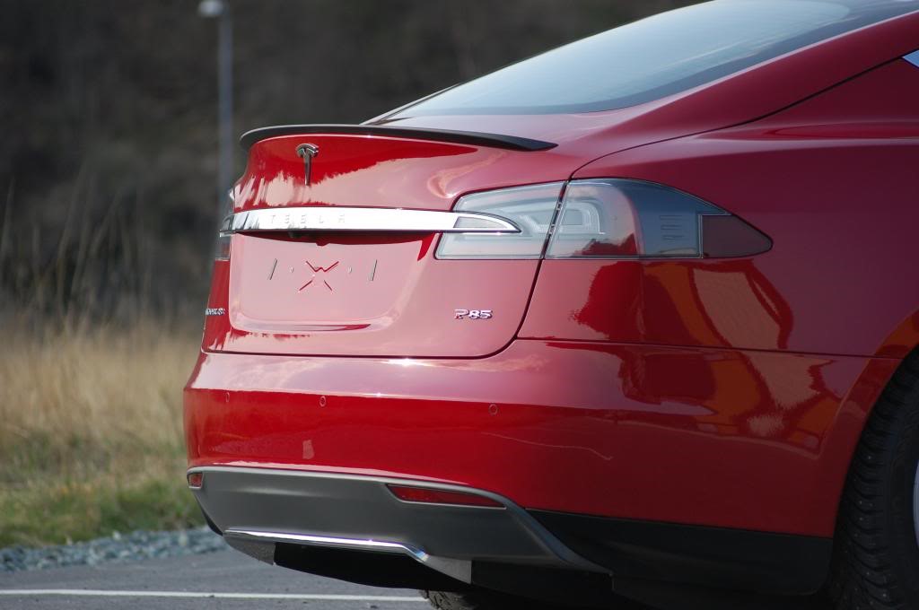

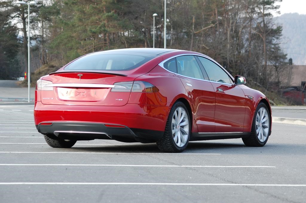

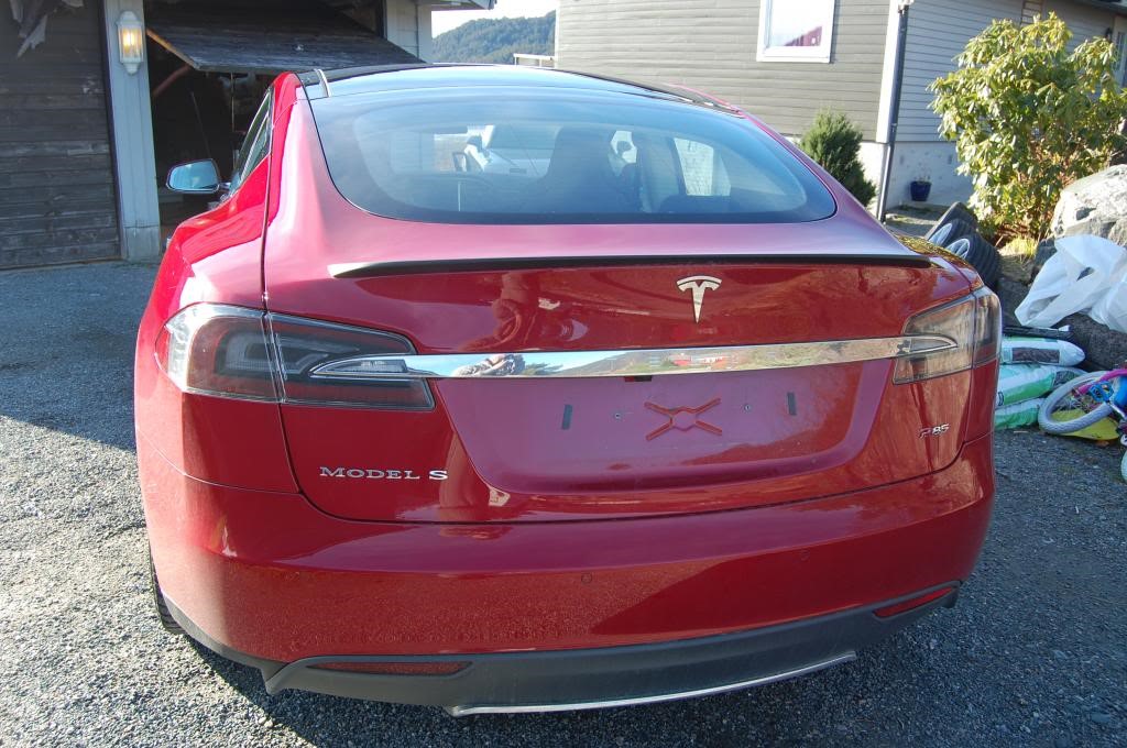

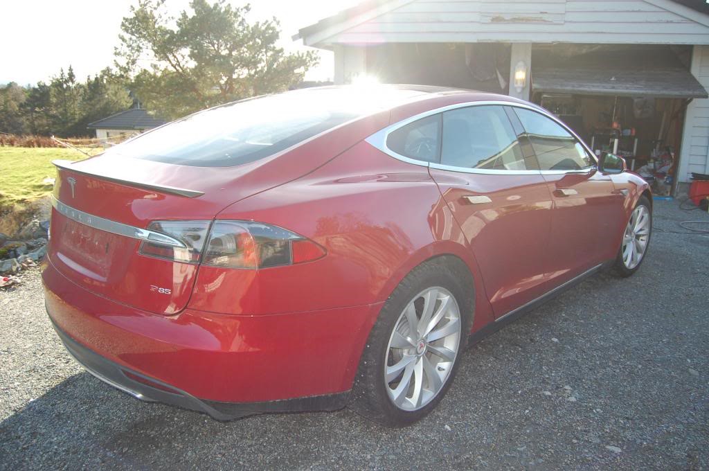

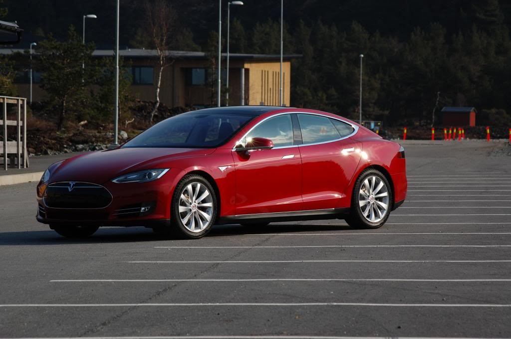

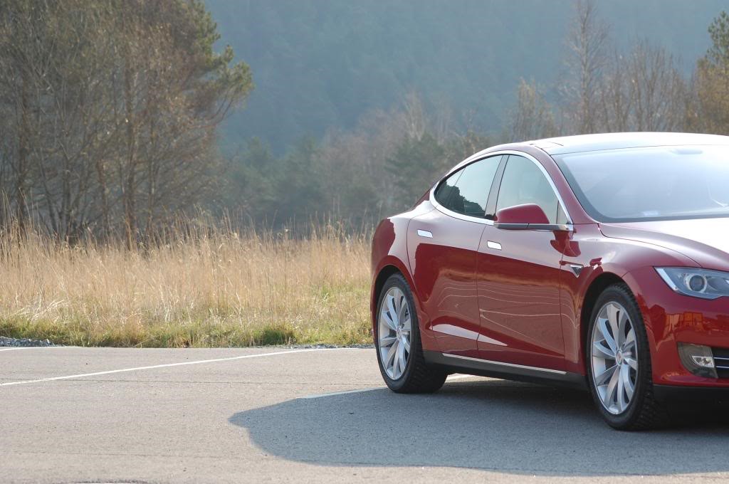

Og så til noen ferdig bilder.

Alt har blitt så mye enklere og kjappere når man får det til med roterende. Slippe bråket og ristingen med Flex DA :)
Hvor gammel er denne? Utrolig hvor mye riper og swirls det var, selv uten å ha blitt maskinvasket..
Godt gjort (credverdig) å lande denne med roterende ja, er vel rimelig myk lakk?
Takker :)
Den er ikke gammel,gått ca 3000. Medium vil eg vell si,lett og få microriper,men ganske behagelig å jobbe med fordi om. Bare synd den var så tynn. Får ikke den kvaliteten man ønsker.

Fin jobb :) Skjønner ikke at du turte å gå løs med roterende og s3 når lakken var så tynn :o
Takk :)
Kjører med litt vett,så går det fint. Tar ikke så mye viss mann kjører forsiktig
