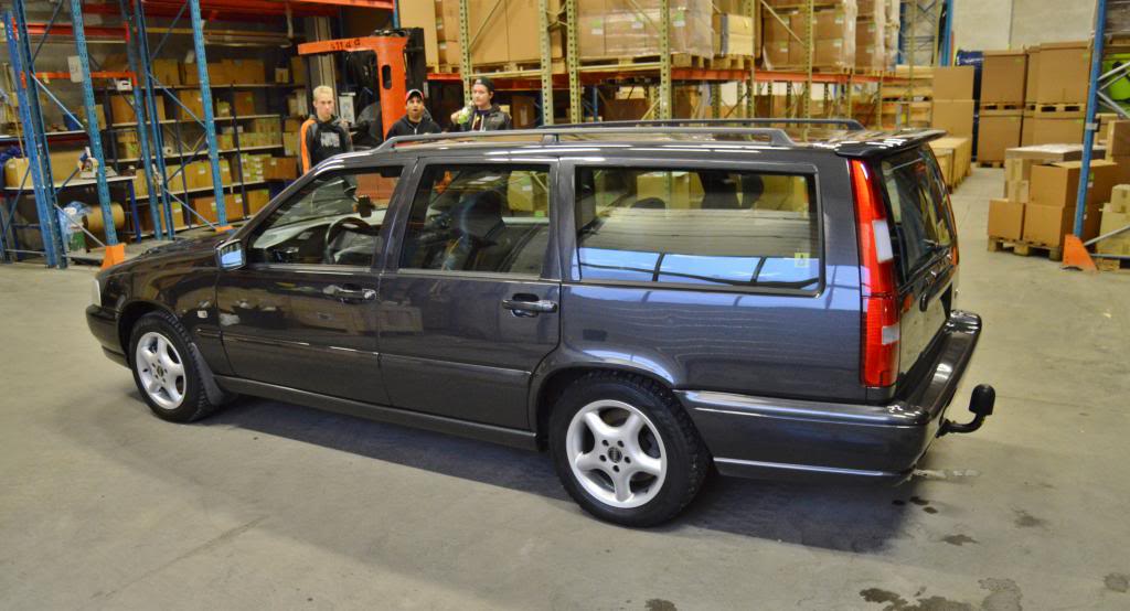

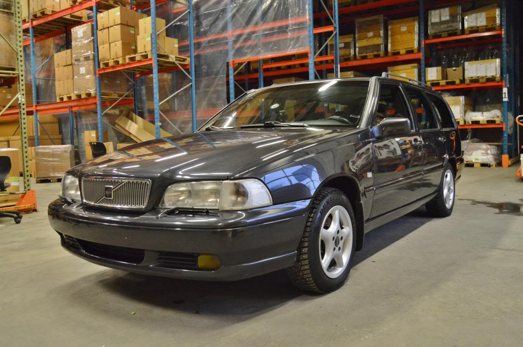

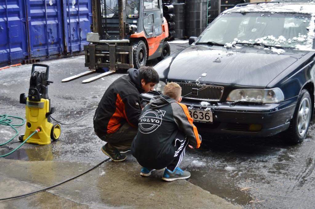

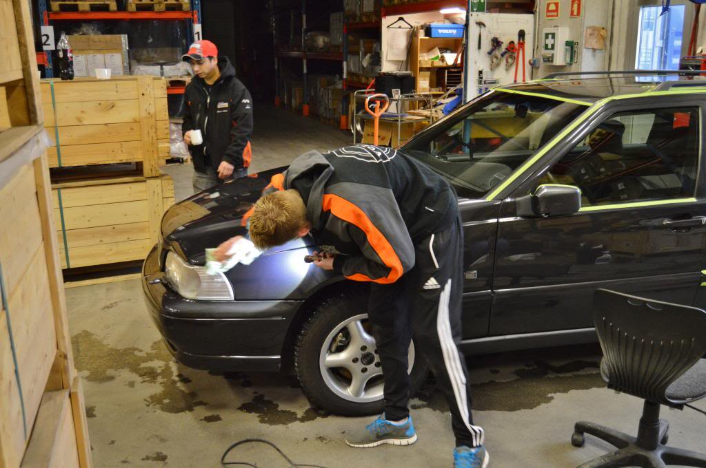

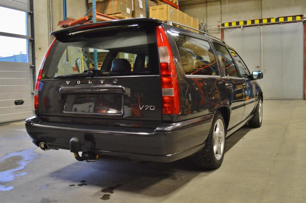

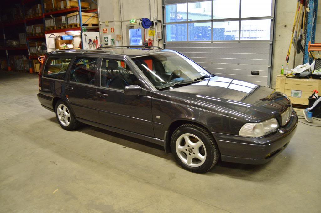

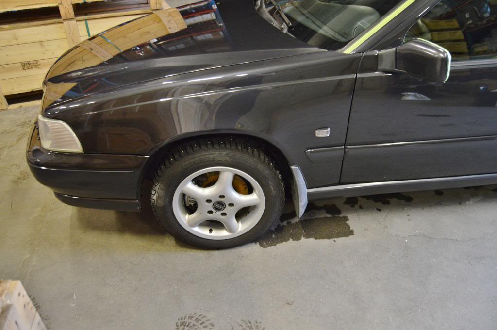

Morn ;) Denne bilen tok vi en liten dag på for 1 uke siden.Eieren var med og kammeraten.bilen hadde noen bulker, men alikevel en bra bil som var verdt ett løft på 16 årsdagen sin :)
Jeg har på prickbort, og eier og kammeraten tar av skilta.

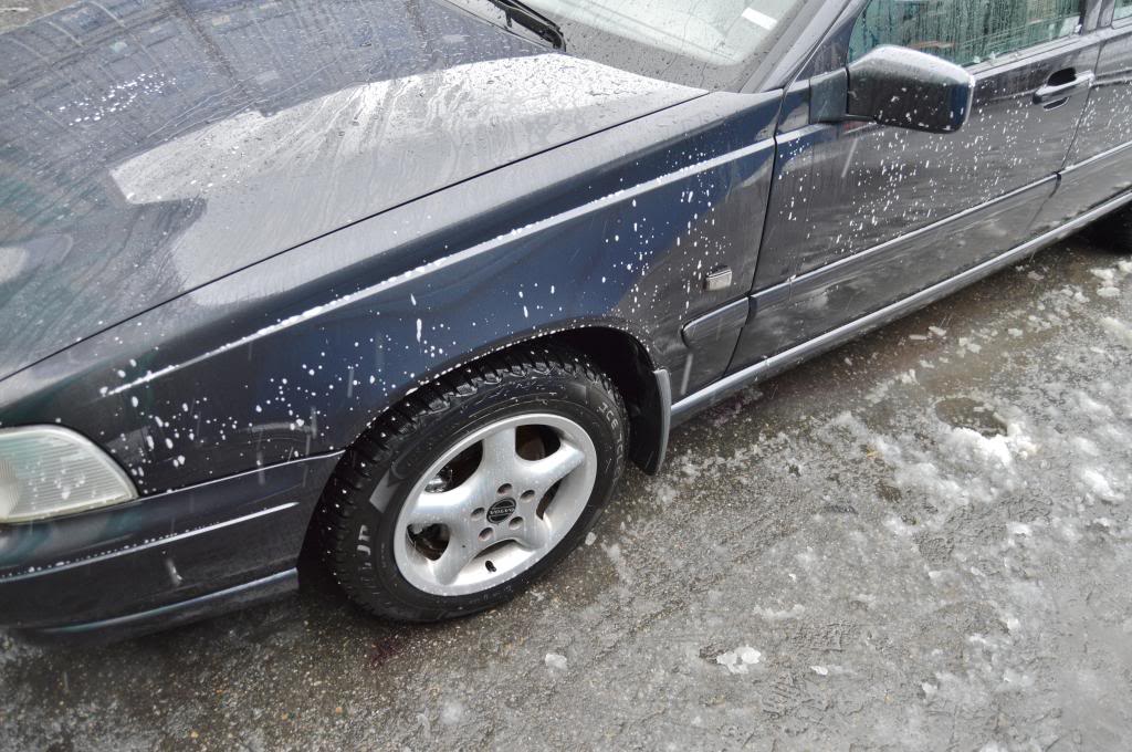

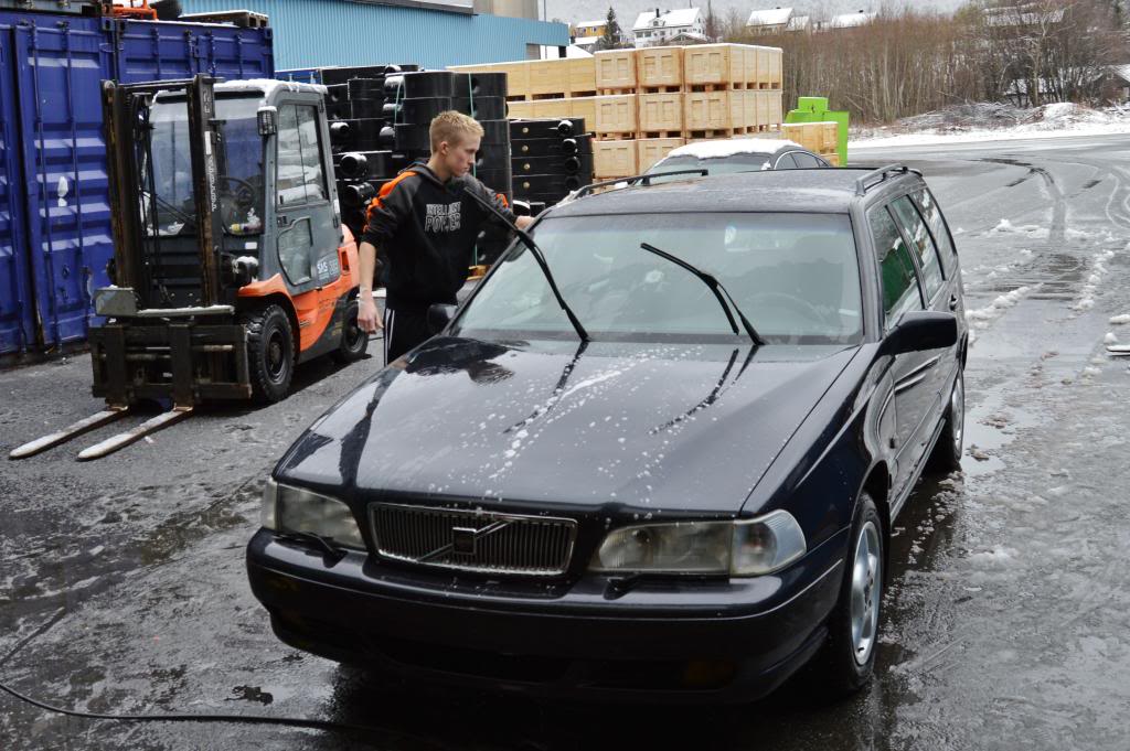

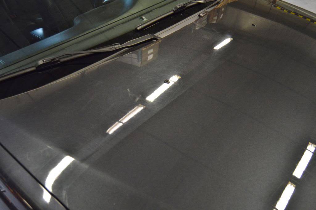

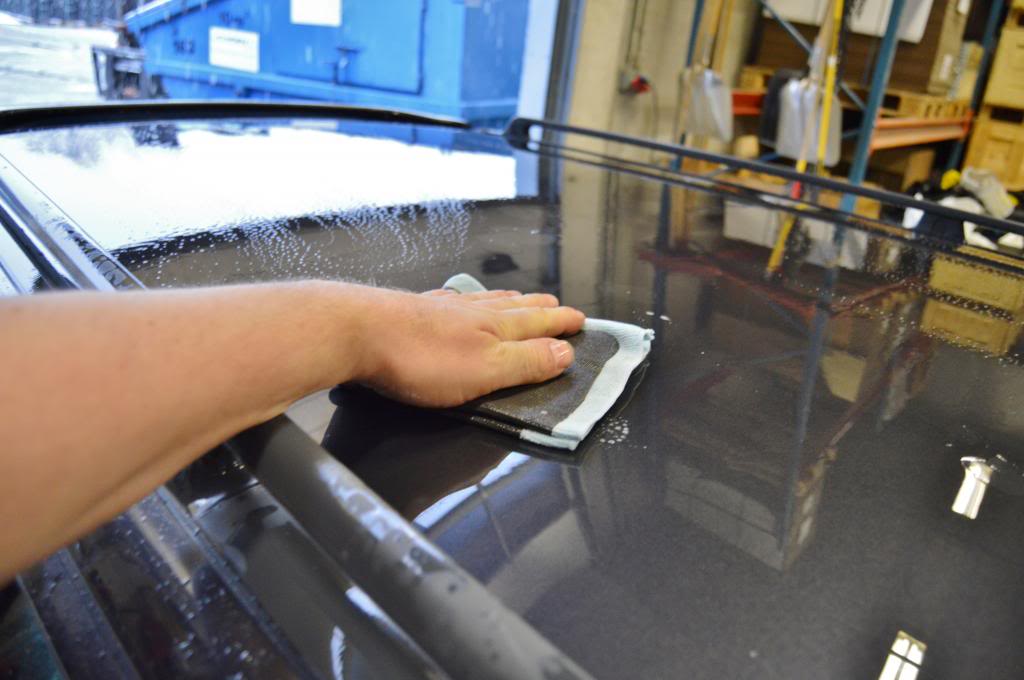

Lite korrosol igjen.Måtte hjem og hente mere også ta en runde til før bilen ble tørka.

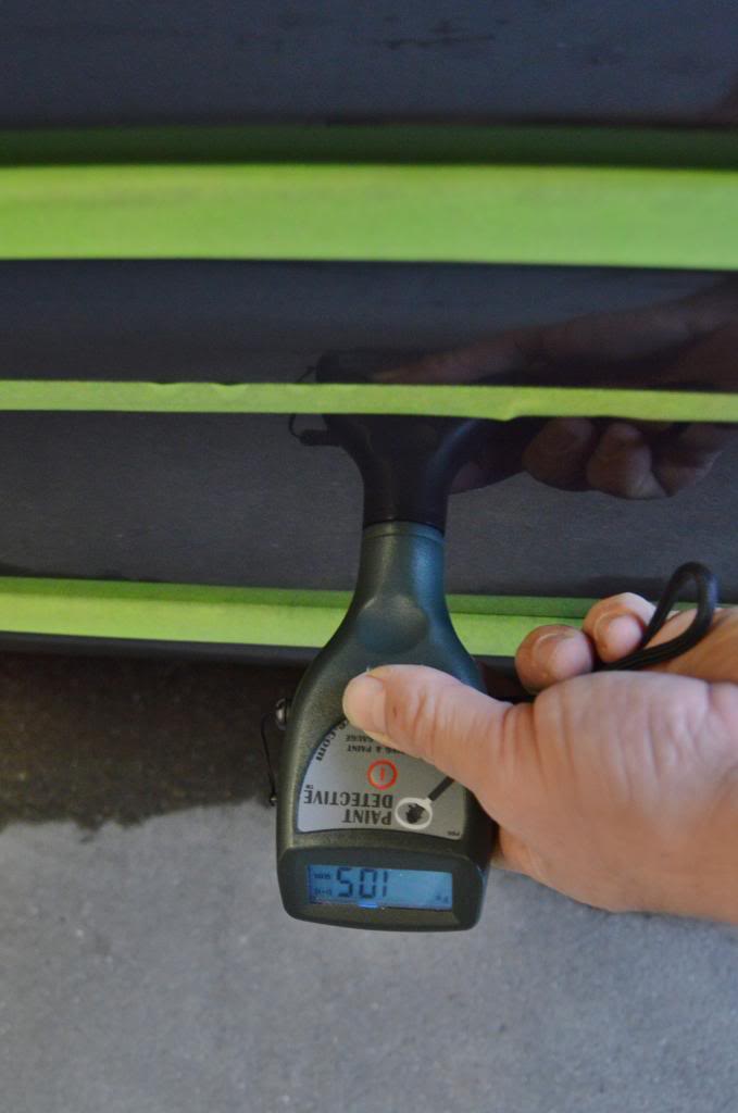

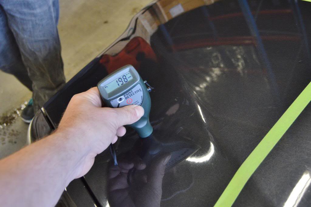

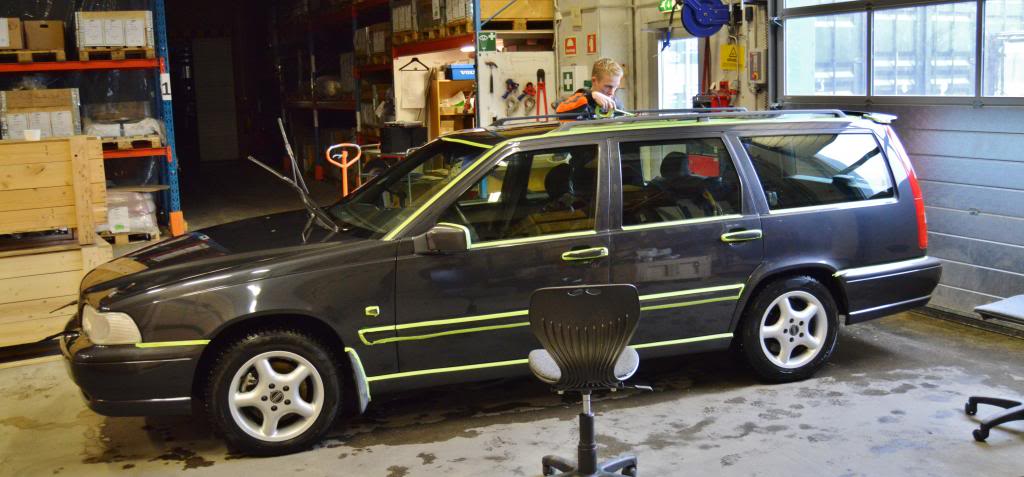

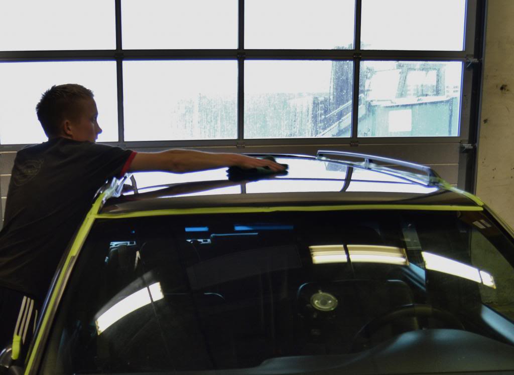

Maskerer ganske mye for å kunne peise på uten å være redd for å brenne lakk.

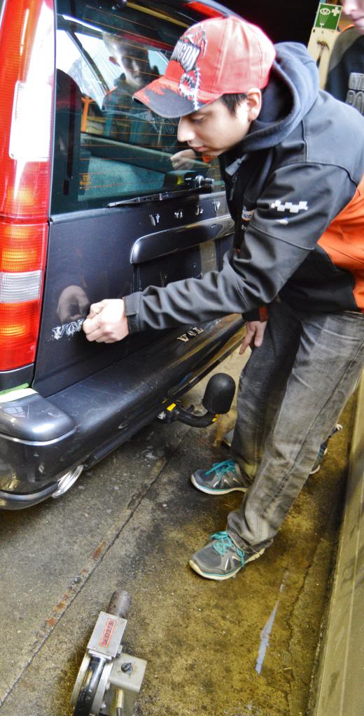

Fjerner ett emblem.

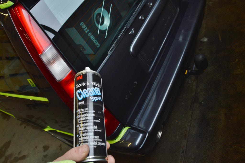

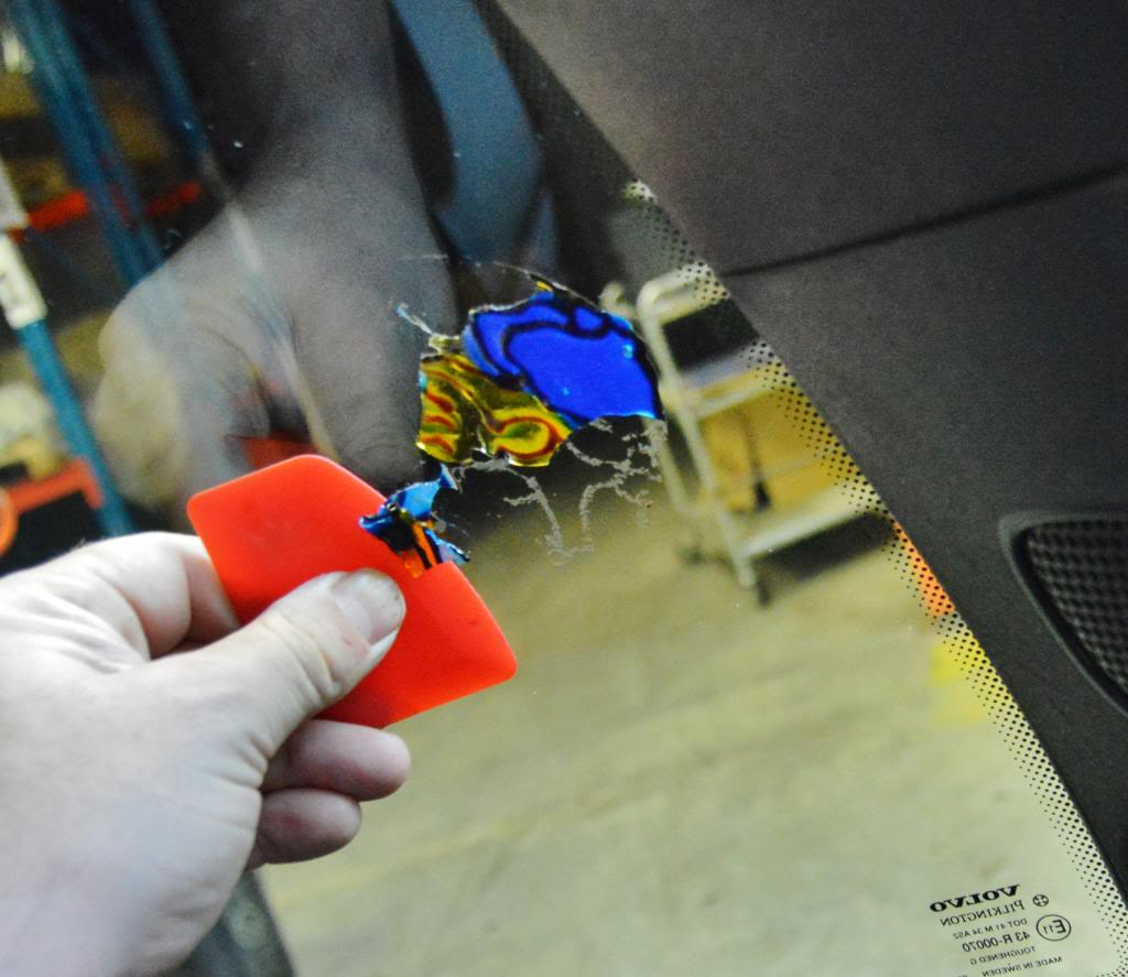

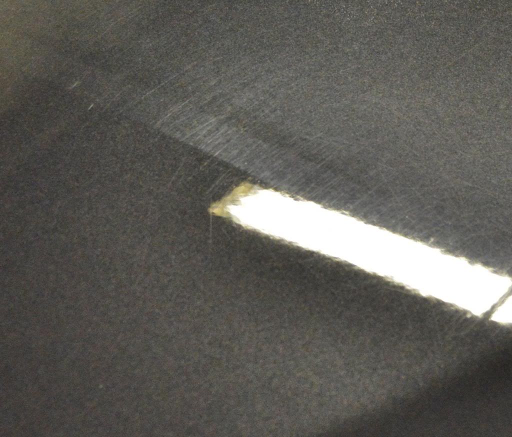

Rester av klistremerker som hadde irritert eier lenge.Forsiktig med varmepistol.
Så skrape vekk med plastskrape fra bilnerden.

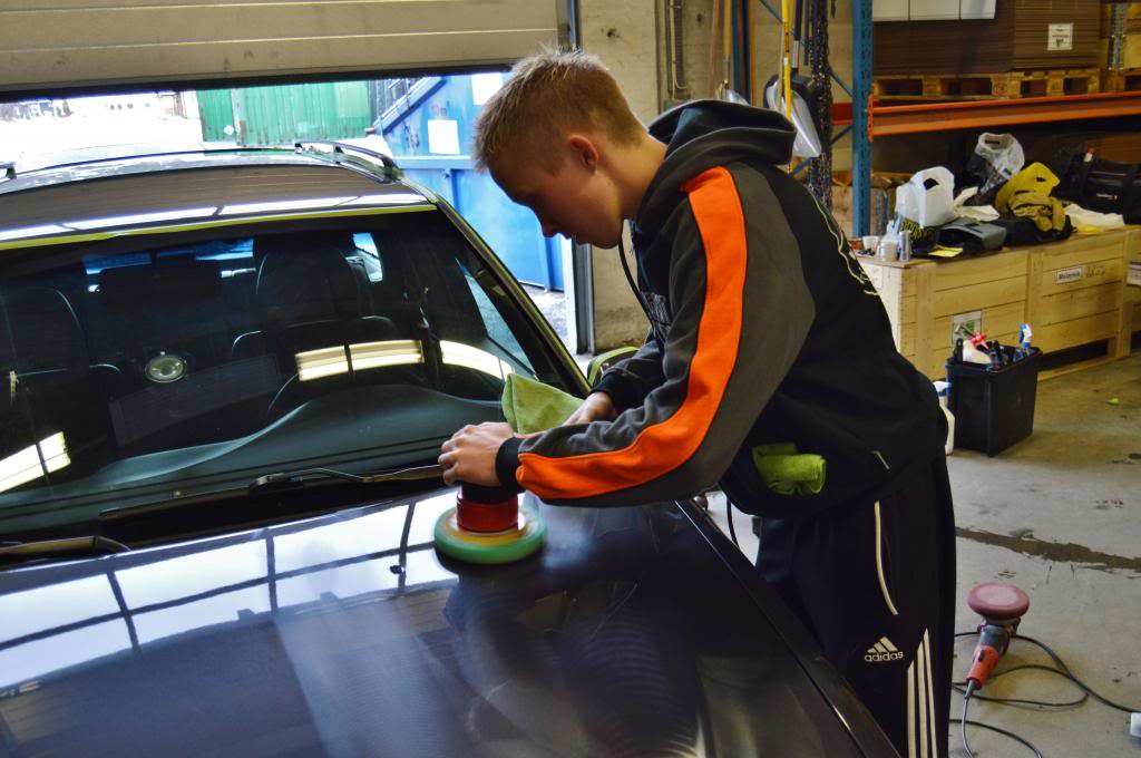

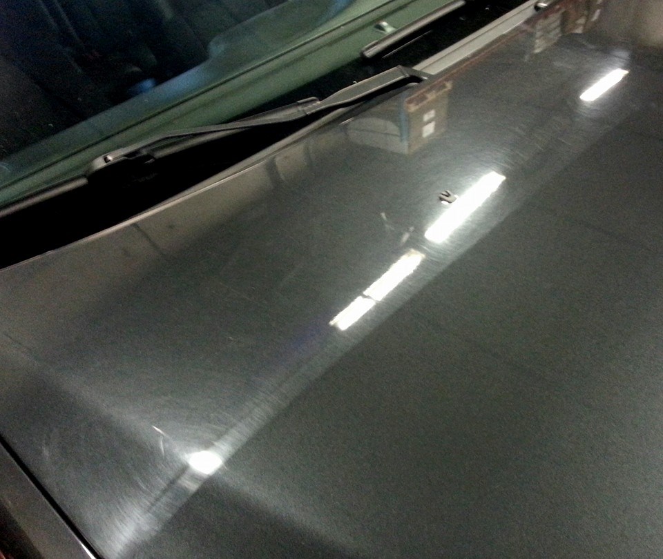

Min favorittkombo på nesten all lakk :) Bruker nok en time nesten på panser.tak var også ille, men resten av bilen går fort unna.
Ett til slutt etter å ha tatt ferdig ene sida.
Her har en sporet av og begynt på egen bil!

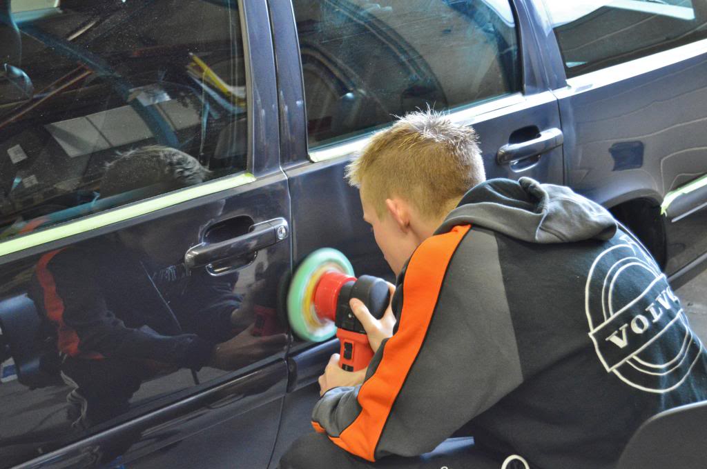

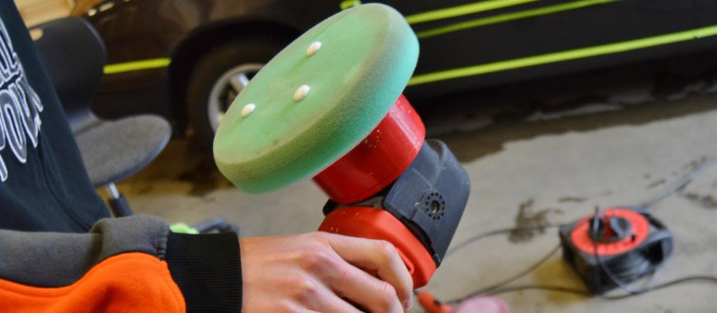

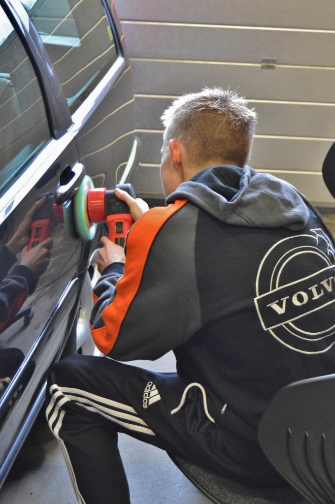

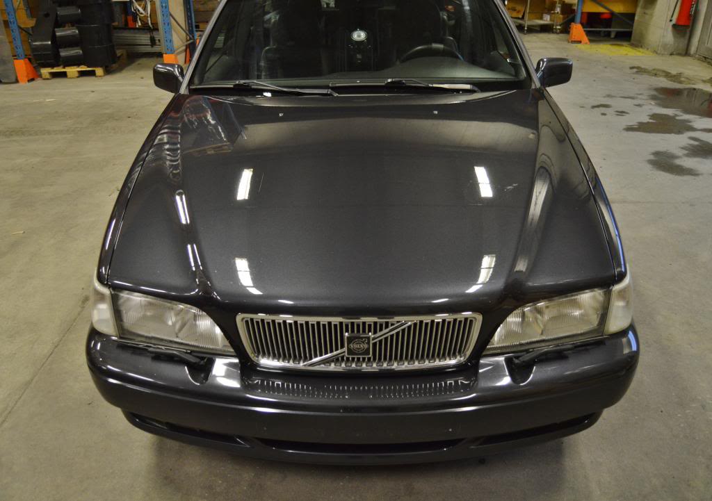

Steg 2.Eier går over med grønn uber og menzerna2100.Litt grovt kanskje, men jeg liker den like godt som Scholl S17.S17 klumper seg mye fortere på litt sticky lakk fikk jeg erfare noen dager senere.
Forsiktig med håndtaka!! Eier river av maskeringstape og kjører over lakkert plast.Jeg rører ikke fangere en gang.
Tar fra han maskina og pleier litt telefonen min.

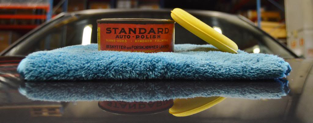

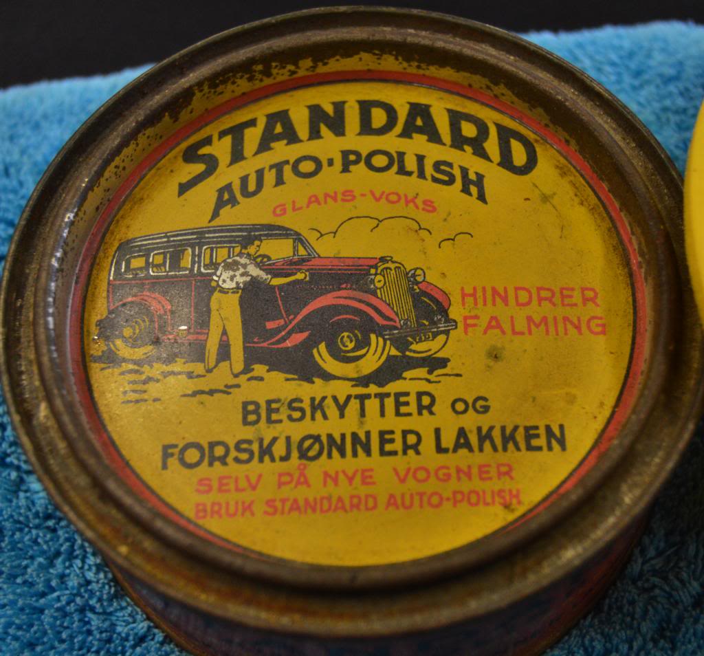

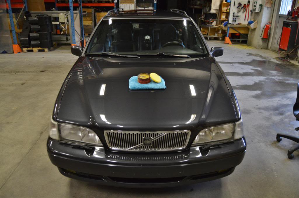

Klar for voksing.Valget falt på Standard Autopolish.En god gammel slager ;) Fra 40 tallet??

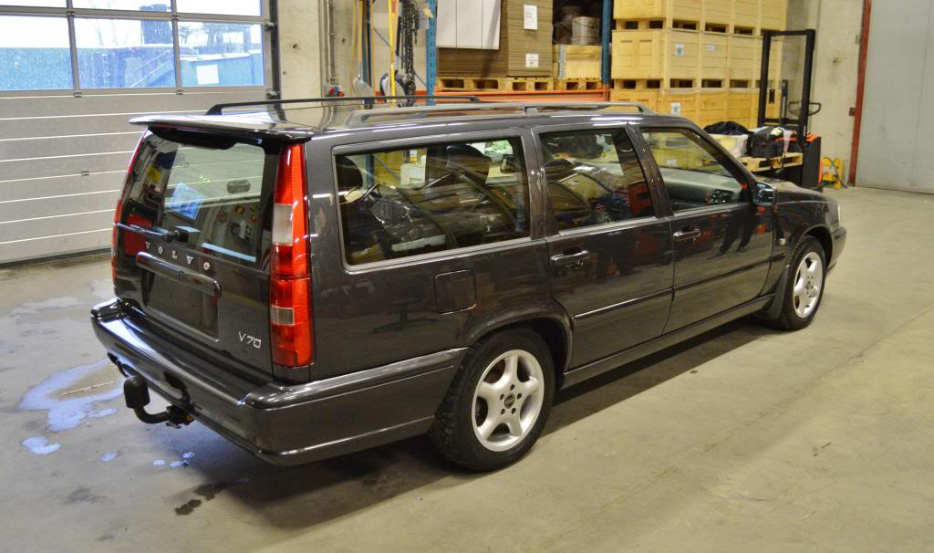

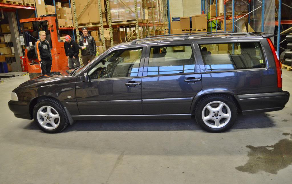

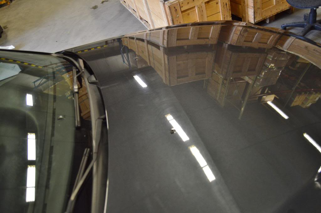

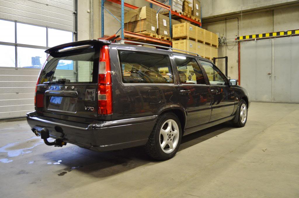

Så noen ferdigbilder.Takk for titten dere :) Denne jobben gjorde vi unna på 7 timer synes jeg å huske.Går fort med two and a half men! Ha en fin uke!

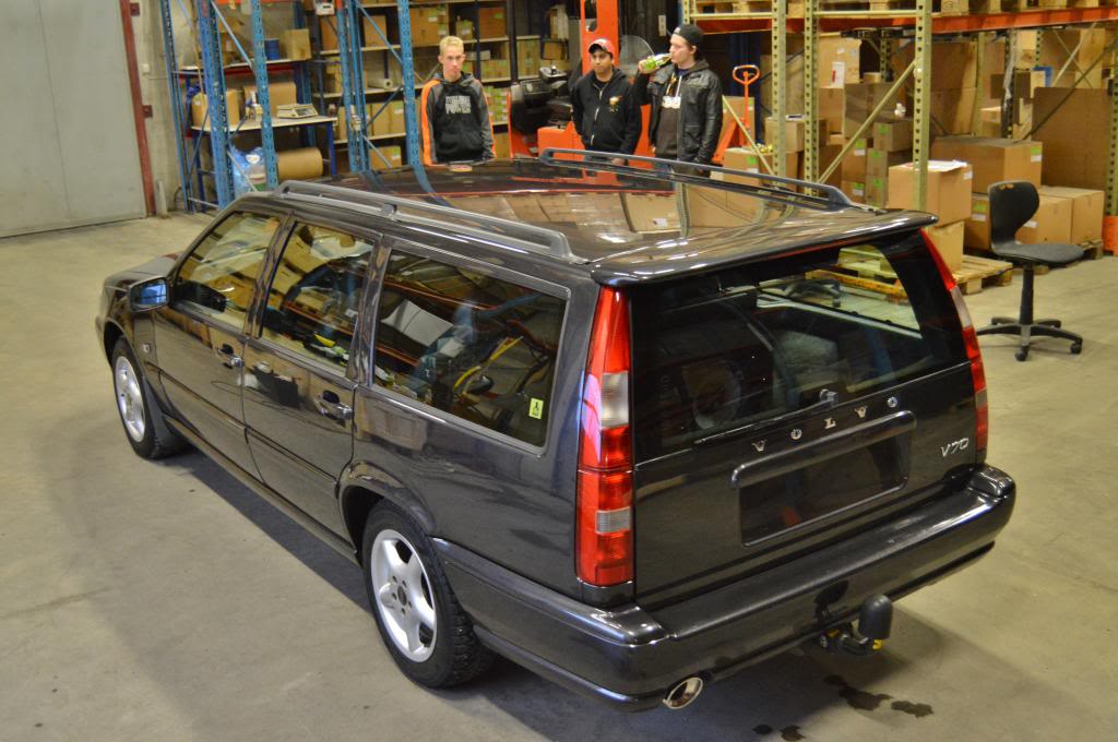

Flott løft Silset! Den ble jo mange ganger bedre enn den var. Jeg skulle til å spørre om holdbarheten på voksen, men den må jo være bra siden den har holdt i 70 år snart.
På siste bildet av de gutta tenkte jeg på dette bildet. Artig bilde som jeg delte på min facebookside for litt siden. Passet fint inn her :-)

Takk ;) Hehe så det bildet ja. Kjekt å måpe litt når bilen er ren og polert. Voksen er nok holdbar ja hehe ;) Men helt ærlig så brukte jeg insignis V2.

Bra løft på enda en bil. Morsomt at du bruker en gammel klassiker av en voks. Minner meg om min onkel som alltid hadde veldig blanke biler på 70 tallet, og han brukte slik voks.

Takk, voksene samler jeg på og brukte ikke akkurat denne da den var uttørket ;) Men vil legge ved vokser fra samlingen min på moro så alle får se hvordan boksene så ut fra 1910-70 :) Insignis V2 ble brukt.
