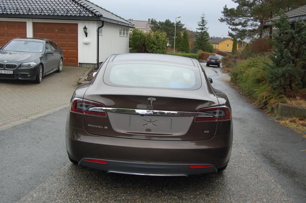

Da var det duket for en s&s fra denne kanten igjen,fikk en forespørsel etter den første Teslaen eg tok.
Var en kamerat som syns det såg så bra ut :)
Så tid og behandling ble avtalt,her ble det Modesta BC-02 som ble det endelige valget.
Bilen/lakken såg veldig bra ut og fargen som er brun ser veldig bra ut :)
Så bilen ble levert til meg en torsdag,siden det var meldt opp mot 20mm nedbør og storm fredagen.

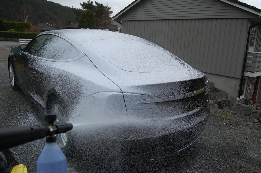

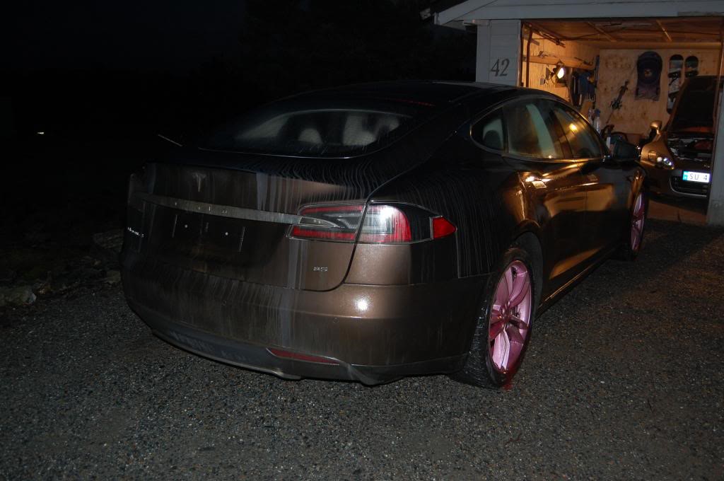

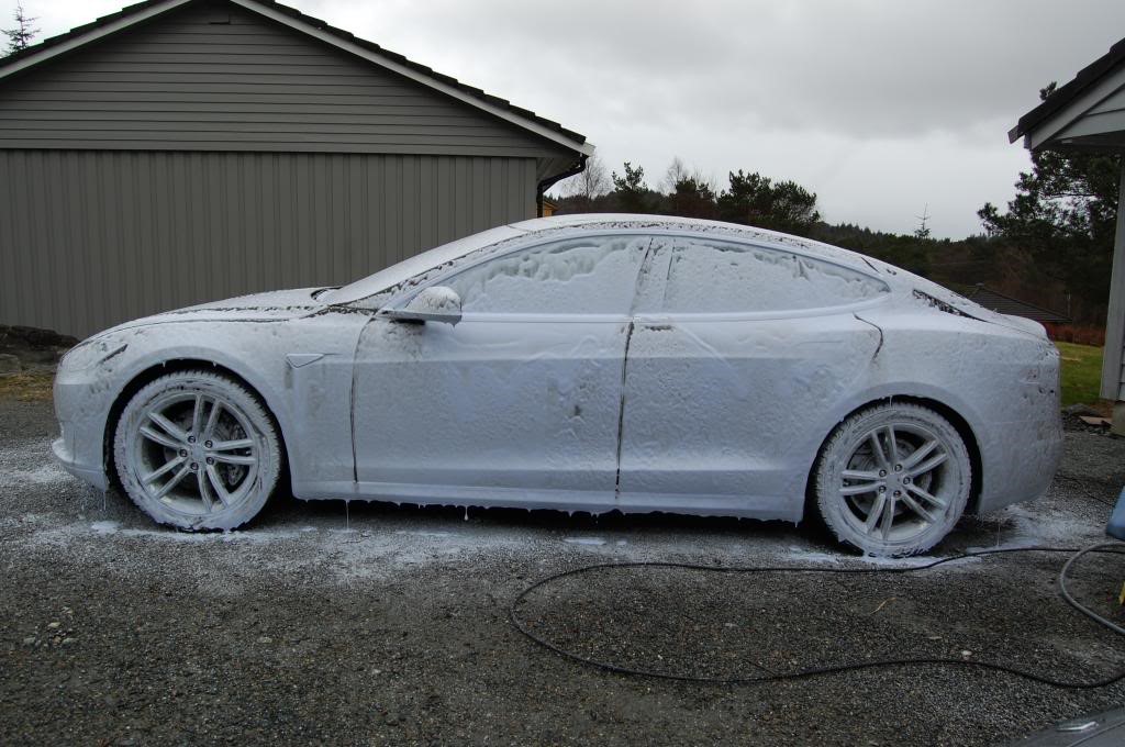

Startet kvelden med vask,Prickbort fra vinduer og ned.

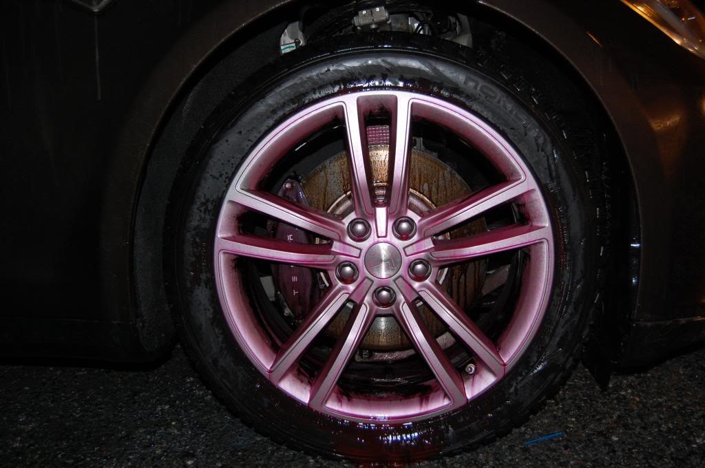

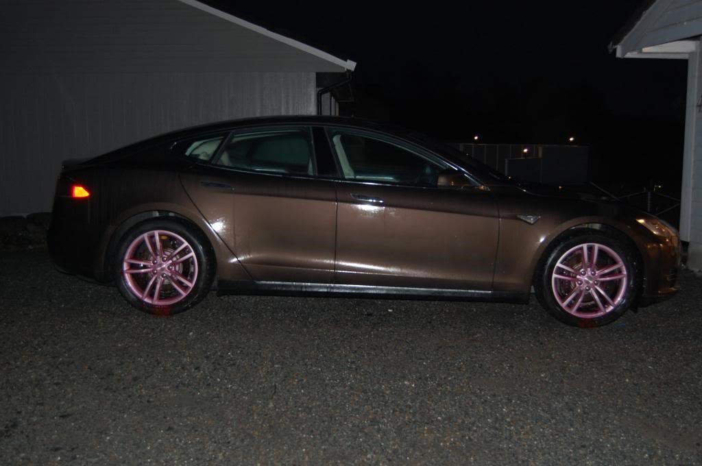

P21S på felger,dette fikk ligge ca 10 min. Dynket bilen i Surfex 1:5,liggetid 5 min.
Så ble bilen skumlagt med Magifoam.
Noen bilder av vask,ikke mangen da det var mørkt.

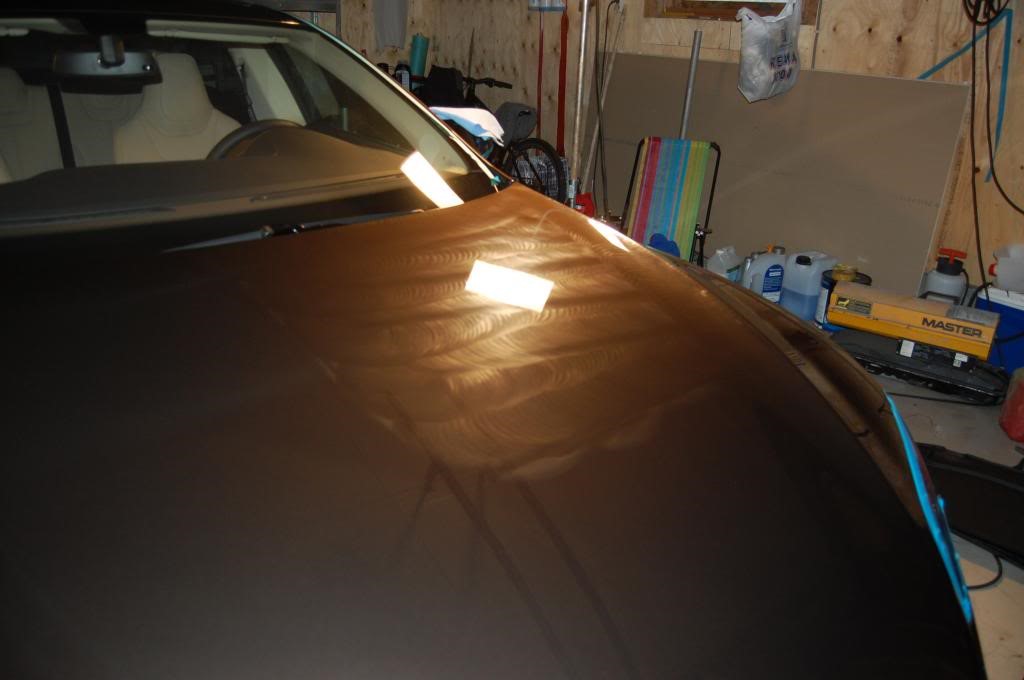

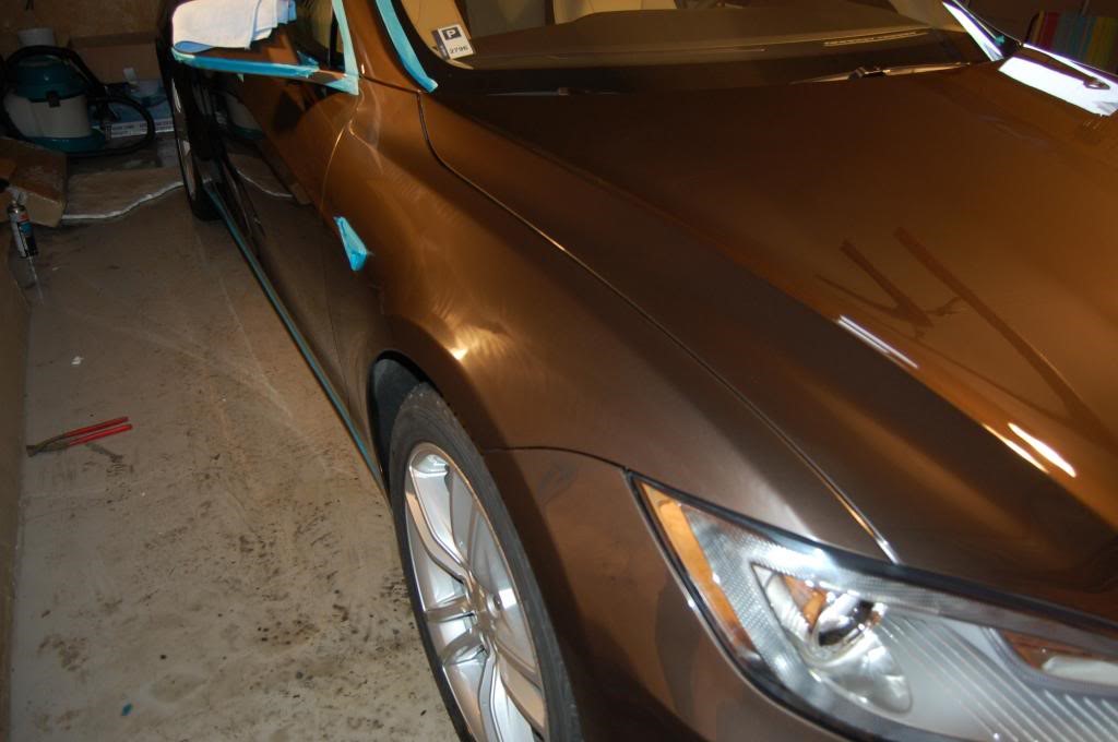

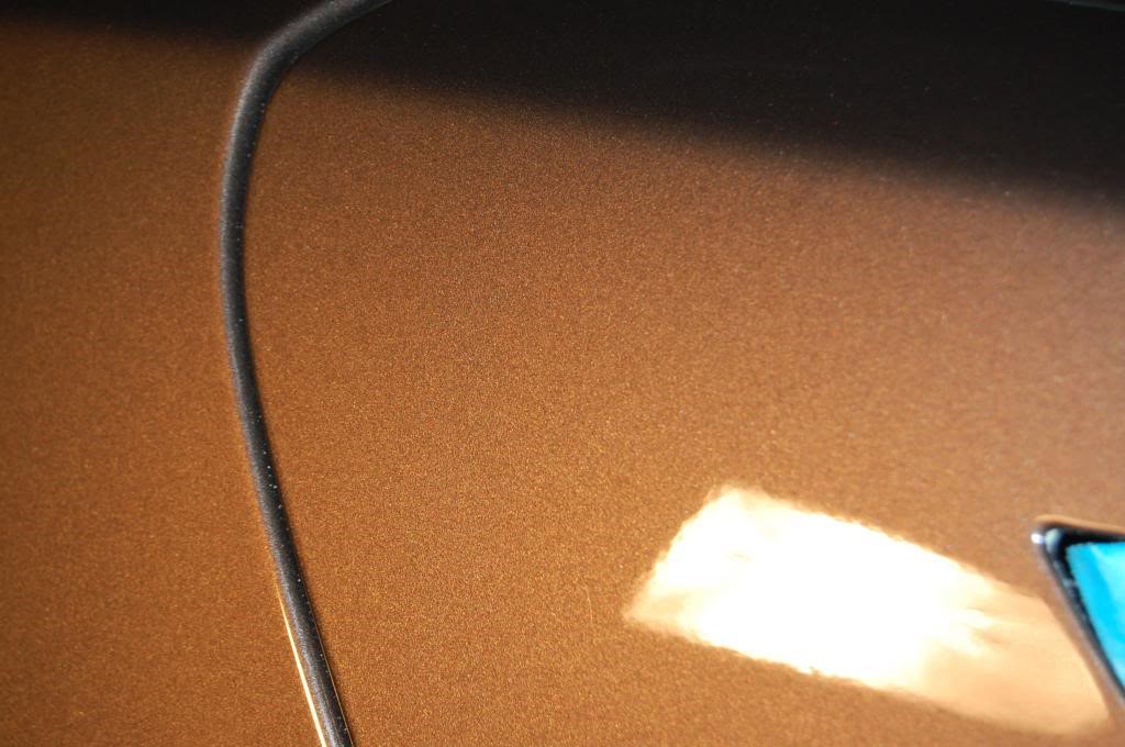

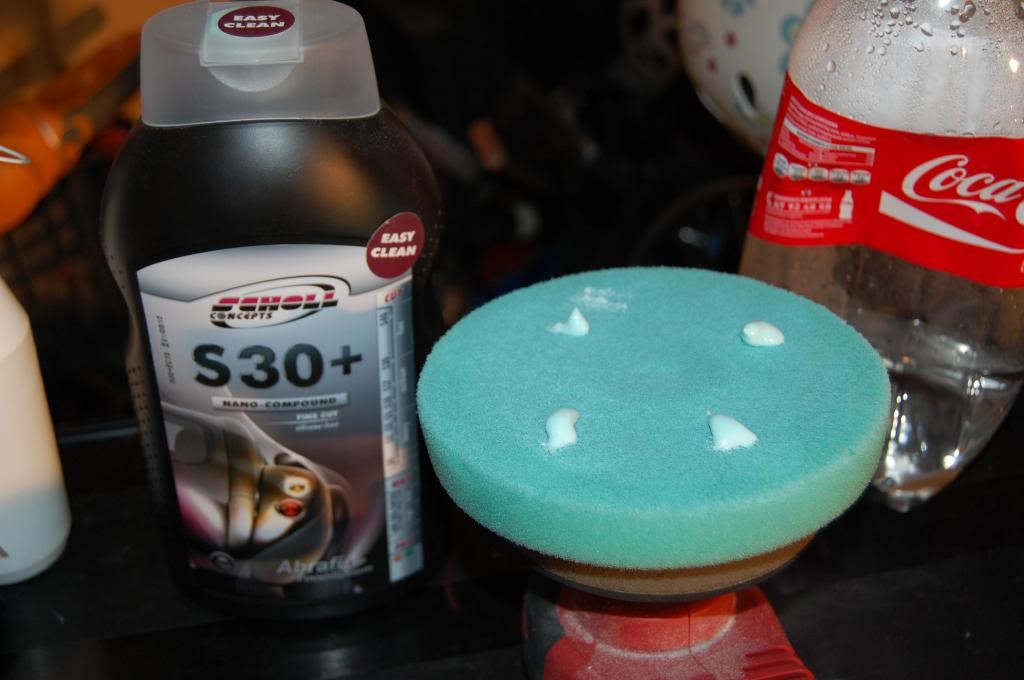

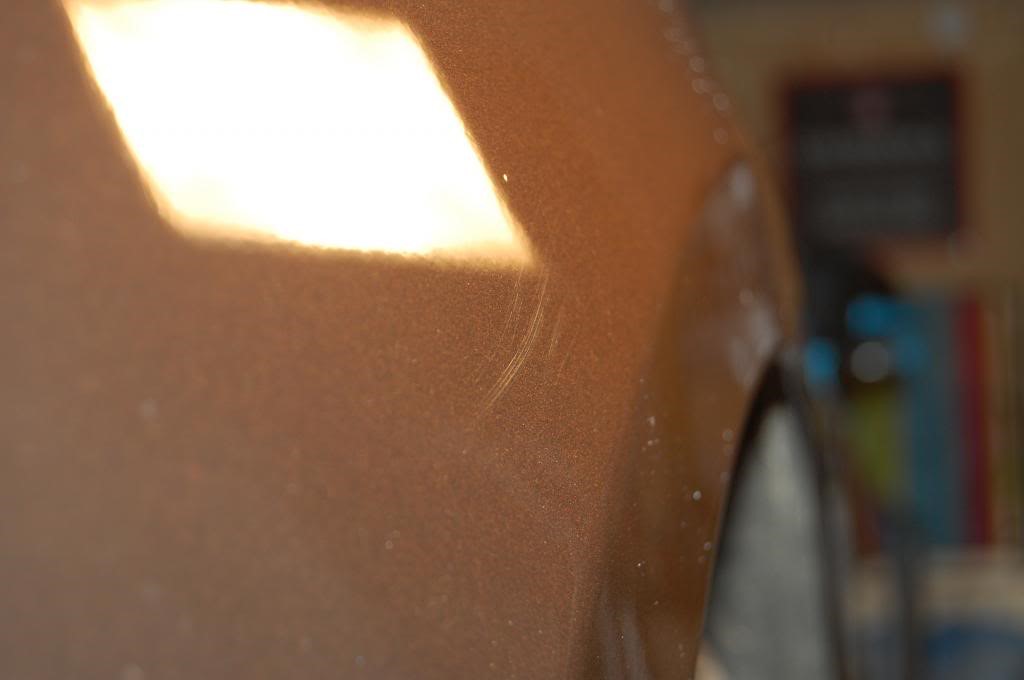

Traff på første forsøk,Scholl s30+ på grønn Uber og Flex roterende.
Spredde på 600 gikk opp til 1000-1100 med en del press og 5-6 pass så ned igjen på 600 med ingen press og 5-7 pass alt etter som.

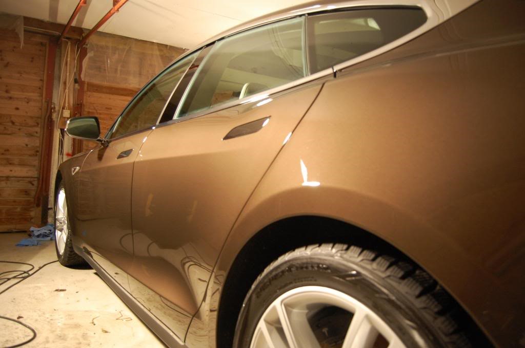

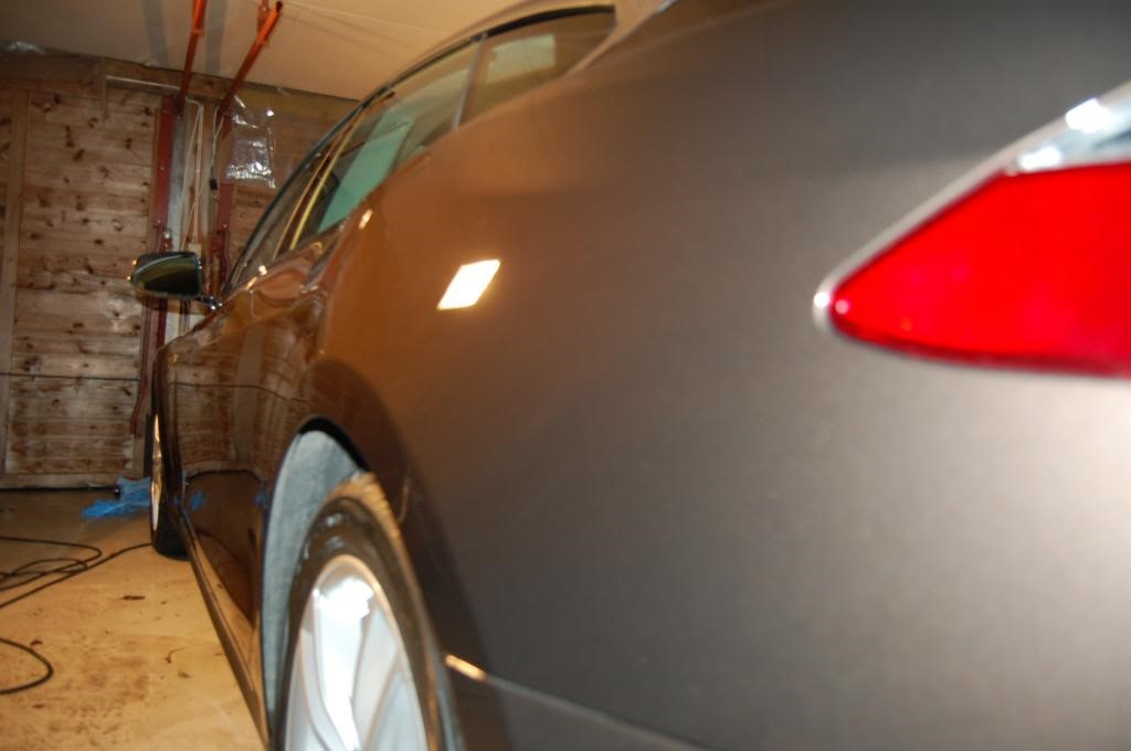

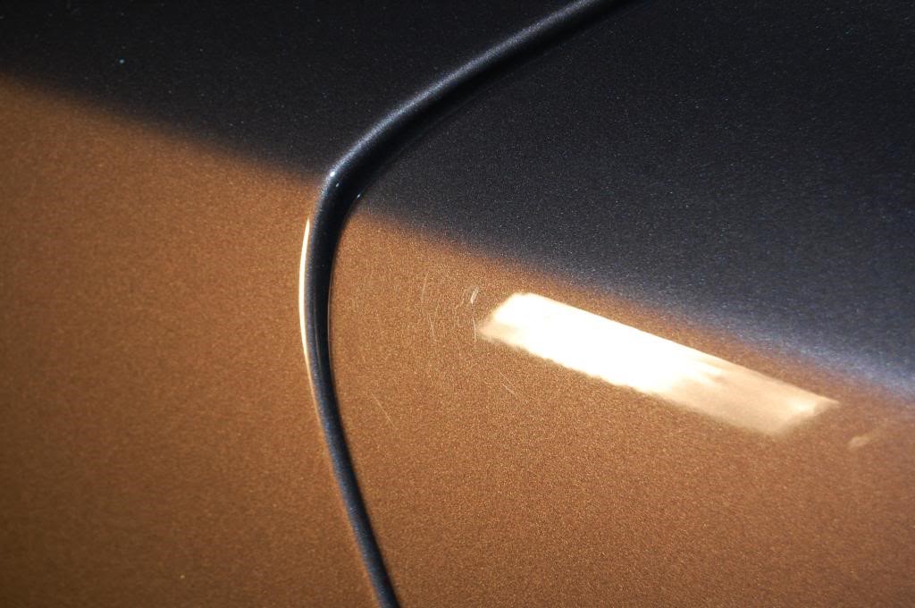

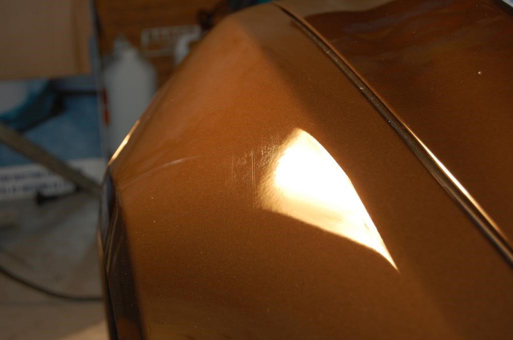

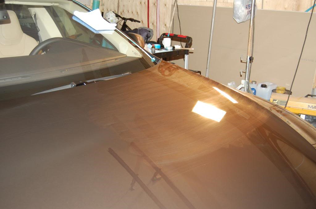

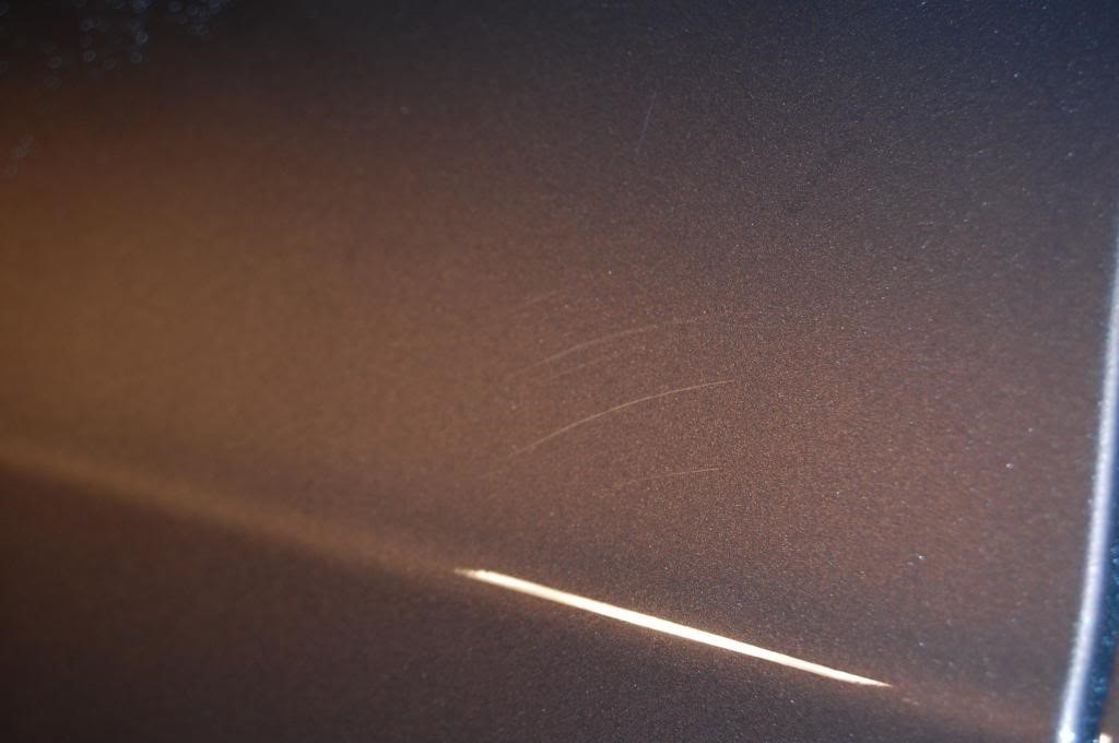

Og så til noen bilder underveis,ingen 50/50 på denne,da lakken generelt var bra. Den har bare rullet 2000km.

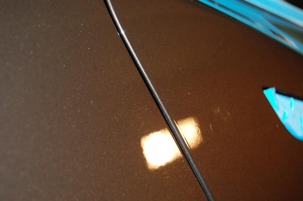

Bakdør før
Bakdør etter

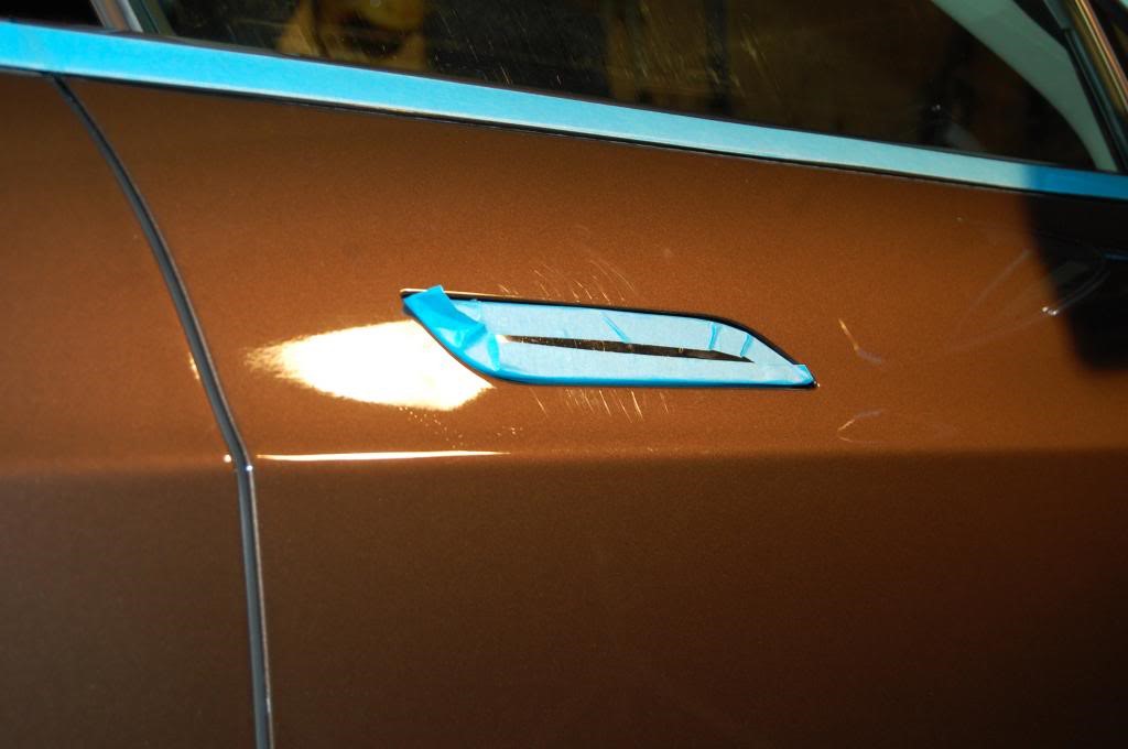

Rundt dørhåndtak før.
Etter.

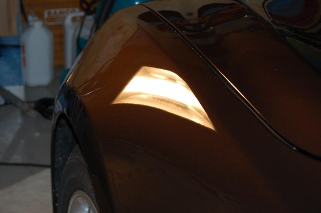

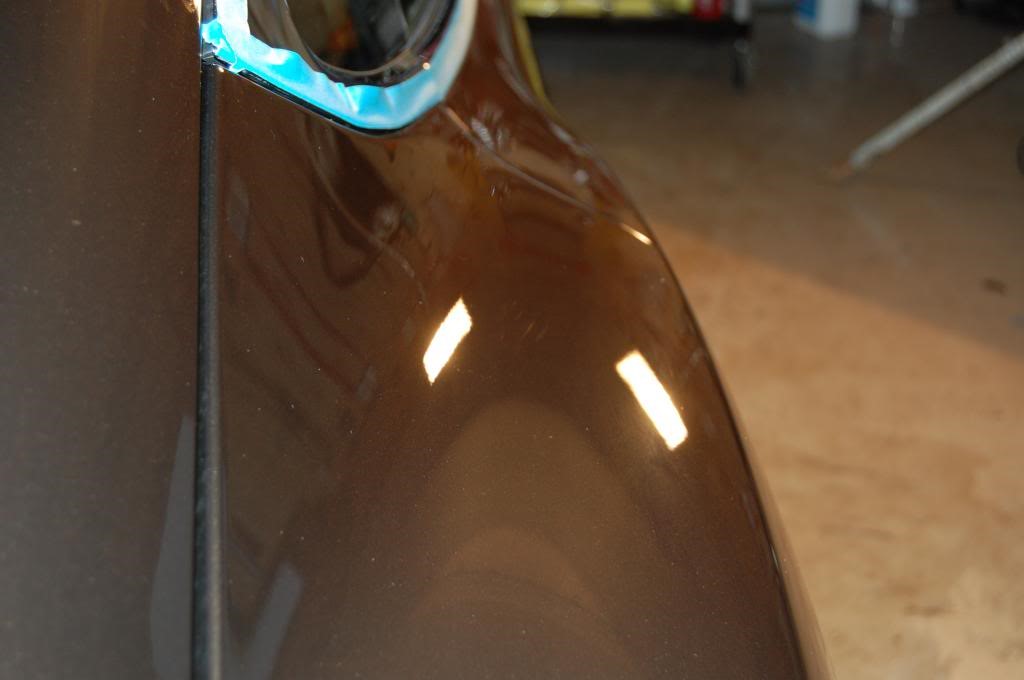

Skjerm før.
Etter.

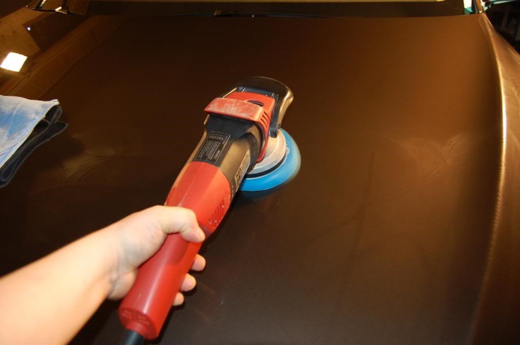

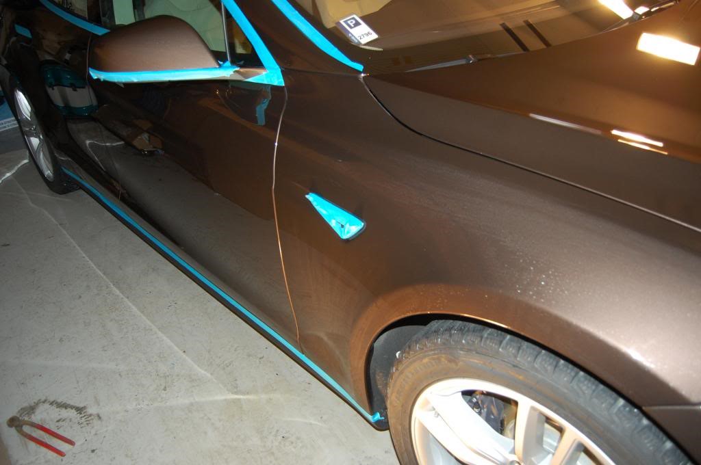

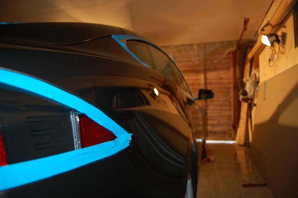

Og så var det tid for å begynne Modesta behandlingen,startet med å ligge P-01 primer med Flex DA.
Kan ligges for hånd,men valgte å bruke maskin og blå uber.
Laveste hastighet og bare påføre,veldig drøy i bruk så brukte sikkert for mye :)

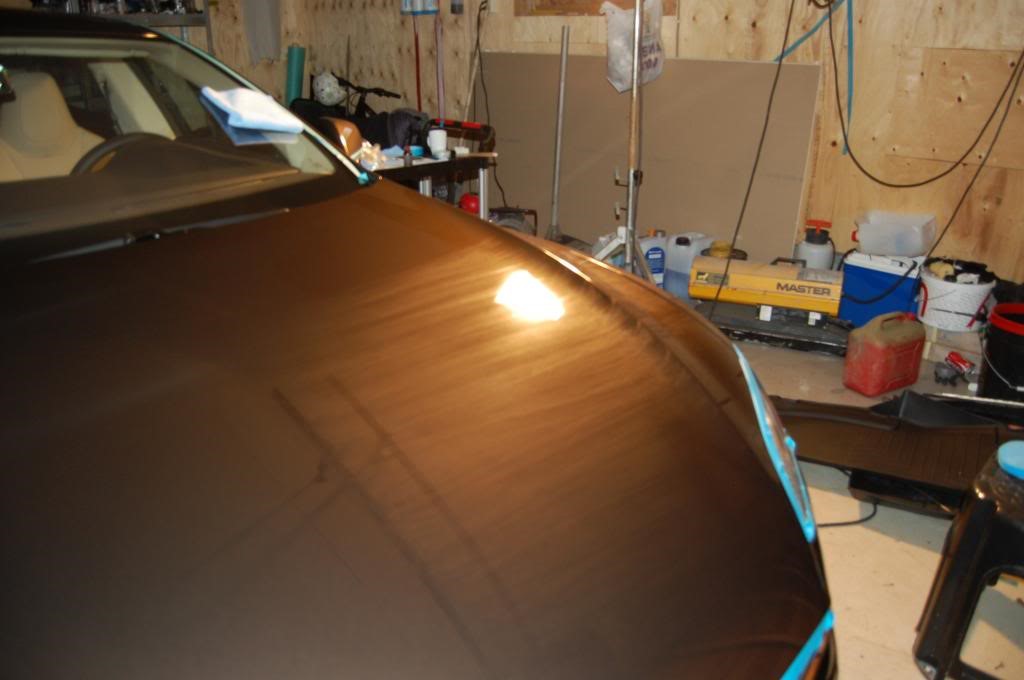

Panser delte eg opp i 4,og lot ligge i ca 3 min før avbuffing. Ellers tok eg panel for panel.

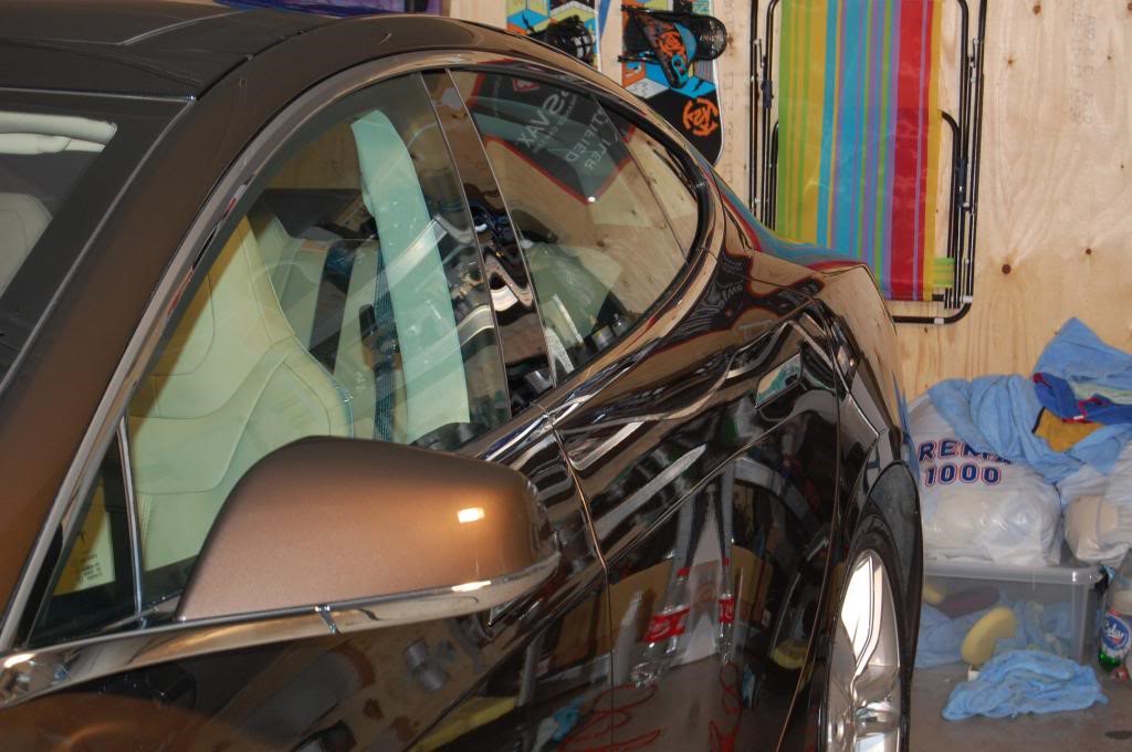

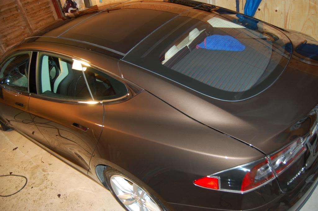

Her er eg ferdig med 1. strøk,blir utrolig blankt bare etter ett strøk. Dette skal da herde i 3 timer før strøk nr 2 skal på.

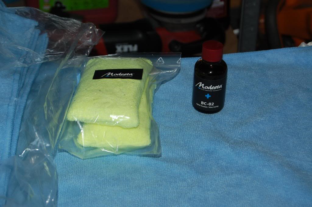

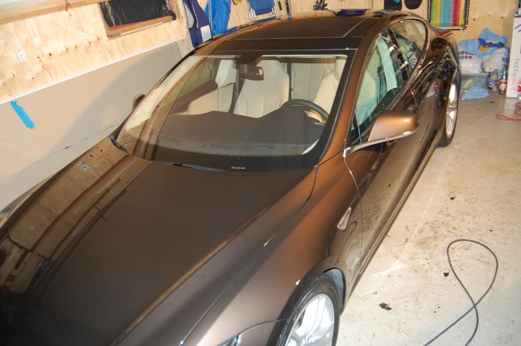

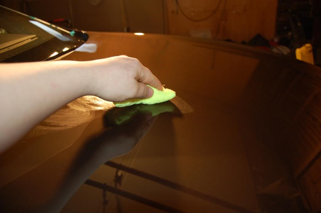

Dagen etter da begge lagene med P-01 hadde herdet over natten så var det klart for selve glasscoatingen. Det som ble brukt er BC-02 Hybrid Titanium/Glass Coating.

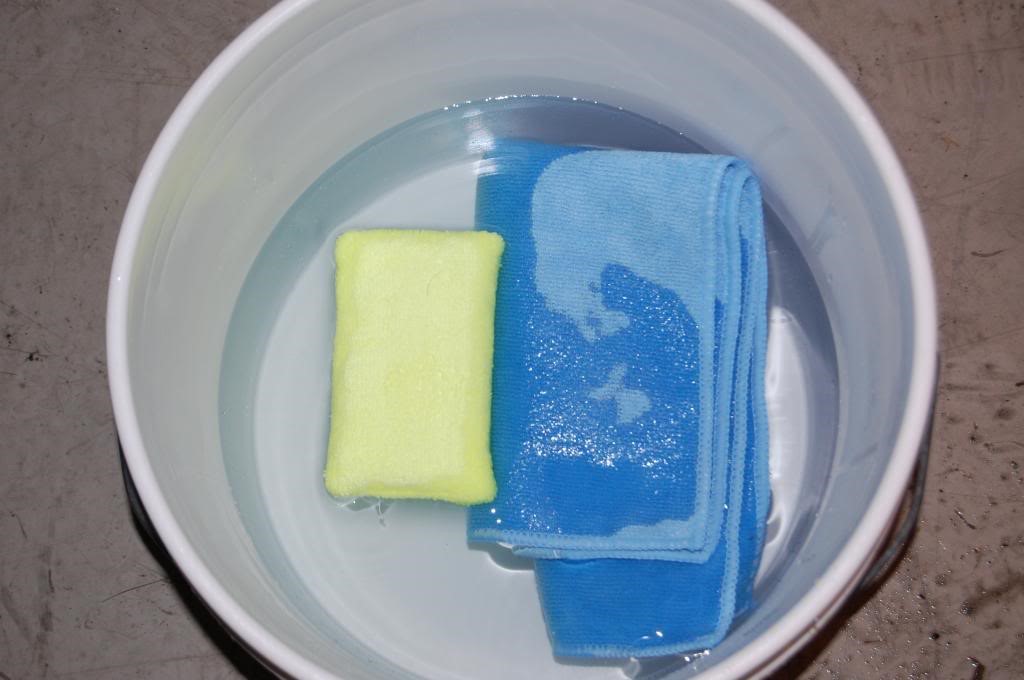

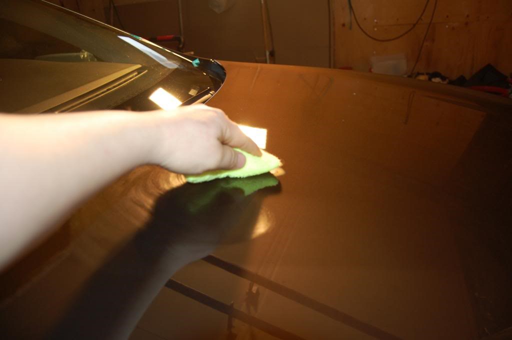

Denne skal ligges med våt mf pad,og skal buffes med våt mf så tørr mf.
Her og tar eg panel for panel,og lar det ligge i ca 3 min før avbuffing.
Og alt av kluter går rett i bosset etterpå.
Denne skal da stå og herde i 24 timer,så skal det påføres Modesta M-1 shot som skal beskytte behandlingen i 3 uker. Skal bare spyles med vann i 3 uker.

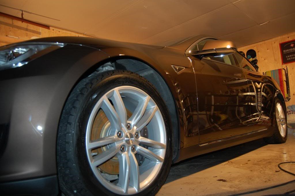

Ruter ble forseglet med GTechniq G1.
Felger fikk SV endurance,dekk Pneu.
Lister fikk GTechniq M1
Interiør ble støvsugd og skinn ble behandlet med SV leather milk.

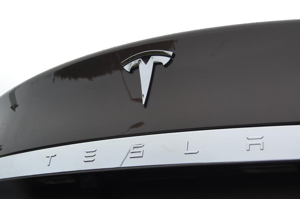

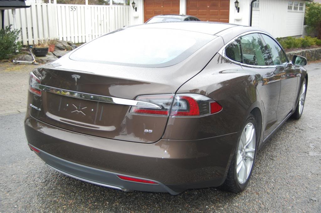

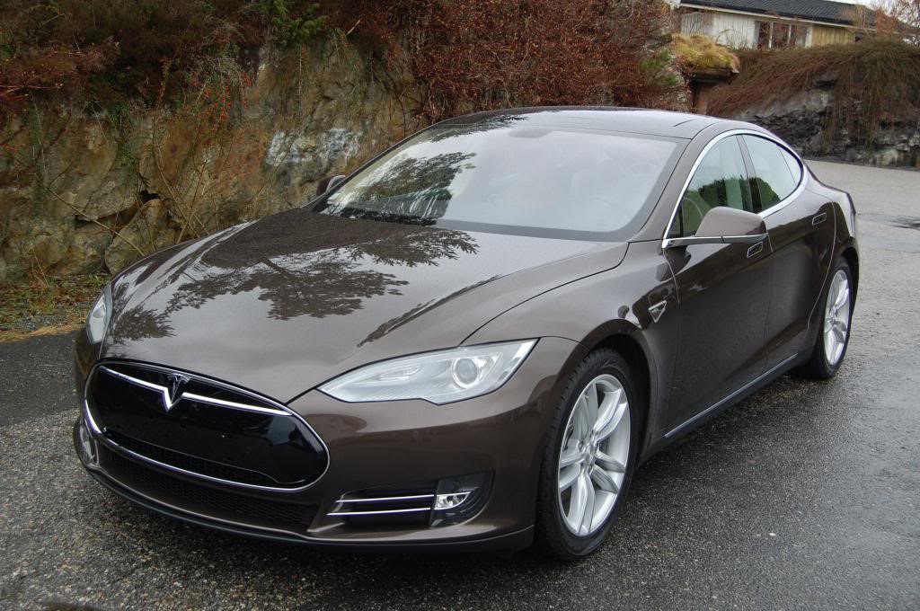

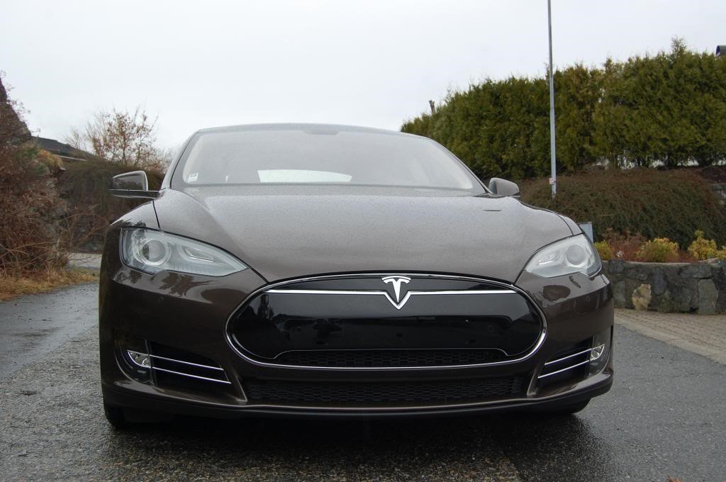

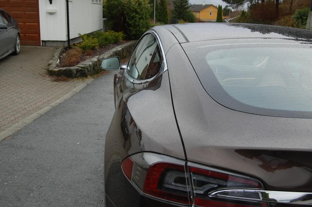

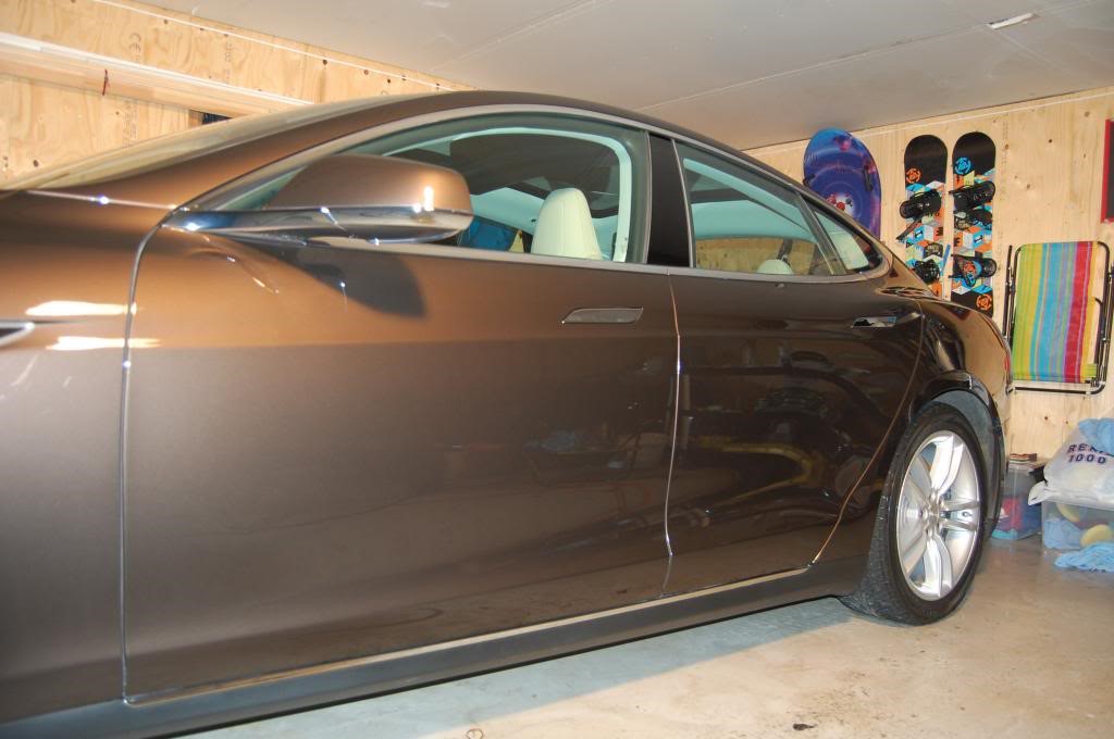

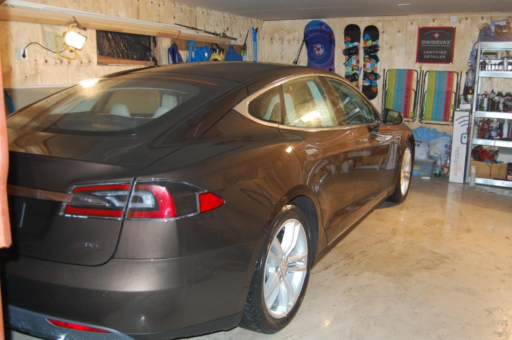

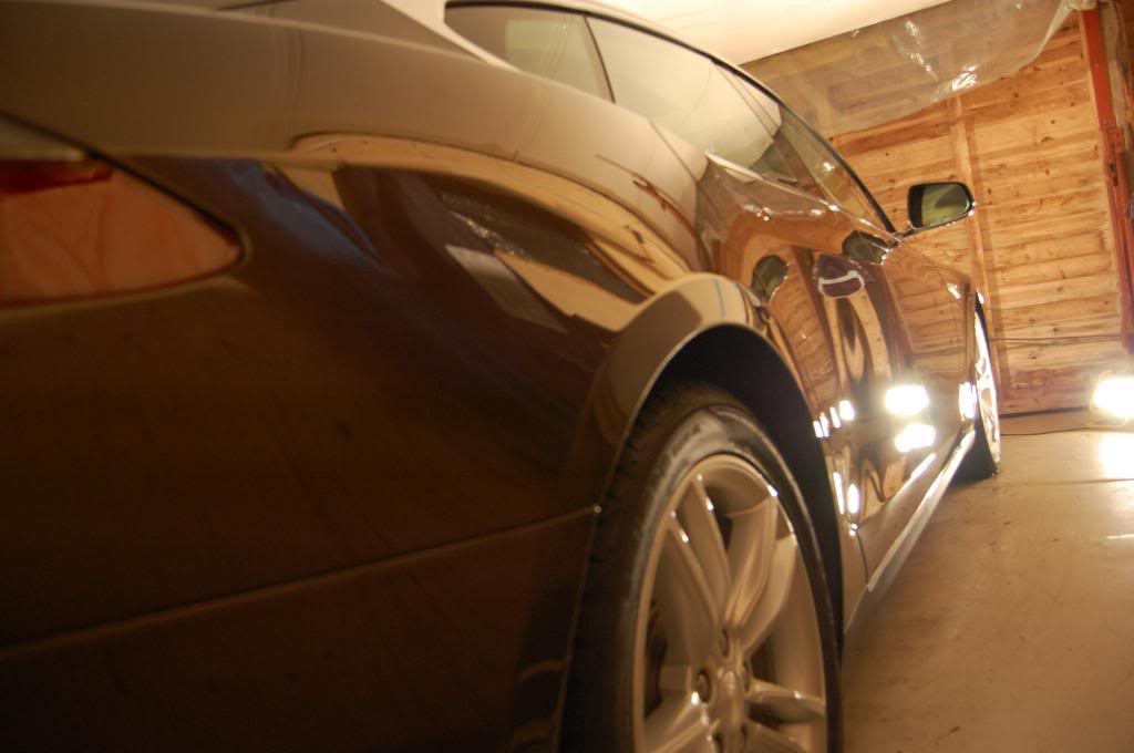

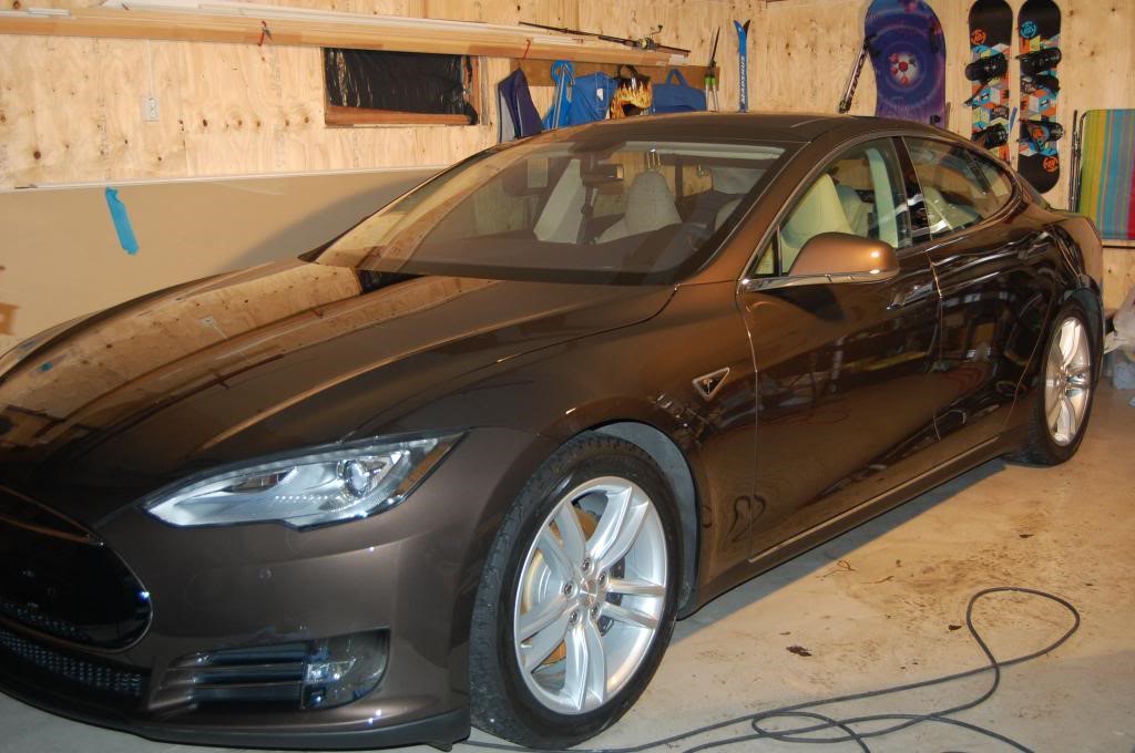

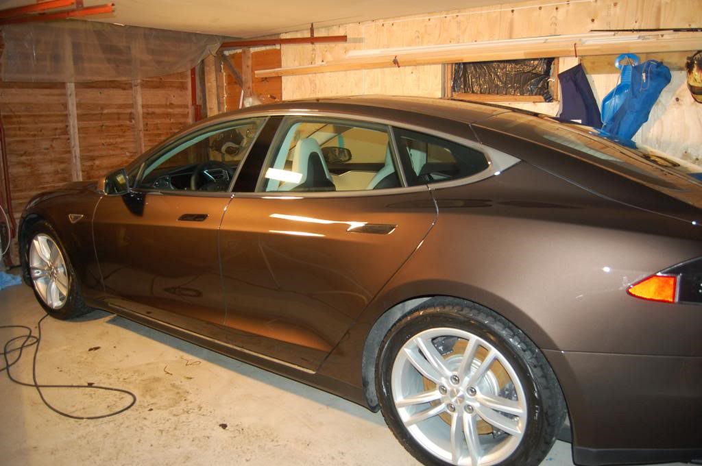

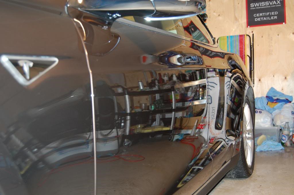

Og viss det blir opplett i morgen,noe eg tviler på. Da kommer det noen ferdigbilder ute,så no blir det bare garasjebilder.
Takk for titten :)

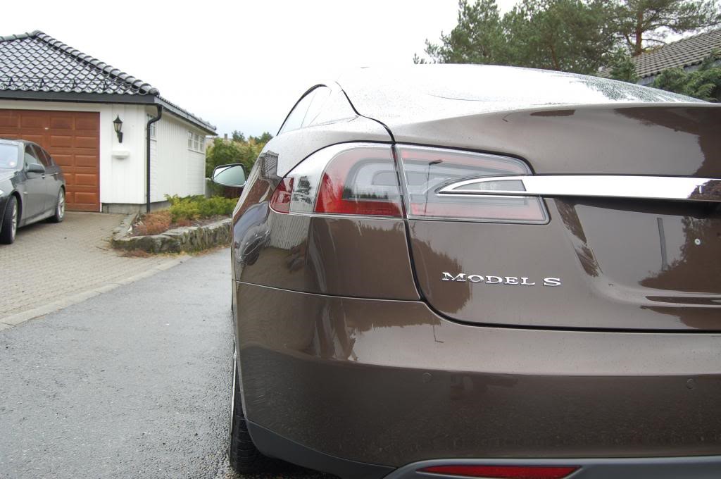

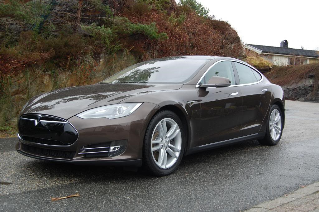

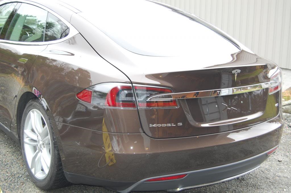

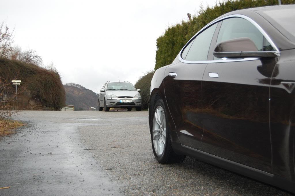

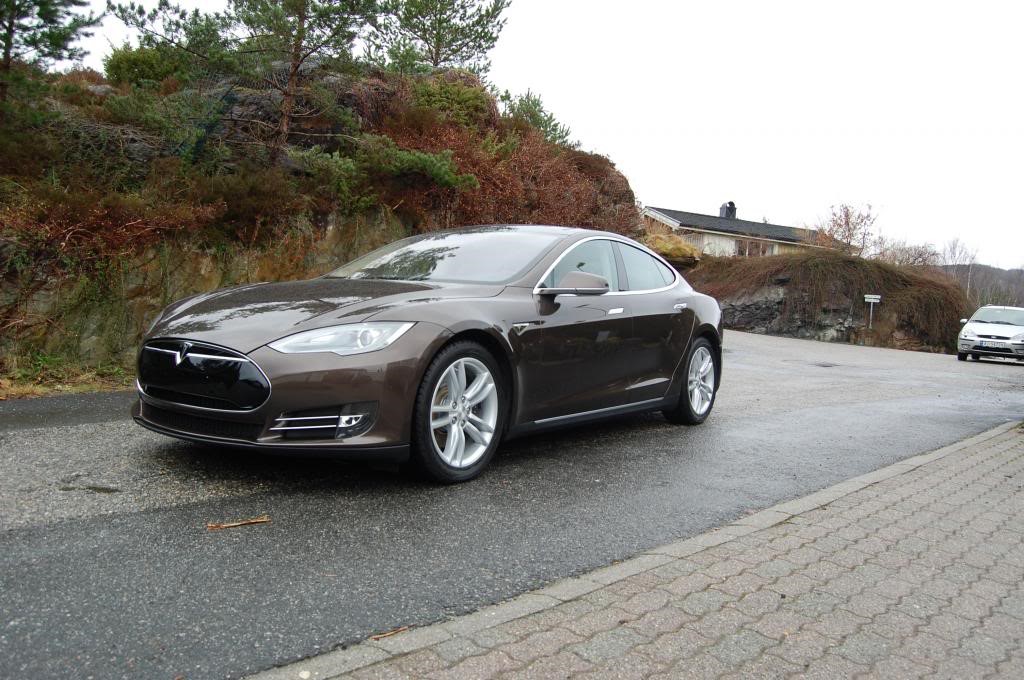

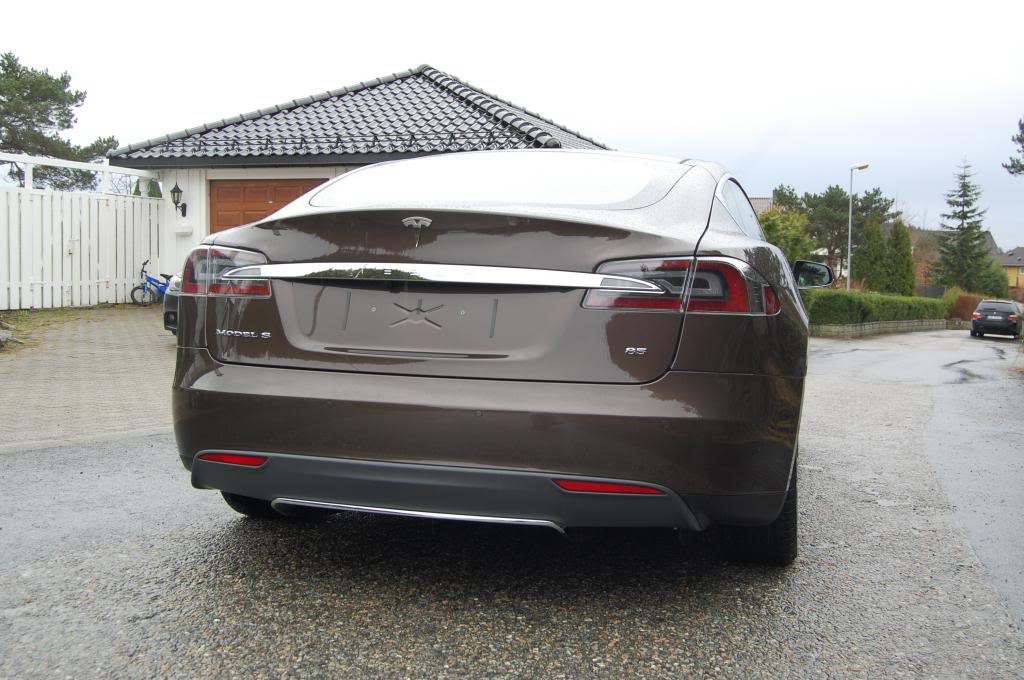

Fikk tatt noen bilder ute i dag,ikke det beste været med lett duskregn :)

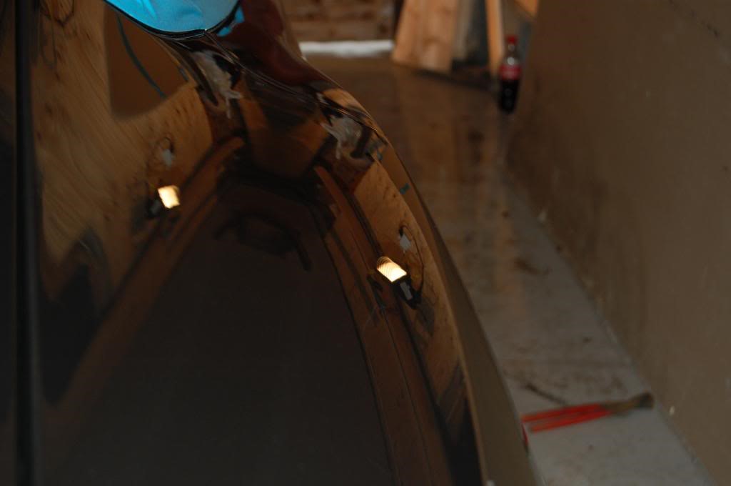

Bare et lite spm:) Er det plast i hjulbuen der? Spruta på litt CG barebones kanskje så er den helt komplett:) Men uansett meget bra arbeid:)

Takker,sikkert plast ja. Får smøre noe på i morgen :)

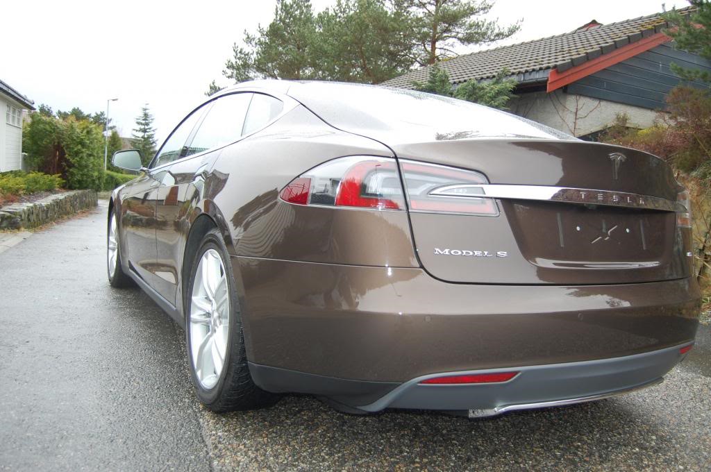

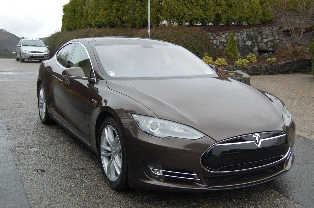

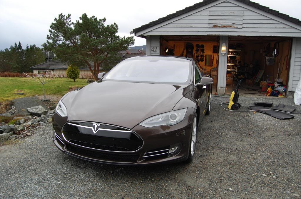

Så var det kommet ut noen nye bilder da det var sånn passe opplett i dag
