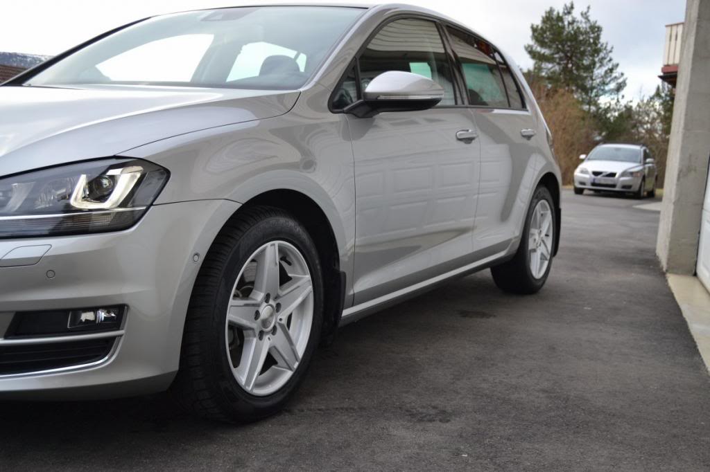

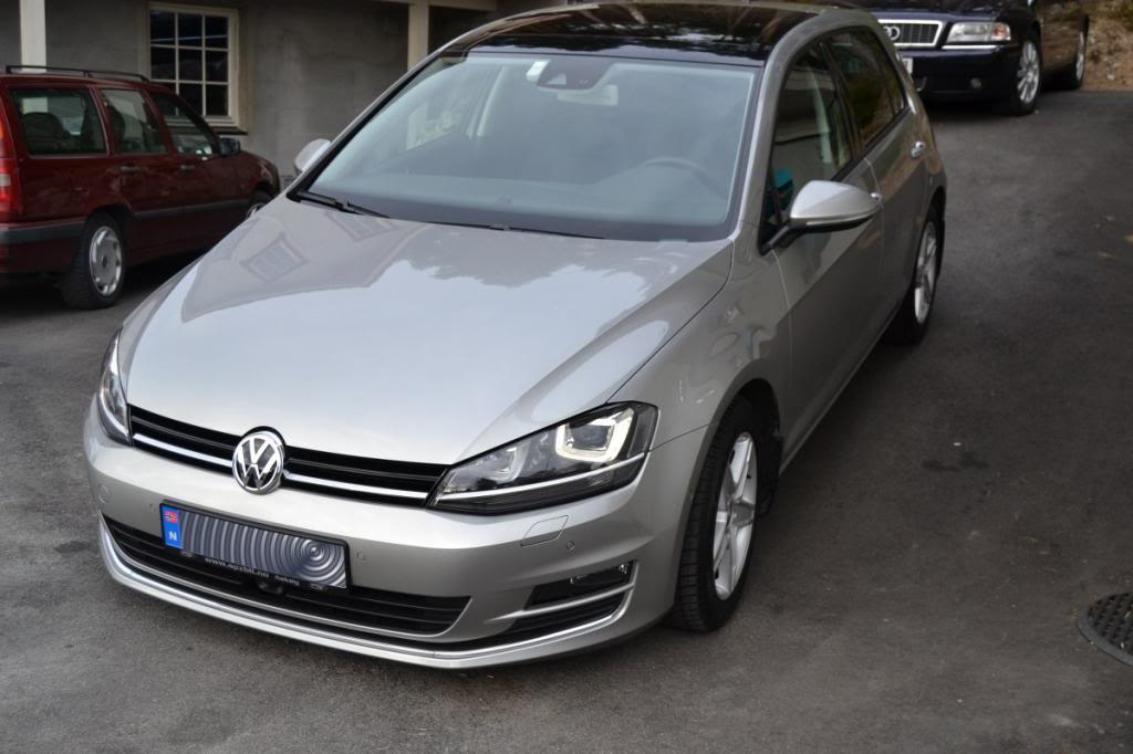

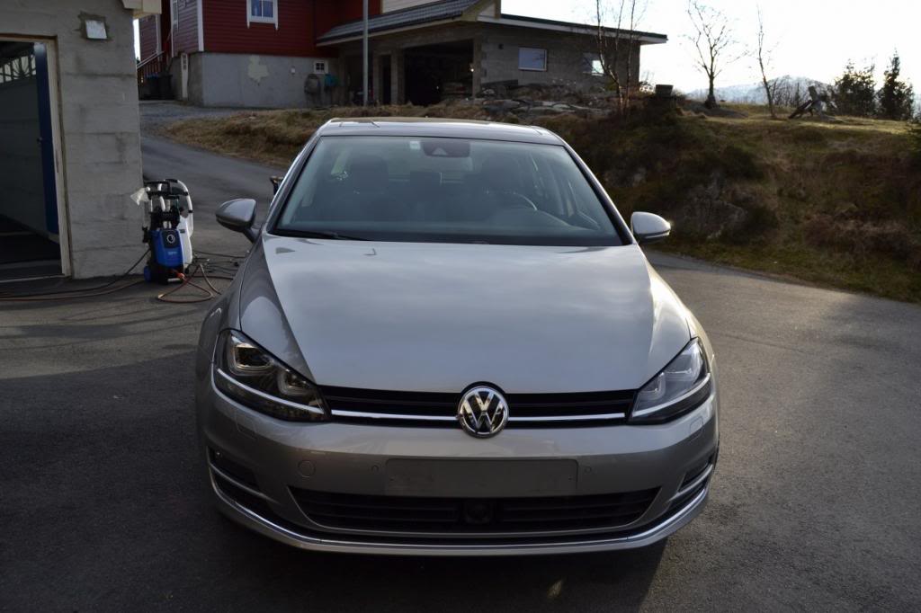

Denne jobben tok eg på meg gjennom jobb ønskes utført delen på forumet, det hadde vert litt kluss med fremgangsmåten når Nanolex produktene skulle legges på, så her var det å gå over bilen med maskin for så å legge Nanolex lakk ultra. Bilen er en Golf 7 2013 Silver tungsten
Bileieren Møtte opp klokka 10 om morgenen for så å gjøre den klar for vask, skiltene vart plukket av for å få god tilgang og grundig vask. Bilen var ikke så skitten og så ganske så bra ut i lakken.

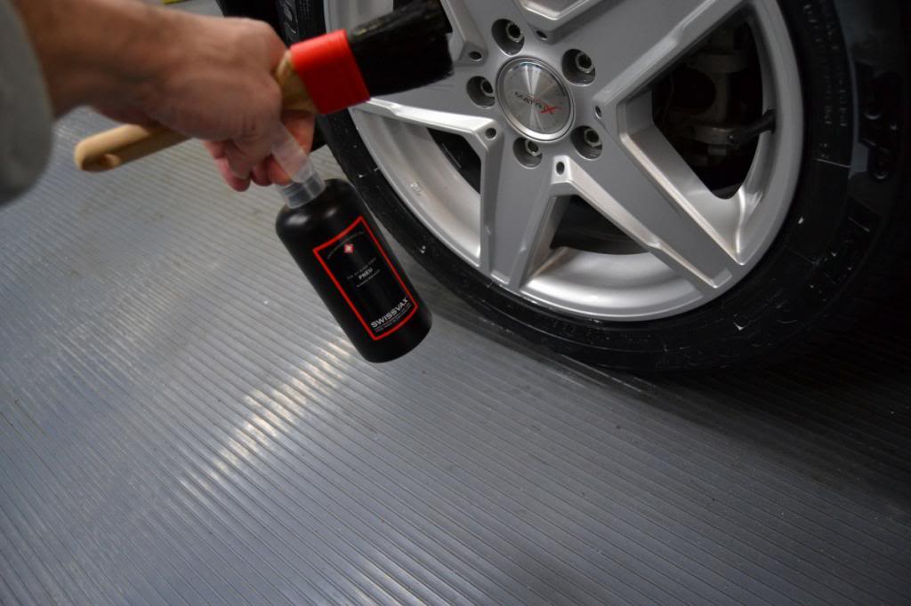

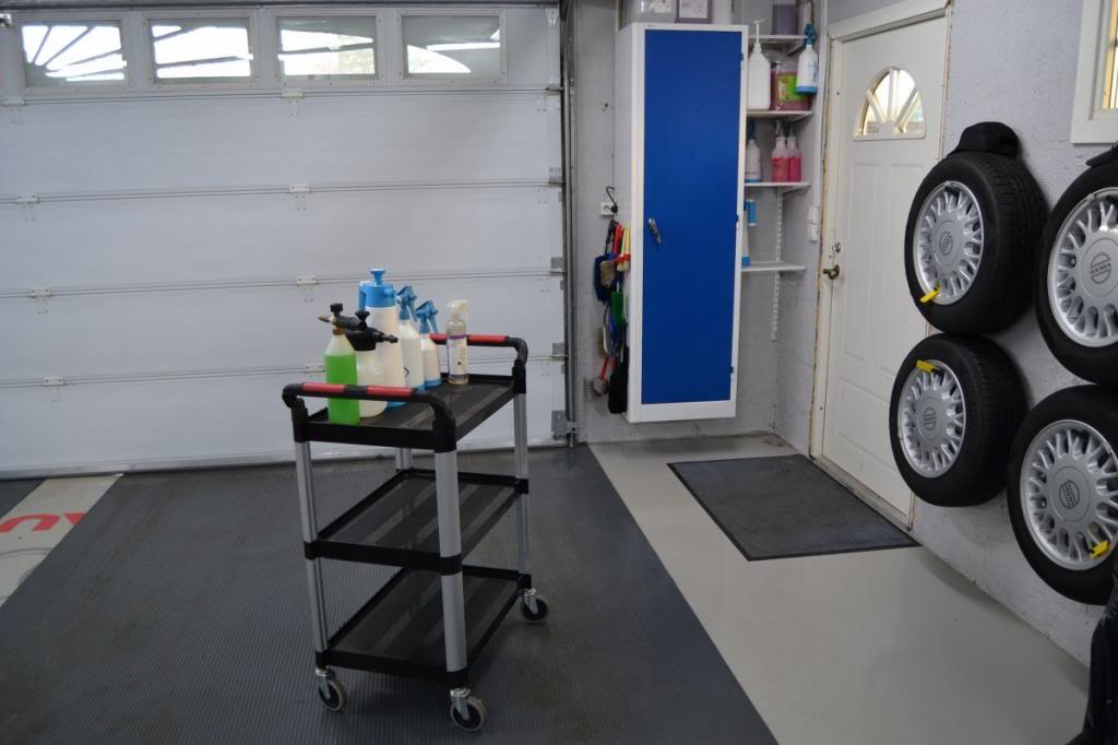

Så vart operasjons bordet fylt opp med Autofoam-Prickbort-Surfex 1:5 – ONR –IronX
Først vart prickbort sprayet på, så fikk det stå i 5 min så toppa eg den med Surfex 1:5

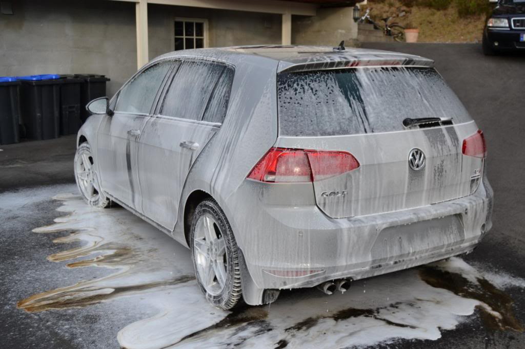

Så vart det en runde med Autofoam.

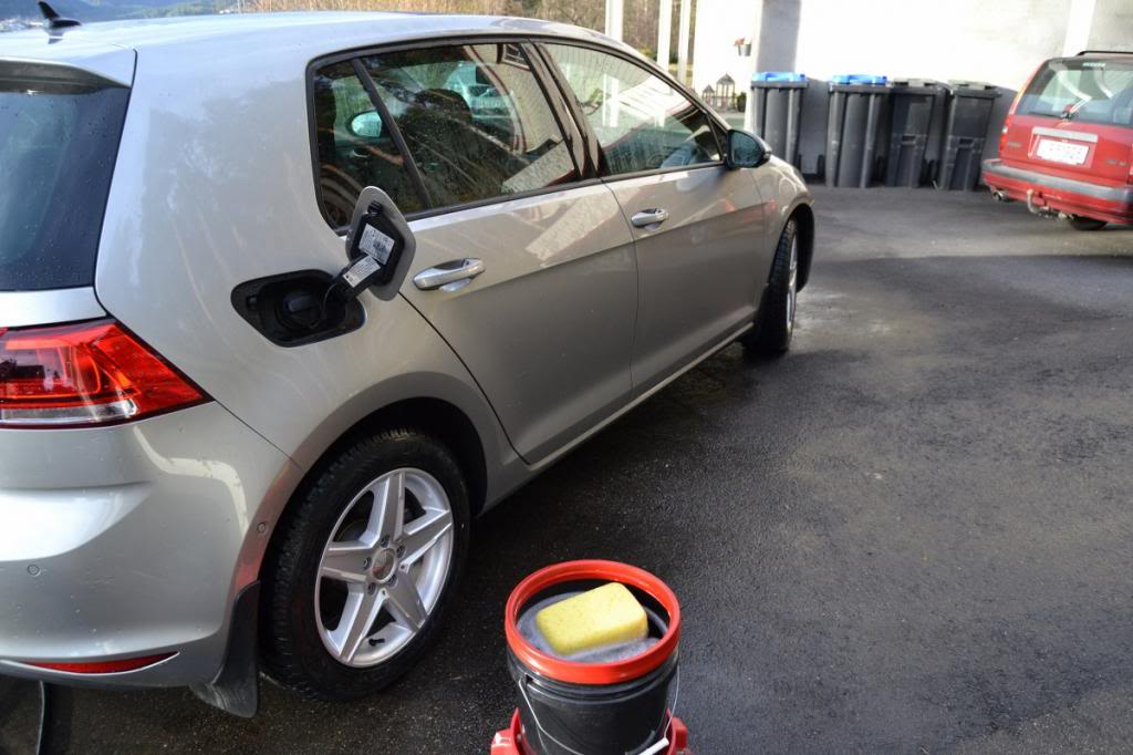

Så vart bilen HT spylt så en runde med berørings vask, Meguiars NXT såpe i bøtta

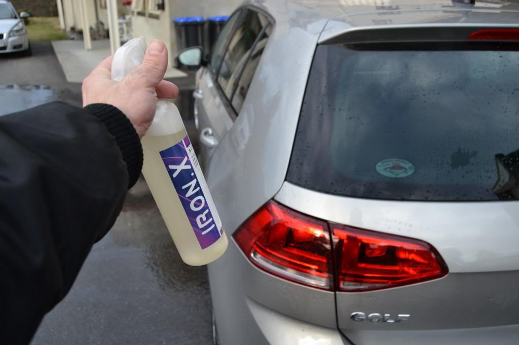

Så var det Iron X sin tur
Noe fant jo den

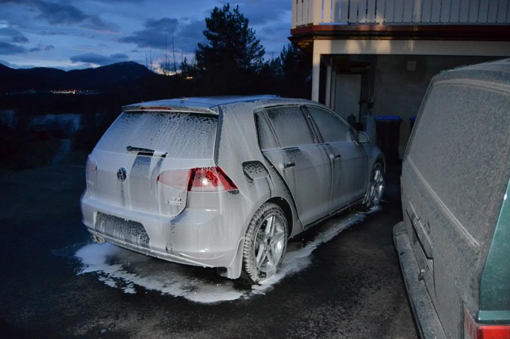

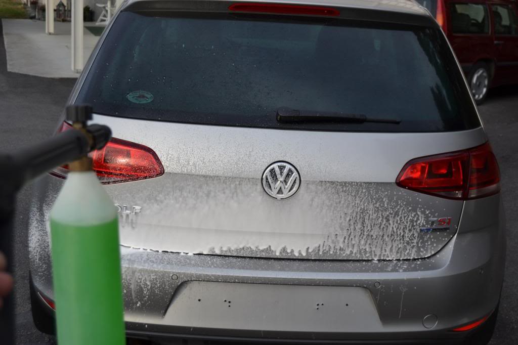

Ny runde med skumkanonen

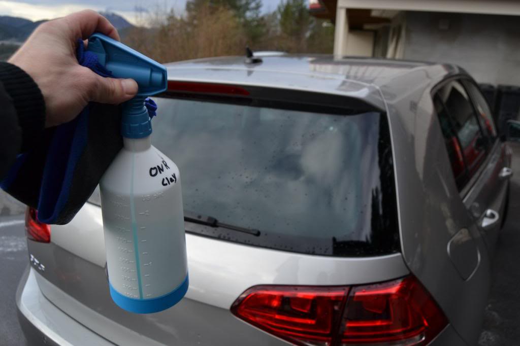

Da vart det en runde med clay towel og ONR som lub, Starta med Rutene på bilen og så over til karosseriet. Noe fant den der var noe nupper i lakken et par plasser.

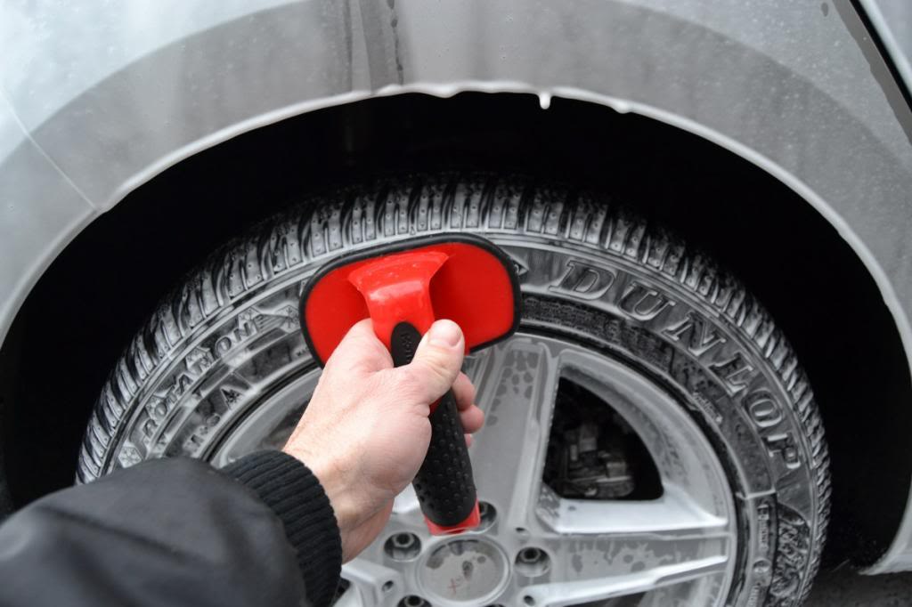

Så enda engang til med Skum kanonen slik at eg fikk tatt en runde til på dekk og felger.

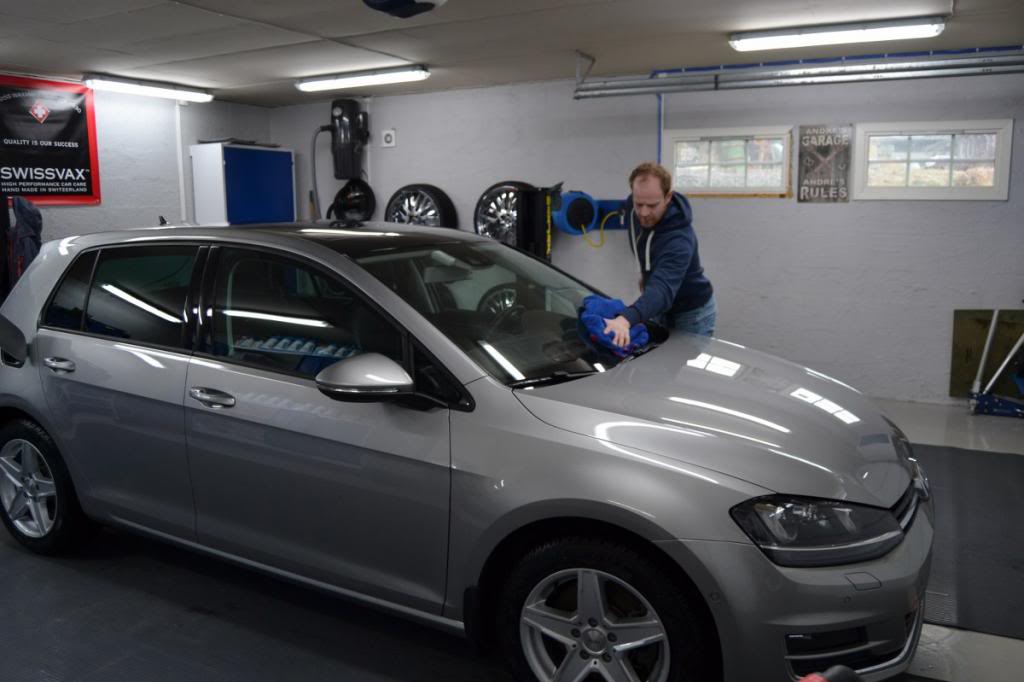

Da var den kjørt inn for tørk, Eier ville også hjelpe til her :)

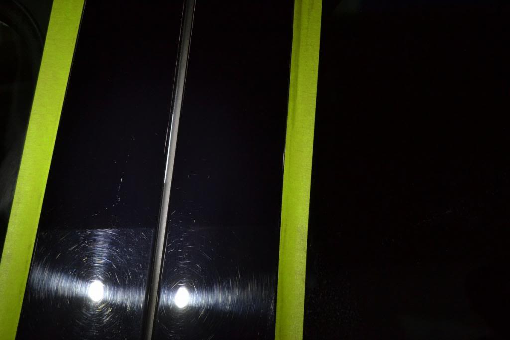

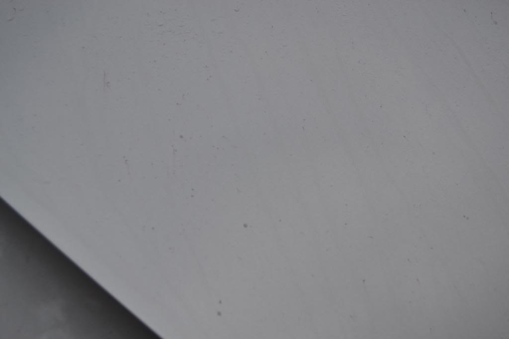

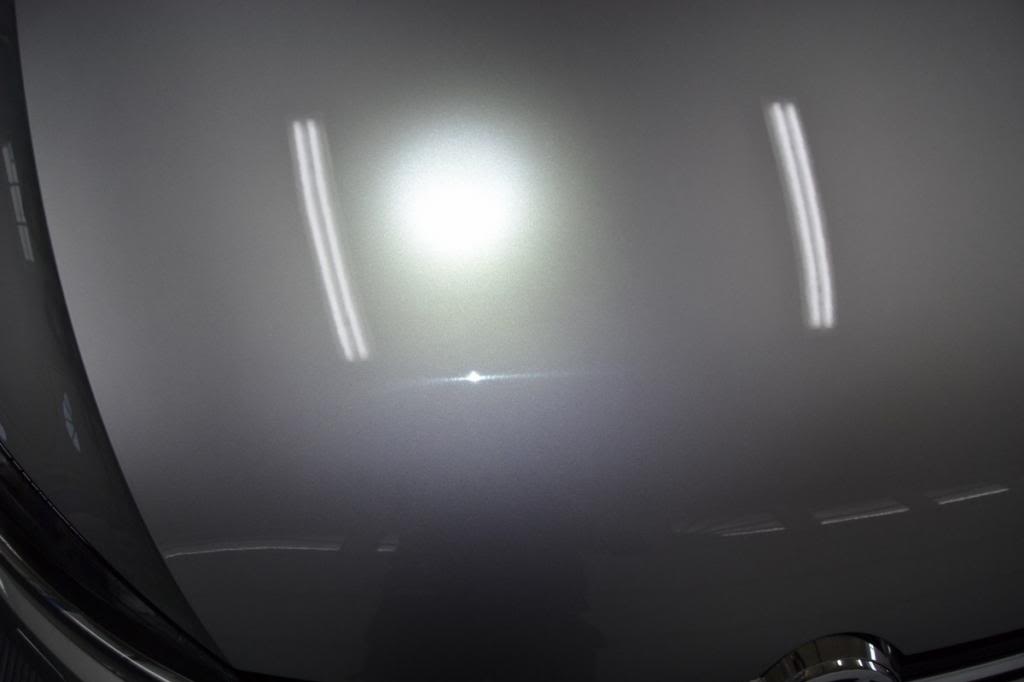

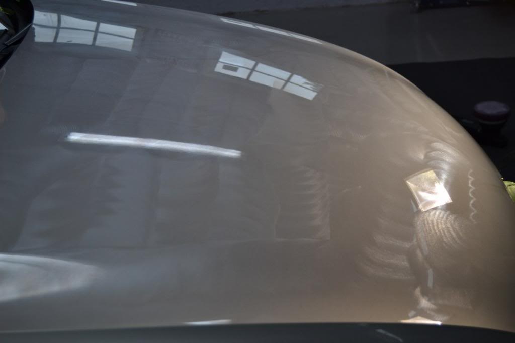

Etter en kjapp sjekk så var panseret det som hadde mest bruksslitasje, men alle ripene vandret vertikalt.

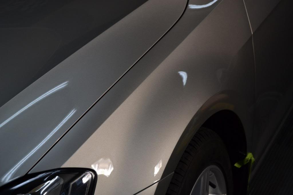

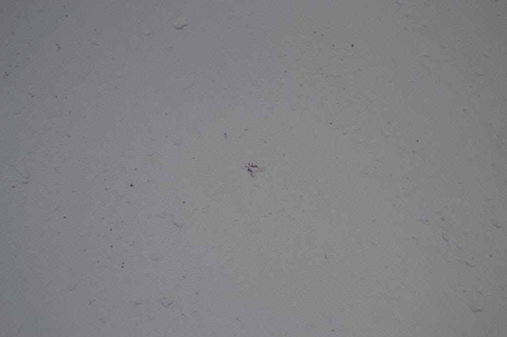

Etse merke på panseret også, dette vart dempet i løpet av prosessen, men helt borte vart det ikke.

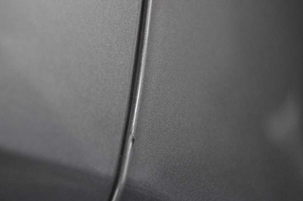

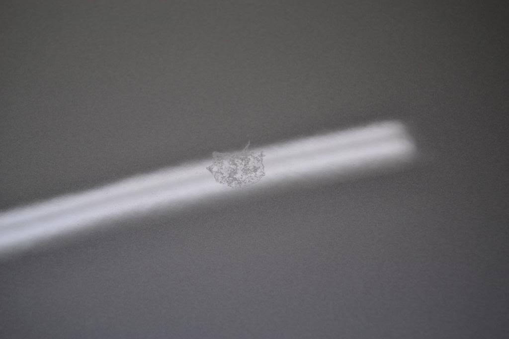

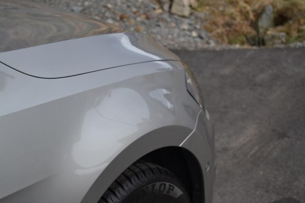

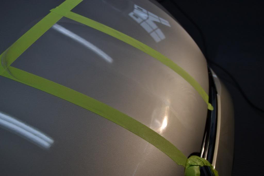

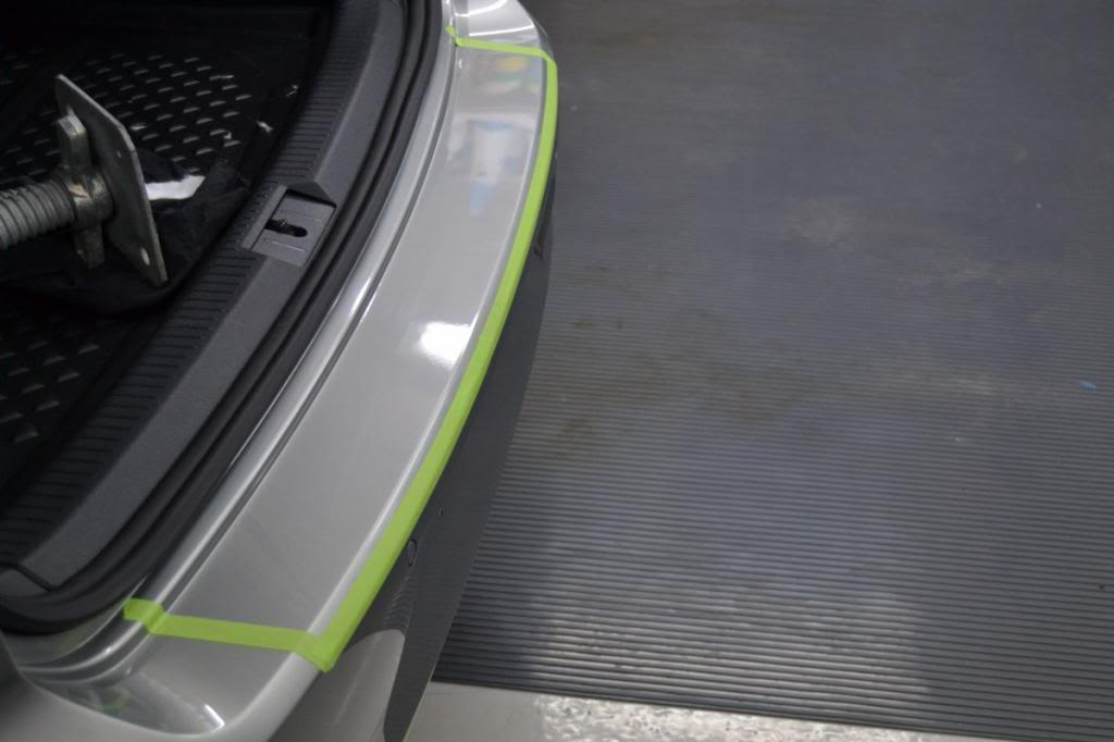

Liten lakk skade mellom bakskjerm og fanger, satt på en teip så eg ikke skulle gjøre det verre når eg polerer.

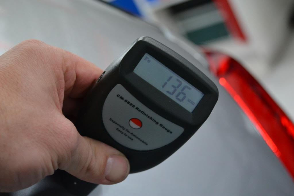

Målte så på alle panelene, fine målinger rundt om fra ca 120-140 um

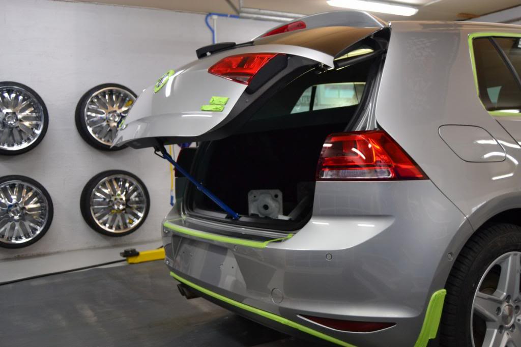

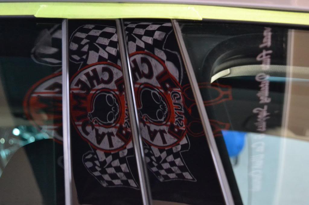

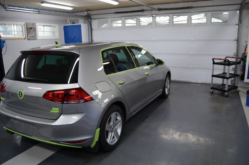

Maskering må også gjøres

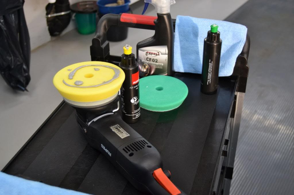

Planen var jo 1 steg Så gul Rupes kombo og Grønn/Grønn tok heller ikke bra nok her. Panseret hadde noe ganske krappe knekker på det så eg fikk ikke den trygge følelsen med rupes putene, så gjekk over til Lilla scholl og S3 gold først dette tok mye mer, så en wipe down med SF02 og så ei runde med oransje scholl og S30 delte opp panseret i passe området og buffet ikke av før det vart nedkjøt.
Siden eg hadde kun denne kvelden på å fullføre dette på, så vart det ikke så mye bilder av polering rundt om. Her er døren skjermen ferdig
Her var det lagt på plast beskyttelse, men løsnet litt i kanten så maskerte rundt for å være sikker på ikke mer løsnet

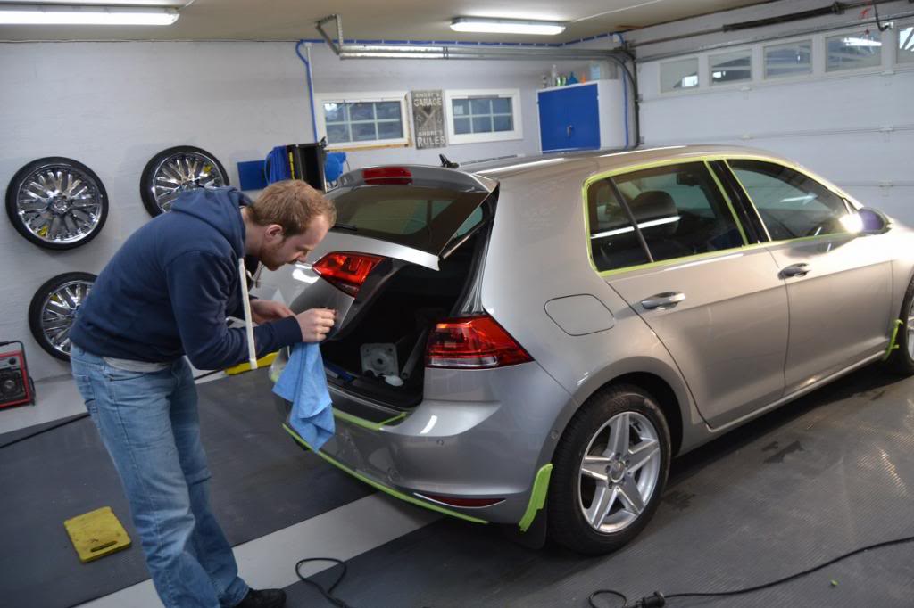

Her kommer bagasjelokk holderen godt med.

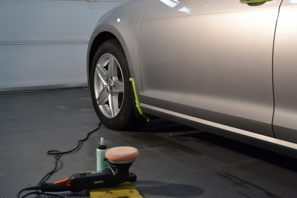

Rupes LHR 75E mini vart brukt på trangere plasser + noe RDS som måtte få litt mer oppmerksom het, nydelig maskin å bruke det her! Lilla scholl pute med S03 gold

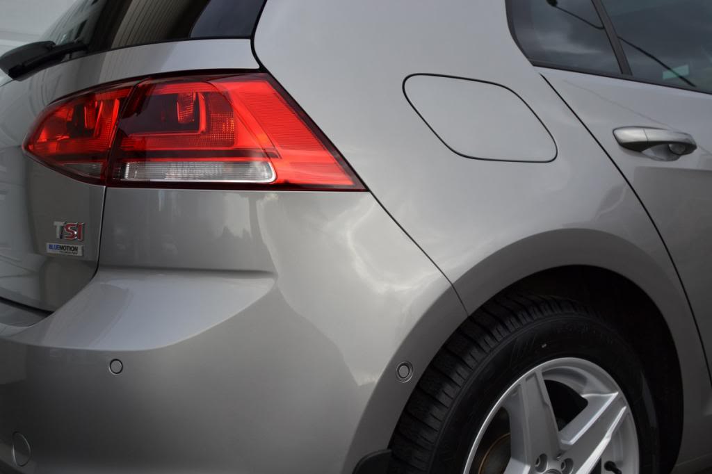

Ferdig polert

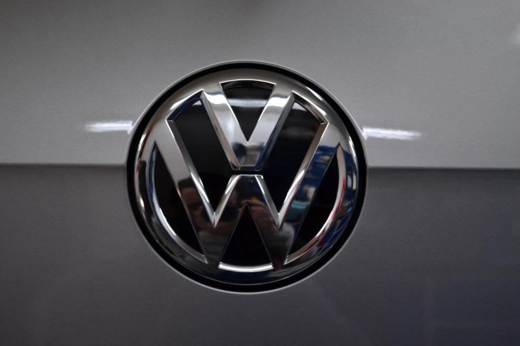

Når eg dura videre med Rupes 15 og oransje scholl pute med S30 så tok eier seg av litt små detalder rundt emblem og dørhandtak, kjekt med litt hjelp

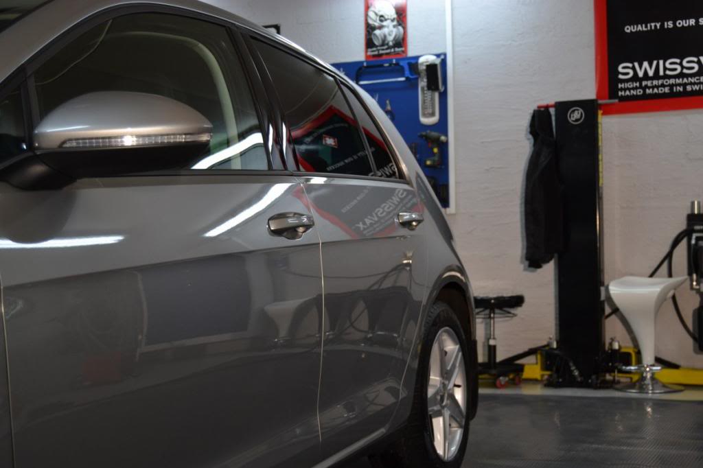

Blankt blir jo det

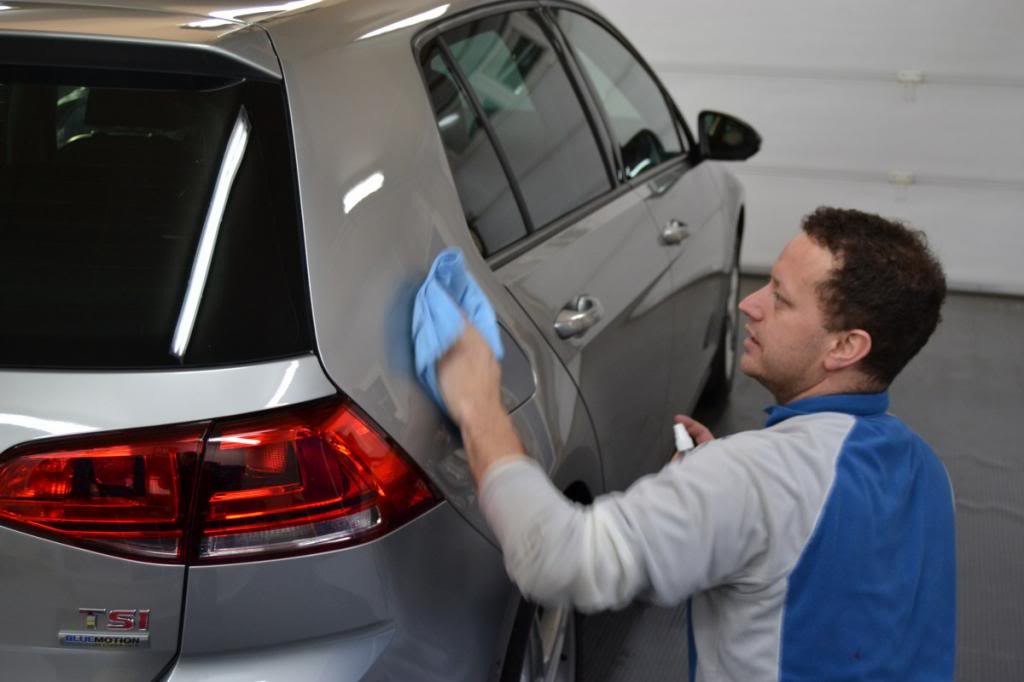

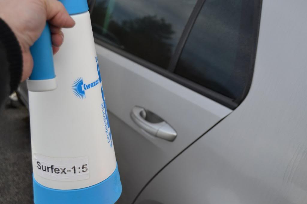

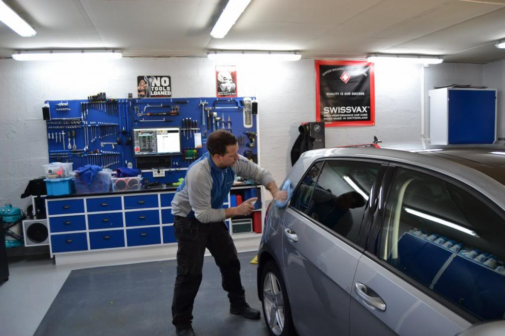

Så vart bilen kjørt ut for wipe down, surfex 1:5 toppa med autofoam dette fikk stå i 10 min før avspyling, så ei runde med berørings vask, i bøtta blandet eg surfex 1:3 ca og bruke bilnerden spesial svamp for å fjerne olje fra poleringen, som er ganske viktig før legging av Nanolex lakk ultra

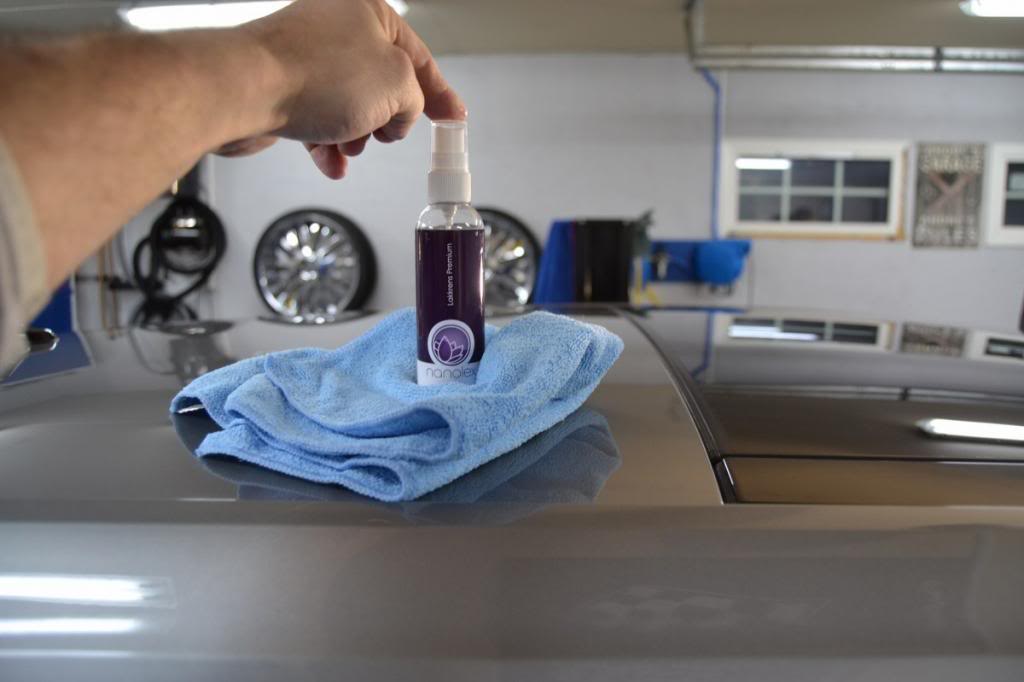

Bilen vart tørket og så vart det minimum 2 runder per panel med Nanolex Lakkrens Premium dette er viktig for å få et bra og holdbar resultat

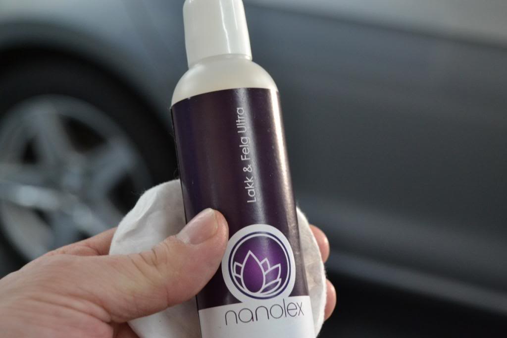

Så var det tid for Nanolex lakk & felg Ultra, Starta med speila bare for å se hvordan den virket, så var det panseret sin tur, men eg sleit veldig med å klare å se hvor eg hadde påført produktet, spesielt når det blir store flater her må man jobbe veldig systematisk for å være sikker på du har fått et jevnt lag. Arbeidslampen skrudde eg av etter eg var ferdig med panseret, da vart det bedre å se den tynne filmen som blir når man legger ultraen. Kan jo være alderen og dårlig syn også hehe.

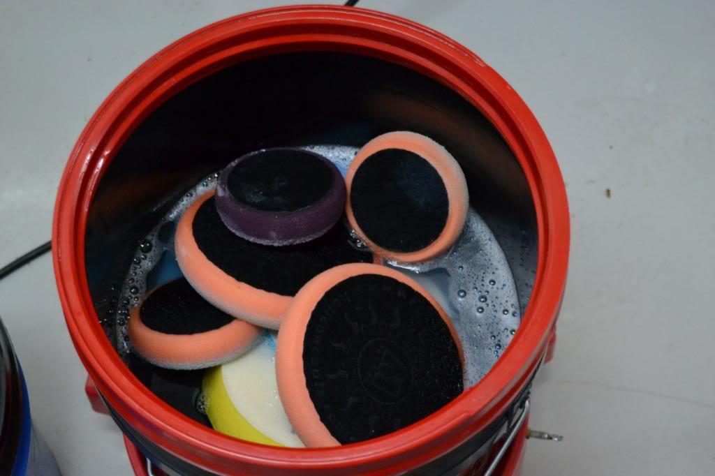

Putta alle padsa i bøtta med surfex

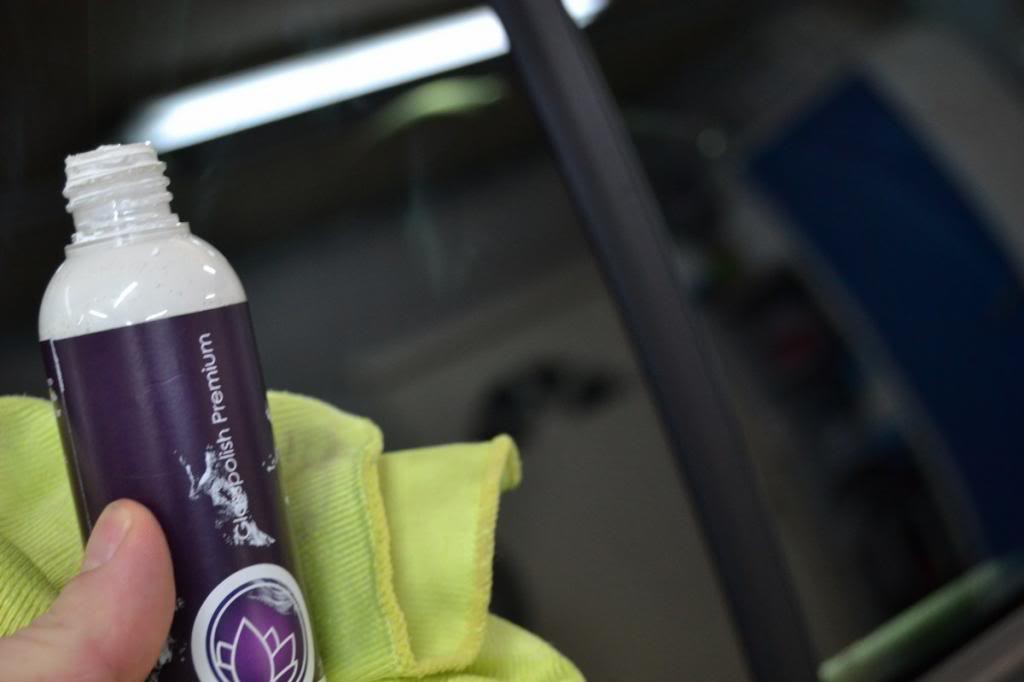

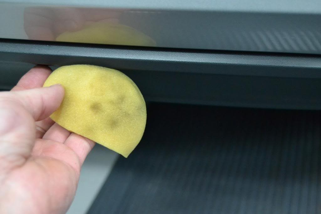

Nå fikk LSP stå en time så da tok eg ei runde med glasspolish premium på alle rutene denne må da jobbes inn for å få ruten fri for dritt etc.

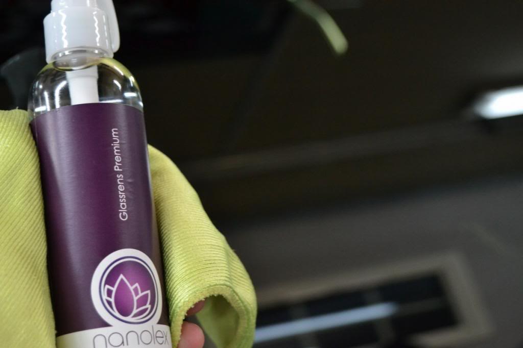

Etter det vart det en runde med Glass rens premium forå fjerne polishrester og for å få god heft til glass ultraen

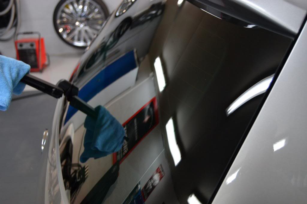

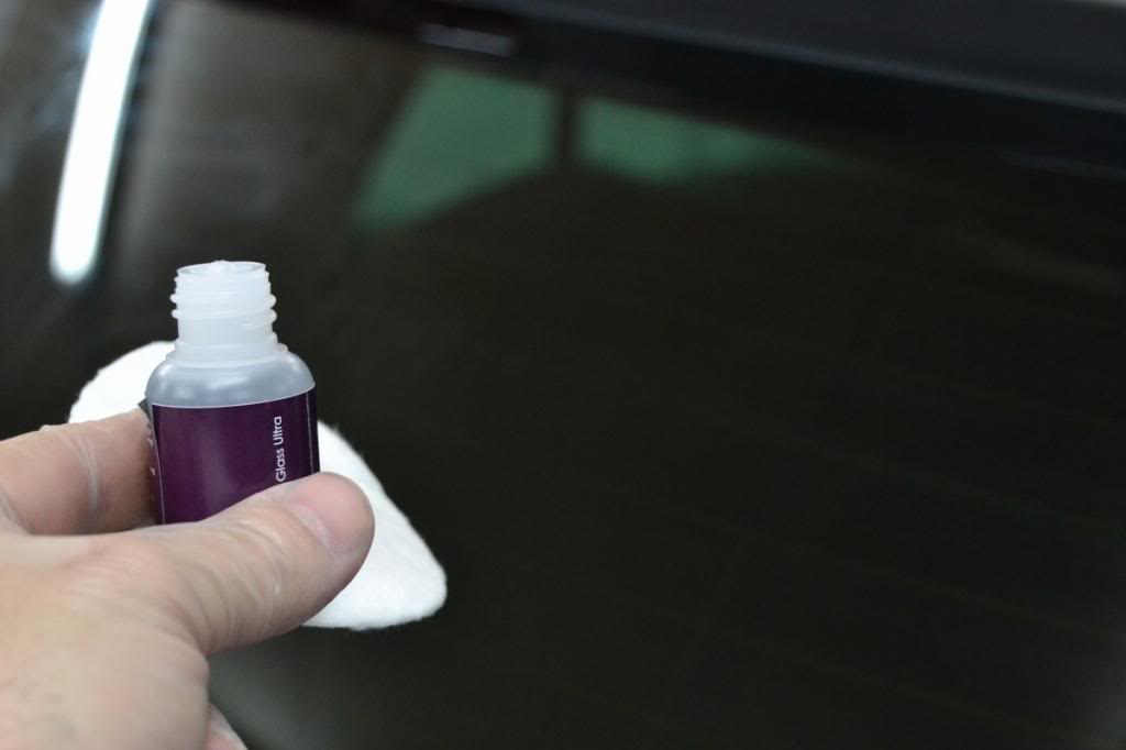

Så var det glass ultra på alle rutene + takluken
Dette vart buffet av etter ca 10 min, så skal den herde i 12 timer før du buffer av en siste gang.

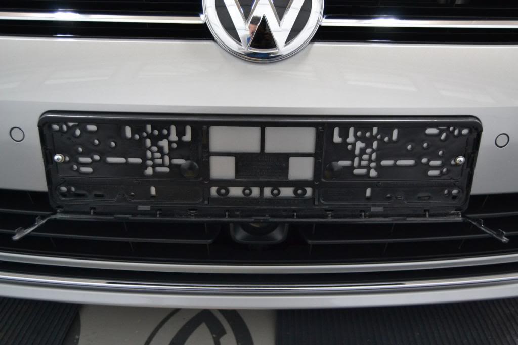

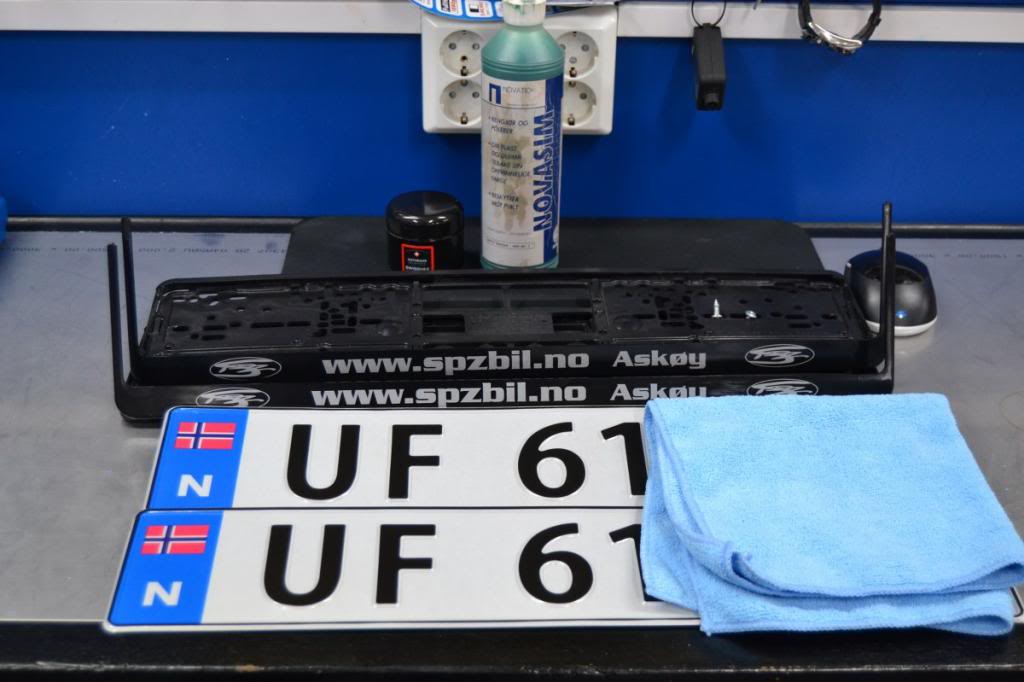

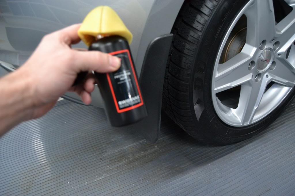

Så skiltene fikk seg en runde med SV Autoban og rammen vart testa med Novasim

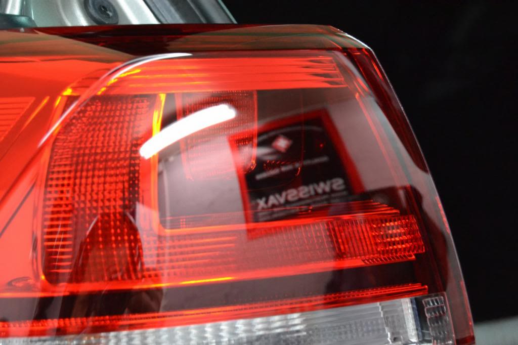

Resten av plast på bilen, fikk ei runde med SV protection matt

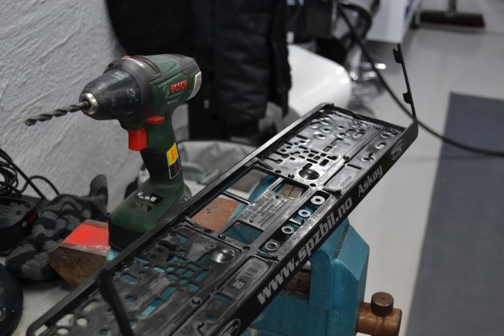

Skilt holderen fremme passet ikke 100% så den vart liggende litt på kanten, så her freste eg hullene til ønsket posisjon

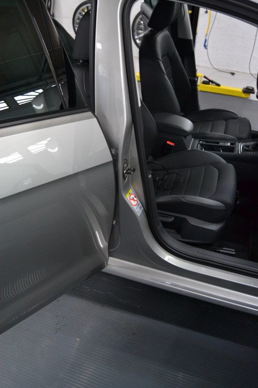

Og siden eier vart litt forsinket så rakk eg å ta en kjapp vask og tørk i dørkarmene

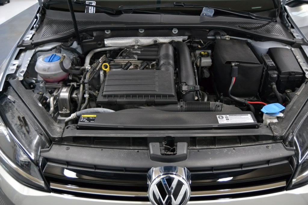

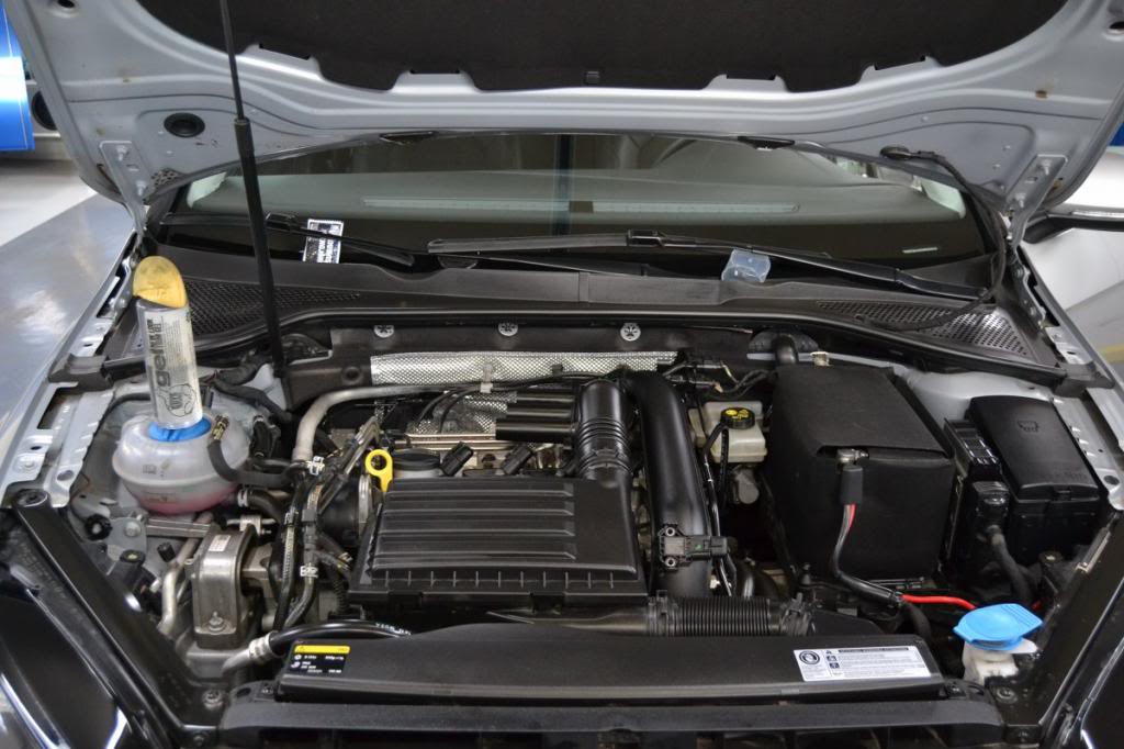

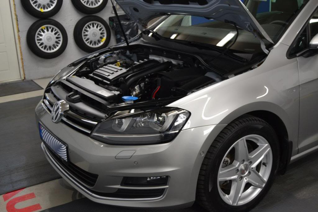

Motorrom vart vasket med med MF kluter før en runde med Gel trim
Done

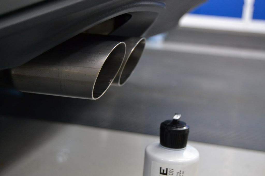

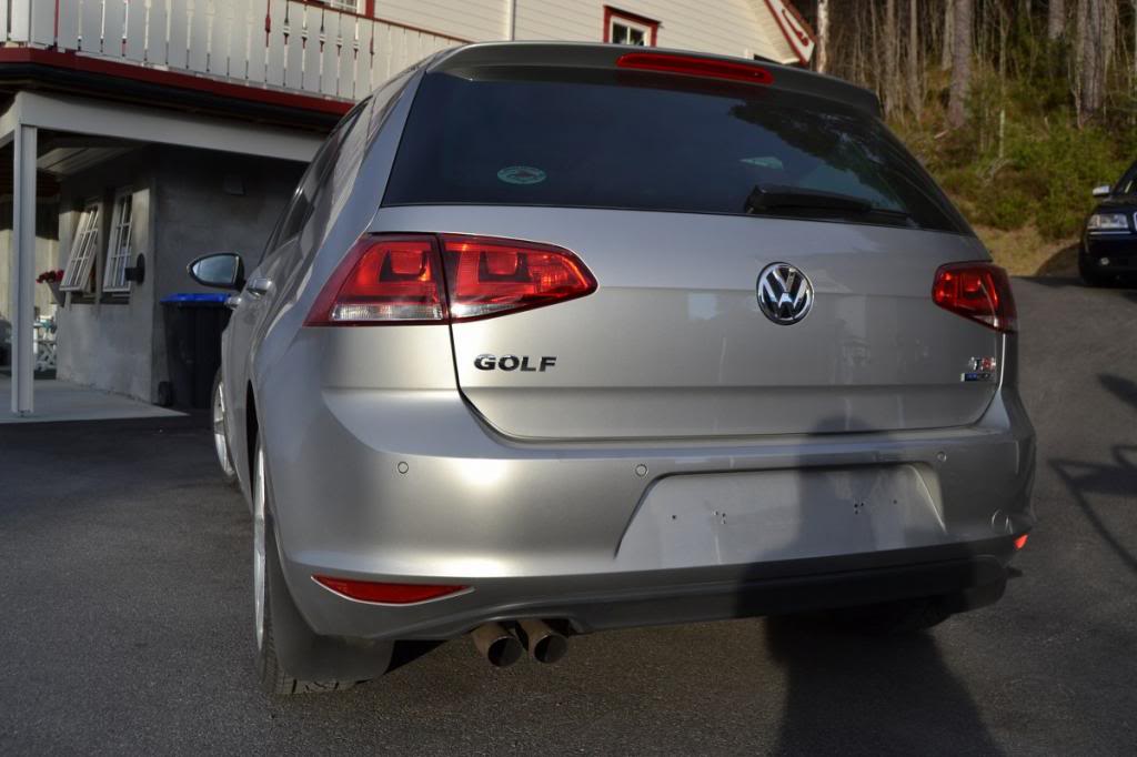

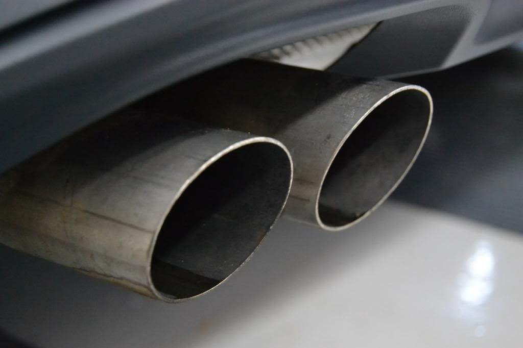

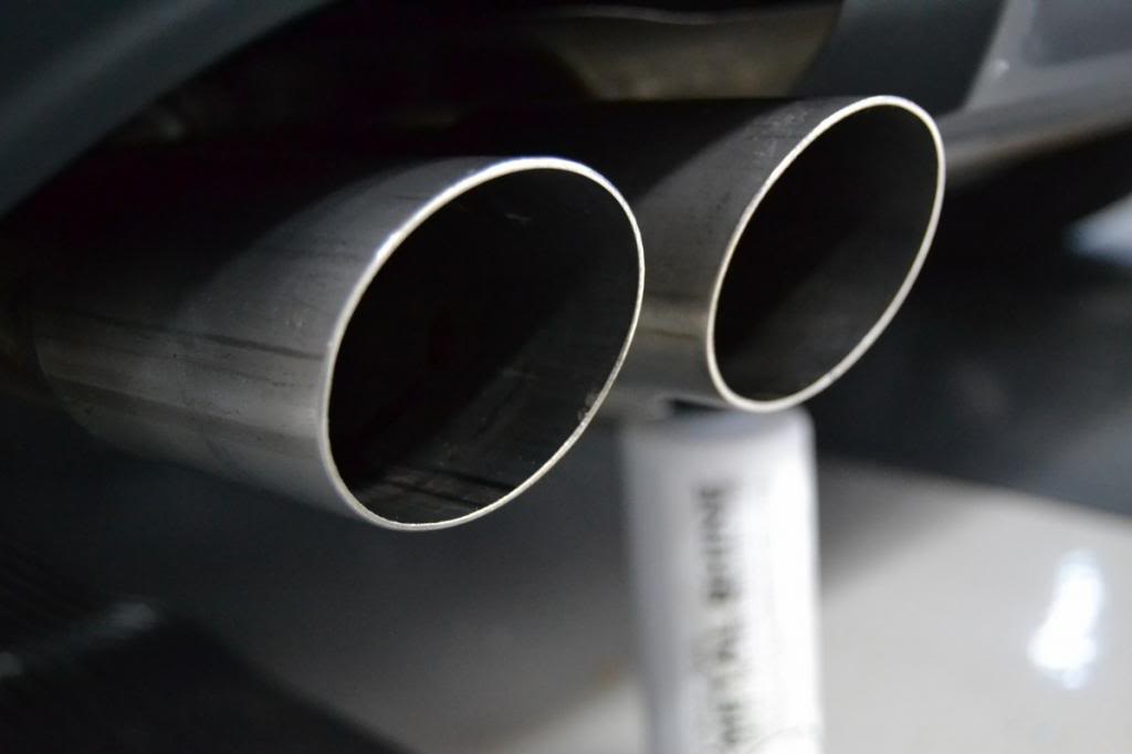

Vart en kjapp runde på eksos også men dette vart faktisk tatt rett før eier kom og hentet, så på ferdig bildene er ikke disse pusset.

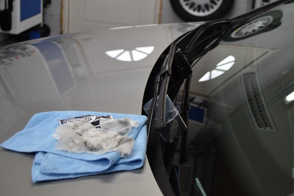

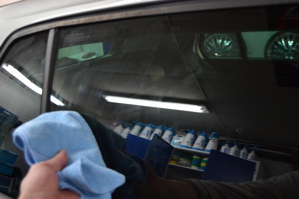

Så vart rutene buffet for siste gang over 12 timer herdetid, vindusviskerene vart grundig renset med dette

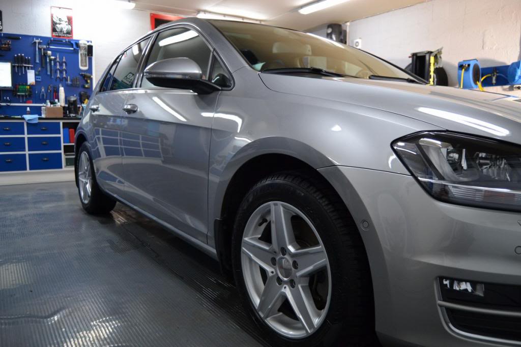

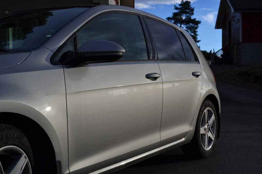

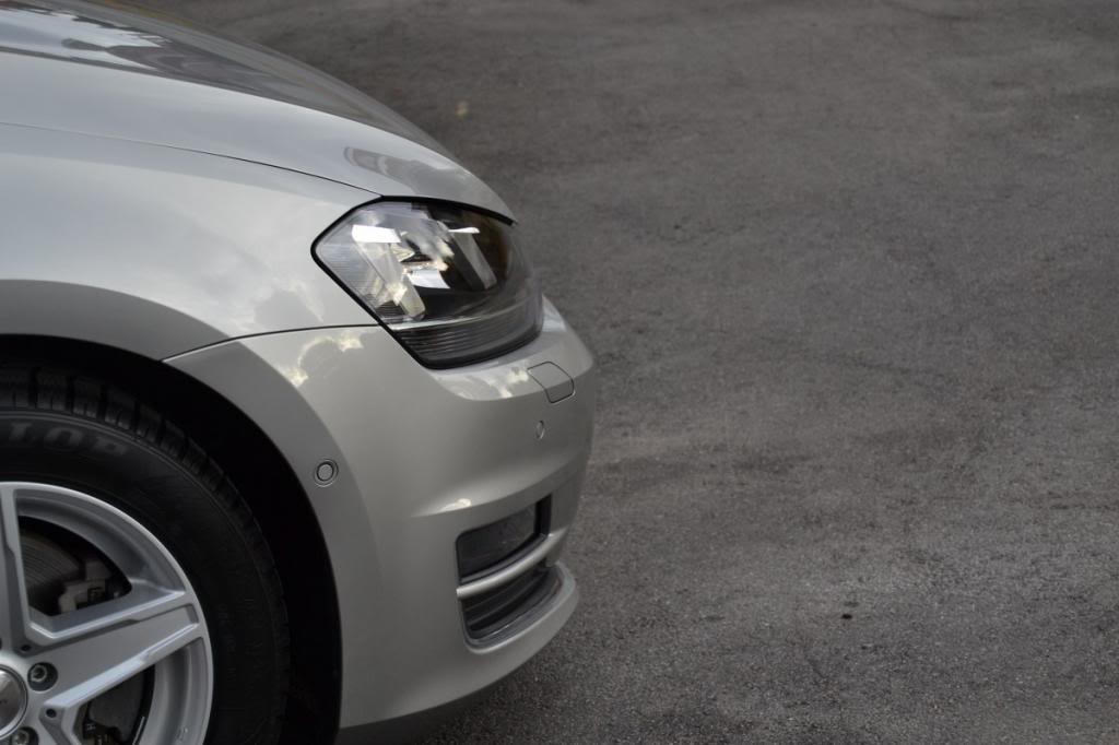

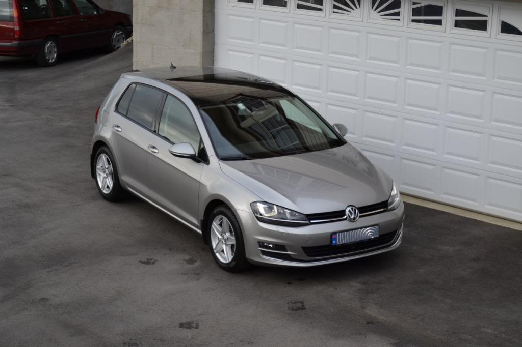

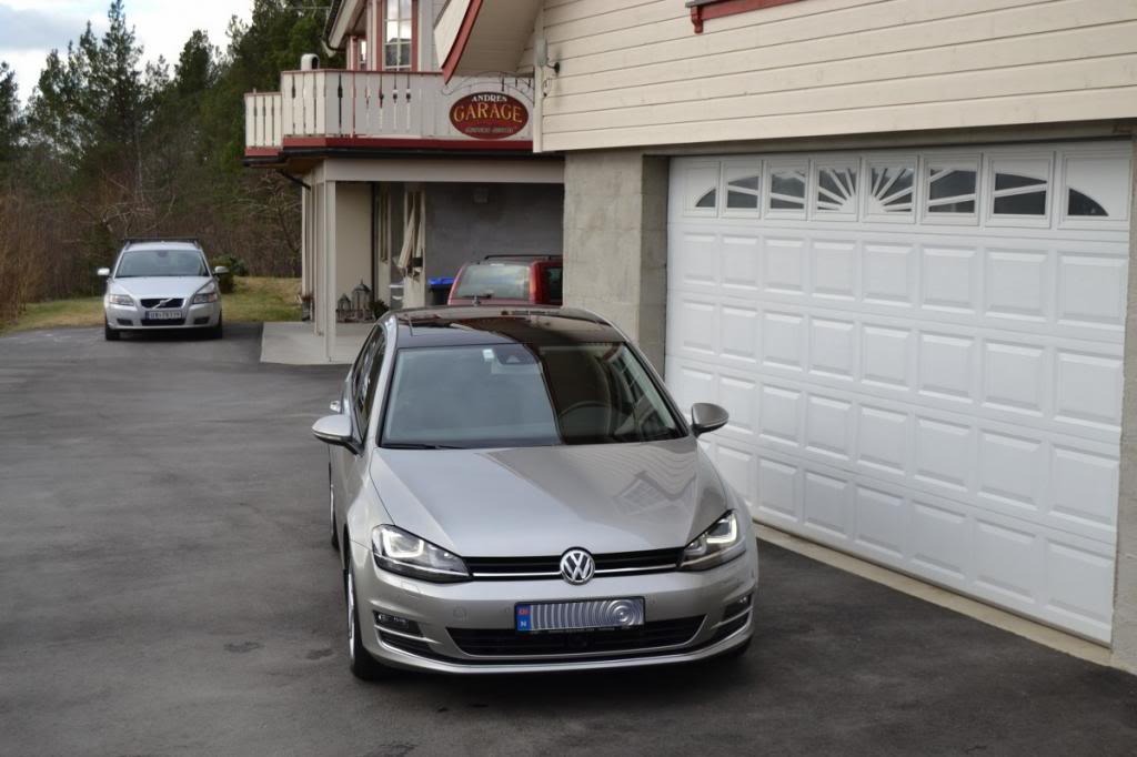

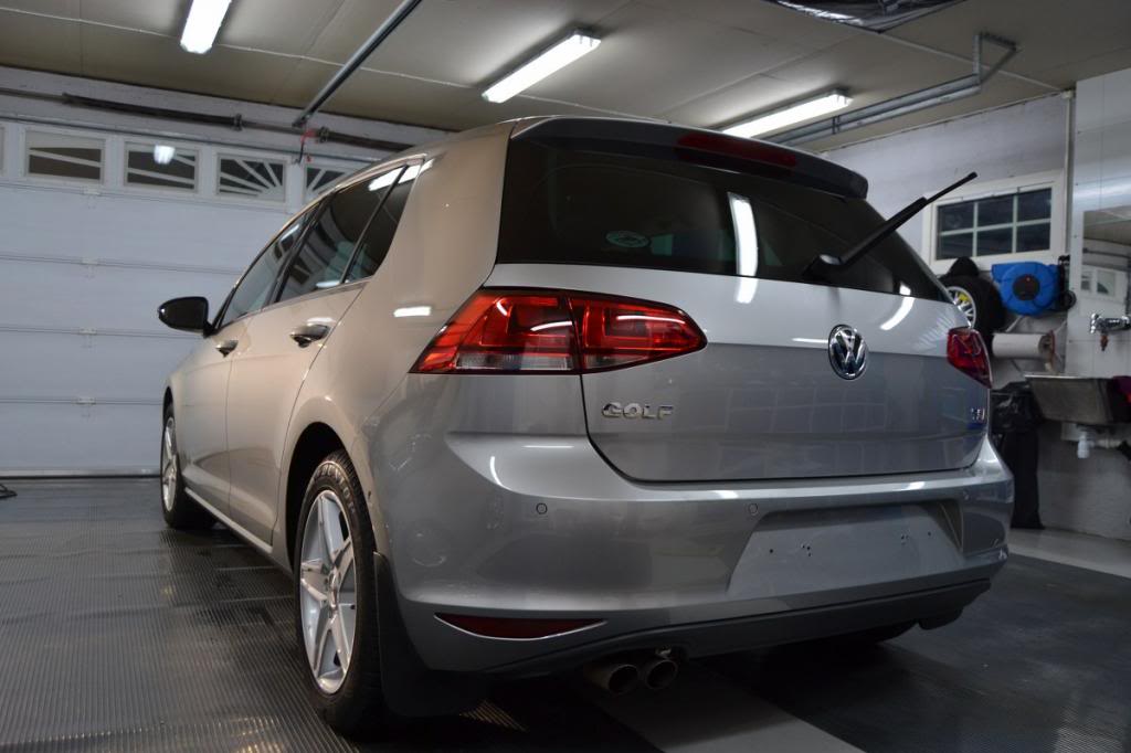

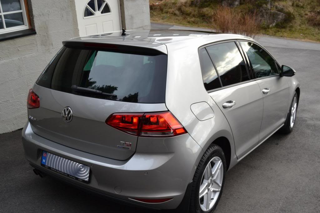

Regnet litt ute så bestemte meg for å ta ferdig bildene inne i garasje slik at glass ultraen fikk herde lenge nokk, men så vart der et lite håp så vart litt bilder både ute og inne, ingen sol ute i dag.
